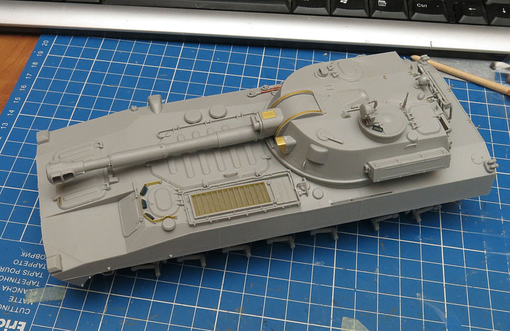

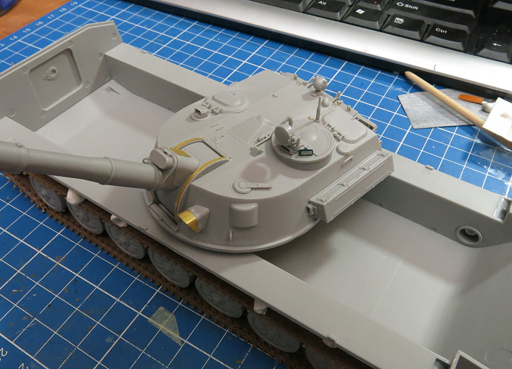

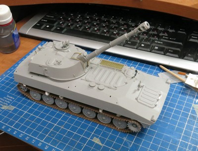

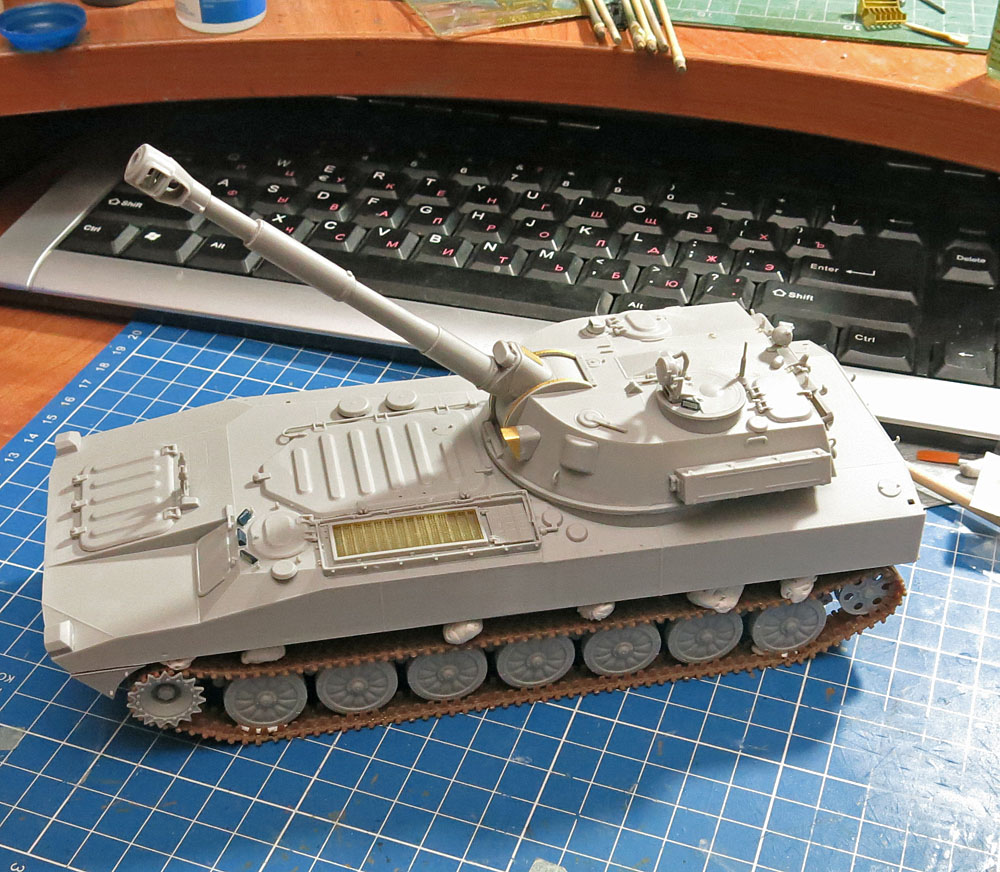

Вчера вечером плавно подкрадывался к завершающей части сборки
Башня готова

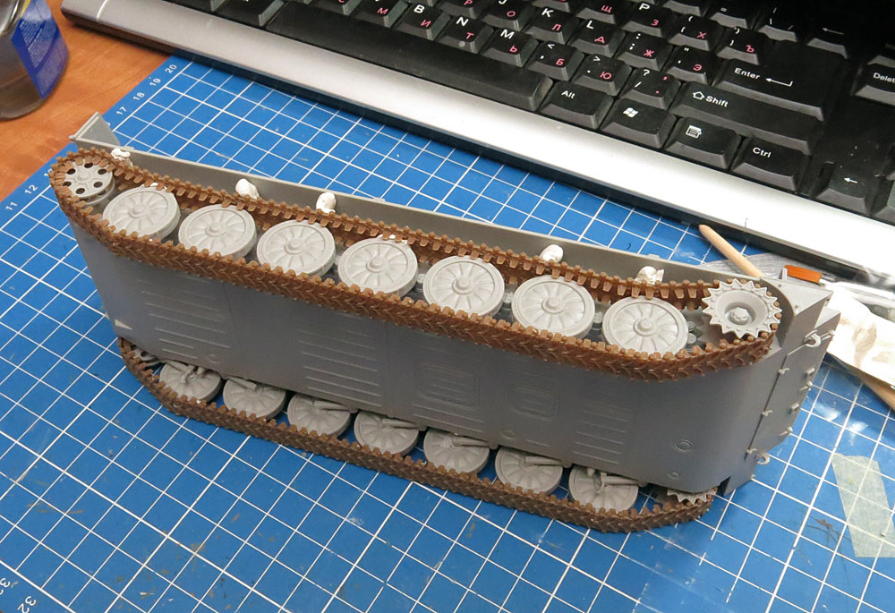

И наконец с скрипением, пыхтением, кряхтением и пердением таки установи гусеницы (теперь непонятно как их снять для покраски;))
По корпусу еще немало деталей отсутствует, но их буду ставить после стыковки верха и низа, ибо у Trumpeter этот процесс отнюдь не на щелчке и придется поднажать.
Но суммарно выглядит примерно так
Довольно внушающе.
С этого места и буду пытаться продолжать
...продолжение следует...

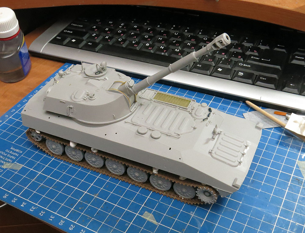

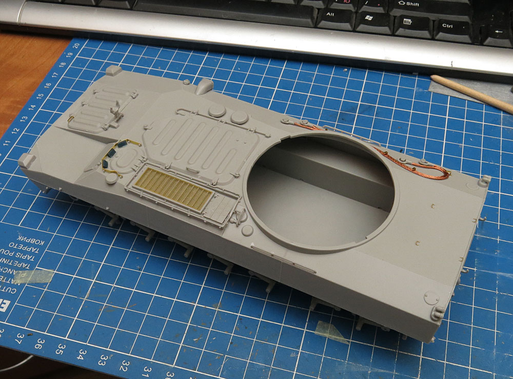

Немного обновлюсь.

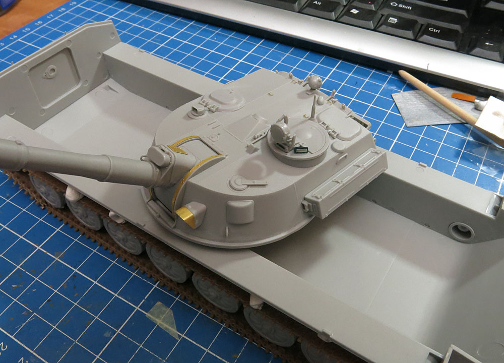

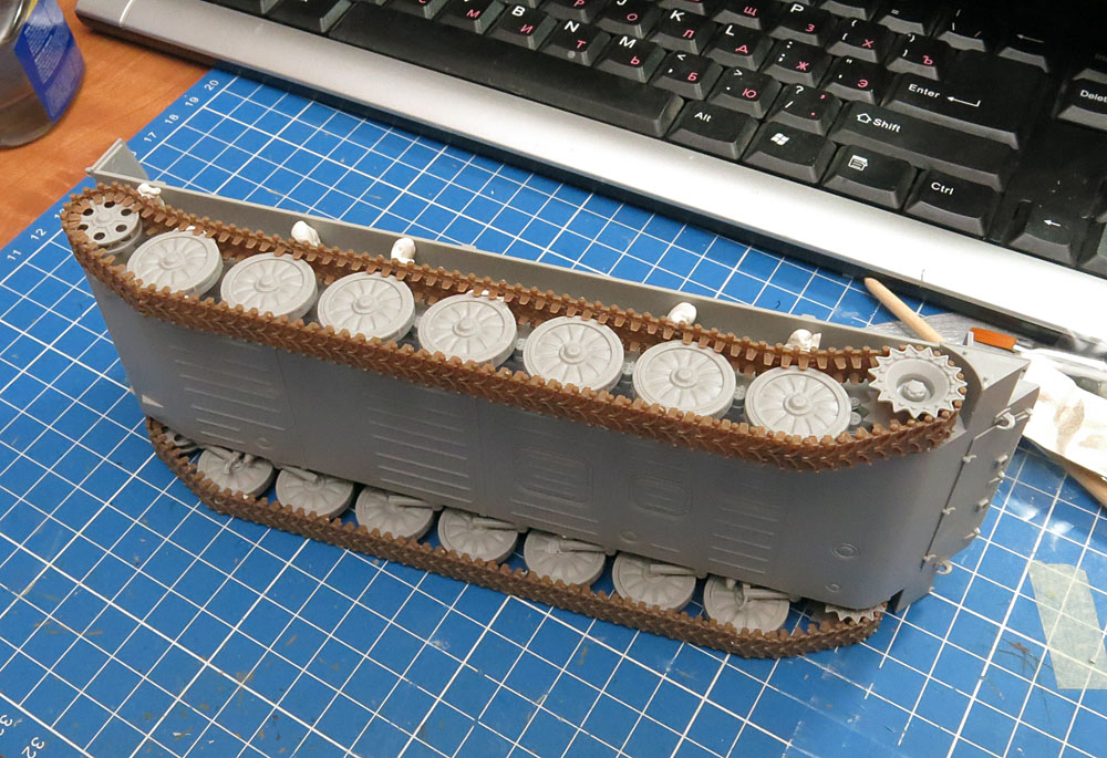

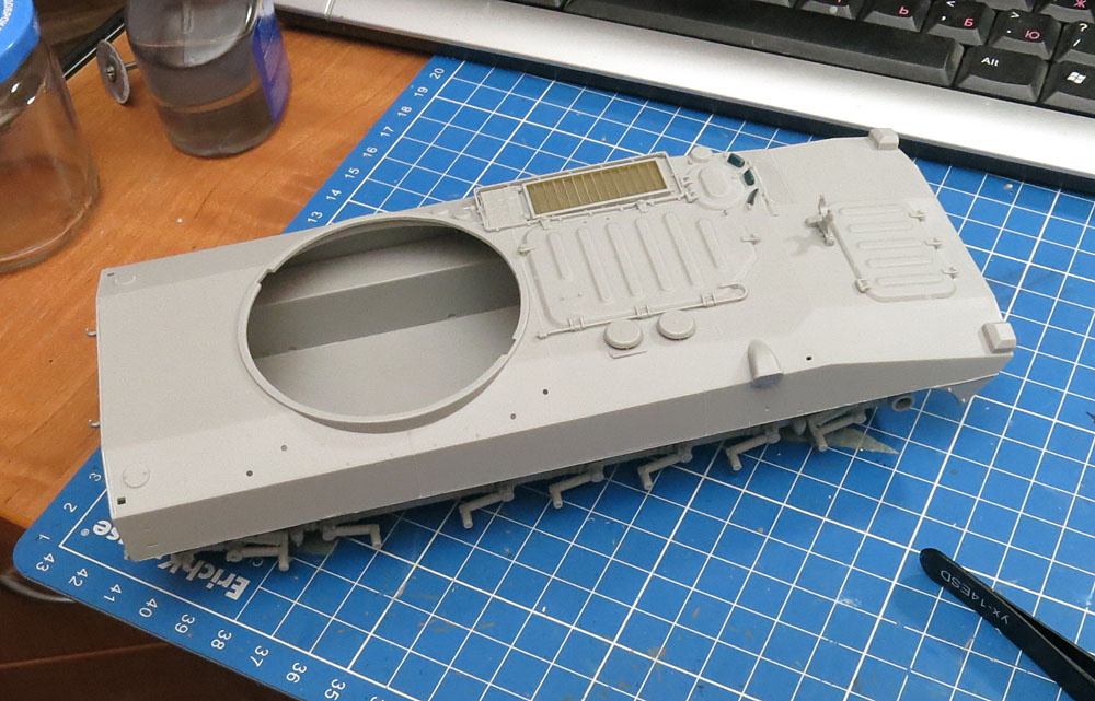

С одной стороны казалось сделал шаг назад - модель теперь выглядит вот так:

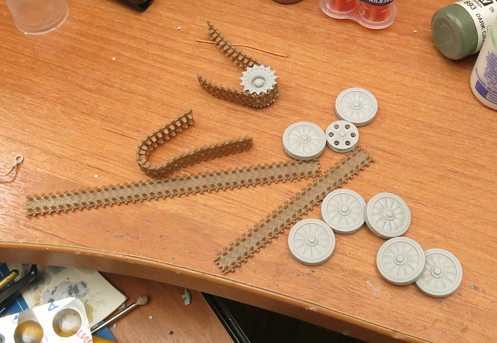

Но на самом деле это шаг вперед, ибо удалось без потерь снять ходовую
Левый борт:
Правый борт:
Теперь главное сдуру их не перемешать.

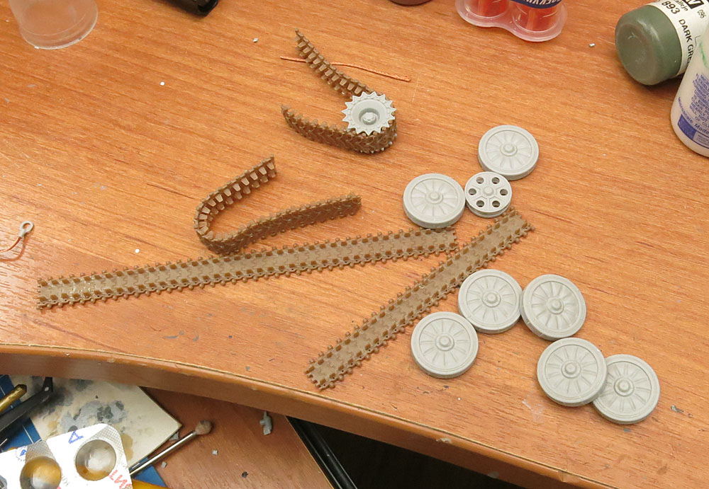

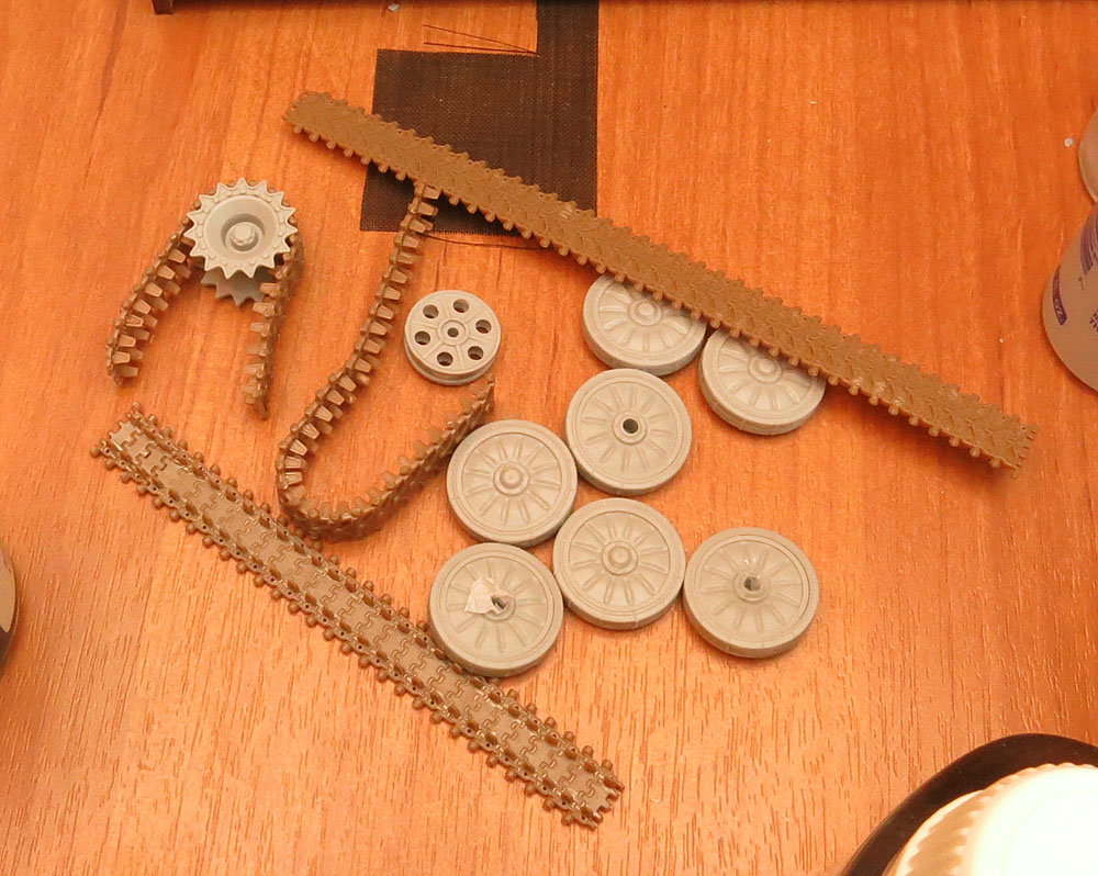

Снято все разумеется для того что б покрасить по отдельности.
Низ корпуса, катки и гусеницы.
Как видно каждая гусеница разделилась на 4 части (причем та часть что на ведущей звезде ставится/снимается только вместе со звездой).

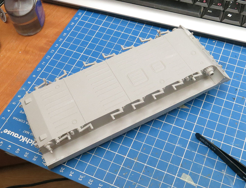

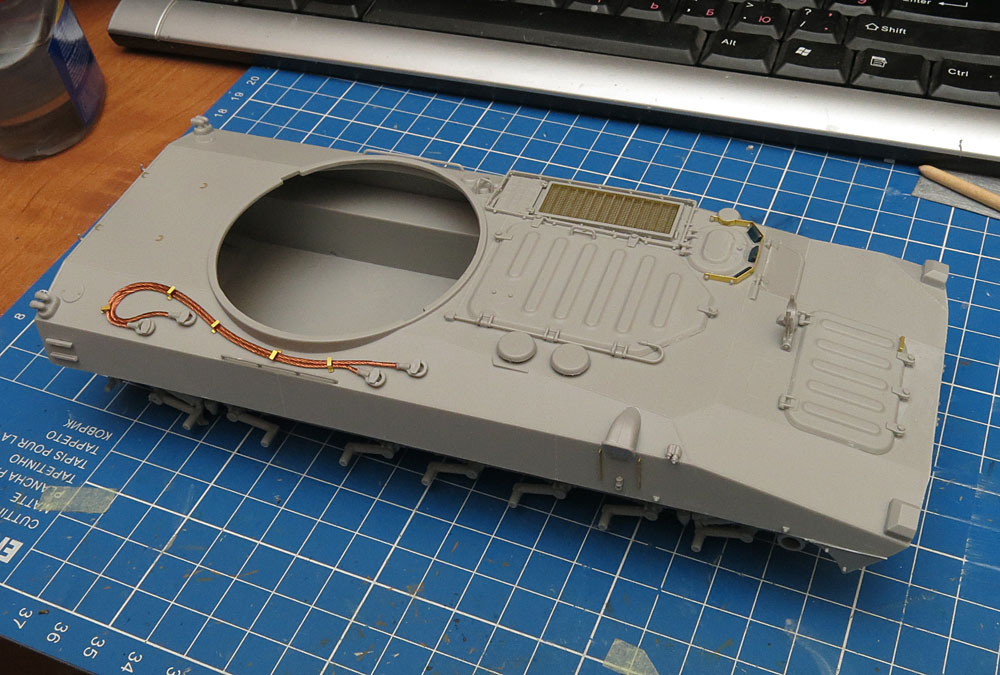

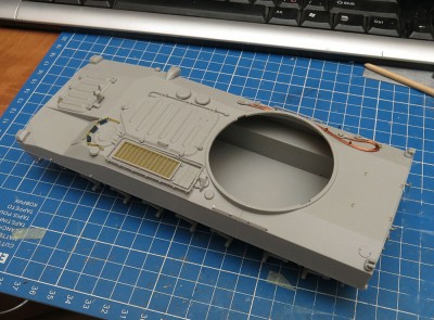

Но снял не только для покраски, но еще и что б соединить верх и низ корпуса.
У профи таки получается подпиливать и подтачивать так, чтоб сошлось само без усилий.
У меня и близко увы такого не выходит - потому основной метод - поднажать, подержать и еще поднажать!
Очень помогает (хотя и никак не могу привыкнуть), что толщина клеевого слоя в пластике может быть (и чертовски часто бывает) отрицательной!
Некоторые неровности присутствуют. Еще зашкурю и возможно местами придется применить шпатлевку (очень локально).
В целом трумпетер что-то не радует в таких моментах.
Пока стыки просыхали (а это как оказалось отнюдь не мгновенно как я думал - на больших деталях лучше вообще несколько часов подождать) - ничего клеить нельзя наверх корпуса.

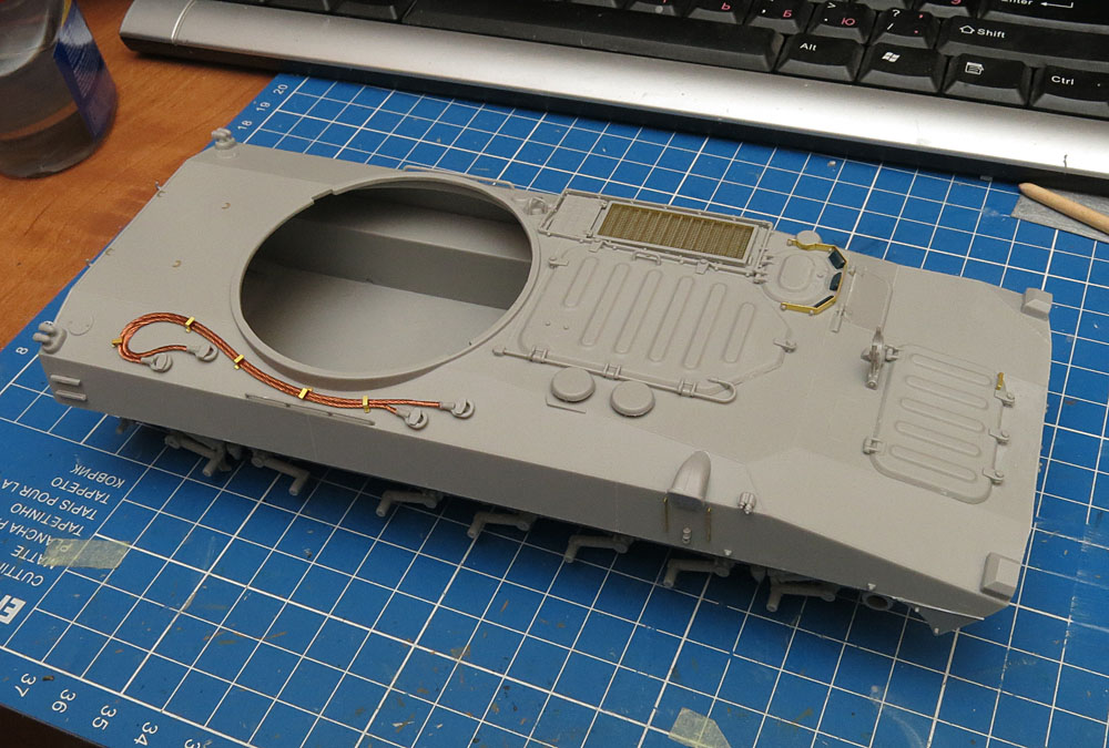

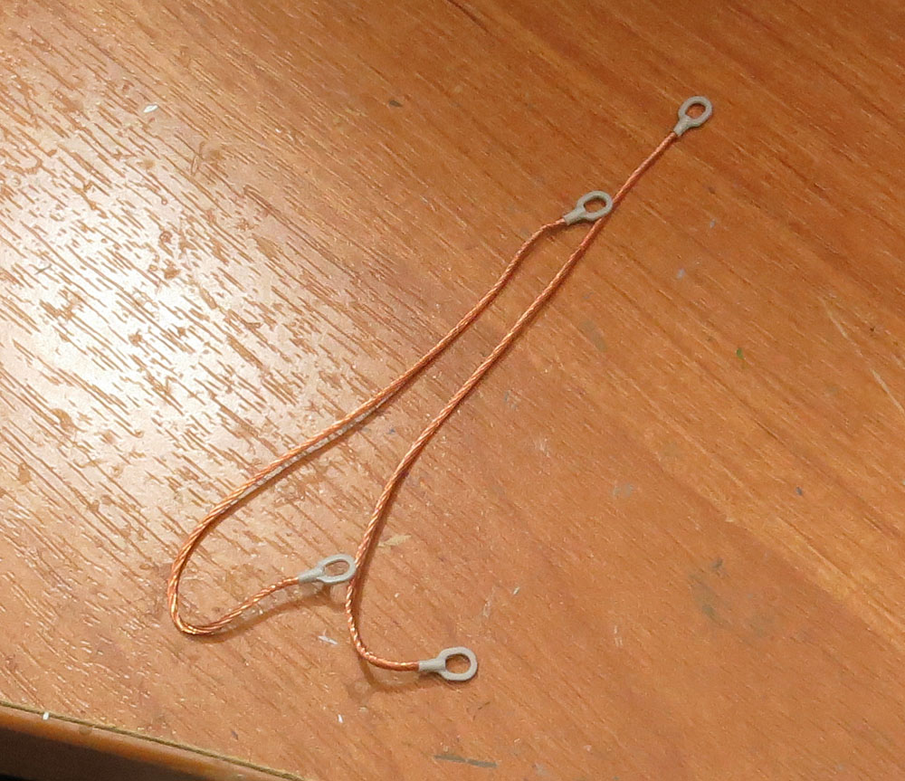

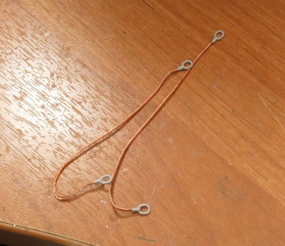

Но подготавливать можно - вот троса начал готовить.
Получились так себе, но я планирую их закрасить камуфляжем. так что пойдетъ
Непрочитанное сообщение admin » 20 янв 2015, 09:18

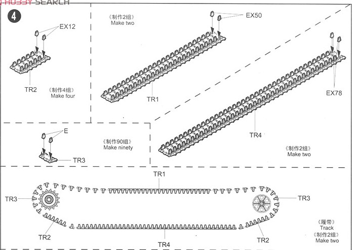

Гусянка я так понял изкоробочно из 4-х частей? Мягкий (винил) пластик?
Непрочитанное сообщение aZrael » 20 янв 2015, 09:23
admin писал(а):Гусянка я так понял изкоробочно из 4-х частей? Мягкий (винил) пластик?
Нет.
Гусянка у данной модели полунаборная.
длинная плоская полоса снизу, длинная покороче полоса сверху, пара плоских полосок на диагональ + 45(примерно) траков на борт россыпью (сборочная схема это именно схема - считать отдельные траки по ней не надо - я посчитал и лоханулся;))
Траки стыкуются плохо. Отливки не очень качественные потому что б входили в пазы друг-другу надо либо точить (а точить аццки геморно ввиду того что на каждом соединение 6 пазов) - либо проливать клеем - тогда "вплавляется"
Я ессно последнее выбрал как более простое.
на 4 части разбивал уже сам, как мне показалось удобнее. Прав или нет покажет время, но сейчас уже подумываю соединить перед, зад и верх, отставив отдельно тока нижнюю полоску.
и ставить на борт в блоке с звездой и ленивцем а потом низ подклеивать.
Сама конструкция довольно эластична - должна вынести и такое издевательство и подсовывание опорных катков (теоретически должна;))

Но на самом деле оно ушло не в пустую а на доустановку последних мелочей (в основном травла) на корпус.

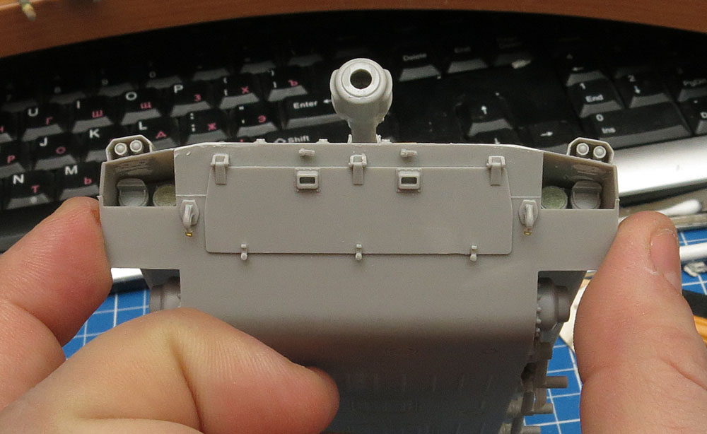

Фары живут в нишах.
Как прокрашивать пока неясно, буду учится. (непонятная мотня на фаре - это маскировочная пленка - там есть как бы рефлектор и стекло и их надо защитить от краски)

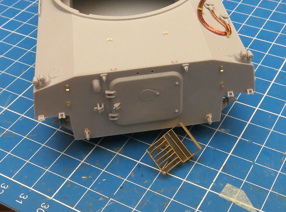

На корме не установлены травленые "грязесборники"
Пока в раздумьях - вышли они хреновато по качеству, и смотрится модель с ними стремновато.
Да и в реале частенько отсутствуют
По скольку строю по личной вкусовщине и фантазии - наверное от них откажусь вообще. Но до конца еще не определился.

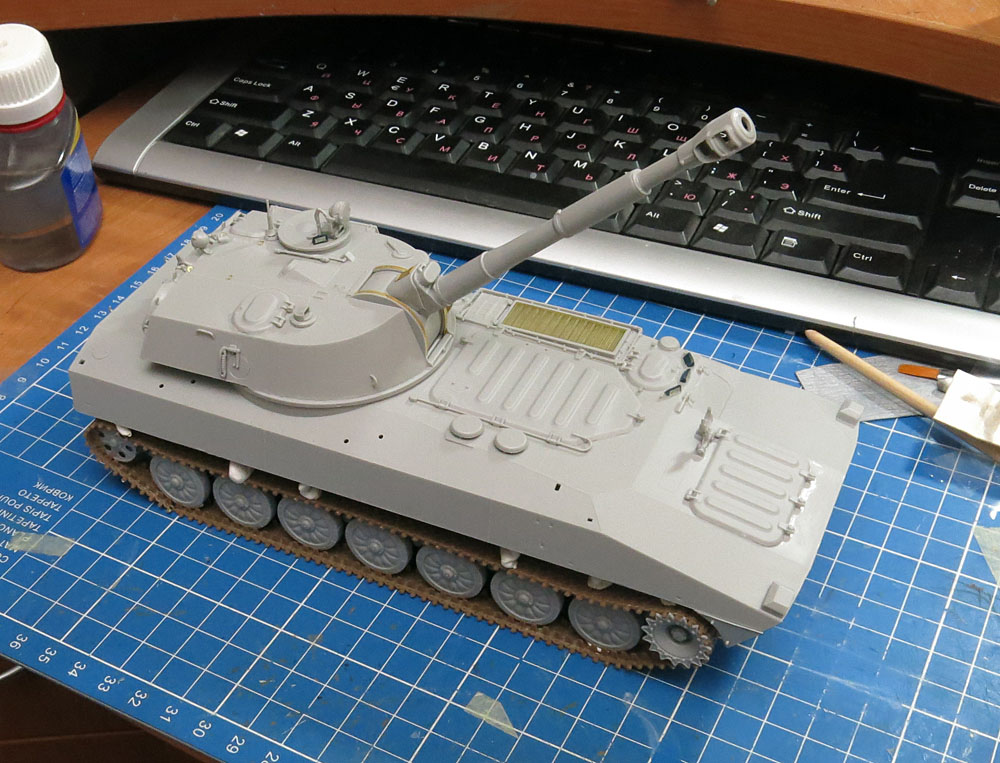

Прикинул башню. В отличии от вчера - по походному:
намано.
Со сборкой все.

Непрочитанное сообщение admin » 21 янв 2015, 10:46
Да, ниши, а тем более с установленными фарами прокрасить мне кажется не получится.
То же и под решетками из травла. Или я че то не понял?
