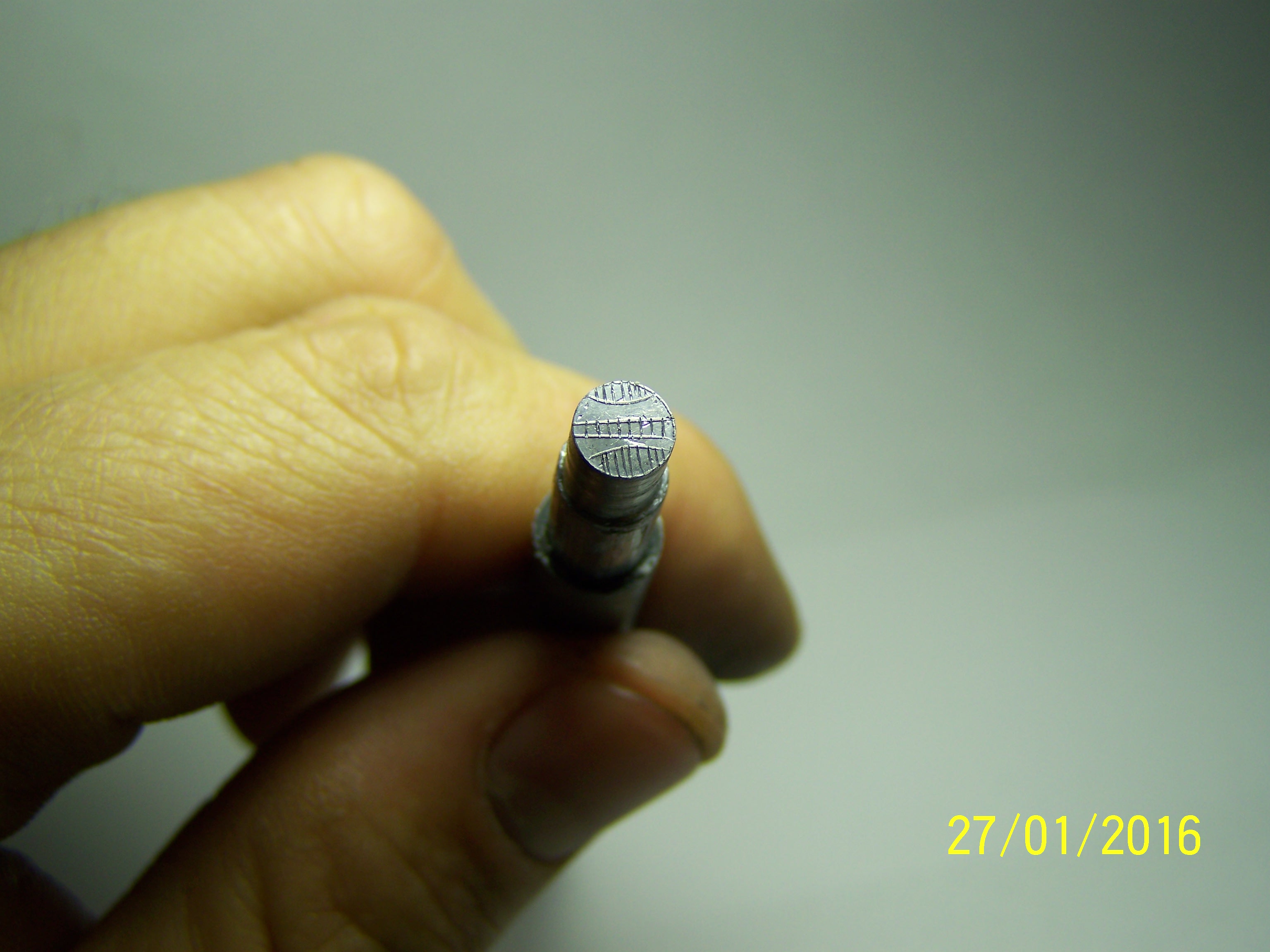

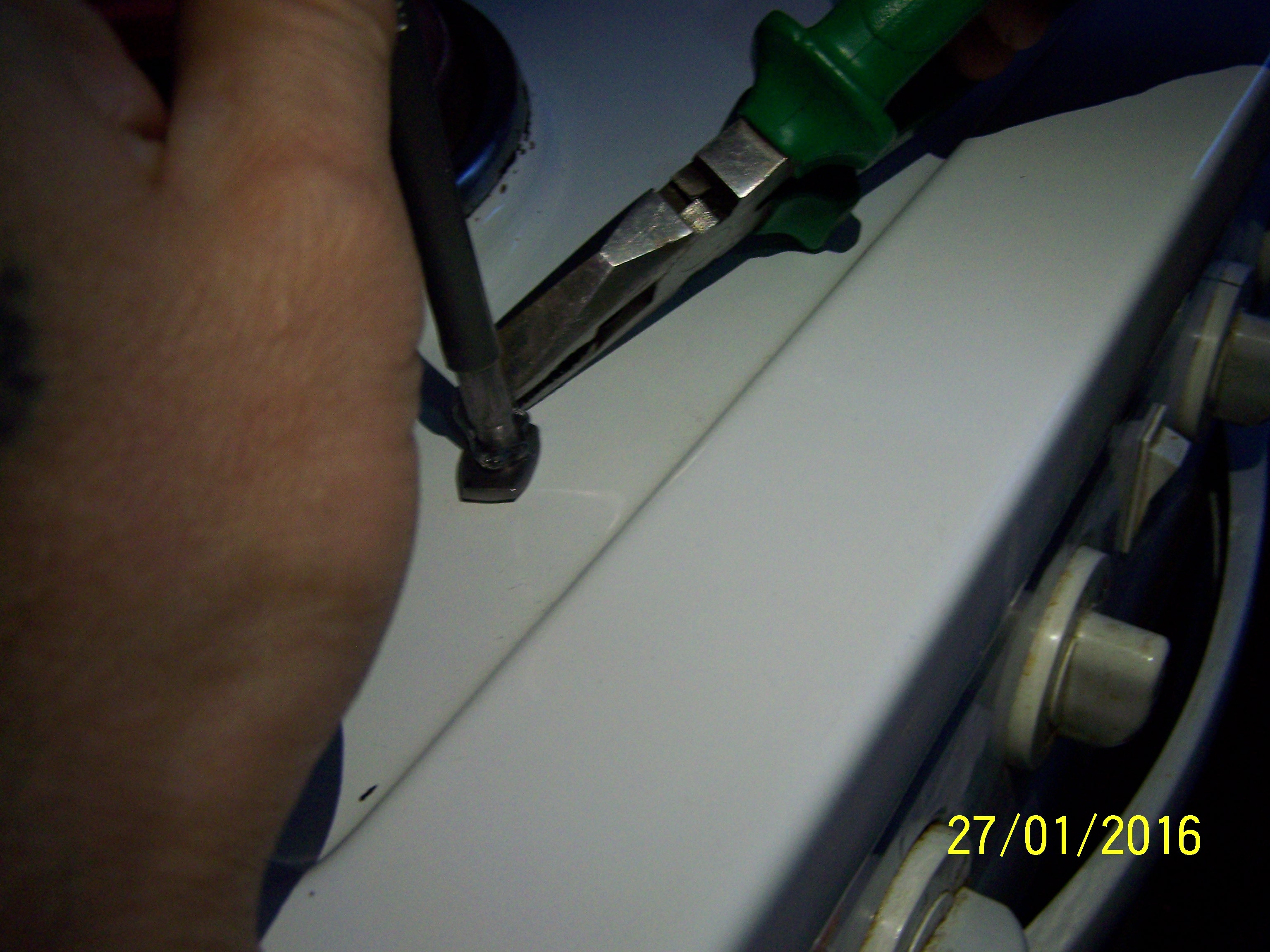

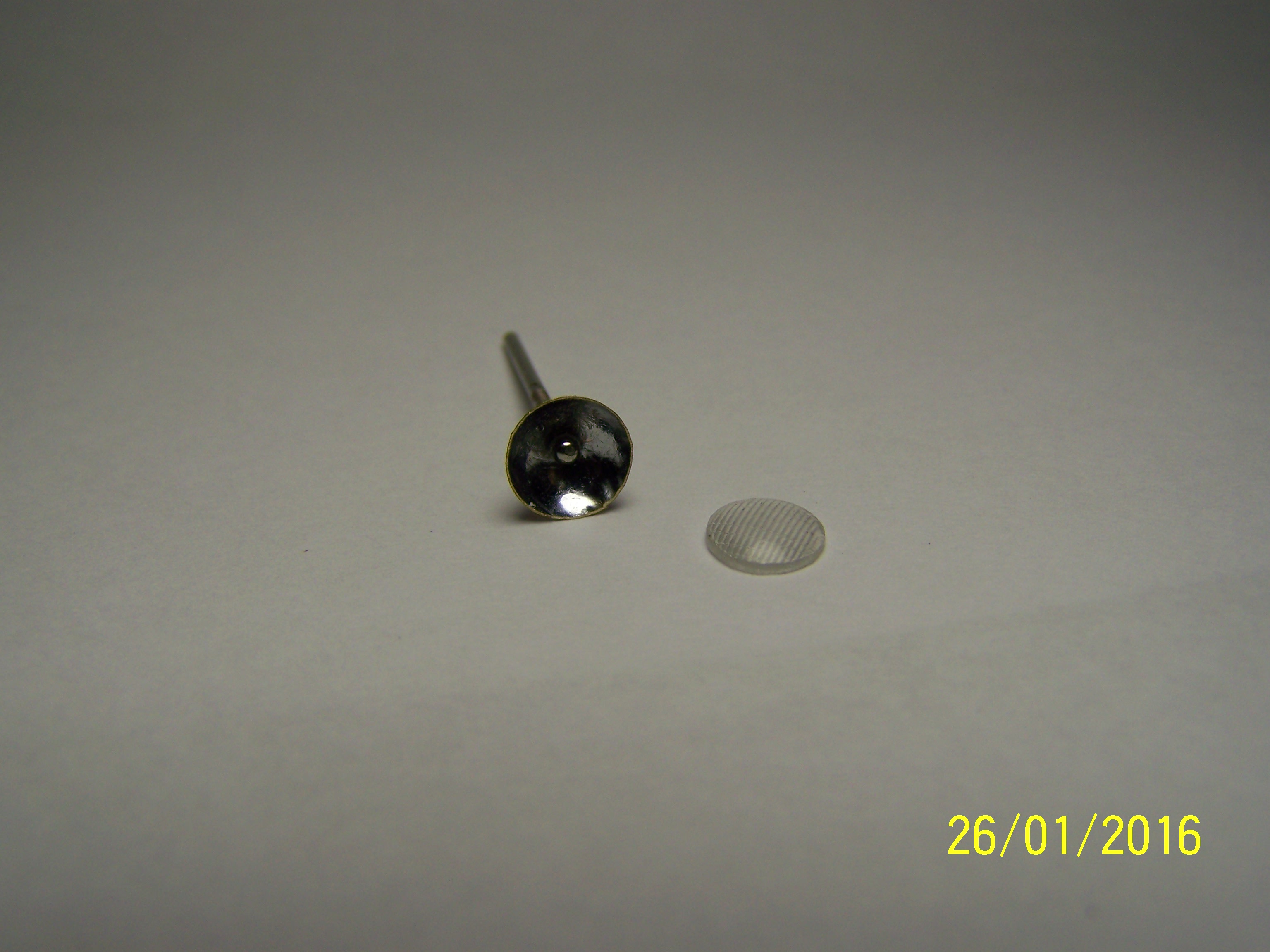

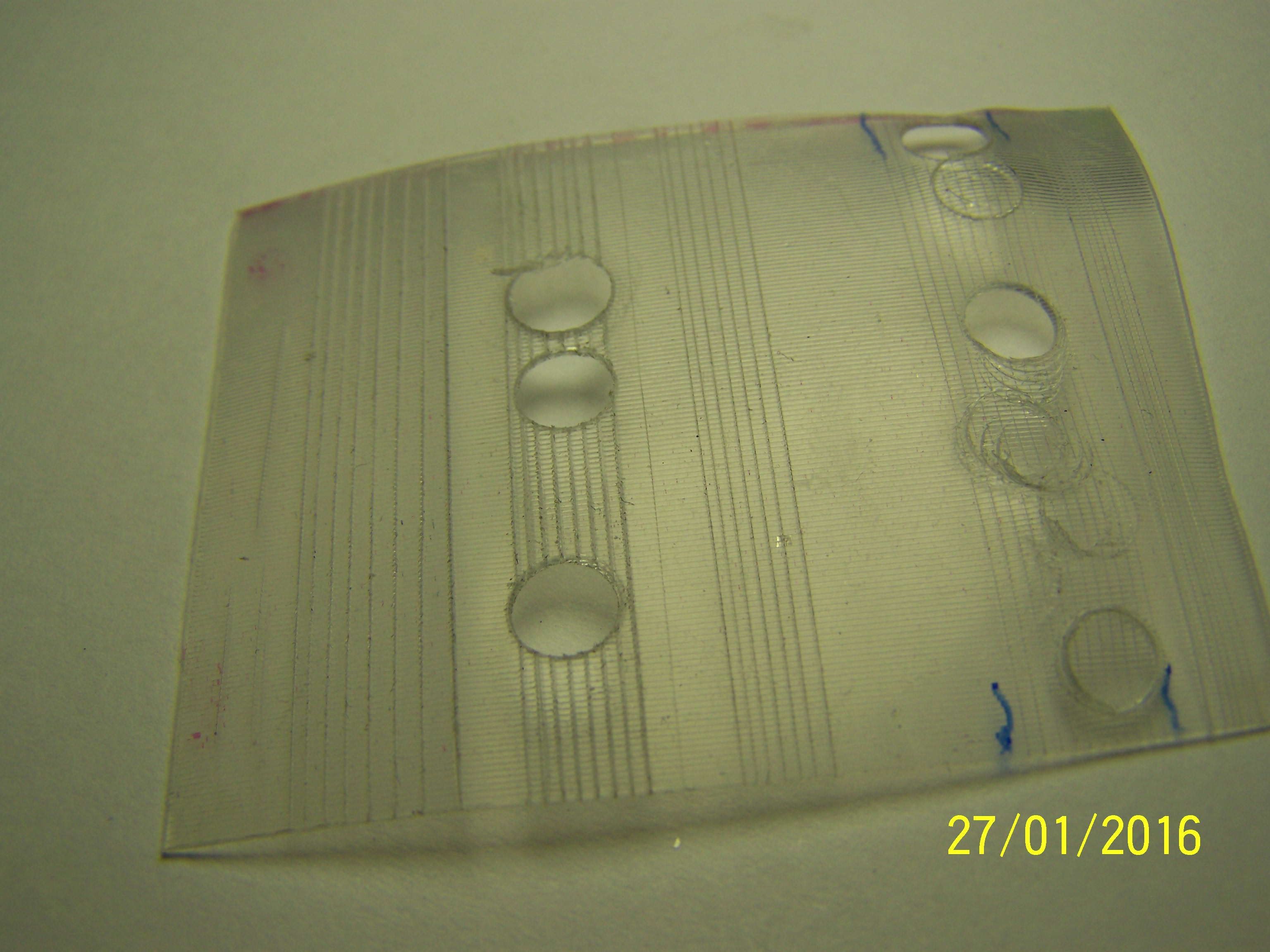

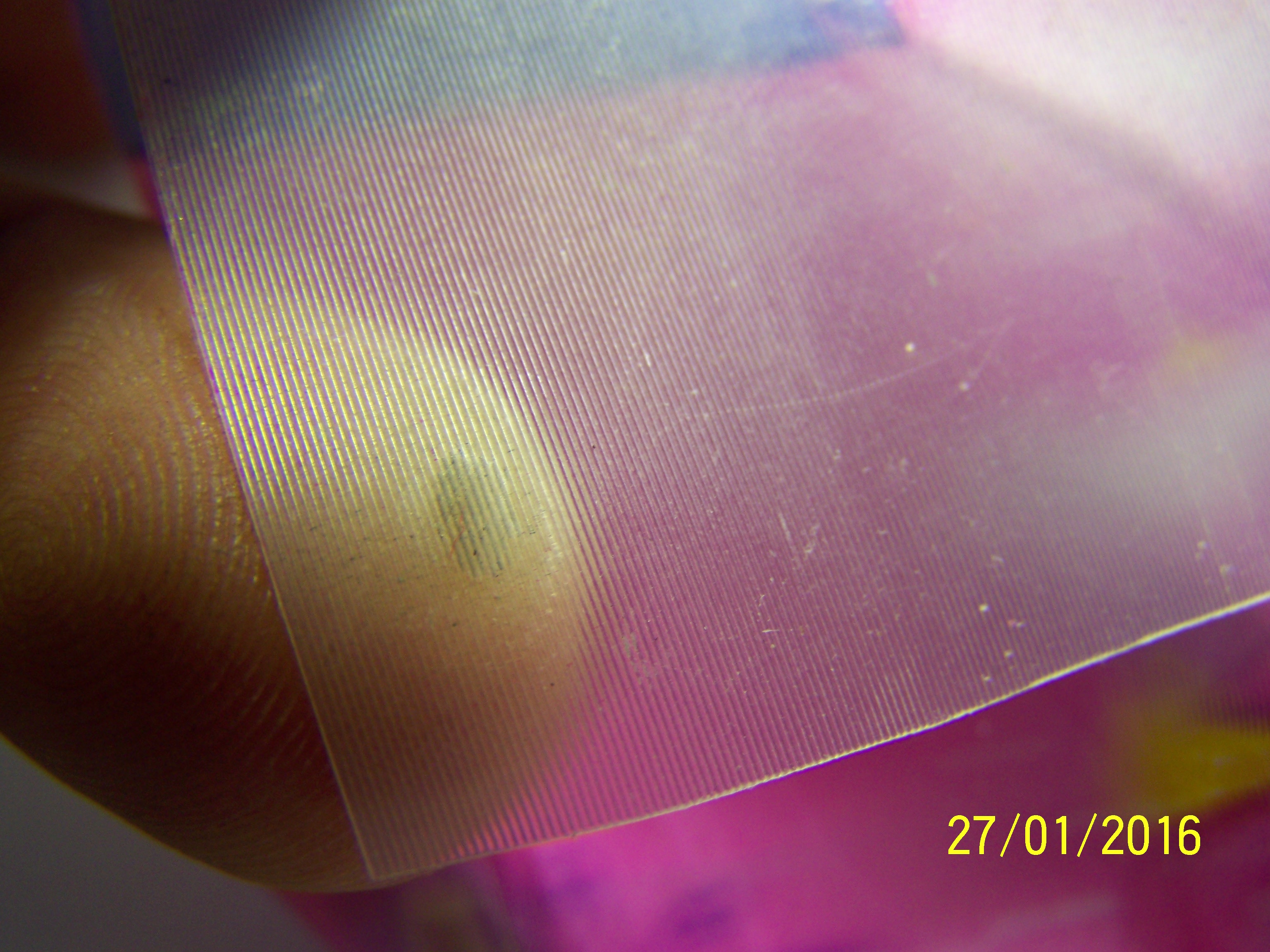

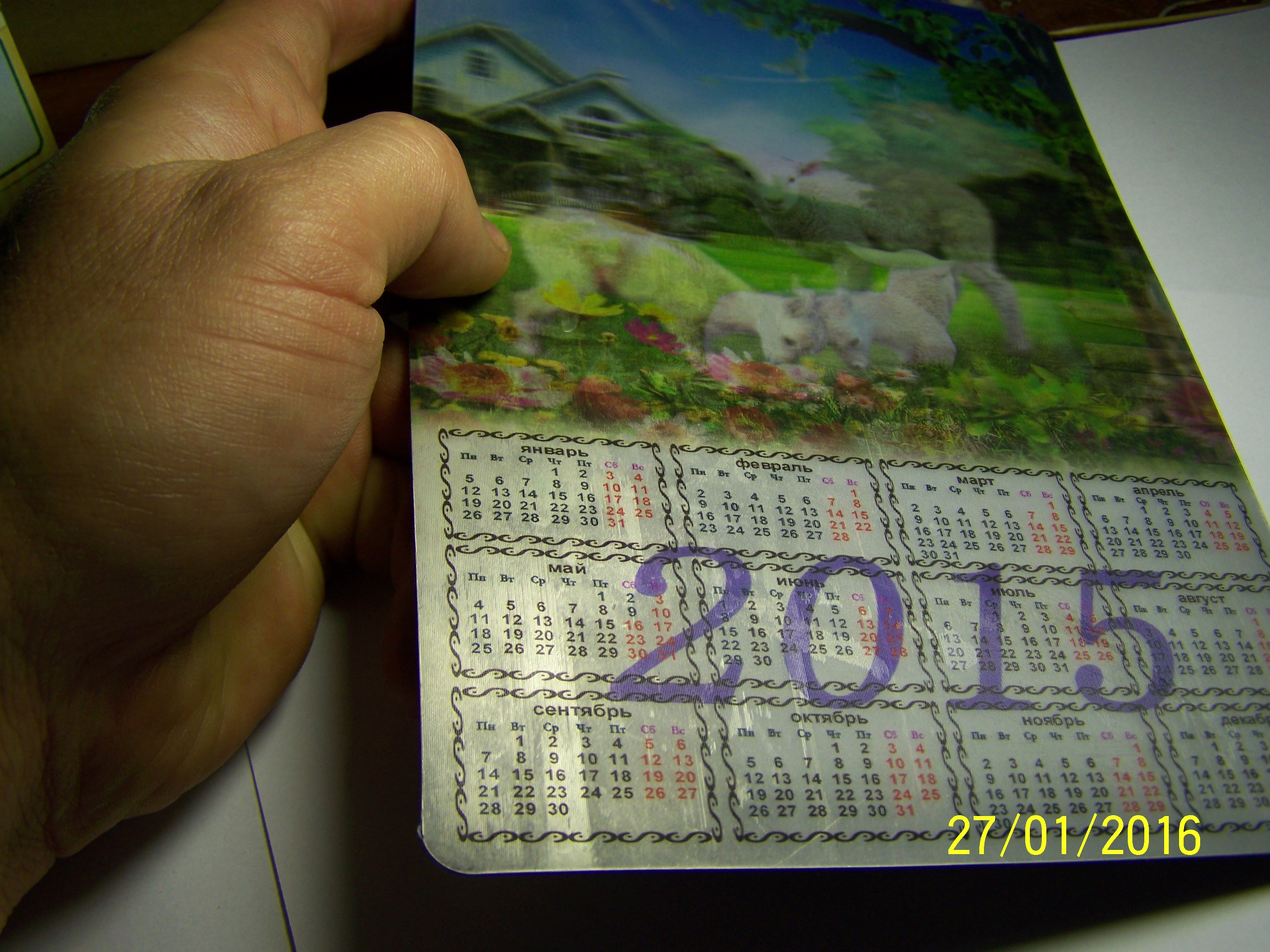

Итак, для придания рифления, стеклу нам понадобится, 3Д картинка, так как она имеет микро тиснение. Вот ее мы и будем использовать, для создания матрицы :)
На этой картинке делаем поперечные полосы, согласно тому как они располагаются на настоящем стекле, и затем вырубаем пятачок, по диаметру будущего стеклышка.
Затем этот пяточек приклеиваем к торцу круглого стержня. Я использовал старую ненужную кисточку для этого дела, к ней приклеил, в самый раз подошла

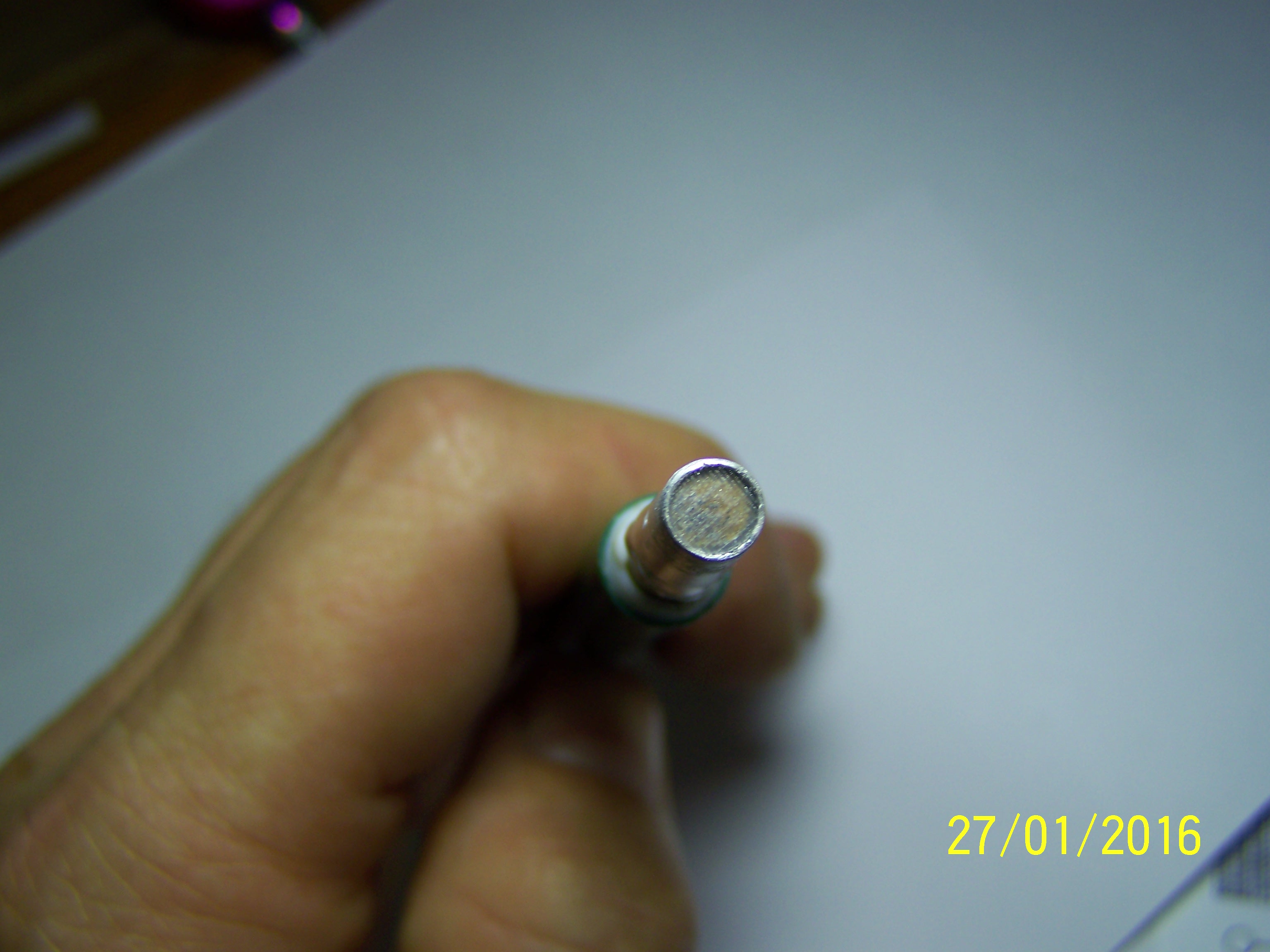

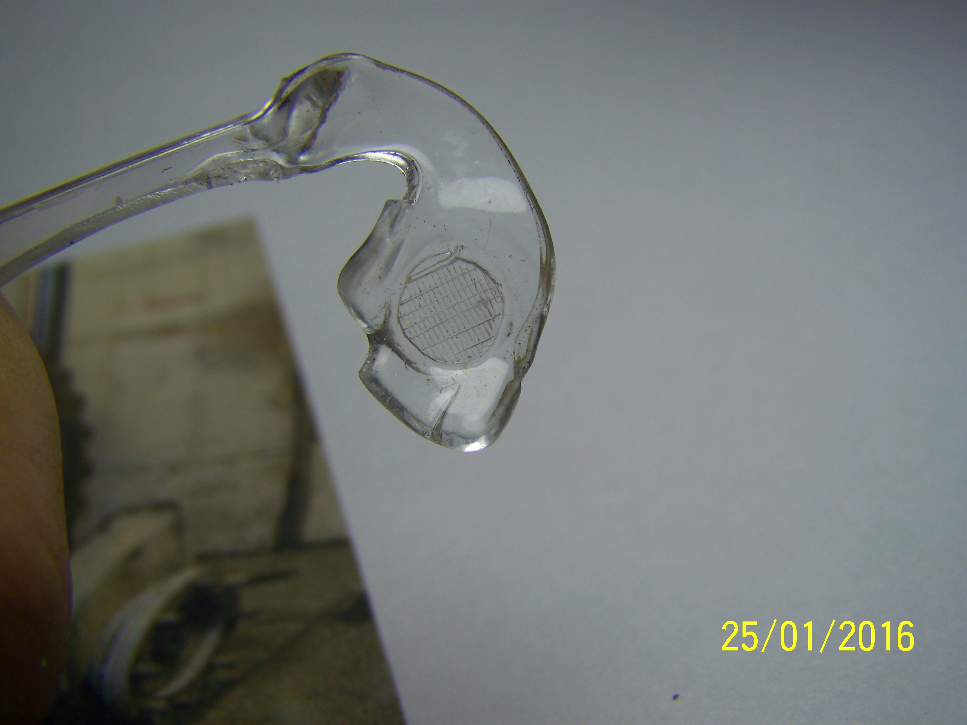

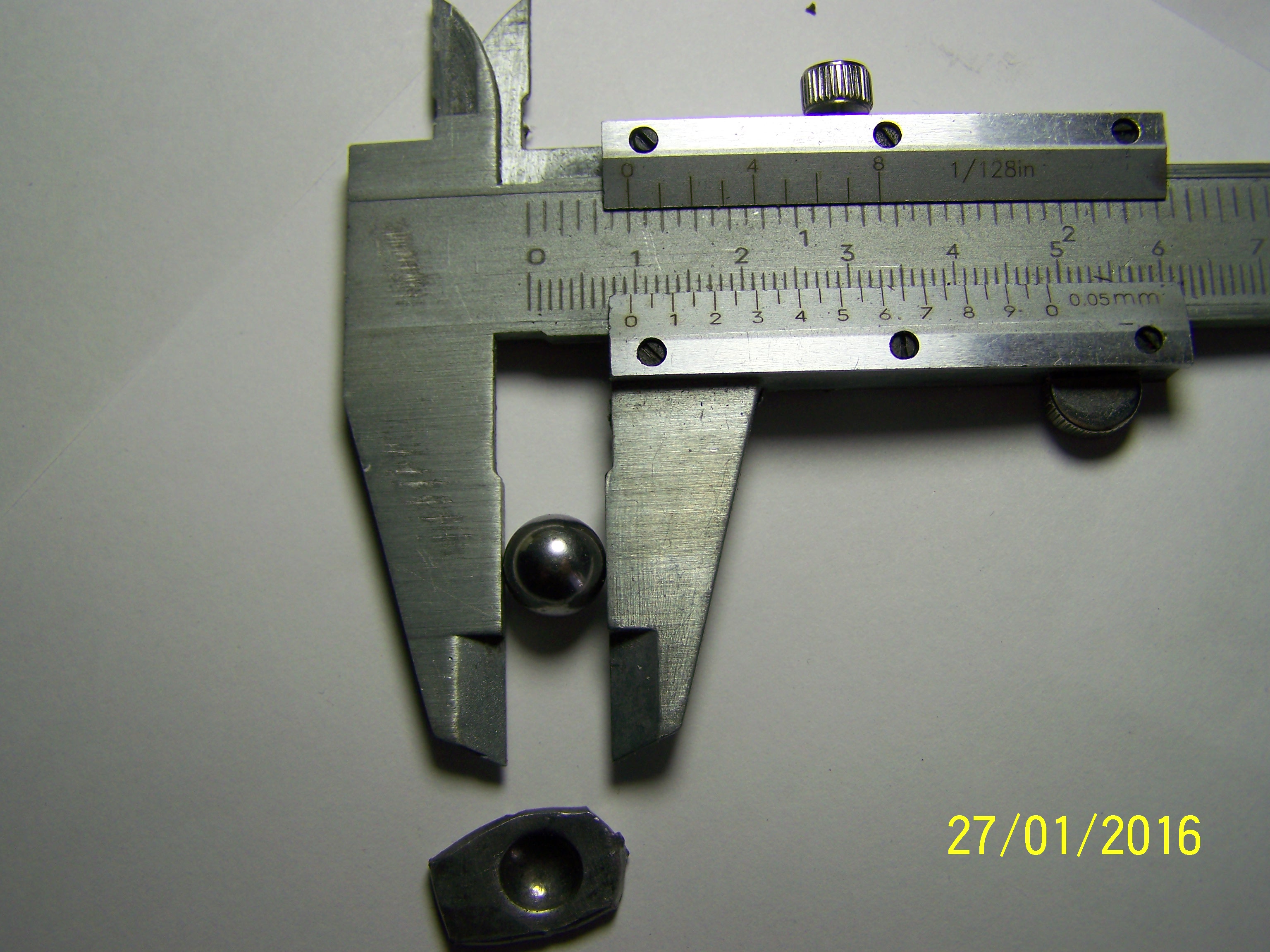

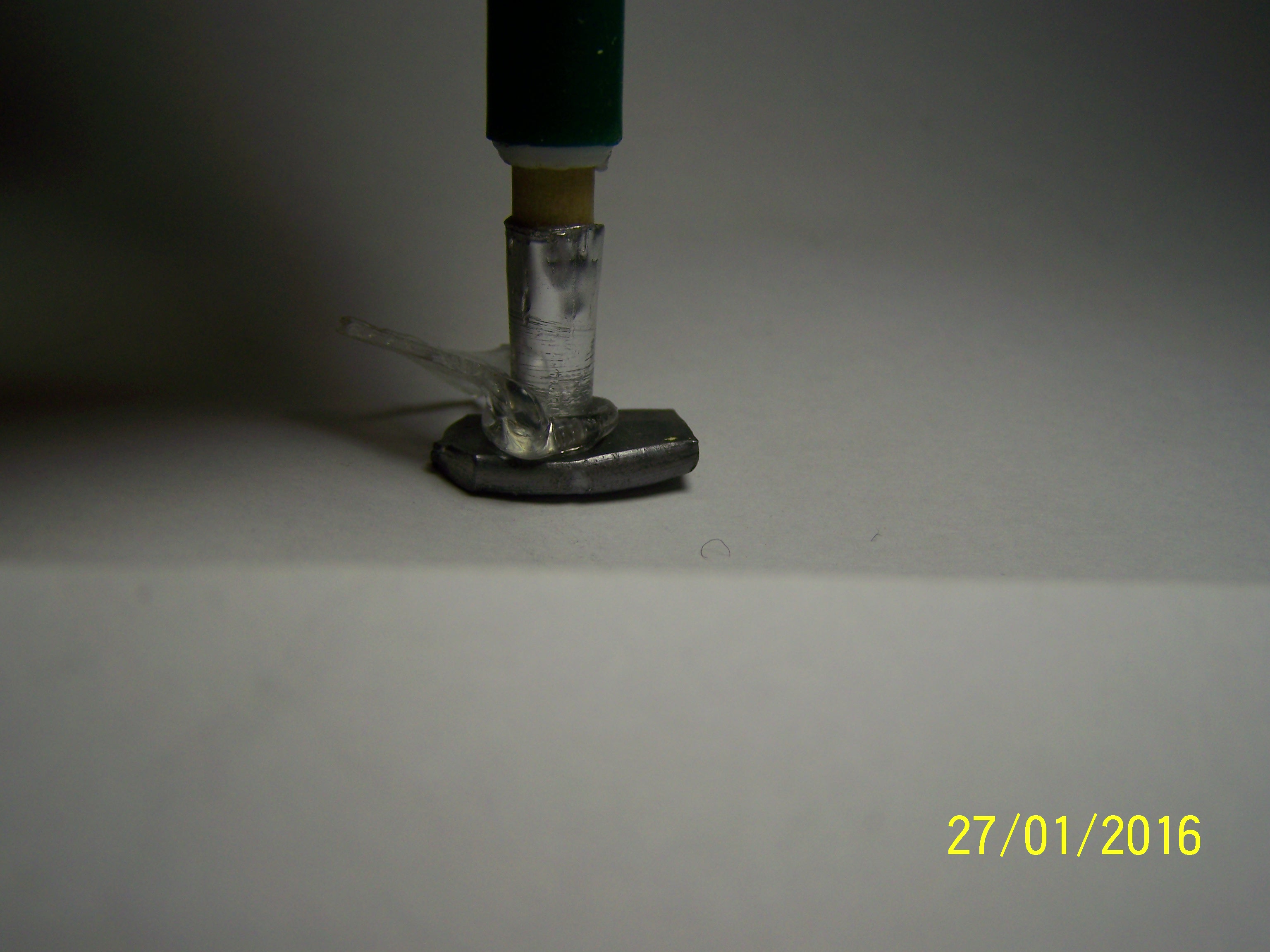

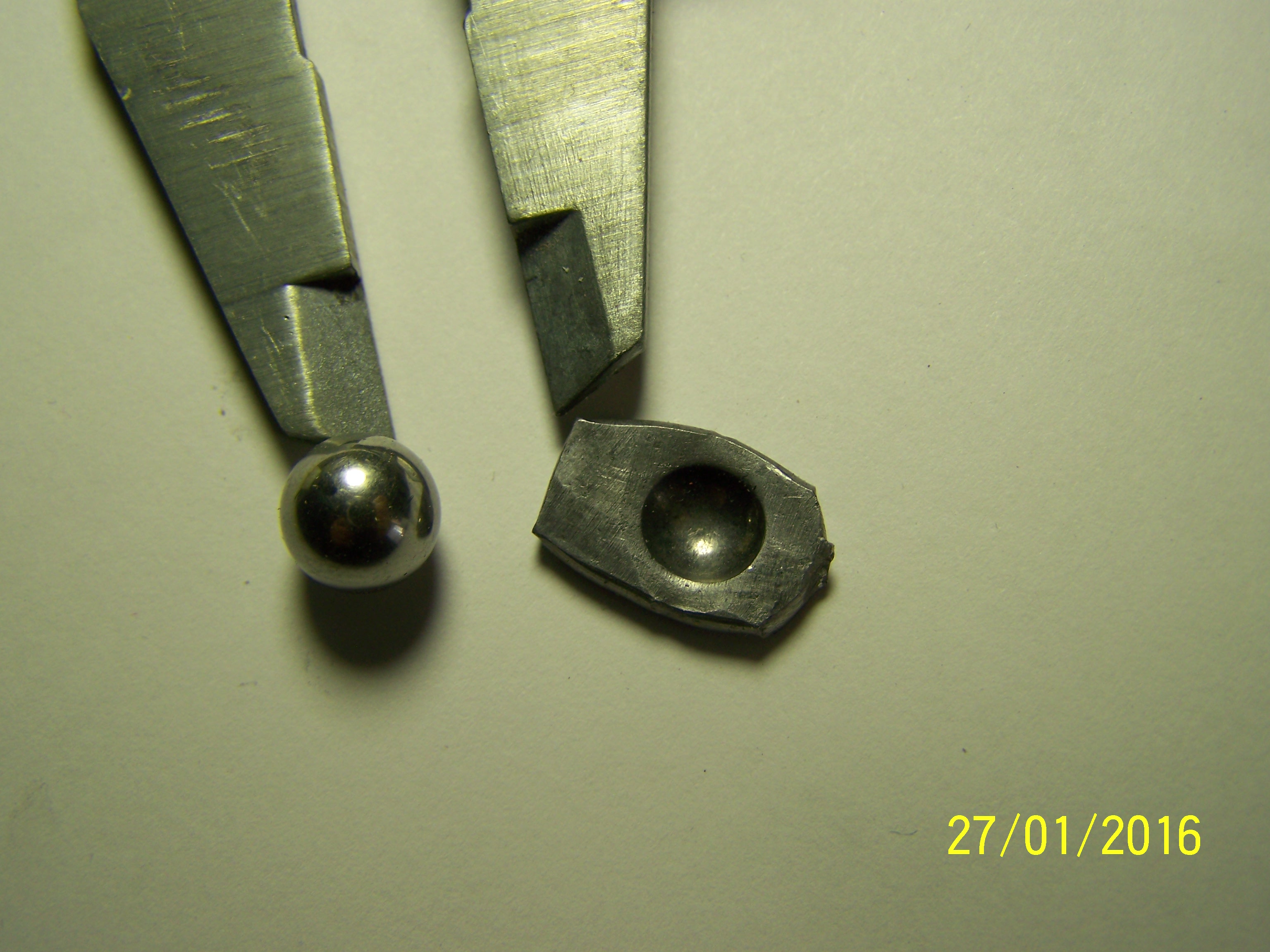

Далее нам необходимо изготовить, вторую форму. Для ее изготовления был использован, простой пруток олова, слегка приплюснутый молотком. Затем в этот пруток, был вбит шарик от подшипника. Диаметр шарика указан на фото. В итоге мы получили форму, с идеально глянцевой полусферой.
Re: Изготовление, реалистичных стеклышек к фарам (рассеиват
Непрочитанное сообщение bossnet1 » 02 мар 2018, 20:20

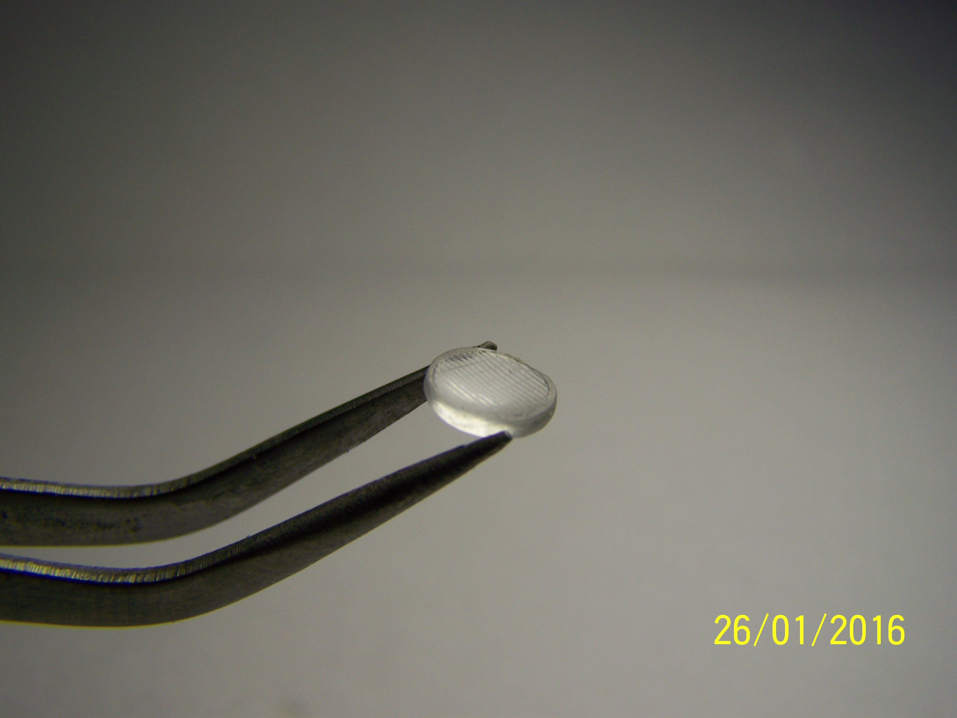

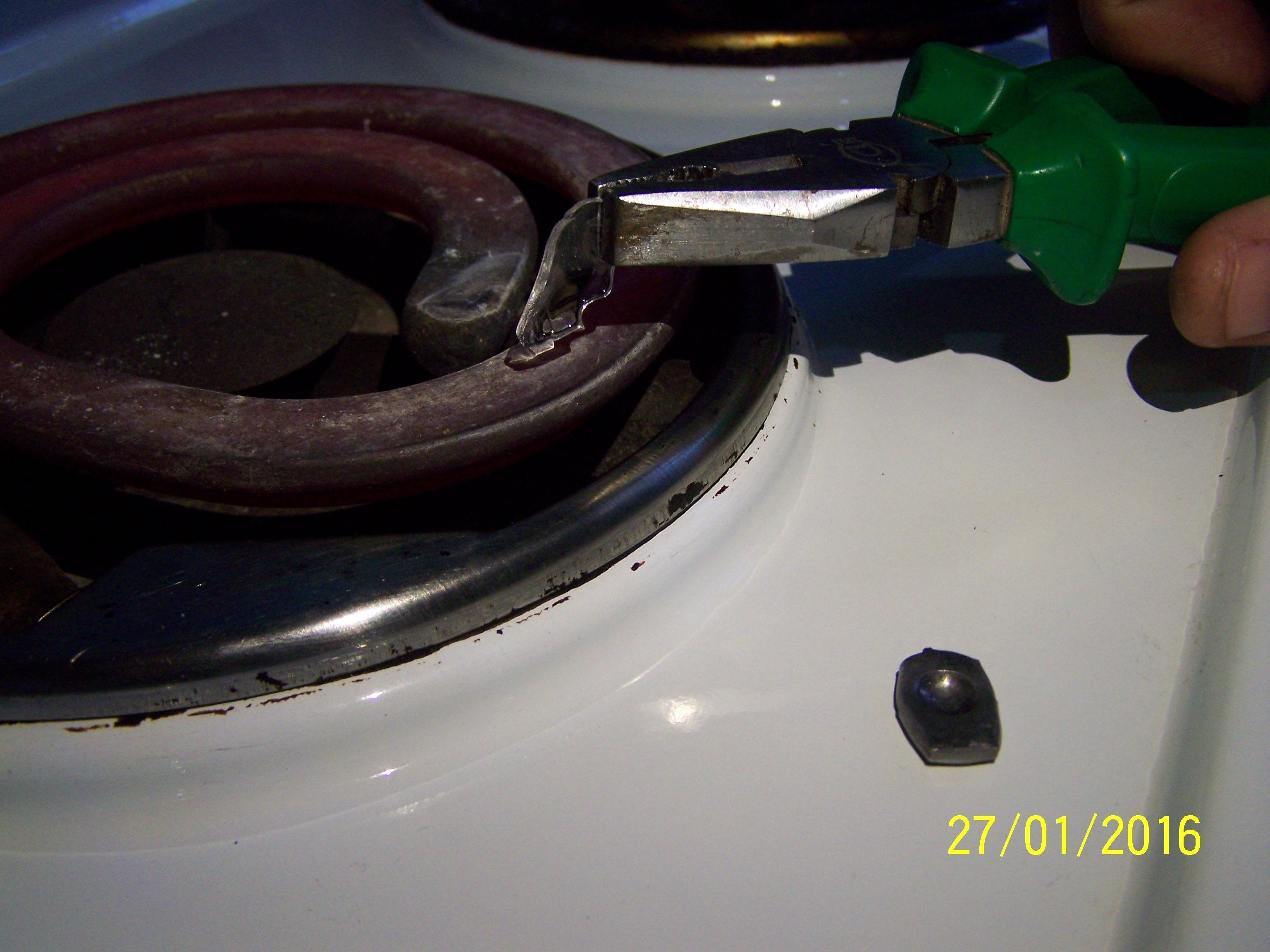

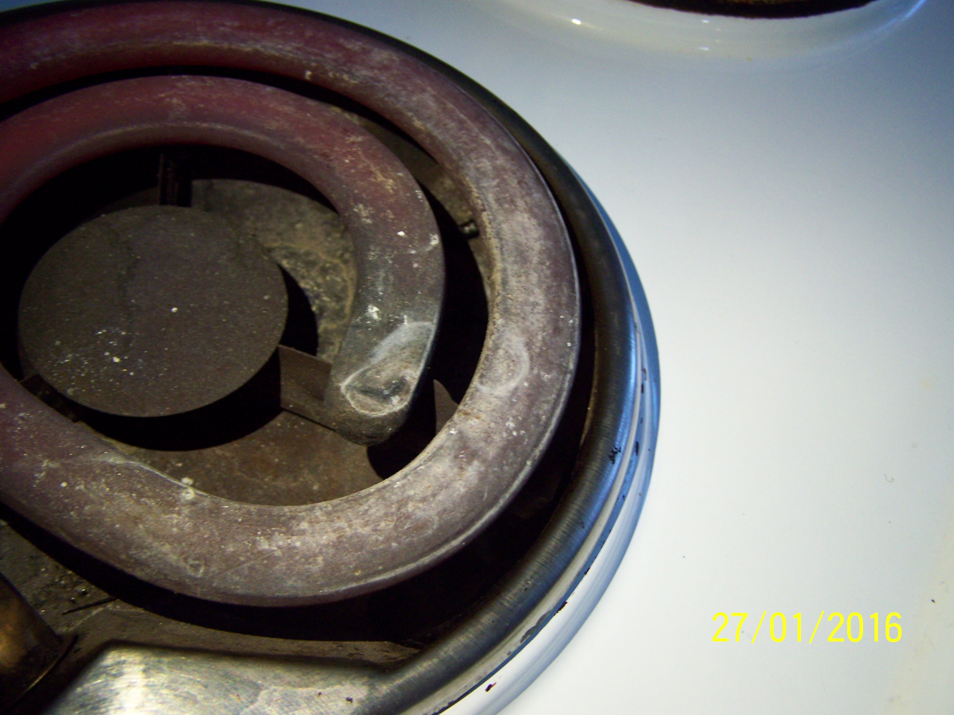

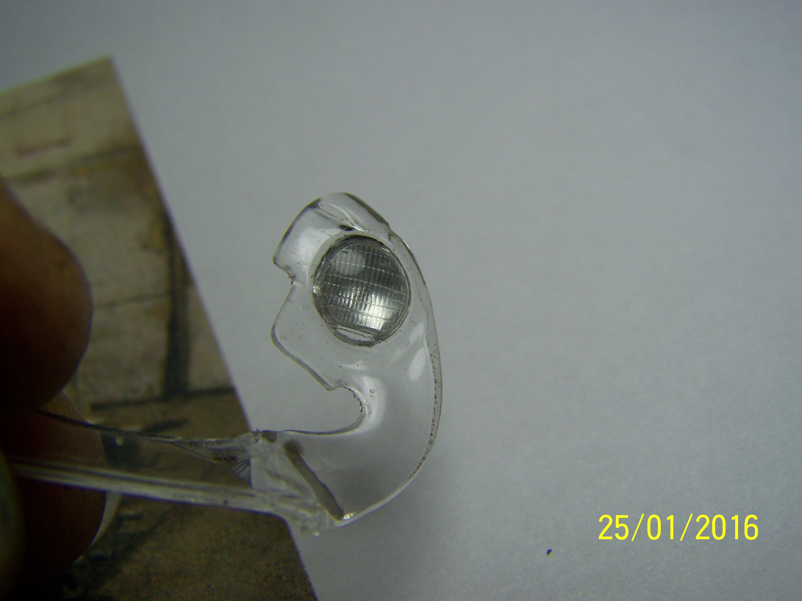

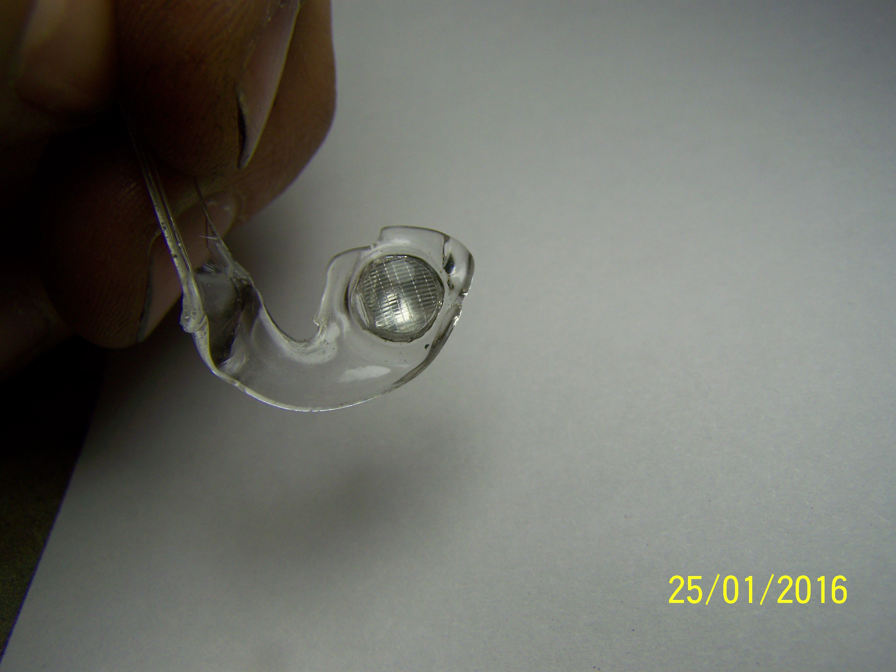

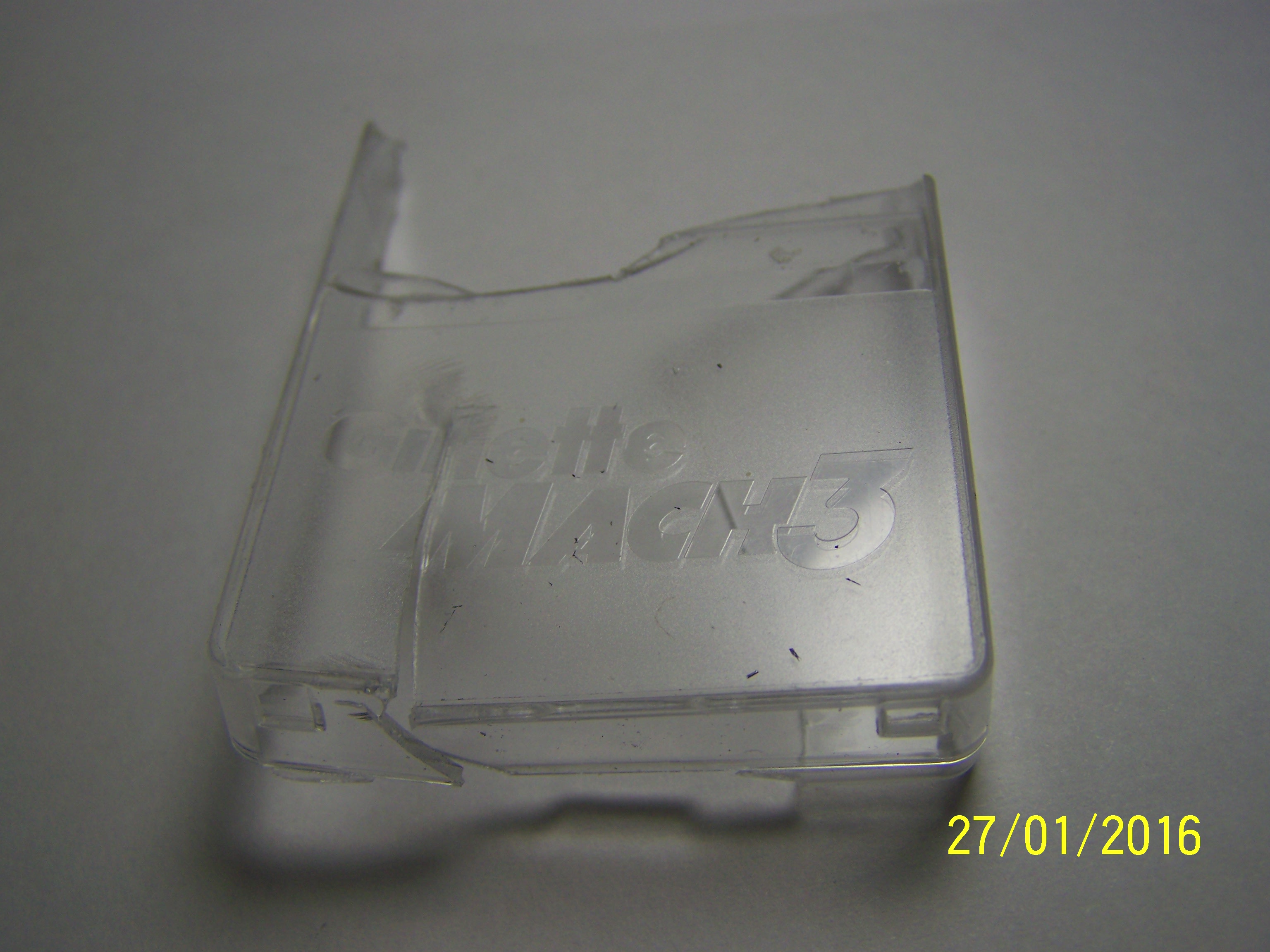

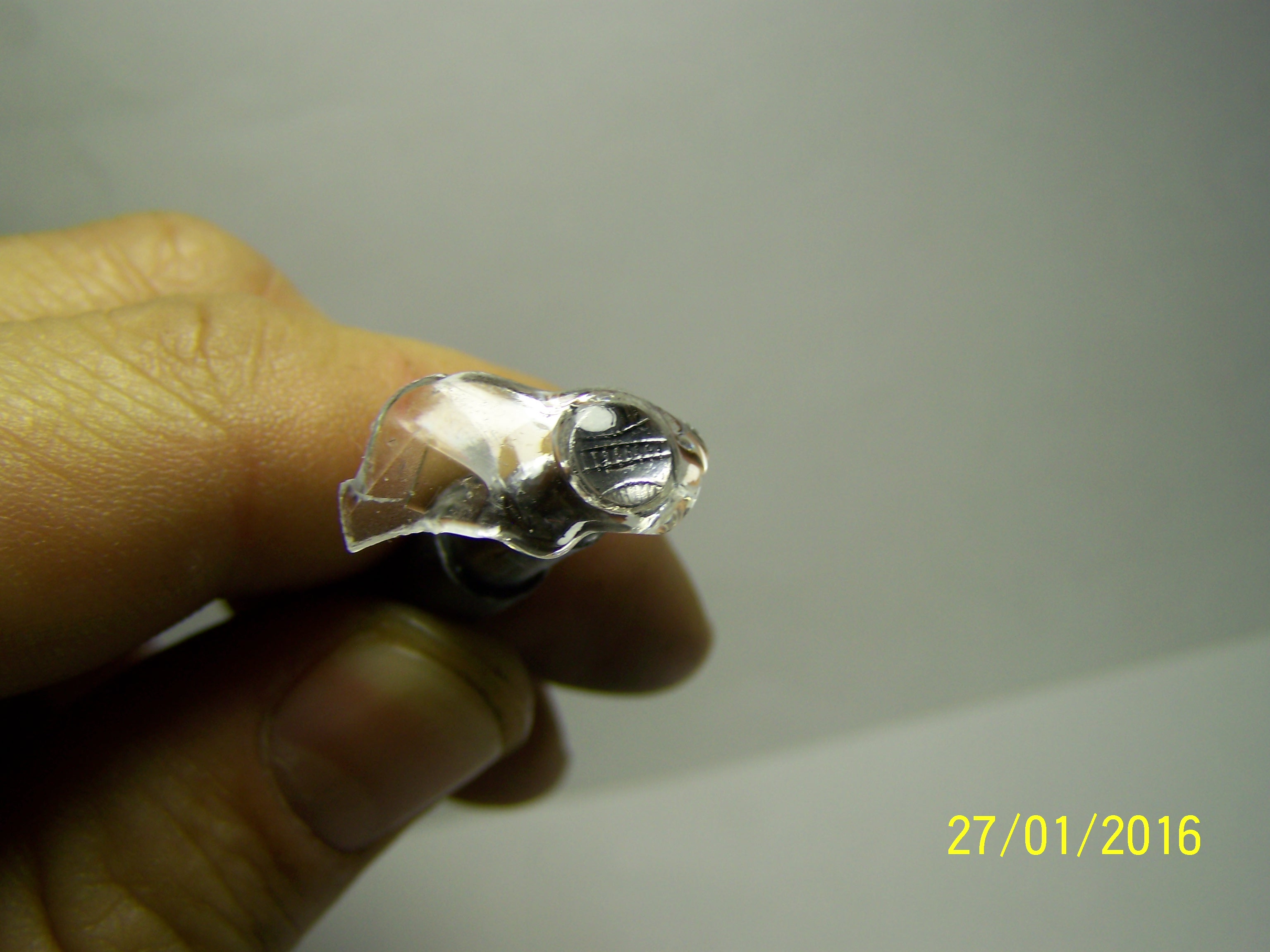

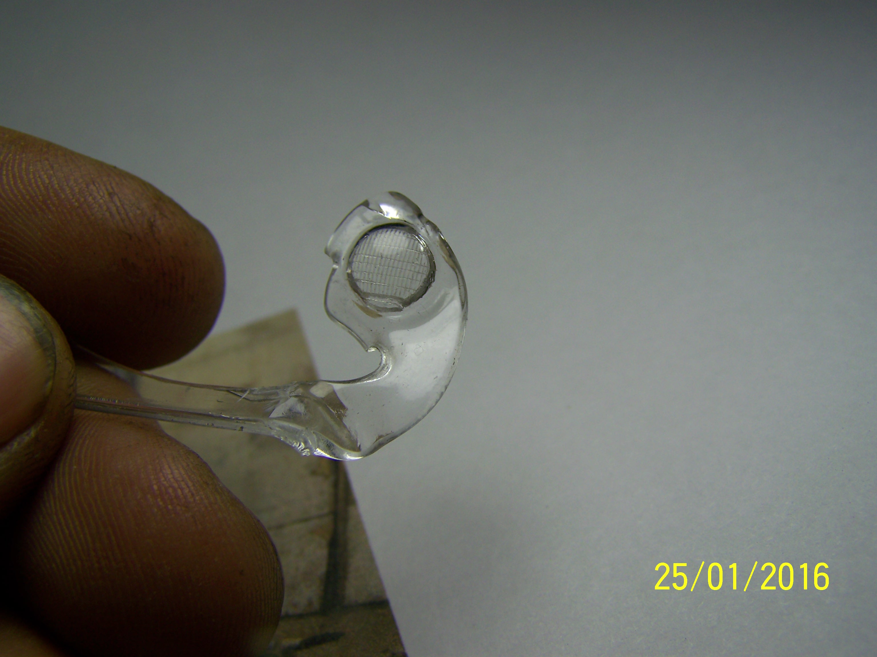

Идем далее. сам процесс оттиска весьма прост. Самое важное в данном процессе, использовать правильный пластик! сам пластик не должен свободно гнуться. нужный нам пластик при изгибе сразу ломается и отлетает кусками!Так как я использовал буквально подножные материалы, то на глаза мне в тот момент, попался держатель касет, от джиллета, там хороший пластик, можно сказать, тот что нужно :) Так же нужный нам пластик, есть еще на прозрачных крышках от коробок с циркулями ( опробовано) :)
Для нагрева пластика использовал электроплитку, она дает равномерный нагрев. Греть нужно по максимум. Хорошо нагретый пластик становится прозрачный как слеза, и так же отлично принимает нужную форму.

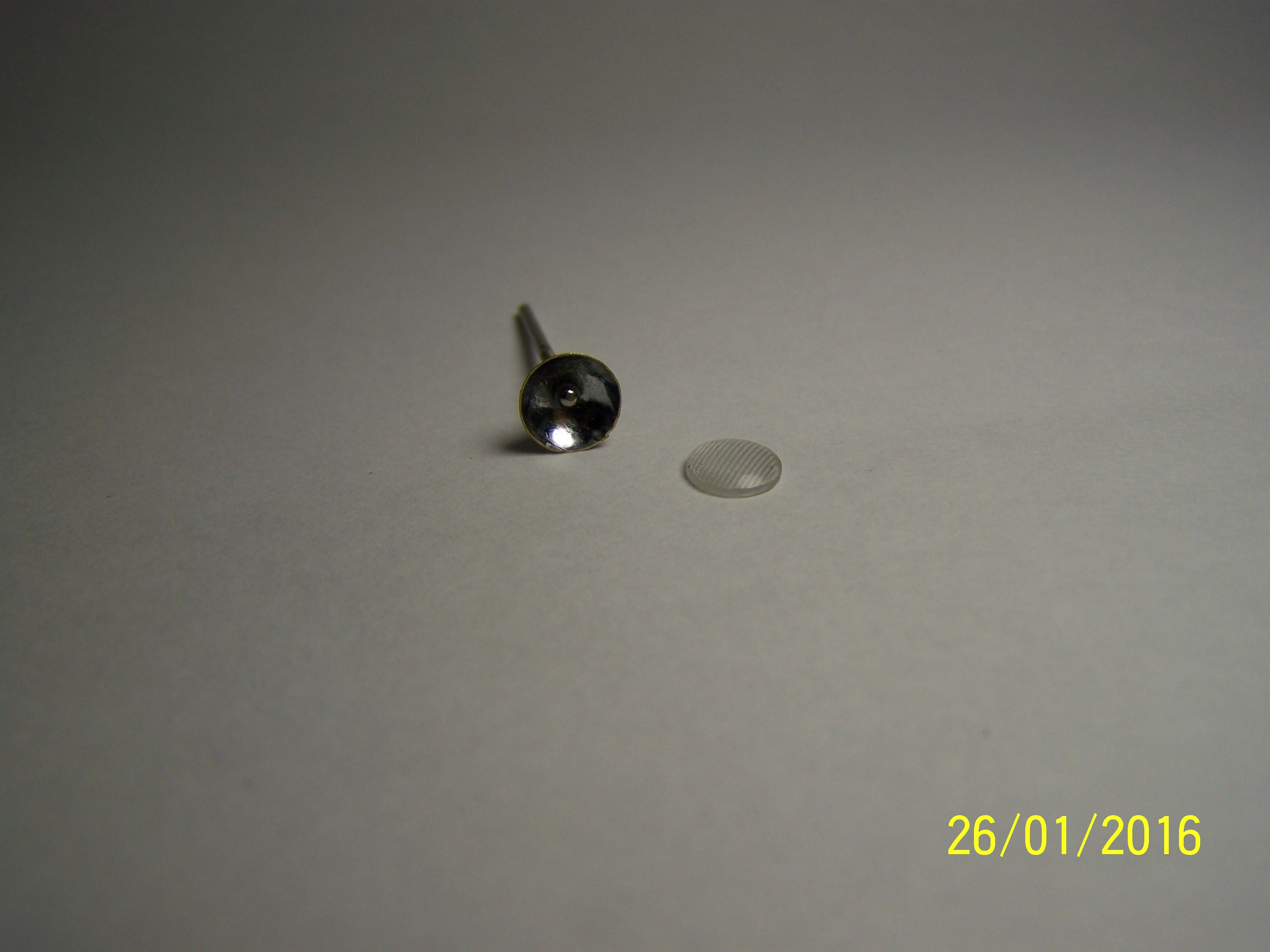

Есть еще и второй вариант, если по какой то причине нет картинки 3Д или нужен свой специфический рисунок на стекле. Вот тут как раз второй вариант самое то будет.
Берется кусок того же прутка олова, вставляется в дрель, и стачивается до нужного нам диаметра будущего стеклышка :) торцу глянец можно придать в процессе вращения в дрели, простым прилаживанием чайной ложки, тем самым получится чуть скругленный торец. затем на торце острым предметом, можно кончиком ножа, рисуем нужный нам рисунок. Процесс штамповки такой же как и в первом варианте :)

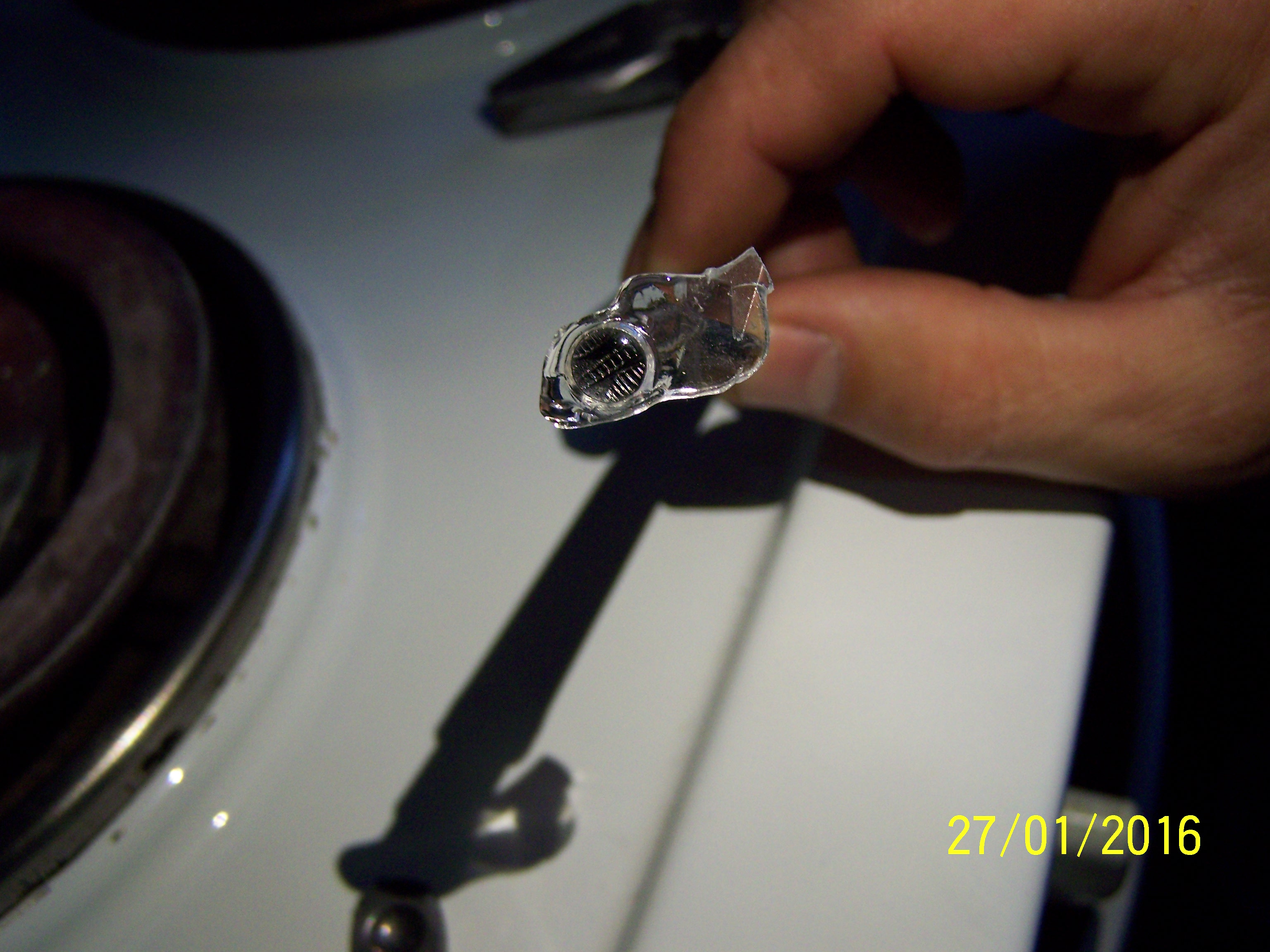

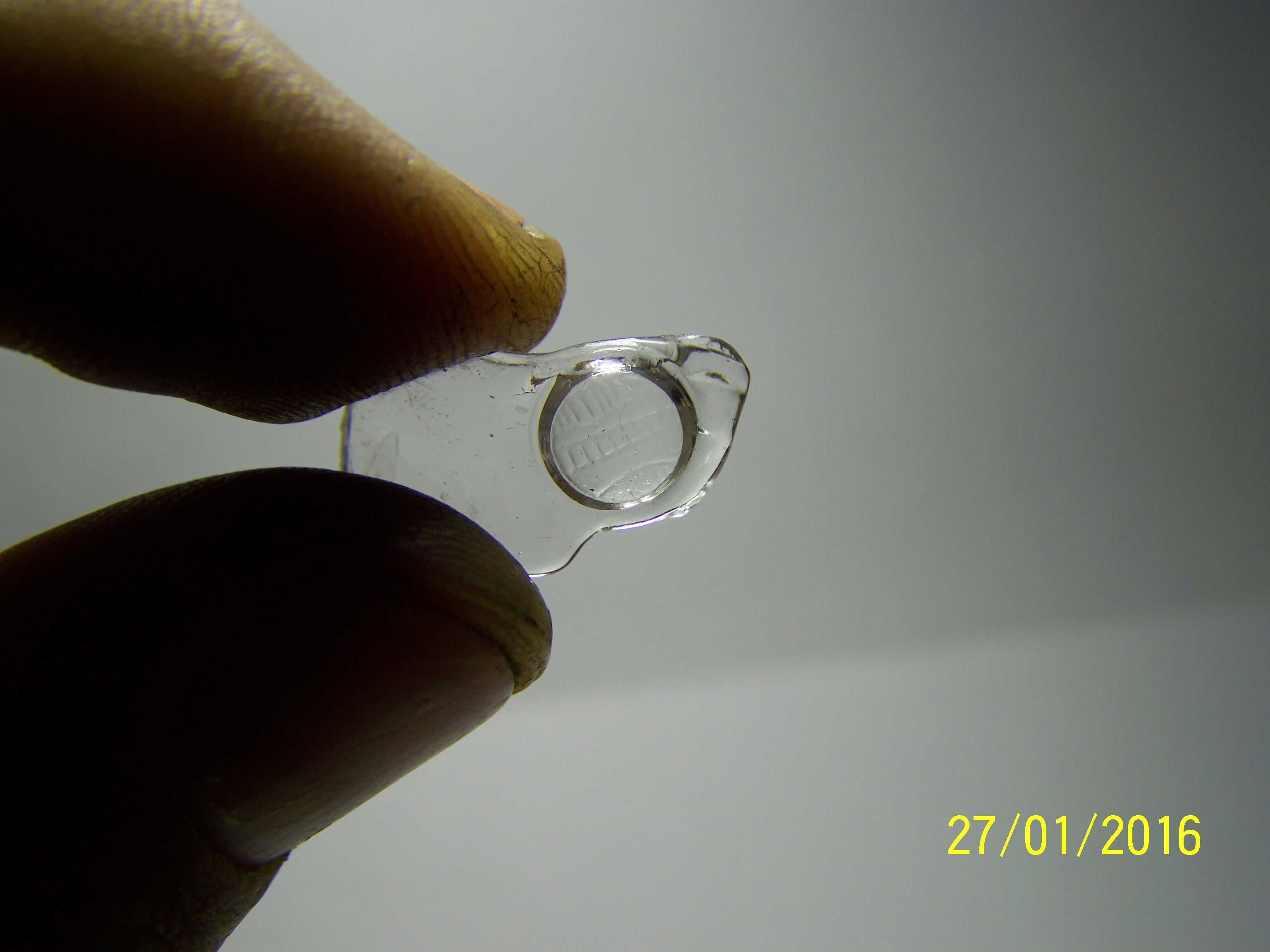

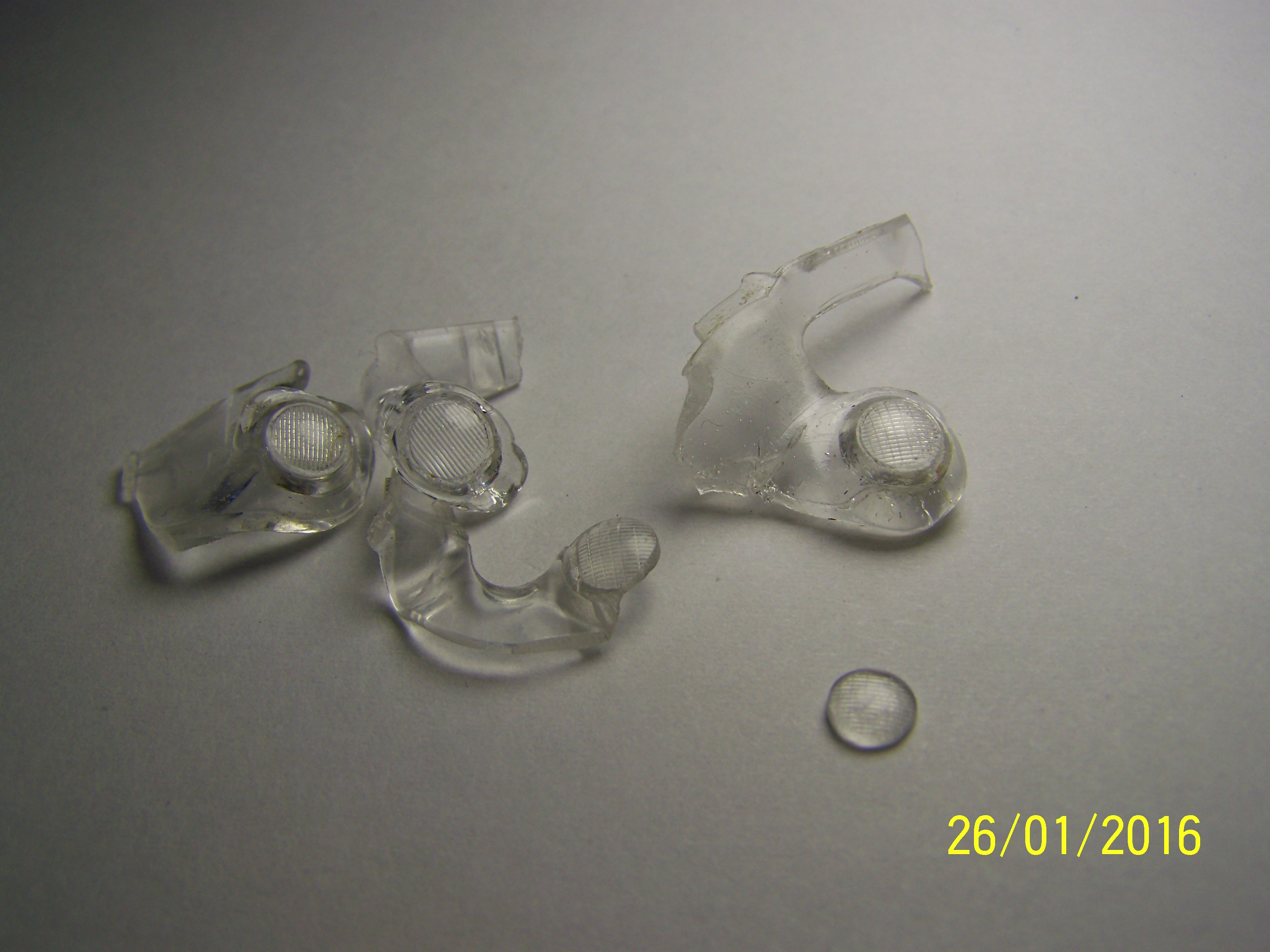

Данным методом, стекла можно штамповать массово.

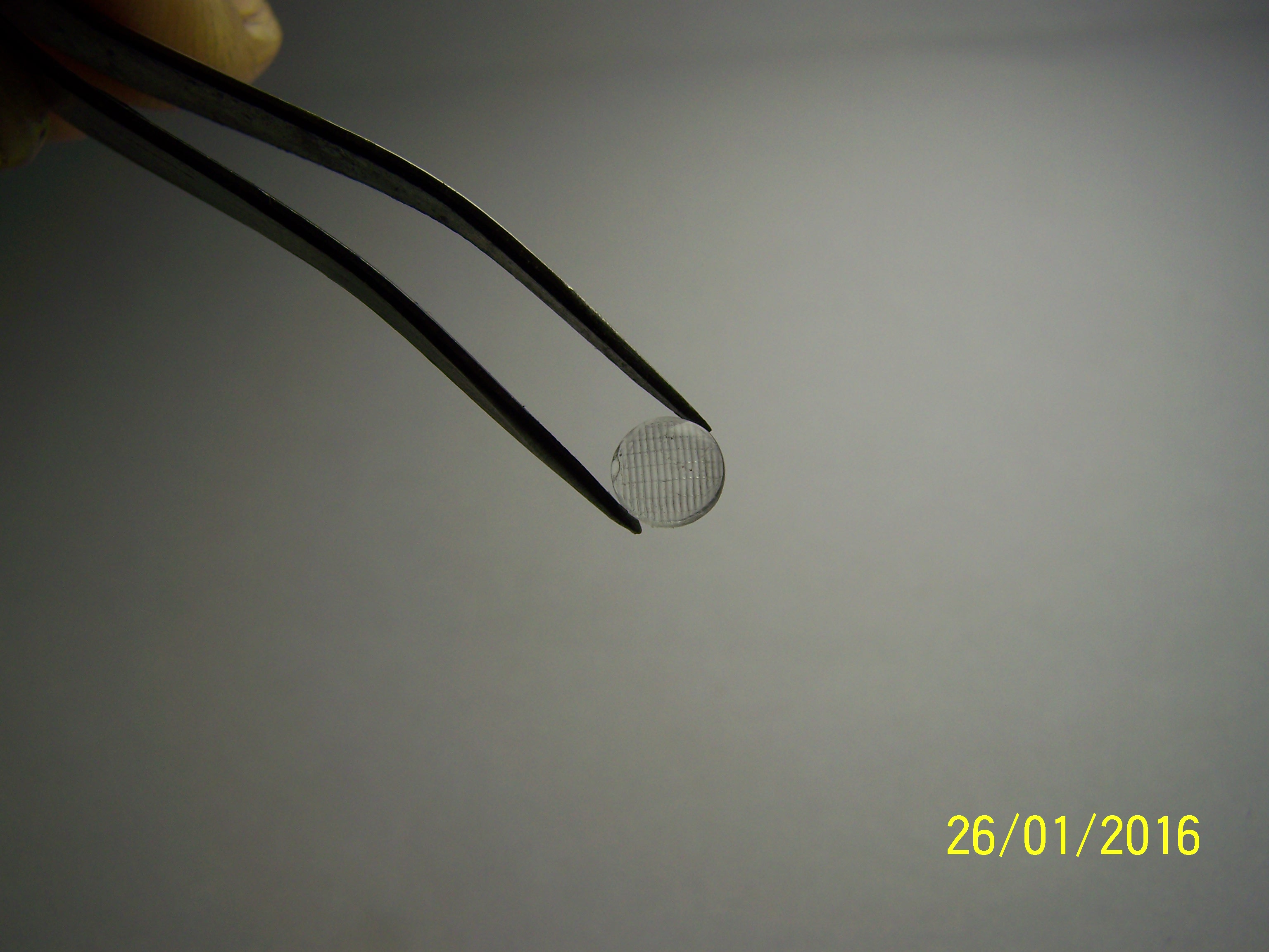

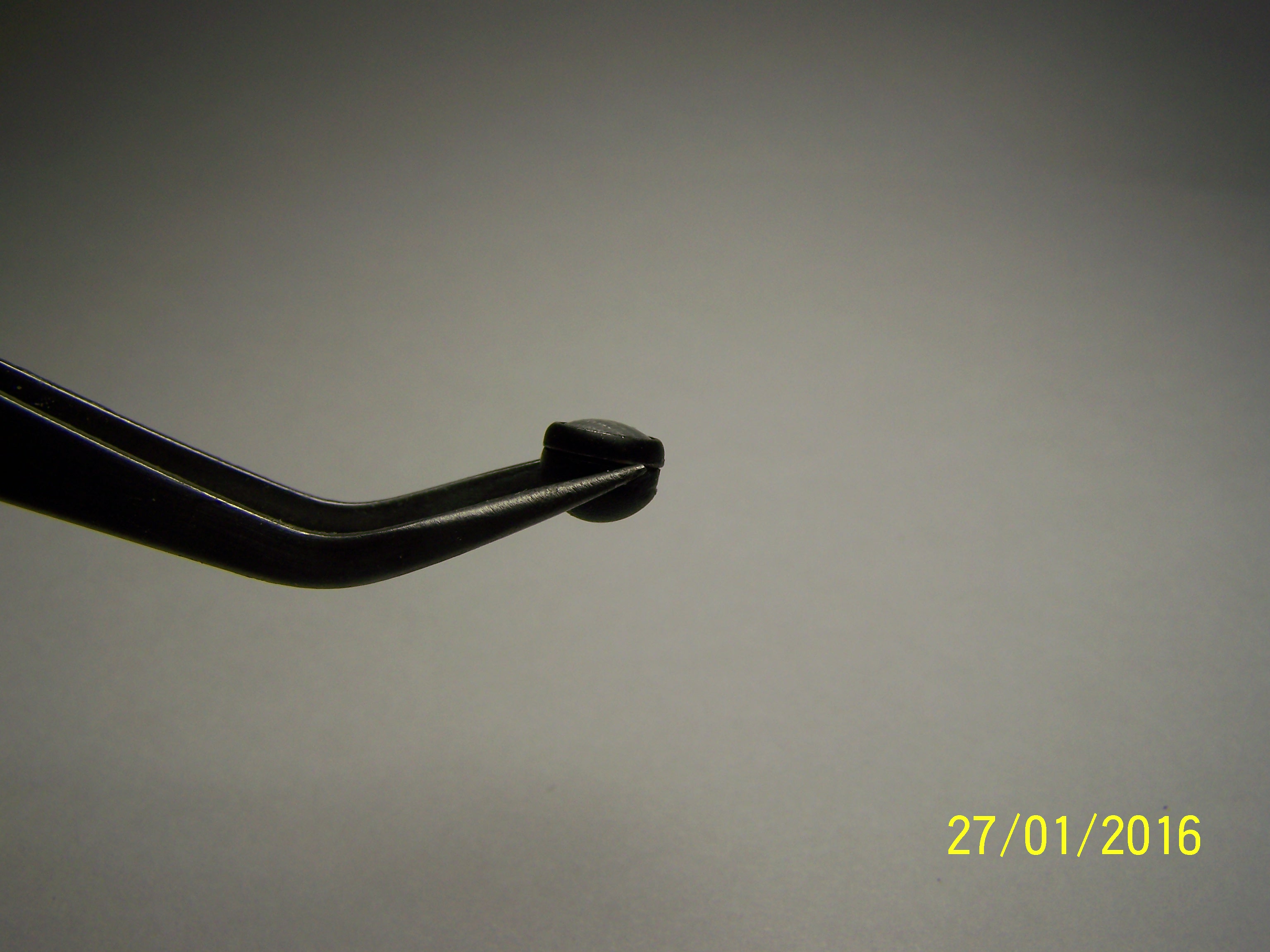

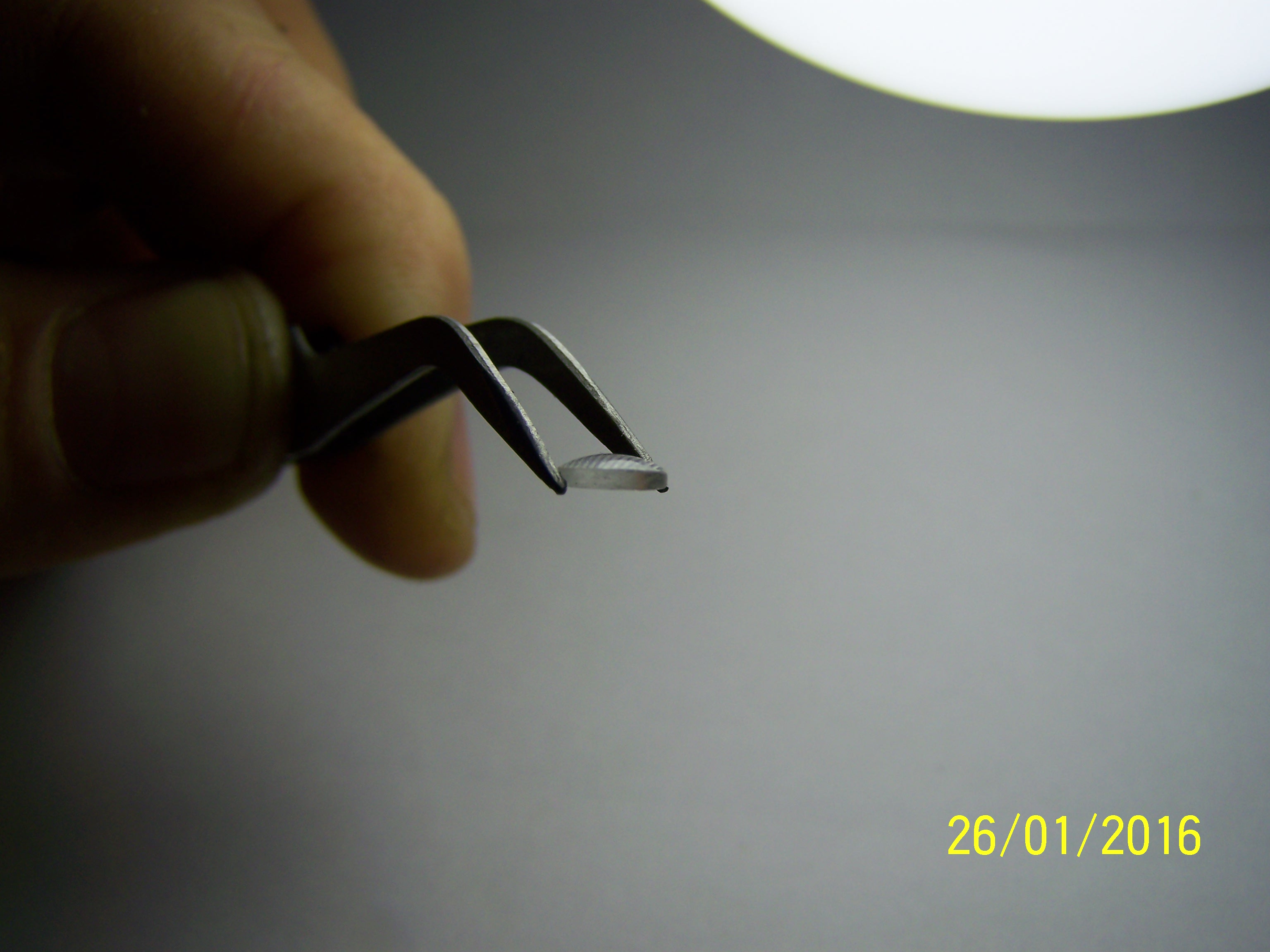

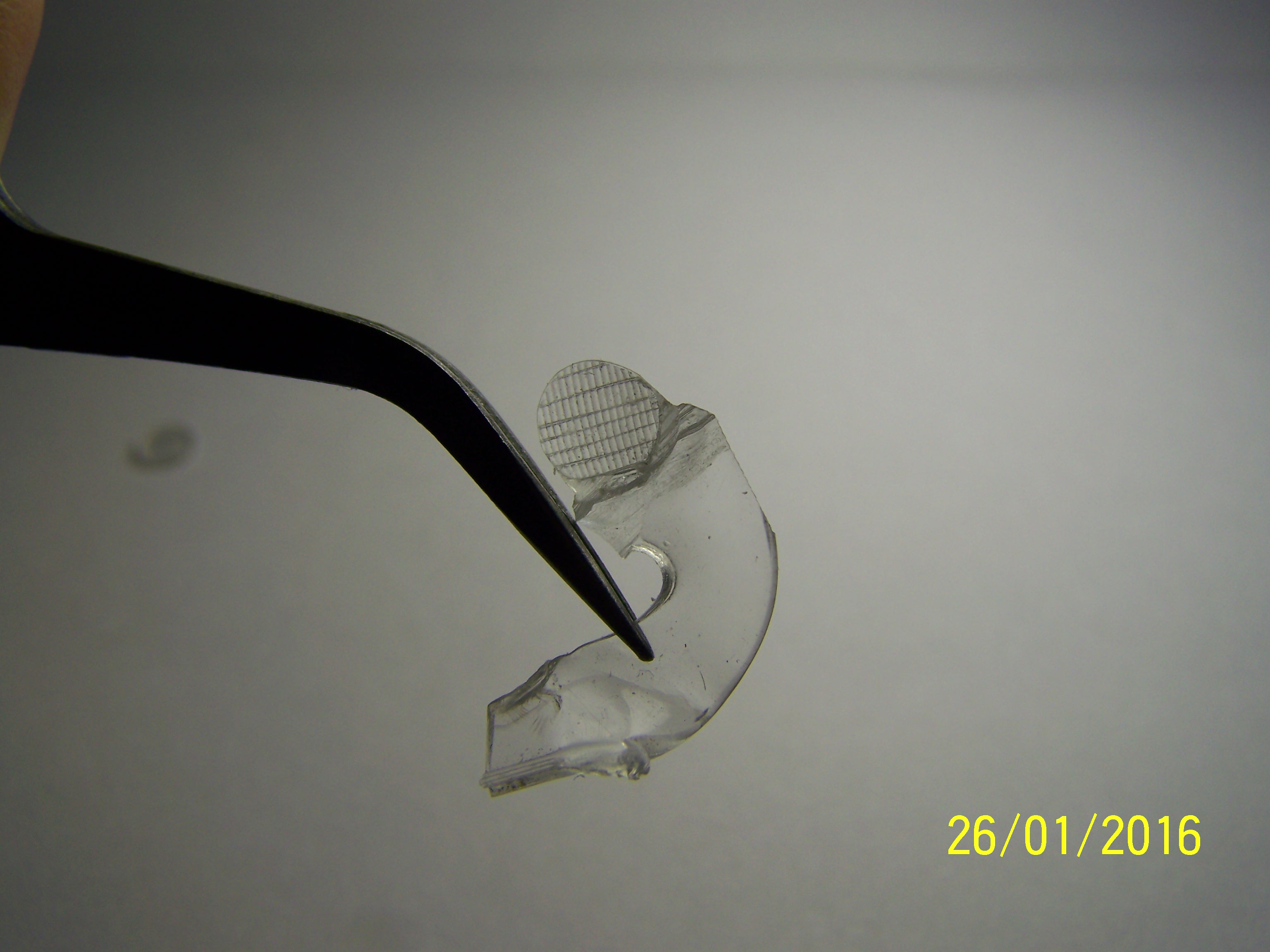

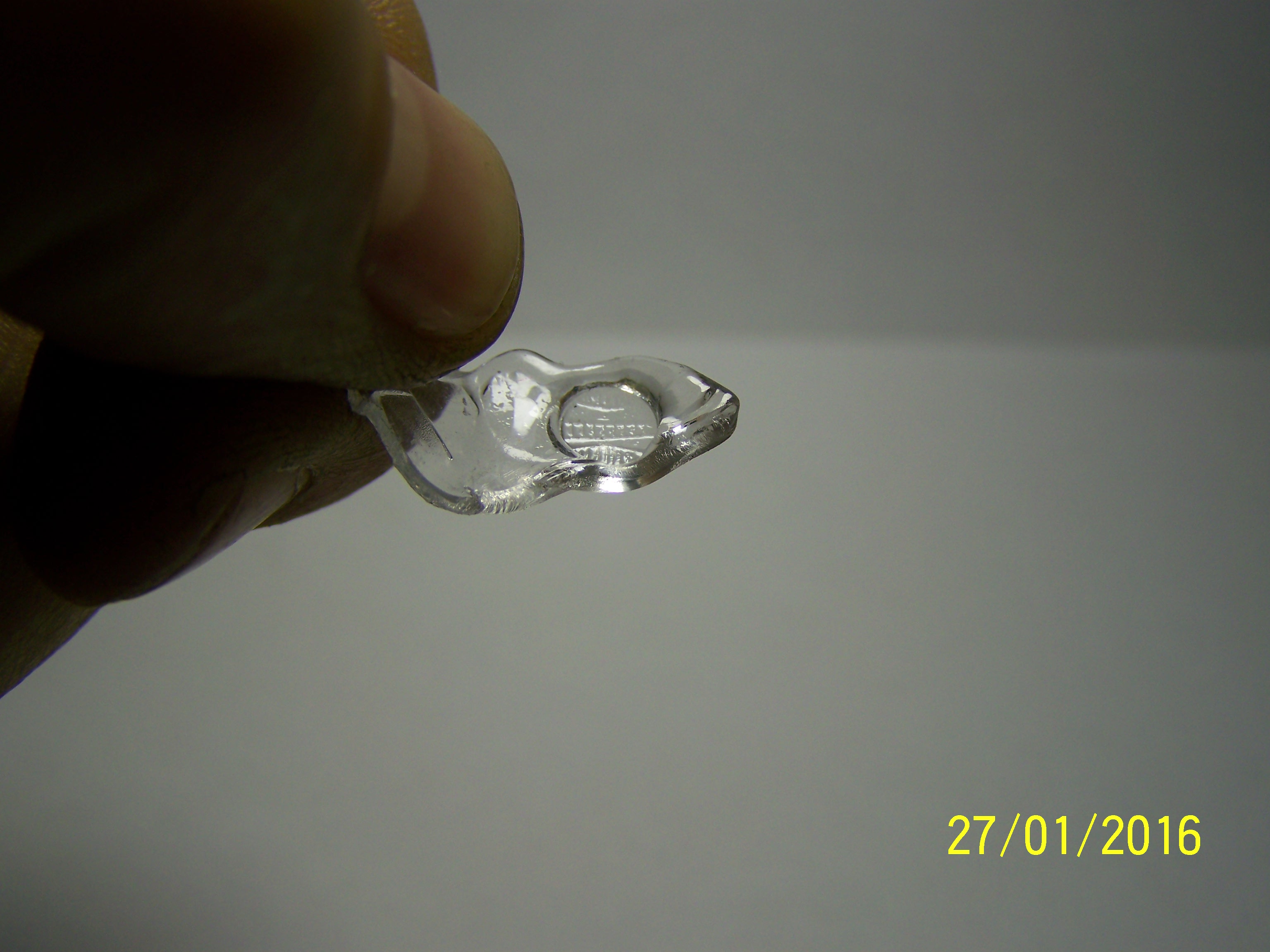

Из полученного оттиска, аккуратно выпиливаем стеклышко по кругу, как показано на фото :)

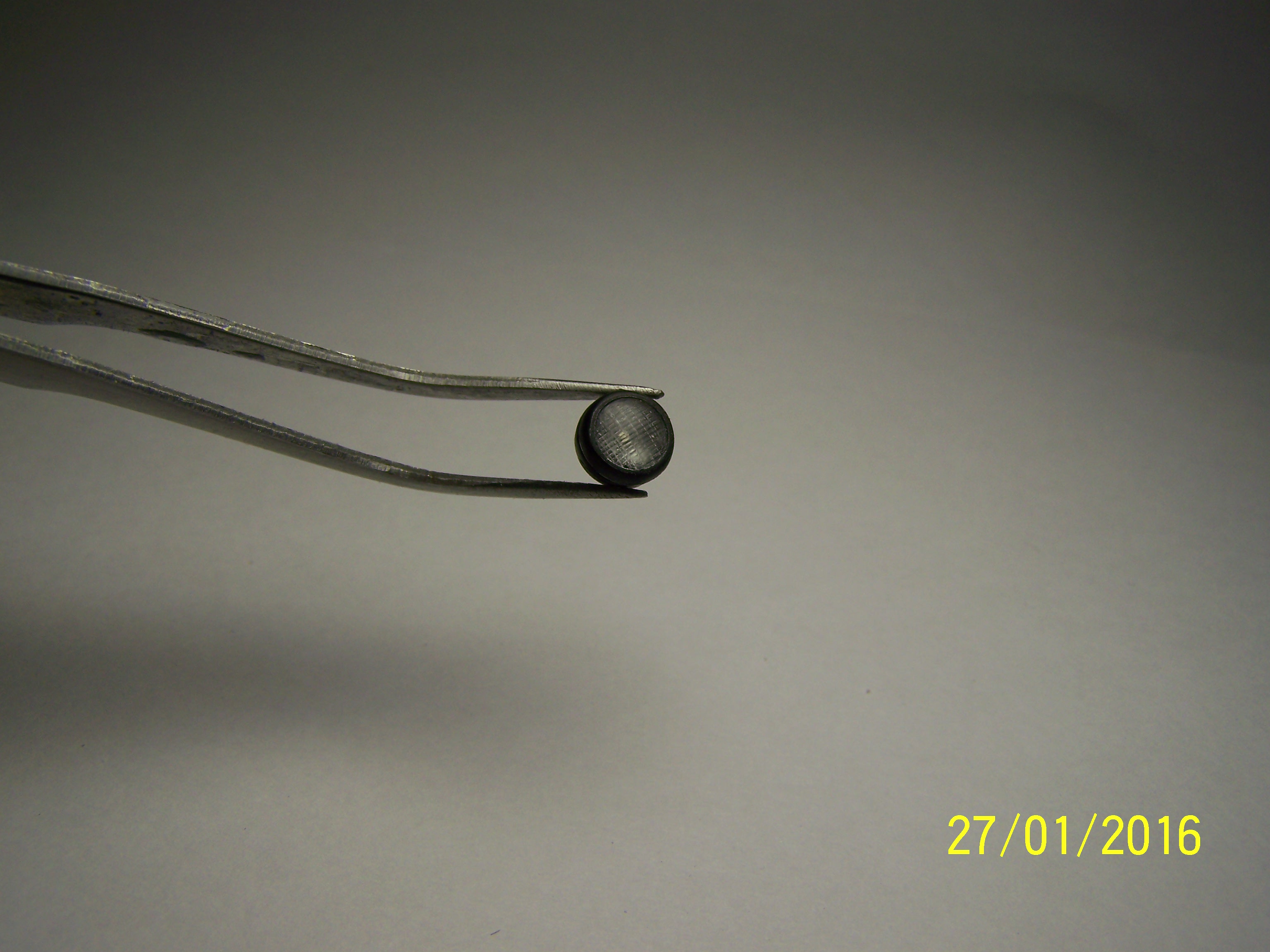

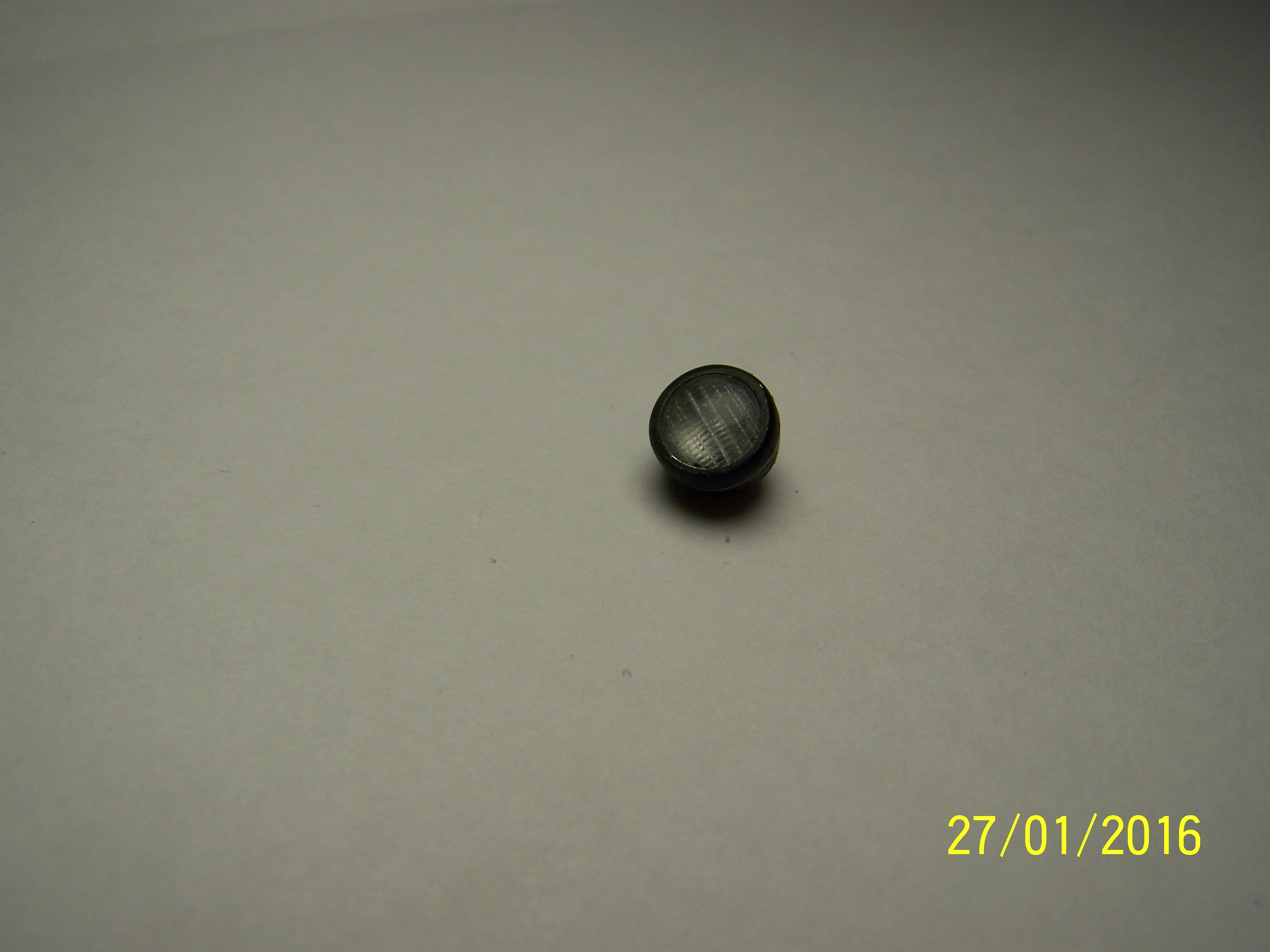

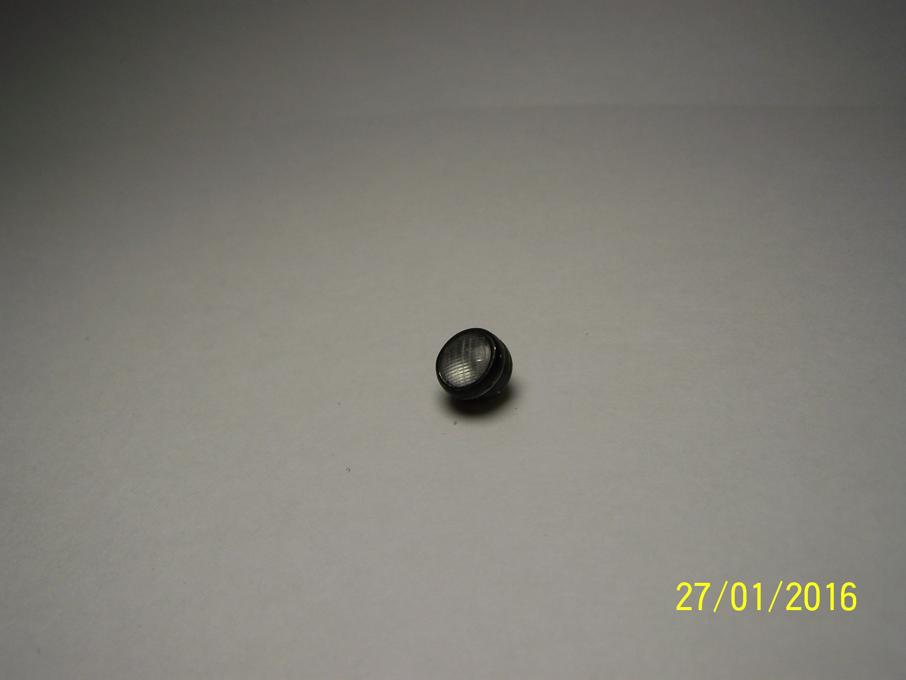

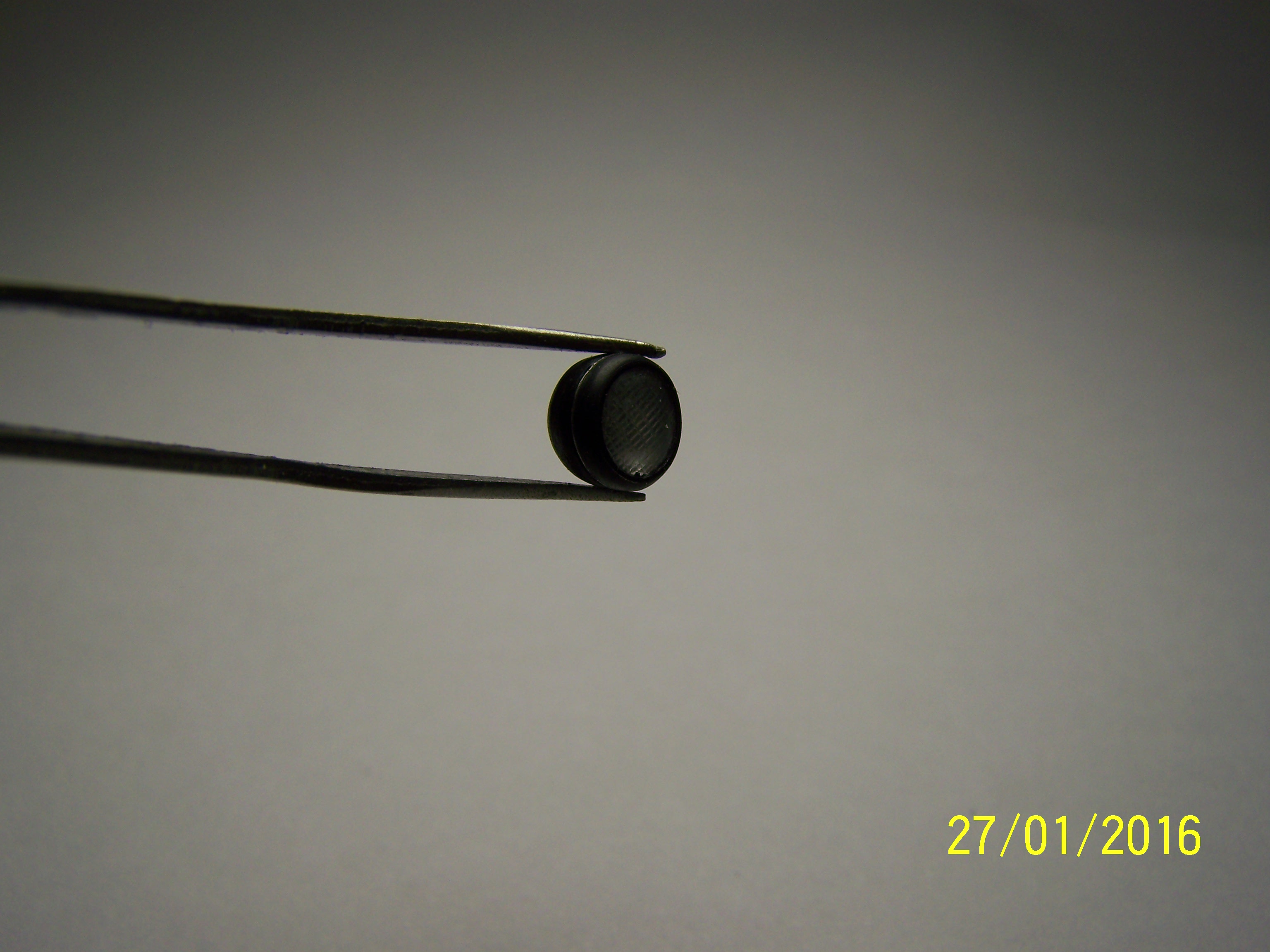

Ну и в завершении, была изготовлена тестовая фара, в 25 том масштабе, с использованием данных стекол :)

А чем стеклышко срезается?
