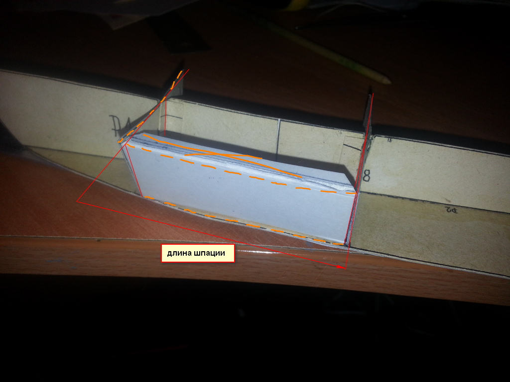

Так?
Re: Черновая обшивка корпуса. Варианты.
Непрочитанное сообщение panser » 08 янв 2015, 11:58
cobra писал(а):Так?
Ммм...не совсем. Во-первых, желательно сначала наклеить палубу. Во-вторых, клапан в данном случае не должен быть цельным, т.к, этот сегмент черновой имеет кривизну и должен повторять контур палуб сверху и снизу. Сегмент черновой не должен быть длиннее шпации ( длину надо измерять между соседними шпангоутами по килевой рамке). В данном случае он длиннее, из-за этого деформировался 9-й(?) шпангоут.

Хочу уточнить все таки...
Наклеиваеться палуба.... После этого вклеиваеться полностью встык фрагмент черновой обшивки?
novik
Сообщения: 152
Непрочитанное сообщение novik » 09 янв 2015, 10:37
не встык! а между палубой, шпангоутами и ватерлинией, к примеру. то есть ВОВНУТРЬ .с выступом наружу 0.2-0.4мм
