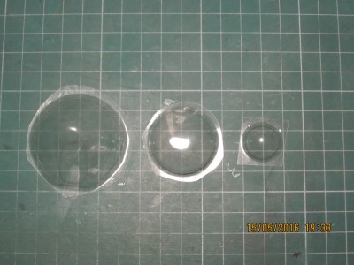

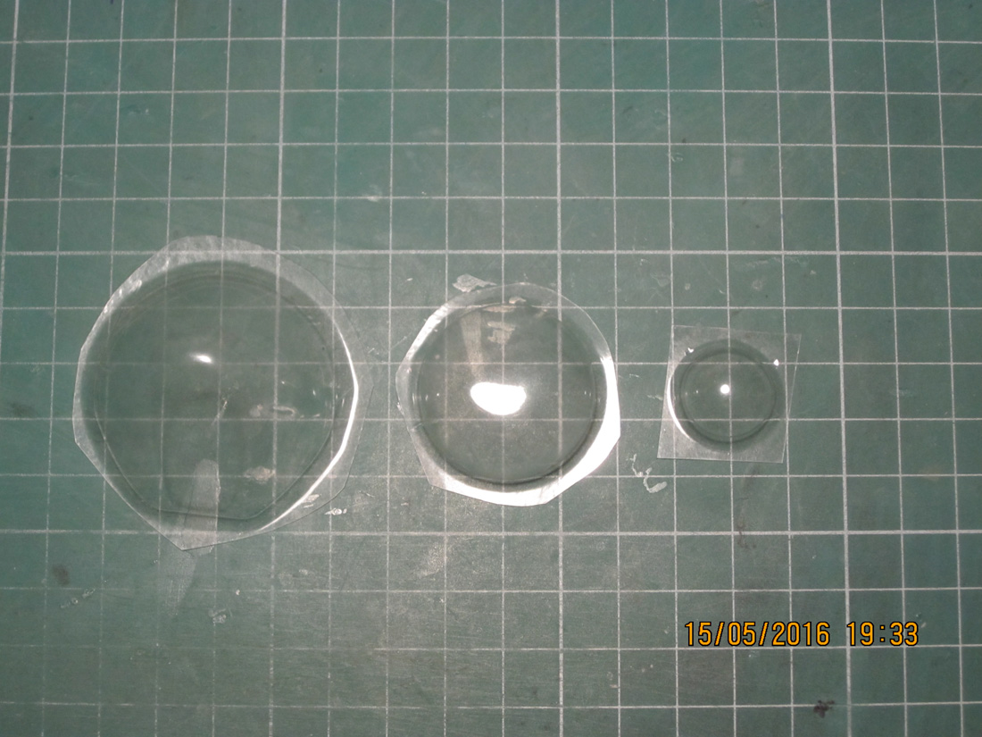

1 Комплект остекления кабины штурмана,вернюю стрелковую турель,и небольшой блистер.Все остальные стекла на самолете плоские.

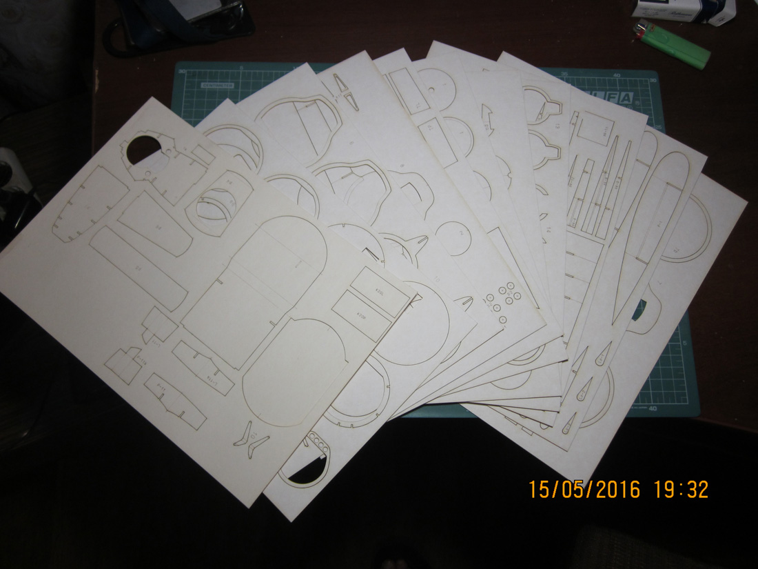

2 Комплект лазерной резки каркаса(за него огромное спасибо Сергею Черевченко(SLC),который сделал ее по моему заказу.

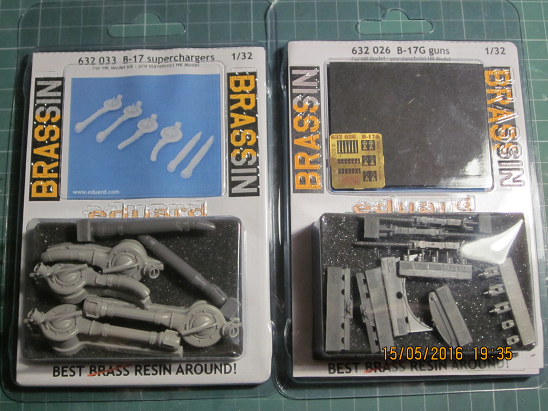

И набор допов от Eduard(за его заказ и оперативную доставку огромное спасибо Игорю Петровичу Звереву) :
3 Комплект турбокомпрессоров,полный набор стрелкового вооружения,комплект привязных ремней,интерьер кабины пилотов,и пневматики основного шасси.

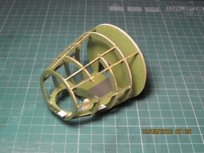

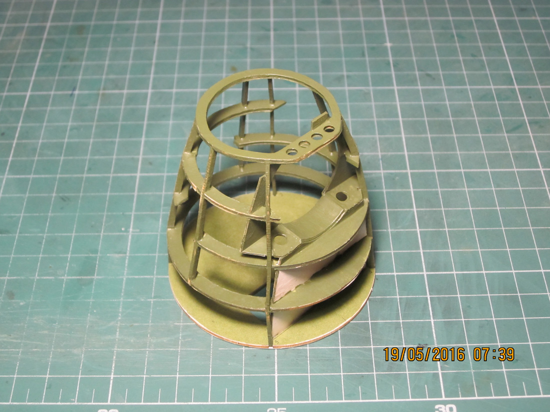

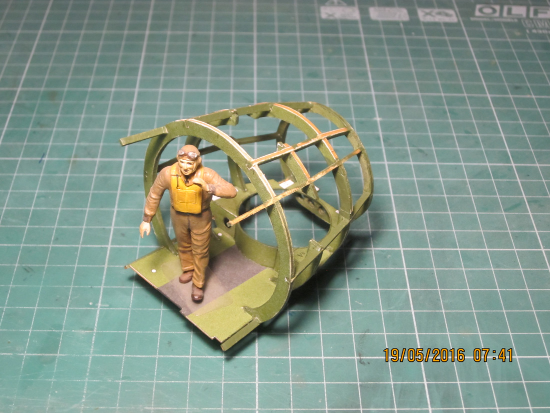

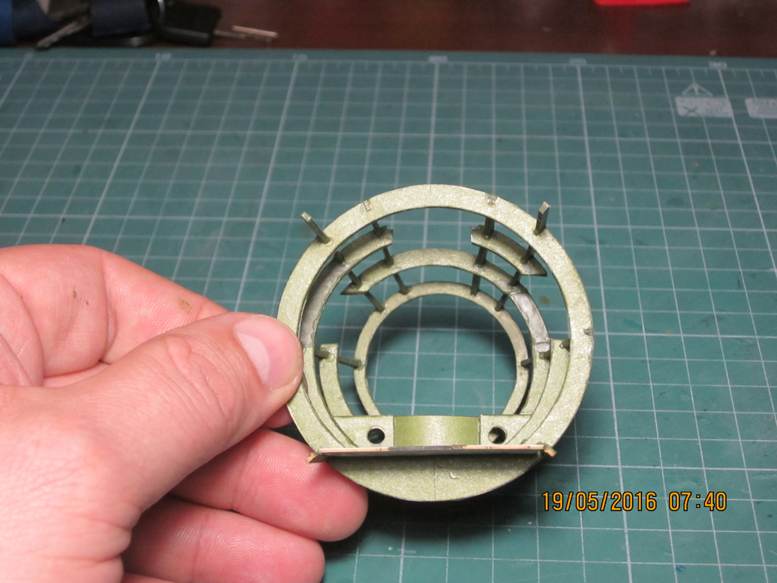

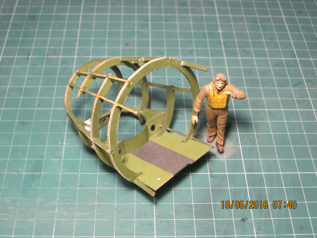

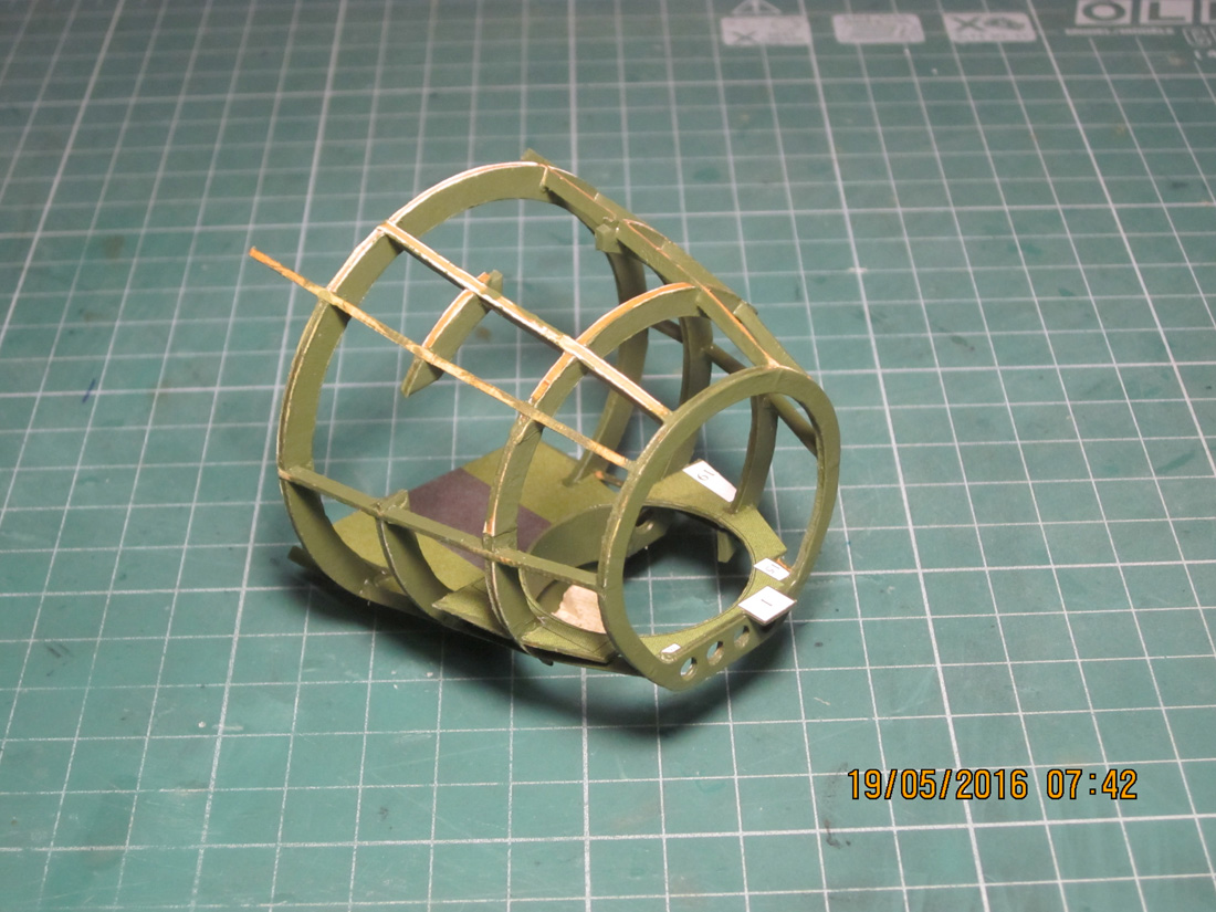

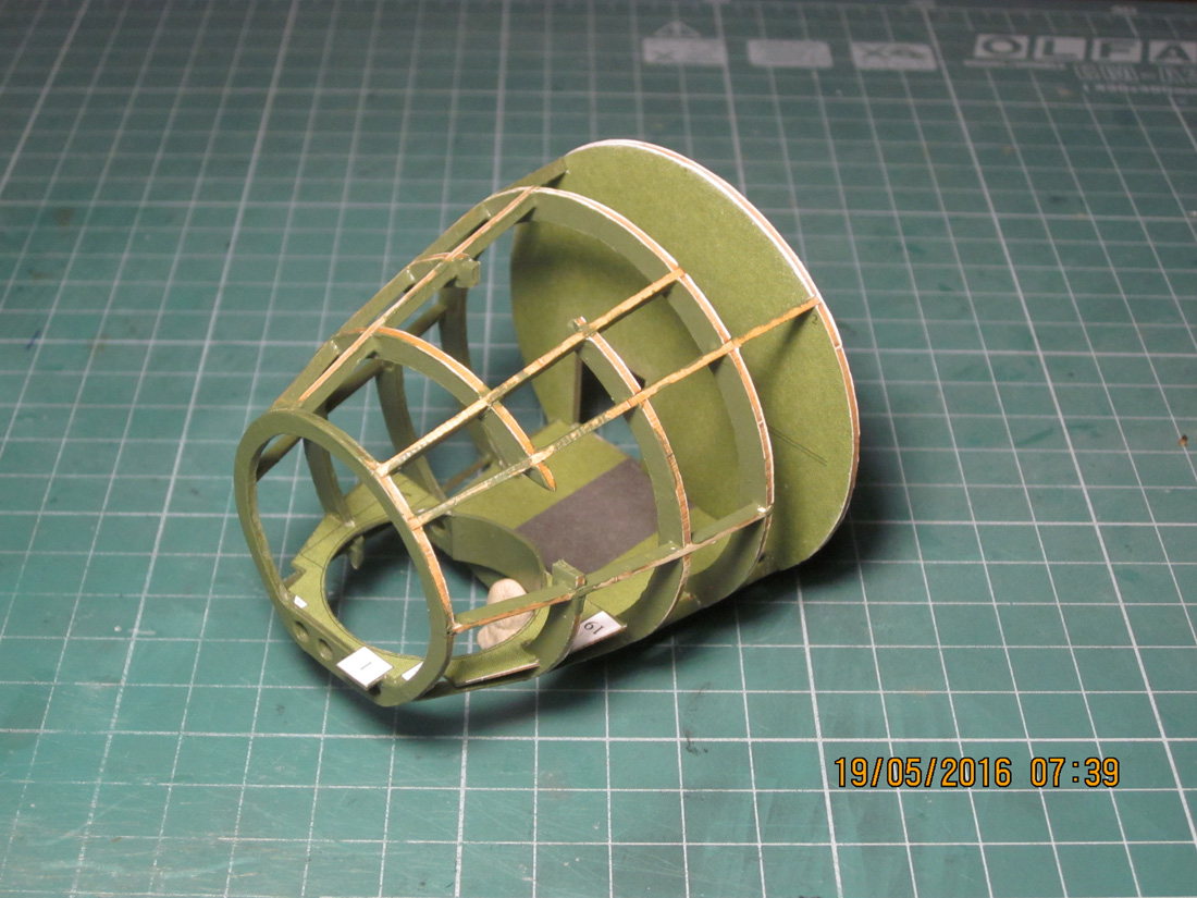

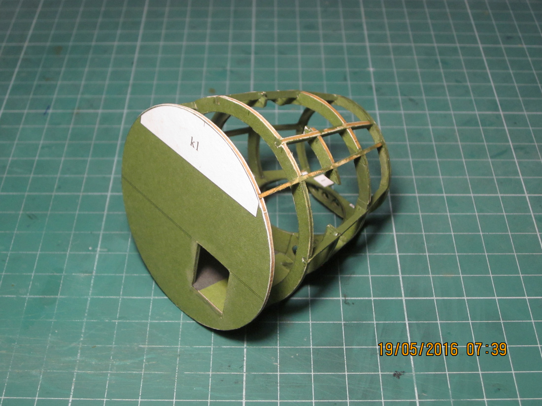

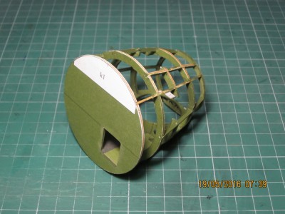

Итак начало положено.
За вечер удалось собрать каркас носовой части.Пришлось основательно повозиться с этим элементом(убил часов 6 wall ),конструкция очень тонкая,и при малейшем нажатии
может смяться.Стрингеры не оклеивал бумагой,они получаются толстоваты,и к тому же вырезы под них в шпангоутах явно под толщину 0,5 мм,хотя в
инструкции,и рядом с самими деталями значится 1 мм.Шпангоут W2 трудно подогнать по месту,из за отсутствия метки места соединения с полом кабины P4.В шпангоуте W4 слева
обозначен вырез части детали под окно.На самом деле резать ничего не надо,это видно по инструкции,а вот белый пробел под вырез придется закрашивать.
Вырез под лаз в шпангоуте W5 с разных сторон шпангоута немного не совпадает,но это не критично.Так как стрингеры были не оклеены бумагой,то их и шпангоуты
с наружной стороны покрасил.Краска правда немного не попала в цвет,но видно внутри практически ничего не будет,поэтому не так страшно. Шпангоут W5 пока не приклеен,
сначала сделаю внутрянку,а уж после приклею.Сразу скажу,что обшивку планирую делать чулком.

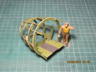

Вобщем пока вот такая конструкция у меня получилась.На очереди оборудование кабины.
Продолжение следует. :-)
Непрочитанное сообщение admin » 19 май 2016, 18:39
Эпический получится птах! В "живую" особенно заметно. Судя по фото пилот может почти не нагибаться :)
Непрочитанное сообщение msm » 19 май 2016, 18:52
Изящная конструкция получается, Илья! Удачи в продолжении!
