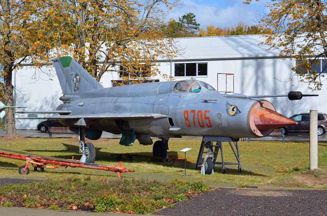

В журнале дана машина морской авиации Польши,служила в 34-м истребительном авиационном полку в Гдыне-Бабьем Доле и в 3-й тактической авиационной эскадрилье в Кжезинах.
Списана в январе 2004 года.
Фото в полете сделаны в 2002 году во время учений на Балтике.
В настоящее время самолет находится в музее авиации в немецком городе Рехлин.

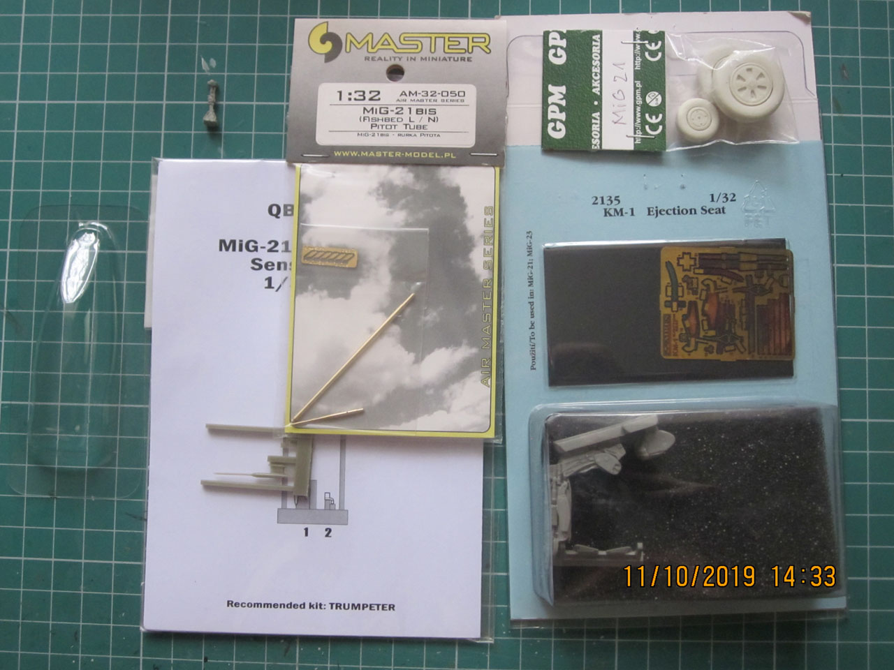

На старте имеем:
Журнал,лазерная резка каркаса,фонарь,колеса.
Из дополнительных допов:
Кресло КМ-1(смола,фототравление),точеная ПВД,дополнительная ПВД и датчик угла атаки(смола)и ручка управления(смола).

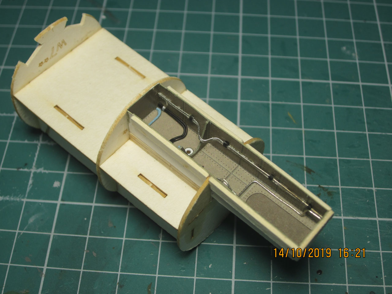

Непрочитанное сообщение Жарков Илья » 12 окт 2019, 17:38

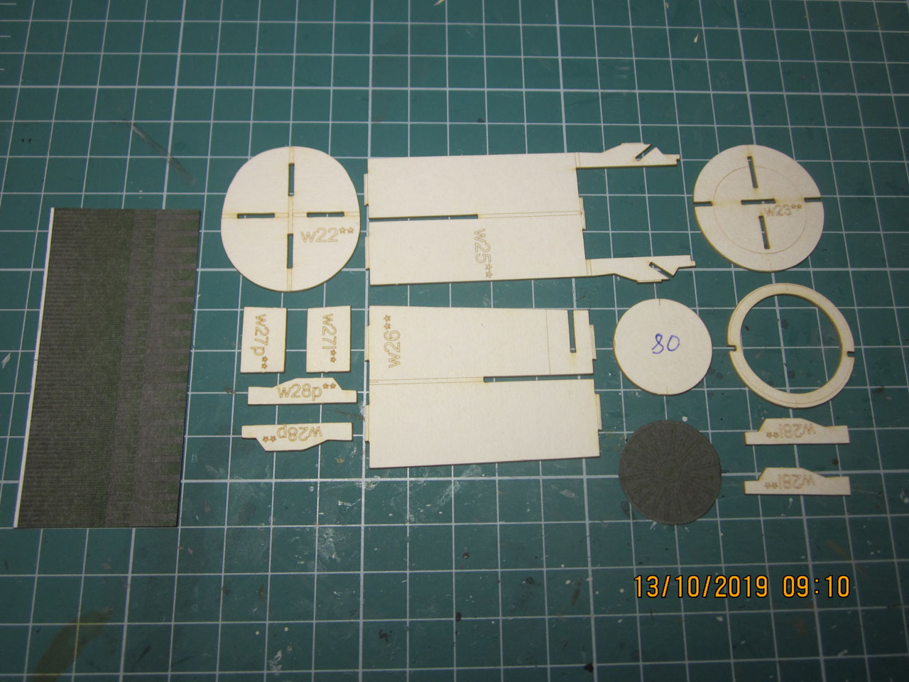

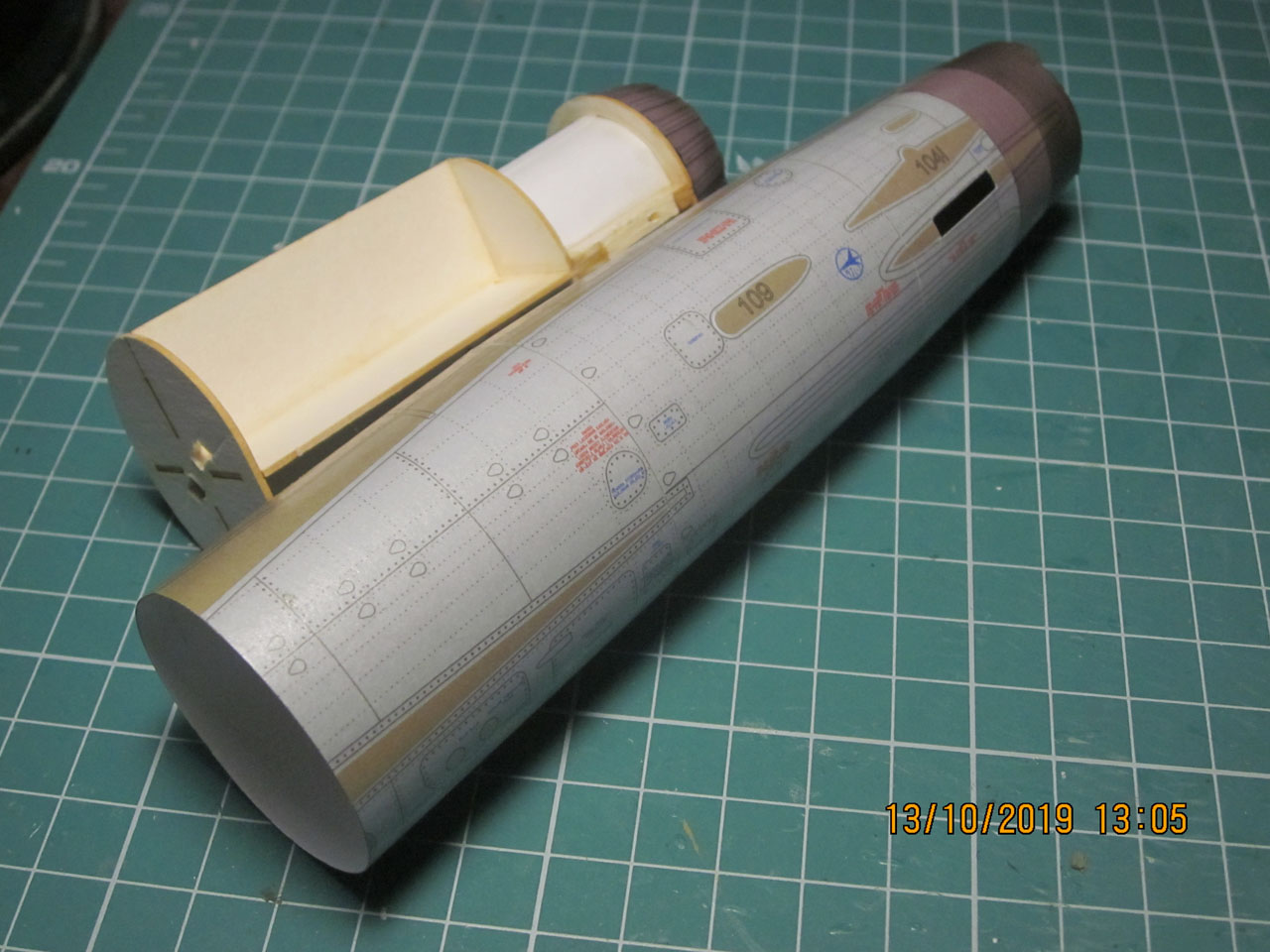

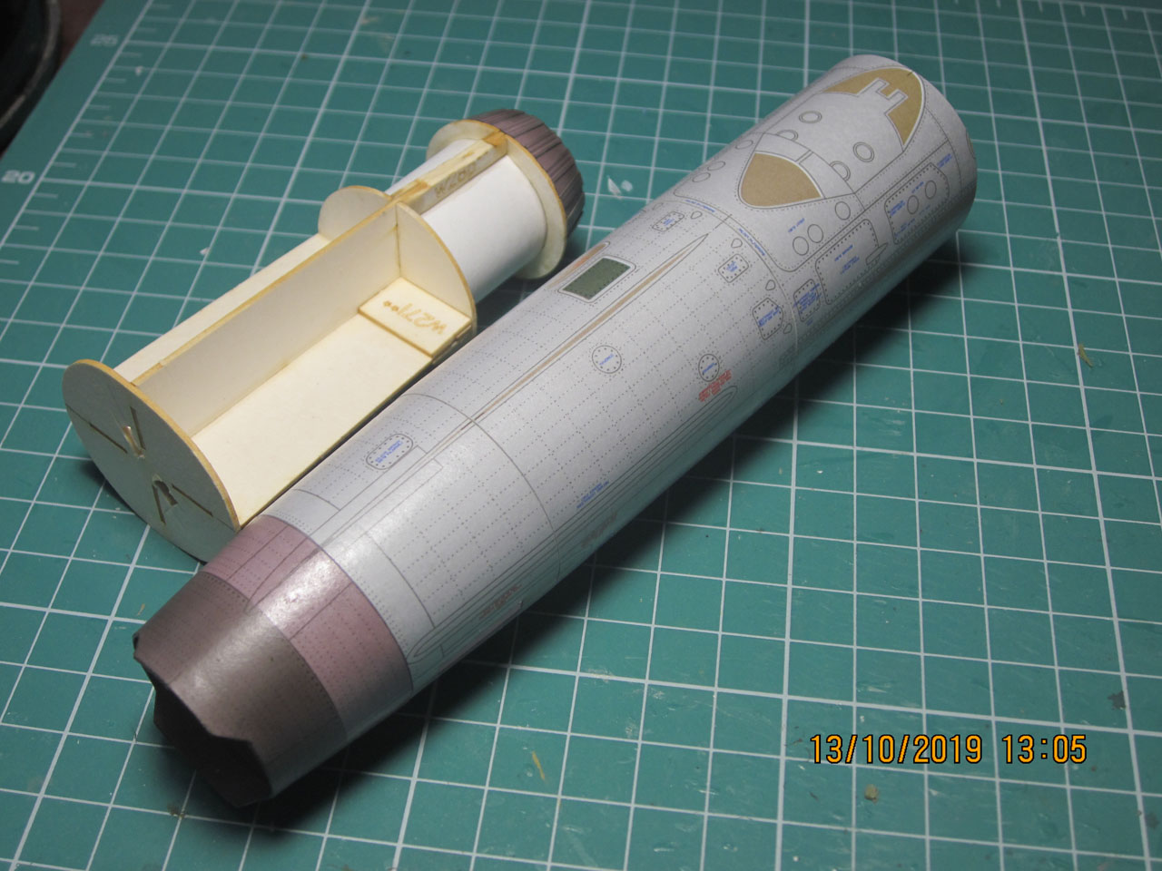

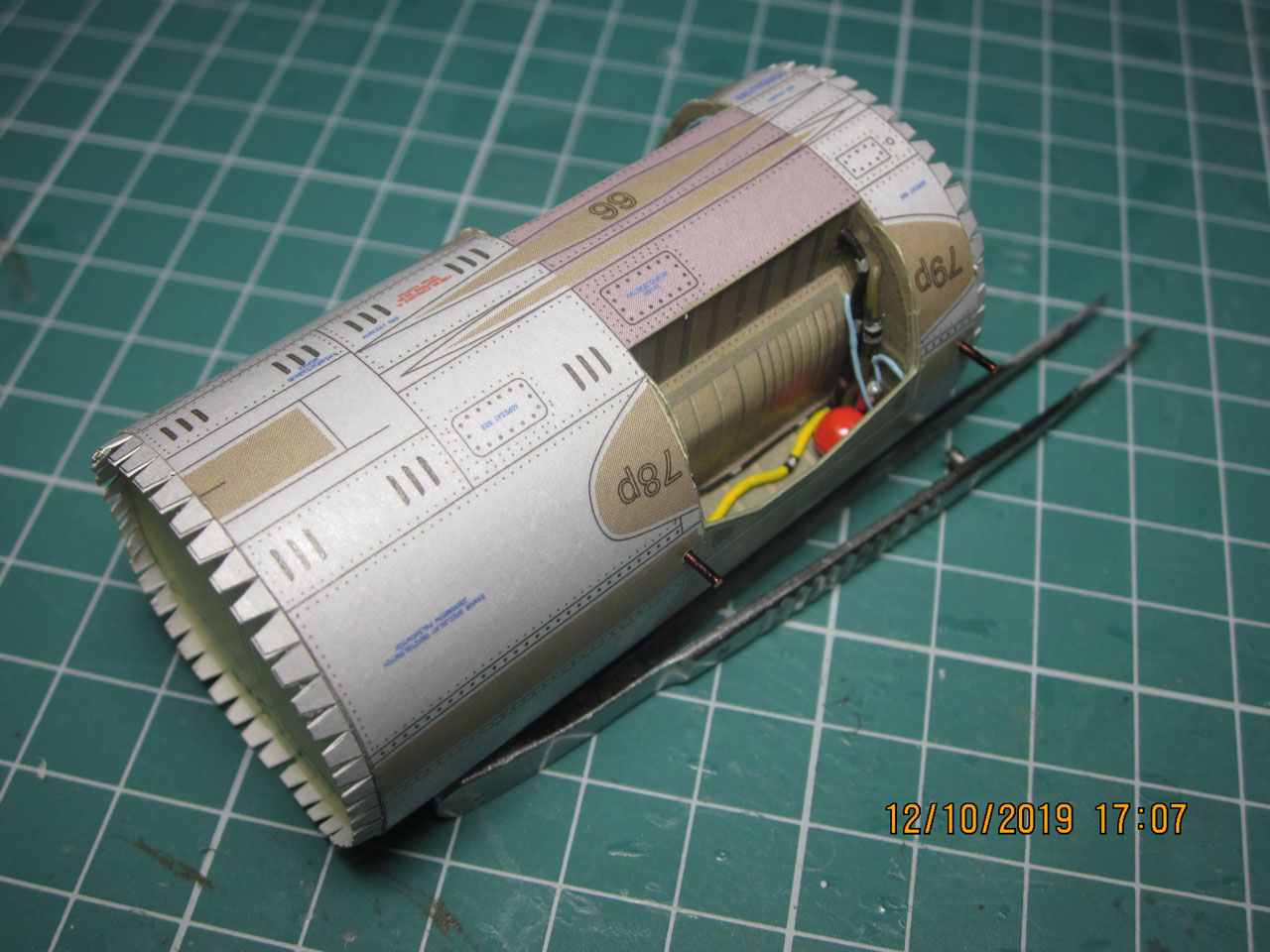

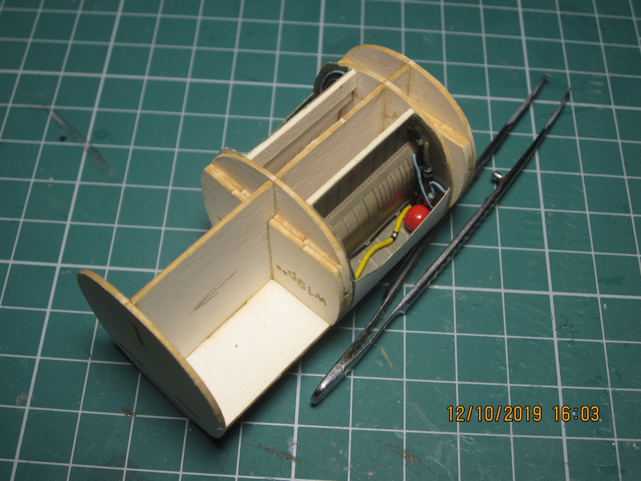

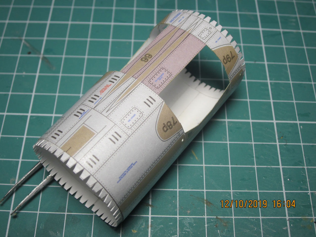

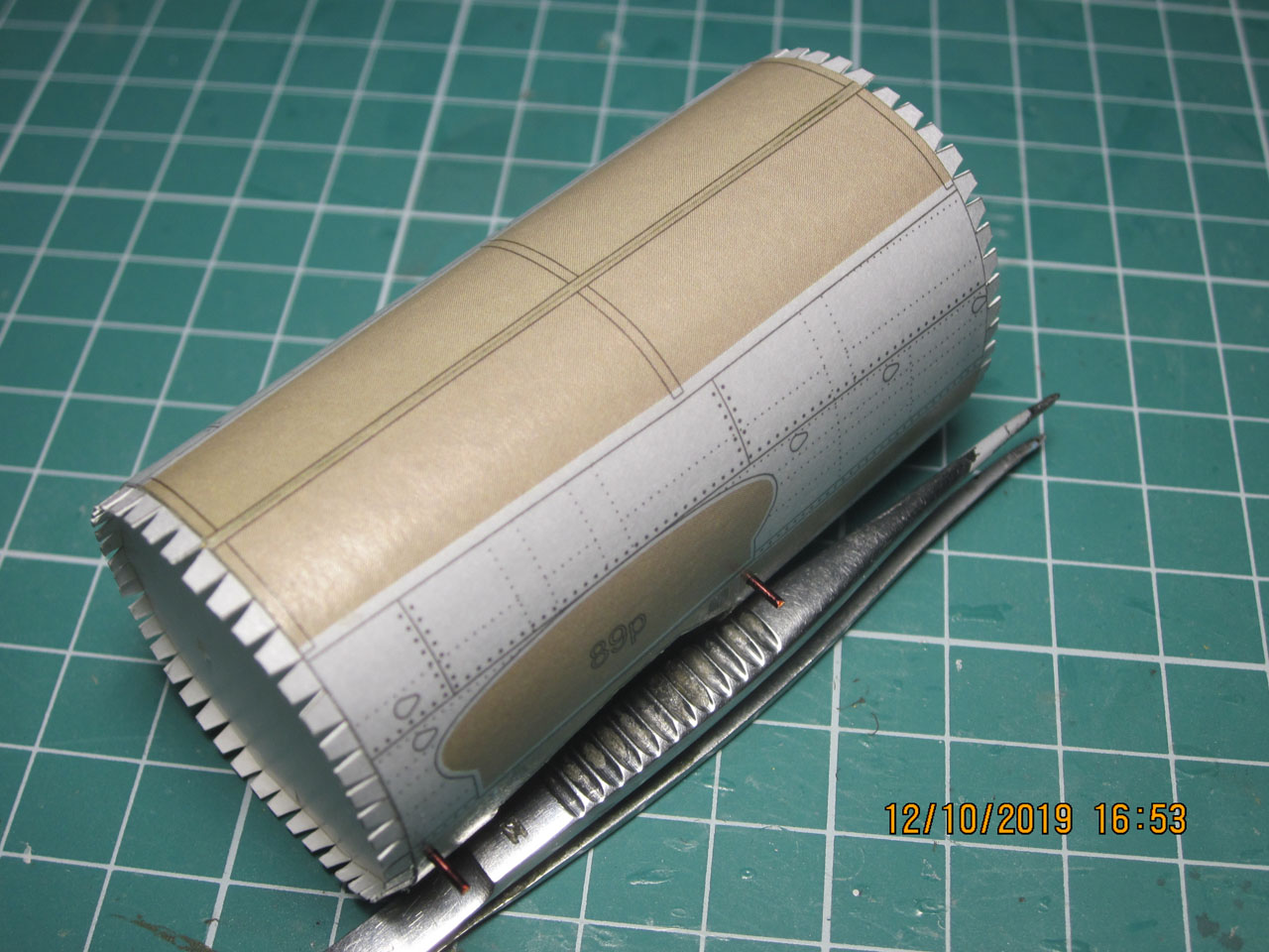

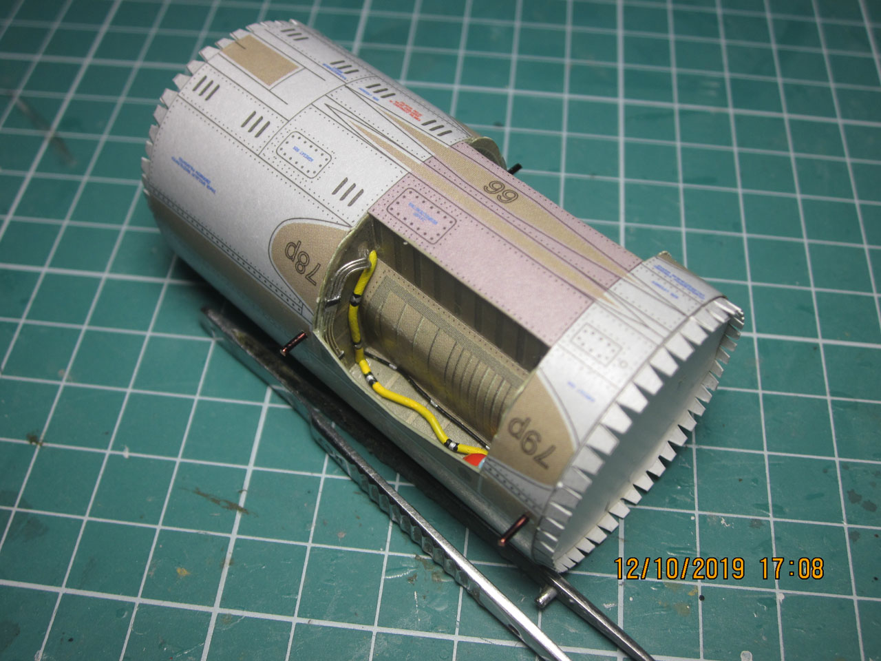

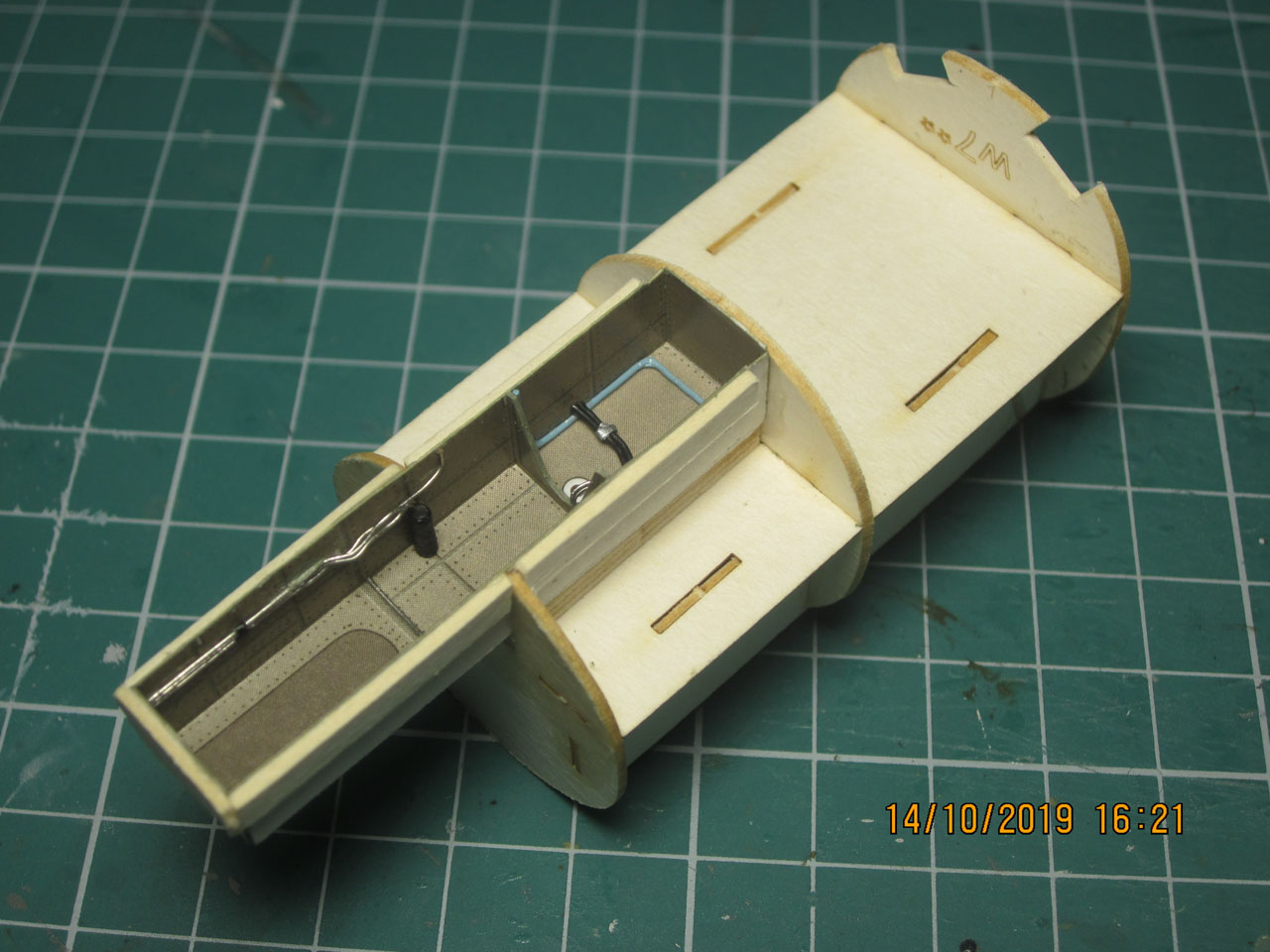

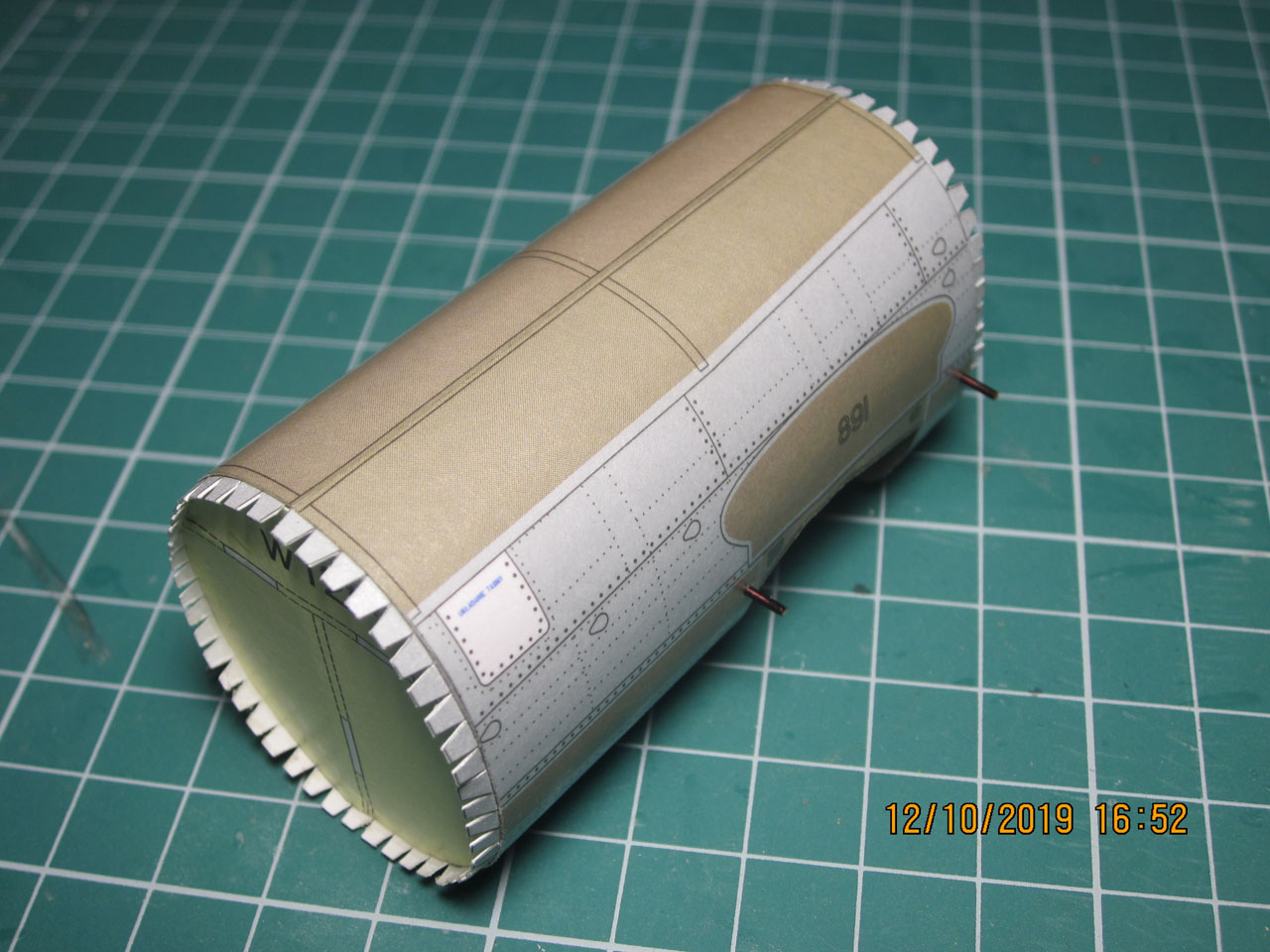

Всем привет!!!
Алексей,спасибо!!!
Пора начинать.

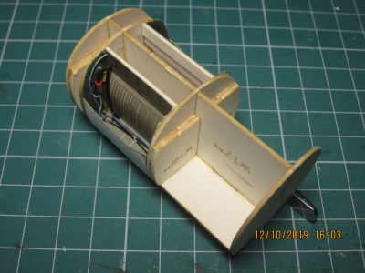

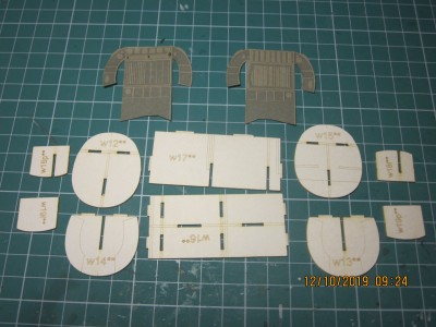

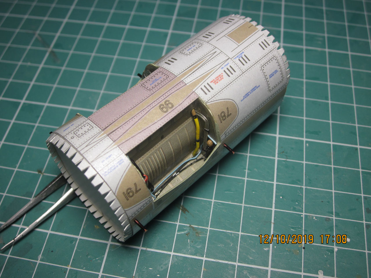

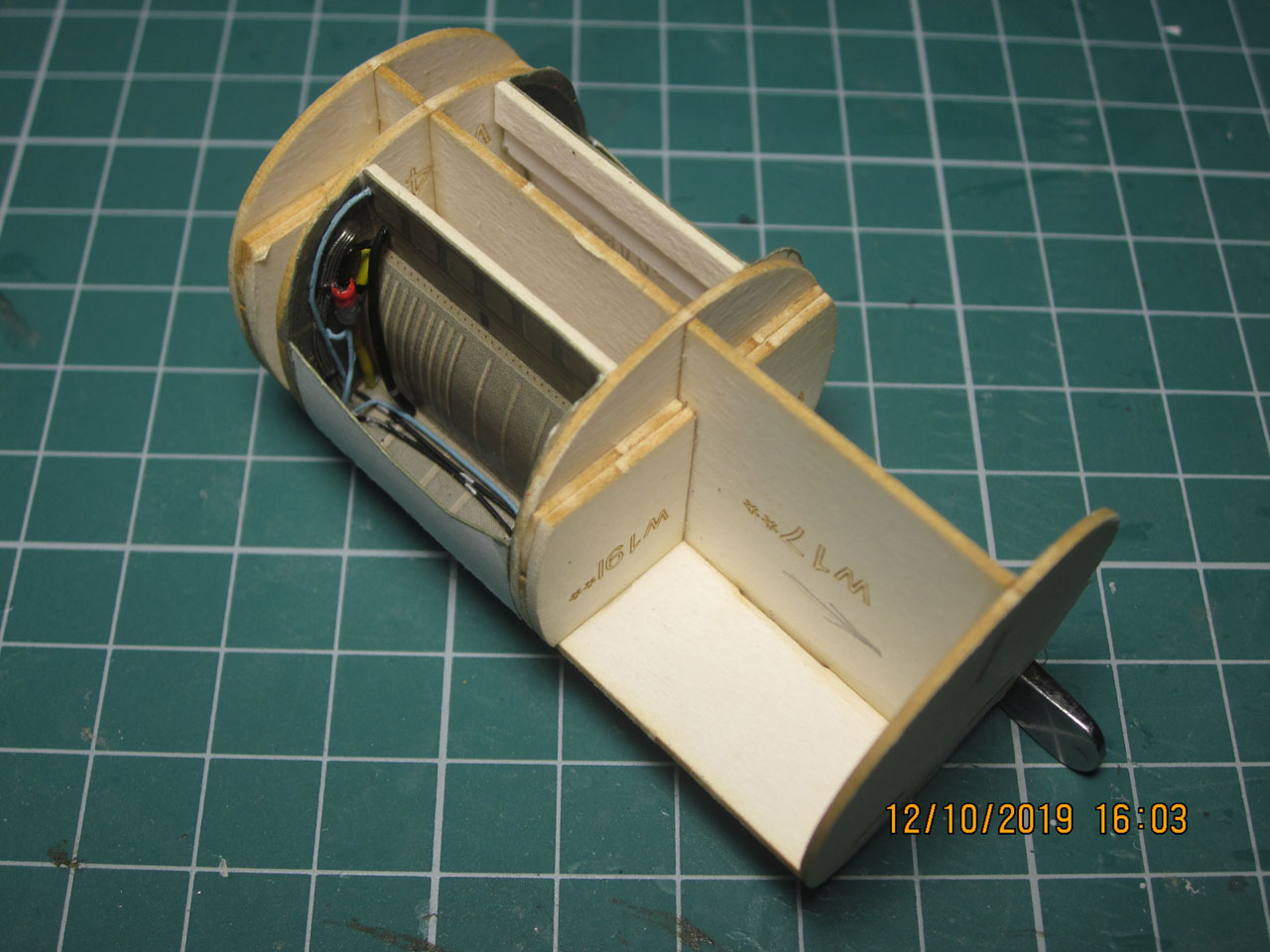

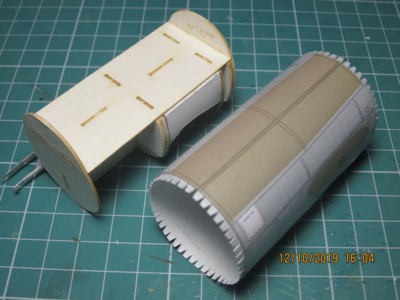

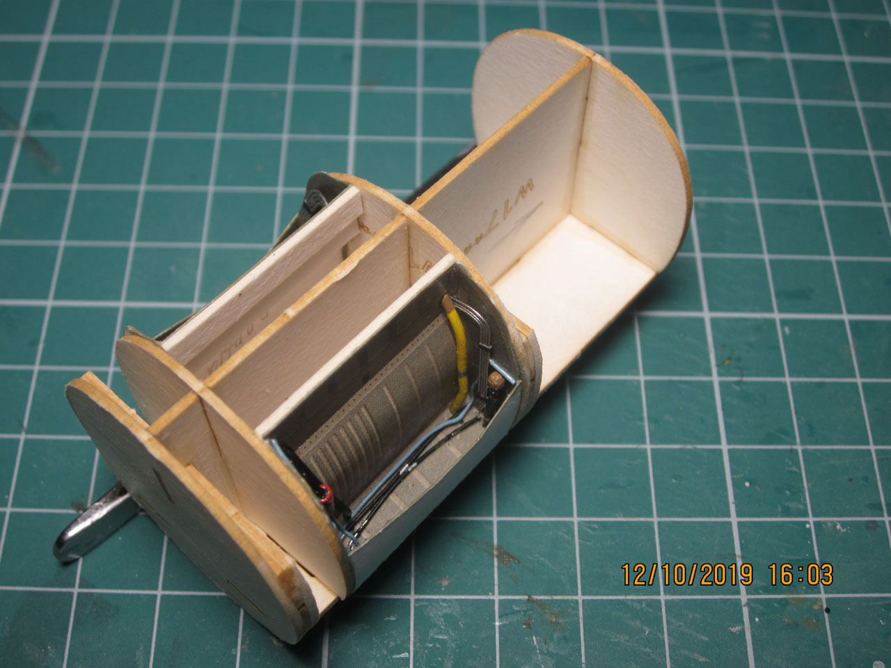

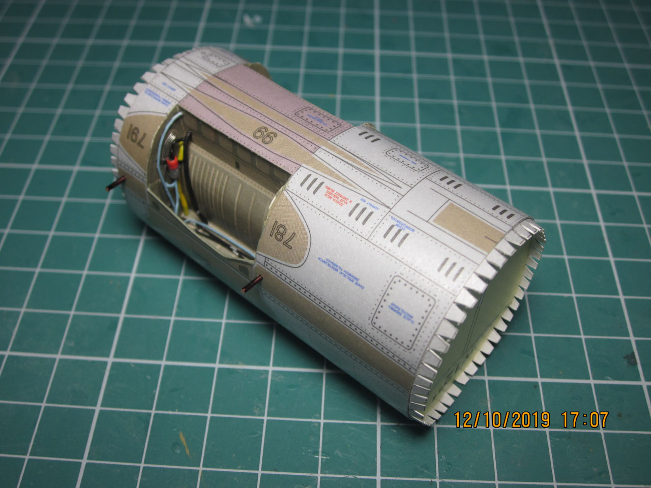

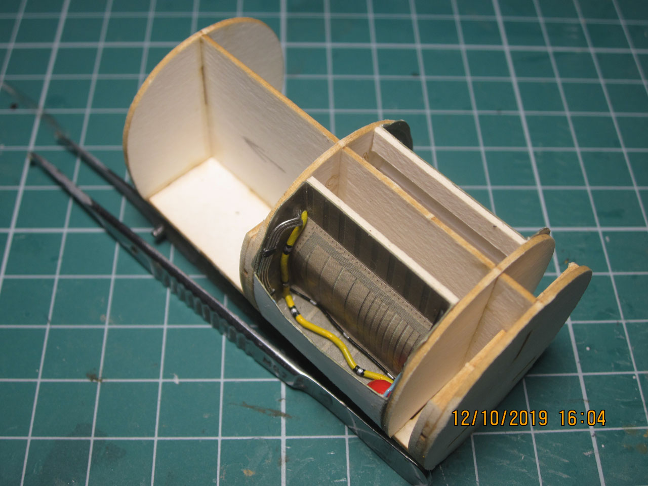

Начал с центральной секции фюзеляжа.
Собрал каркас,ниши шасси,их немного оживил трубками(по фото),и обшивку.
Все это собрал вместе.Вроде подошло.
На очереди сборка хвостовой части.
Продолжение следует. :)

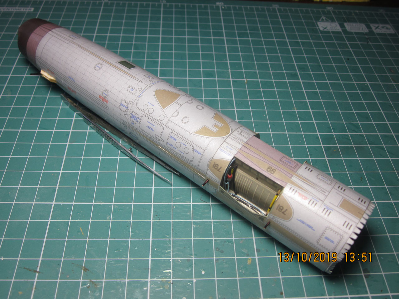

Непрочитанное сообщение Жарков Илья » 13 окт 2019, 14:41

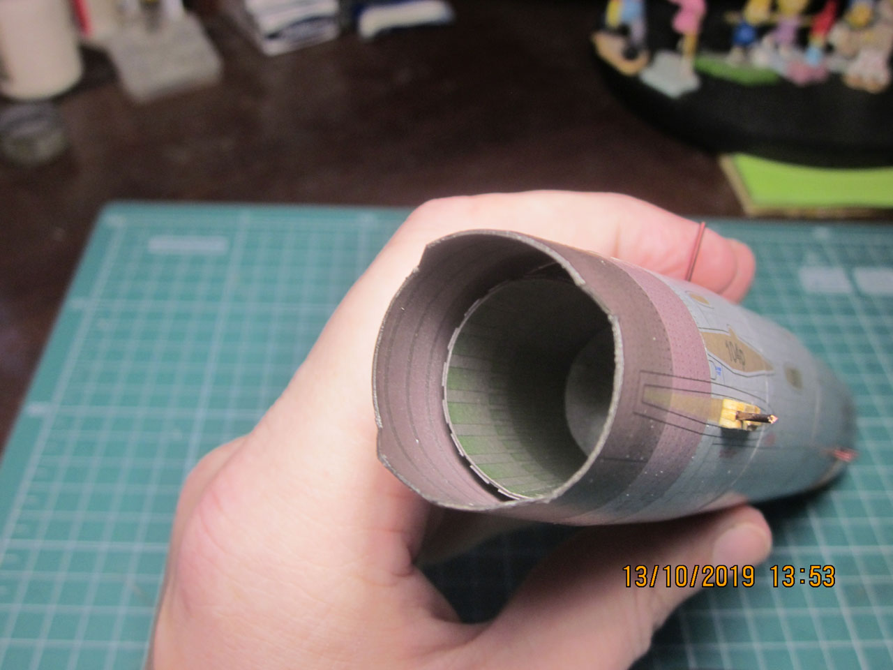

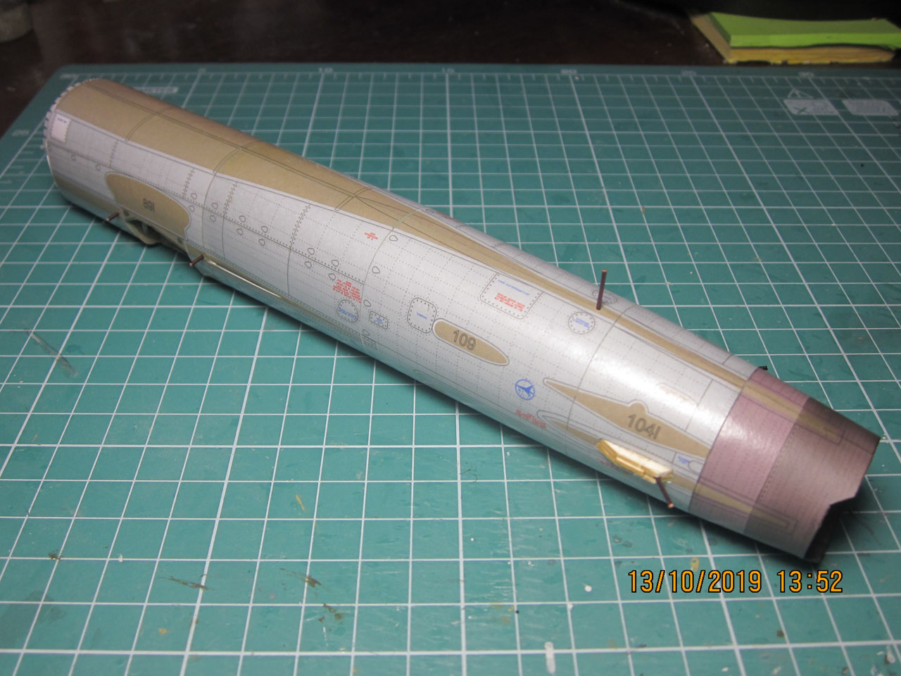

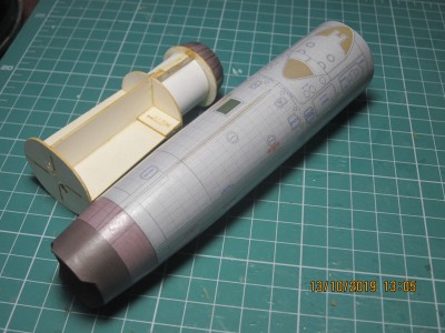

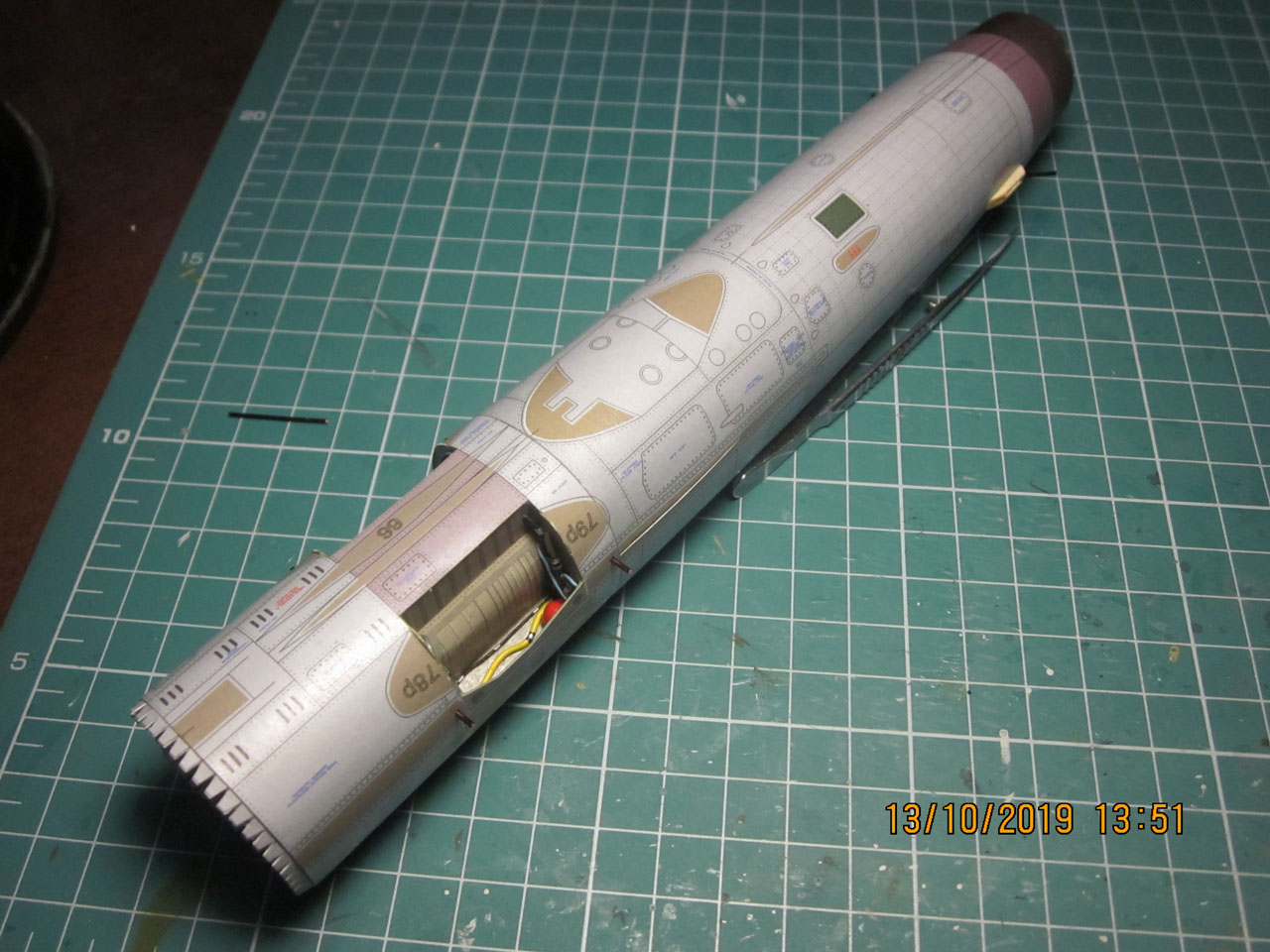

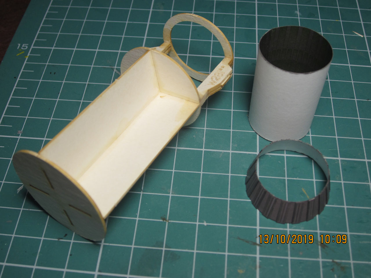

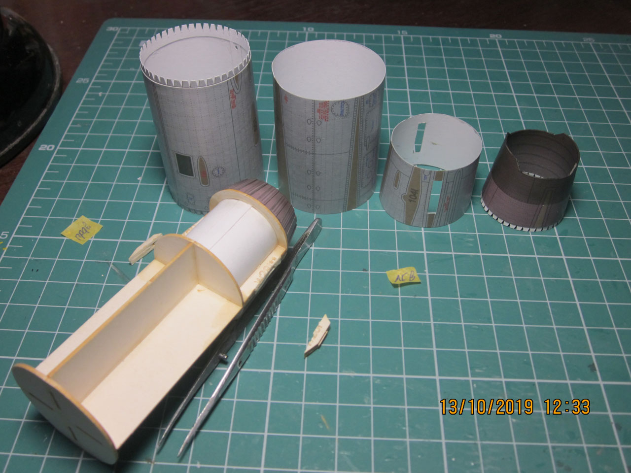

Всем привет!!!

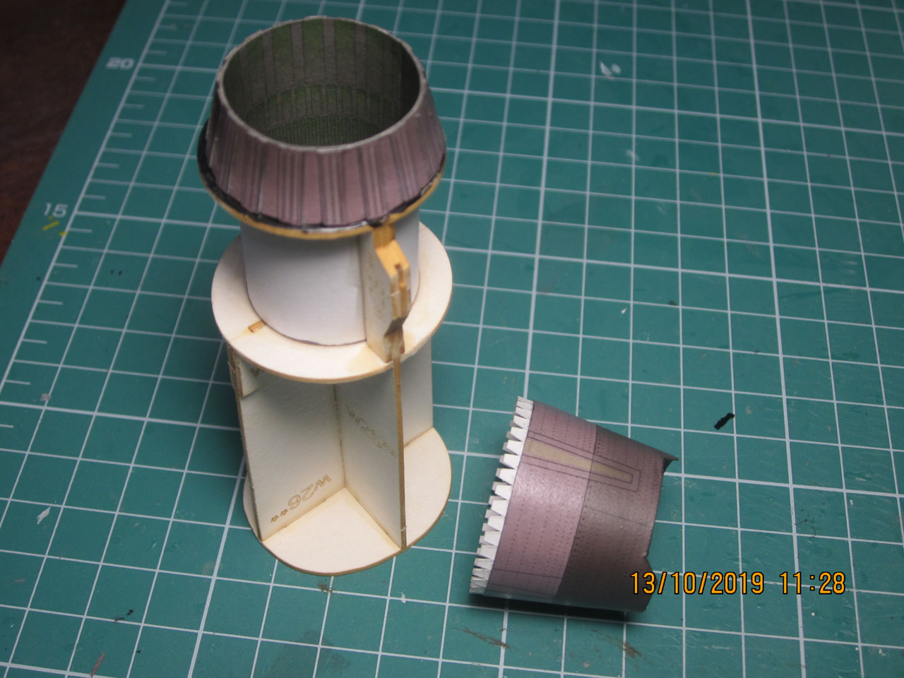

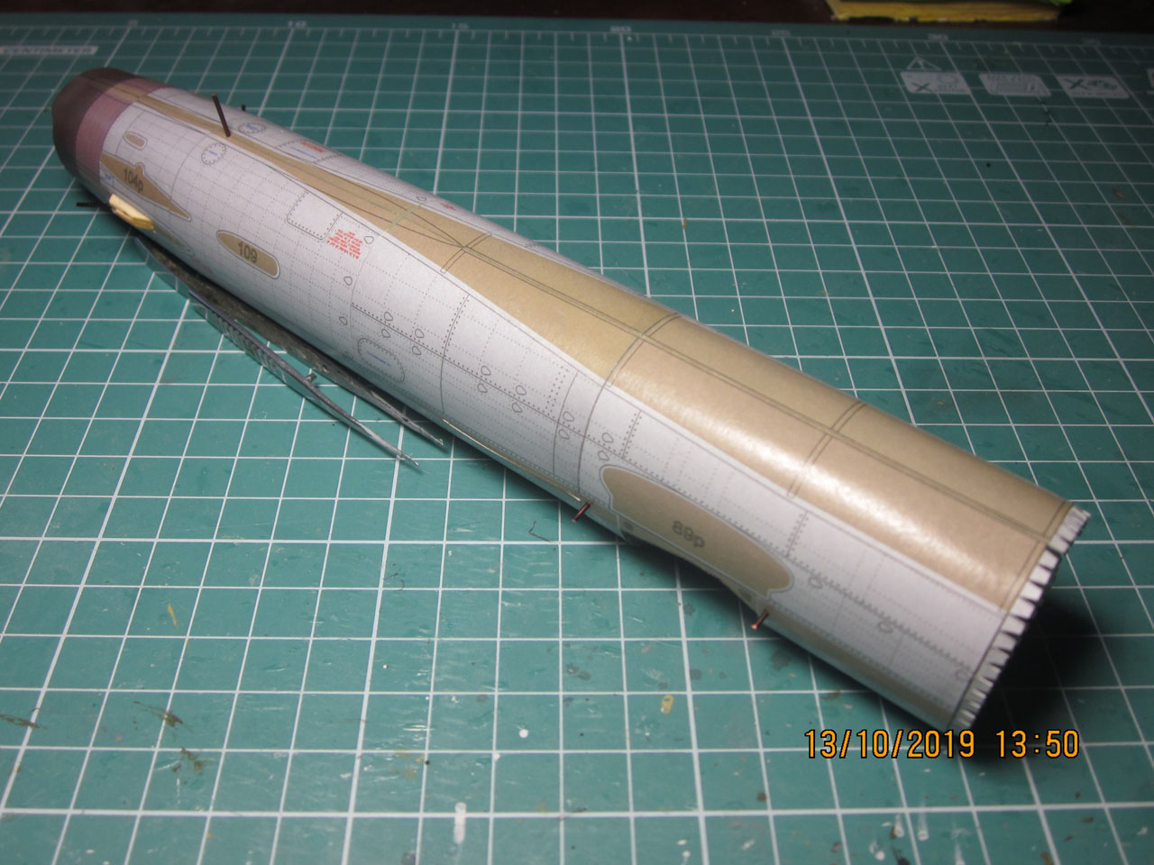

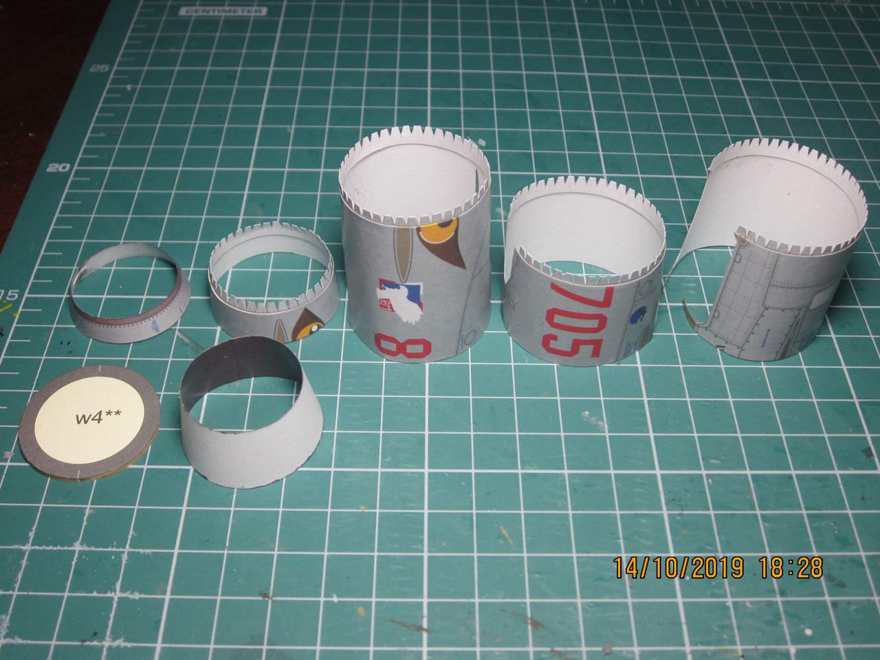

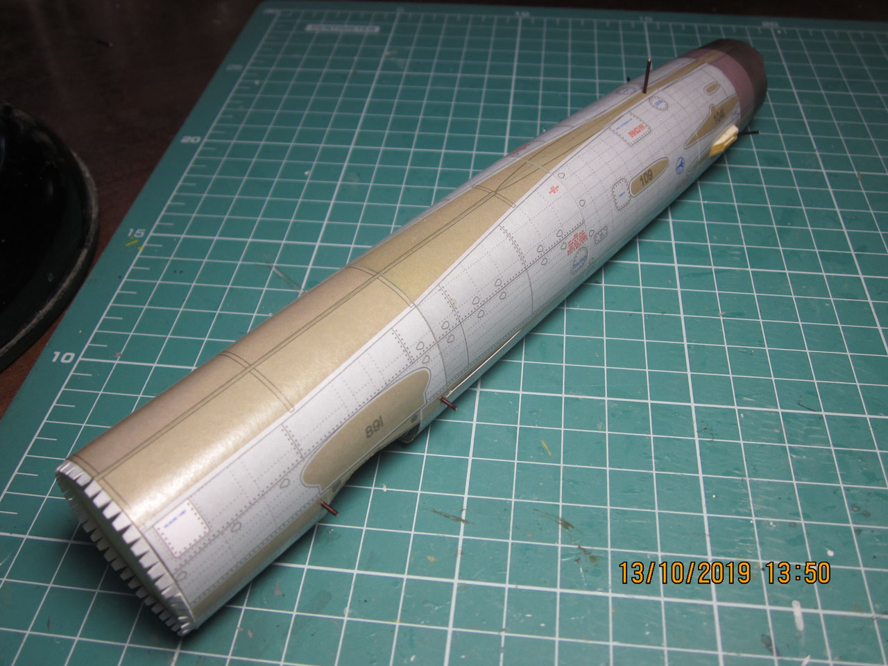

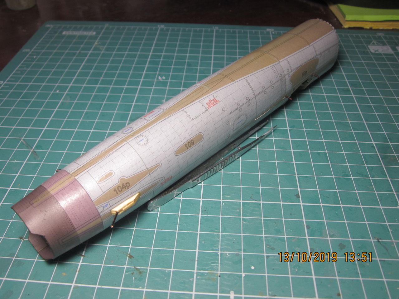

Сделал хвостовую часть.
Состоит она из каркаса,внутреннего канала сопла и обшивки.
Сопло и заднюю кромку обшивки задул снова цветом Gun Smoke.
Секции обшивки после сборки собрал чулком.
Далее была небольшая пластическая операция.На каркасе есть характерные "уши"для крепления стабилизатора.Понятно,что собрав обшивку надеть ее не получится никак,эти отростки будут мешать.Поэтому решил их отрезать.
После чего спокойно вставил каркас в обшивку(подошел прекрасно без подтачиваний).А затем уже обратно приклеил эти уши.Обошлось все малой кровью. *CRAZY*
После соединил все собранное с центральной секцией.Здесь все та же беда,что и на других моделях этого автора(с глазомером нелады у него явно)-стыкуемая обшивка хвоста больше,чем центральная... cry
Решил не заморачиваться с ужимкой,а снова сделал надрезы в местах крепления крыла.После этого все село нормально.
Виден разнотон между центральной секцией и хвостовой(хотя на сборке у польского коллеги я этого не заметил *PARDON* ).Но что есть,то есть.
Перехожу к носовой части.

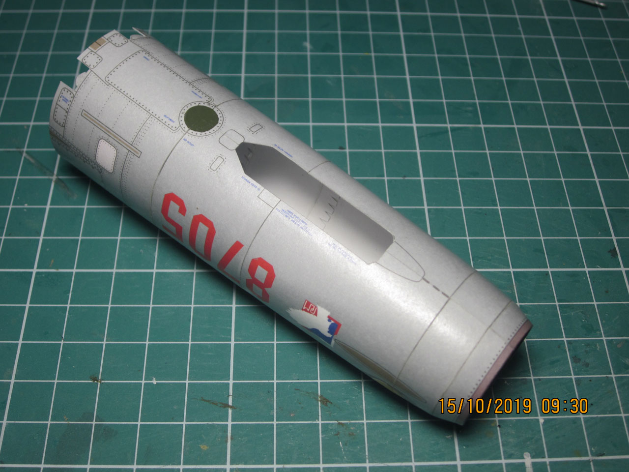

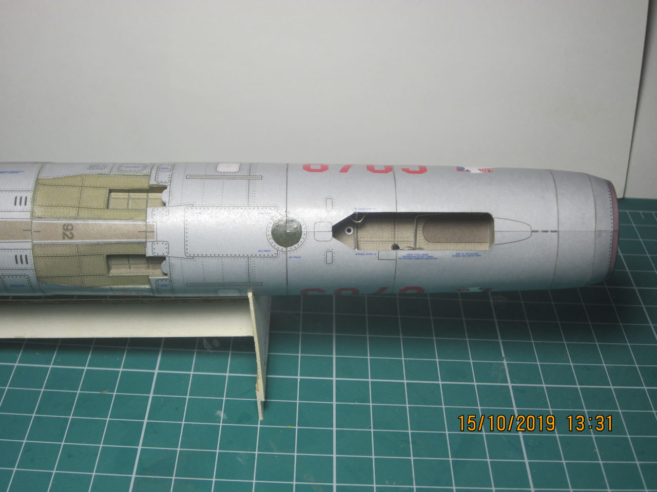

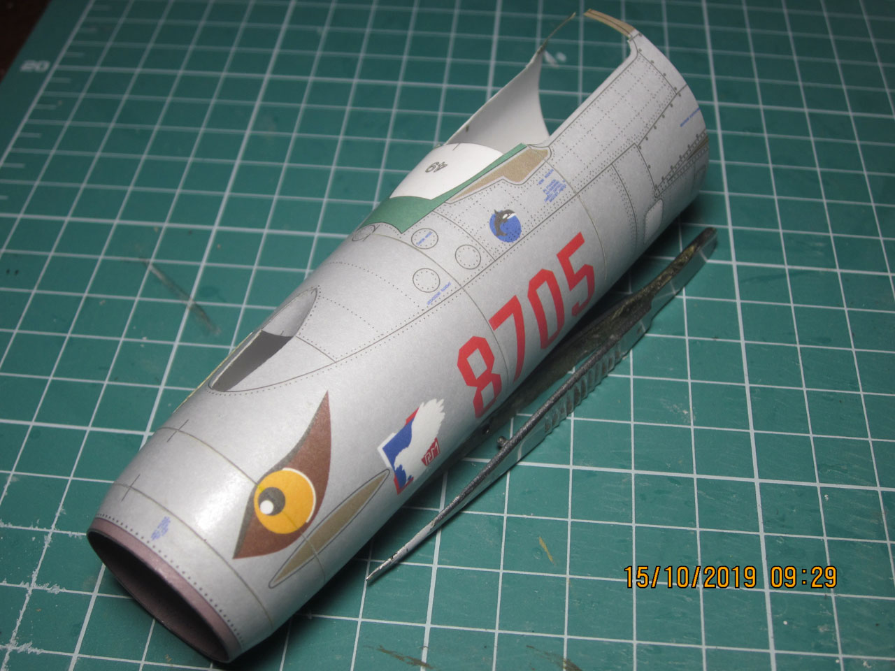

Re: Микоян МиГ-21БИС "Fishbed"(Angraf 2/2016 M1:33)

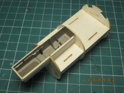

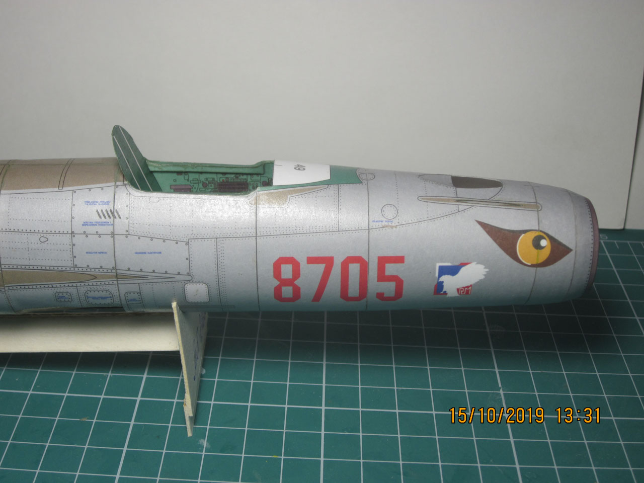

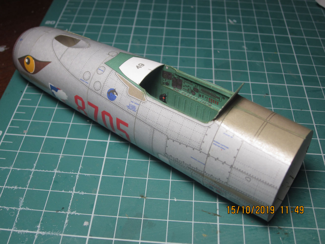

Непрочитанное сообщение Жарков Илья » 15 окт 2019, 14:21

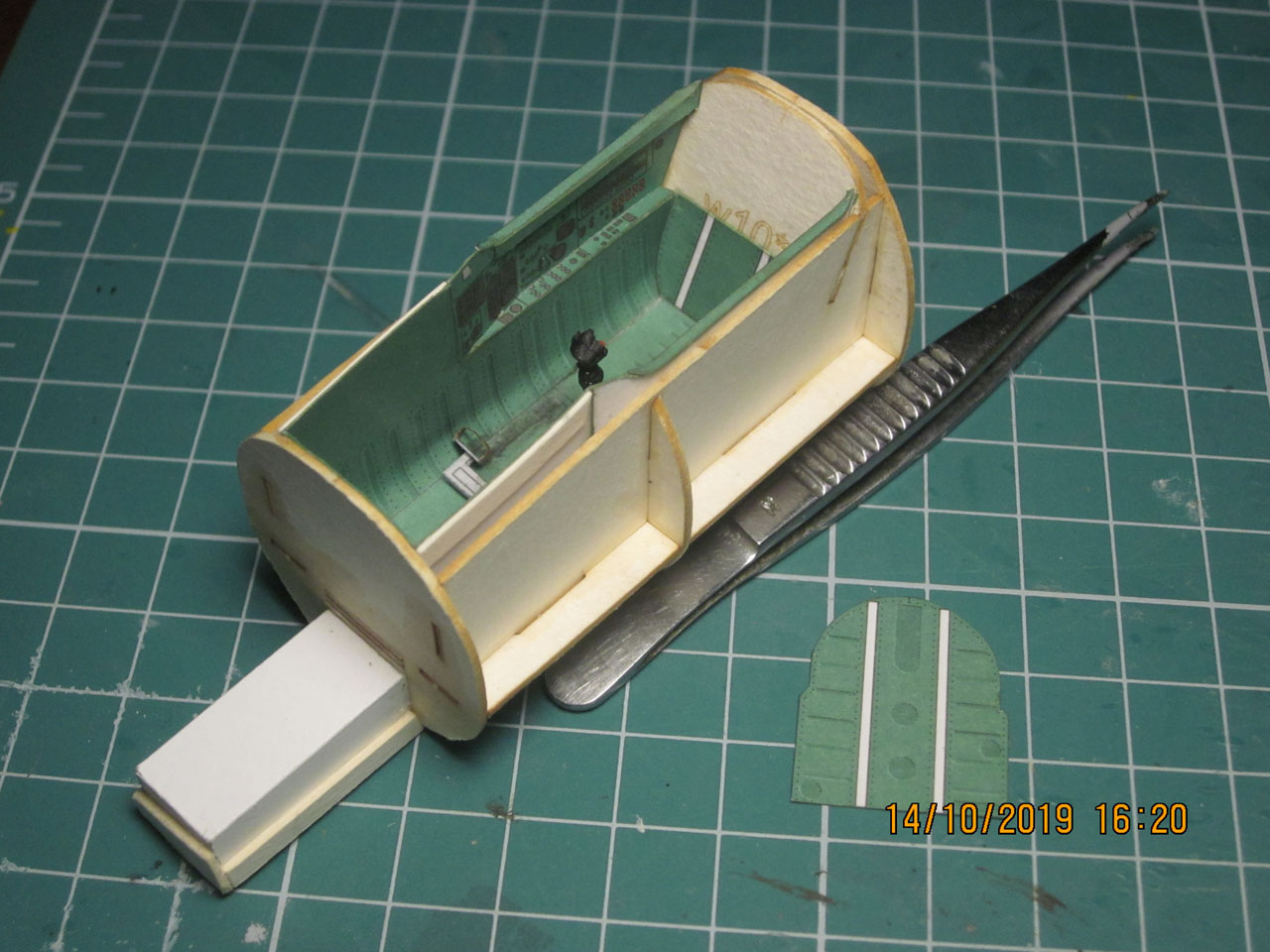

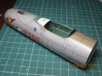

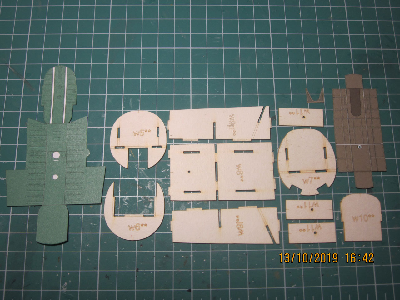

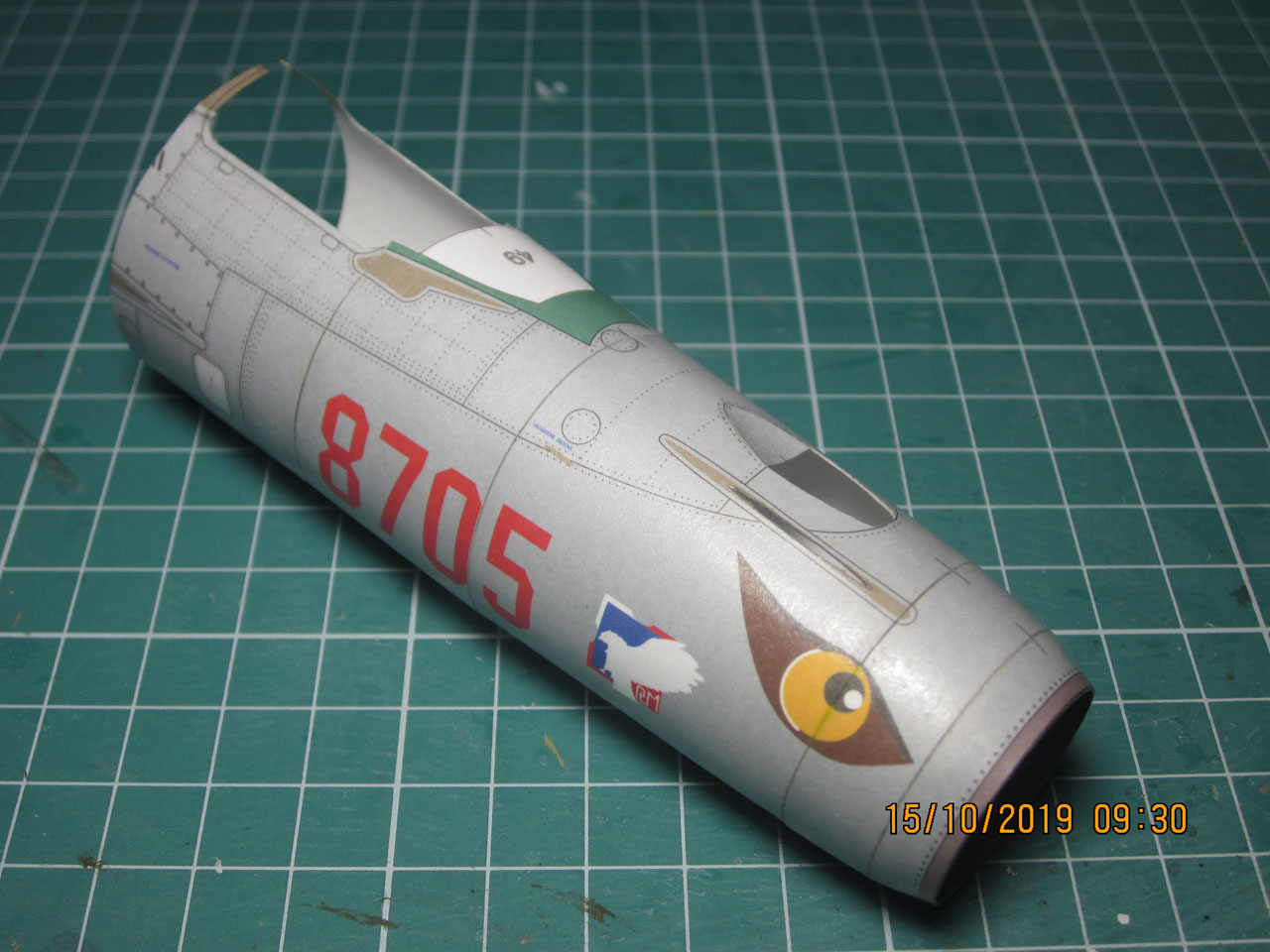

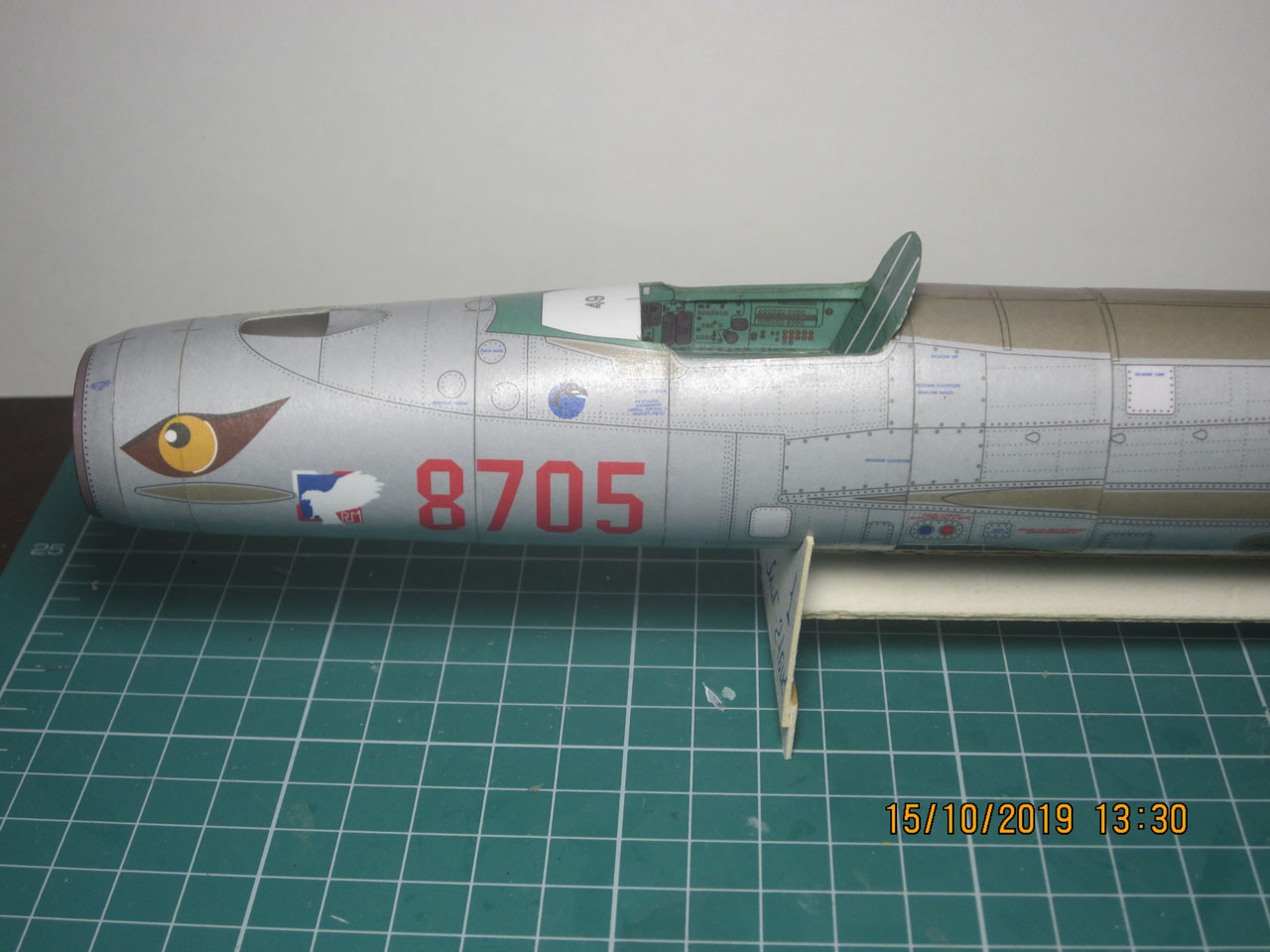

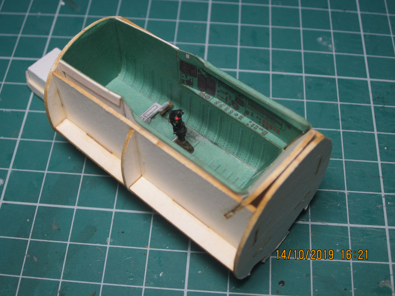

Всем привет!!!
Немного обновлюсь.

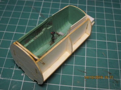

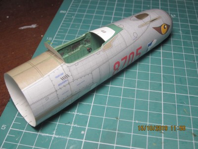

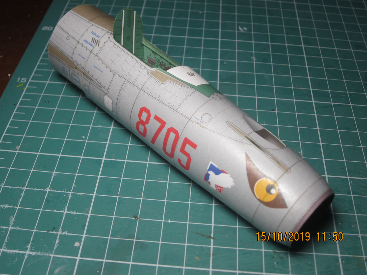

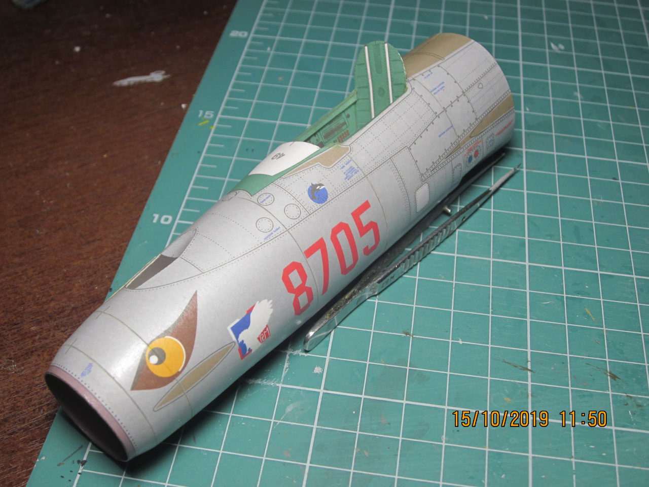

Разобрался с носовой частью.

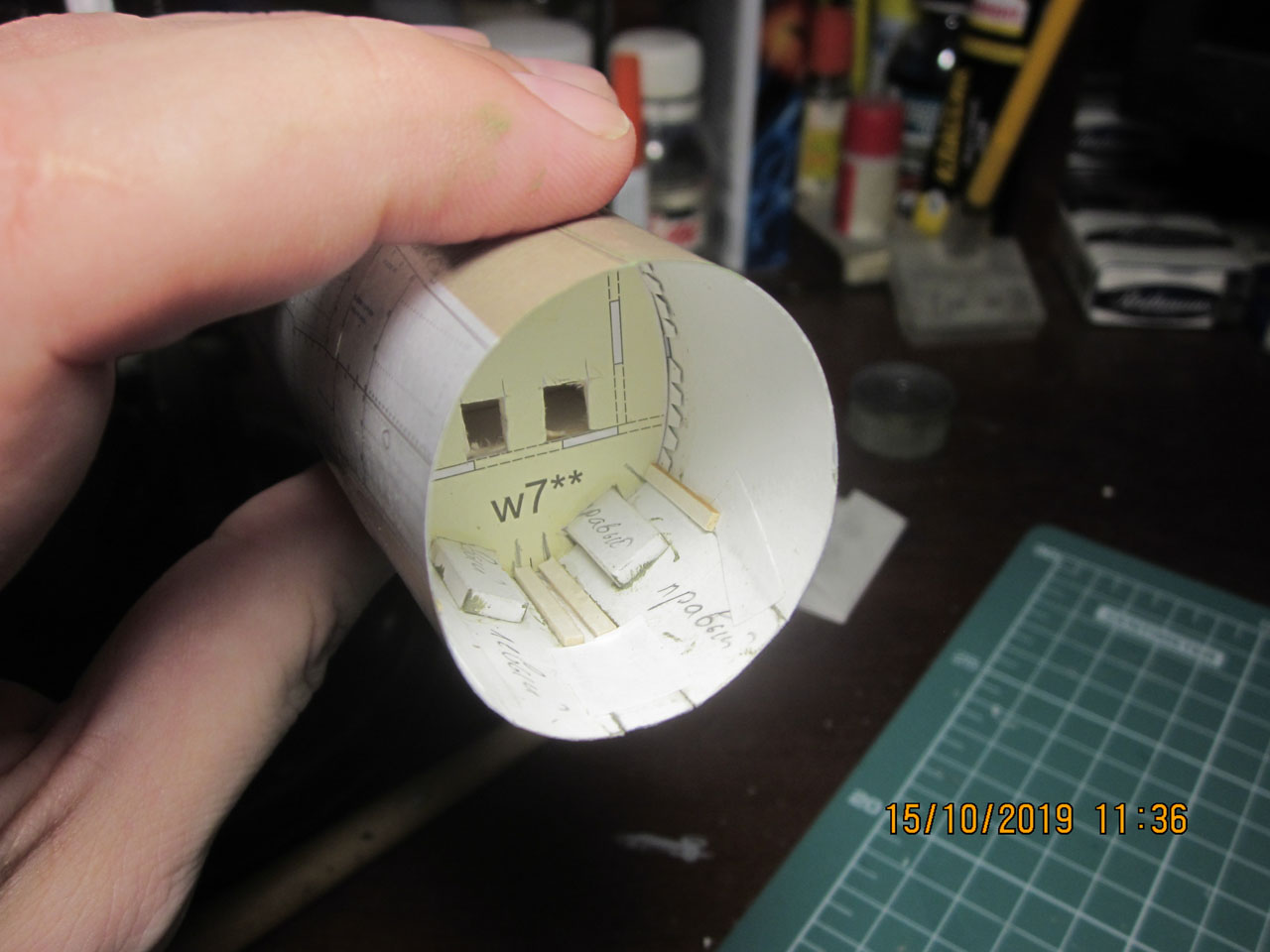

С каркасом,нишей шасси и ванной кабины вроде проблем не было.Нишу после установки проклеил полосками 1мм картона,и слегка оживил трубками.Положил немного груза.У кабины срезал наполовину заднюю стенку,чтобы не мешала.

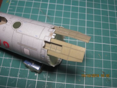

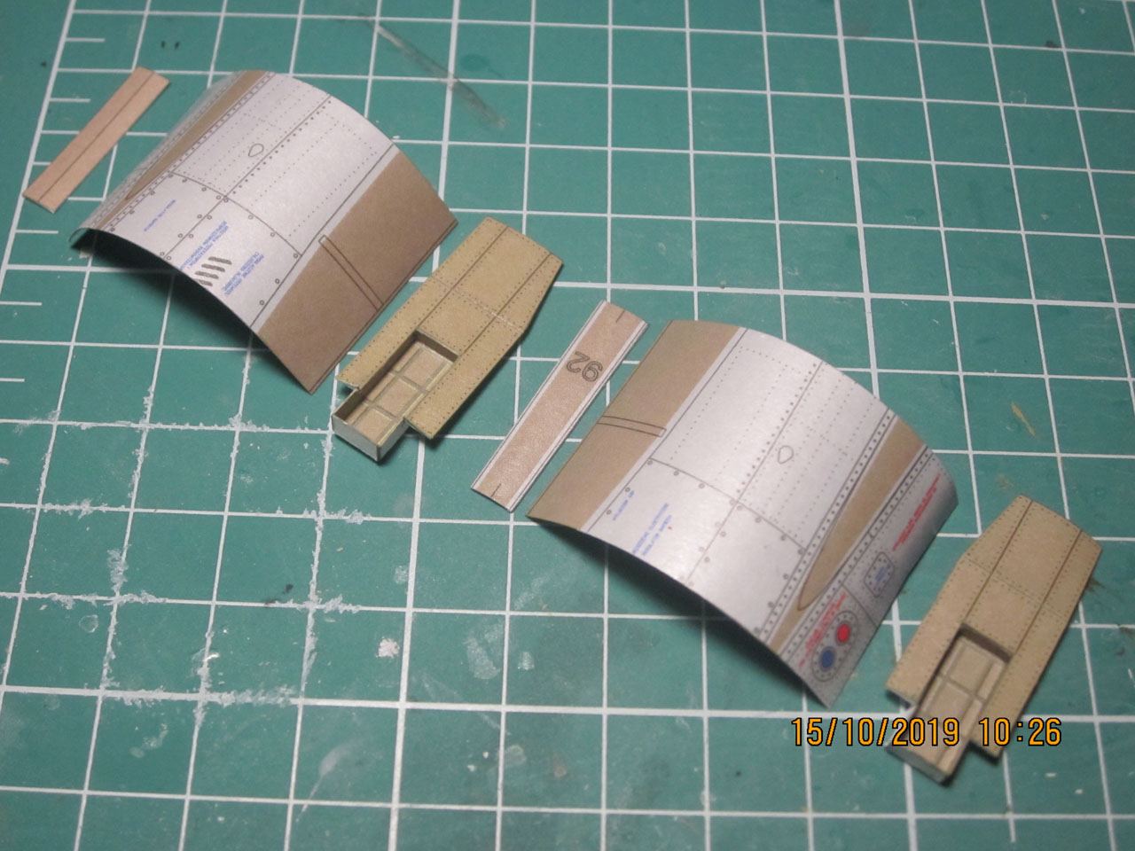

После чего настала очередь обшивки.Всю ее собрал чулком,за кабиной секцию склеивать сверху не стал,иначе не вставить заднюю отрезанную стенку.В этой части каркас пришлось подтачивать,причем конкретно,особенно нишу шасси(слишком выступает она за шпангоуты).Из-за этого стенки ванны кабины не совпадали с обшивкой.После подточки каркас и обшивку совпали.Далее наступил черед закабинной секции.Так как решил делать выпущенные тормозные щитки(более сложный вариант)деталь секции разрезал на три части.Собрал ниши тормозов.Вклеил их на свои места(вырезы в шпангоуте под них углублял на 1 мм).Далее настала очередь обшивки.Верхнюю часть сразу не стал склеивать между собой и как оказалось правильно.При примерке секция оказалась снова больше по диаметру,причем не только центральной части,но и стыкуемой носовой...Отрезал примерно 1,5 мм,только после этого все совпало.Конечно линии расшивки ненамного,но сместились,но по другому не получилось бы... =|
Не очень доволен,как получилось,но как есть уж...
На очереди доделка кабины(кроме кресла пока)и сборка гаргрота и киля.

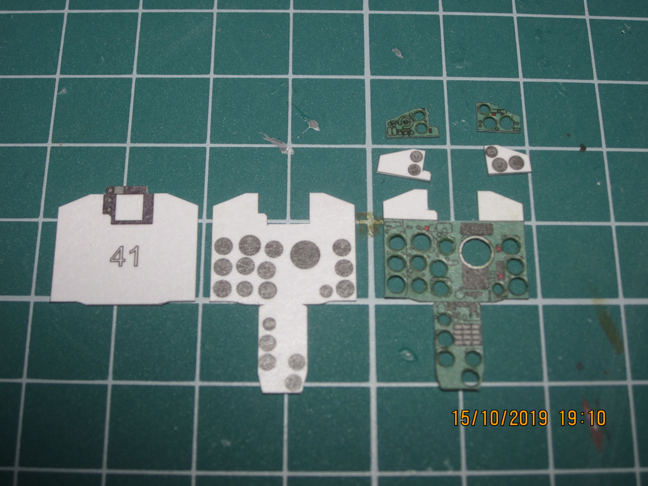

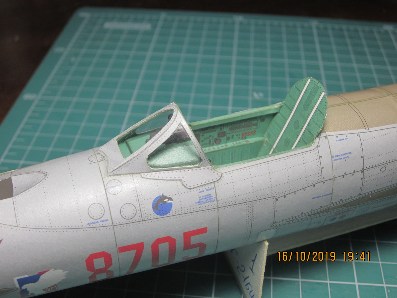

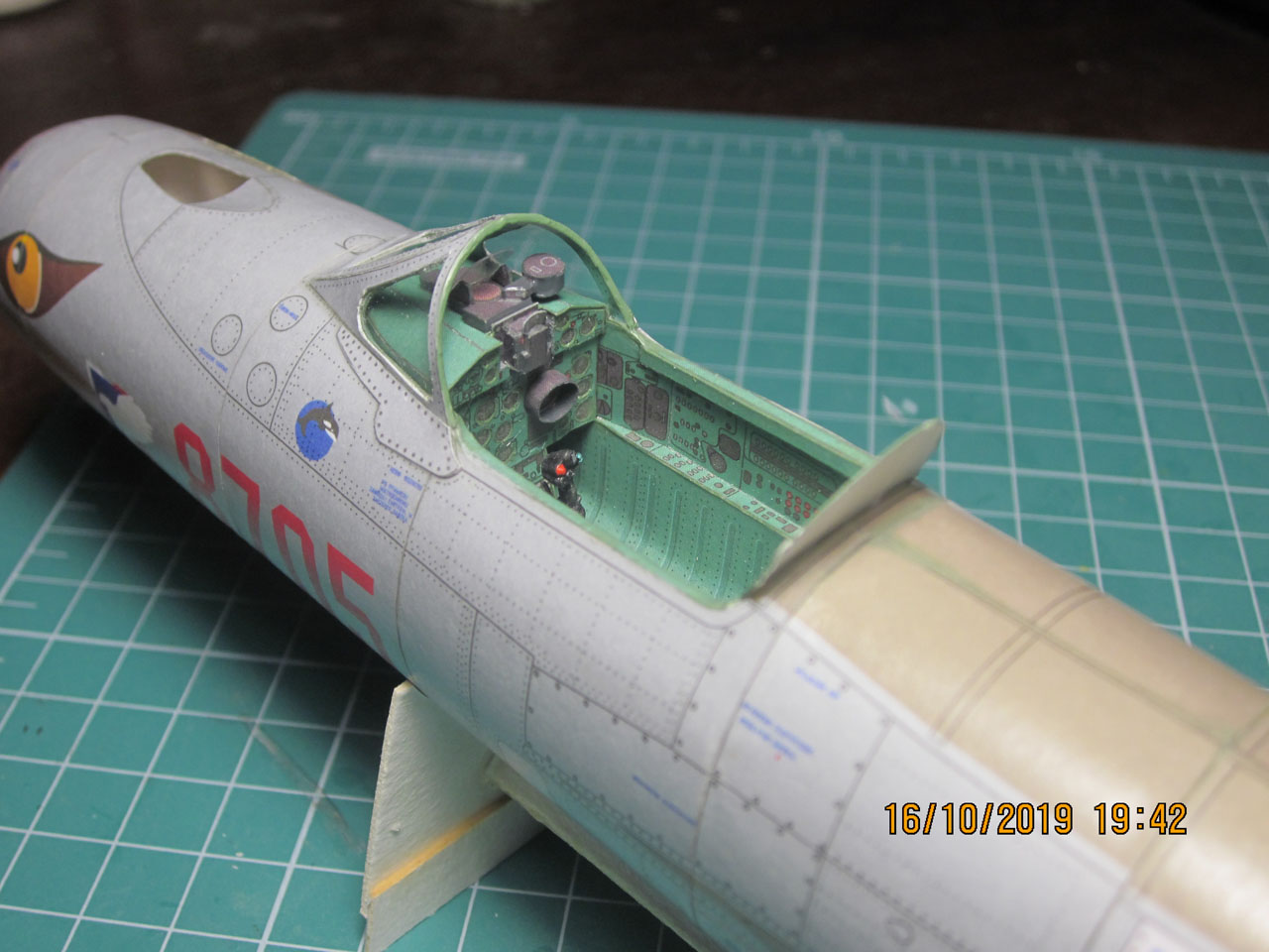

Непрочитанное сообщение Жарков Илья » 16 окт 2019, 20:07

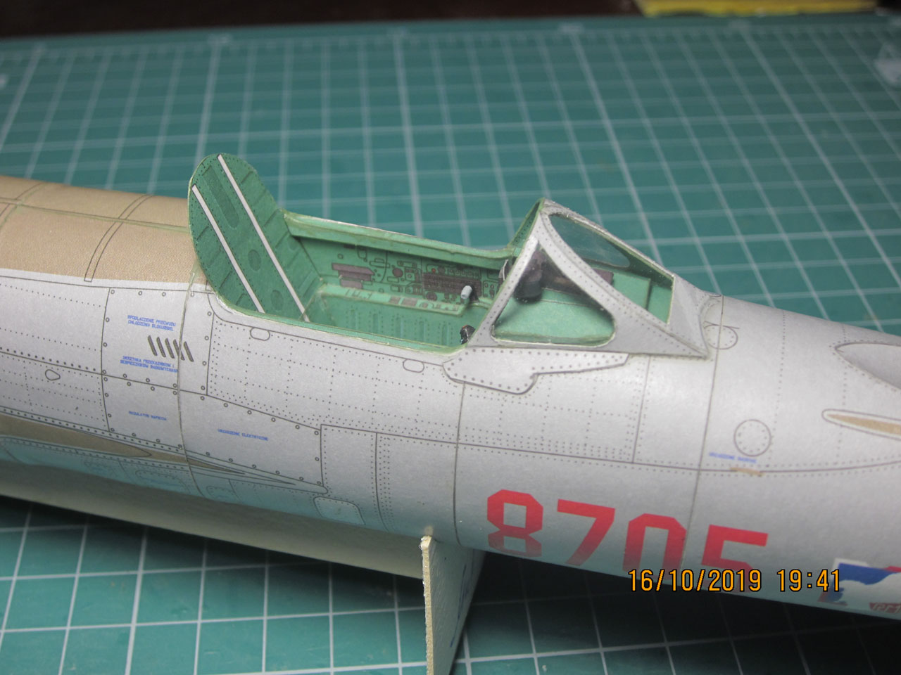

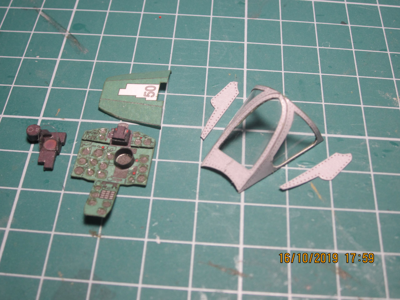

Всем привет!!!
Немного обновлюсь.

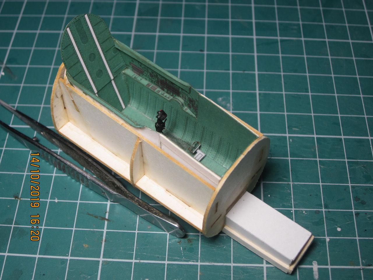

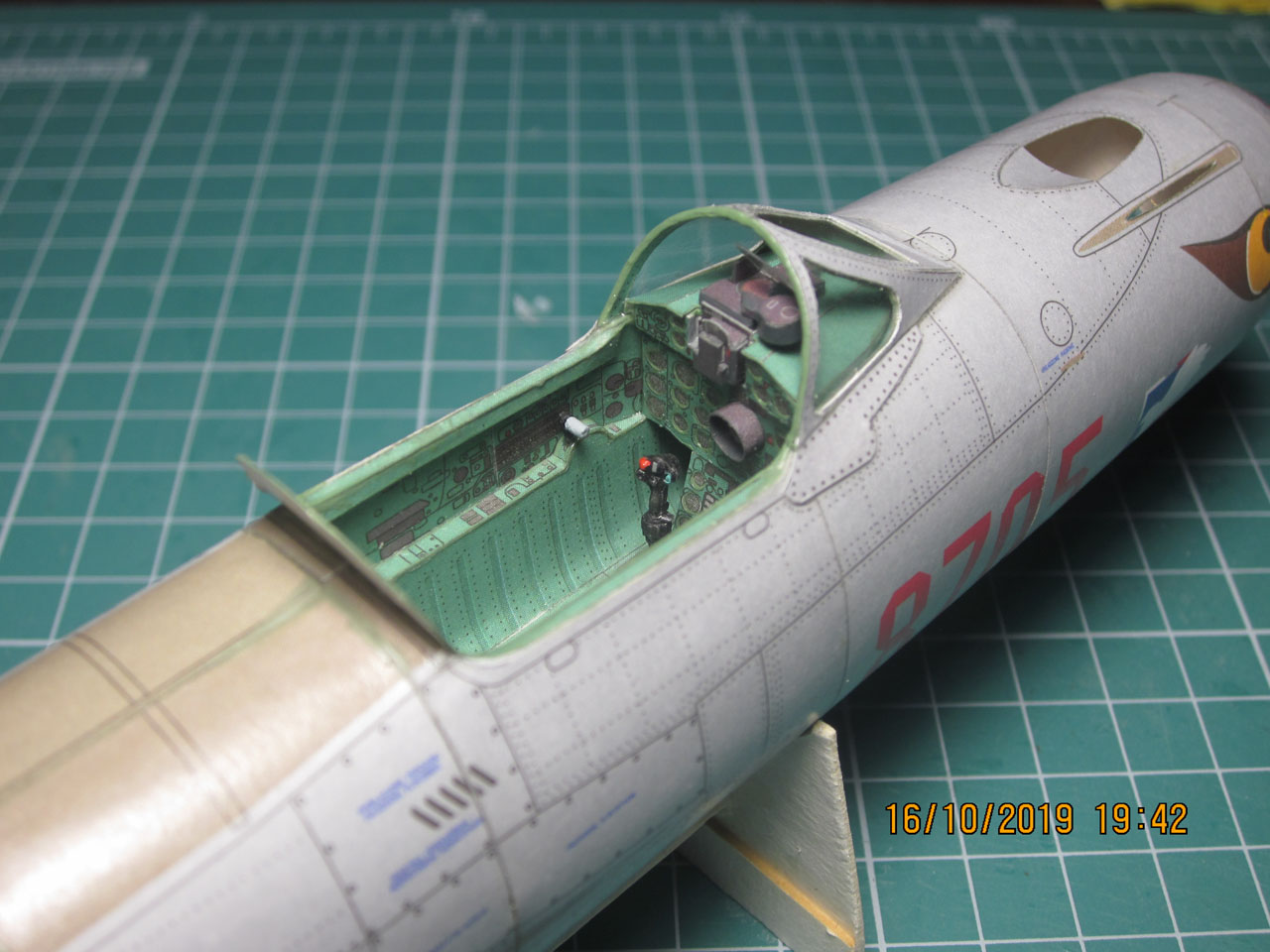

Сделал приборку,РУД,прицел и козырек фонаря.Приборы как обычно бледноваты,внутреннюю часть переплета снизу подрезал,великоват немного.
Особых проблем не возникло.
На очереди гаргрот и киль.
