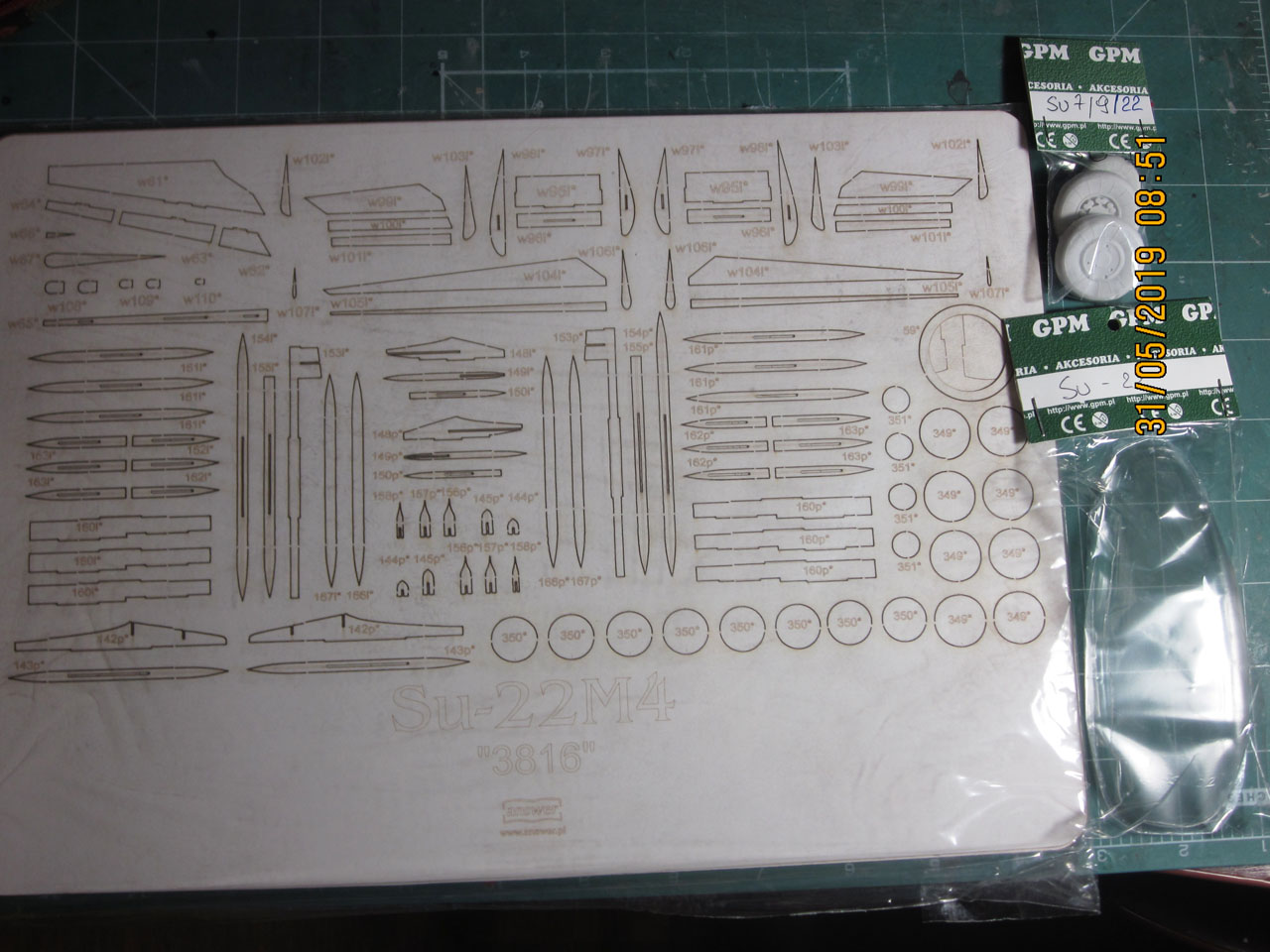

И собственно что имеем на старте:
Журнал,лазерная резка,фонарь,колеса.Планирую еще в него смоляное кресло,так как издатель дает упрощенный вариант. :(
Вот такой небольшой анонс.Скоро начинаю сборку. :)

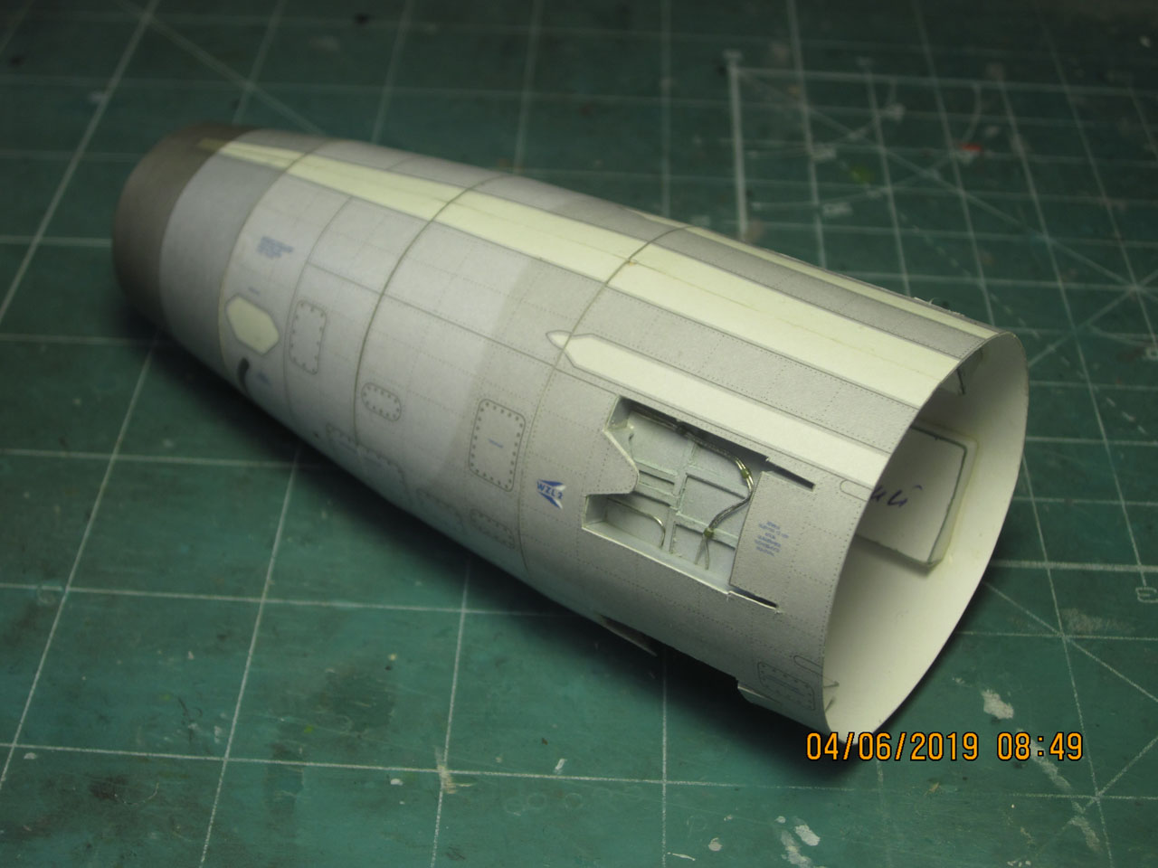

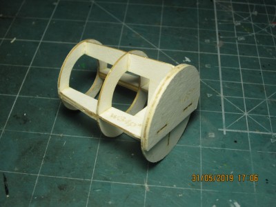

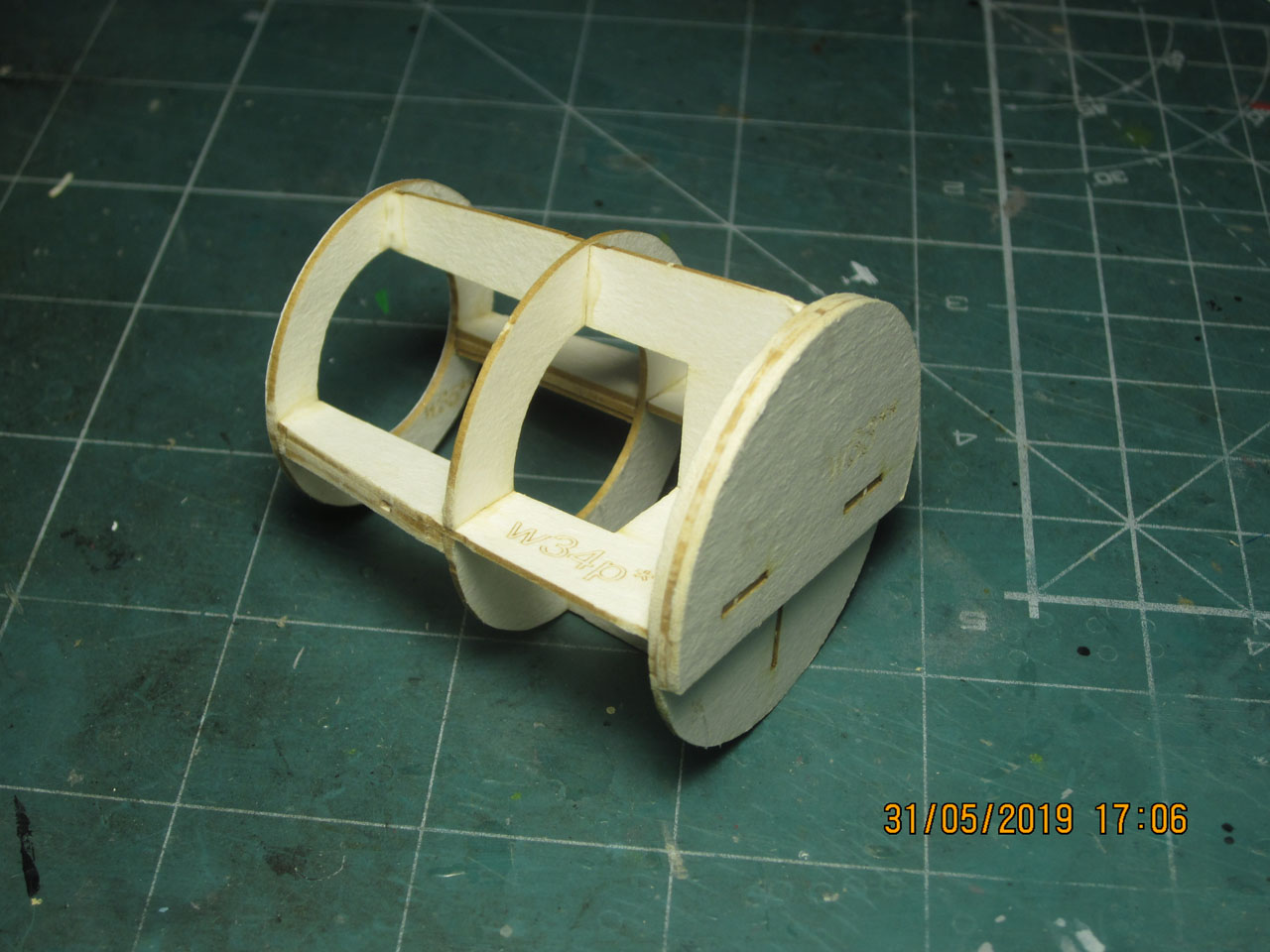

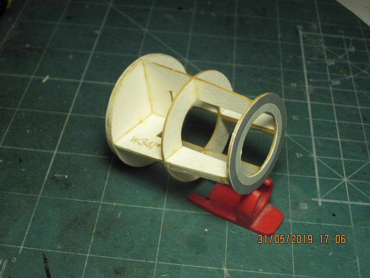

Начал сборку с центральной части фюзеляжа.И благополучно ее запорол!!! cry
Это самая большая часть фюзеляжа,развертка дана большая,да еще и против волокон бумаги.Отформовать эту портянку достаточно трудно без заломов.Кое как у меня это получилось,но не до конца-побоялся гнуть сильно.Но самую большую обшивку сделал,вклеив в эту развертку небольшие впуклости для ниши шасси.Теперь даже свернув и склеив в трубку обшивку я не смог бы ее одеть на каркас не вырезав в шпангоутах отверстия под эти впуклости.Эти детали надо вклеивать уже когда обшивка надета на каркас!!!Для лучшей сворачиваемости обшивки решил смочить ее водой(совсем немного).И это еще одна моя большая ошибка-всю развертку покоробило и деформировало... Все же попробовал ее приклеить к каркасу частями,но это оказалось невозможно-пошел перекос...Короче плюнул на все это и отправил эту часть в топку!!!
Век живи,век учись!!! wall
Как говориться делать нечего,заказал еще журнал,надеюсь сегодня завтра его вышлют,но придет он в лучшем случае недели через две.
А пока решил не сидеть сложа руки,а заняться другими частями модели.

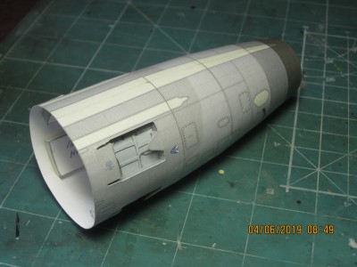

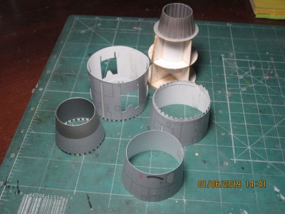

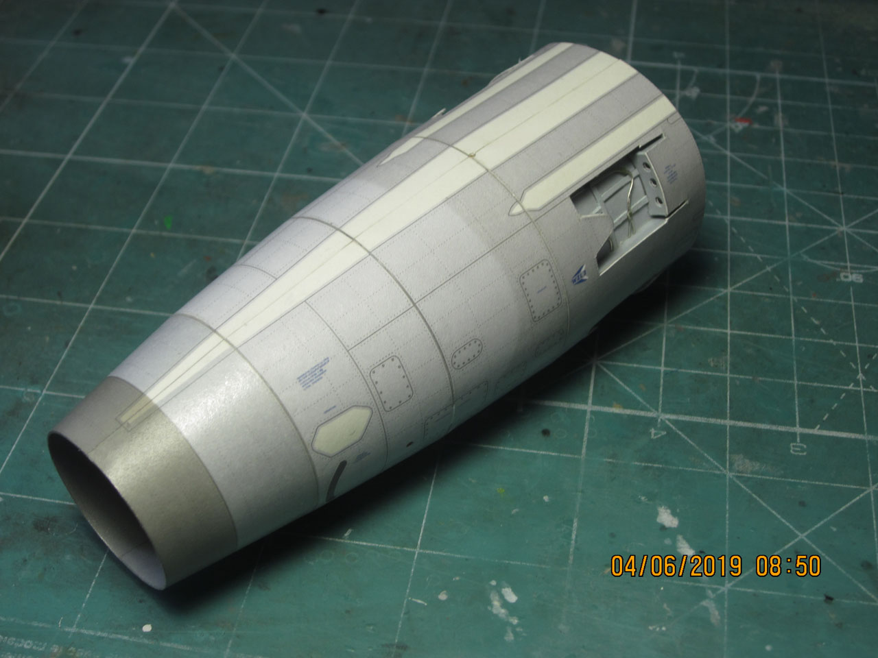

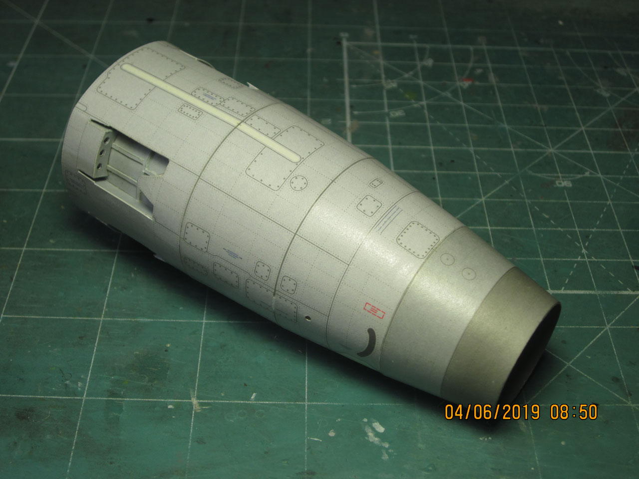

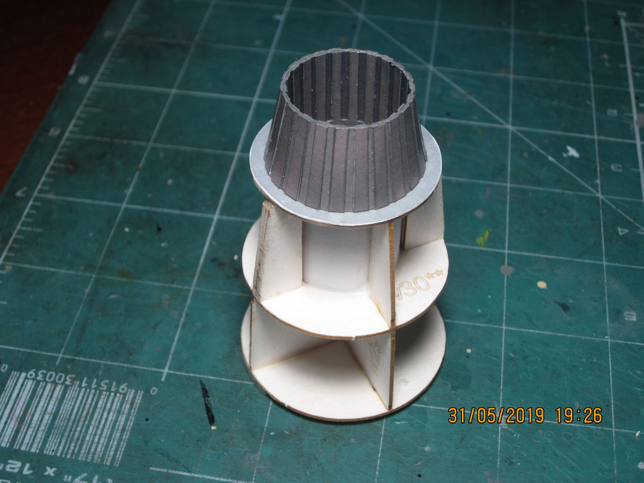

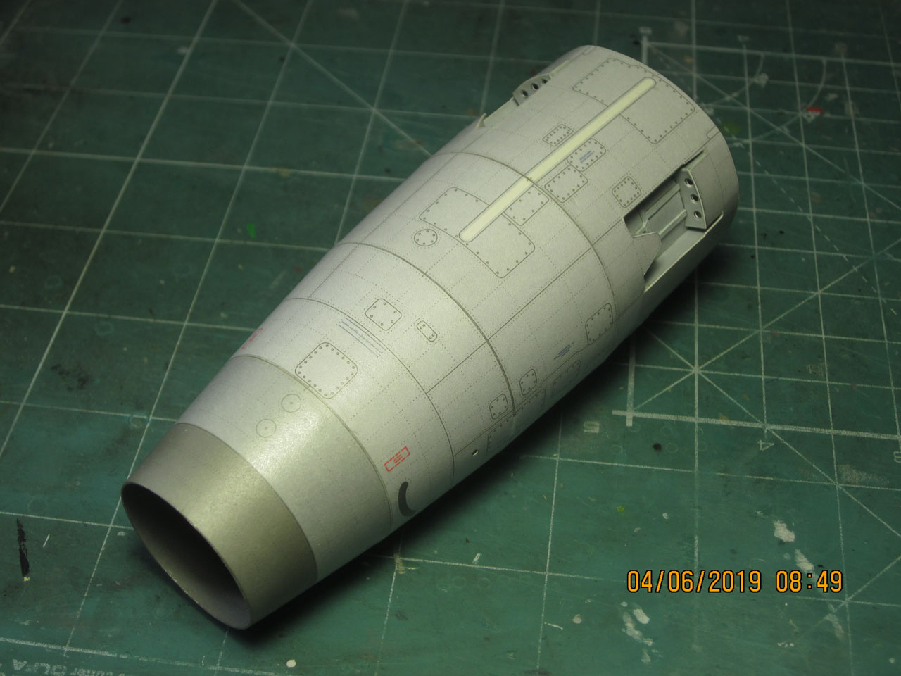

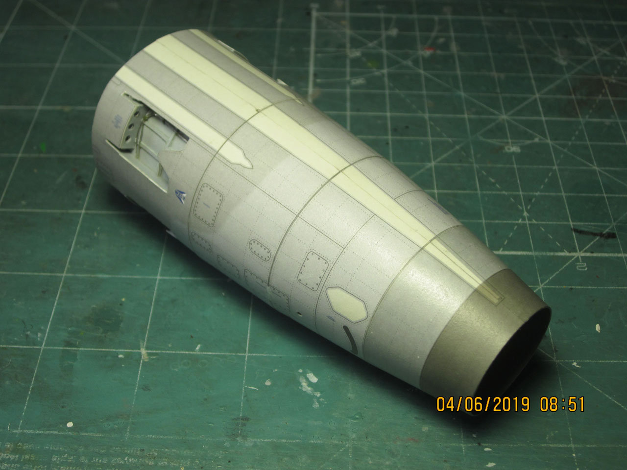

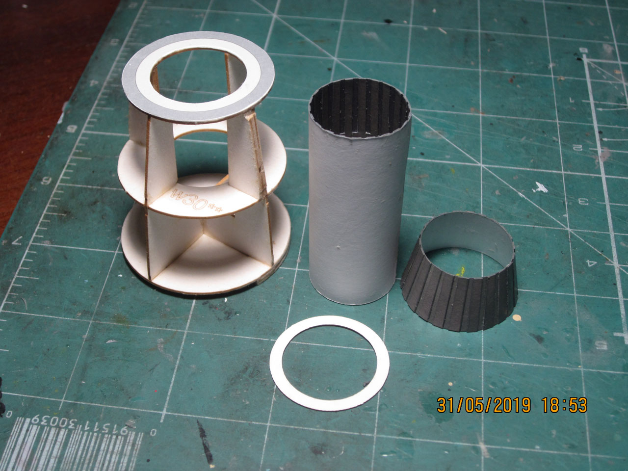

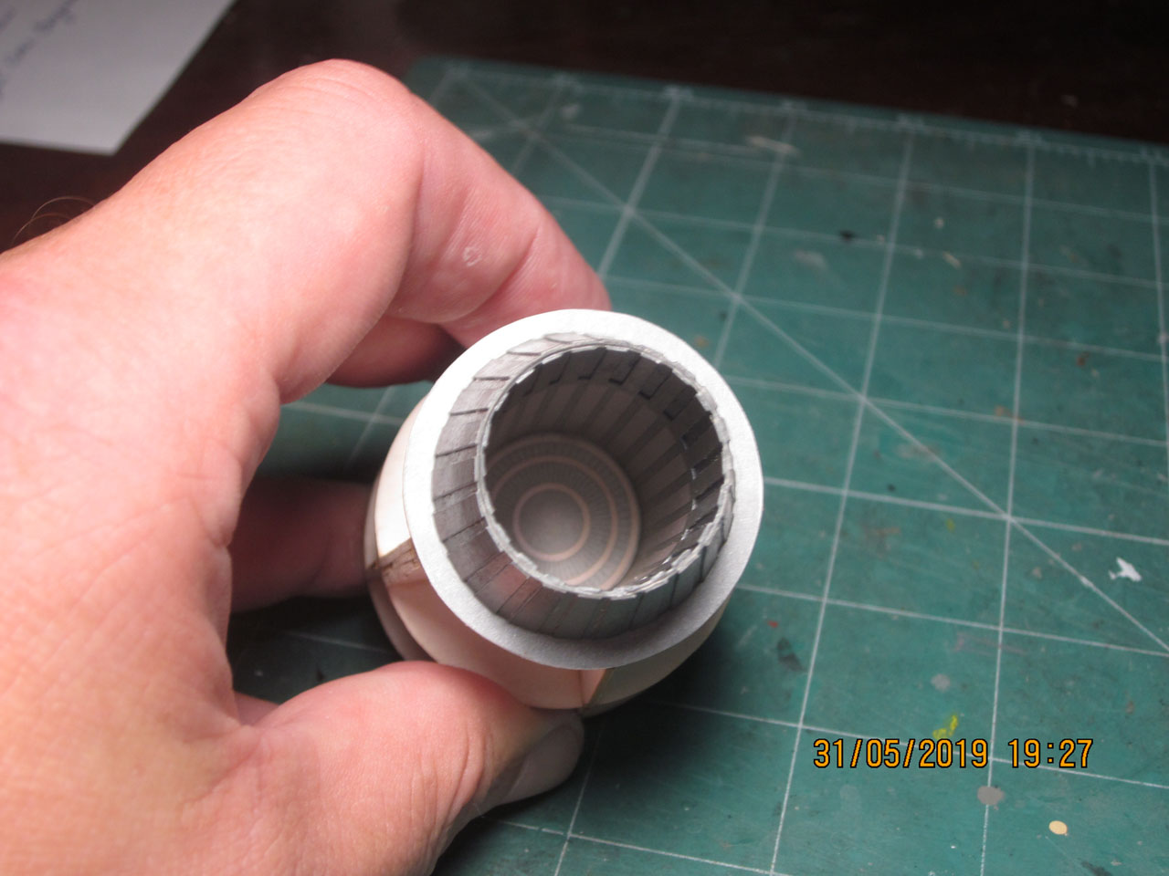

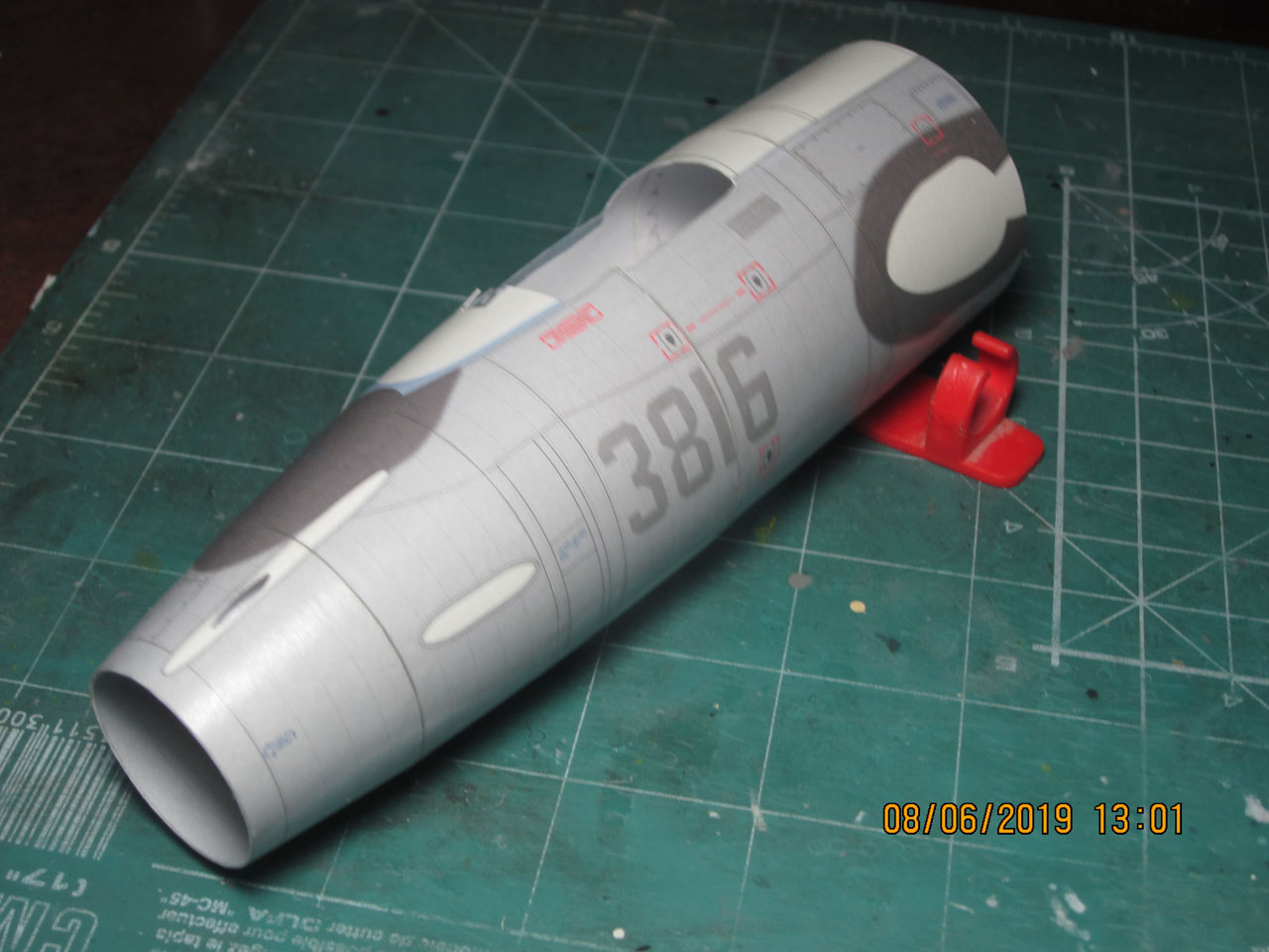

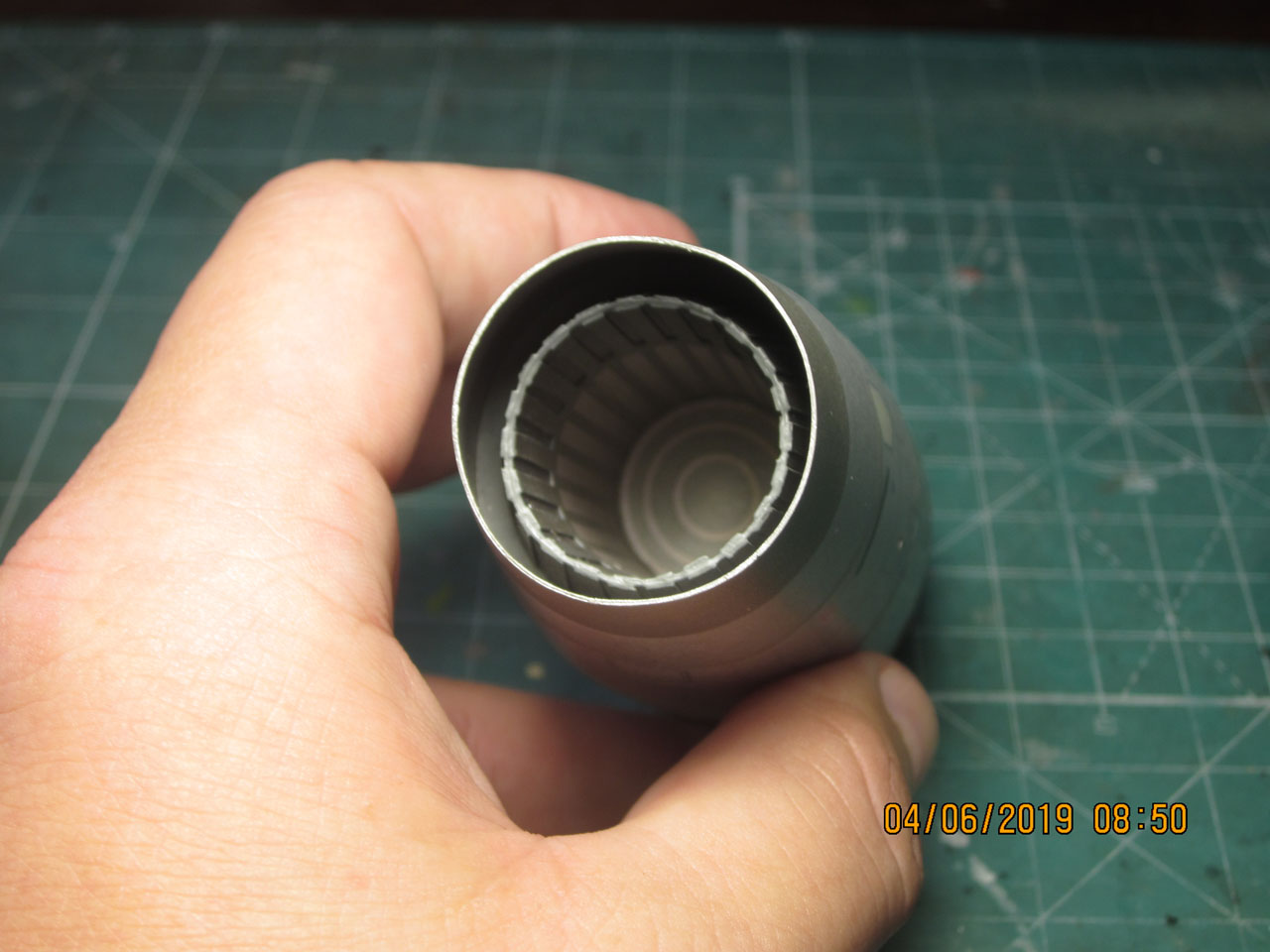

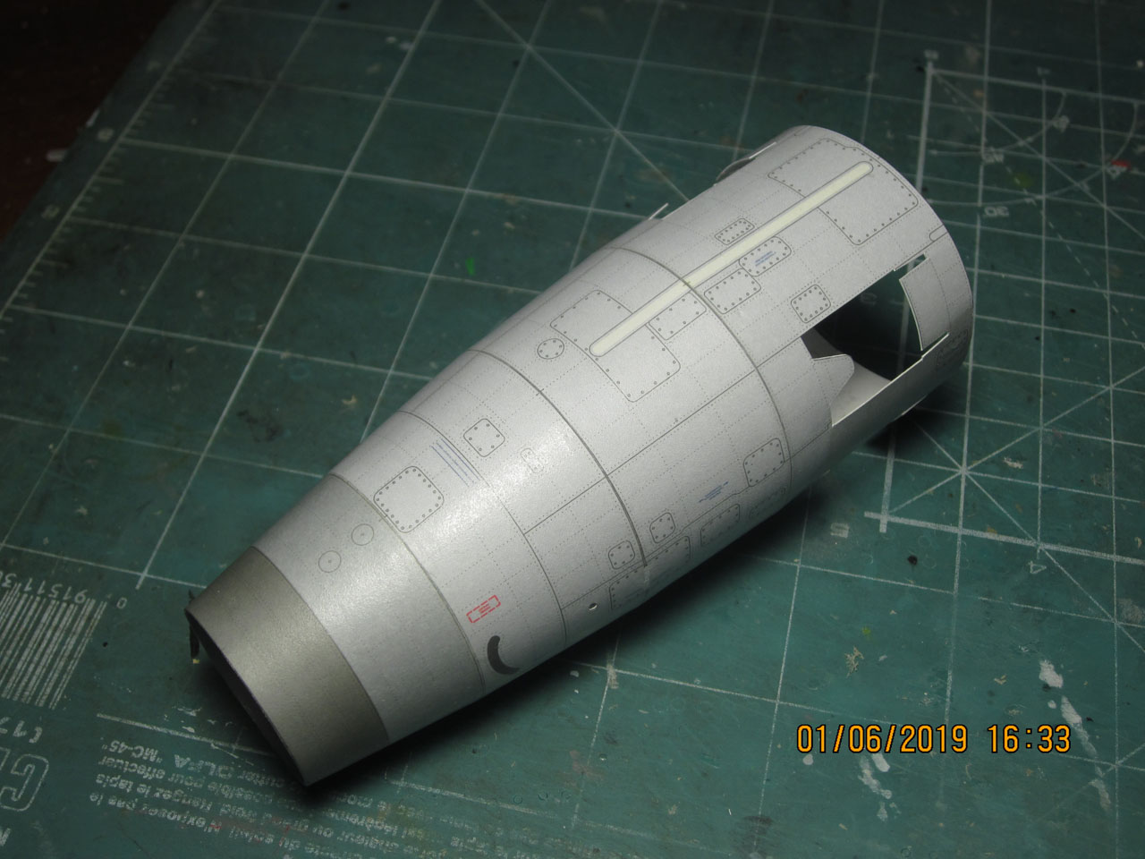

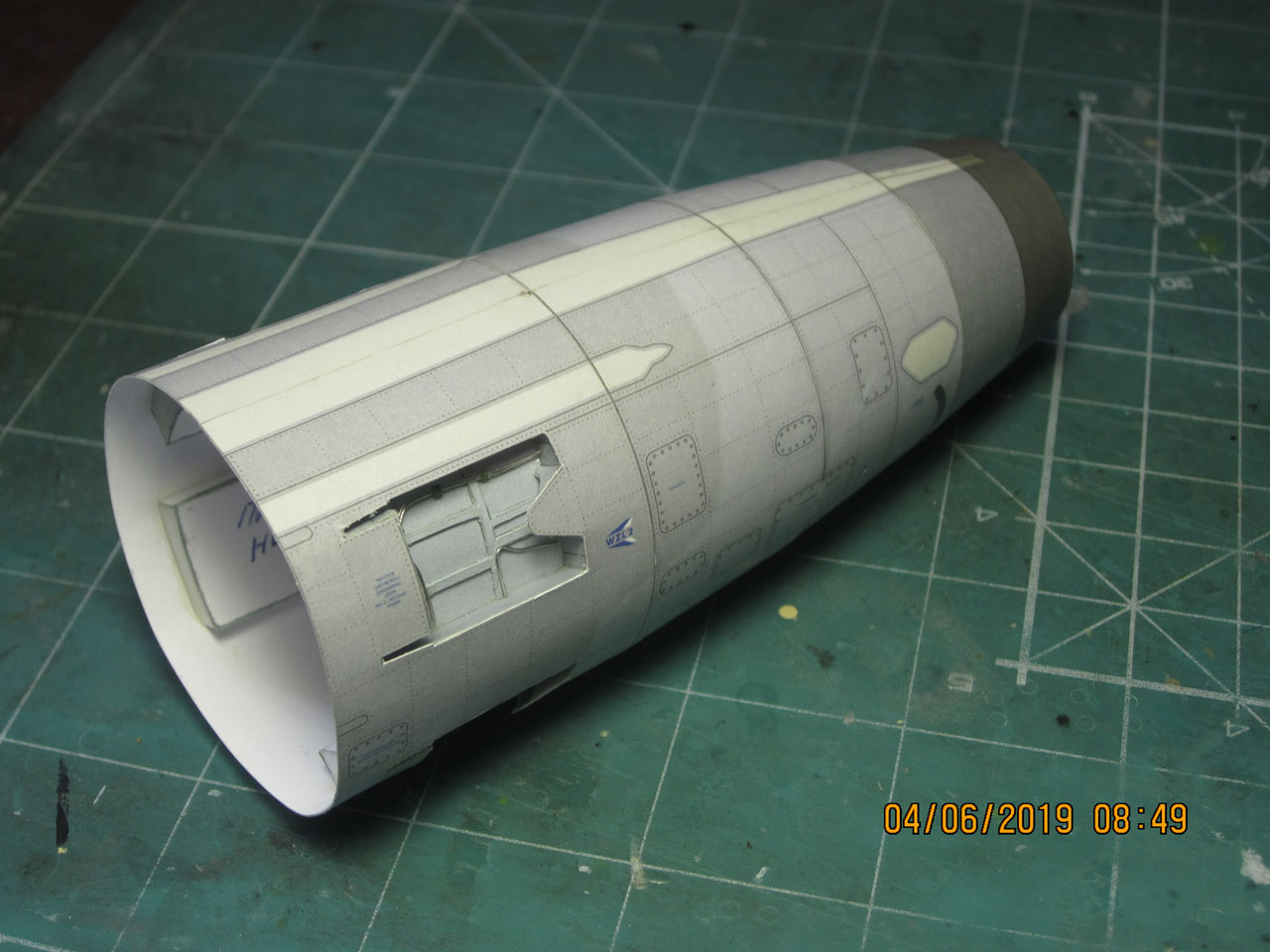

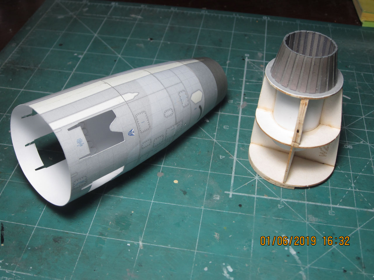

Собрал хвостовую часть фюзеляжа.
Проблем с ней не было.Собрал каркас,канал сопла,само сопло,и части обшивки с нишами тормозных щитков.
Сопло и концевую часть фюзеляжа задул из аэра цветом GUN SMOKE(по фото),в верхних нишах тормозных щитков сделал трубочки(так же по фото),в нижних нишах трубочек нет.
Обшивку собрал чулком,на каркас налезла прекрасно,без подточки.
Как-то пока вот так.Пока журнал не придет буду собирать различные другие детали.А потом уже все в кучу.
Продолжение следует. :)

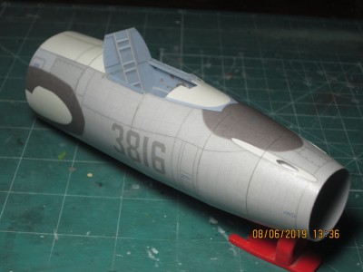

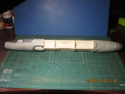

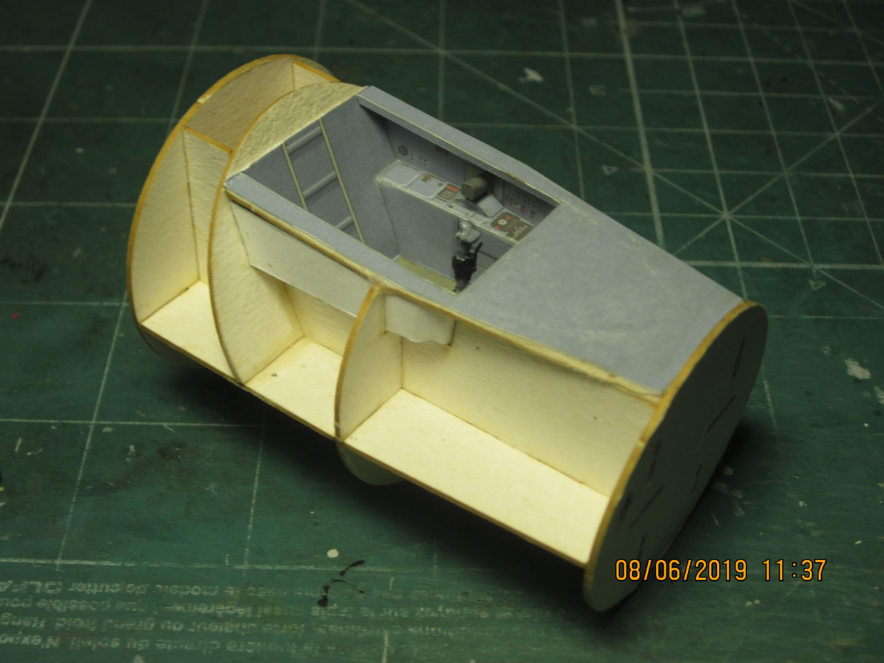

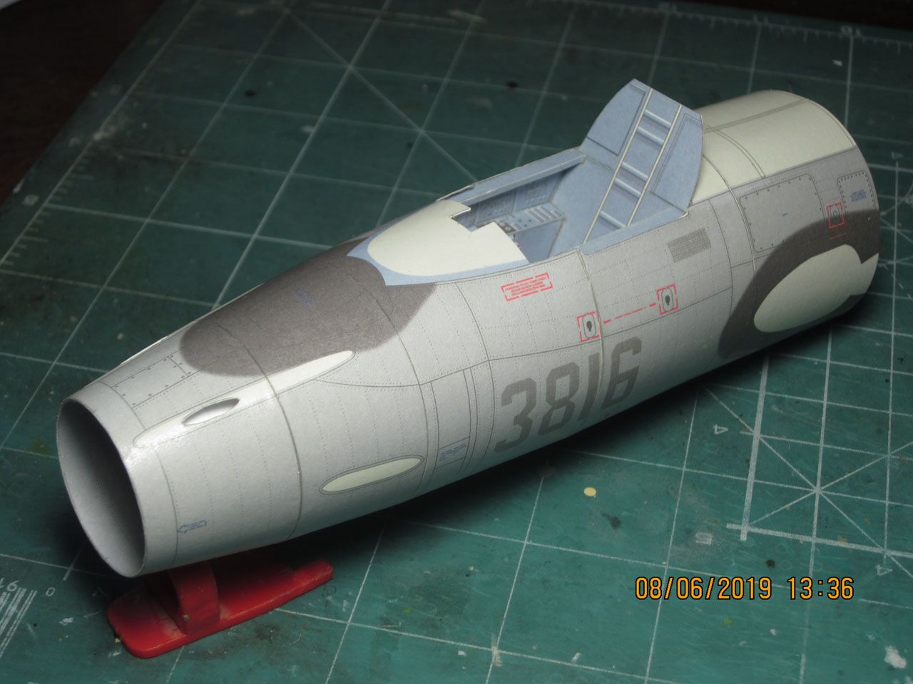

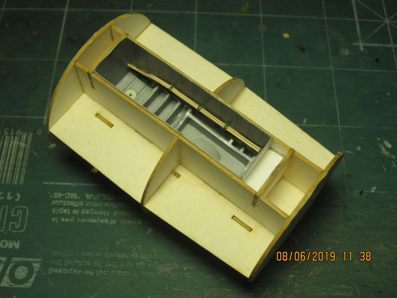

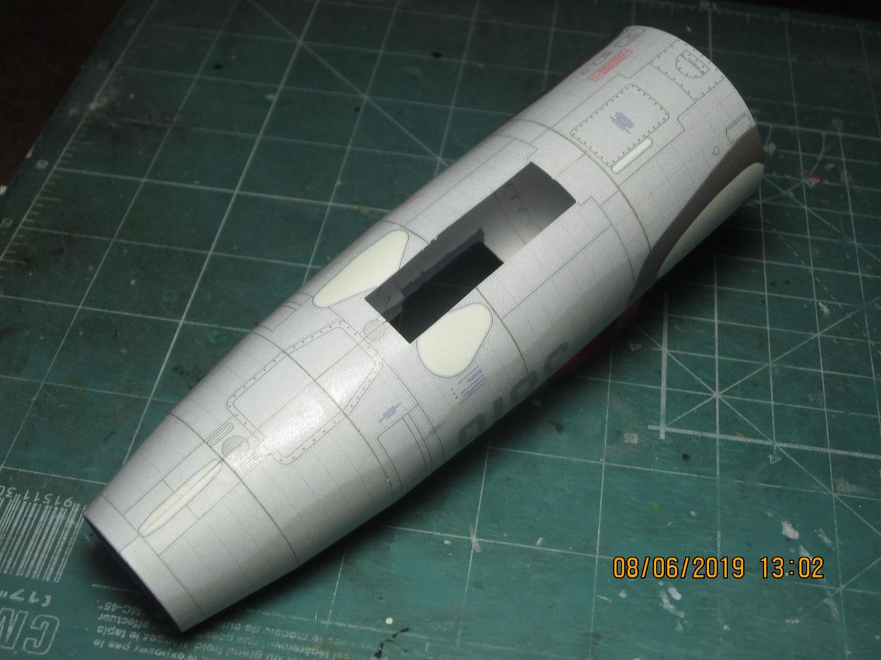

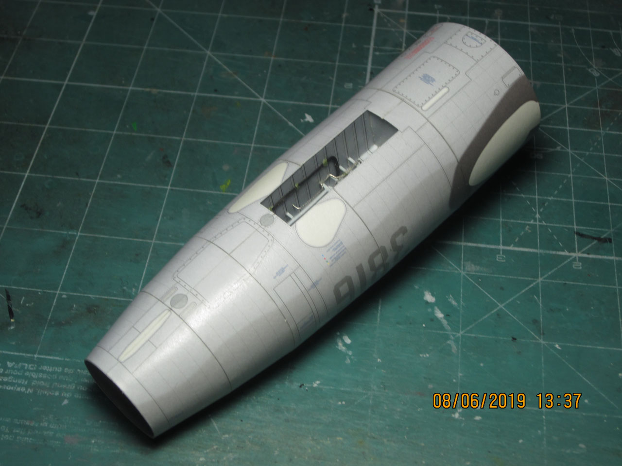

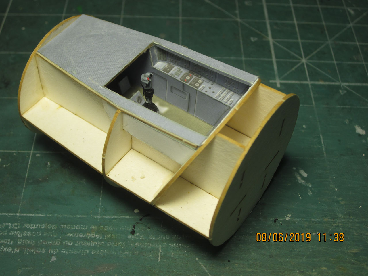

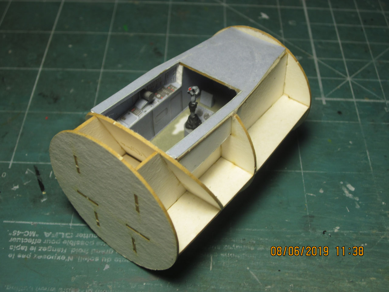

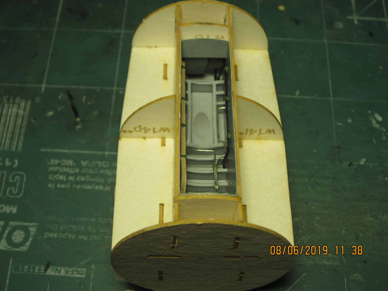

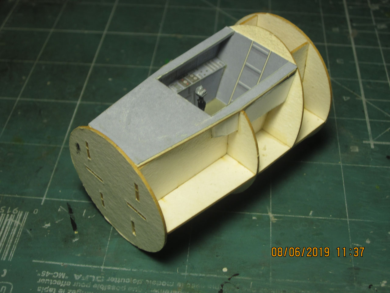

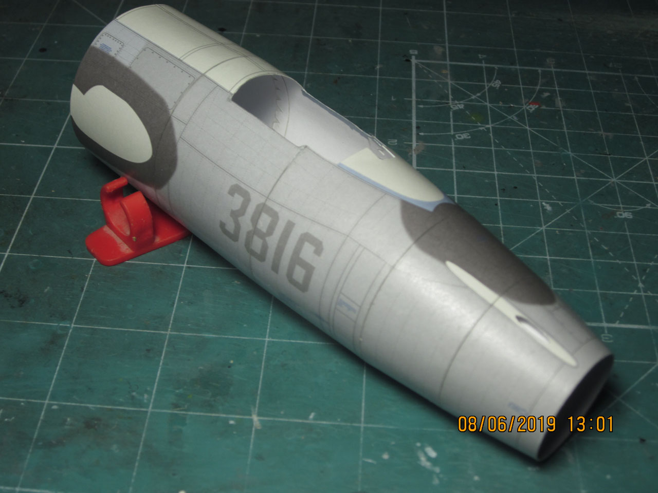

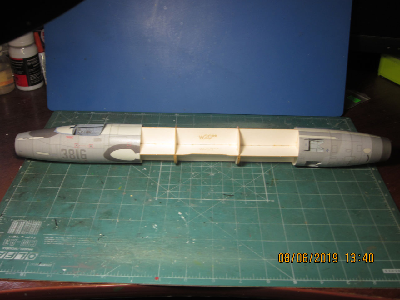

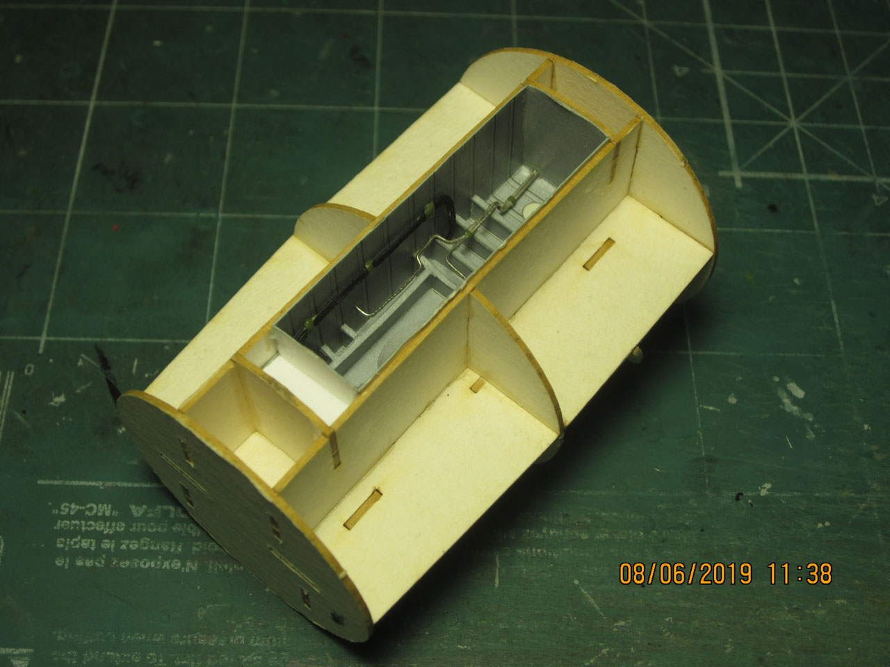

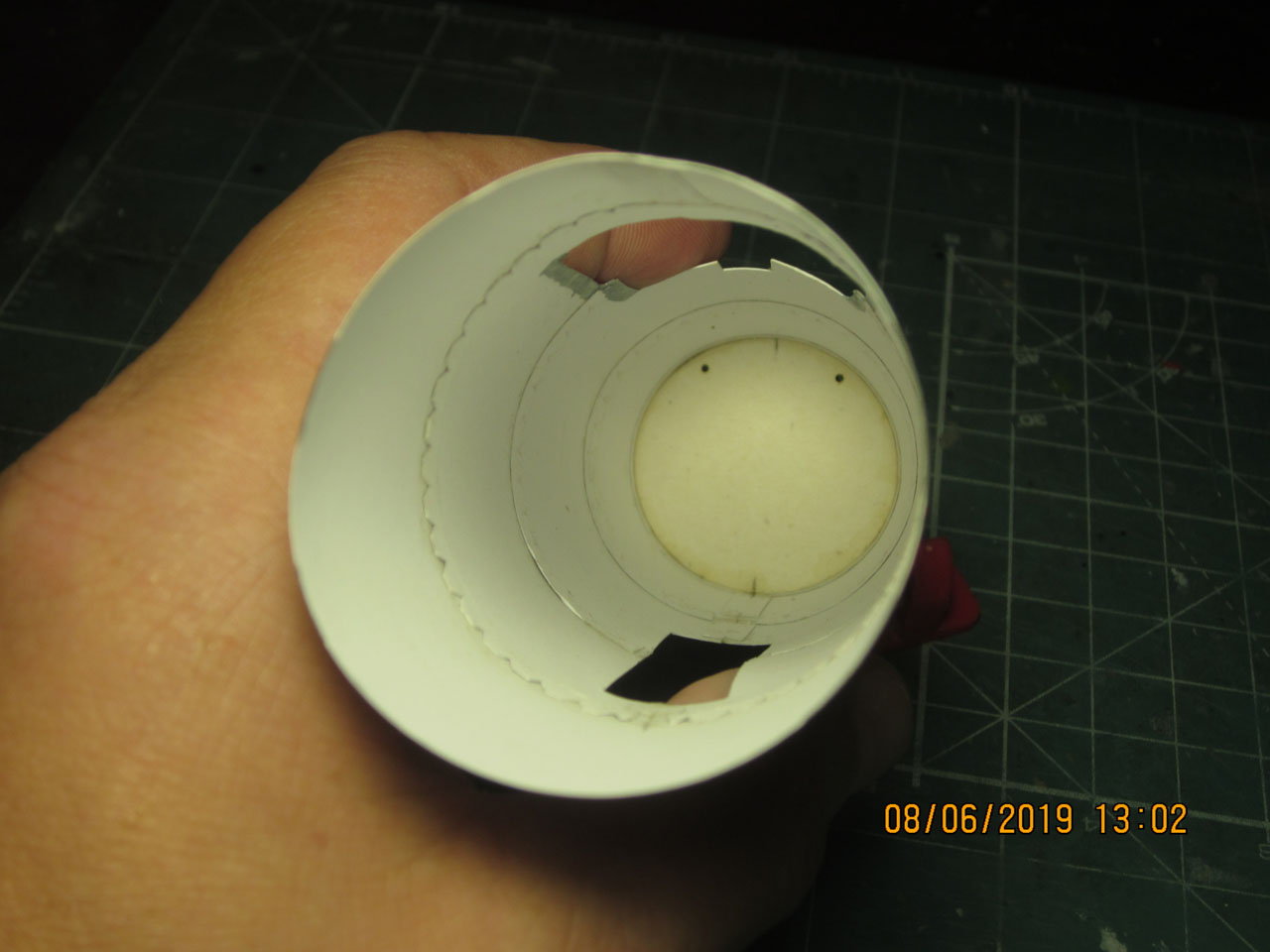

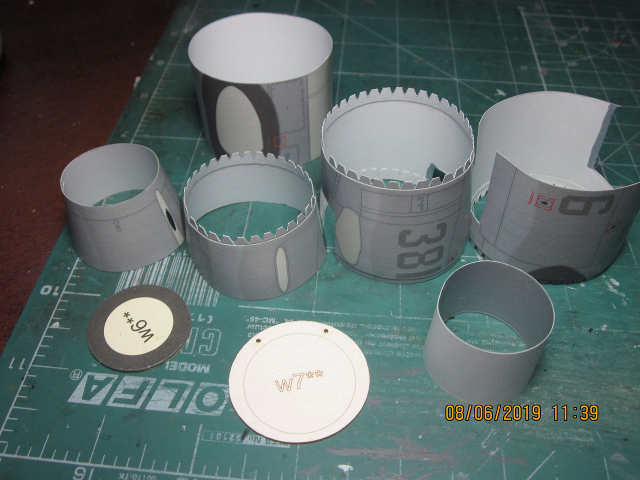

Итак в этот раз занимался носовой частью.

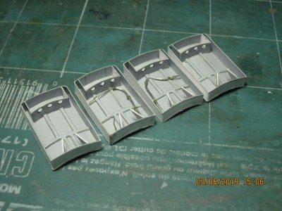

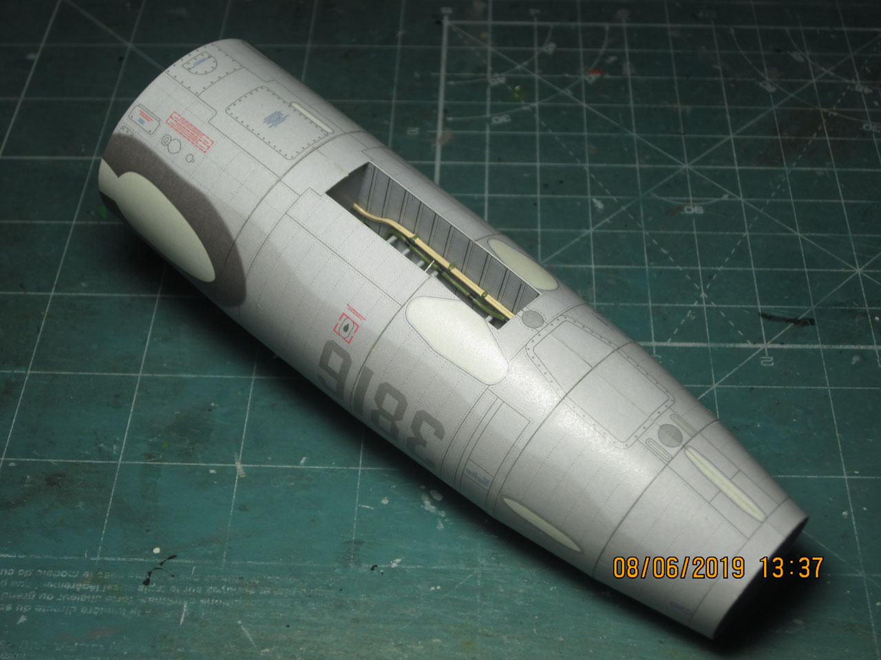

Собрал каркас в районе кабины пилота,и саму кабину.Кабина без особых изысков,ручку управления взял смоляную от МиГ-23.Они с Сушкиной ручкой практически иденитичны.Заднюю часть обшивки кабины срезал(она мешала бы когда каркас вставлял бы в чулок обшивки.В нише шасси добавил немного трубочек(по фото)
После чего заготовил все секции обшивки носовой части,и собрал их чулком.Стыки на черных пятнах-это эффект макро,в реале они почти не просматриваются. =|
Ну а потом оставалось только вставить каркас с кабиной в эту конструкцию(вошел на свое место прекрасно,без всякой подточки).И приклеил на свое место отрезанную ранее деталь обшивки кабины.Приборку с кожухом вставлю чуть позже.Смоляное кресло пришло,оно тоже будет смонтировано позже.

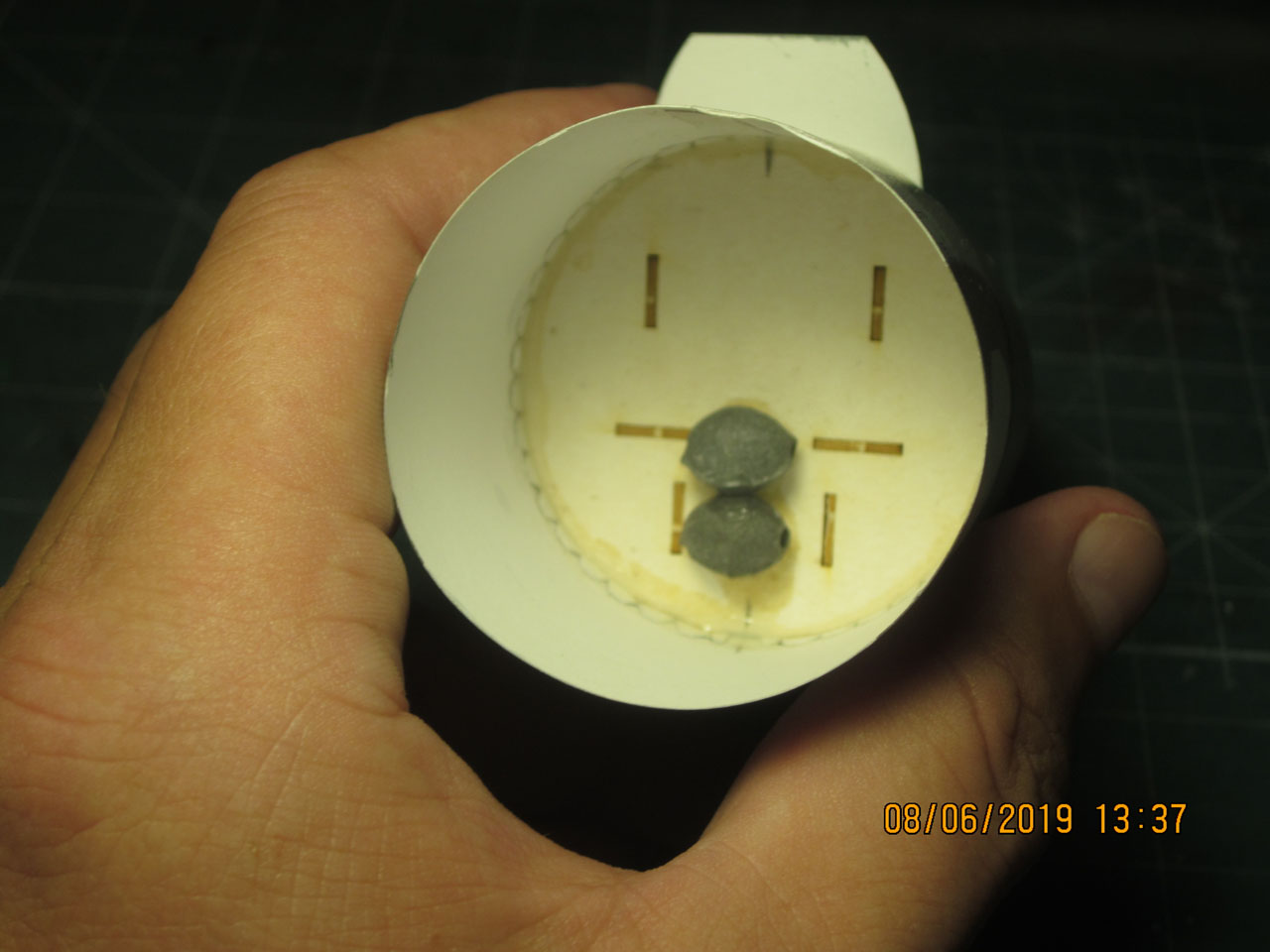

В заключении положил два свинцовых шарика,для загрузки.Если будет мало,то потом доложу в носовой обтекатель.Там место есть.
На крайнем фото почувствуйте размерчик будущей модели-коврик А3 *CRAZY*

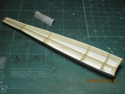

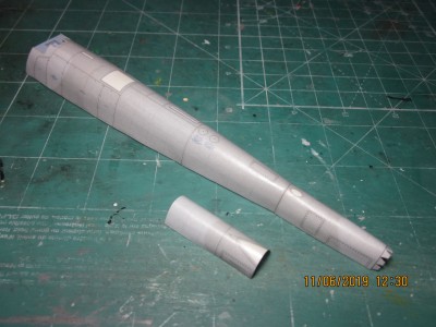

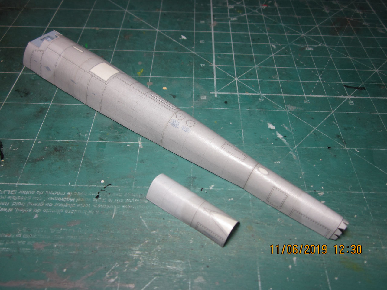

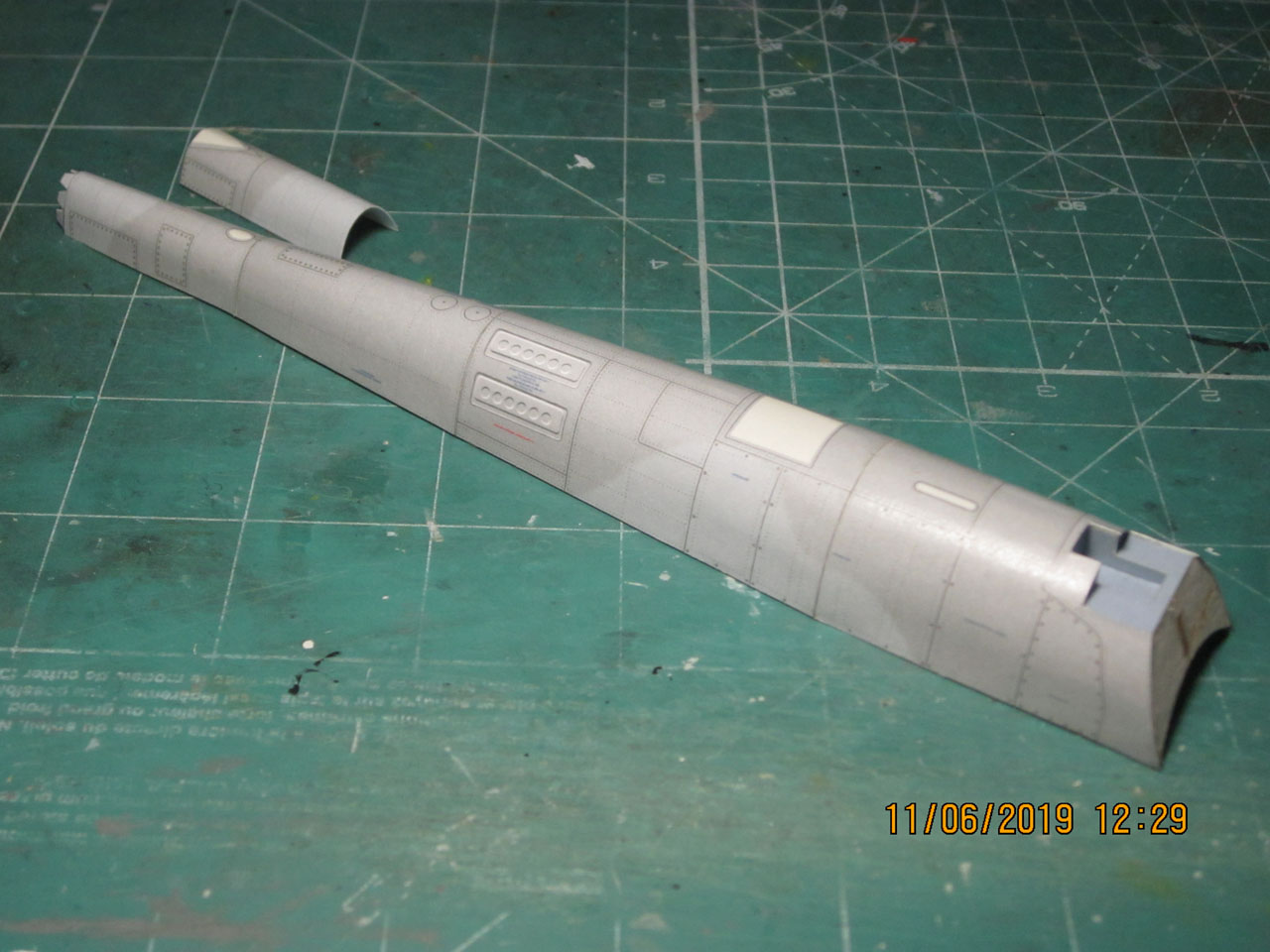

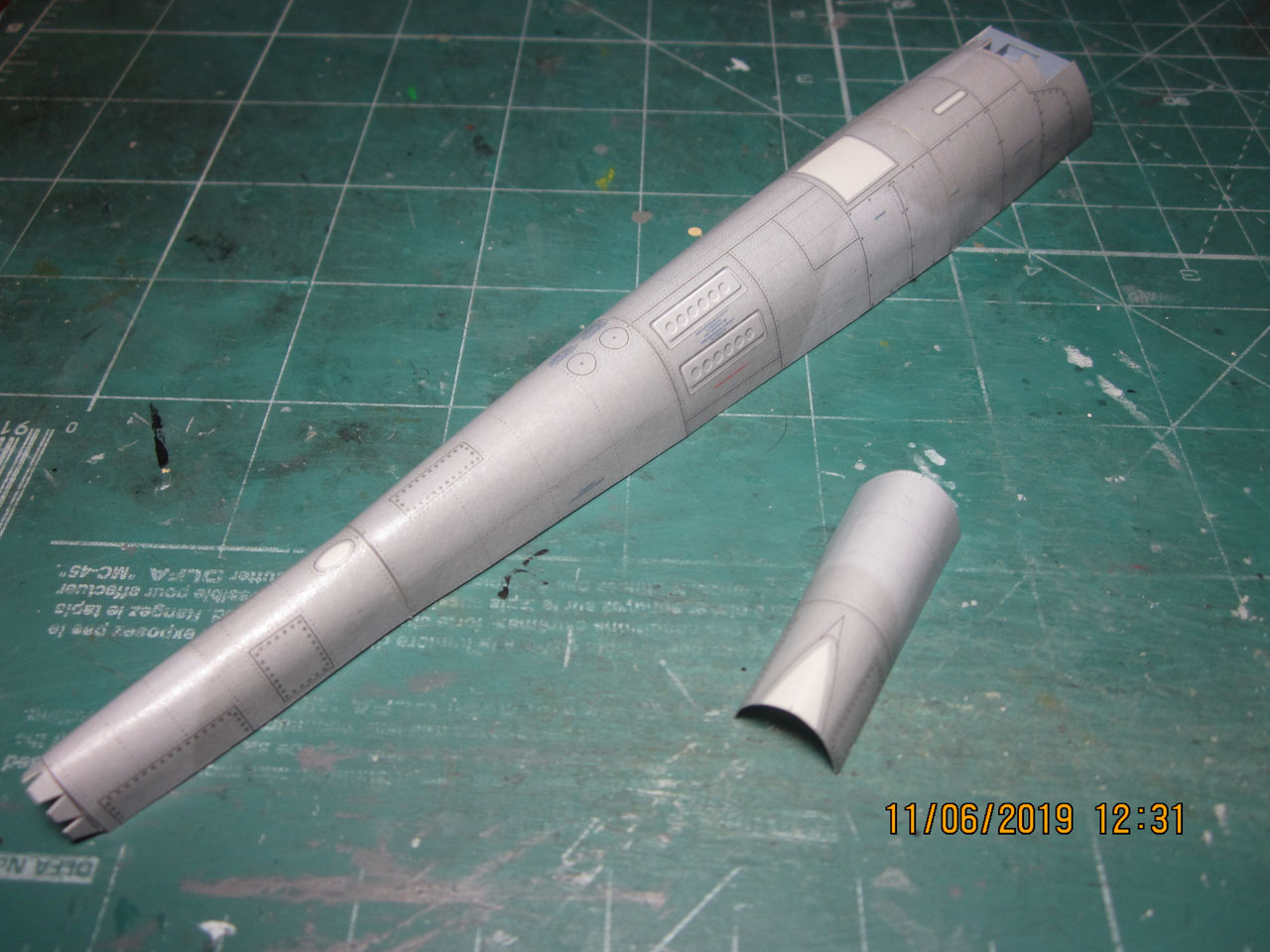

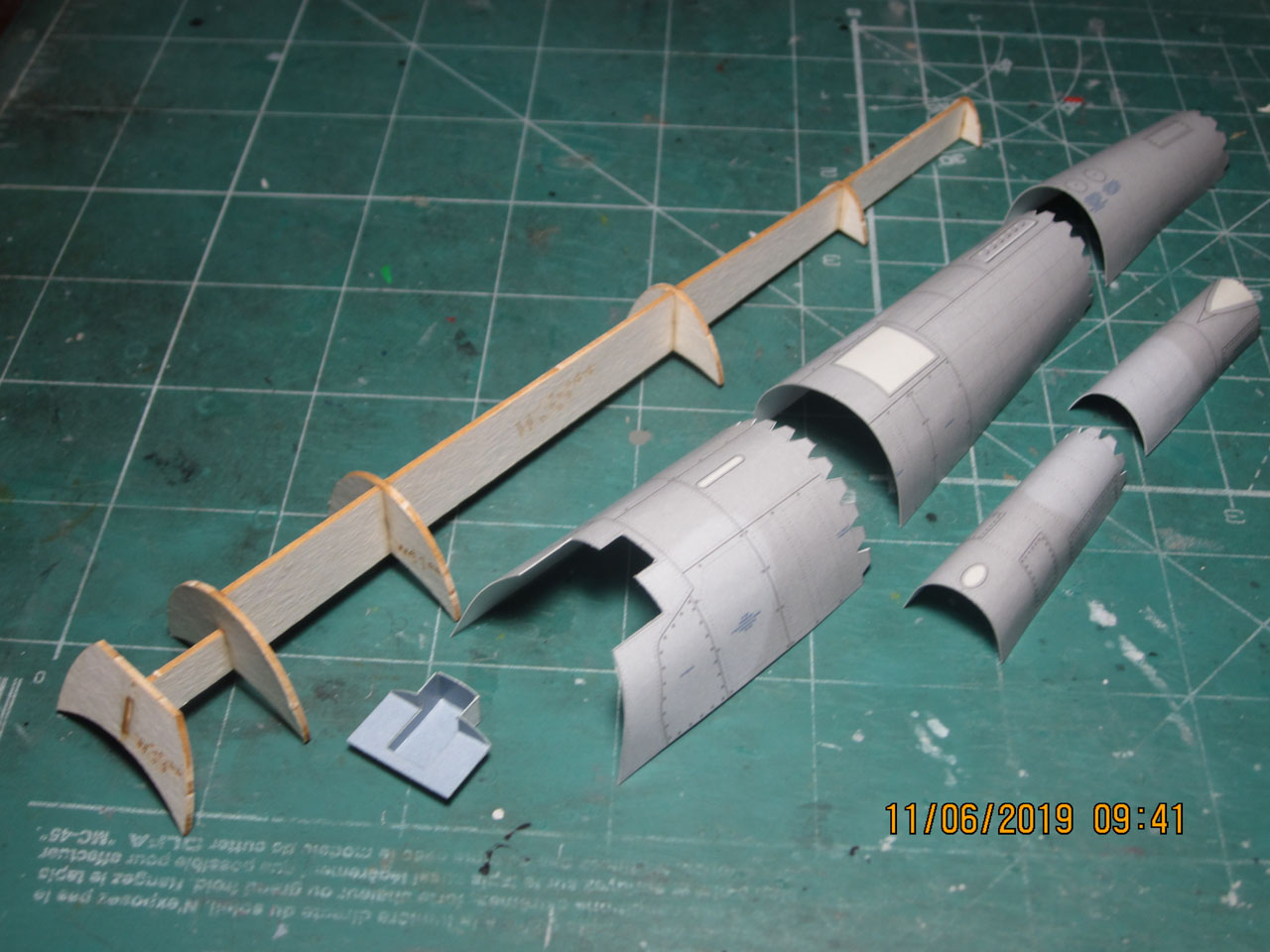

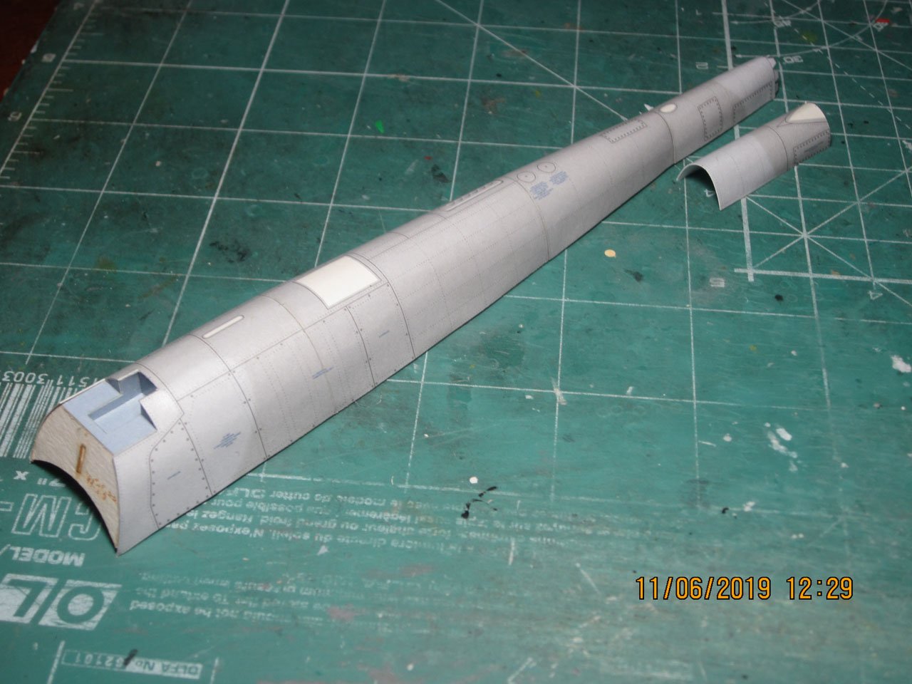

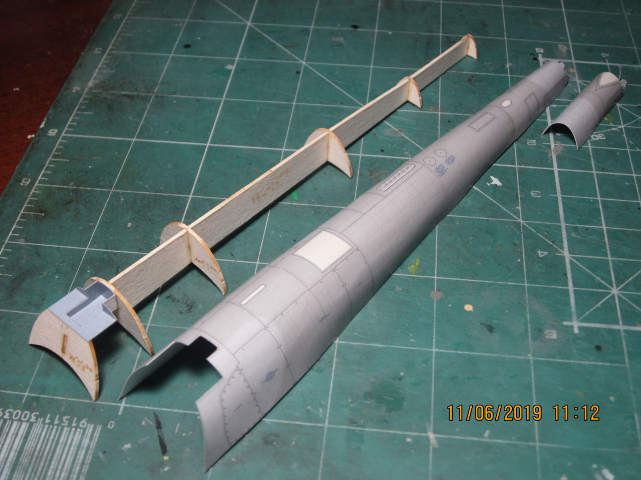

Собрал гаргрот.
Каркас,обшивка собрана чулком,и все это собрано вместе,кроме детали,которая сопрягается с килем.Ее уже буду потом устанавливать по месту.Обшивку изнутри проклеил полосками 1 мм картона,чтобы лучше форму держала,да и приклеивать к фюзеляжу проще будет.
Никаких проблем и нестыковок с этим узлом не возникло,все подошло прекрасно.

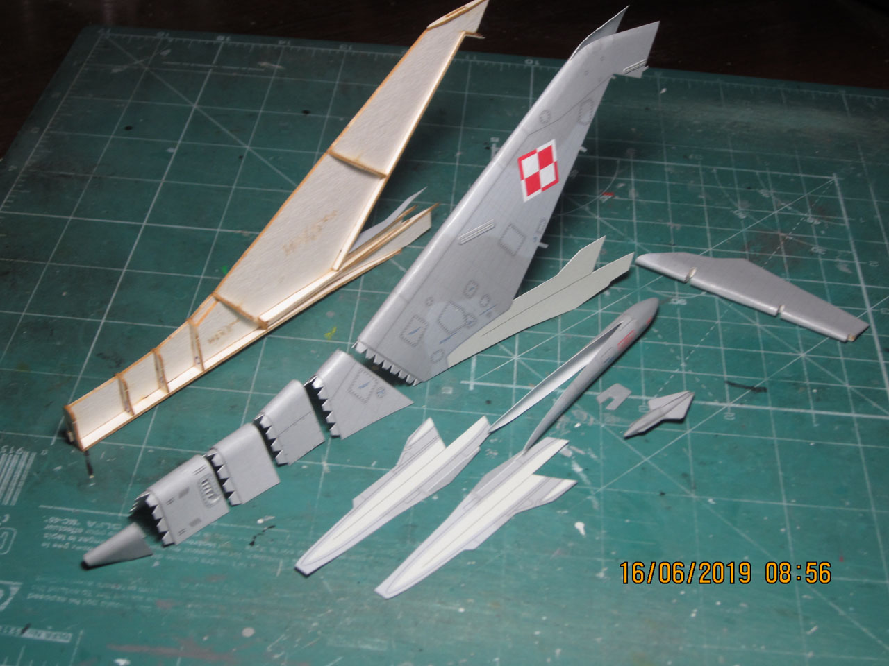

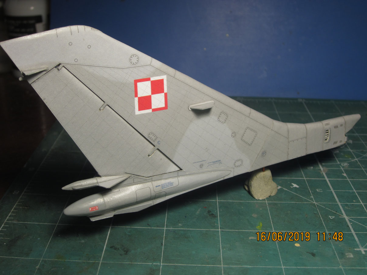

Всем привет!!!
Пора немного обновиться.

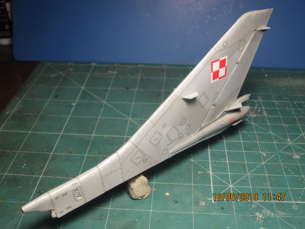

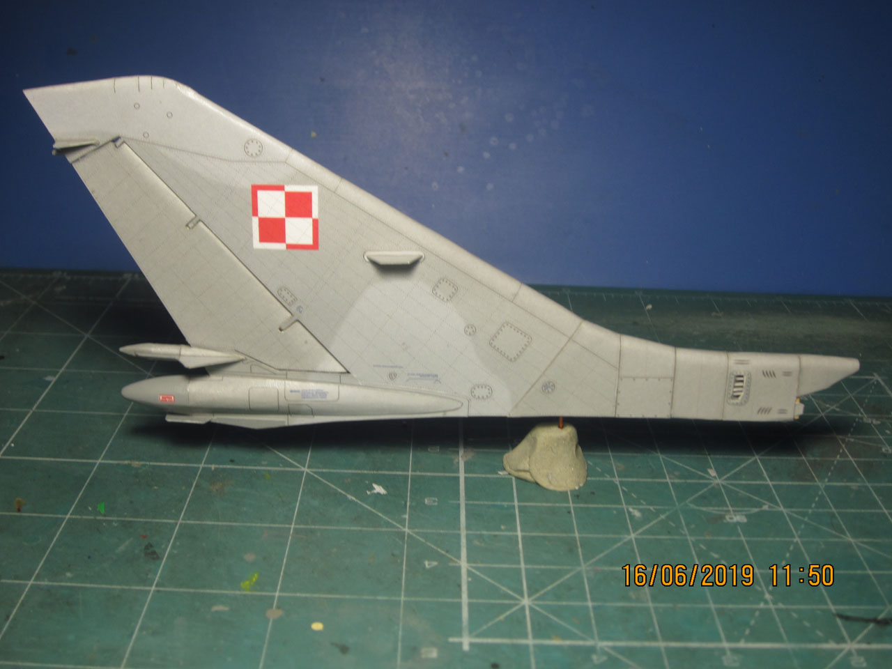

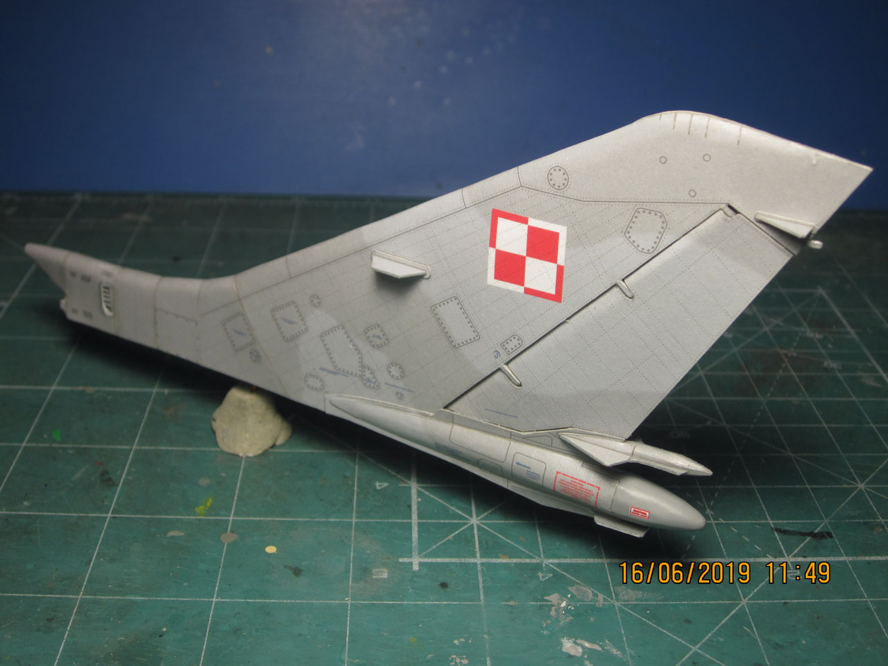

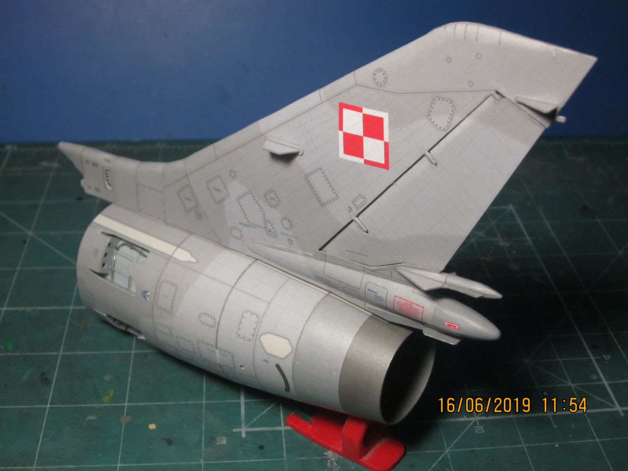

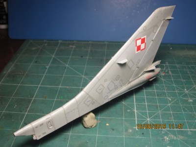

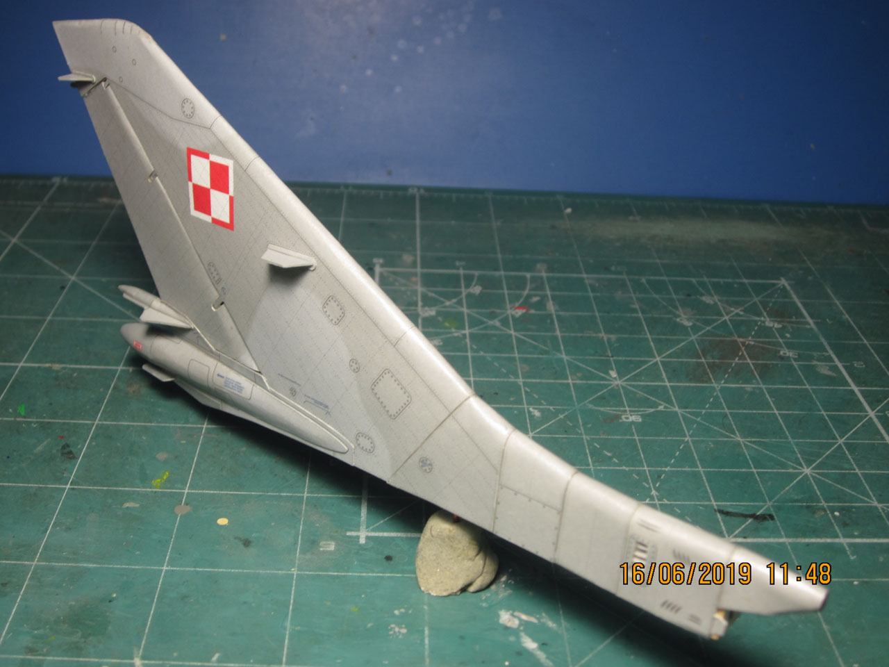

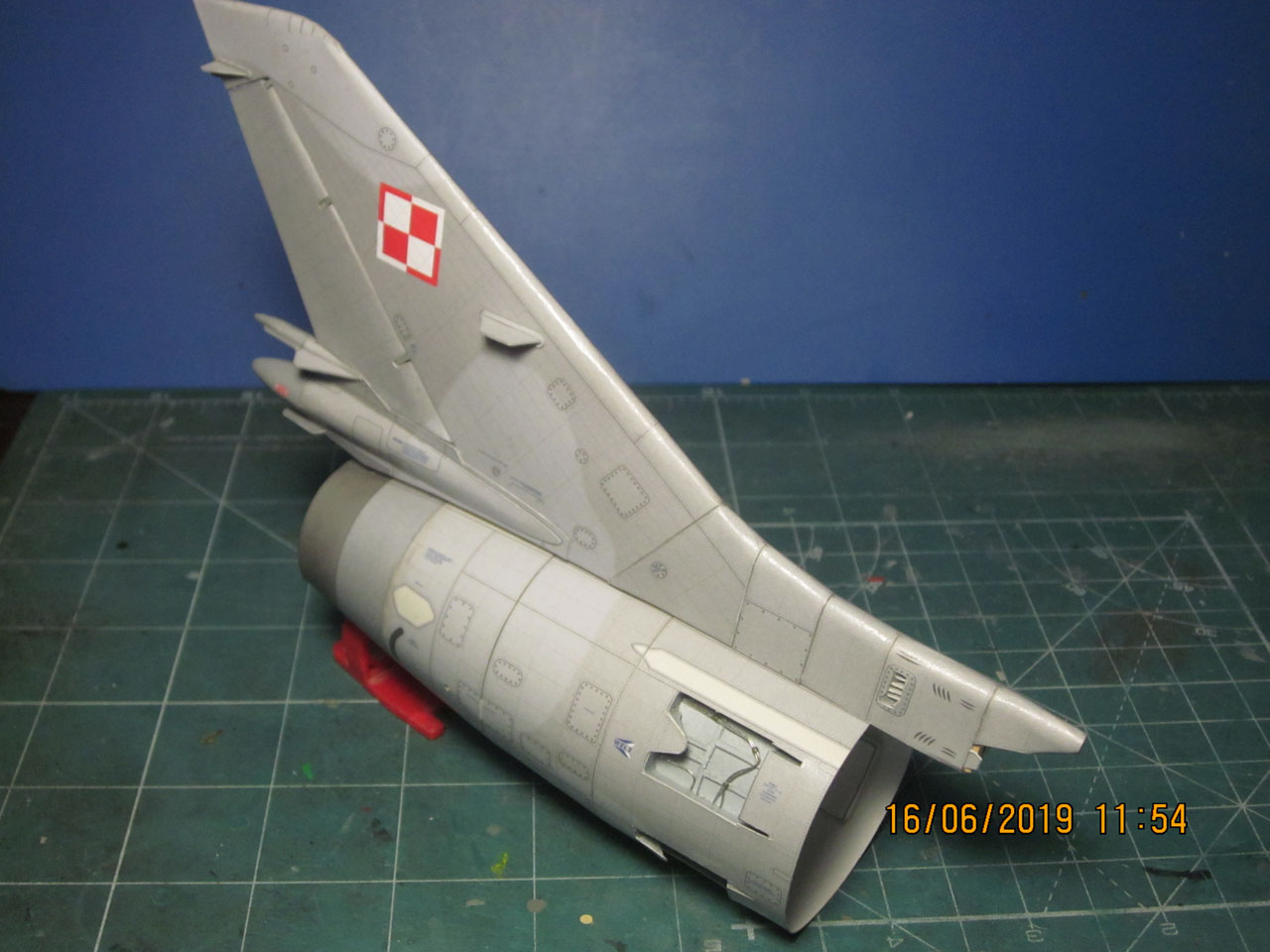

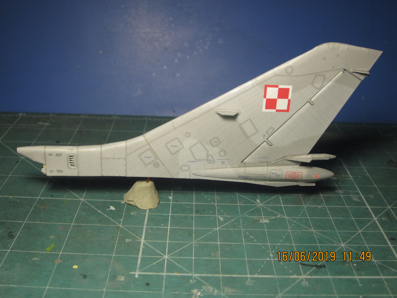

На этот раз собрал киль.
Деталей достаточно много,но все подходит нормально.
Единственное,колпак контейнера тормозного парашюта зачистил и покрасил.Длинные лепестки,которые там дает разработчик портят весь вид.Цвет немного отличается,но не сильно. =|
Приложил киль насухо на свое место,вроде все нормально.
На очереди снова центральная часть фюзеляжа,благо второй журнал вчера пришел,и можно начинать. *CRAZY*
