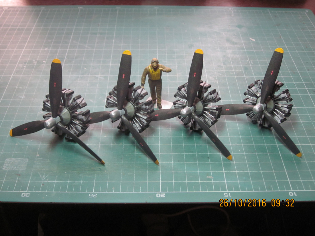

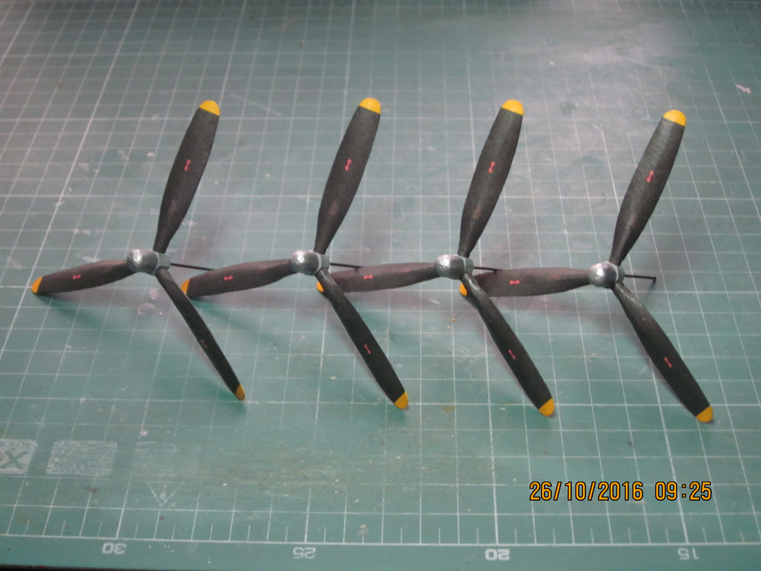

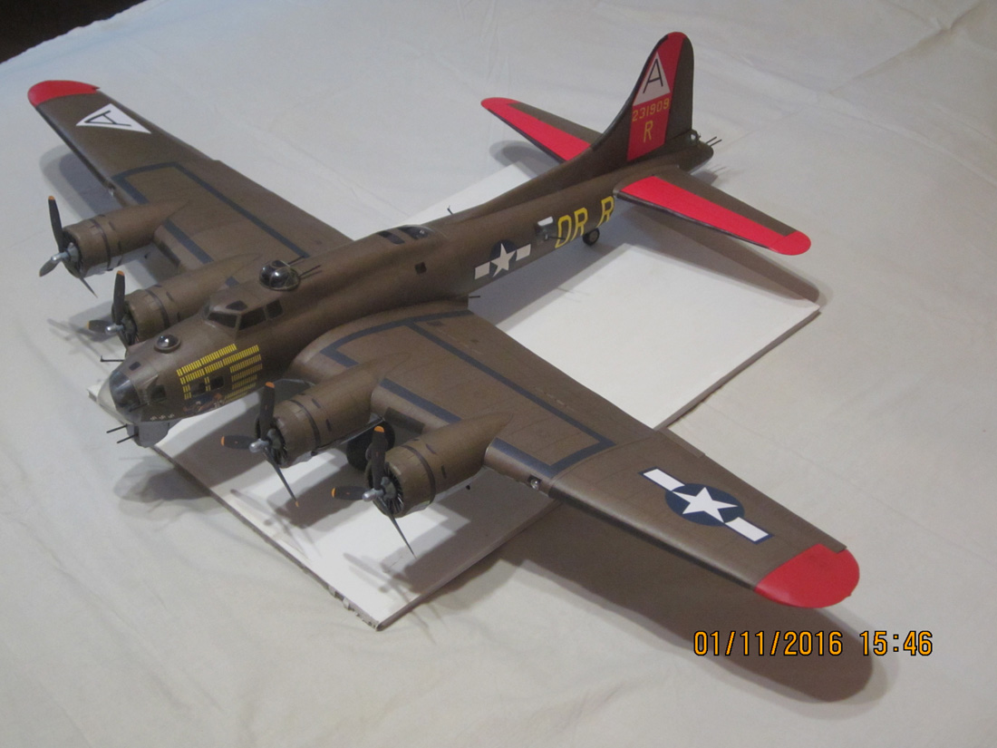

Приветствую,друзья!!!
Немного продвинулся вперед.
Сделал винты.
На очереди капоты.
Продолжение следует.
Сделал винты.
На очереди капоты.

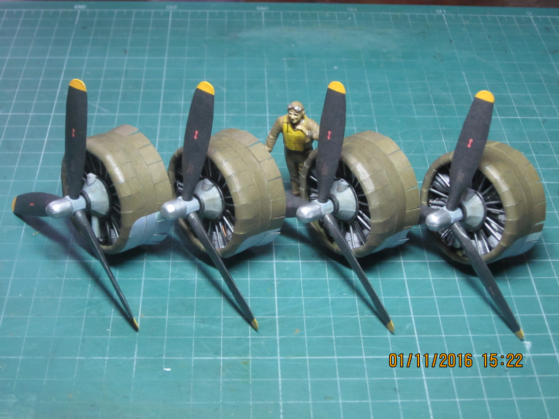

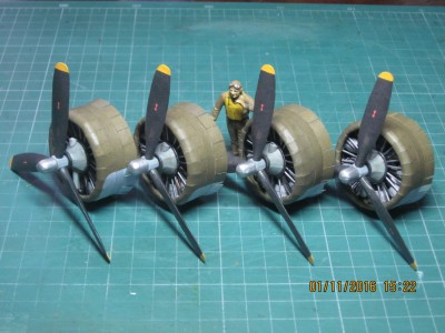

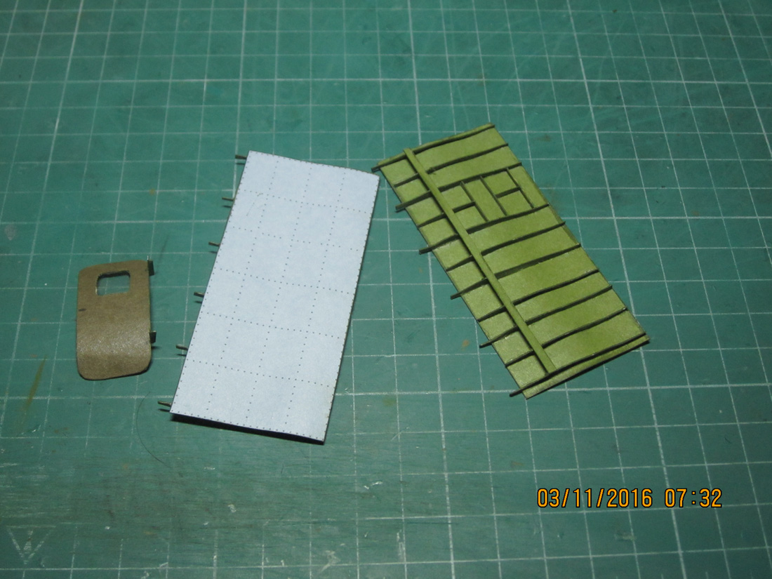

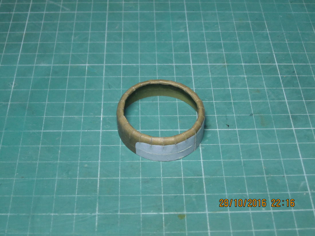

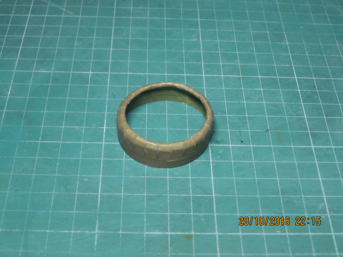

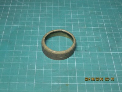

Собрал капоты двигателей.По странному капризу разраба передняя кромка дана лепестками,которые не только надо склеить между собой,
но еще отформовать загнуть вовнутрь и приклеить там неизвестно куда.Ни схема сборки,ни текстовая инструкция ничего не прояснила.Сборка польского коллеги тоже не особо внесла ясности.
Поэтому решил делать,как виделось мне.Сделал так:на внутреннюю часть капота на расстоянии 12 мм от задней кромки наклеил тонкую полосу ватмана(примерно 1 мм толщиной),склеенного в два слоя.Клеить лучше до того,как капот будет свернут и склеен.Внутренности капота задул из аэра зеленой краской.После этого по одному лепестку заворачивал,и приклеивал к наклеенной полоске,
лепестки отформовывал и склеивал между собой.Нудная,однако работа. После того,как все лепестки склеены,вставил шпангоут с приклеенным к нему двигателем.Движок влез без проблем,а вот шпангоуты внешних двигателей пришлось немного подточить,великоваты они были. Ну и в заключении сделал створки охлаждения.Они тоже даются отдельными деталями.
Вобщем капоты получились на троечку...
После этого осталось только их установить на свои места.

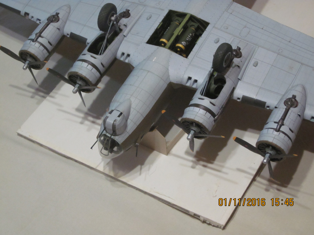

Собственно на горизонте забрезжила финишная прямая.
Осталось сделать створки бомболюка,входную дверь в хвостовой части и антенны.
Окончание следует.

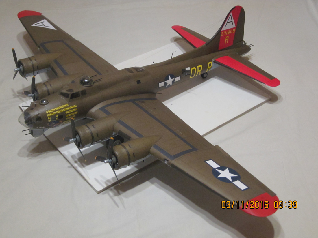

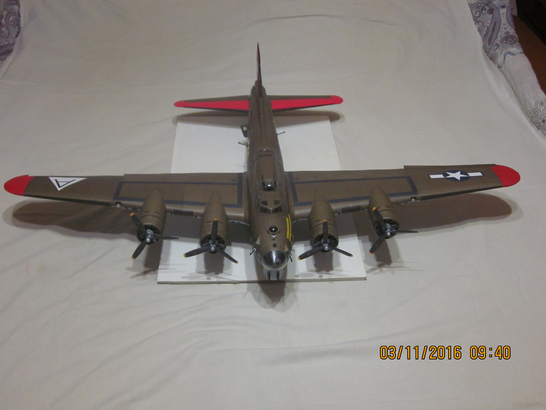

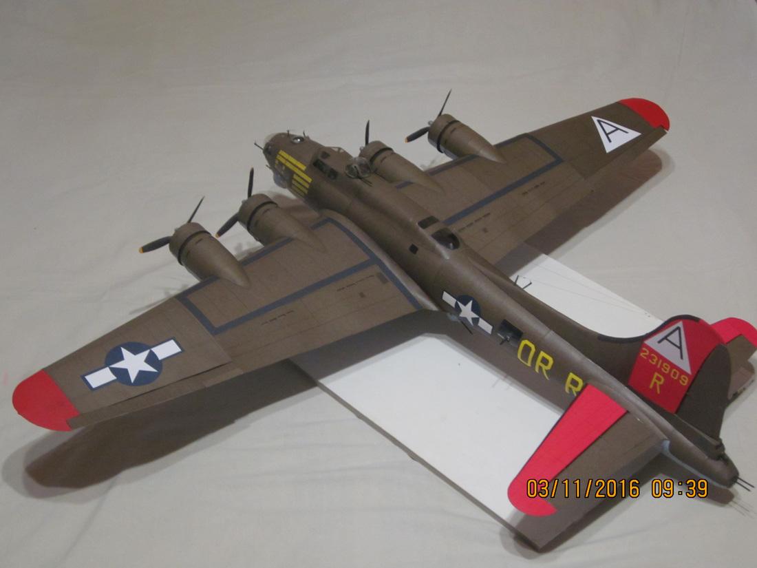

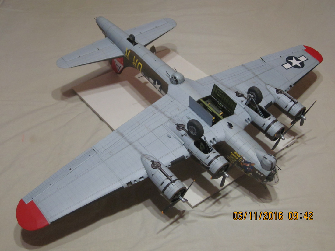

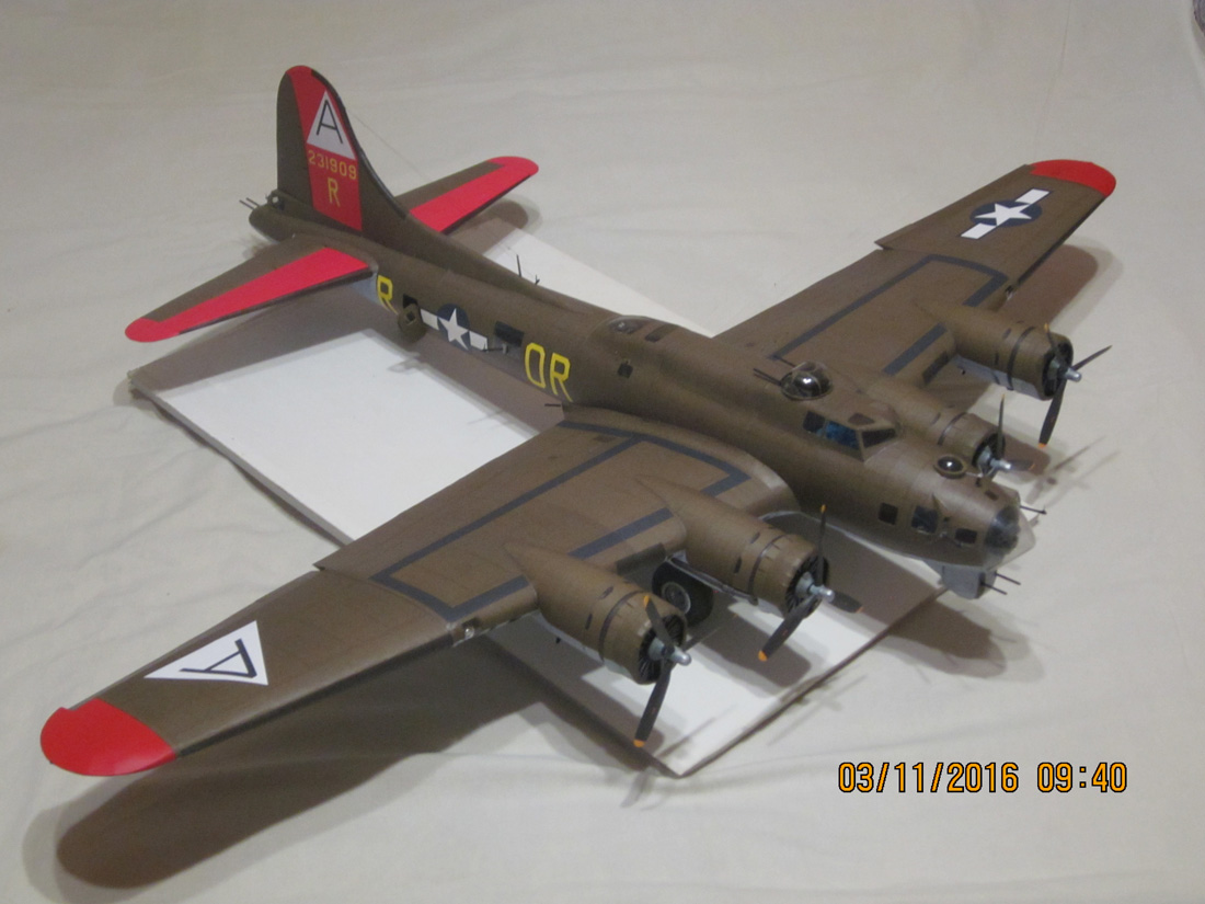

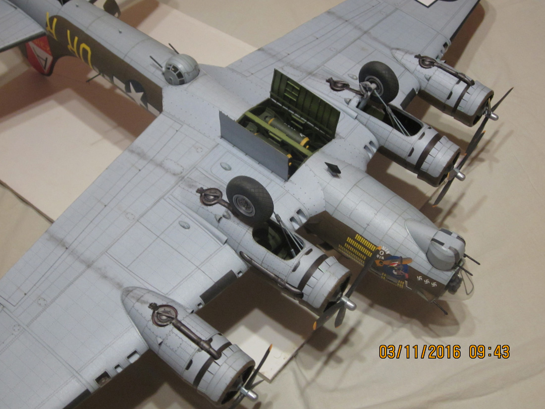

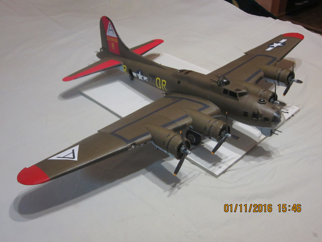

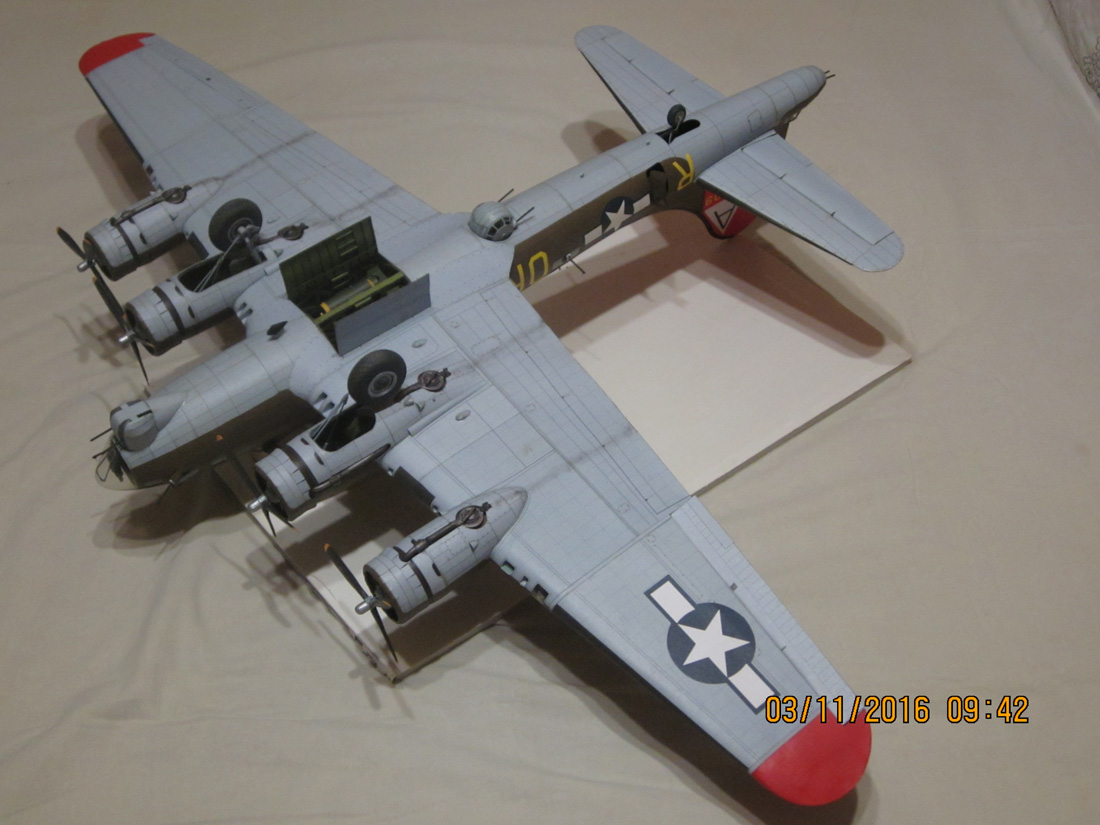

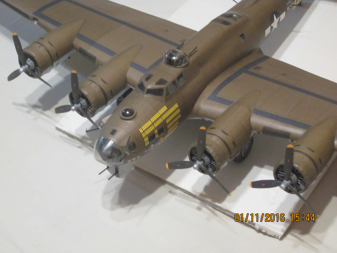

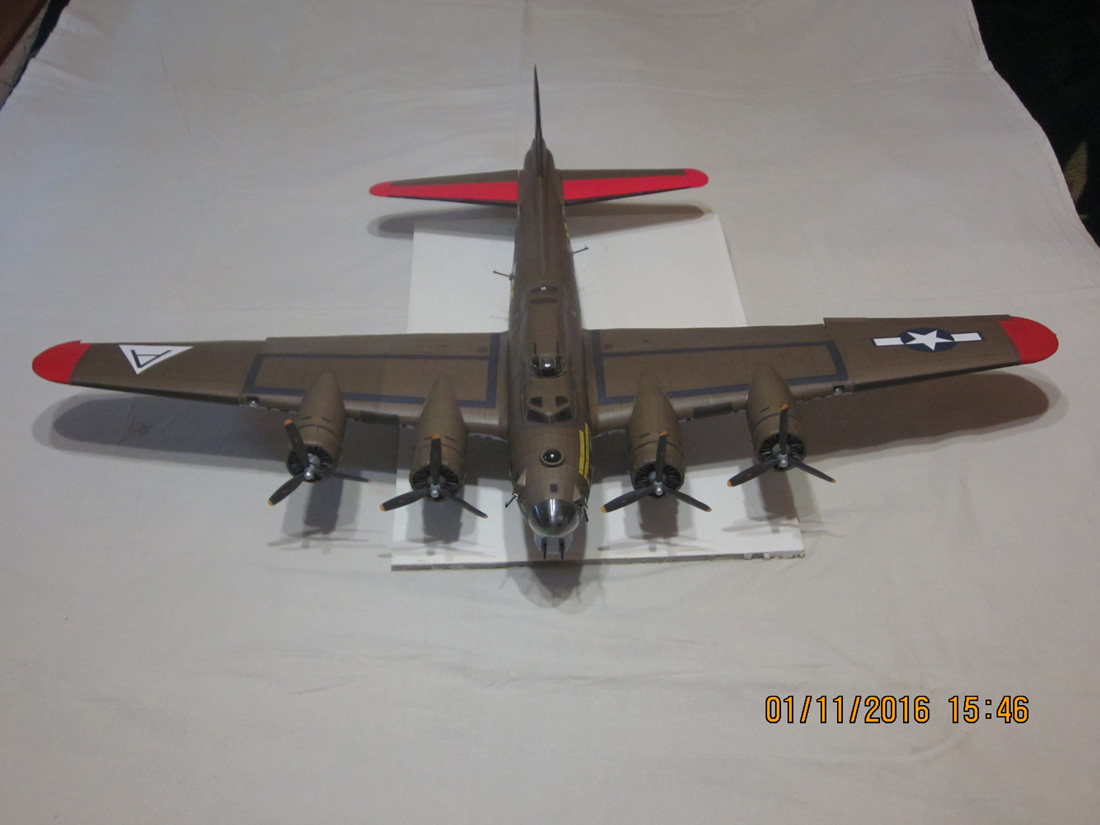

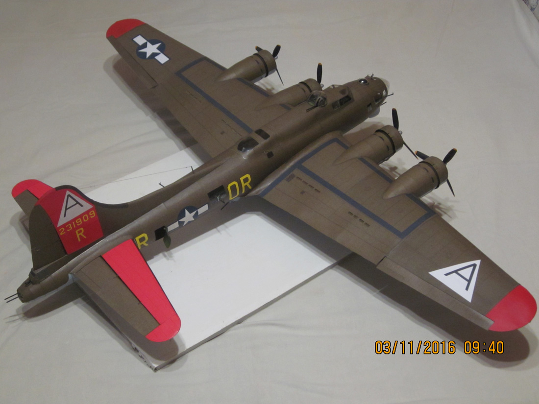

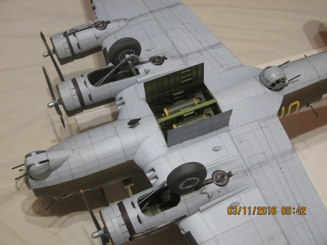

Собственно вот:
Сделал створки бомболюка,входную дверь,антенны(и штыревые и натяжные),
все установил на свои места.Немного подкоптил выхлопы от турбокомпрессоров...
Блин,вот и все!!!!!!Модель ЗАКОНЧЕНА!!!!!
Спасибо всем,кто следил за темой,за советы и подсказки!!!
До встречи в следующих проектах!!!
Собственно вот:

- Сообщения: 2407
Re: (Завершено)Boeing B-17G"Flying fortress"MM (M1:33)
Принимай поздравления!
Что тут еще сказать... Масштабы модели, скорость и качество сборки - без комментариев!
За сборку двигателей в таком количестве вообще молоко за вредность надо давать
