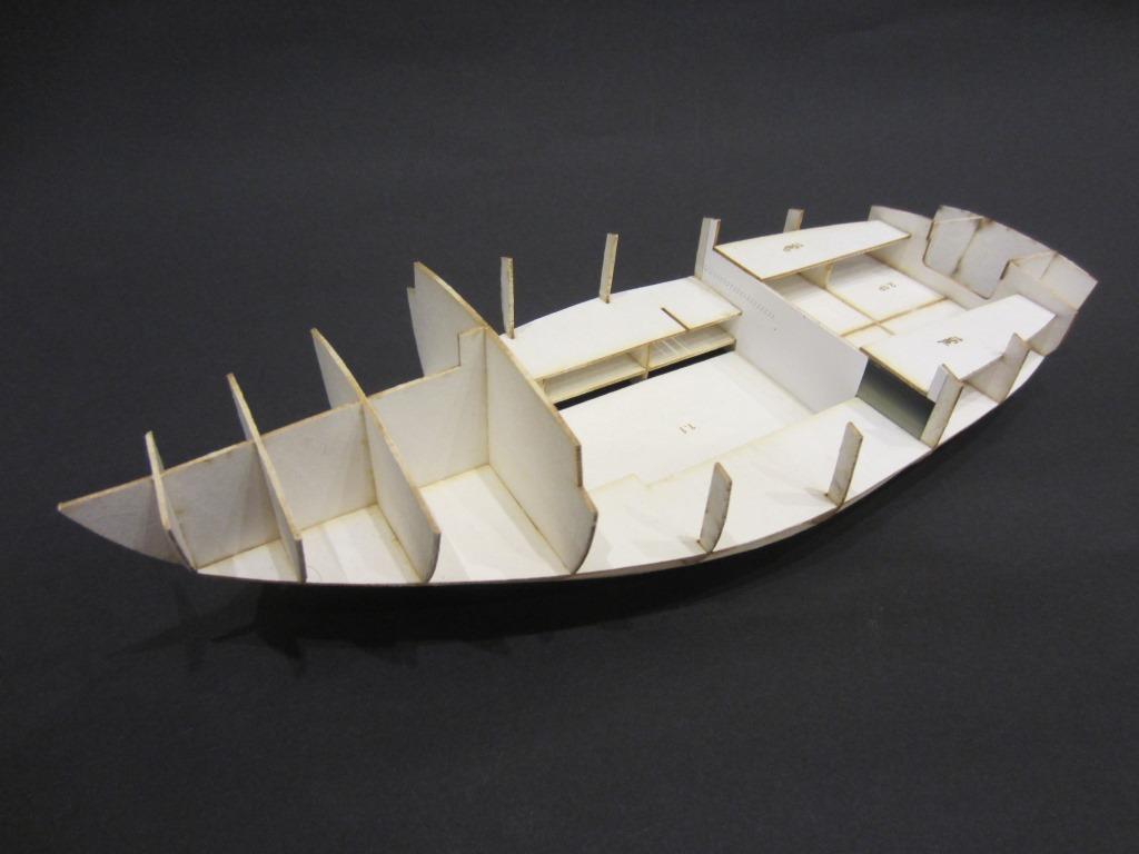

Присоединяюсь к конкурсу с тестовой сборкой французской крейсерской яхты в масштабе 1:25.
Разработчик - Александр Ранцев из Вильнюса.
На данный момент собран каркас (лазерная резка на заказ от SLC) и готов к изготовлению болванки.
Продолжение следует...

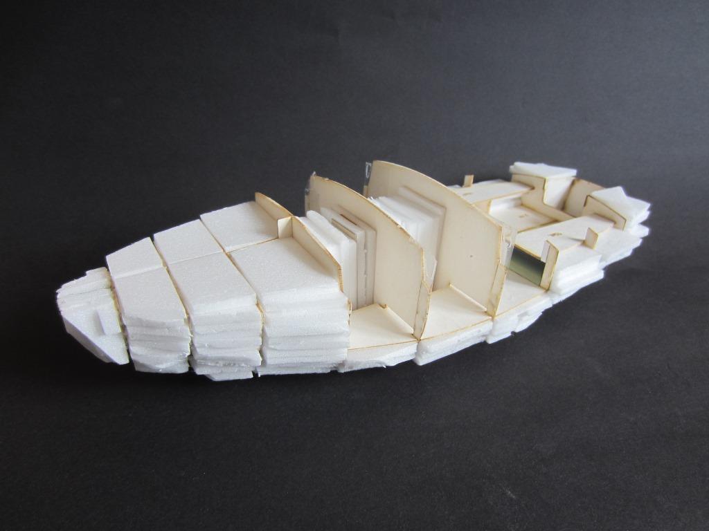

Небольшое обновление в теме: готовим каркас к заболваниванию.
Внутренности заполнены пенопластом (потолочная плитка).
Два дополнительных шпангоута в районе будущей рубки - это временная защитная конструкция, чтобы не пообломать "рога" (а то во время работы с корпусом всякие выступающие детали вечно за все цепляются, сгибаясь и ломаясь...).
На каркасе эти шпангоуты зафиксированы с помощью скотча и того же пенопласта.
