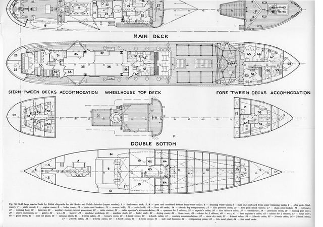

Решил заложить сей пароход.15 лет назад я его уже строил в сотке из оригинального журнала (товарищ подарил) НО тогда у меня были полочки и модели под колпаками,полочка сорвалась и три корабля приказали долго жить.Сама разработка корабля очень хороша по деталировке,с должным подходом получится прекрасная модель.И вот после локомобиля Стирлинга,долго думал к чему приступить,много было вариантов,но вот вспомнилось о давней модели которая погибла и решил построить вновь с учетом всех косяков (все нюансы всегда записываю для себя) .
Исходя из размеров своих шкафов,модель решил построить в масштабе 1/85.
На одном из ресурсов нашел сканы в векторной отрисовке,неплохого качества.
С переводом в другой масштаб,мне помог Вячеслав Мельников разработчик шикарных довоенных тракторов СССР (кои тоже планирую построить)
Фото обложки журнала -
Все что есть по кораблям этого типа -
1948 год в истории Польши выделялся тем, что в этом году стала восстанавливаться польская корабельно - строительная промышленность. 3 апреля этого года на судоверфви в г.Гданьске был заложен траулер нового типа. Проект был обозначен как В-10 и нес в себе много конструктивных новшеств по сравнению с ранее строившимися типами траулеров. Никто не представлял тогда, что до сегодняшнего дня кораблей такого типа будет построено аж 167 единиц. Это наибольшая серия кораблей, выпущенных польскими верфями, такое рекордное количество кораблей в серии до сих пор ими не превзойдено
ну и что есть из чертежной базы -
