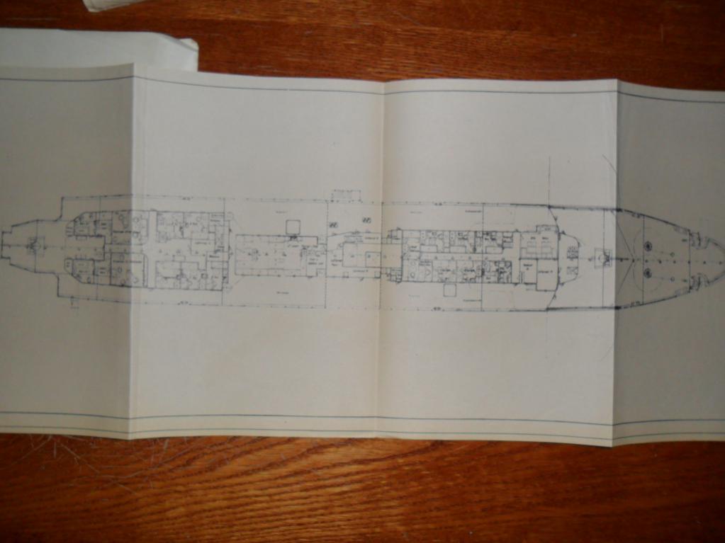

Насчёт шпиля вообще интересно. Даже в немецкой документации на "Хела" их два: https://reibert.info/attachments/sam_1674-jpg.1192495/

Непрочитанное сообщение mikes » 15 фев 2018, 02:21
Чего-то у меня ссылка не открывается. Посмотреть очень интересно. Так-то на фотографии хорошо видно.
