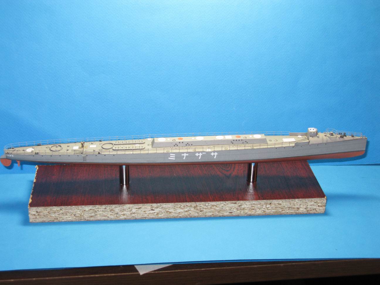

Непрочитанное сообщение Vladimir » 17 май 2015, 21:00
откапываю по-тихоньку свои долгострои корабельные,чтобы успеть собрать новенькое ко второму Кубку Причерноморья.Немного покумекав,решил,что что-то крупное из начатого я за три месяца не успею собрать,а вот несколько мелких проектов(два,а может даже и три) - это вполне по силам.Решил нача(вернее продолжить) с миноносца Сазанами.Сборку его начинал ещё полтора года назад,за это время клеил по одной две детальки и откладывал,поэтому предыдущие этапы не фотографировал.
Корпус был собран как всегда с черновой,обтянут "обоями" и начал клеить мелочёвку на палубу,перед тем как устанавливать леера.Потом из-за небольших размеров ширины палубы будет не совсем удобно вклеивать всех этих клопов с установленными на палубу леерами.На фото нет винтов но они собраны и в процессе вращения корпуса в руках успешно отвалились,так что пока лежат на полочке до лучших времён.
И так показываю что сейчас у меня получилось.

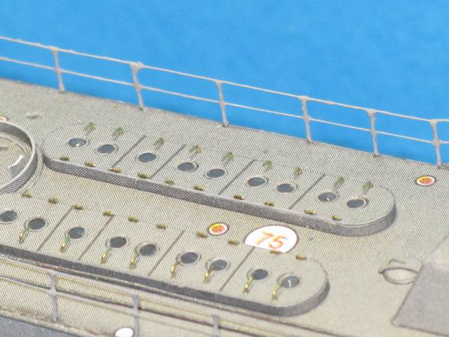

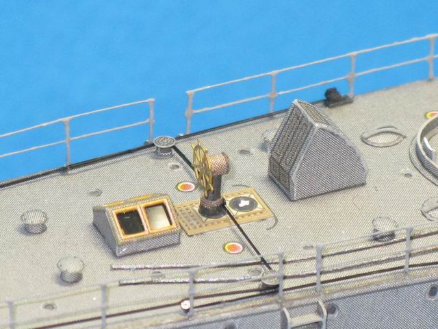

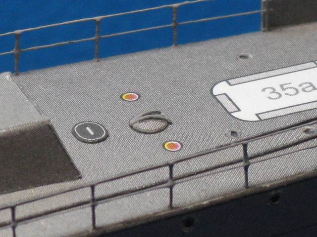

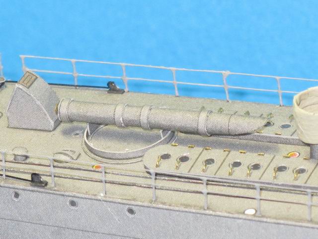

Небольшие мои доработки
На световые люки добавил ручки и имитацию петель.Красить в серый их не стал,оставил латунными,а то весь корбль серый ну а тут хоть какоето разнообразие,да и какими они были в действительности никто наверно и не знает
Сделал растяжку для управления рулём
Лючки размером с пол горошены выкатал полукруглыми так мне они значительно симпотичнее,чем плоские,ну и к ним ещё прилагается травление

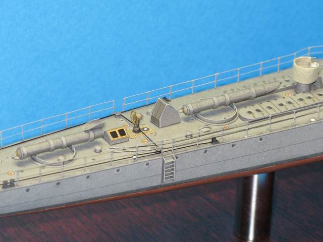

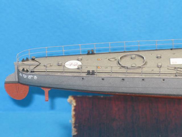

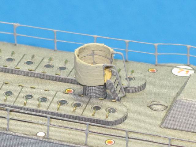

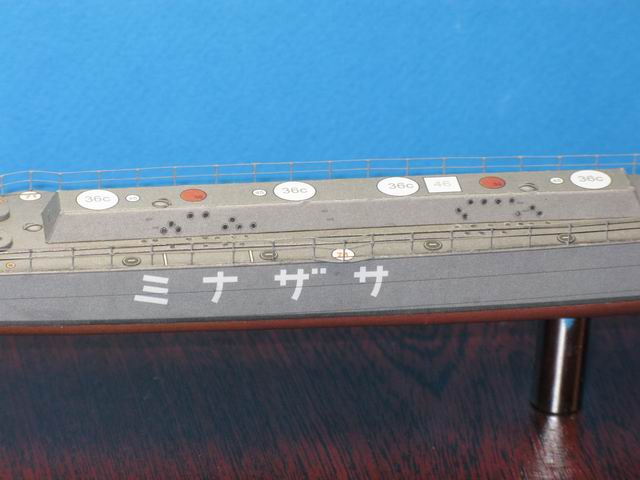

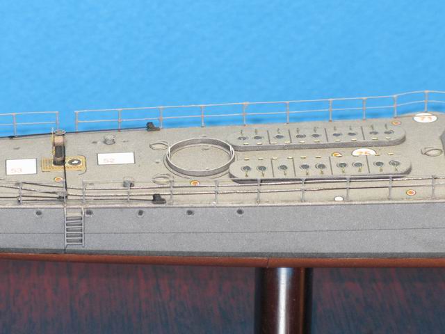

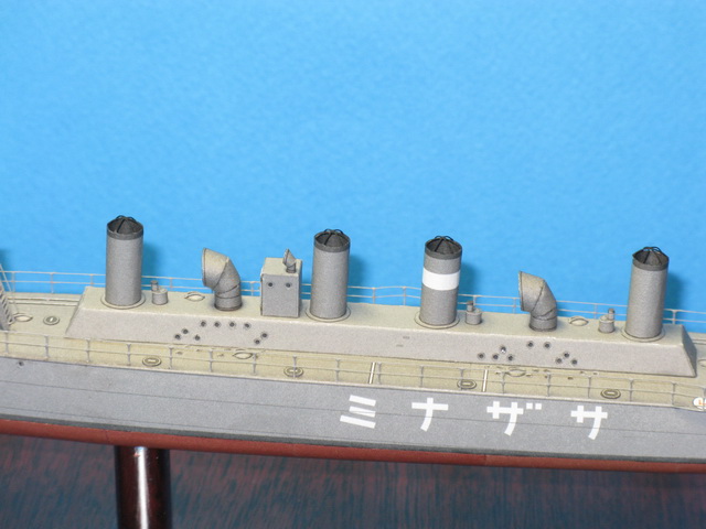

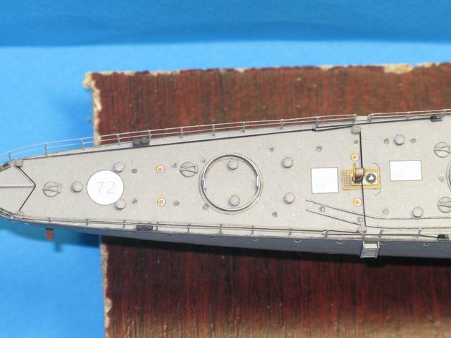

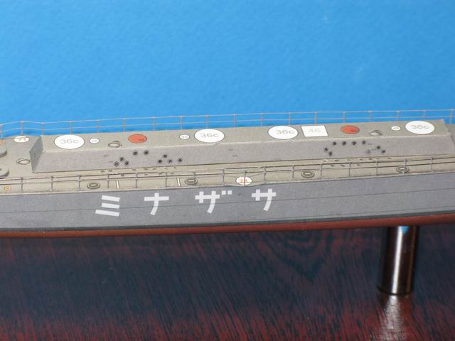

Запрошедшее время,с последнего сообщения,наклепал немного мелочи на палубу,склеил надстройку и спаял последние леера на данном корабле(из пайки осталась только мачта,но это значительно легче чем паять леера wall ).

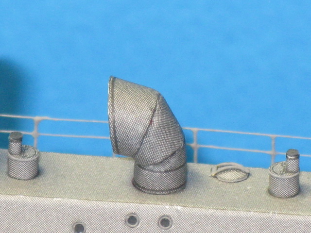

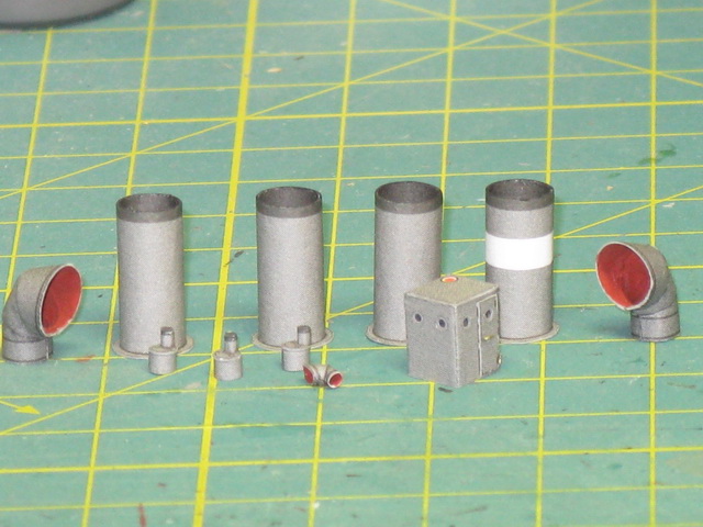

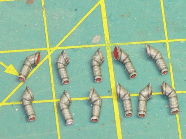

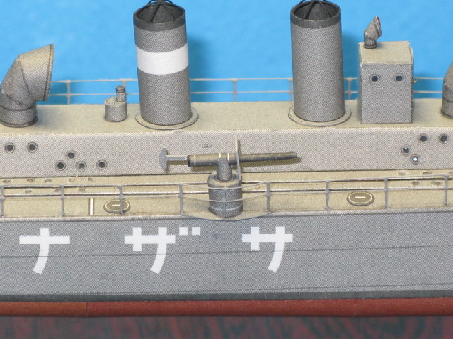

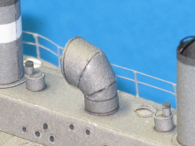

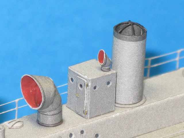

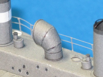

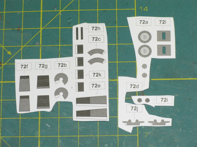

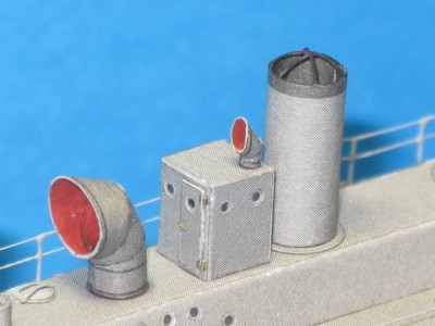

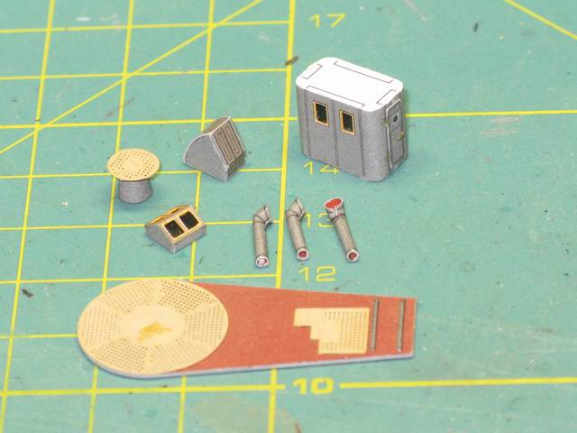

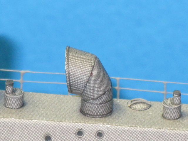

Для начала решил "заселить" кочегарку.Сделал трубы(добавил на них пауки),воздухозаборники и немного мелочи.Тот кто собирал модели Кустова,знаком с его вариантом дефлекторов.На предыдущем миноносце Кагеро,я с ними не справился пришлось пропитывать супер клеем шлифовать-красить.Но всё таки такие достаточно крупные крашенные детали сильно бросаются в глаза.Поэтому на данной модели я всё таки решил попробовать оставить всё в оригинале.Взял на пробу дефлектор из журнала Боевой(там даются две окраски - оливковая и белая,я буду в будущем клеить белый вариант,так что оливковый можно пустить на опыты),по ковырял его немного и и нашёл достаточно простой и на мой взгляд эффективный способ его сборки,при котором швы достаточно легко можно сделать менее заметными и гладкими.Да,ребристость есть но,другого результата в данном элементе при двух технологических разрезах мне достигнуть не удалось,да и врядли получится.Но я получил тот результат который меня в полне устроил.

После собрал мелкие "грибочки" очень удачно что они расположены на тонкой бумаге - поэтому особенного труда их собрать не было.Вообще у Александра Кустова достаточно много элементов расположено на тонкой бумаге,причём все те которые этого требуют,так что разработчику за это огоромное спасибо!

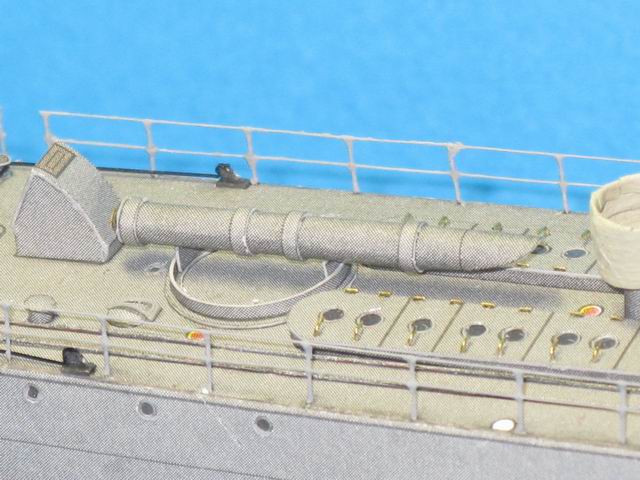

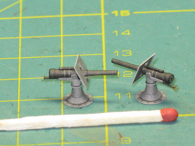

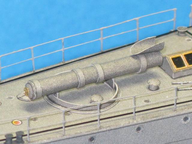

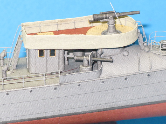

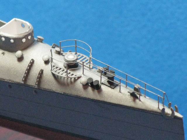

Ну а дальше пошло вооружение эсминца.Так как на данную модель точёных стволов нет,пришлось крутить то,что даётся в журнале.

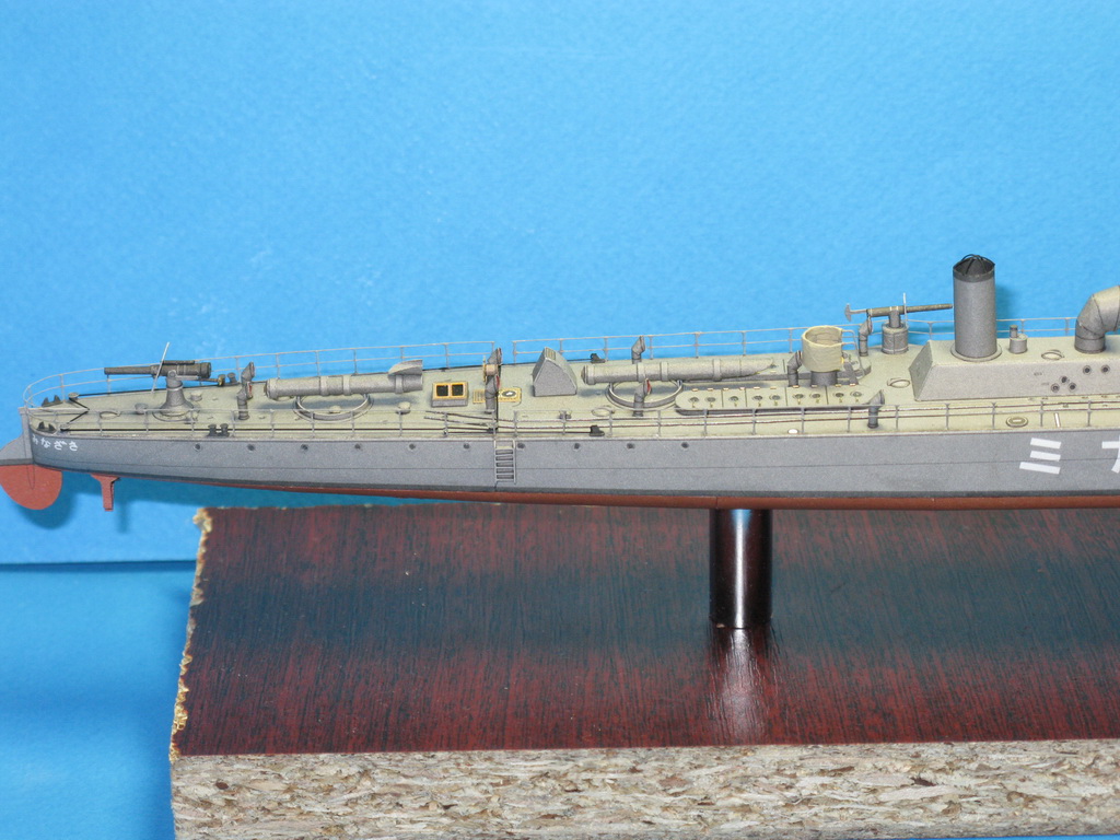

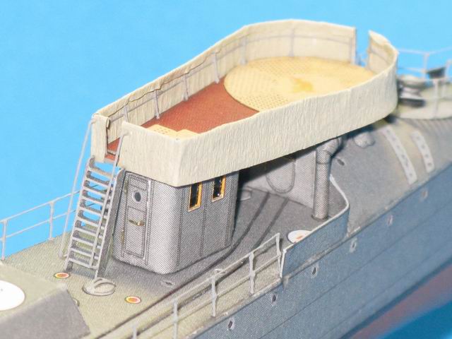

Непрочитанное сообщение Vladimir » 05 июн 2015, 12:22

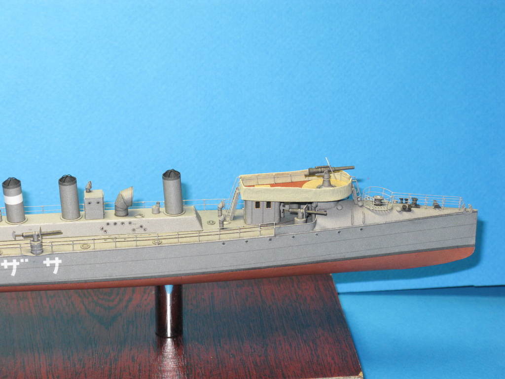

И модель после установки всех этих элементов достаточно сильно ожила.
Продолжение следует...
