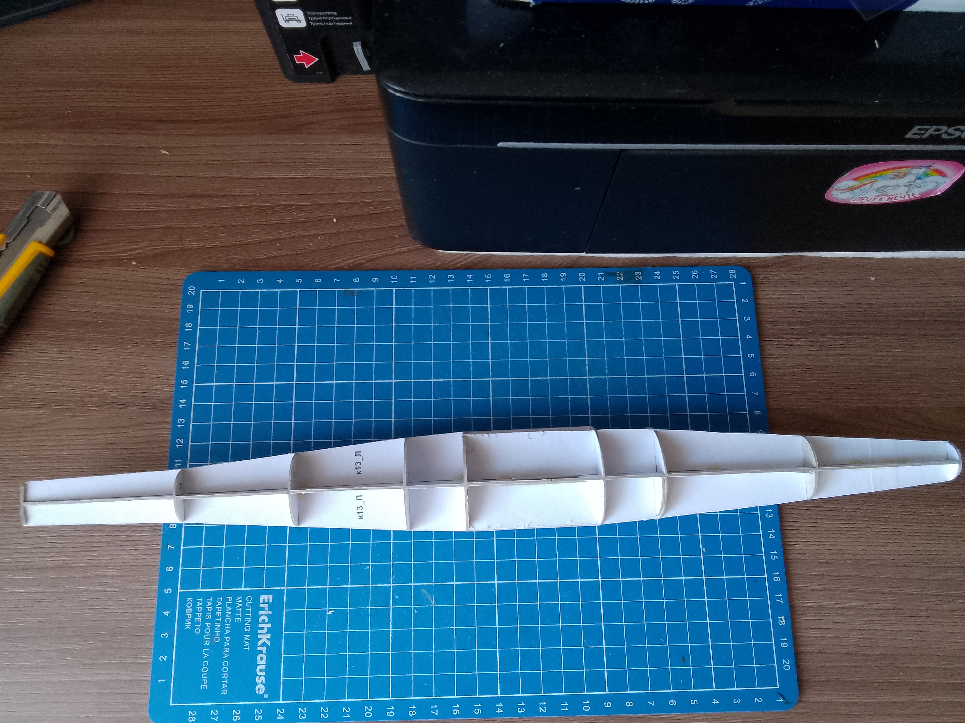

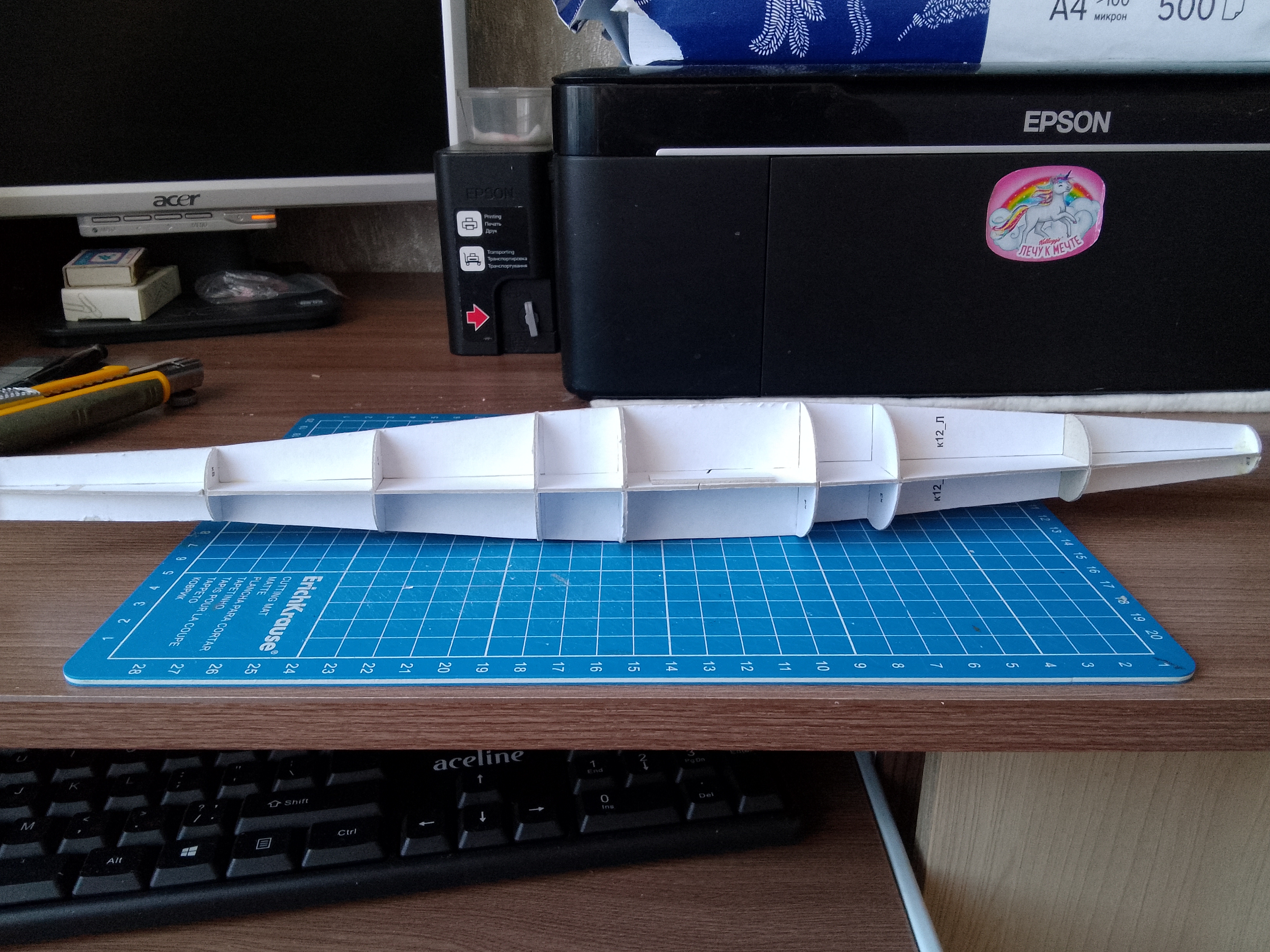

Каркас.

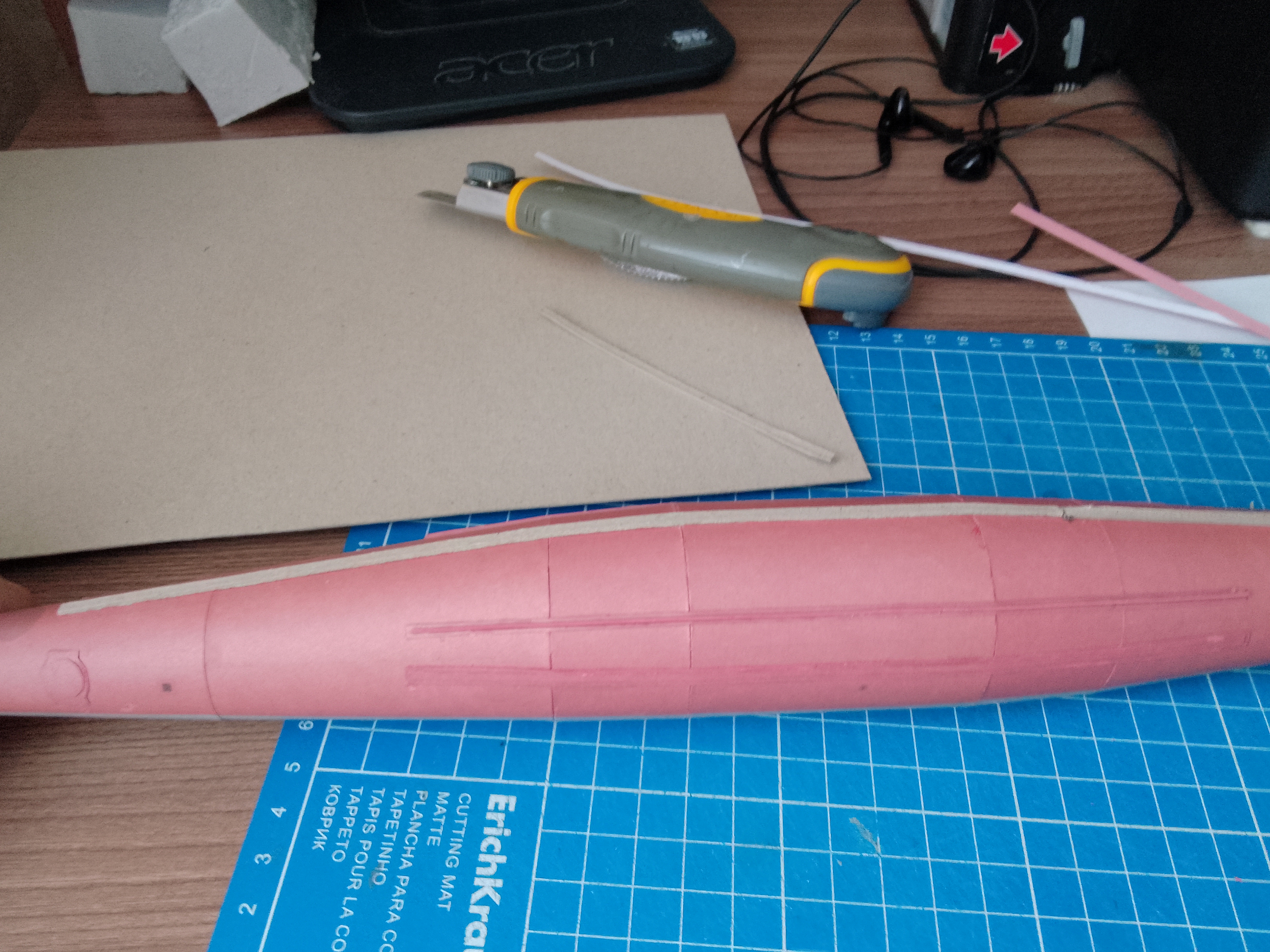

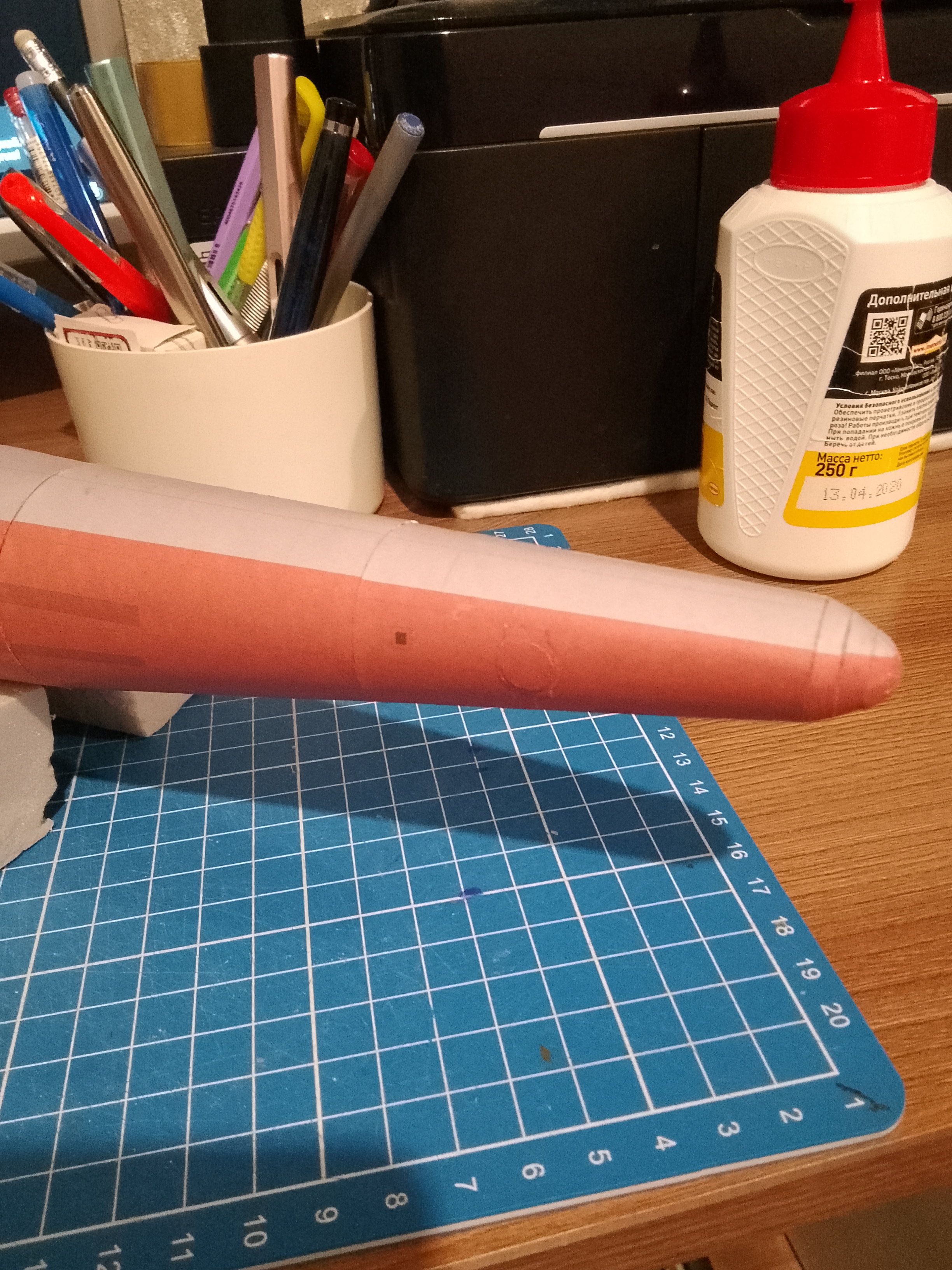

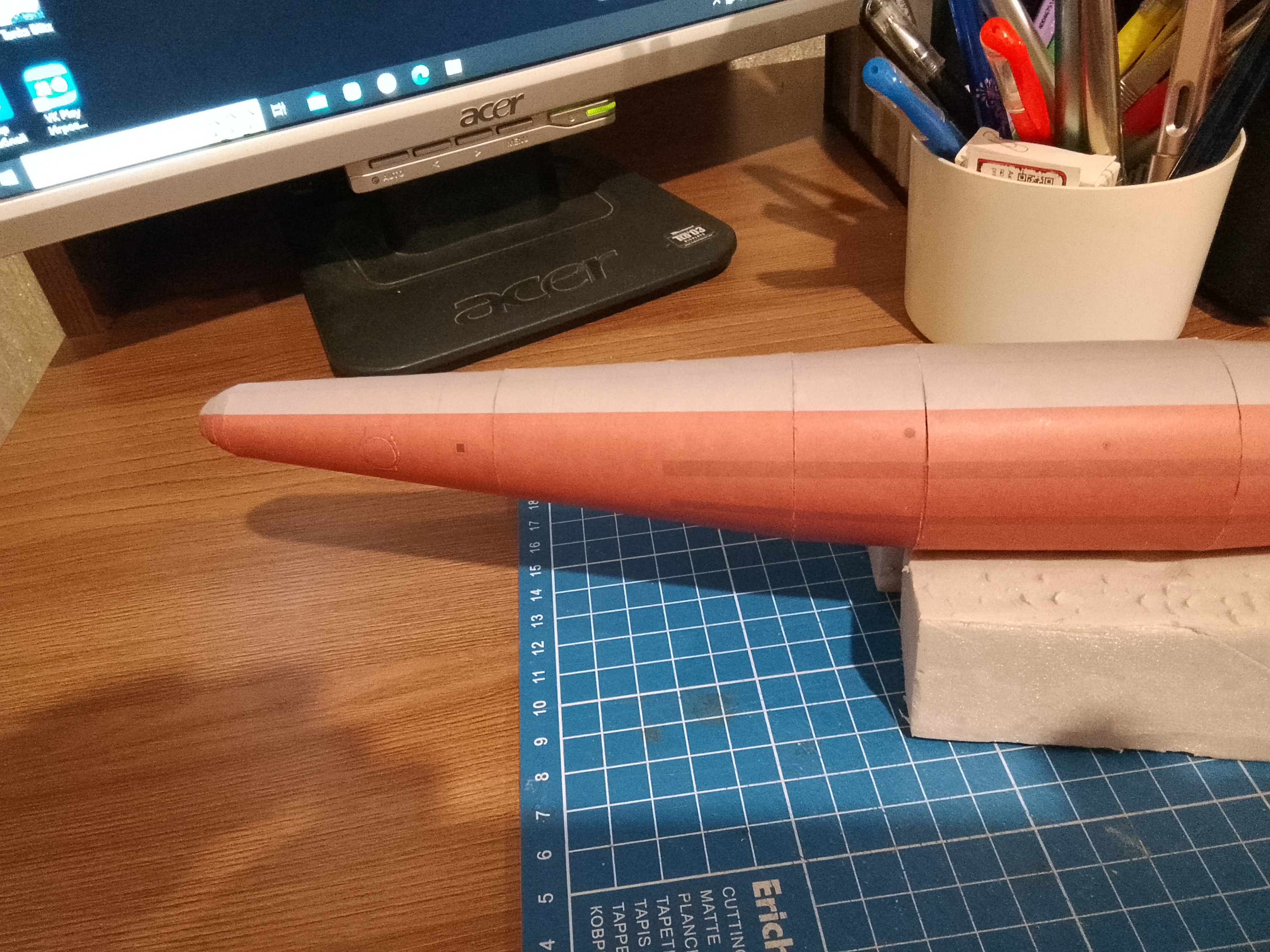

Начало оклейки корпуса. Здесь очень не хватало склеек. Корпус можно собрать чулком, но отсутствие склеек это усложняет. На этом этапе, с подсказки Саши Роптанова, подклеивал картоном сектора шпангоутов .

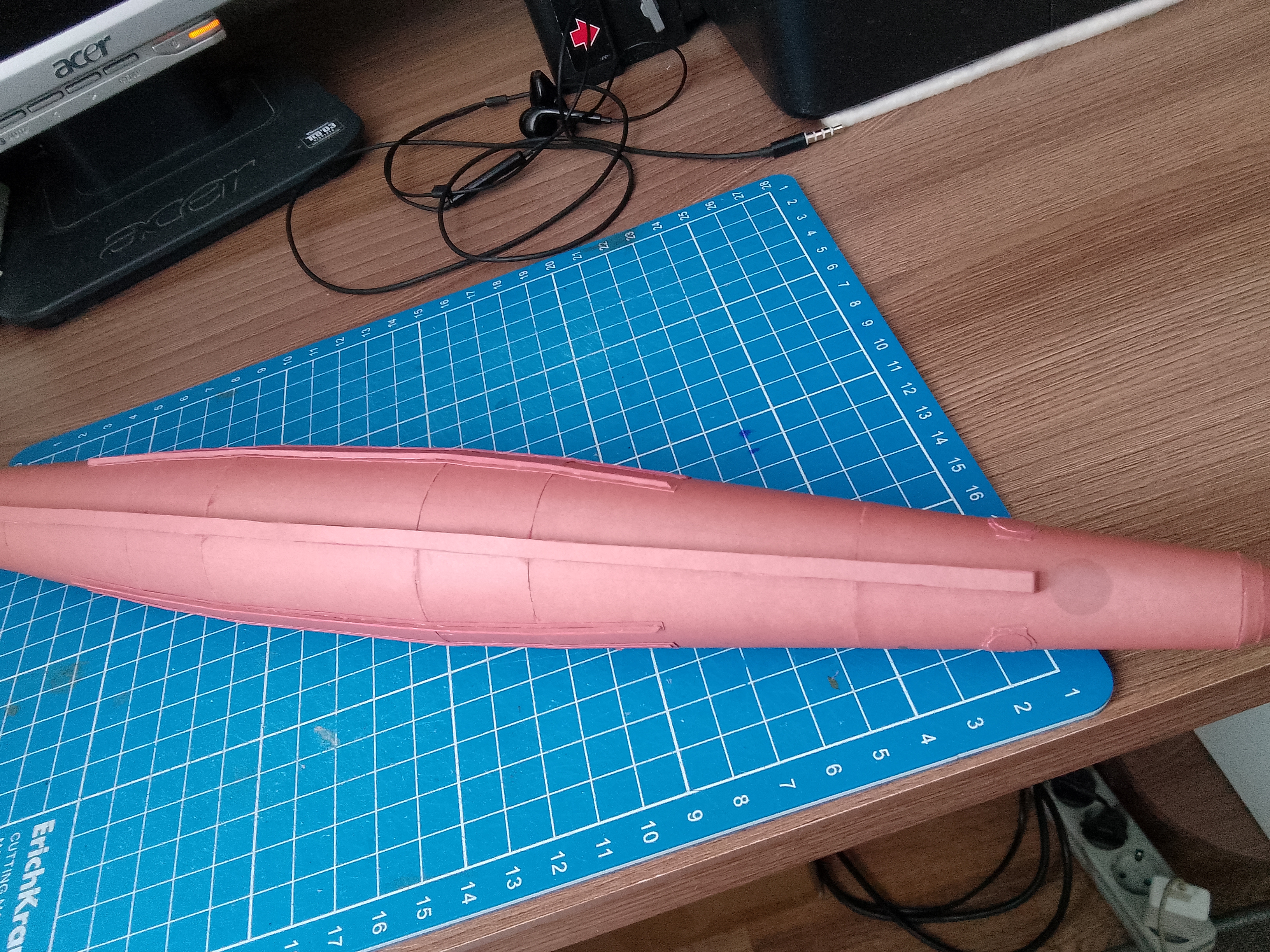

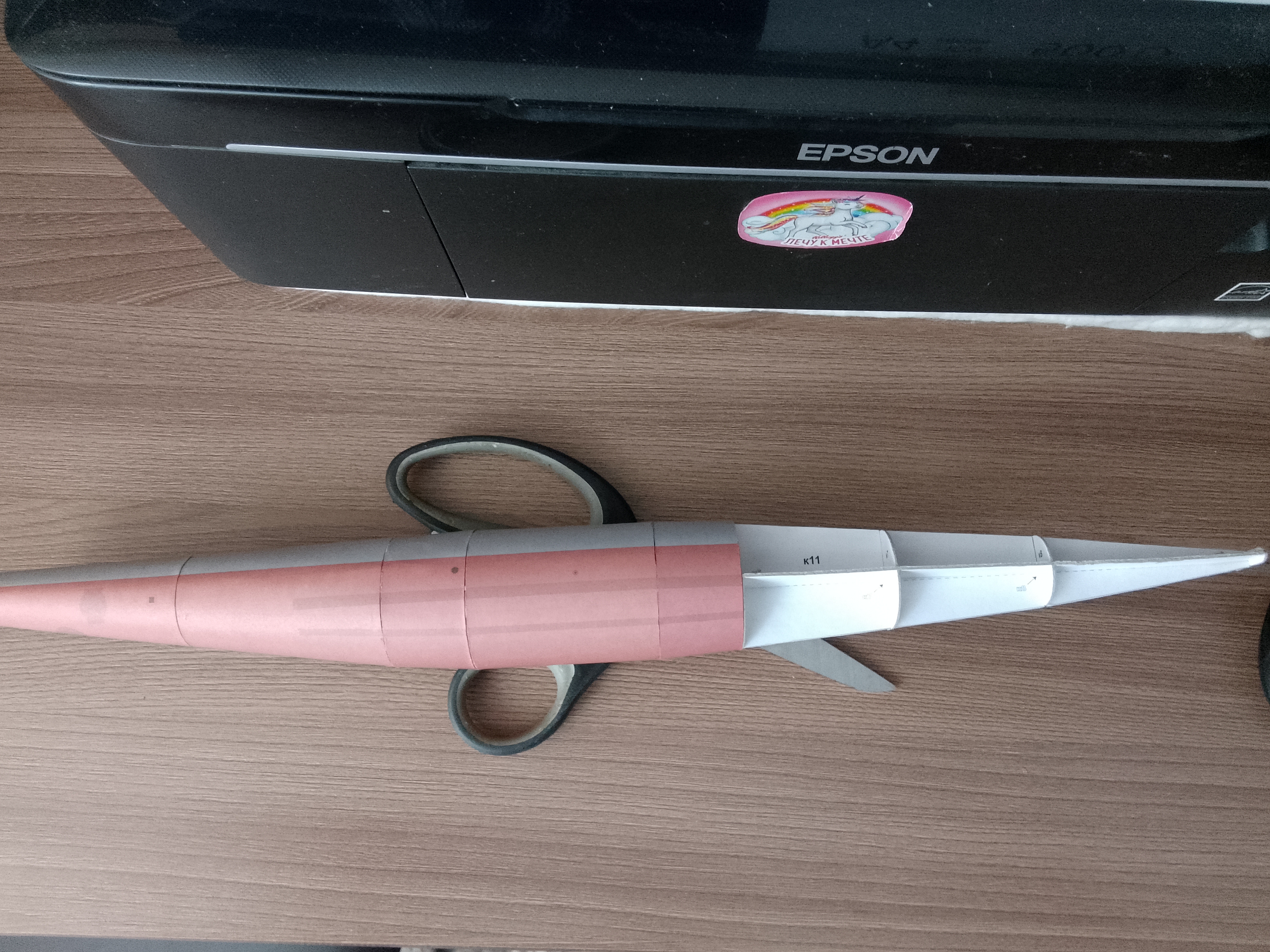

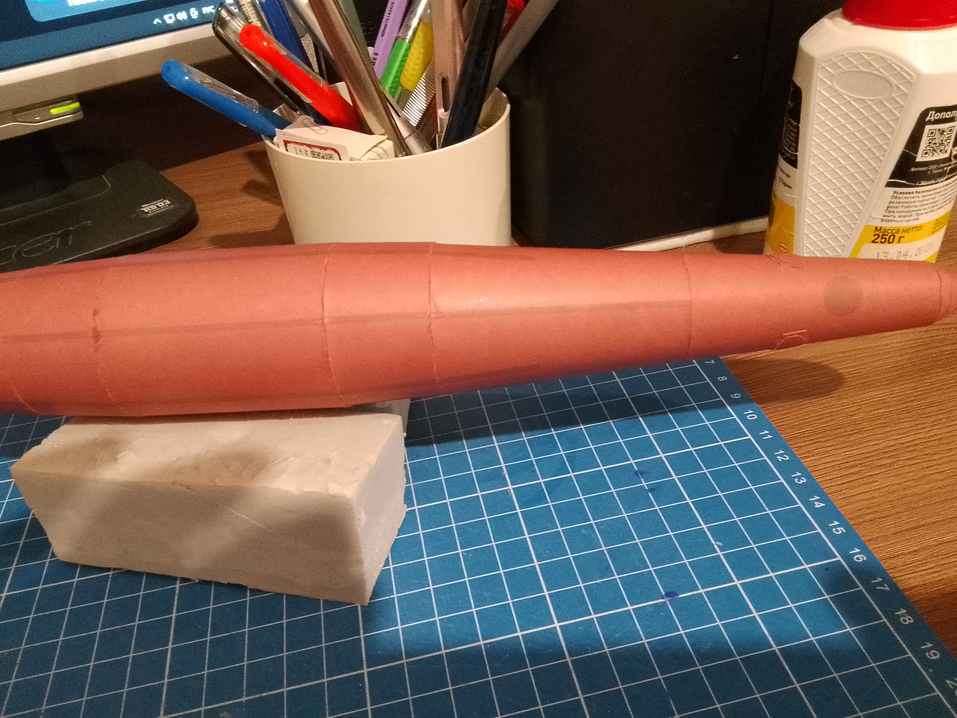

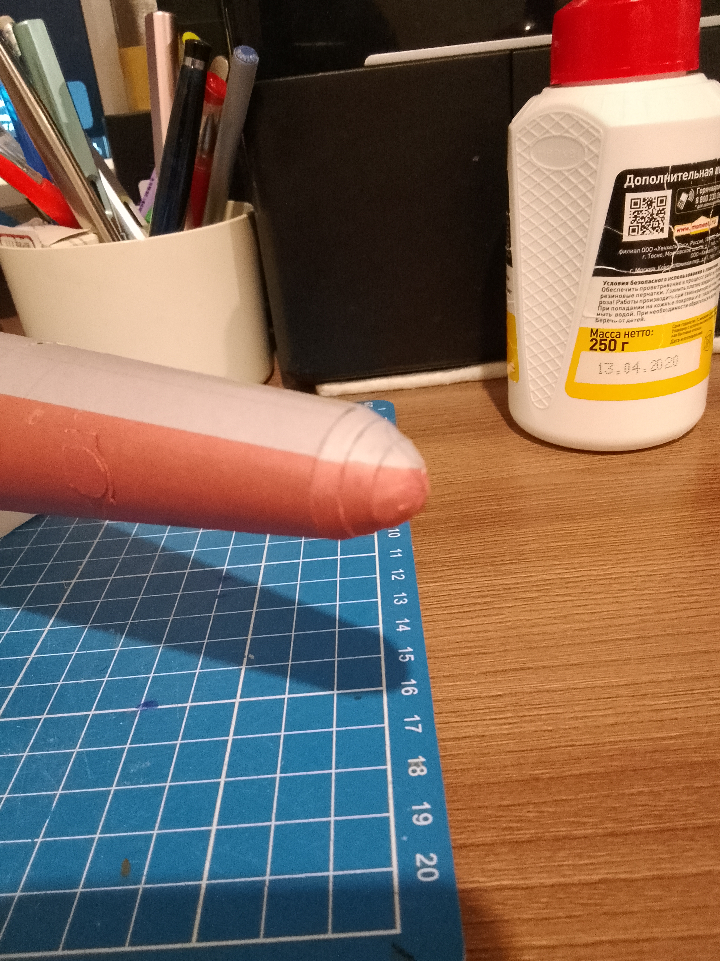

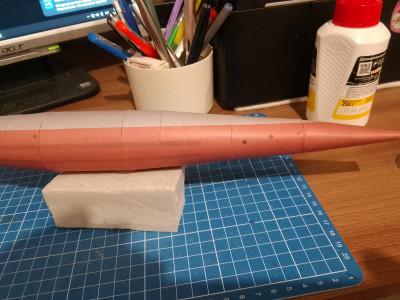

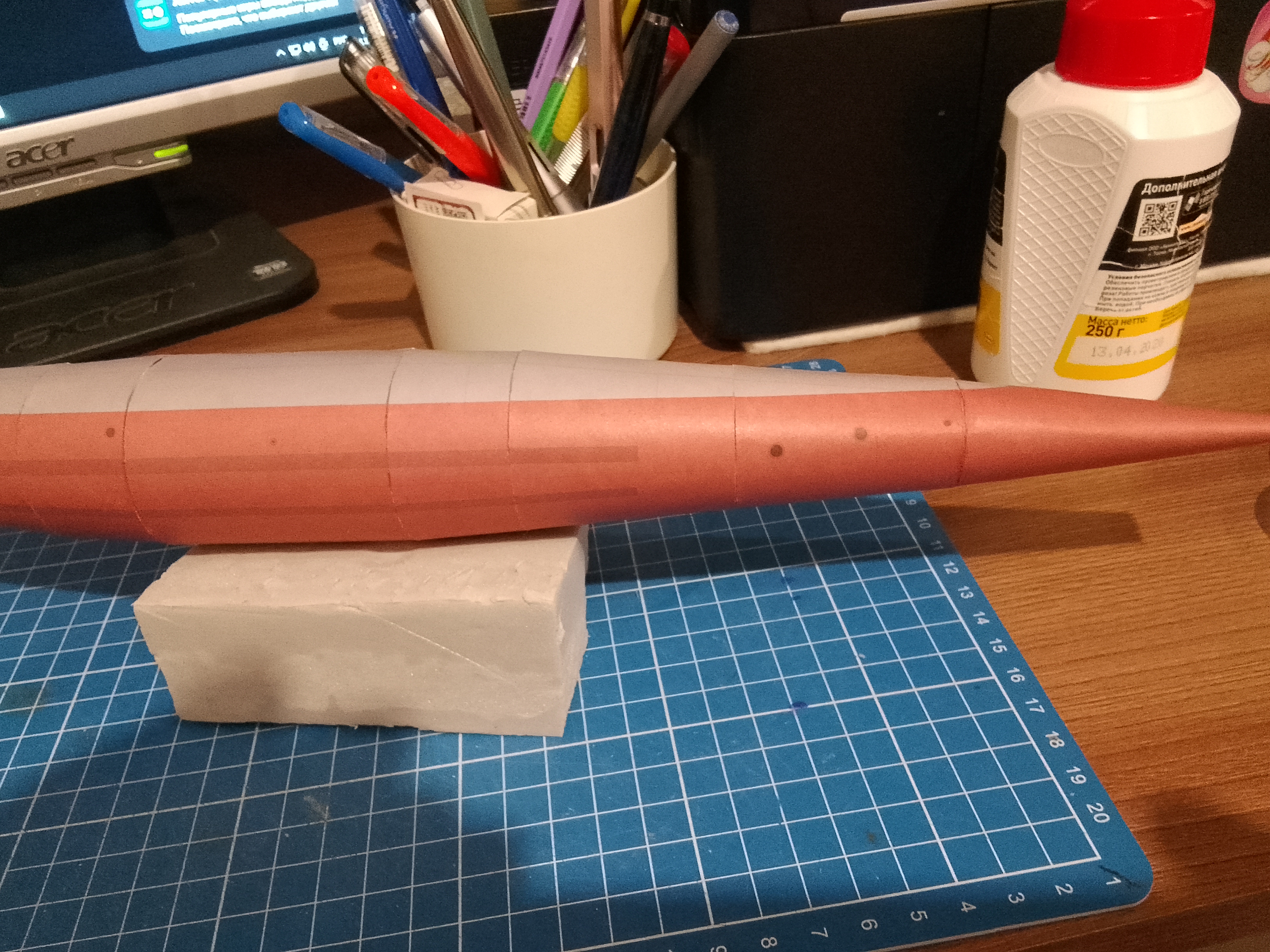

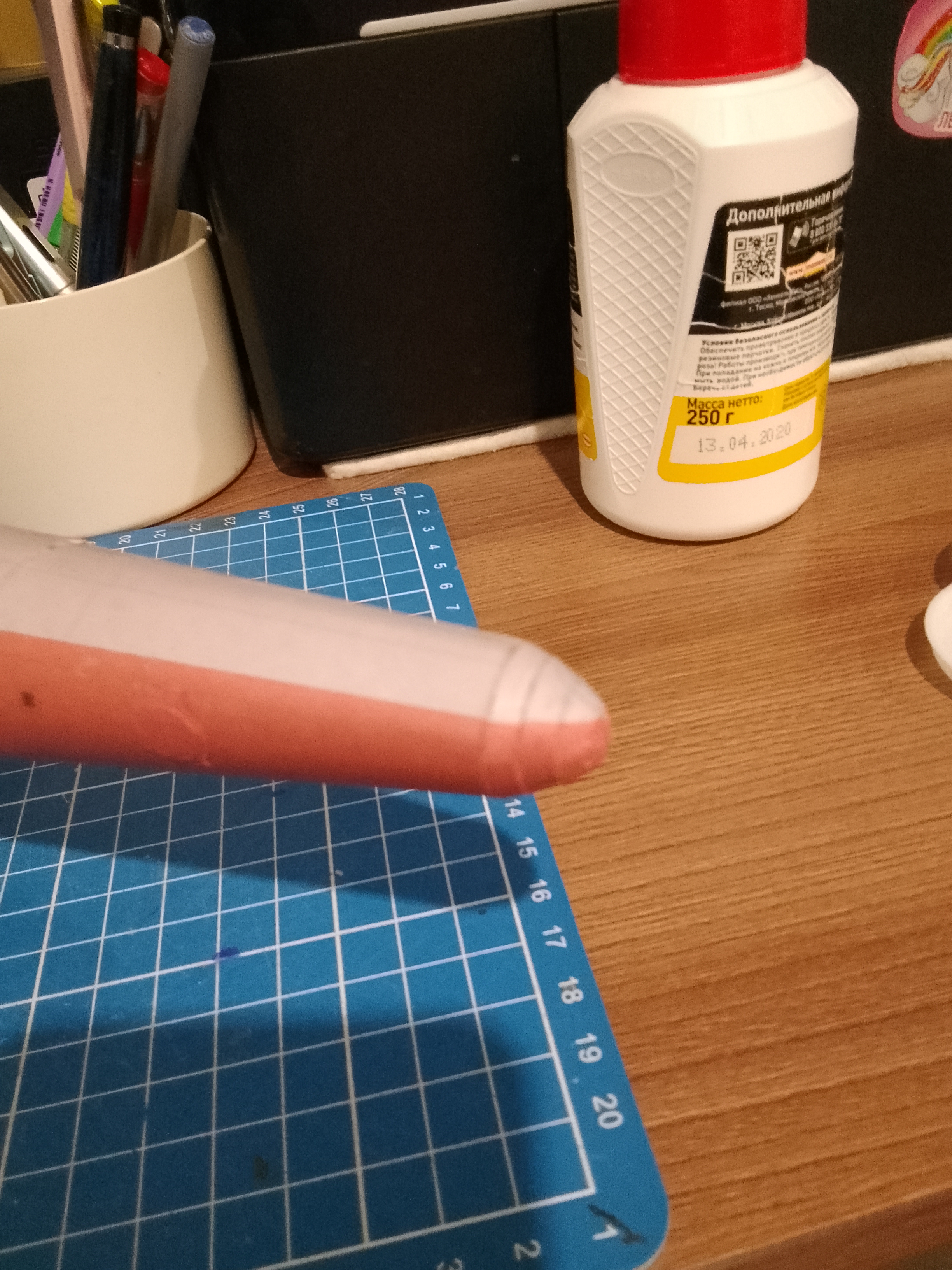

Корпус собран. Носовой конус склеил в варианте лепестков. Мне так проще показалось.

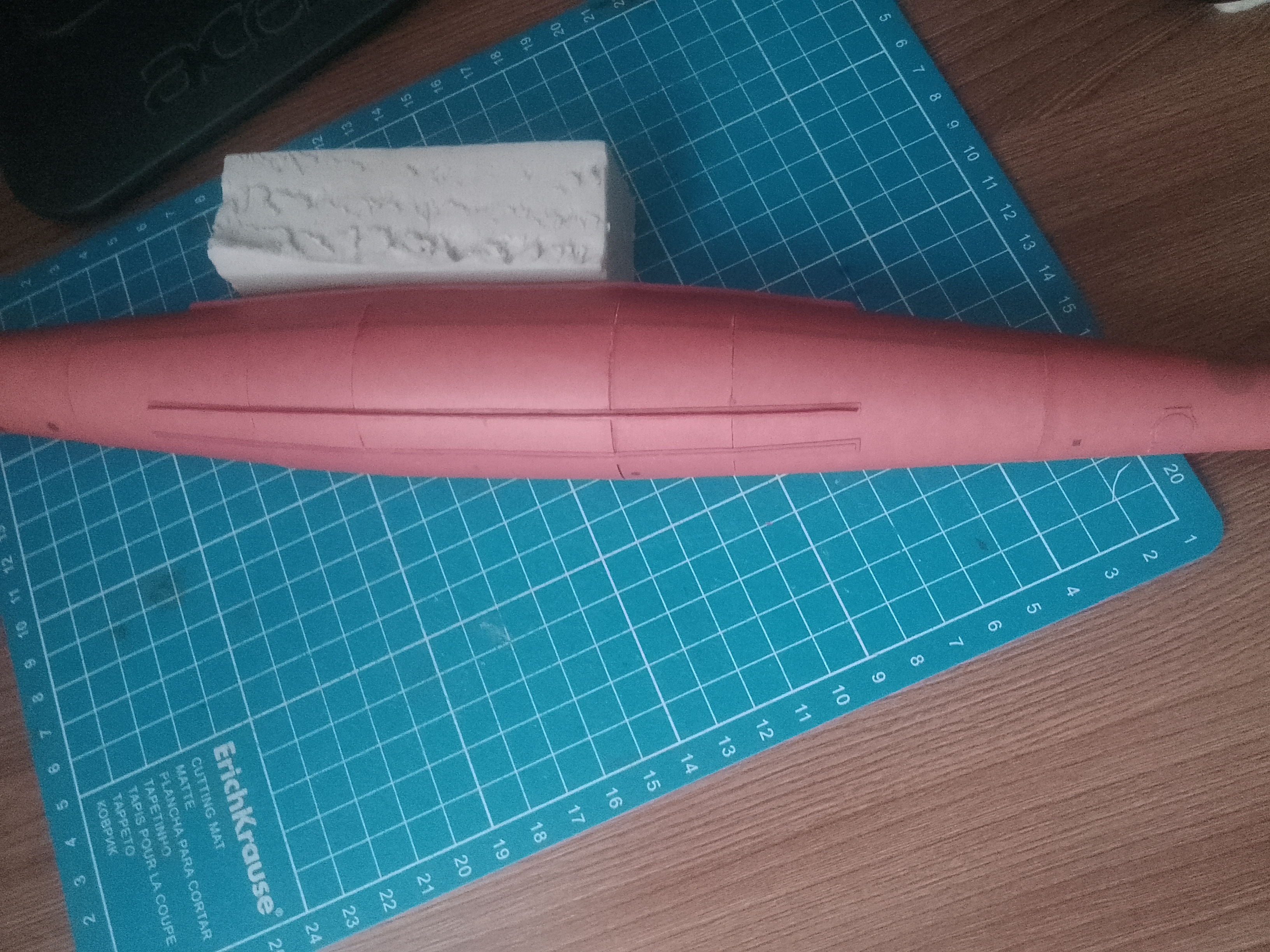

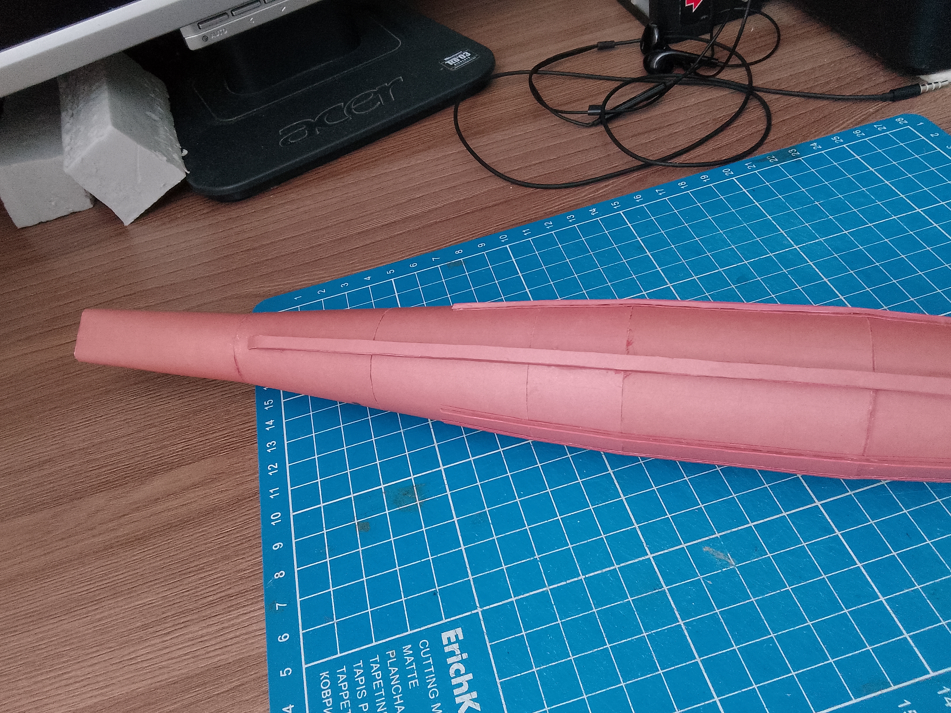

Наклеил боковые и нижний фальшкиль. Место под нижний размещены неправильно. Уже по ширине и короче по длине. В результате проблемы с установкой по месту. Нижний фальшкиль собрал сначала наклеив картонную полоску на примерное место его установки, затем наклеил боковины и верхнюю часть.
