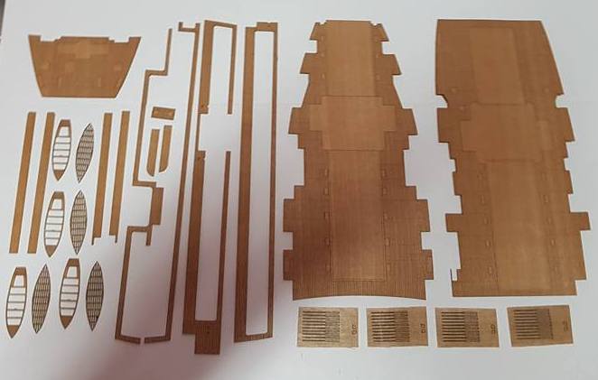

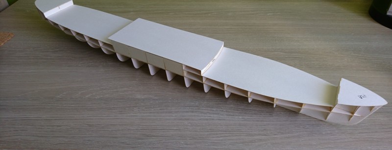

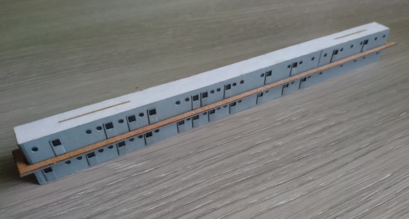

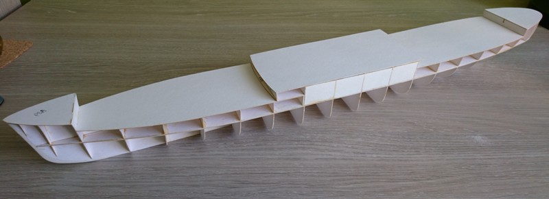

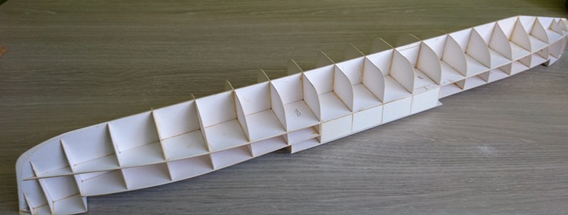

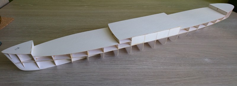

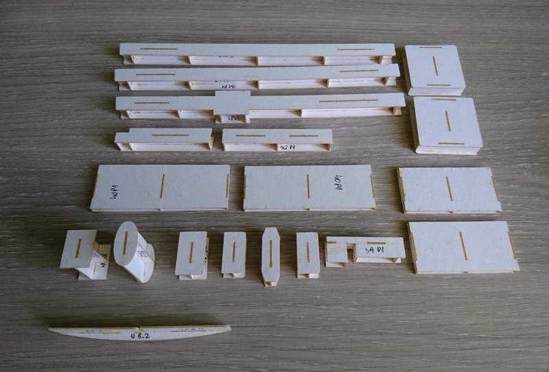

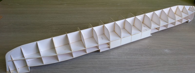

Я намерен сделать модель в так называемом cтандартный плюс, используя часть дополнений, предложенных издателем к модели.

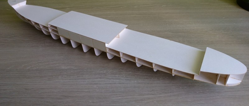

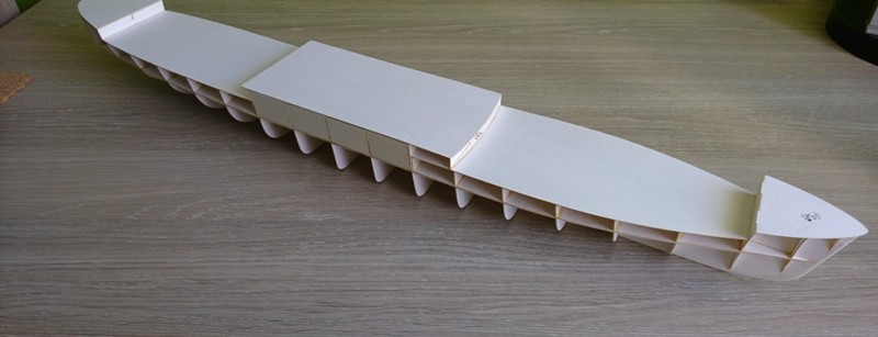

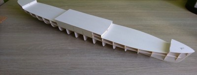

Вначале я сделал скелет с лазерным набором и все скелеты для других элементов.
В скелет я добавил подкрепление к так называемому высокая сторона Я планирую сделать картонную коробку, но пока скелет остается в этом состоянии.

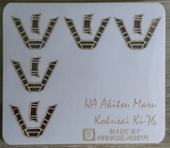

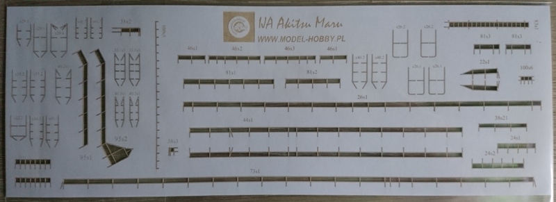

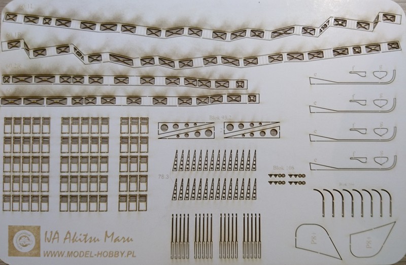

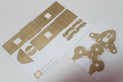

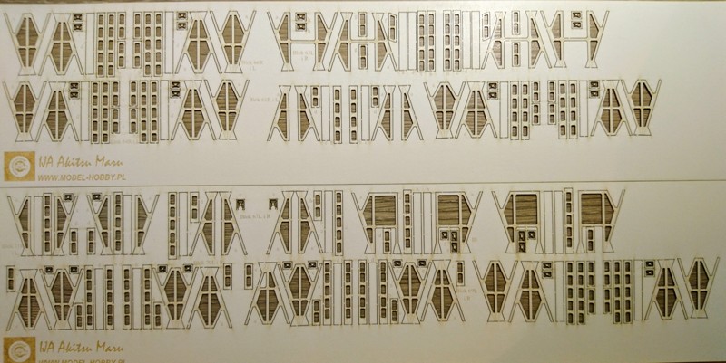

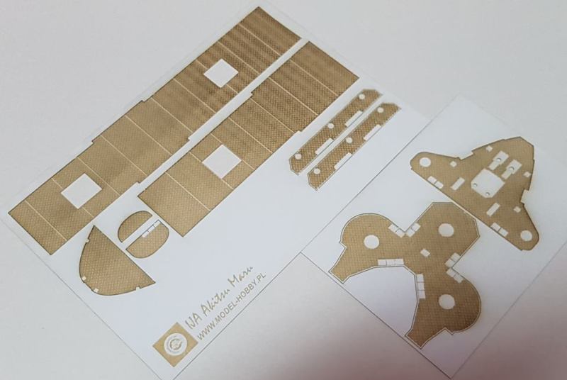

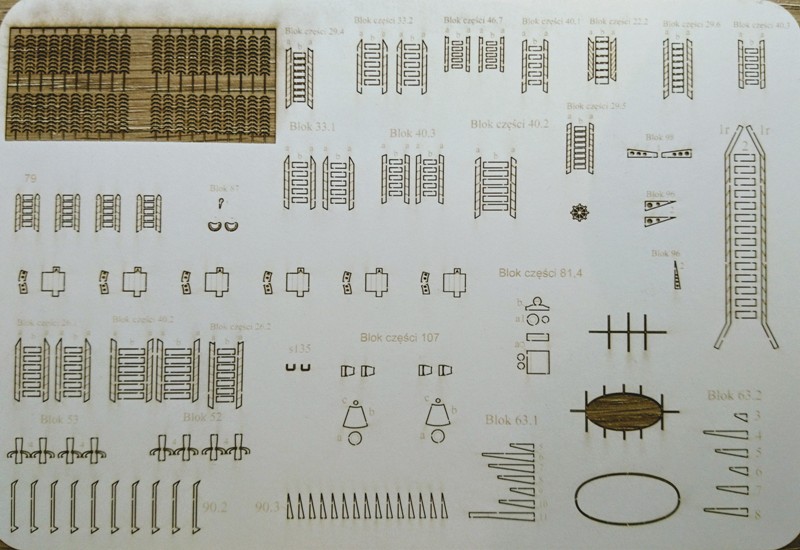

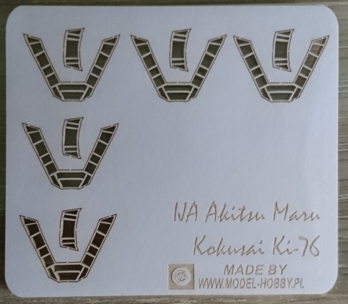

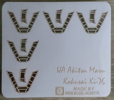

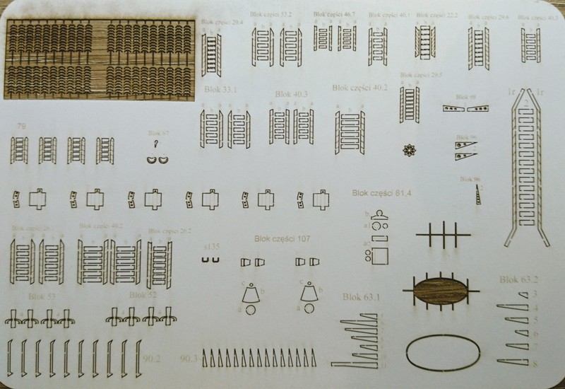

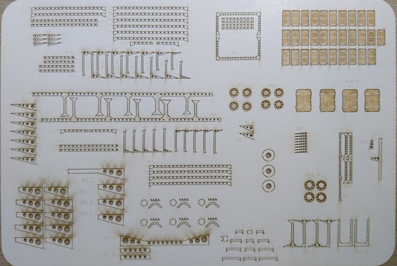

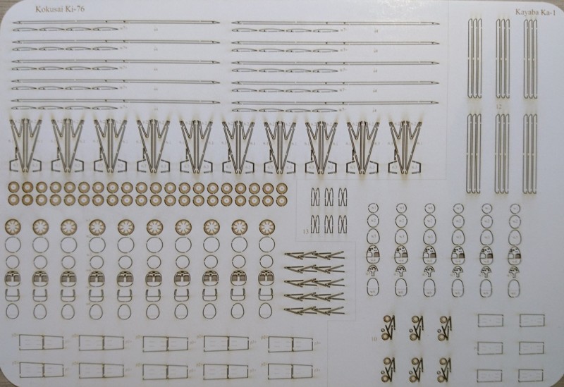

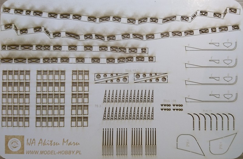

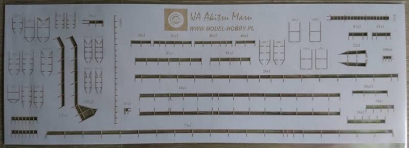

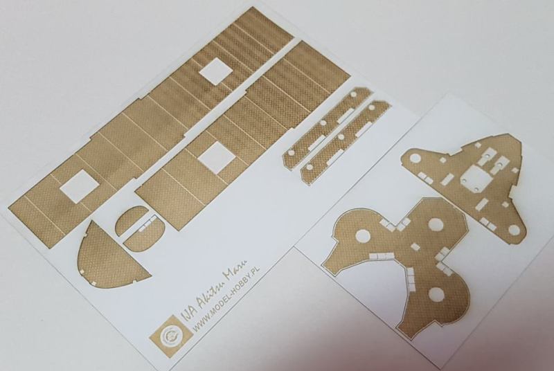

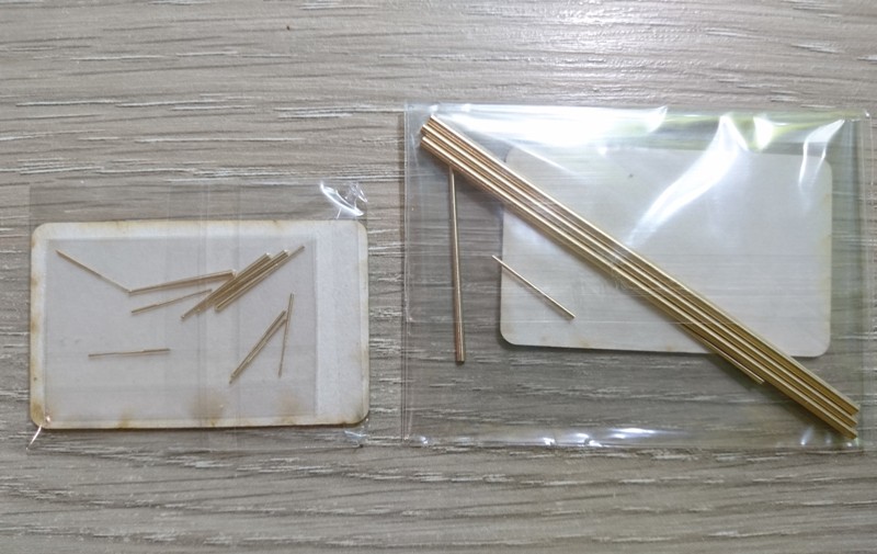

В этом посте я хочу представить набор аксессуаров, доступных для данной модели.
палубные и деревянные палубы, перила и шкафы для самолетов. Принадлежности самолетов Опоры, углы, двери, весла, шлюпбалы, другие. Лестницы, лестницы, капельницы, каркасные на дымоходы, компас, бинокль, других. Опоры воздушной палубы. Cтвольные ружья, мачты Весь сделан на подходящем толстом картоне, очень хорошего качества.

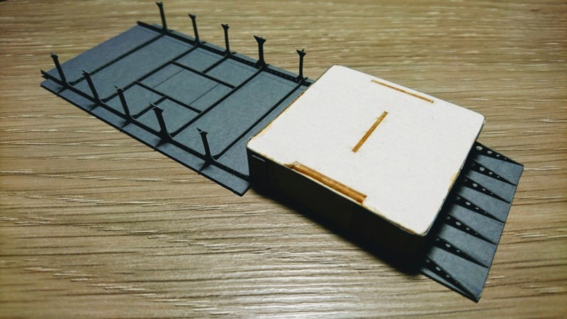

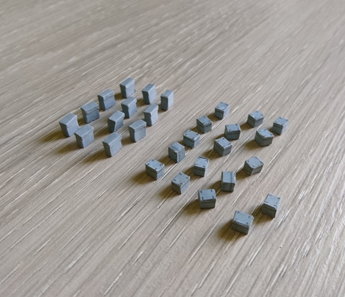

Re: Akitsu Maru (MODEL HOBBY)
привет

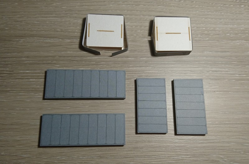

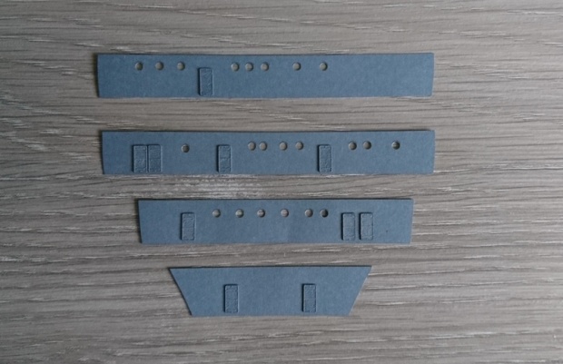

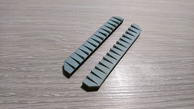

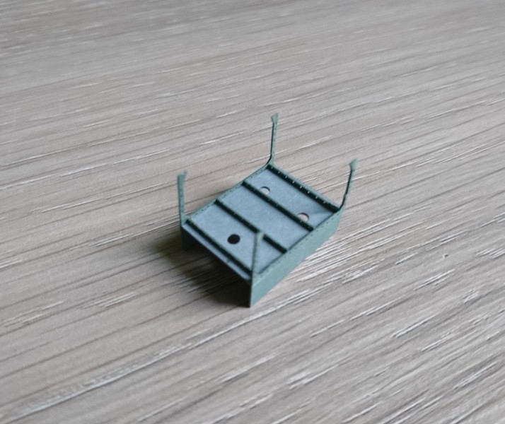

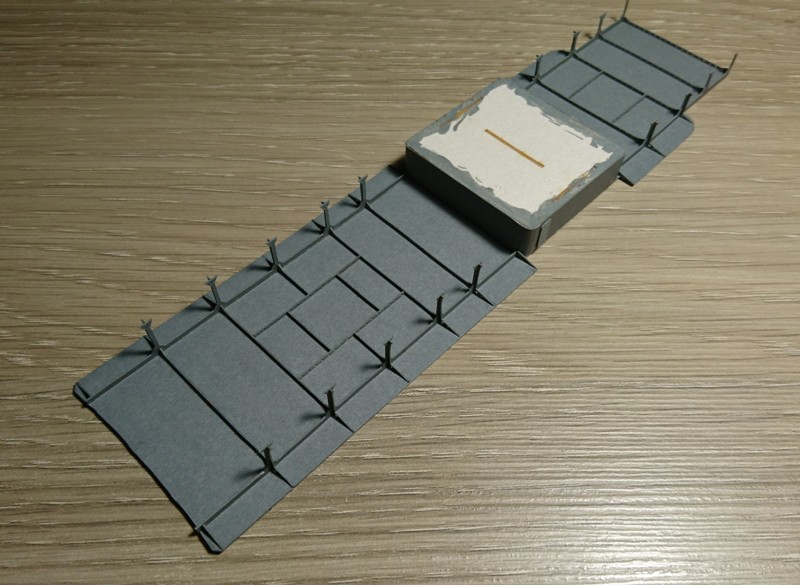

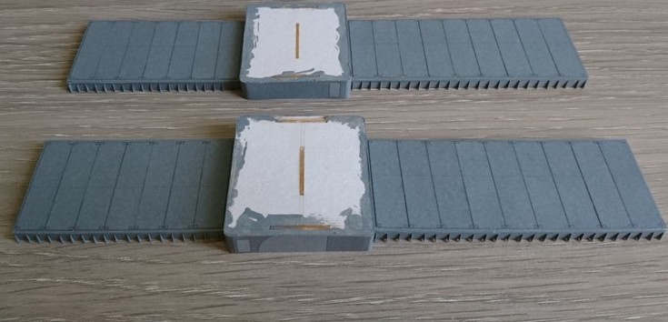

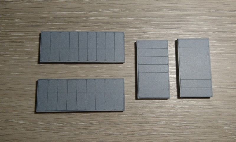

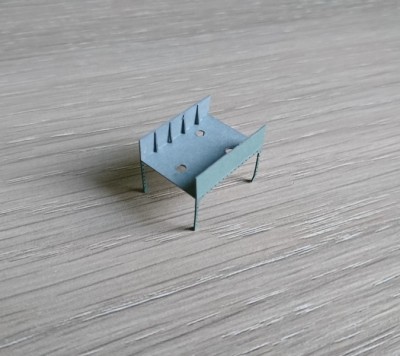

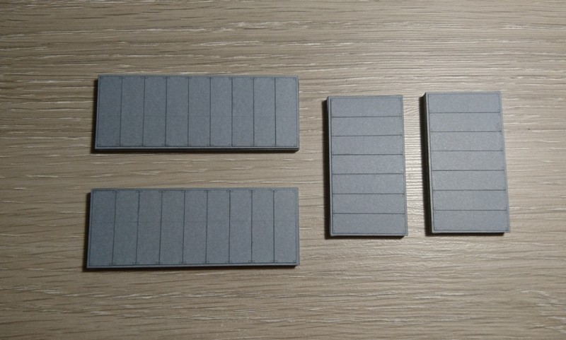

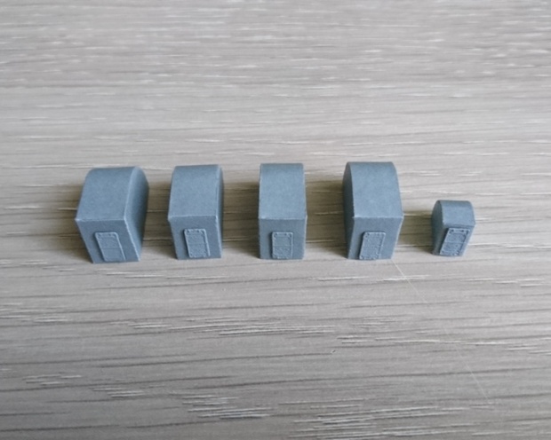

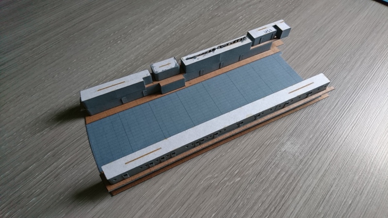

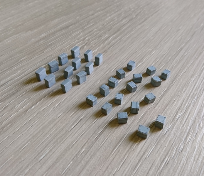

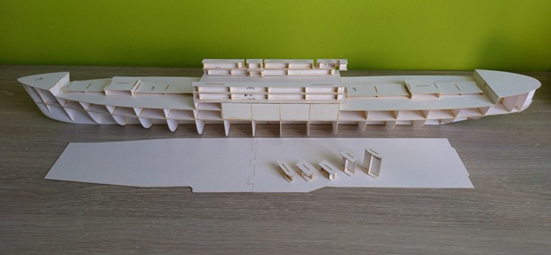

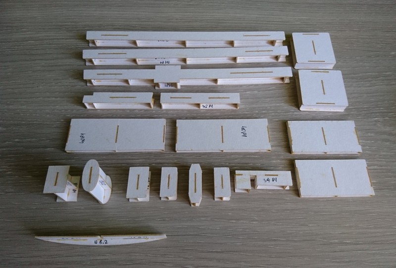

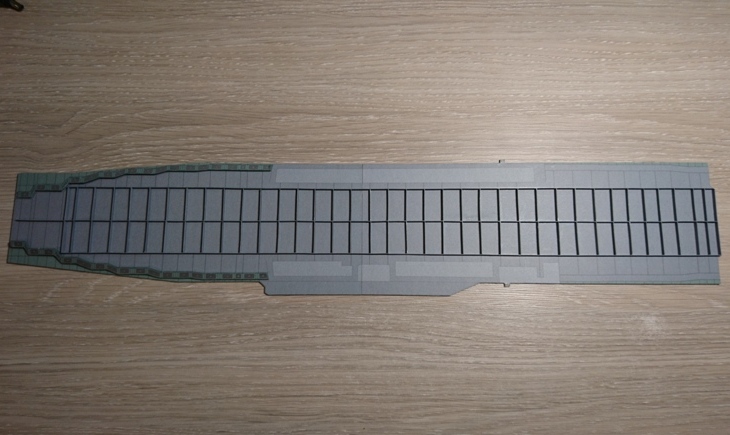

На следующем этапе работы я приступил к изготовлению люков на главной палубе.
Это четыре коробки с низким каркасом, которые должны быть завернуты. Затем на верхних поверхностях я залатал отдельные панели.
У каждого из этих люков есть одна панель на складе. Эти треугольные подкрепления также имеют большой запас.

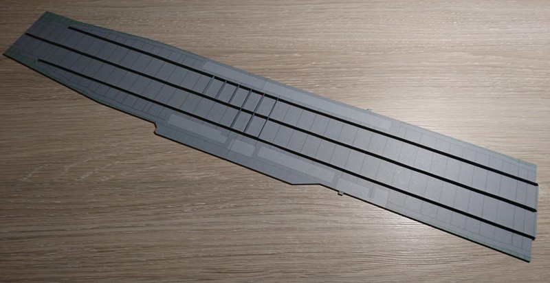

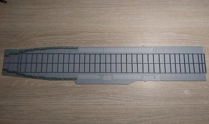

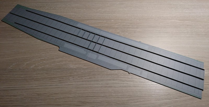

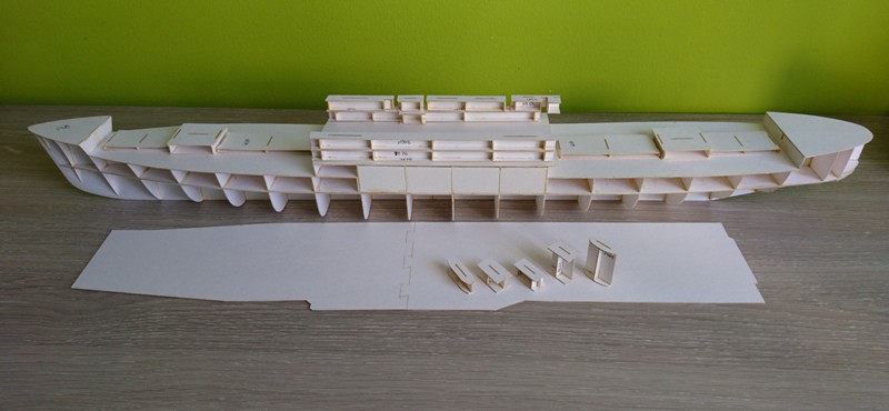

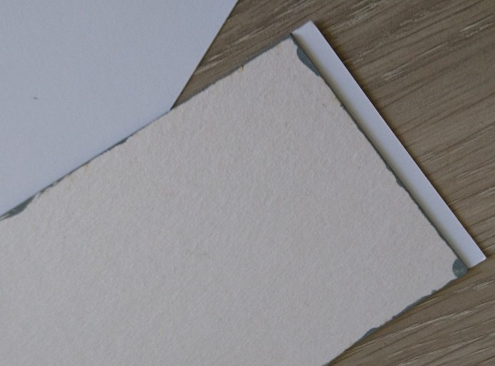

Следующим шагом было приклеить воздушную палубу и подготовить ее к усилению снизу.
Внимание здесь!
Лазерная дека на носу короче. Вставьте полоску картона, правильно отшлифуя ее так, чтобы она немного опускалась с деки. После этой операции колода получила наклейку сверху и снизу. Кронштейны в вырезе имеют двойной цвет, но я решил еще больше укрепить их, снова наклеив на картон. Эта операция позволит мне получить более прочную структуру, чем без поддержки.
Конечно, при таком маневре вы должны отрегулировать каждый элемент вручную, потому что толщина изменилась.
В начале вышли три самых длинных элемента, которые я наклеил на бутапрен, остальные отправятся в BCG.
Внимание здесь!

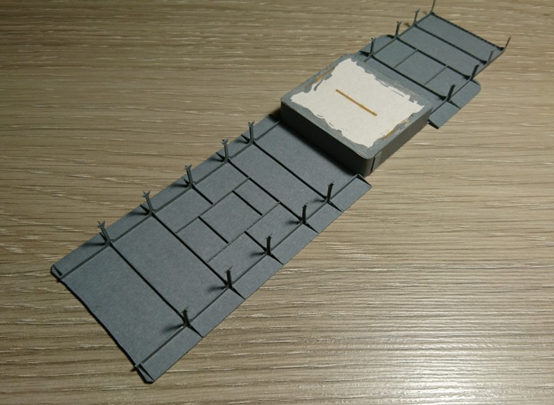

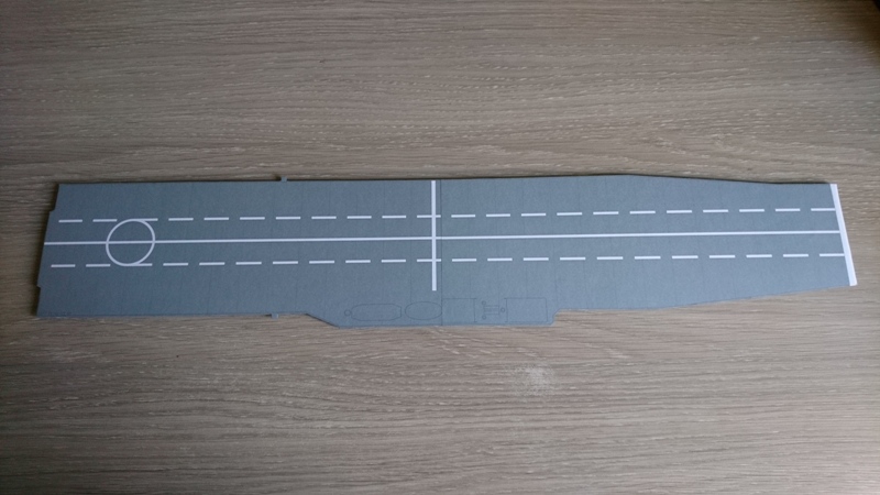

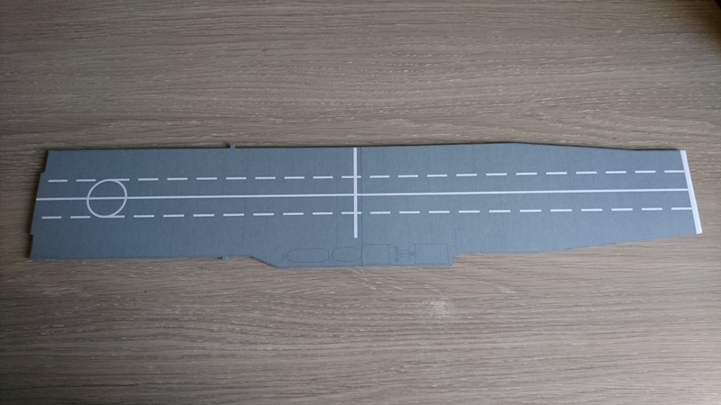

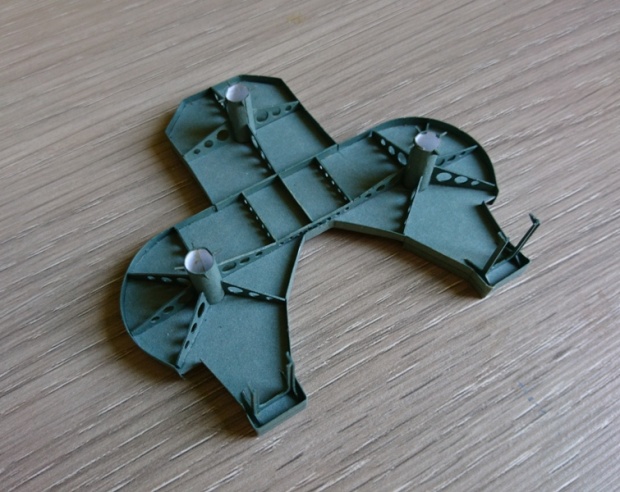

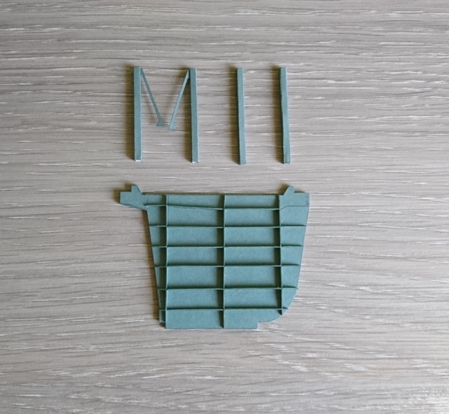

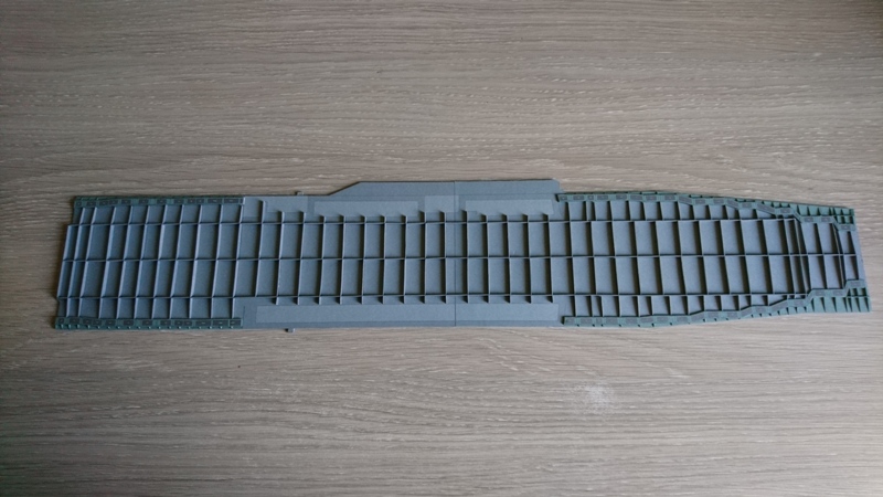

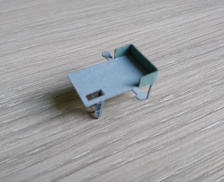

Подкрепление запуска палубы завершено. Полет палуба готова. Я также сделал кормовой лифт с порталом.

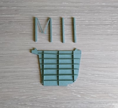

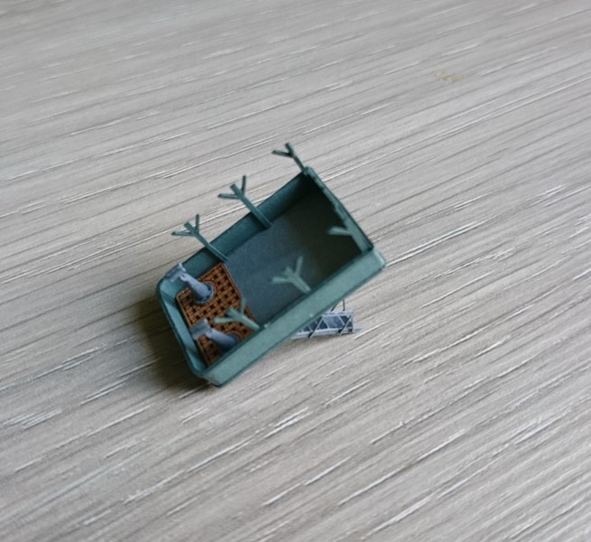

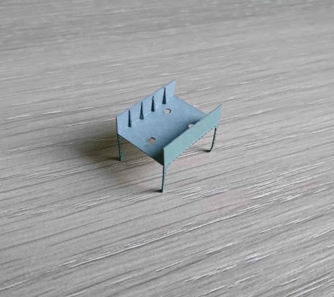

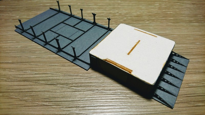

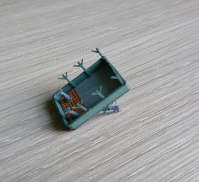

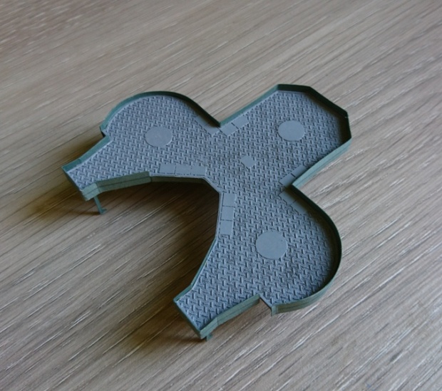

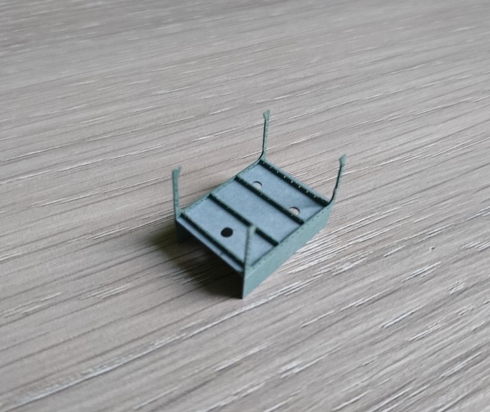

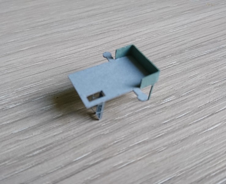

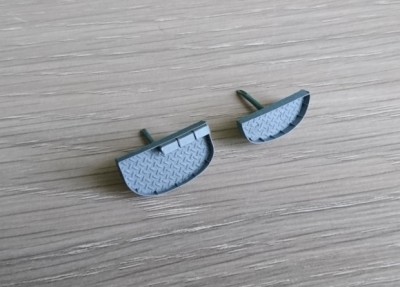

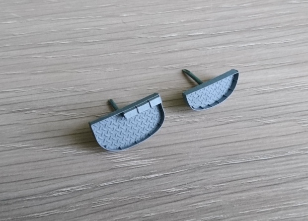

Добро пожаловать в следующий взнос.

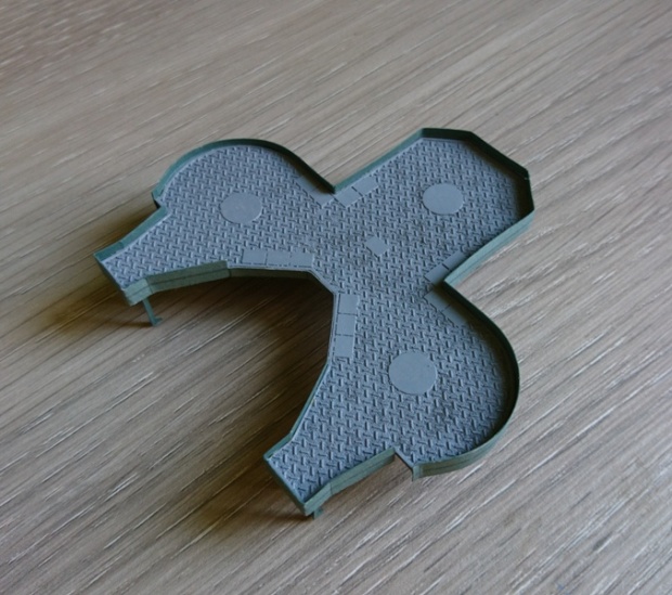

На этот раз платформы приземлились на коврик.
Была изготовлена кормовая артиллерийская платформа.
Я использовал рифленую поверхность здесь.

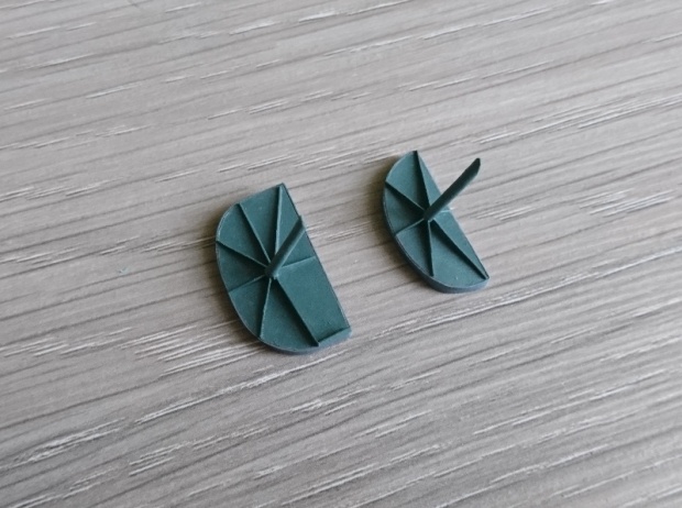

ВНИМАНИЕ!
Опоры платформы (те, которые излучают от опор) слишком короткие в пределах 1-2 мм.
Я применил картонную заливку и покрасил.
В наборе лазерных добавок все эти элементы уже точно исправлены. Следующие элементы выполнены зенитными платформами, здесь я также использовал рифленые поверхности. Небольшие платформы, также с рифлеными вставками. Эти элементы получили дверь (также лазерная резка и гравировка) Поперечные стены застеклены и с дверцами.
ВНИМАНИЕ!

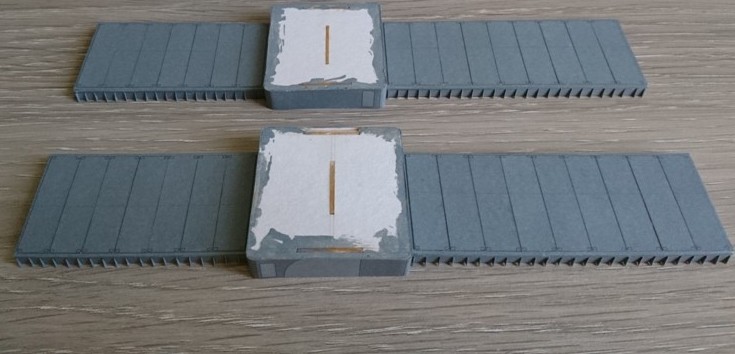

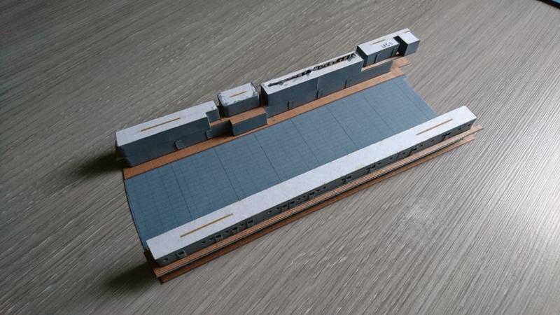

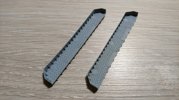

Привет.

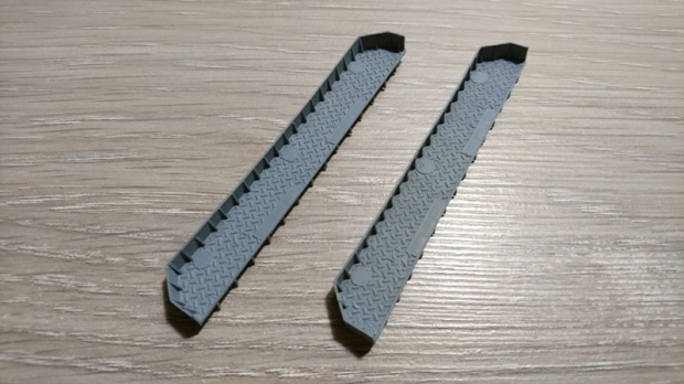

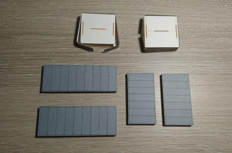

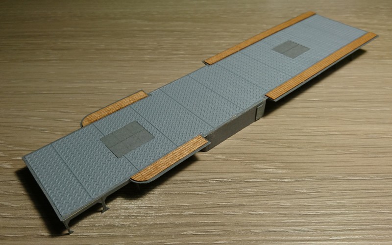

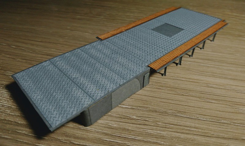

В этом посте я представляю уже сделанные все колоды с рифлеными элементами.
Подгонка каркаса.
Позже я покрасил колоды и добавил подкрепление снизу.
Подгонка каркаса.

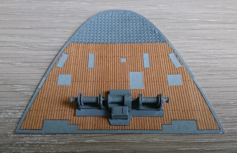

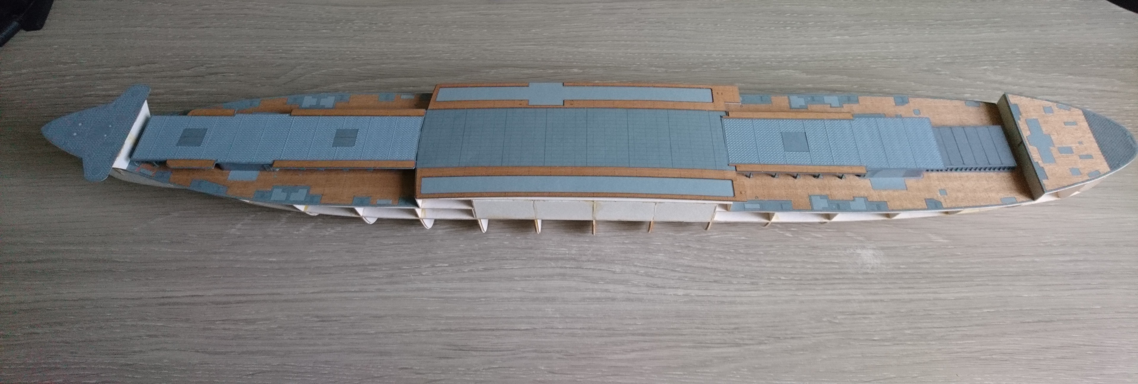

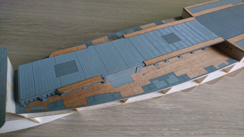

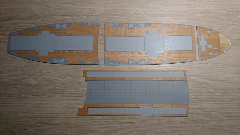

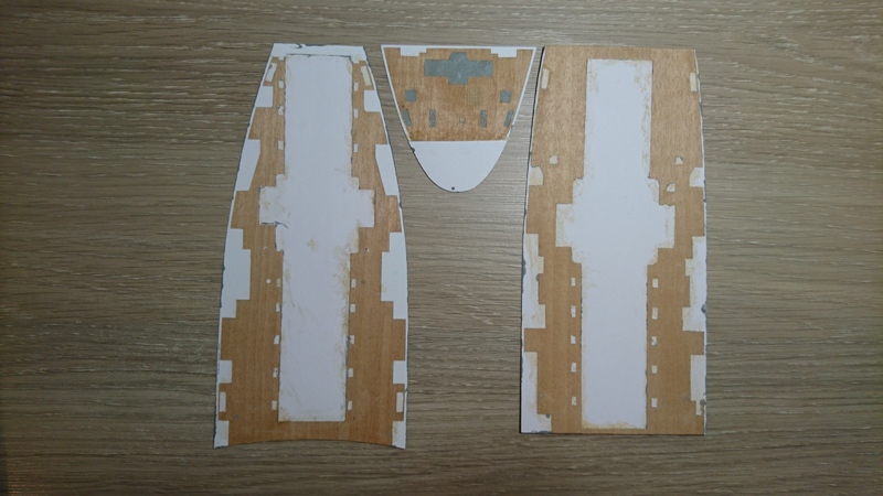

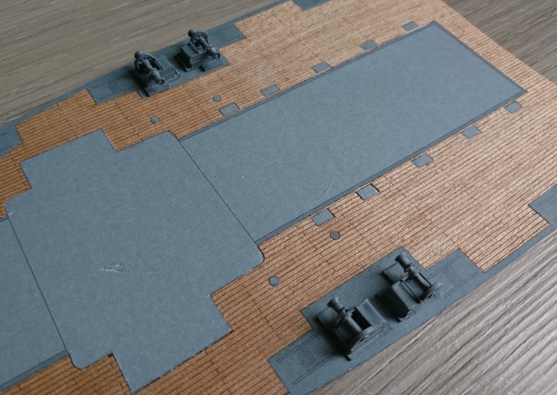

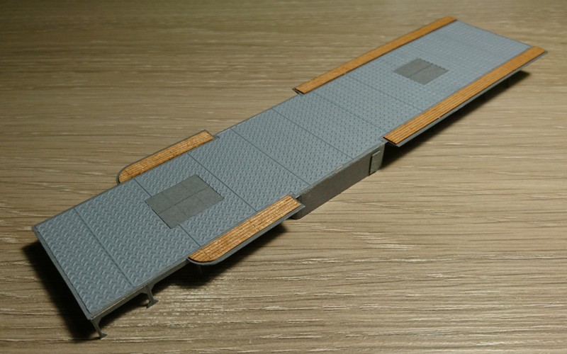

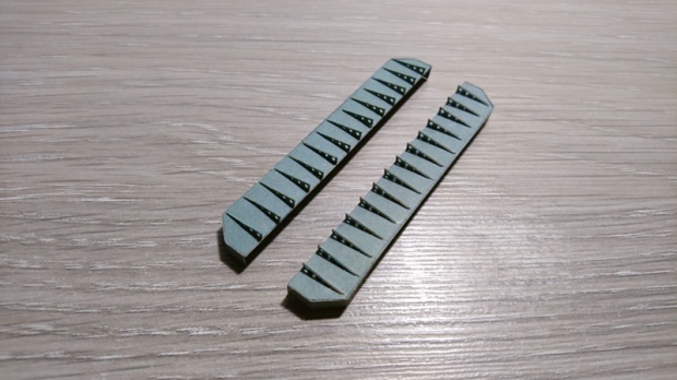

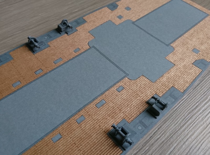

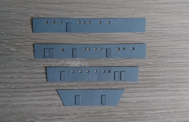

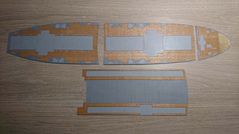

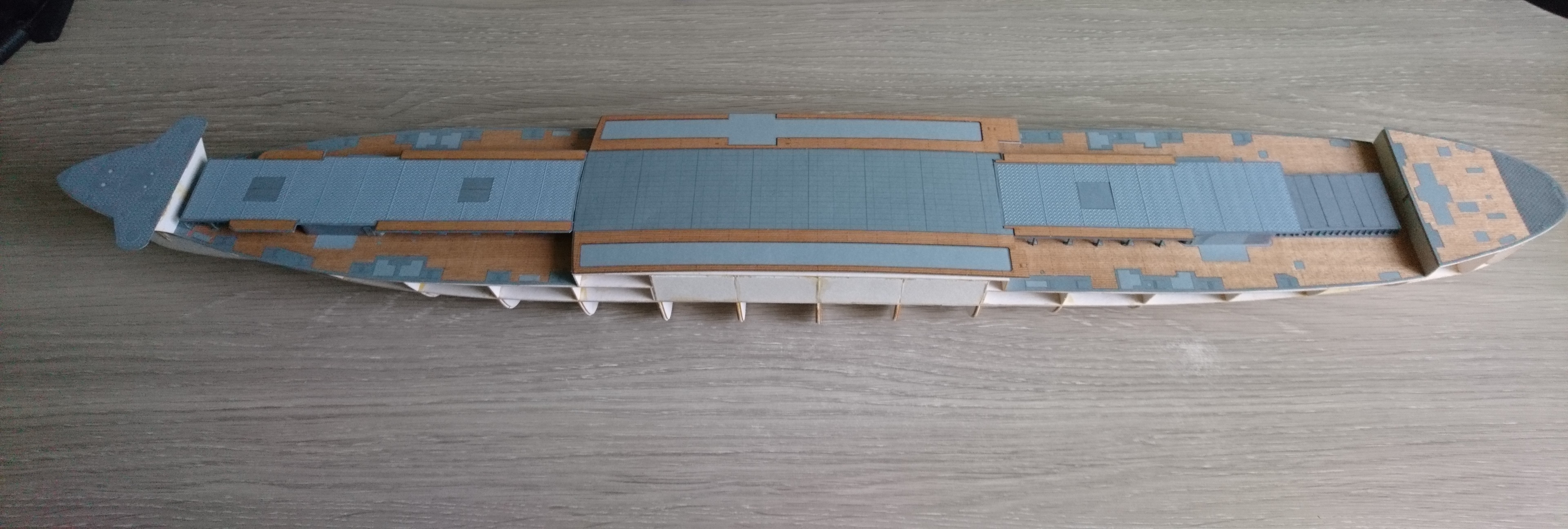

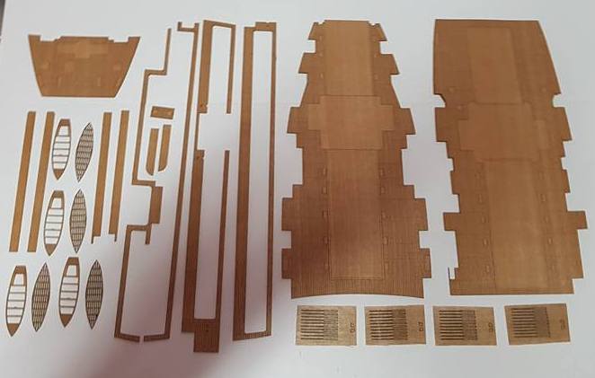

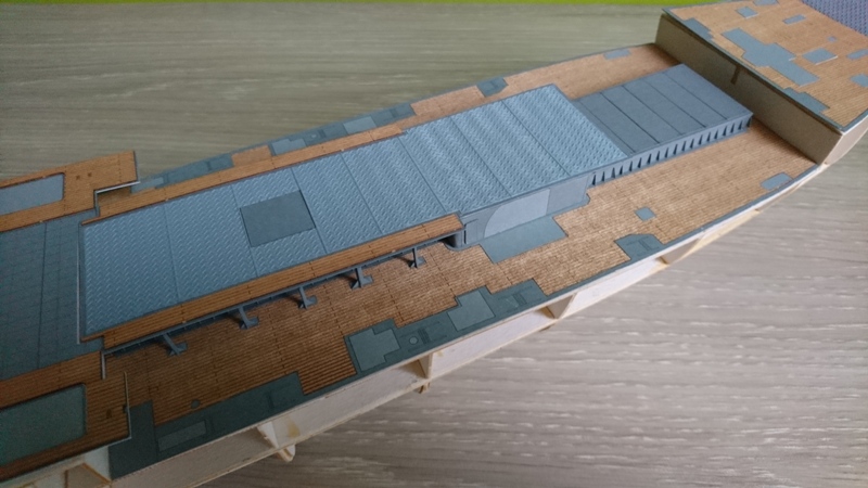

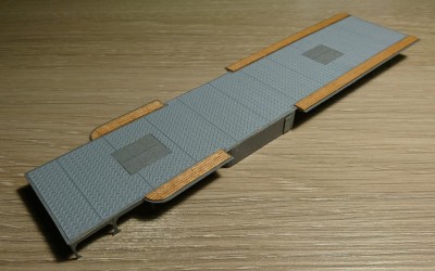

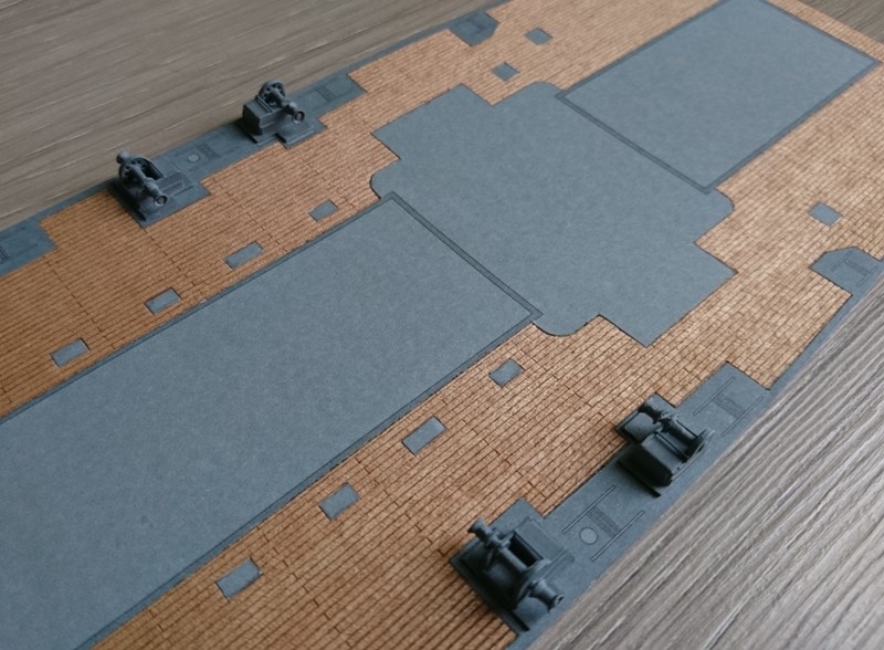

На следующем этапе работы я принялся за деревянные палубы. Эти палубы на тонком шпоне являются одним из дополнений к этой модели.
Я вырезал серые поверхности.
На месте разреза я вписываюсь соответствующие компоненты вырезать серые из палубных вырезов. Это моя первая работа с фанерой, но осторожно подошел к проблеме, это может быть сделано без ущерба.
Должен сказать, что достигнутый эффект очень хорош для меня.

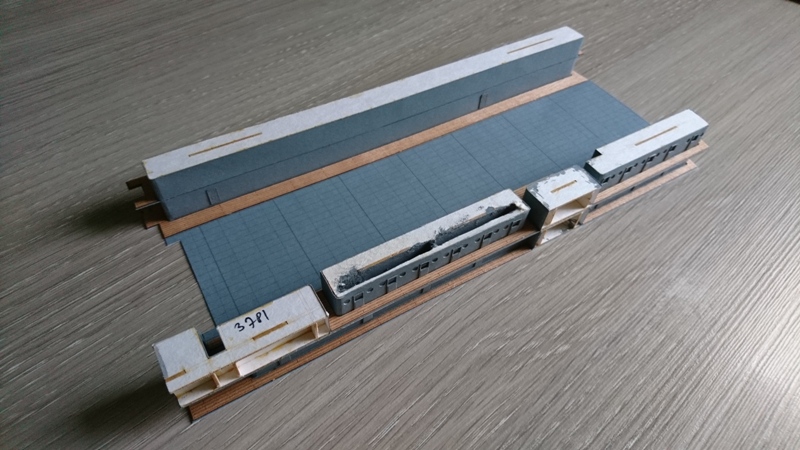

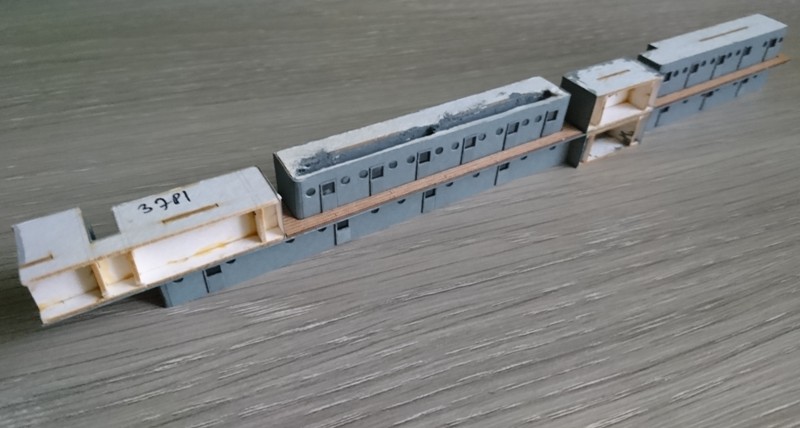

Следующим этапом склеивания является выполнение элементов ангара.
Ранее склеенные скелеты этих элементов были заклеены лентой, конечно же, в этих элементах ранее были отшлифованы окна, остеклены и застеклены. Элементы ангара до сих пор собираются без приклеивания. Вид готовых колод.

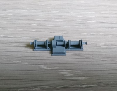

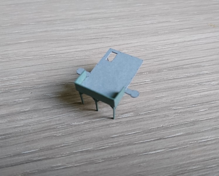

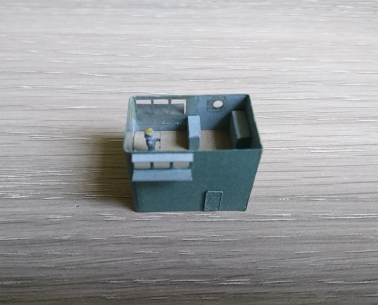

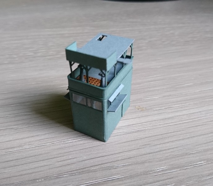

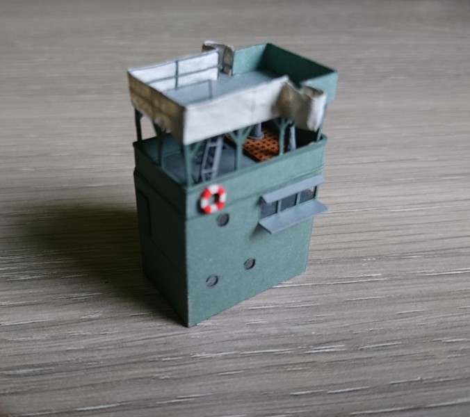

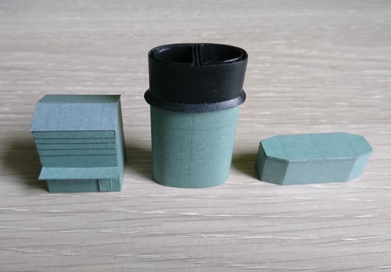

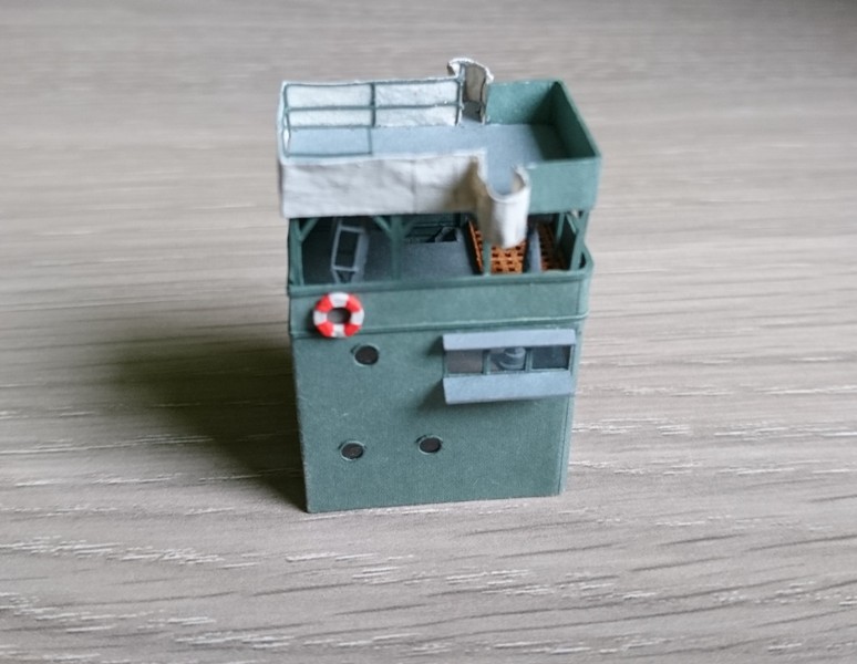

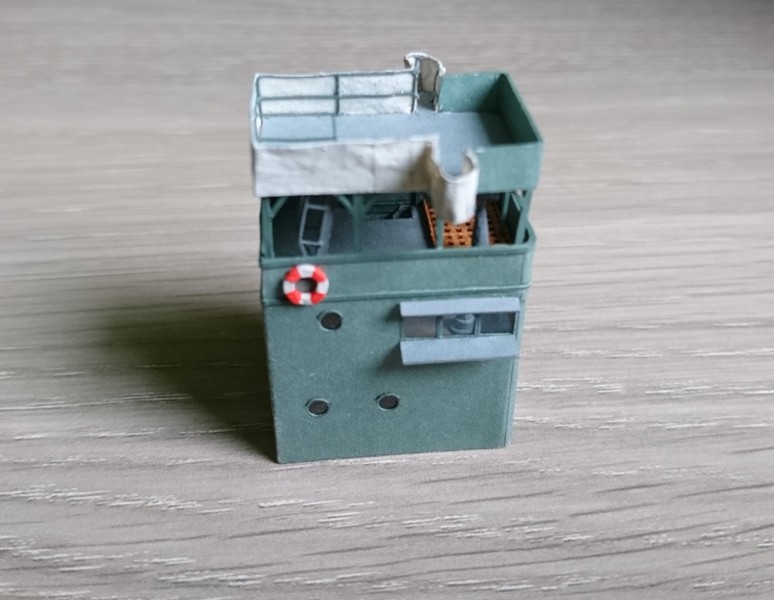

Здравствуйте.

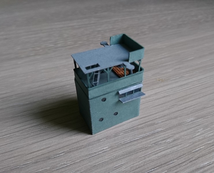

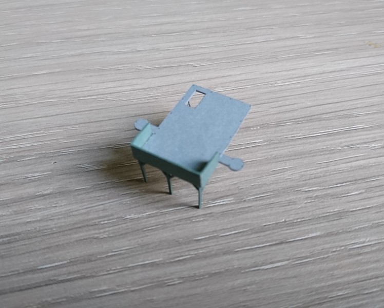

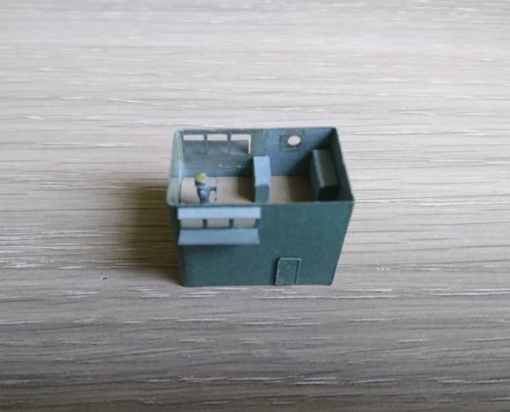

Я сделал маленькие предметы. Я начал строить командную башню, которая имеет три этажа.
Первый этаж не хватает оборудования, компас и руль.Эти детали в лазерных аксессуарах. Второй уровень - смотровая площадка с двумя люнетами, которые отсутствуют в вырезе, но являются дополнениями. Третий уровень - это уровень сигнала. И все компоненты Все сложено сухим.
- Jorzik
- Никто-хейшо. Старшина
- Сообщения: 231
- Благодарил (а): 2 раза
- Поблагодарили: 9 раз

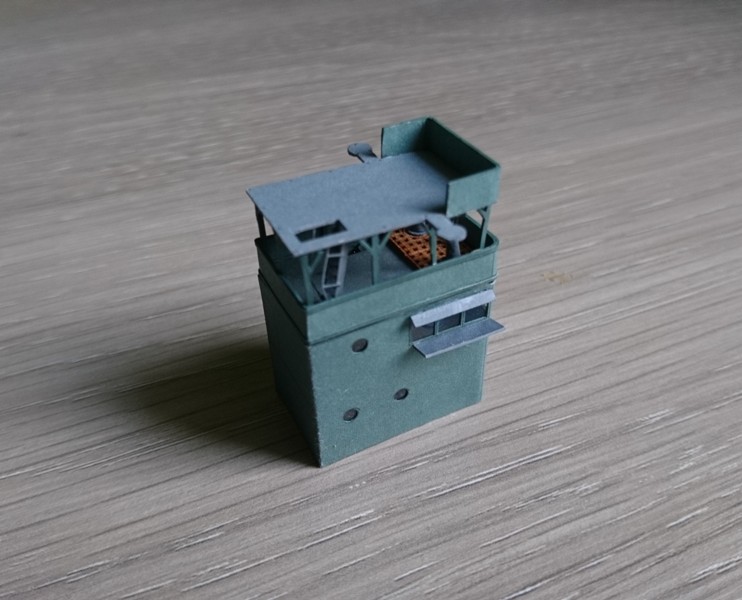

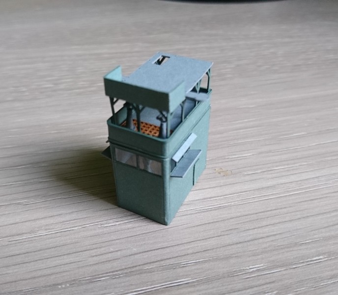

Здравствуйте

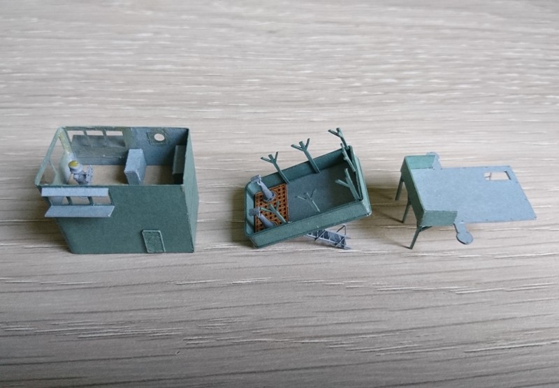

Командная башня окончена. Я сделал больше надстроек на палубе.

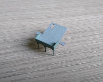

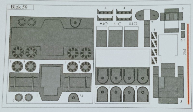

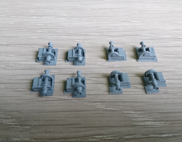

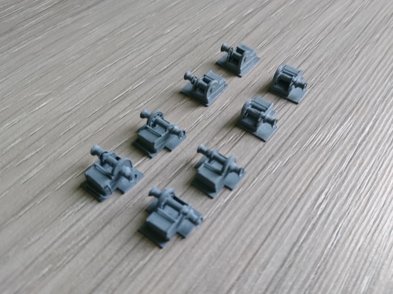

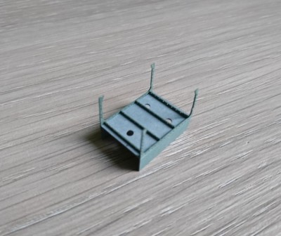

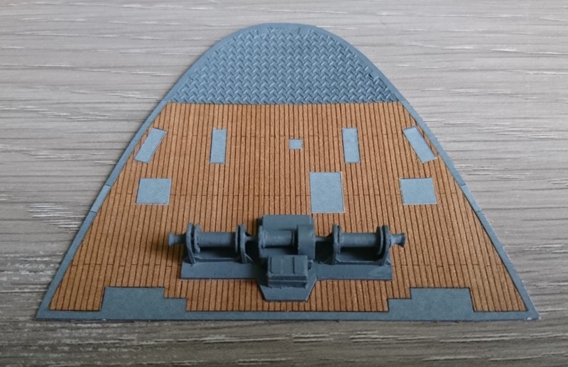

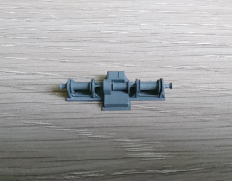

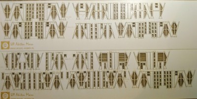

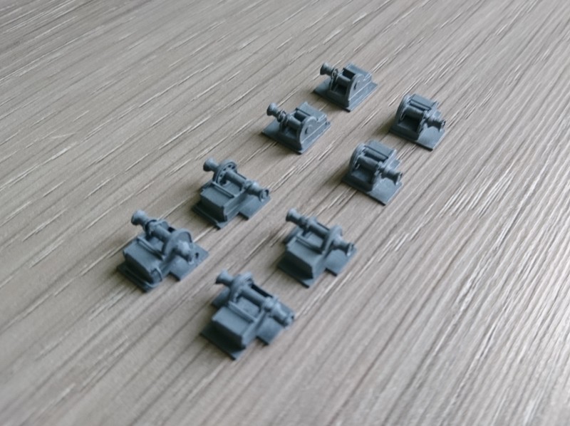

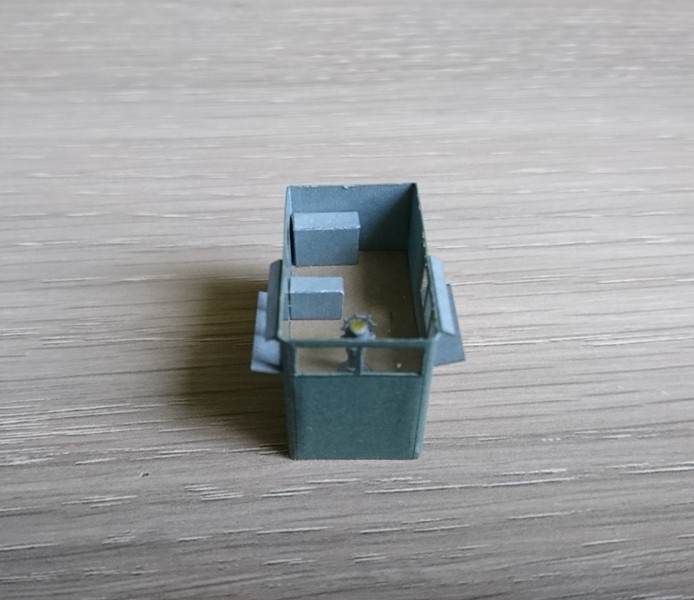

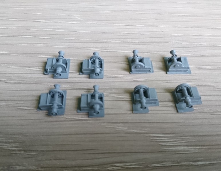

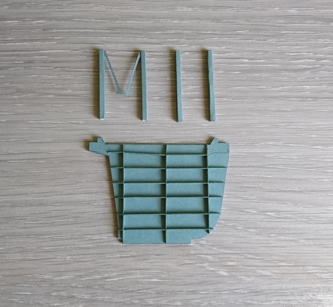

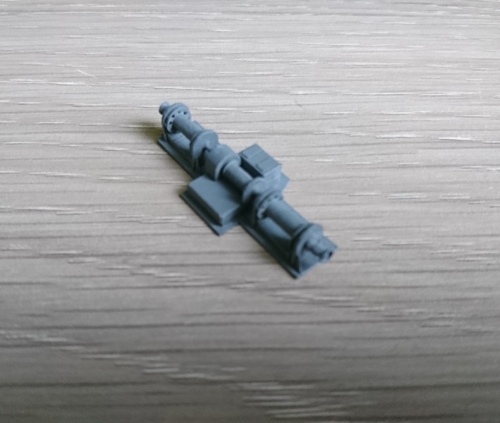

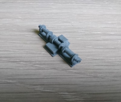

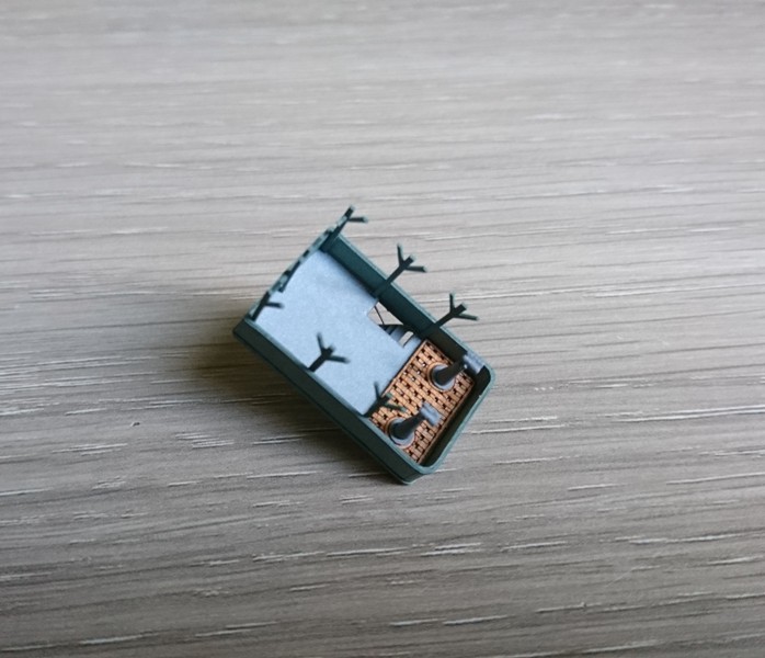

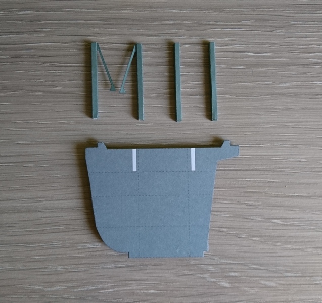

Я продолжаю работать над моделью.

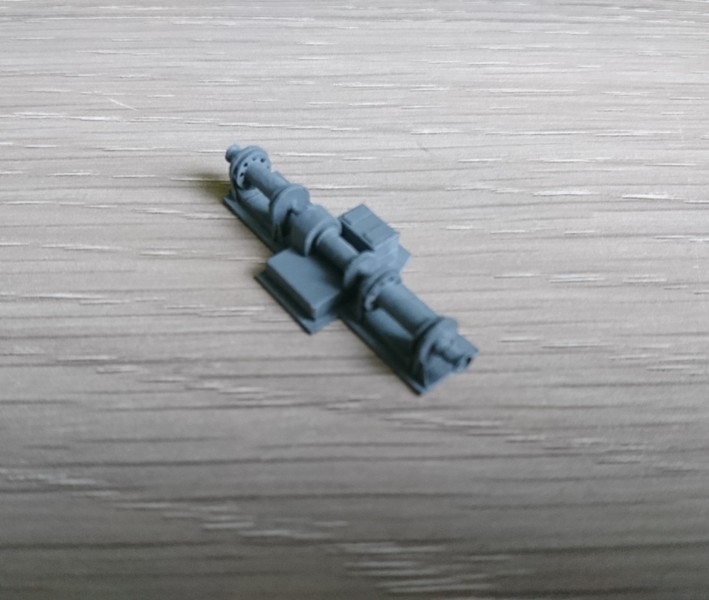

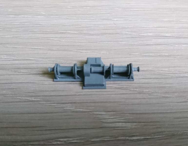

Боковые лебедки представляют собой блоки деталей 55, 56
Обратите внимание на положение элементов 4.5 (боковые панели) относительно элемента 1 (пол). Стены в основном перевернуты и всегда должны быть отрегулированы в правильном положении.
Рисунки с размещением на доске полезны.Кабели будут добавлены к ним. Рисунки с размещением на доске полезны. Далее была кормовая лебедка. Этот блок из деталей 59.
Здесь нет внешних барабанов, вам нужно заработать дополнительные деньги.
