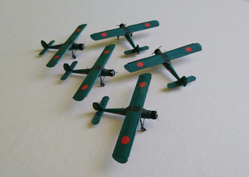

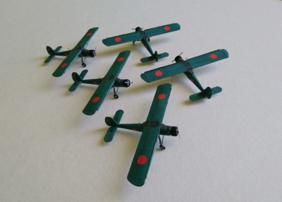

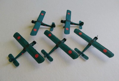

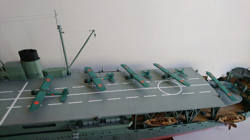

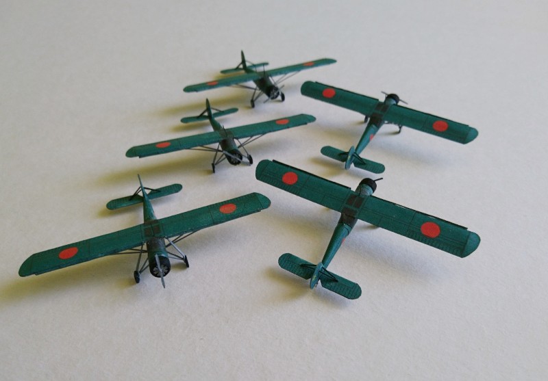

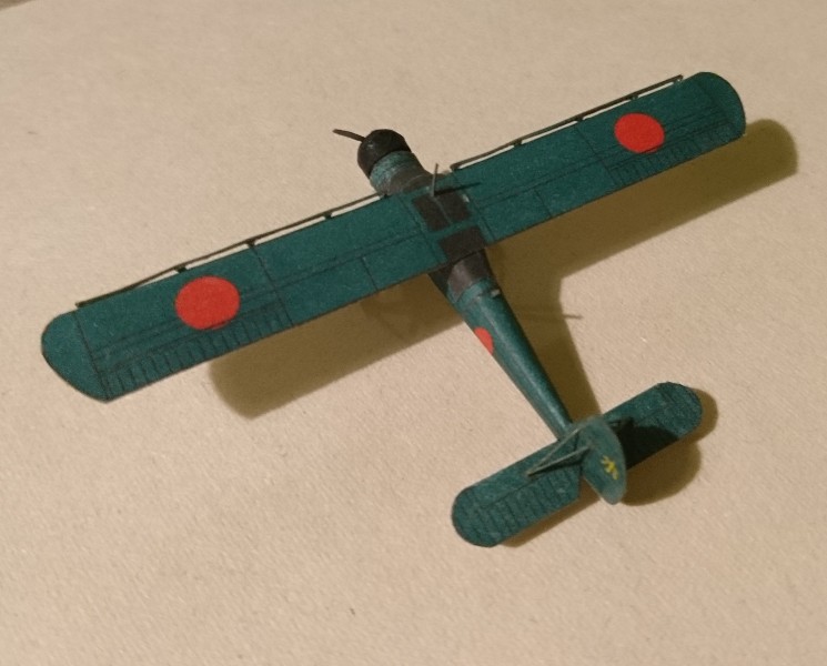

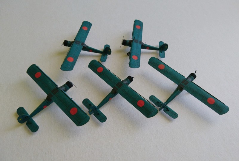

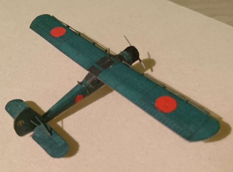

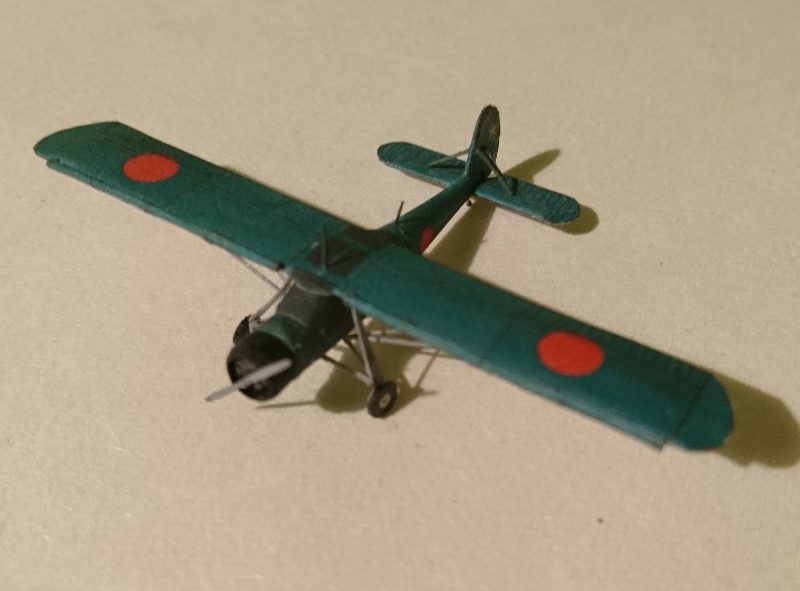

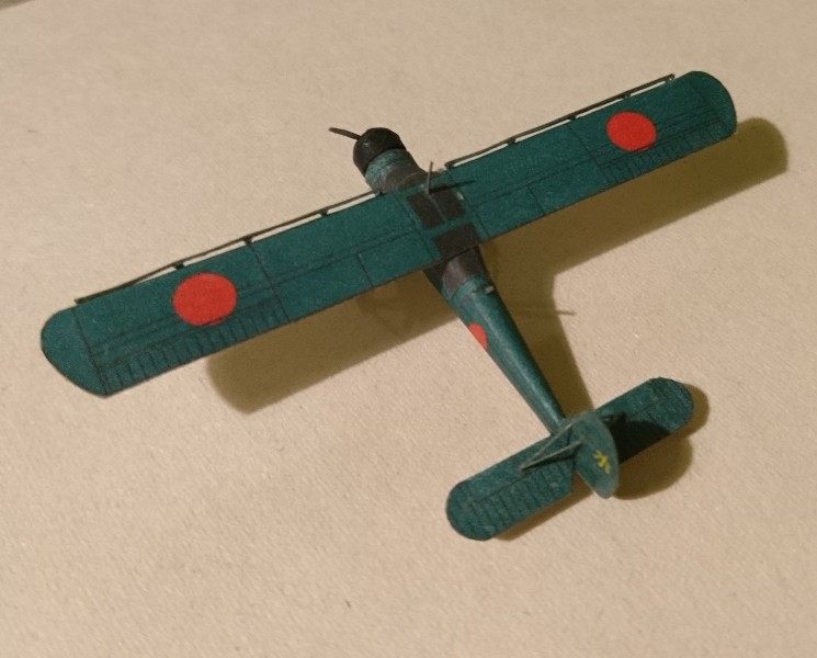

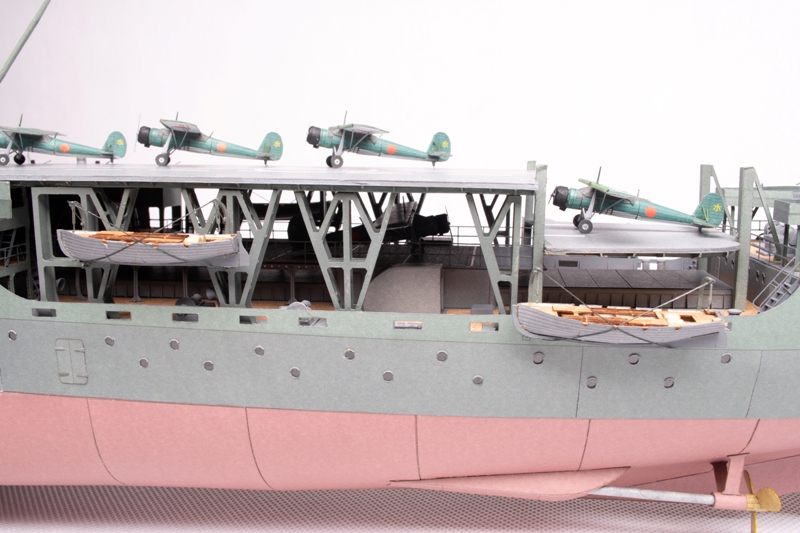

Здравствуйте.
Это заняло какое-то время, но есть самолеты Ki 76 Stella в количестве 6 штук. Пять будут на борту (один на лифте) и один под палубой. Я сделал их из распечатки, и качество не очень хорошее. Небольшое обесцвечивание выходило, но я все еще буду работать над этим.

Re: Akitsu Maru (MODEL HOBBY)
Самолеты чем-то напоминают Цесну.
Не привычно видеть такие на палубе японского авианосца.

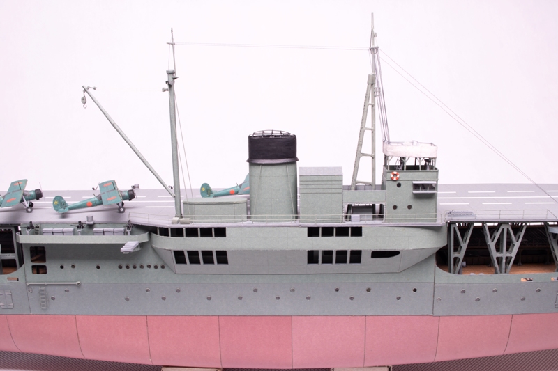

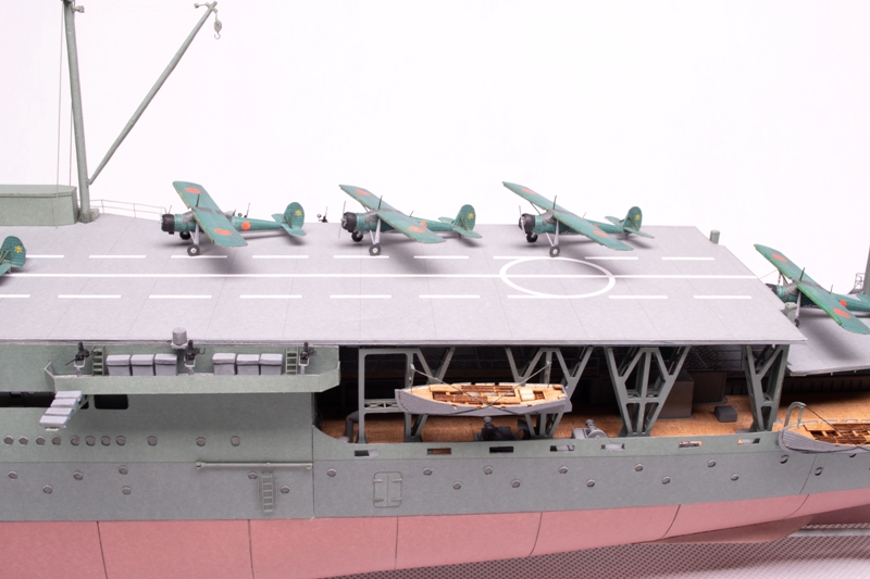

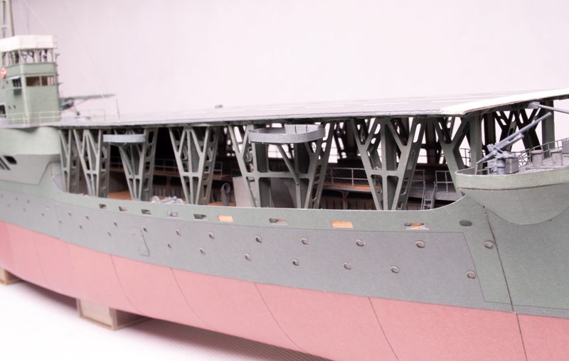

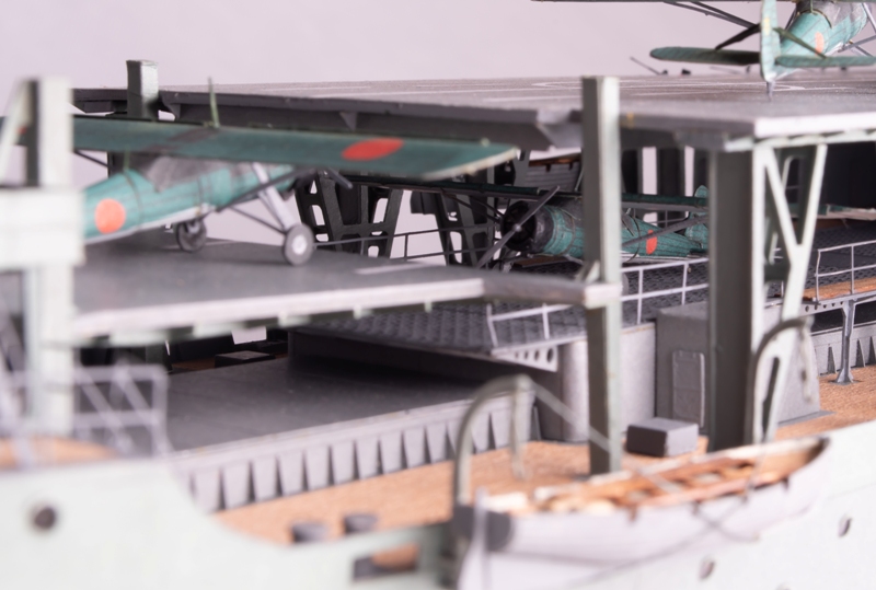

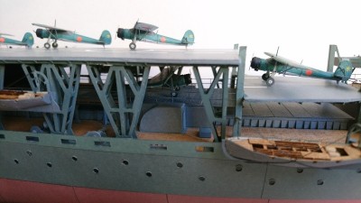

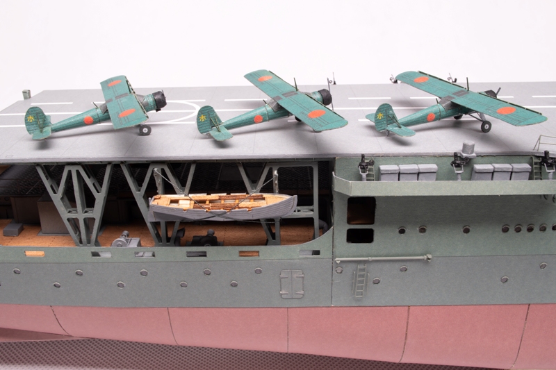

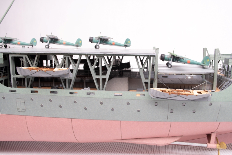

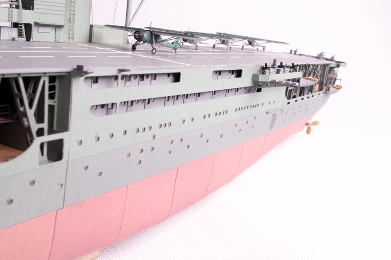

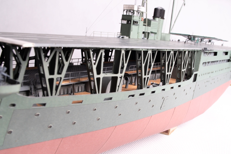

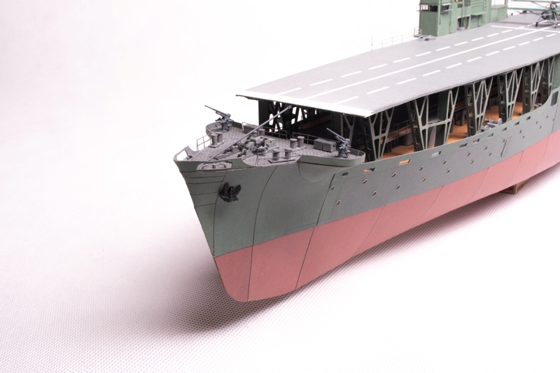

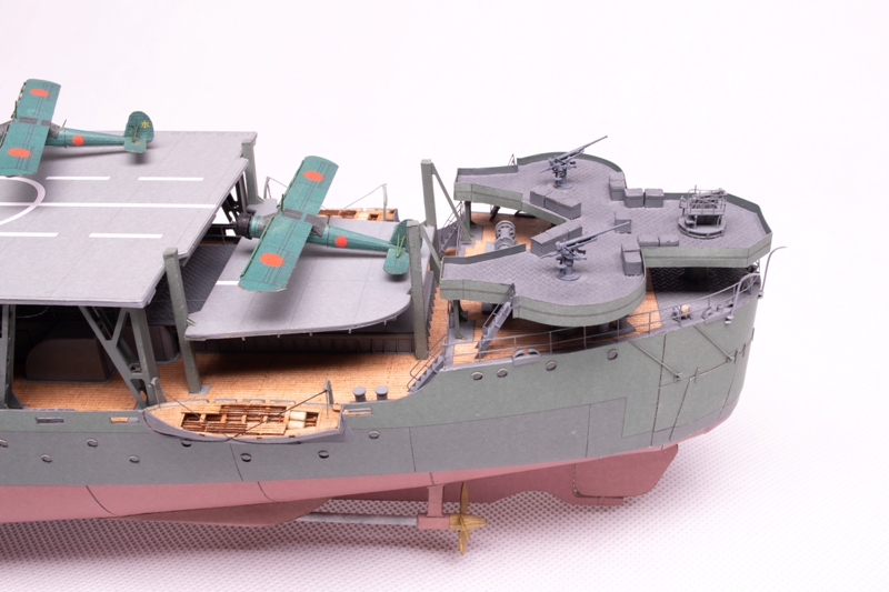

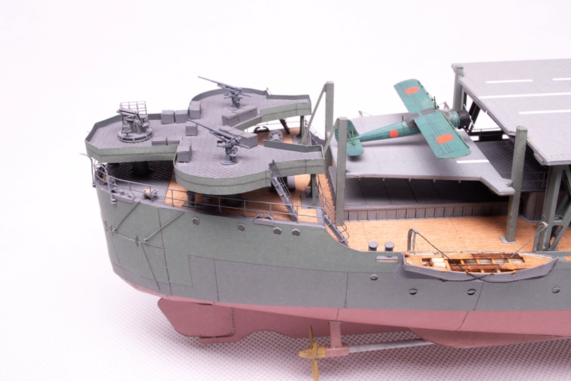

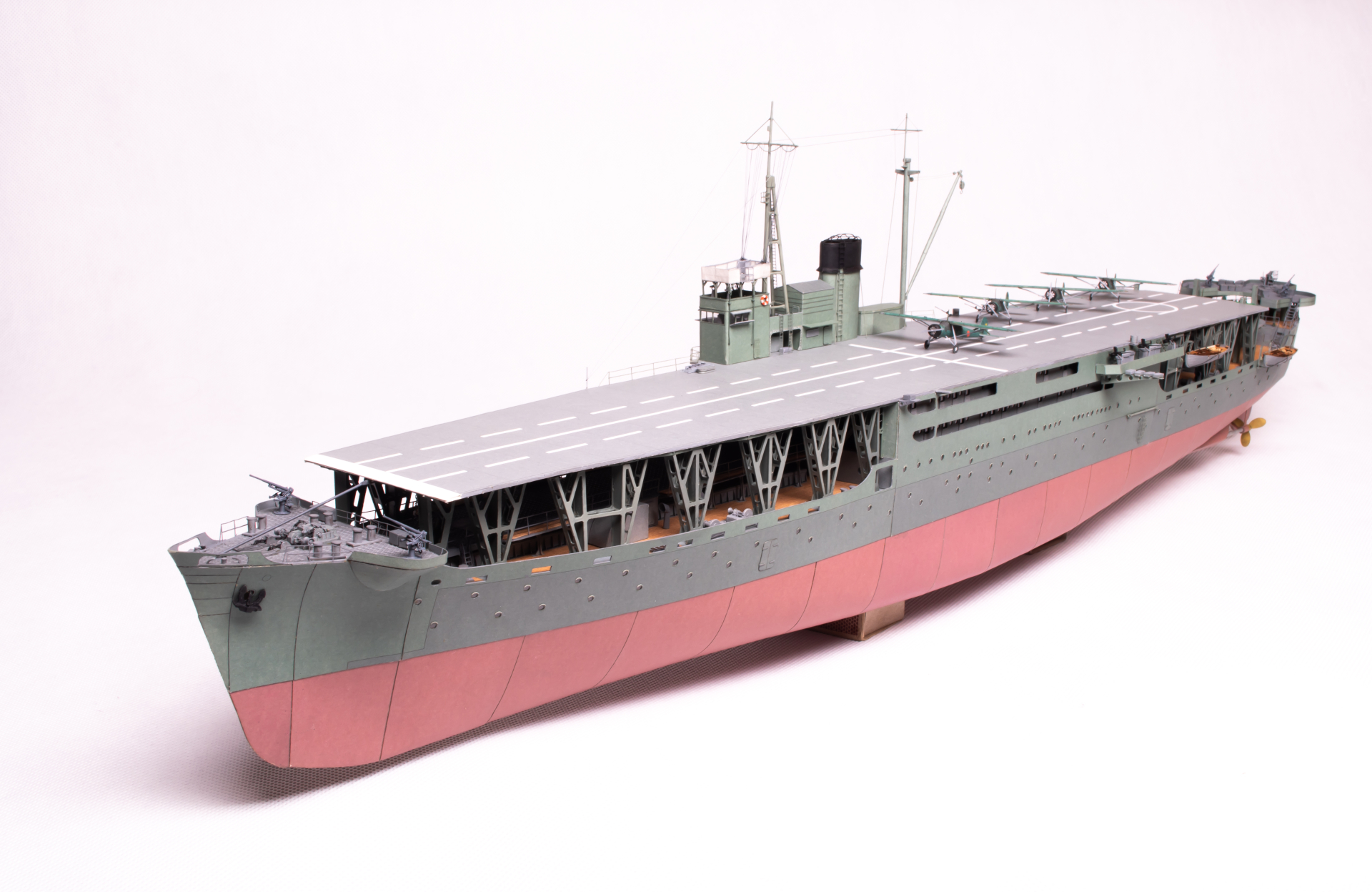

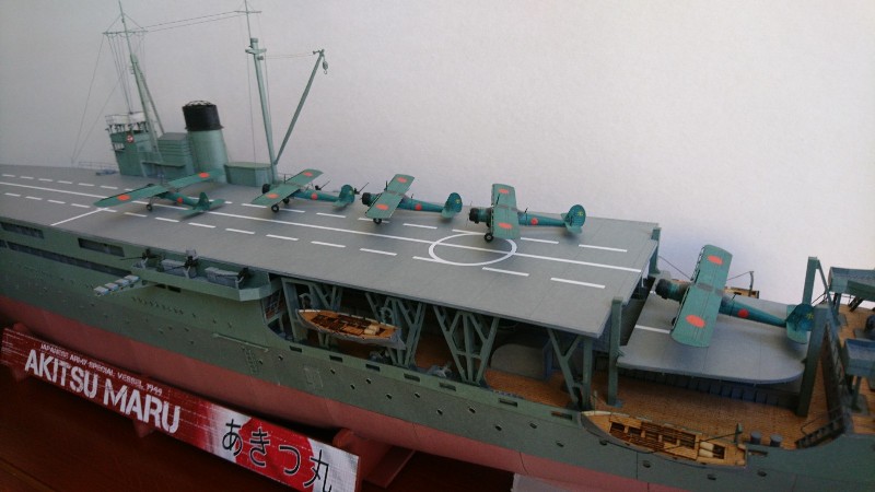

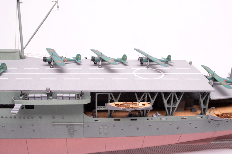

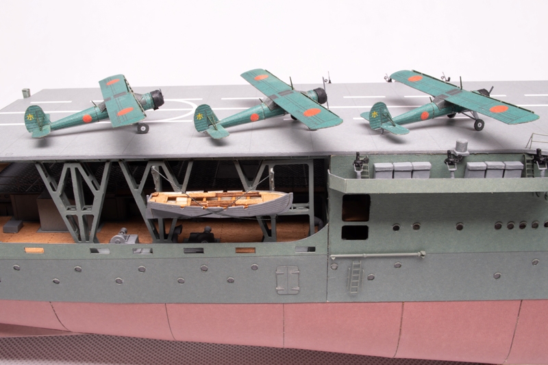

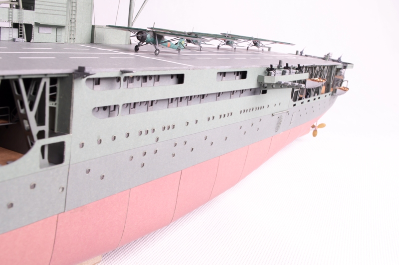

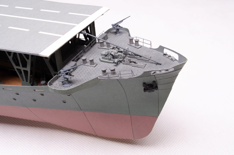

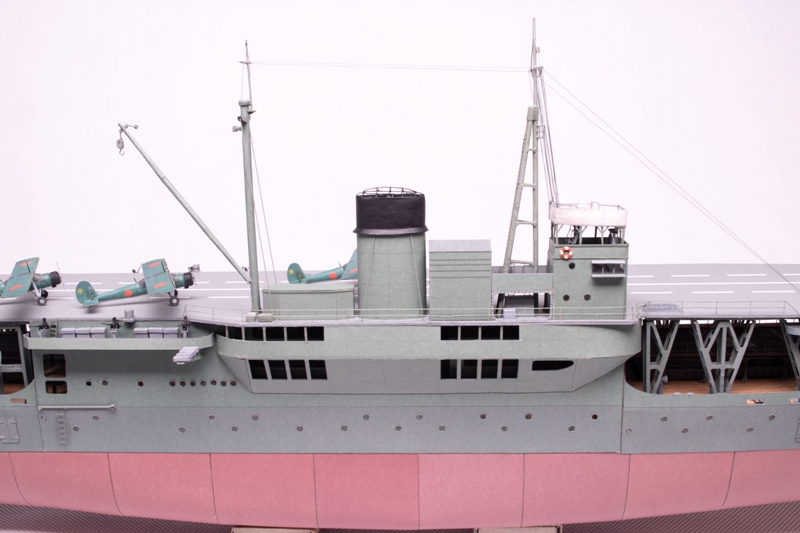

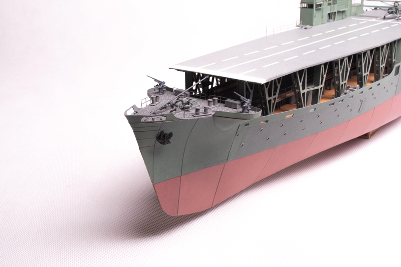

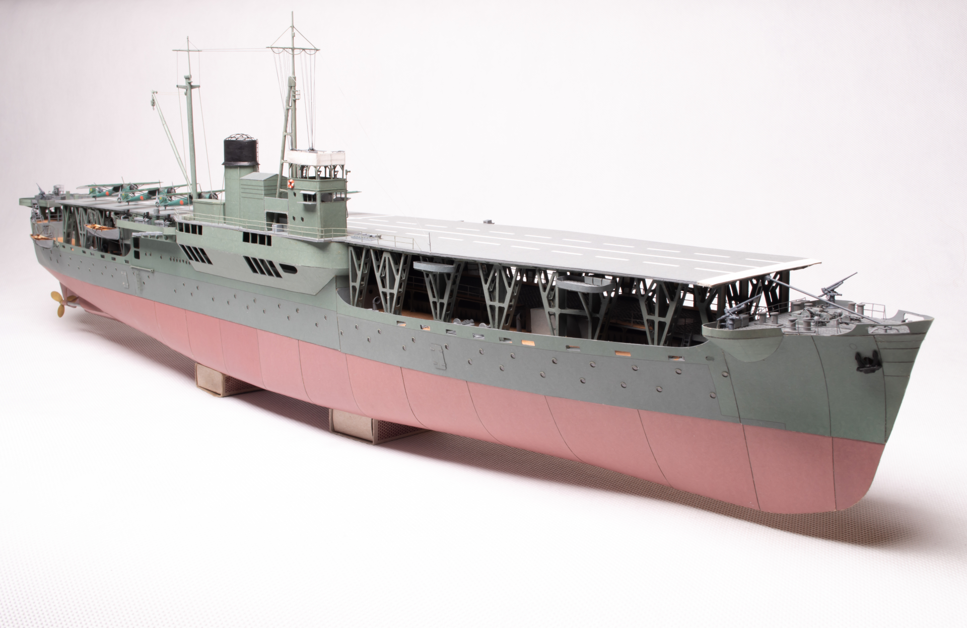

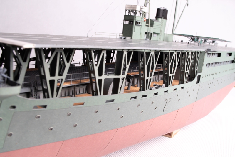

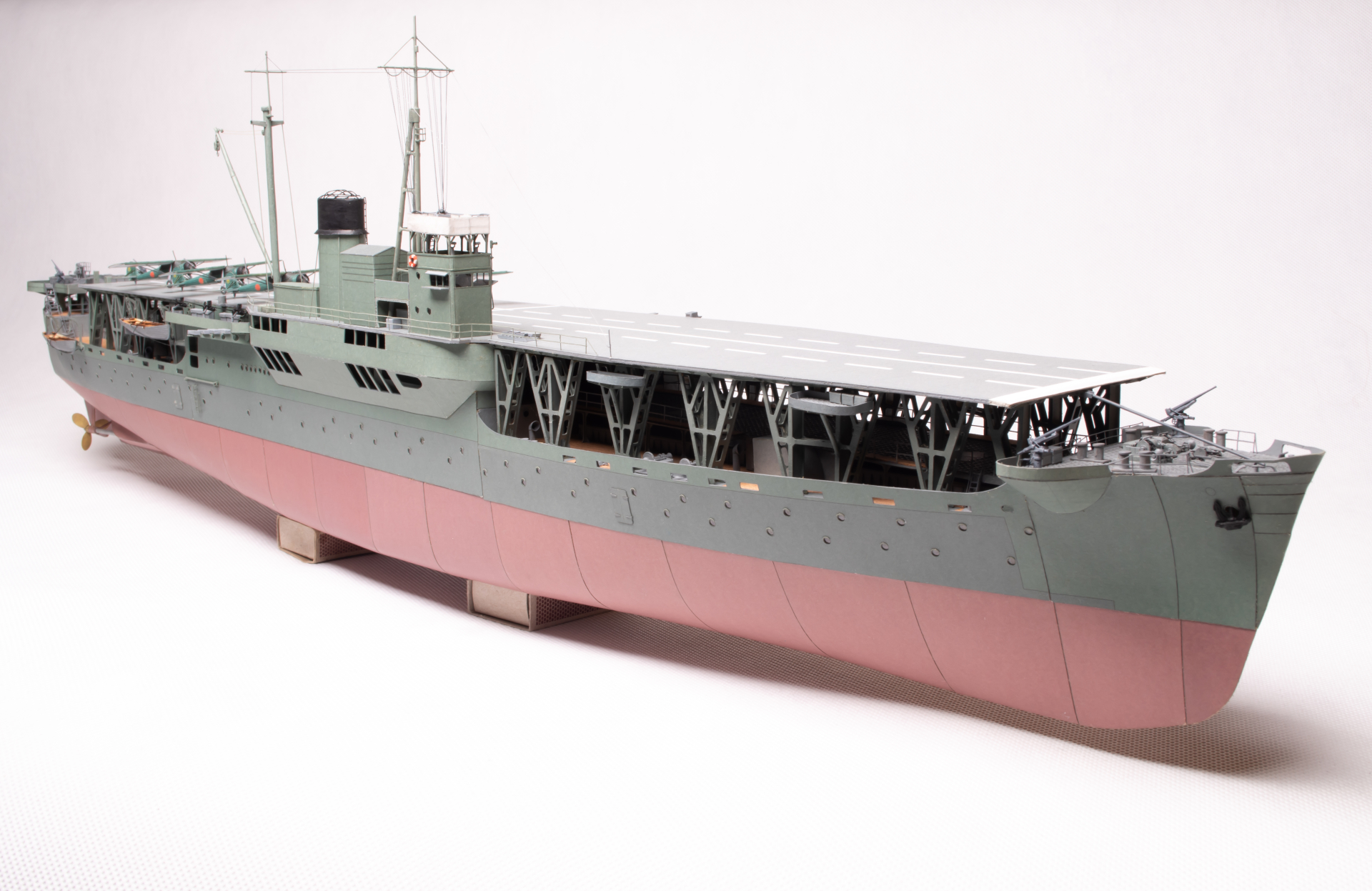

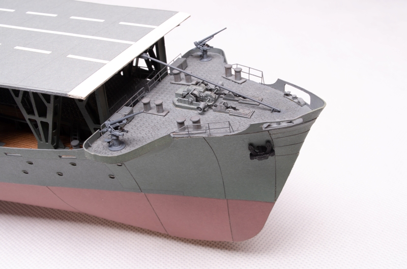

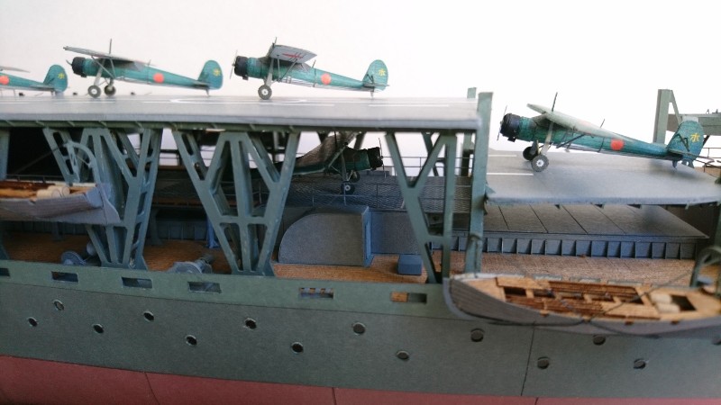

Модель завершена.
Akitsu Maru из Model Hobby - хороший проект, модель хорошо сложена, но некоторые мелочи должны быть улучшены.
То, что я поймал, описано ниже.
Компас с рулевого колеса в рубке в вырез - нет (но включены в лазерные аксессуары)
2 бинокля на платформе - нет (включены в лазерные аксессуары)
Кронштейны шаблона недостающей части 90s1
ПРИМЕЧАНИЯ
Лебедки, 8 шт. Блок деталей 55, 56
Следует обратить внимание на положение элементов 4.5 (боковые стенки) относительно элемента 1 (заземление). Стены в основном перевернуты и всегда должны быть отрегулированы в соответствующем положении. Чертежи с их размещением на доске полезны (потому что они показывают правильное распределение).
Охранники вала
Есть 2 одинаковых части, и они должны быть зеркальными. Добавьте один из цветовых резервов.
Подъемные стойки (4 шт.) (Детали 92.2 и 92.3) - должны быть на уровне стартовой колоды и не выступать.
На мой взгляд, самолеты должны быть на офсетной бумаге (не на меле)
Модель не легкая из-за формы фюзеляжа и опоры воздушной палубы. Толщина коробки должна строго соблюдаться, поскольку это является ключом к хорошей подгонке элементов.
Дополнения, используемые в виде рифленых поверхностей и заколоченной палубы (шпона), безусловно, увеличивают привлекательность модели.
Я приглашаю вас в галерею.
