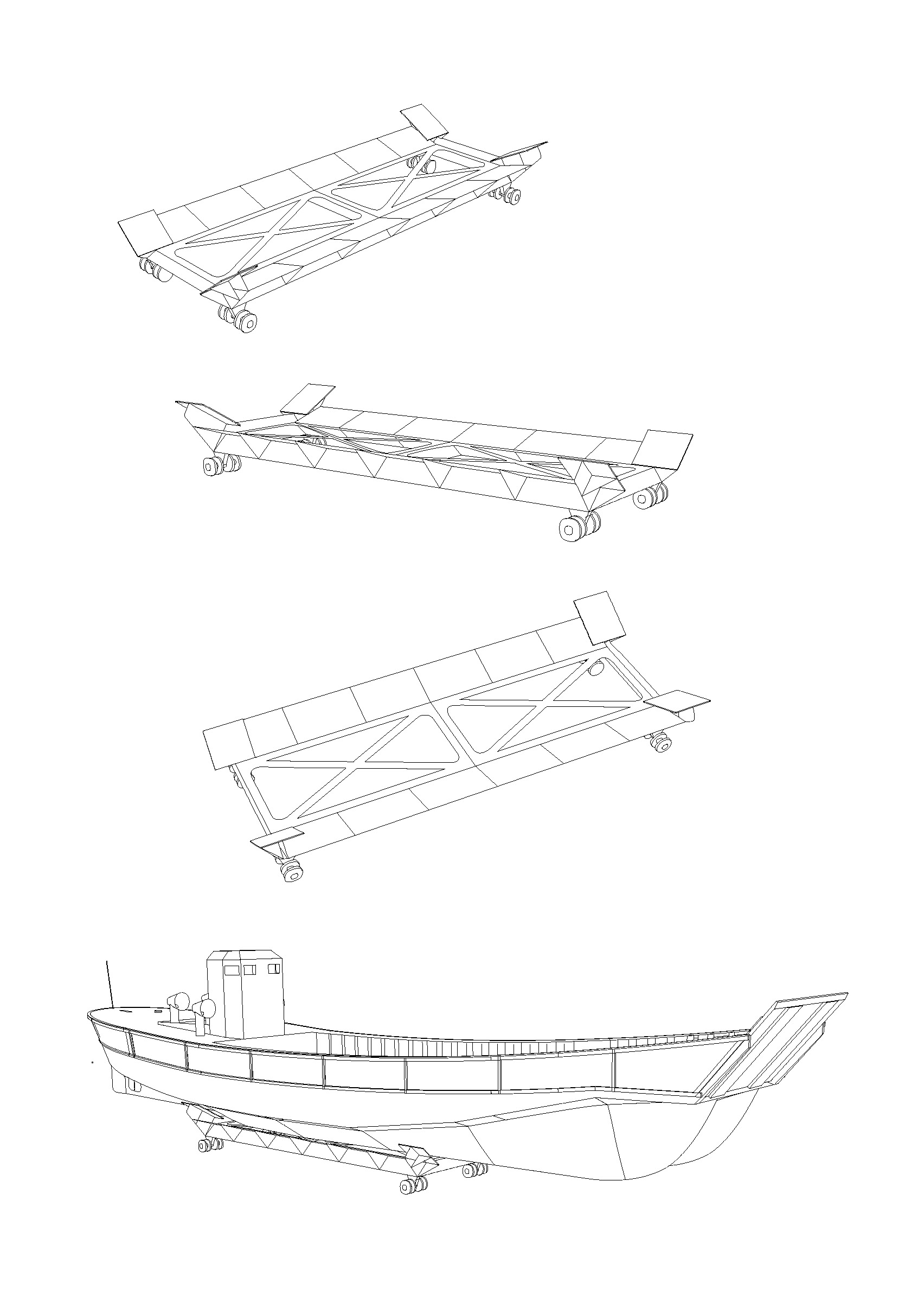

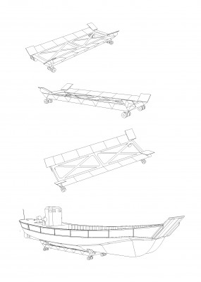

Еще один вопрос. Перпост с "Цусимских форумов":
"Каким образом происходил спуск "Дайхатсу"? Точнее была какая то тележка конструкция :) на которой они скатывались? Нигде пока не могу найти, а делать на основании собственных фантазий не хочется..."
Так вот есть небольшая сдвижка в этом вопросе. Владимир Сидоренко нашел вот такой разрез:
"На картинке разрез транспорта по 82-му шпангоуту, цифрой 26 обозначен 14-м танкодесантный катер... и и это всё."
Не сильно информативная схема, но уже что то. Остается вопрос деревянных распорок/подкосов. Вроде были, но пока не очень понятно как устанавливались.
Сегодня попробую порисовать, по результатам отчет. :)
Re: Вопросы к Евгению Пинаку
Непрочитанное сообщение admin » 16 апр 2014, 20:48

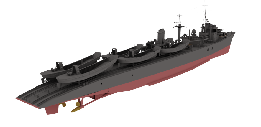

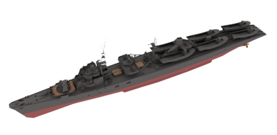

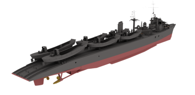

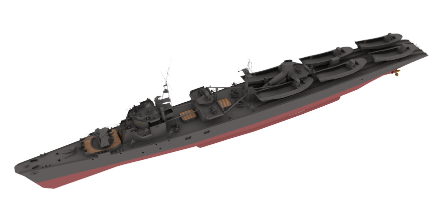

Немного поковырялся. Получилось у меня вот такая конструкция:
На корабле будет выглядеть так:
Подпорок пока нетю Что то не могу сообразить пока как должно быть :(
