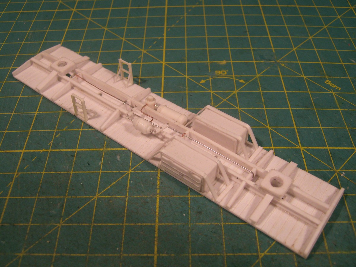

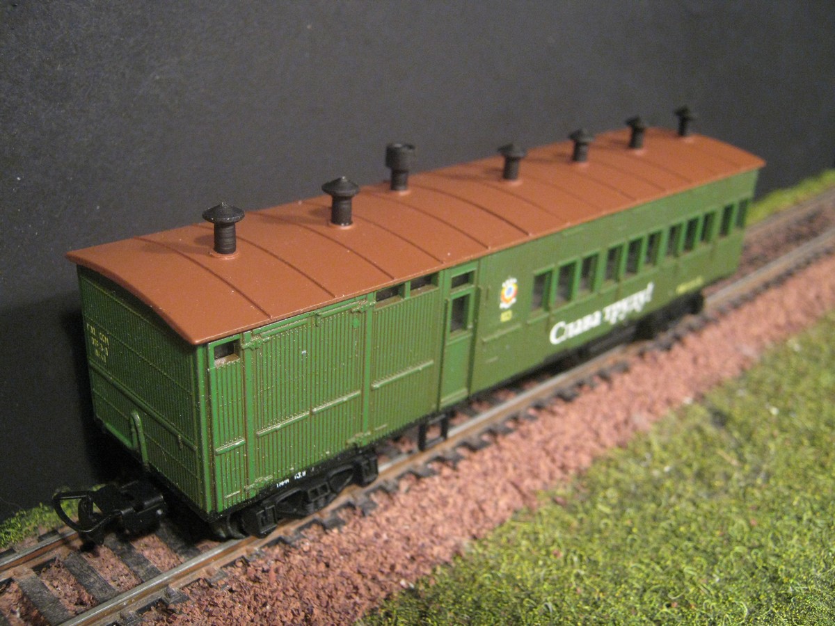

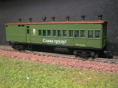

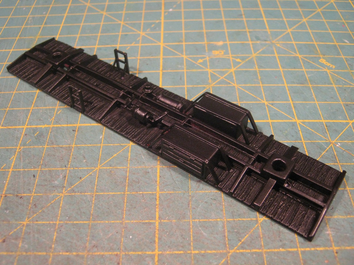

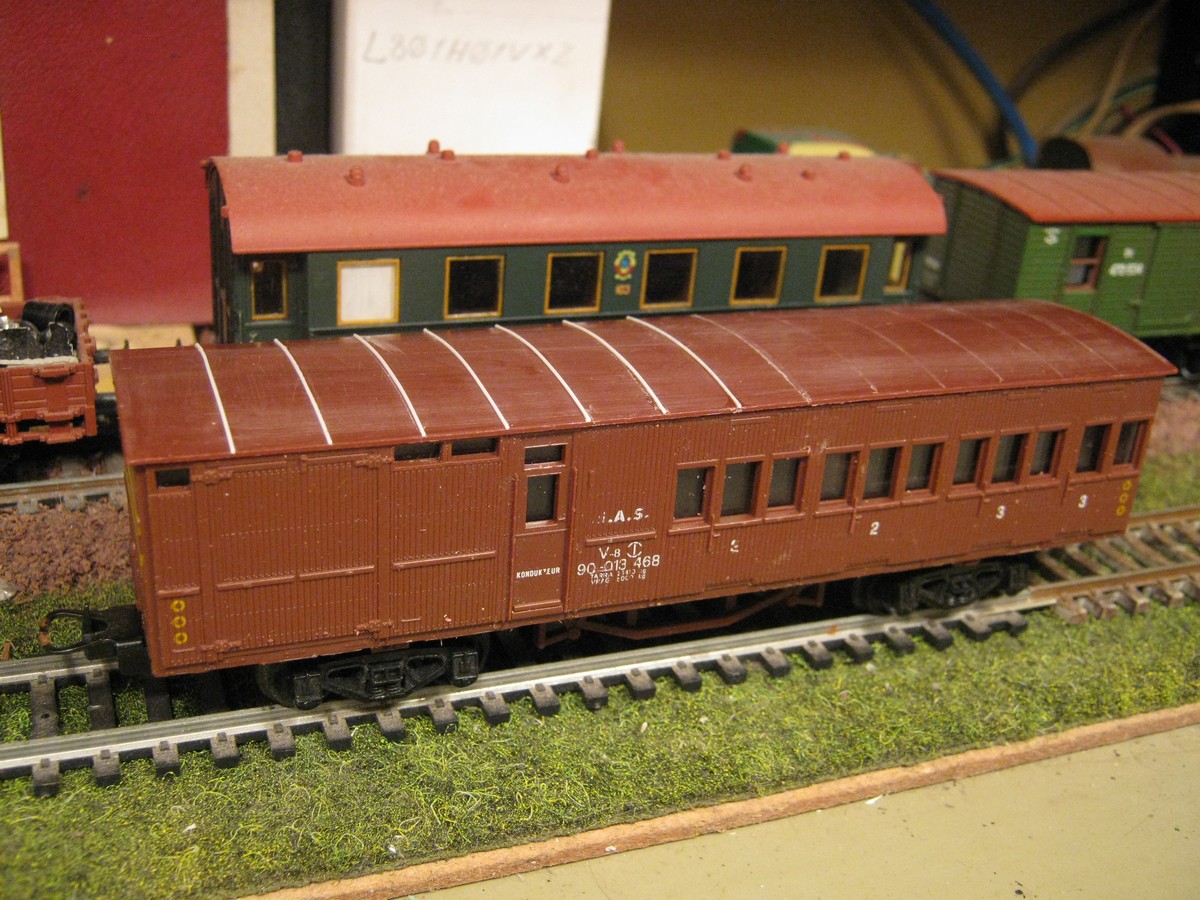

Осенью был приобретён за один доллар вот такой экземпляр.
Итальянская фирма "Lima" делала американский вагон...
Надо сказать, что у меня нет информации о наличии таких вагонов в Отечестве, но с этим надо было что-то делать.
Есть такое понятие, как " по мотивам"...
По моей легенде это вагон-клуб или агитвагон.

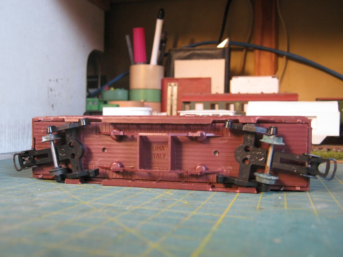

На снимках видно, что модель-донор лишена даже намёка на подвагонное оборудование, тележки имеют совершенно несвойственное СЖД межшкворневое расстояние.
Далее просто покажу, что было сделано. Пока получилось, что вагон снизу выглядит интереснее, чем сверху...
Тема будет иметь продолжение, будут другие вагоны, будет интересно со всех сторон.

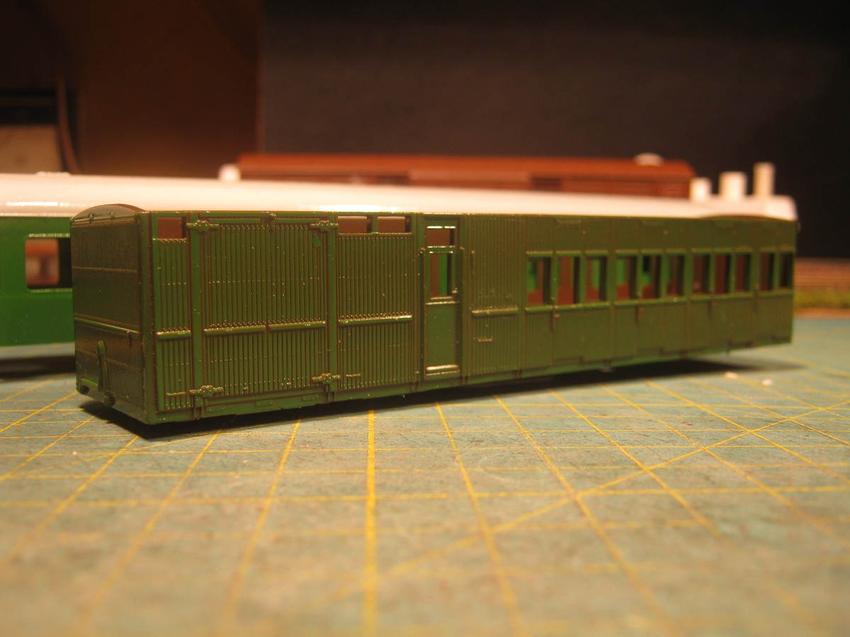

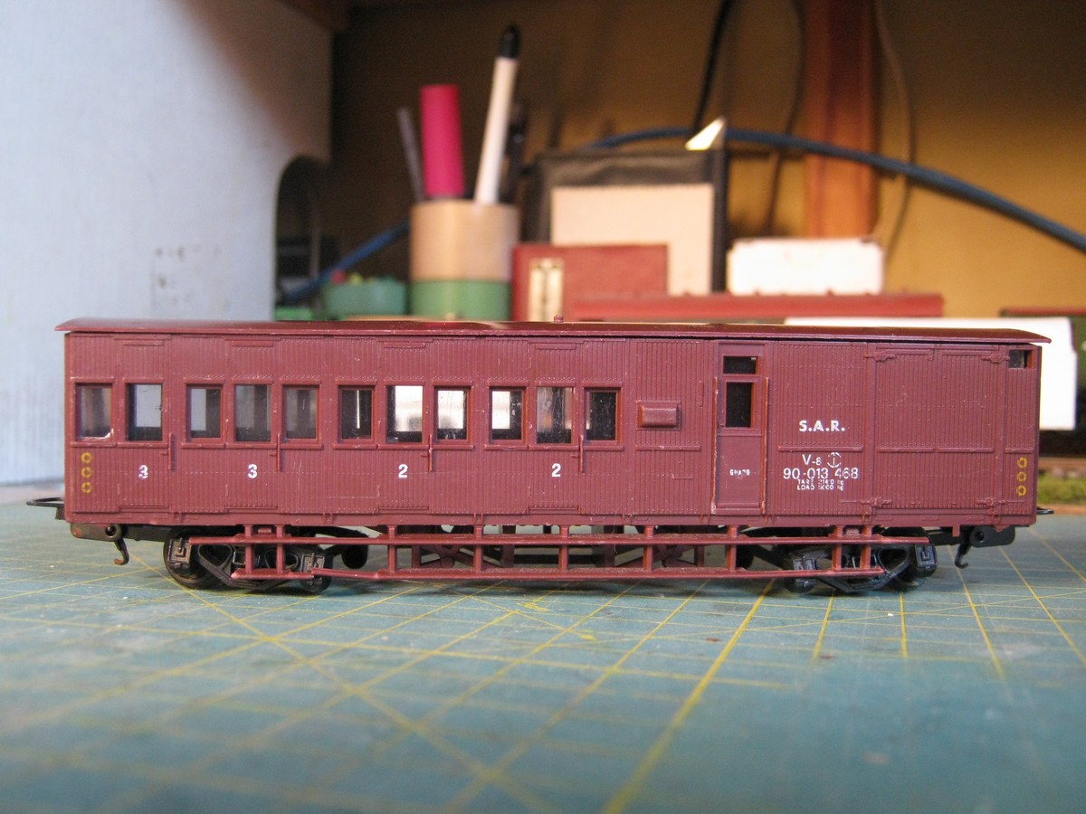

Сейчас в работе.

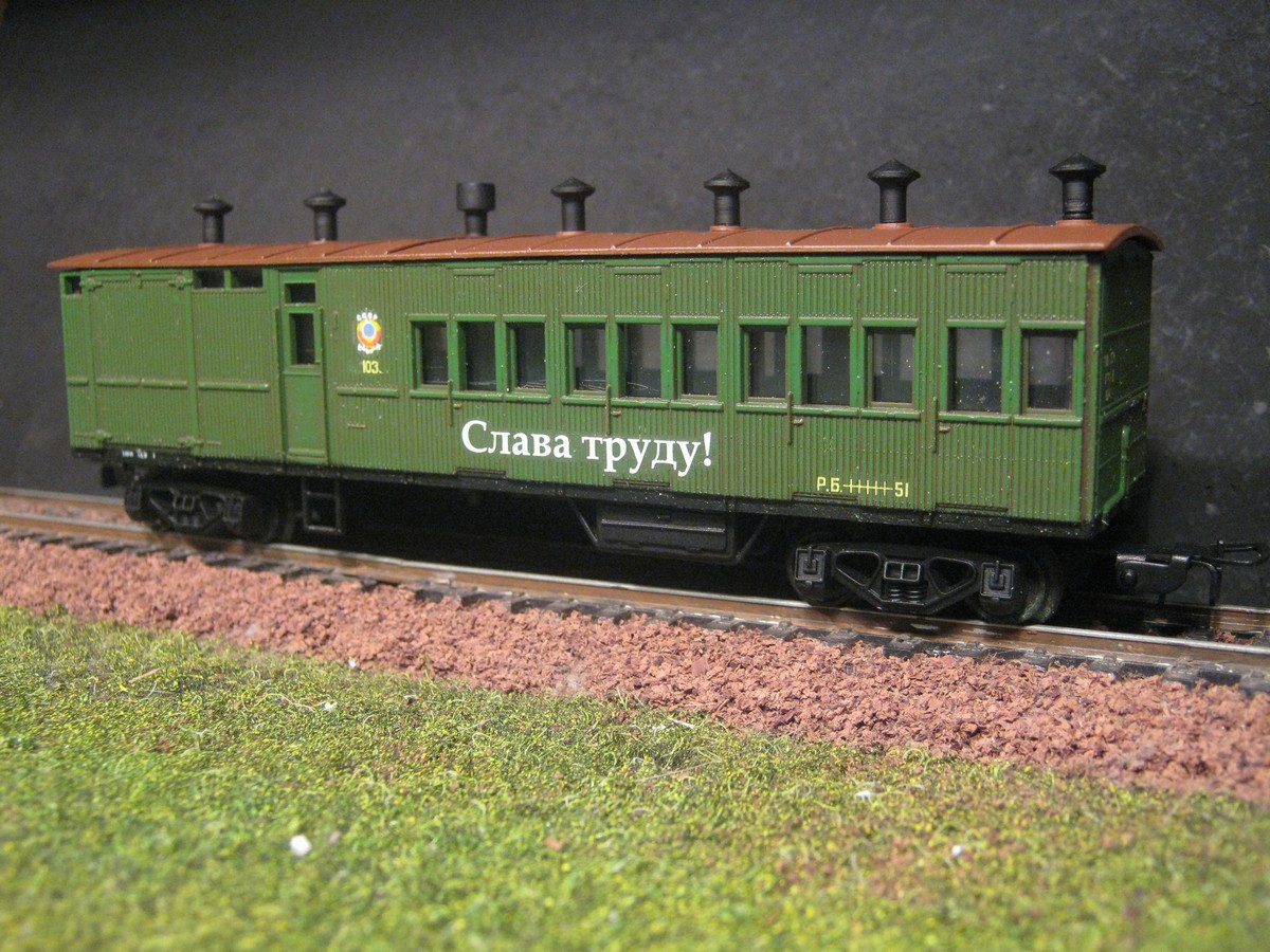

Конверсия вагона от Rivarossi в отечественный вагон владикавказского типа. Донора и идею преподнесли на ДР сподвижники.
![Изображение]()
Вырезан фрагмент корпуса и рамы для достижения масштабной длины прототипа 20 м, заменены тележки, изготовлены элементы вентиляции, новые ступени тамбурных площадок. Окрашен, нанесены обозначения СЖД. Осталось сделать поручни, сцепки, освещение. С интерьером пока не определился -служебные вагоны чаще бывают со шторками на окнах и интерьер в таких случаях практически не просматривается.
