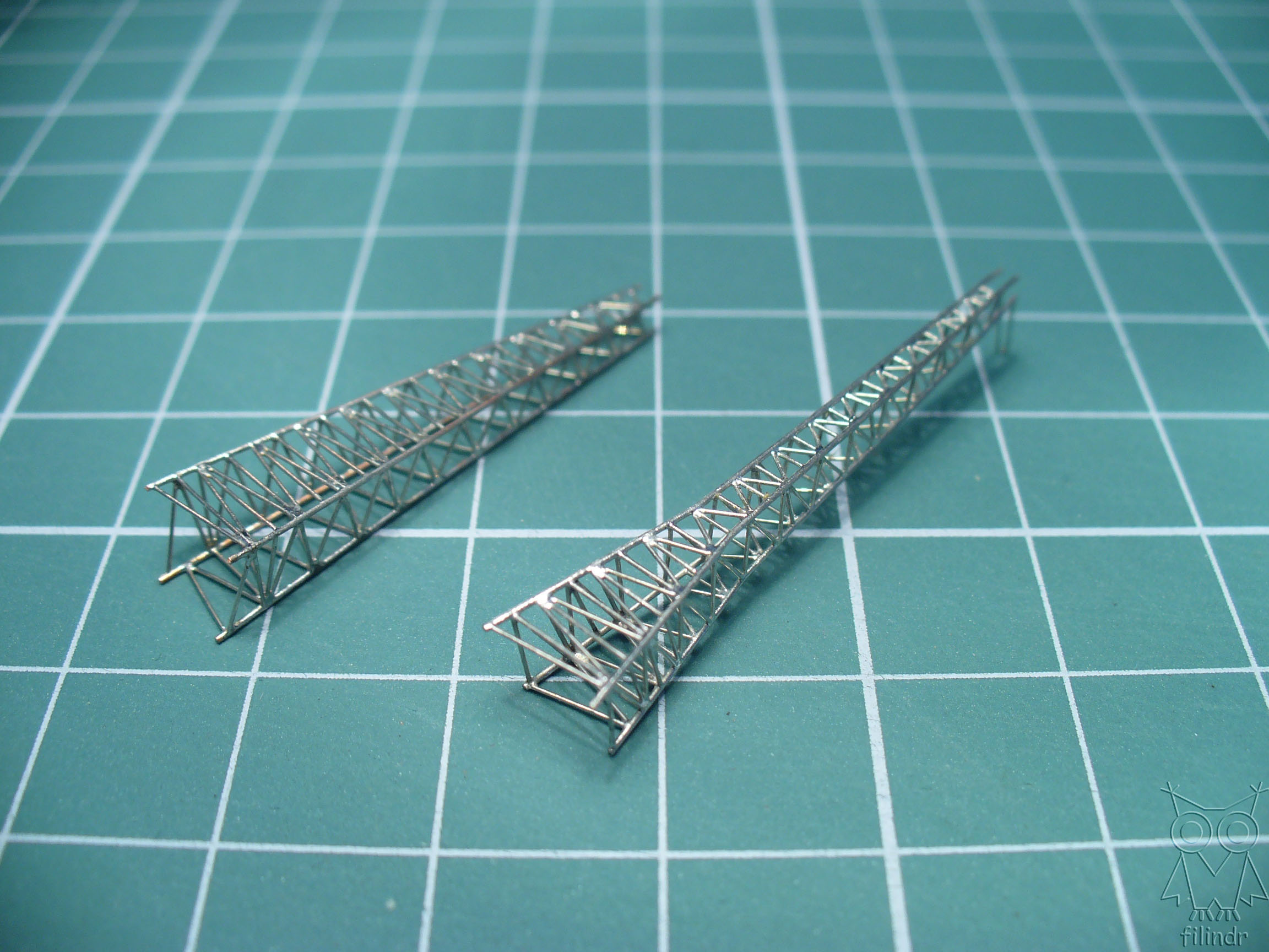

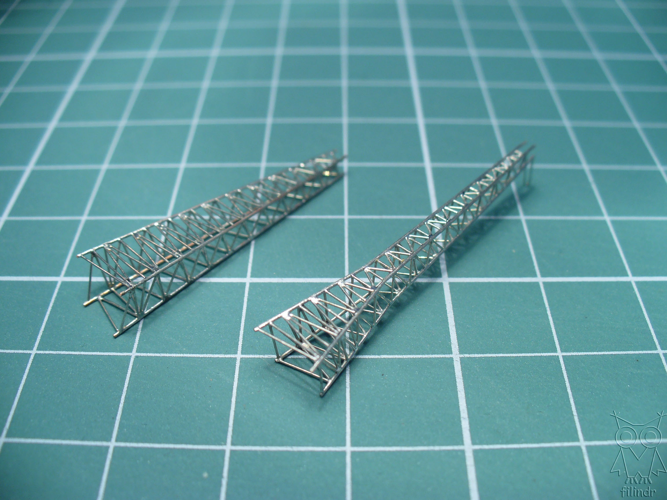

youdmit писал(а):Зачем для цветного металла использовать паяльную кислоту?
Лудится лучше, припоя меньше тратится, припой равномерно тонким слоем растекается и втекает в щели.
Непосредственно при пайке залуживается только там, где кислотой мазнул.
опять же есть фишка - пока кислота не испарилась, ранее припаянная деталь не отвалится.
В общем чисто из-за удобства...
Вот для примера:
Листовой металл, правда, давно не паял, но вот тут всё спаяно из медной проволоки. Без кислоты спаять в пространстве эти фермочки было бы невозможно - мгновенно разваливается всё.

Роман, паять с солью хлористого цинка не пробовал. Протравленной соляной кислотой работал. В начале 70-х имел первый собственный опыт, когда на кордовой модели самолёта, лежащей в кладовке, развалился паяный с кислотой топливный бак. Использование кислот и активных флюсов в моделизме и радиоэлектронике считаю неприемлемым. Красивый "пшик" и эффектное затекание припоя при применении кислоты не обеспечивают должной прочности соединения и изделие со временем разрушается даже без механического воздействия.
Вполне вероятно, что есть современные флюсы, позволяющие не сомневаться в надёжности пайки, а моя, сугубо субъективная, точка зрения безнадёжно устарела. Но такая точка зрения имеет место - цветные металлы с кислотой не паяю. Предлагаю завершить полемику по этому вопросу .

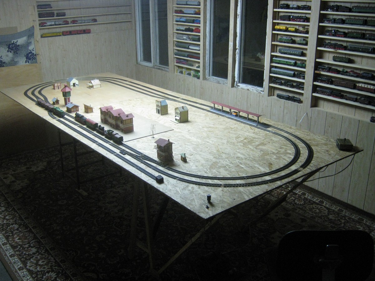

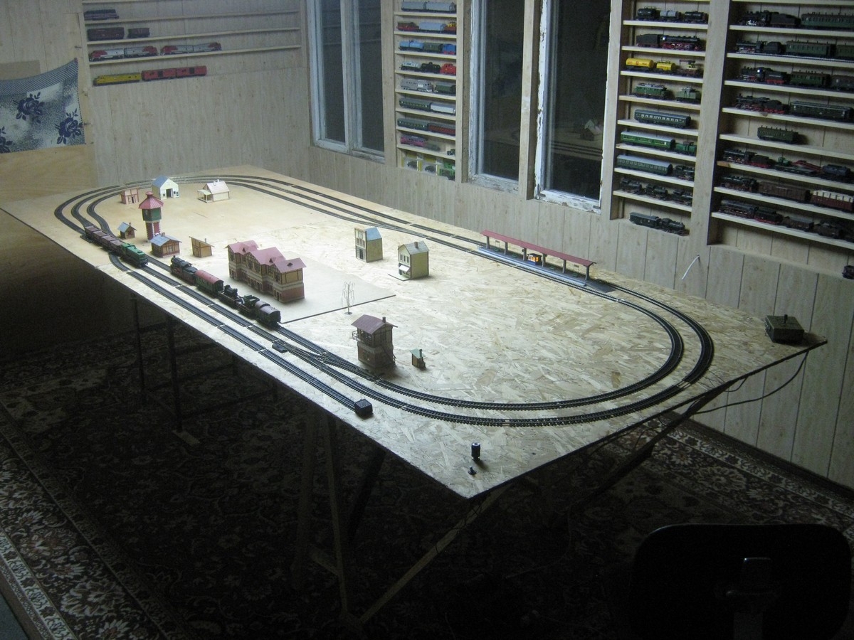

31 октября у меня в доме состоялась презентация помещения для ЖД макета. Презентация весьма условная потому, что отделочные работы на потолке не выполнены, оконные рамы пока установлены временные из старых запасов б/у. Встроенная мебель лишь обозначена по габаритам для имитации реальных условий.
Покатушечный полигон примерно соответствует габаритам планируемого макета. Путевая схема делалась ситуативно и не соответствует ничему... =|
Я был в роли пассивного наблюдателя, присматривался, насколько удобна/неудобна общая концепция для периодически проводящихся у меня собраний.
Короткий ролик о том, как это выглядело. https://www.youtube.com/watch?v=5tRWb5KB8G8
Откатали, все довольны. И только 3 ноября вспомнили, что у меня есть примитивная видеокамера за 5 у.е., с которой тоже можно получить какой-то результат.

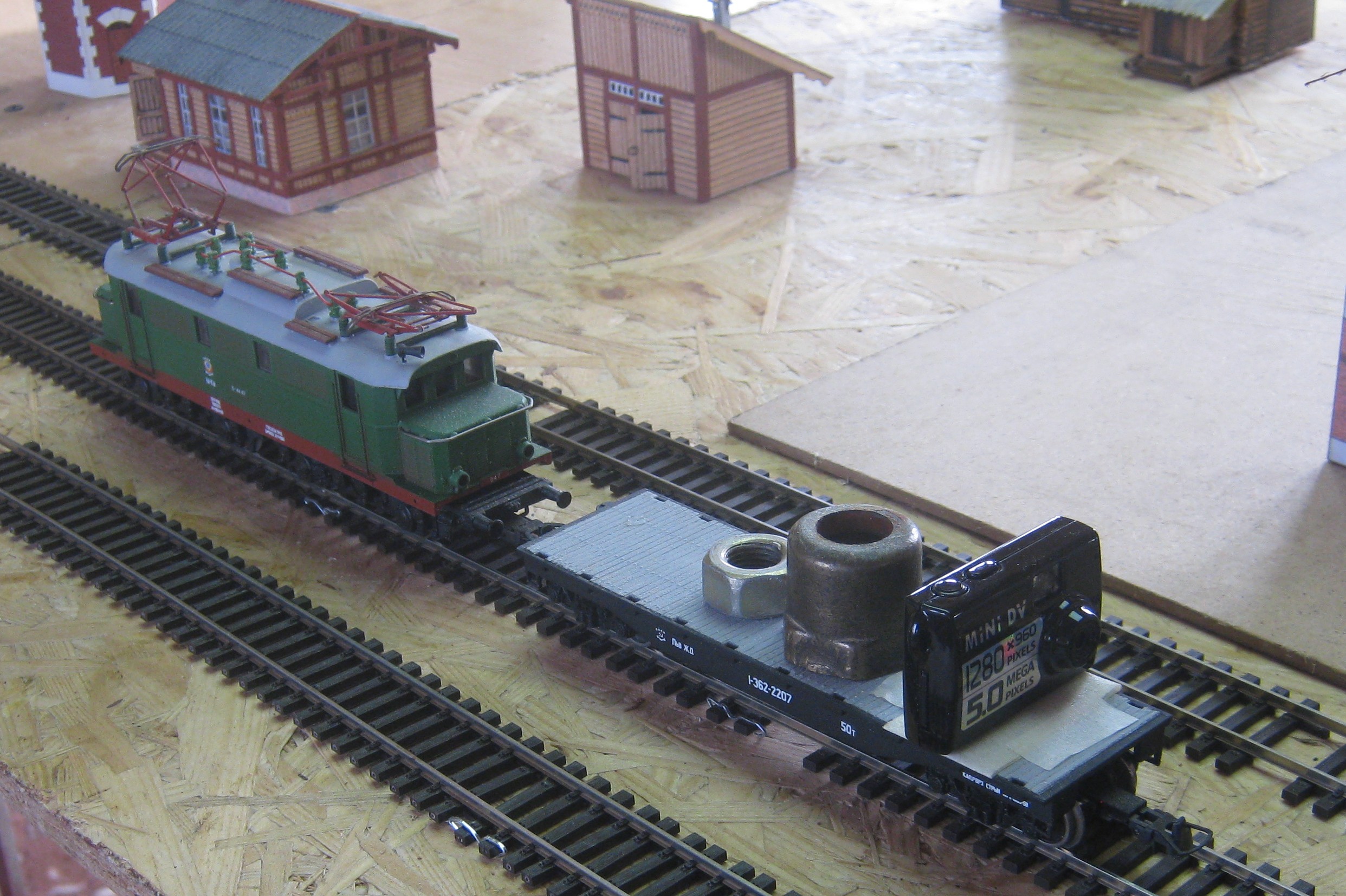

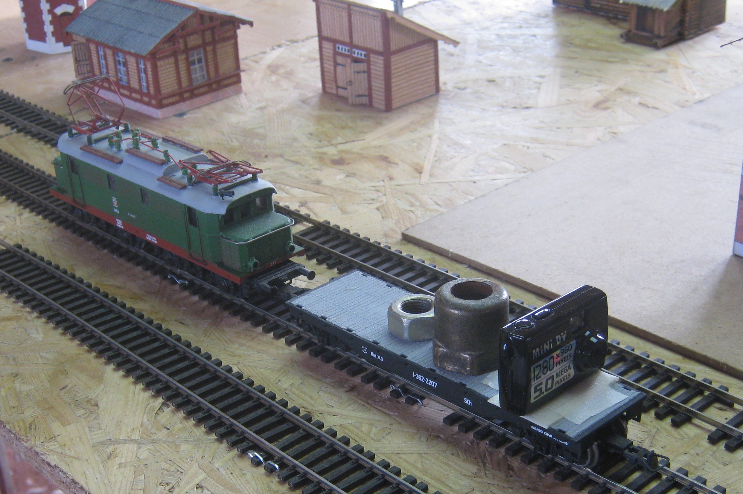

Соорудил вот такой спецпоезд.
Хочу отметить, что локомотив сделан из подарка Сергея -Panser. После доработок и модернизации очень удачный получился локомотив. Выручает.
Видео снимал уже в одиночку и совершенно не продумал сценарий, что заметно на видео по дёрганиям поезда с камерой, но кадры, где поезда на параллельных курсах, мне понравились.
https://www.youtube.com/watch?v=0J44wVjA_Ac
