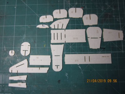

И на старте имеем-журнал,лазерную резку каркаса,и элементы остекления кабины.

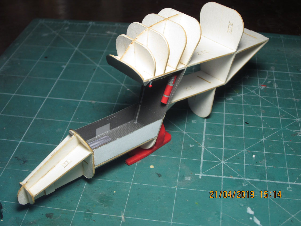

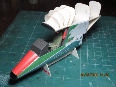

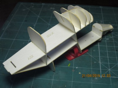

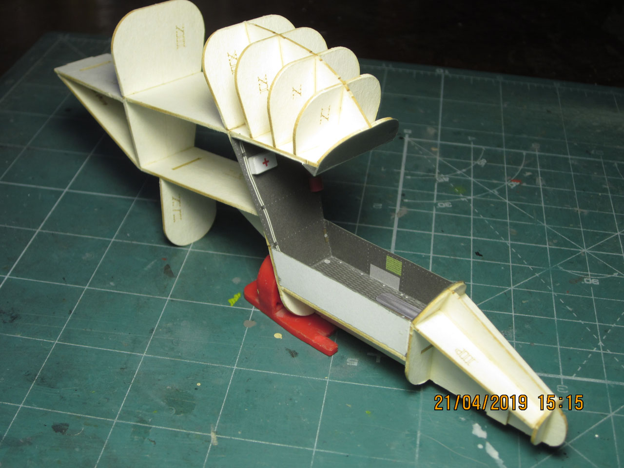

Ну и то,что успел сделать сегодня.

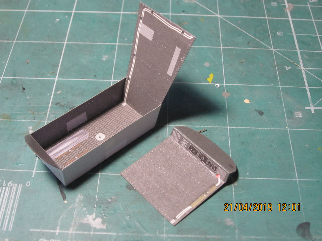

Собрал каркас основной части фюзеляжа(его в одном месте укрепил его картонным уголком,как-то хлипковат показался).
Собрал обшивку кабины пилота.Она давалась единой деталью,но я потолок отделил.Мне так удобнее было подгонять ее по месту.
Обшивку поставил на свое место.И в заключении собрал и поставил на места аптечку и огнетушитель.От себя добавил рукоятку(скорее всего аварийного сброса груза) в левом вернем углу потолка.В журнале она просто нарисована на обшивке.
Продолжаю с оборудованием кабины.
Пока никаких вопросов по сборке нет,все сходится нормально.Продолжаю с оборудованием кабины.
Продолжение следует. :)

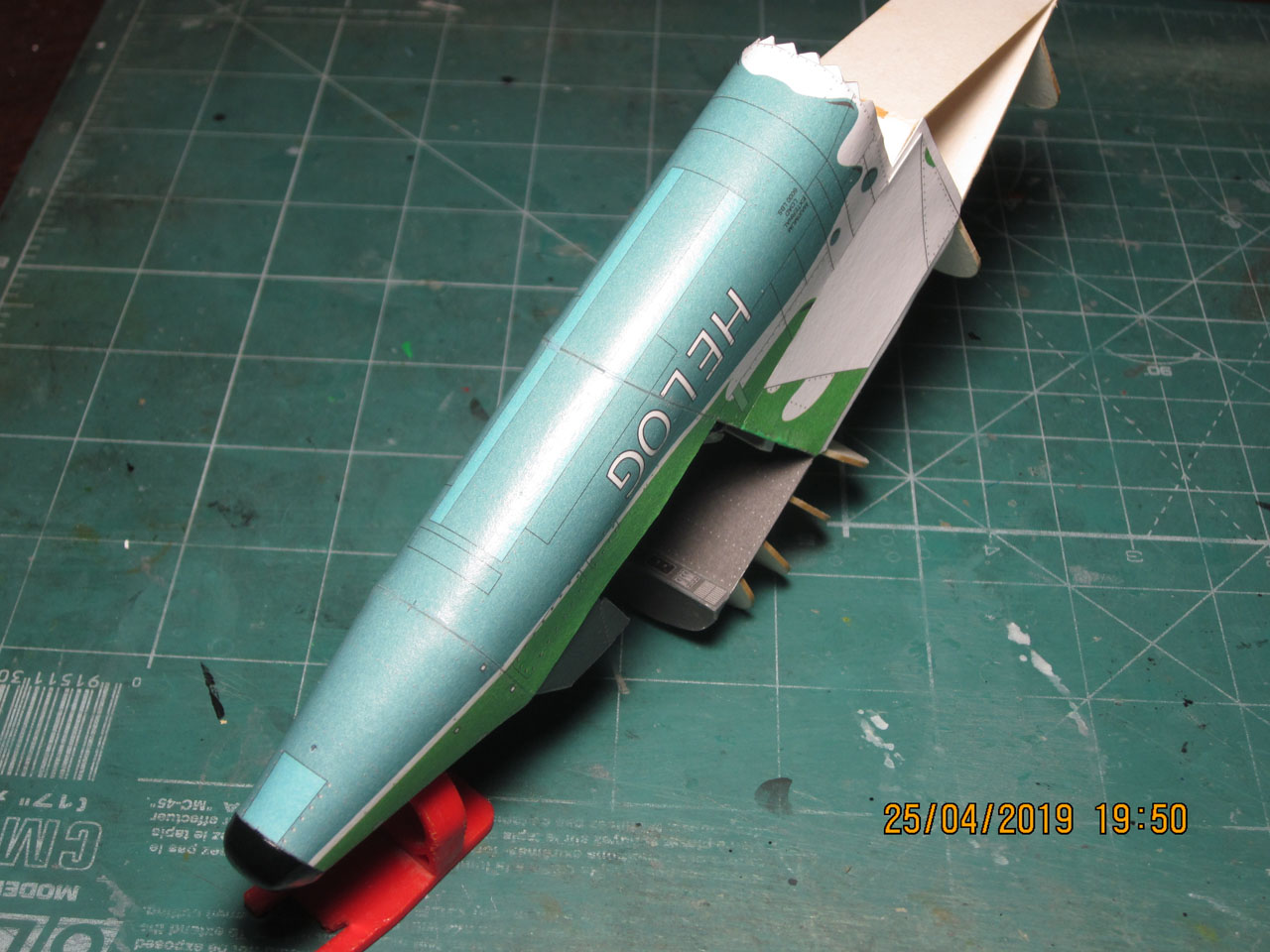

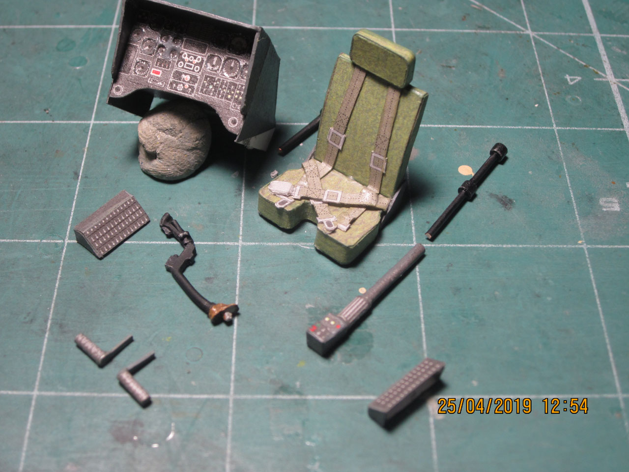

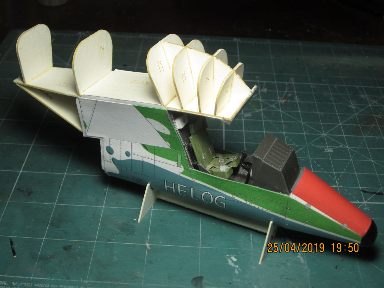

Доделал оборудование кабины пилота.В нем ничего сложного не было.Ручка управления смоляная от бомбардировщика F-105(нашел в загашнике,подошла прекрасно,как по форме,так и по размеру).
Стойки к которым крепится сидушка сделал из 1 мм проволоки.Скрутки из журнала выглядели грубо.
Все это поставил на свои места.

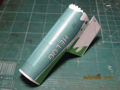

Далее пошла обшивка.

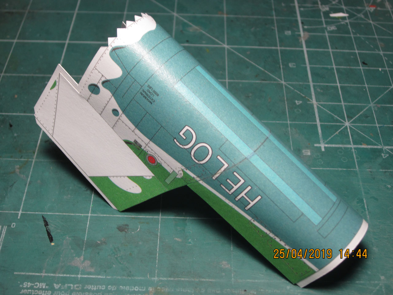

Две детали собрал чулком(может и зря),и эту портянку уже начал ставить.Сначала приклеил часть обшивки,расположенной с кабиной пилота,после этого начал закреплять большую часть.Вот здесь пришлось повозиться,так как каркас очень сильно гуляет(здесь надо было разрабатывать корабельный).Совмещать было тяжело,намучился порядочно,кое где в районе кабины немного зачищал и подкрашивал.Вобщем по моему не айс получилось. =|
Самое главное теперь,чтобы нигде в оставшемся каркасе не получился перекос,иначе дальше будут проблемы с подгонкой следующей детали обшивки. :(
После собрал обшивку носовой части.Там проблем не было,разве что не указано отверстие для крепления передней стойки шасси,но это поправимо.И самую носовую деталь зачищал и красил(там сплошные лепестки).
Ну а пока вот,что получилось.

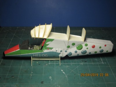

Непрочитанное сообщение Жарков Илья » 25 апр 2019, 22:33
Не смог я удержаться,и сделал еще деталь обшивки. *JOB*
Терзали мысли,что не подойдет.Вроде обошлось,не так,как хотелось бы,но сойдет. =|
Теперь на очереди обшивка макушки.

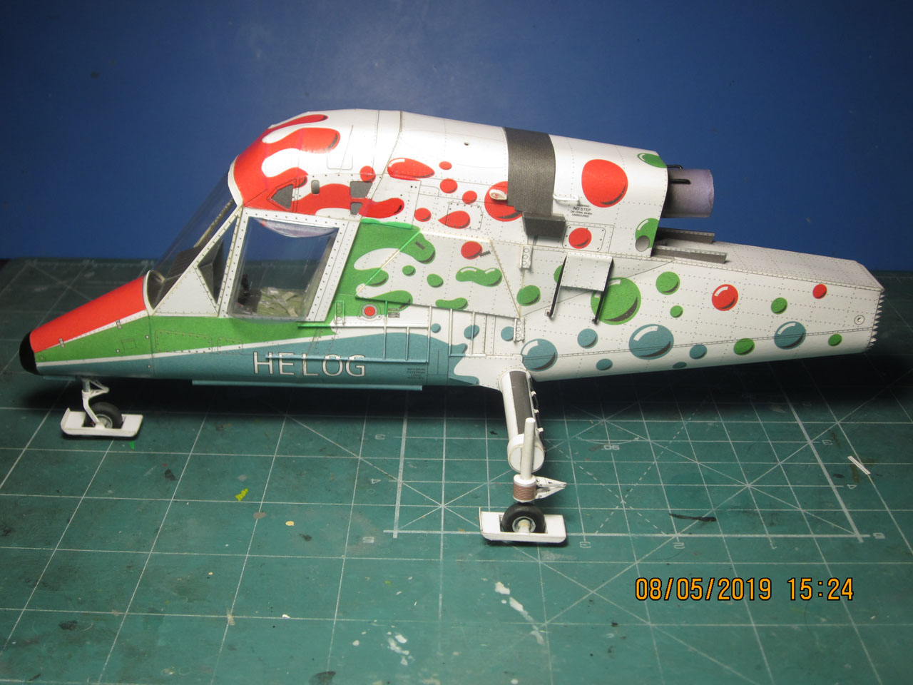

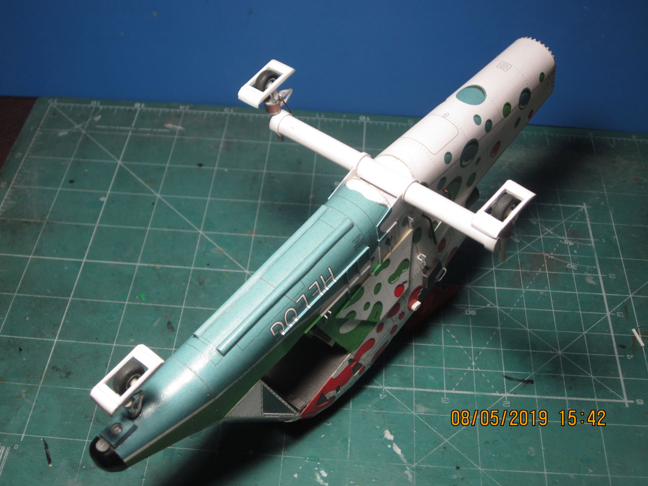

Непрочитанное сообщение Жарков Илья » 08 май 2019, 16:17
Всем привет!!!
Юра,спасибо!!!

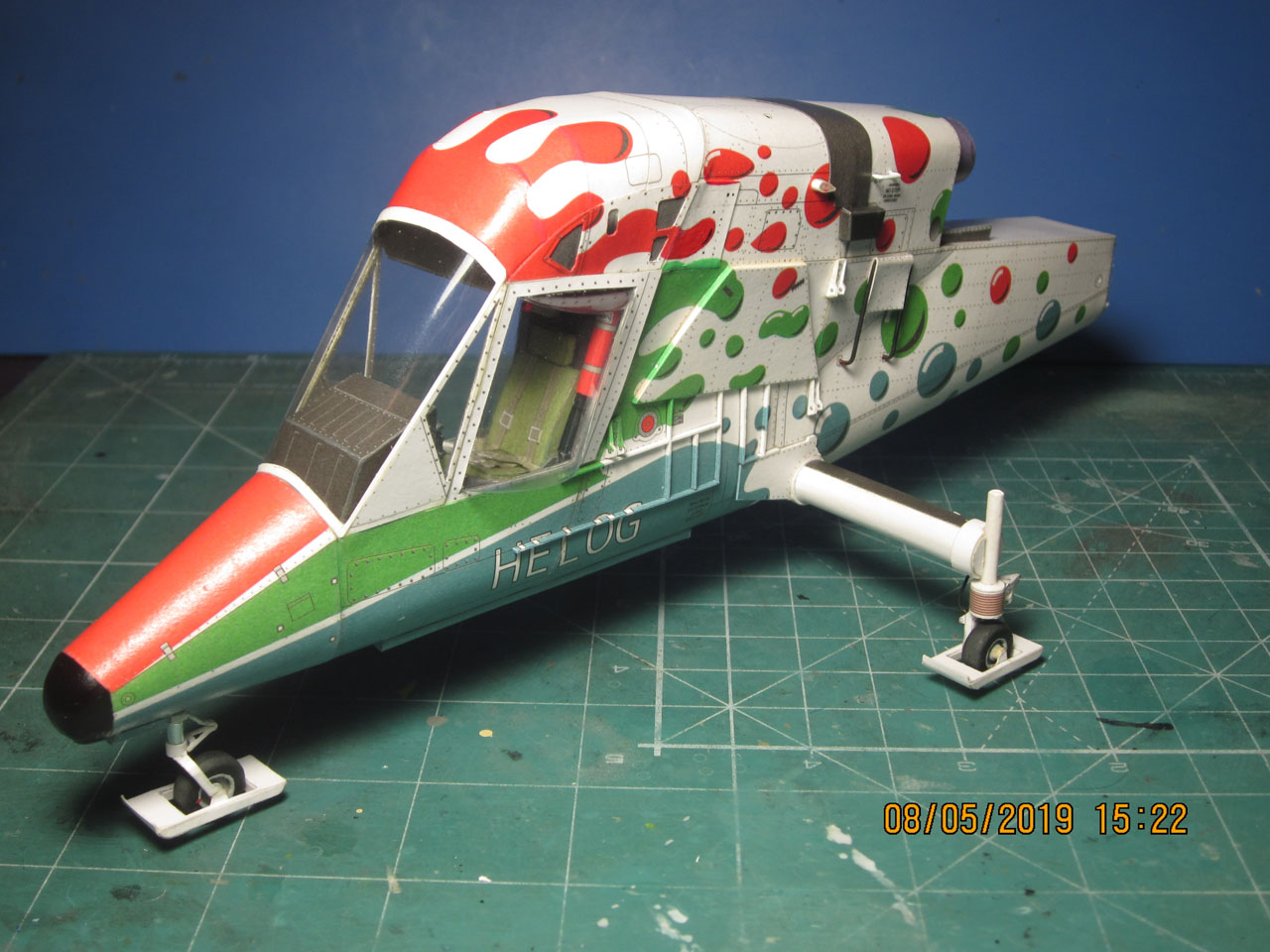

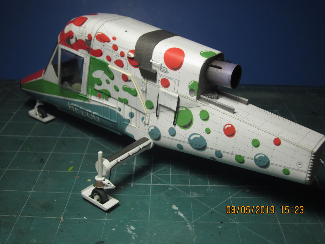

Прошу прощения,что так долго не выкладывался(фотик был в аренде),но работа идет,поэтому хоть и с запозданием,но выкладываю то,что получается. =|

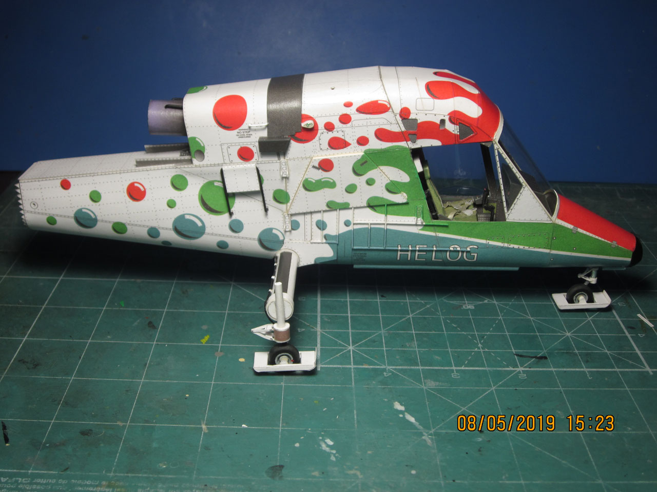

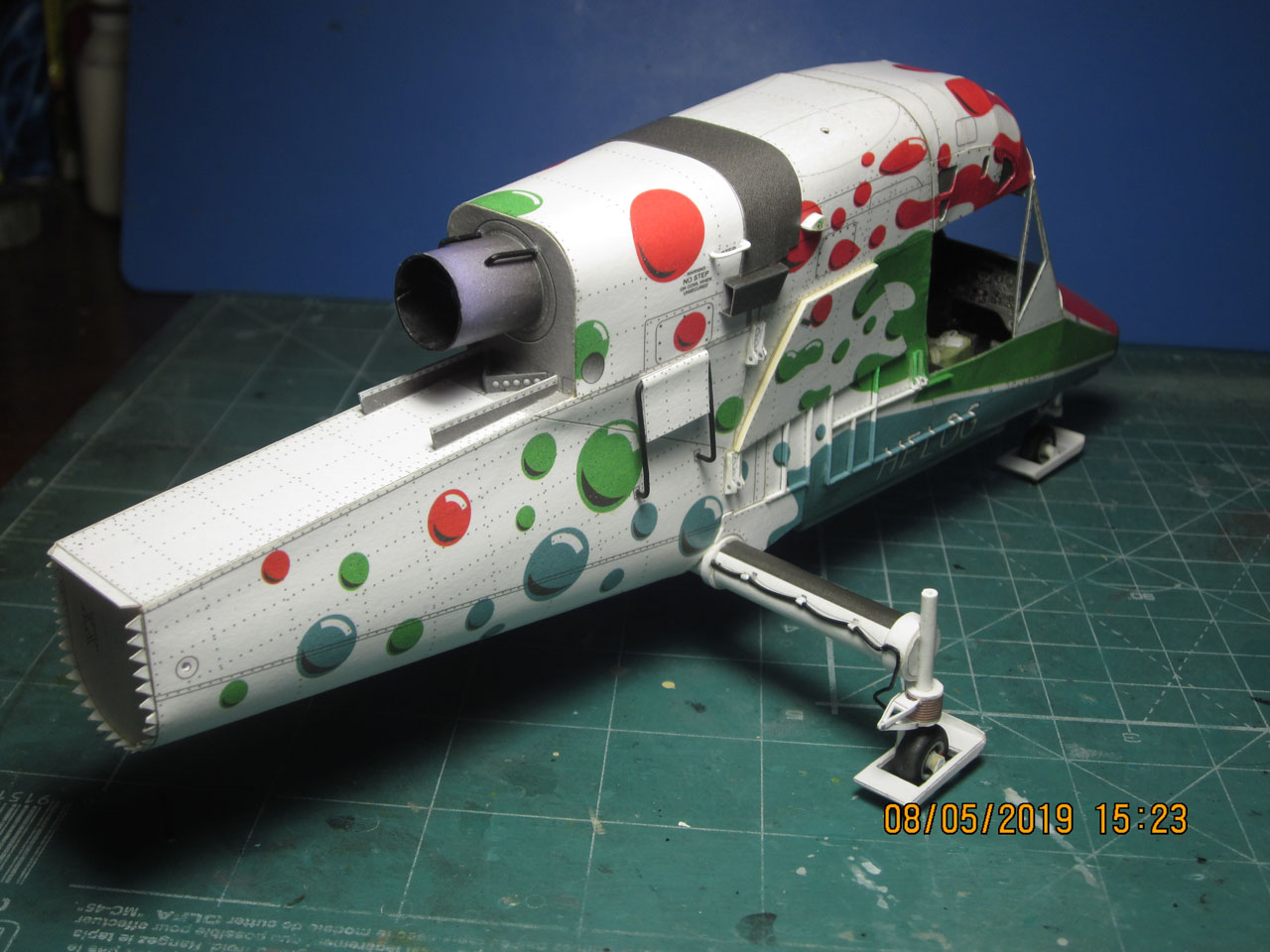

По сборке:
Верхушку фюзеляжа сделал чулком,и зря,при установке передняя лепестковая часть никак не хотела нормально садиться(каркас стачивал),пока ее на свое место усадил промял слева часть обшивки.Пришлось делать заплатку,да еще применить малярное искусство,чтобы накрасить пузырьки.Слева за кабиной пилота эту часть видно. :oops: Но уже ничего не поделаешь...Оставил так.
С остеклением тоже повозился.Лобовое стекло переделывал три раза.Никак не мог подобрать нормально гнущуюся пленку(ту,что дает в комплекте Model-Kom можно сразу выкинуть,согнуть ее нормально невозможно).Пленку нашел,но переплет фонаря уже самодельный(благо он белый).Боковые стенки(с треугольными стеклами)отрезал от лобового стекла(в журнале это единая часть)и нарастил на 1 мм,они были меньше,чем надо.
Фару в носовой части застеклил,на балке основного шасси сделал тормозные шланги(в журнале они там нарисованы).Навигационные огни сделал сам они тоже нарисованы).
Все остальное вроде подошло без проблем. :)
Следующее обновление будет после 21 мая.Послезавтра уезжаем с супругой в отпуск.
Поэтому хочу поздравить всех форумчан с наступающим днем Великой Победы!!!Желаю всем здоровья,семейного благополучия,удачи в работе,и конечно новых творческих успехов!!! :DRINK: :DRINK: :DRINK:
Ну и собственно вот такое чудо получается.

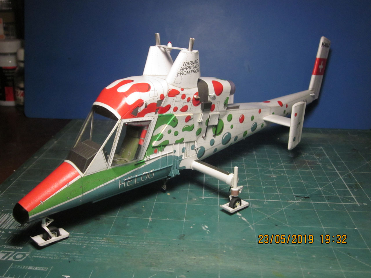

Непрочитанное сообщение Жарков Илья » 23 май 2019, 20:20
Всем привет!!!
Юрок,спасибо!!!

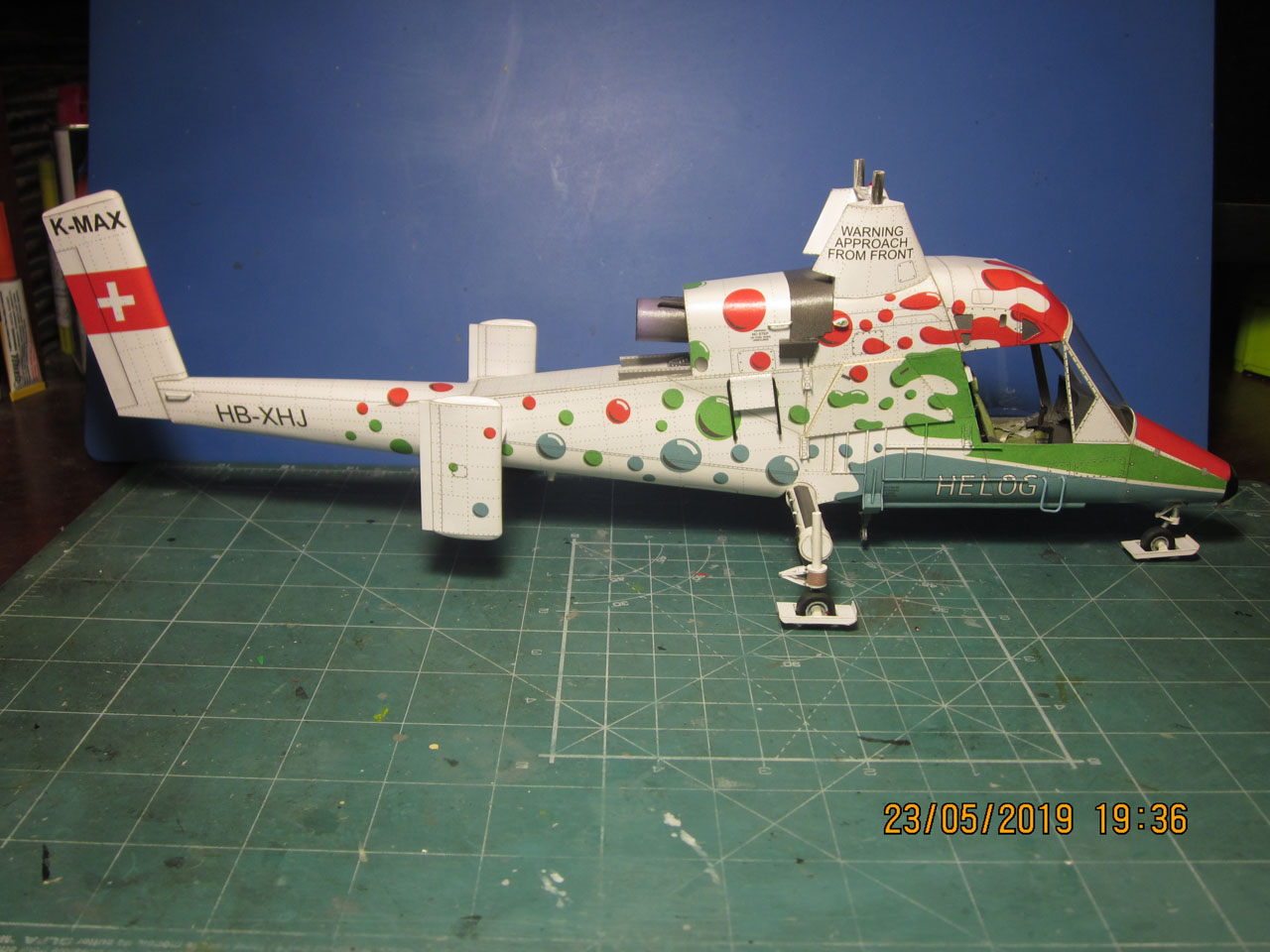

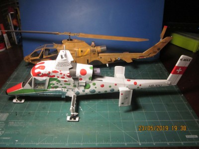

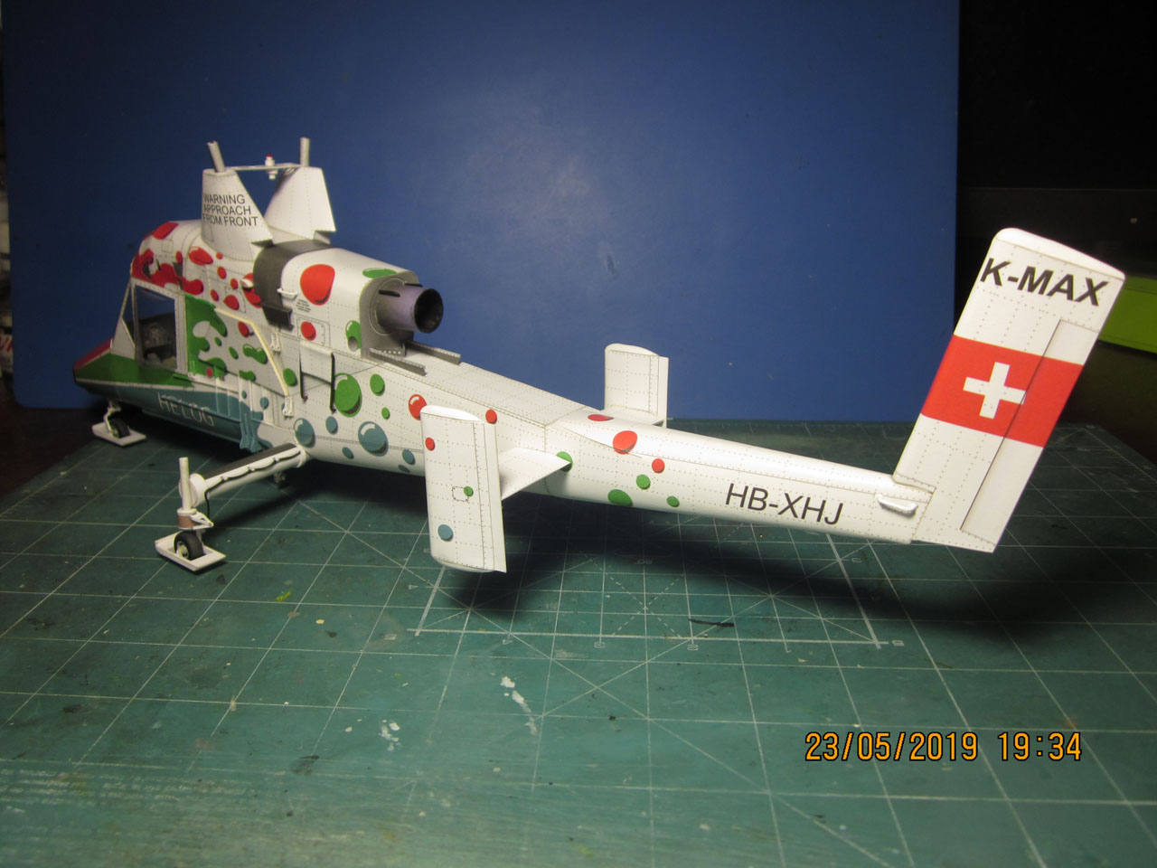

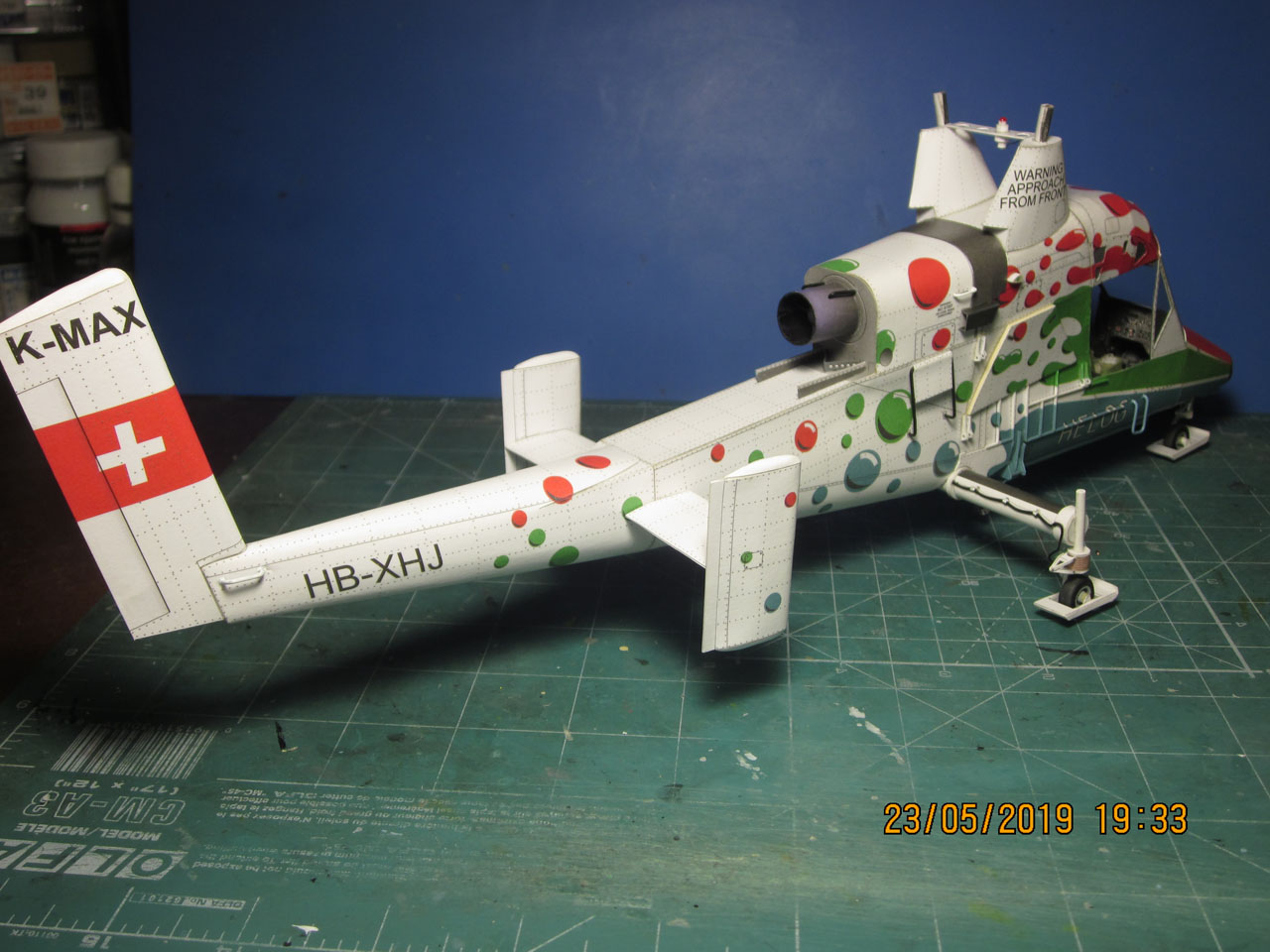

Вот и закончилось путешествие на теплое море,поэтому можно возвращаться к сборке. :)

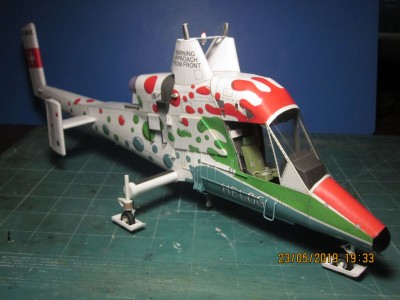

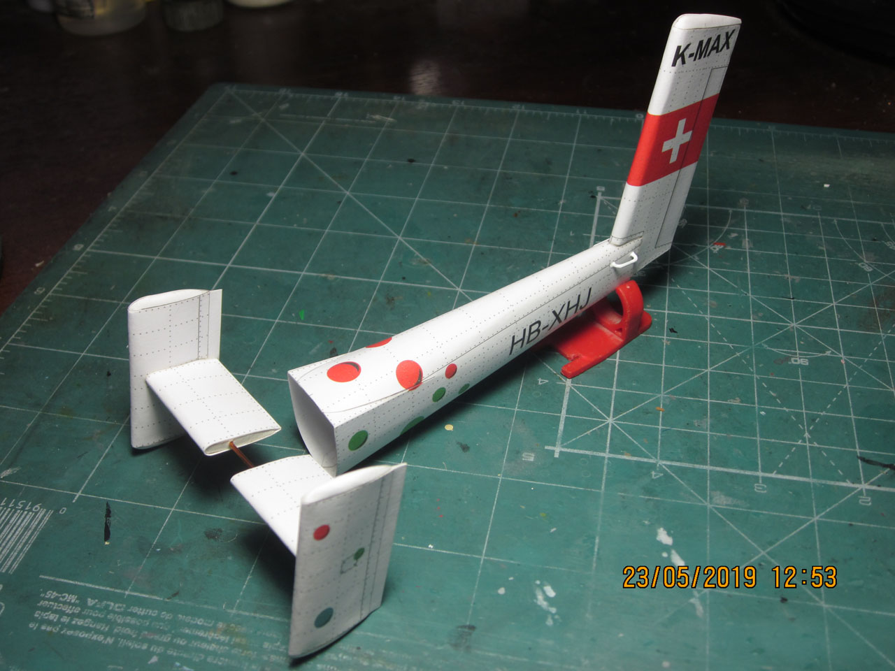

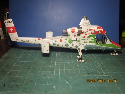

Собственно до отъезда успел еще сделать обтекатели крепления несущих винтов,устройство зацепа подвески,ПВД,и стабилизаторы с килевыми шайбами,только сфоткать все это уже не успел,уехал. =|

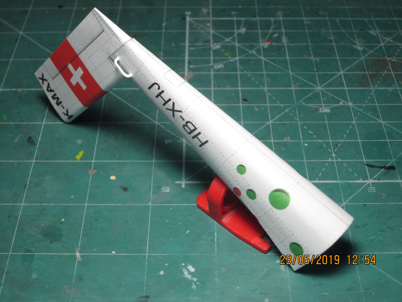

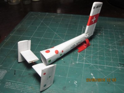

Поэтому приехав занялся хвостовой частью.
С ней проблем не было,все собирается и сходится хорошо.

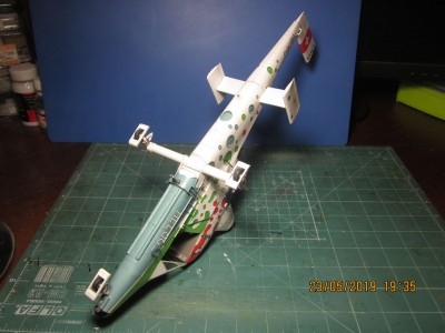

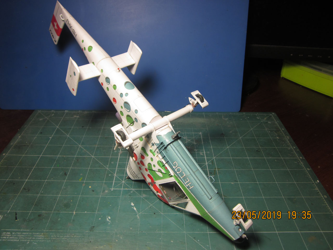

После сборки все это начал устанавливать на свое место,и когда все было закончено меня ждал сюрприз-модель села на хвост!!!! cry А ведь автор утверждал,что груз не нужен,модель стоит на ногах как влитая...Ан нет!!!
Хорошо,что удалось подсунуть под приборку и закрепить там,ничего не сломав пару свинцовых шариков.После этого все стало нормально.
Так что кто вдруг захочет делать эту модель НЕ ЗАБУДЬТЕ ЗАГРУЗИТЬ НОС!!!
От себя еще добавил навигационные огни-сверху между обтекателями несущих винтов,и снизу в хвостовой части фюзеляжа.Их в журнале нет.
Как-то вот так.
Остается сделать несущие винты,дверцу справа,и зеркала заднего обзора.
Выхожу на финишную прямую. :)
А таратайка то немаленькая получается.
Окончание следует. :)
