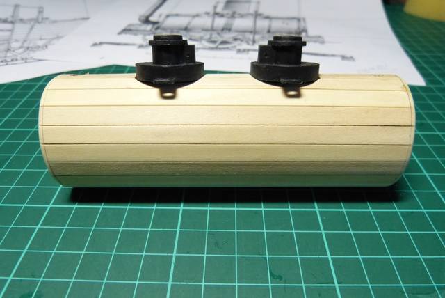

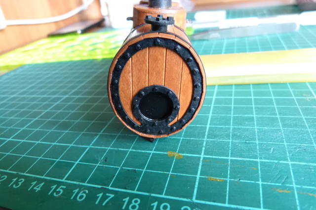

Собрал основание котла,вырезал переднюю и заднюю листы котла нарезал рейки.
Обшил лобовые листы
Собрал и установил паровые цилиндры,примерил по чертежу
Изображение Изображение Изображение Изображение ИзображениеИзображениеИзображениеИзображение

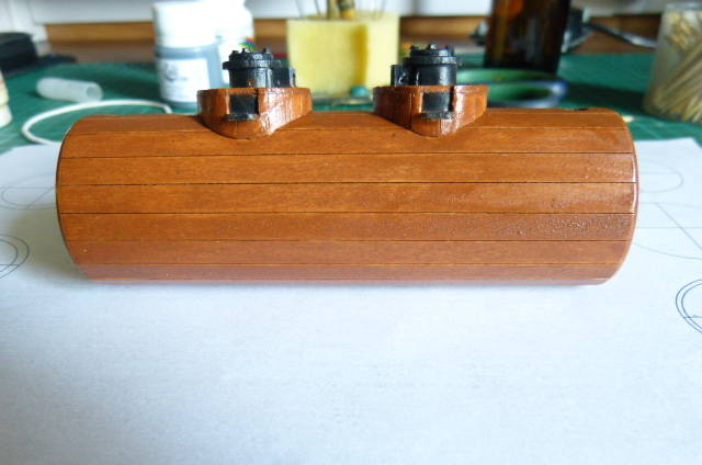

Потом обшивка котла и паровых цилиндров

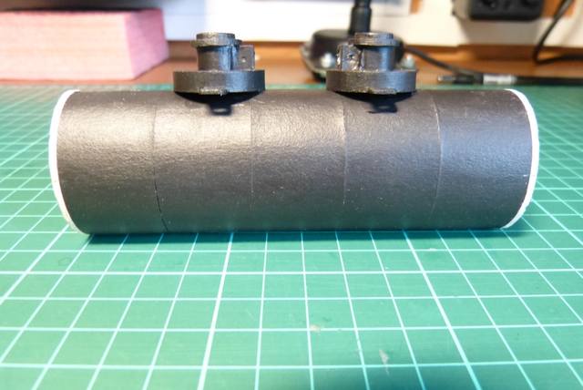

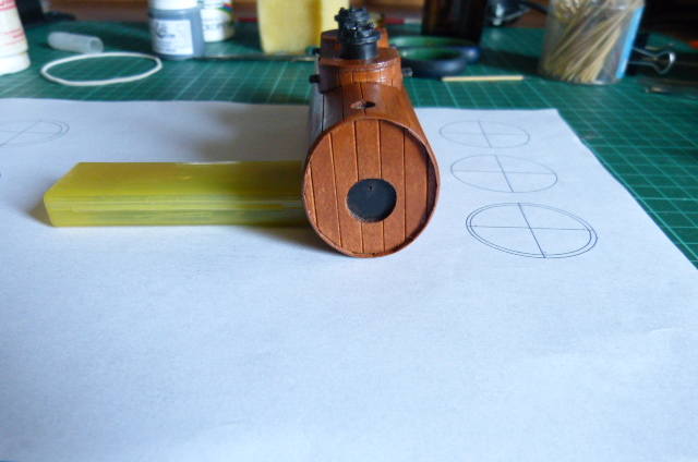

Покраска котла,установка крепежных колец на лобовые панели и монтаж ниш для топки и дымовой трубы

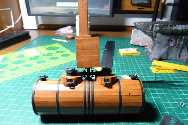

Горловины для заливки воды -
Фланцевое соединение паровых цилиндров
Стяжные обручи обшивки котла
