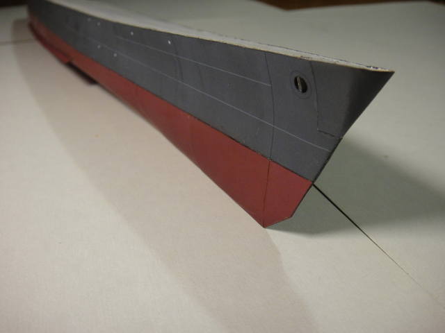

Итак обзор тестовой сборки :D . К сожалению фотографий сборки каркаса и черновой обшивки не сохранилось, поэтому перейдем к уже так сказать готовому результату:
Печаталось на матовой фотобумаге. Перед сборкой бумага покрывалась слоем лака "Цапон". Самое интересное, что при попытке нанести второй слой появлялся нездоровый глянец, никак не присущий боевому кораблю. Собралось без каких либо сложностей. Немного трудоемко стыковать детали в кормовой части корпуса где слип.
Собрано моими не самыми прямыми руками, думаю у мастеров результат получится гораздо лучше.

Женя, я нисколько не питаю иллюзий насчет моей компетентности, но чем обусловлена такая граненая форма форштевня? Вроде на большинстве кораблей там плавные обводы.

Антон, он такой и был. Делал по японским чертежам. Выложить не могу, обещал без распространения :)

Понял. Видимо японцы до последнего шли своим путем во флоте.
栄光ウズベキスタン!

Люмики слишком "светятся", выглядит совсем не реально и работать с такой заливкой геморно. Линейную надо и темнее, лучше даже с синевой вместо белого.
Шов по миделю тоже не очень хорошо, лучше по борту его сдвинуть по возможности вообще в расшивку "убрать".
У ДБ не самый лучший стиль чтоб его в таких вещах копировать.
Сообщения: 2326
Re: Тестовая сборка №1/2014г
Непрочитанное сообщение admin » 12 мар 2014, 00:07
Люмики уже поправил. В издании будут с однородной, а не радиальной заливкой.
По шву посмотрю, наверно сдвину. В принципе не сложно.
ДБ не ориентир :D

Anicorn писал(а):Женя, я нисколько не питаю иллюзий насчет моей компетентности, но чем обусловлена такая граненая форма форштевня? Вроде на большинстве кораблей там плавные обводы.
Ломаный форштевень появился еще и на других кораблях постройки времен войны - на эсминцах типа "Мацу", ЕМНИП и на поздних "Акицуки".
Есть мнение, что это для упрощения технологии постройки корпуса во время войны.

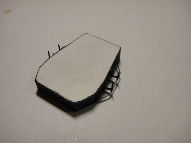

Итак продолжаем :)
Надстройка носового орудия:
Детали
Каркас.
