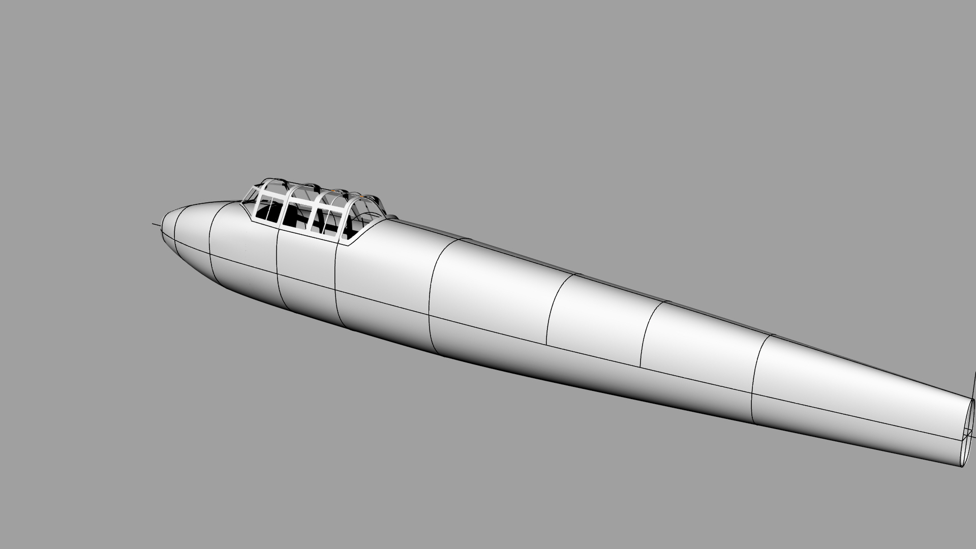

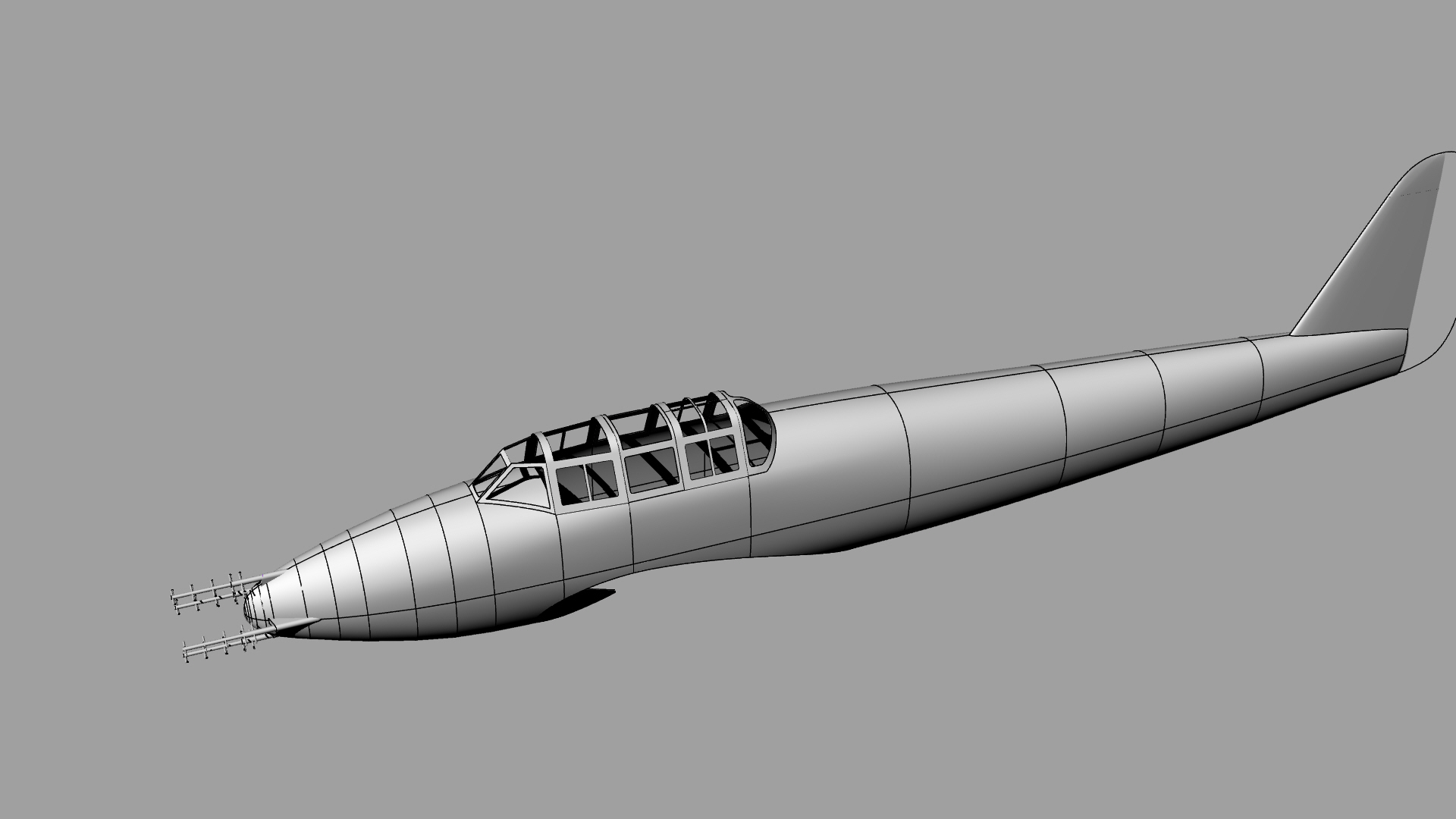

Первые наработки:
Фюзеляж
"Собран" по шпангоутам с чертежа. Бумажное деление сделаю после окончательной
правки (кое где нужно поправить геометрию)
По окраске. Тут вопрос не закрыт, думаю сделать этот вариант:
Дельной информации по кокутаям в плане окраски и опознавательных знаков негусто, попросил помощи
у японских коллег-обещали помочь чем смогут...

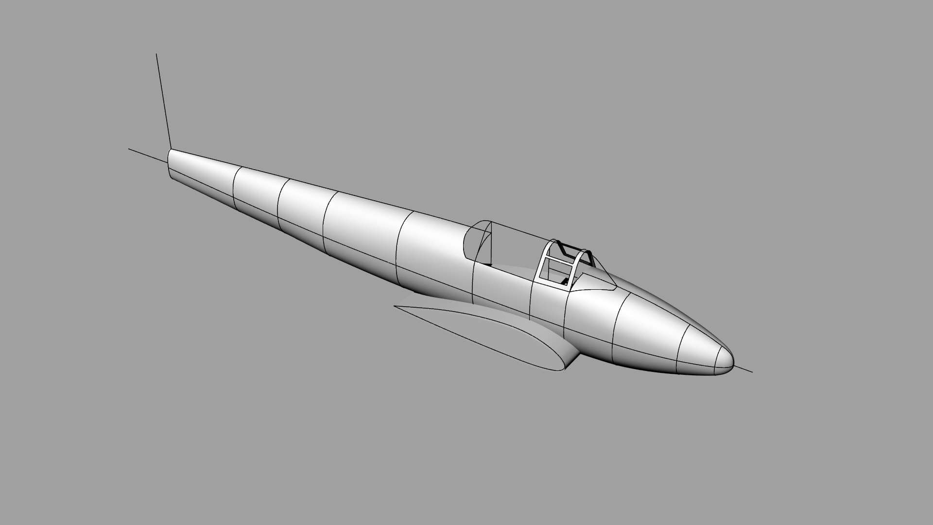

Собрал фонарь. Закончил с фюзеляжем в плане выравнивания. Пока получается так:

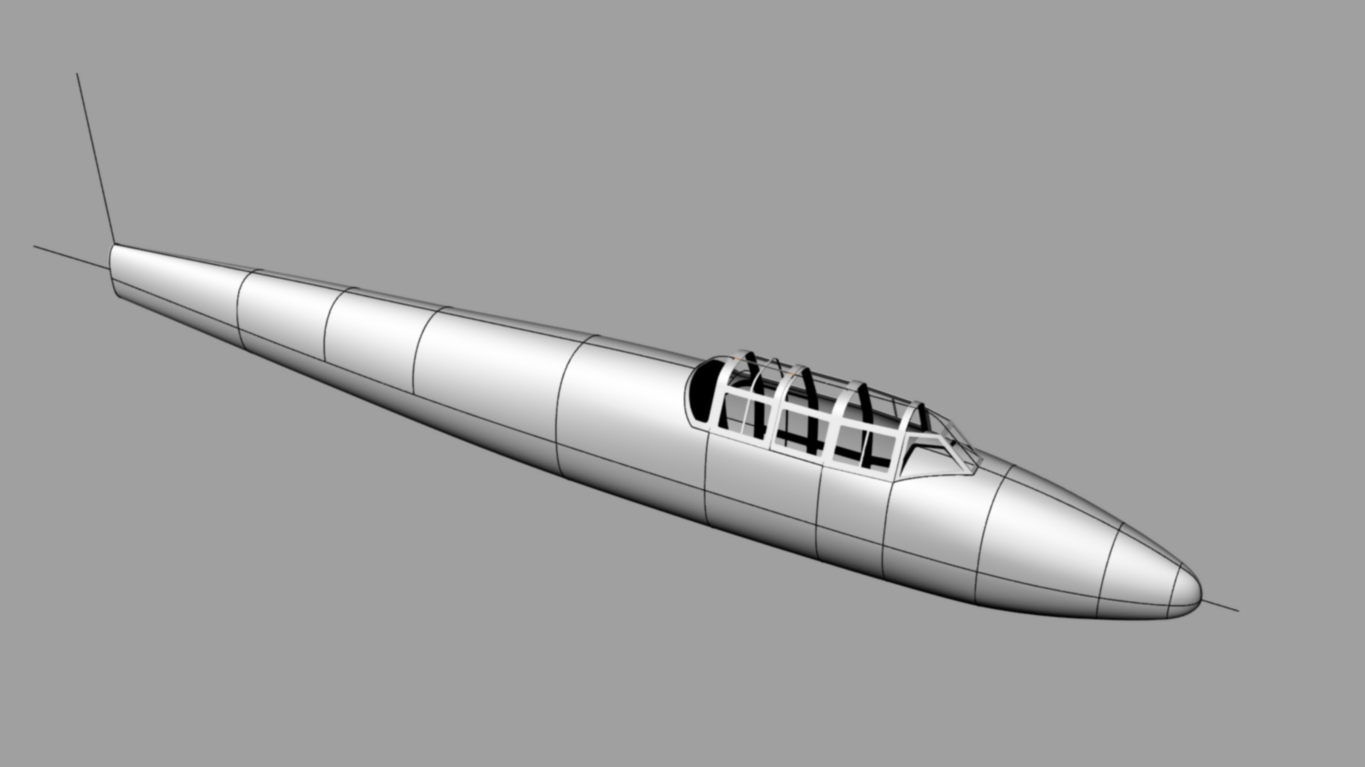

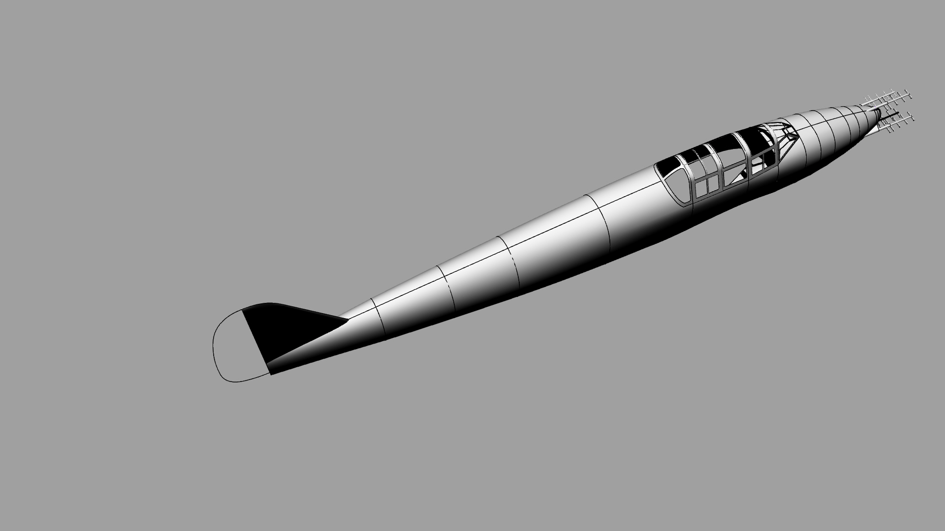

Удалось немного поработать с проектом.
Сделал следующее:
-порезал часть фюзеляжа из 3Д модели в "бумажный" вариант по сегментам.
-закончил фонарь коктпита
-сделал и инсталлировал "фонарь" носового прожектора
-присобачил радар.
Сегментов в носовой части получилось прилично по числу, но уменьшение приводит к неприемлемым угловатостям-форма носовой
части фюзеляжа сложная.
И еще момент: при увеличении ширины сегментов возникает проблема их сопряжения с окошком носового прожектора, можно конечно
накинуть припуск на развертки, но это заведомо определенная несходимость и необходимость подрезки/подгонки при сборке модели.
Пока как то так, если есть замечания/предложения - с радостью выслушаю. *DRINK*

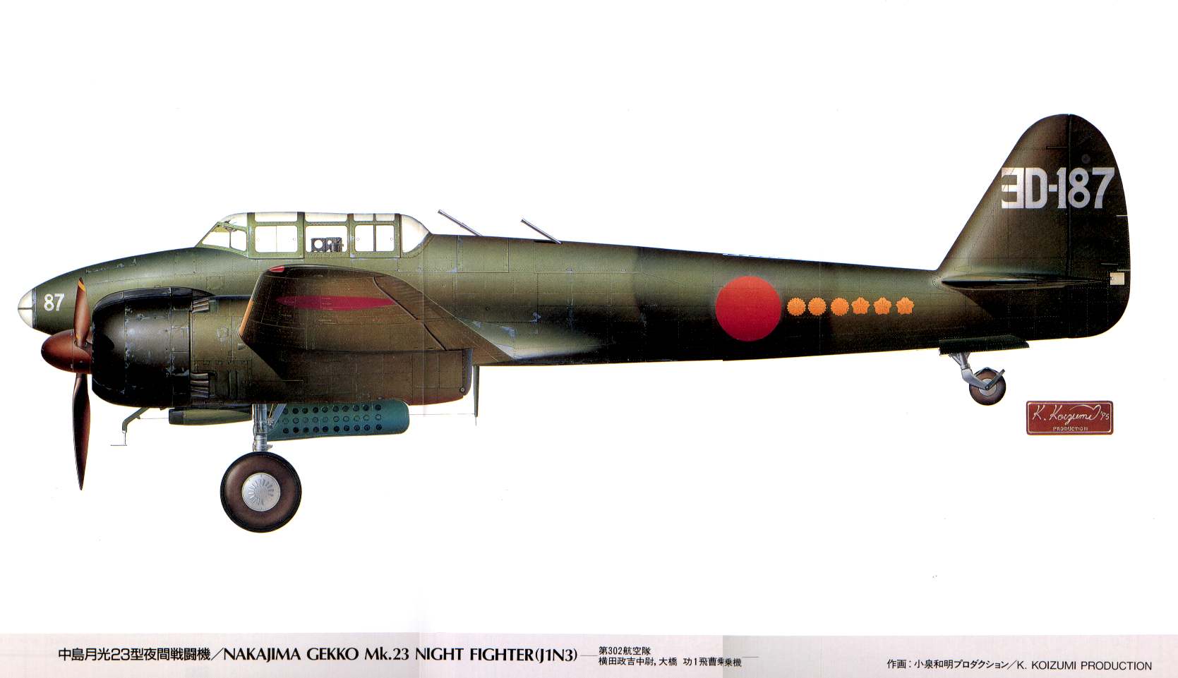

Все таки остановлюсь именно на этом варианте.
Yokosuka Kokutai, 7-й Hikotai (Yo-101)
Самолет базировался на базе ВВС в Оппаме, префектура Канагава.
Экипаж: Chief petty officer Juzo Kuramoto и Snsgn Shira Kurotori. Звания оставил как в первоисточнике, боюсь неправильно перевести.
Поскольку подразделение подчинялось ВМФ то звания флотские. Предполагаю, что это мичман и старший матрос.
