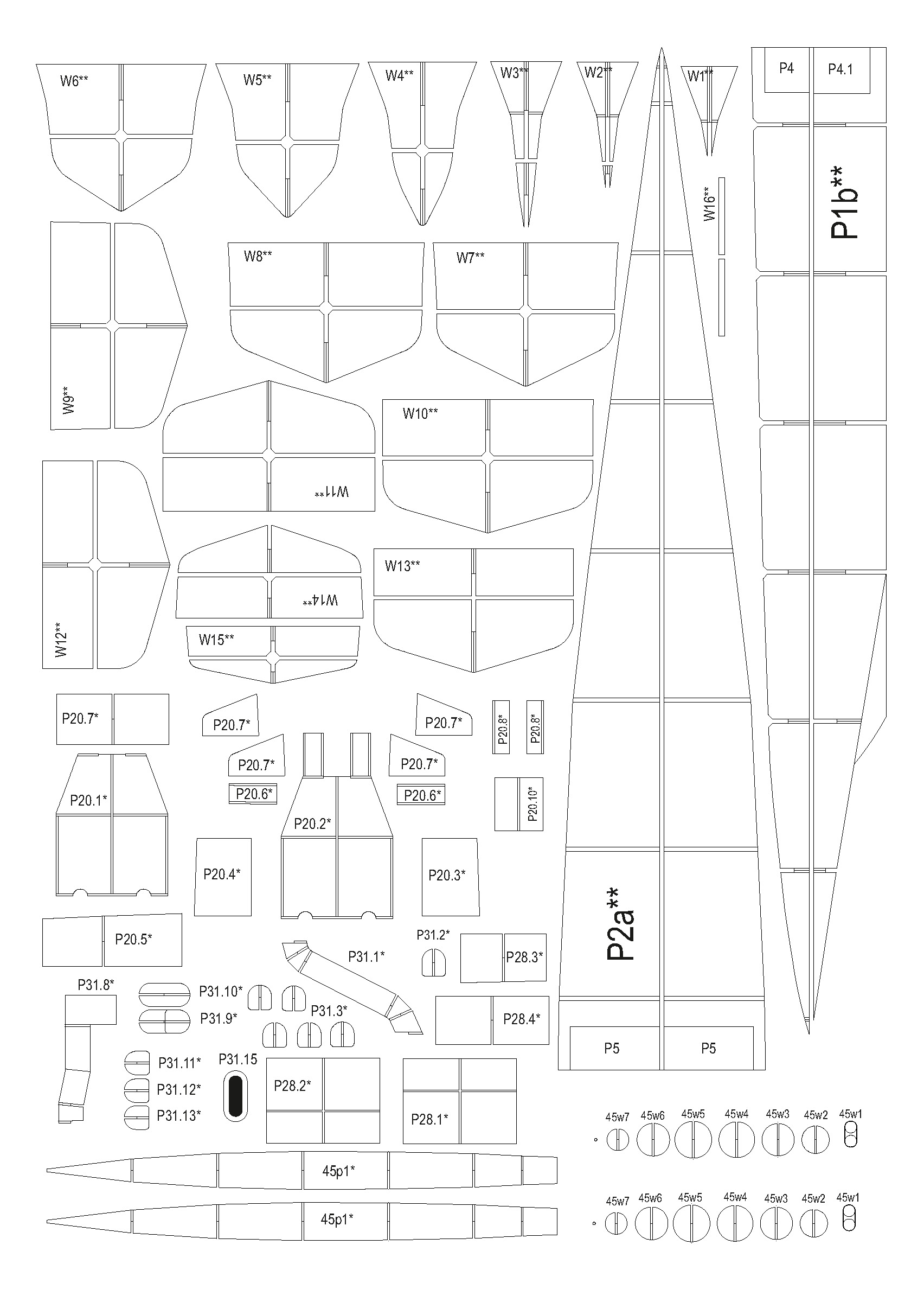

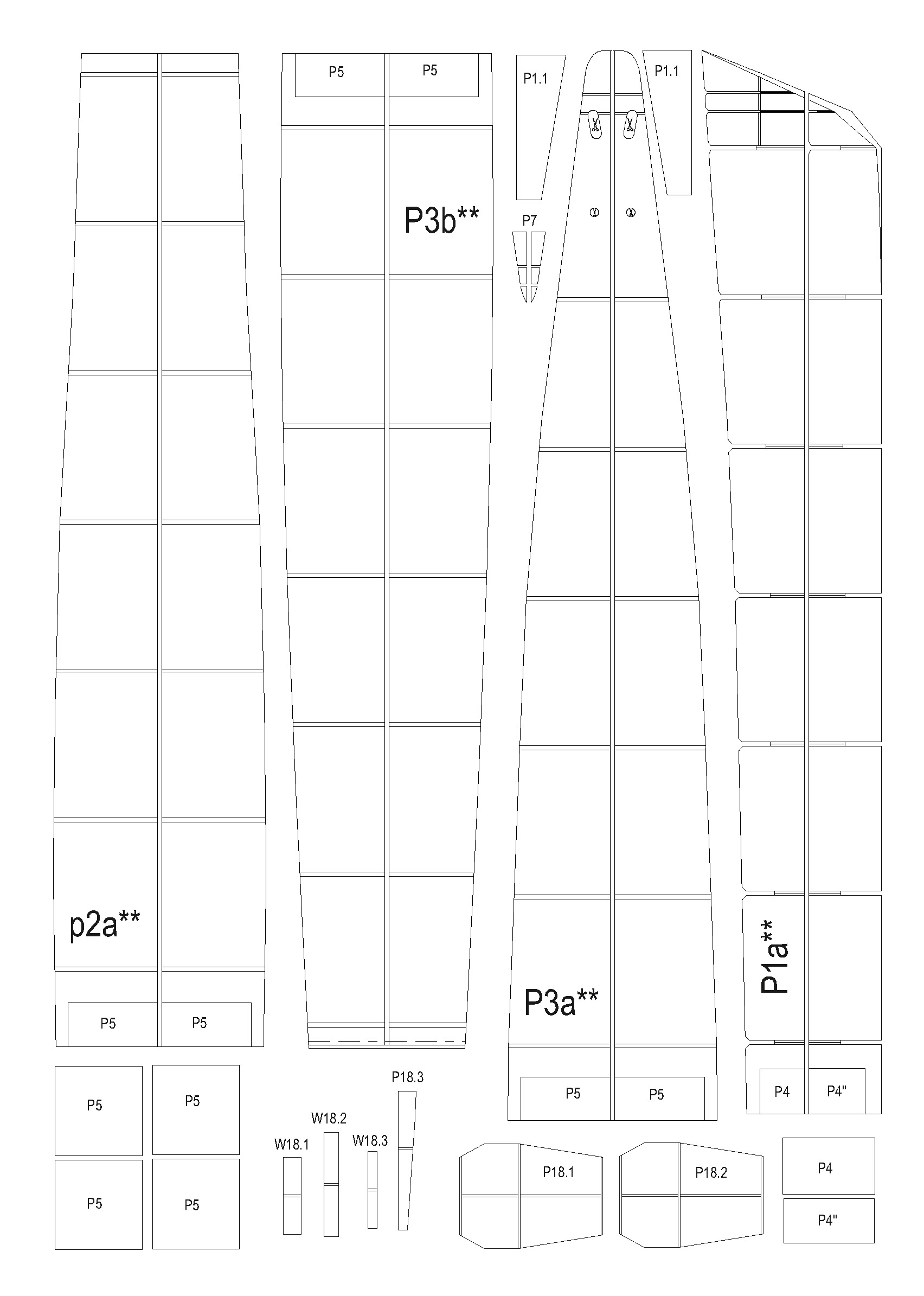

Несколько листов из журнала:
Каркас. Бумага 90гр:
Сборка на печать_Страница_01.jpg (314.54 КБ) 11161 просмотр
Сборка на печать_Страница_02.jpg (447.55 КБ) 11161 просмотр

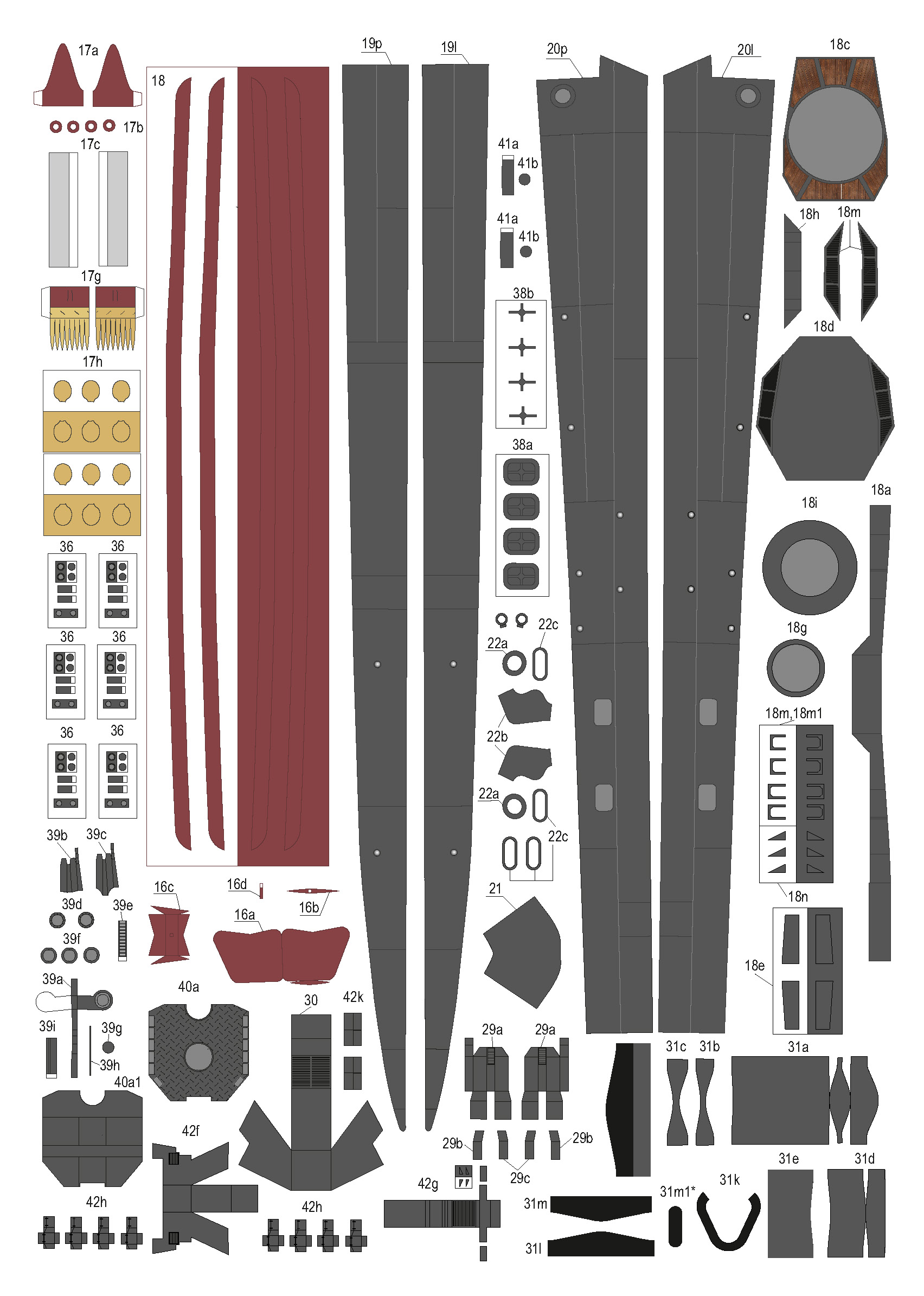

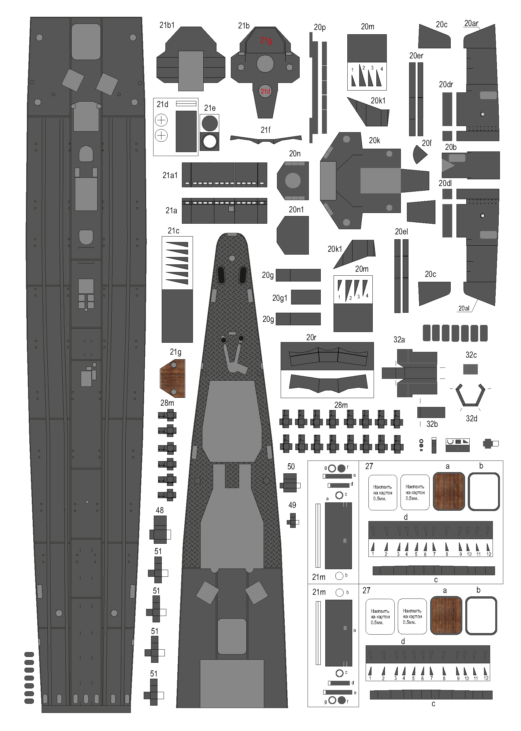

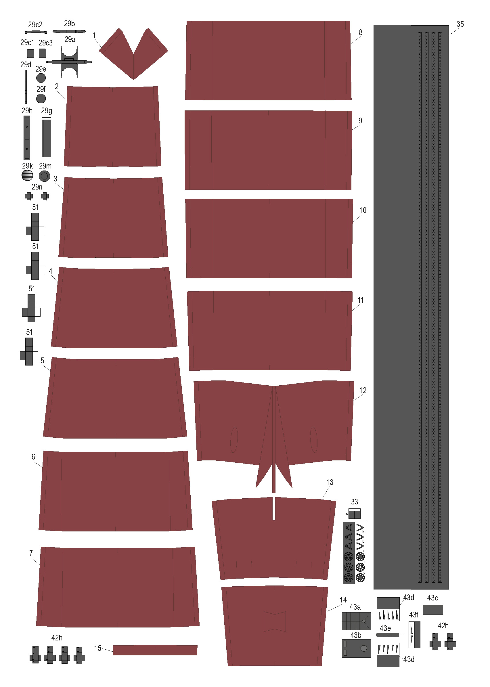

Цвет бумага 160гр:
Сборка на печать_Страница_05.jpg (523.04 КБ) 11161 просмотр
Сборка на печать_Страница_06.jpg (376.37 КБ) 11161 просмотр
Сборка на печать_Страница_07.jpg (539.75 КБ) 11161 просмотр

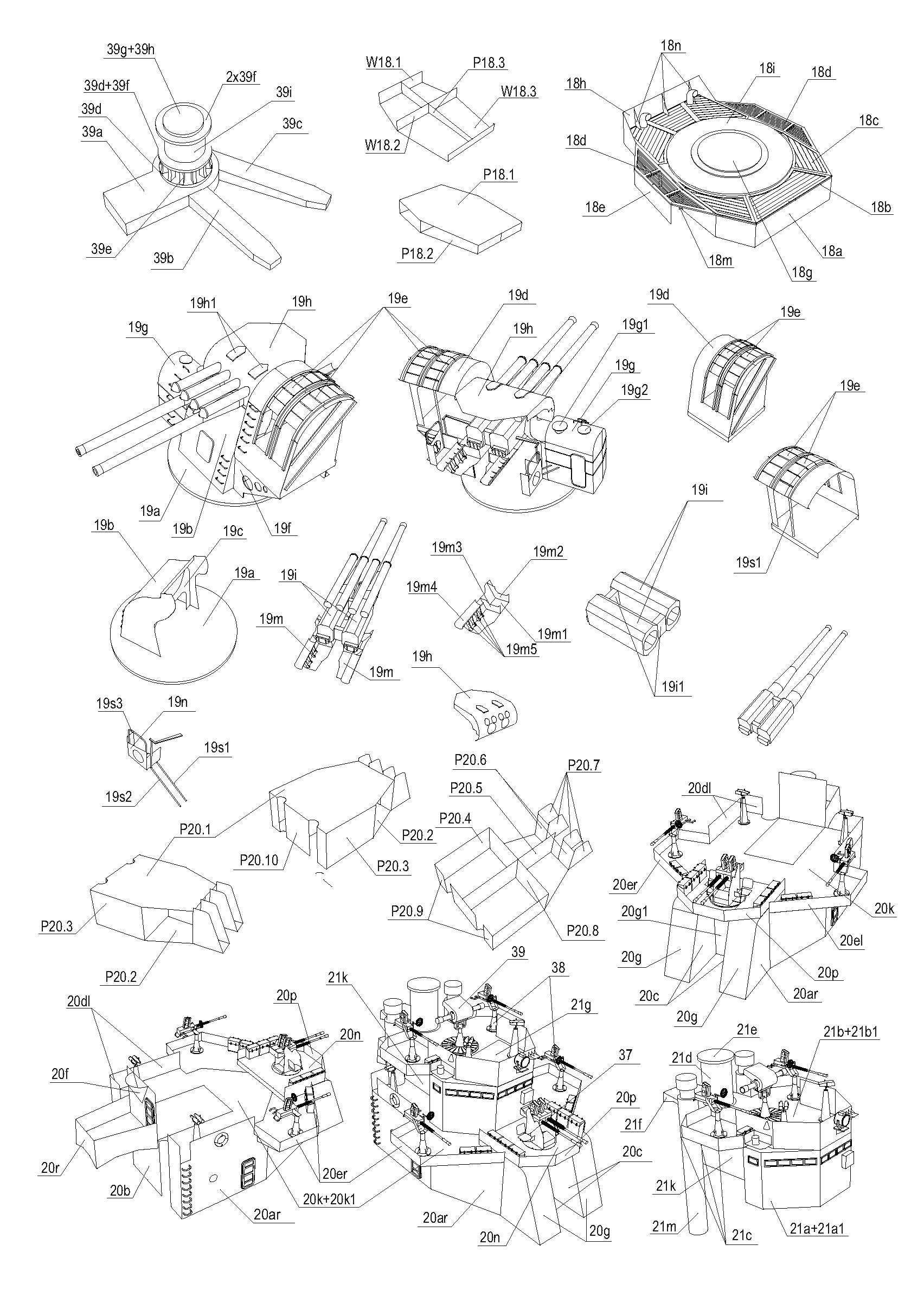

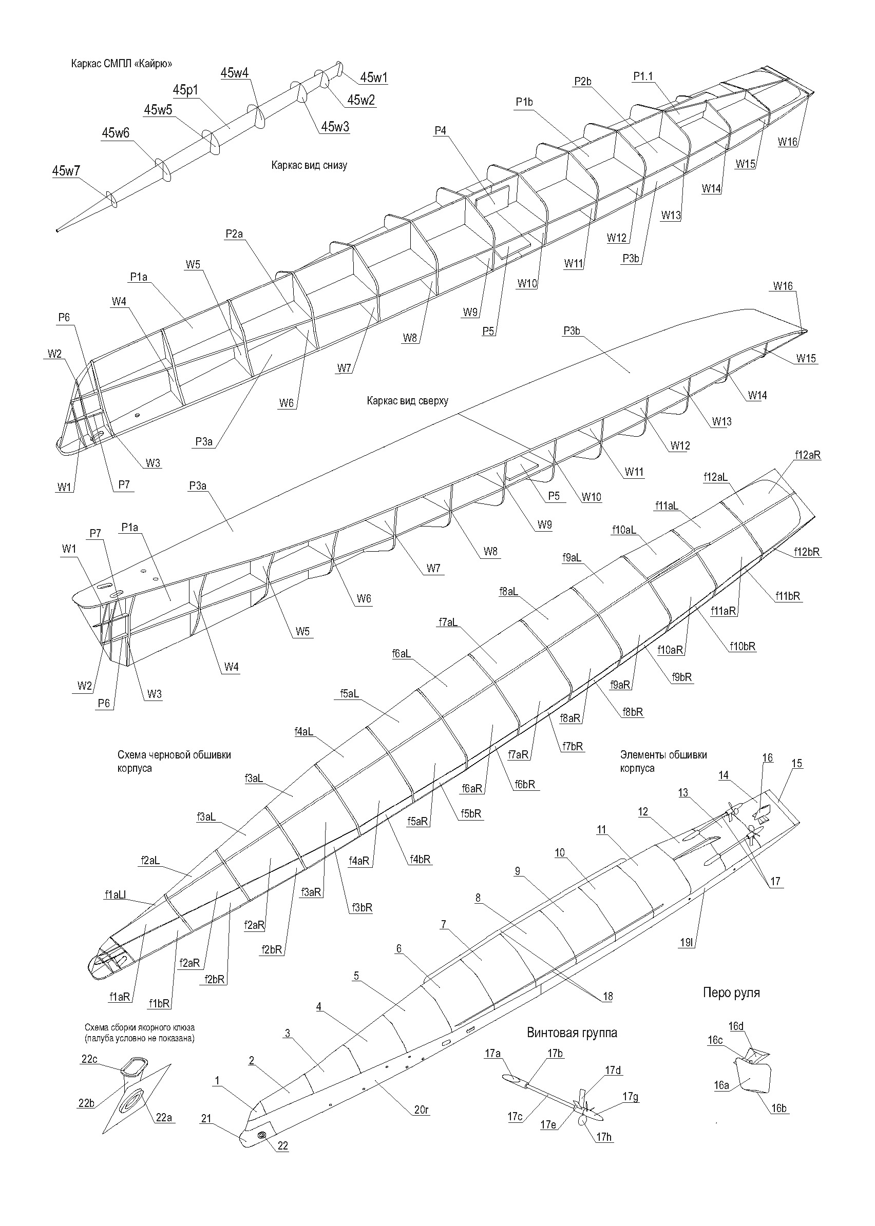

Сборочные схемы. Бумага 90гр:
Сборка на печать_Страница_11.jpg (602.16 КБ) 11161 просмотр
Сборка на печать_Страница_12.jpg (778.58 КБ) 11161 просмотр

Жека, а люмики опять радиальные?
Re: "Японский универсальный десантный корабль 1го класса.Фот
Непрочитанное сообщение admin » 02 апр 2014, 19:05
По люмикам даже не знаю как лучше сделать. Однородная заливка смотрится не айс. Радиалка тоже плохо. Поступлю следующим образом: получу тестовую печать, тогда приму решение. Если радиальная будет УГ, перезалью. К счастью люмиков там немного :)

В печать пойдёт вектор или "растровые йолочки"?
P.S. Цвета перепроверь :)
Непрочитанное сообщение admin » 02 апр 2014, 19:23
cooler писал(а):В печать пойдёт вектор или "растровые йолочки"?
В печать однозначно вектор :)
Пробник на цифре. Тираж-офсет. Разбег цветов минимальный, заодно все проверю.

Ещё хочу попросить кое-что.
У деталей, которые ты даёшь "сложить пополам и вырезать" (скуловые кили, лопасти винтов, косынки и пр.), убери контур с обратной стороны.
Для вырезания достаточно будет и контура на одной стороне, а при несовпадении склеивания выглядеть будет некрасиво.
