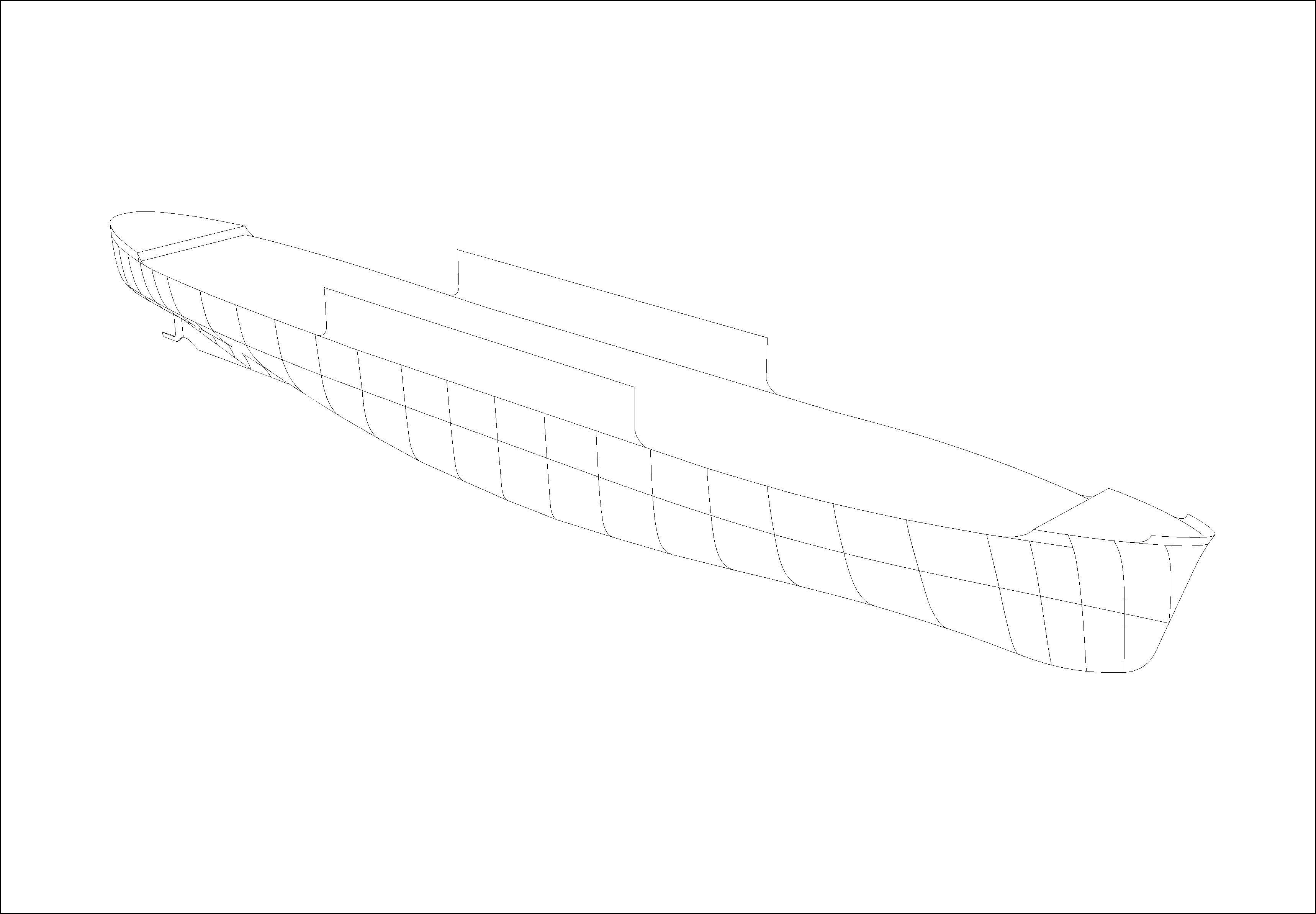

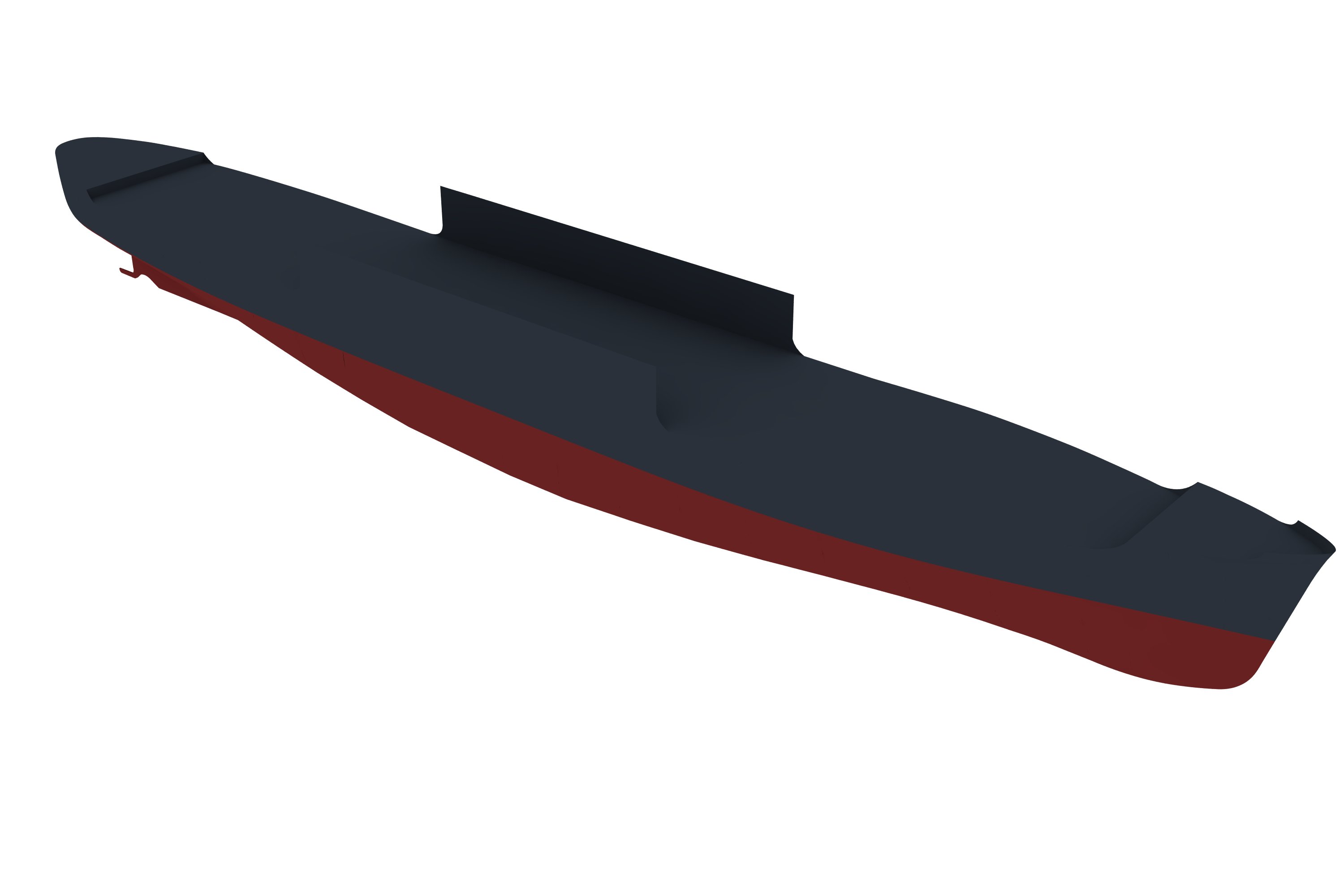

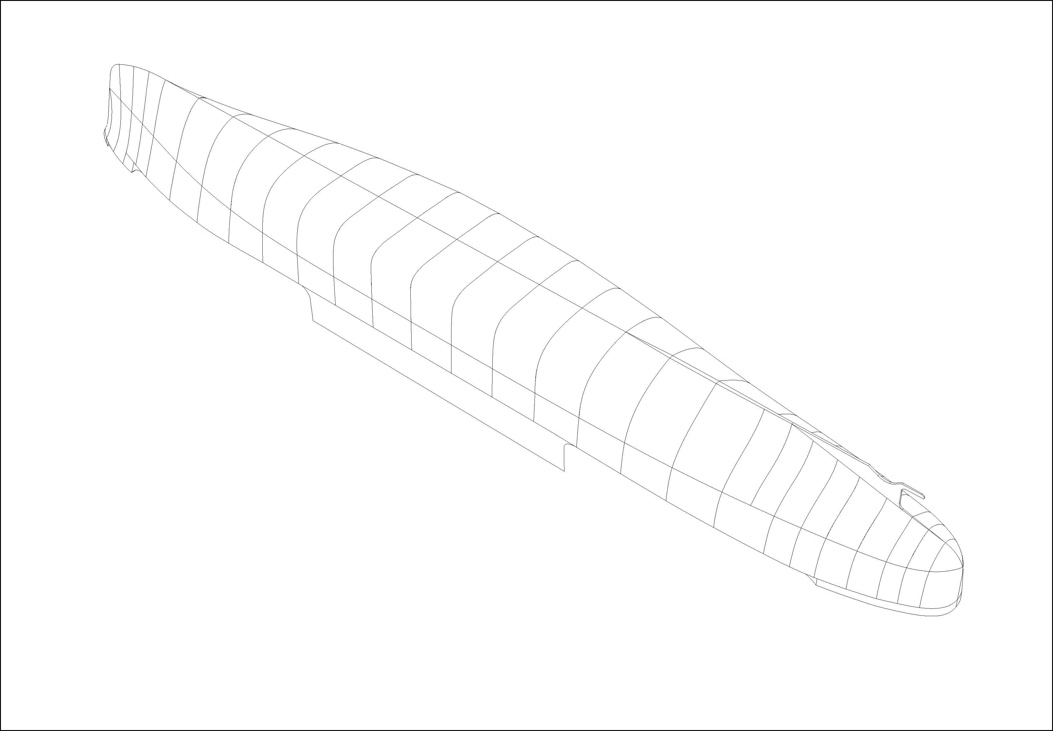

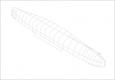

Итак по модели:
Масштаб классический 1:200. Длина модели составляет 77,3 мм. Середнячок так сказать }:->
Вот что есть на сейчас:
3D "болванка" корпуса пока не "бумажная", сделана по сечениям заводской теории. Под бумагу "нарежу" позже.

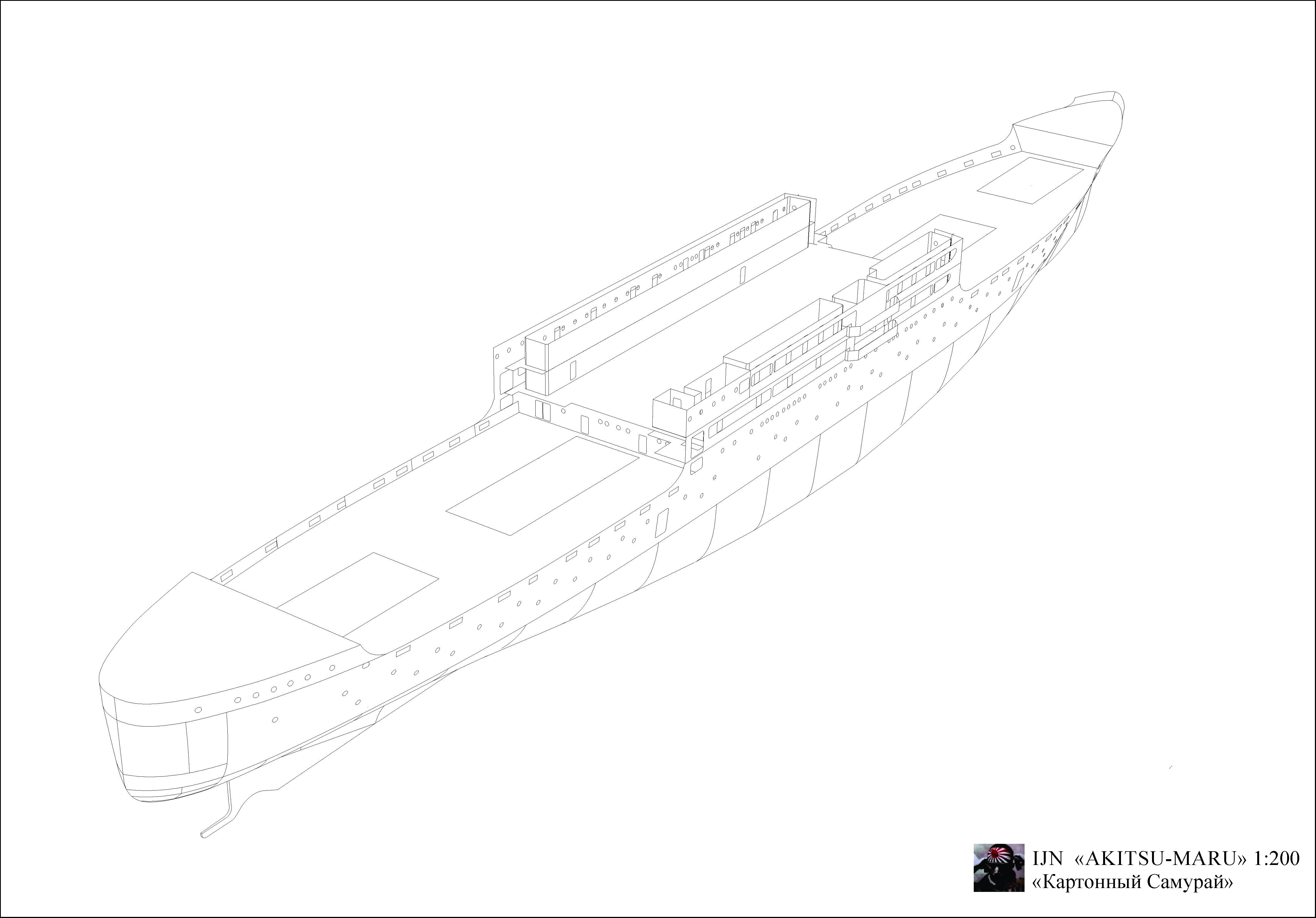

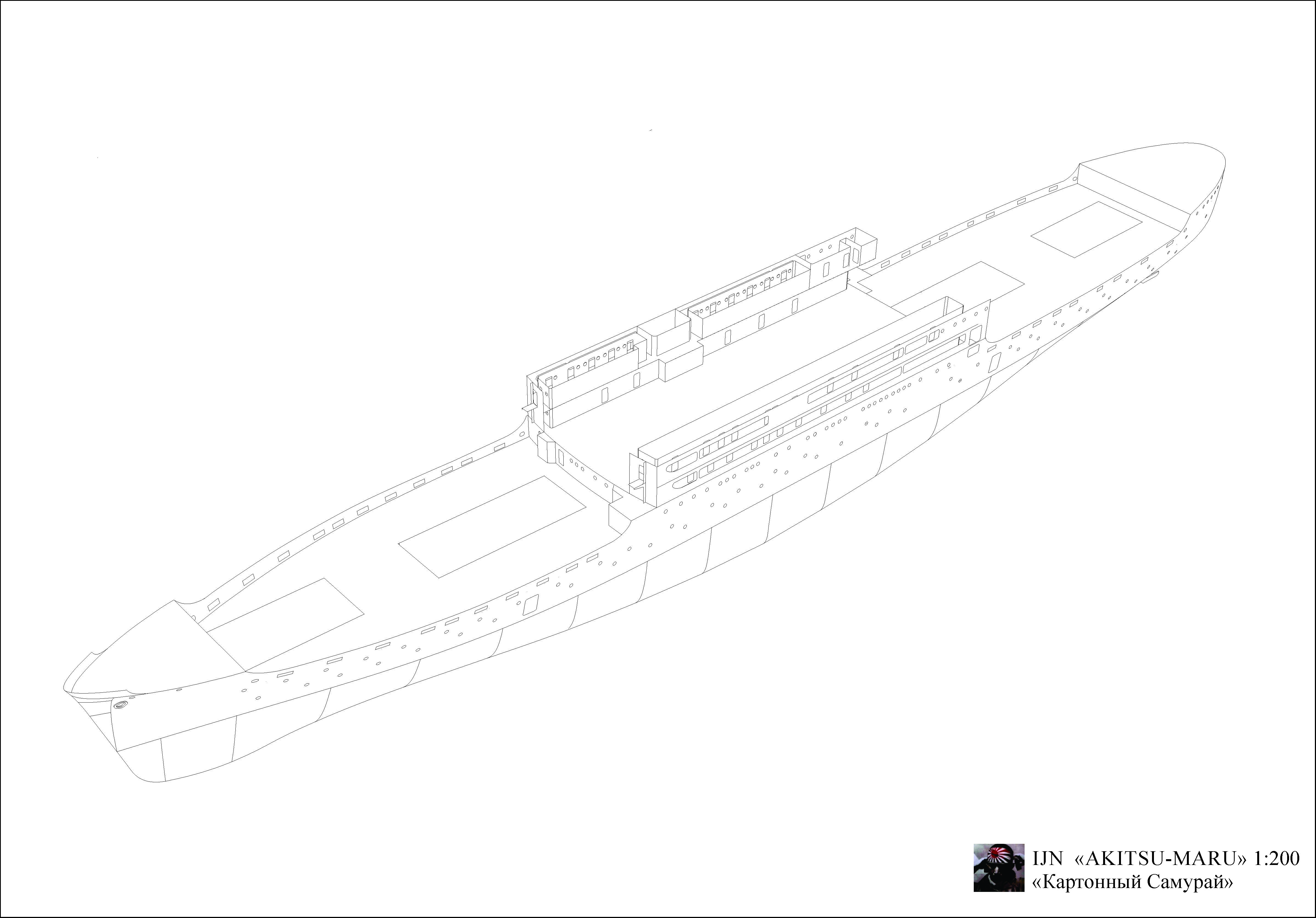

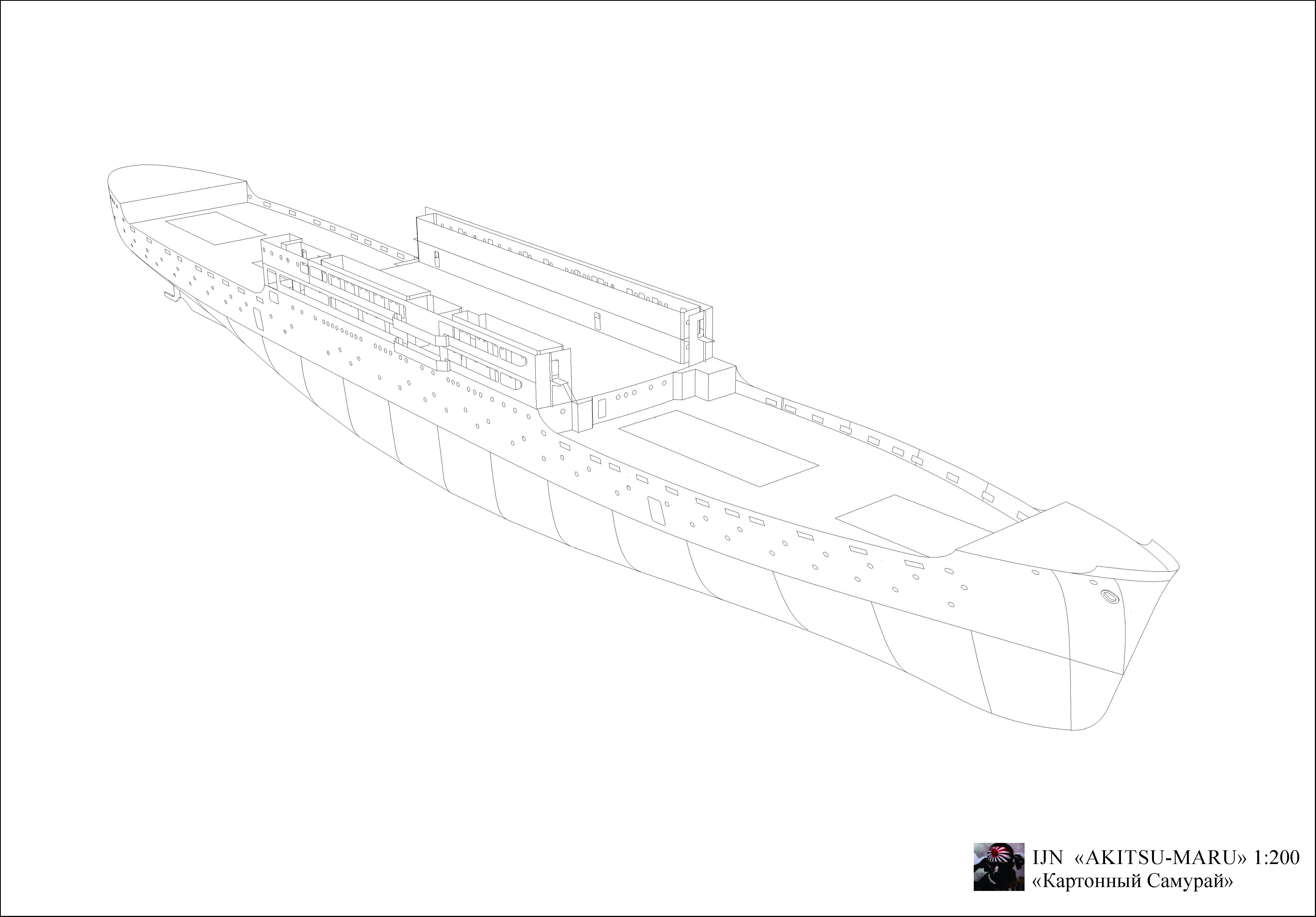

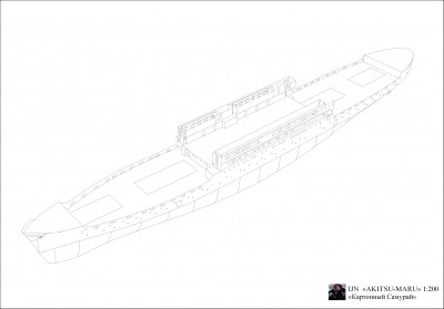

Итак продолжаем:
"Перенарезал" 3Д болванку под бумагу, снова "обшил", ну и поработал над надстройкой:
На некоторых моментах остановлюсь подробнее:

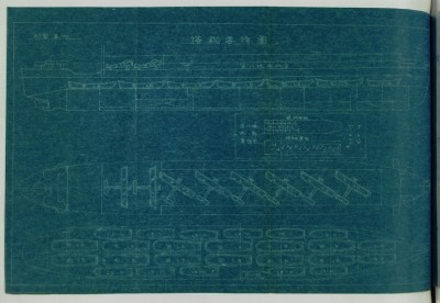

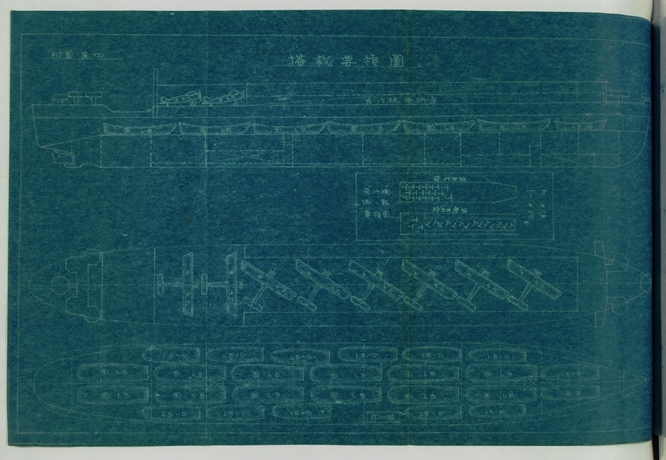

1. Архитектура авика оказалась сложнее (ну и естественно интереснее :) ) чем думал в начале.
Центральная надстройка имеет сквозной тоннель для хранения и передвижения авиагруппы в открытом "ангаре":
Схема размещения авиагруппы и десантных средств
На выходе имеем интересную структуру блоков надстройки внутри "тоннеля".
Размышлял стоит рисовать их или нет (все таки "суслики")- решил что нужно, будет видно при определенных ракурсах. С точки зрения сборки-
трудозатратно, но в рамках приличия.
2. Ширина сегмента обшивки днища выбрана 3,85 см. На оконечностях из за сложной формы количество и размер сегментов варьируются.
3. Судя по чертежам на корабле были горловины трюмов. В принципе непонятно нафига, доступа к ним нет. Закрыты дощатыми настилами.
Единственное объяснение пришедшее мне в голову: корабль закладывался как пассажирский, в процессе переоборудован в транспортник,
а уже потом в авианосец. Горловины трюма без лишних заморочек демонтировать не стали,просто закрыли трапами.
4. На корабле имеются кормовые створки для десантирования десантных "Дайхатсу" с нижней палубы. Решил эту палубу не рисовать, створки "рабочими"
тоже делать не буду. Это уже "суперсуслики". Трудновыполнимо в плане сборки, да и не видно особо будет.
Пока вот так, продолжение следует (С)
