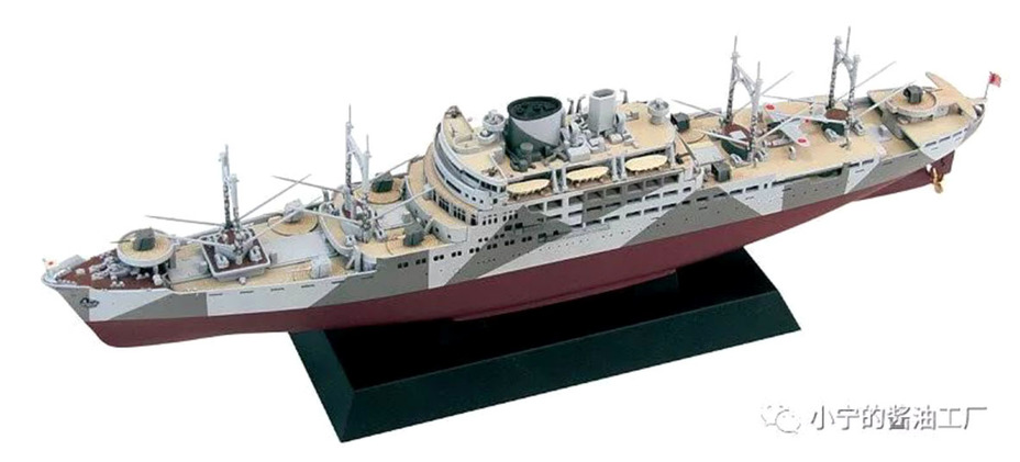

Модель. Вроде 1:700
Проблема как выяснилось в отсутствии чертежей и технички по этому типу кораблей. Японские друзья пока ничем помочь не смогли...
"Предложили: делай по фото + твоя модель "Акитсу-мару" - будет достоверно. Все равно никто не может точно сказать какие они были" - это дословный перевод. Красавцы одним словом *ROFL*
