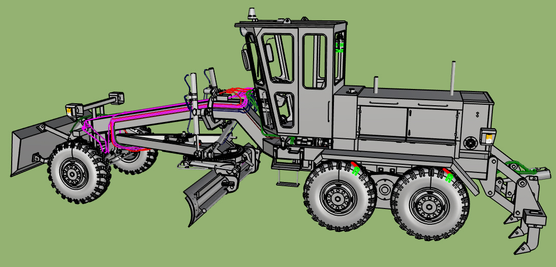

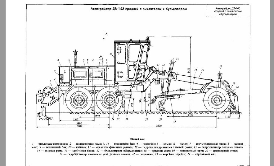

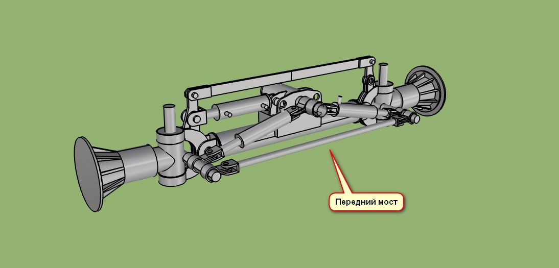

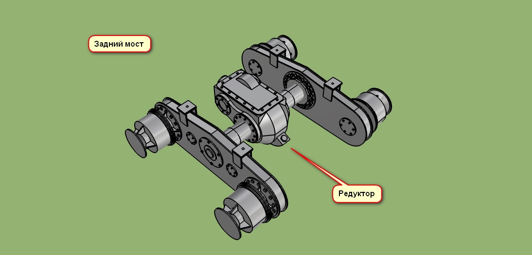

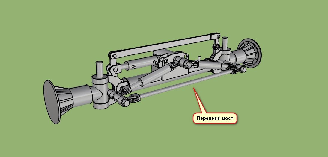

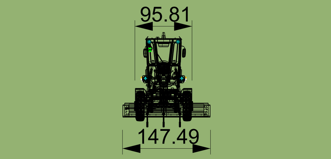

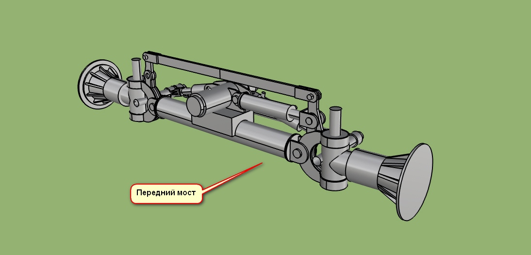

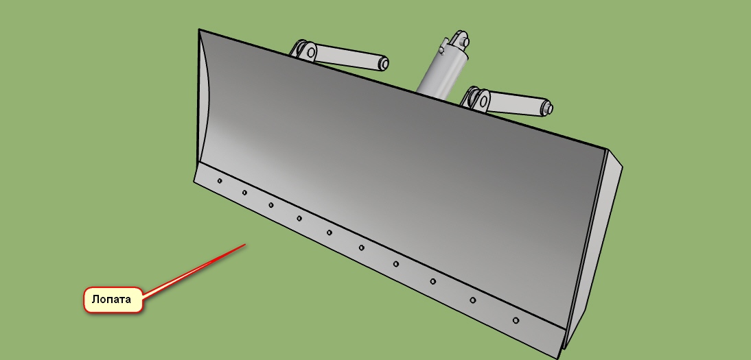

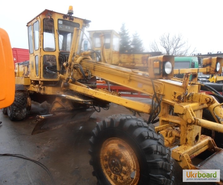

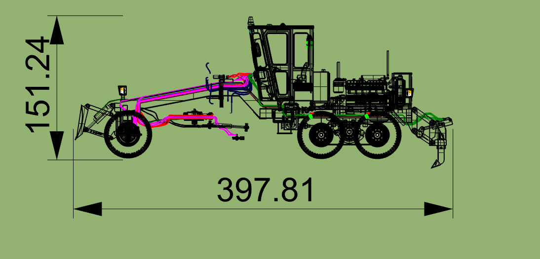

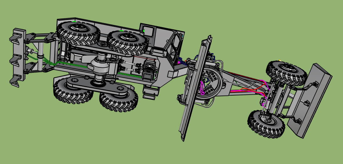

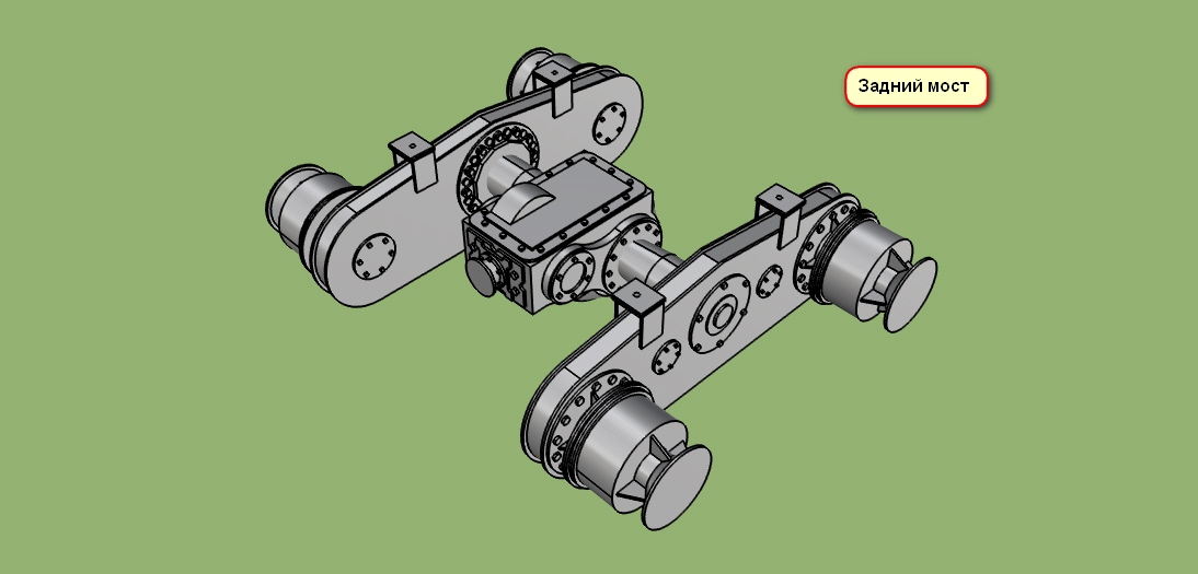

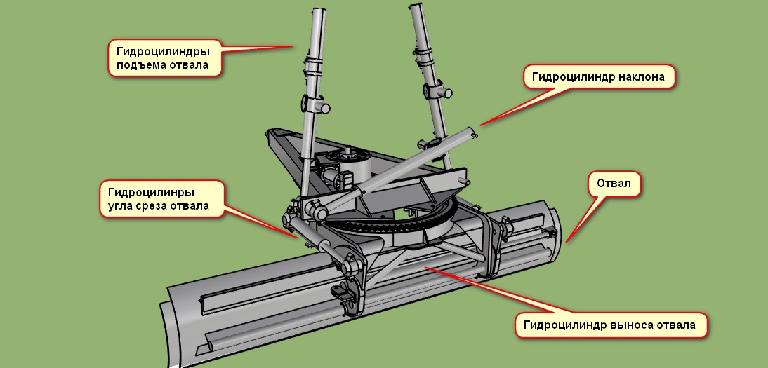

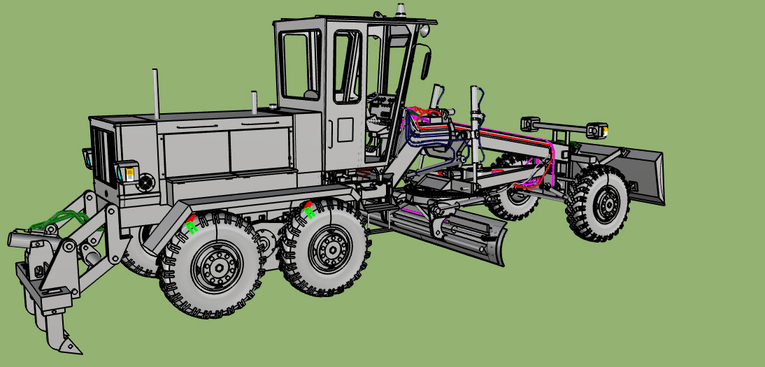

Все добрый вечер! После разработки МОАза захотелось мне сделать модель автогрейдера. И именно 143.Почему не знаю, просто очень сильно понравился. На разработку ушло два месяца. Использовался один чертеж,который подгонялся под размеры, фотографии, эскизы. Проработка максимальная, насколько позволили материалы. Насколько правдоподобно и точно получилось судить вам.Огромное спасибо хочу сказать Вове Реутскому, за помощь,в проектировании. Разъяснении работы некоторых узлов.Андрею Веселкову,Руслану Мирошникову за предоставленный материал. И Юрию Сотникову, за моральную поддержку.
Вот чертеж грейдера и фотография общего вида :
Re: Автогрейдер ДЗ 143

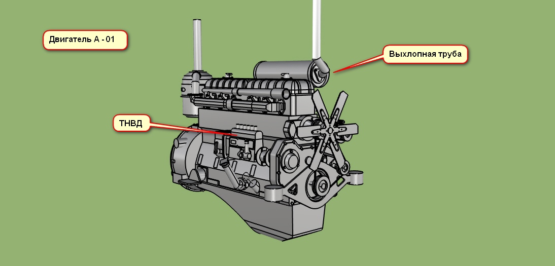

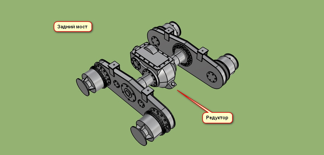

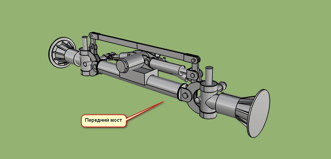

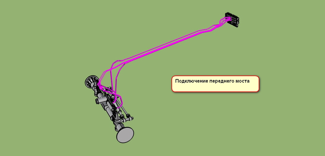

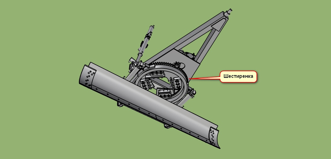

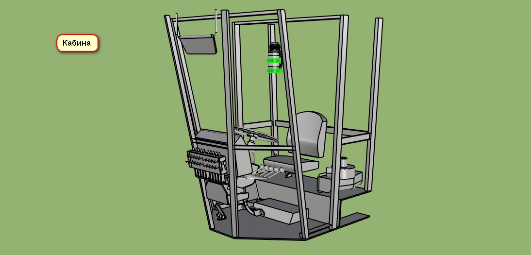

Непрочитанное сообщение канопус » 09 фев 2019, 20:40

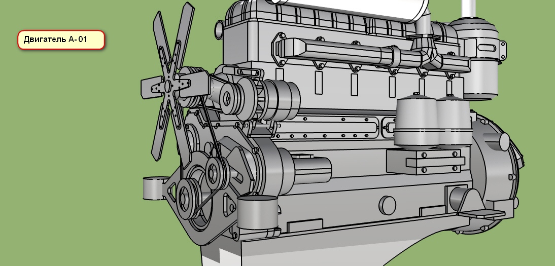

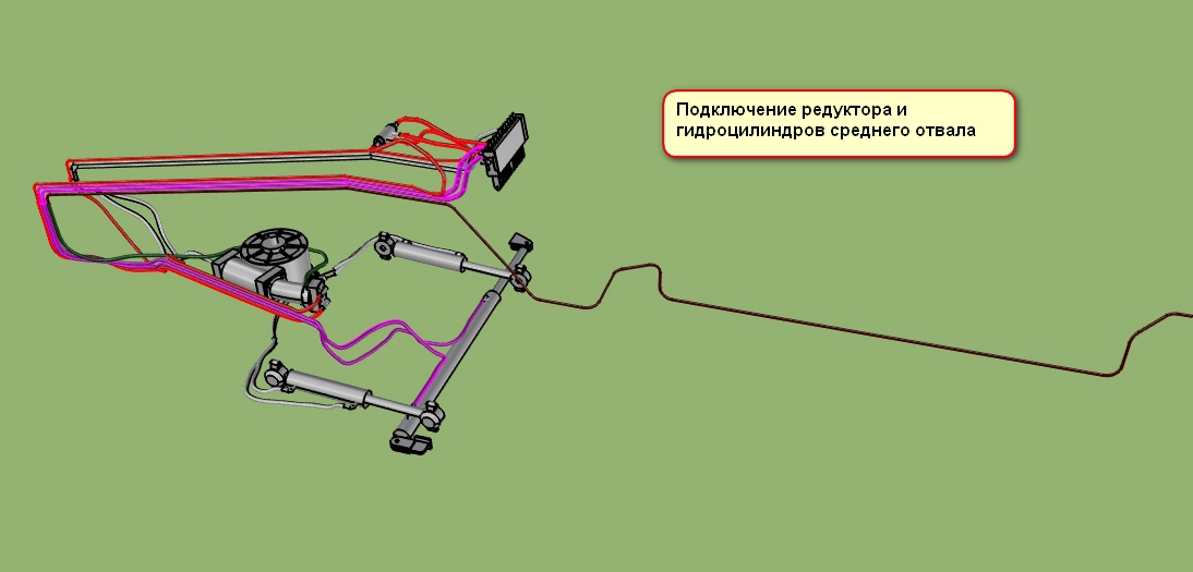

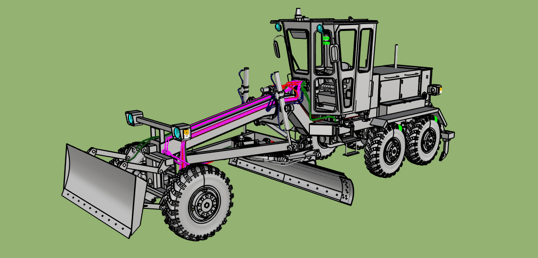

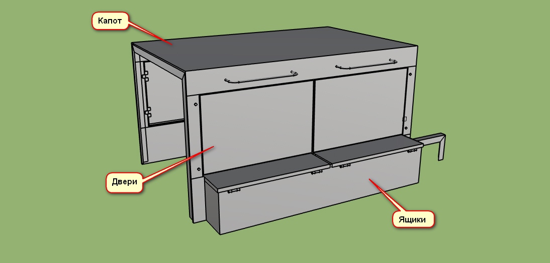

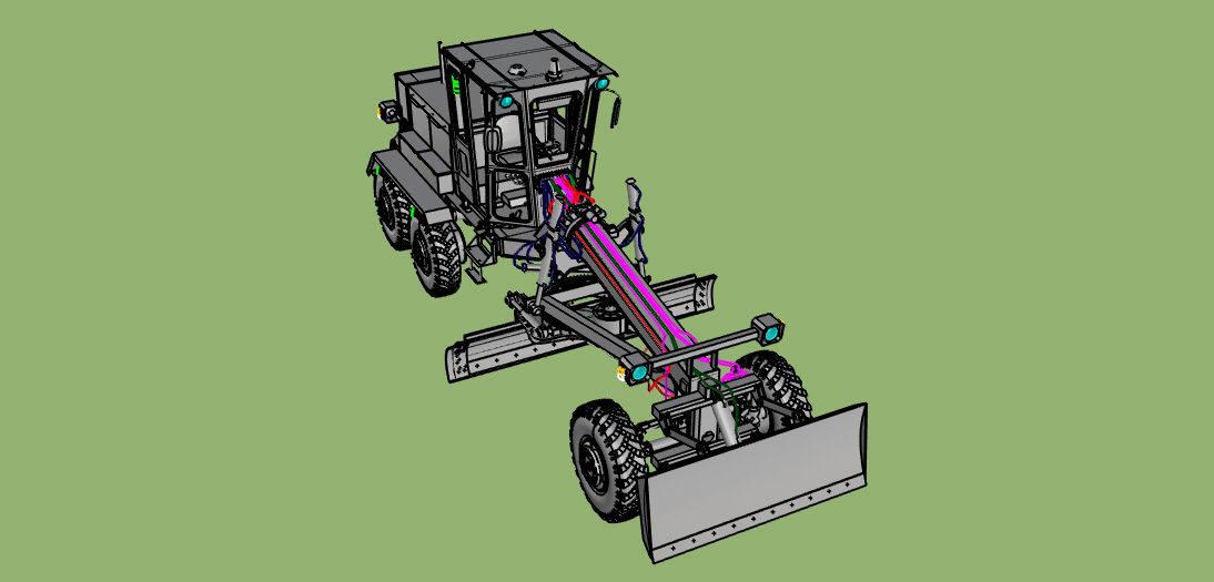

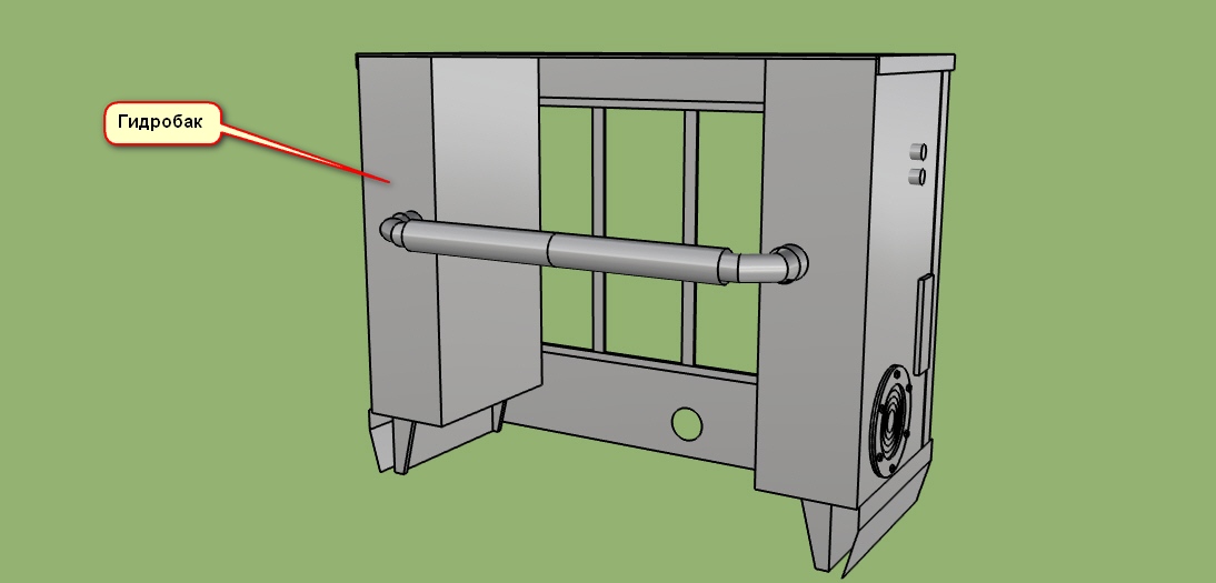

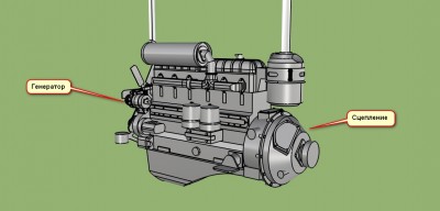

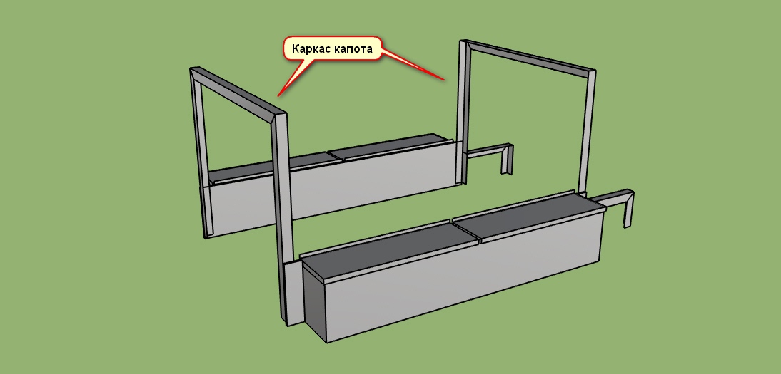

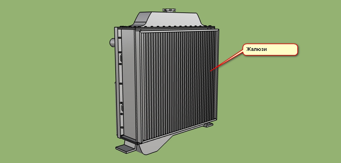

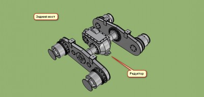

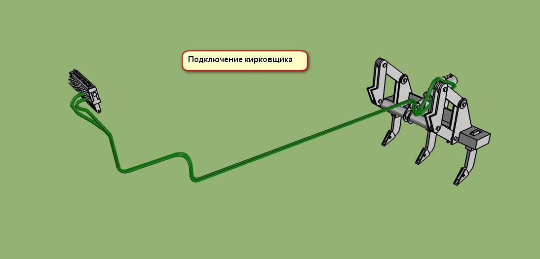

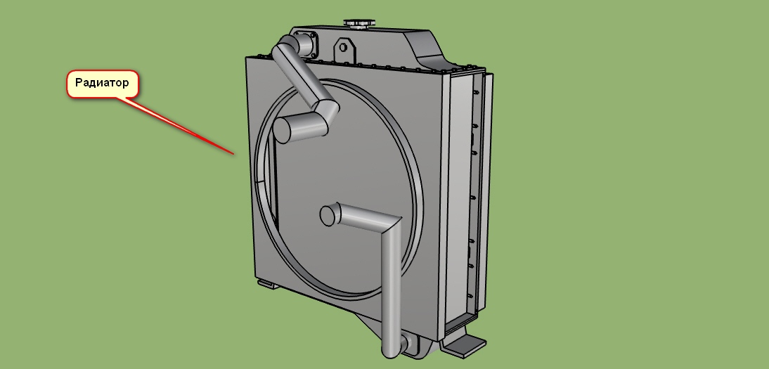

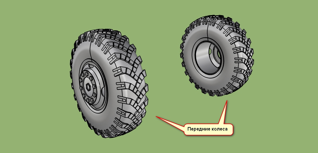

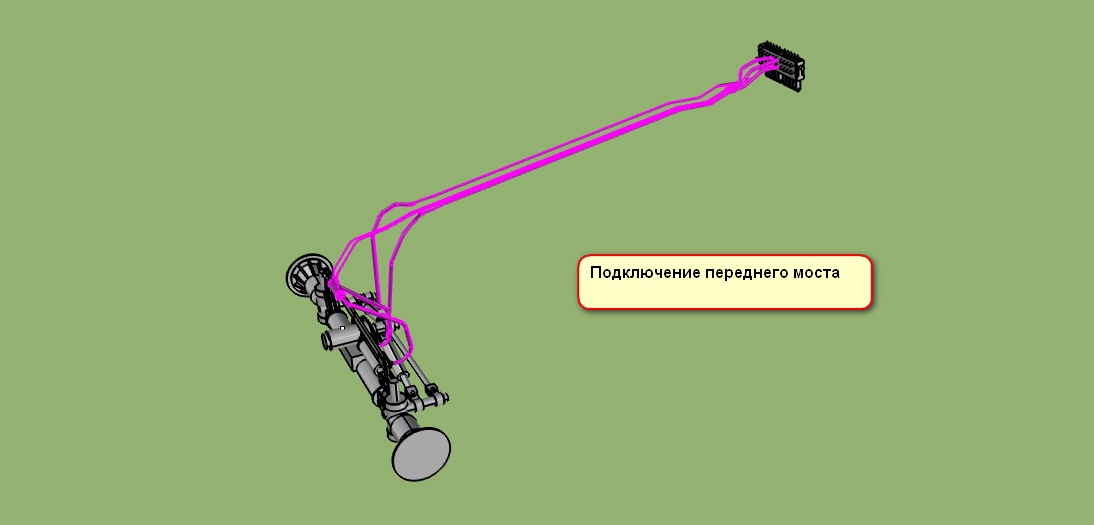

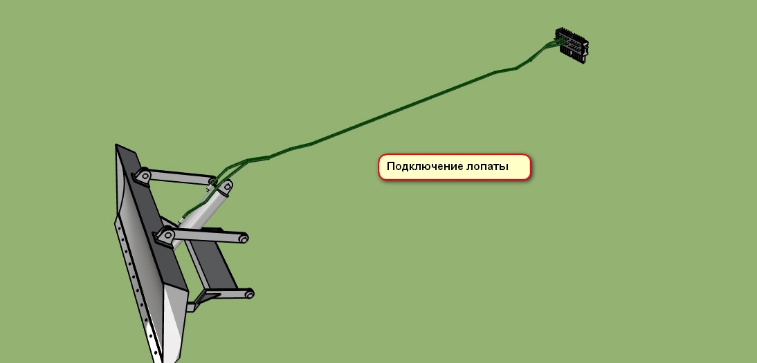

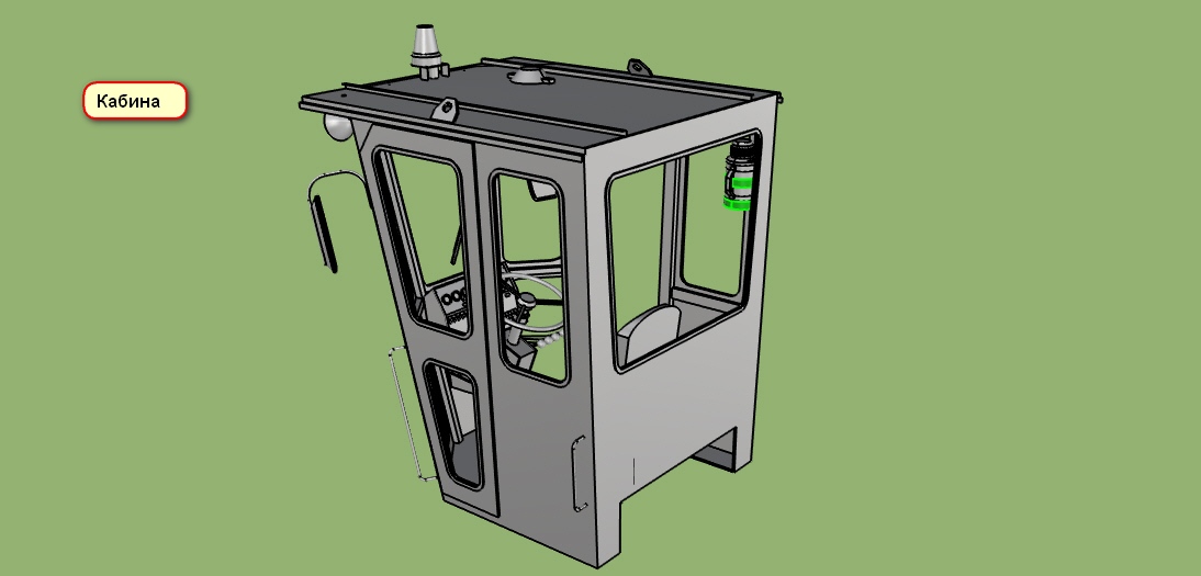

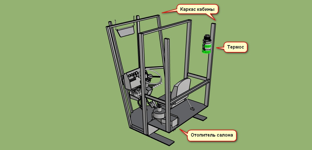

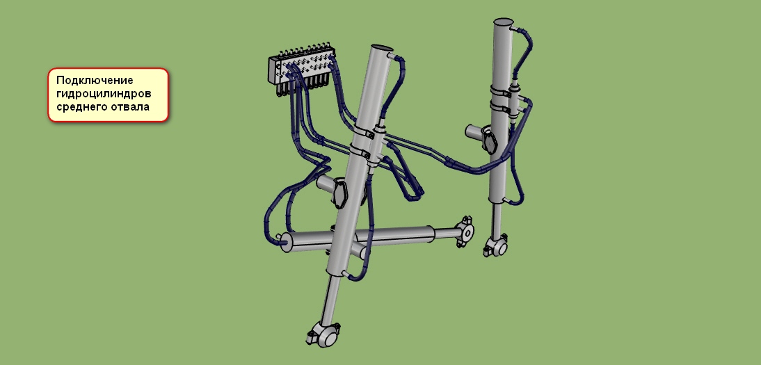

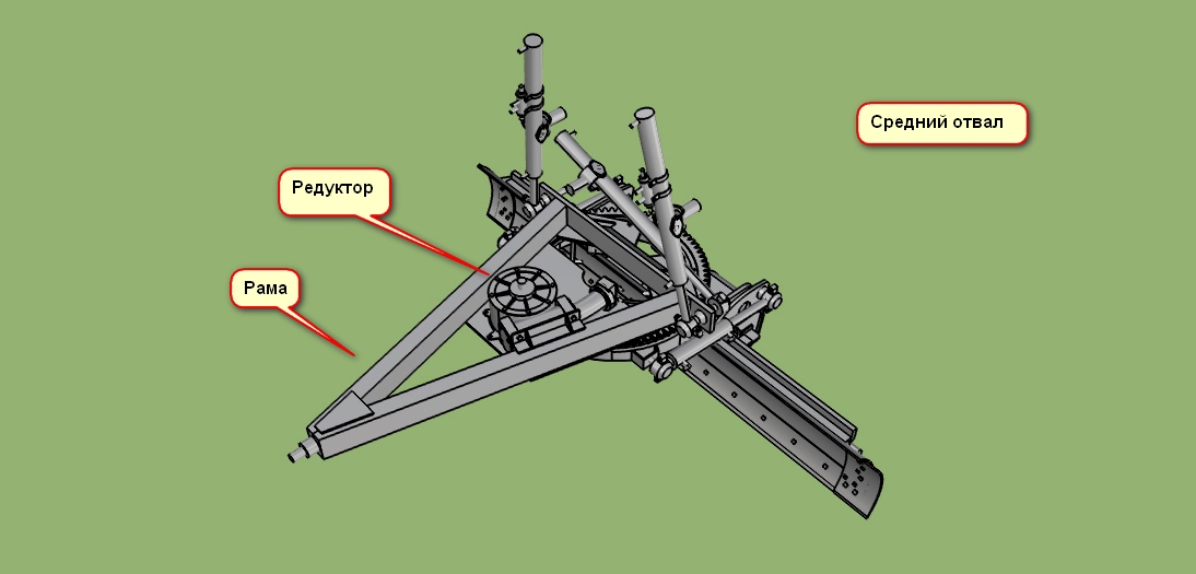

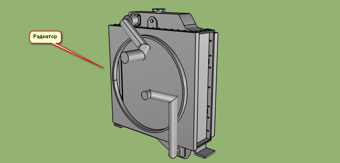

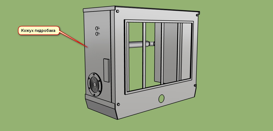

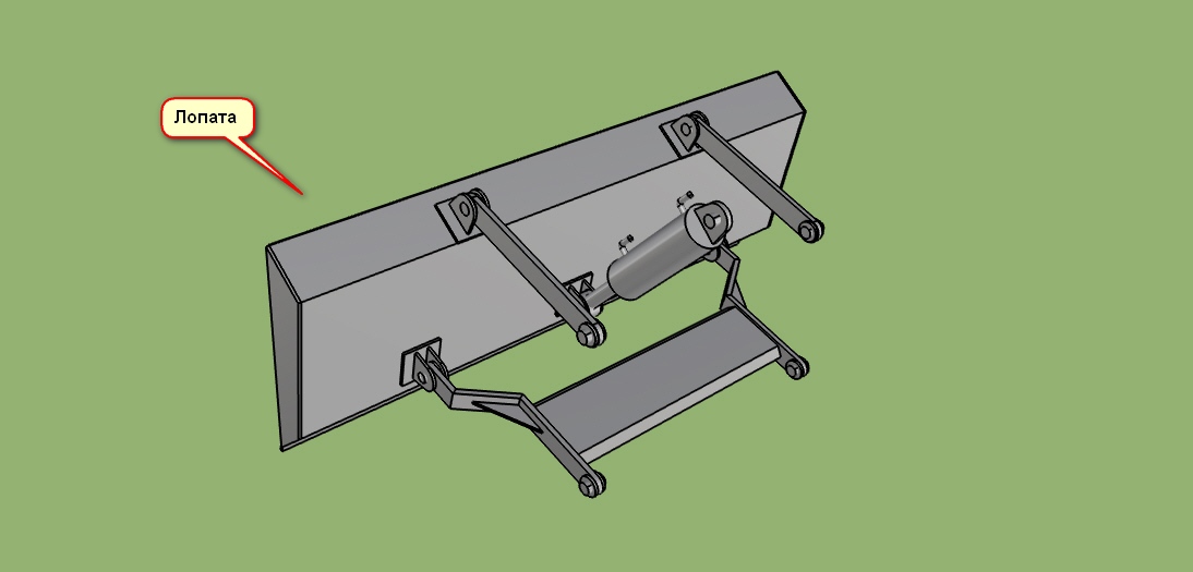

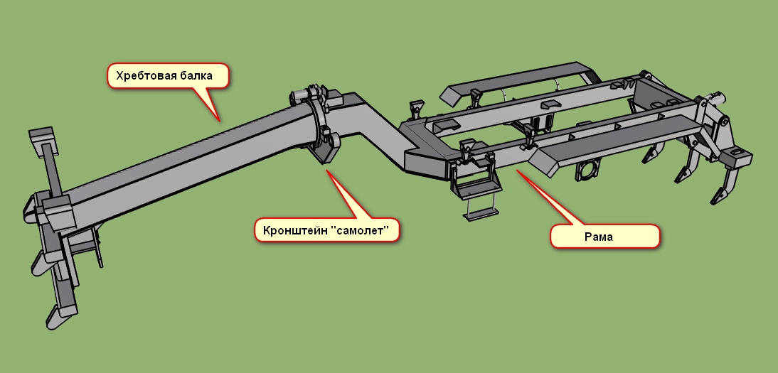

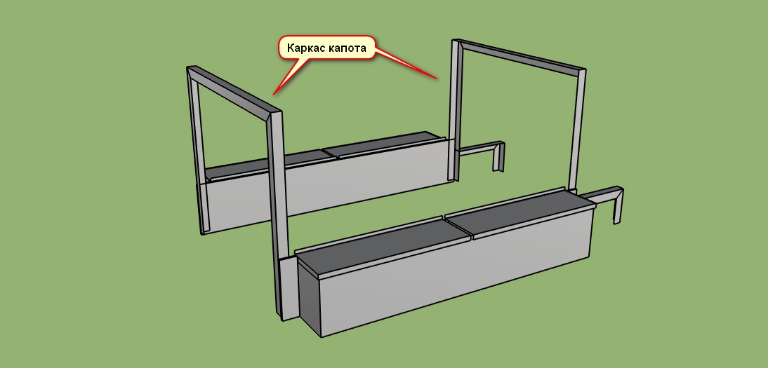

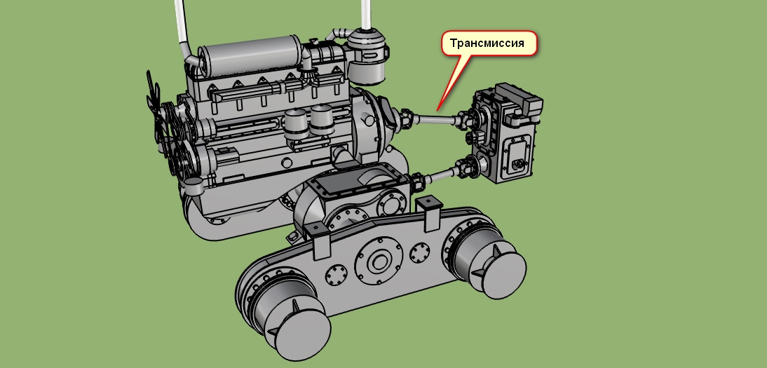

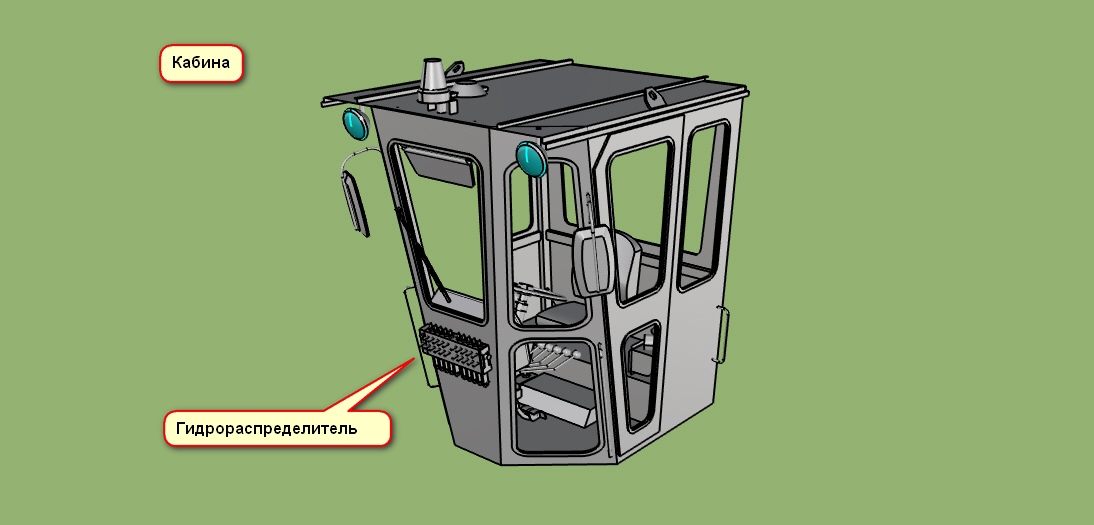

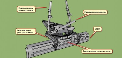

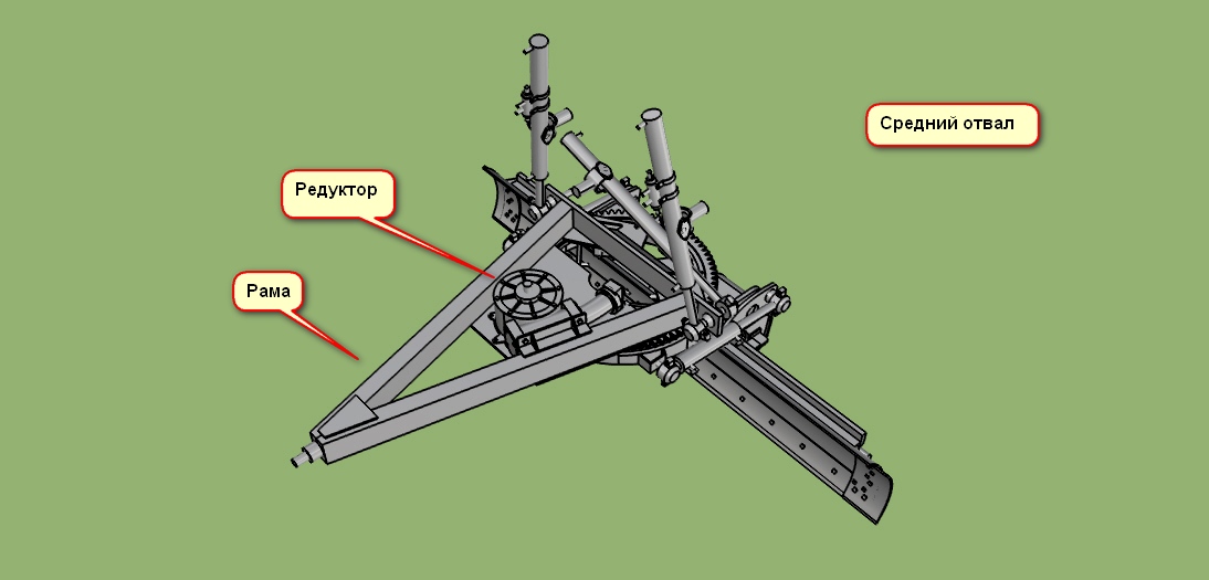

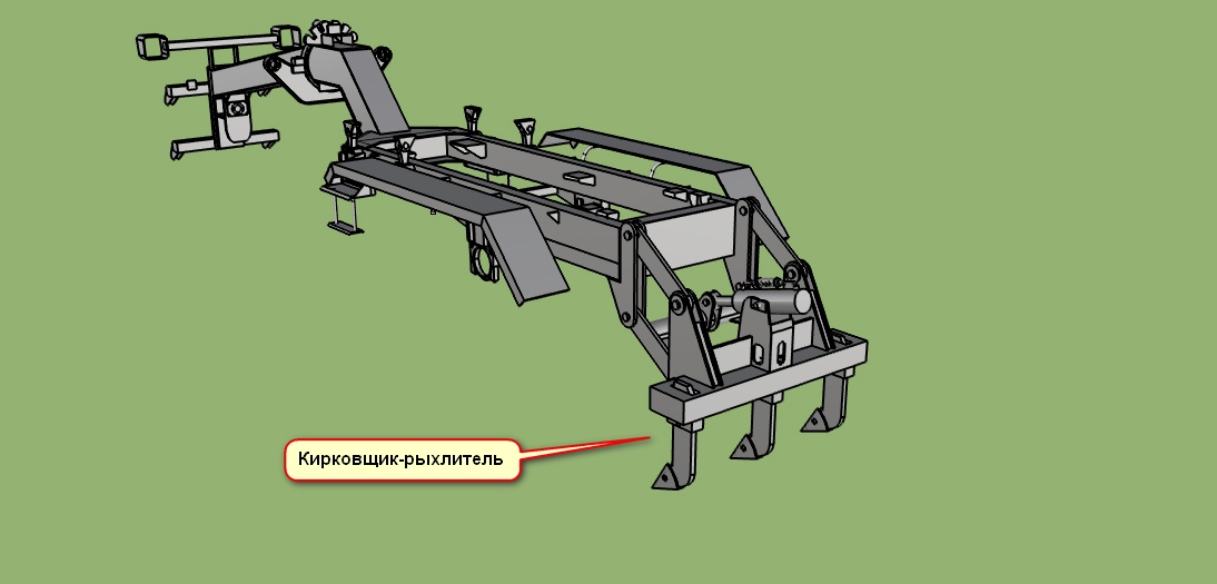

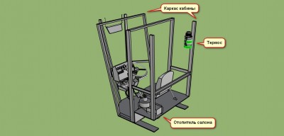

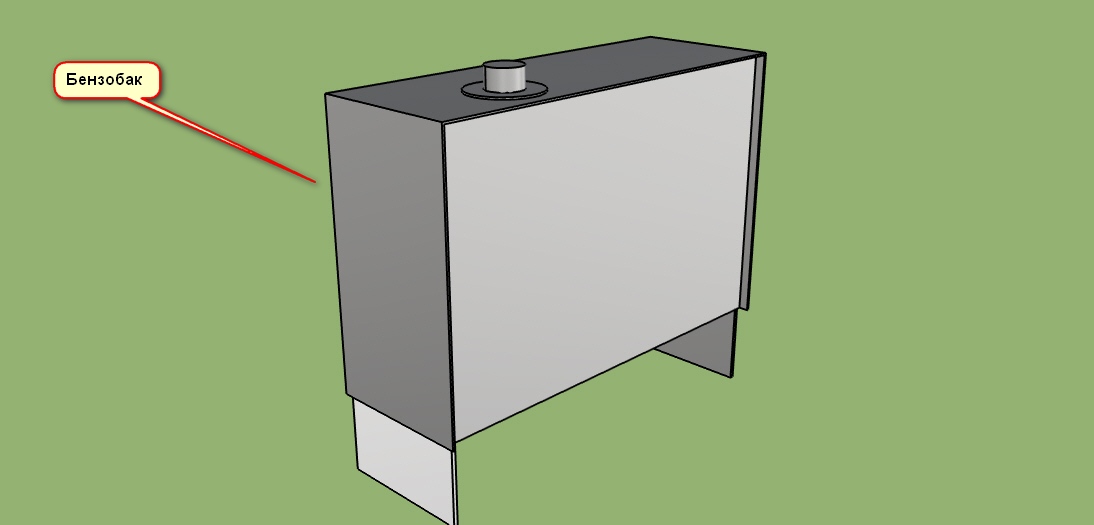

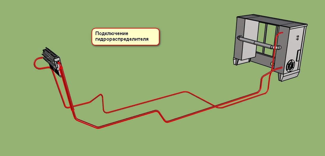

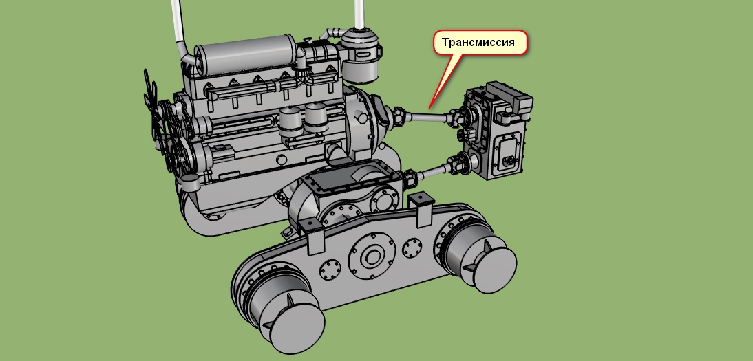

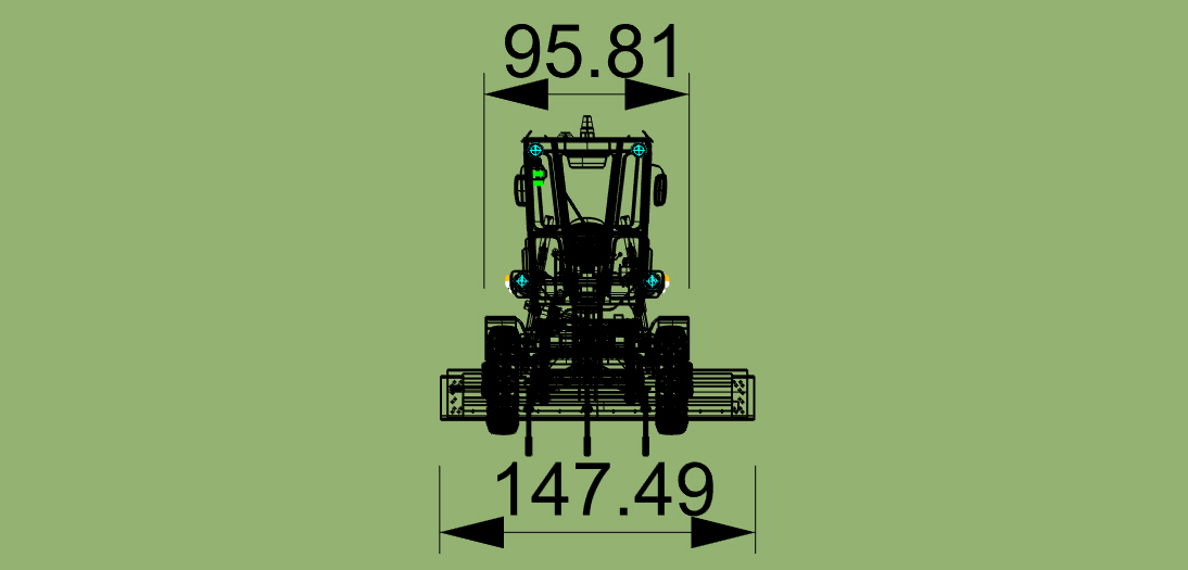

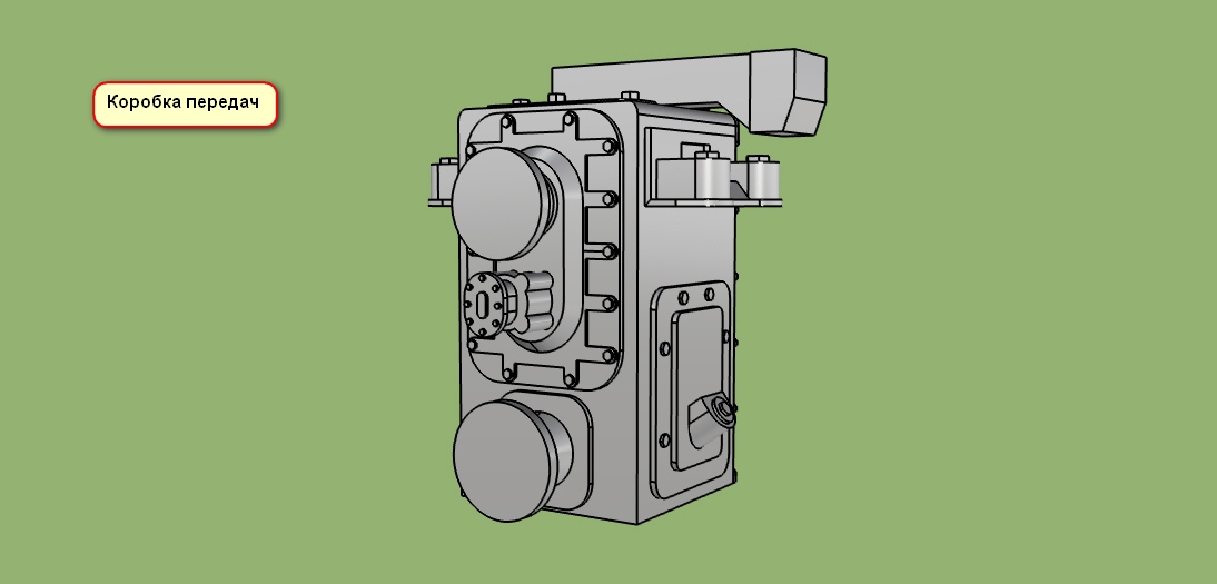

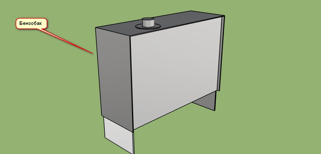

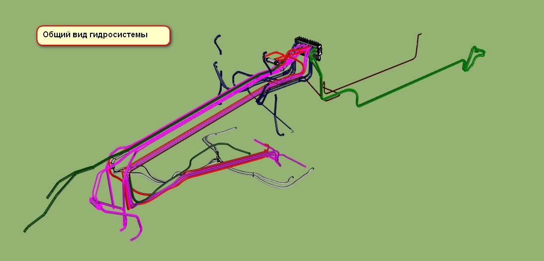

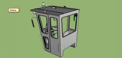

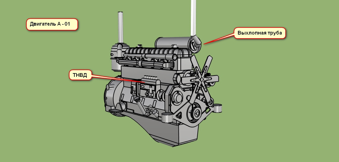

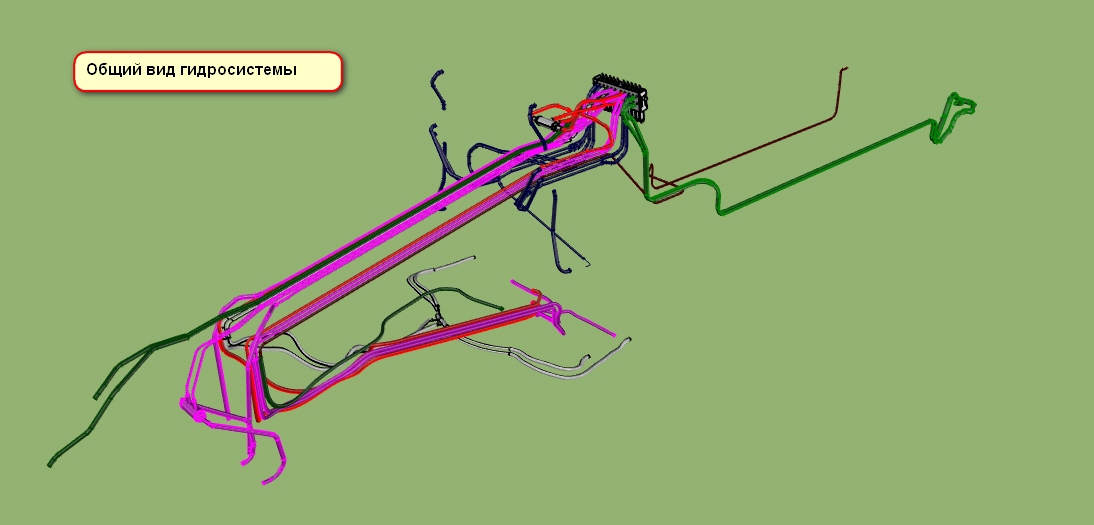

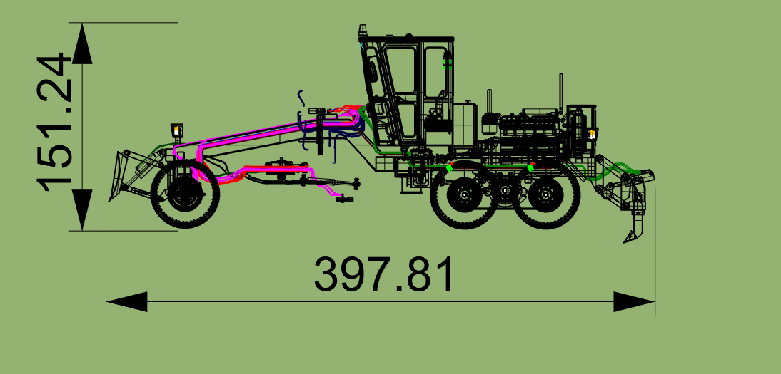

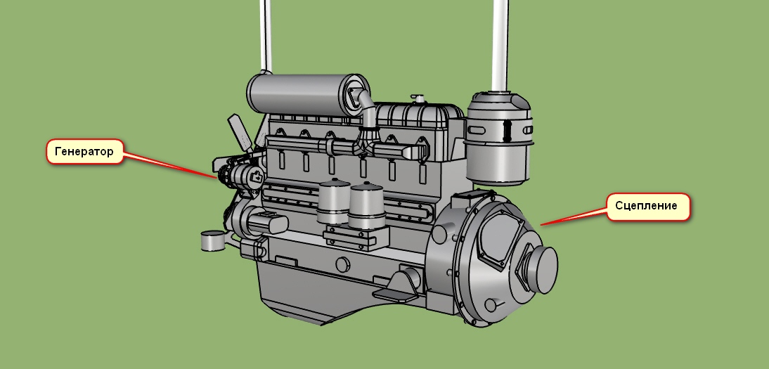

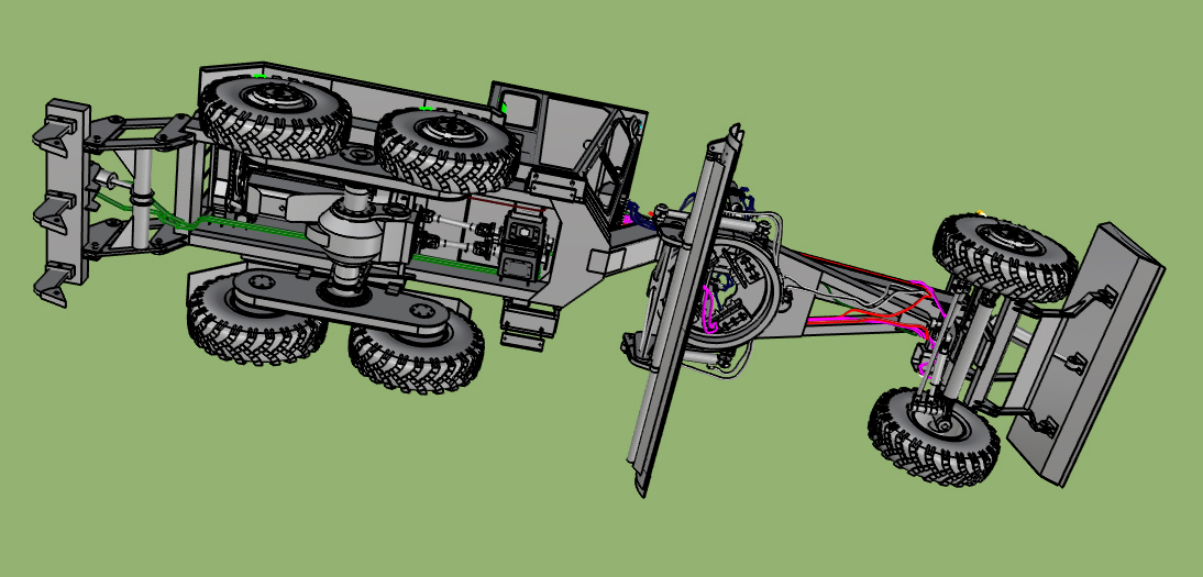

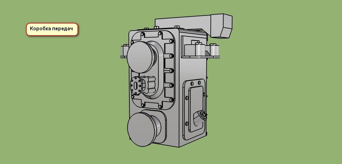

]Вот скрины элементов модели

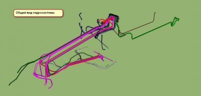

Непрочитанное сообщение канопус » 09 фев 2019, 20:42

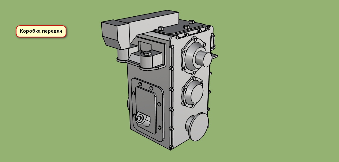

Непрочитанное сообщение канопус » 09 фев 2019, 20:44

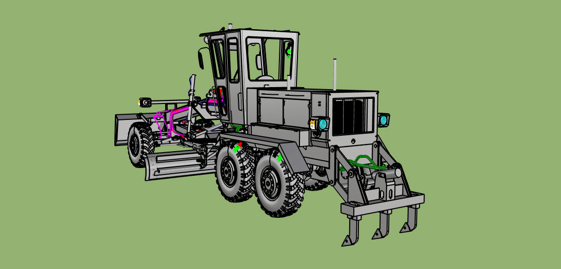

Непрочитанное сообщение канопус » 09 фев 2019, 20:47

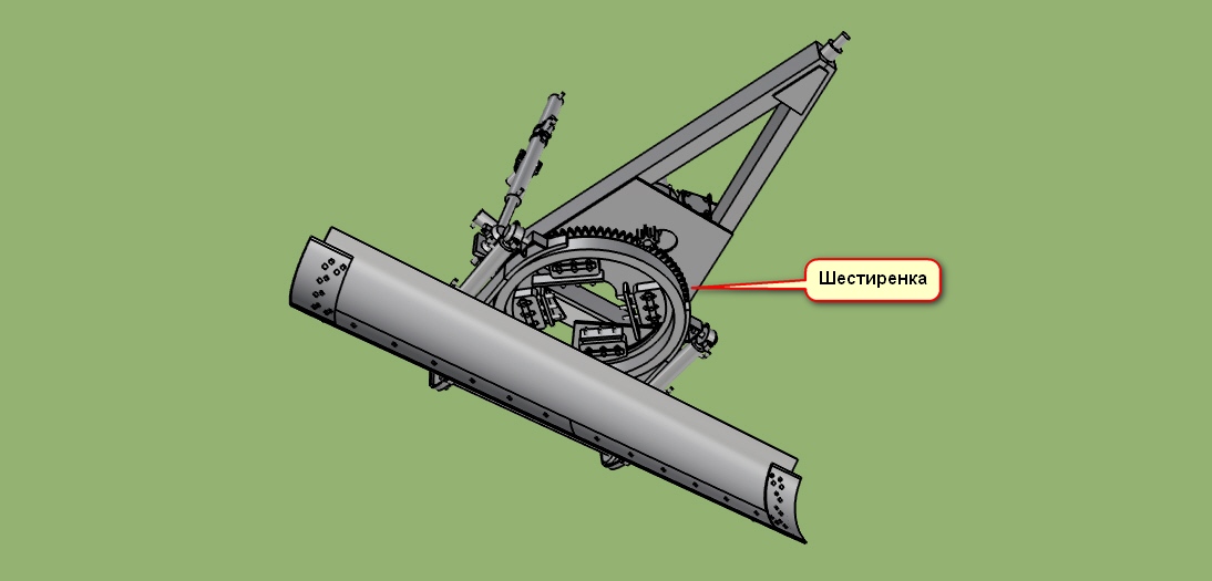

Непрочитанное сообщение канопус » 09 фев 2019, 20:48

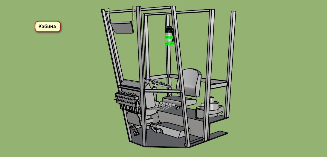

Непрочитанное сообщение канопус » 09 фев 2019, 20:51
Осталось сделать крепления сидения.Но информации нет. Если в течении недели не найду,то сделаю упрощенный вариант. Разворачивать и тестировать буду через недельку. Может за это время увижу косяки свежим взглядом, или кто подскажет и укажет на несоответствия.

Юра,спасибо. Конечно хотелось бы услышать спецов. Может где косяки.
