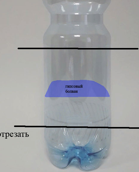

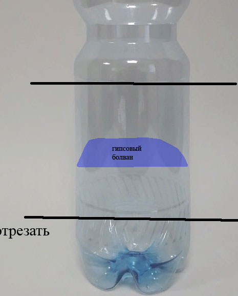

Как говорится "глаза боятся, а руки делают". Такой кокпит забабахать, а фонарь напугал. По своему опыту скажу: по нужным выкройкам изготовить и подготовить болван не проблема. Материал пленка есть два вида: термоусаживающаяся и наоборот "плывущая" от нагрева. Наше второе, подобрать ее не сложно - разного рода упаковки от мышек, флешек, коробки от игрушек с прозрачной передней стенкой. Далее самое сложное подобрать температуру плавления т.к. недогрев - фонарь не вытянется как надо, перегрев: порвется, побелеет пленка, фонарь получится тонким.
Нет, я не коем случаи не уговариваю, но это может и должен сделать территориально близкий человек, иначе как?
Кстати можно попробовать вариант с термоусаживающимся пластиком (пэт бутылка). Отрезаем верх и низ, помещаем во внутрь болван (что бы он упирался в стенки) и засовываем в духовку\греем феном. Процесс контролируем визуально, термоусадка сделает всю работу за нас.

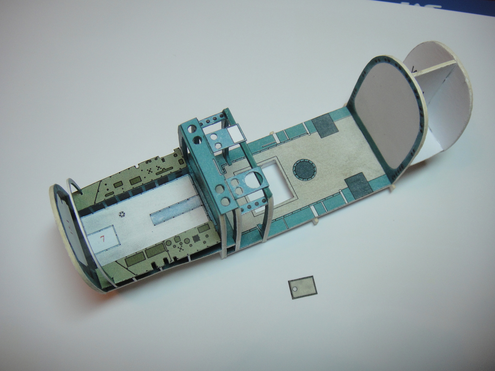

Непрочитанное сообщение admin » 21 янв 2019, 23:15
Всем привет, небольшое продолжение.

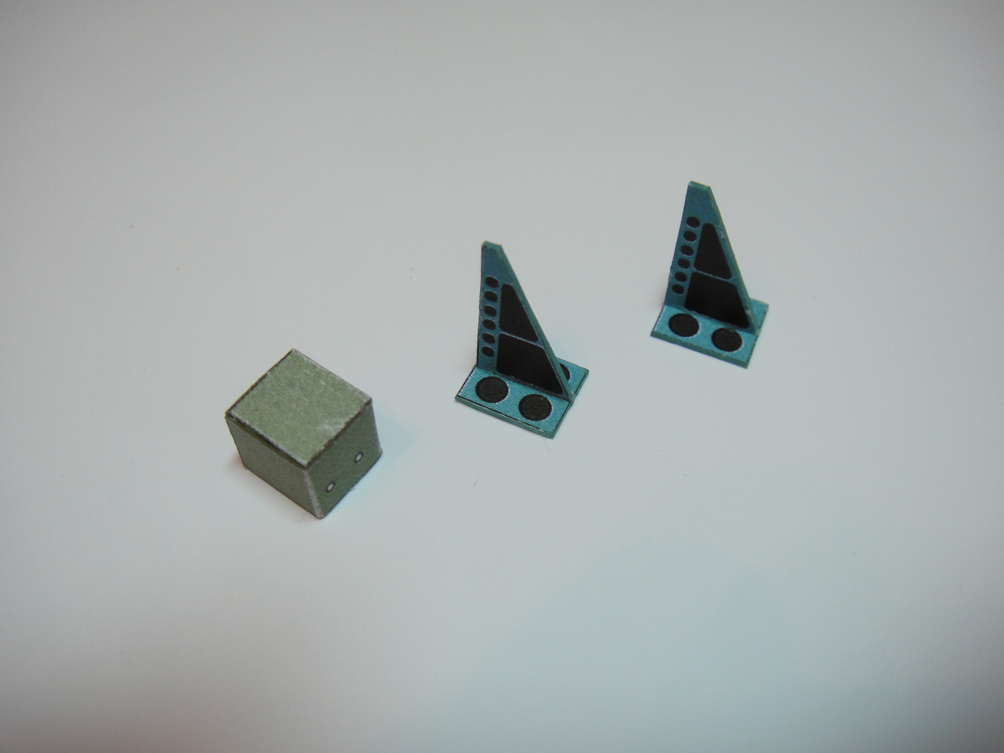

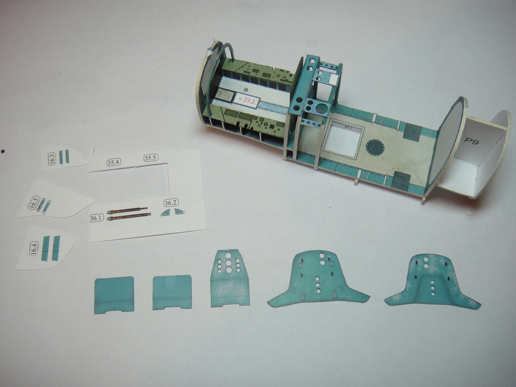

Кокпит. Отсек пилота. Конструкции поликов справа и слева:
Установил панели:

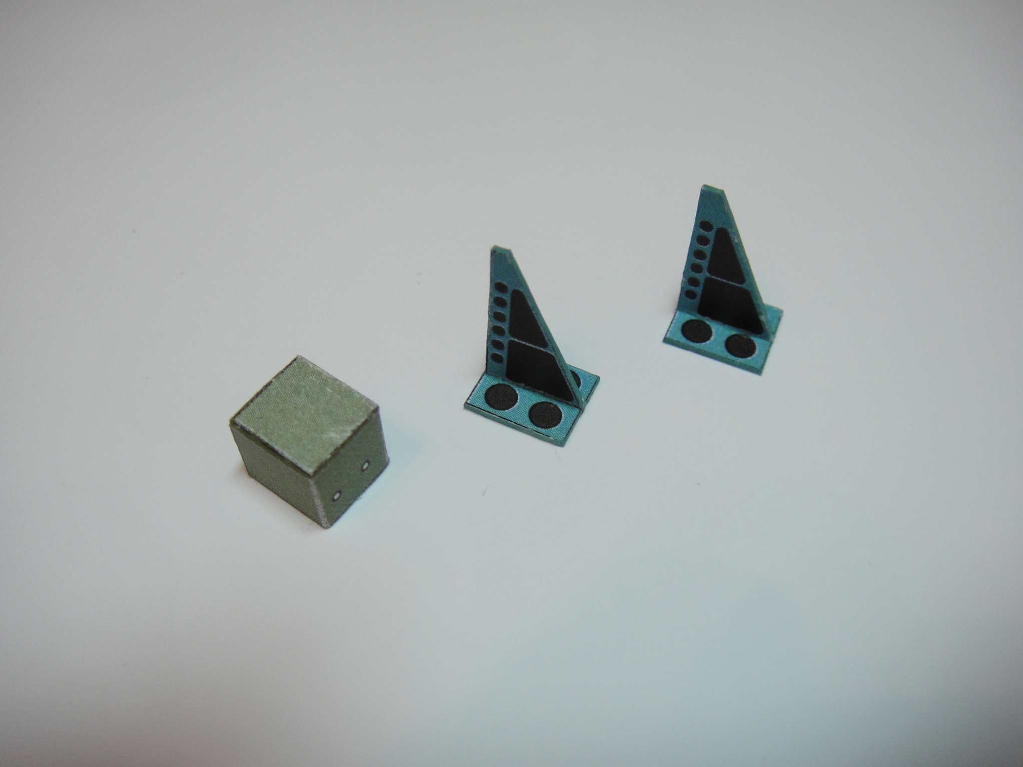

При сборке модели "по максимуму" в панелях вырезаются окна под органы регулировки и управления. Собираются и монтируются "суслики" :(-
В тесте делать этого не буду - вариант "лайт" :D
Установил бронеспинку пилота:

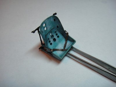

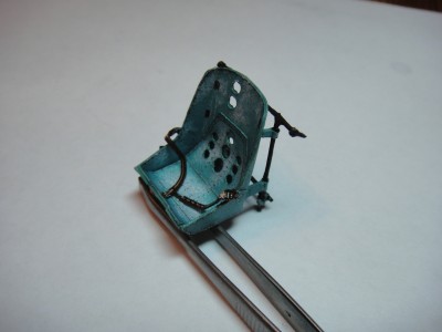

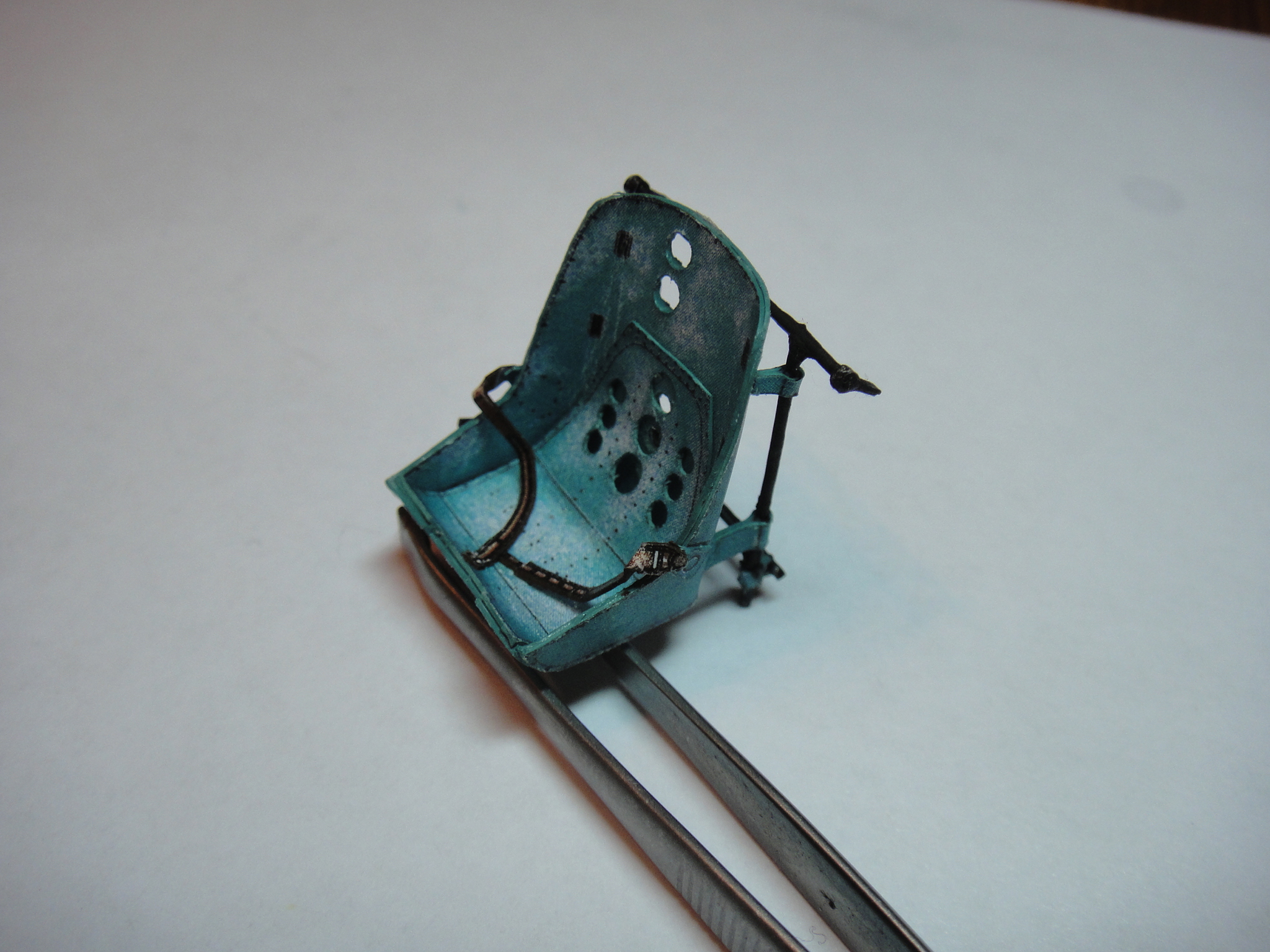

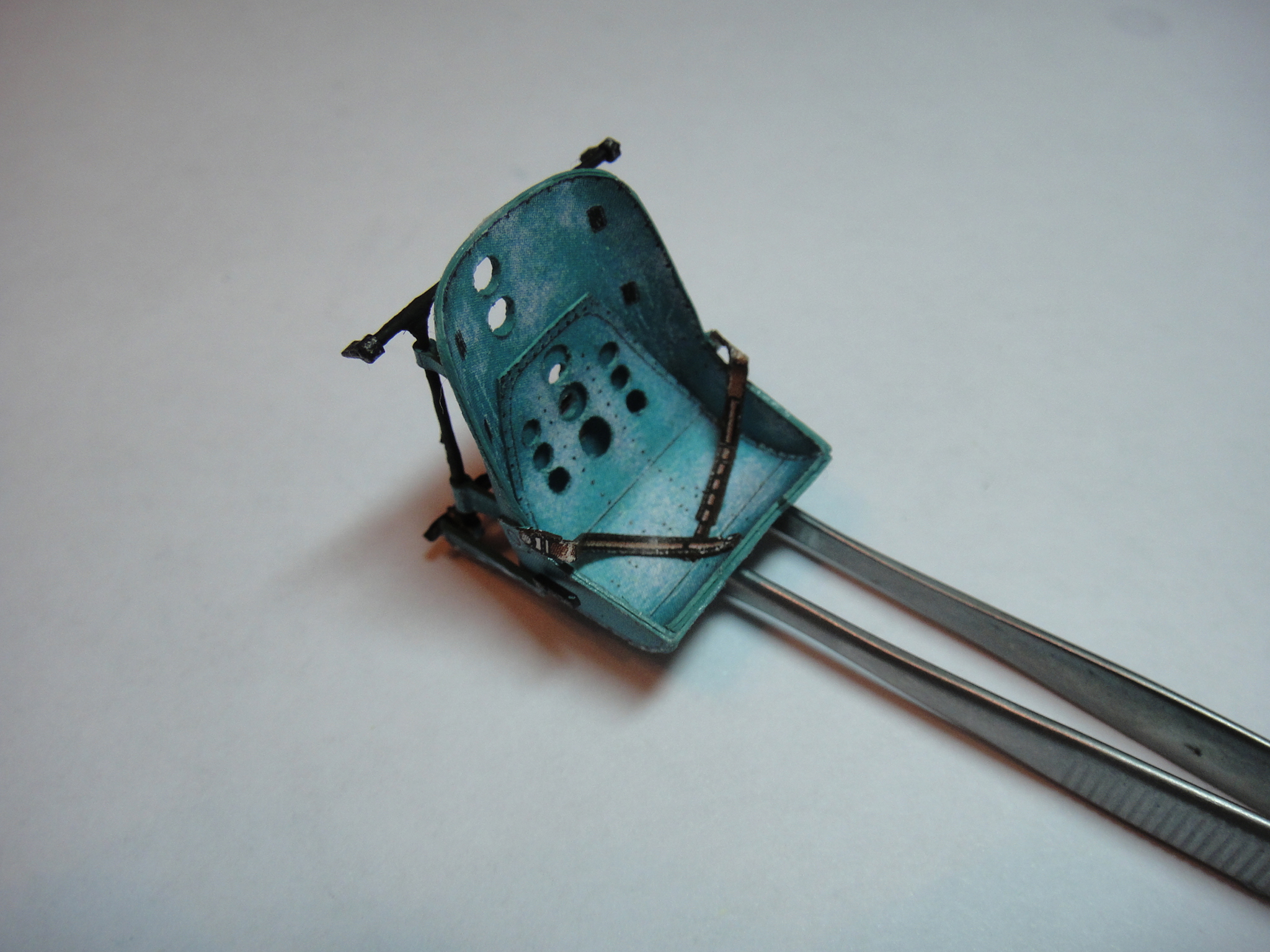

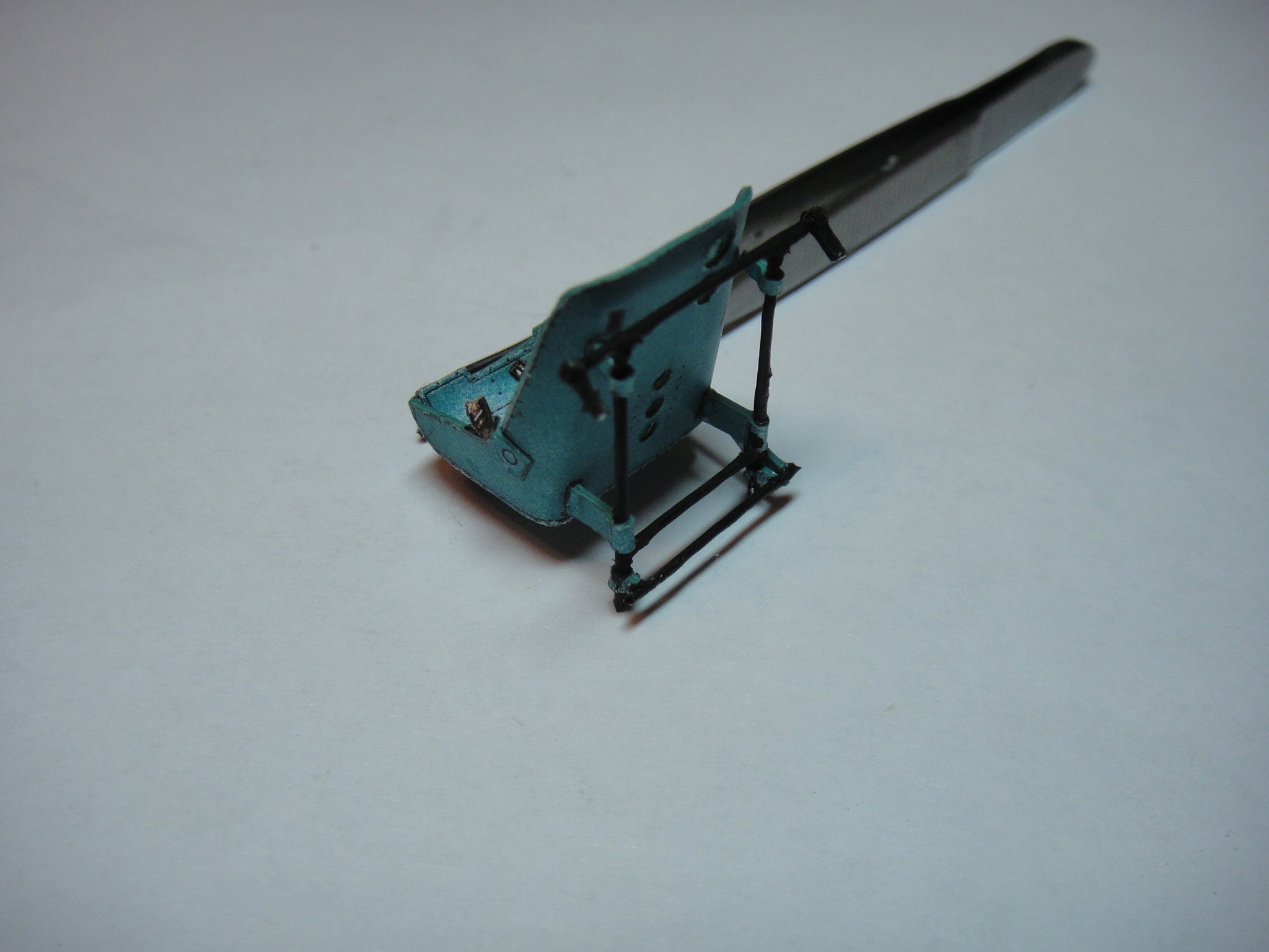

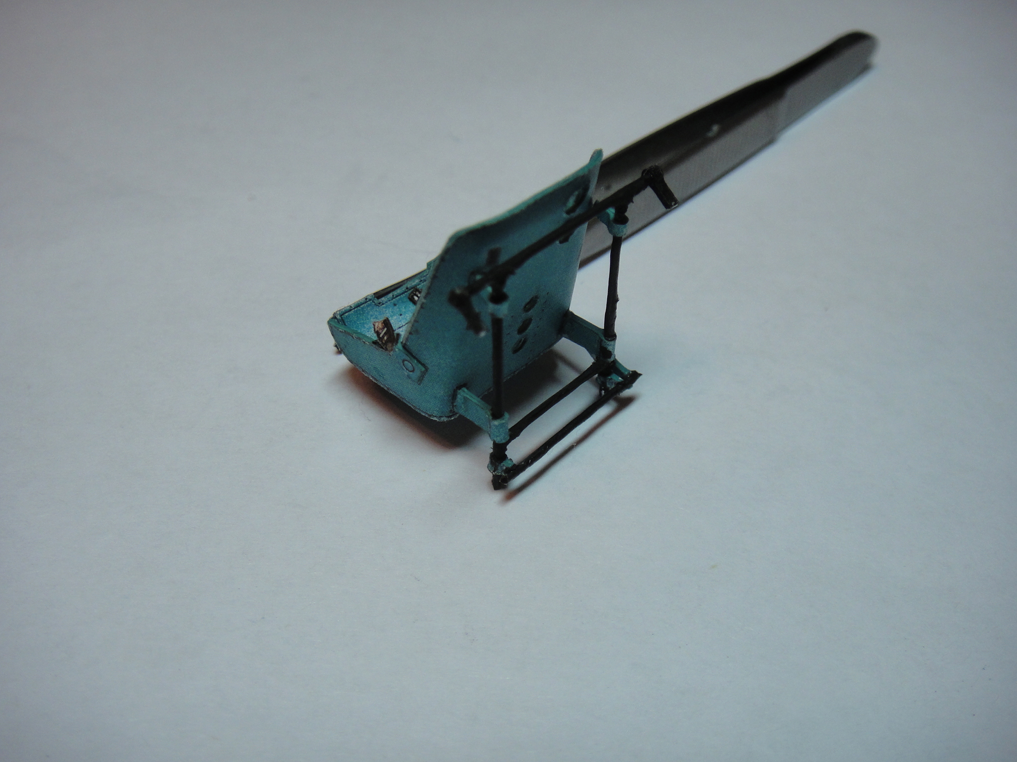

Непрочитанное сообщение admin » 25 янв 2019, 00:22
Доброй ночи камрады!

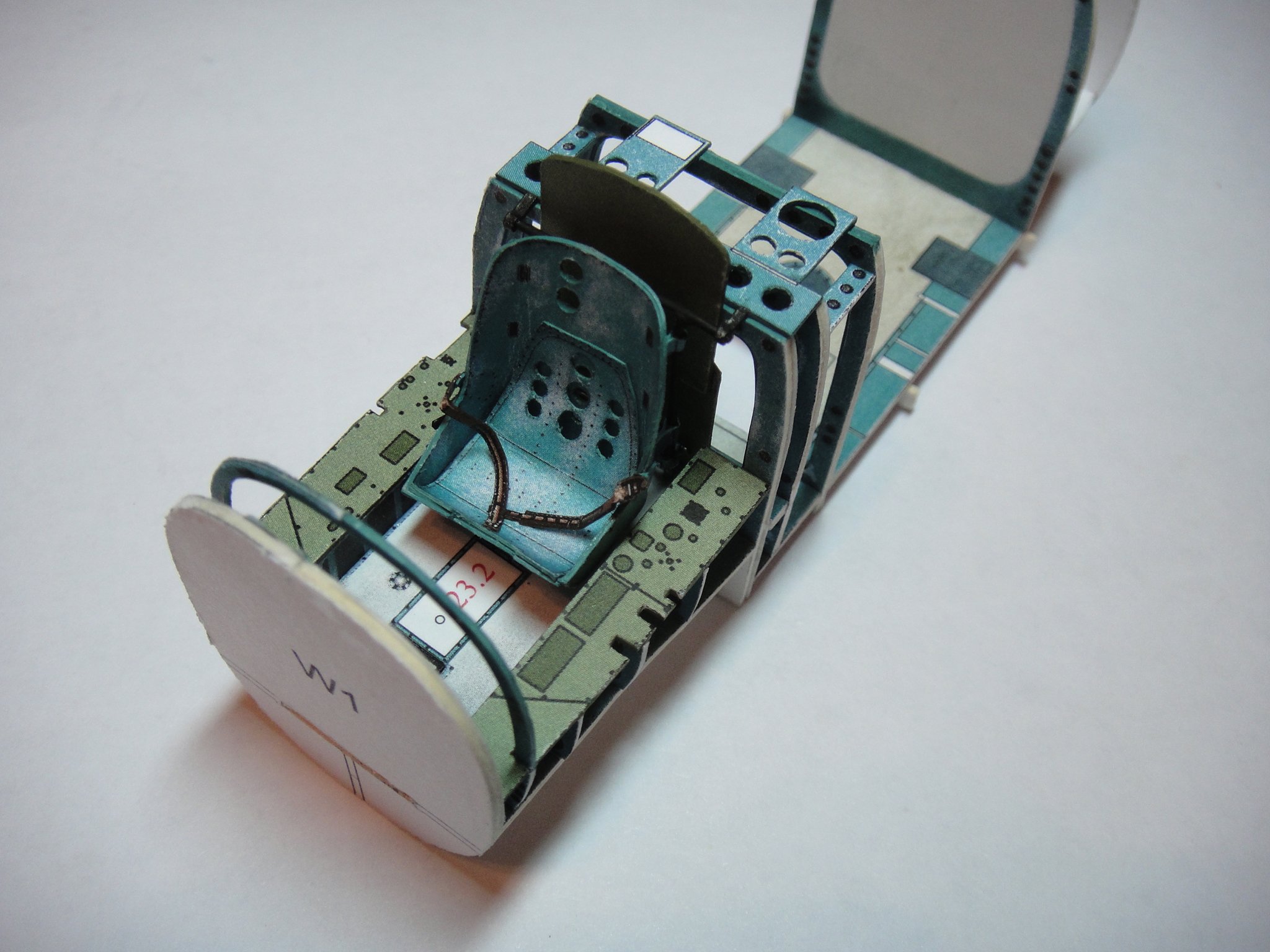

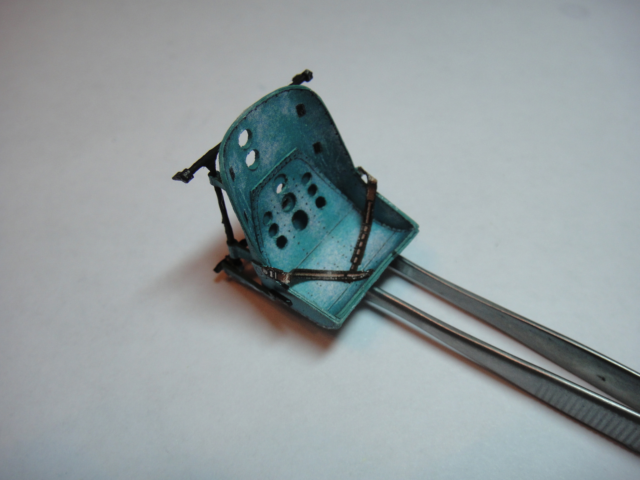

Поколдовал с креслом... Вырезал детали, подумал и вырезал отверстия.... процесс медитативный и не сильно мной любимый :(-
Результат:
Дальше проще - собрал все в "кучку":
Опорную раму склеил из проволоки. Тут выяснился один момент: раму нужно клеить на сиденье, со смонтированными
кронштейнами. Иначе никак))) Можно конечно, но гораздо труднее попасть в размеры и посадочные места на кресле.
Неровную кромку (видно на фото) позже загладил и подкрасил, получилось приемлемо.
Установил ручку регулировки положения кресла.
Выловил баг - на 0.5 мм не совпали отверстия на передней и задней стенках сиденья. Подумал и в файле убрал разметку отверстий
на задней стенке. Кто будет вырезать - вырежут после склейки по разметке на передней стенке. Кто вырезать отверстия не
планирует - не принципиально: задняя стенка закрыта бронеспинкой :-)

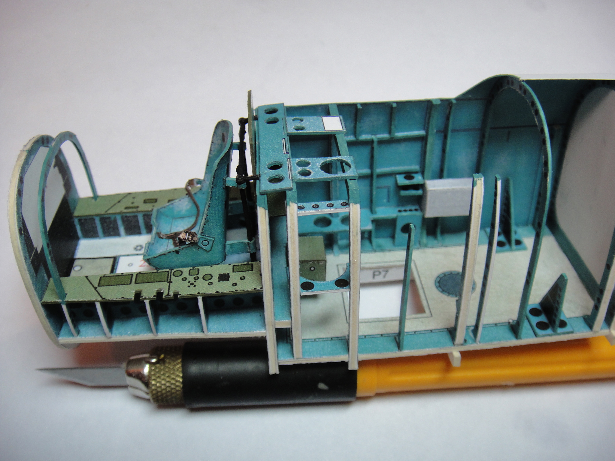

Водрузил кресло пилота на штатное место:
Встало как и планировалось.
Продолжение следует...

Непрочитанное сообщение vasaq » 25 янв 2019, 22:15
Спинка кресло дана двумя деталями, надо полагать наружная больше по размеру, внутренняя - меньше. Если одинаковые в процессе формования и склейки не сойдутся по краю. В таком случаи проще дать одну и рядом поле залитое цветом.
Непрочитанное сообщение admin » 25 янв 2019, 22:54
vasaq писал(а):Спинка кресло дана двумя деталями, надо полагать наружная больше по размеру, внутренняя - меньше. Если одинаковые в процессе формования и склейки не сойдутся по краю. В таком случаи проще дать одну и рядом поле залитое цветом.
Именно так.
Не сошлись большие отверстия в верхней левой части спинки.

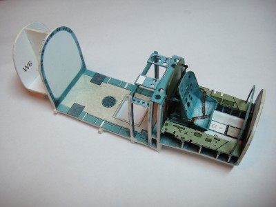

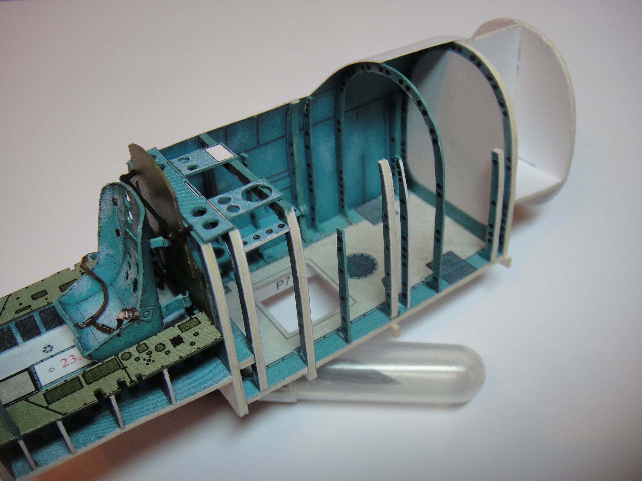

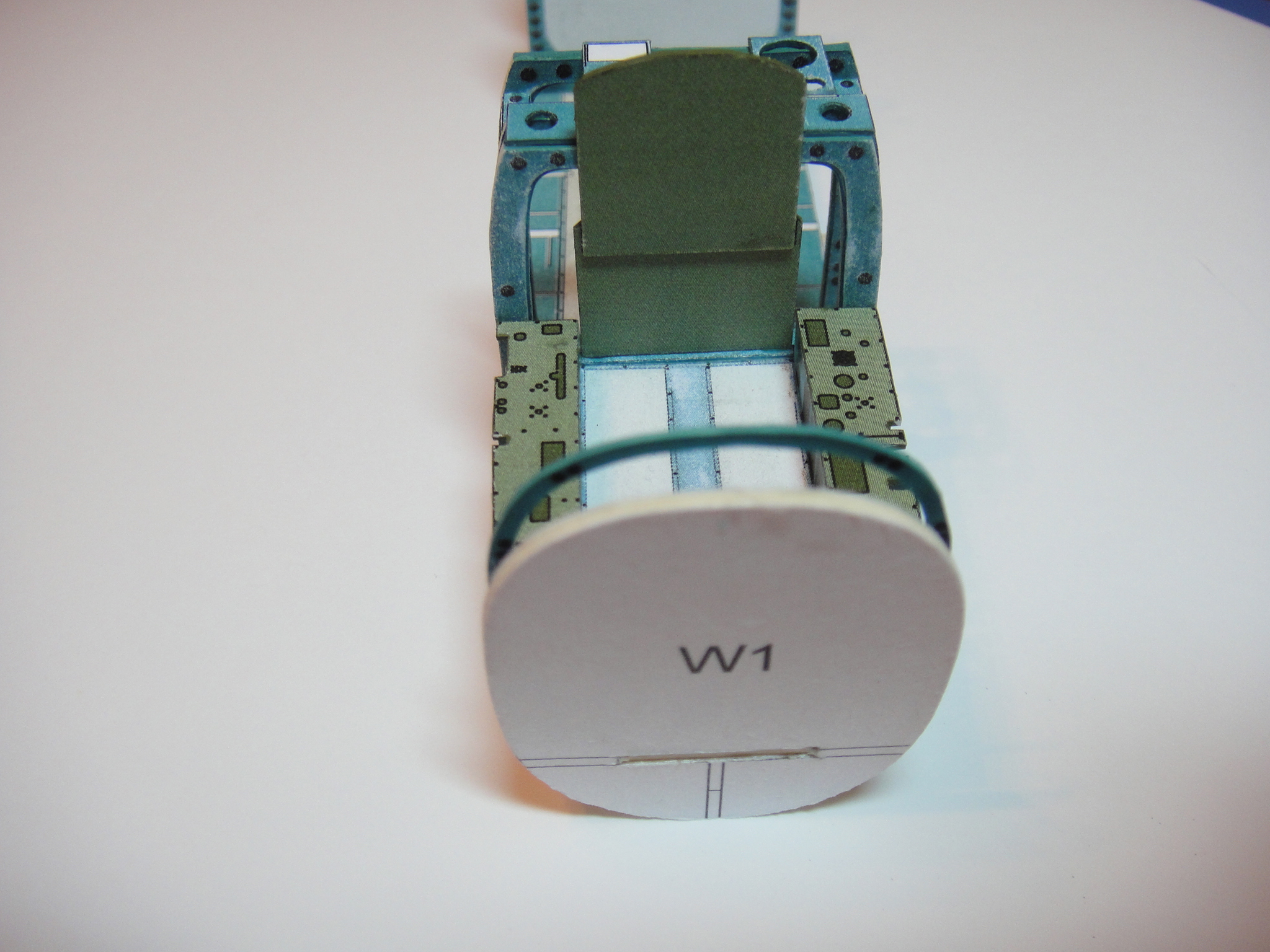

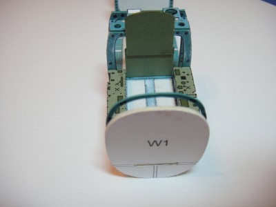

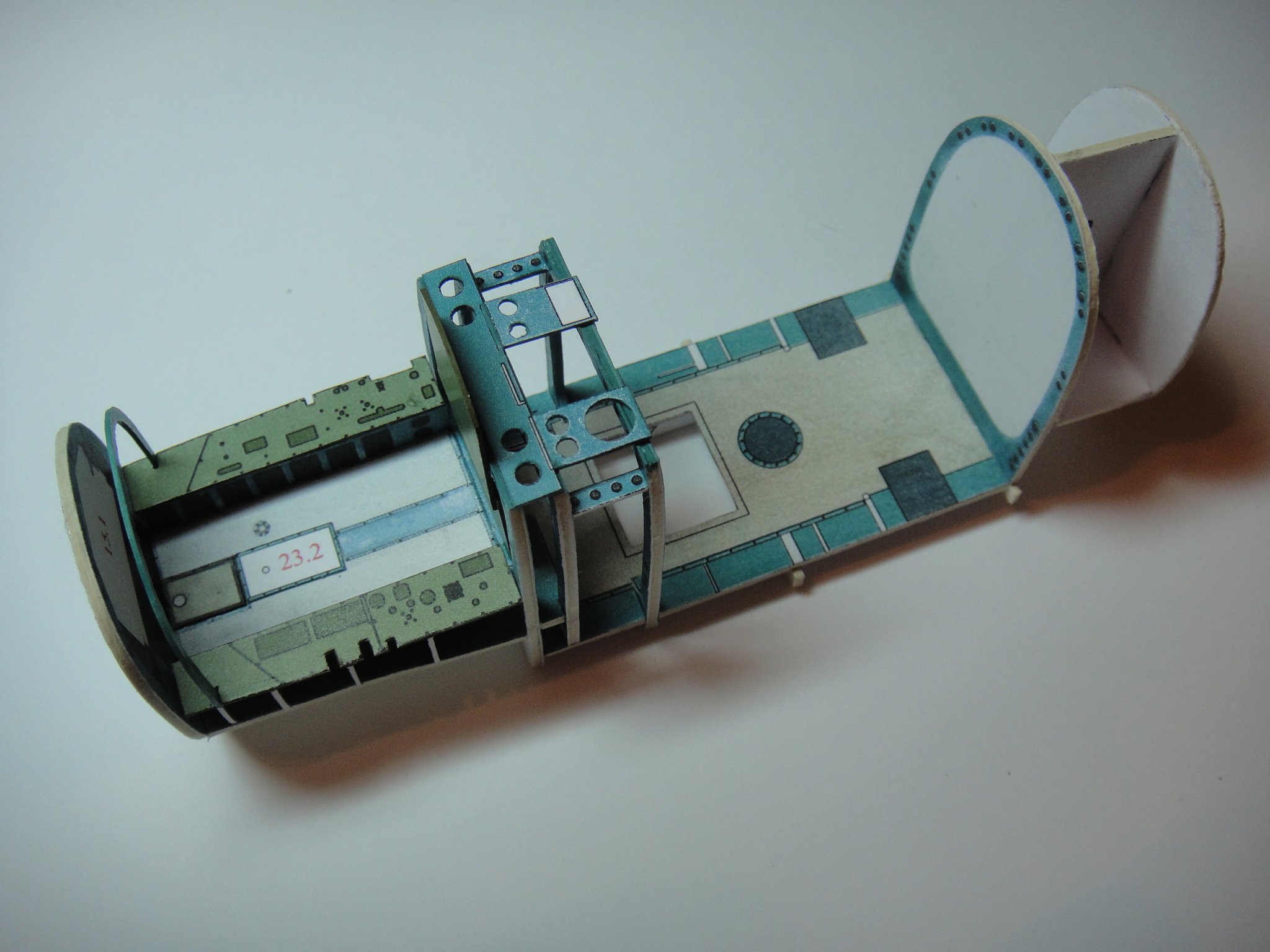

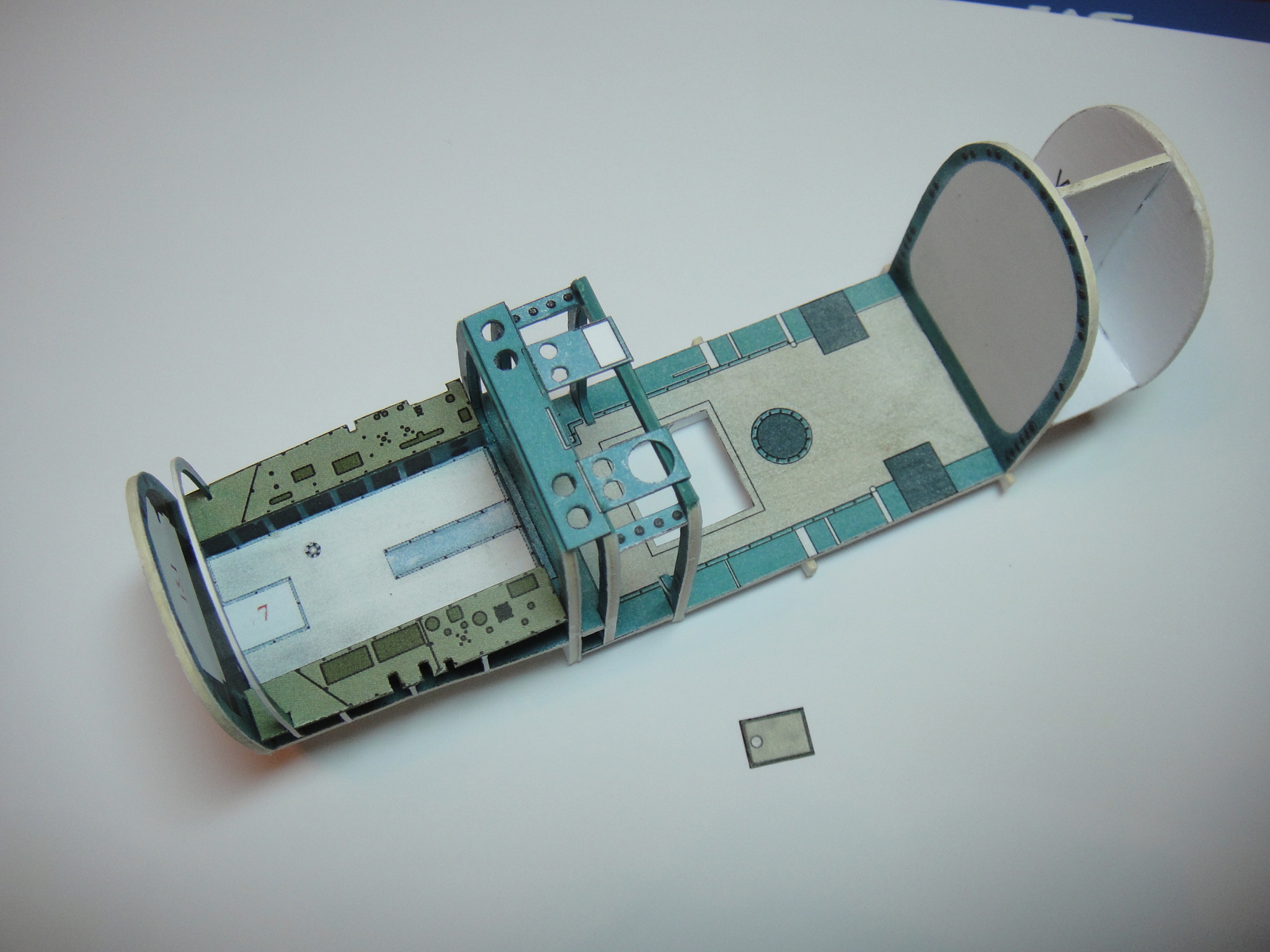

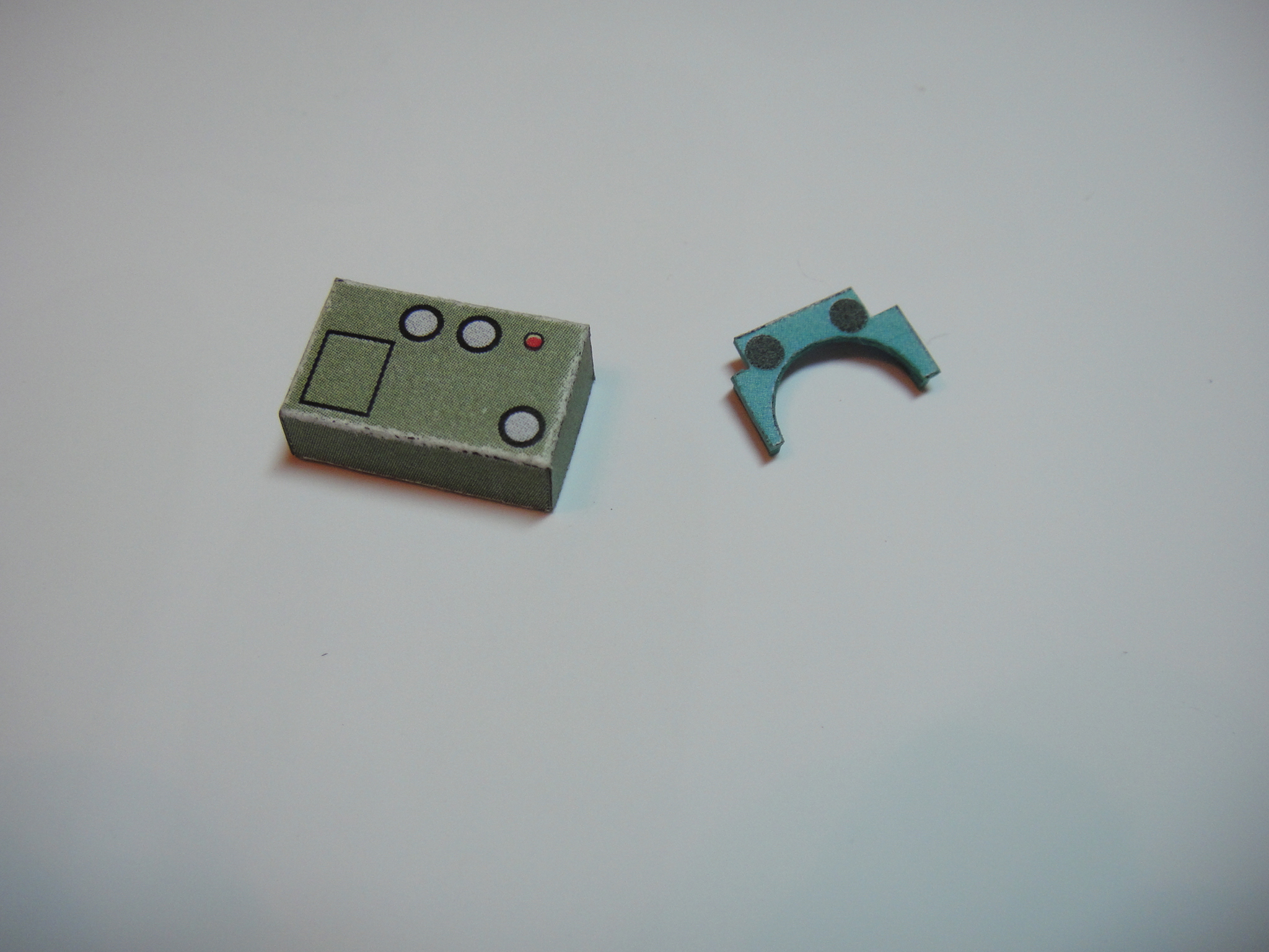

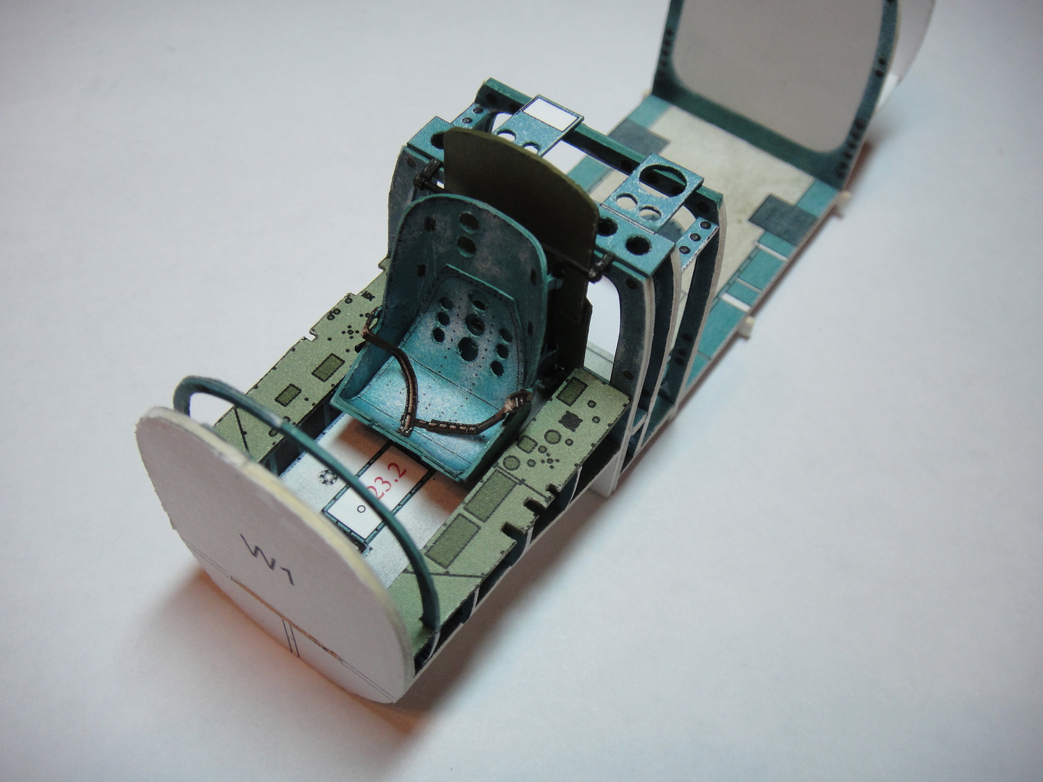

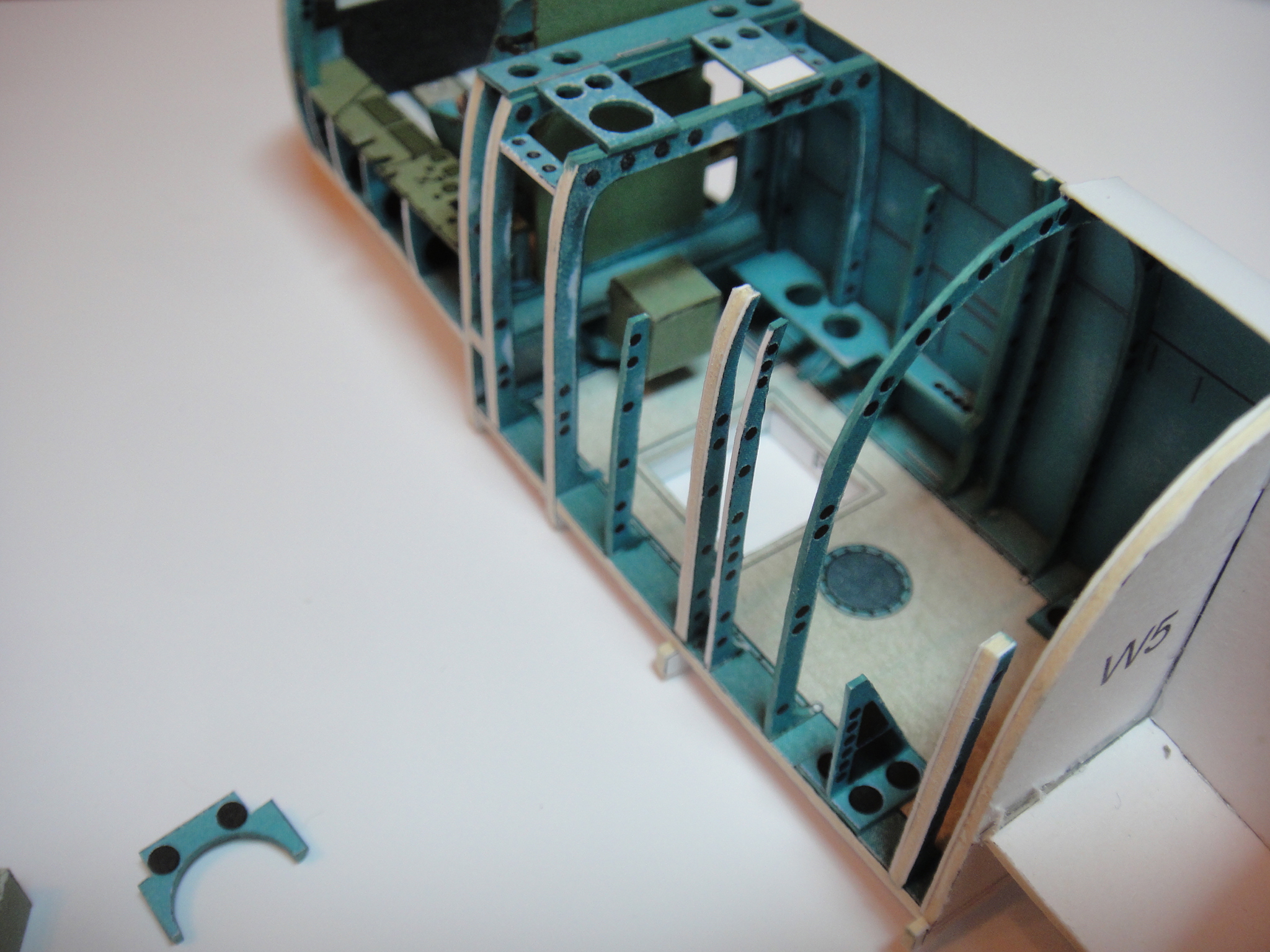

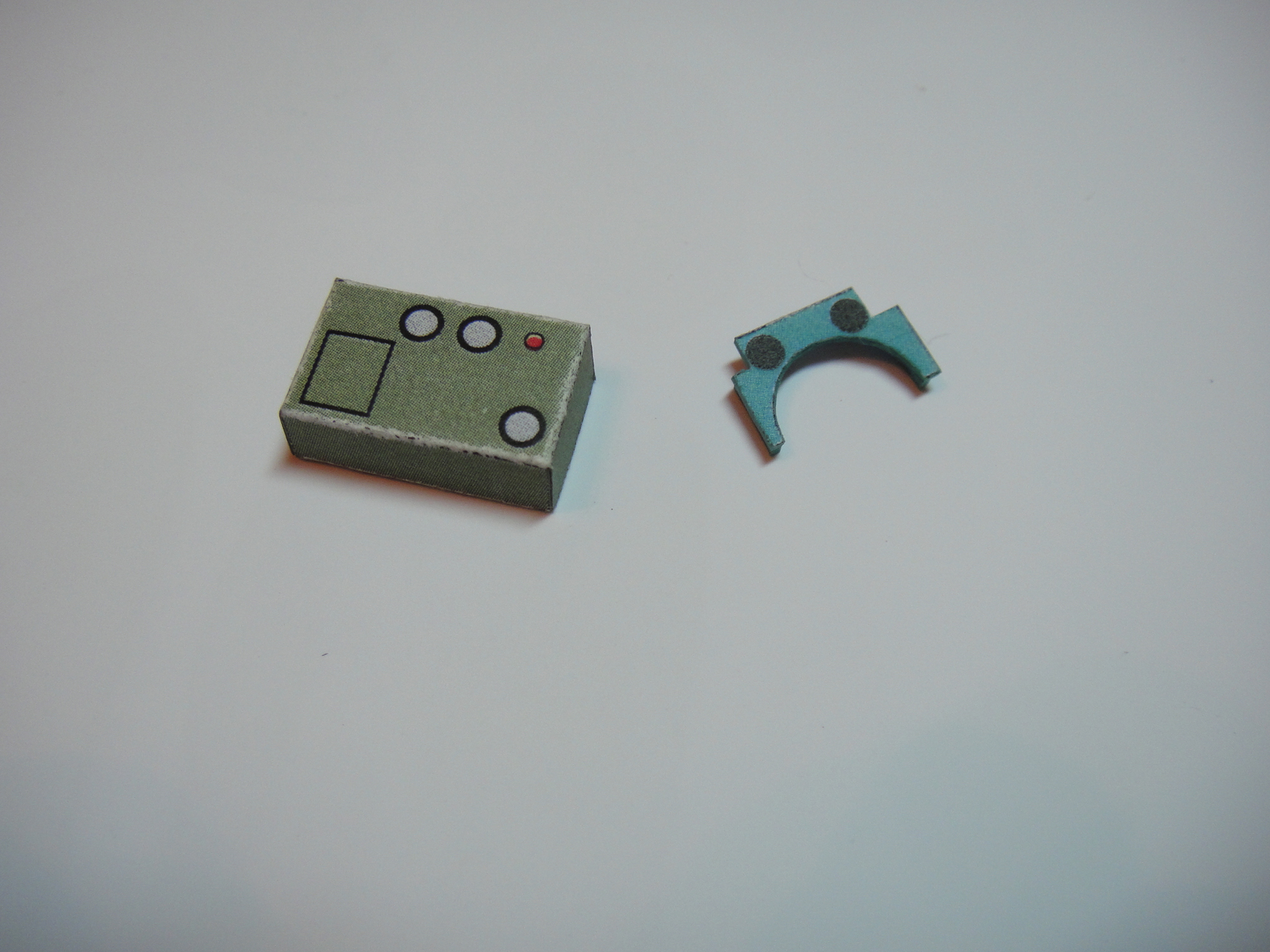

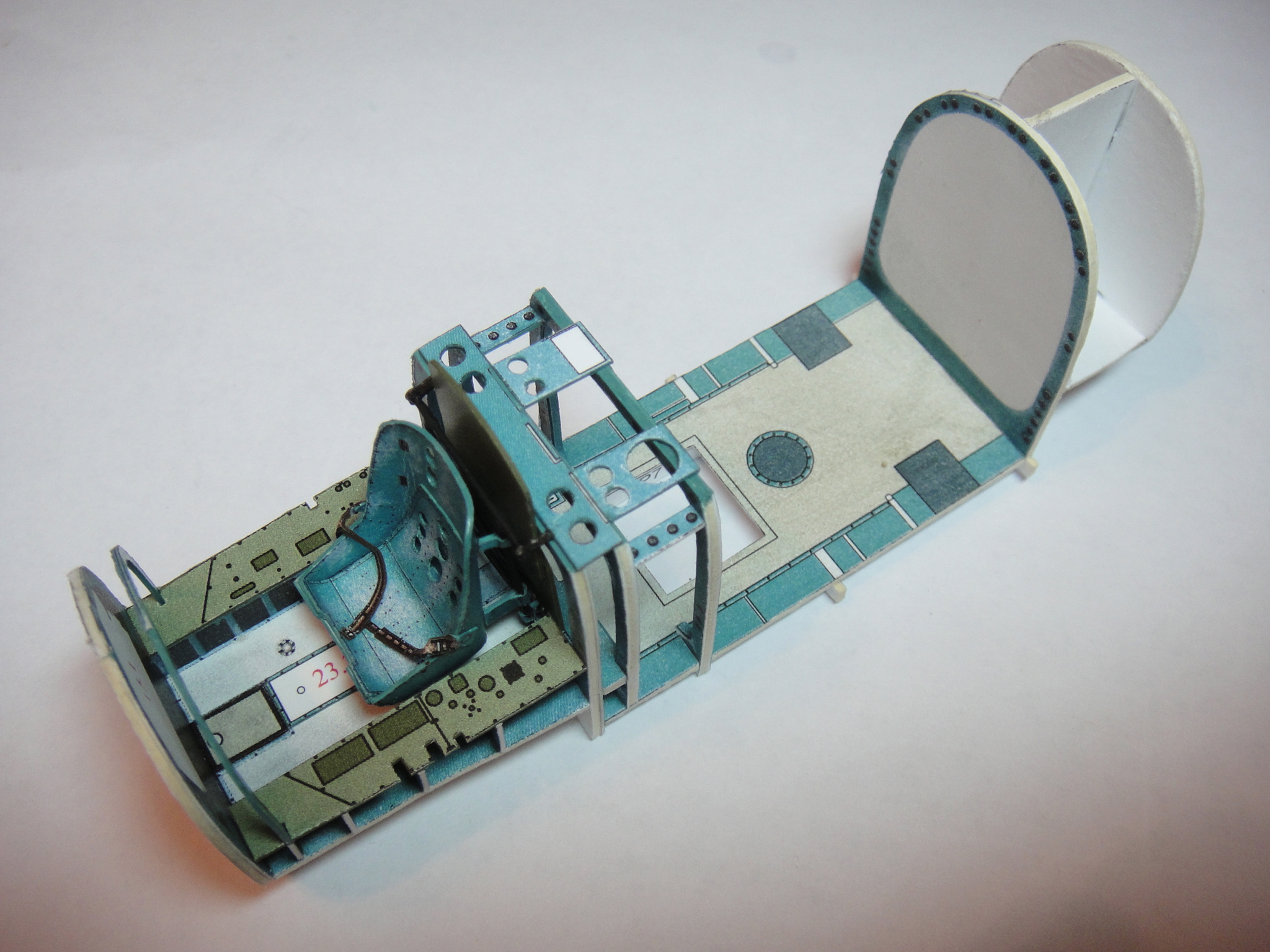

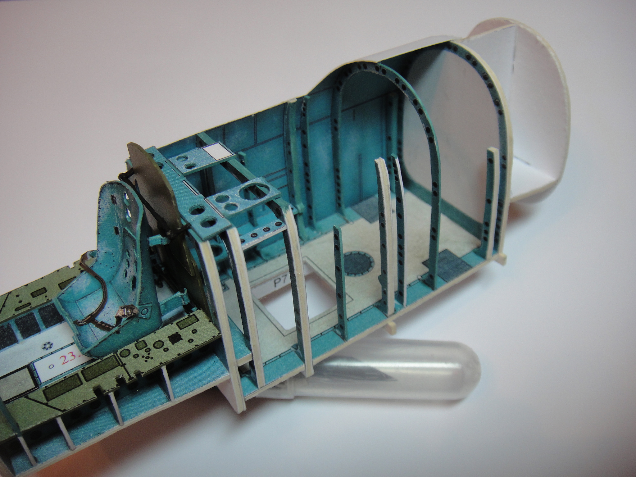

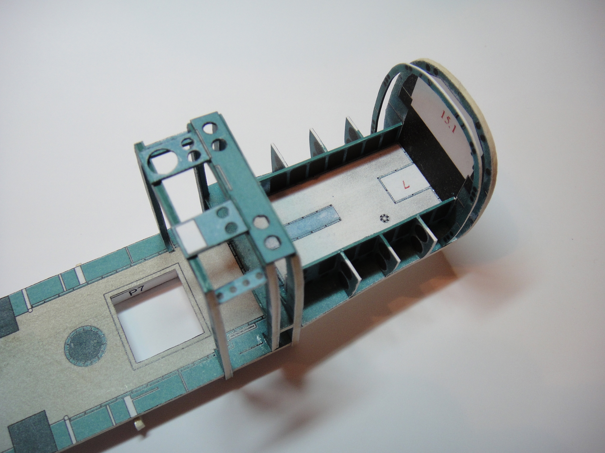

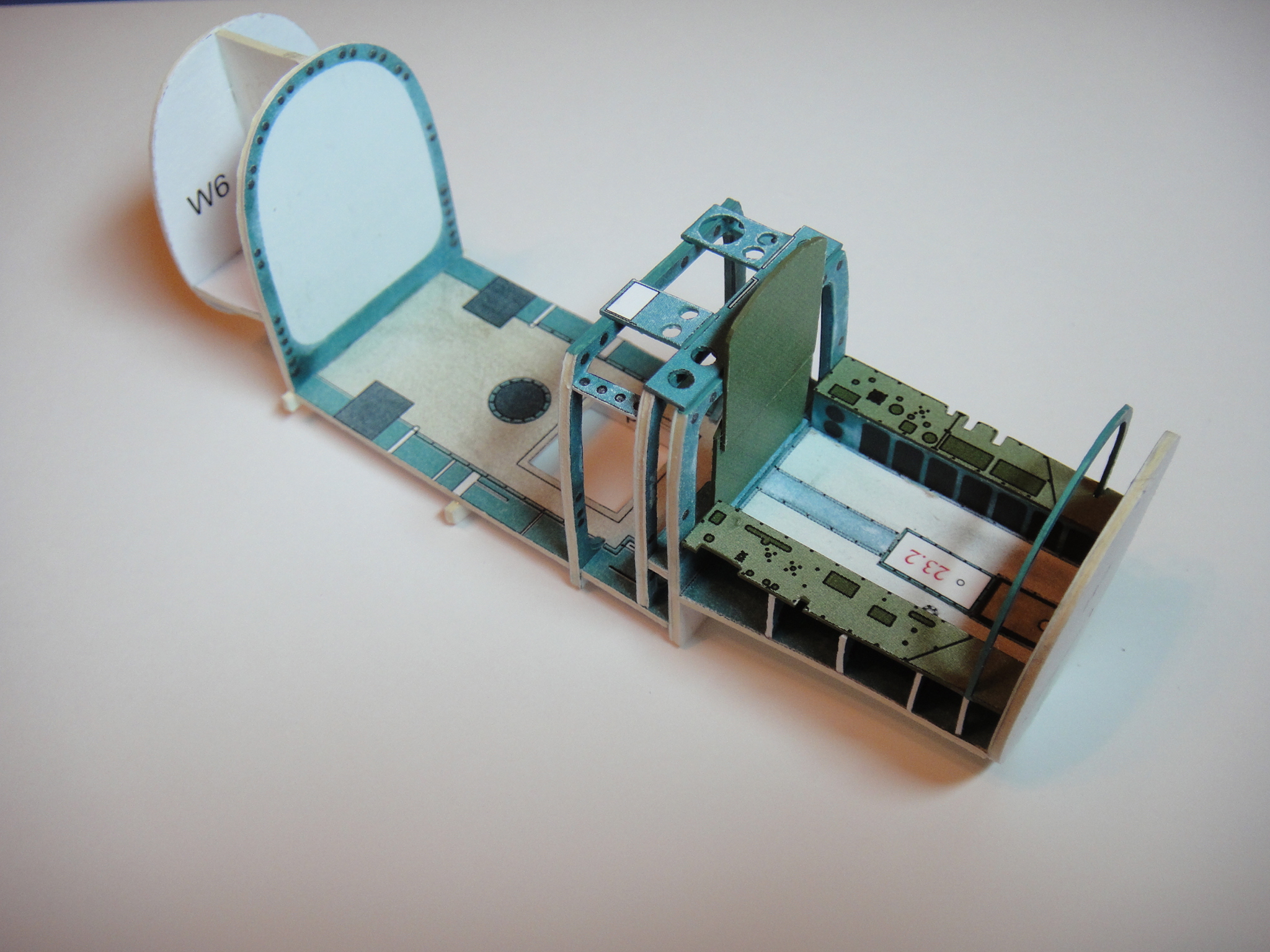

Непрочитанное сообщение admin » 27 янв 2019, 00:51
Пряв!
Продолжение.

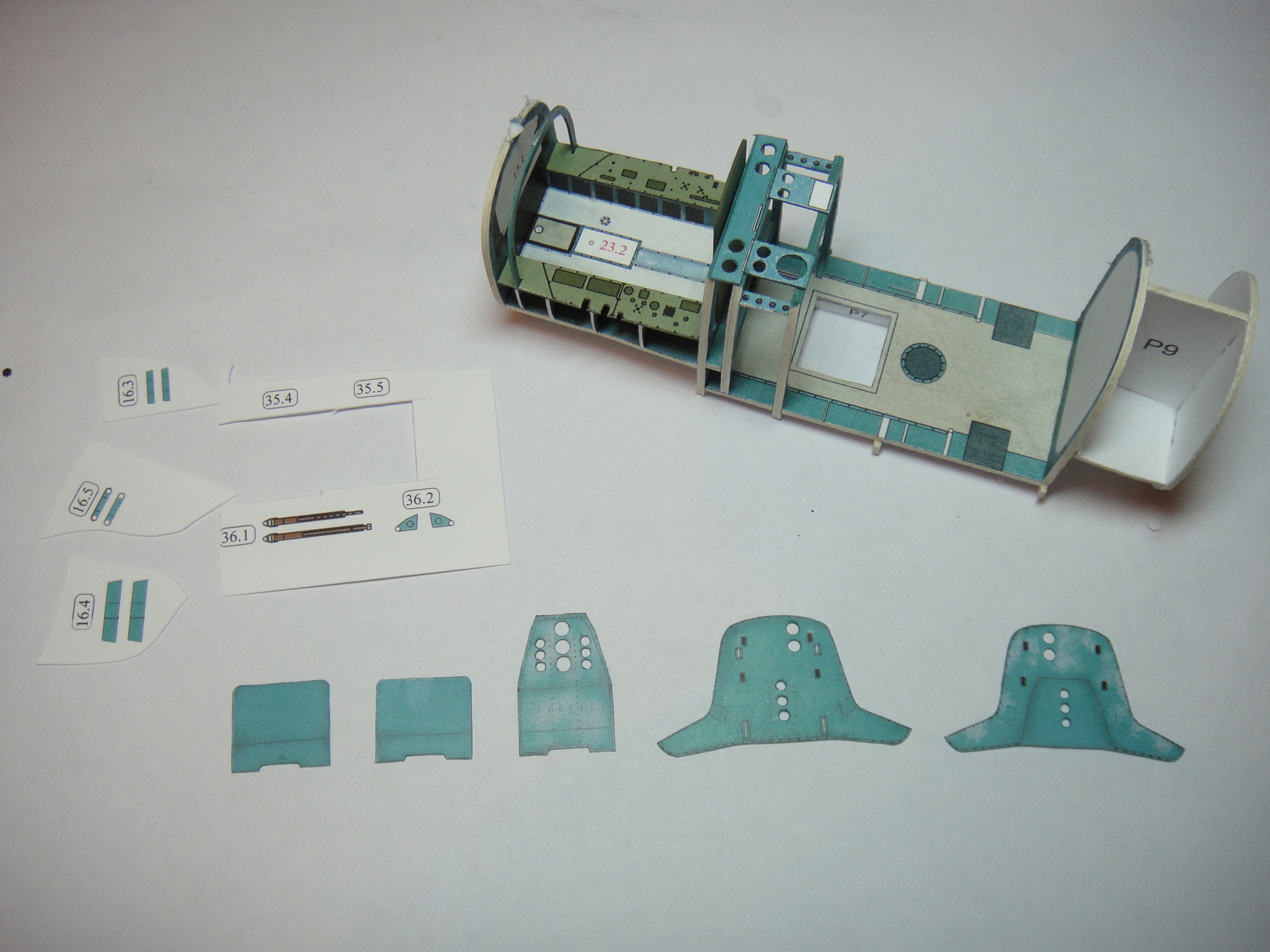

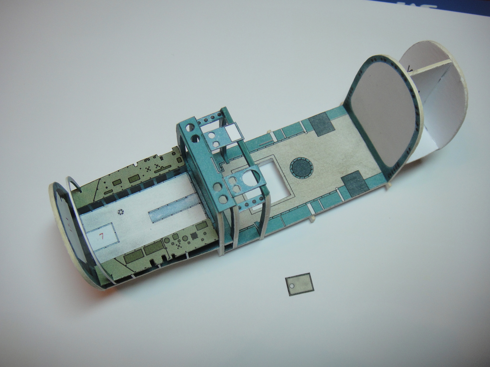

Примерил обшивку кокпита. Получилось со второго раза, первый вариант не понравился, оторвал, перекрасил...
Подсобрал немного мелочевки:
В итоге начало получаться вот что:
Белые посадочные места под детали силового набора фюзеляжа закрасил. При сборке в упрощенном варианте их
можно будет не ставить...
Установил мелочевку на штатные места:
В "оригинале" куча проводки и гидравлики. Понятно, что в этой сборке делать не буду. А вообще для проволочно-паяльных работ
тут масса вариантов :-)

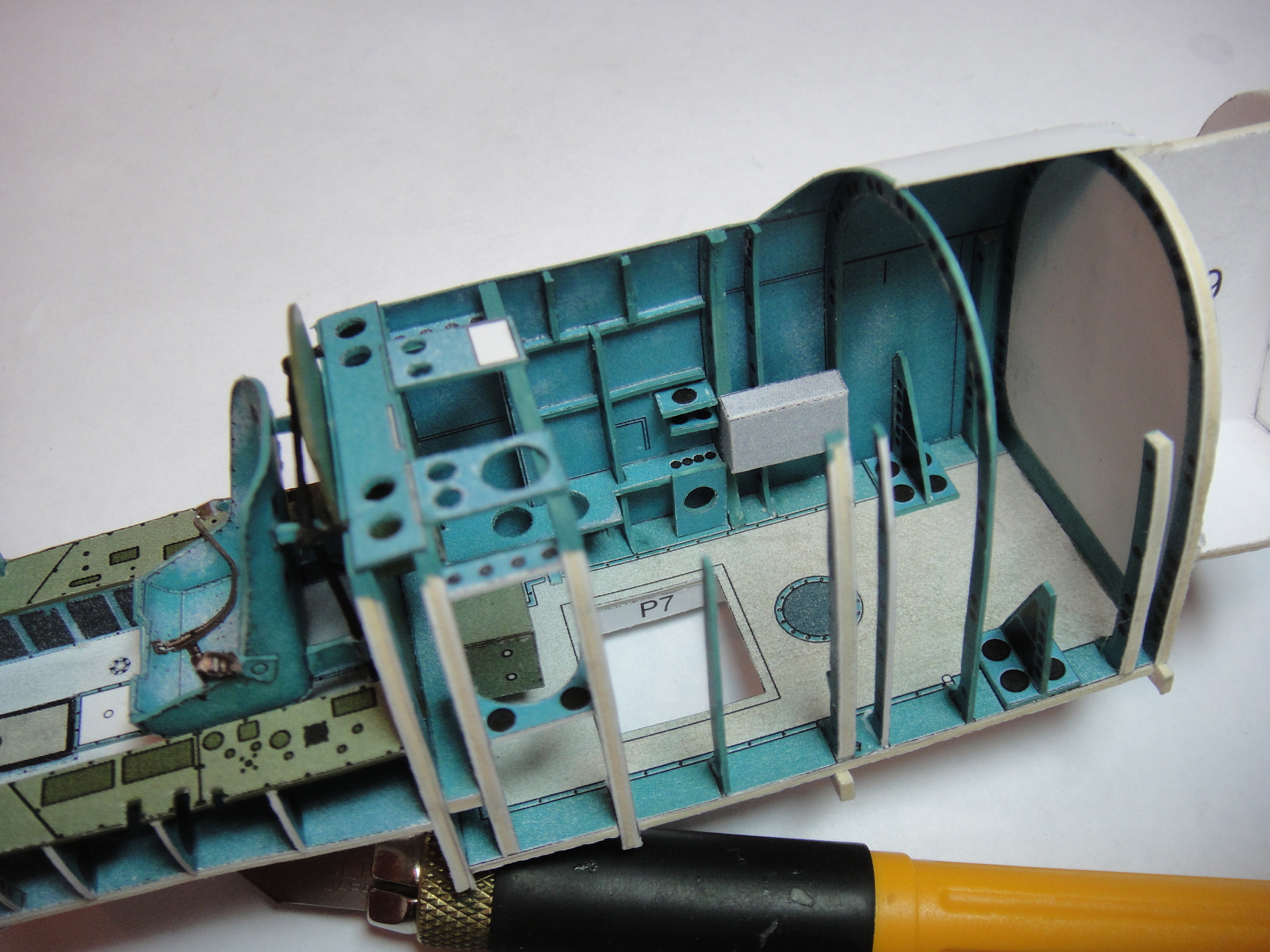

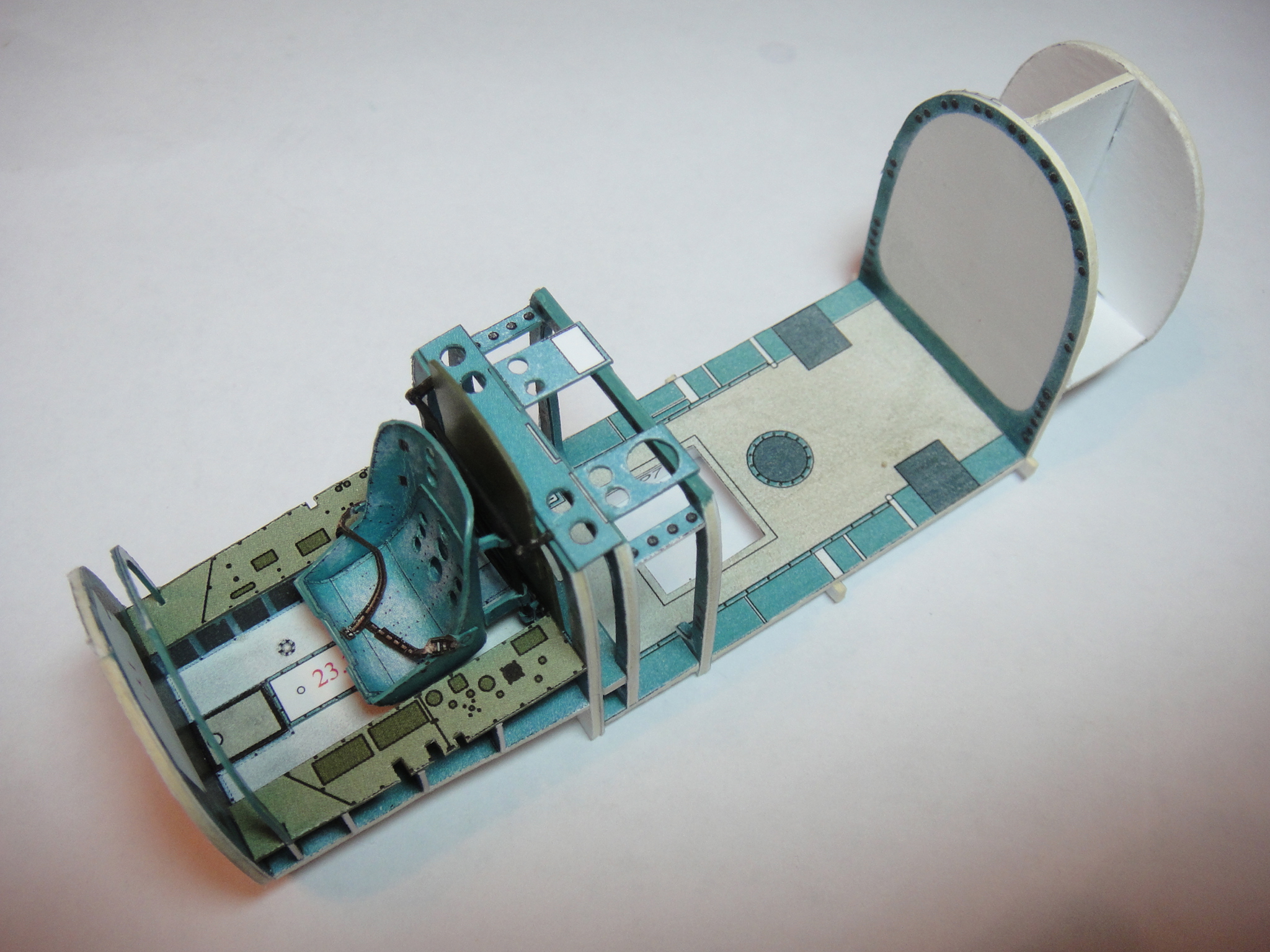

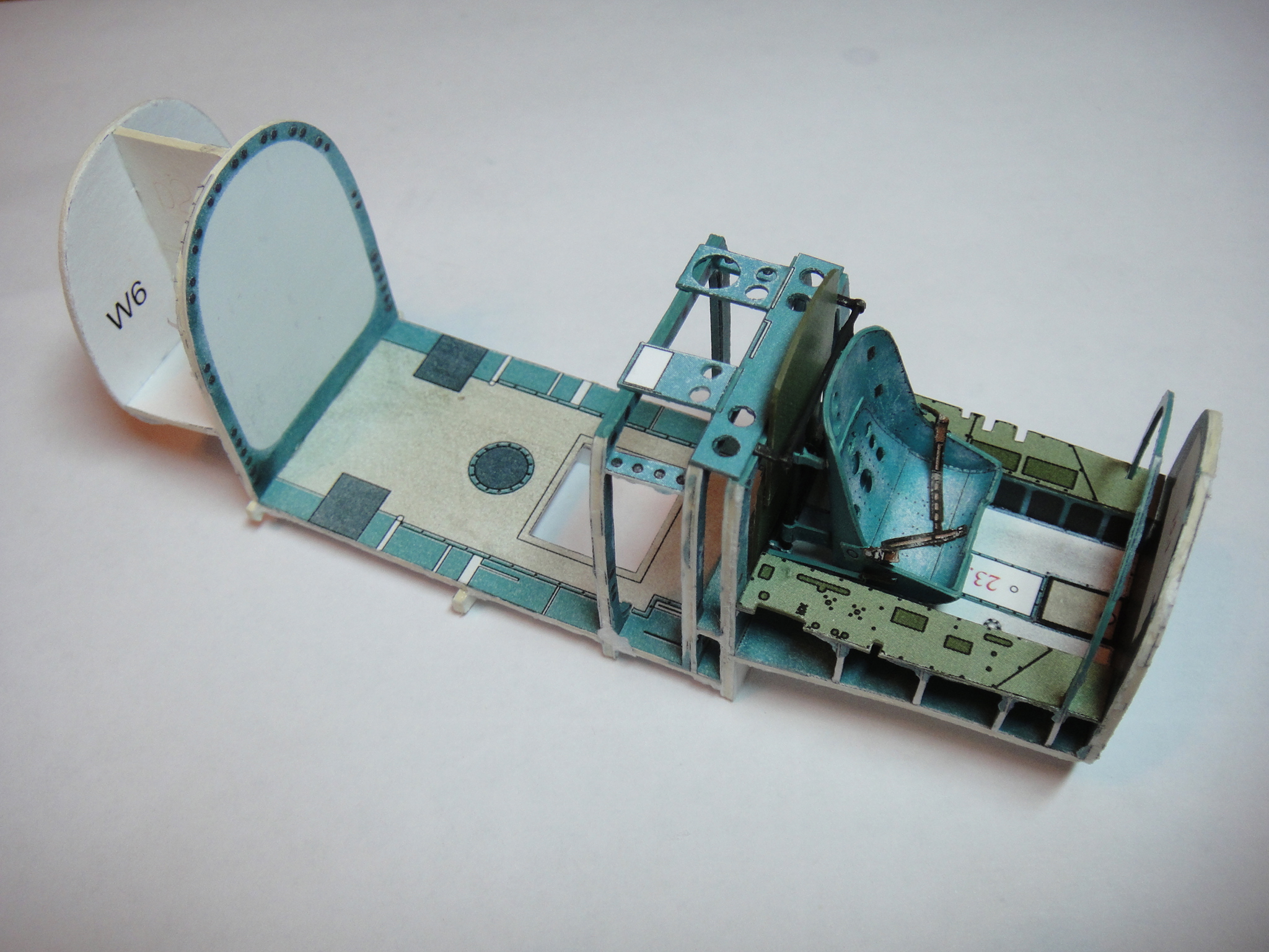

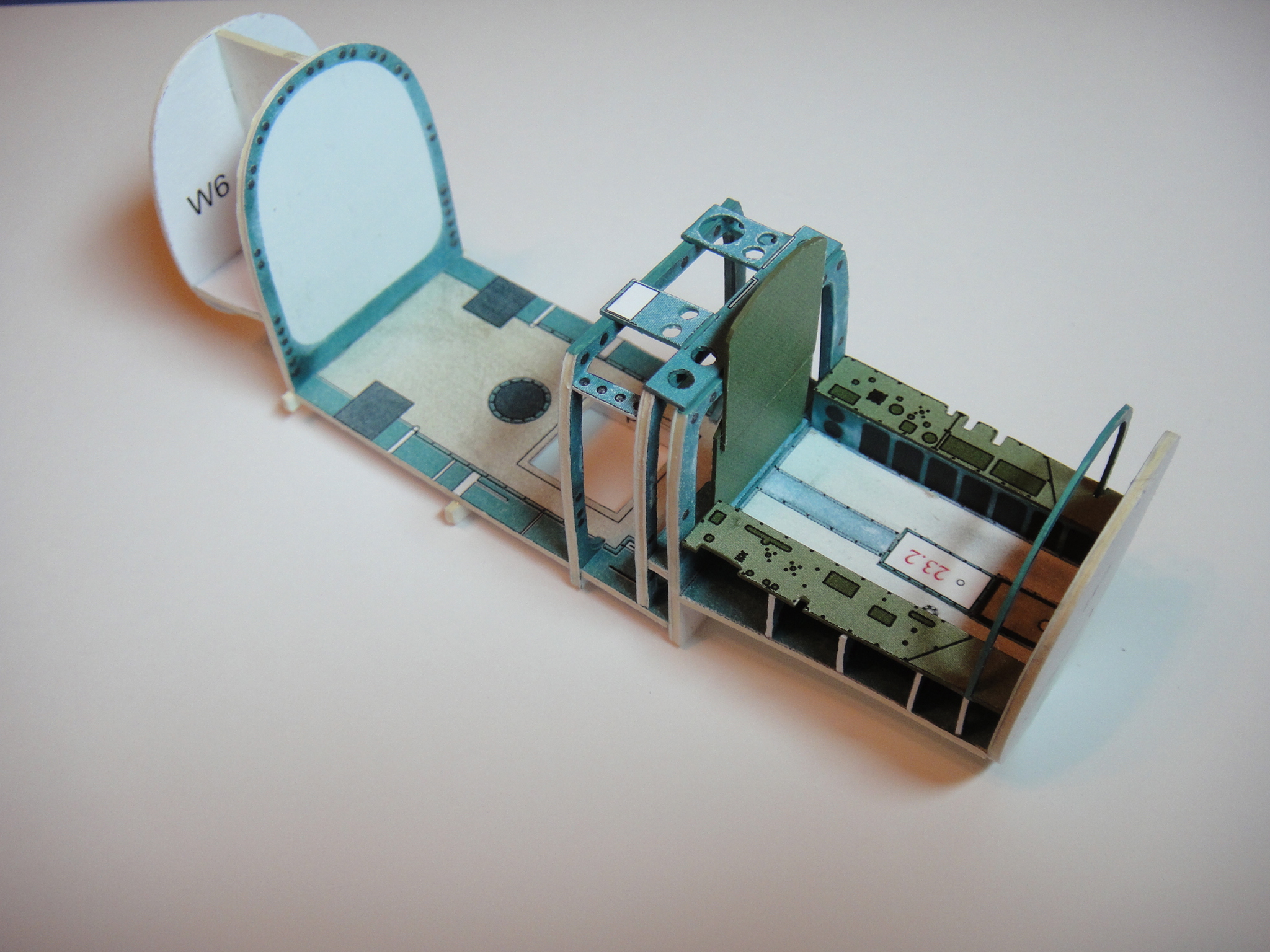

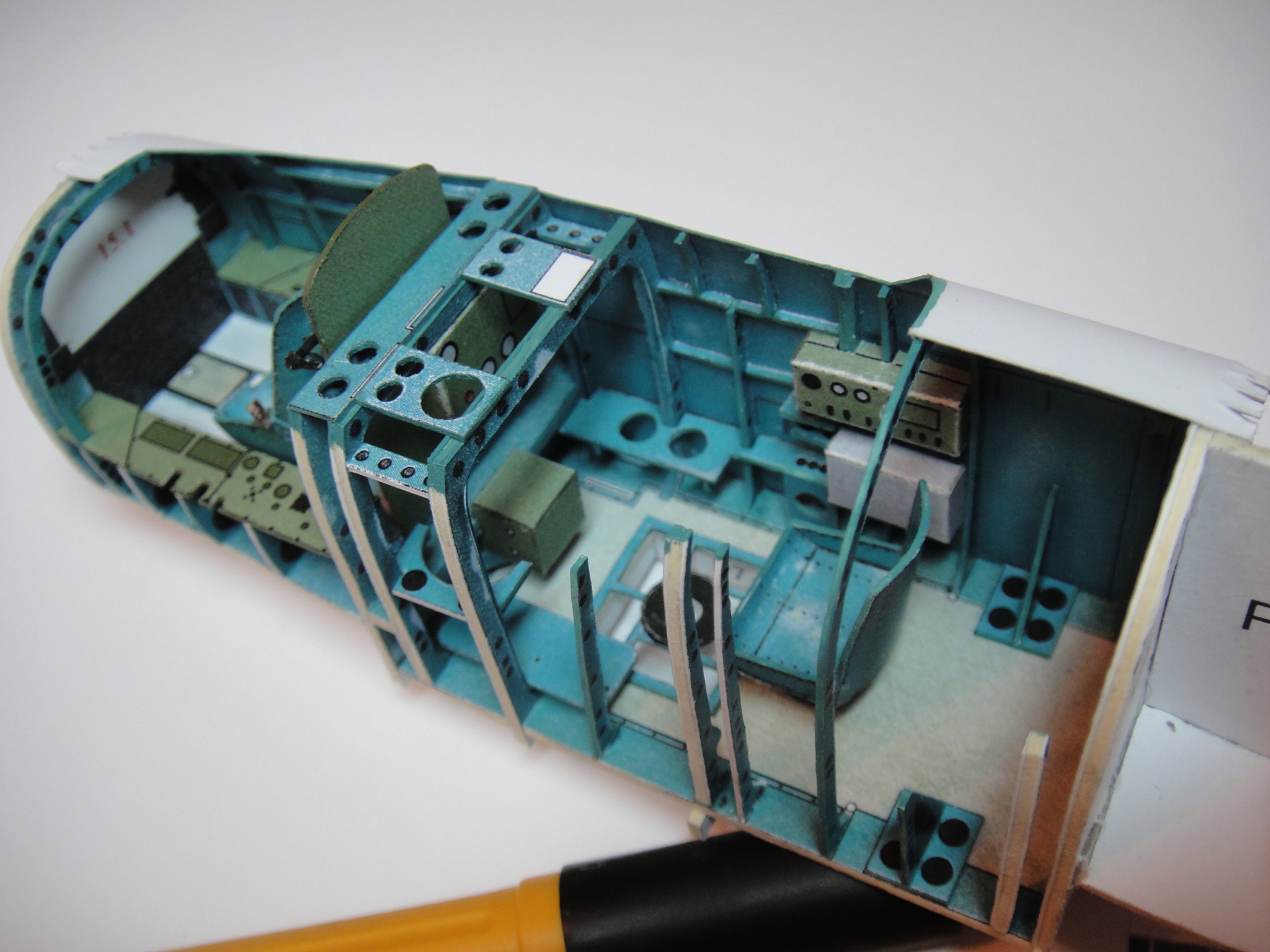

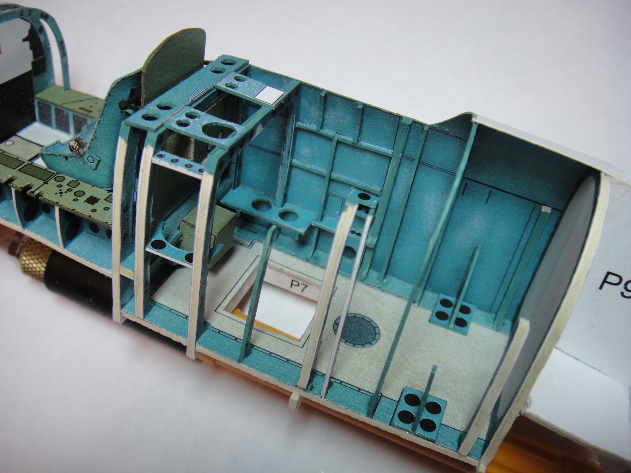

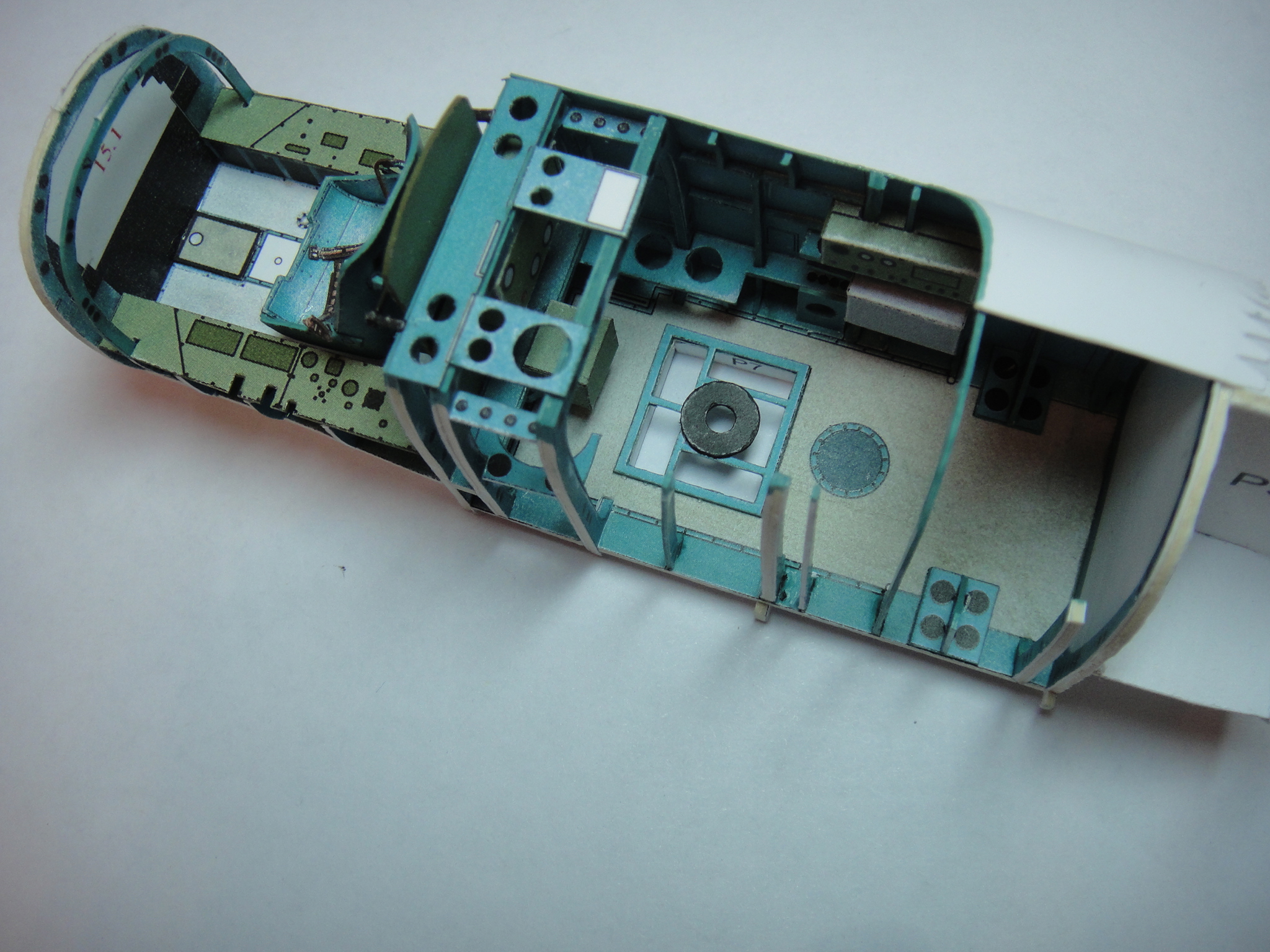

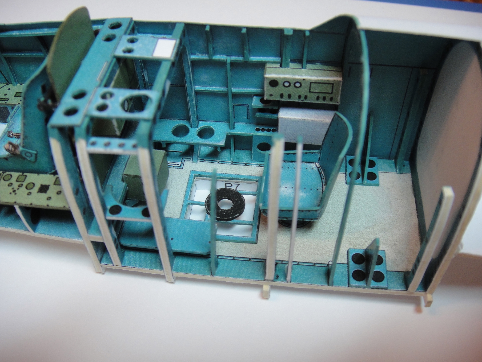

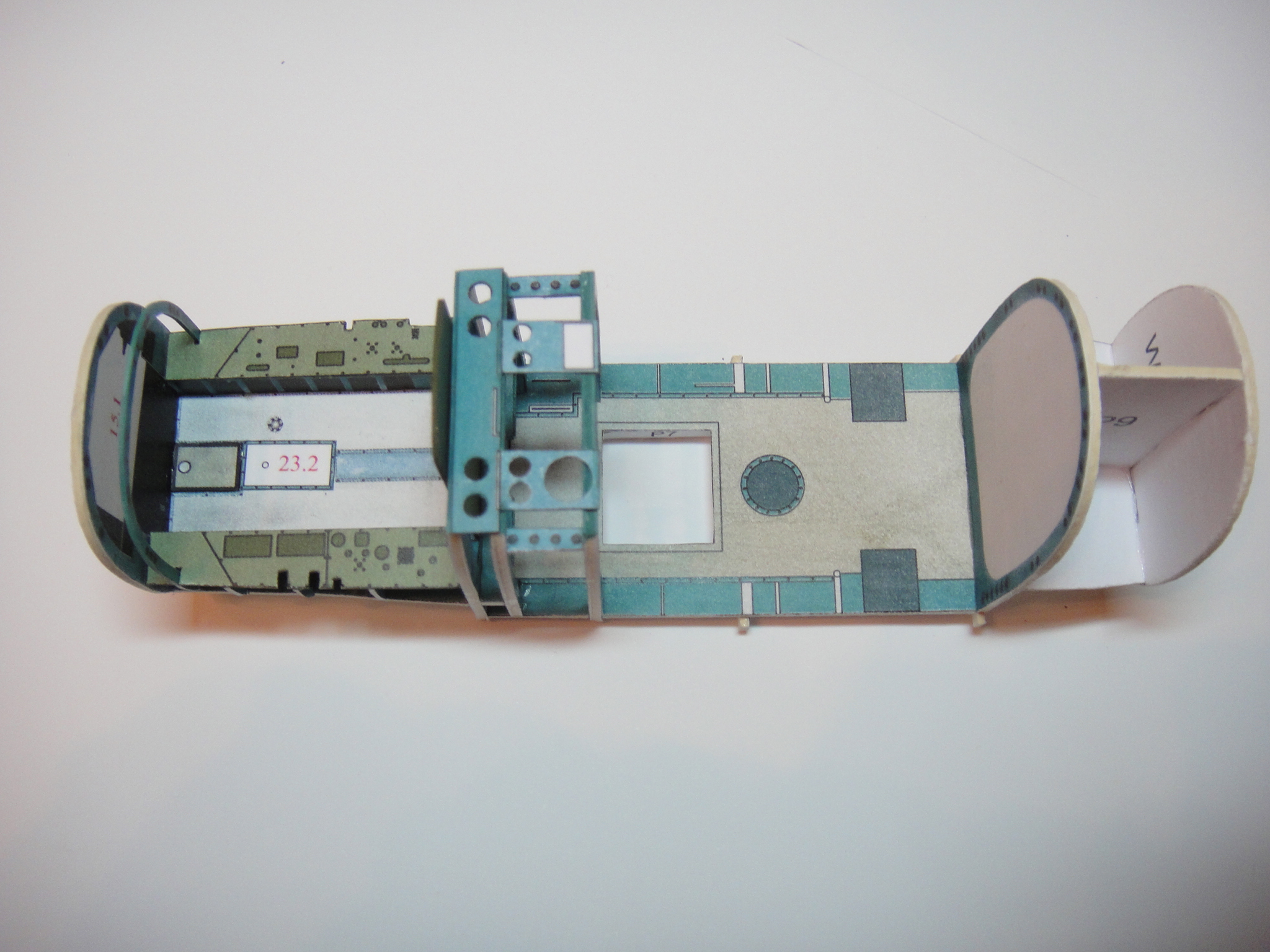

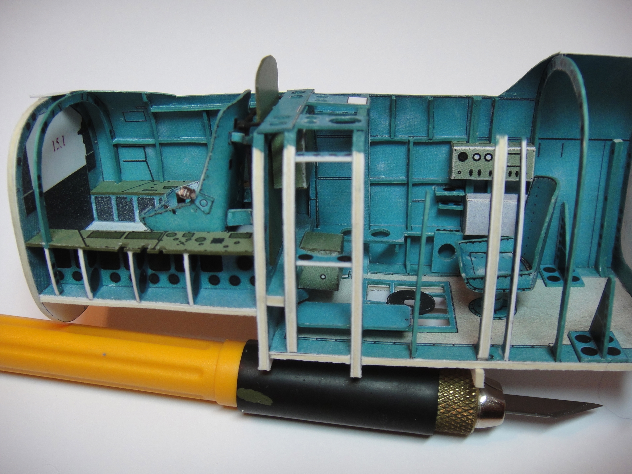

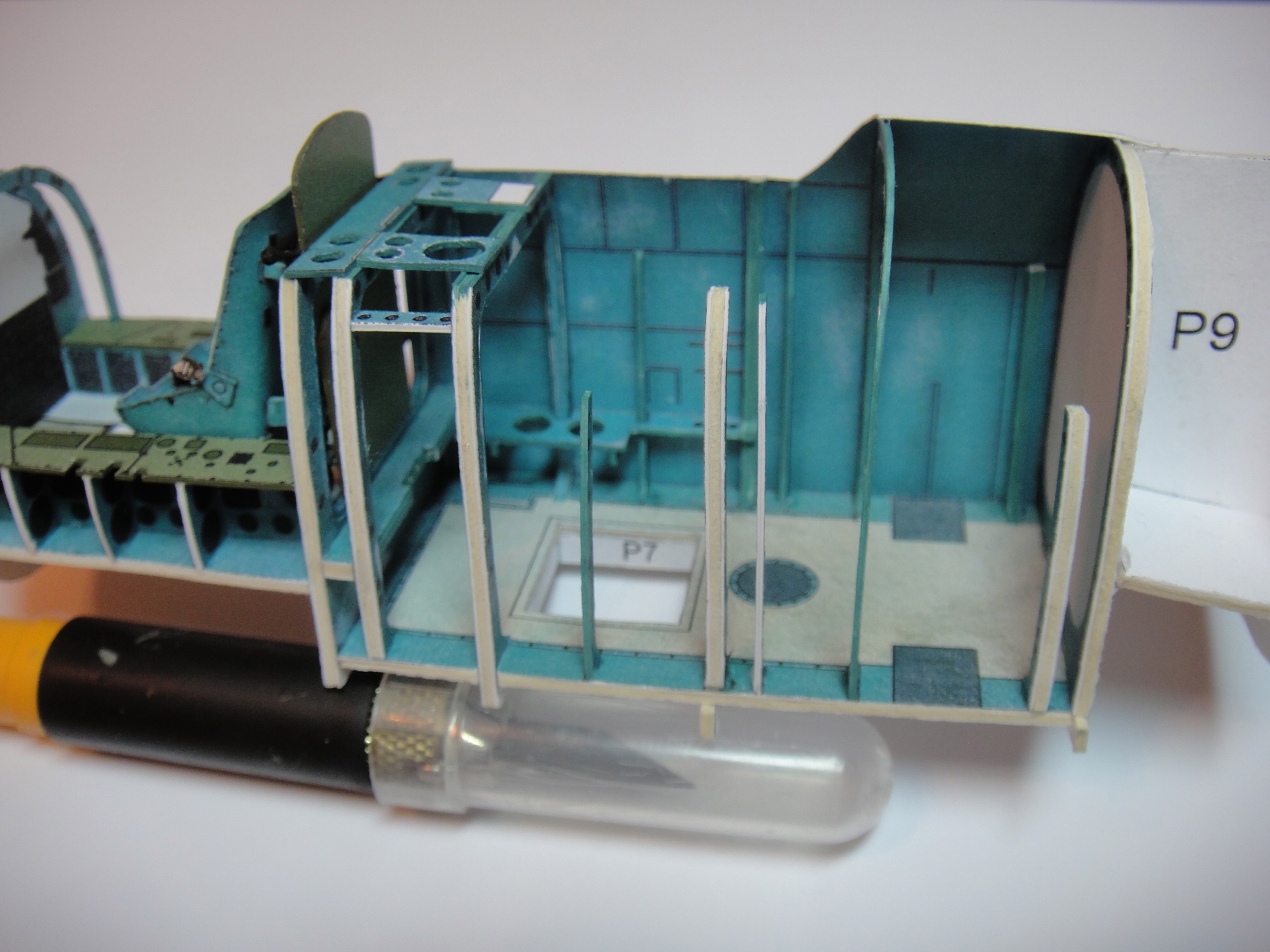

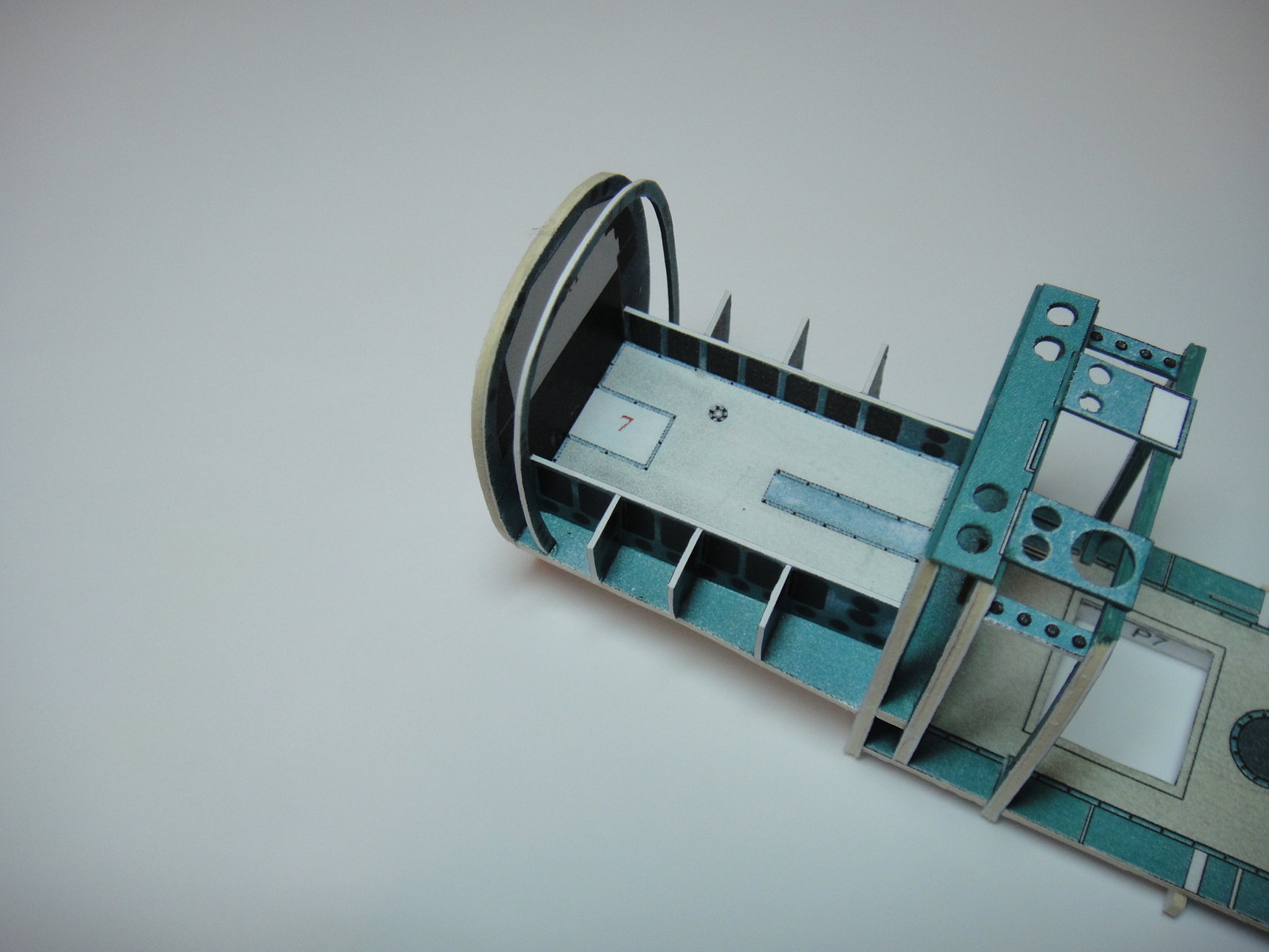

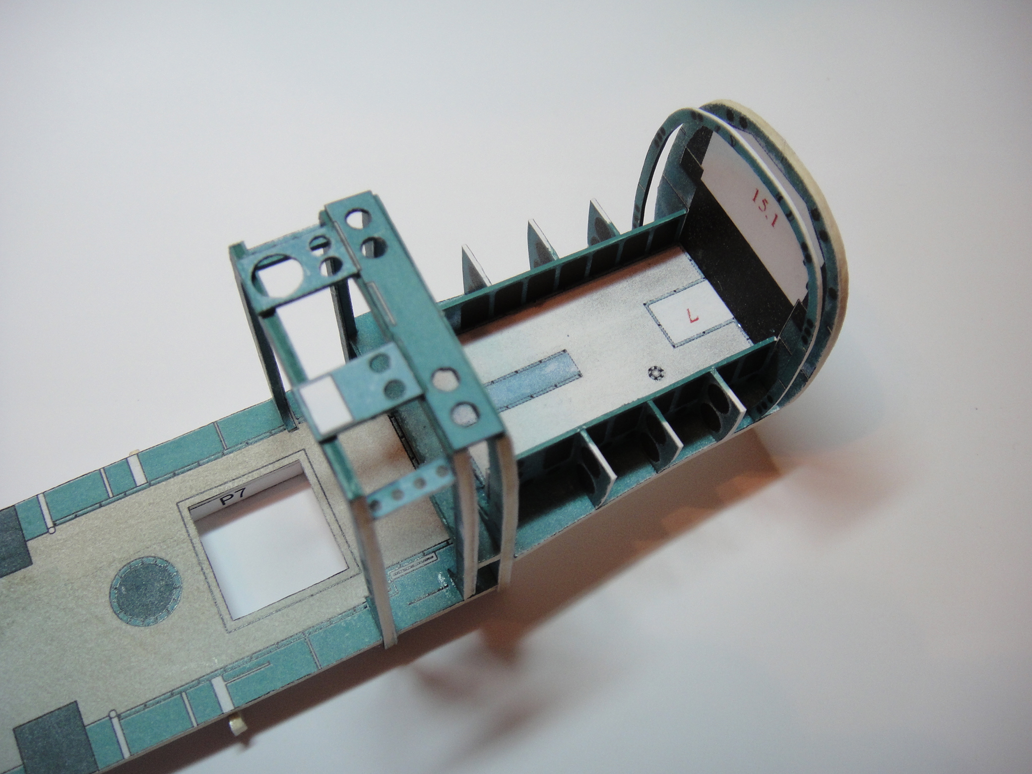

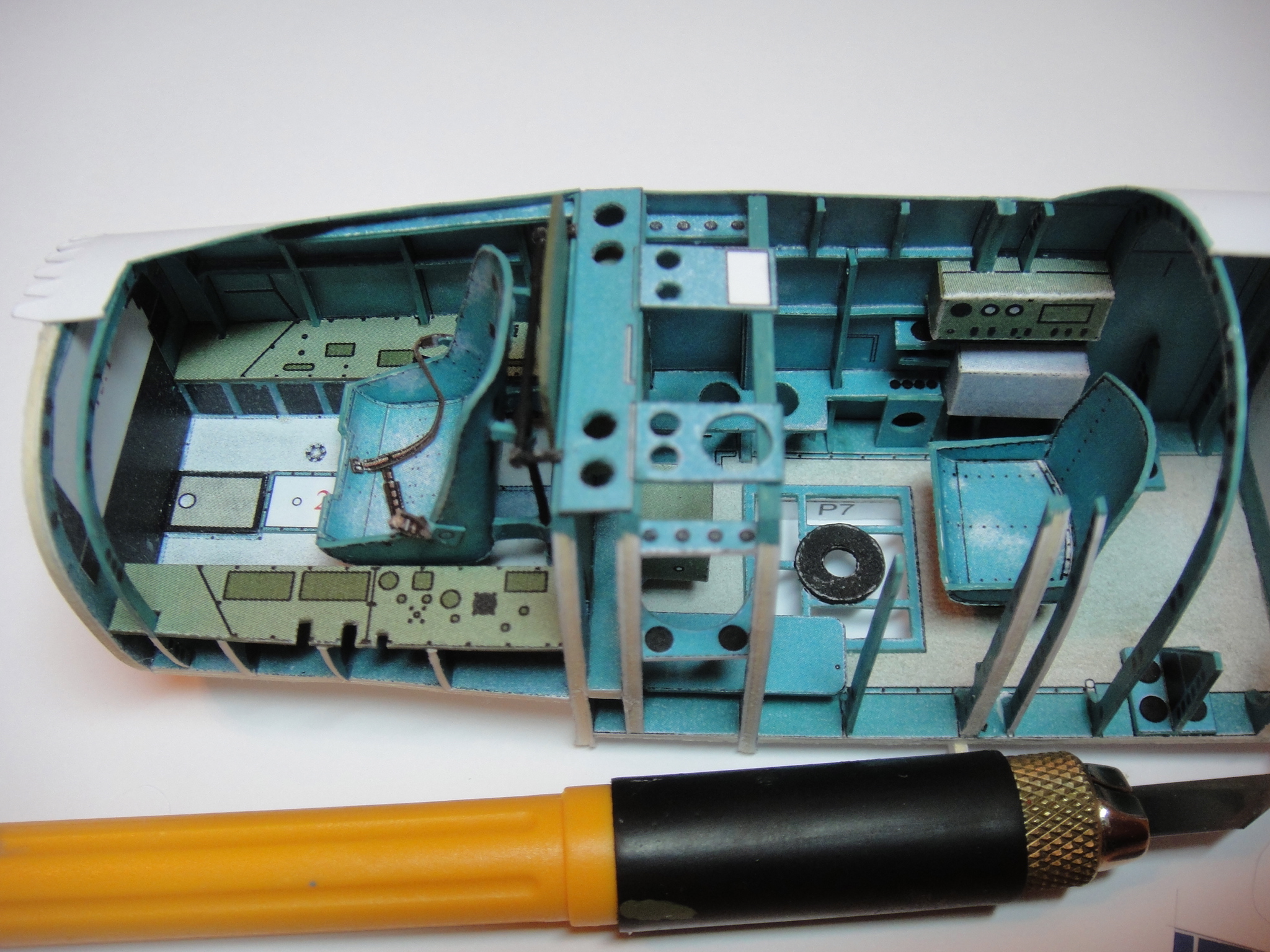

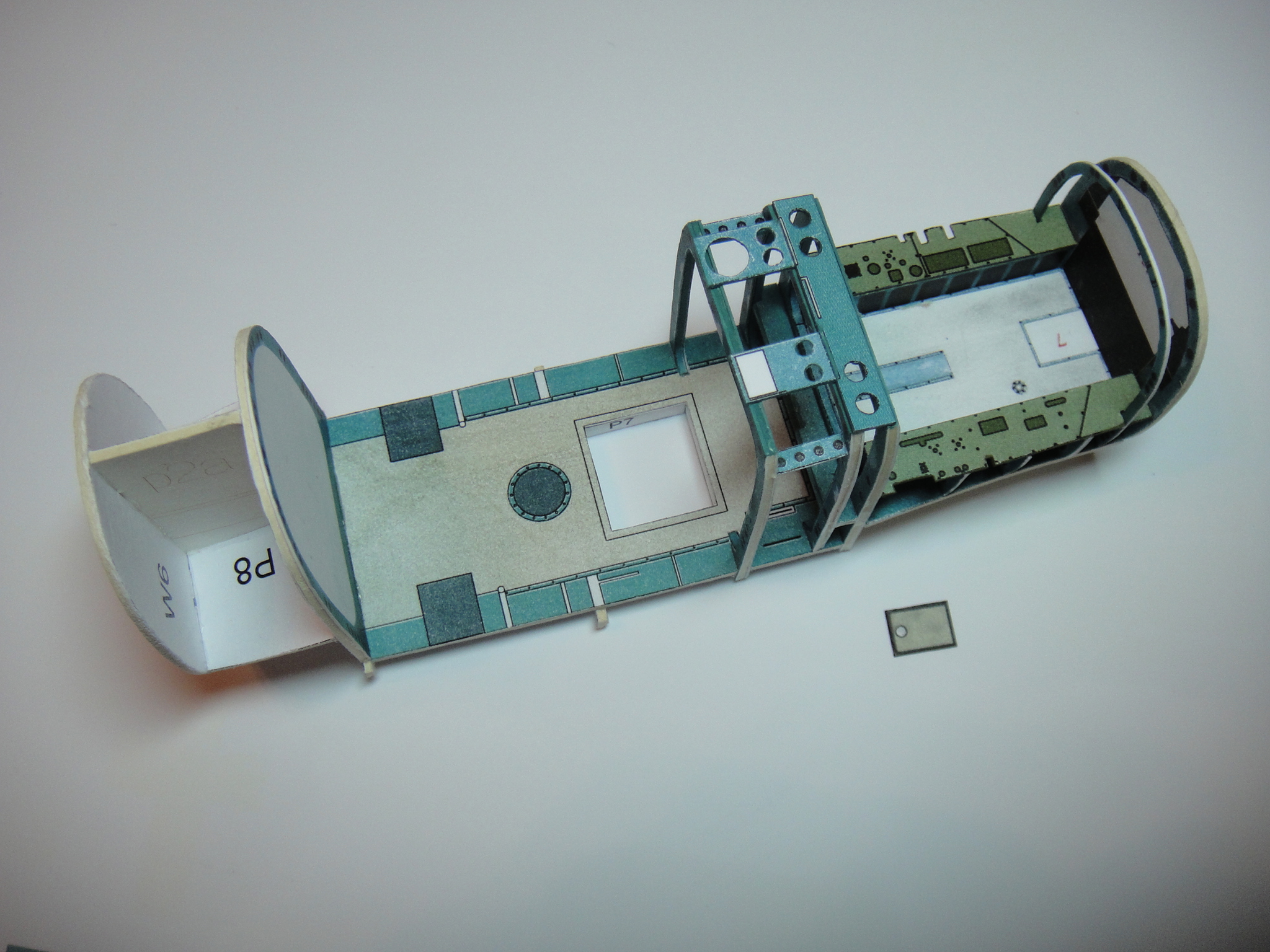

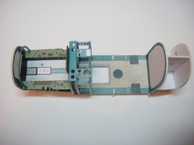

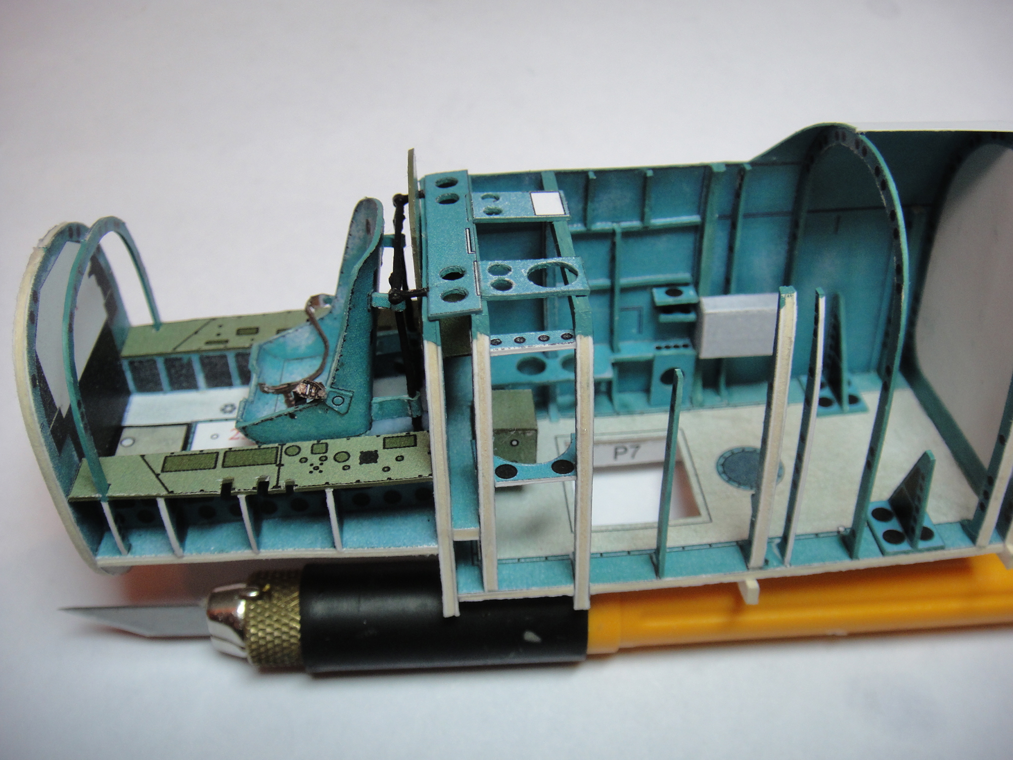

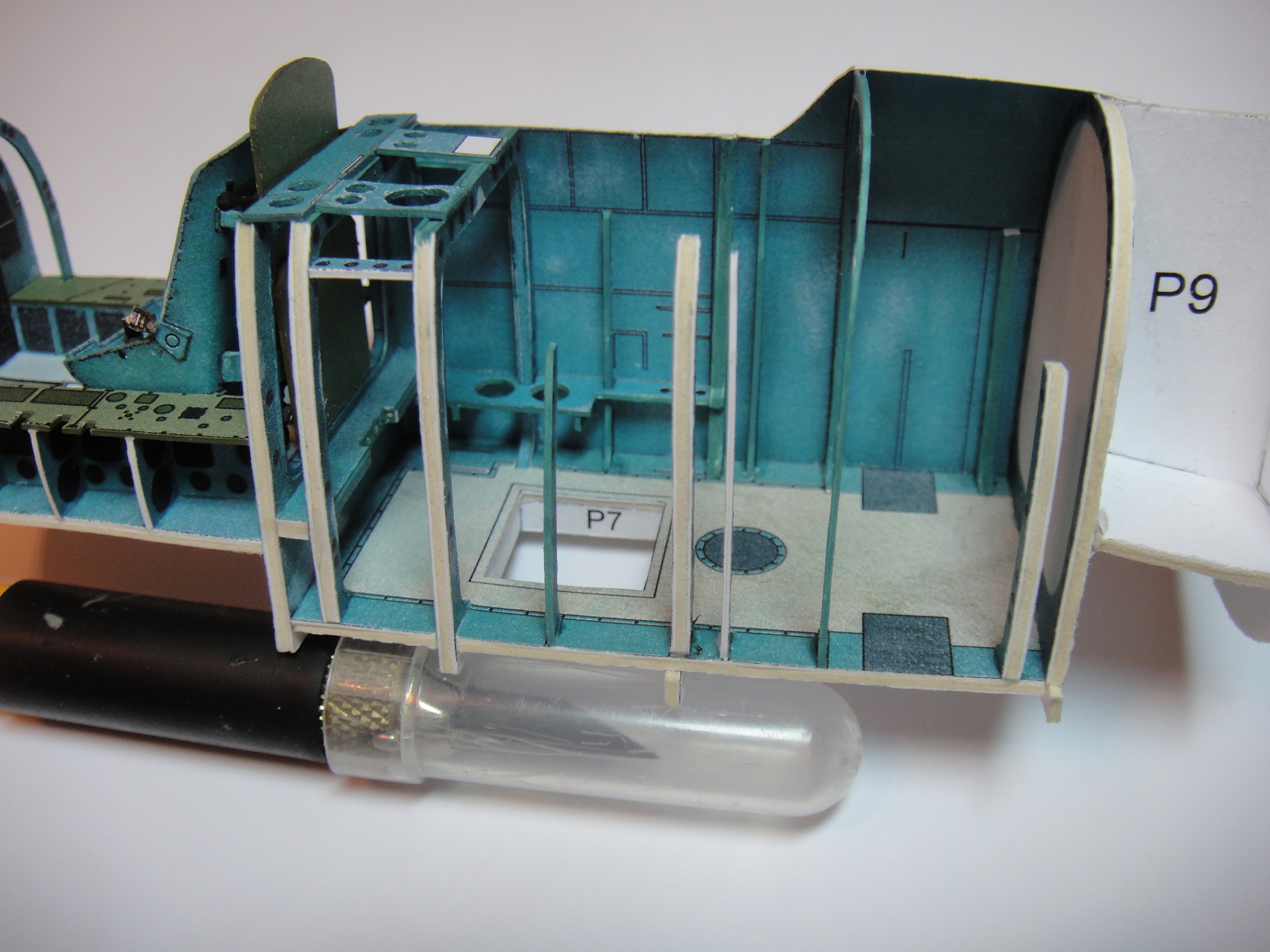

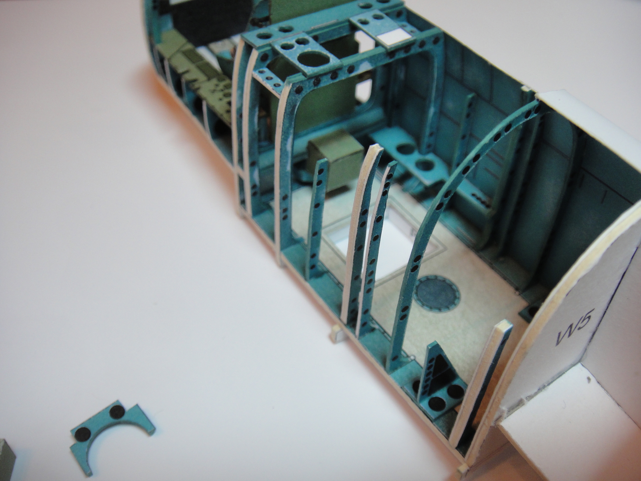

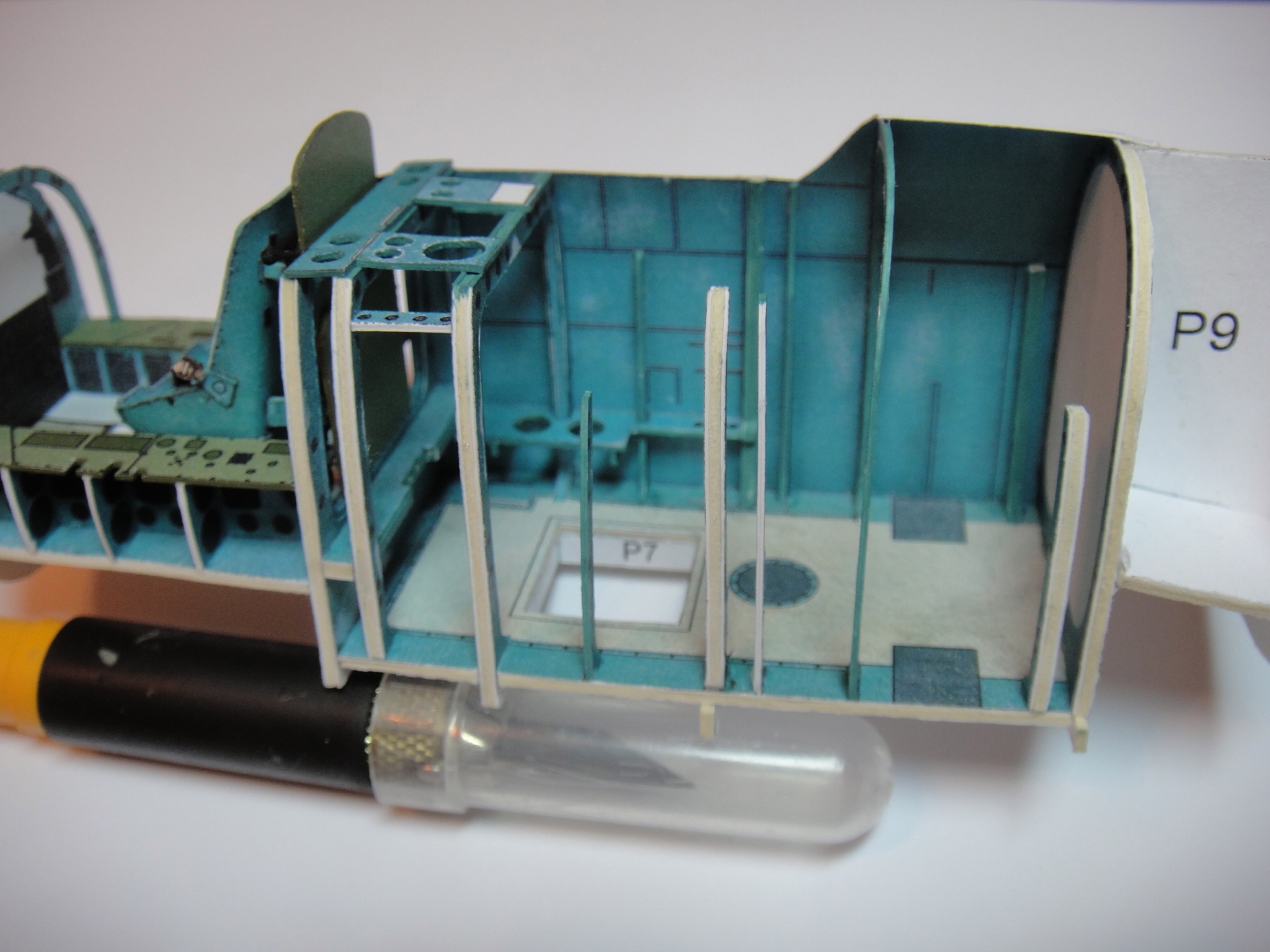

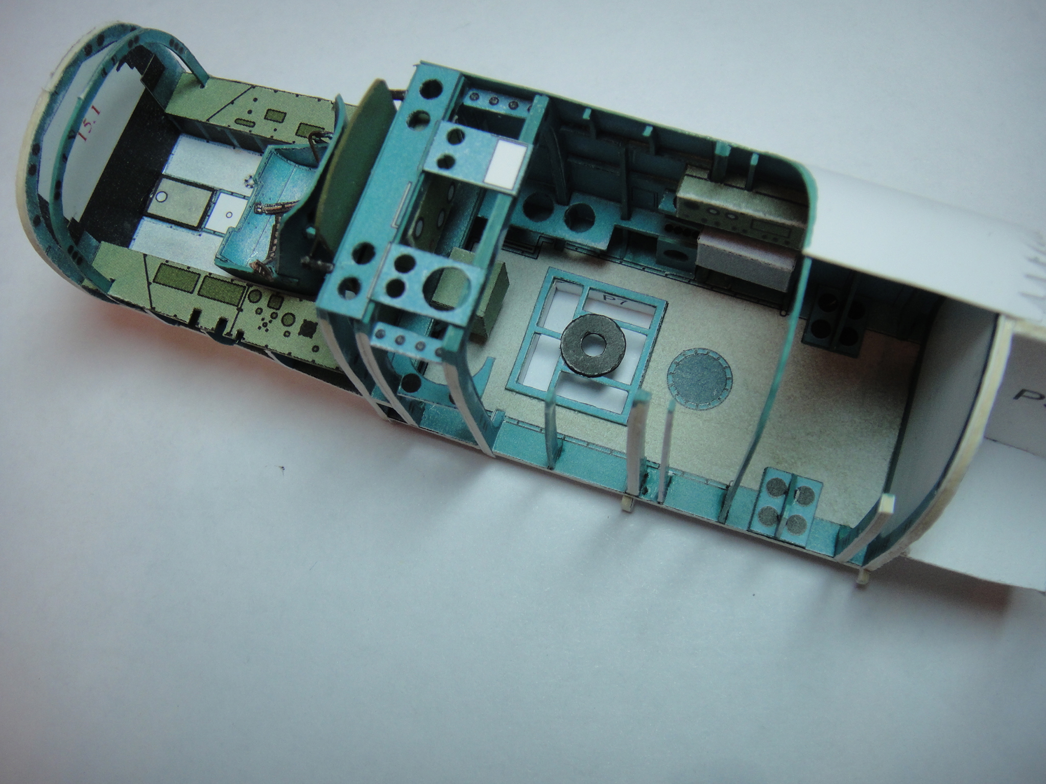

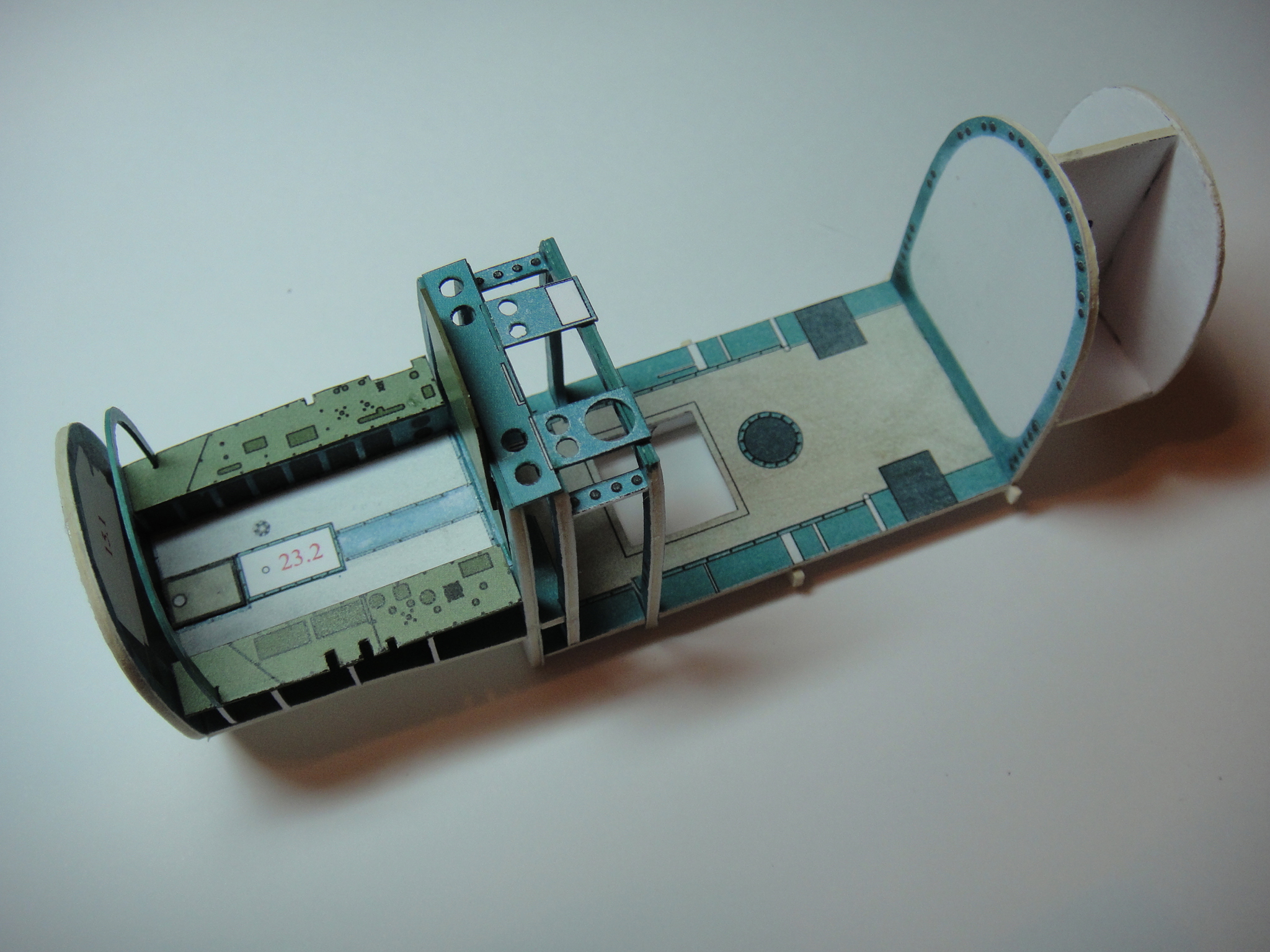

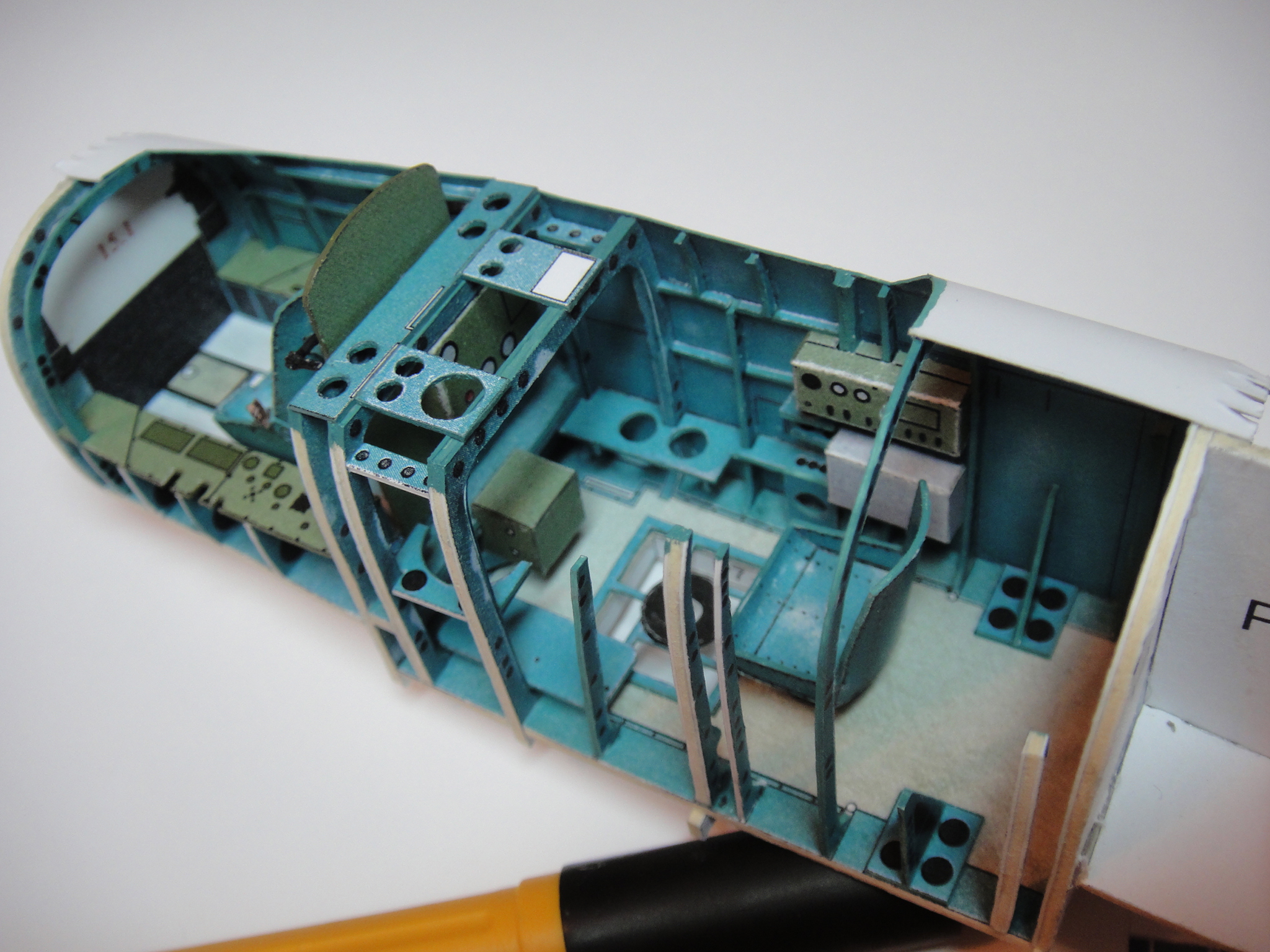

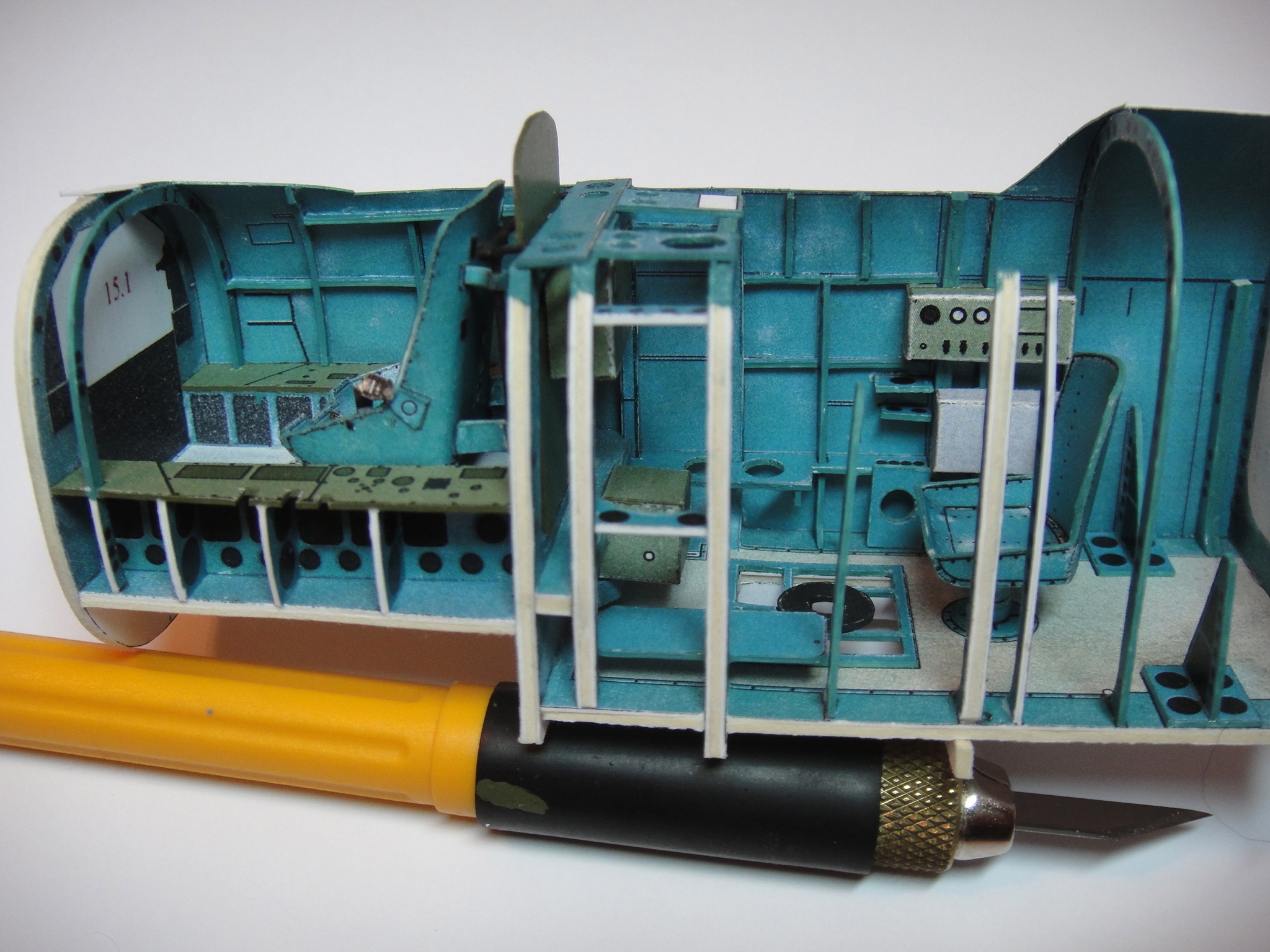

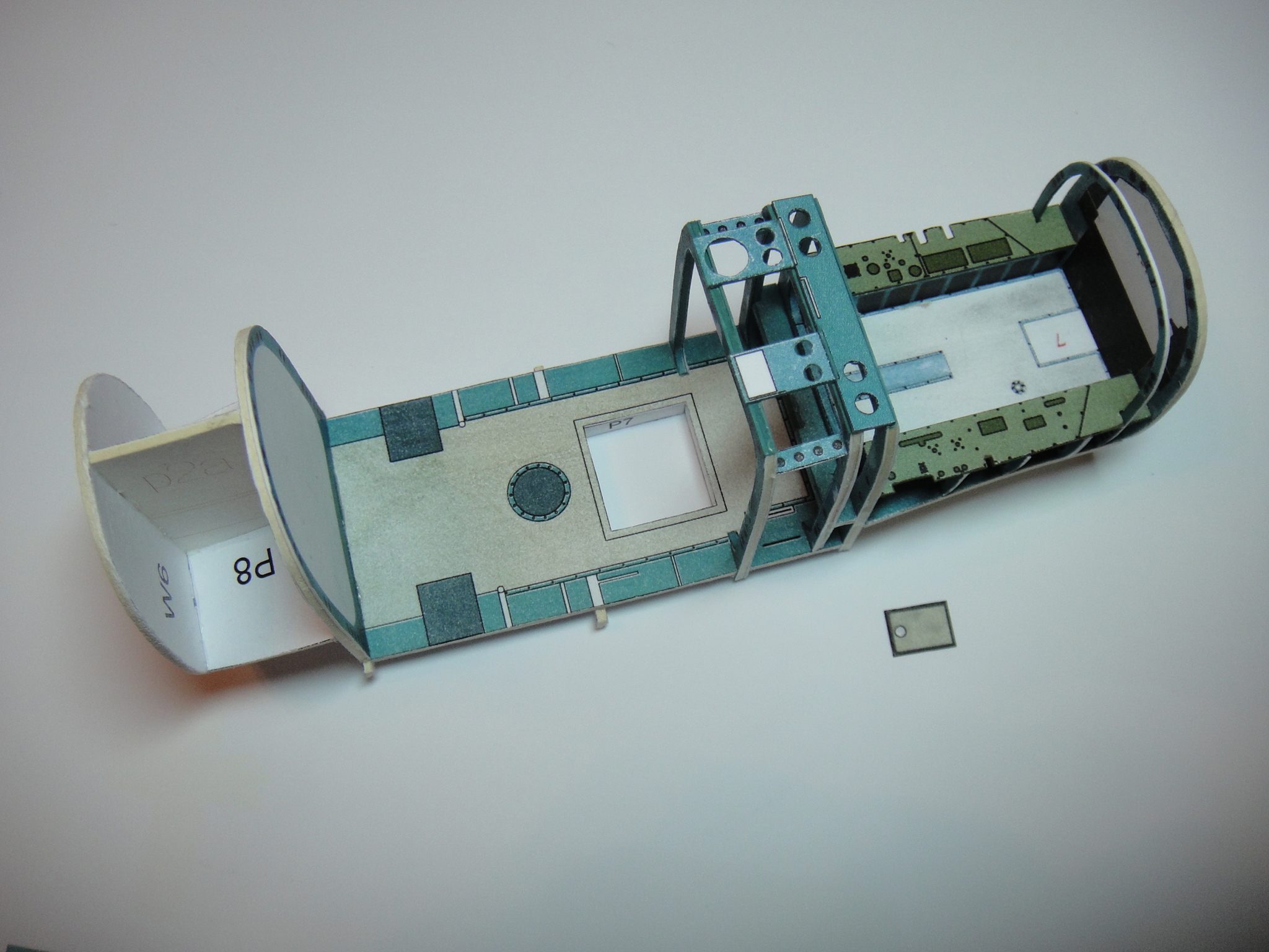

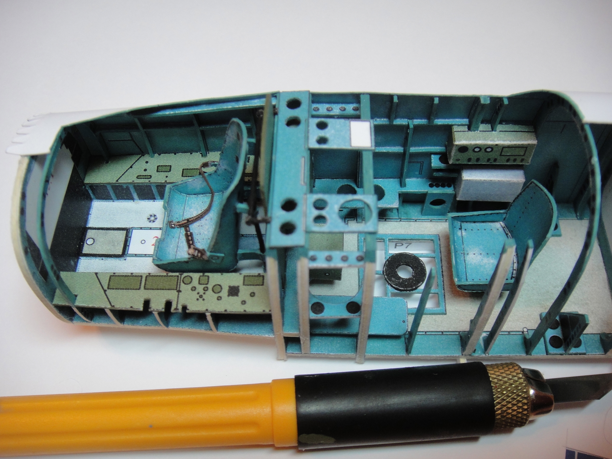

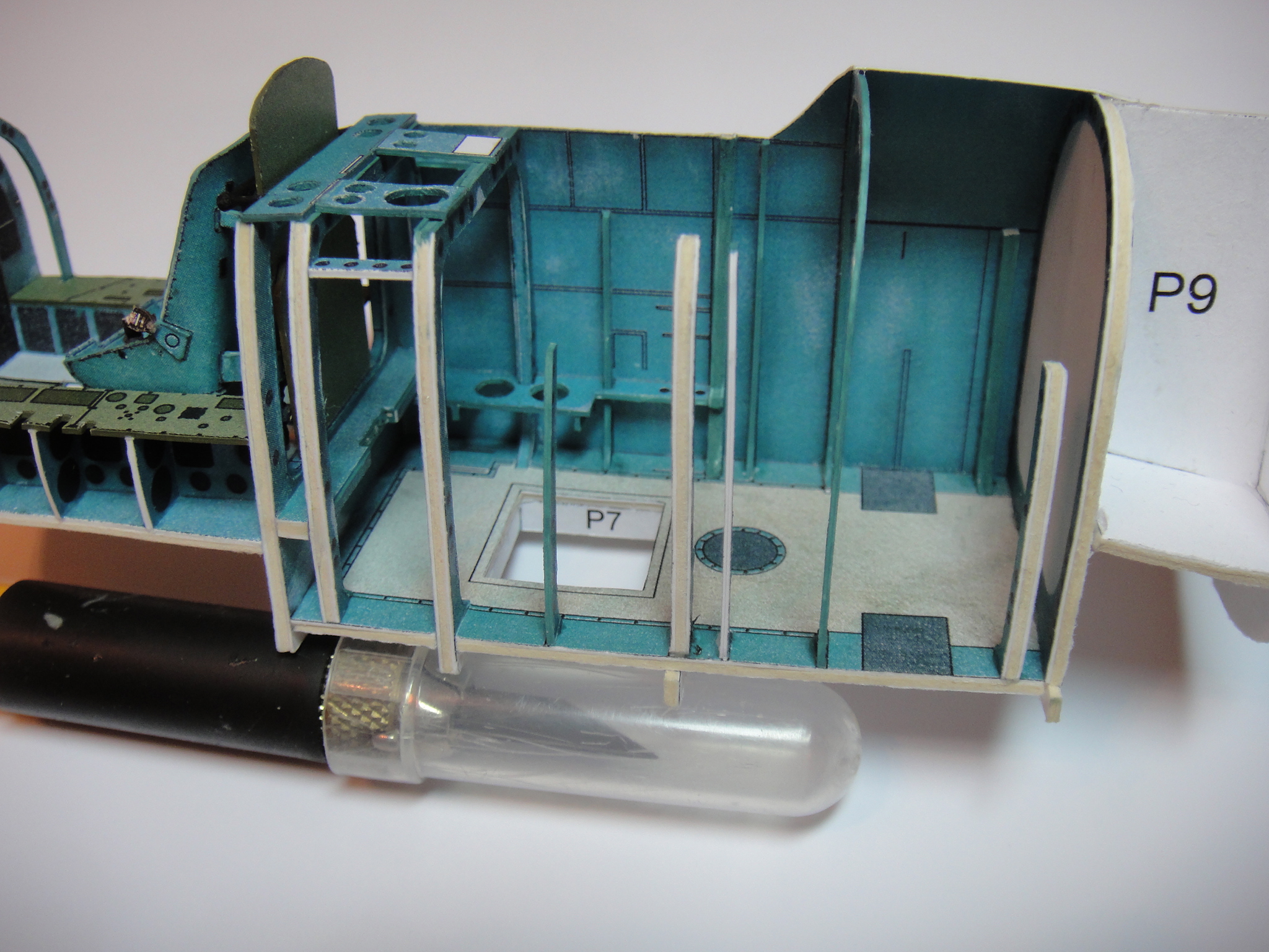

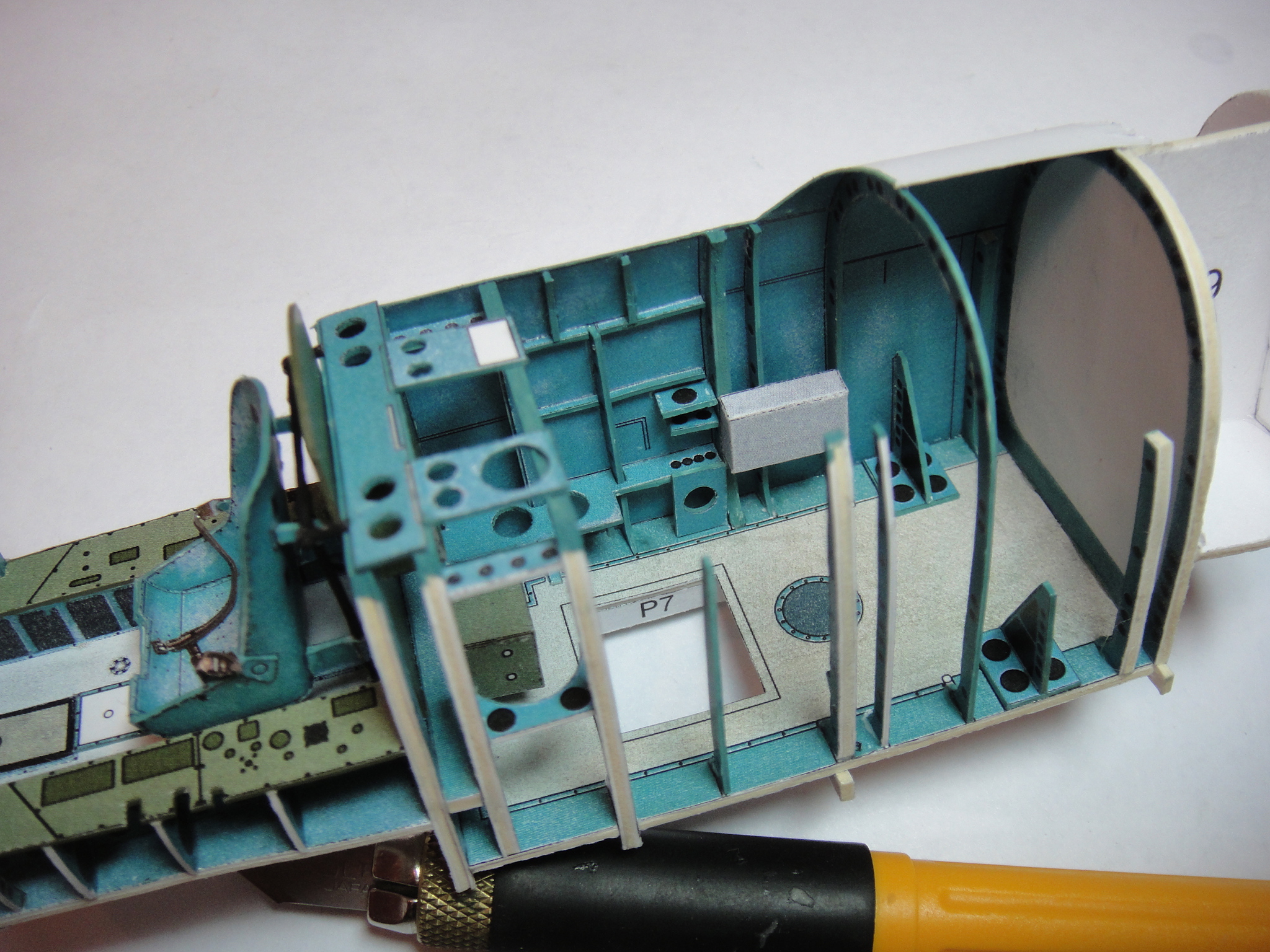

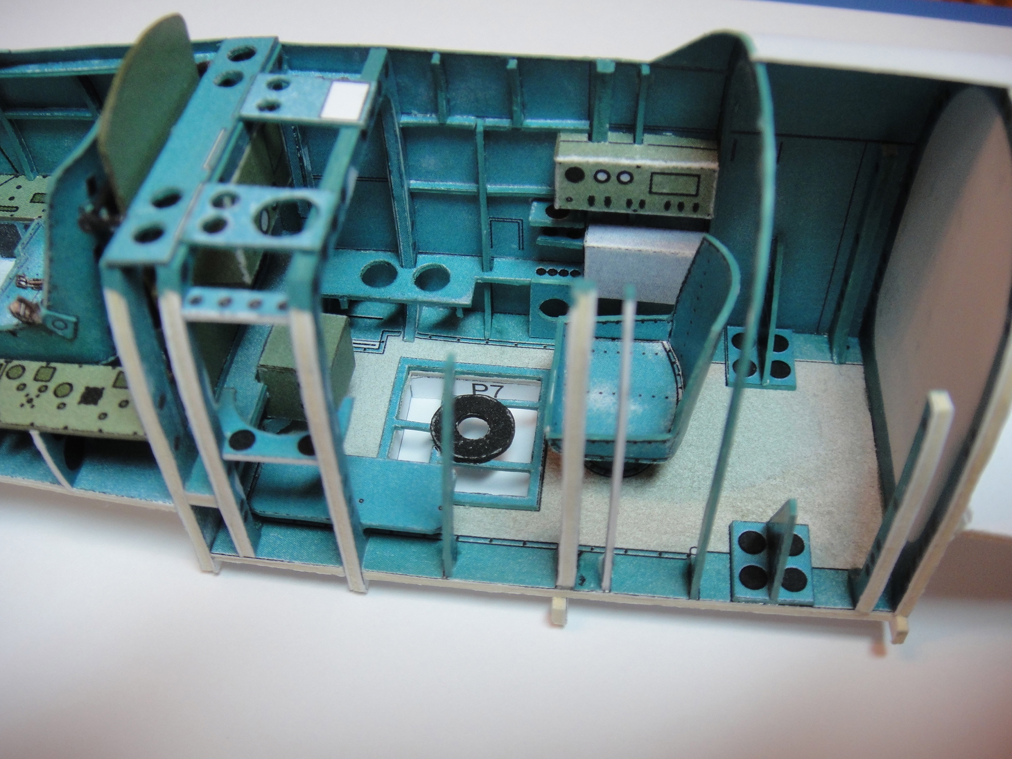

Непрочитанное сообщение admin » 30 янв 2019, 00:06
Привет!
Немного пособирал.

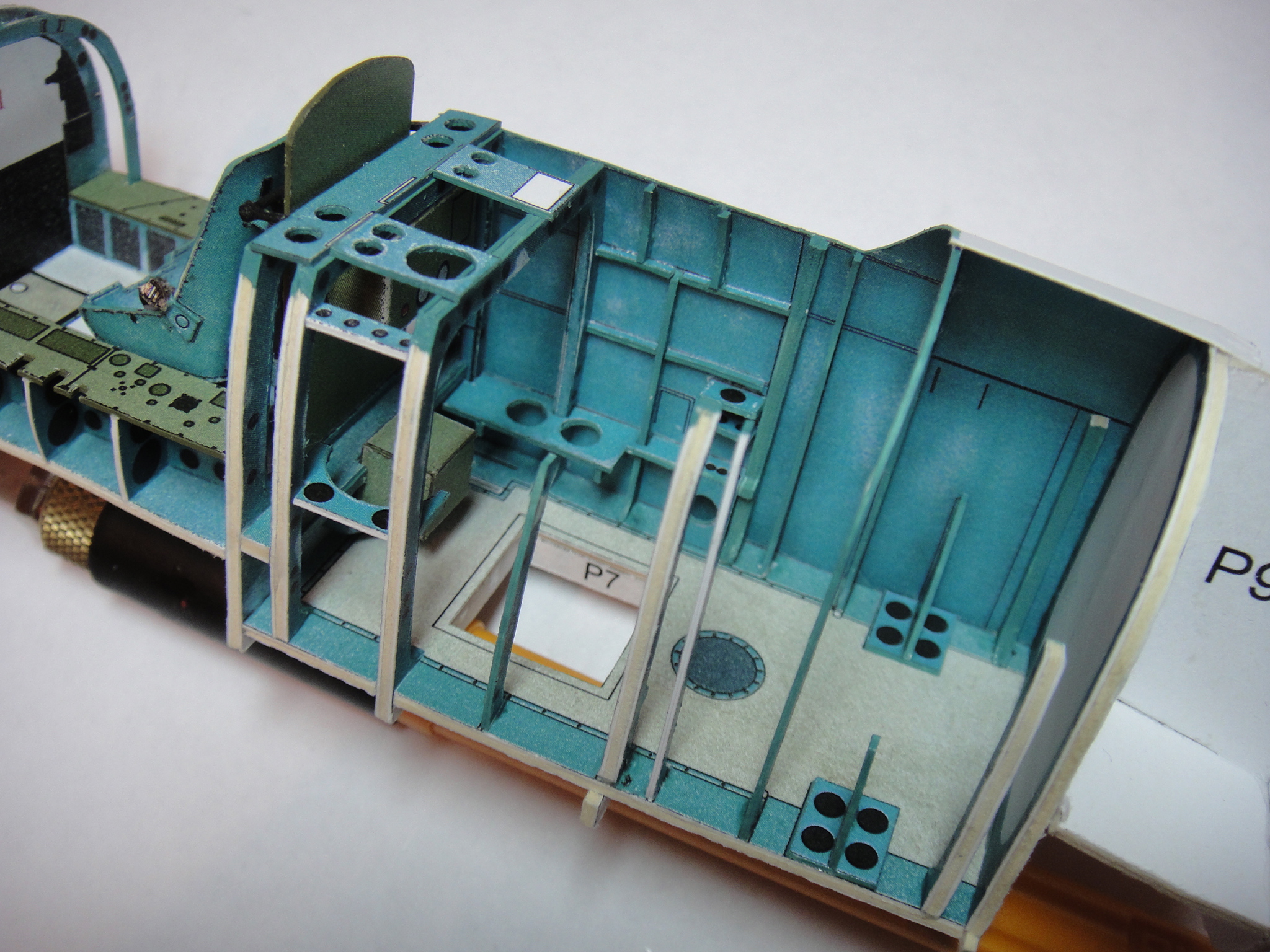

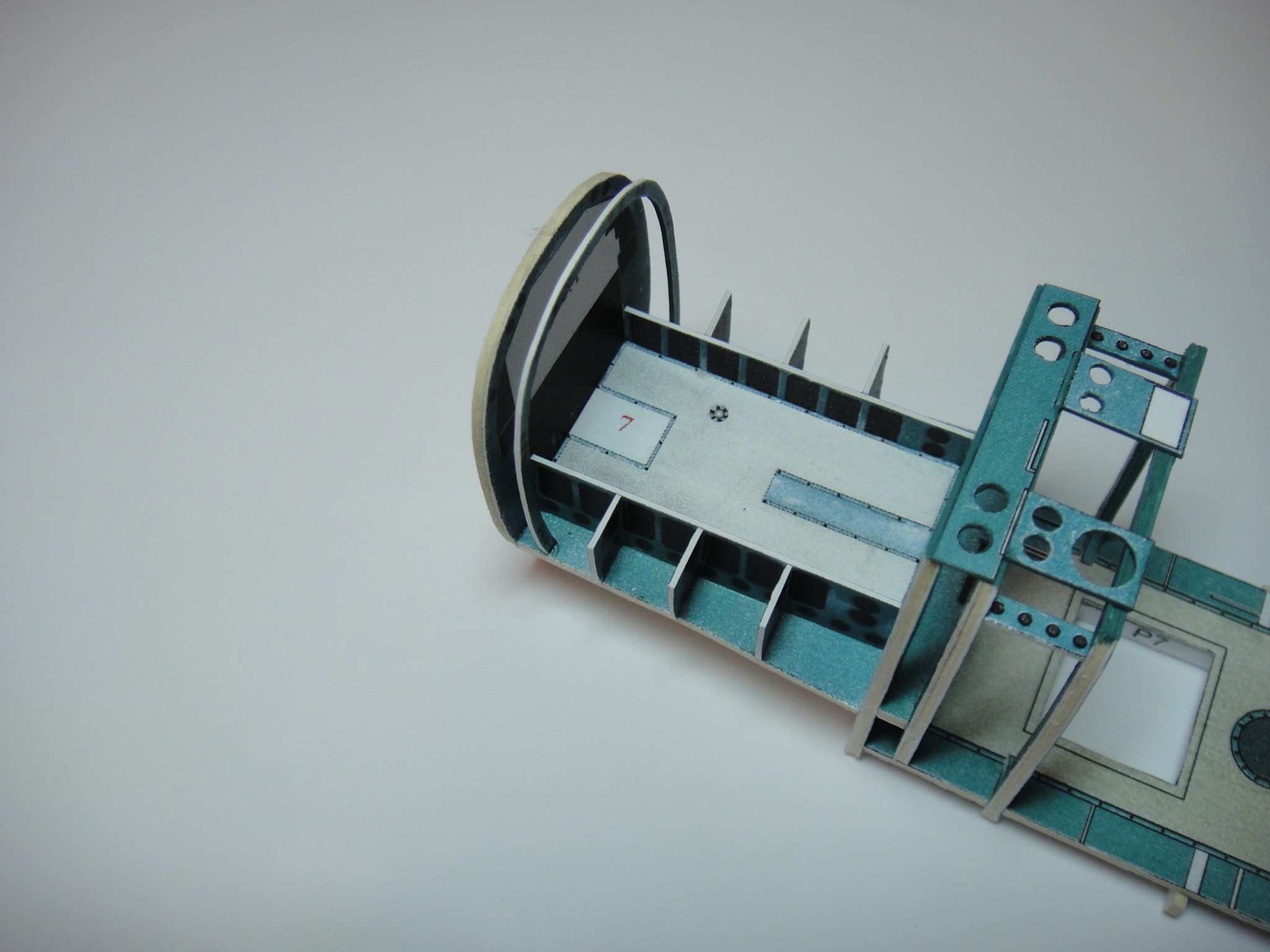

Проем в полу отсека штурмана/оператора.
Кресло + немного по мелочи + обшивка отсека пилота:
