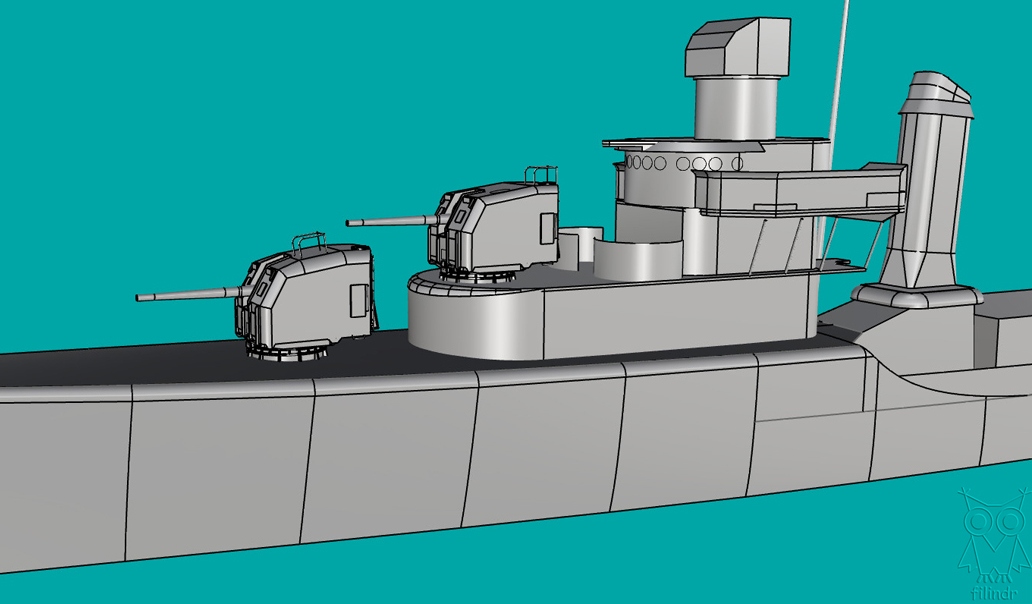

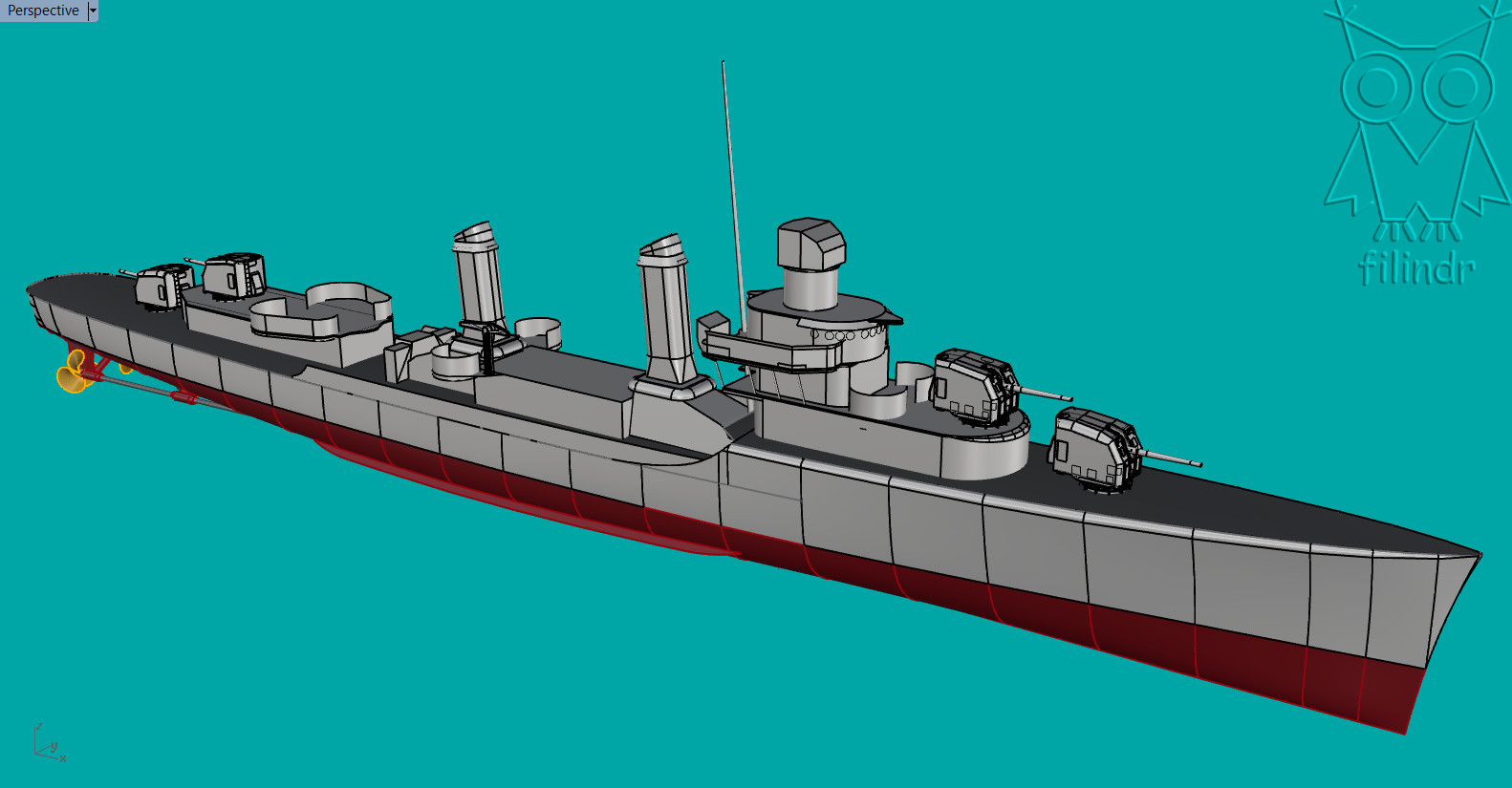

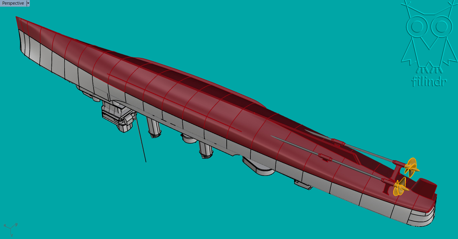

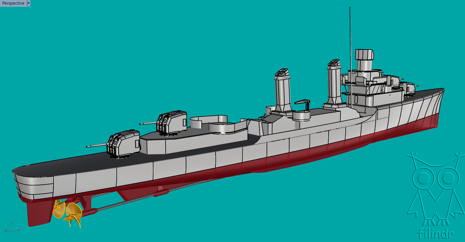

Посидел в выходные, мало-мало определился с компоновкой:
поставил на ход:
Вопрос по дейдвудам пока открыт...
И ещё вопросик: дополнительные кронштейны валов должны быть на одном уровне по длине или это как-то зависит от расположения валов? (на валу, который короче, не надо ли сместить кронштейн в корму). Сам в этом сомневаюсь, но... мало ли... *PARDON*

filindr писал(а):Вопрос по дейдвудам пока открыт...
Лично мое мнение - сделать одинаковыми. В масштабе 1/200 это не критично. И не вызывает вопроса - а почему так.
Никто и никогда не смотрит на модель строго снизу в киль. А при виде сбоку валы совсем немного, но будут на разный угол.
Что ну очень портит впечатление. Даже если это исторически верно.
Re: Американский эсминец типа "Benson". USS "Farenholt" (DD-
Непрочитанное сообщение filindr » 27 янв 2015, 16:37
evik писал(а):Лично мое мнение - сделать одинаковыми.
Это по кронштейнам, я правильно понял? Тогда так и оставлю... :)
А по дейдвудам - я до сих пор не определился КАК на этом корабле они выходят из корпуса.
Имеются два варианта:
1. Как на Флетчерах выходят штаны небольшой длины и из них вал.
2. Конец дейдвуда выходит в небольшую нишу в корпусе, оттуда и торчит собственно вал. Визуально выглядит как будто валы втыкаются прямо в обшивку...

Непрочитанное сообщение cb120 » 27 янв 2015, 16:43

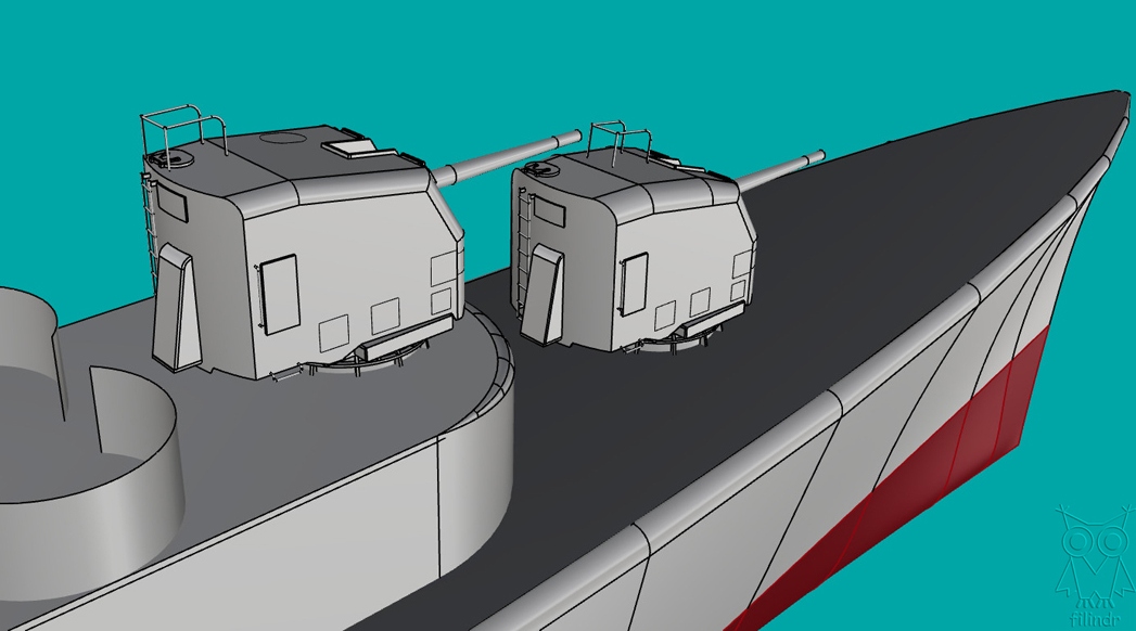

Рома, из того что видать, все стоит на своих местах. Только кожухи для экстракции стреляных гильз в тыльной части арт.установок на Фаренхольте не имели излома задней стенки. Будет время поправь на спрямленные. :-)
Непрочитанное сообщение filindr » 27 янв 2015, 16:49
cb120 писал(а):...кожухи для экстракции стреляных гильз в тыльной части арт.установок на Фаренхольте не имели излома задней стенки.
Посмотрел - реально прямые, да ещё и лючок посередине кожуха имеется, и ящик справой стороны у барбета... На братике его, кстати, тоже. Как я сразу не увидел, замылилось... *PARDON*
Спасибо!

Непрочитанное сообщение filindr » 01 фев 2015, 22:05
Переделал пятидюймовки:
переставил лючки,
сделал ограждения,
переделал кожух и
добавил маслянный бак около барбета -

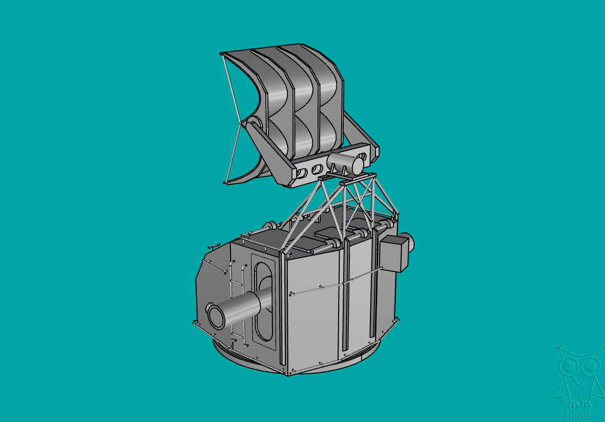

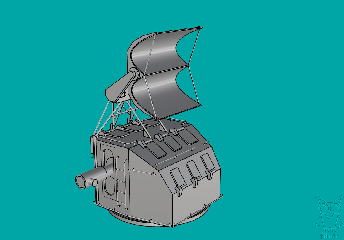

Непрочитанное сообщение filindr » 15 фев 2015, 20:01
Немного на затравочку -
