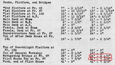

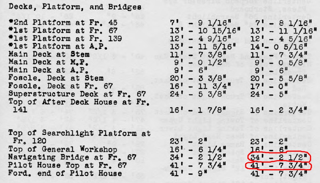

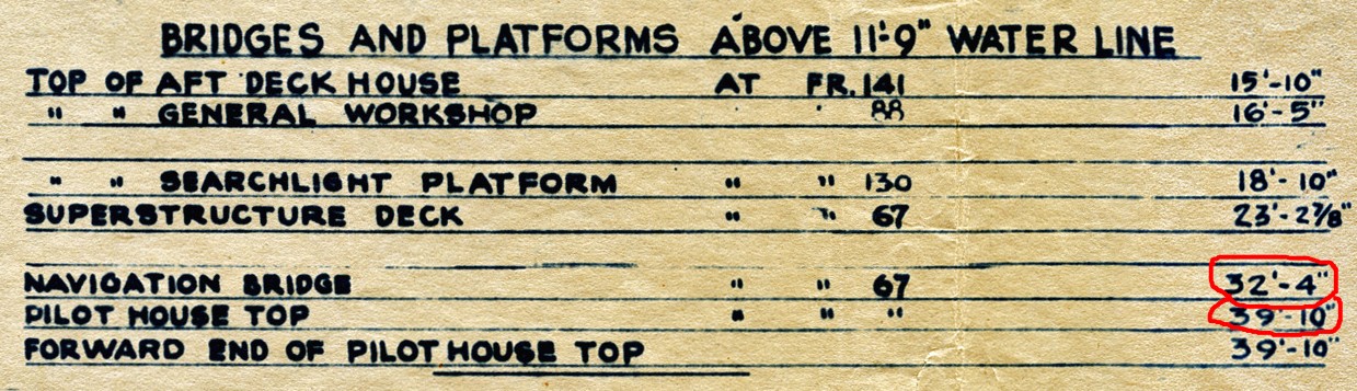

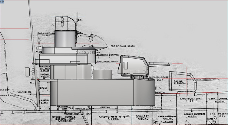

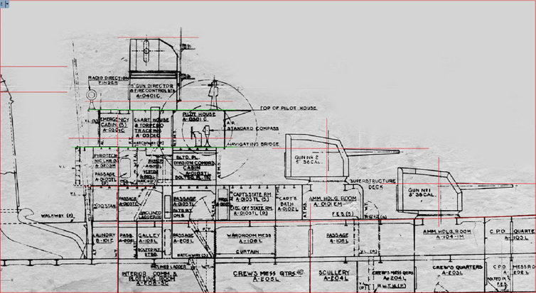

Поразглядывал цифры, которые Сергей подогнал, научился из футов-дюймов получать миллиметры и напоролся на камень:
вот цифры с Бенсона -
вот цифры с Бэйли -

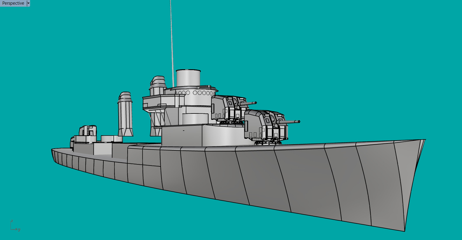

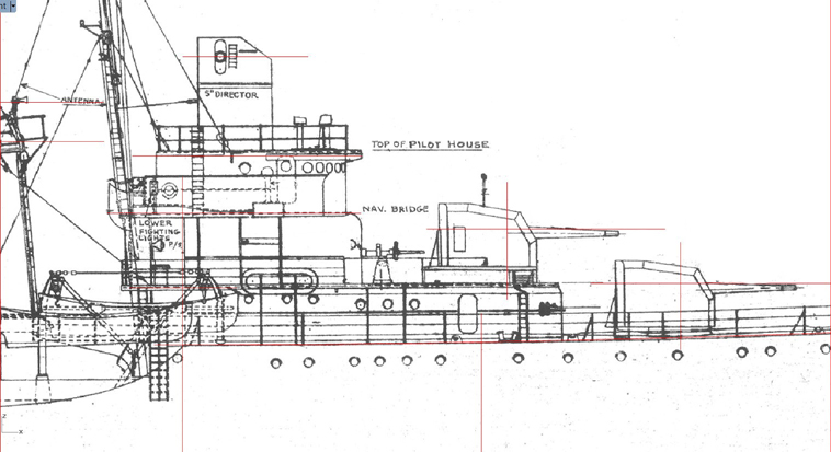

расчертил базовые размеры, получается вроде бы всё правильно,
если смотреть по Бенсону -
по Бейли (зелёные линии по его цифрам) получается так, вроде тоже всё хорошо -

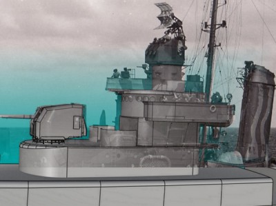

но если сравнивать с фотографиями то у меня башня перекрывает вид "из окна" *PARDON* -
На фотках заметно, что на кораблях, у которых круглые трубы, мостик расположен заметно выше, чем на корпусах с плоскими трубами. А вот разницы в высоте мостика на кораблях одного завода я как-бы не сильно заметил...
При этом и Бенсон и Бейли и Фаренхолт - все одного завода...
нужна помощь зала -
Шо делать?

Рома, шота мне кажется, что на последней картинке у второй 5-ти дюймовки барбет высокий..
Re: Американский эсминец типа "Benson". USS "Farenholt" (DD-
Непрочитанное сообщение filindr » 22 янв 2015, 08:04
panser писал(а): у второй 5-ти дюймовки барбет высокий..
барбетом можно поиграть, но сейчас она выставлена по осям (правда размеры расположения осей от Бенсона).
если её максимально вниз двинуть, то вид более-менее, но всё равно шото не то... *PARDON*
А "не то" - пропорции высот рубки, борта и надстройки под рубкой. При этом корпус с теории лёг в размеры от Бенсона идеально и высота надстройки под 2-й пятидюймовкой тоже одинакова на обоих чертежах.
Непрочитанное сообщение panser » 22 янв 2015, 11:10
filindr писал(а):А "не то" - пропорции высот рубки, борта и надстройки под рубкой. При этом корпус с теории лёг в размеры от Бенсона идеально и высота надстройки под 2-й пятидюймовкой тоже одинакова на обоих чертежах.
Рома, попробуй проверить все пропорции и свои зелёные-красные линии по фото. У тя есть фото "DD491Bridge-24Aug42.jpg" и есть размеры лестниц, дверей, иллюминаторов и т.д. Ты вполне можешь прямо по фотке высчитать все пропорции надстройки и высоты мостика, башни, барбета и т.п. конкретного корабля. Или я ошибаюсь? B)

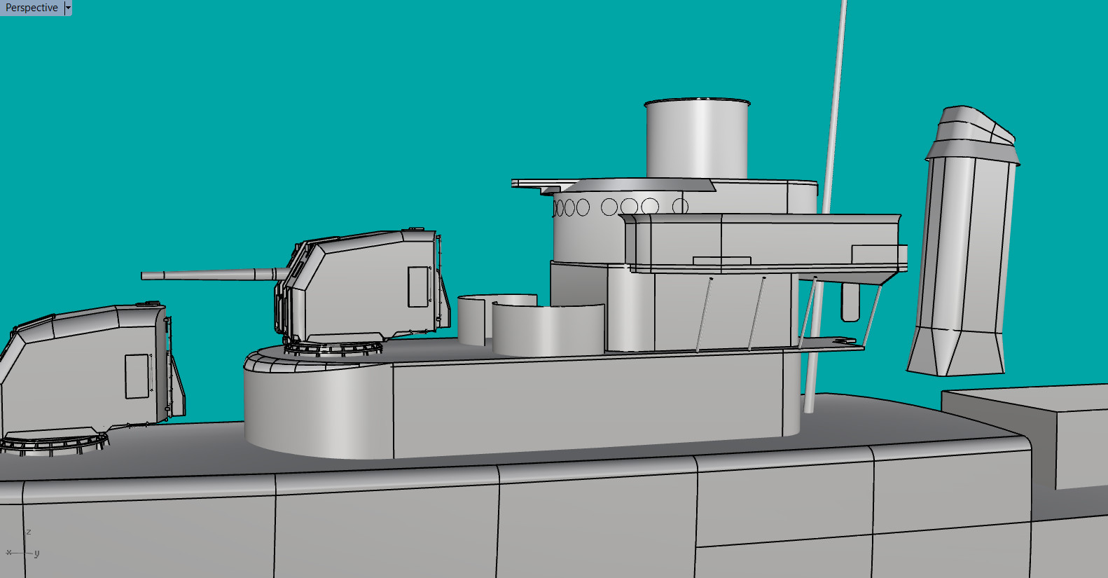

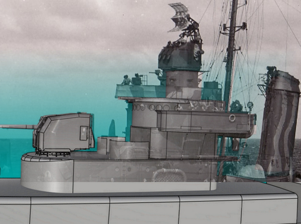

Непрочитанное сообщение filindr » 22 янв 2015, 11:40
При такой размытости фотки вычисление по трапам и дверям дело не благодарное.
Сейчас поправил палубу полубака по размерам корпуса - мостик стал выглядеть правильно относительно борта.
Склоняюсь к мнению, что, когда по каким-то причинам они приопустили мостик почти на два фута ( пол-метра ), то и ось второго орудия тоже приопустили.
Ща визуально вроде всё на месте:
Кстати, на фотках барбет 2-го орудия ниже всех остальных выглядит...

Ром, вроде норм, как по мне.

Непрочитанное сообщение panser » 22 янв 2015, 12:23
filindr писал(а): Склоняюсь к мнению, что, когда по каким-то причинам они приопустили мостик почти на два фута ( пол-метра ), то и ось второго орудия тоже приопустили.
Вполне может быть, кстати. Не зря перед войной снимали щиты/крышу с третьей пятидюймовки - были видать проблемы с остойчивостью и уменьшали верхний вес.

Думаю, что версия с лишним весом имеет право на жизнь. Тем более, что и другие надстройки на дюйм-другой ниже по цифрам на Бэйли. Значит идём дальше... *JOB*
