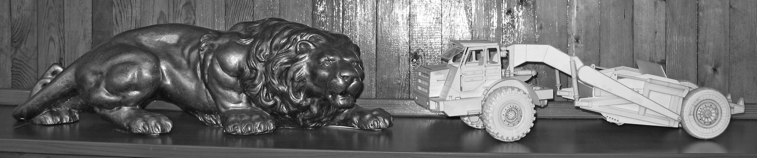

Вечный косяк с резиной. Ёлка должна оставлять след клином назад, иначе протектор не будет самоочищаться.
PS хотя можно сказать, что этот крокодил строит горную дорогу. В горах резину на грузовиках переворачивали именно так, чтобы карабкаться по склонам.
Re: МоАз 546П-Д357П
Непрочитанное сообщение канопус » 11 ноя 2018, 14:34
alexlut писал(а):Вечный косяк с резиной. Ёлка должна оставлять след клином назад, иначе протектор не будет самоочищаться.
Саш,да колеса не приклеены,поменять легко. *JOB* :D
Re: МоАз 546П-Д357П
Непрочитанное сообщение Andrey77 » 11 ноя 2018, 15:55
Когда пришёл новый автогрейдер к нам в организацию, на нём передние колёса стояли ёлочкой назад, а задние как в тракторе, думали попутали на заводе, а вот в книге и на фото и на схеме именно так и нарисовано было :) Ну я не знаю как в скрейпере, не помню как на новых, а судя по фото их так и так ставят.
