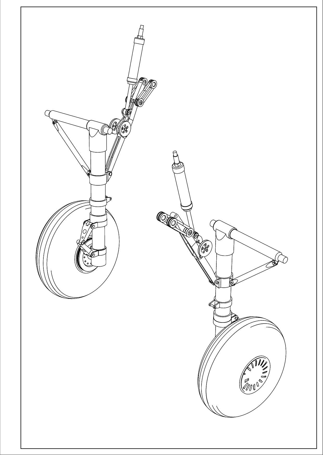

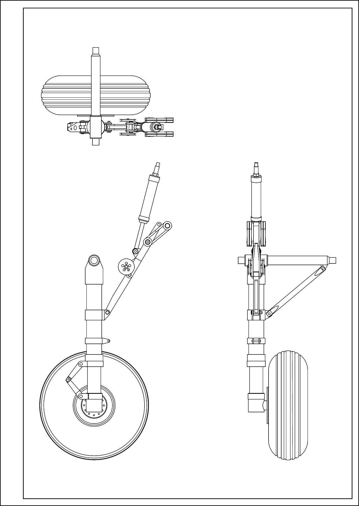

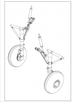

и внезапно нарисовал ШАССИ *CRAZY*
2D + изометрия:

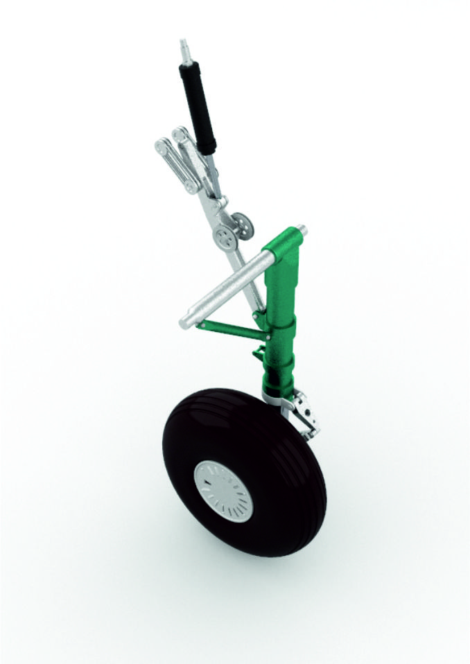

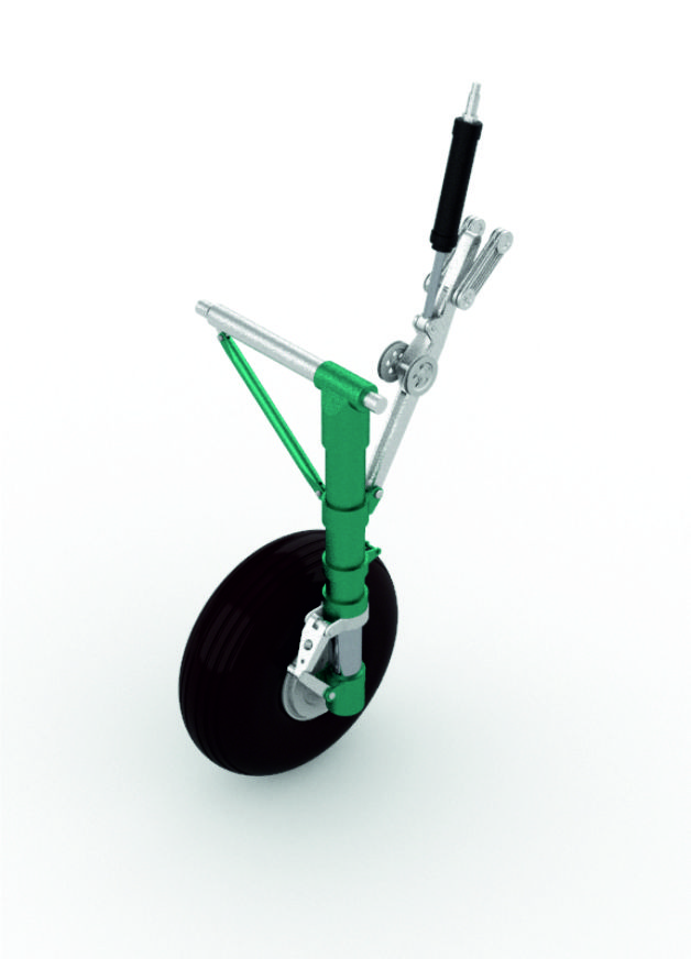

А это в цвете, в бумаге будет так же, но не столь аккуратно :)

Непрочитанное сообщение vasaq » 26 сен 2019, 10:05
Вот и долгожданное продолжение, наконец-то. Стойки отличные.

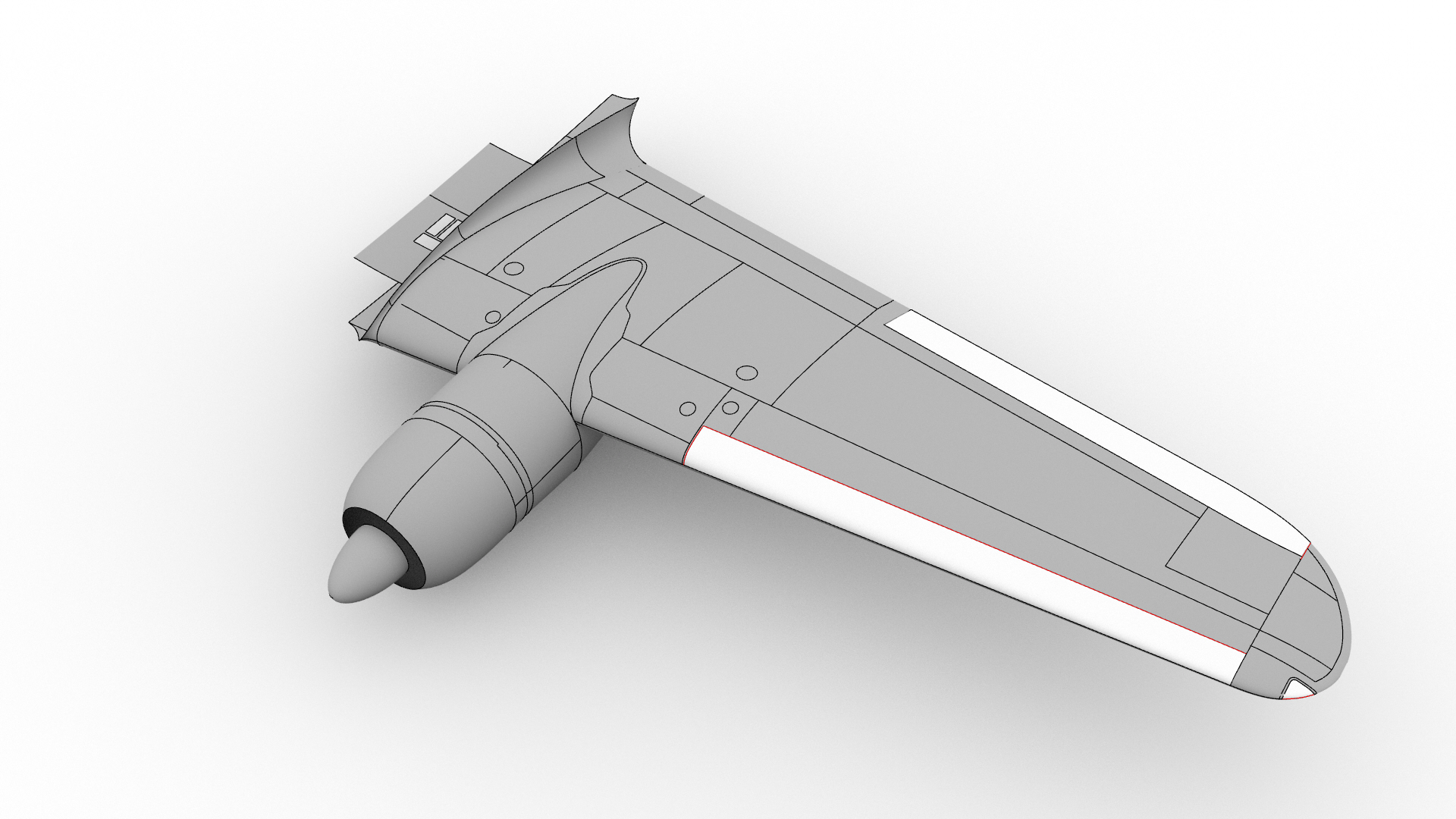

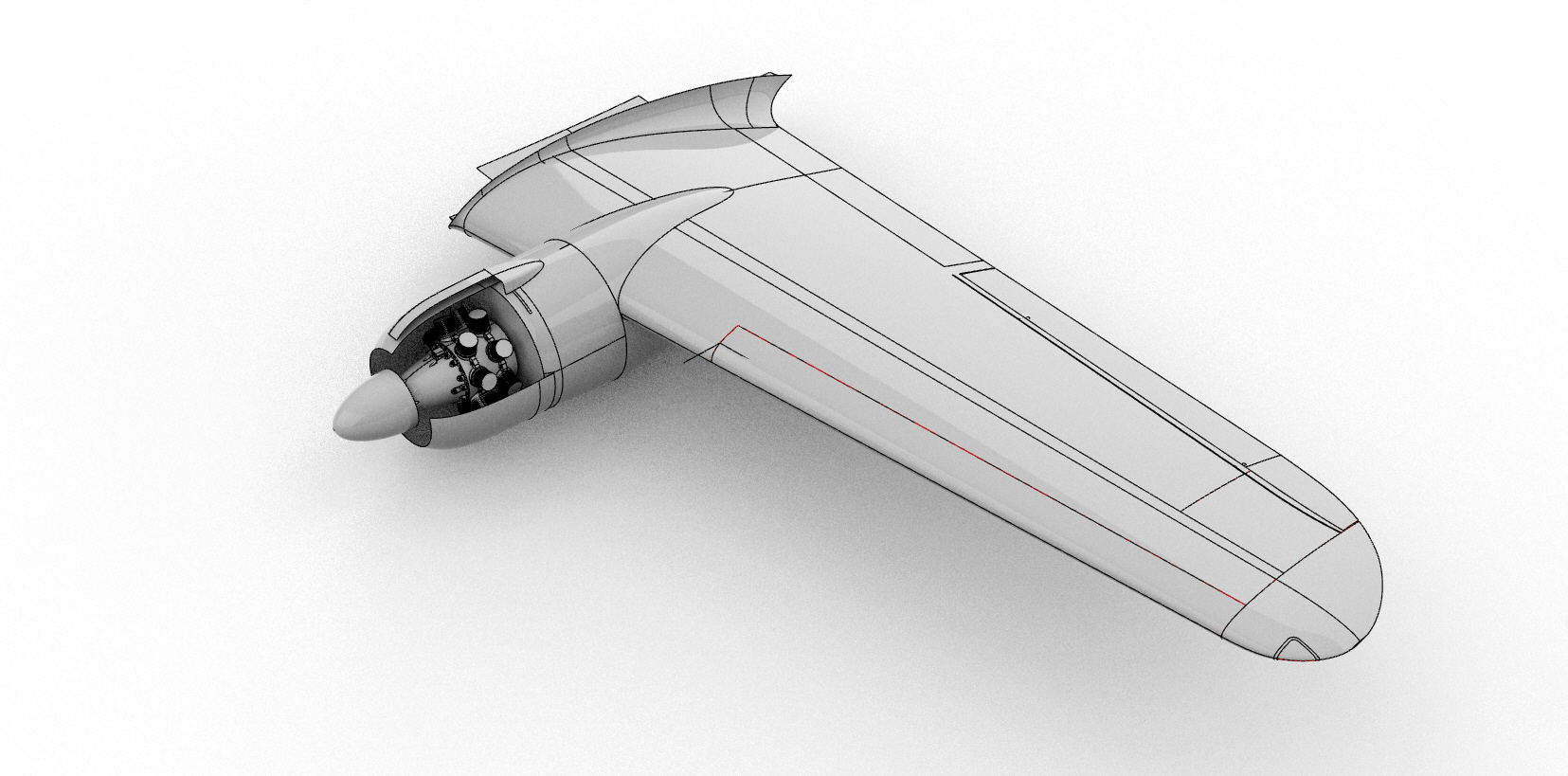

Взялся за крыло и двигатели. Вот первые наброски:
Долго размышлял стоит ли заморачиваться с механизацией, но решил все таки сделать.

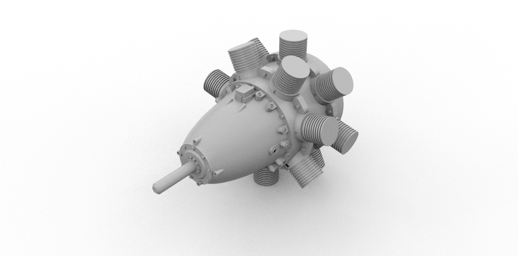

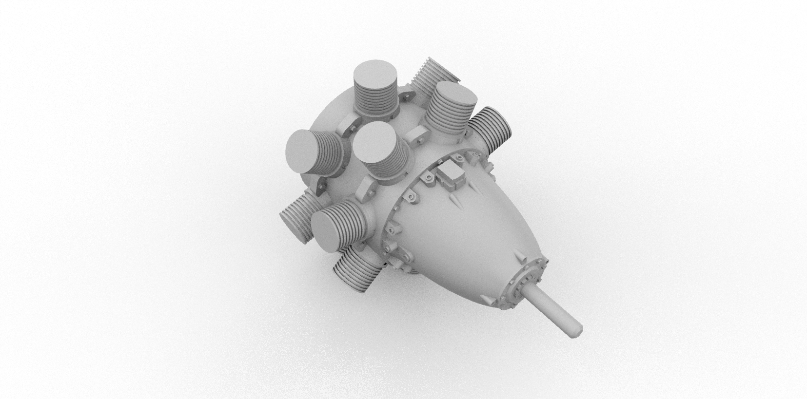

В итоге, в процессе мучительного ожидания получилось набросать немного по движку.

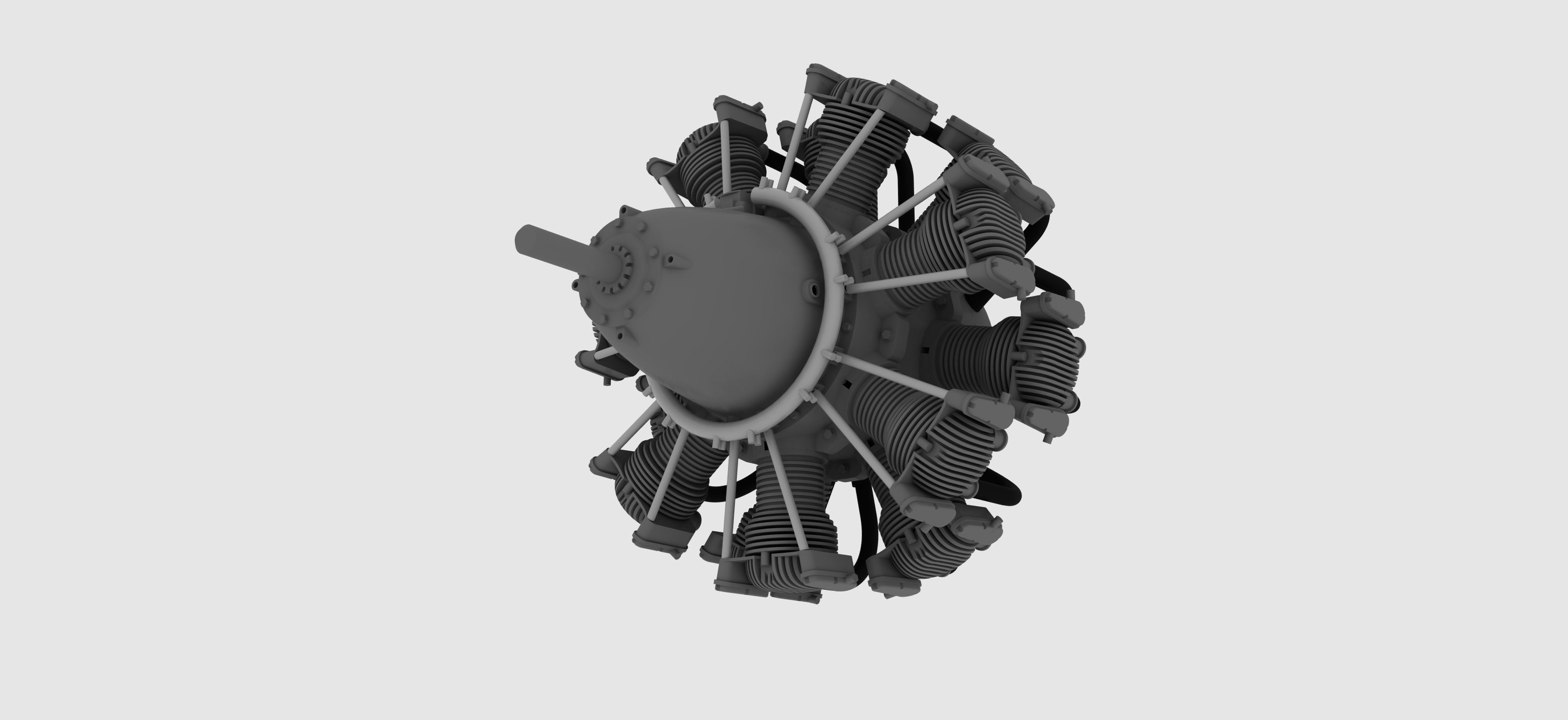

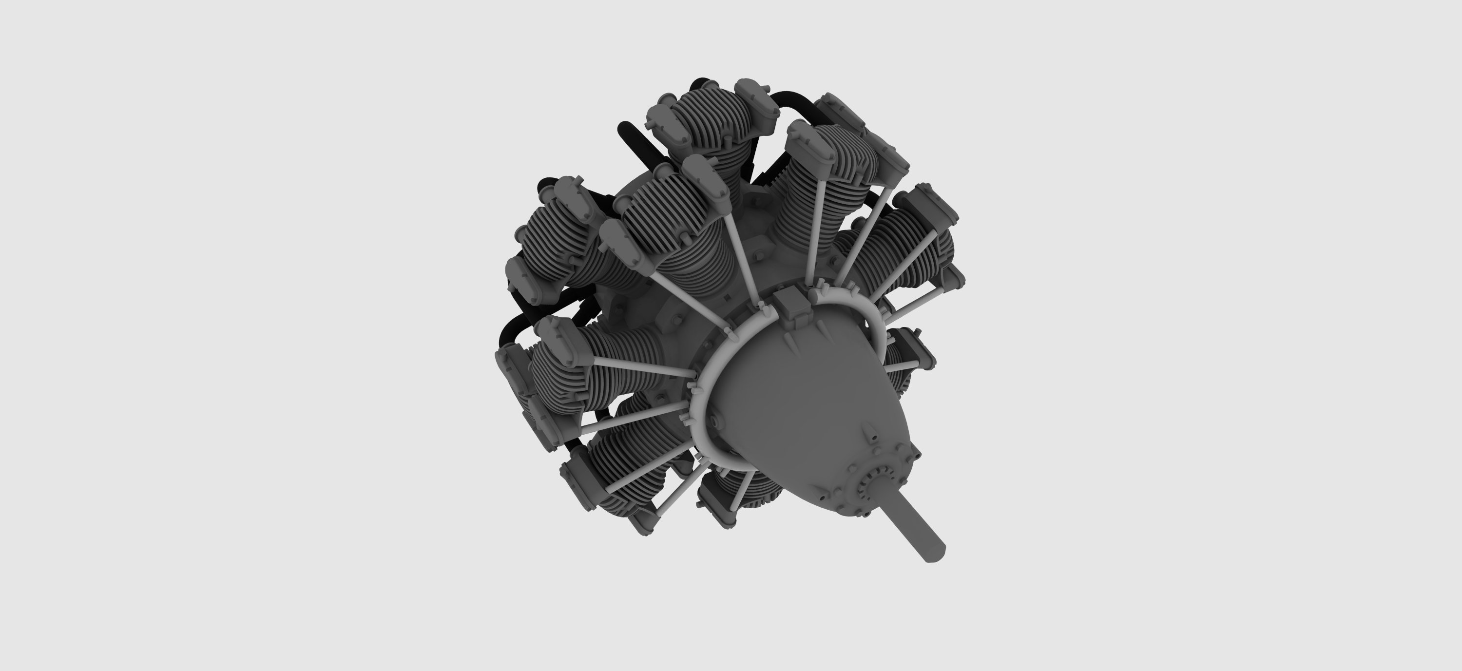

Итак вот он: "Hакадзима" NK1F Сакае -21:
Непрочитанное сообщение admin » 07 дек 2019, 20:59
Примерил:

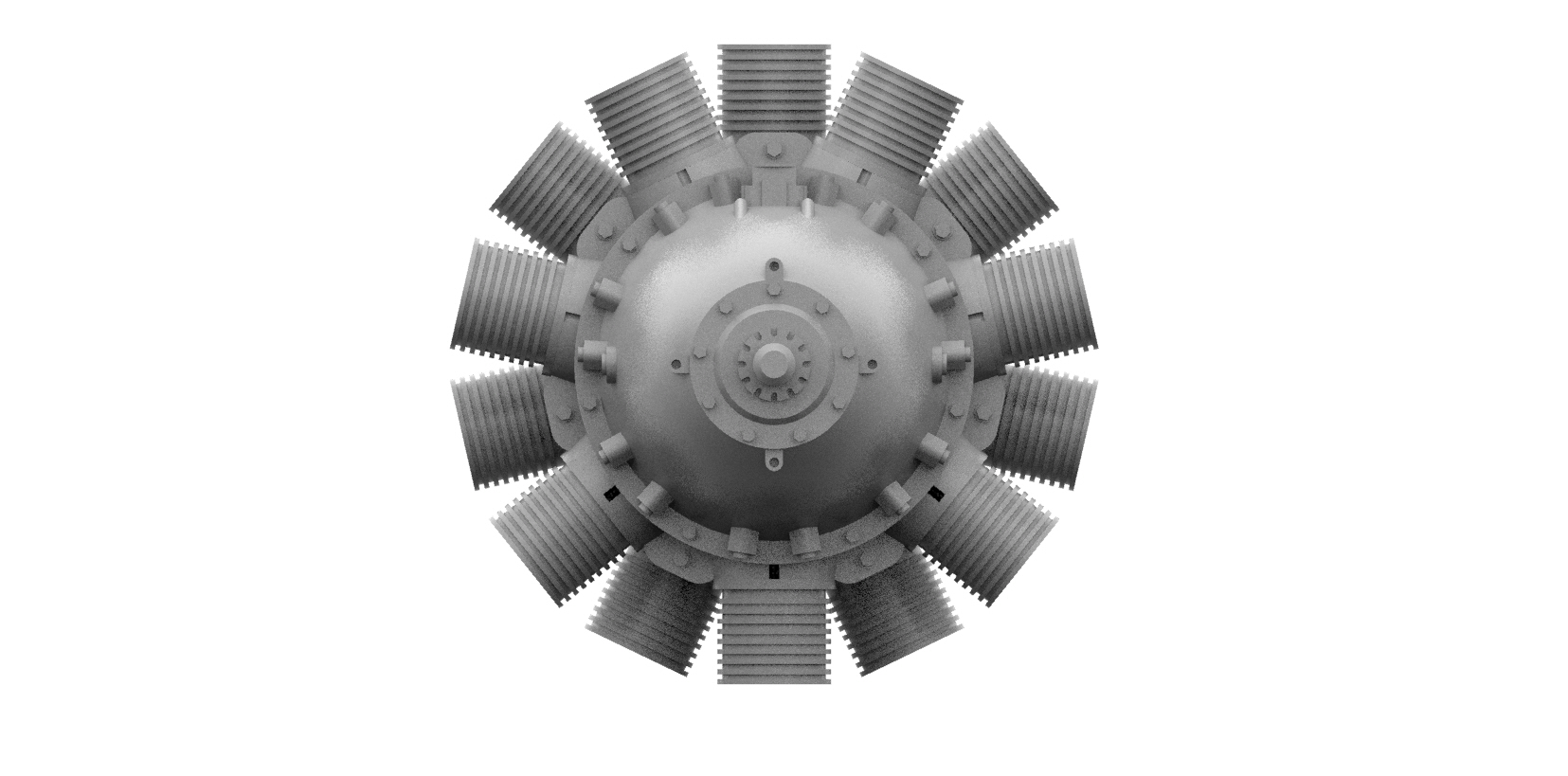

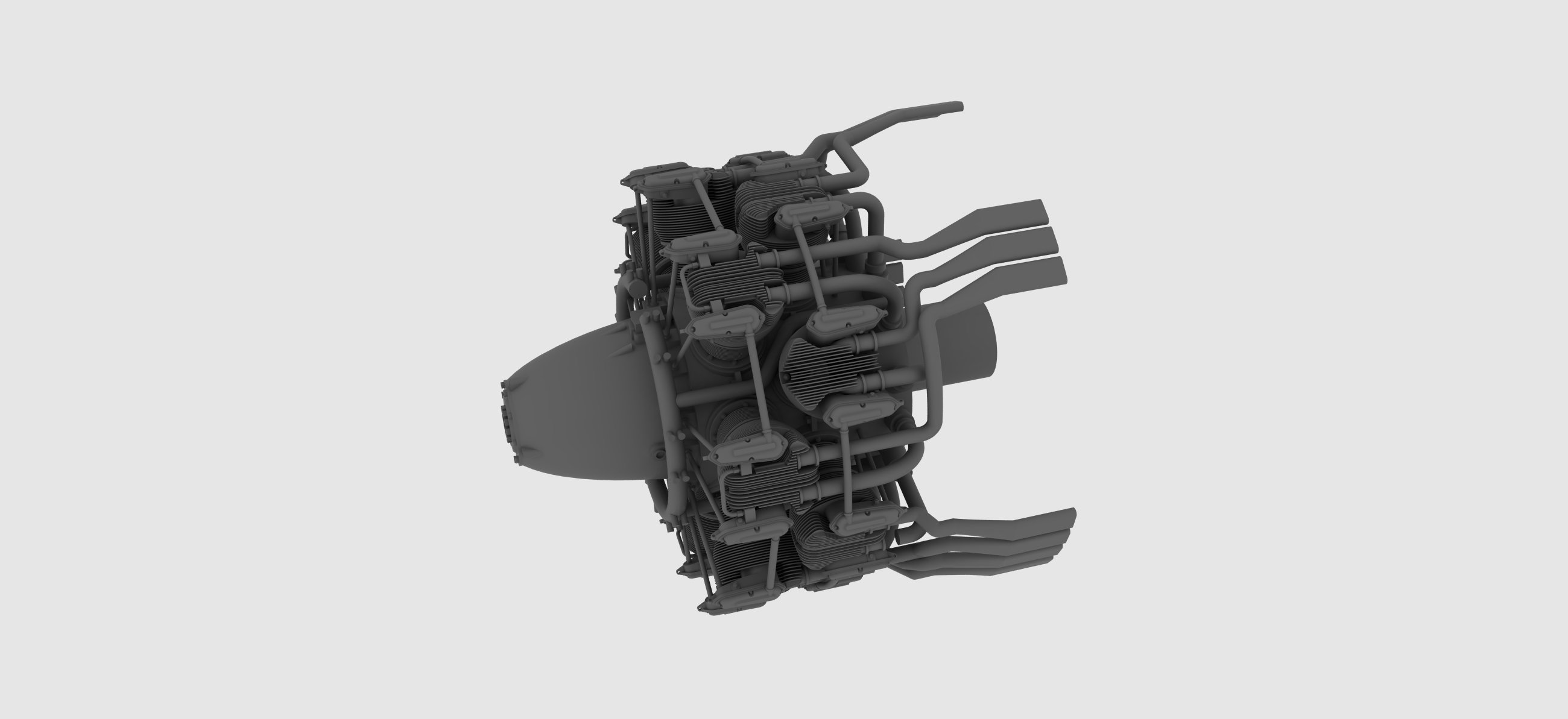

Небольшое продолжение по движку. Головки цилиндров и так, по мелочи.
Нужно еще кое что подправить и добавить, но в целом как то так:

Всем привет.

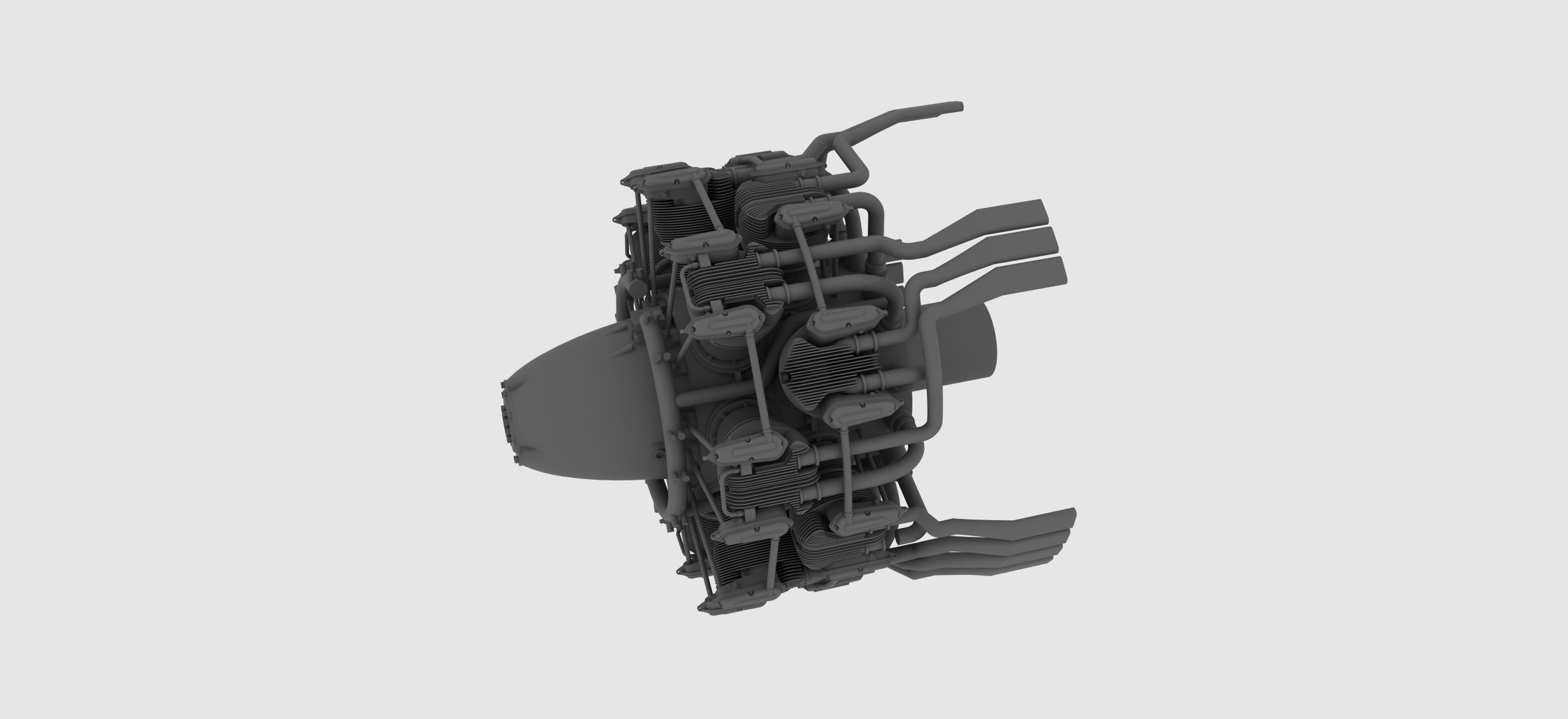

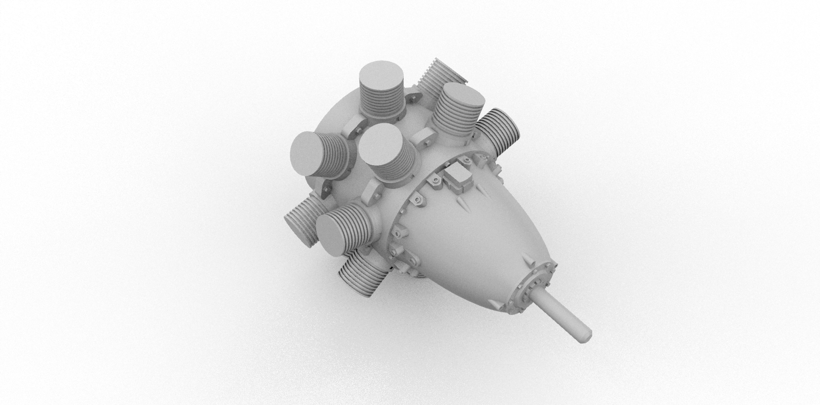

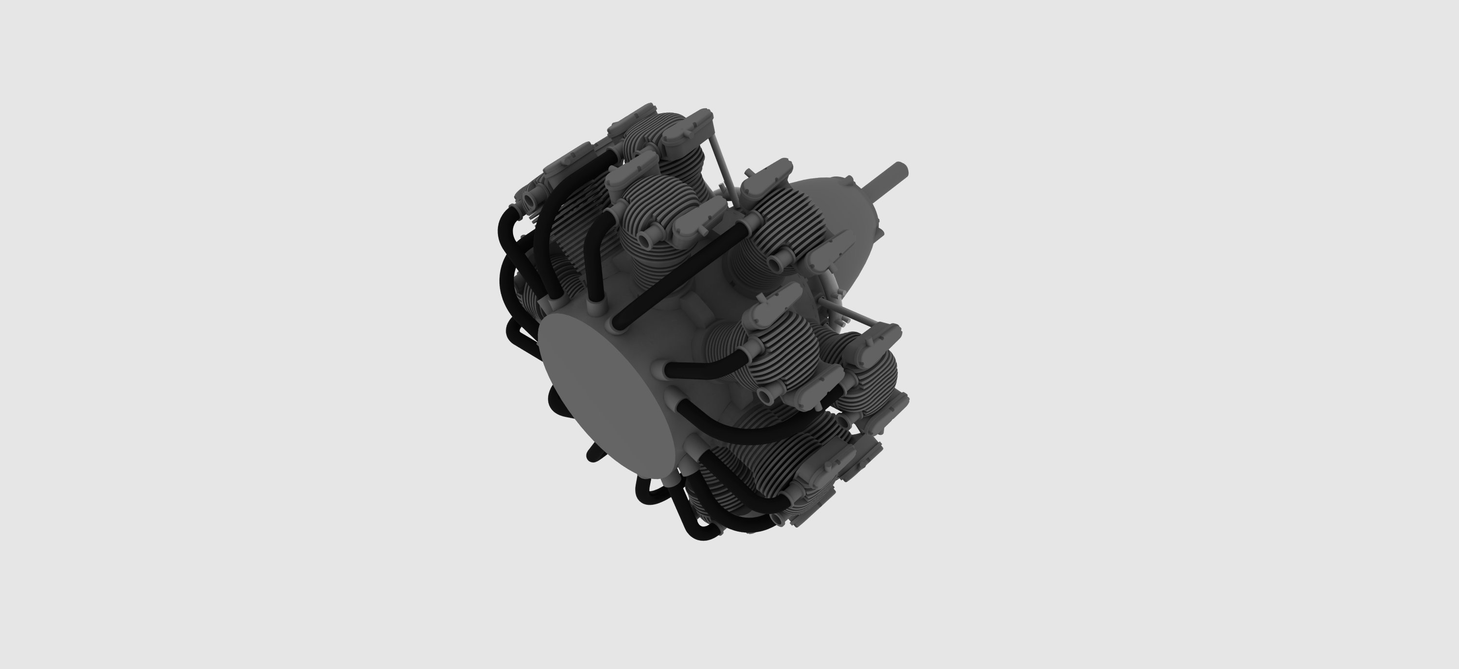

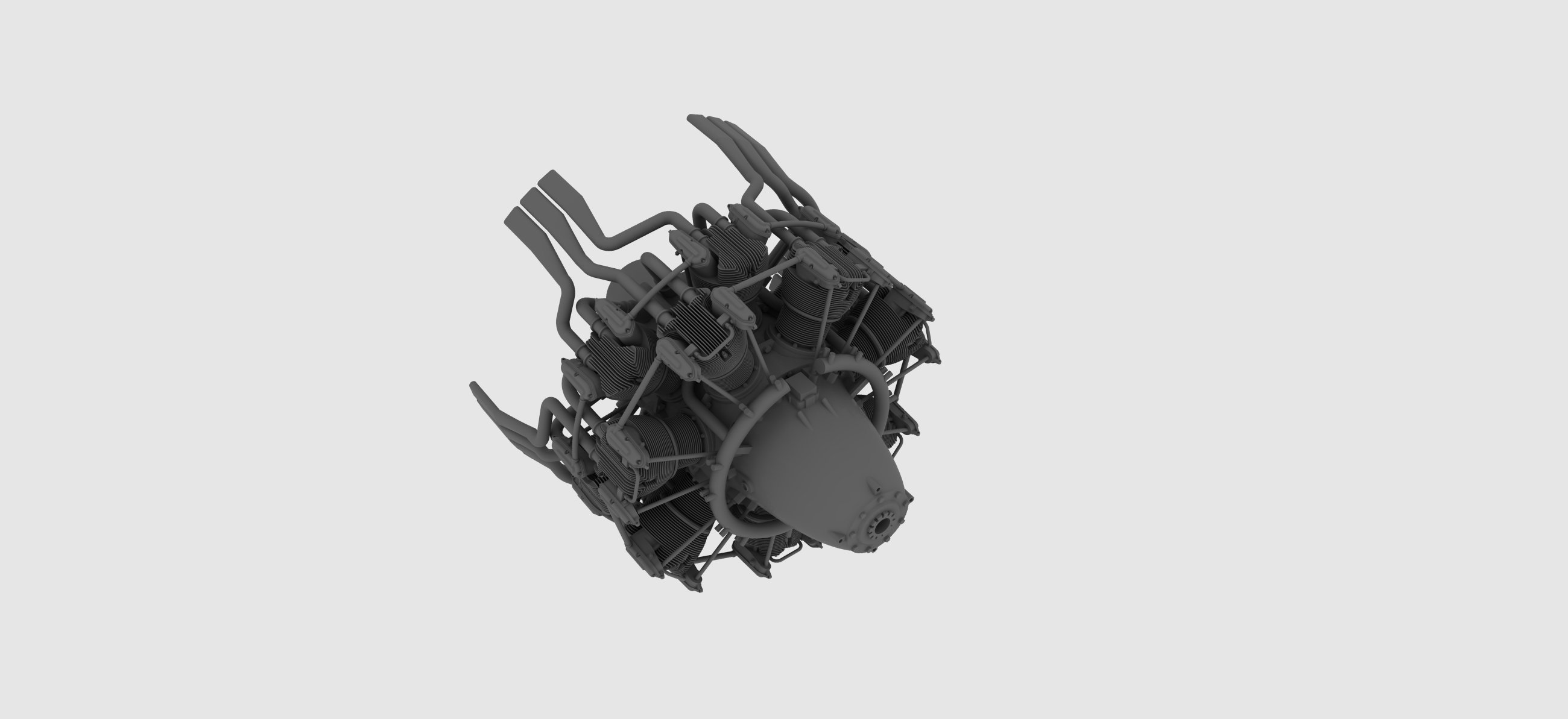

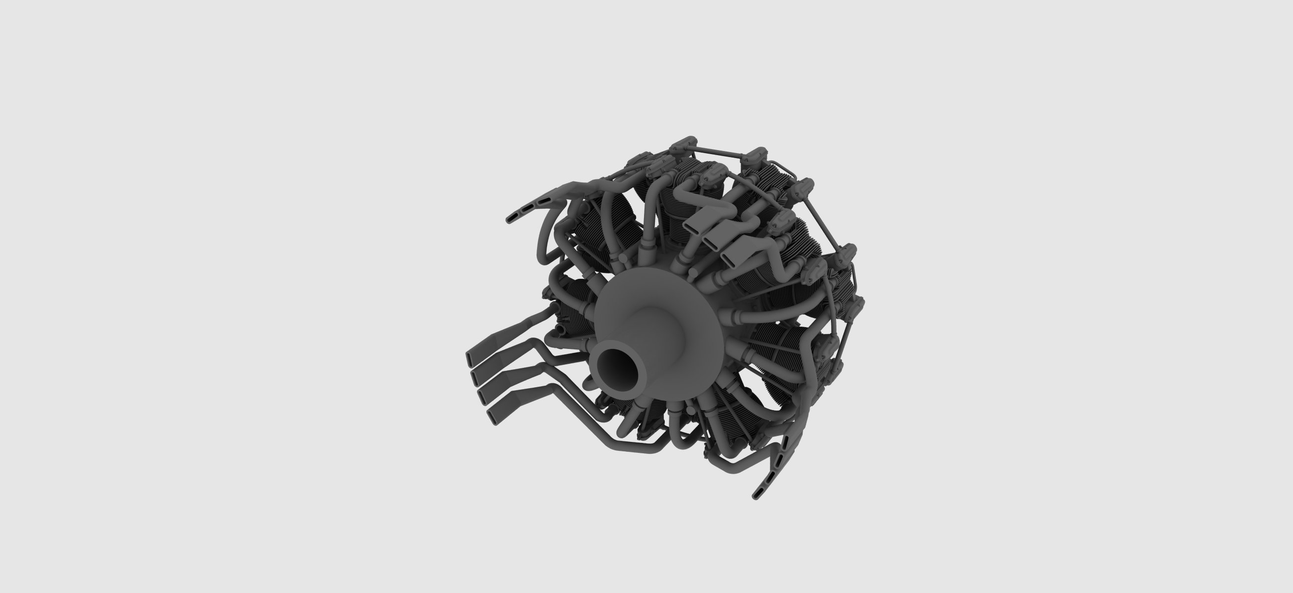

Движок в принципе все! Доработал цилиндры, Добавил выпускные патрубки и мелочевку:

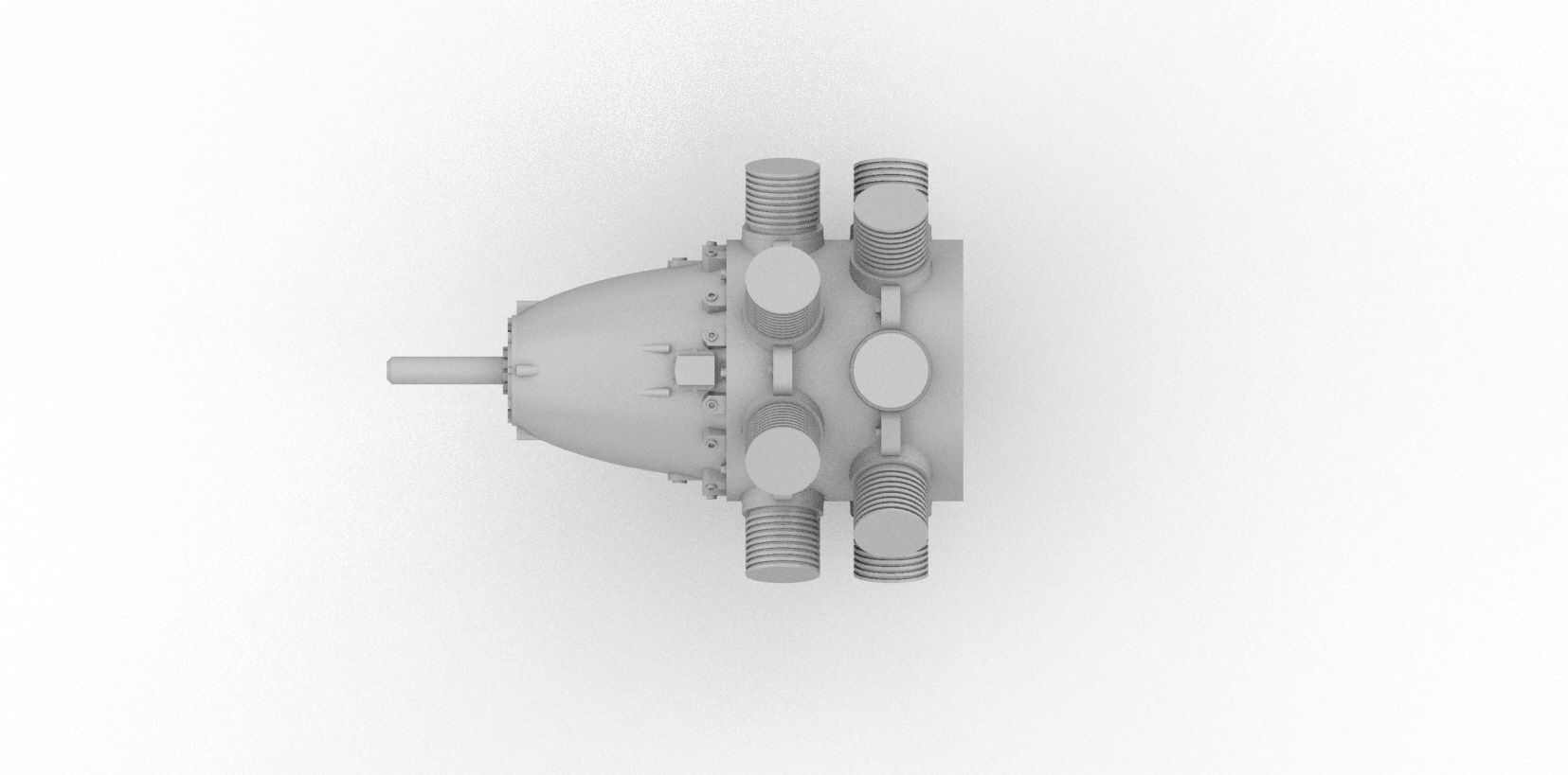

Небольшое обновление в этом году. Речь в сообщении пойдет о движке для "Гекко", хотя и не только о нем :)
Пожалуй стоит начать с предыстории:
Как известно лень - движитель прогресса :-)
Поскольку ввиду понимания той очевидной вещи, что сборка двух движков для "Гекко" - задача для меня совершенно невыполнимая, то возникла
шальная мысль - 3D печать.
Именно поэтому модель движка сделана в детализации в принципе исключающей возможность реализации в бумаге (заранее дико извиняюсь за подобное "отступничество"...).

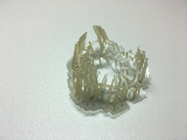

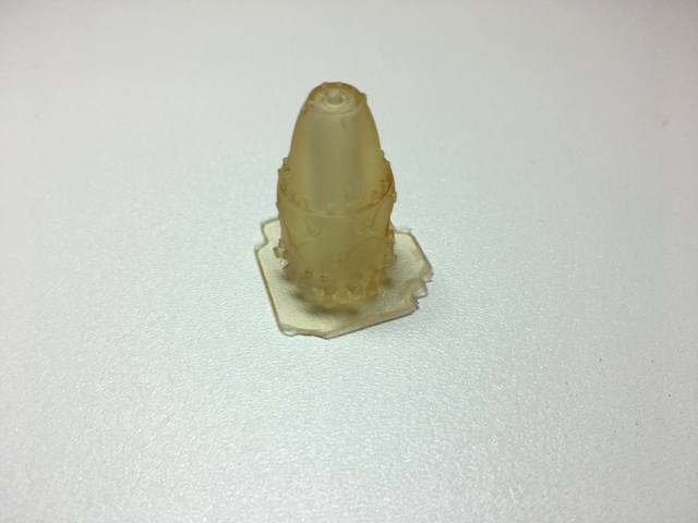

В подарок себе любимому на НГ был приобретен и вполне быстро и удачно доставлен вот такой девайс:
Здесь подробно рассказывать не стоит.
Сразу скажу - получить вменяемые результаты получилось далеко не сразу. Файл переделывал раз пять.
Вот что получилось:
1. Корпус:
2. Цилиндры:
3. Патрубки:
Начал собирать. Клеим на Момент-гель. Каких то проблем не возникло. Смола реагирует нормально.
