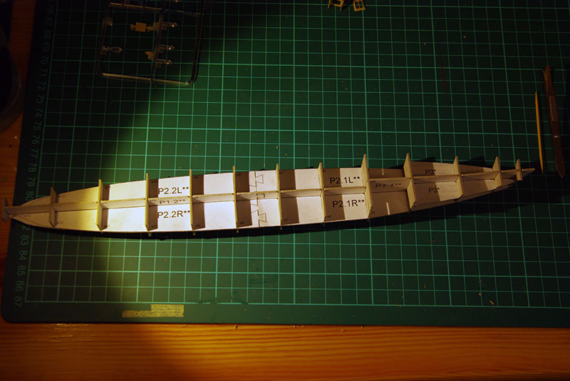

Скелет собран. Полет нормальный. Р2.1 и Р3 (только по правому борту) на чуток вылезает за шпангоуты. Фотки позже.

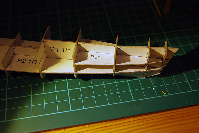

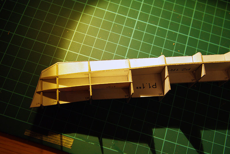

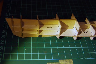

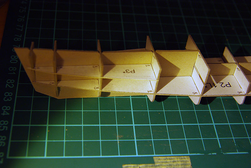

Как видишь на фото, Р2.1R и Р3 вываливают за шпангоуты, чуток. Для меня совсем не критично, сниму парой вшухов бруском с наждачкой. Но лучше перепроверить.
Пазловый зацеп оставил только по детали Р 1.1. Апплевался, но кое как склеил. :)
Остальные "пазлы" спилил ровными линиями и собирал в стык.
