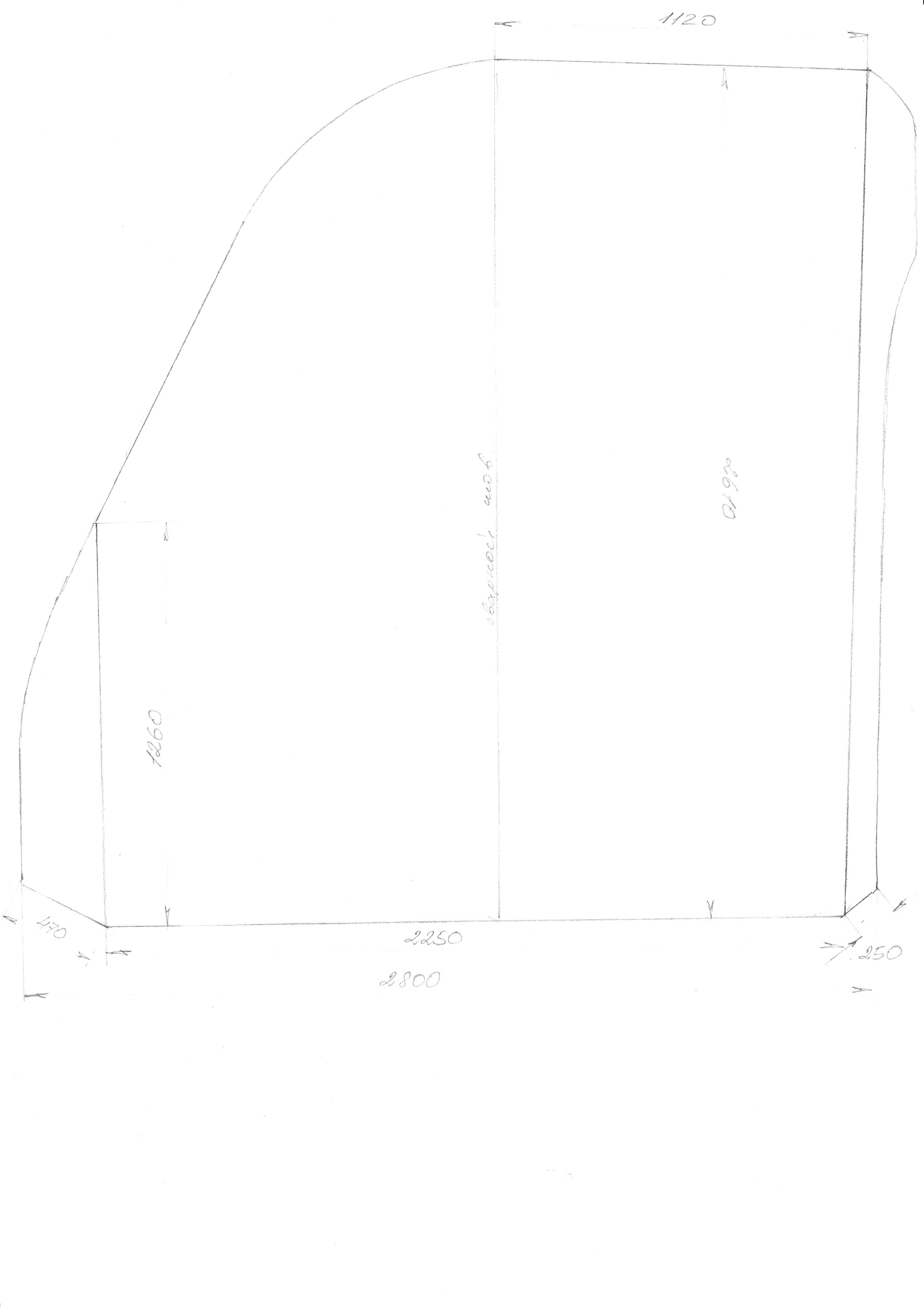

Мои два размерчика =|
Четверг случился сегодня. :D Вроде всё, что нужно было замерял. Помогал Славик Ишков ака Slavenya. *DRINK*
Фотографии в папке: https://yadi.sk/d/0GWkk7Hjj4pUq
Там, кстати, справа-сзади под платформой ящик есть - снаружи видно его хорошо. Размеры на фото. ;)

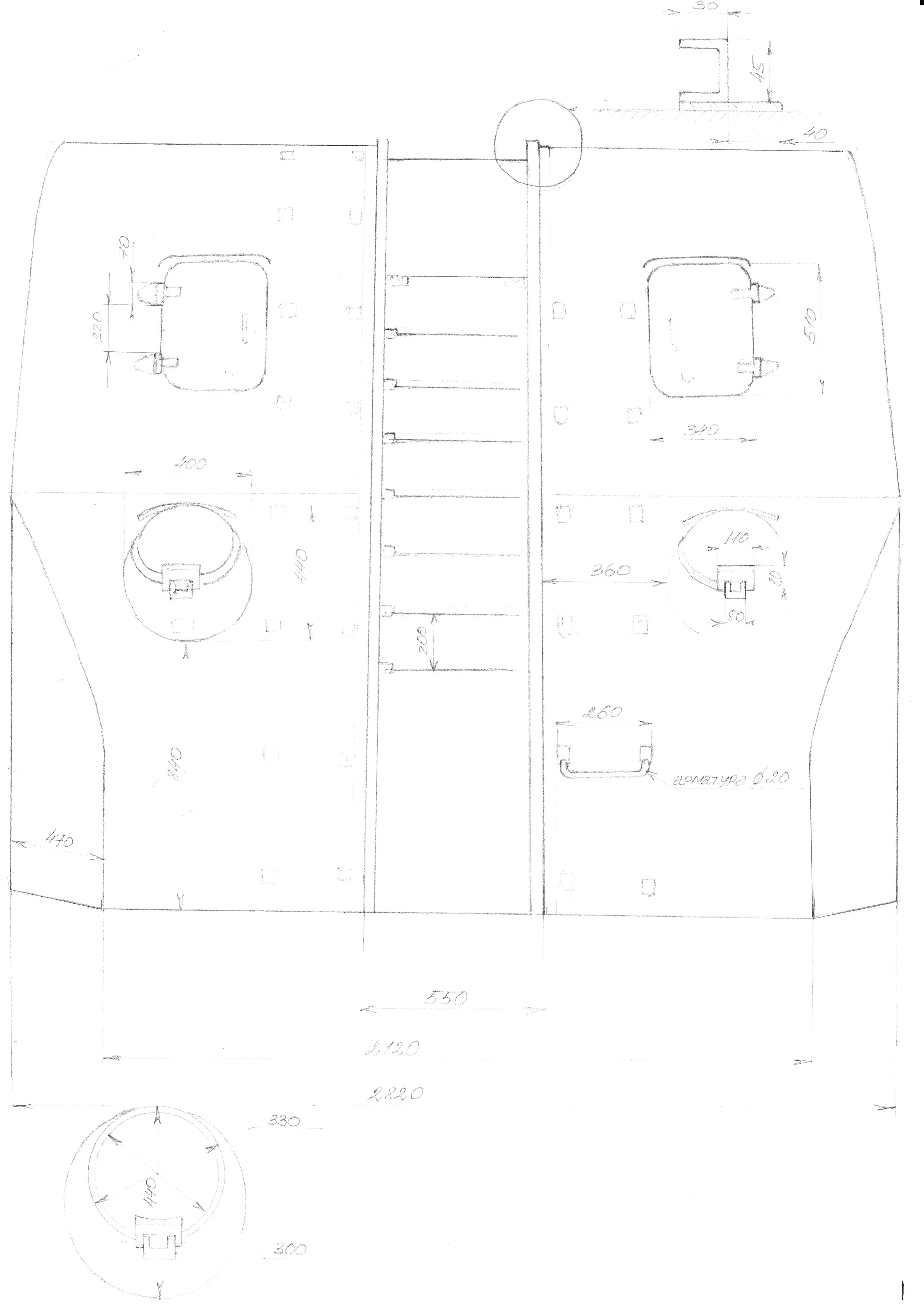

panser писал(а):справа-сзади под платформой ящик есть - снаружи видно его хорошо
Это не ящик, это ниша для ног установщика трубок. Просто на той башне она листом заварена. Сверху она наполовину загорожена самим аппаратом установки трубок и сзади в проёме её не видно.
Думал, что с ней делать - она часть пола занимает и из-за неё с общей жёсткостью проблема получается. Решил условно не показывать. В крайнем случае можно сделать её подклейкой снизу, но там и так деталировки хватает, да и мелкое всё очень.
