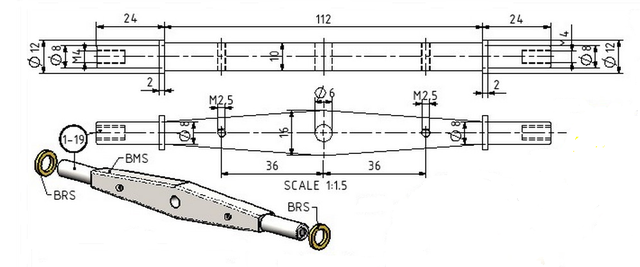

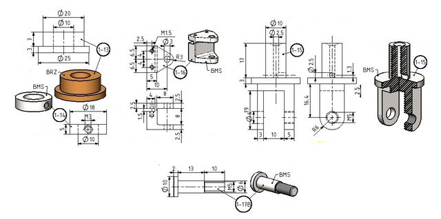

Эдик братишка привет !!! Чертежи то хорошие,но не сходут МОРЕ даже по ним,но думаю чего то да получится,а вообще согласен,хотца КУЧУ всяких красот,но вот из-за неимения инфы,тока и приходится облизываться

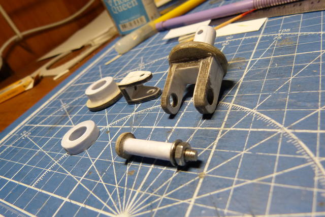

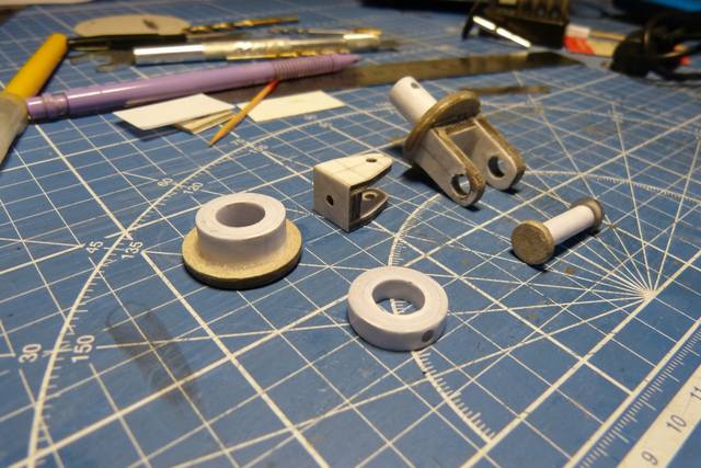

Непрочитанное сообщение Юрий Сотников » 05 апр 2018, 15:13

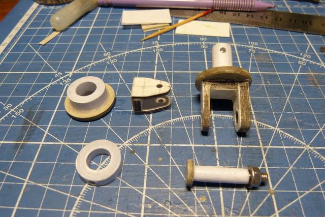

Сворганил вилку,крепежный болт ,качалки передней колесной пары, направляющую муфту и стопорное кольцо крепления вилки и прицепная серьга,но креплениие серь сделано по фото она крепится к подбрюшине не внутрь на два болта а одним через центр

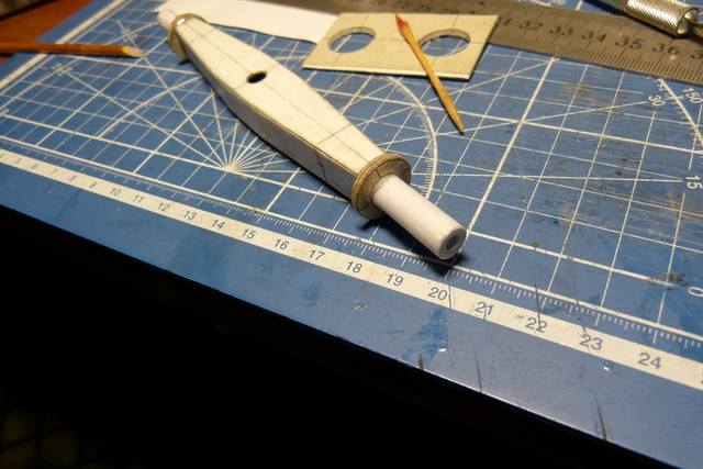

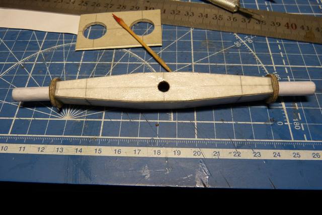

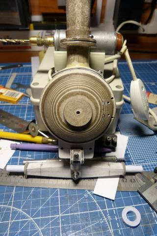

Непрочитанное сообщение Юрий Сотников » 05 апр 2018, 21:17

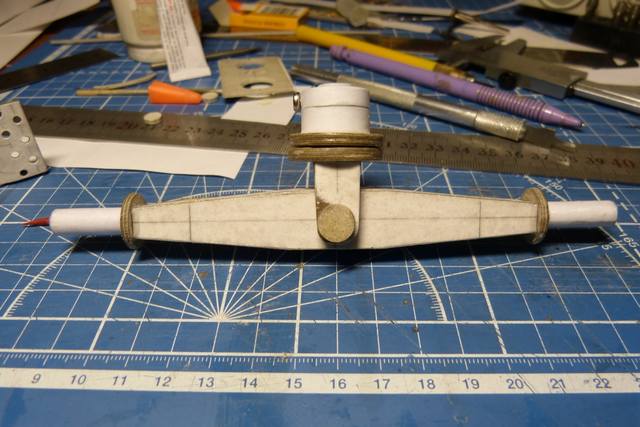

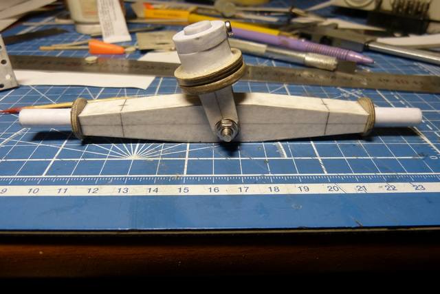

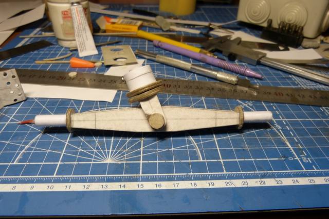

Сделал качалку с полуосями передних колес,еще шлифовка и грунтовка

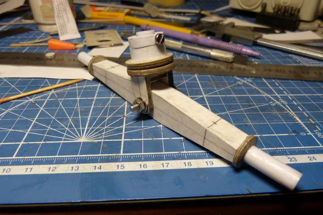

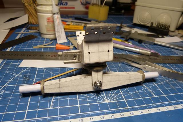

Непрочитанное сообщение Юрий Сотников » 05 апр 2018, 21:18

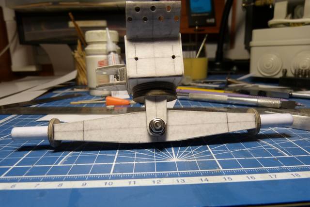

Ну и примерил всю эту байду , крутится,шевелится

Юра, смотрится отлично . И откуда ты чертежи деталей берешь, да еще со всеми размерами *BRAVO*
Непрочитанное сообщение Юрий Сотников » 05 апр 2018, 21:41
zakat 50 писал(а):Юра, смотрится отлично . И откуда ты чертежи деталей берешь, да еще со всеми размерами *BRAVO*
Саня в начале постройки писал,мне чертежи таких аппаратов француз присылает который занимается реставрацией такой техники,но половины размеров не хватает и блин пришлось вспоминать математику,а она у меня в школе была как кость в горле,вспоминать то чего и не знал,благо пара учебников осталась от доброй советской школы :) :) :)

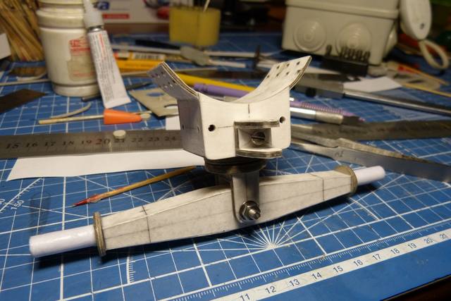

Непрочитанное сообщение Юрий Сотников » 05 апр 2018, 22:01

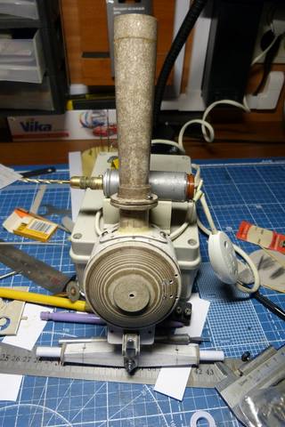

Взгромоздил ету страсть,поглядеть чего получается
