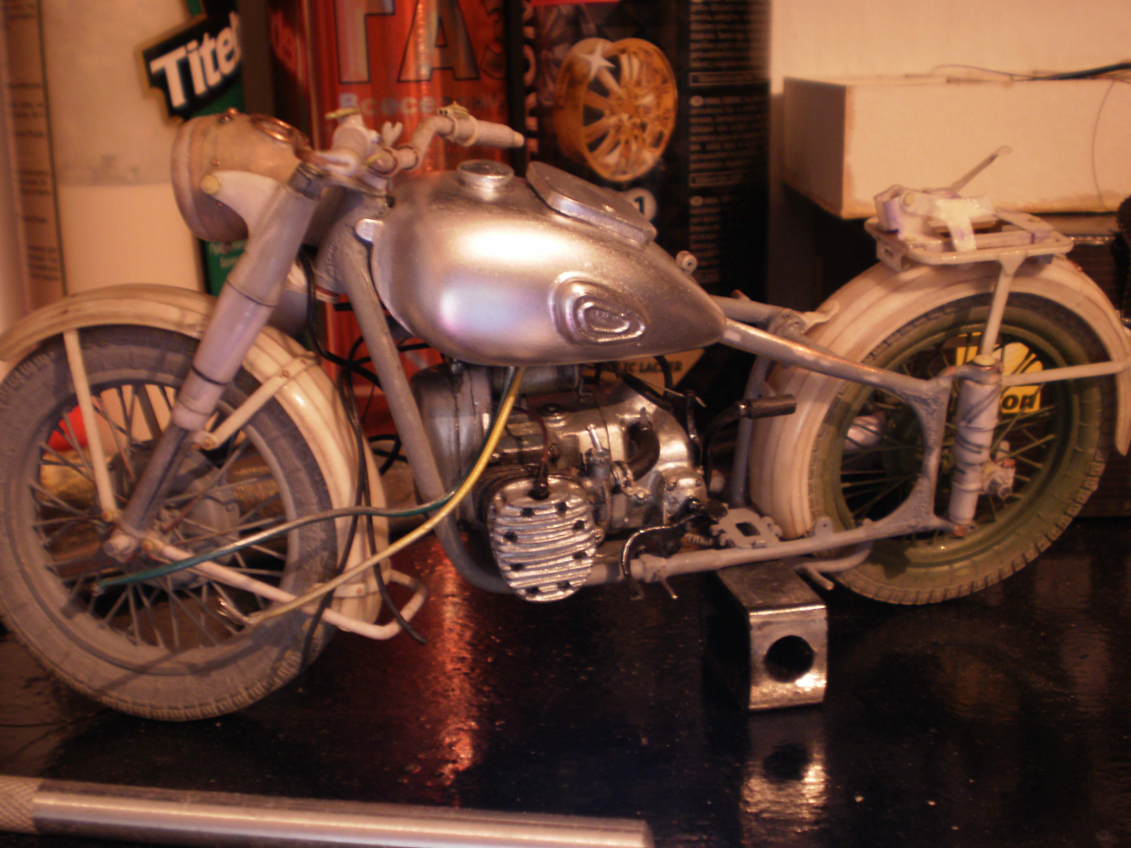

Сборка 2017 года. Масштаб 1:10.

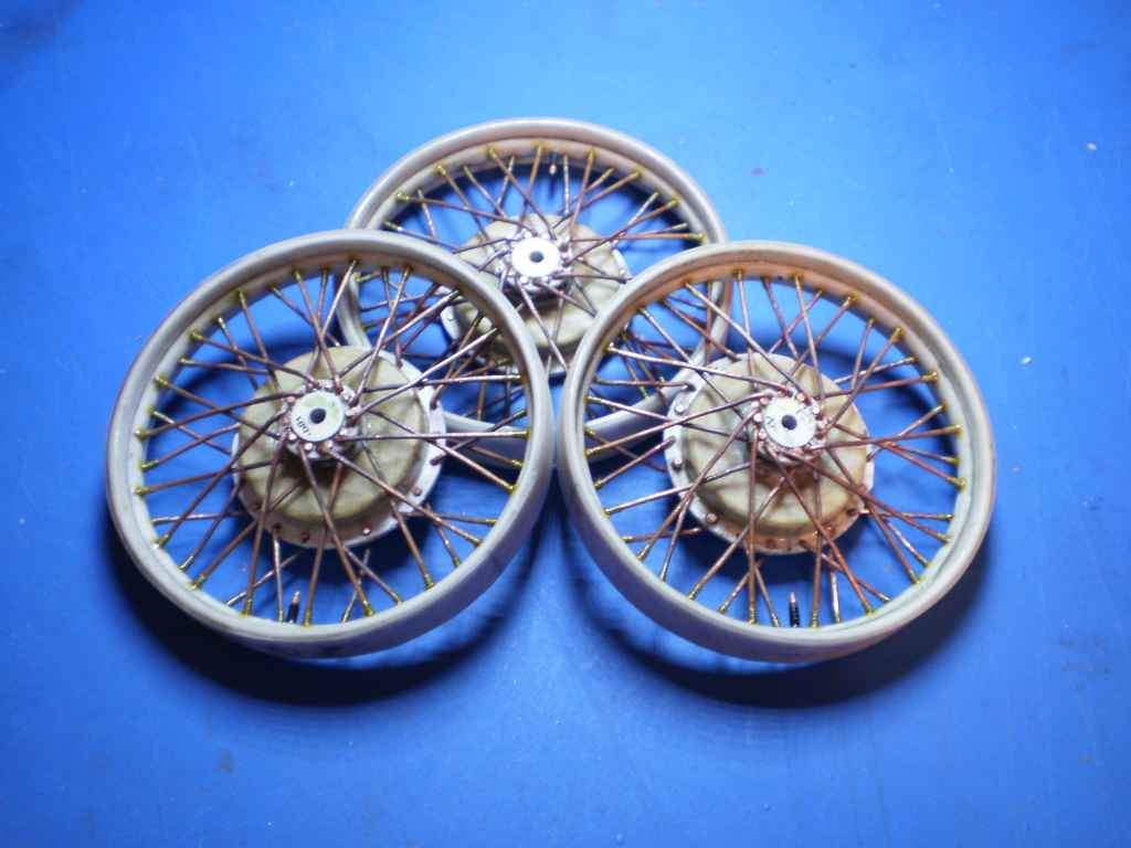

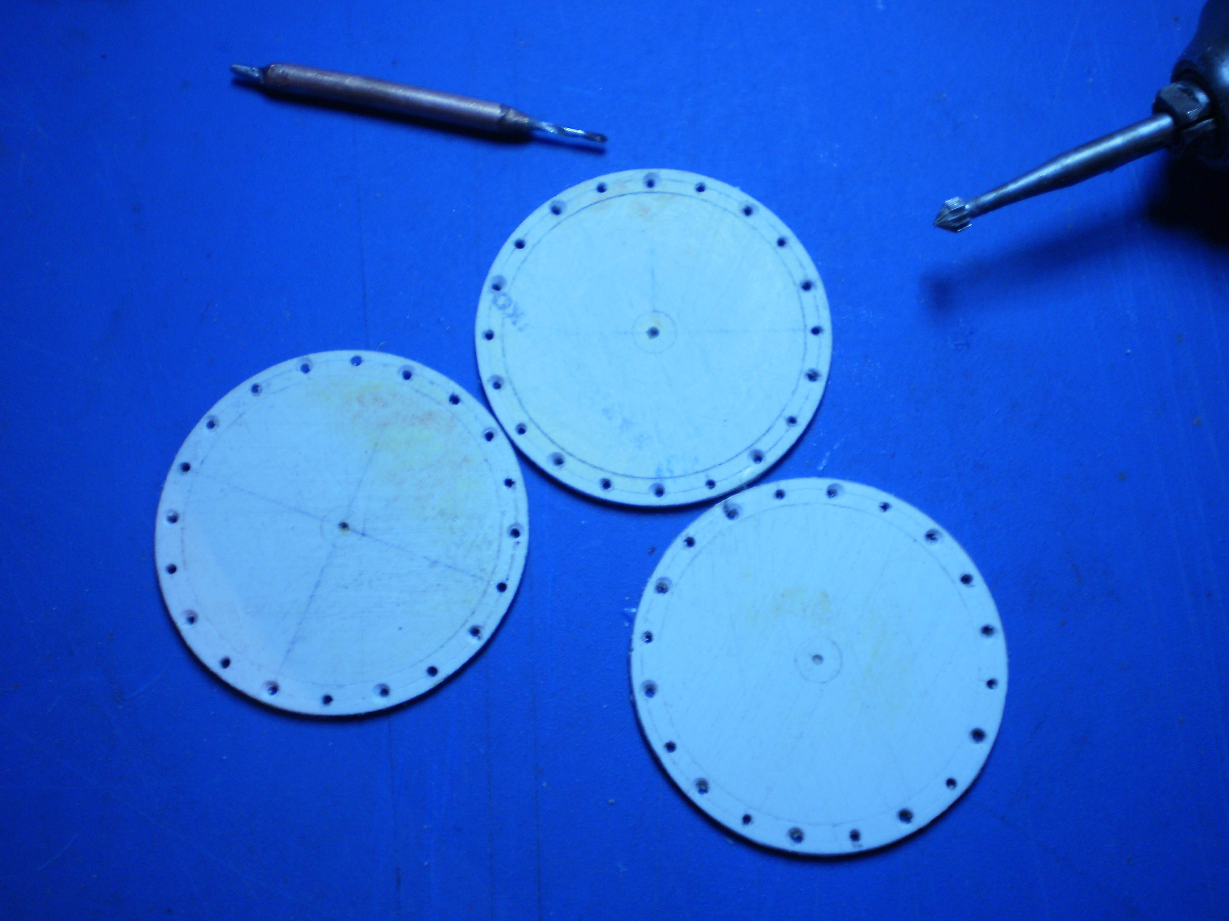

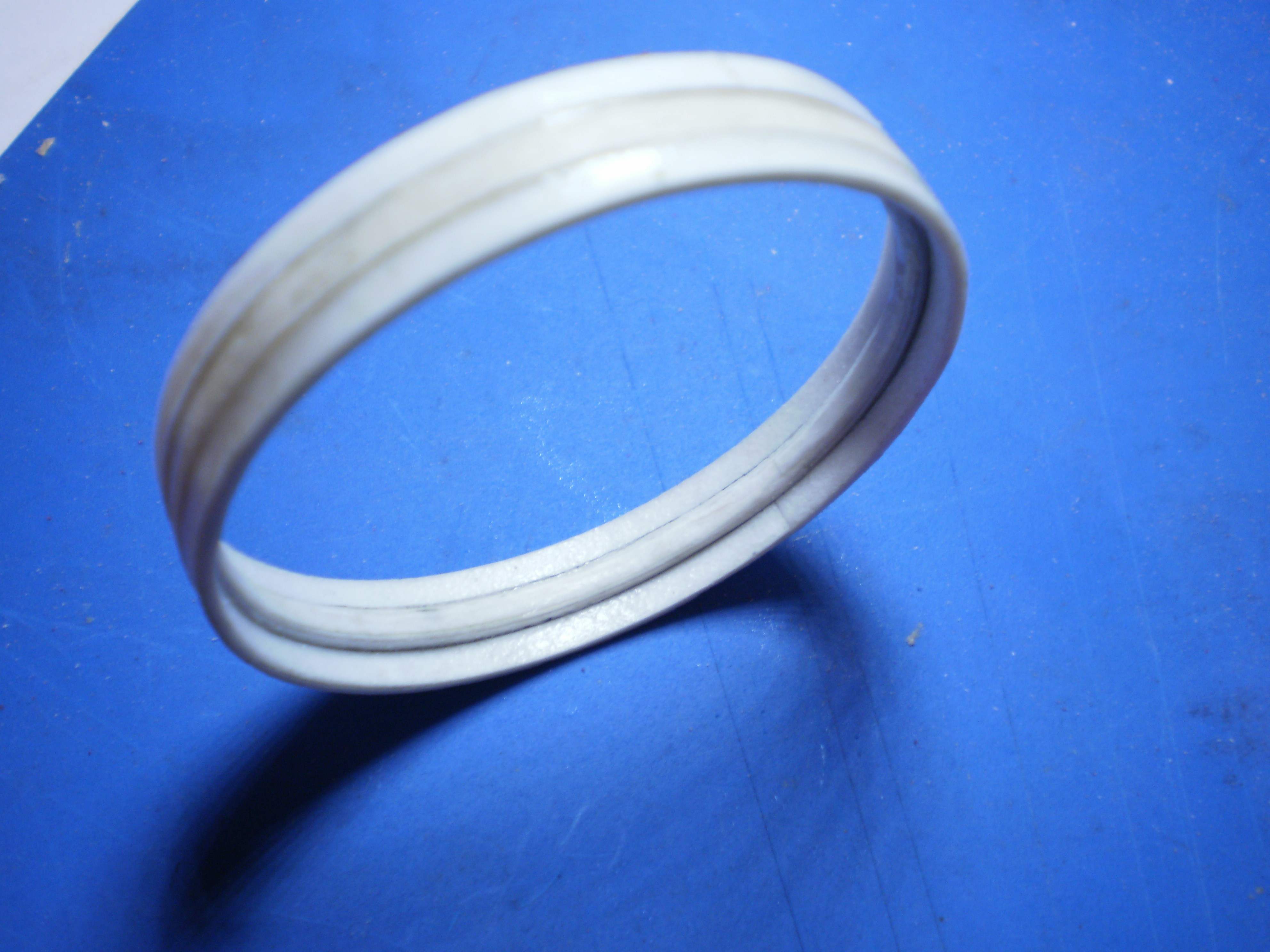

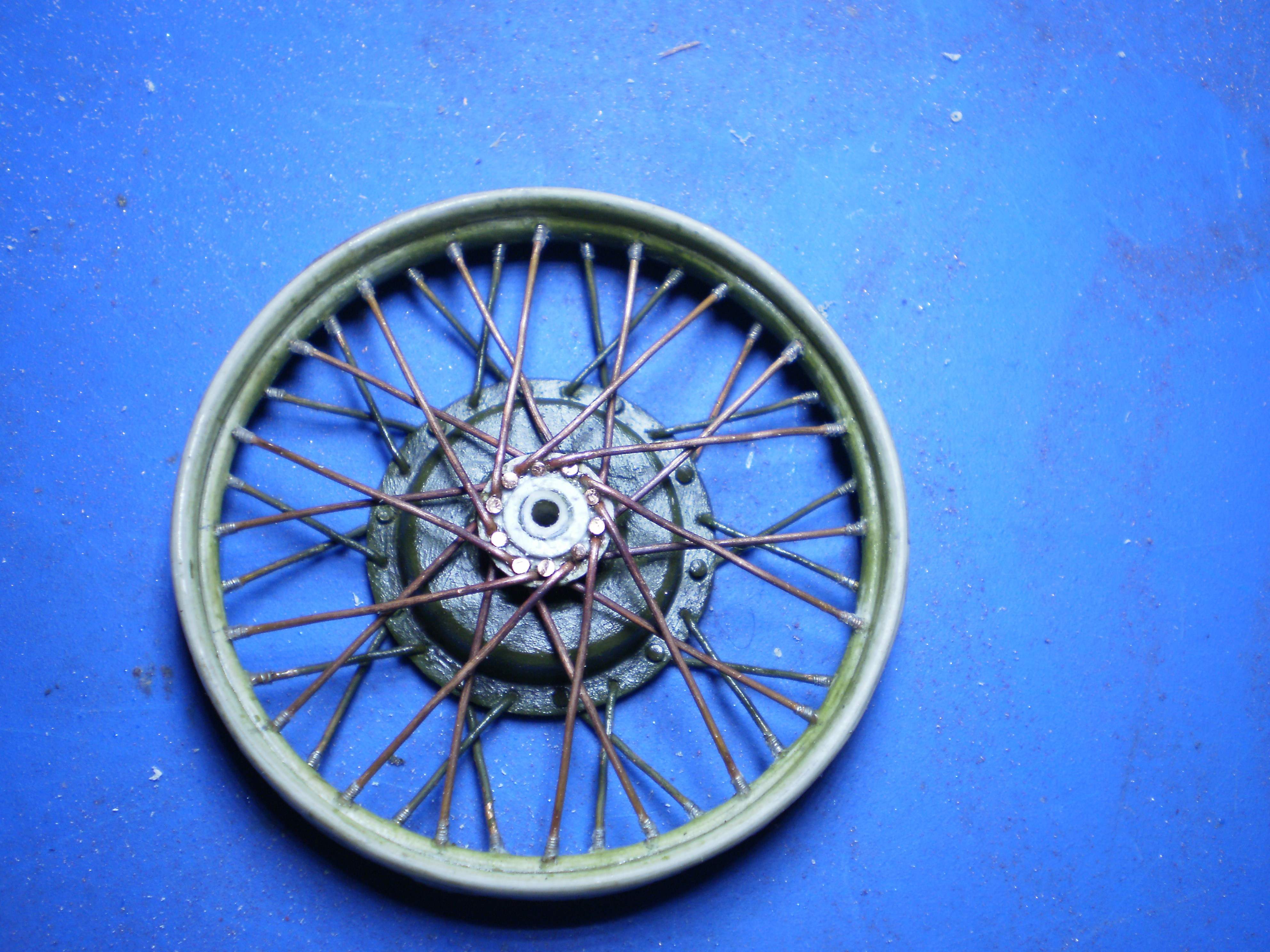

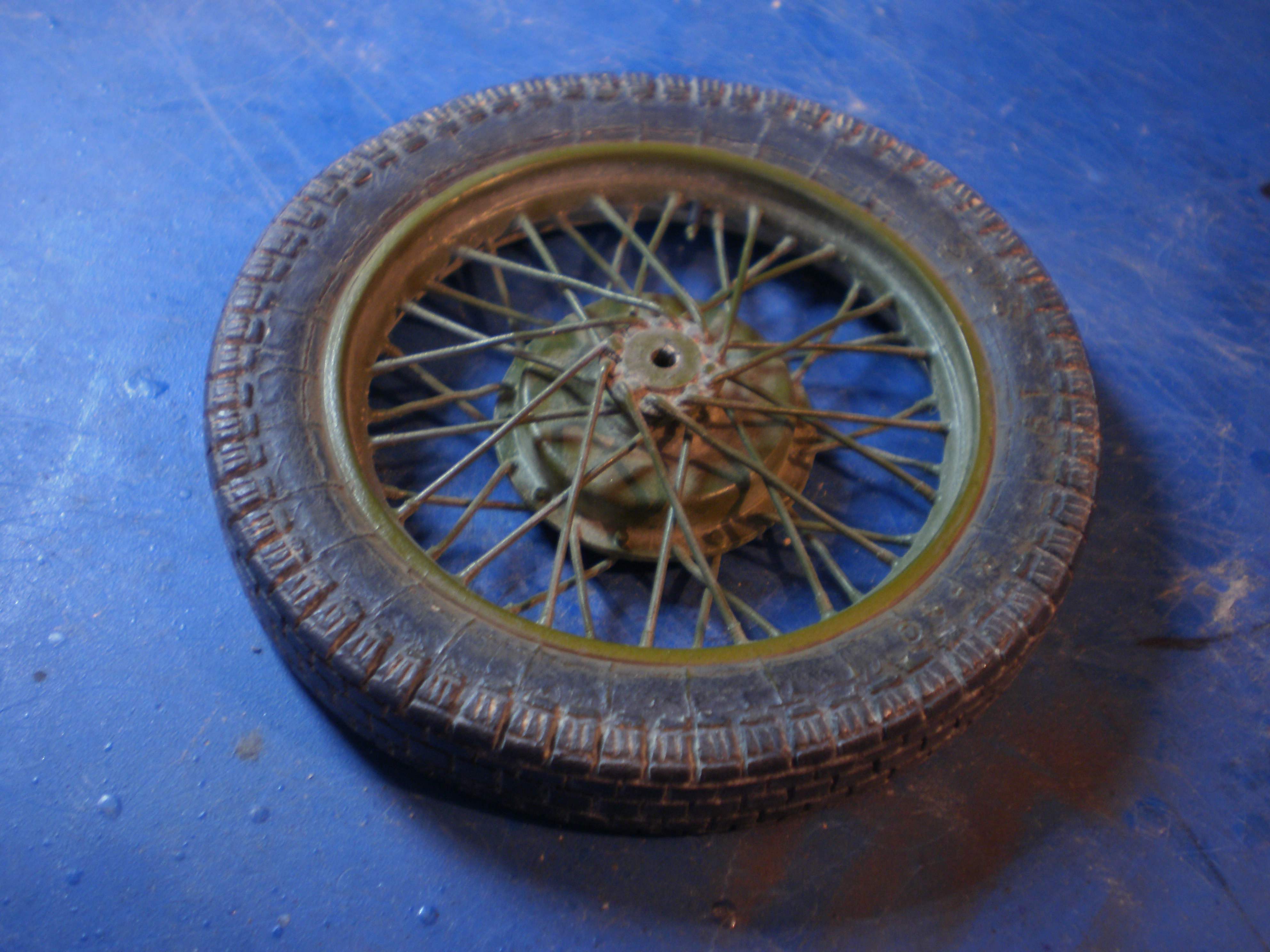

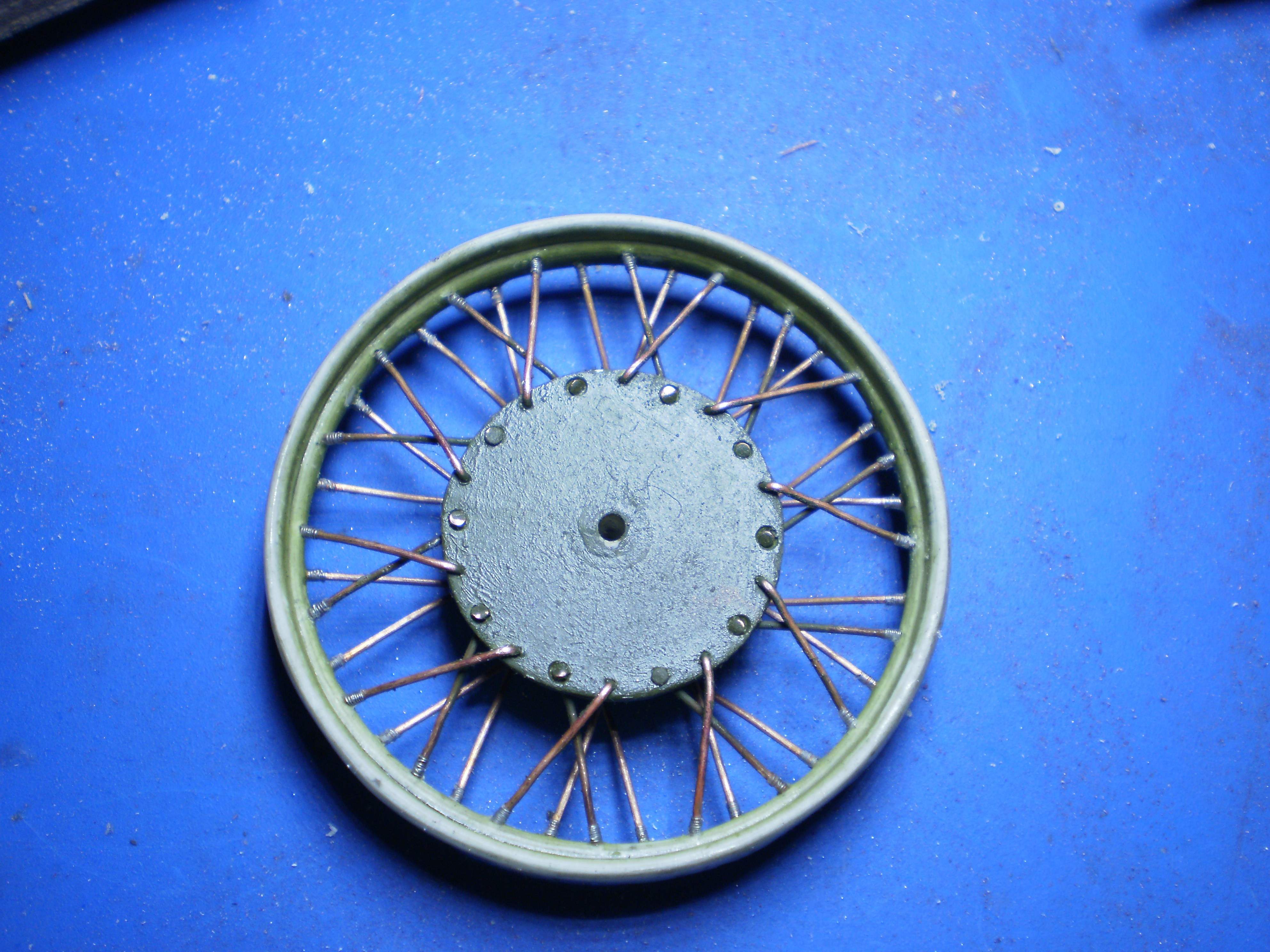

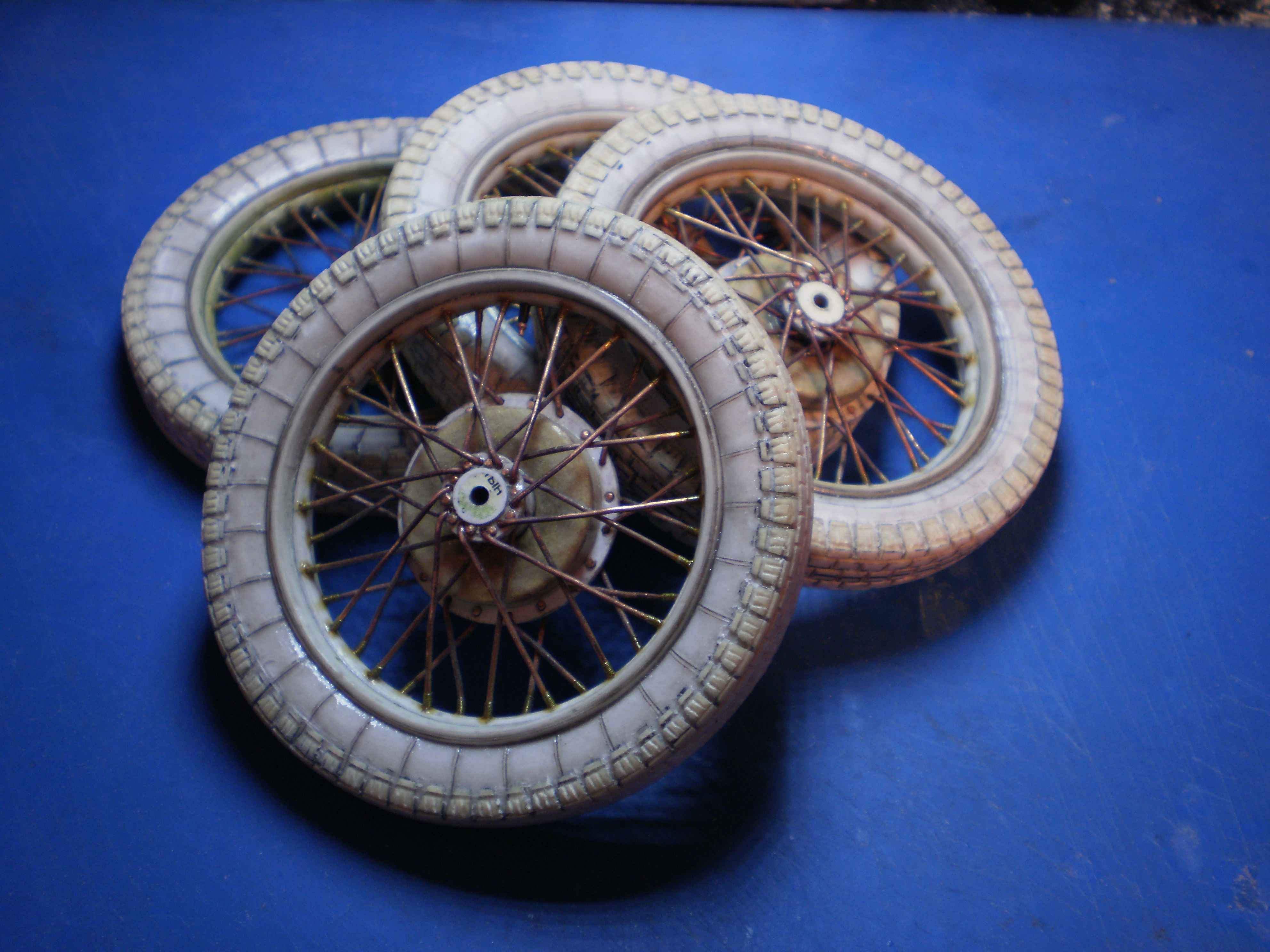

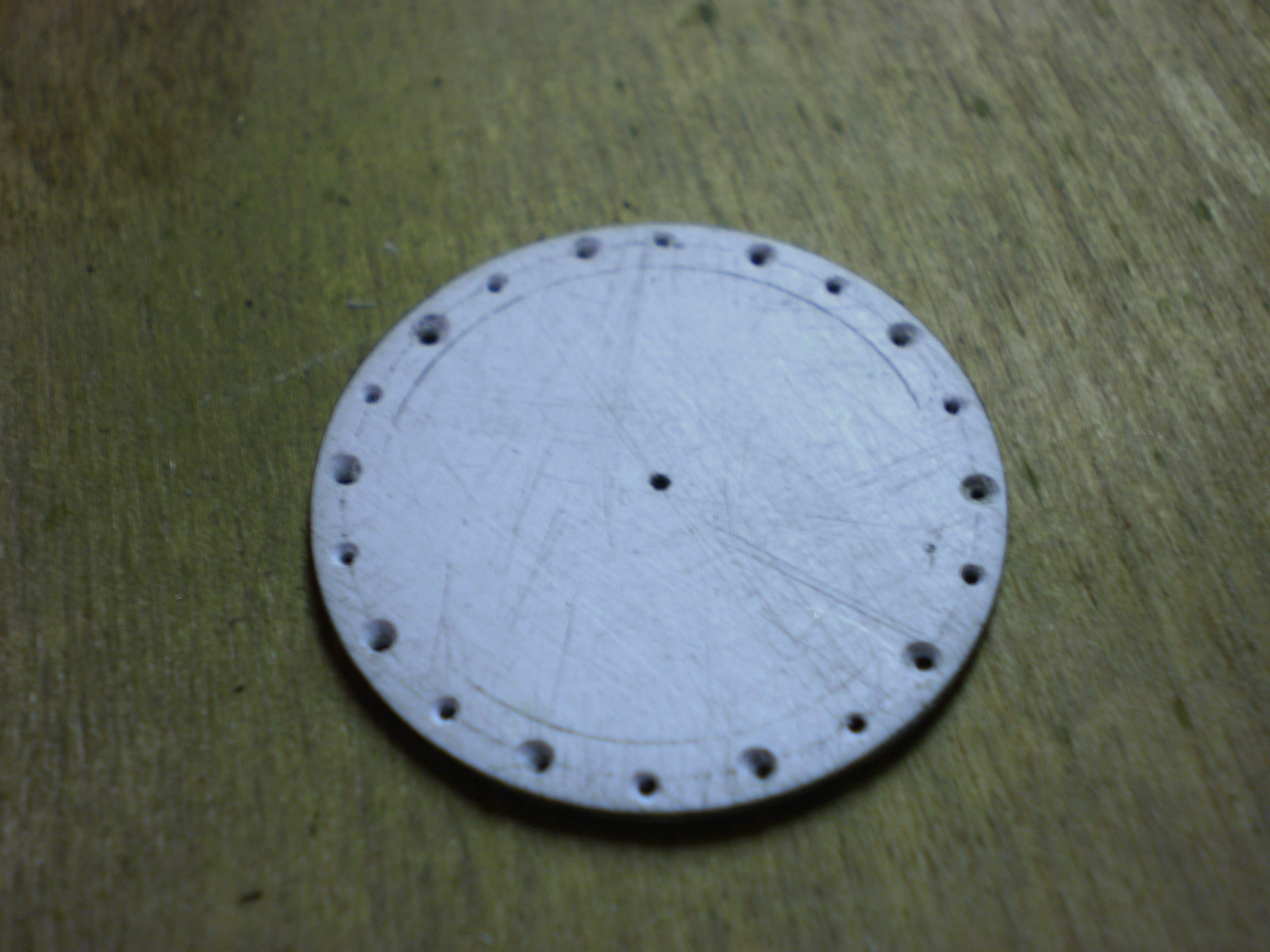

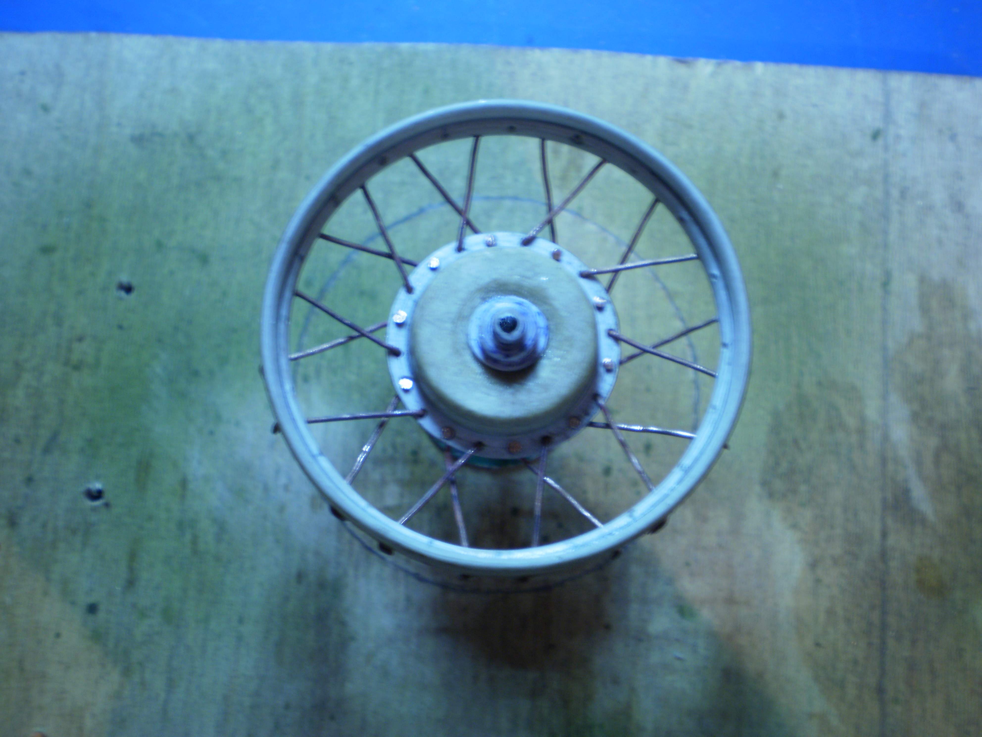

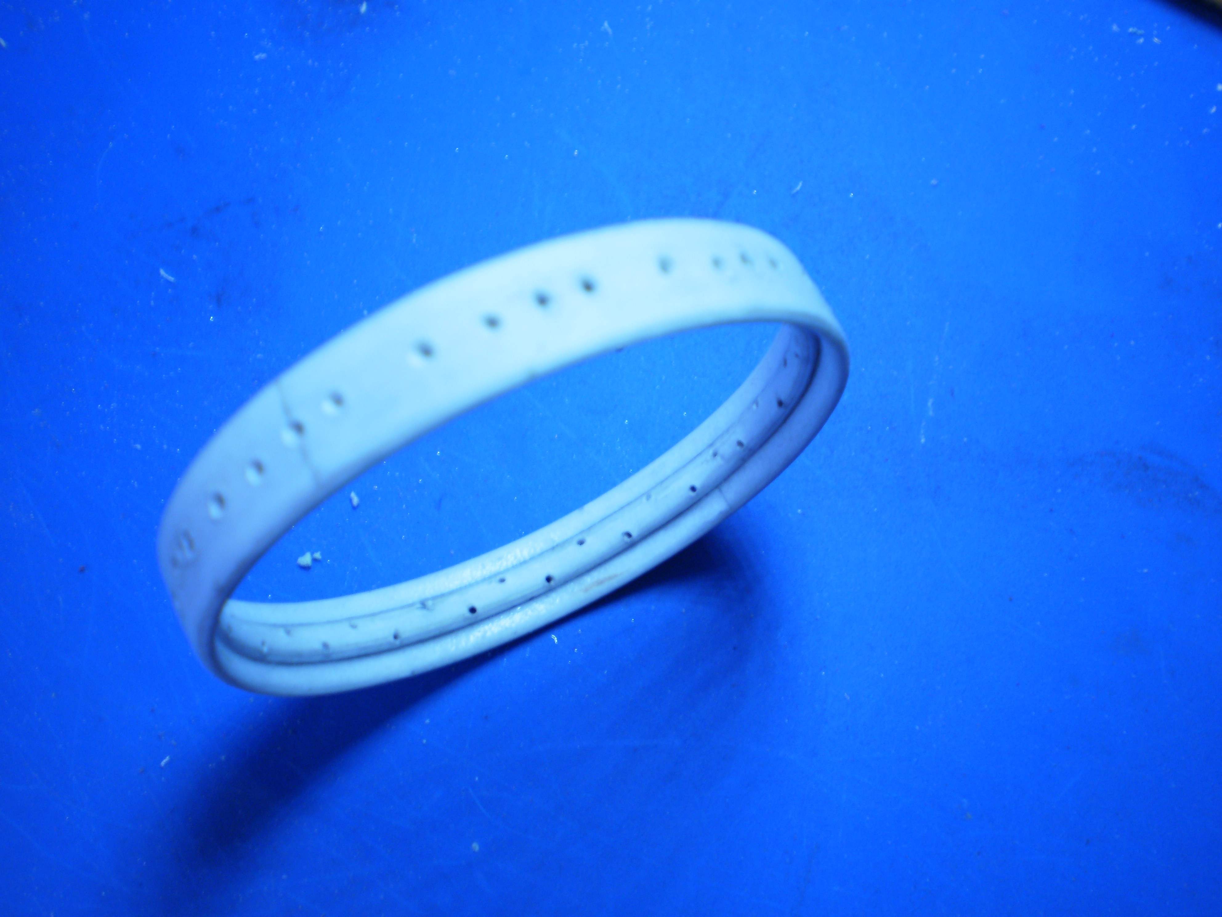

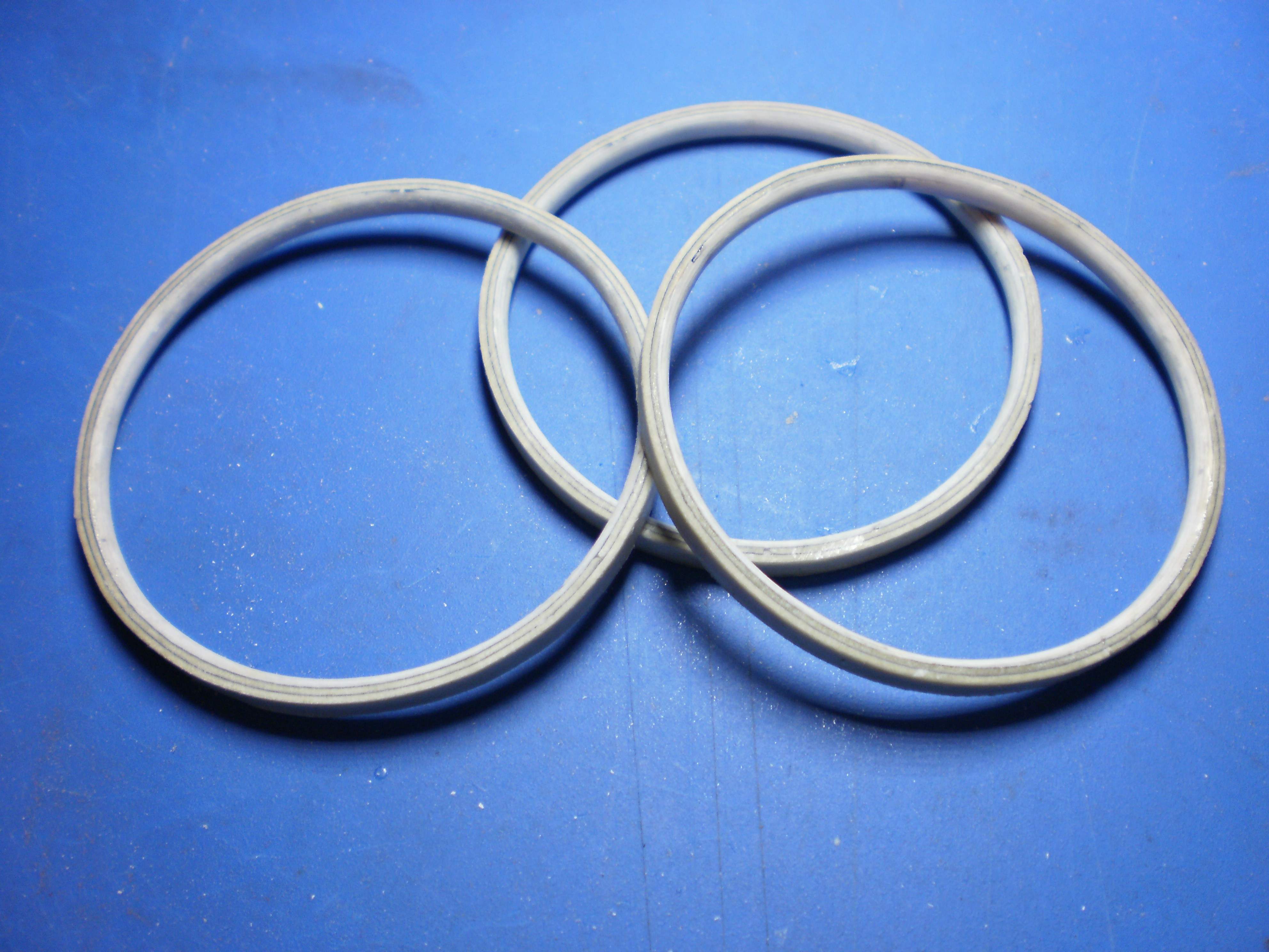

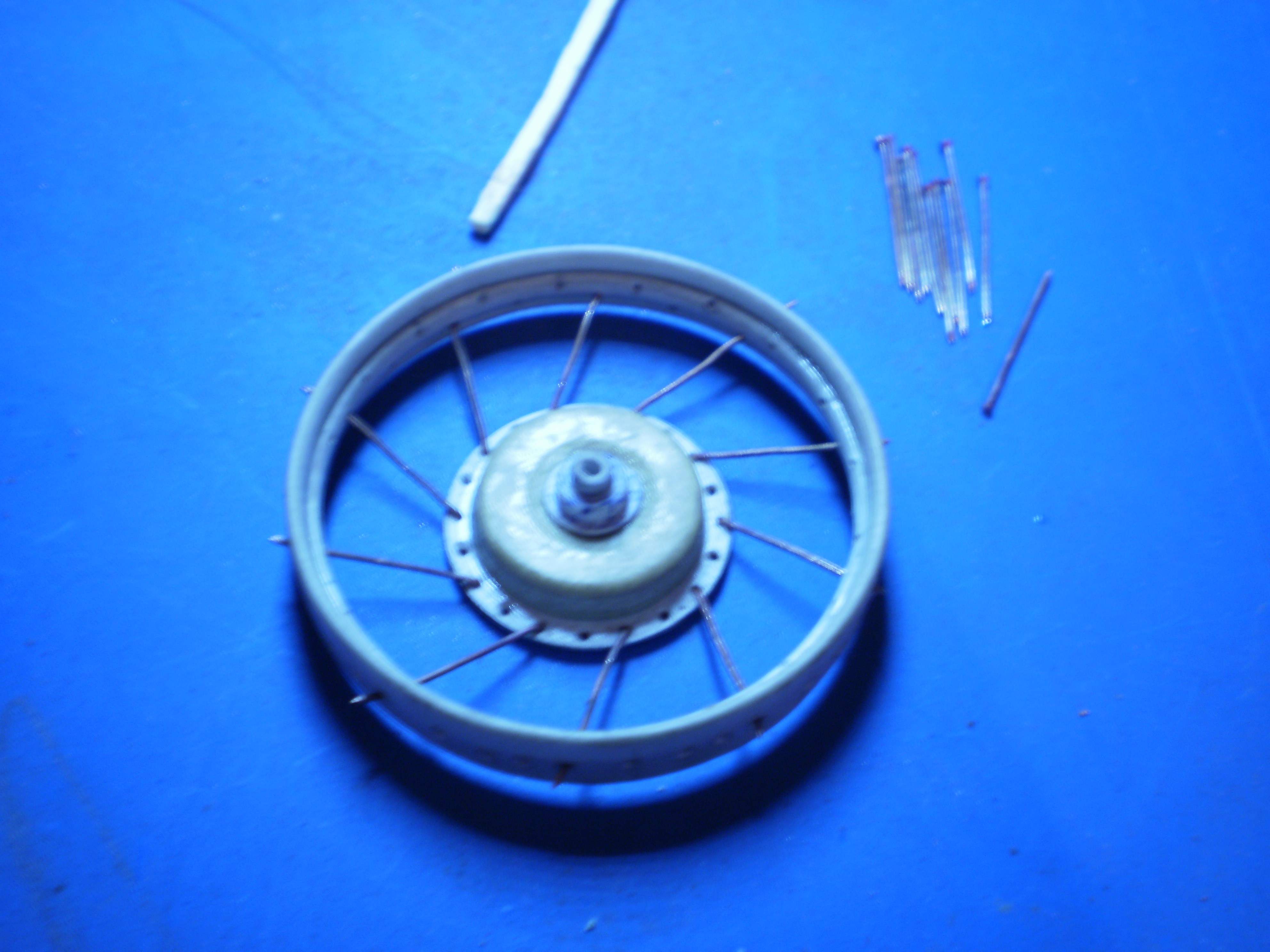

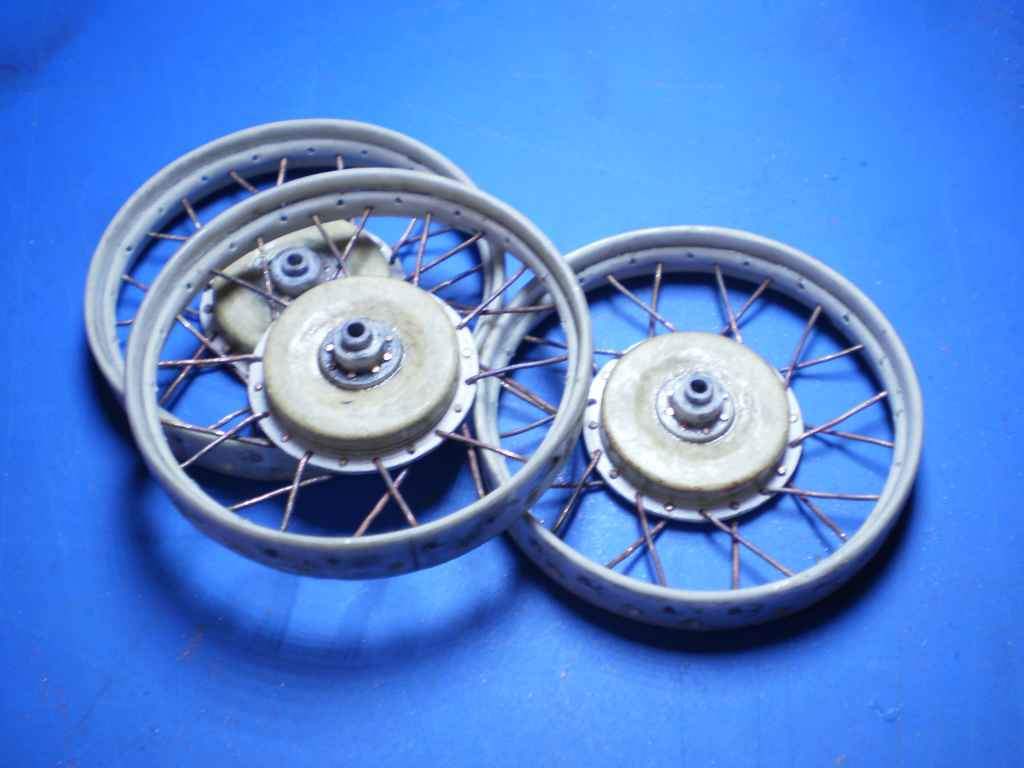

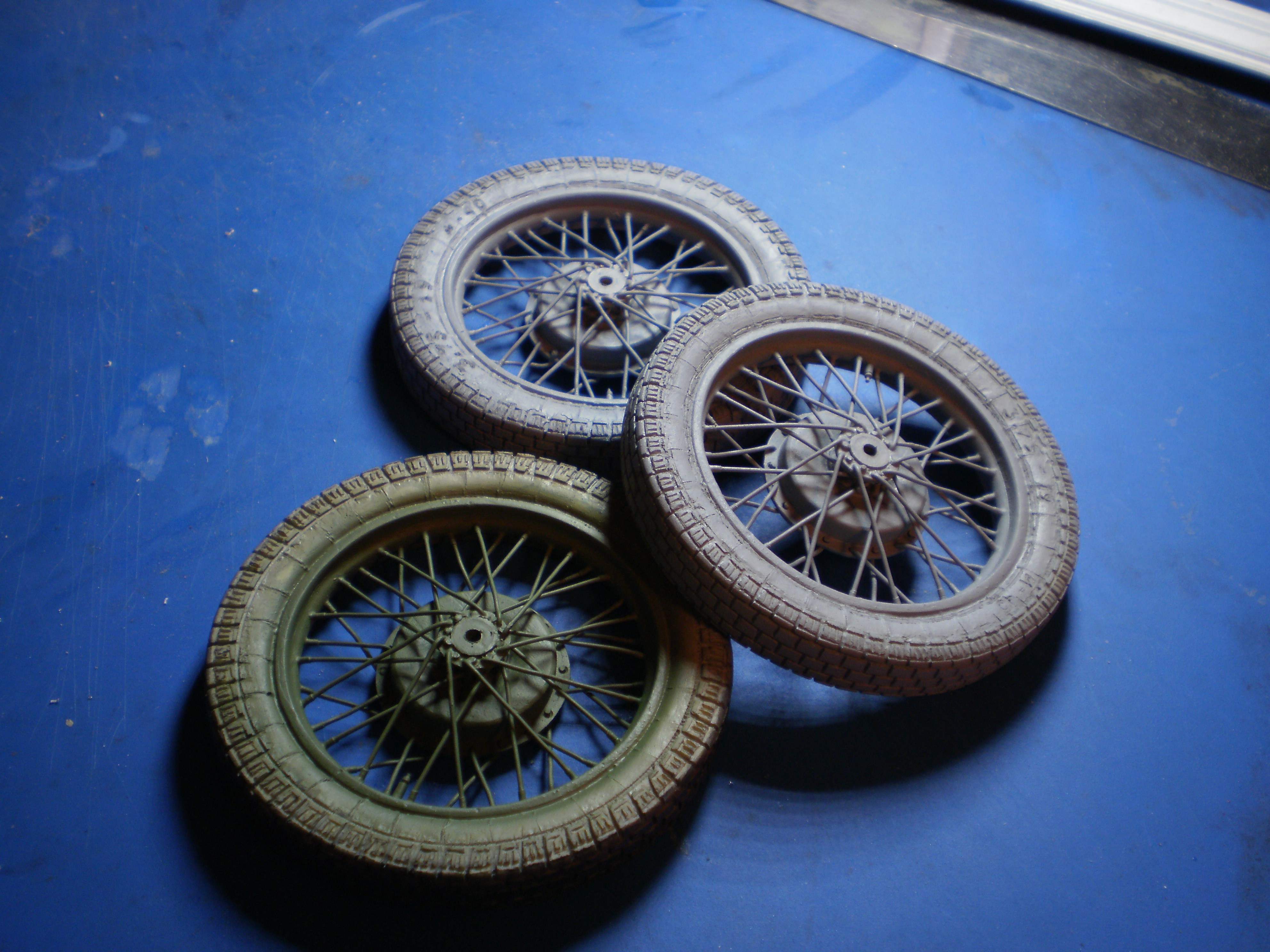

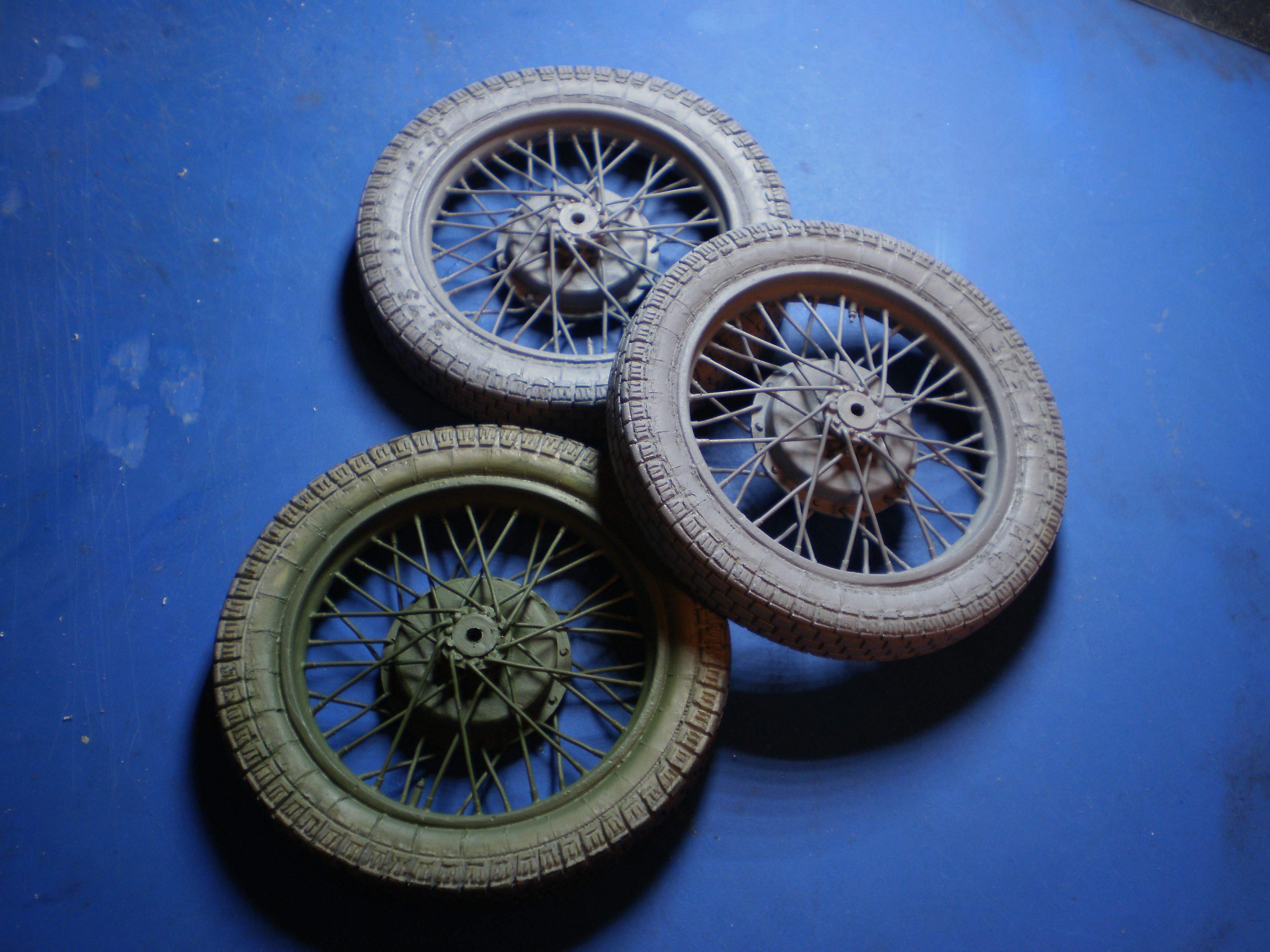

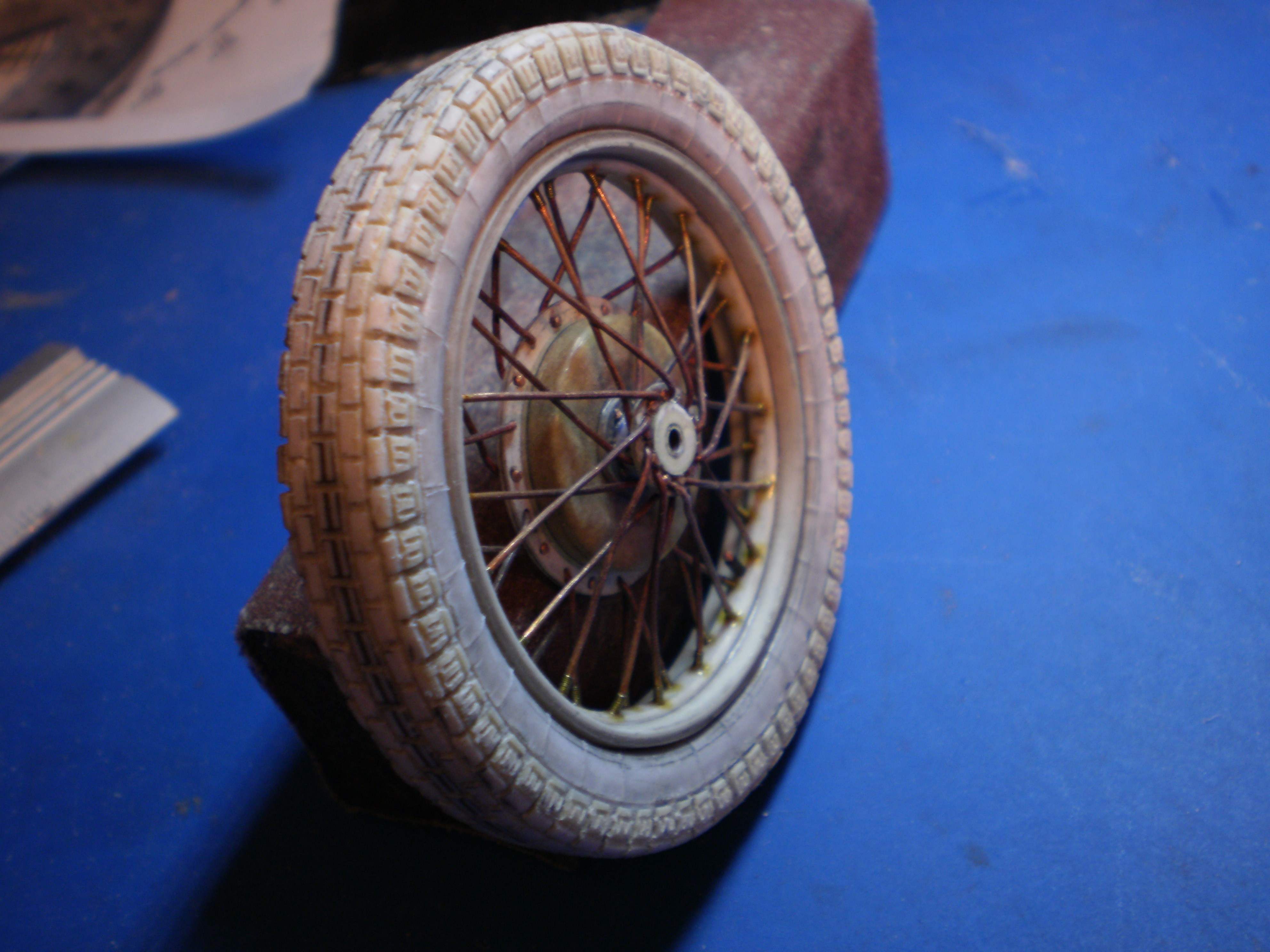

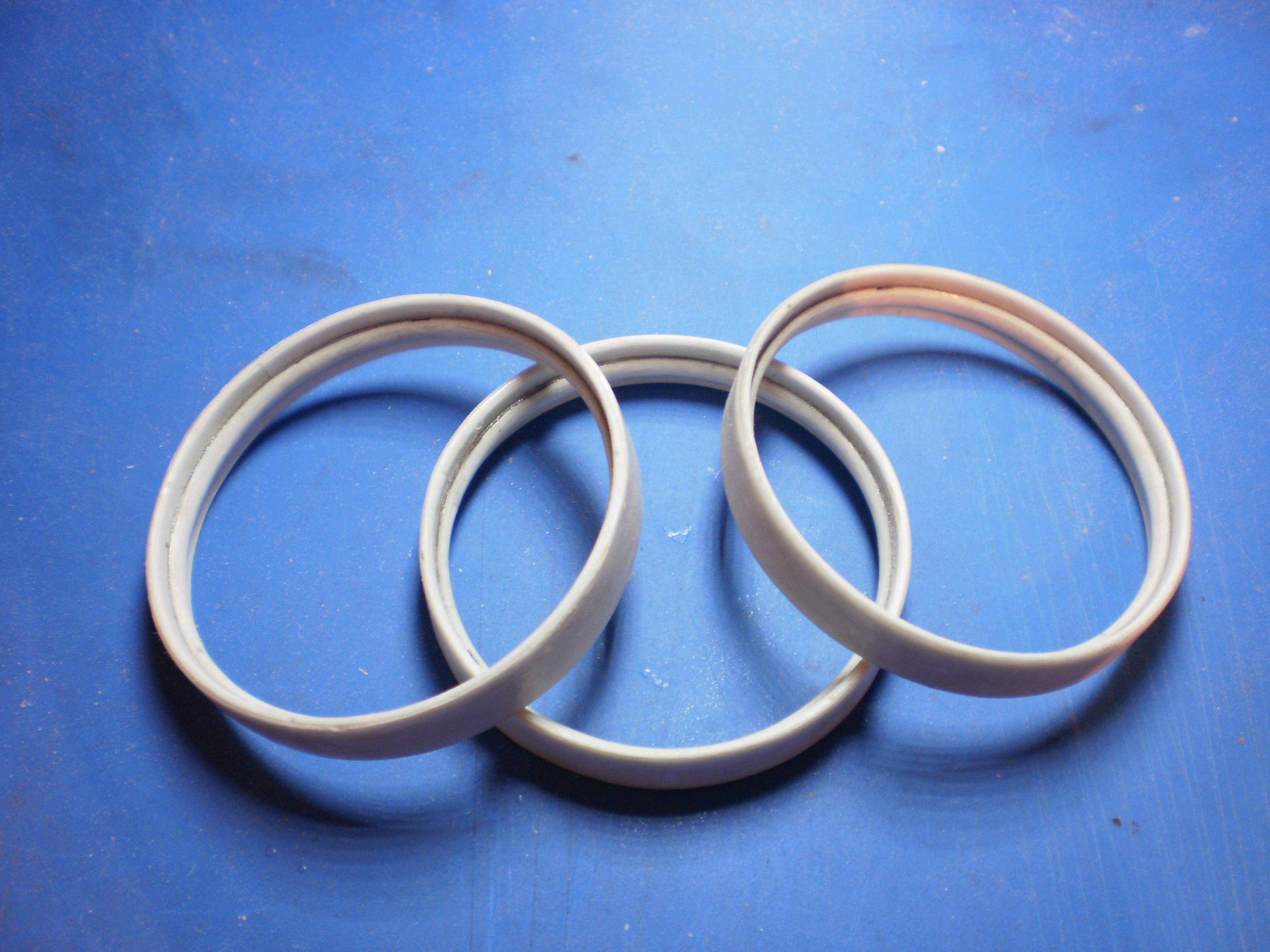

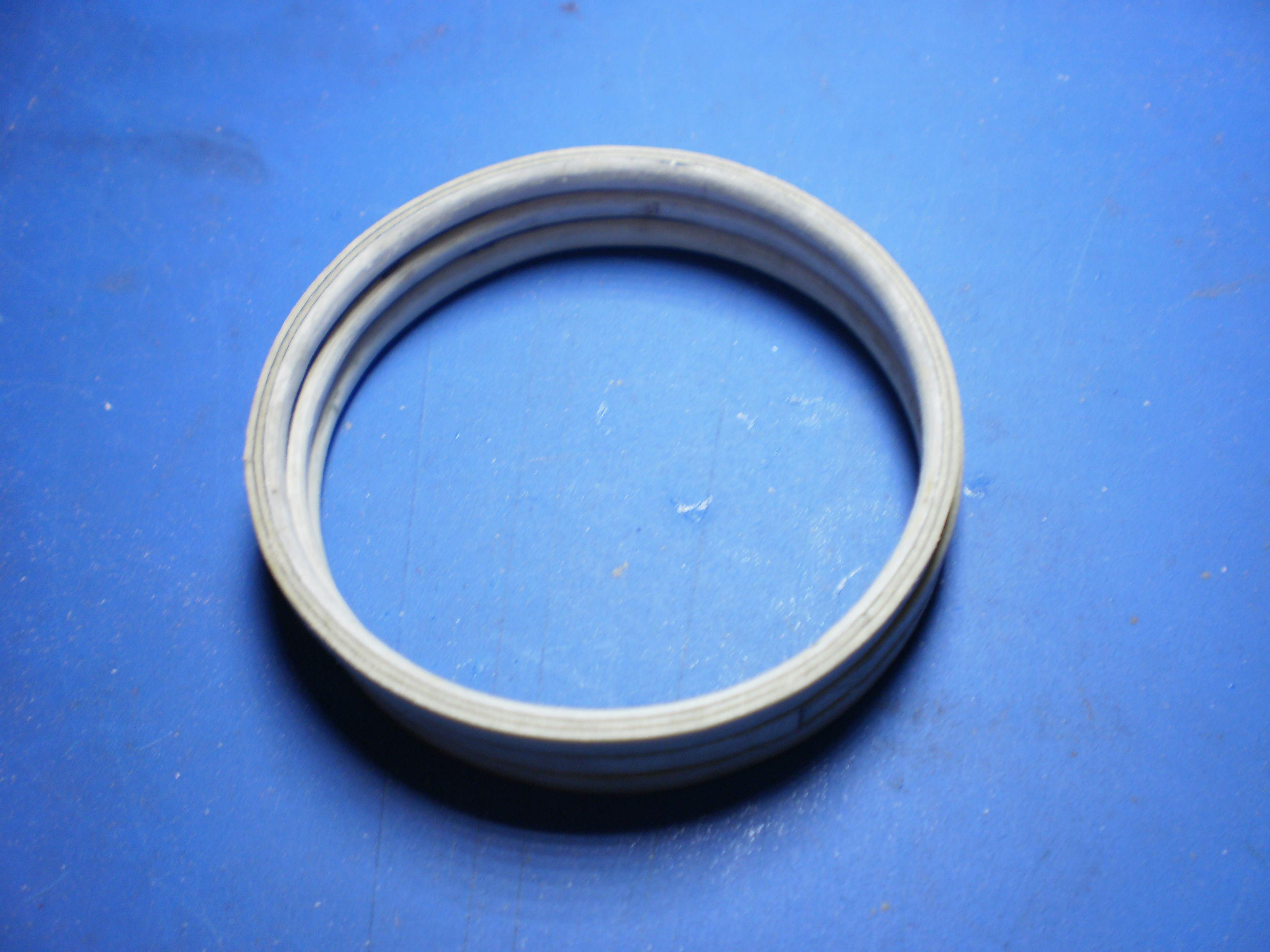

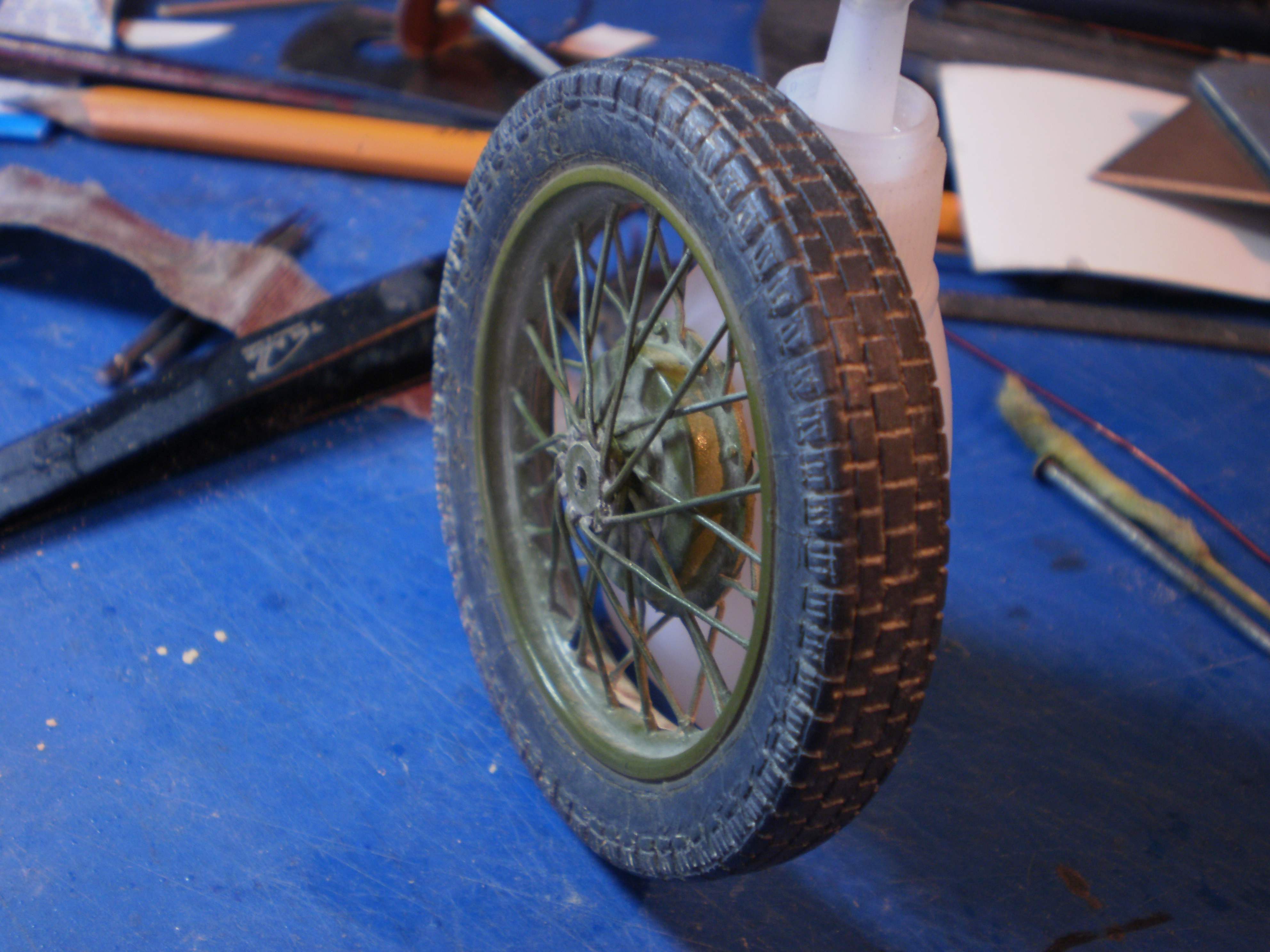

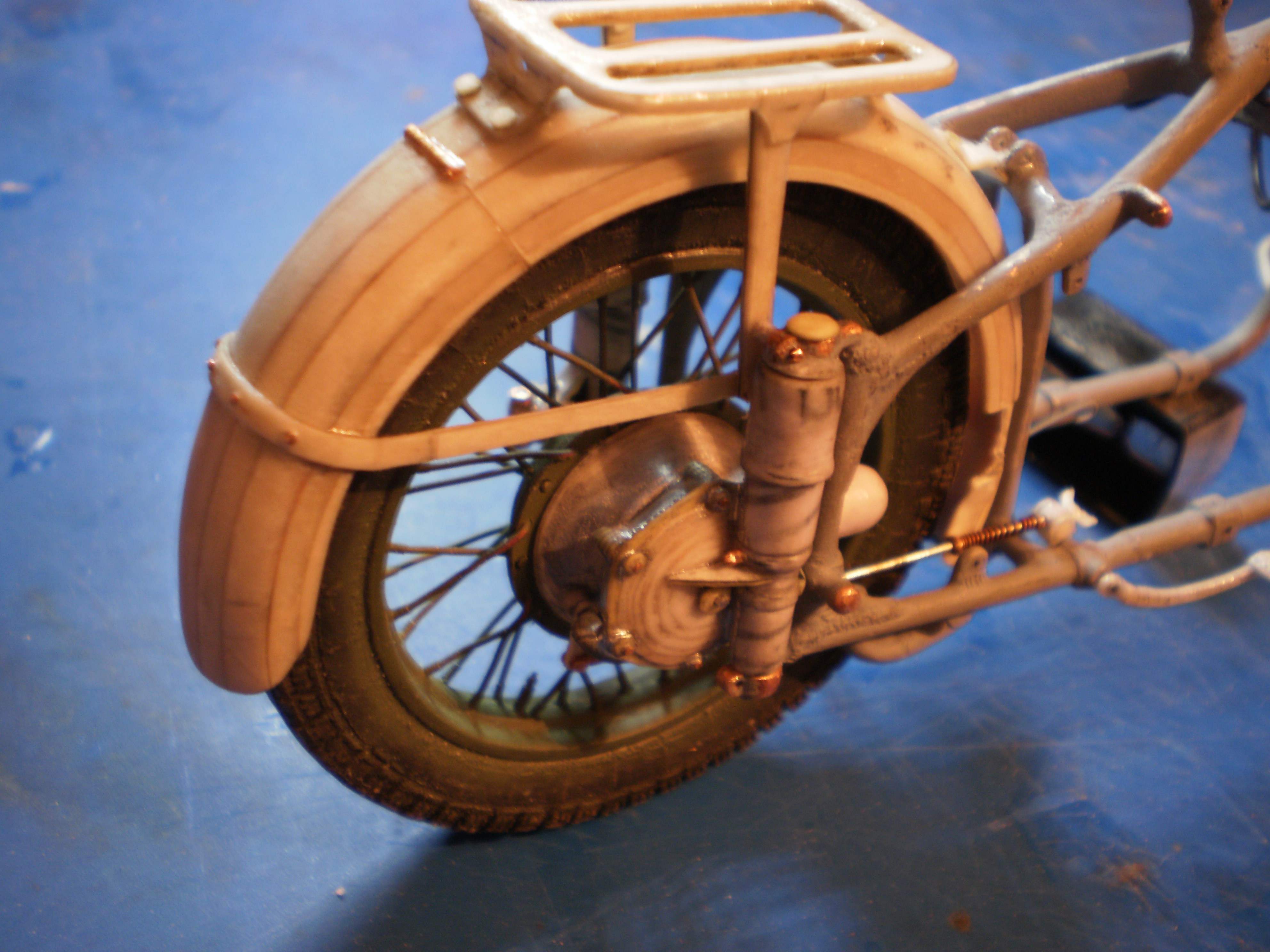

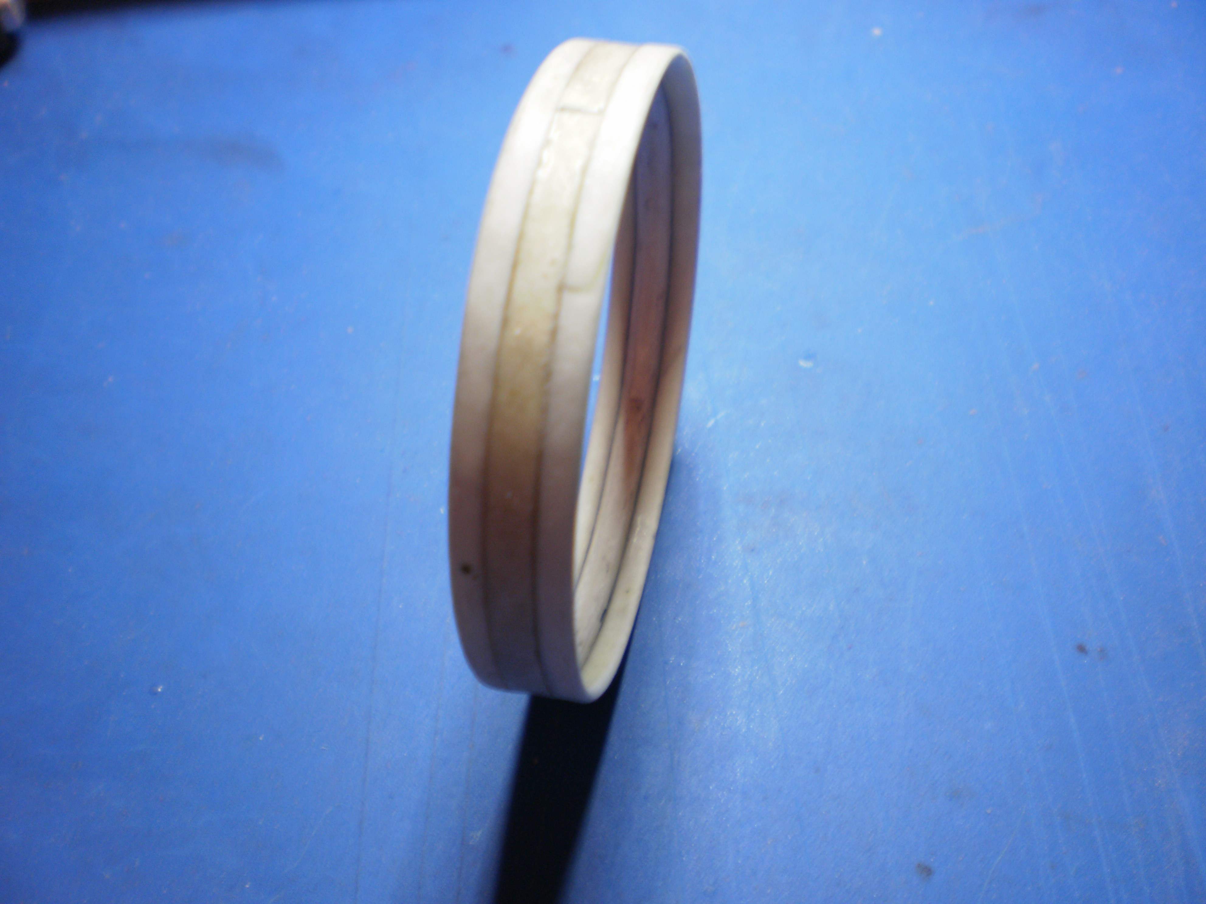

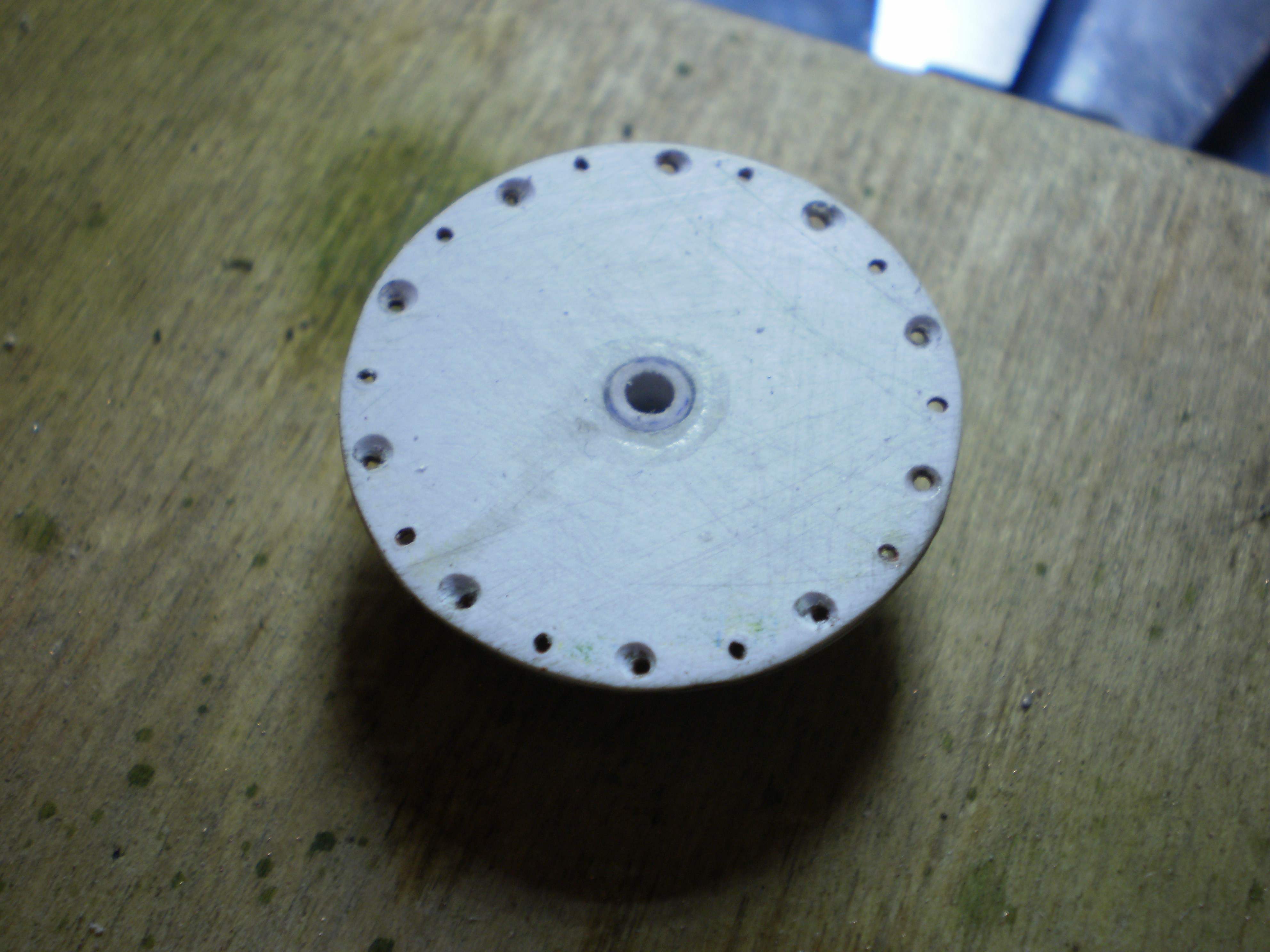

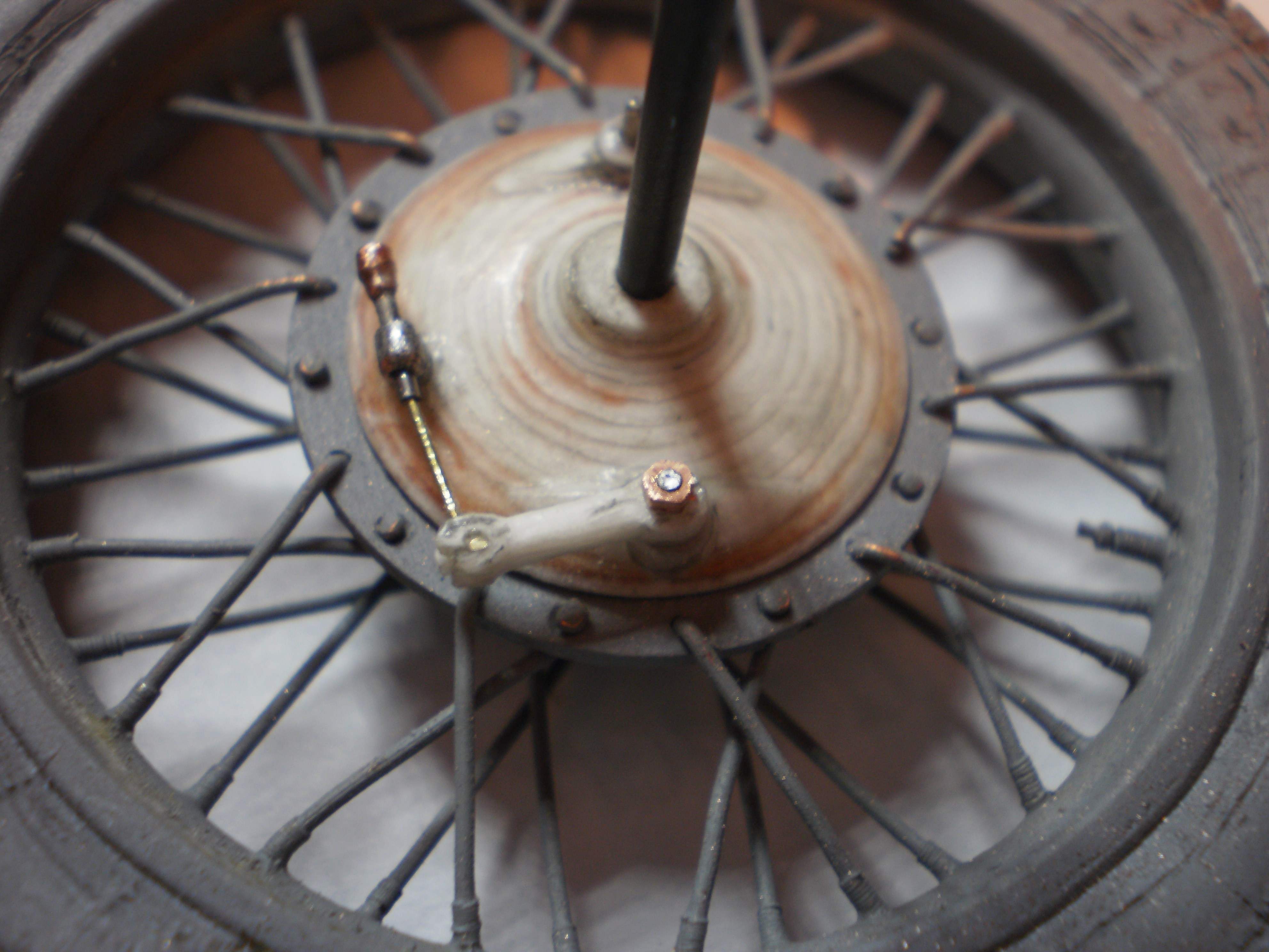

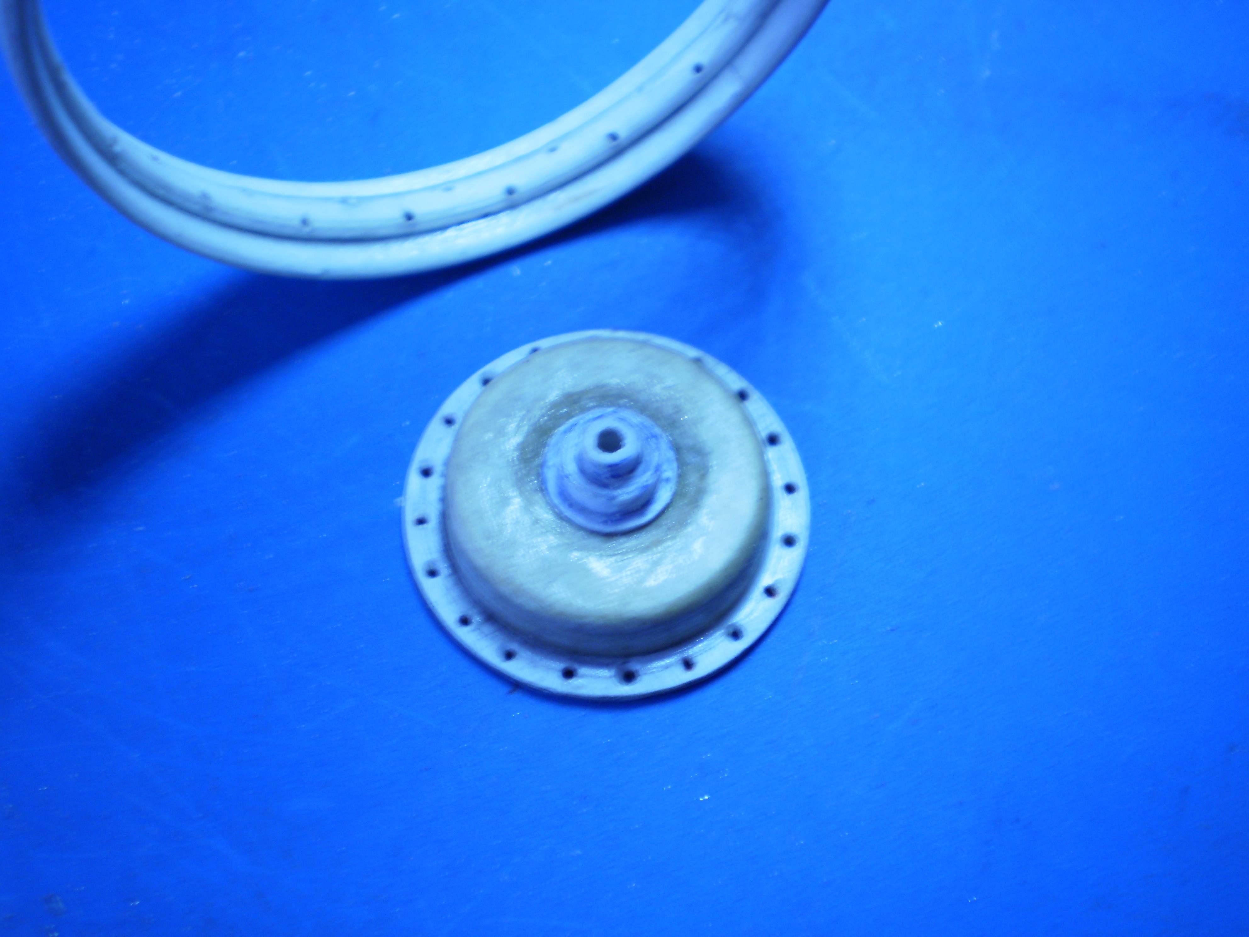

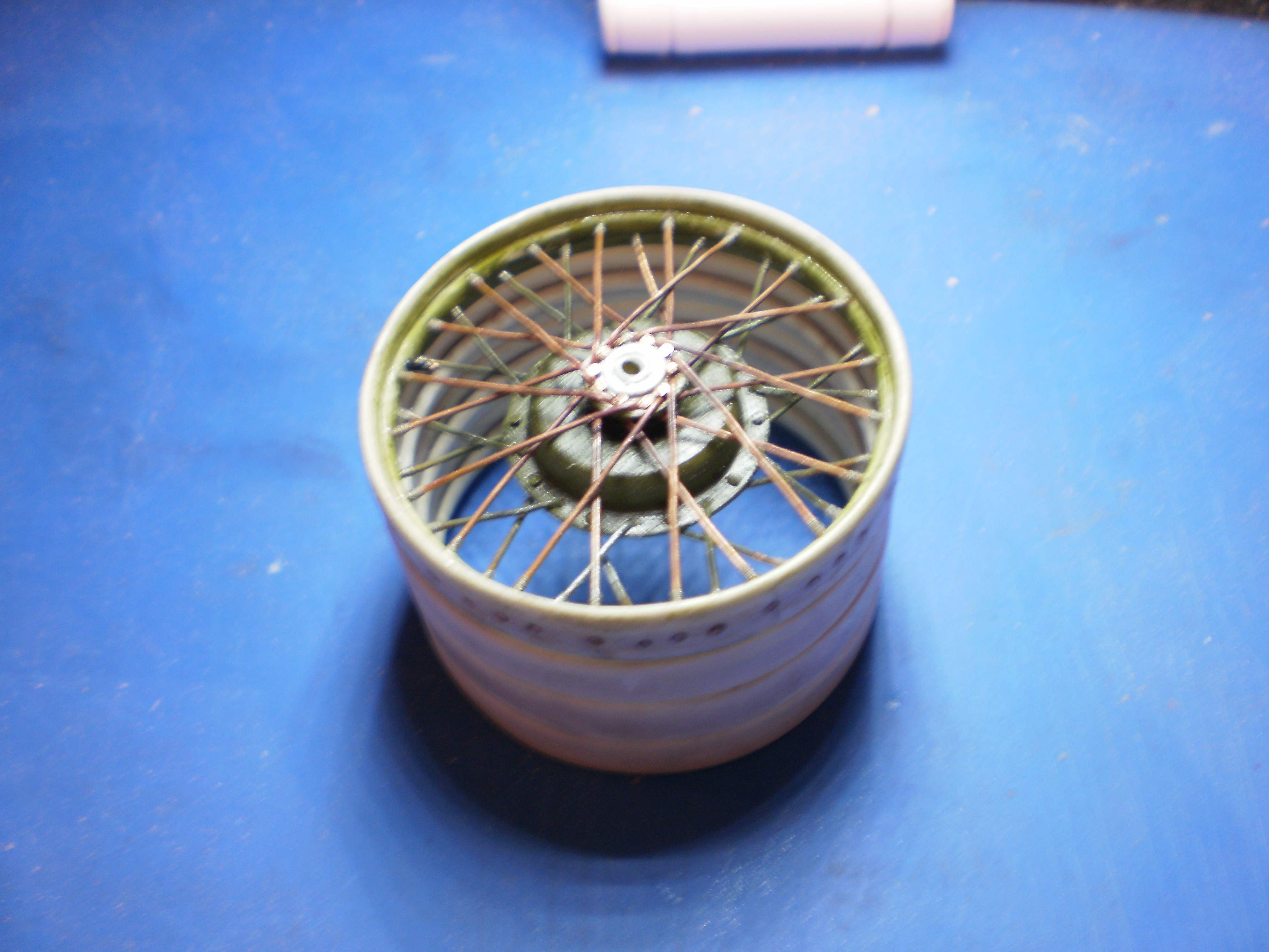

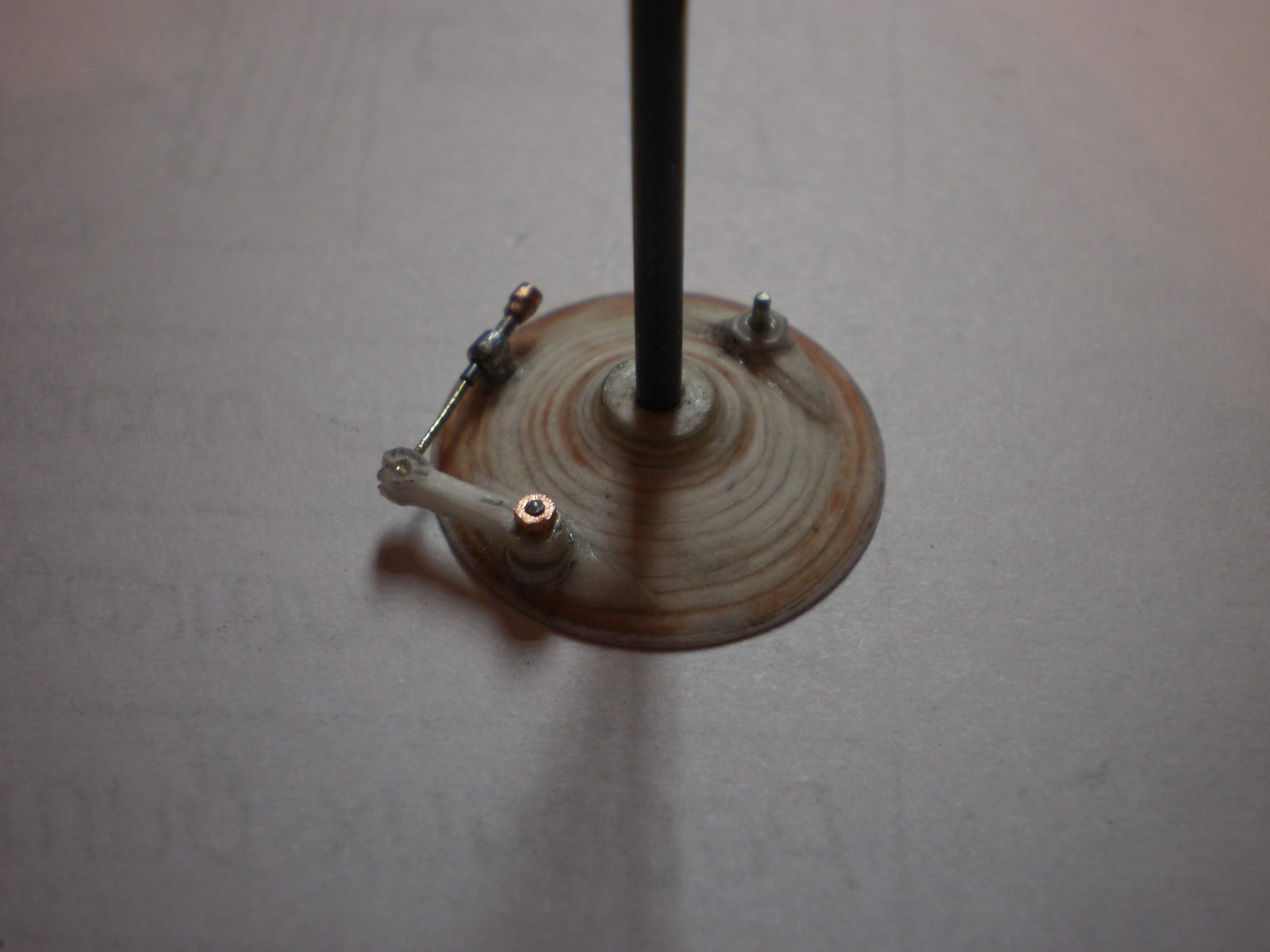

Процесс создания колес.

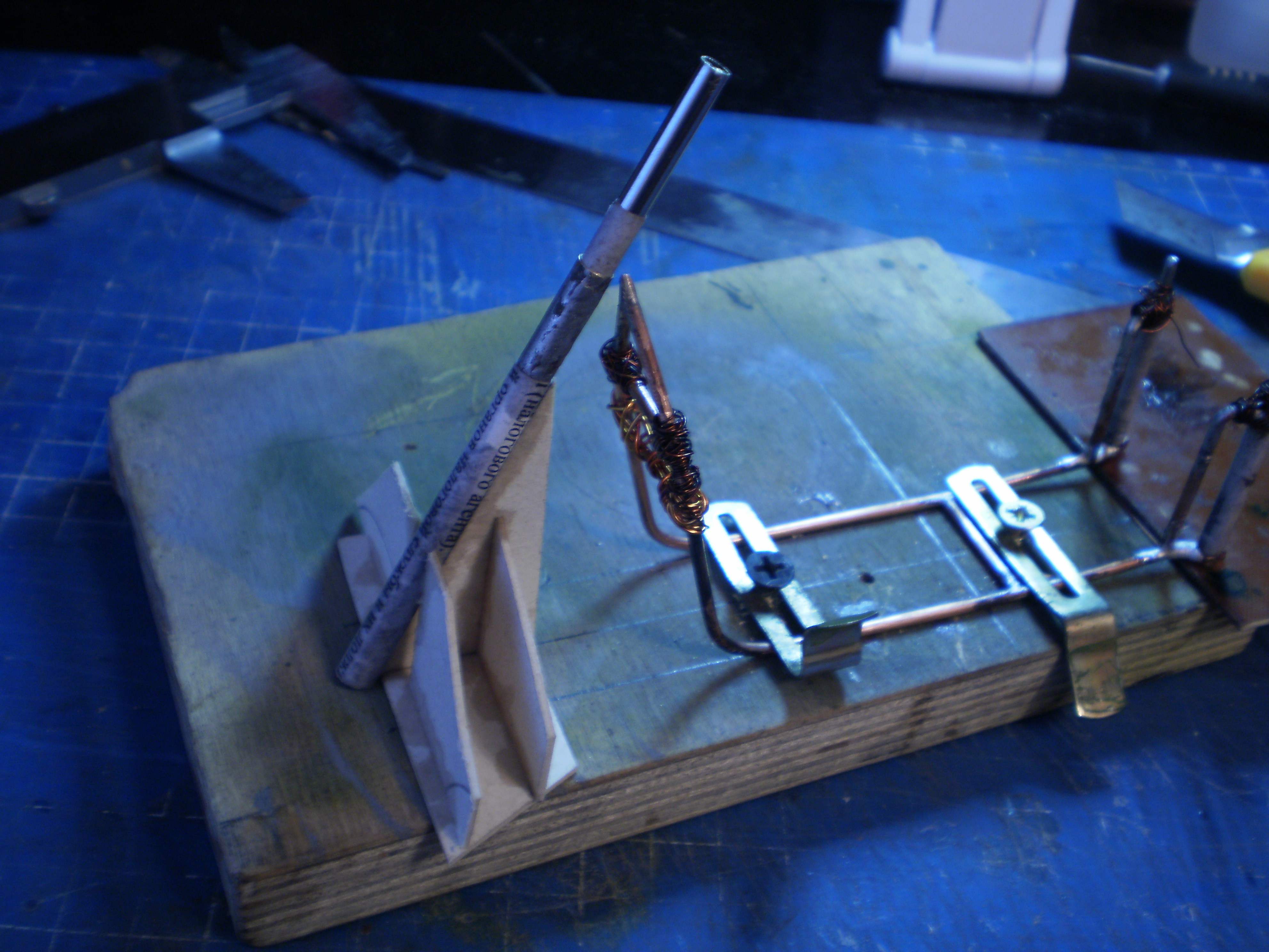

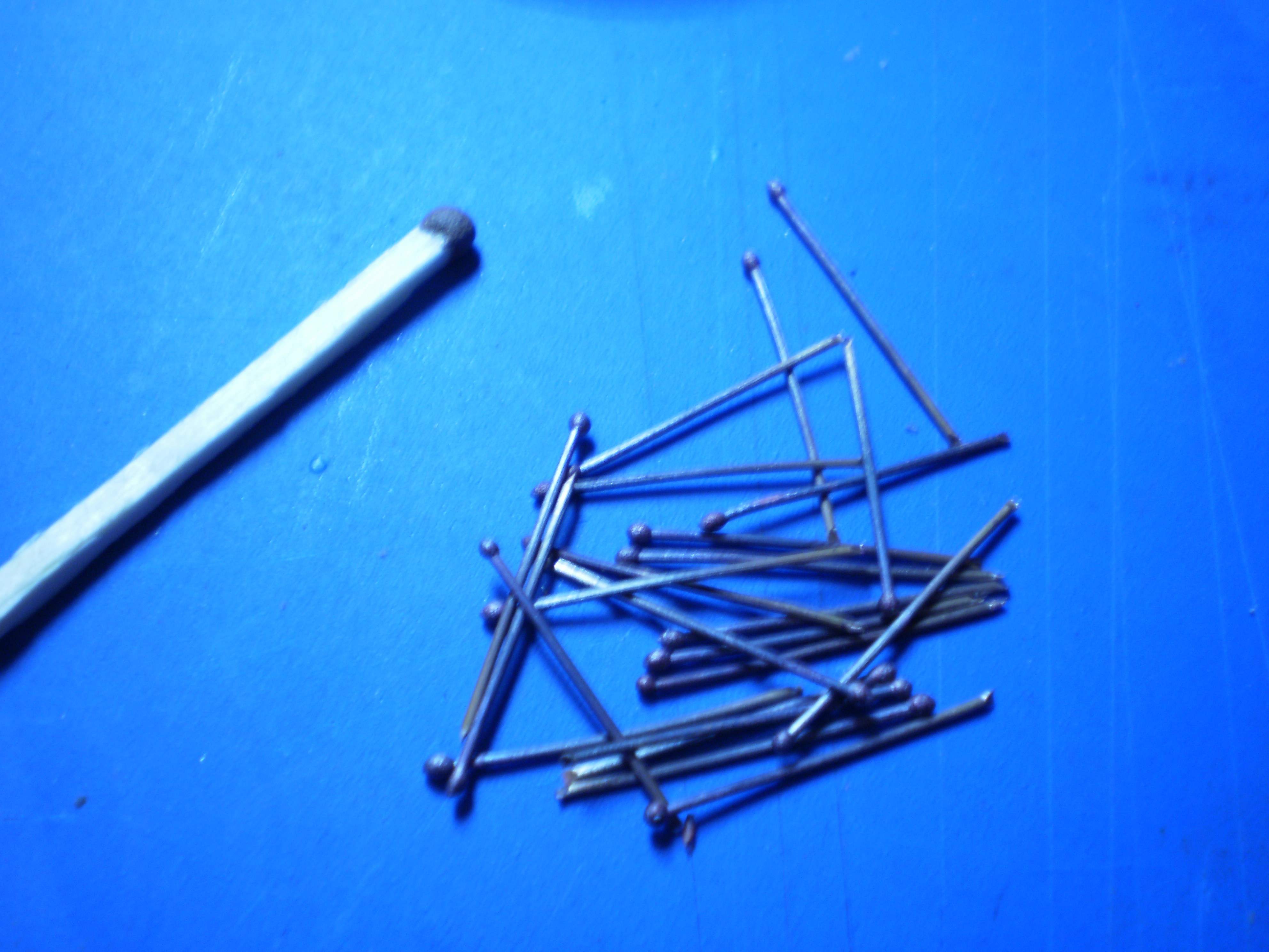

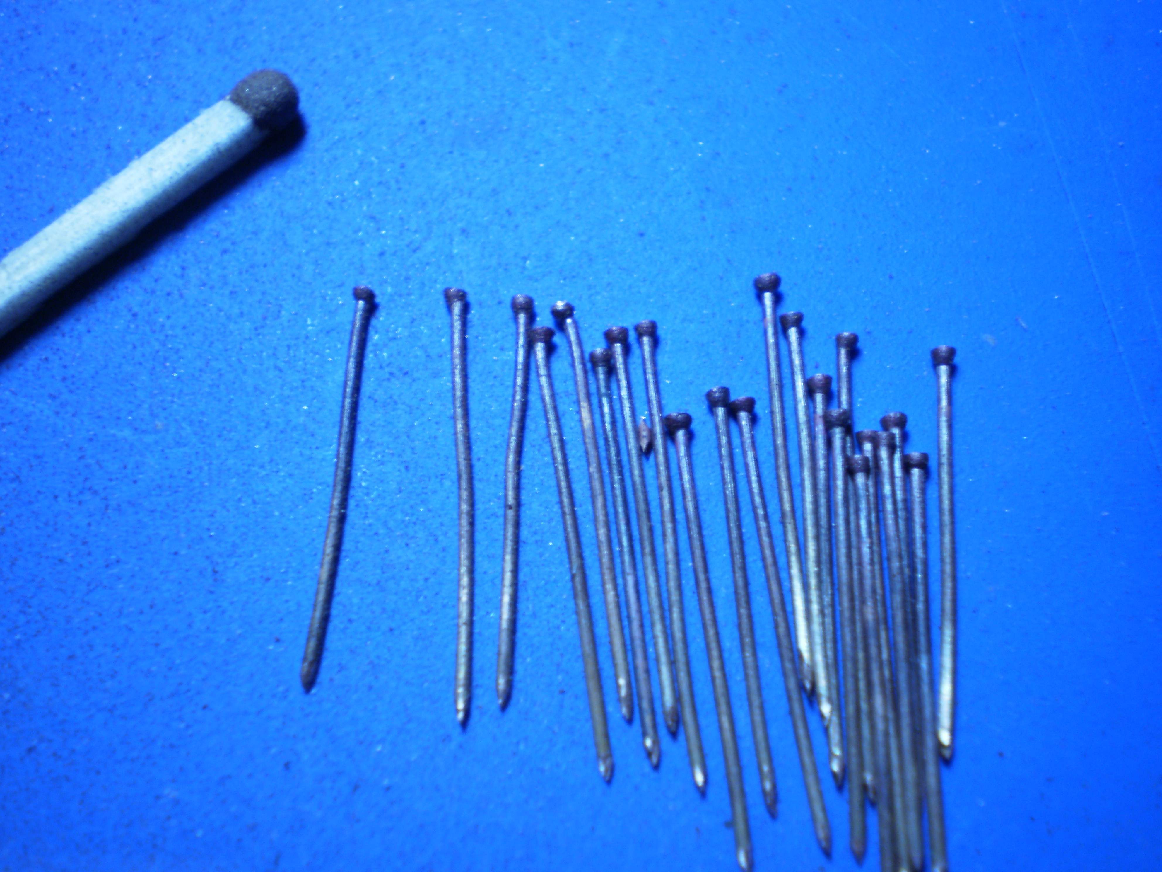

Опишу не много процесс создания спиц. Для того чтобы на конце нужной для нас по диаметру медной проволоки образовался шарик, подносим проволоку к пламени бытовой горелки, когда проволока начинает плавиться убираем, главное чтобы не передержать, чтобы капля не была слишком большой, далее отрезаем нужную длину.

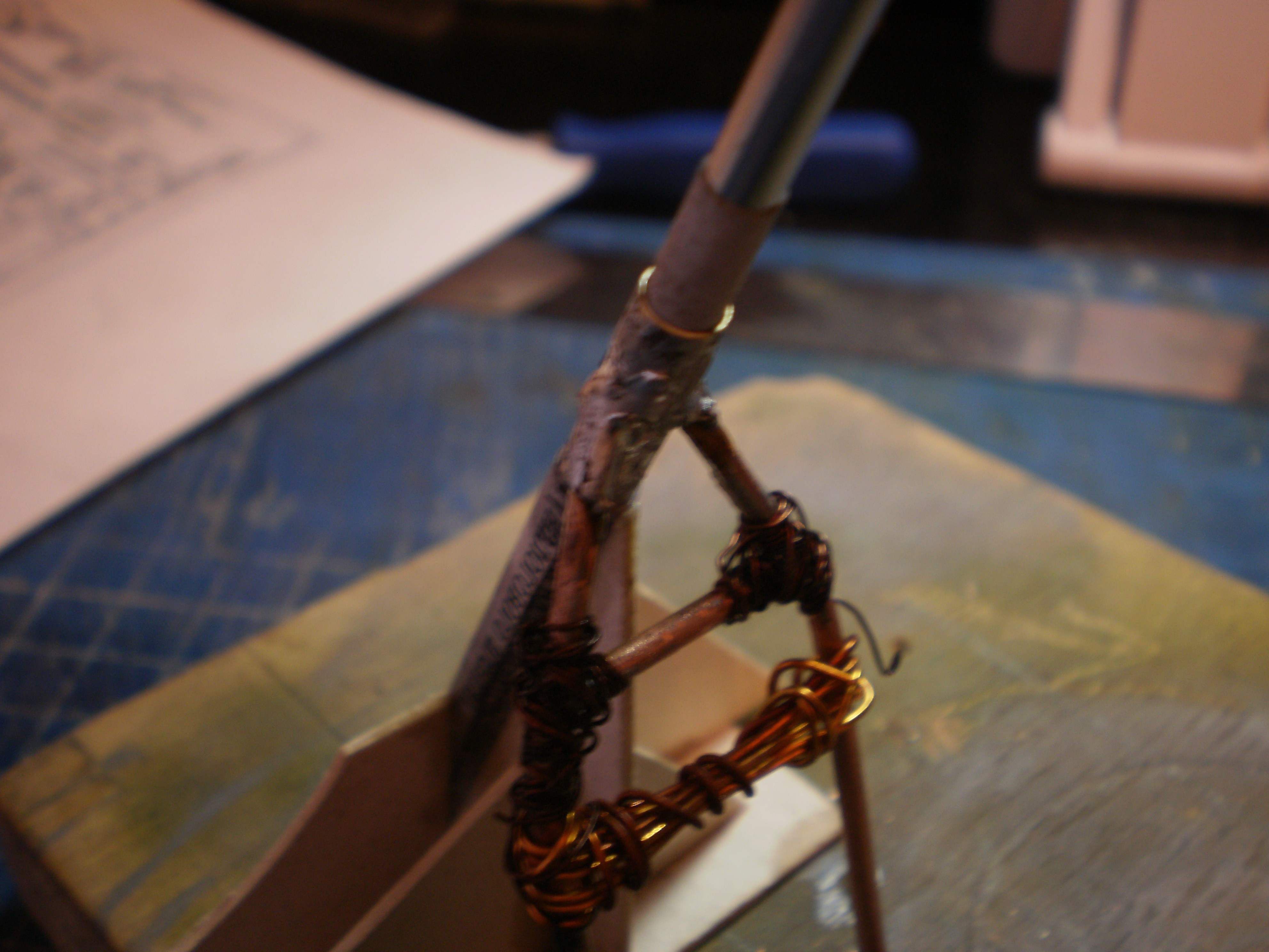

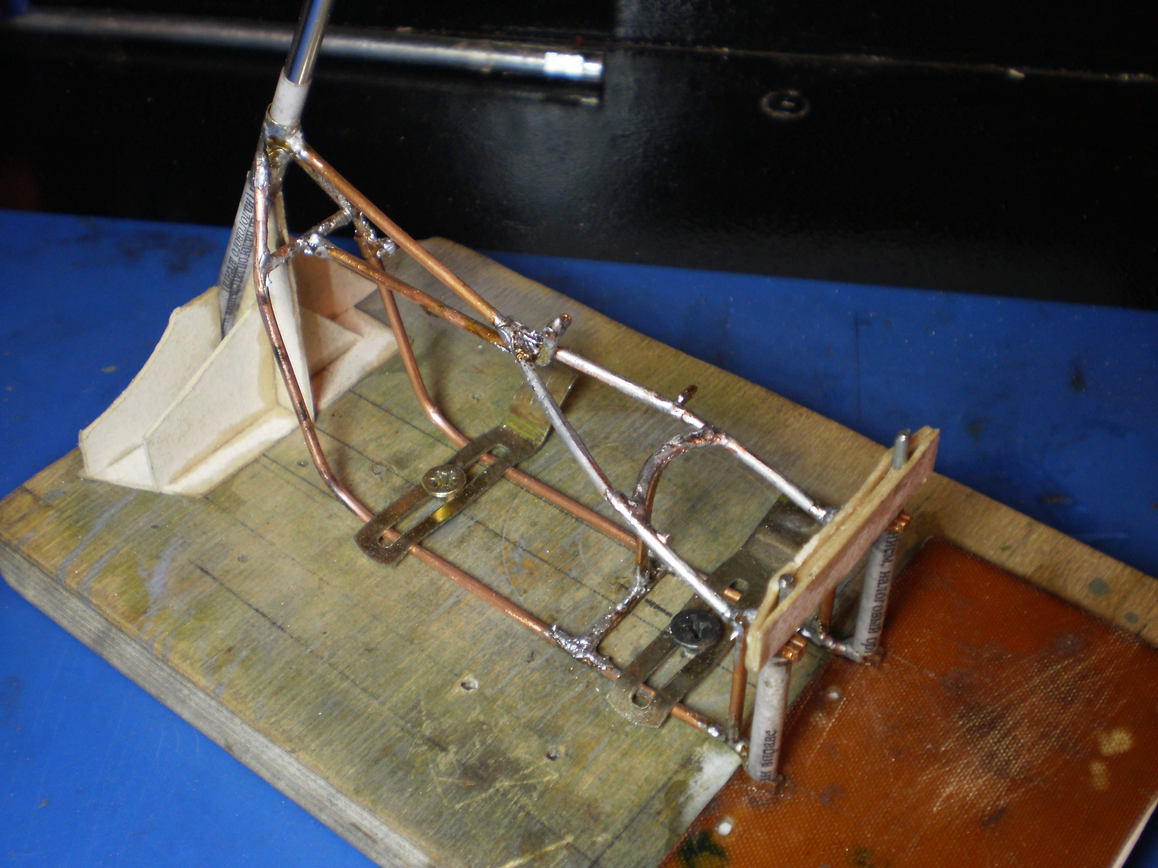

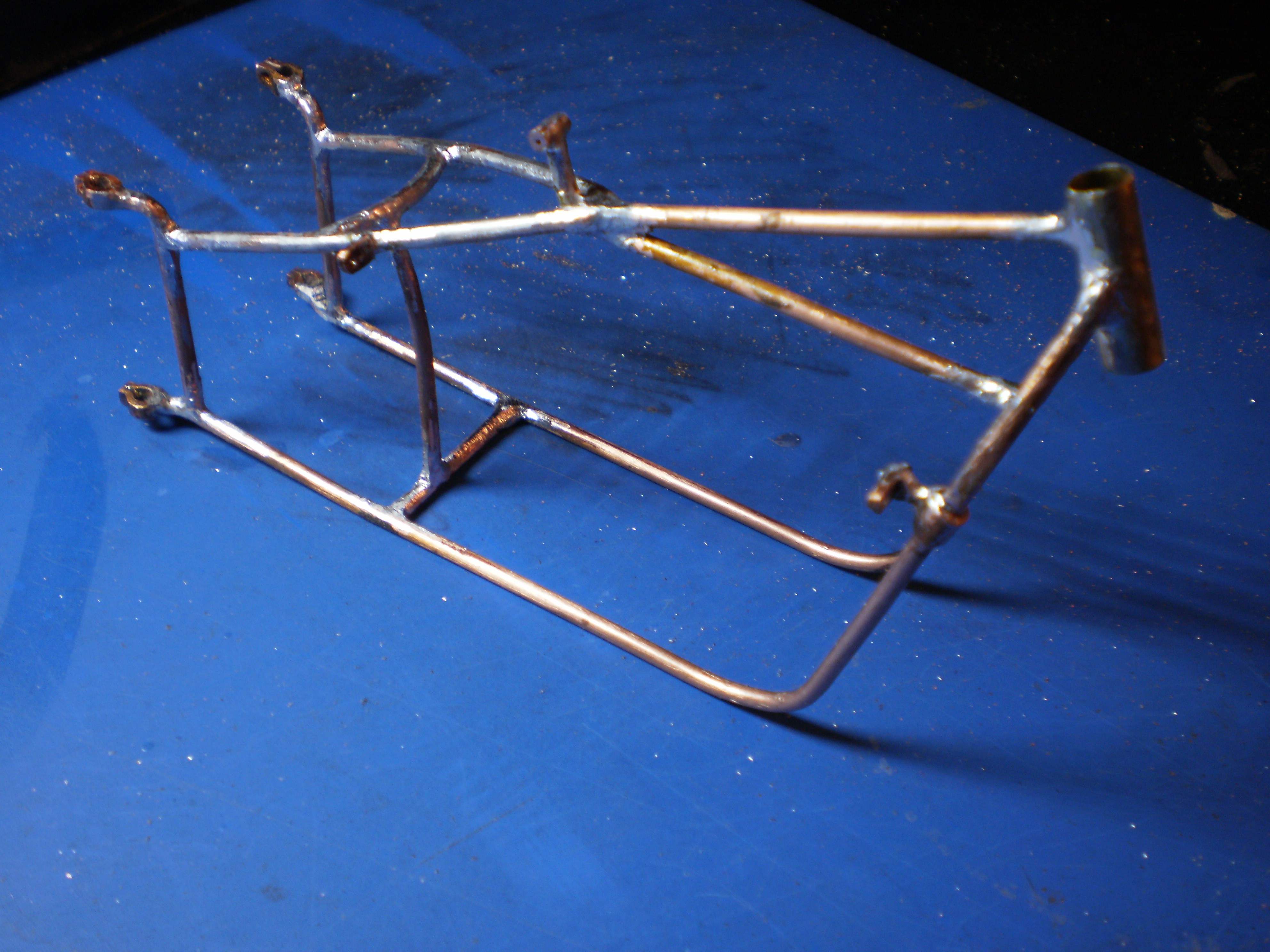

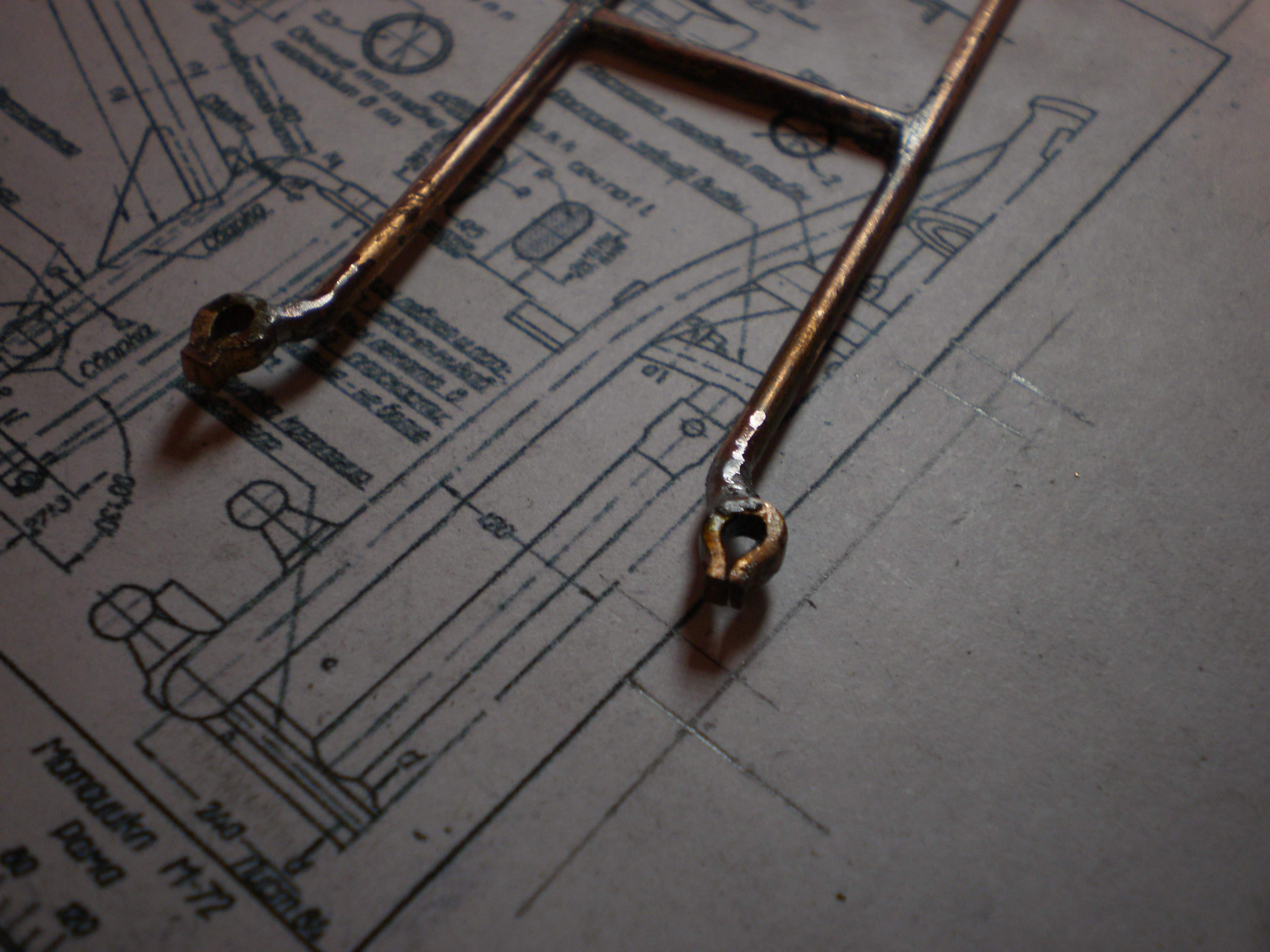

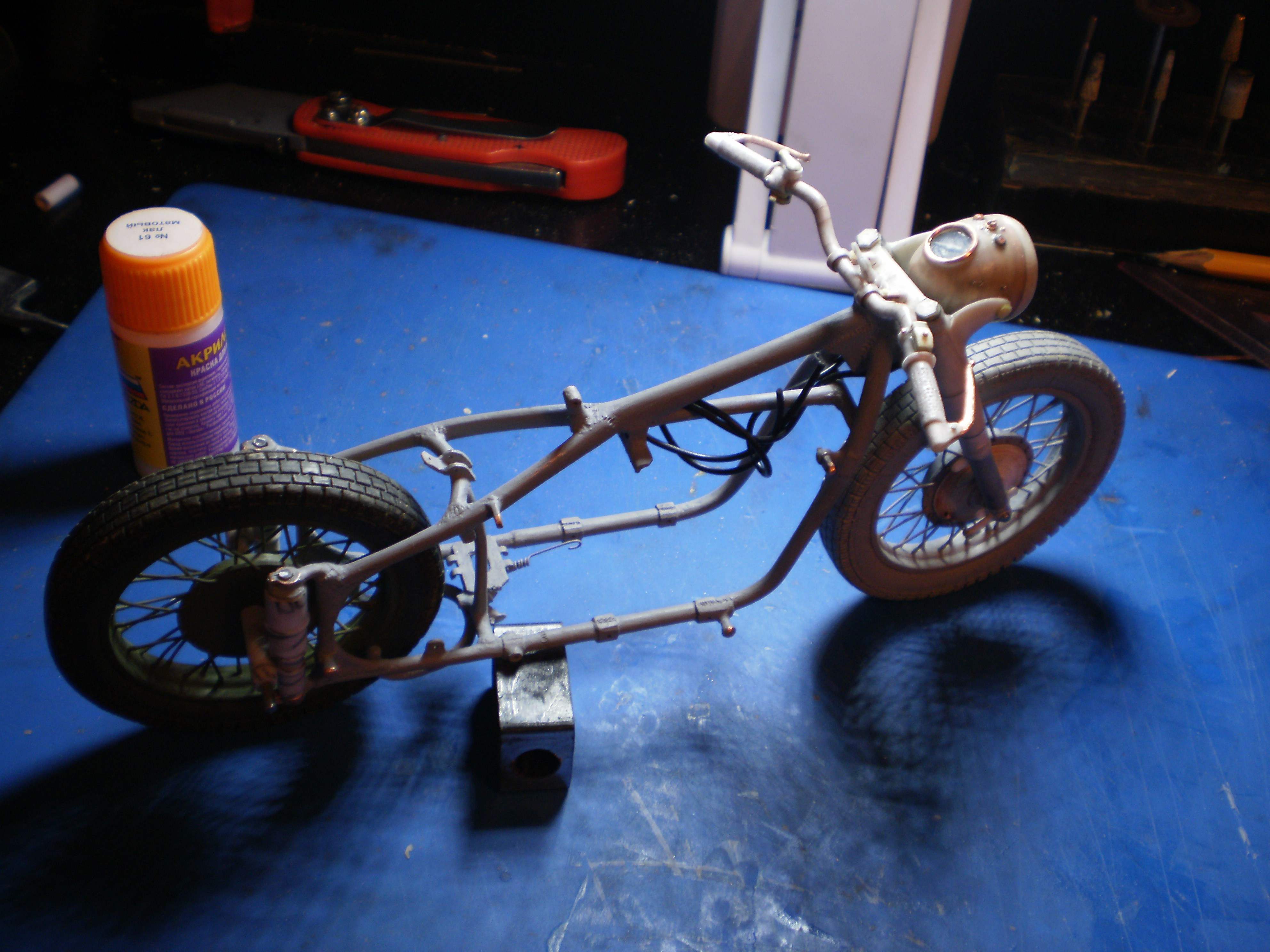

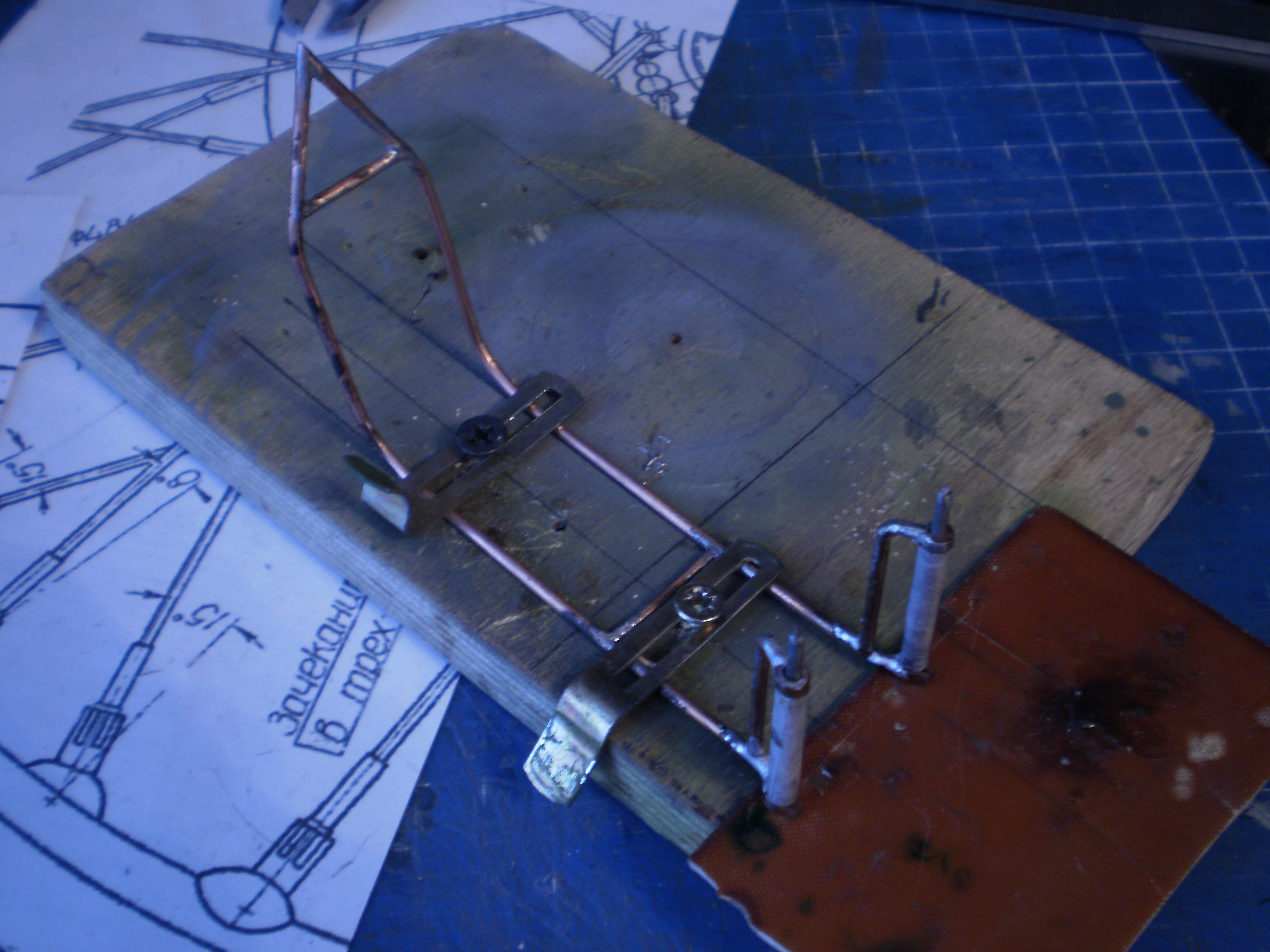

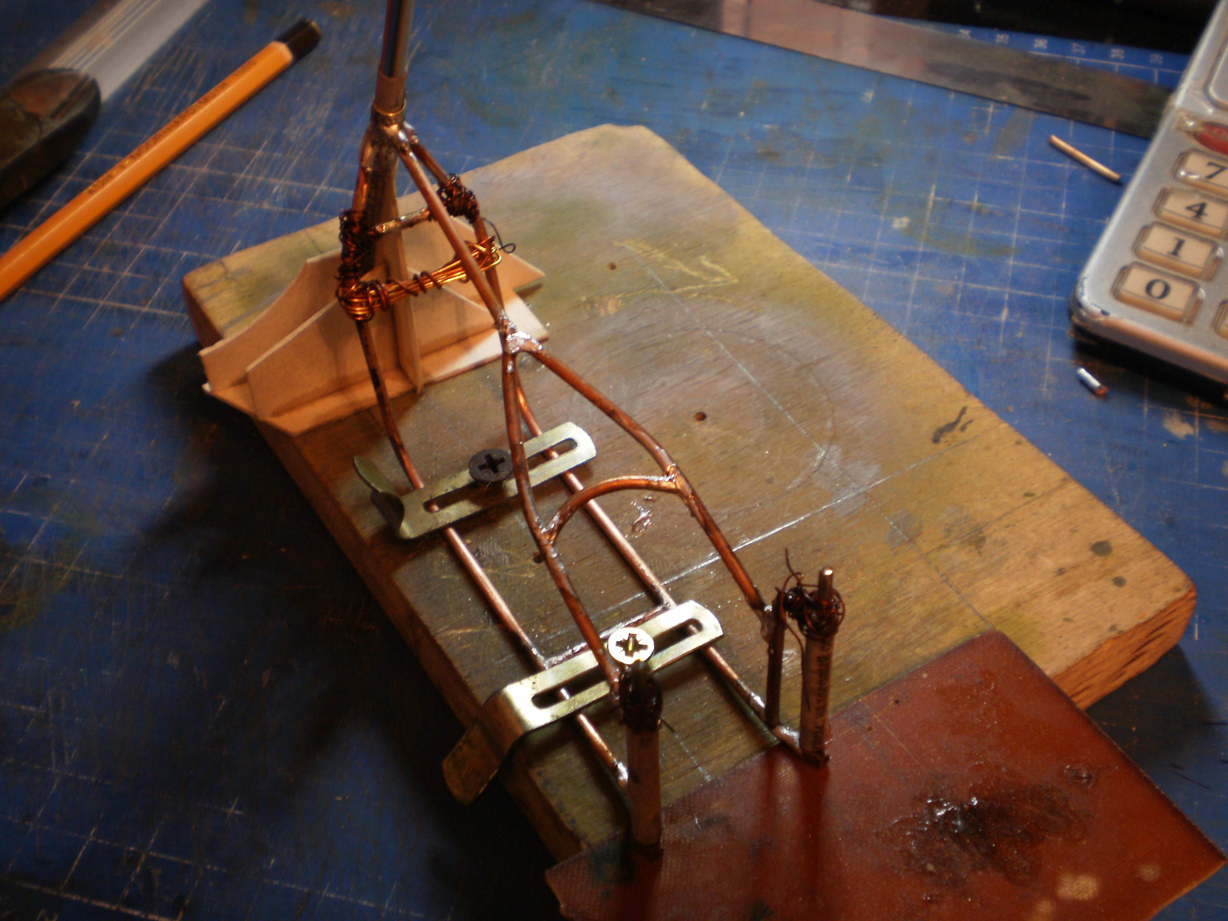

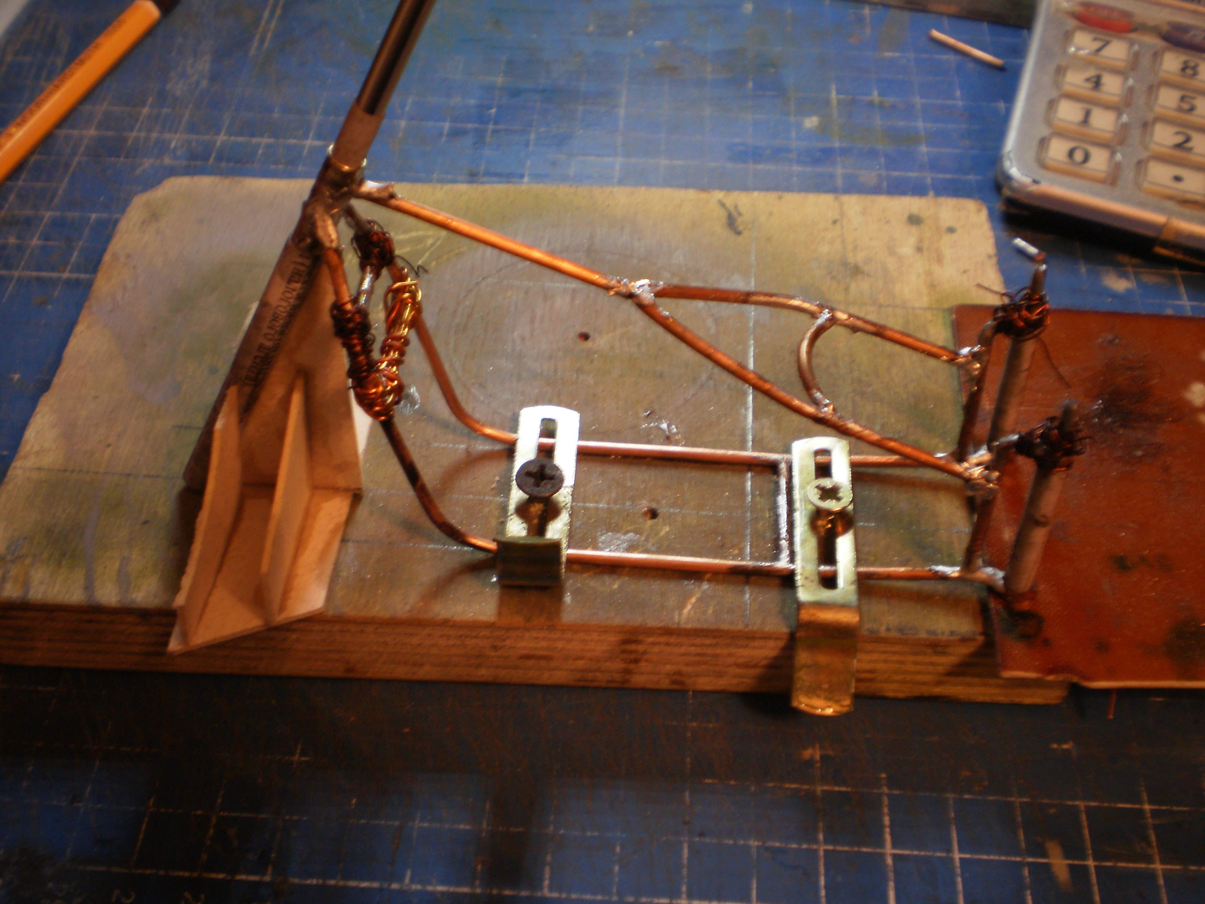

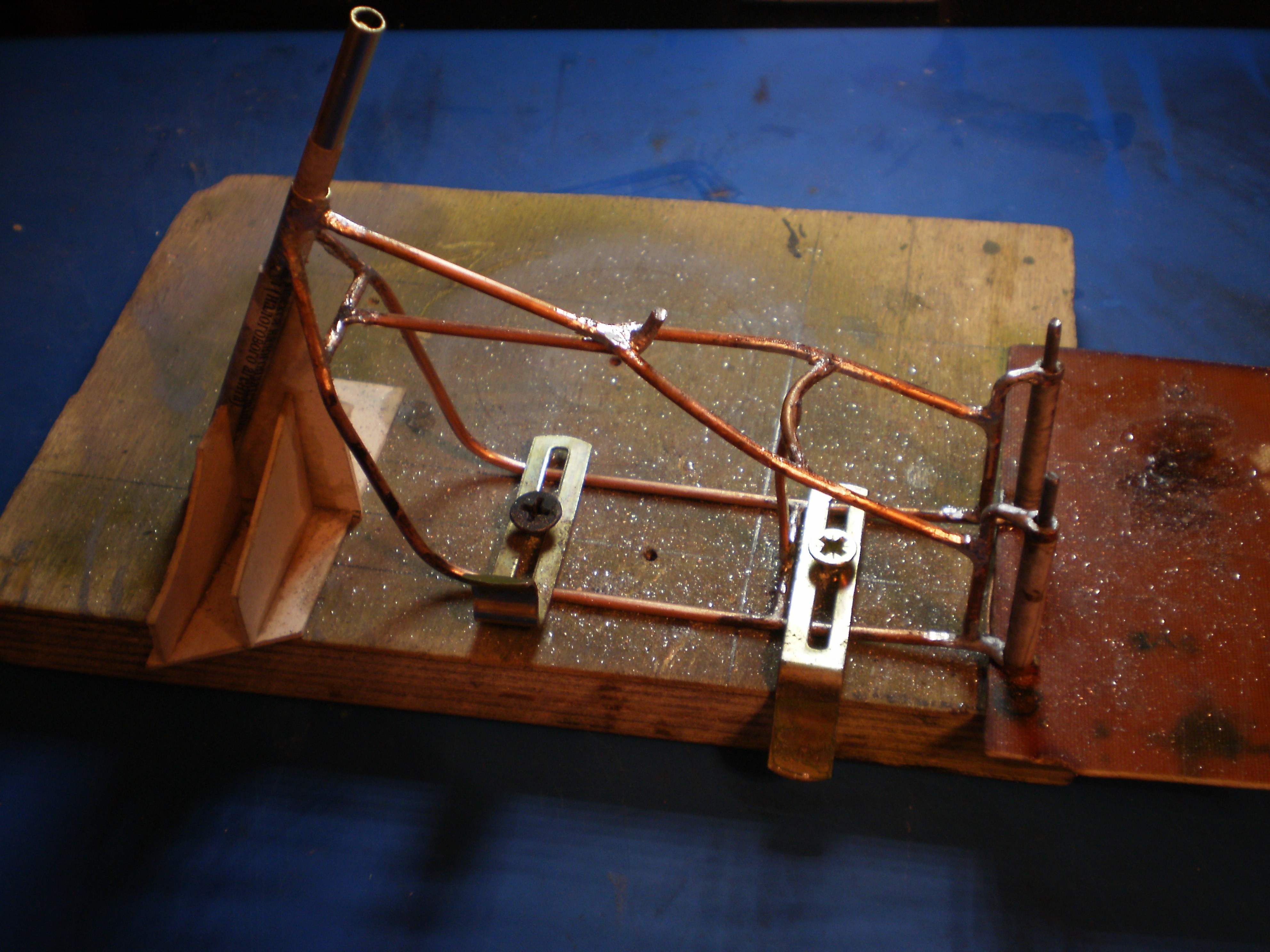

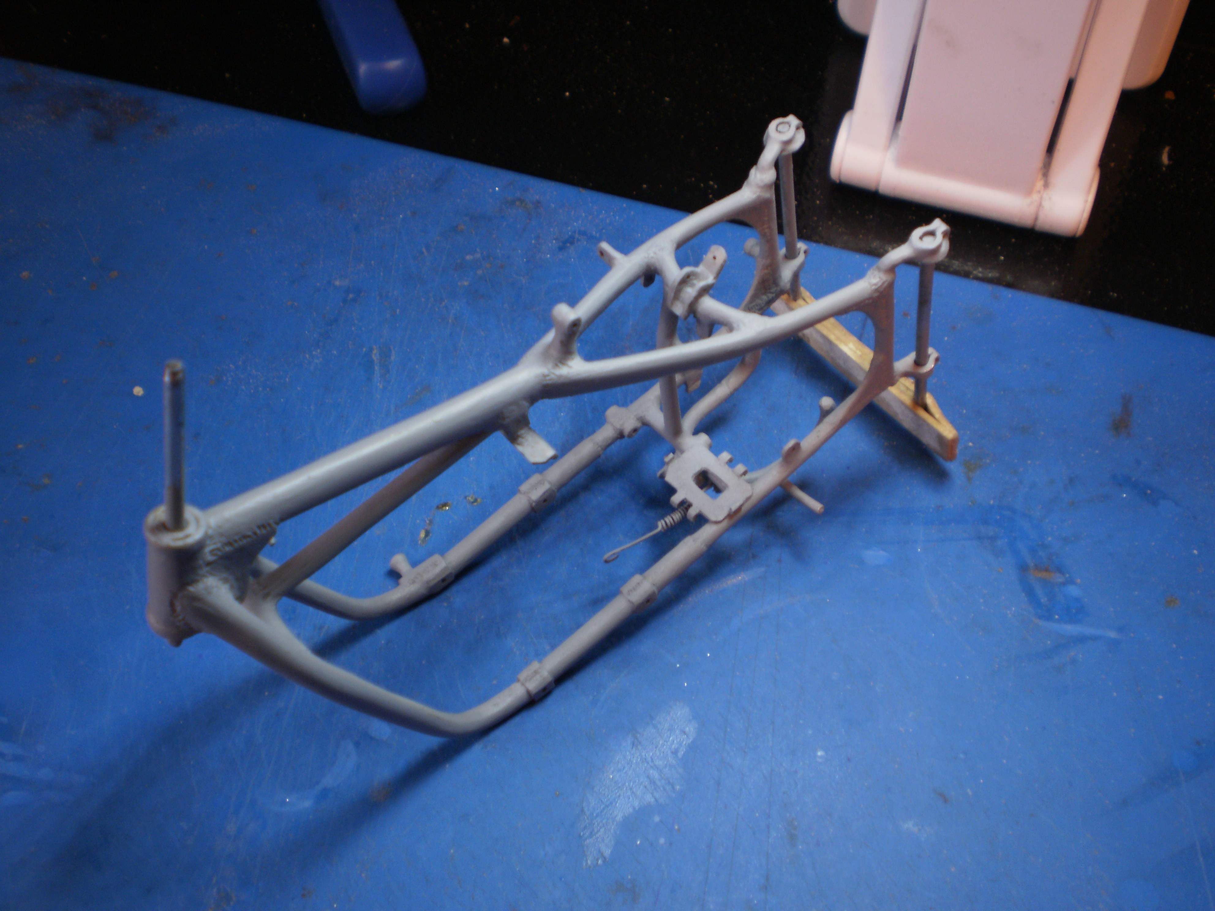

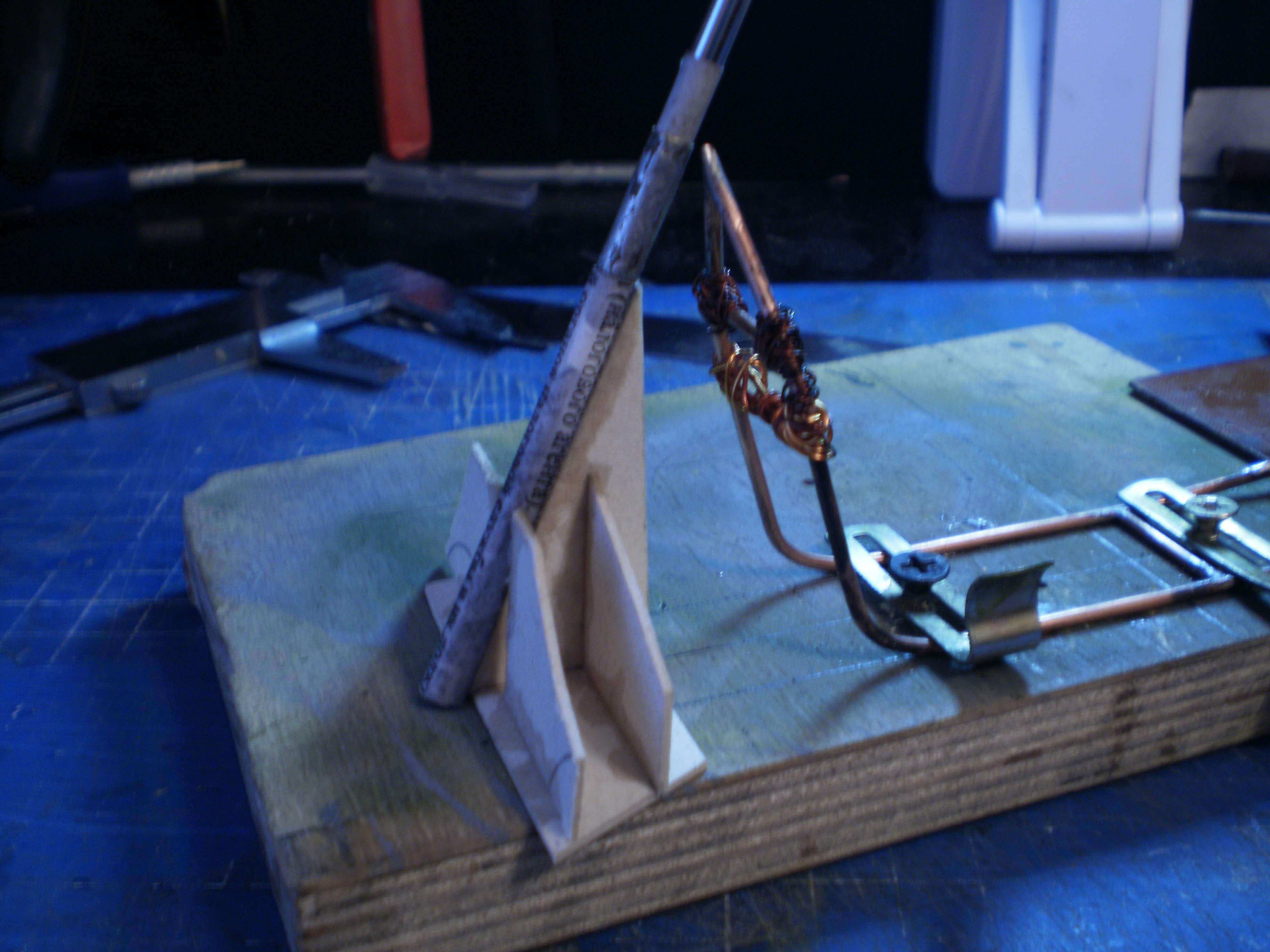

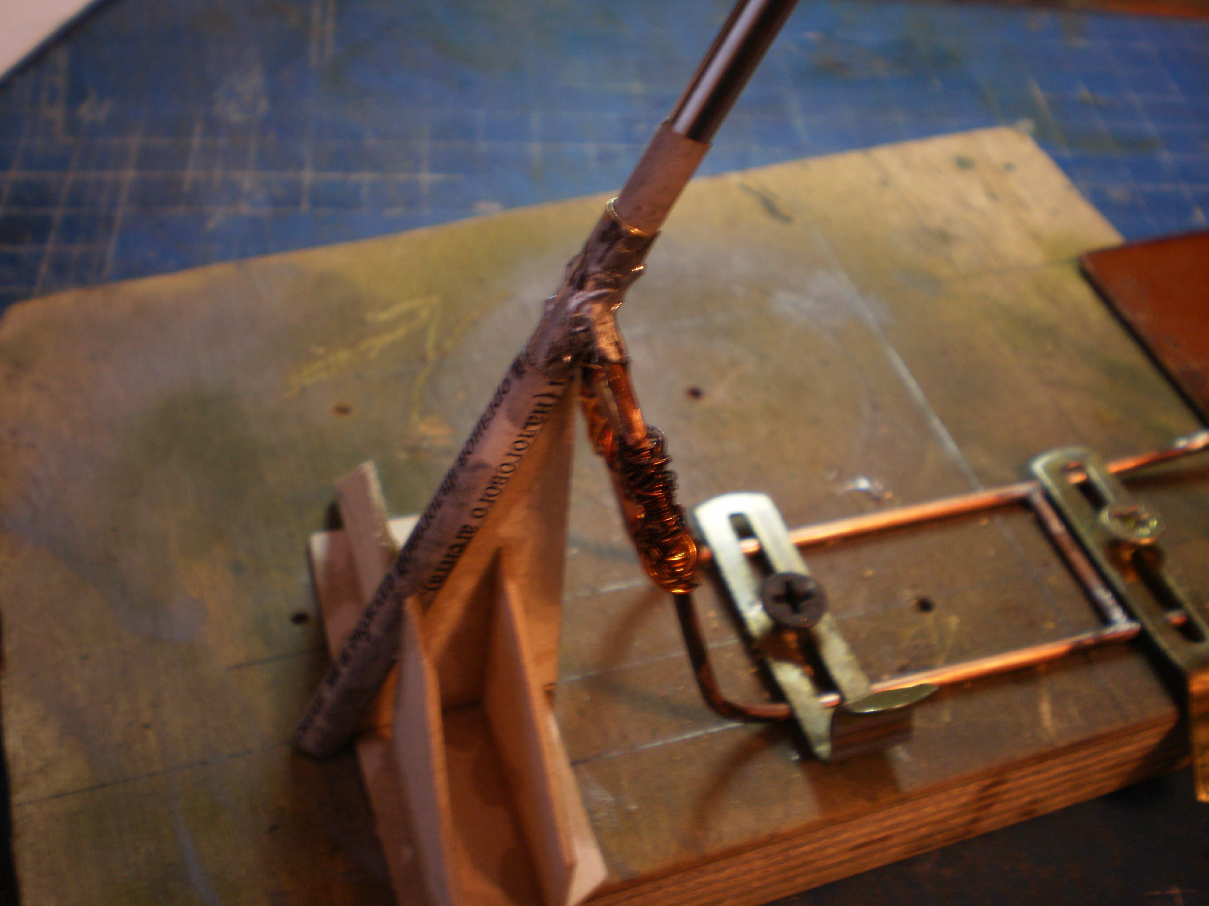

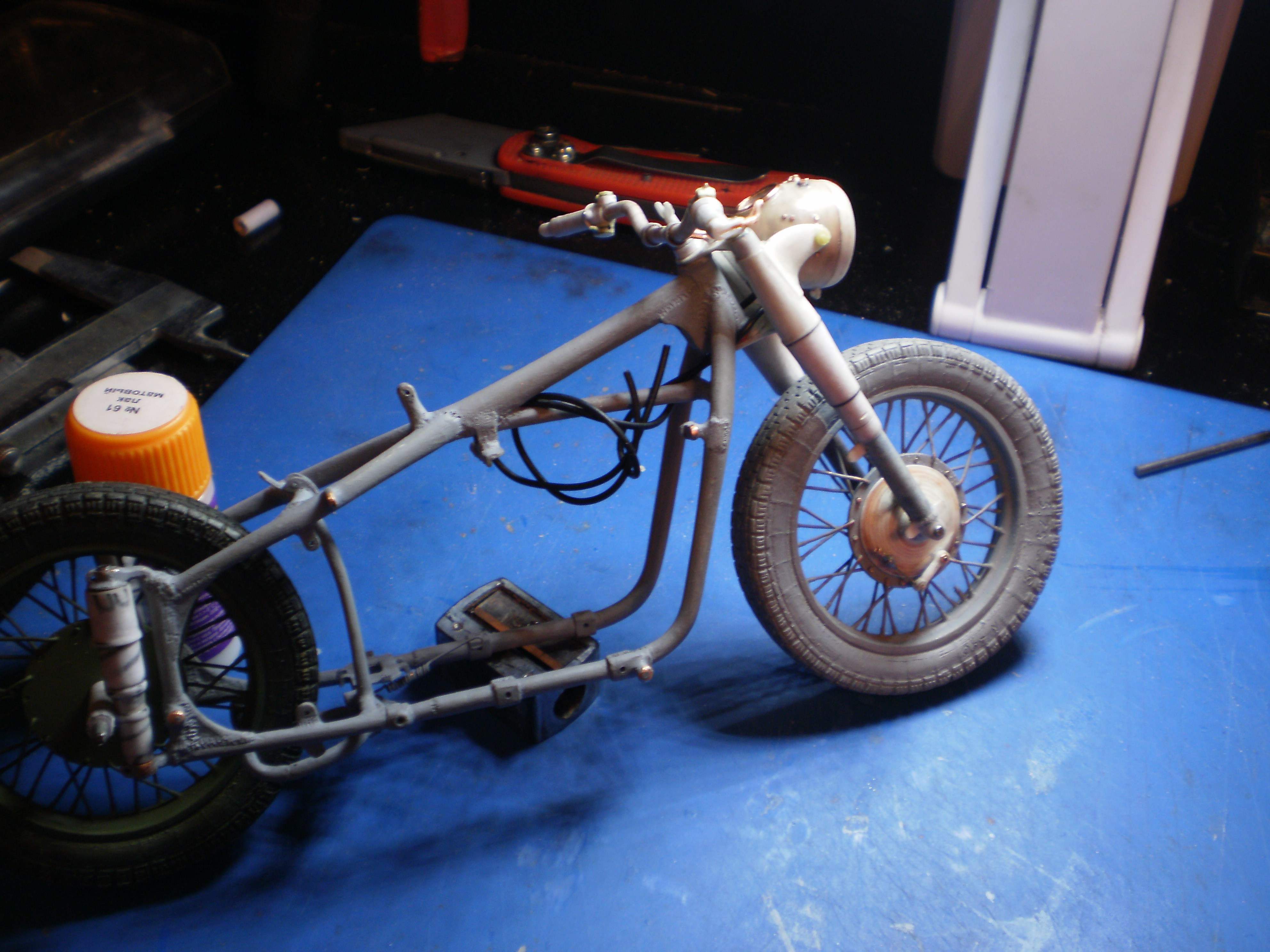

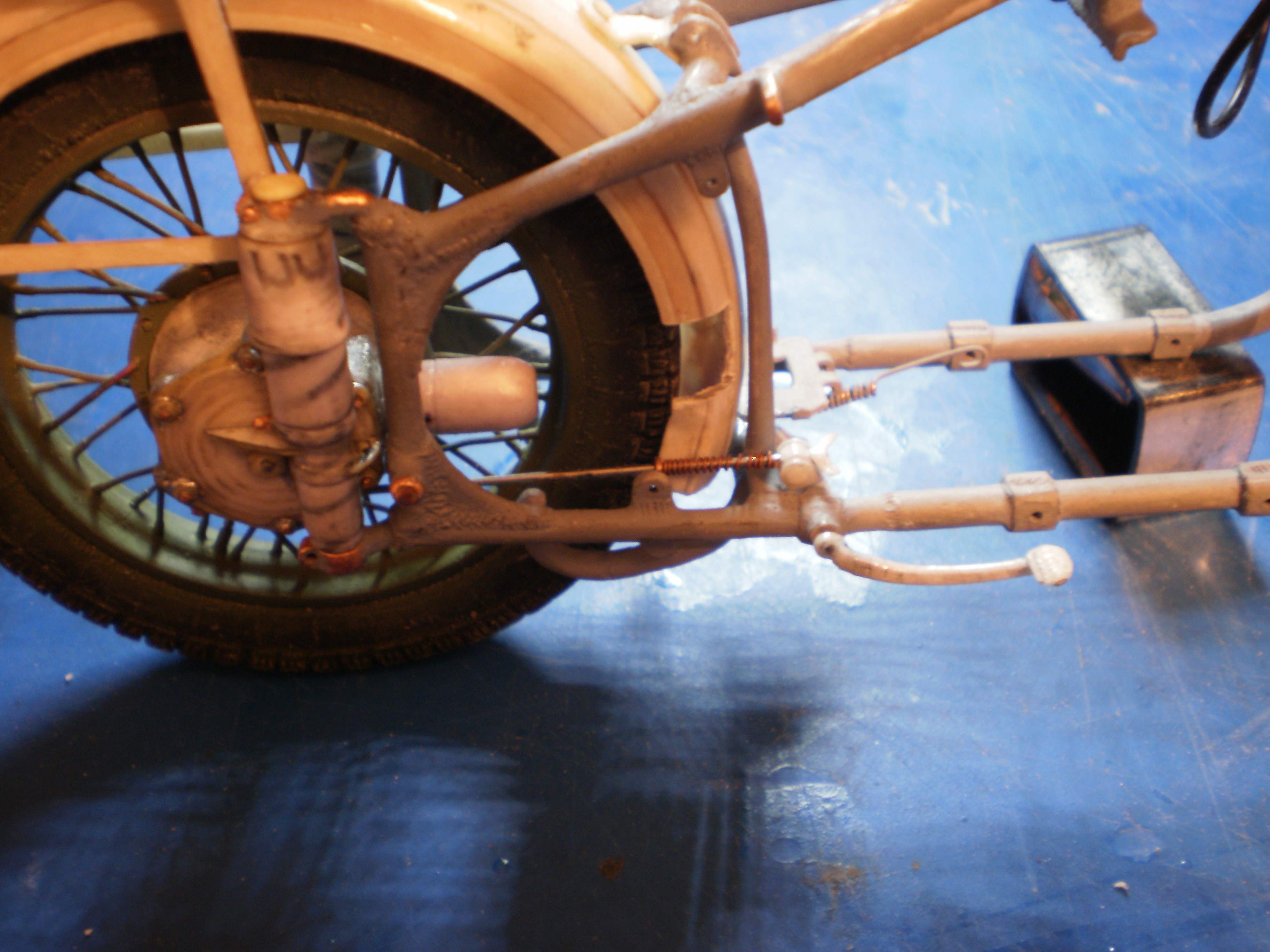

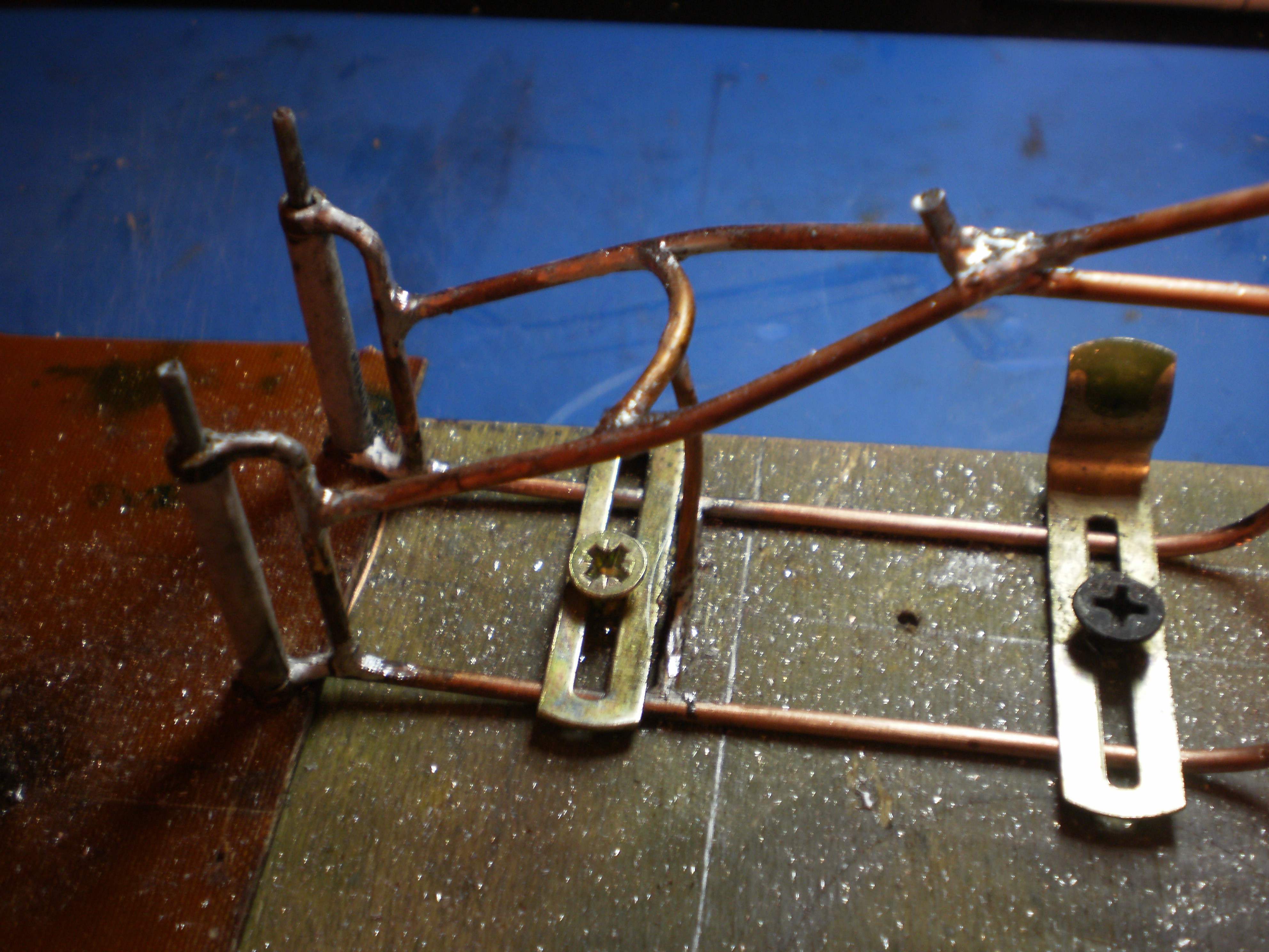

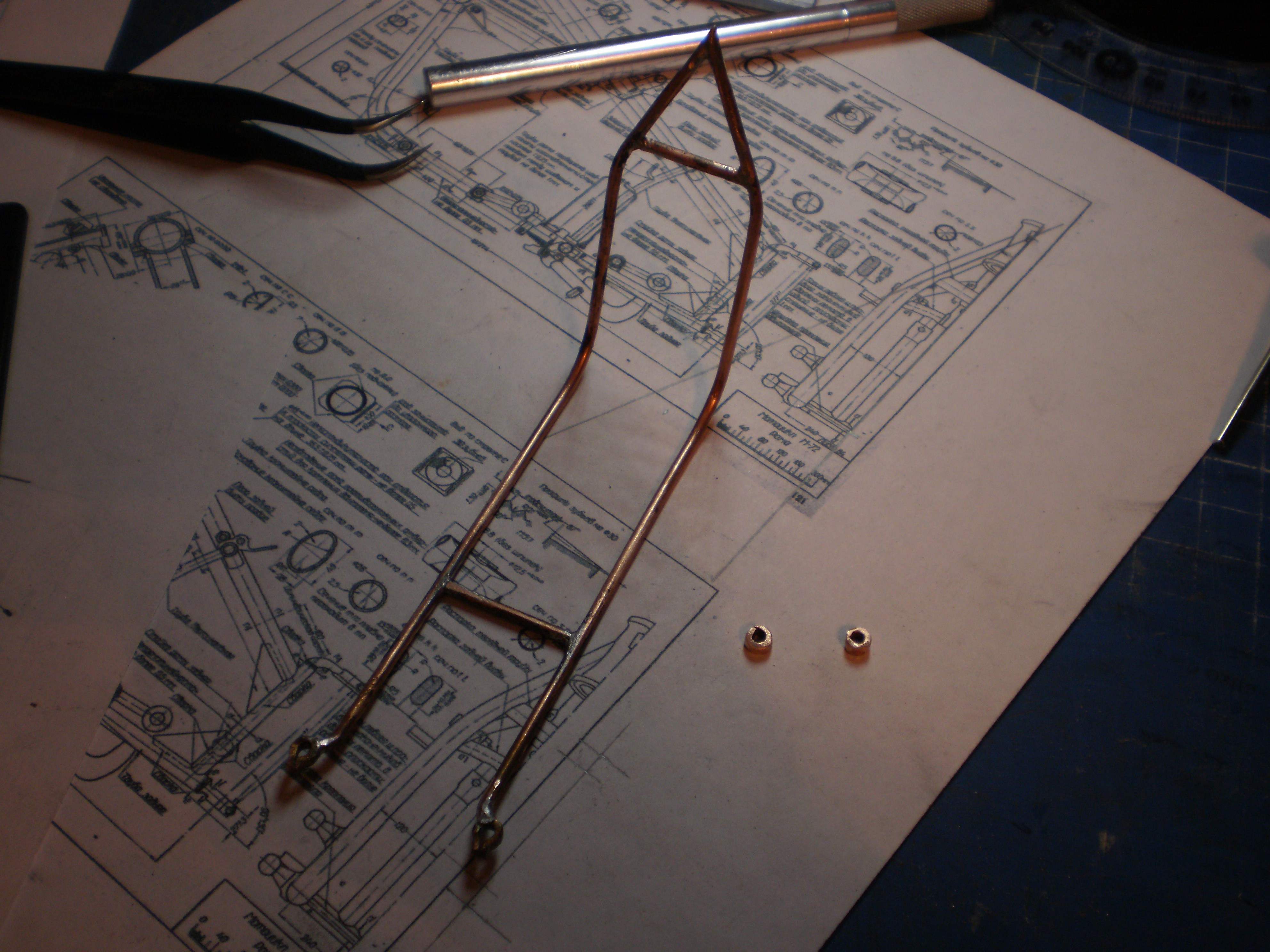

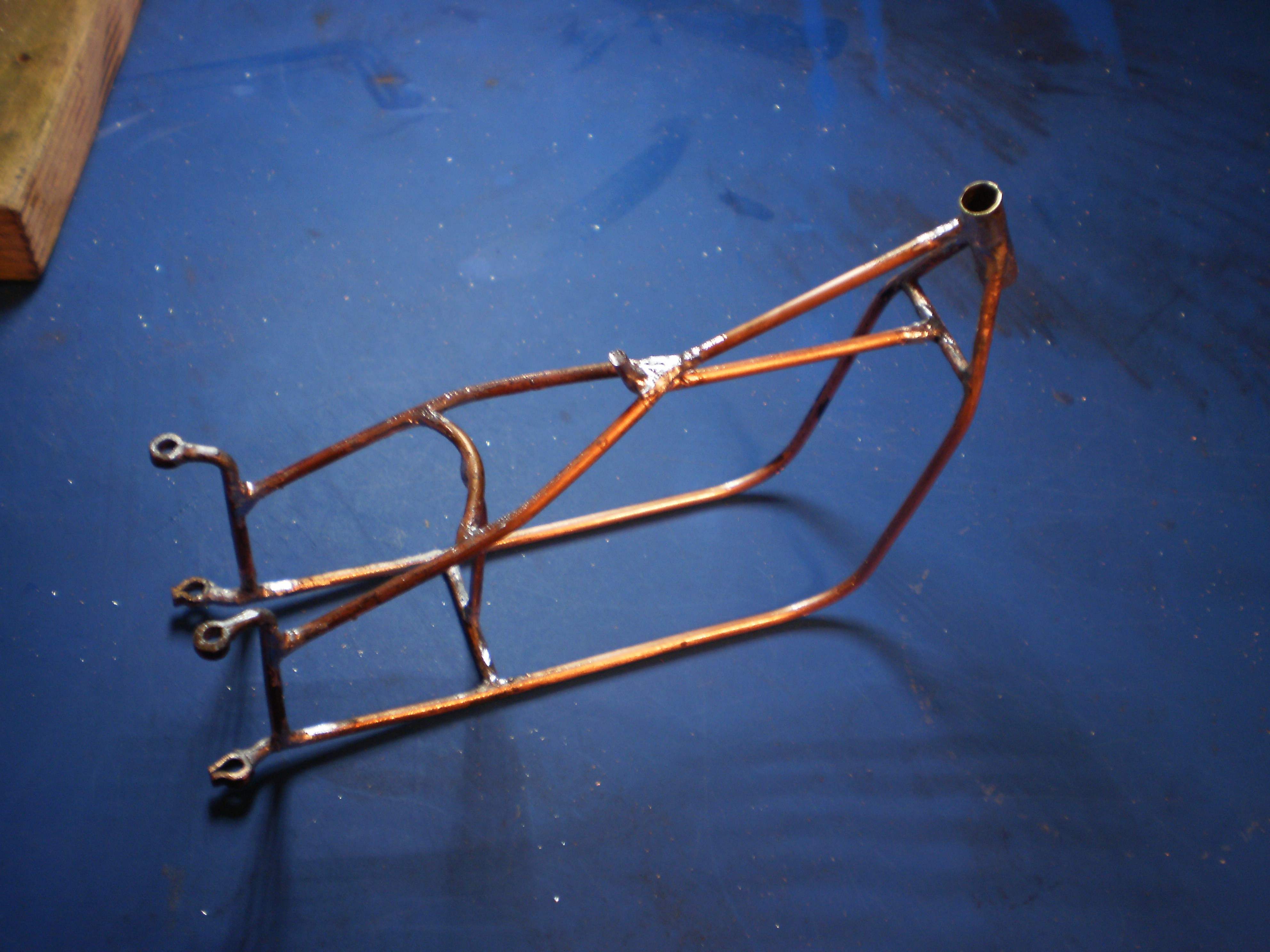

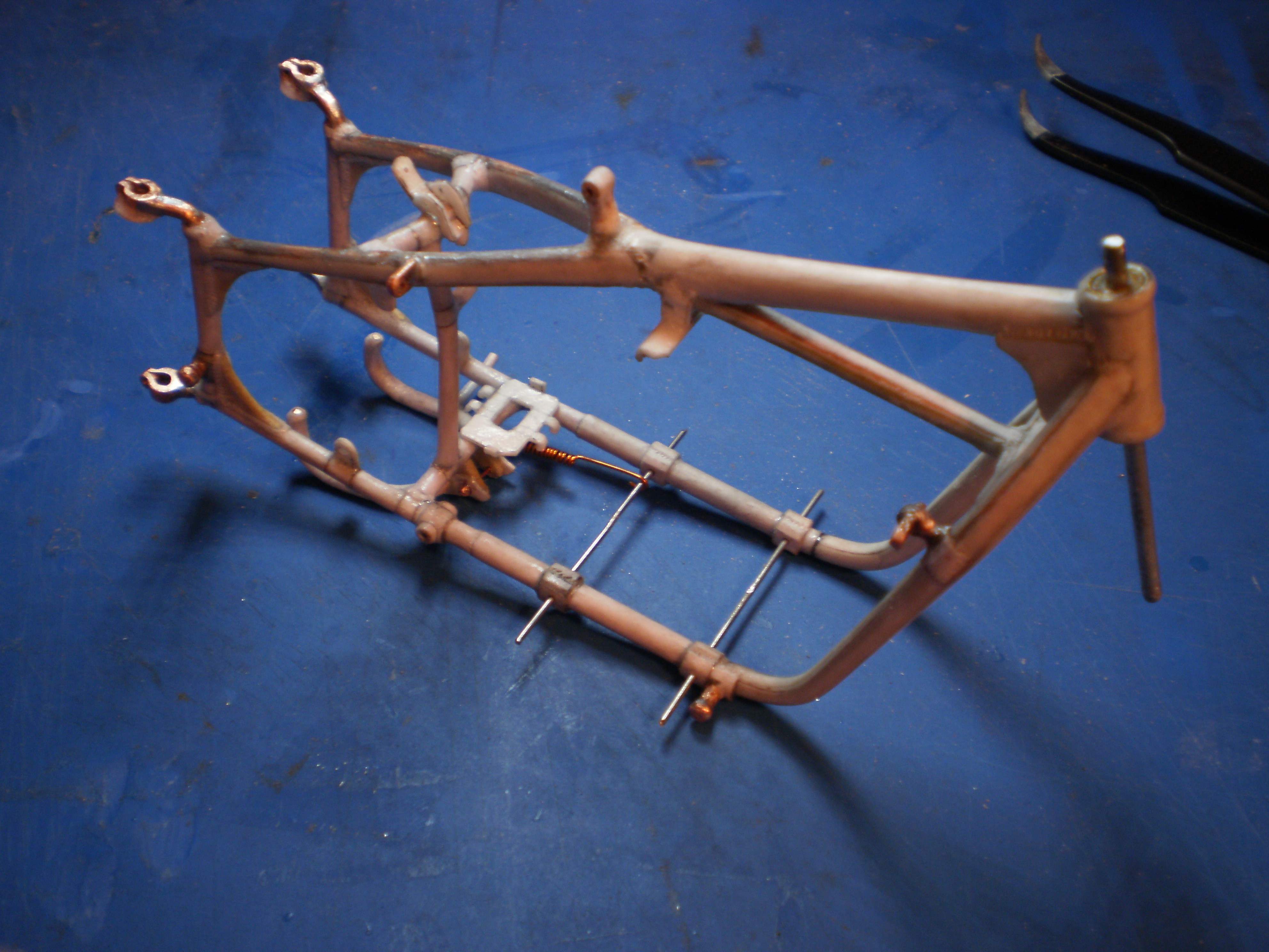

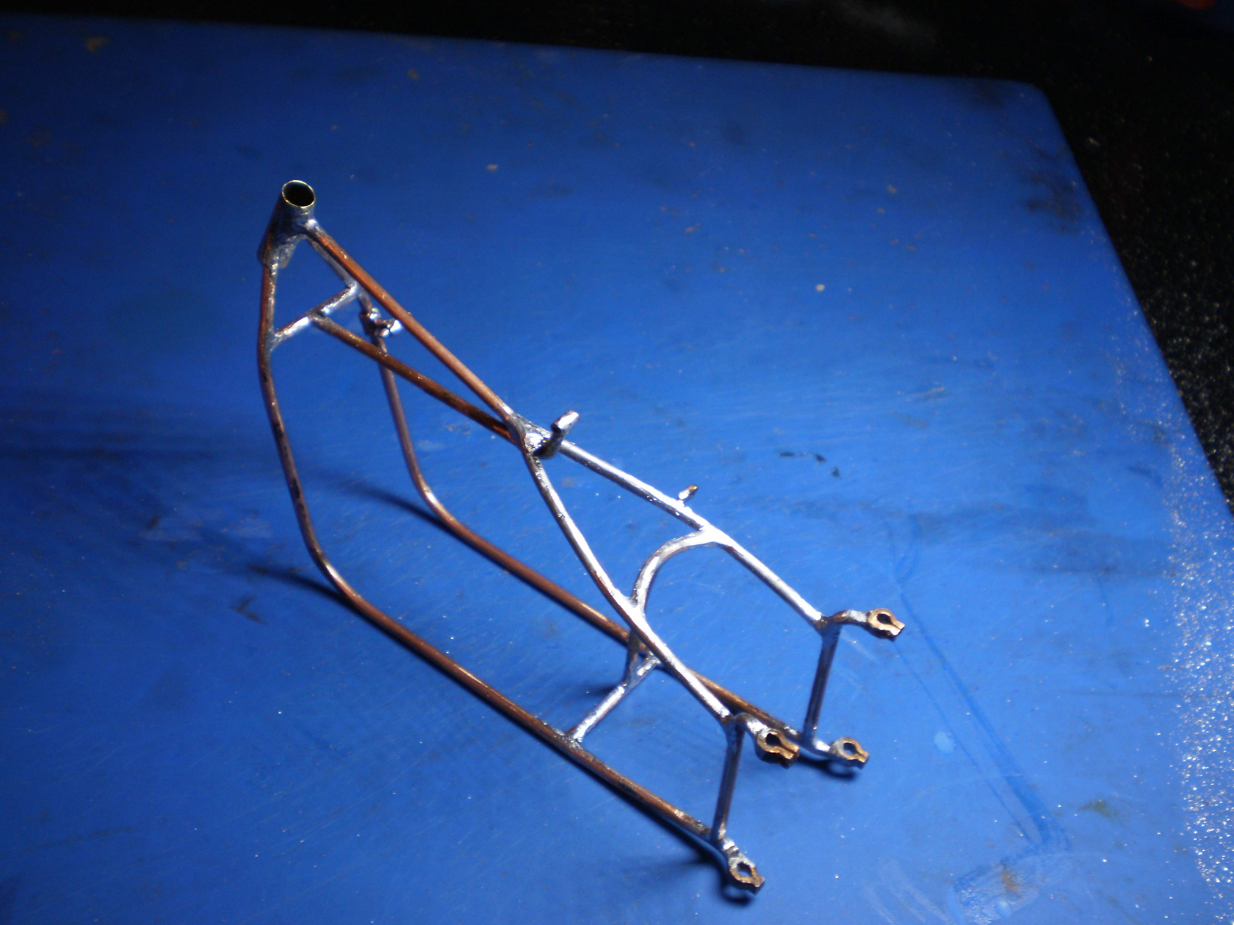

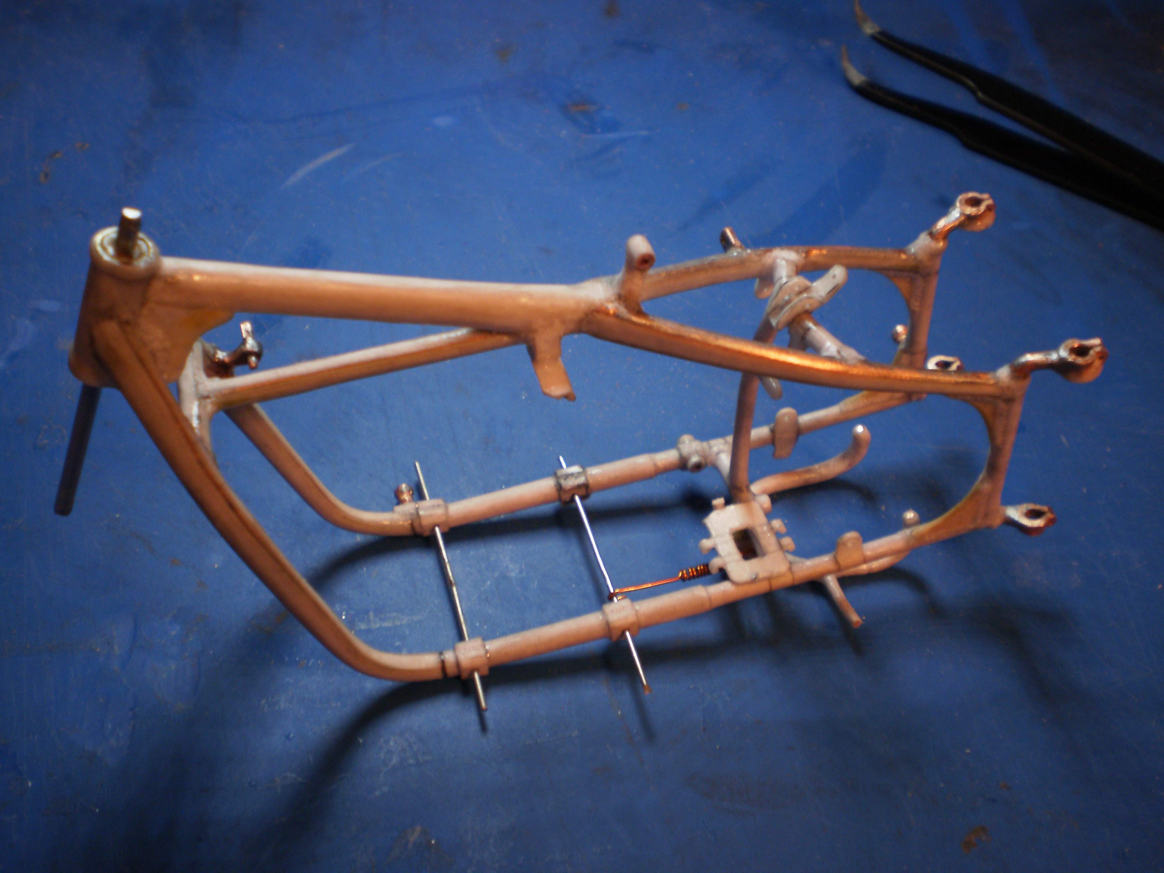

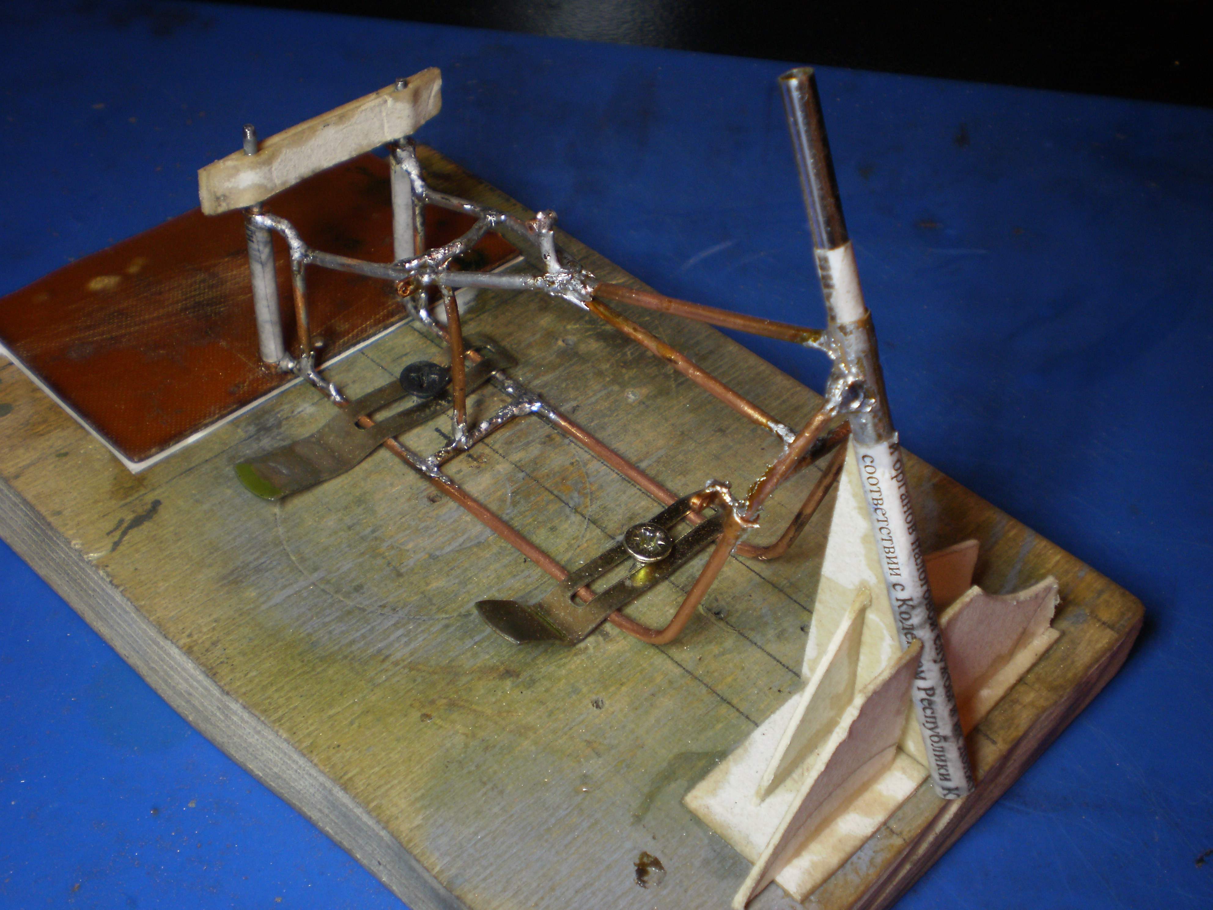

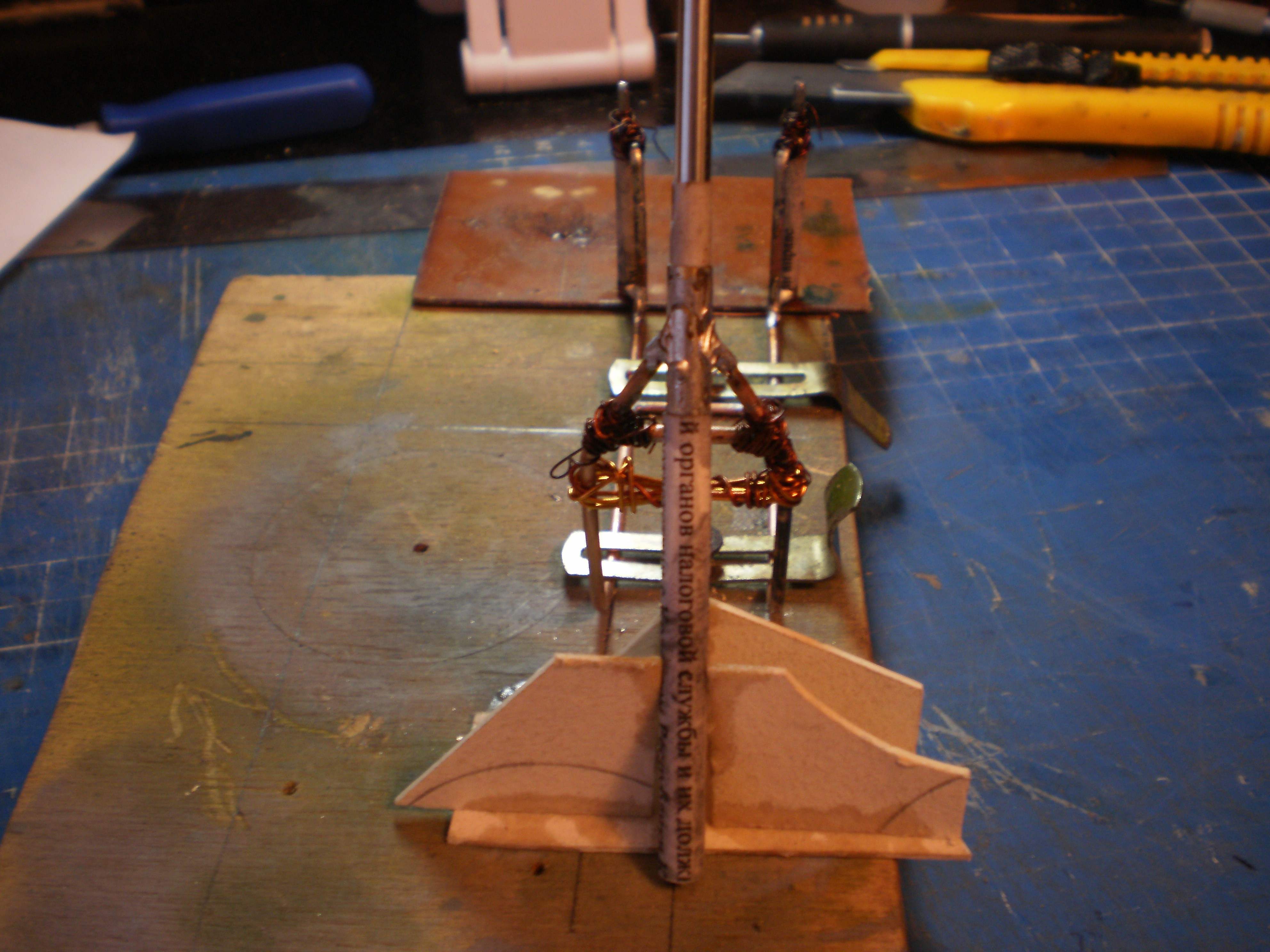

Процесс создания рамы. Для прочности рама была спаяна из медной проволоки и доработана бумагой.

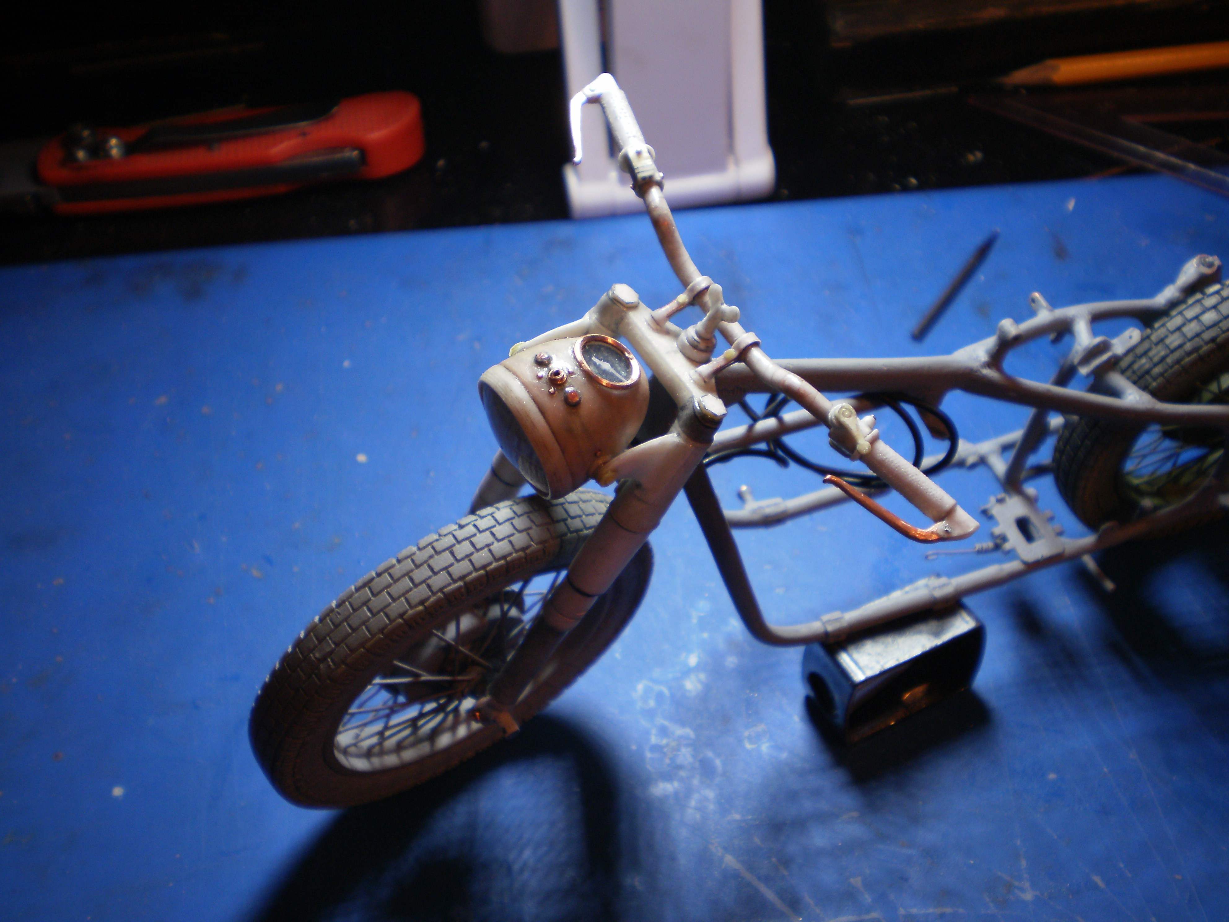

Непрочитанное сообщение sergei00110 » 07 мар 2018, 19:27

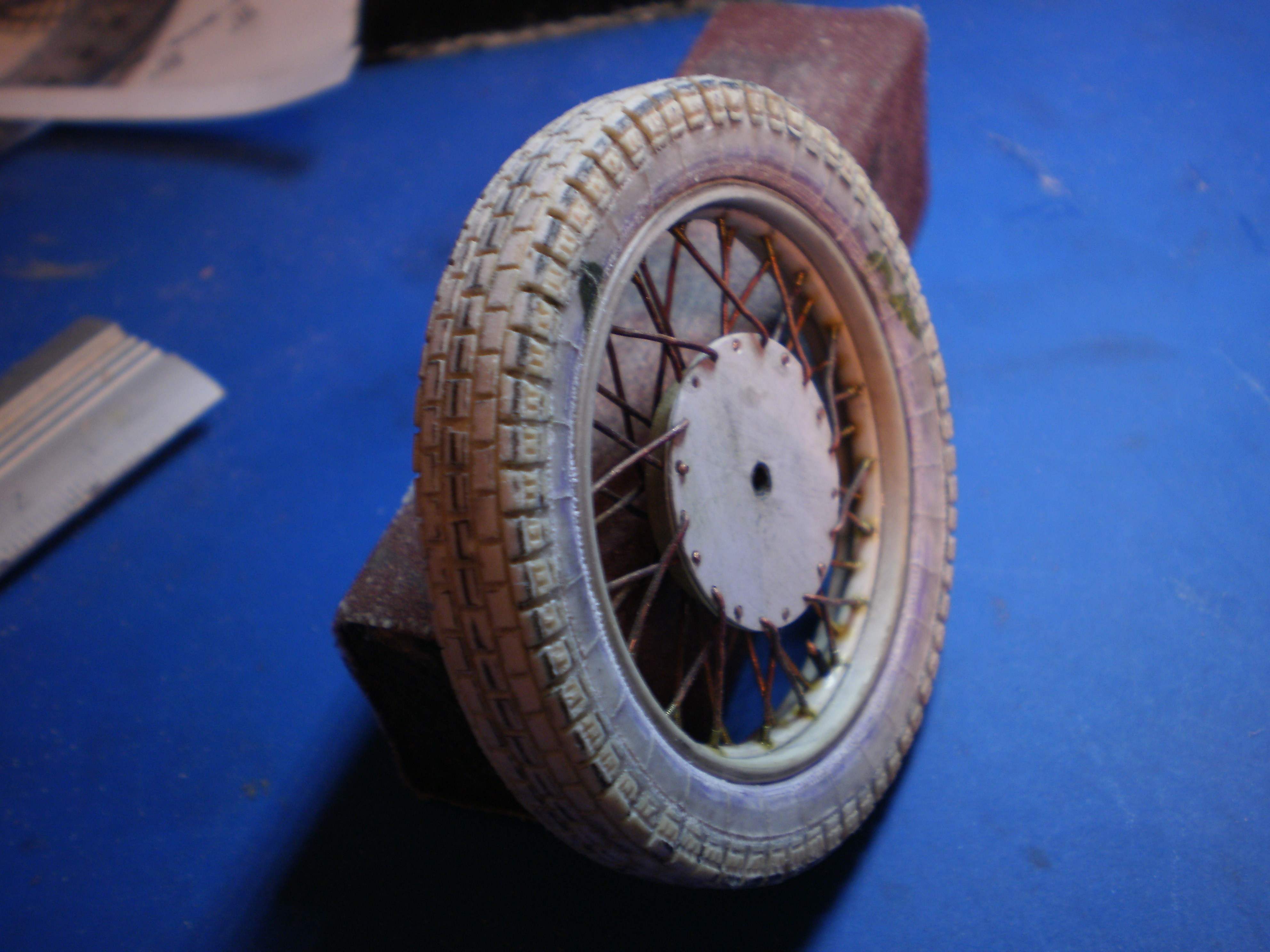

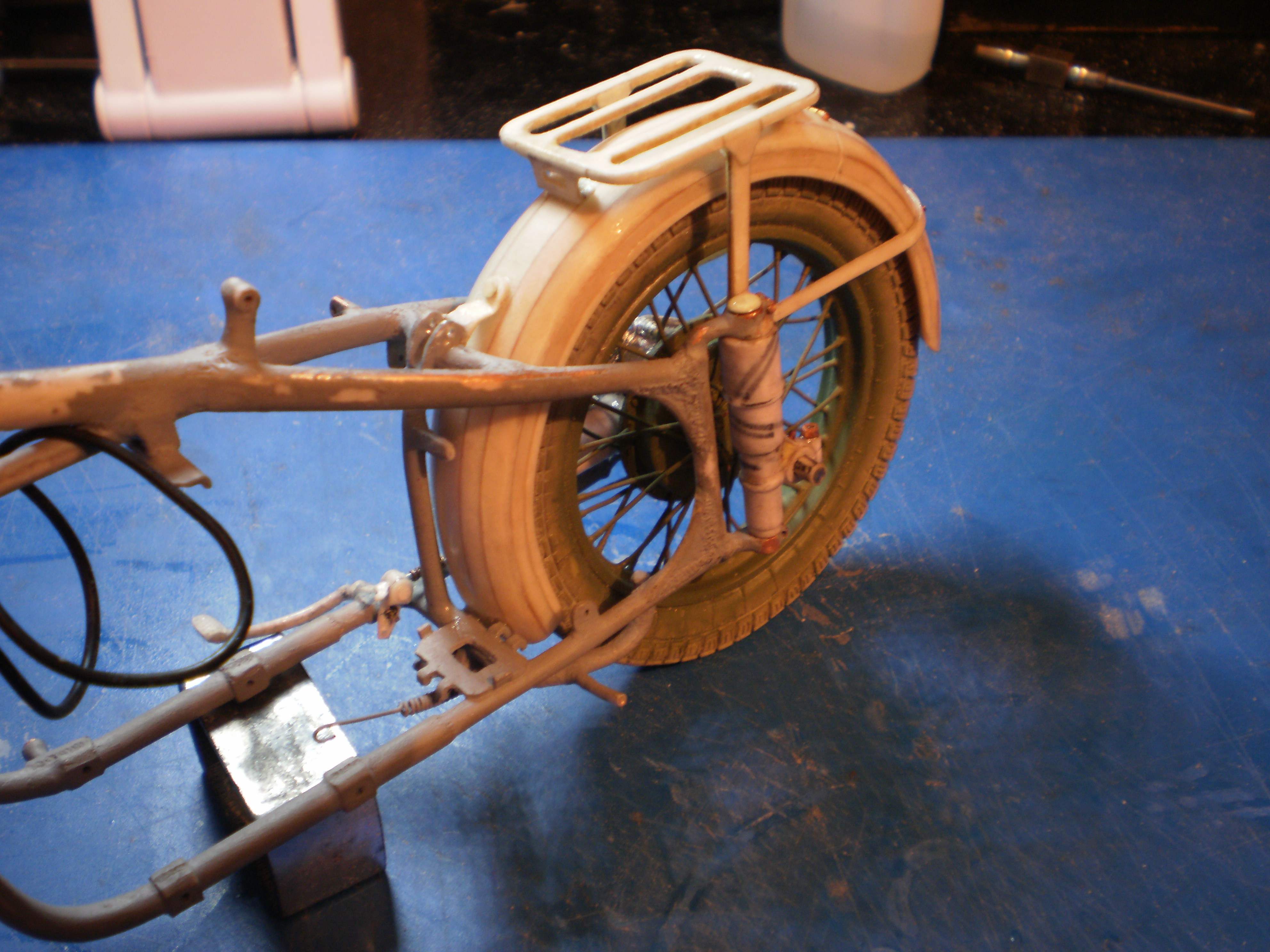

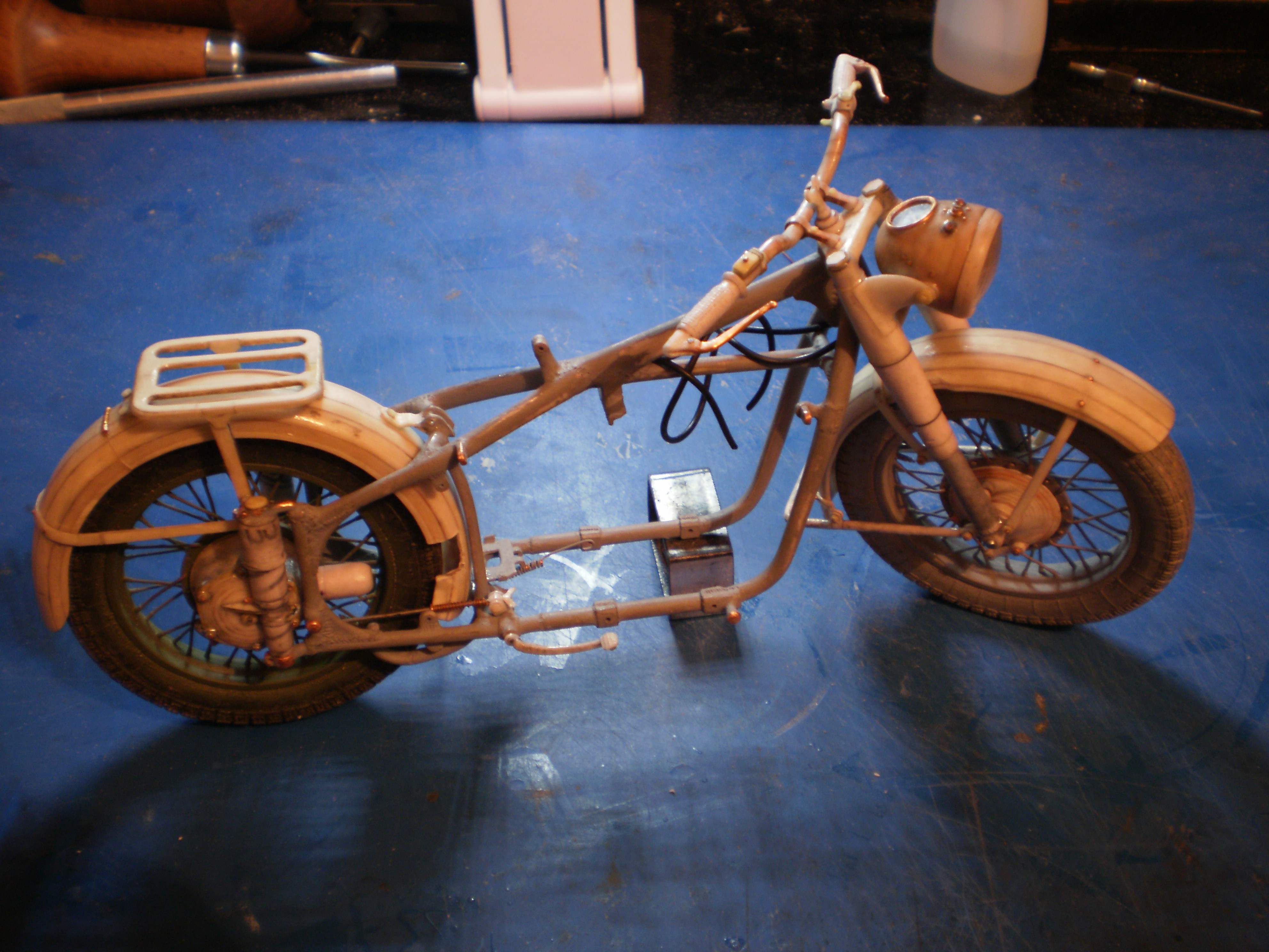

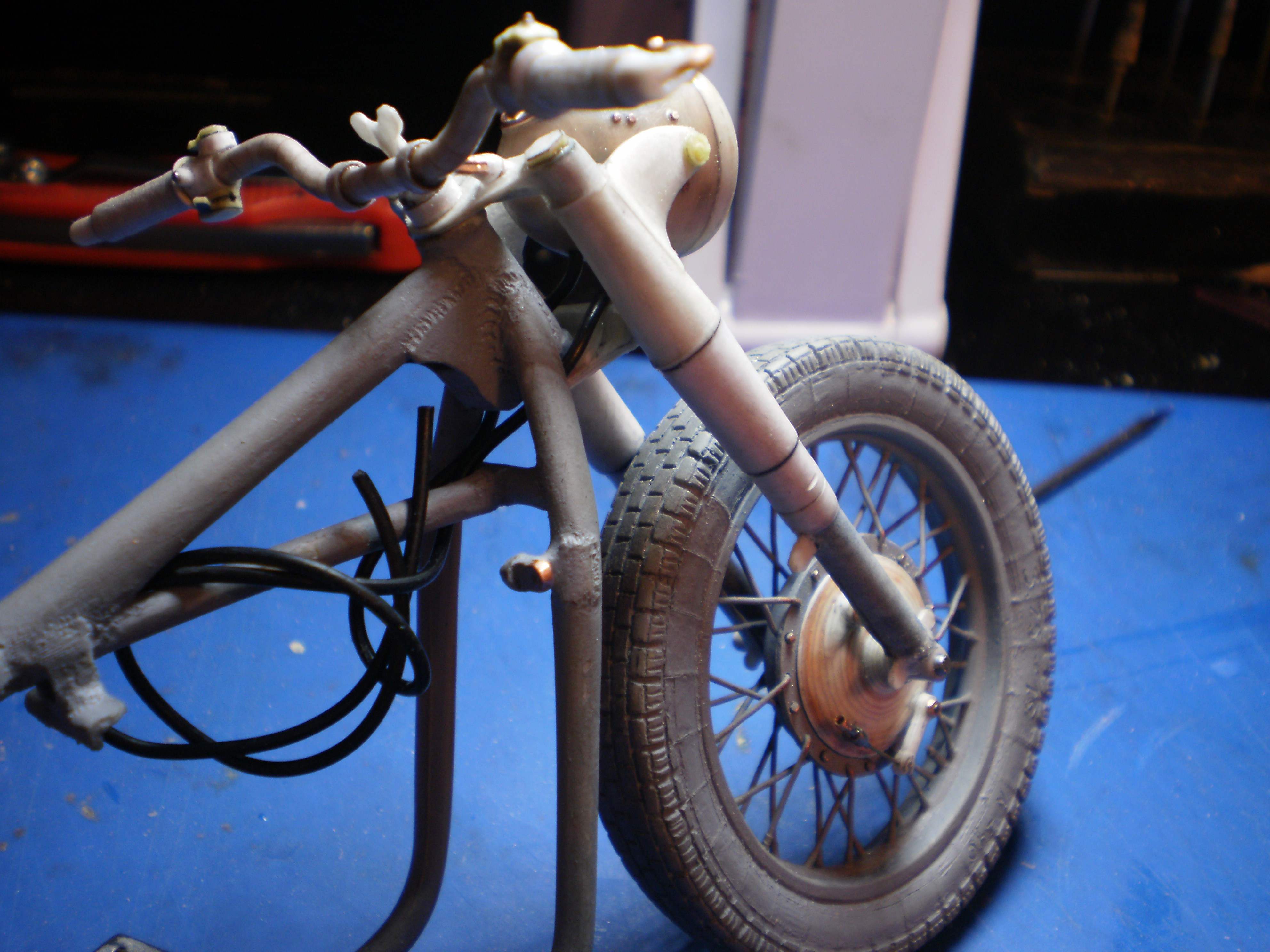

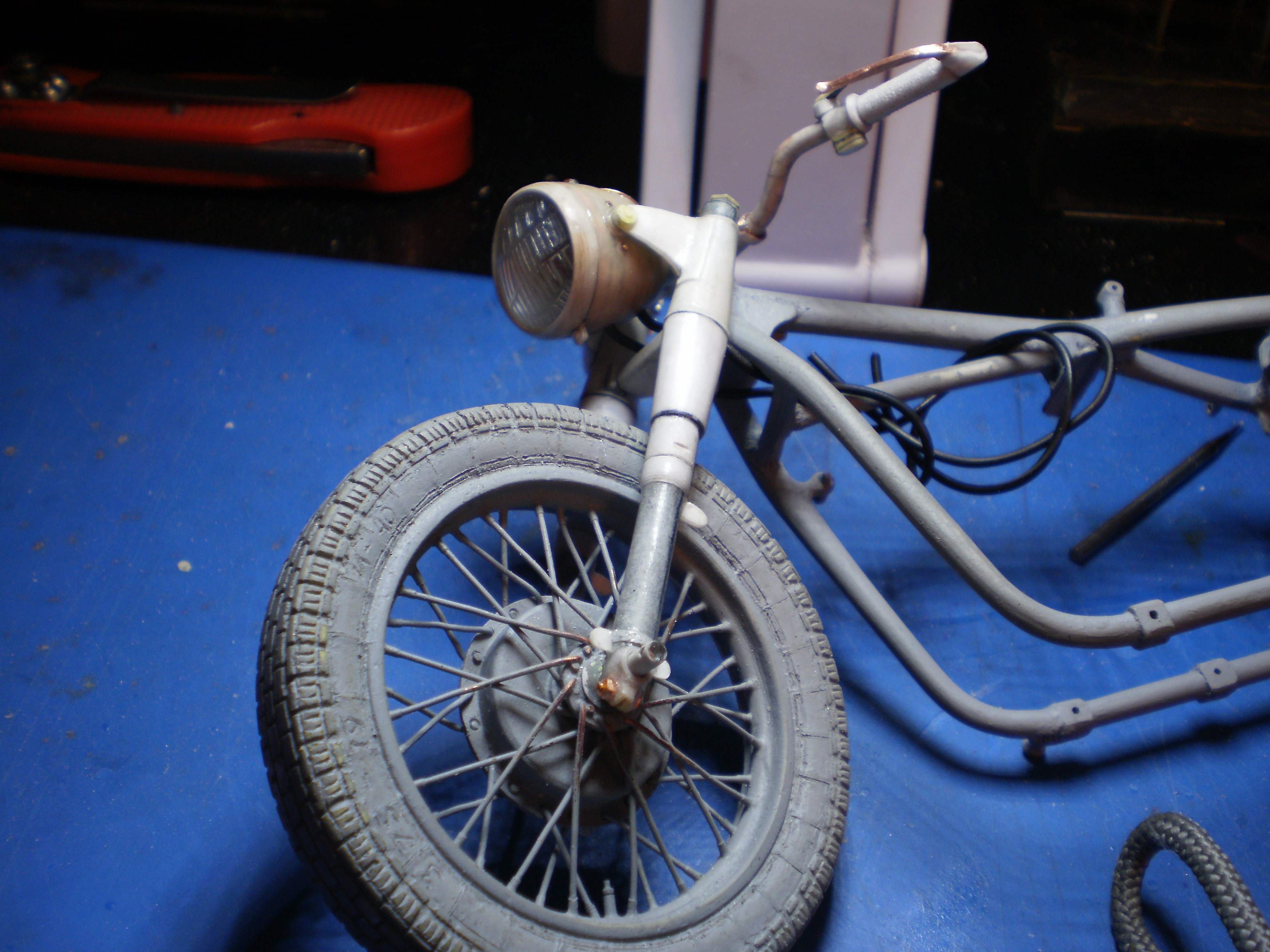

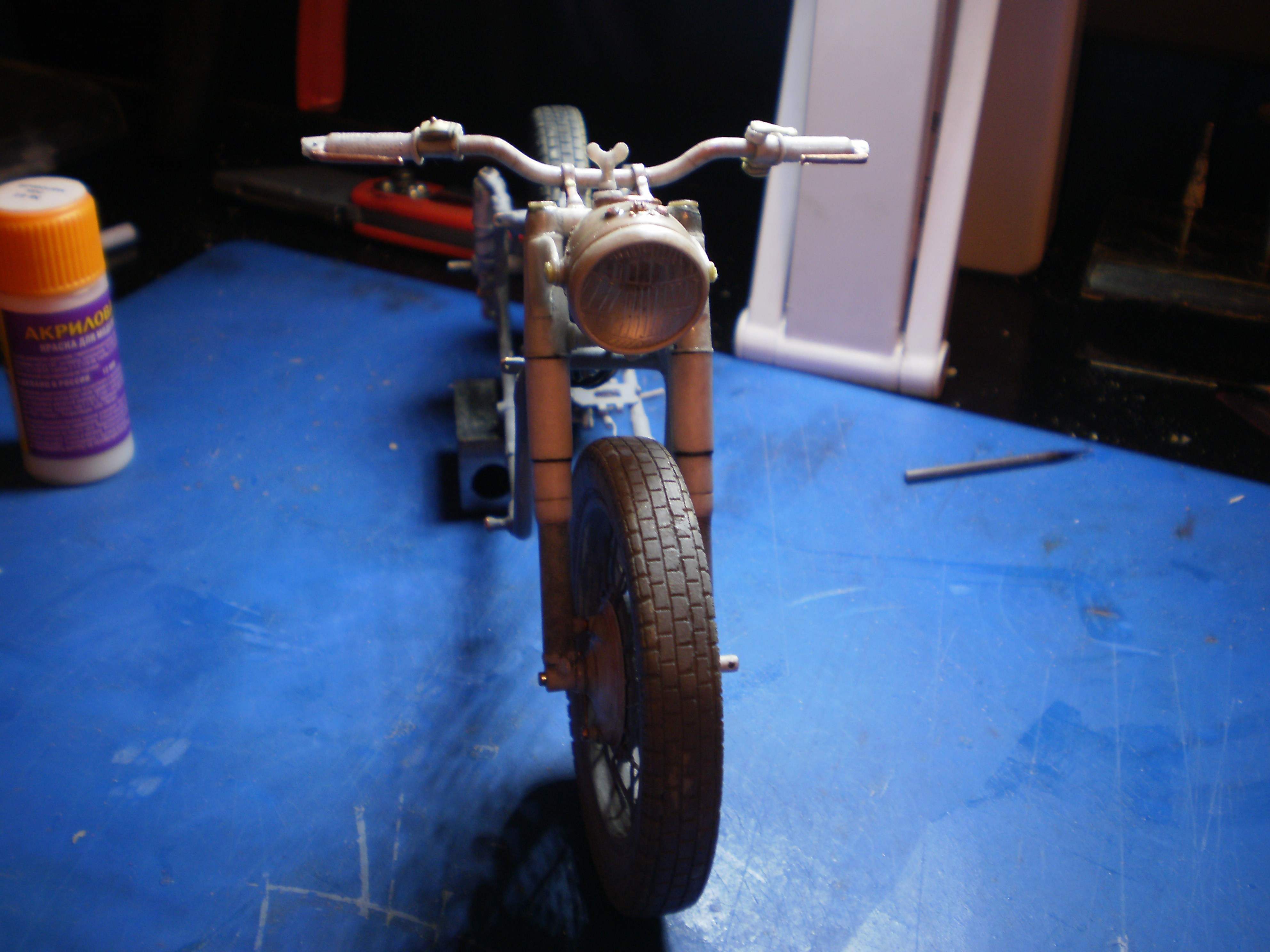

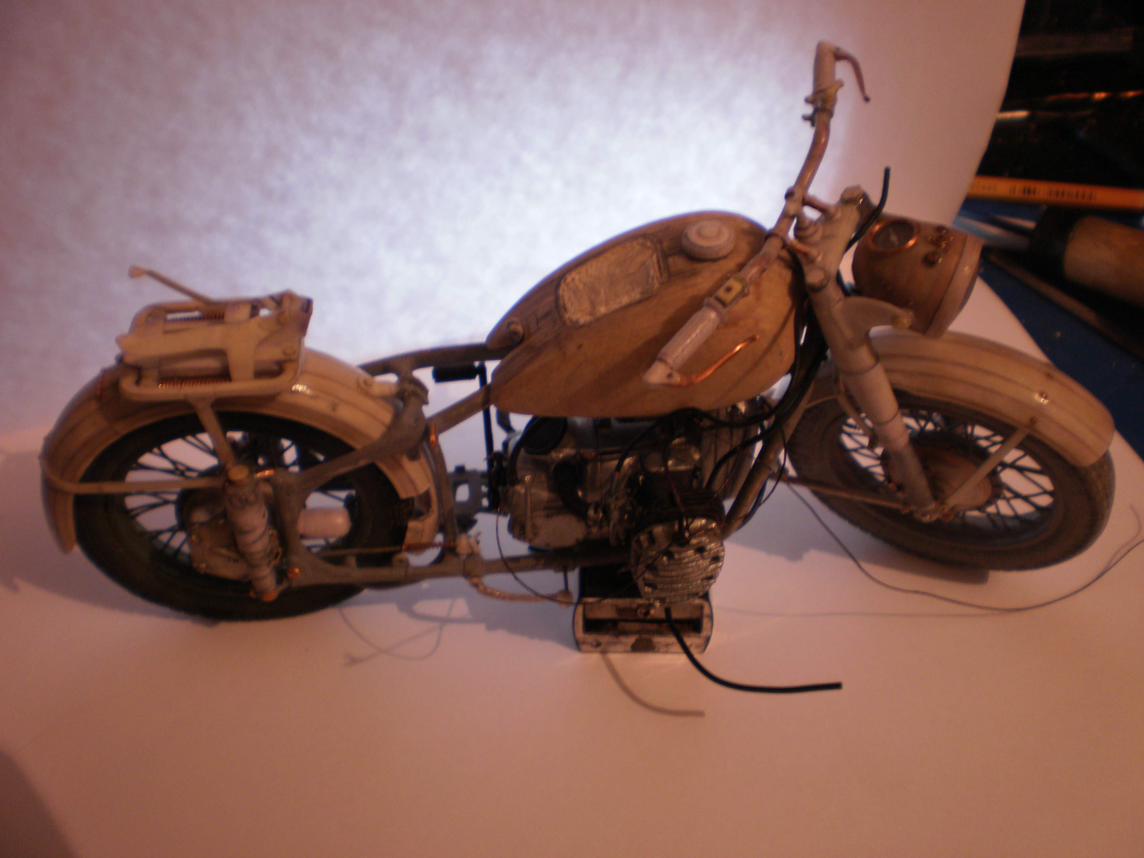

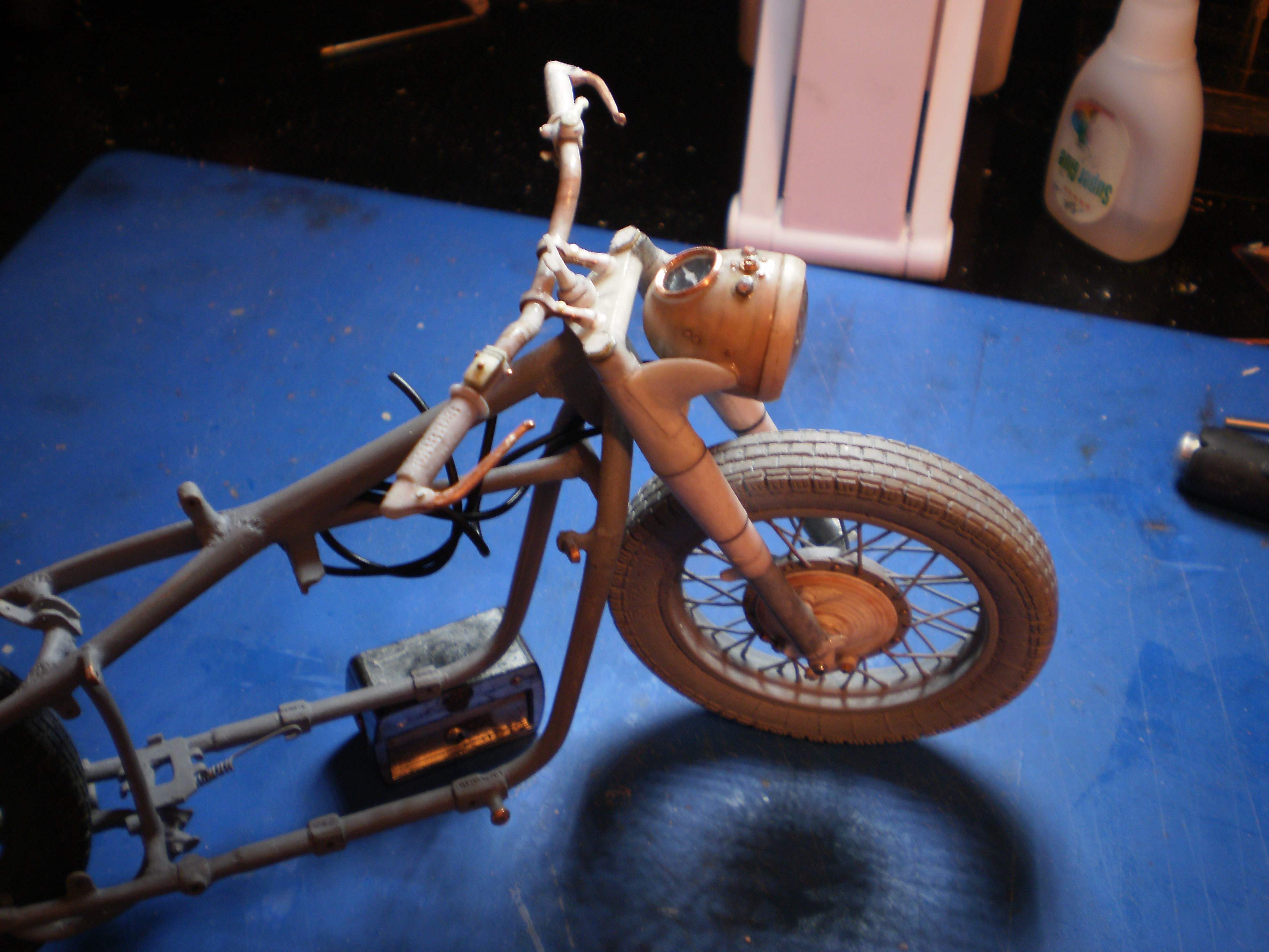

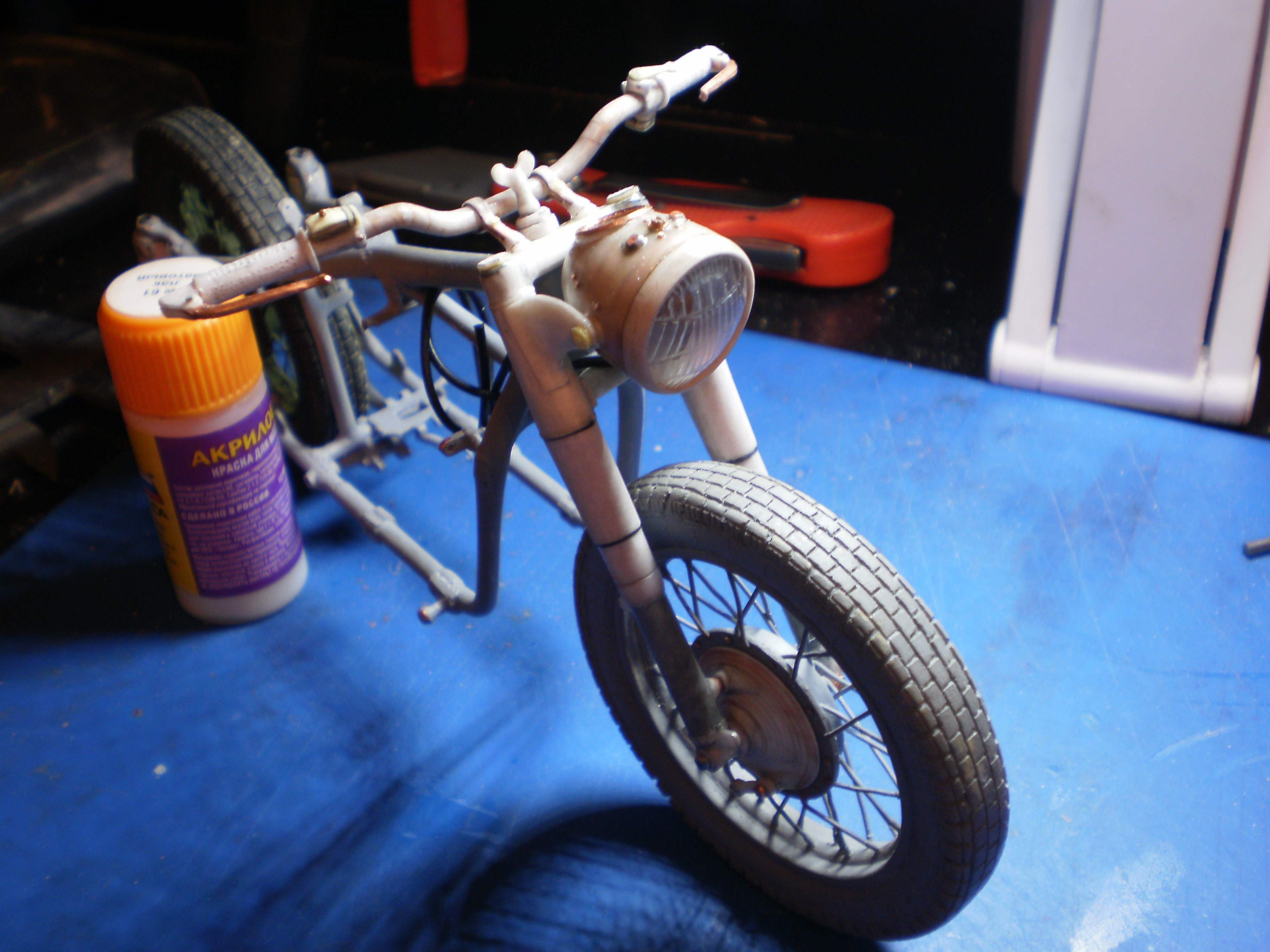

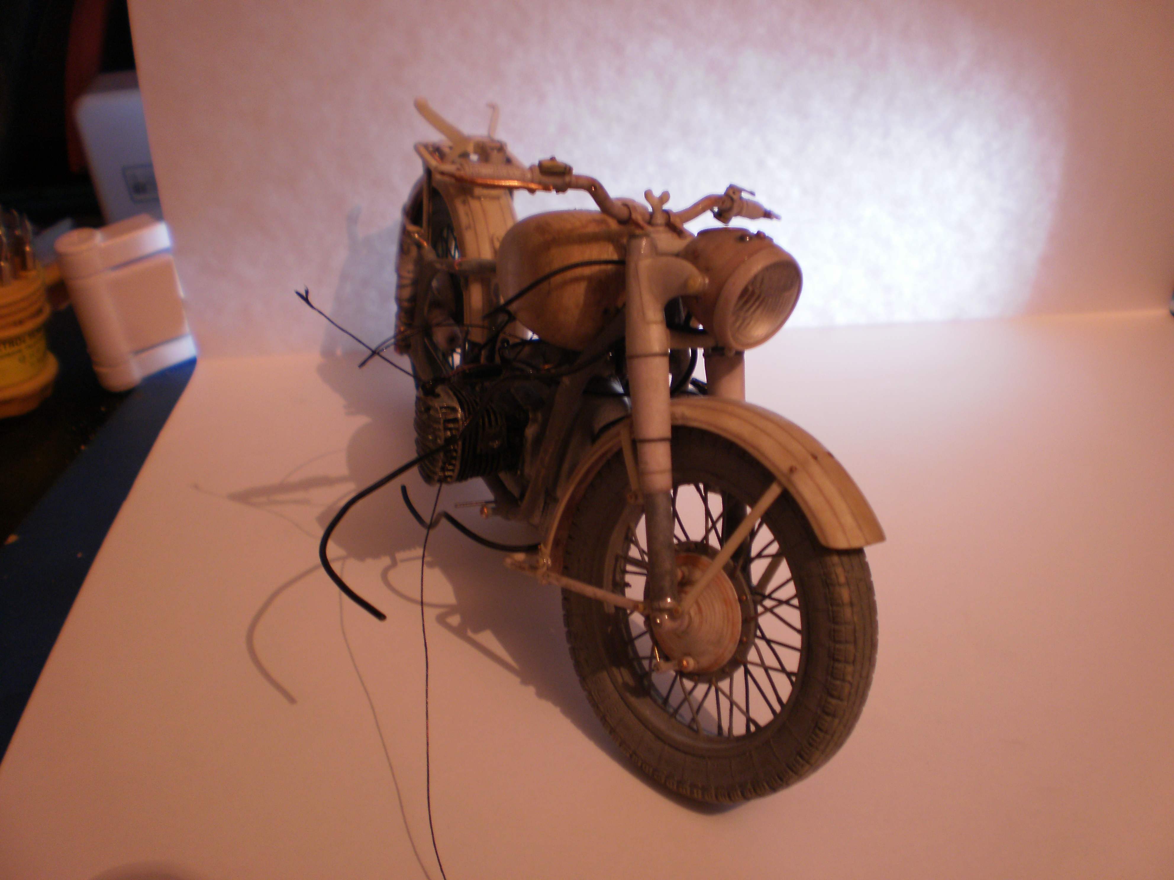

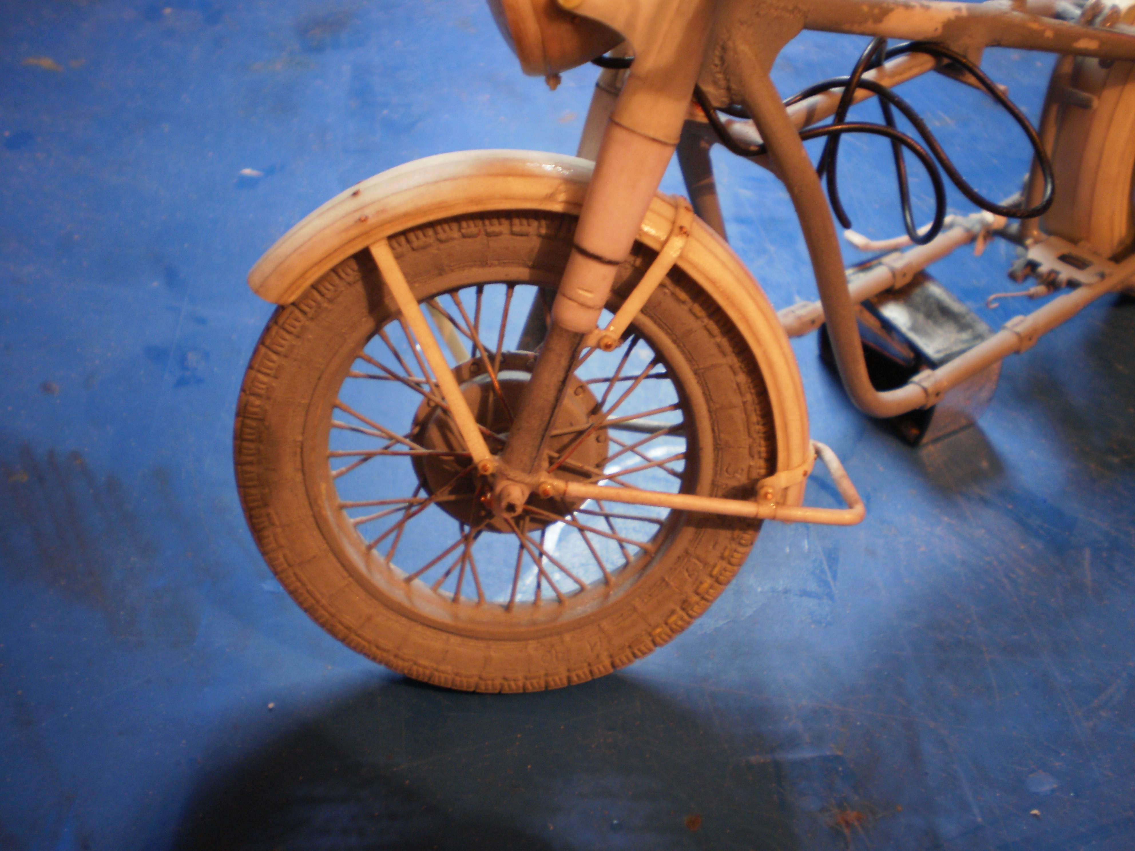

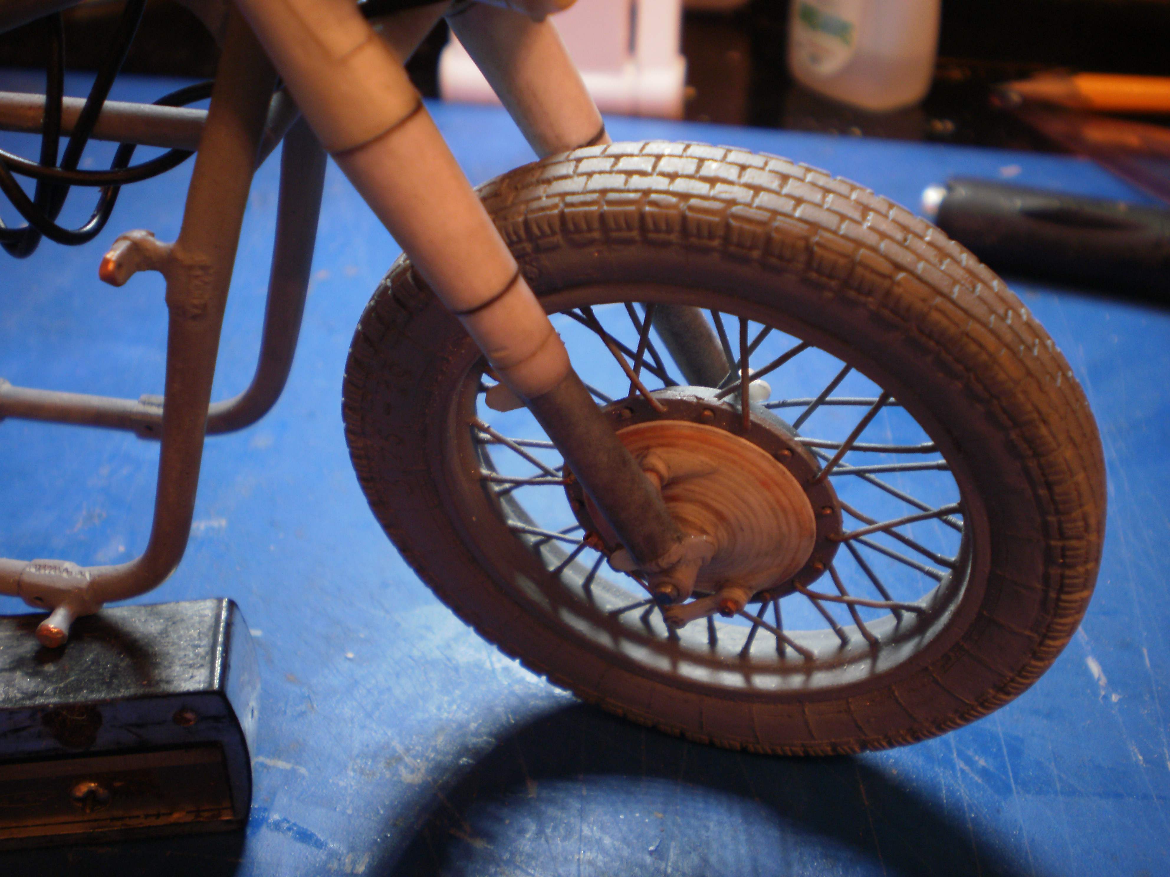

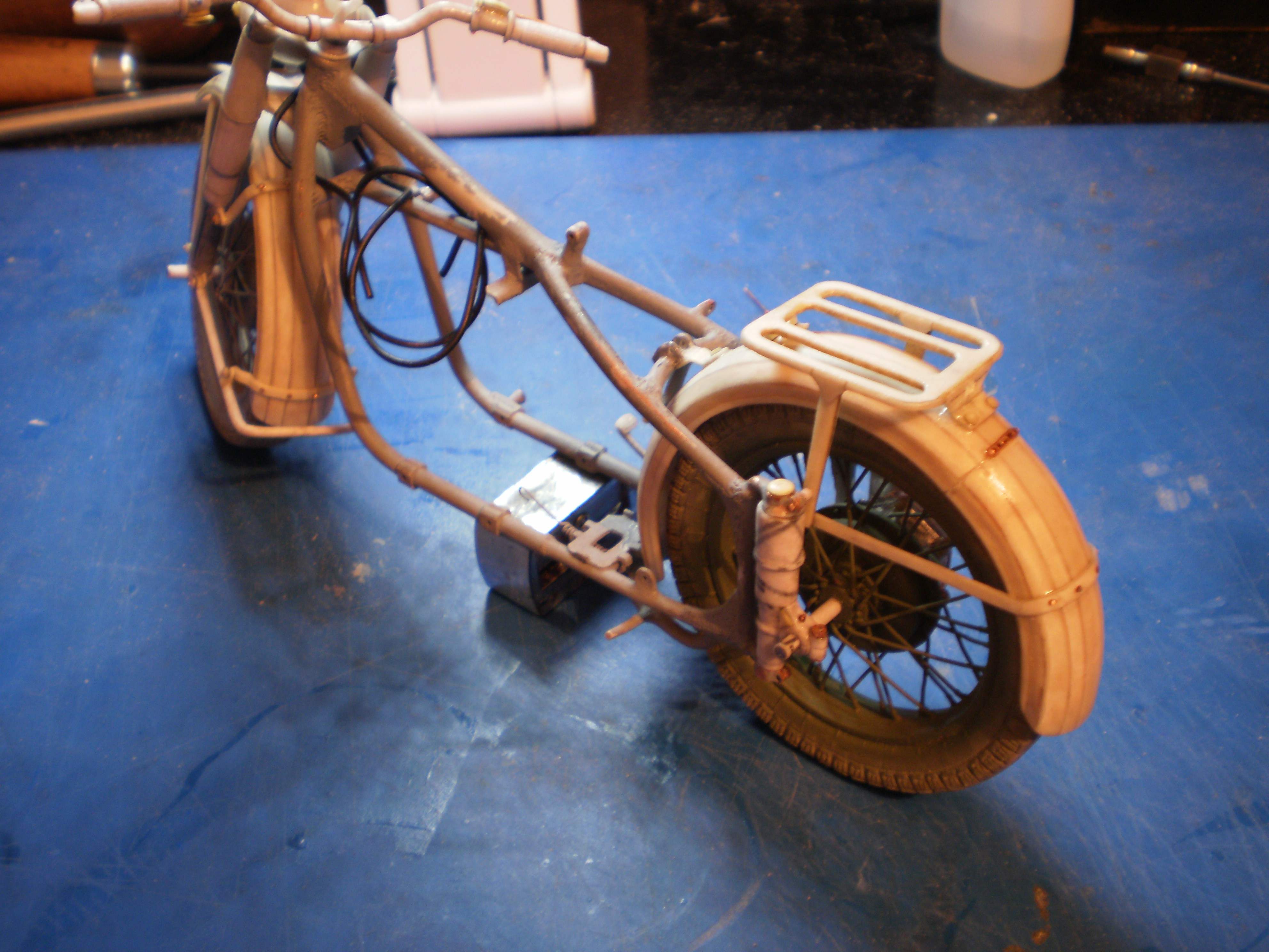

Установка колес, передняя вилка, руль .
Re: Мотоцикл М-72 пулемет ДС-39
Непрочитанное сообщение Юрий Сотников » 07 мар 2018, 19:30
Серега,это обалдеть !!! Вот который раз смотрю (себе давно уволок) Но блин постройка выше моего понимания,честно

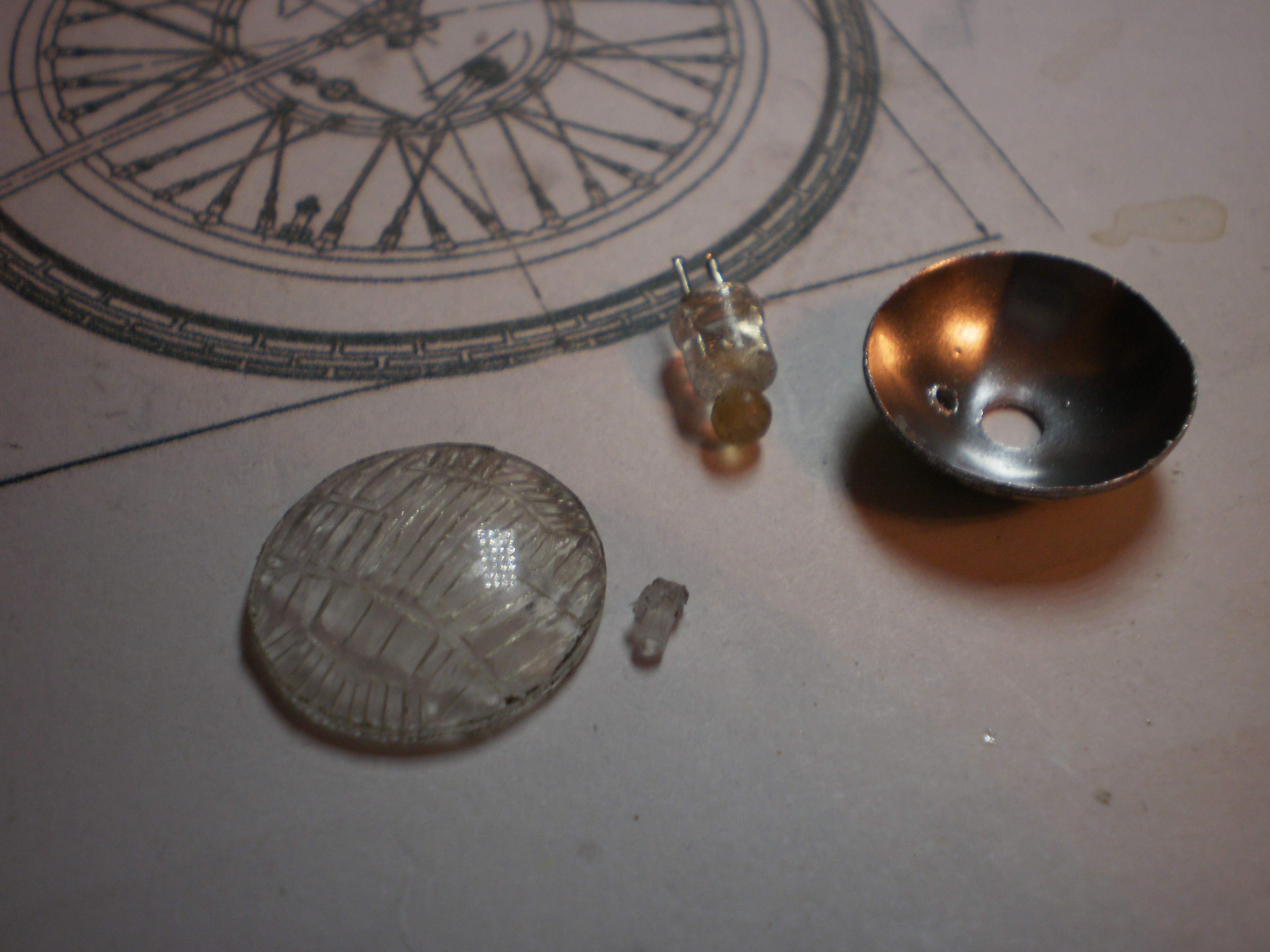

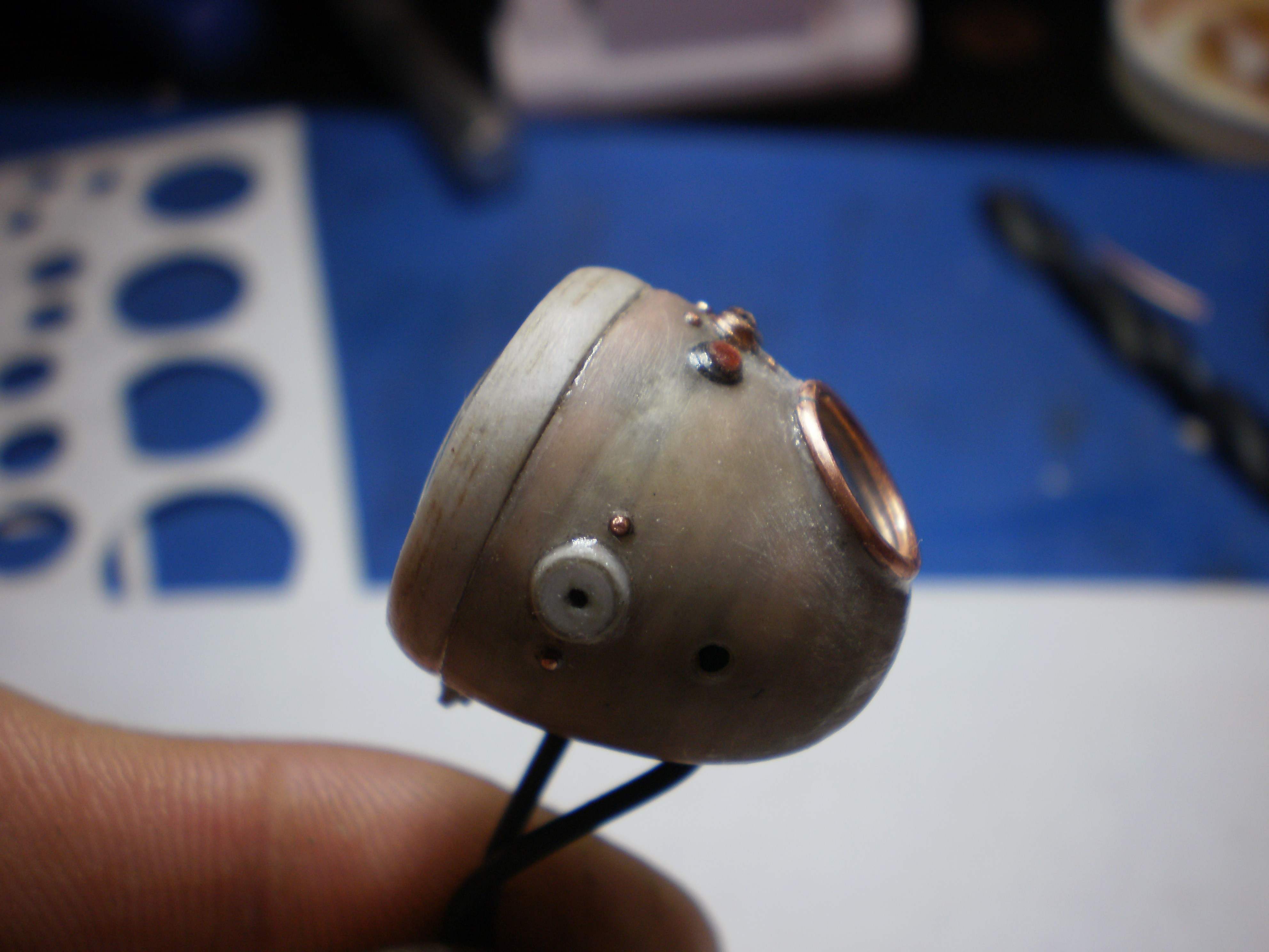

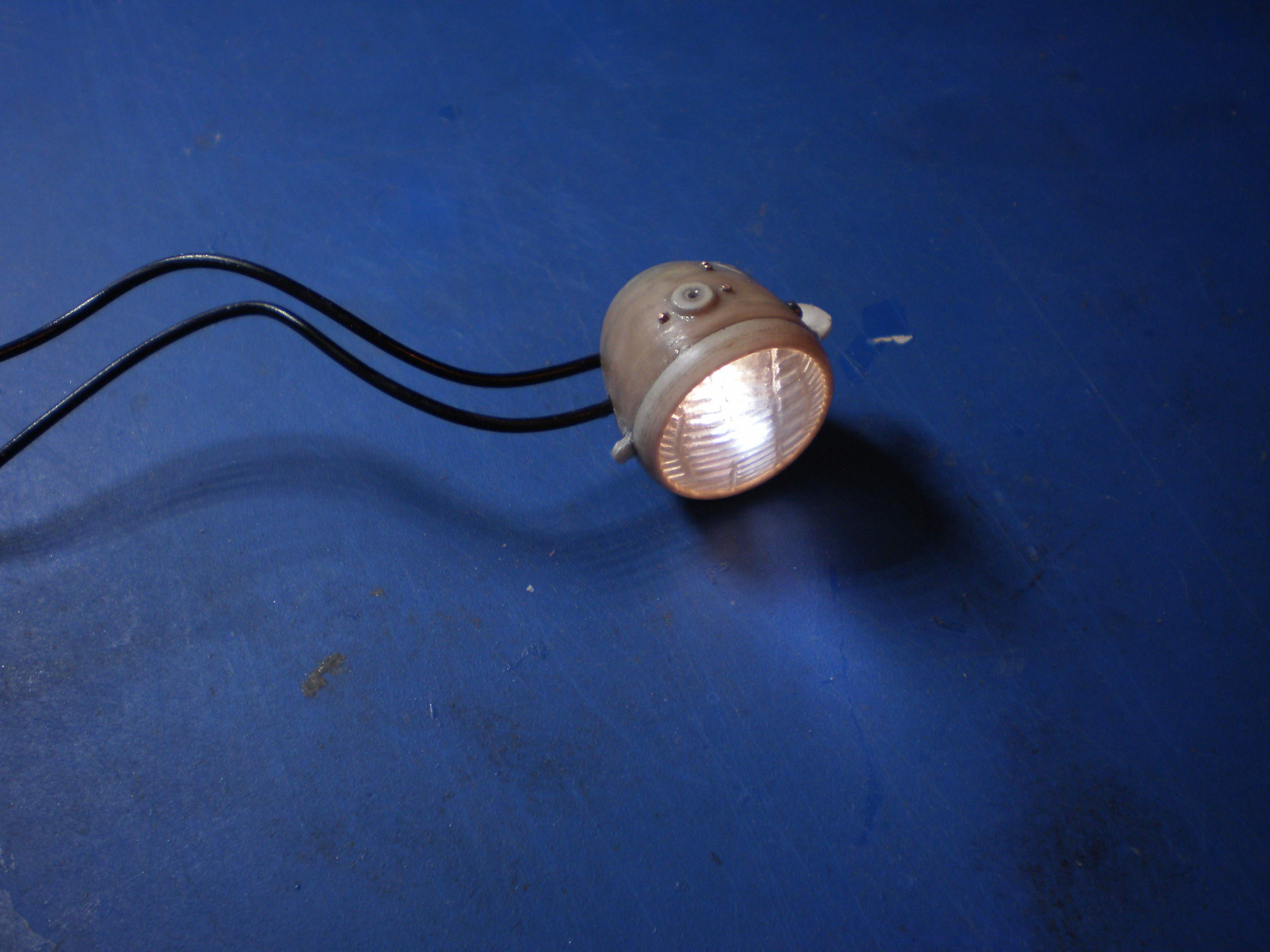

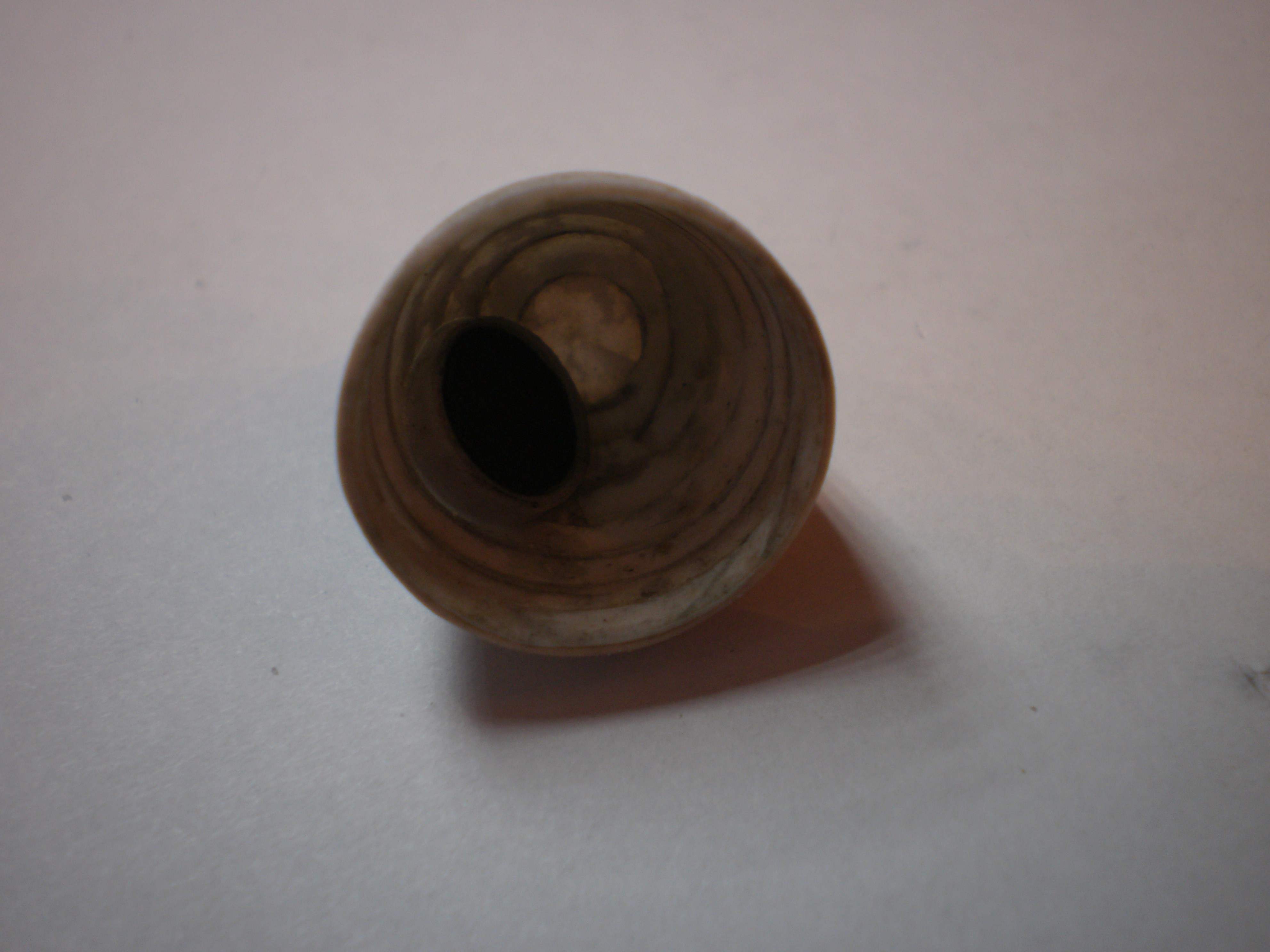

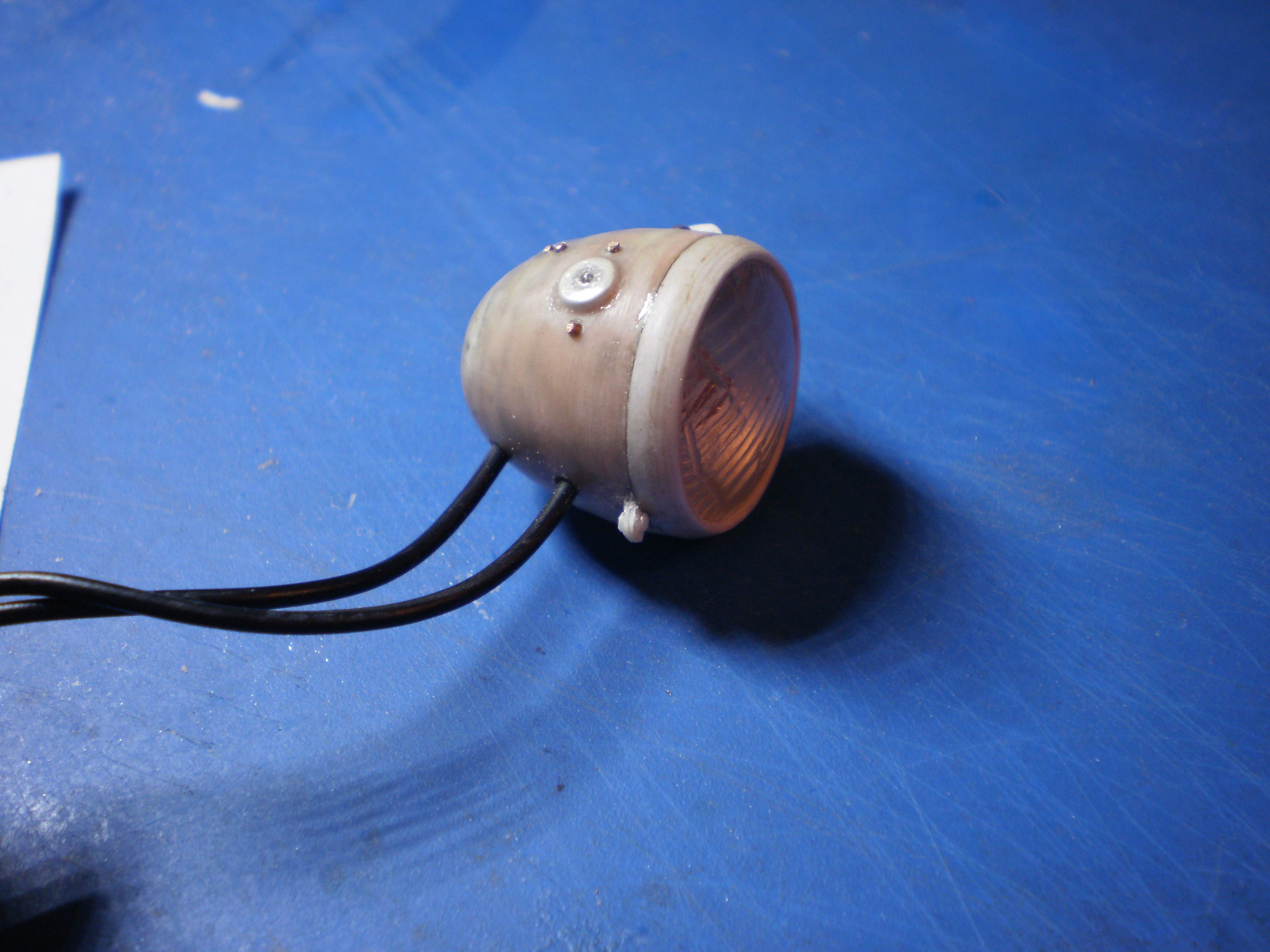

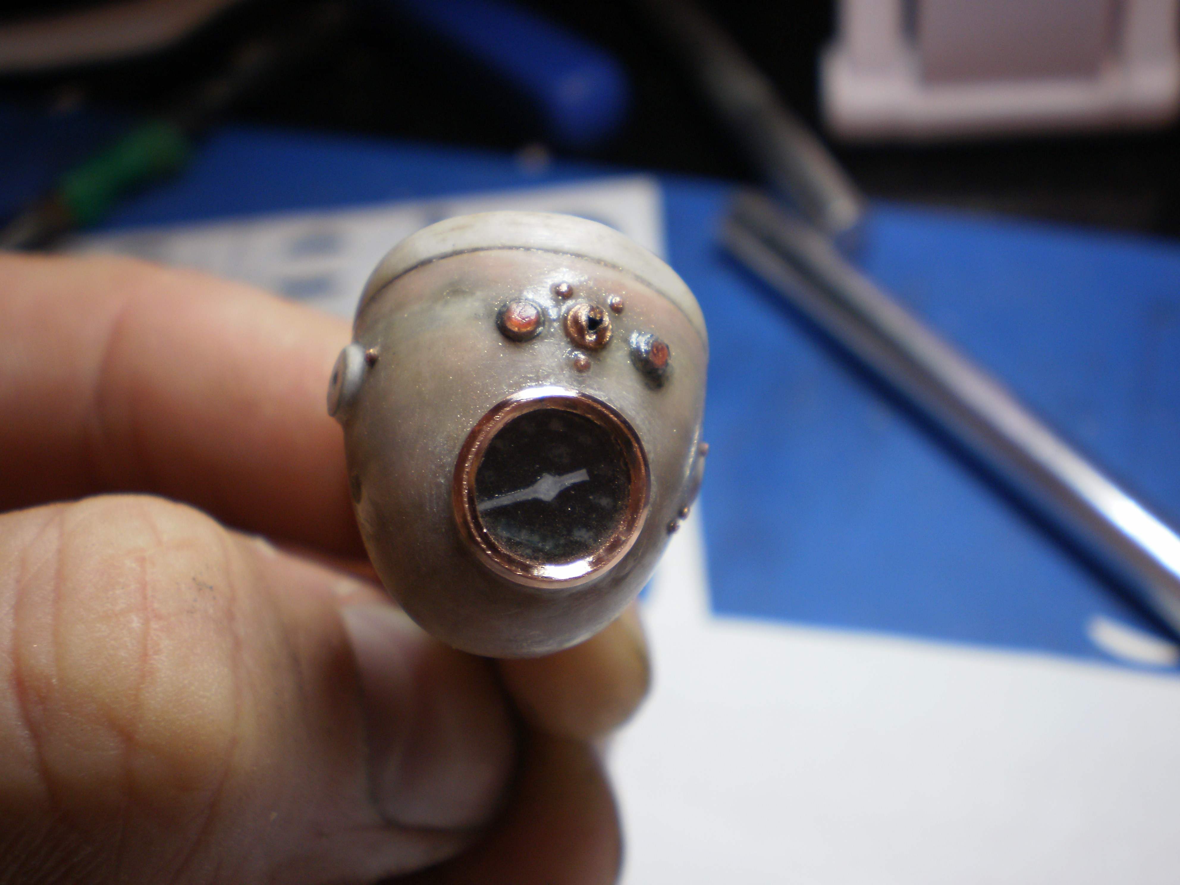

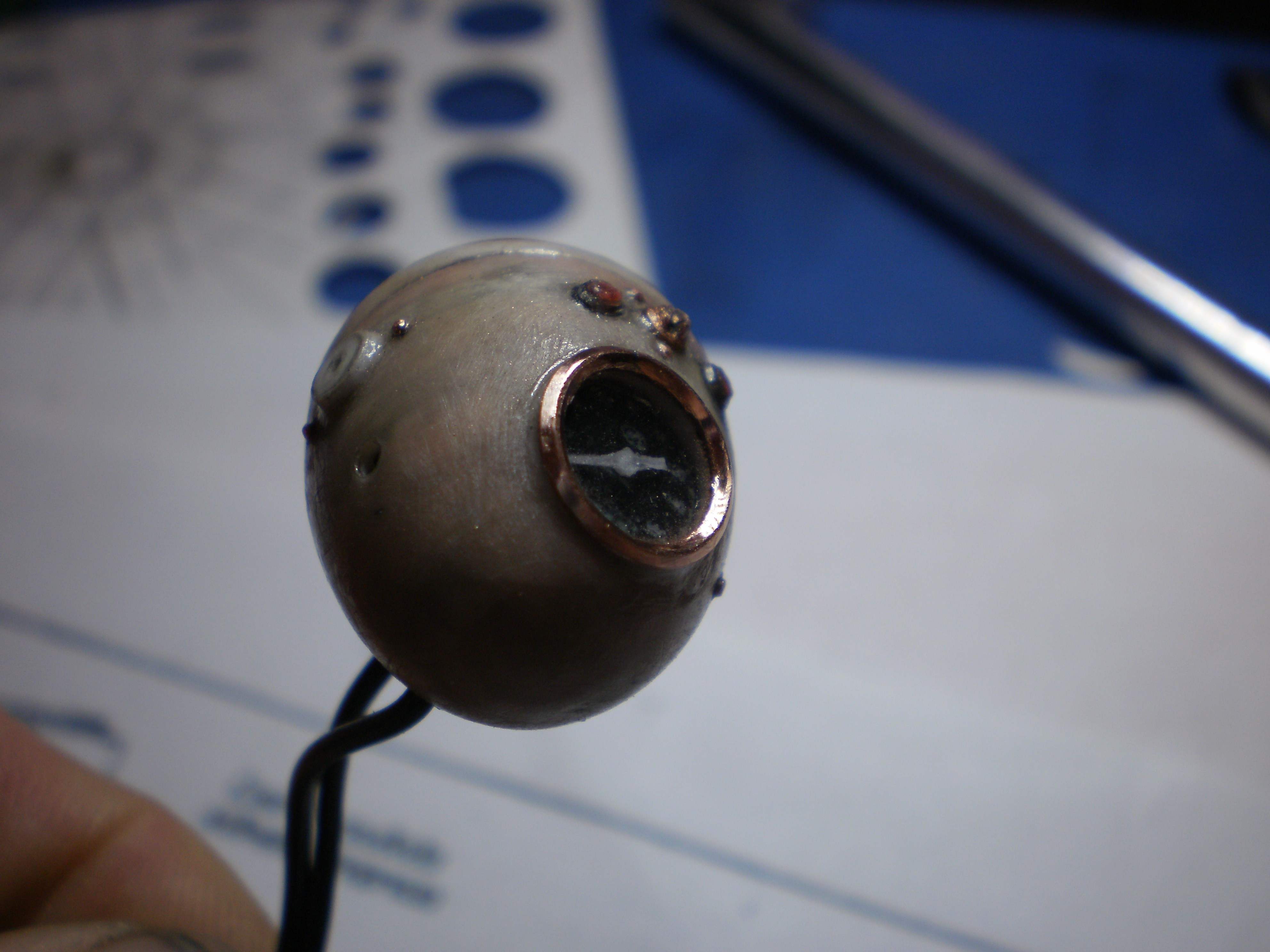

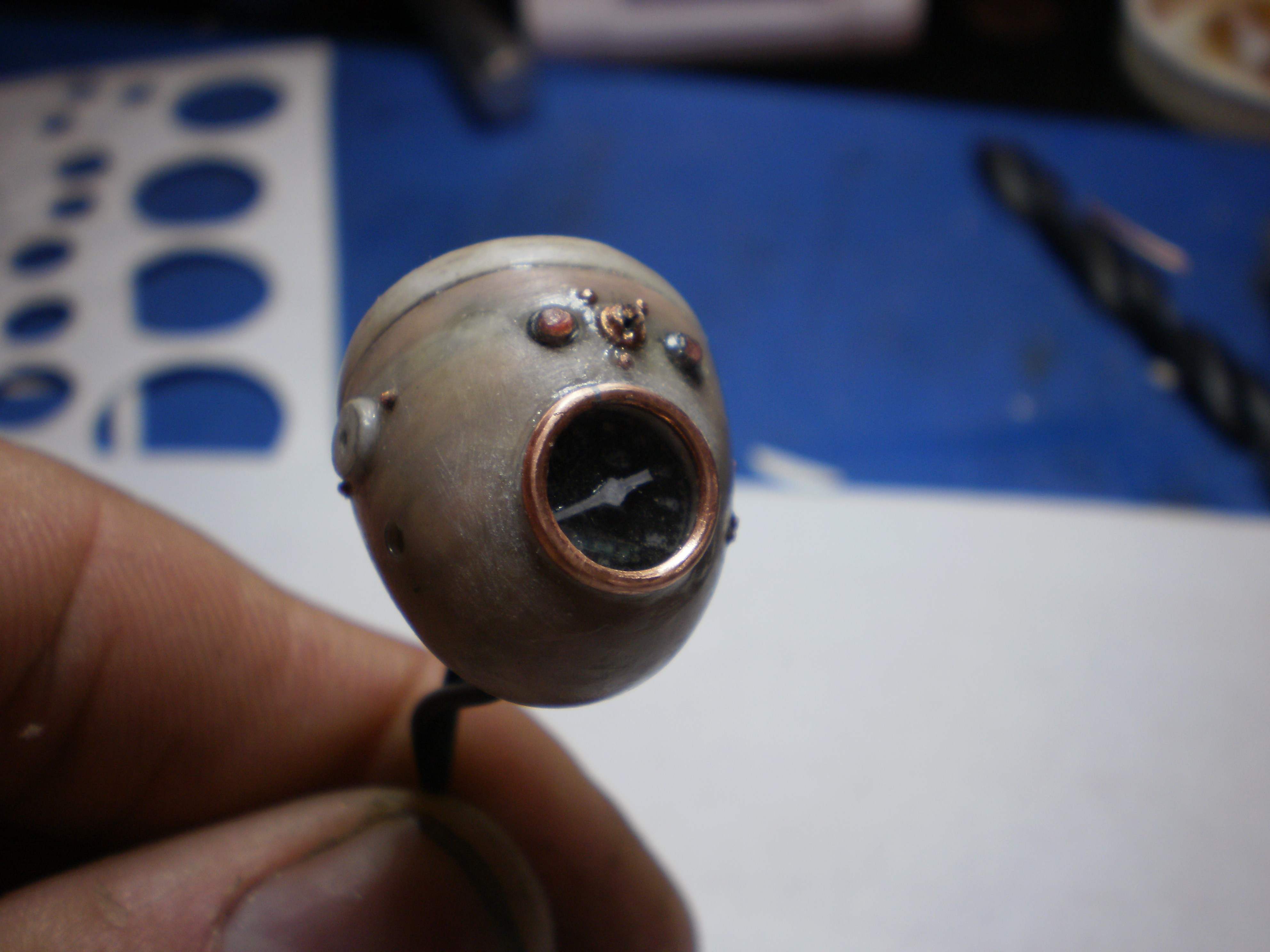

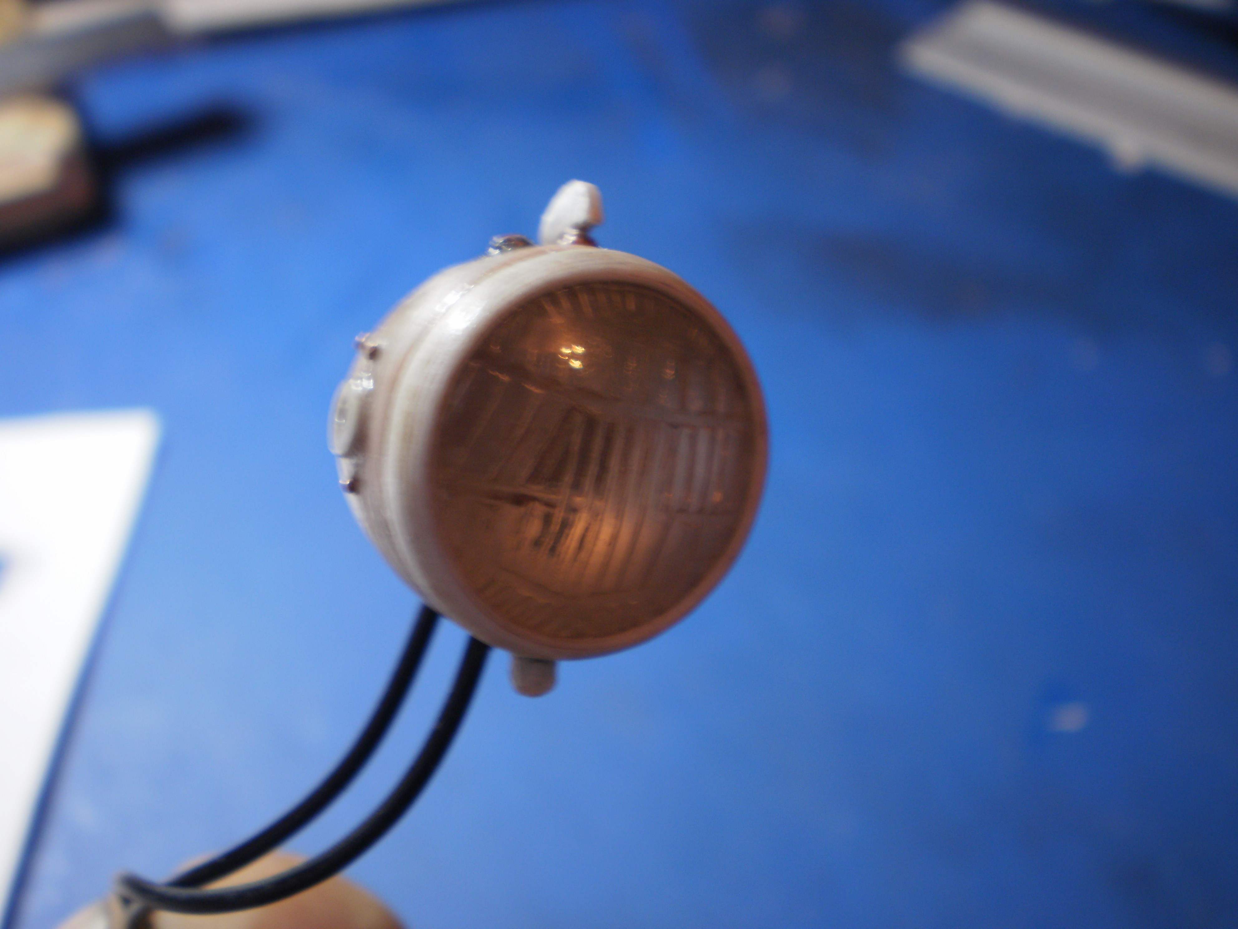

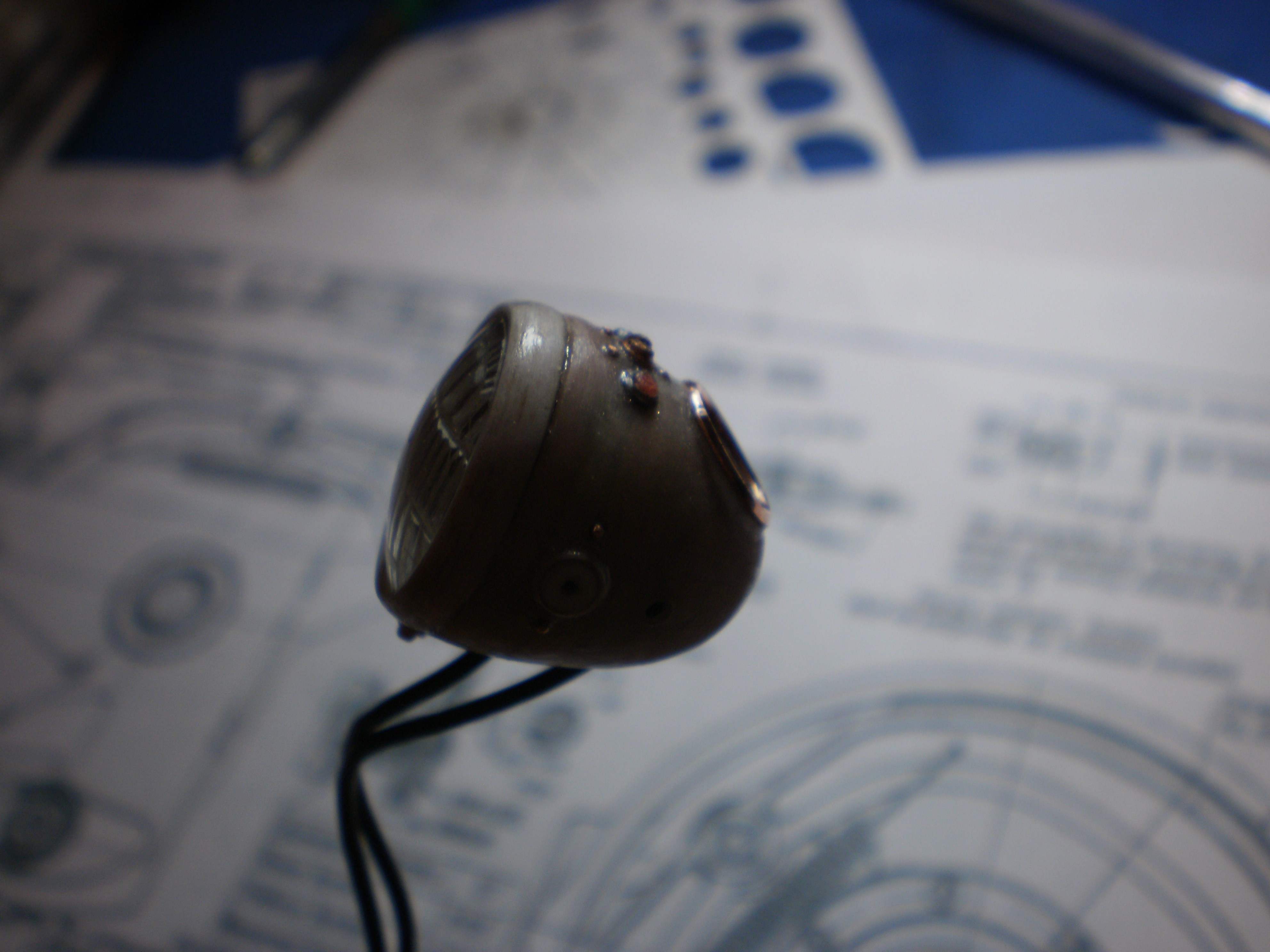

Создание фары.
sergei00110
Сообщения: 124
Непрочитанное сообщение sergei00110 » 07 мар 2018, 19:36
Юра спасиБо! Процесс экспериментальный особенно мне новичку в этом деле, все в процессе познается.

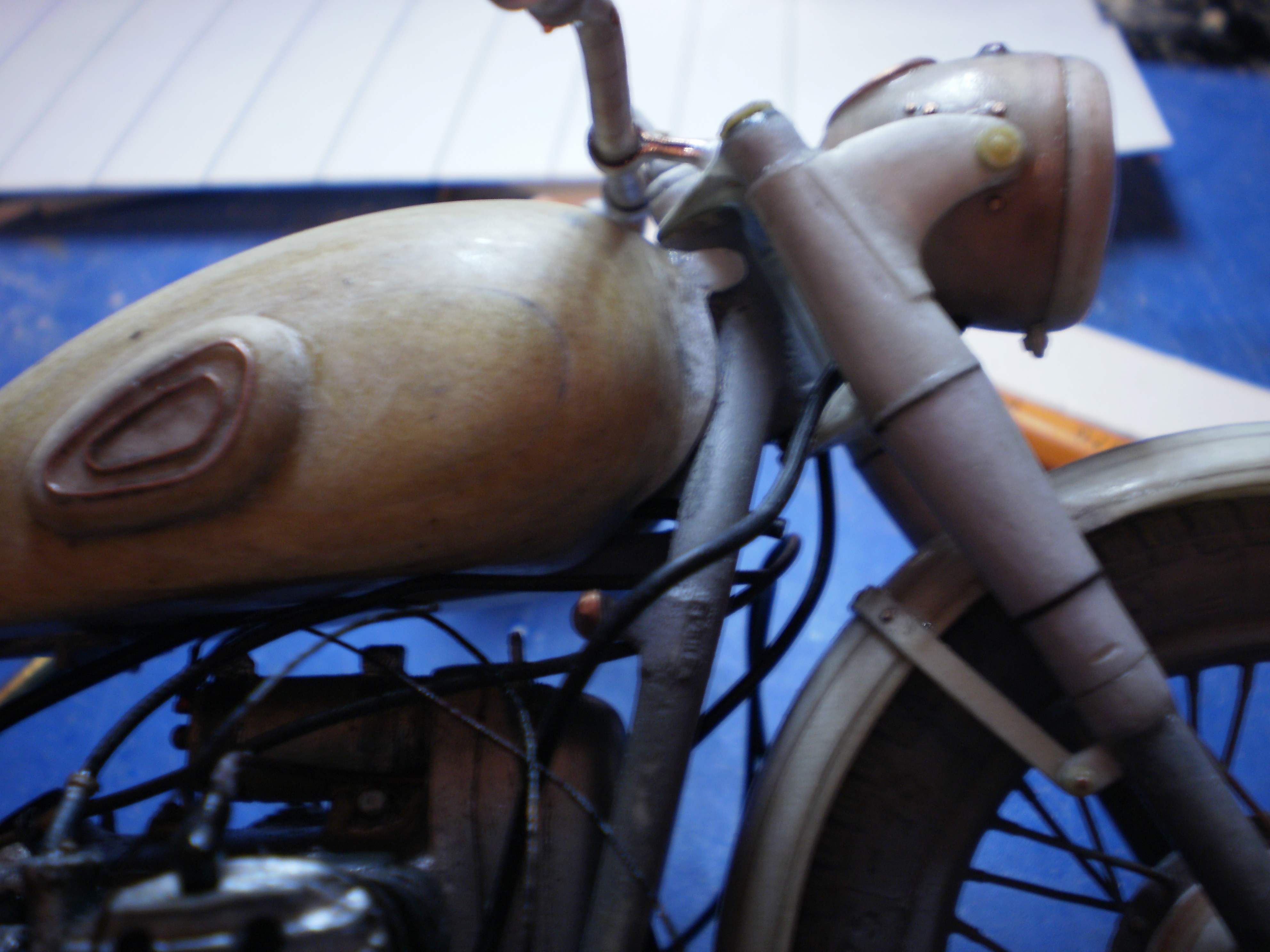

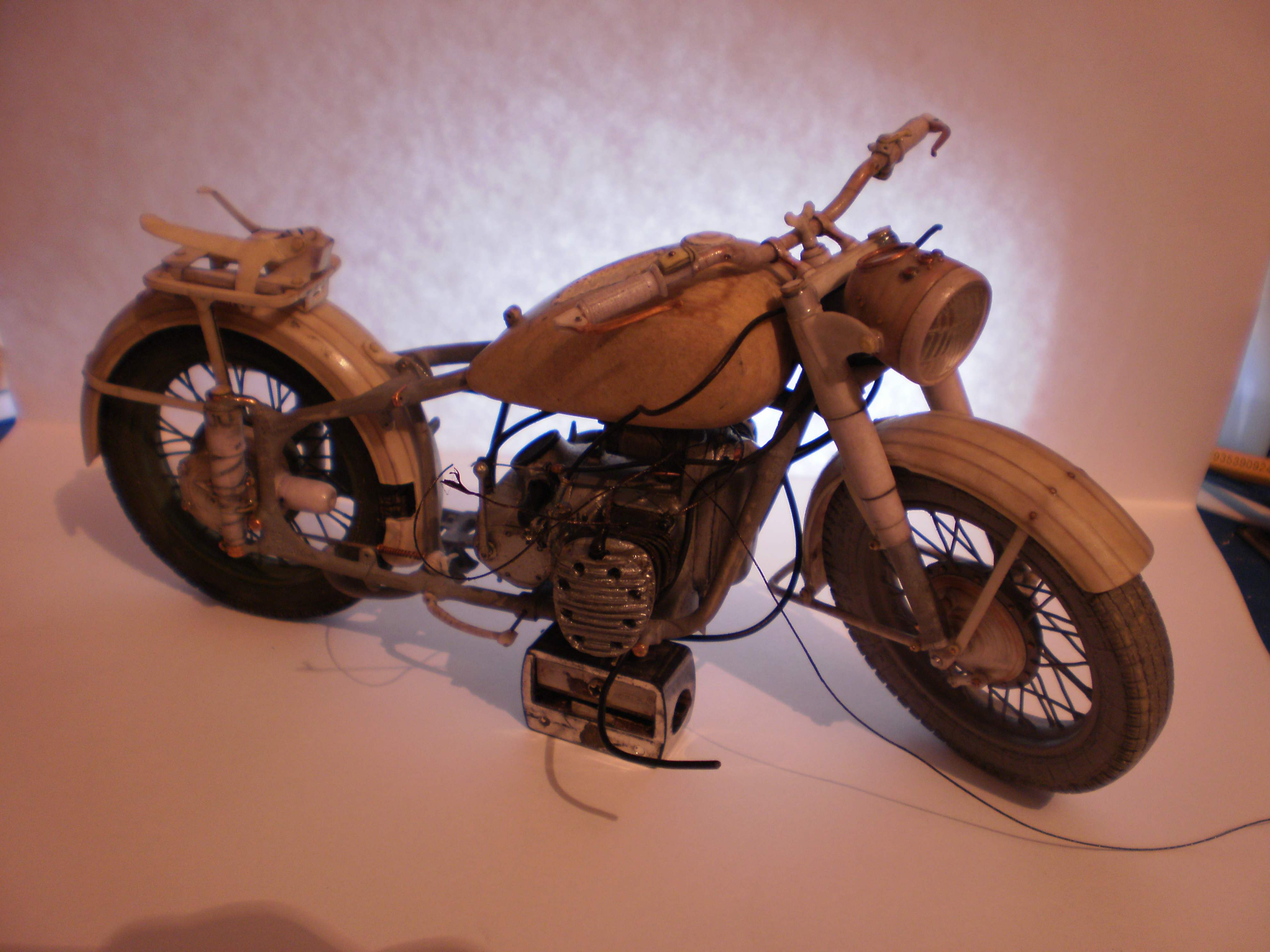

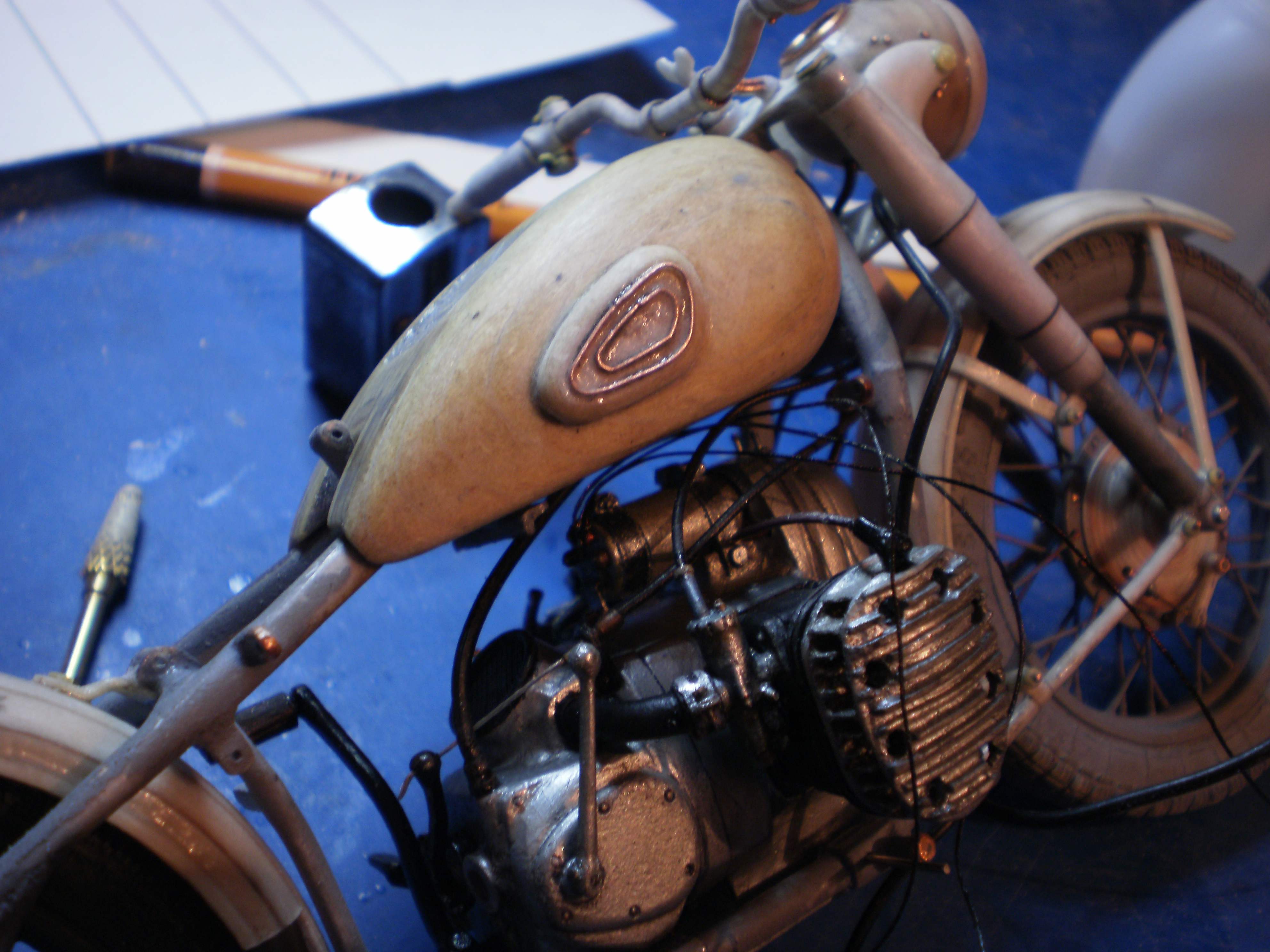

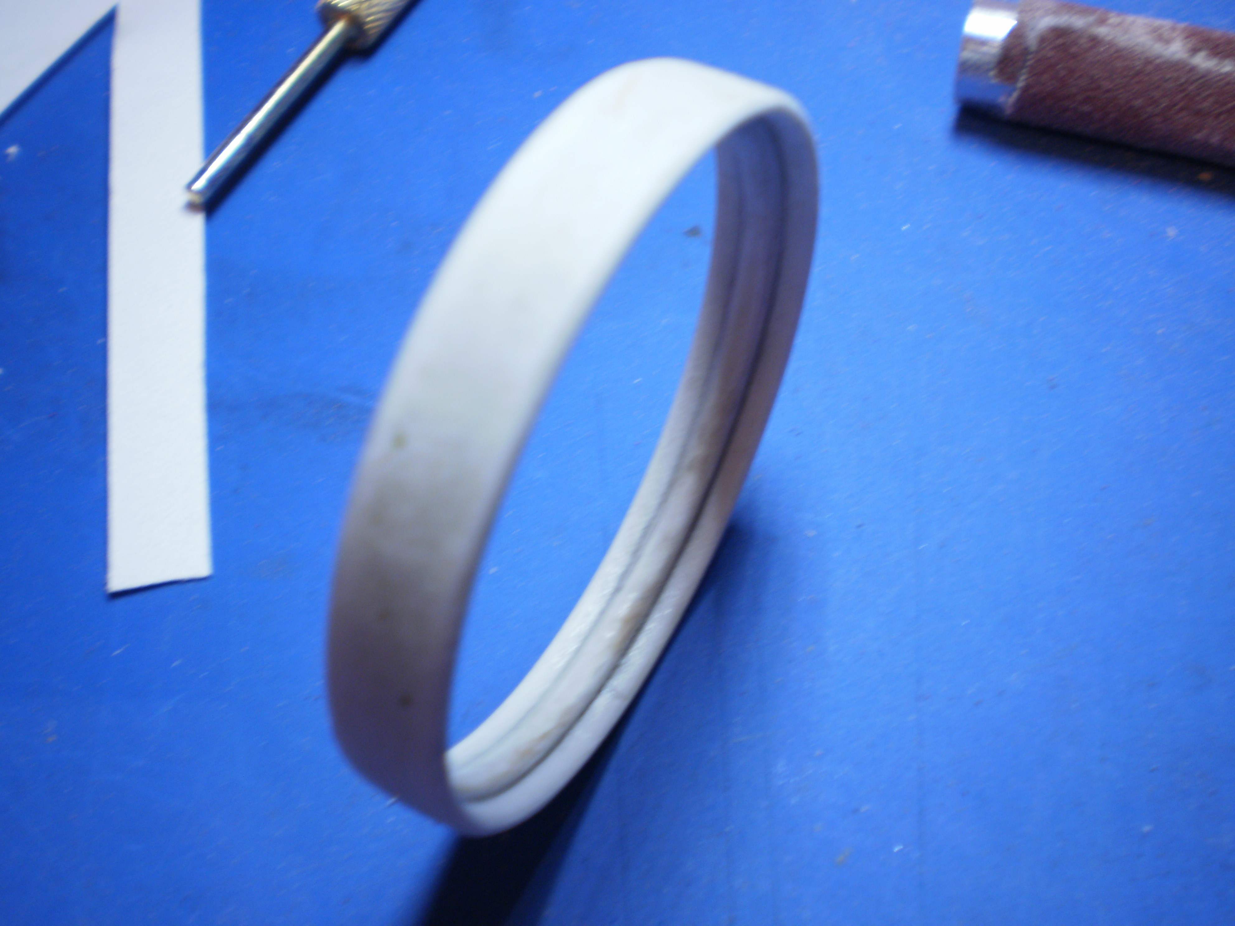

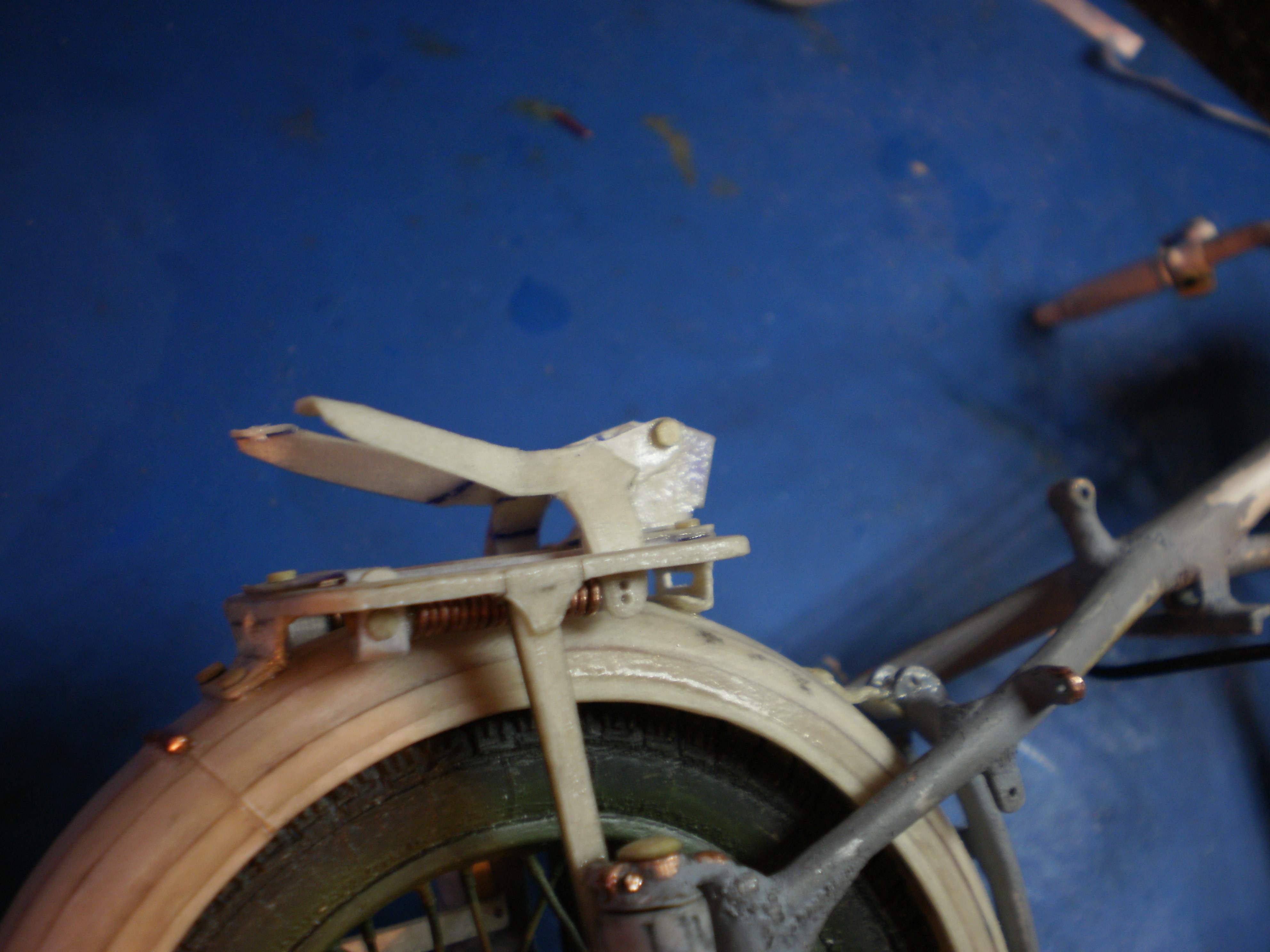

Установка крылья.

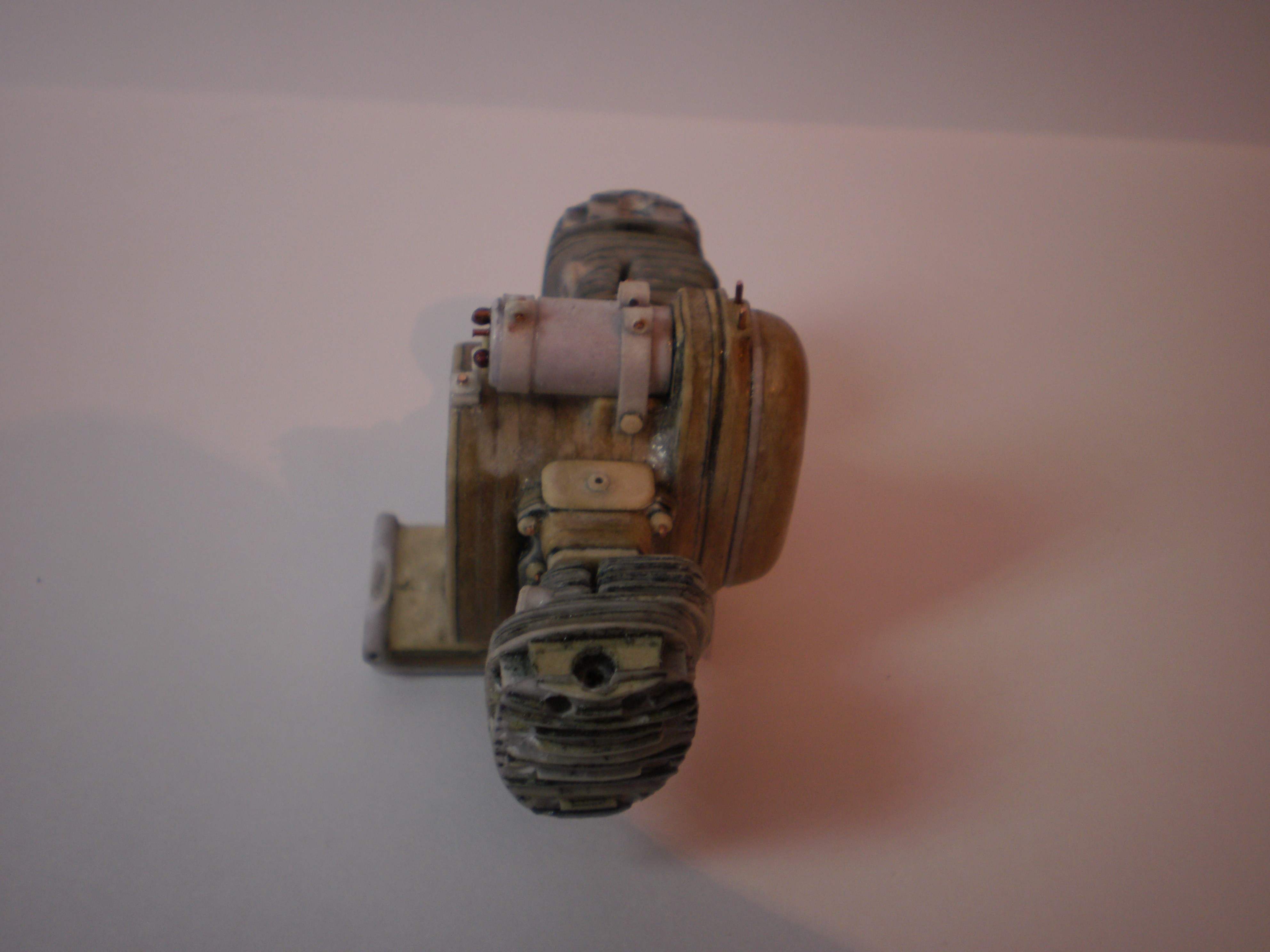

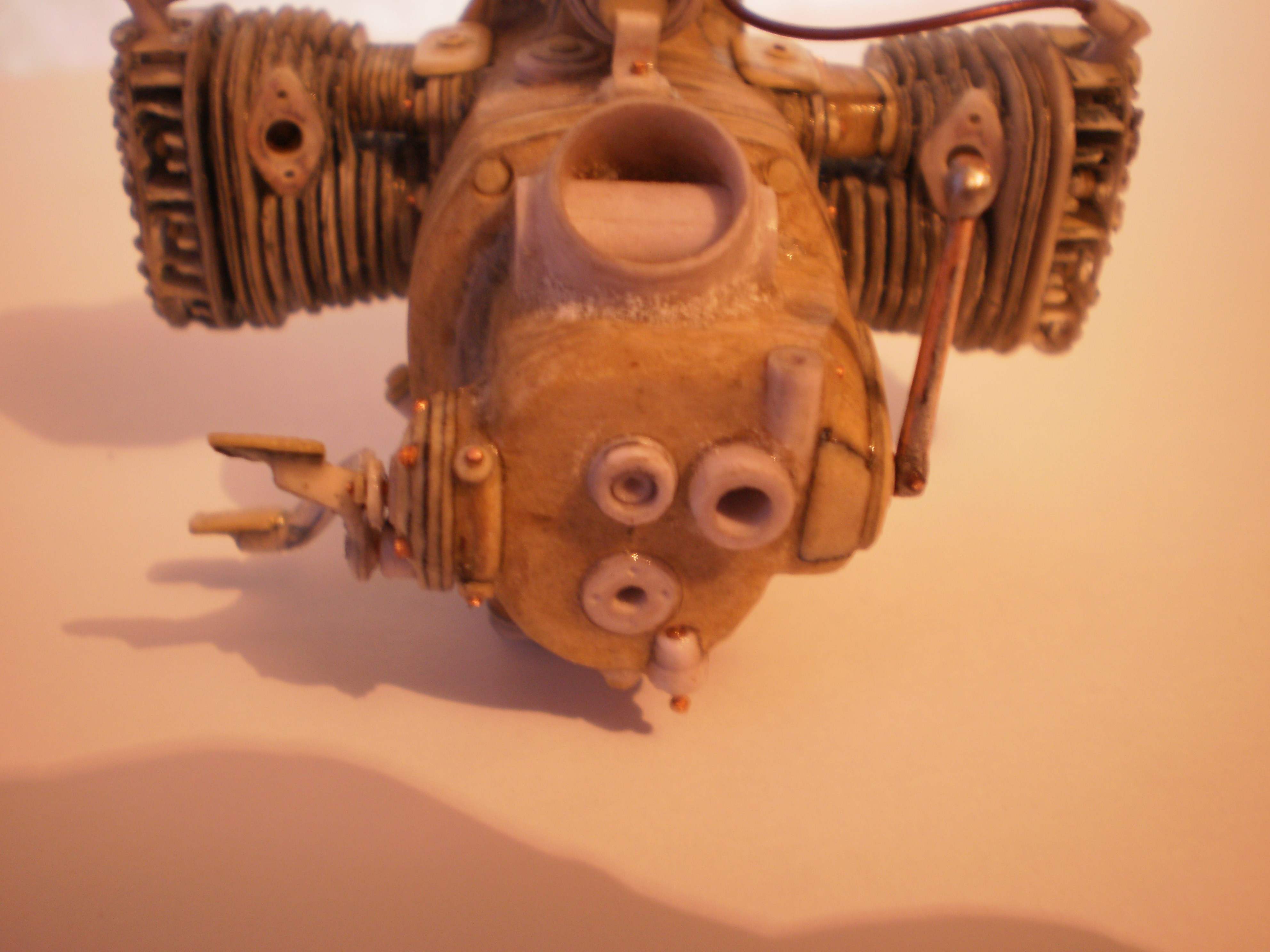

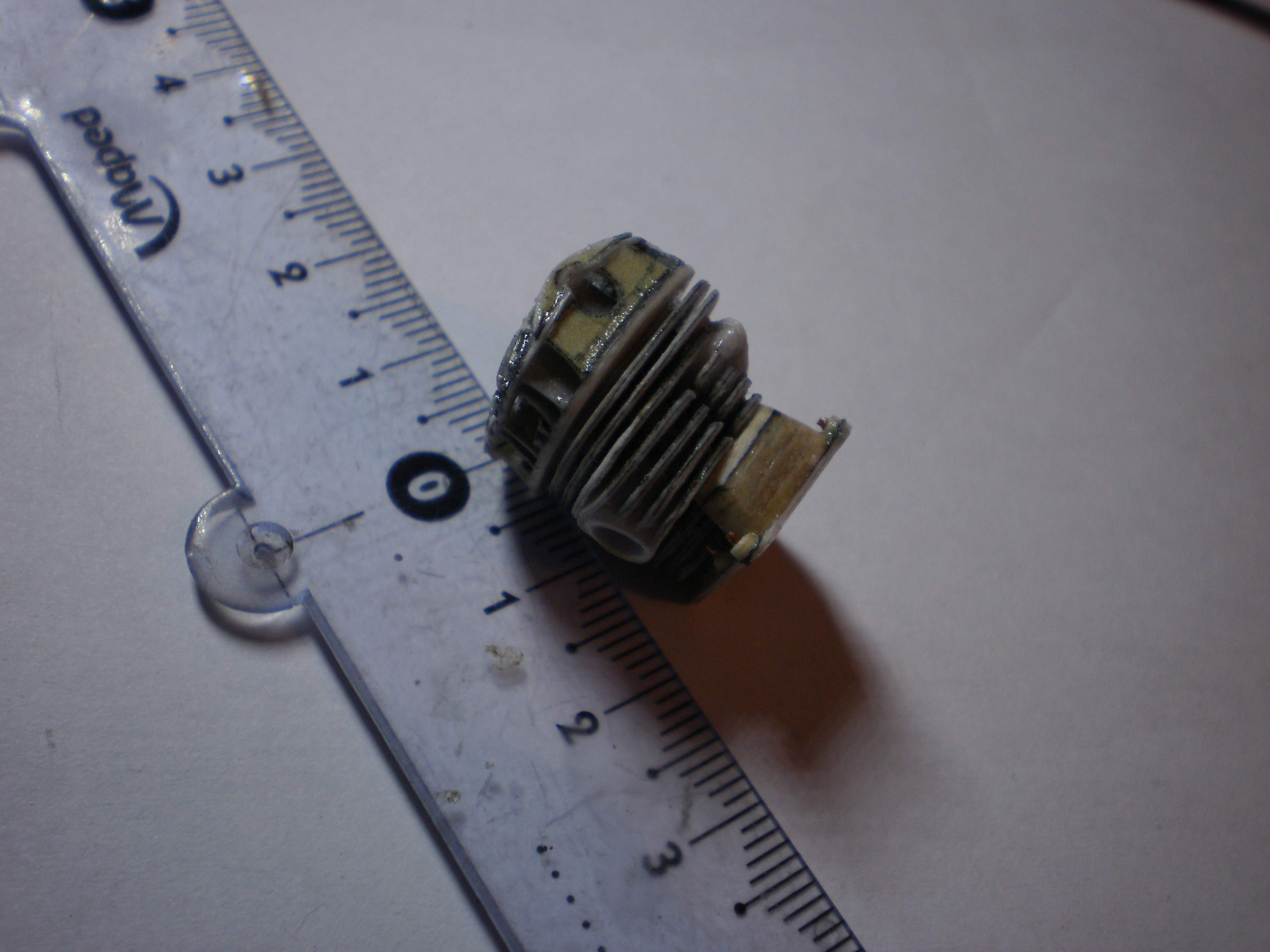

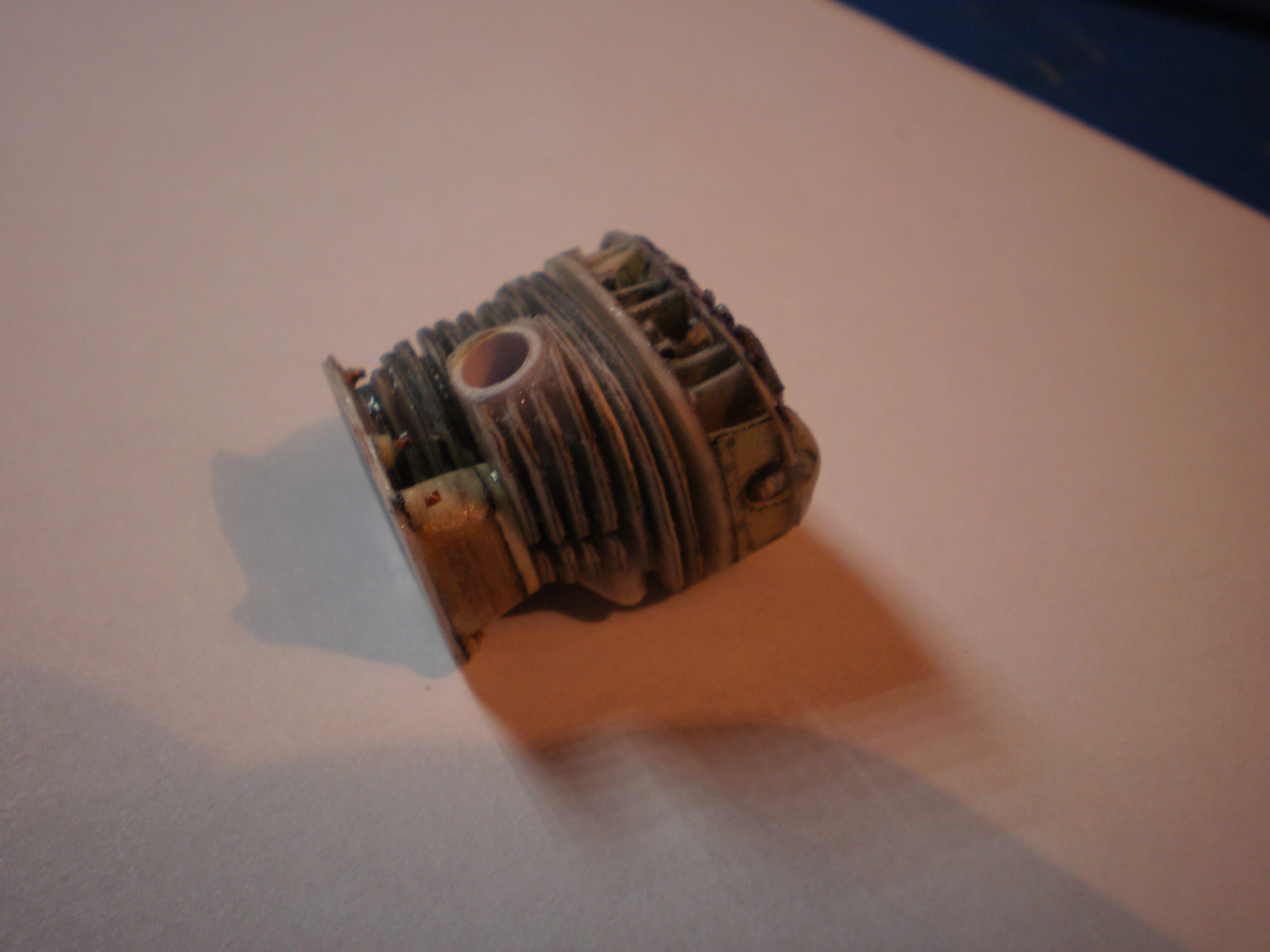

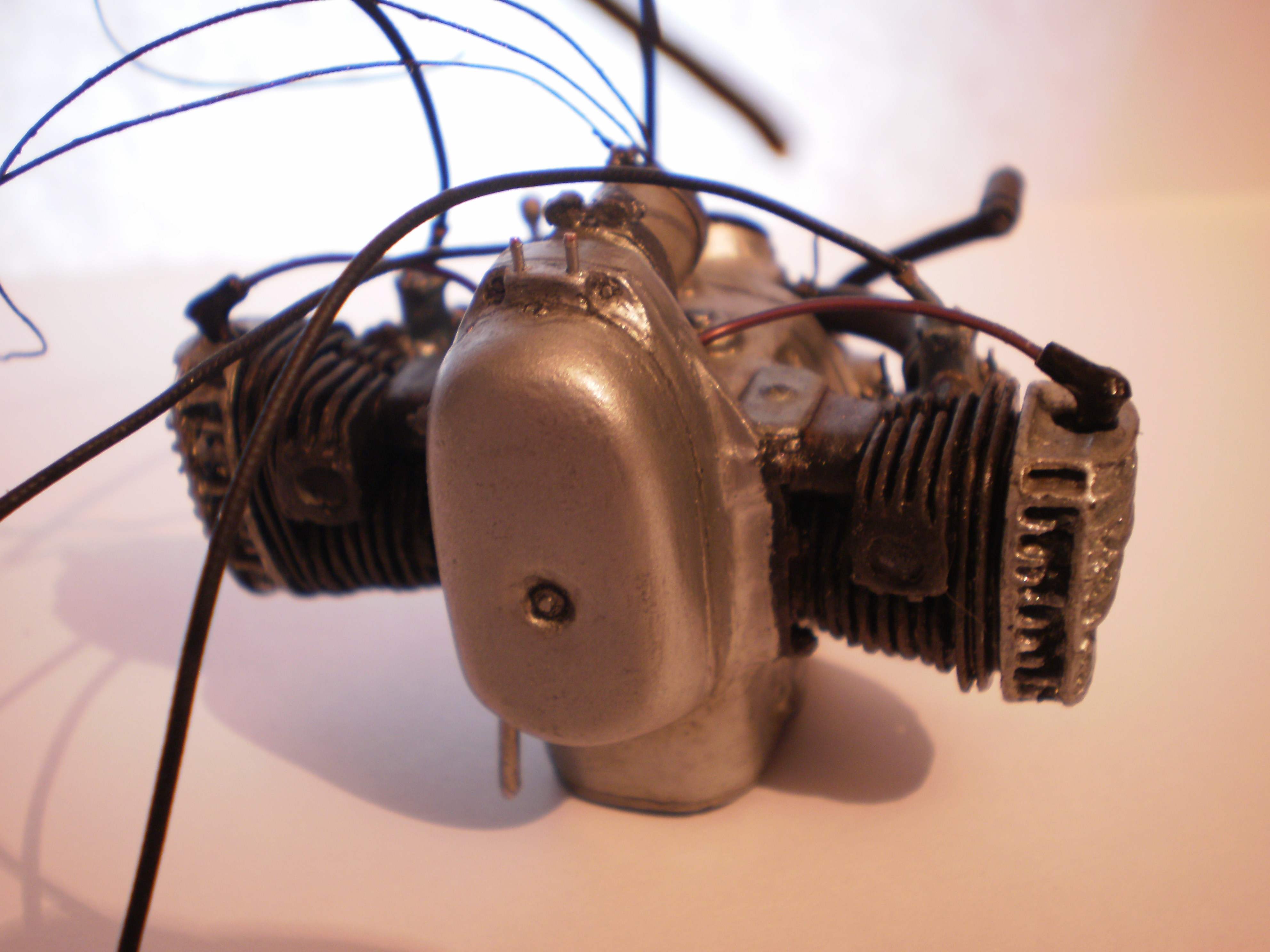

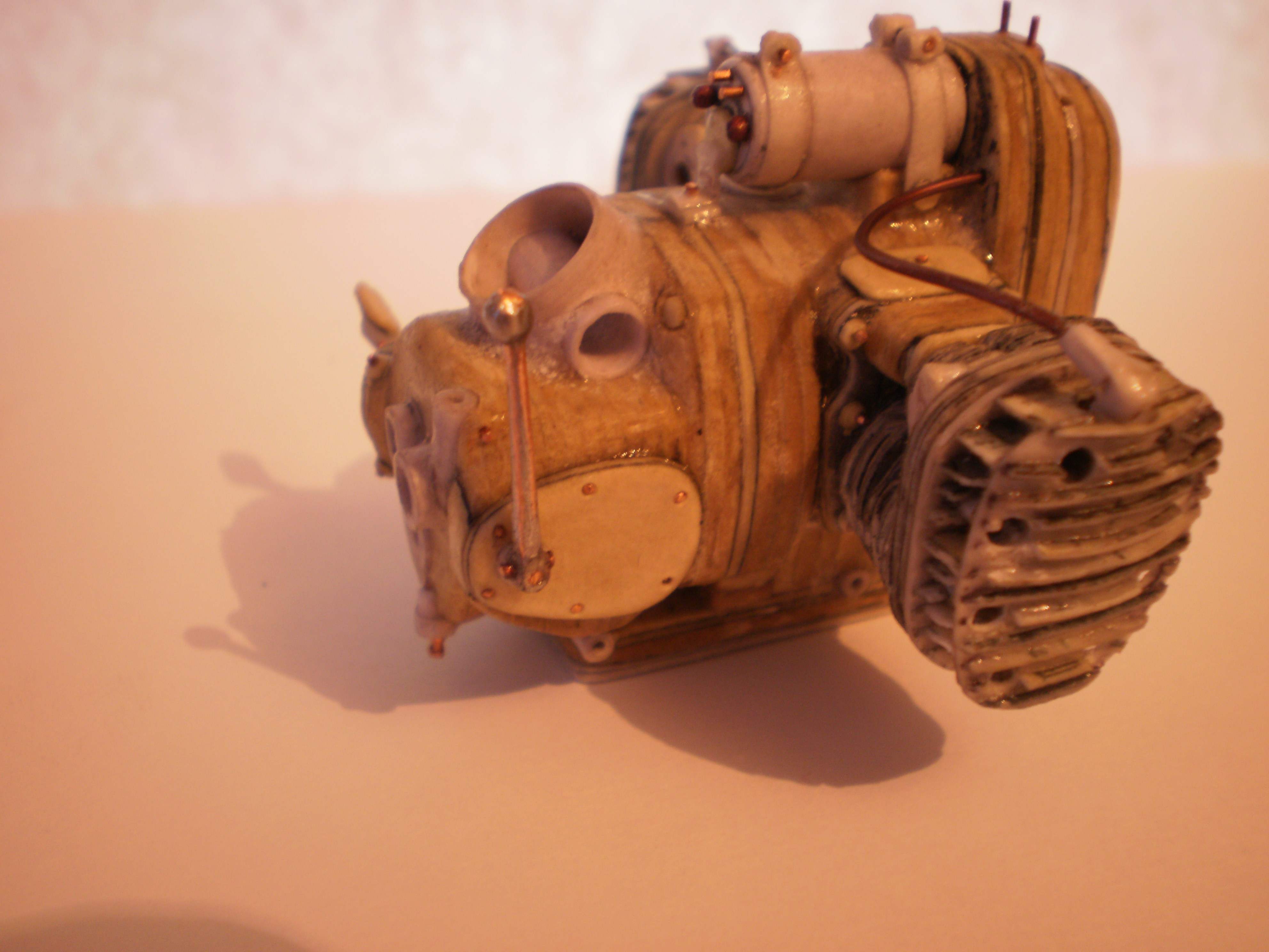

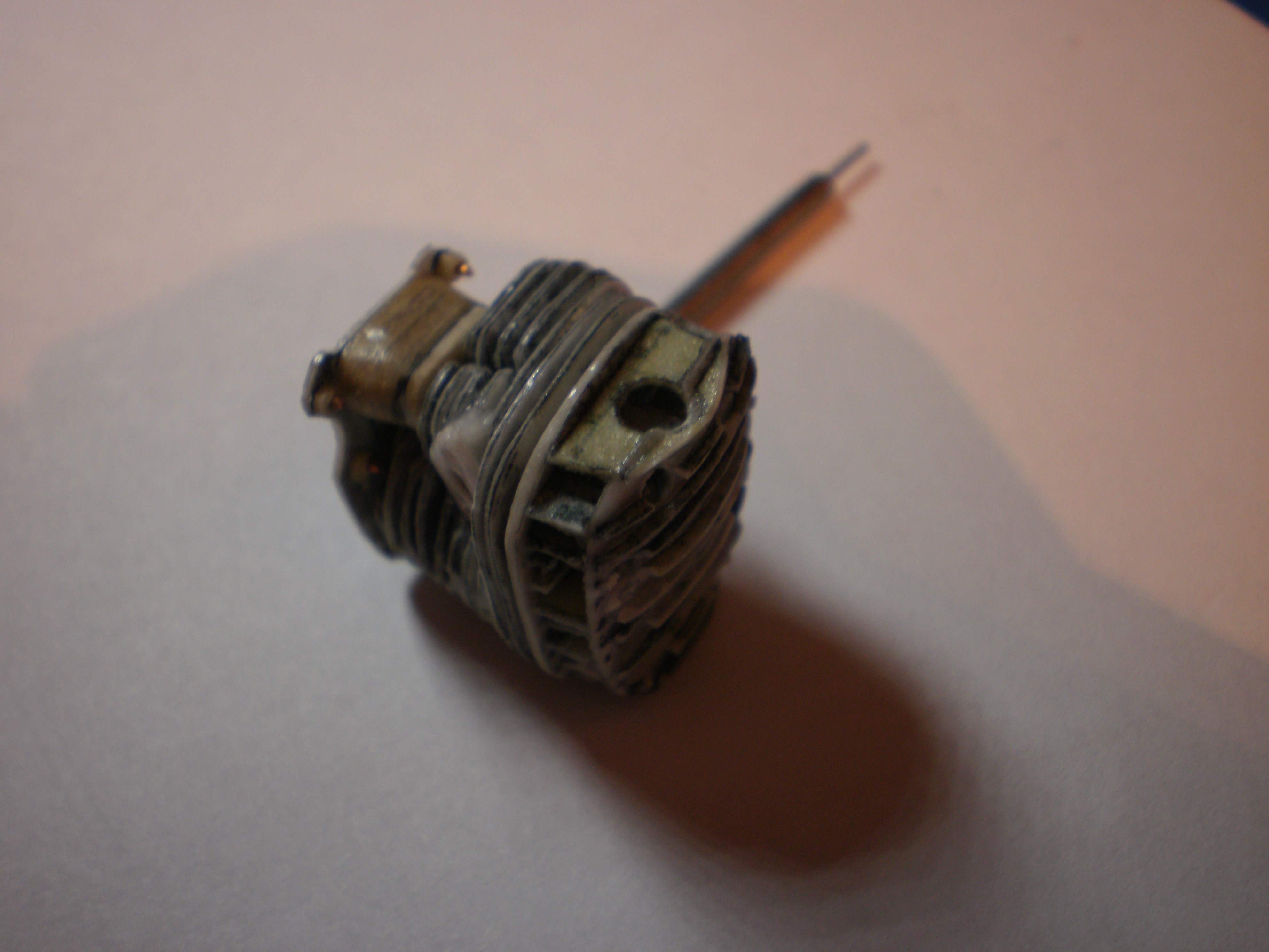

Непрочитанное сообщение sergei00110 » 07 мар 2018, 20:04

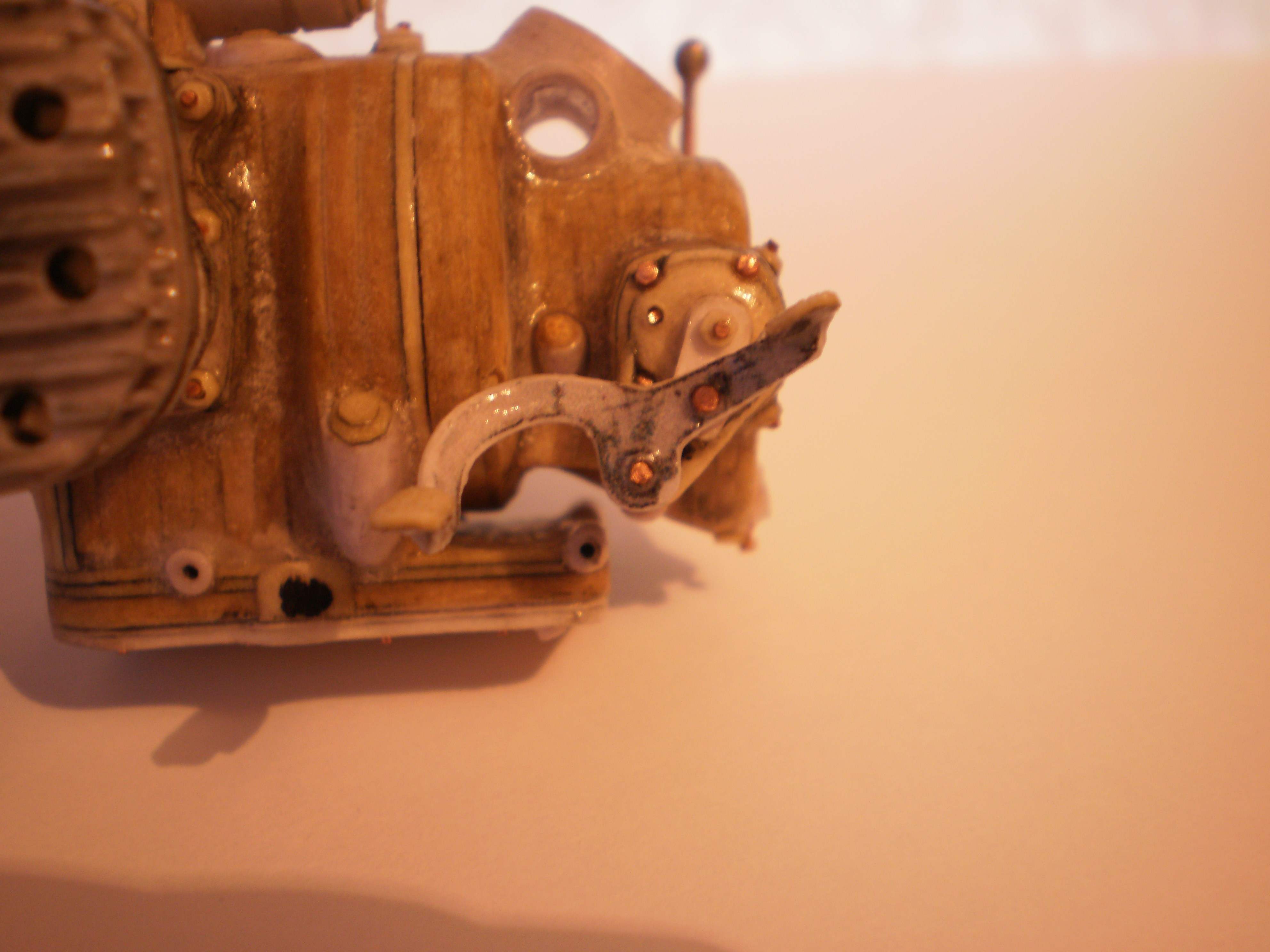

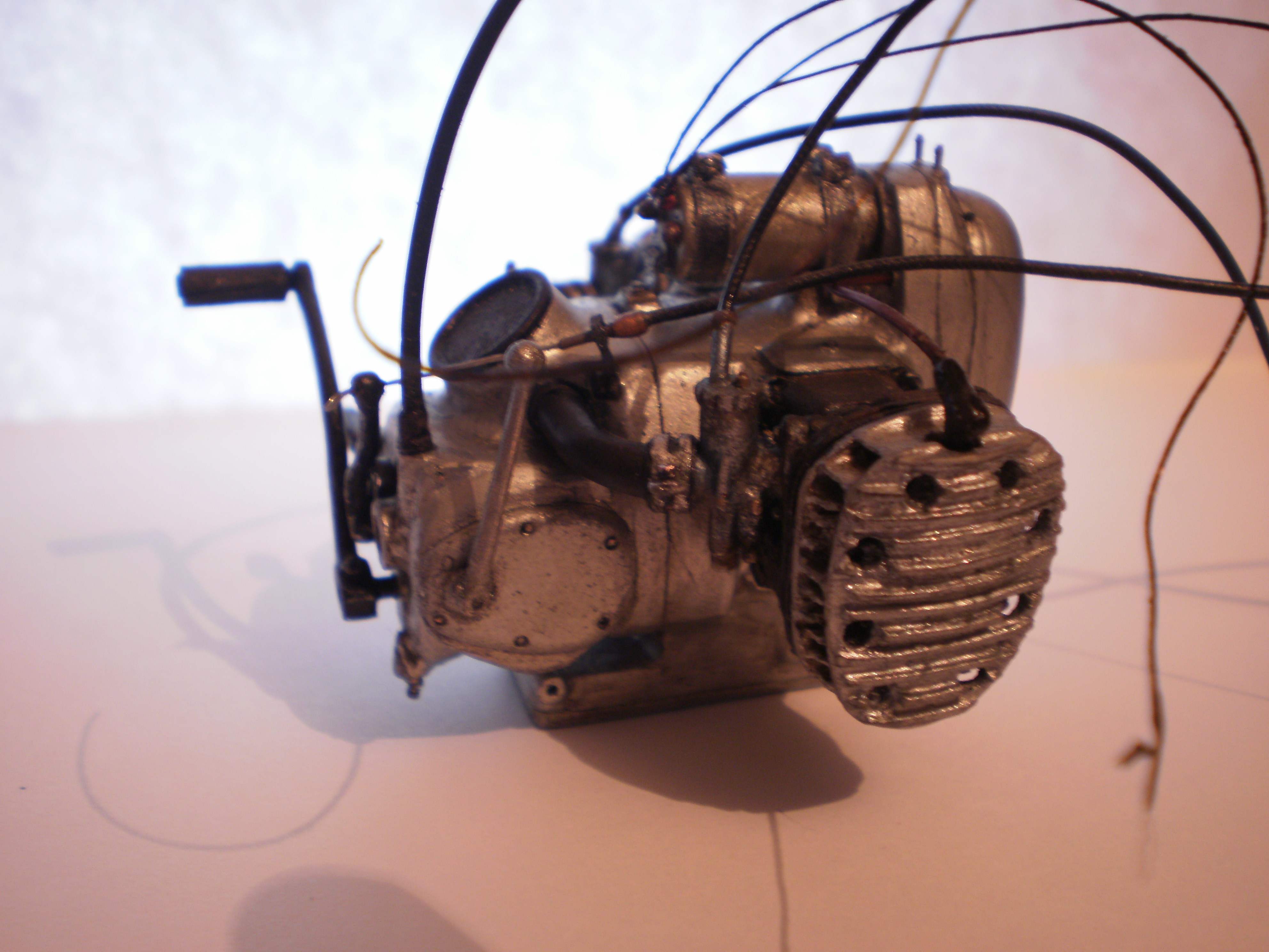

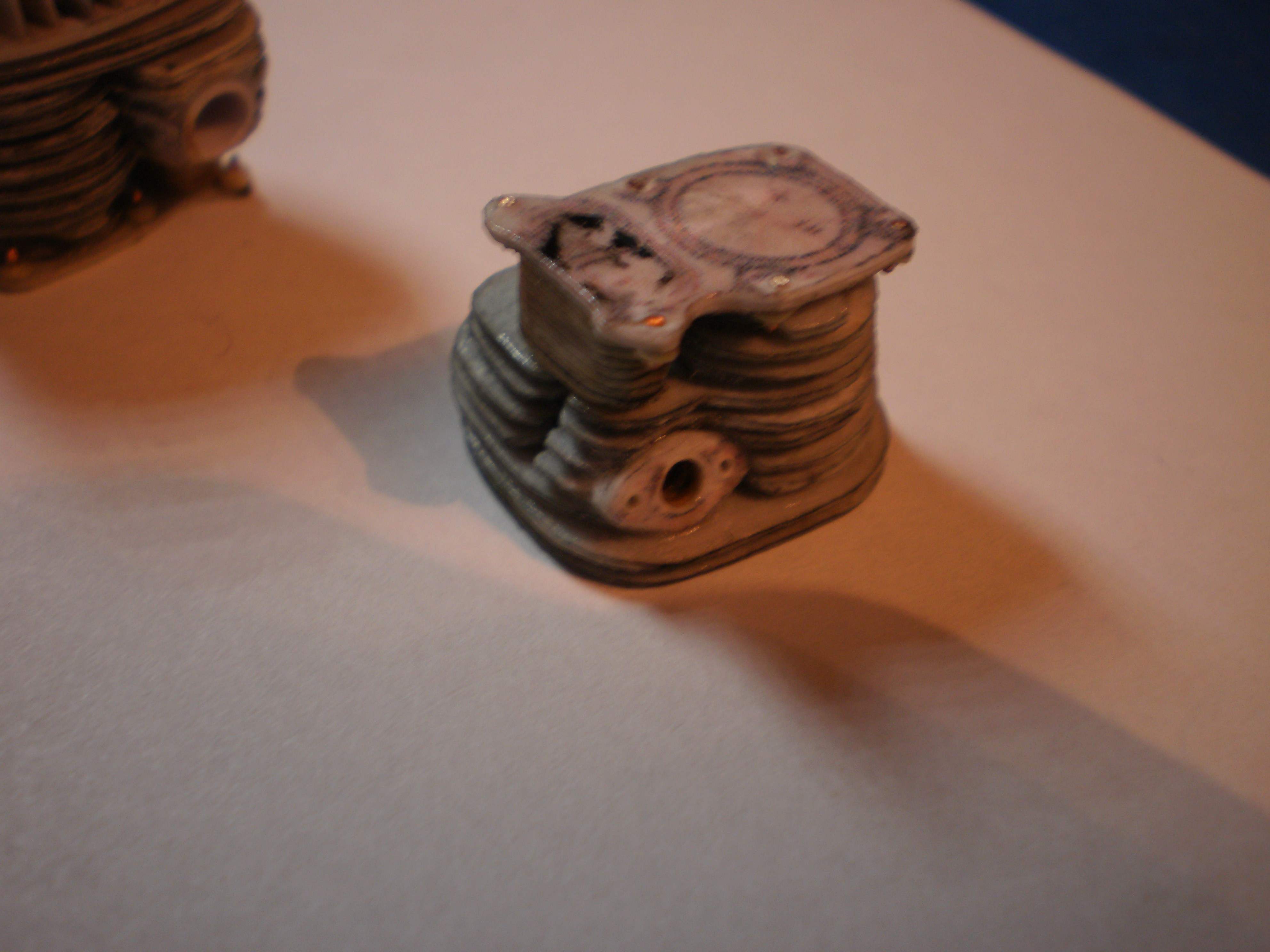

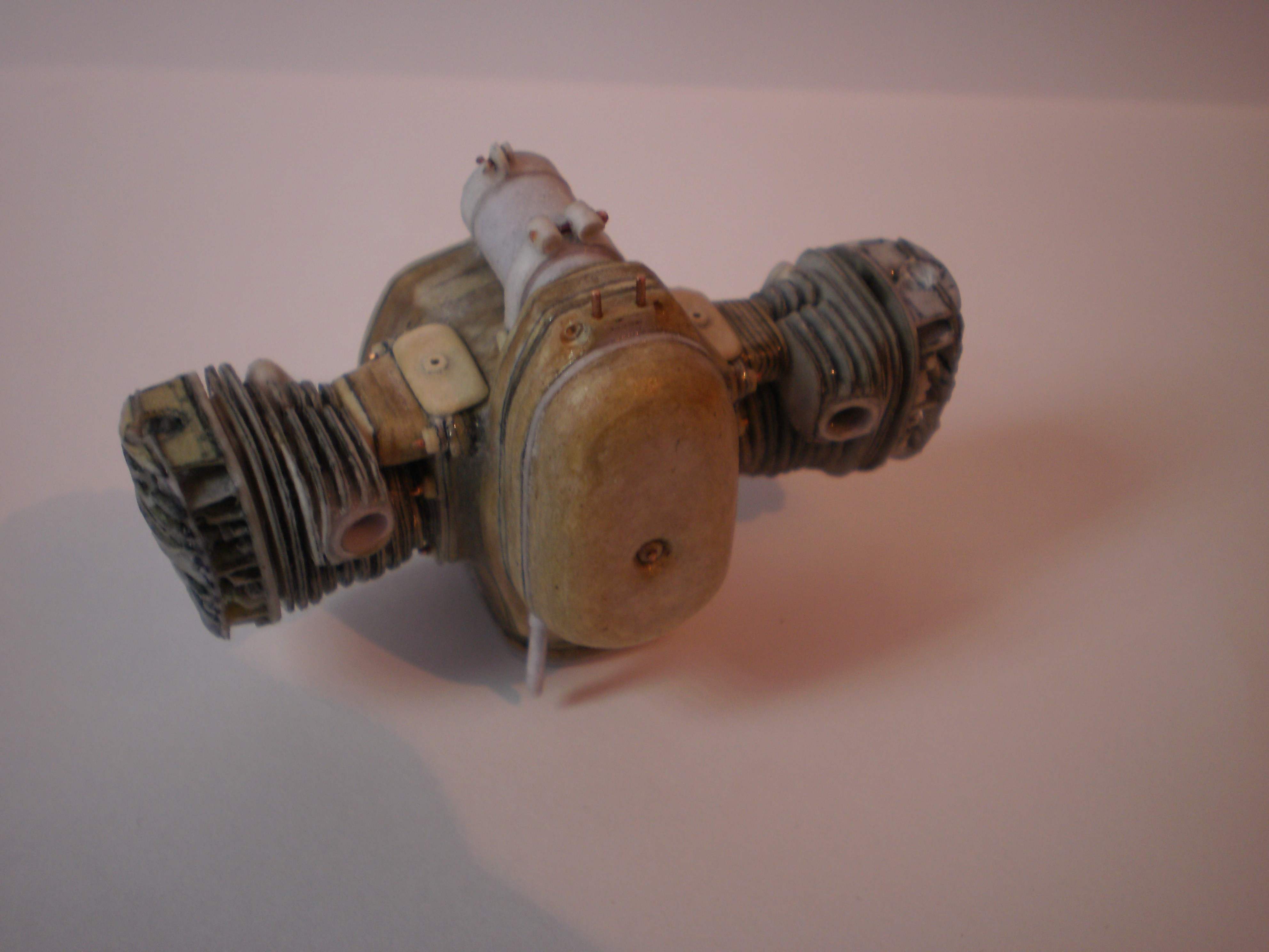

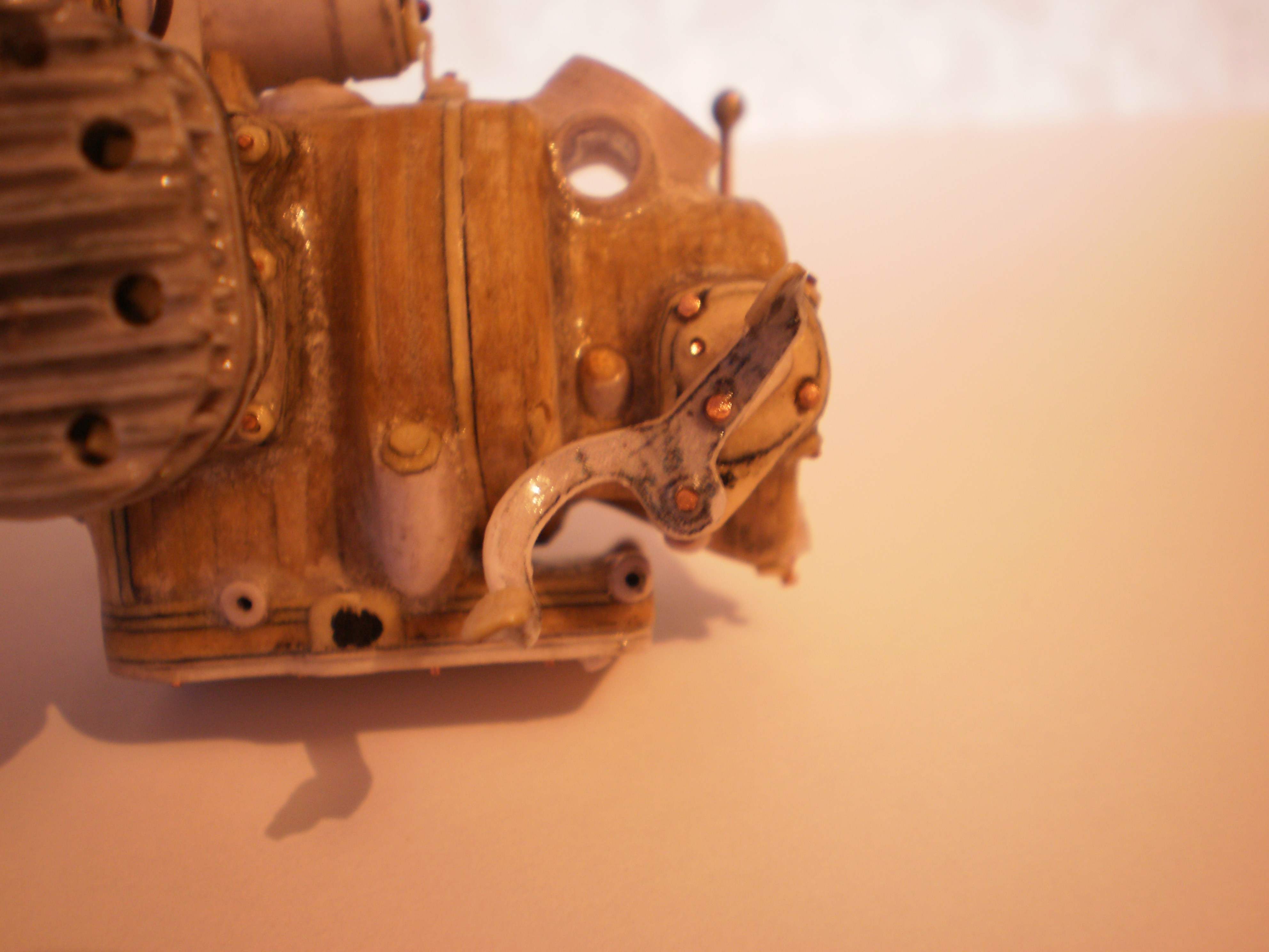

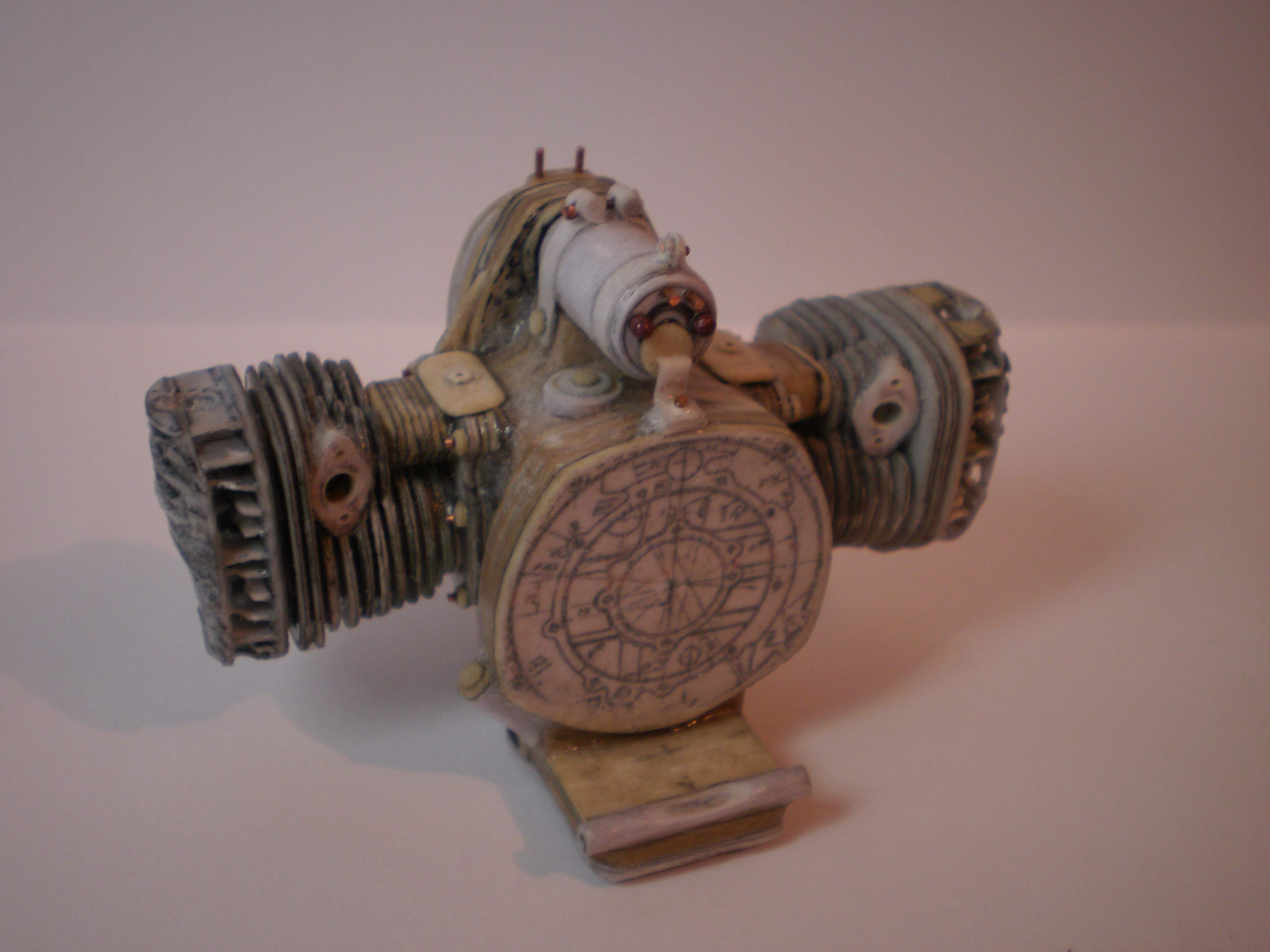

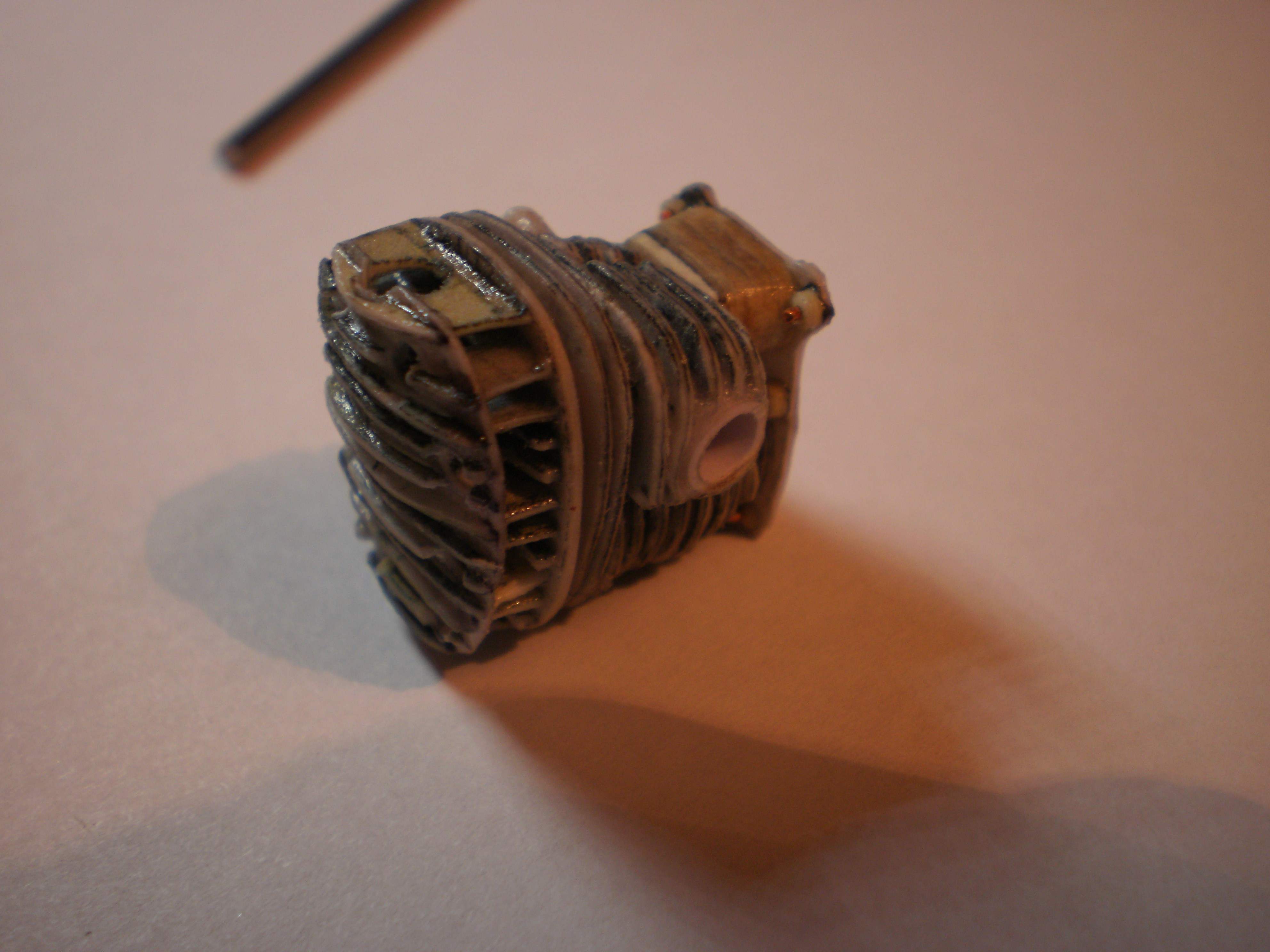

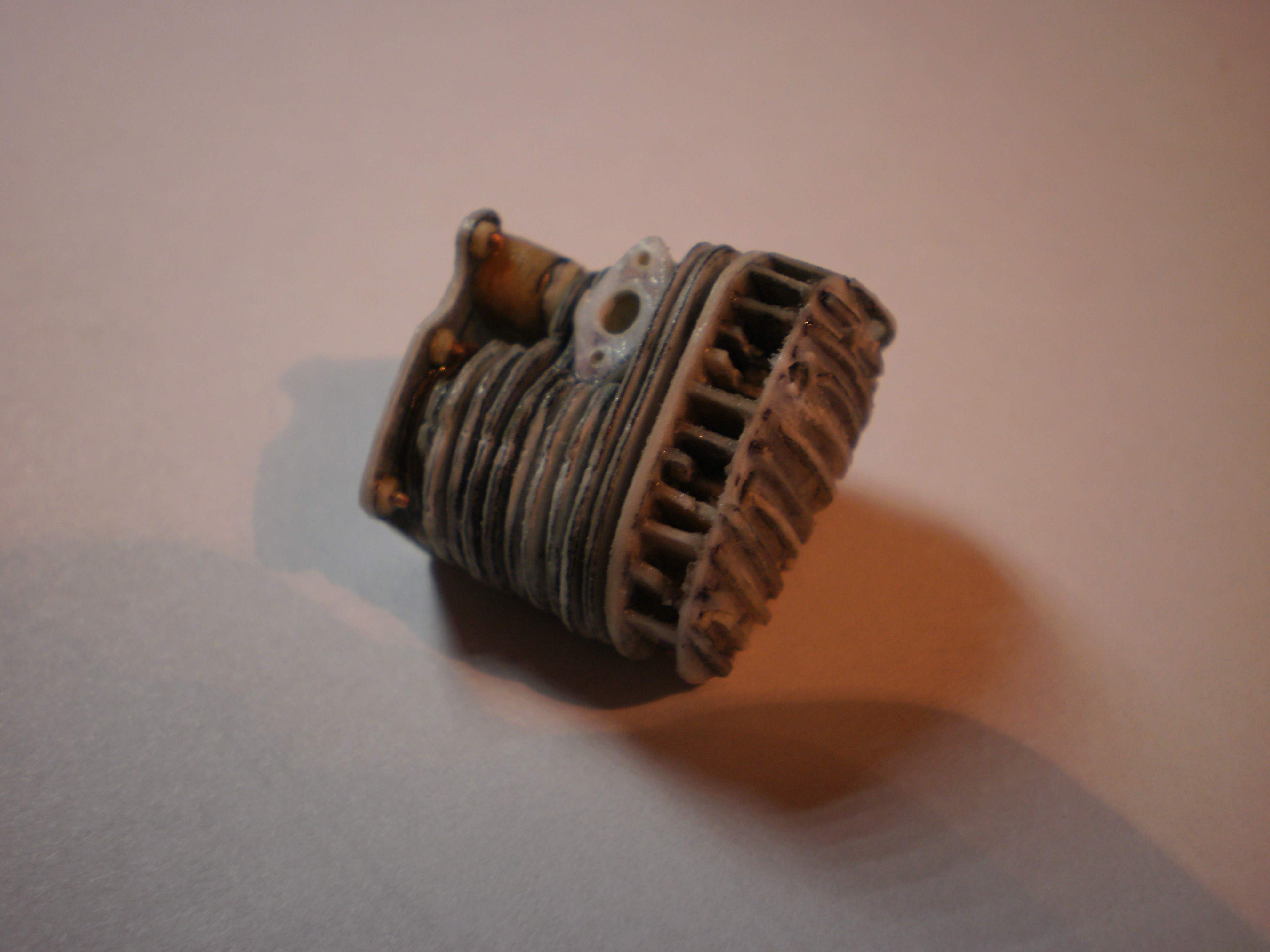

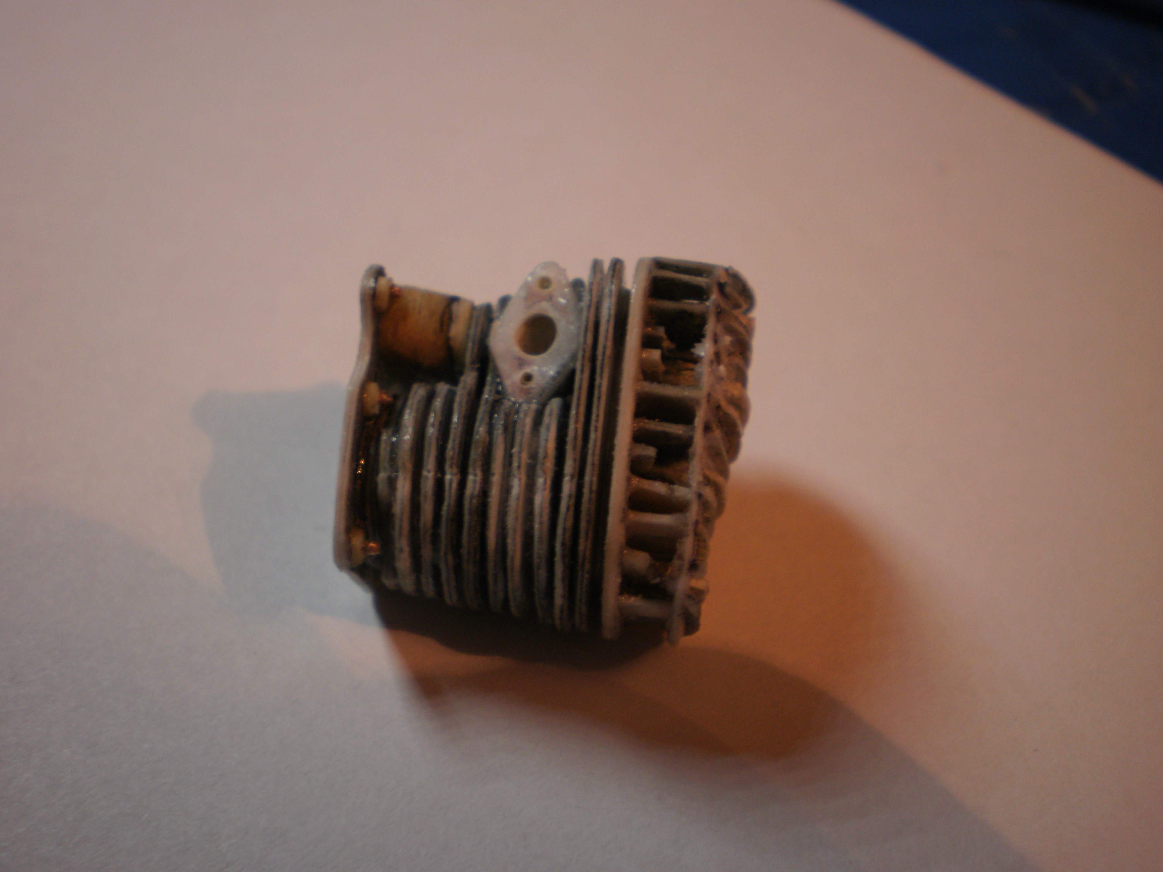

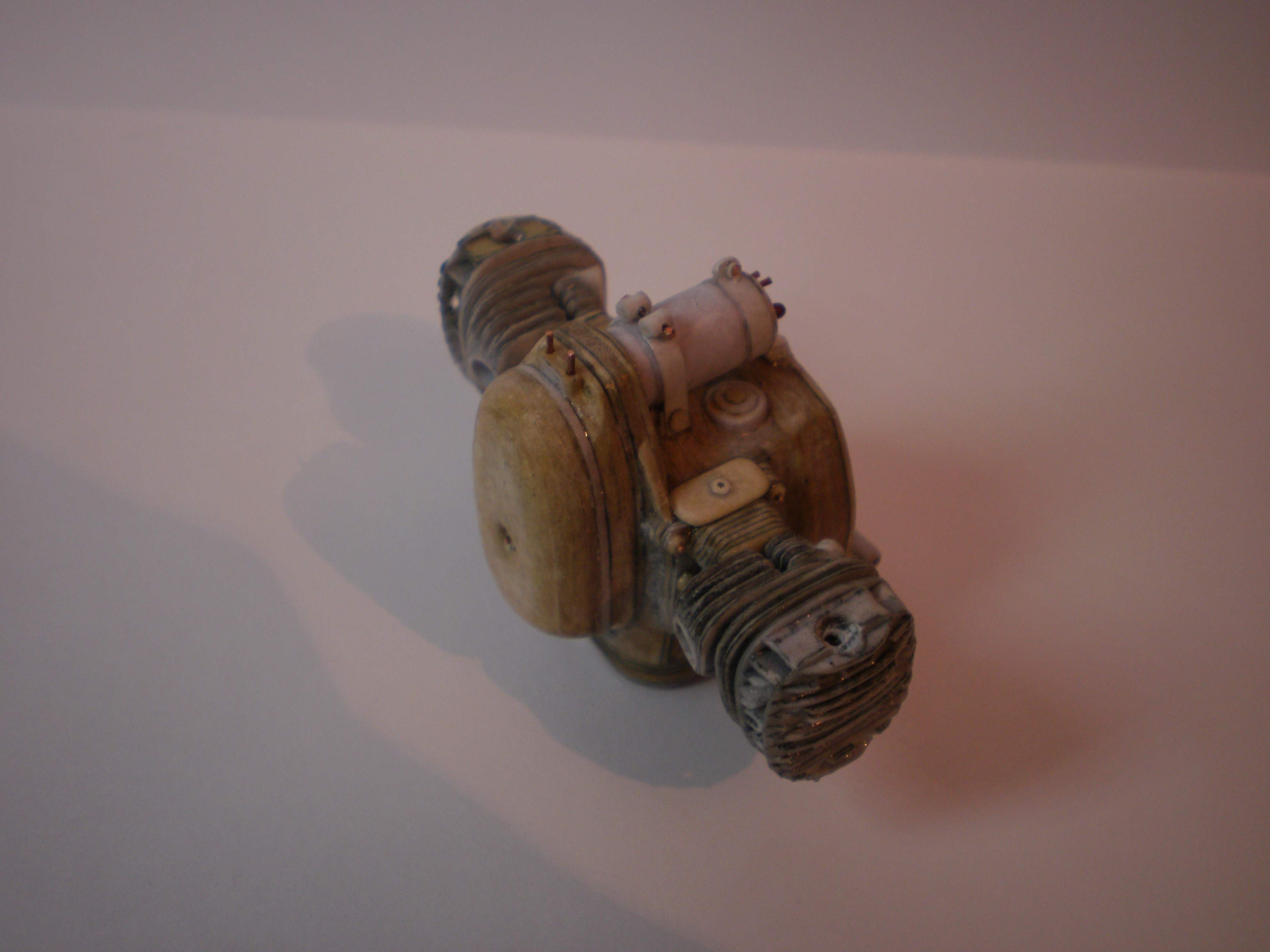

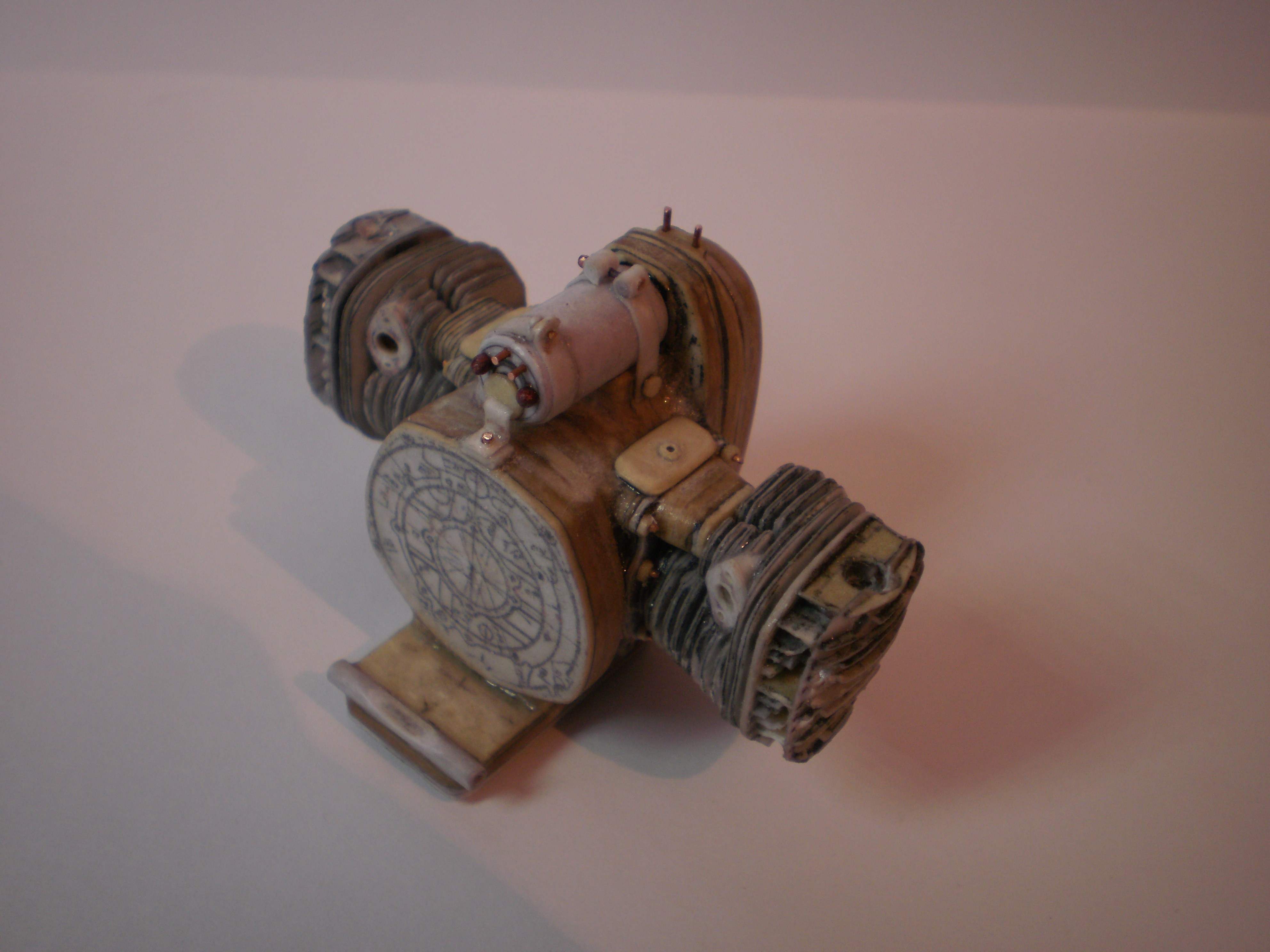

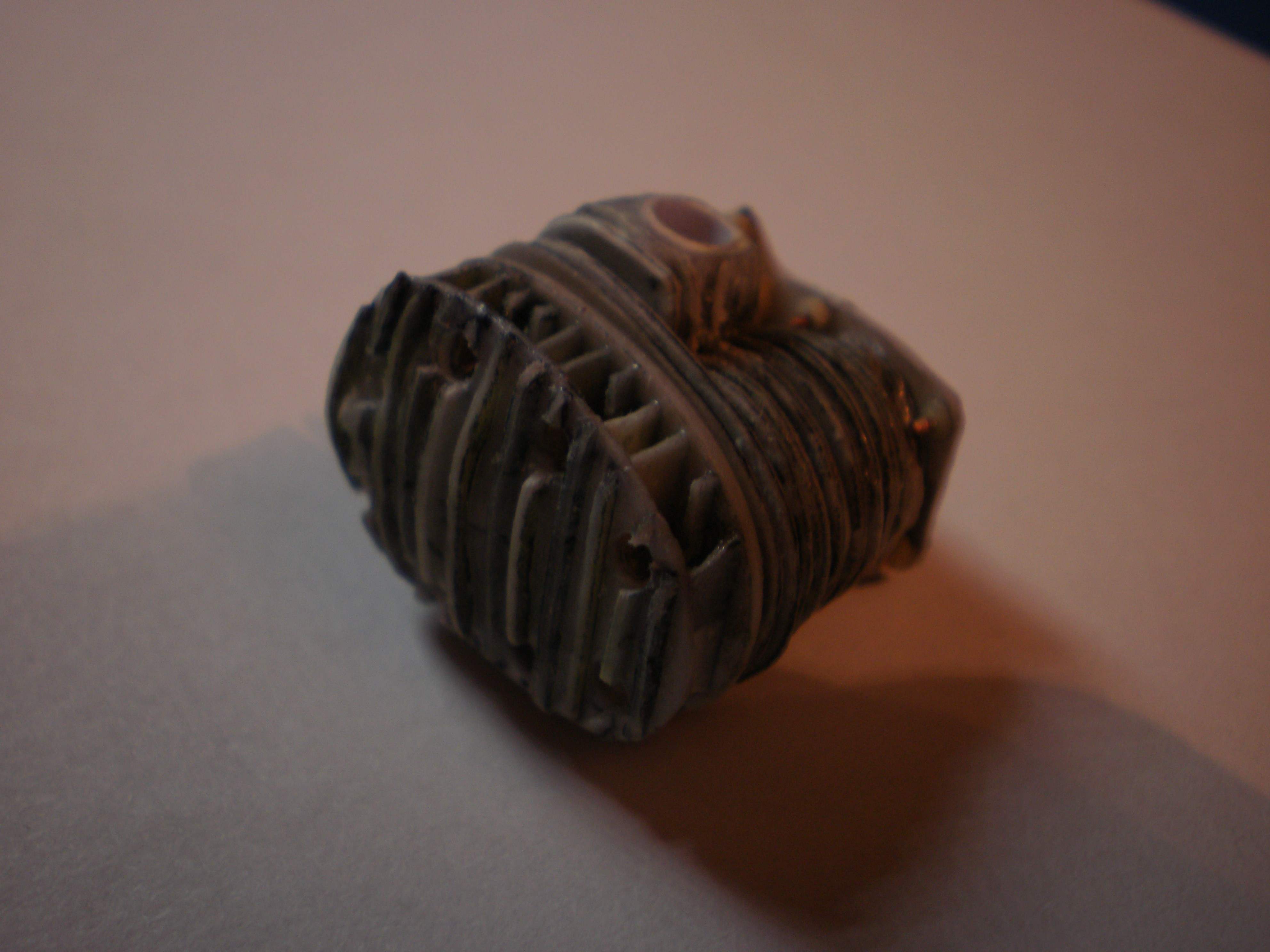

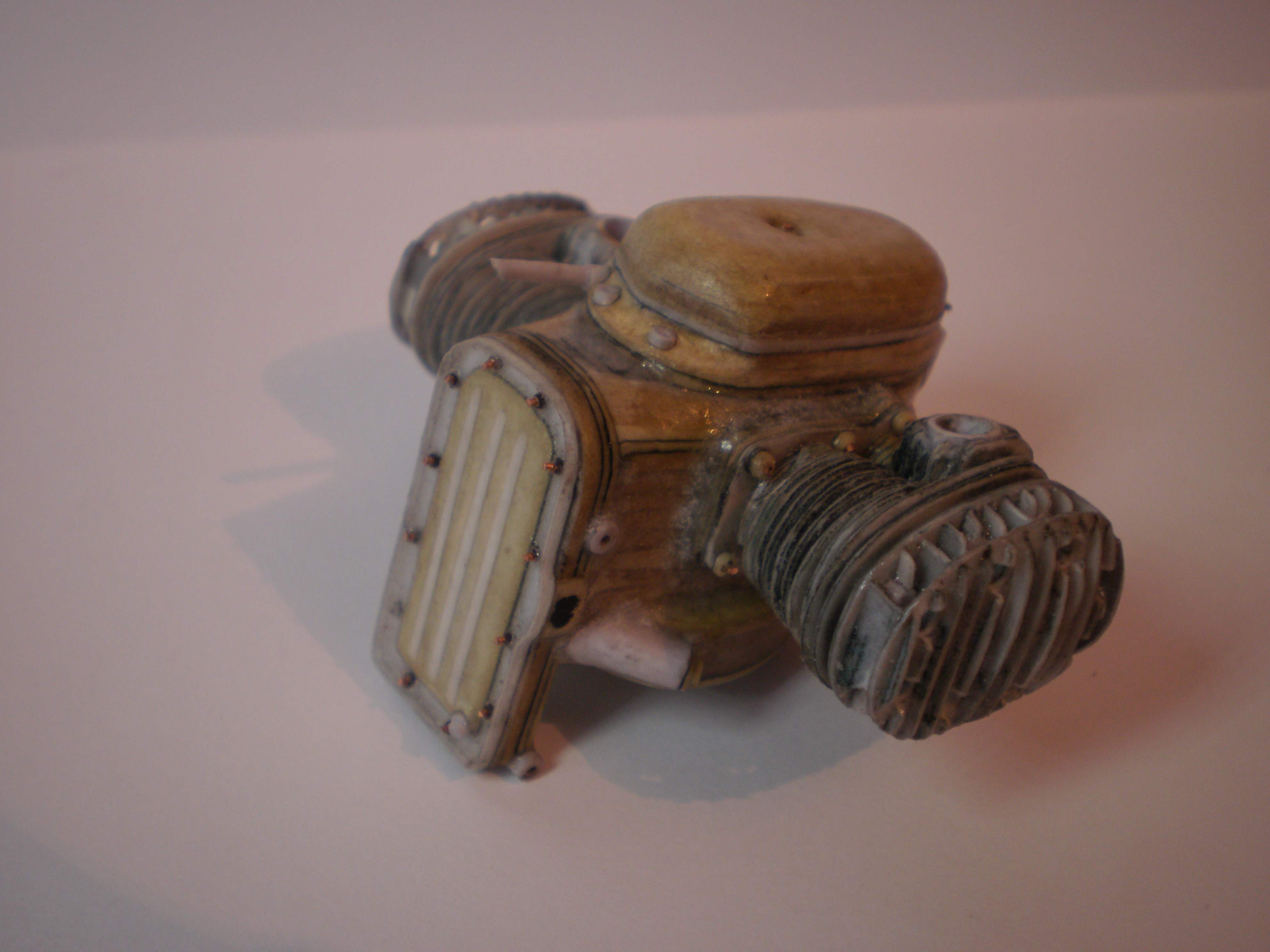

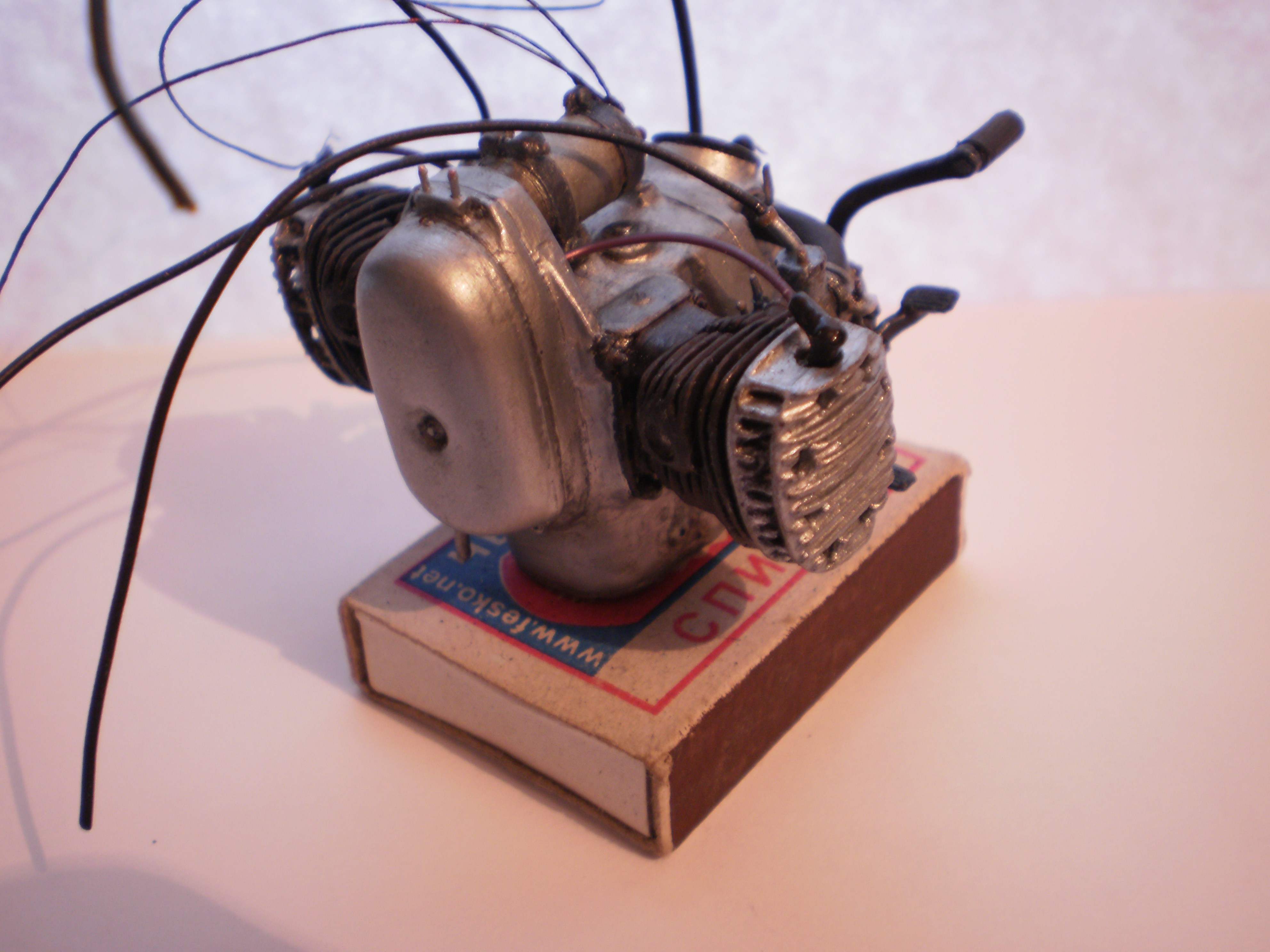

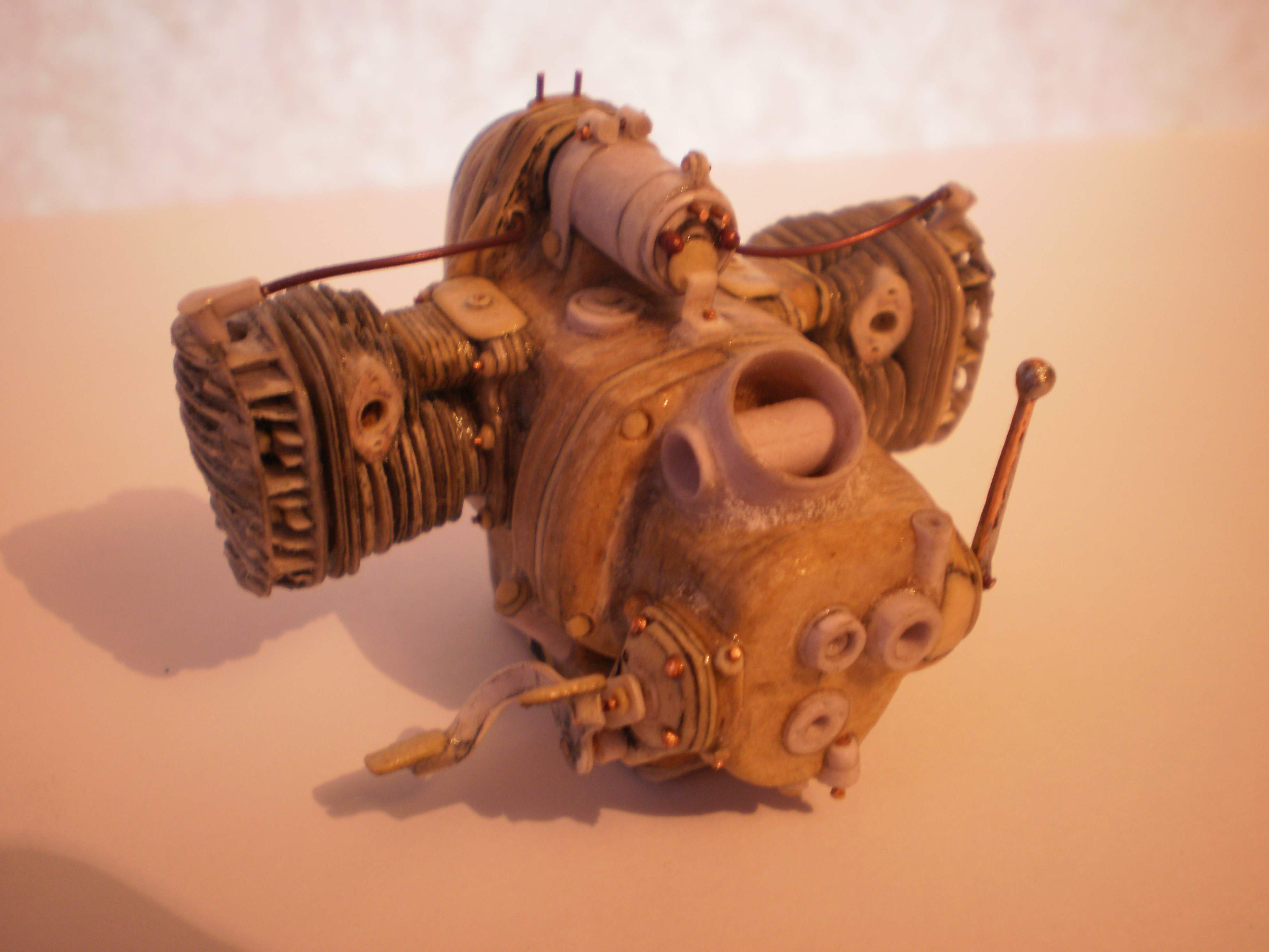

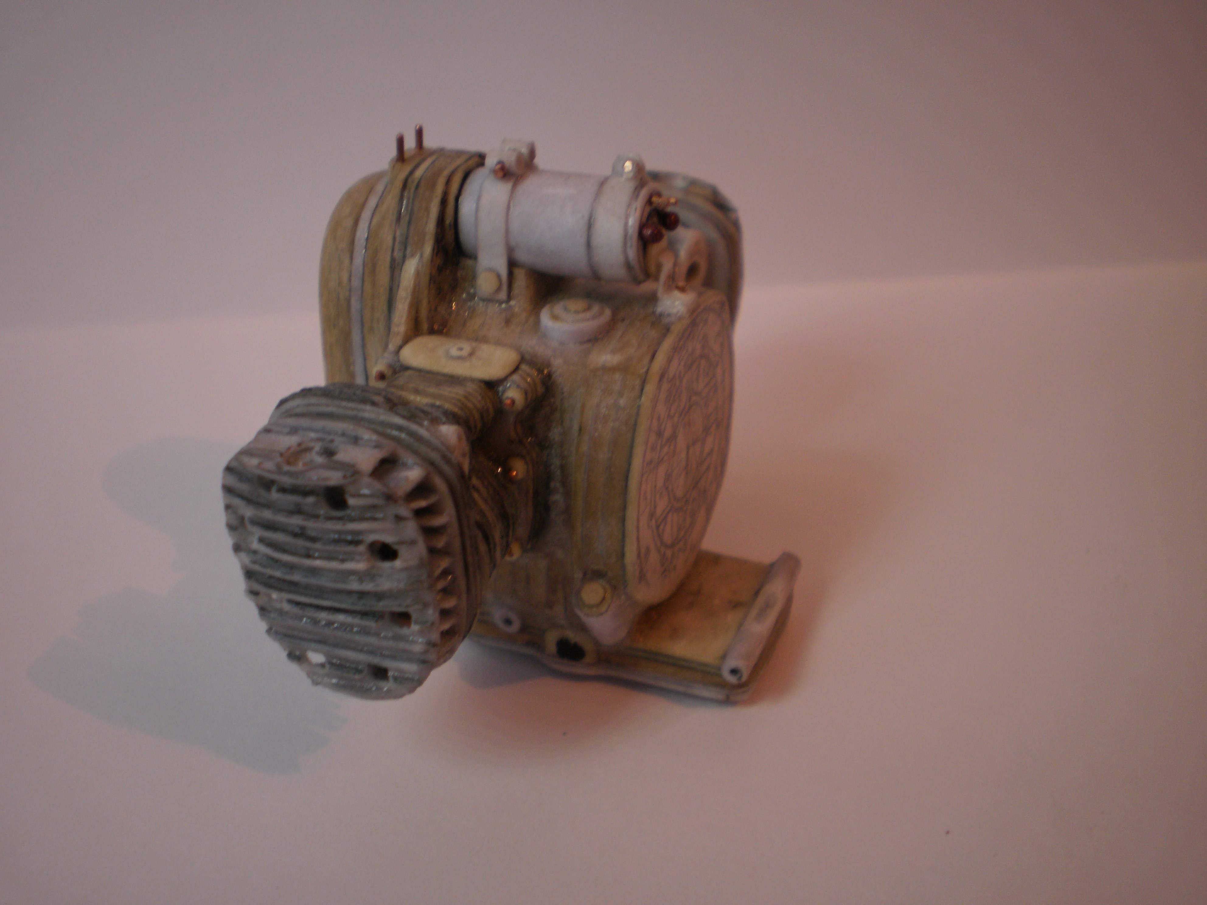

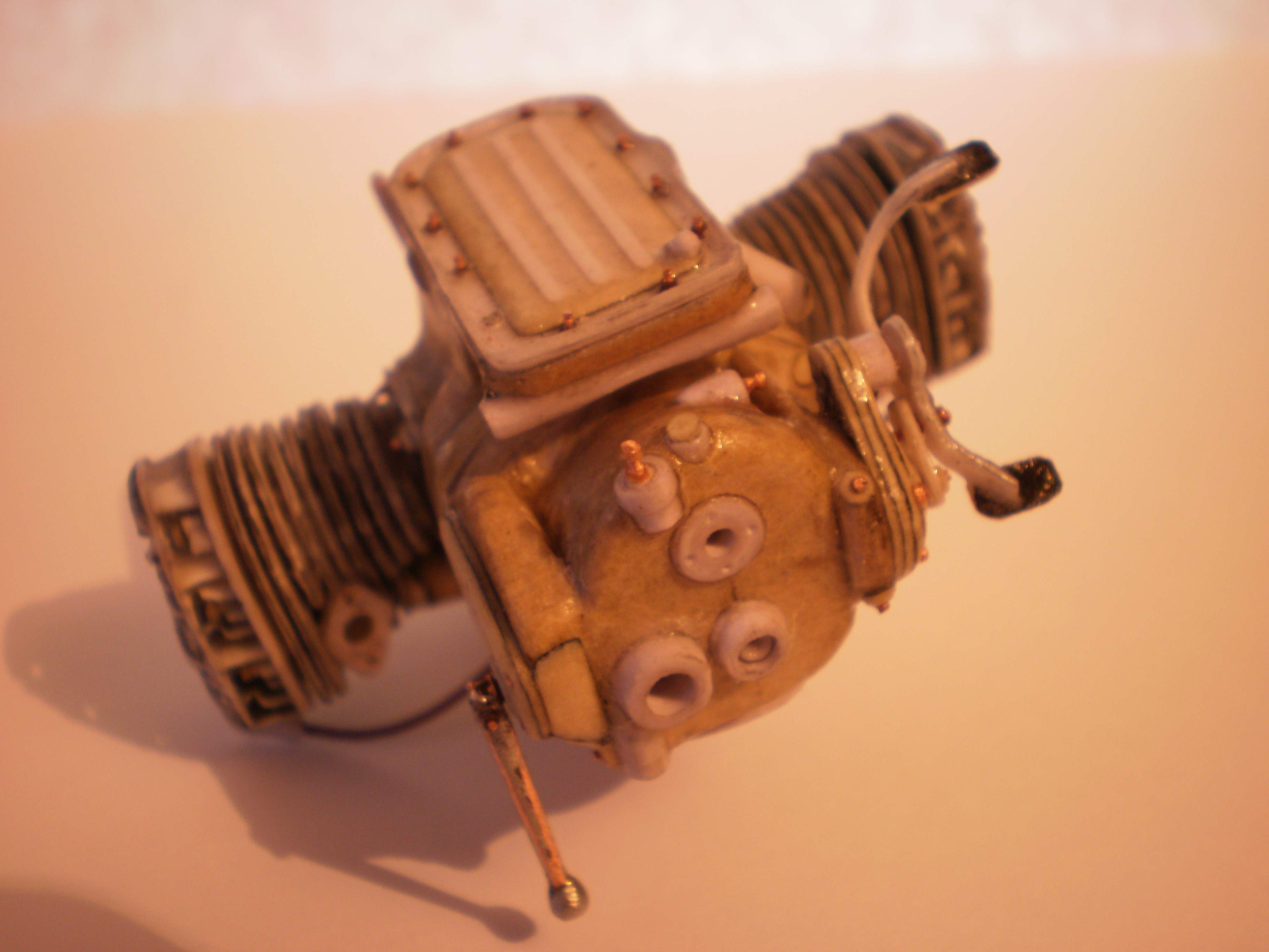

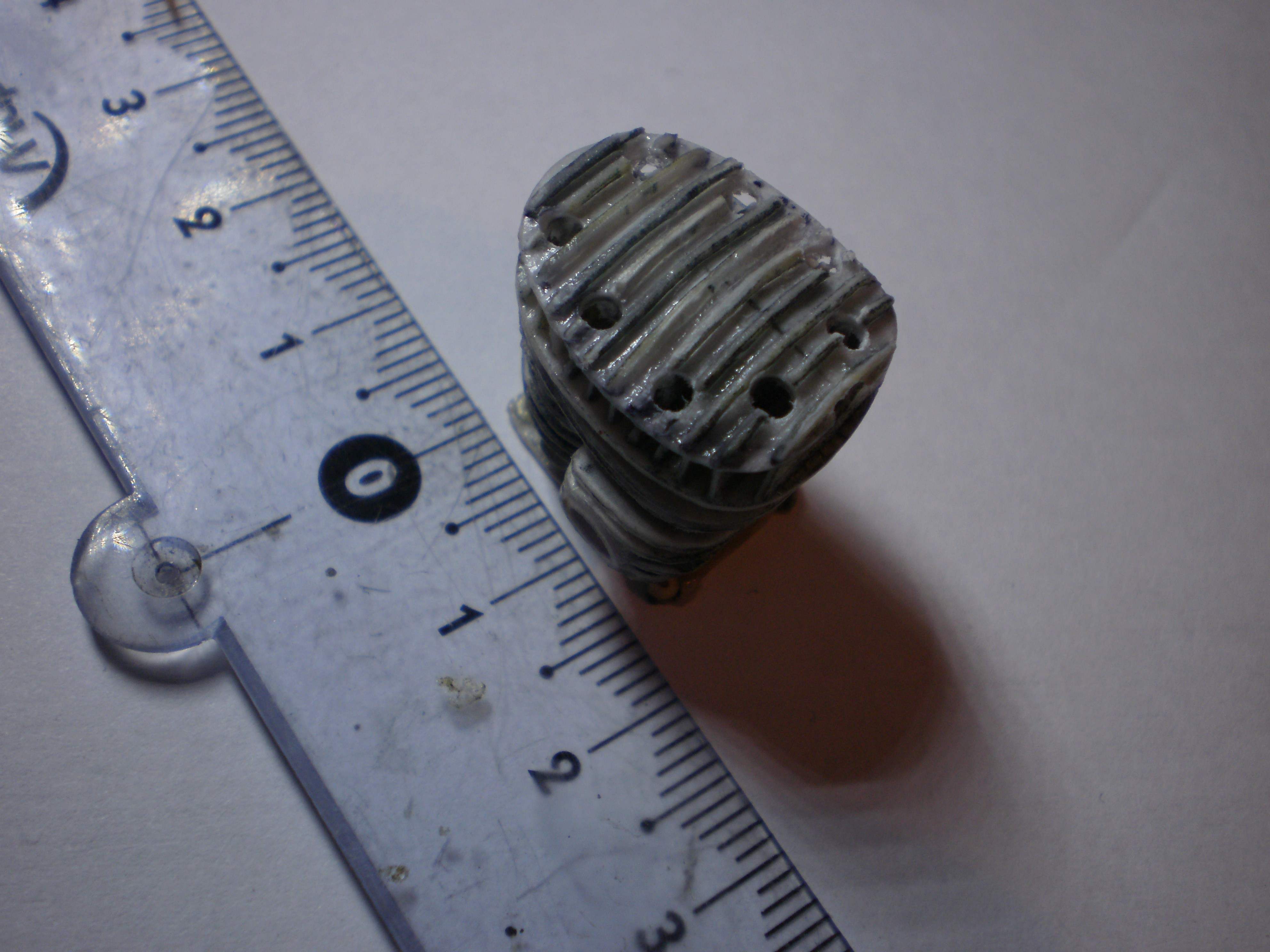

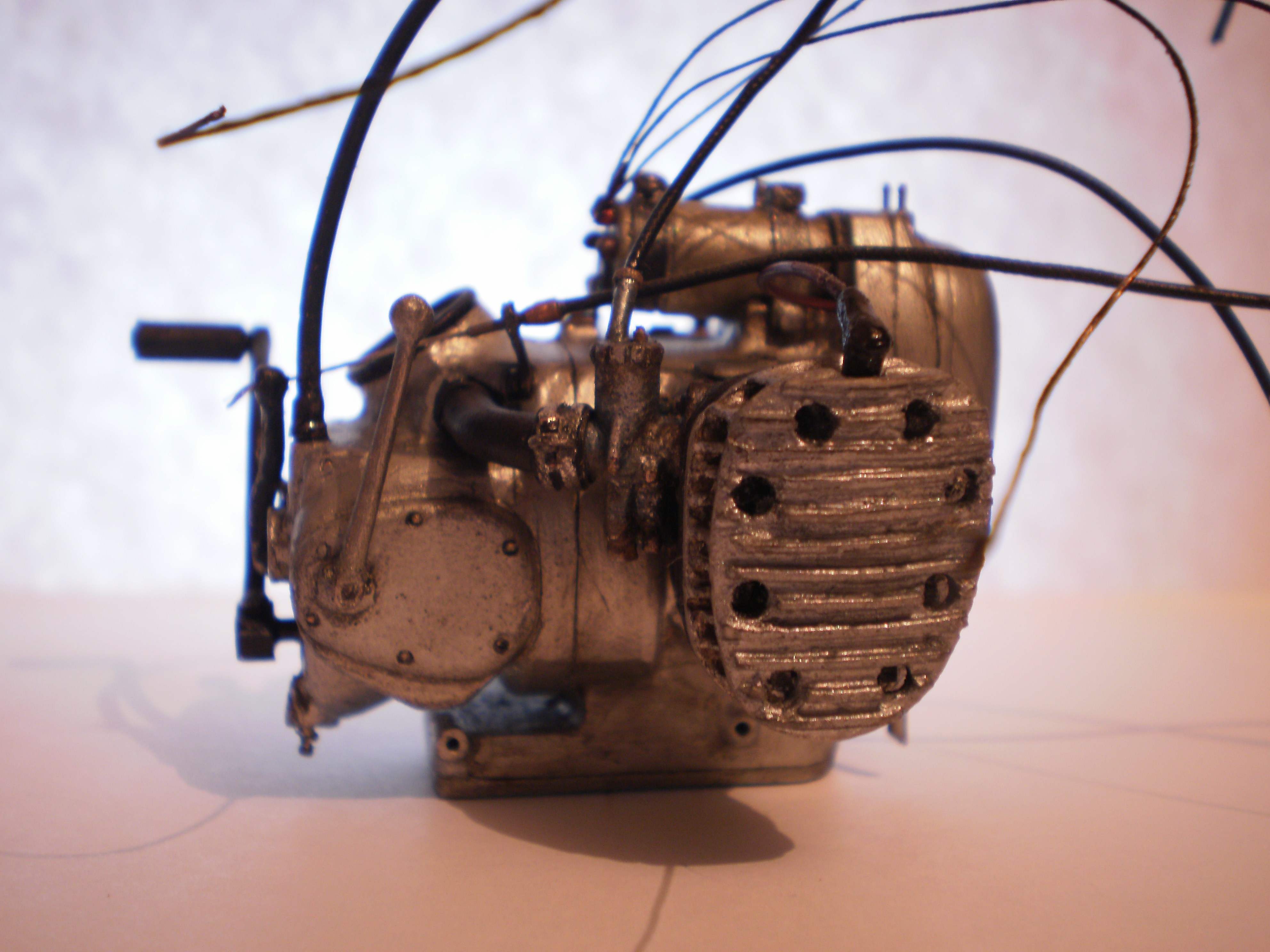

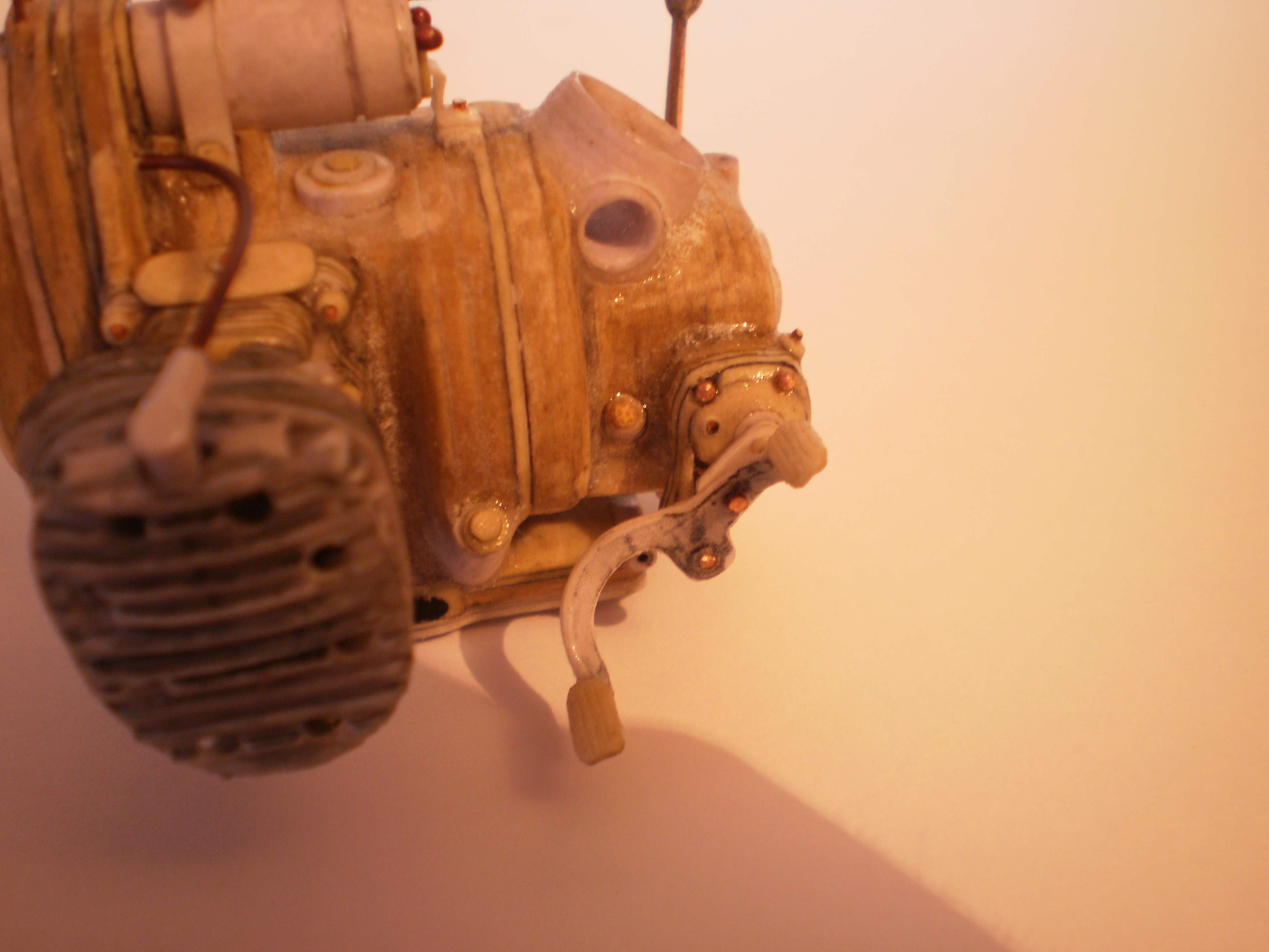

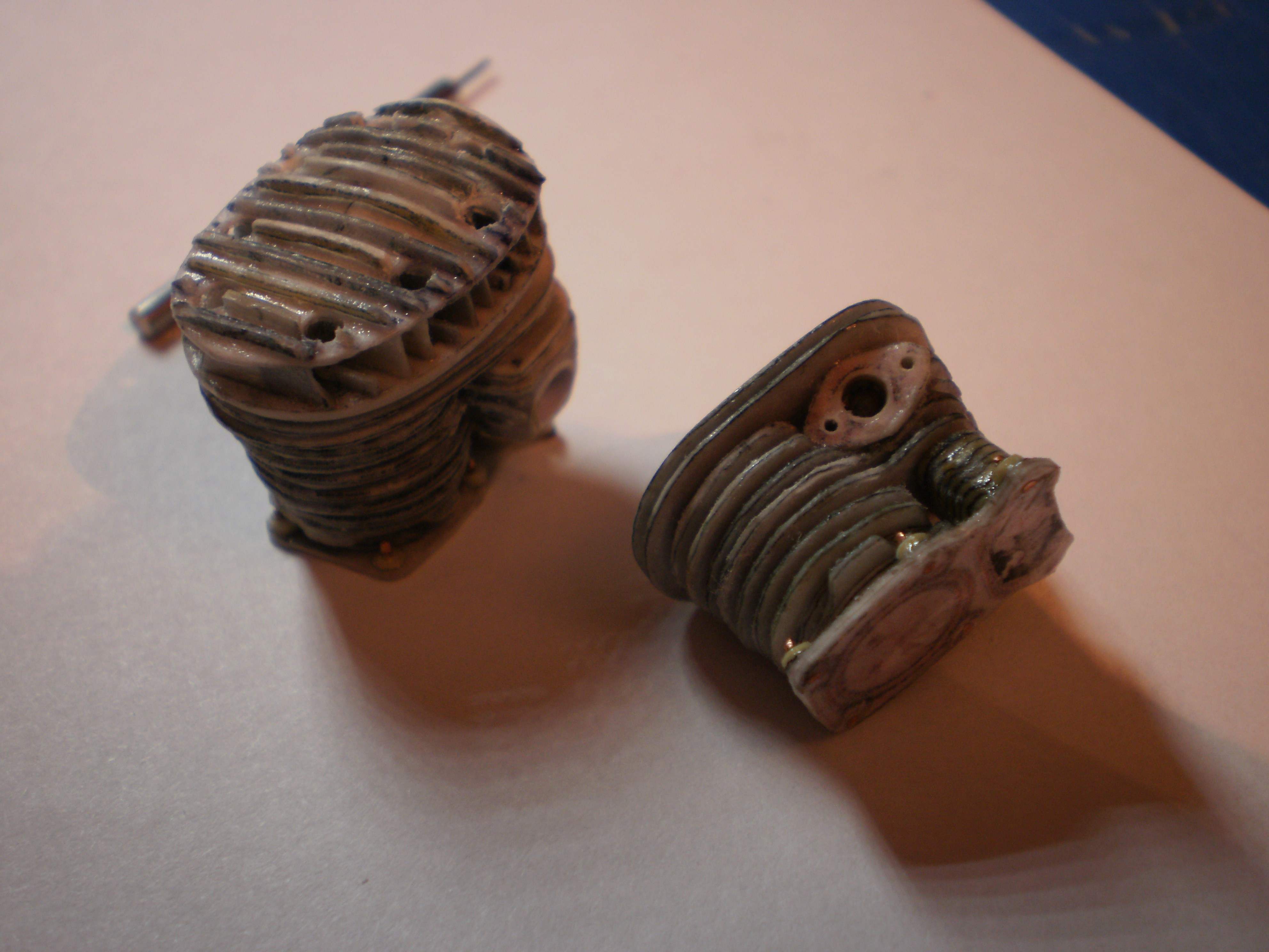

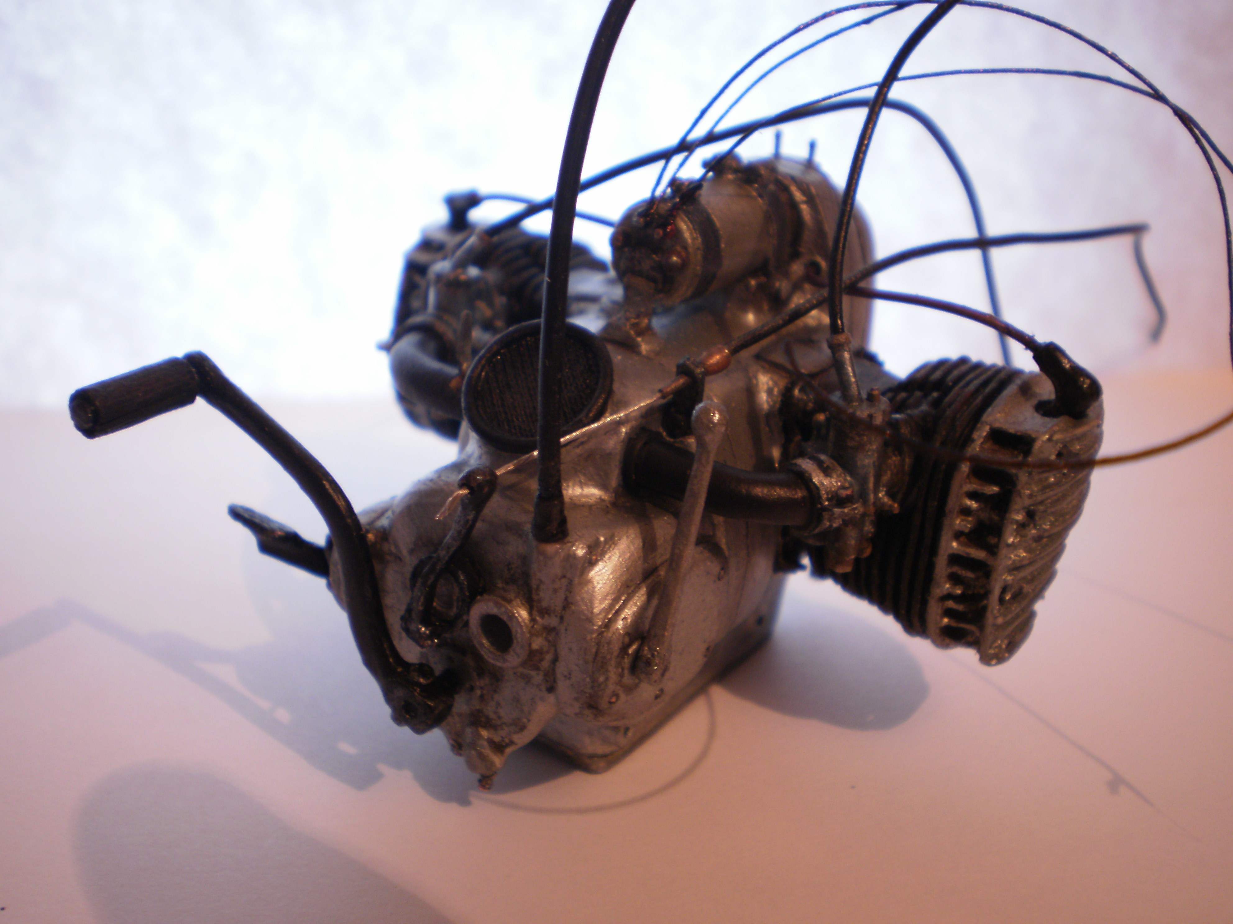

Процесс создания двигателя.
sergei00110
Сообщения: 124

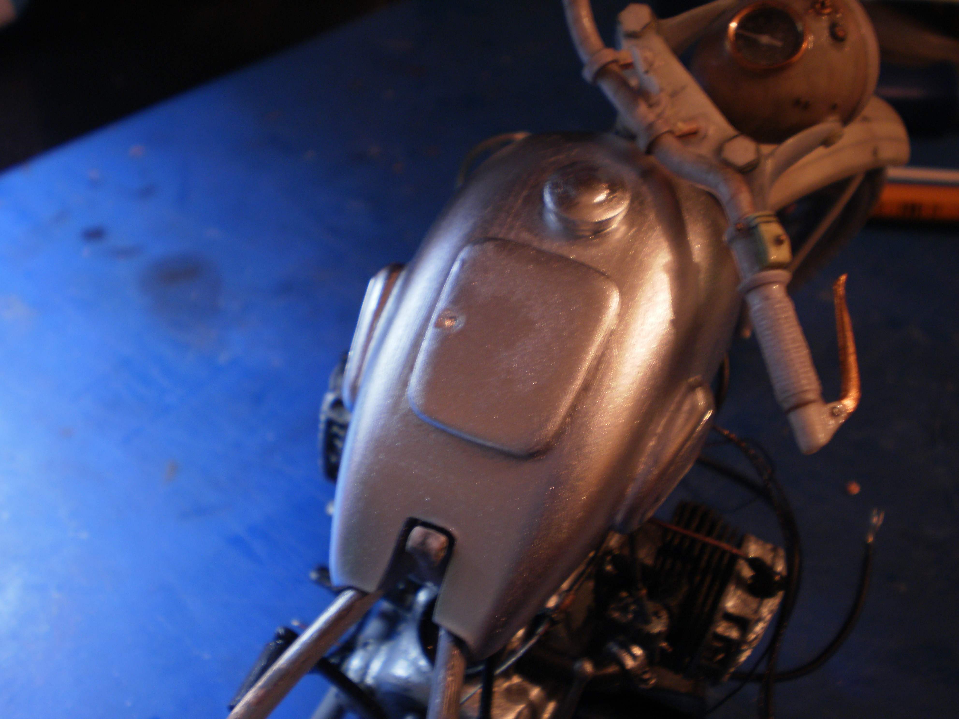

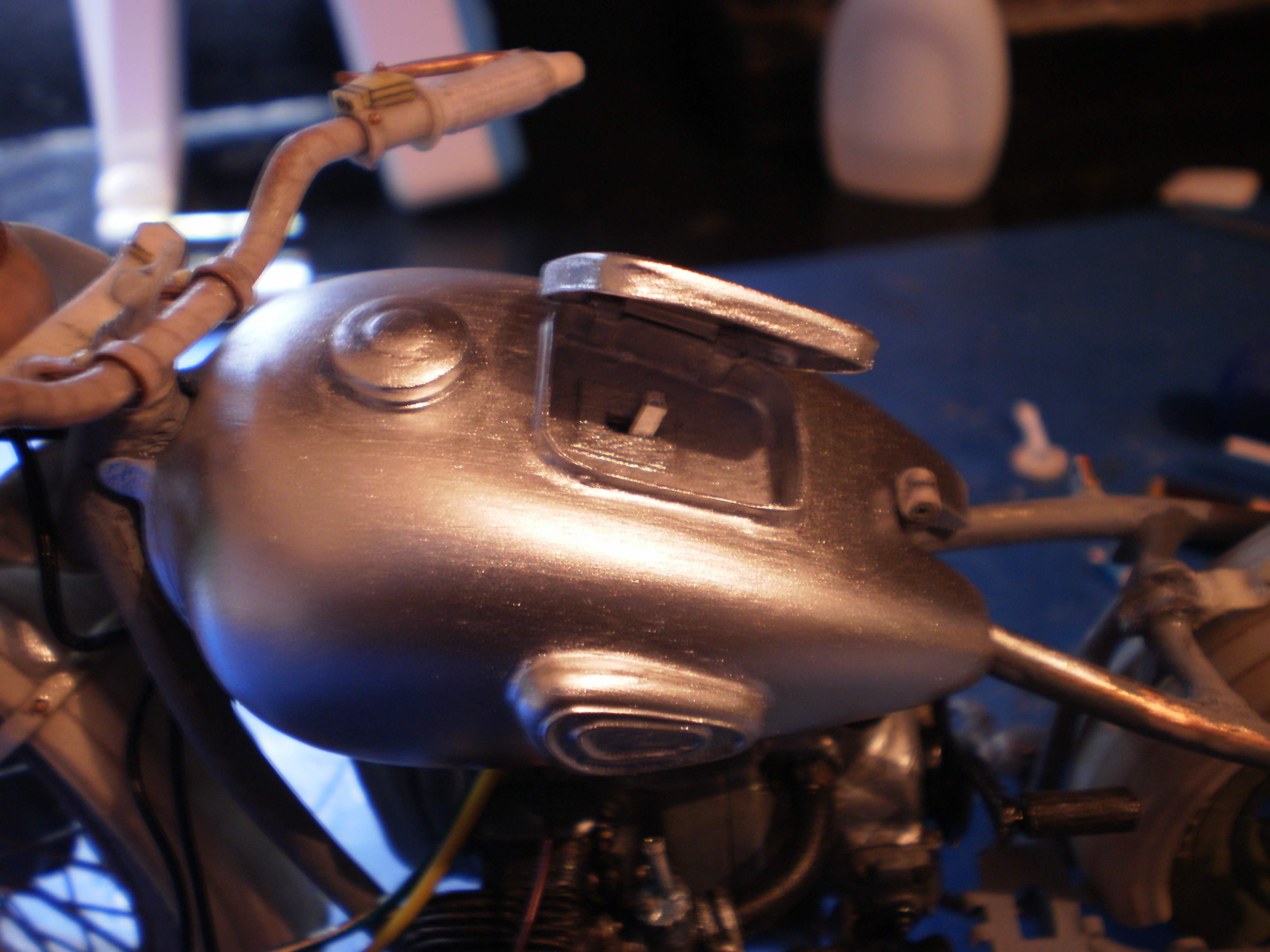

Непрочитанное сообщение sergei00110 » 07 мар 2018, 20:10

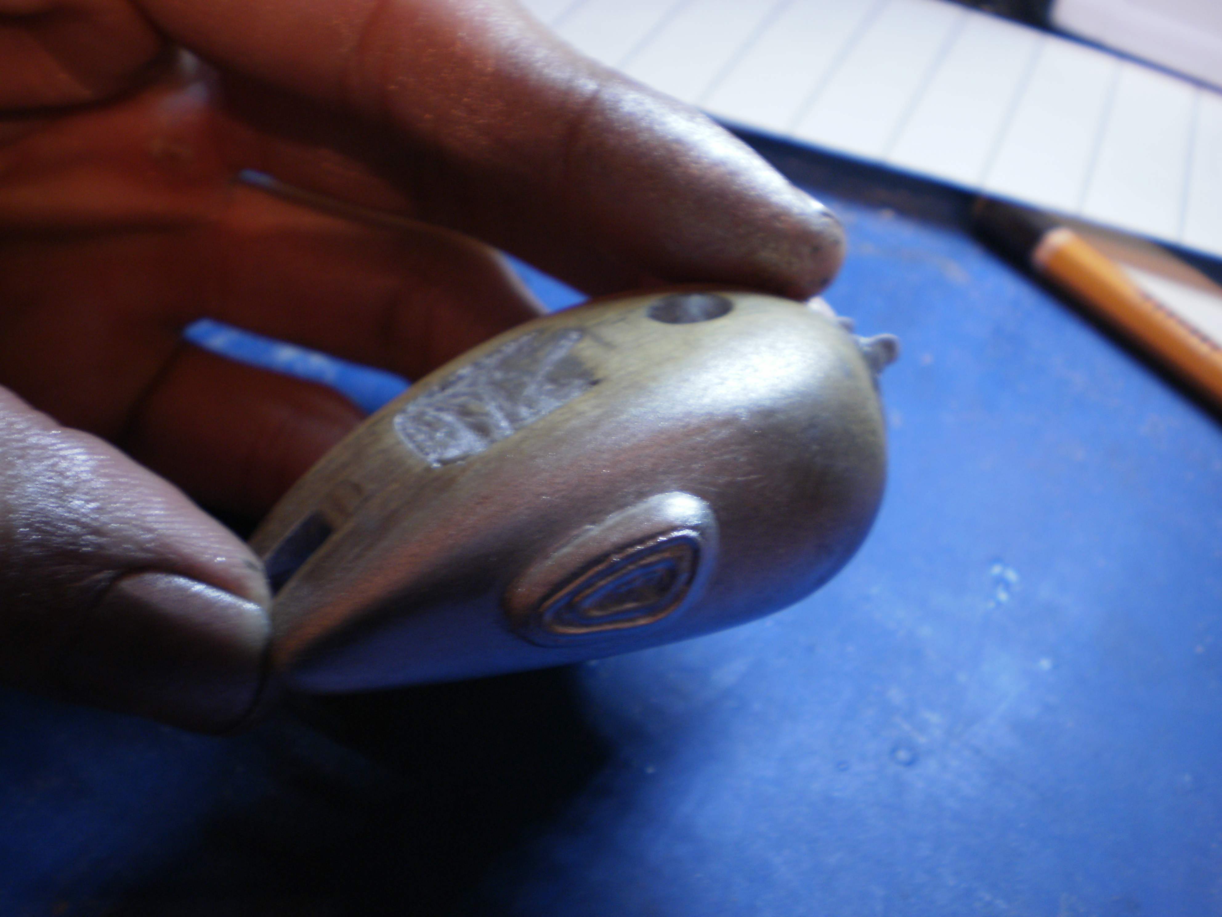

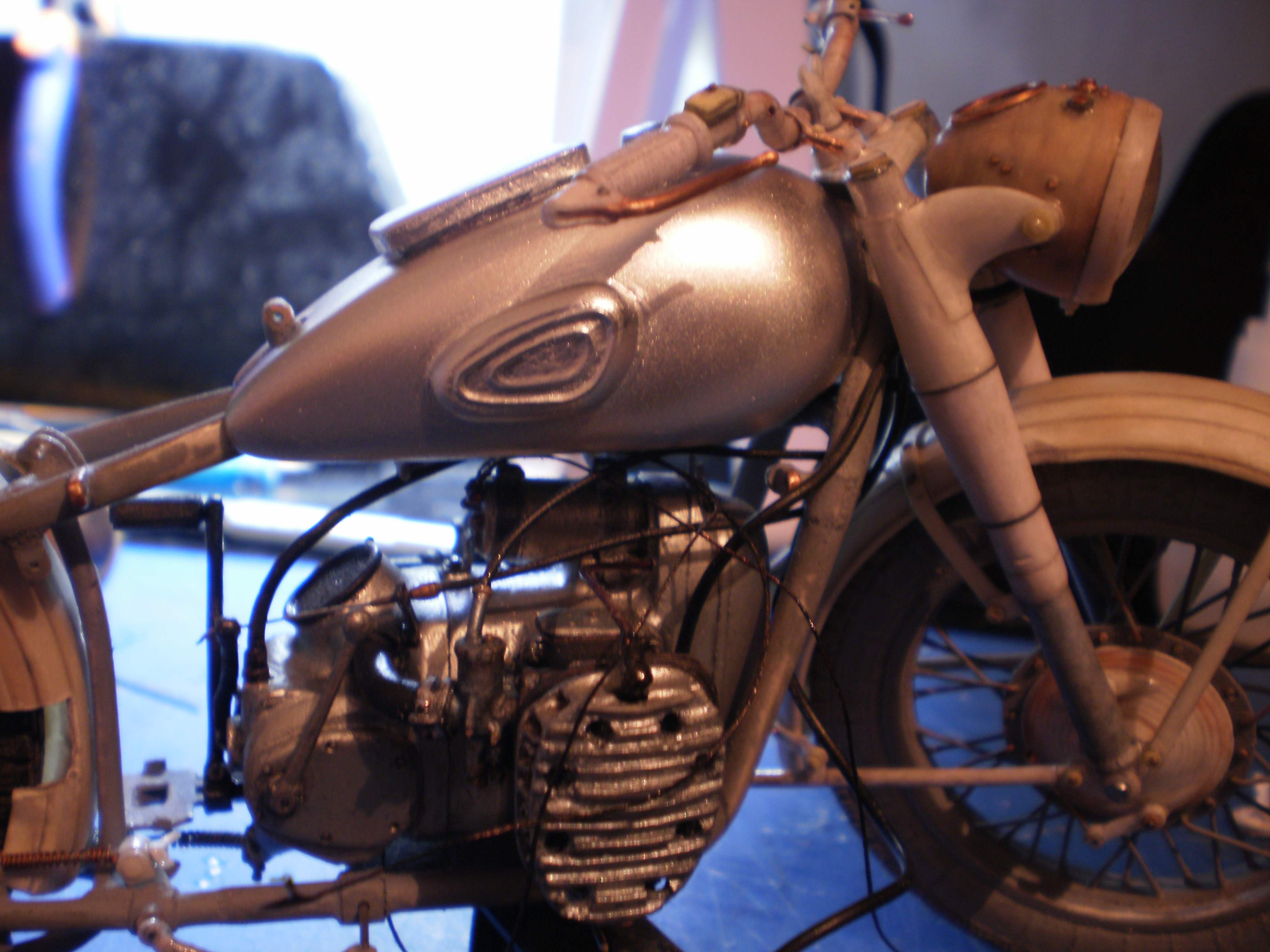

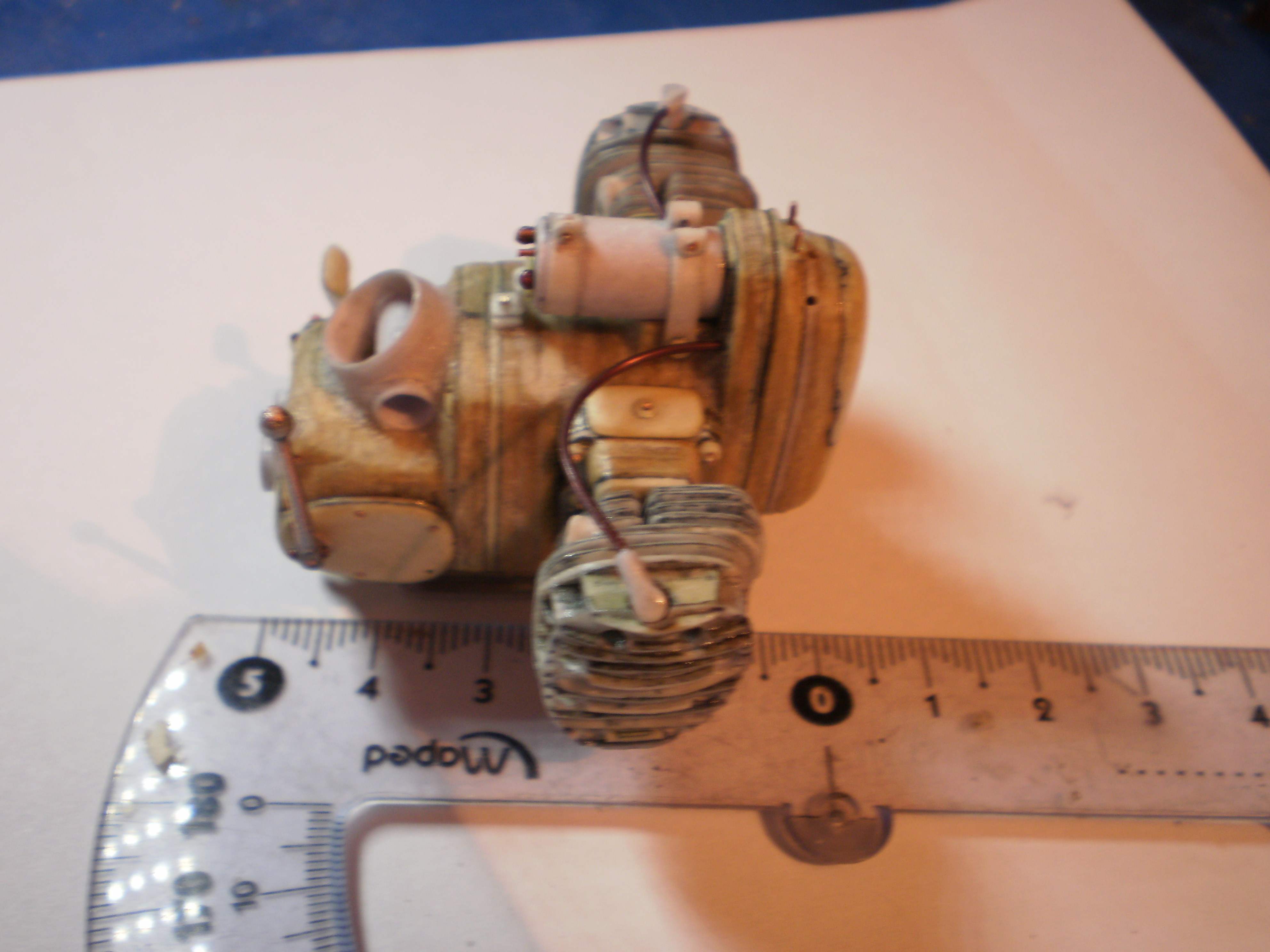

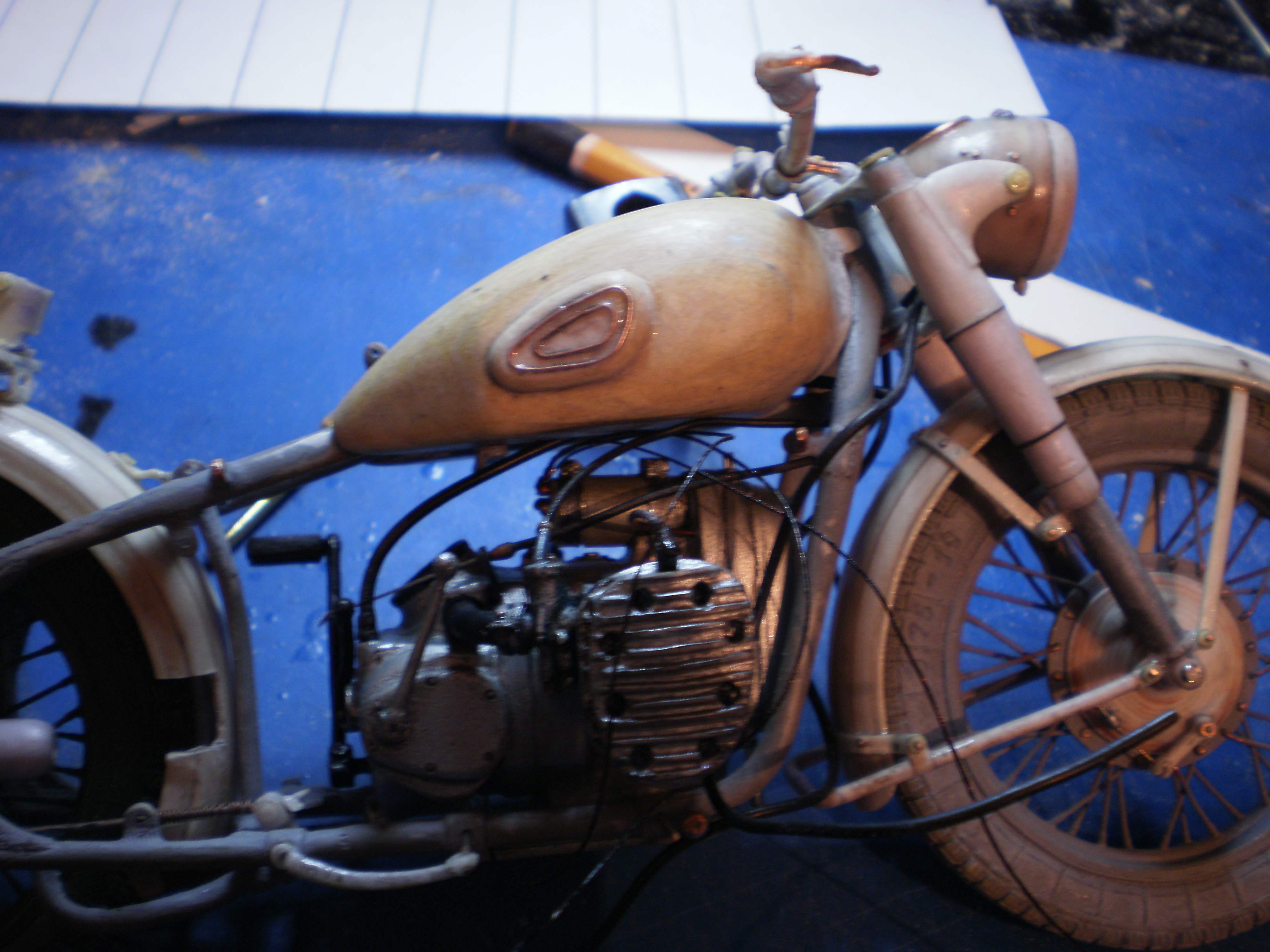

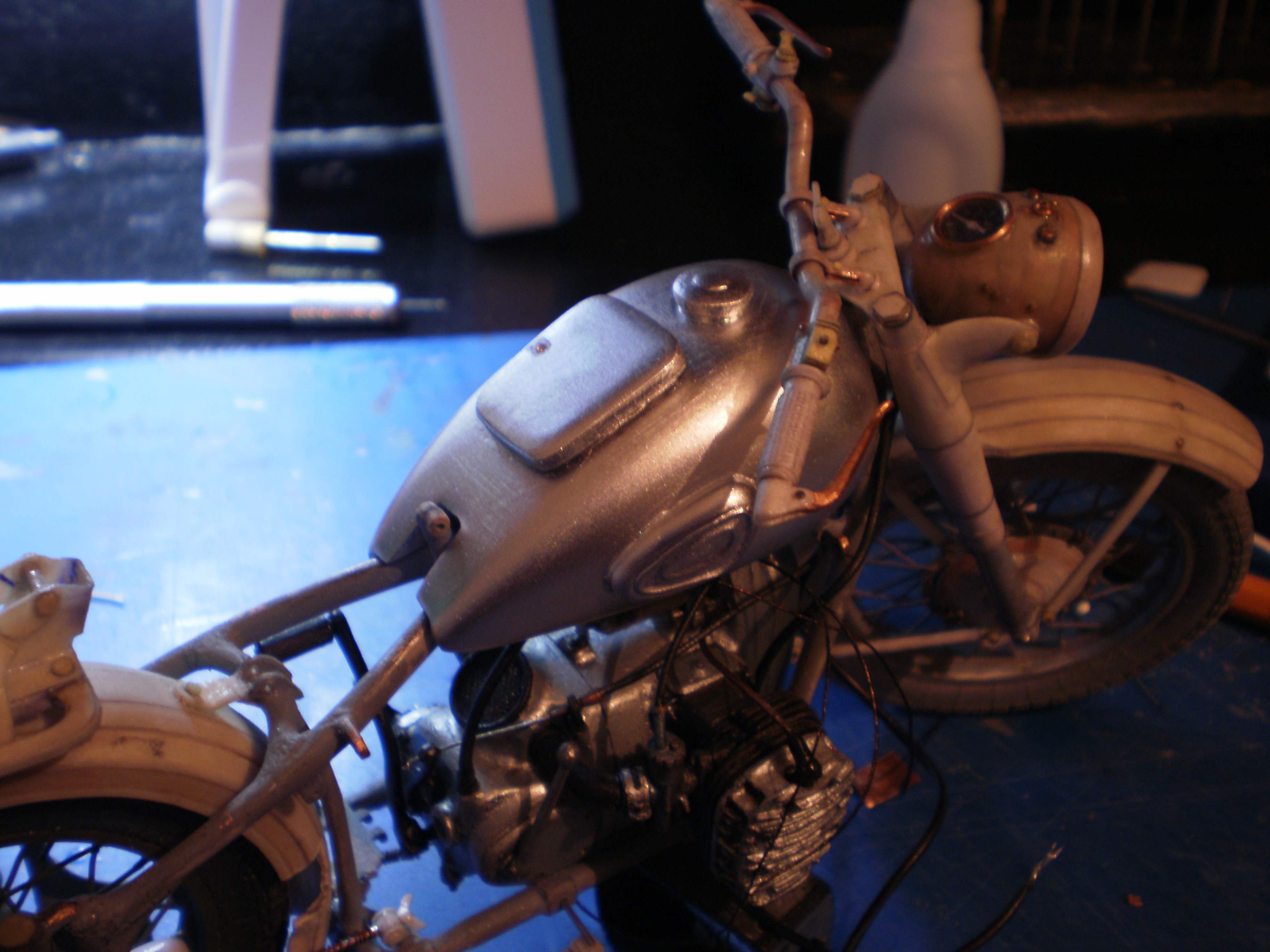

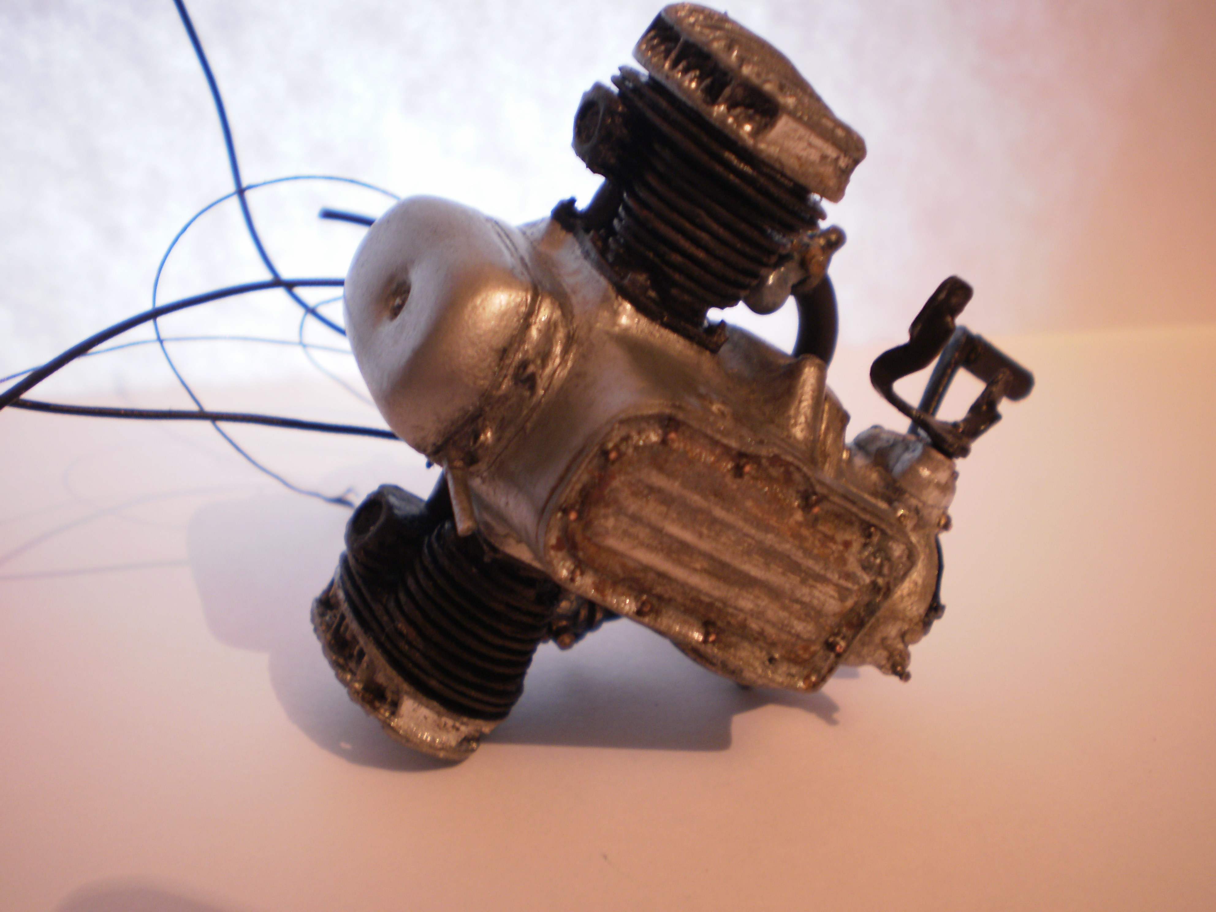

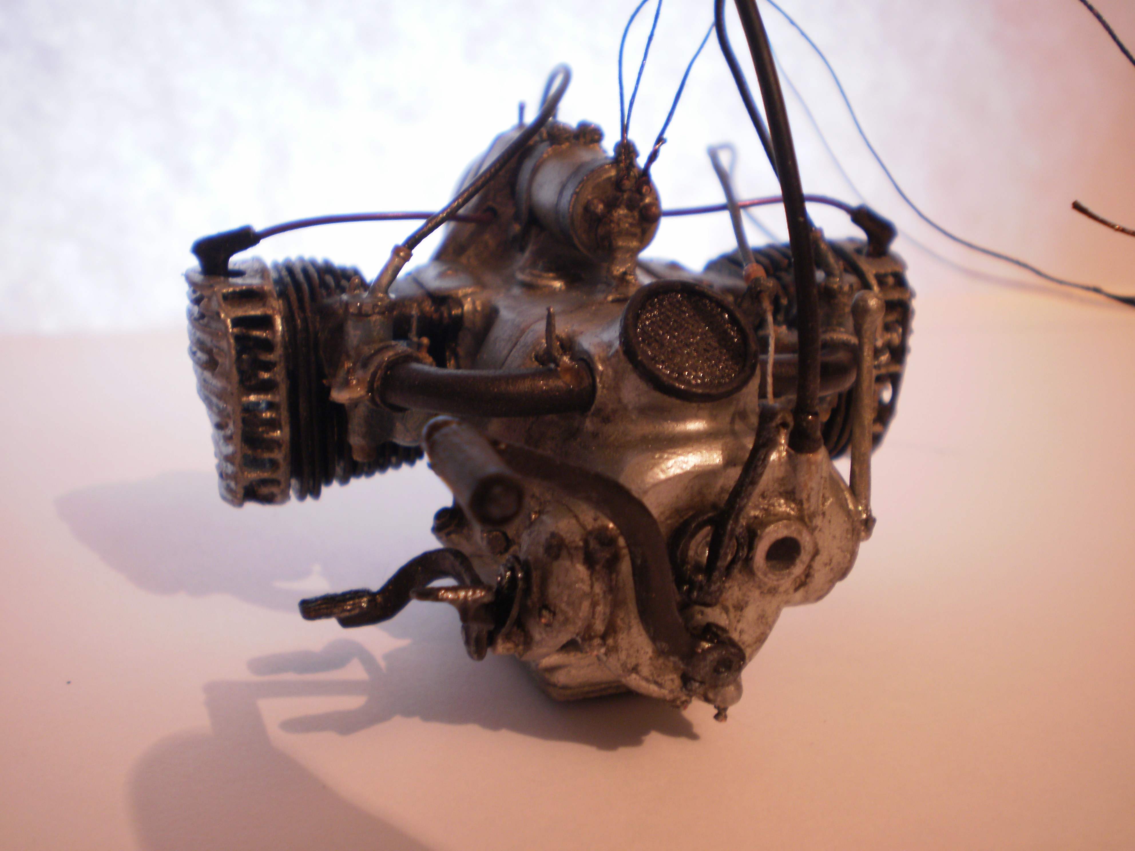

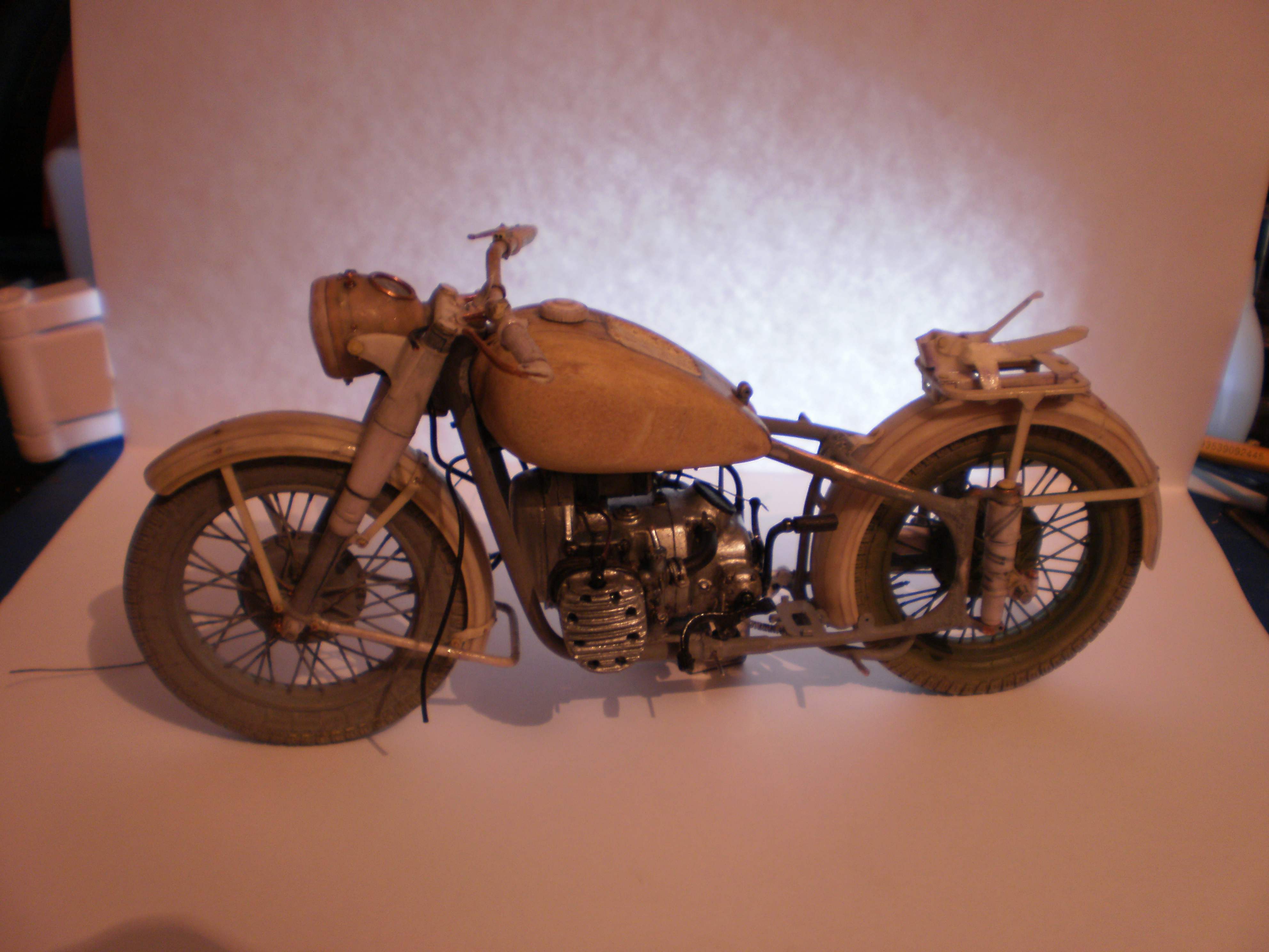

Установка двигателя и бака.

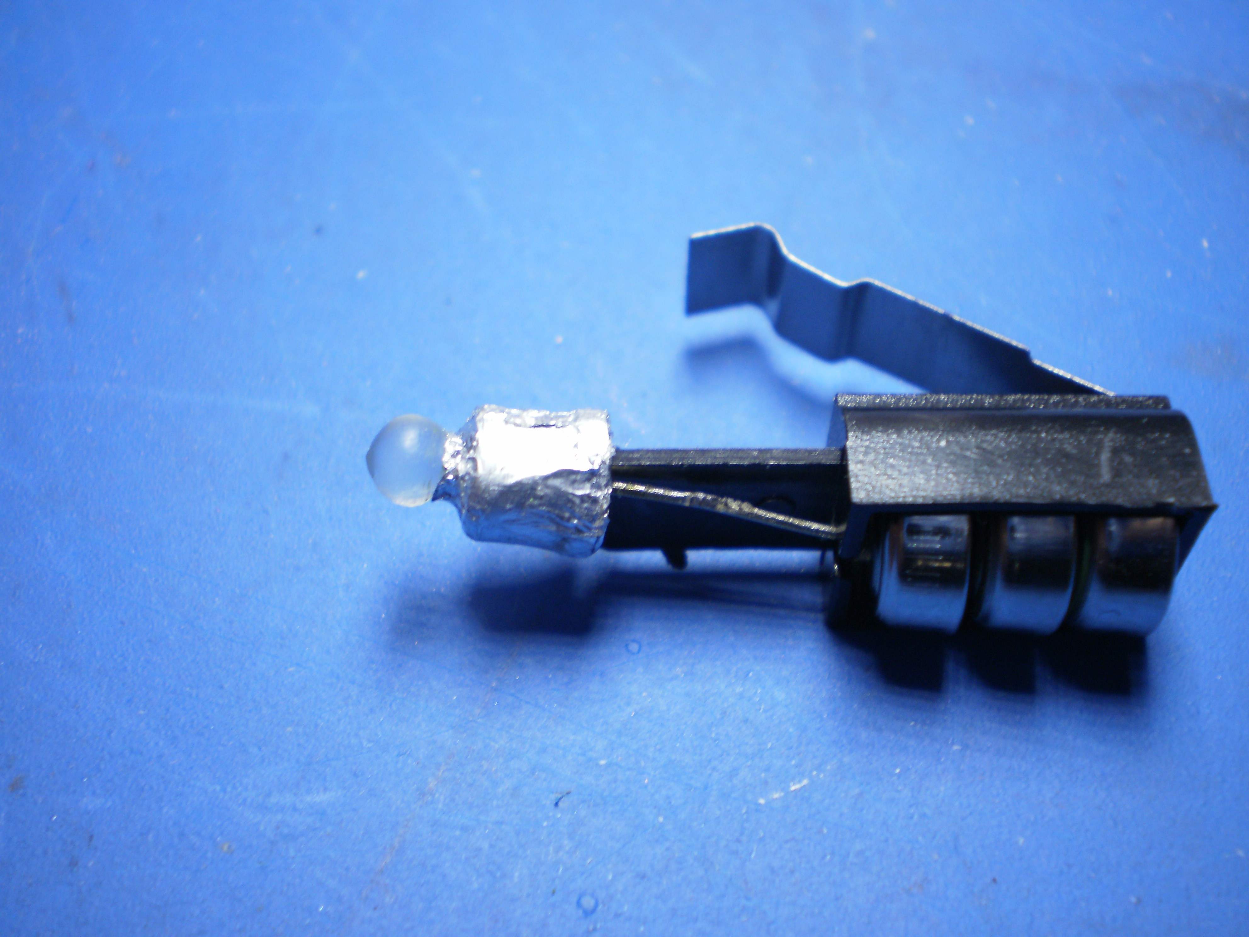

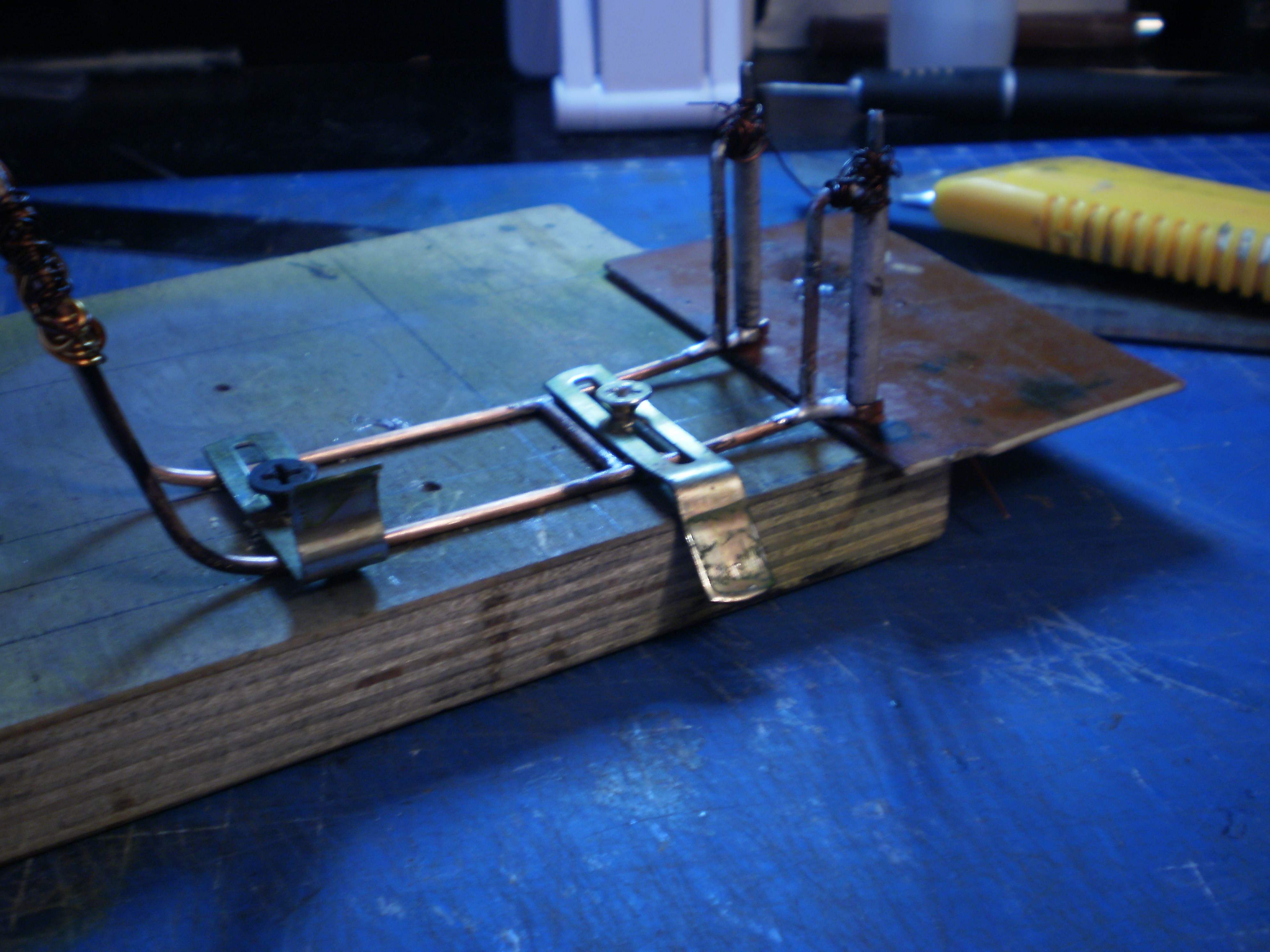

Непрочитанное сообщение sergei00110 » 07 мар 2018, 20:12
Аккомуляторный отсек. Внутри расположены батарейки для фары
