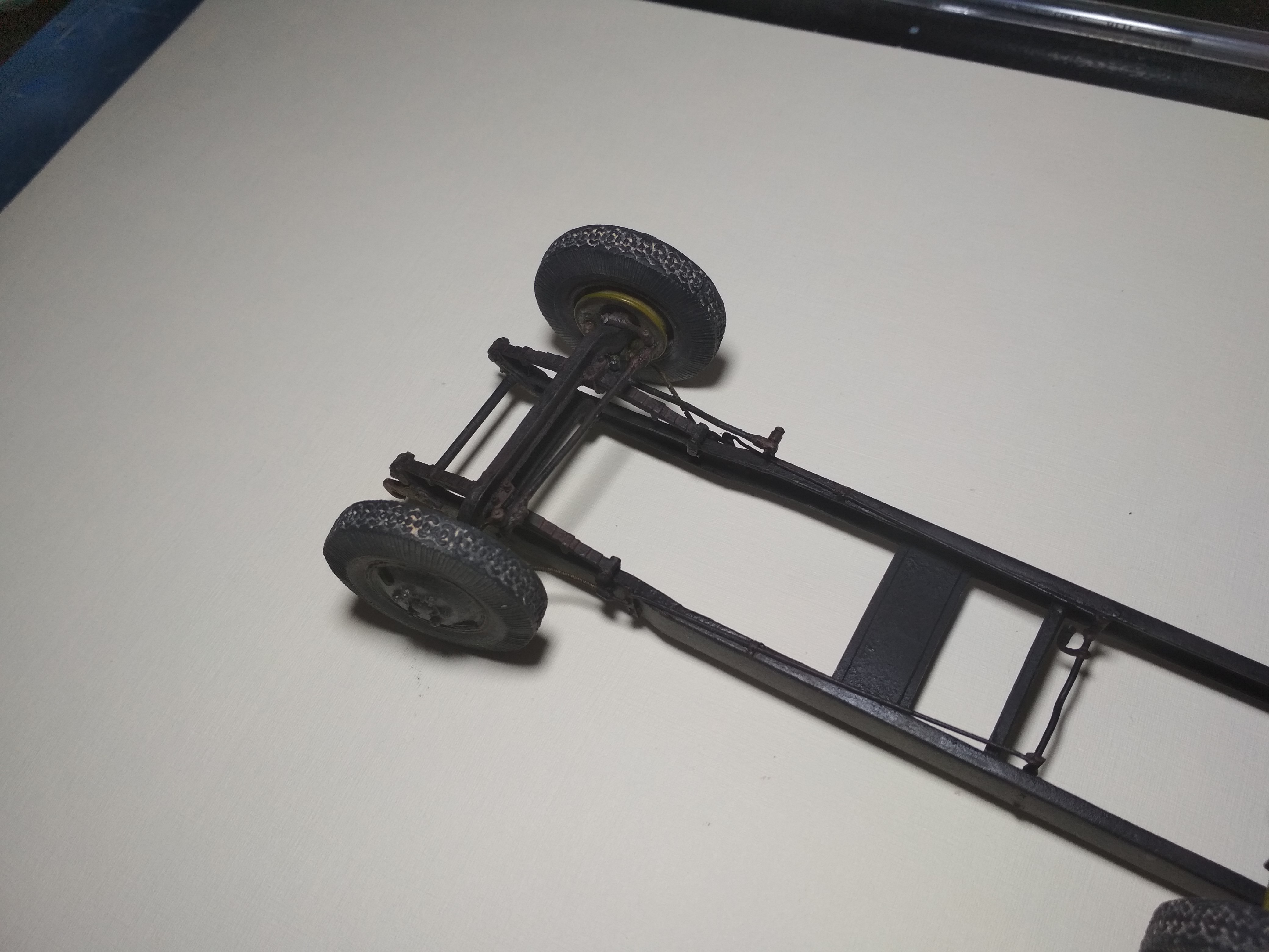

Непрочитанное сообщение sergei00110 » 26 фев 2018, 19:21
Доброе время суток! Сборку начал месяца 2,5-3 назад. сборка ведется в основном по фотографиям и чертежам.

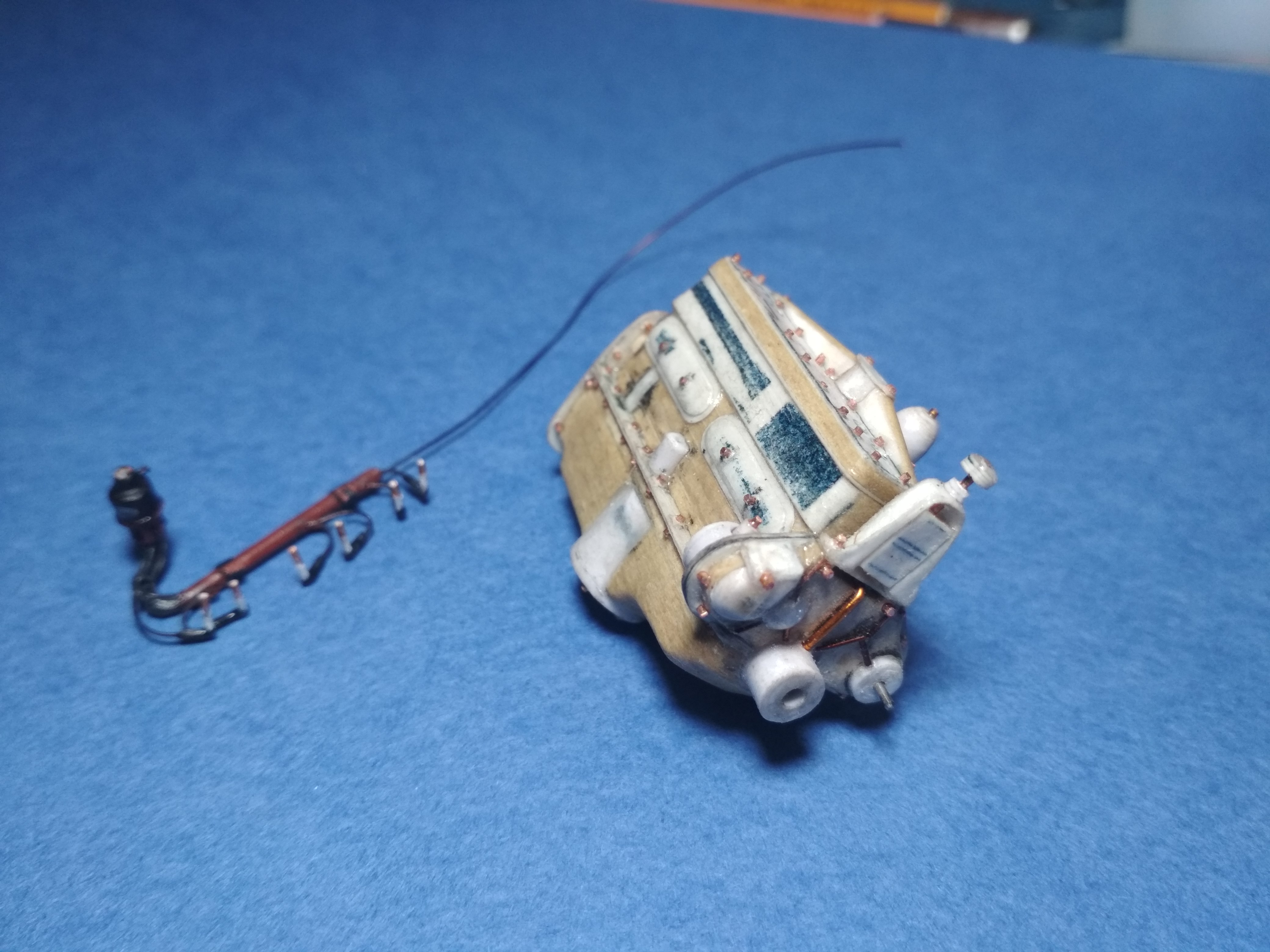

Непрочитанное сообщение sergei00110 » 26 фев 2018, 19:28

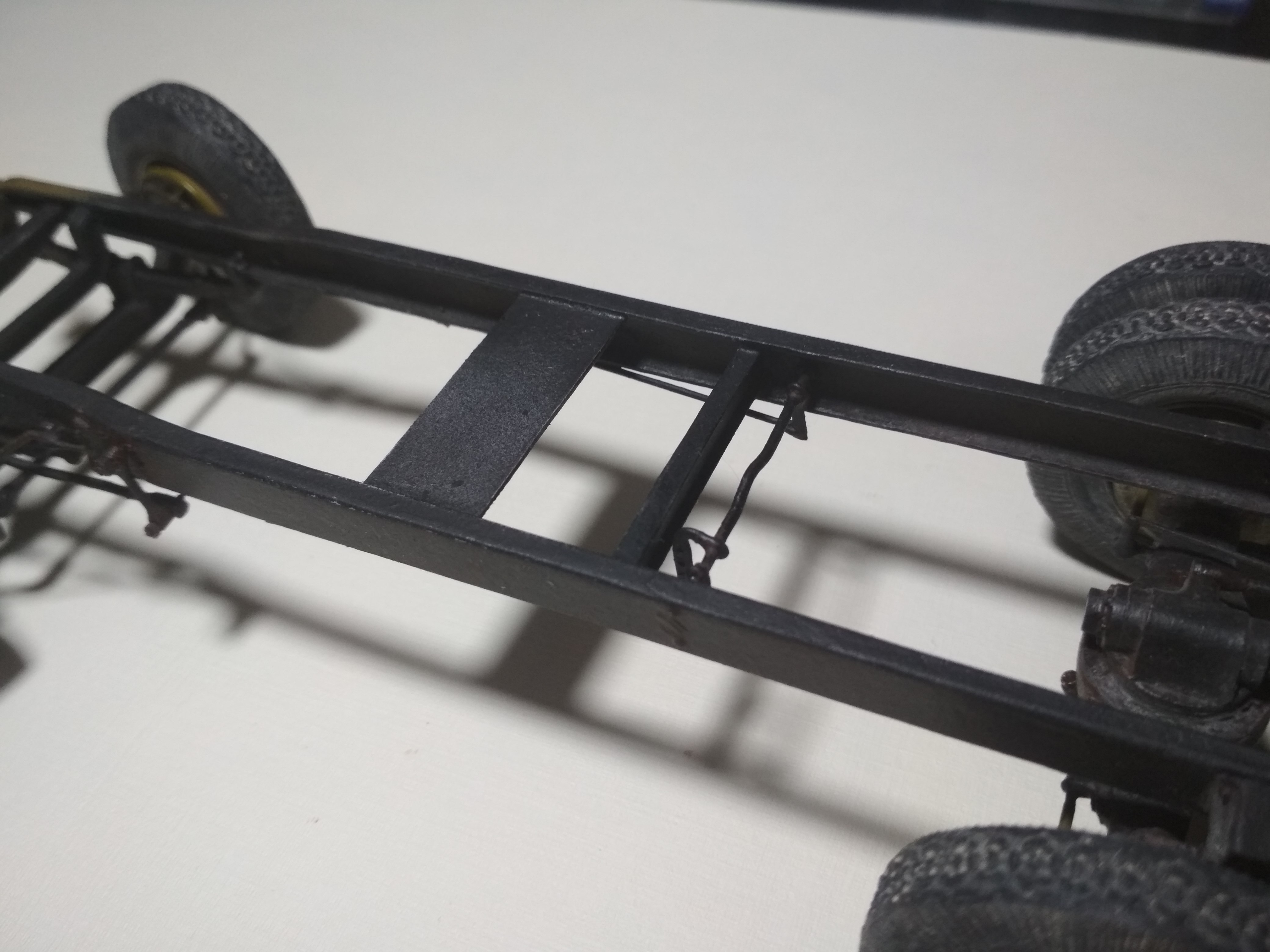

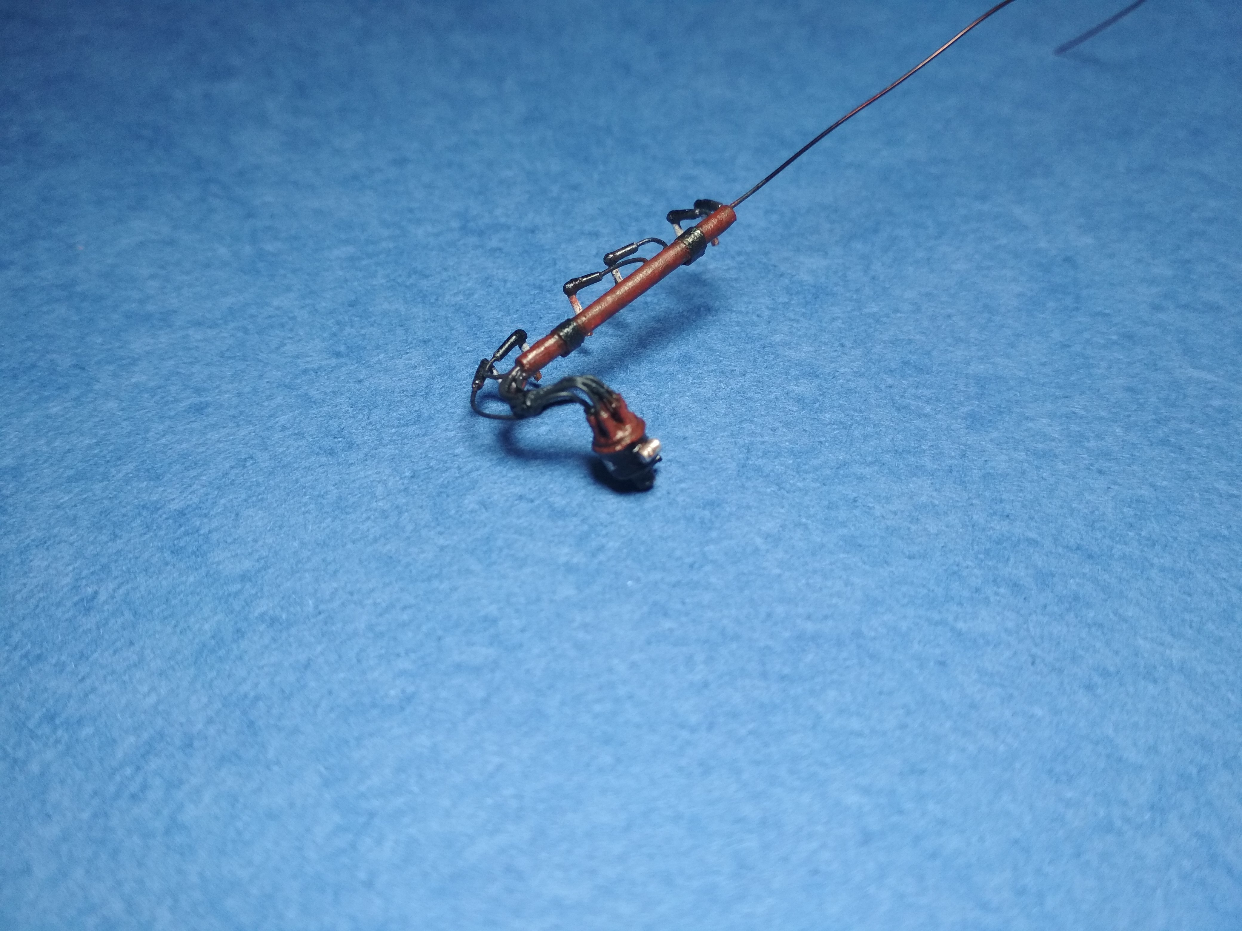

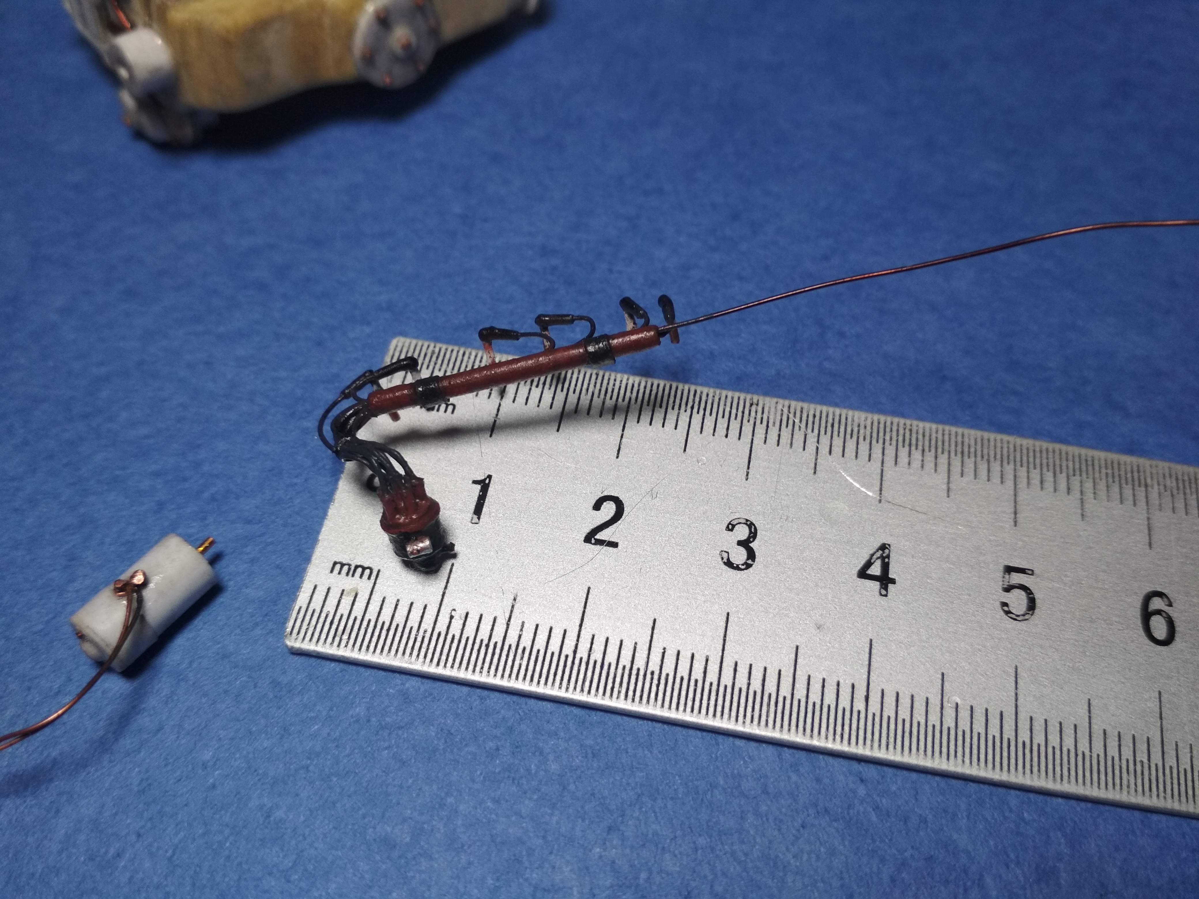

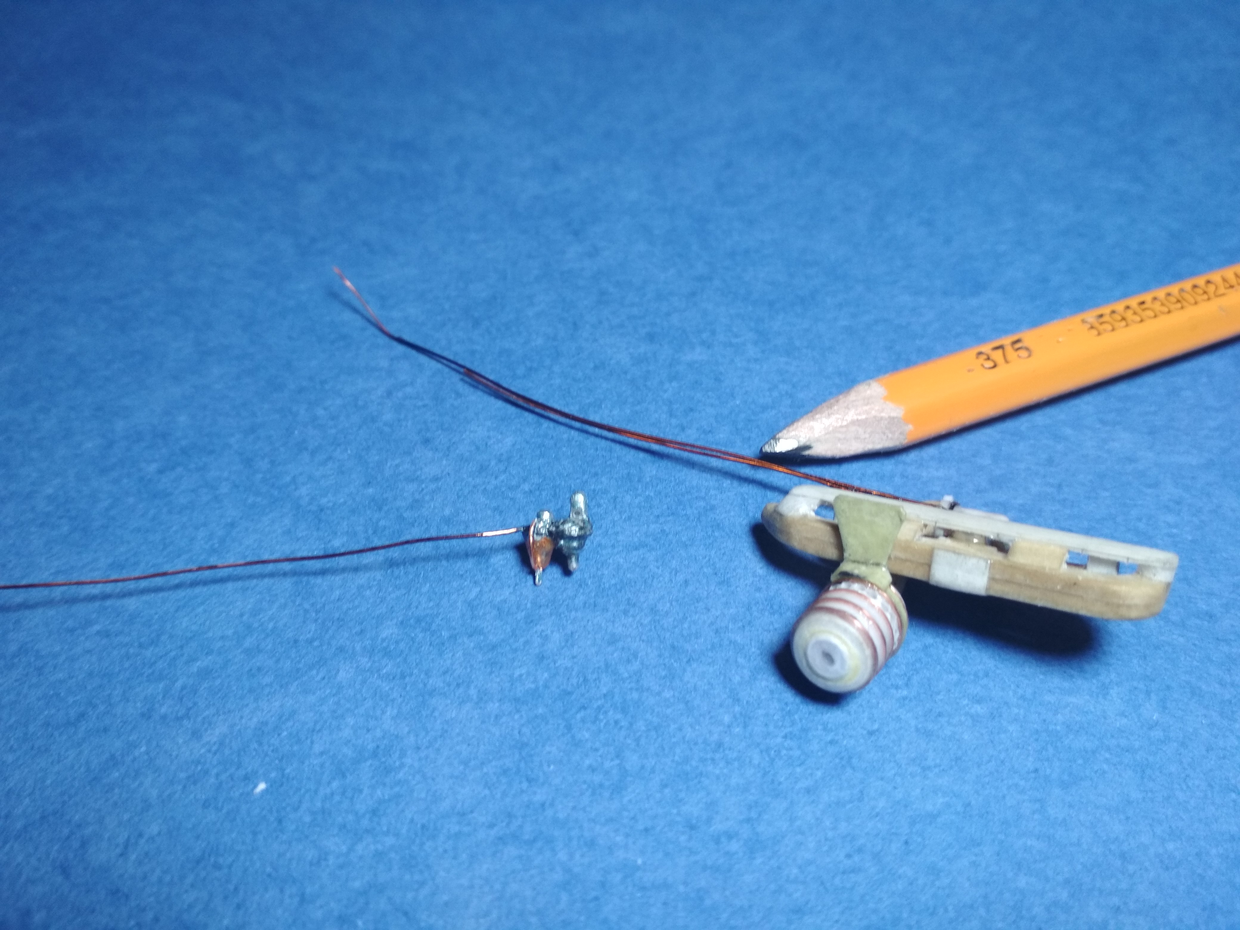

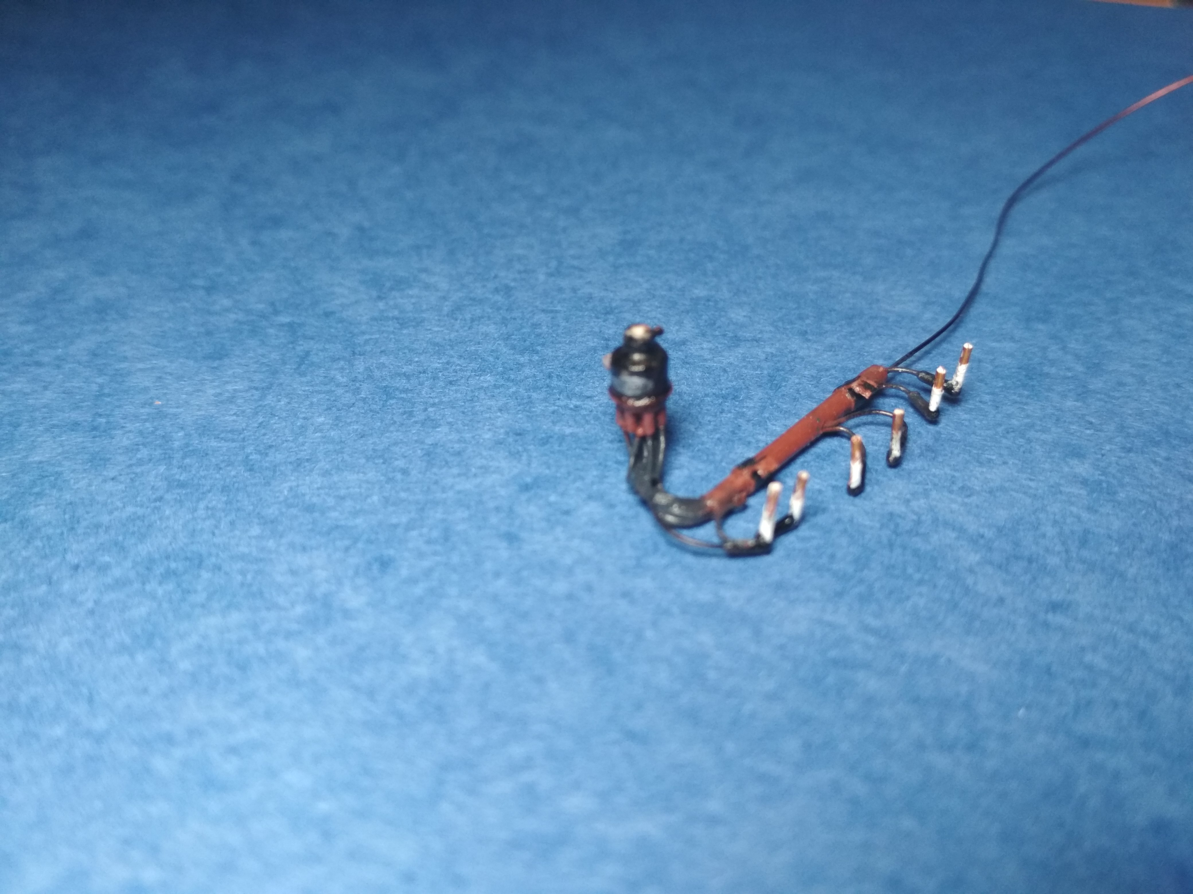

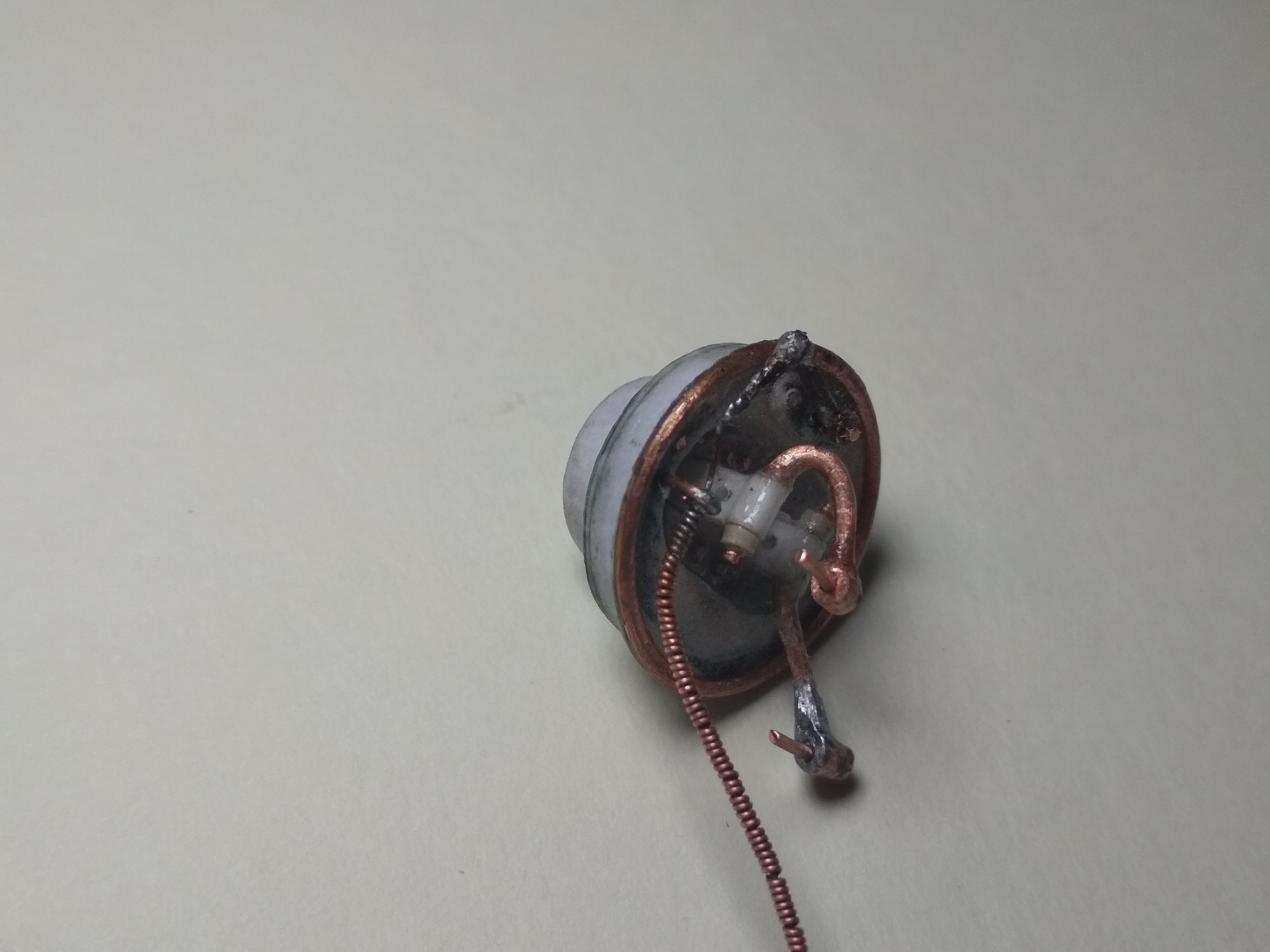

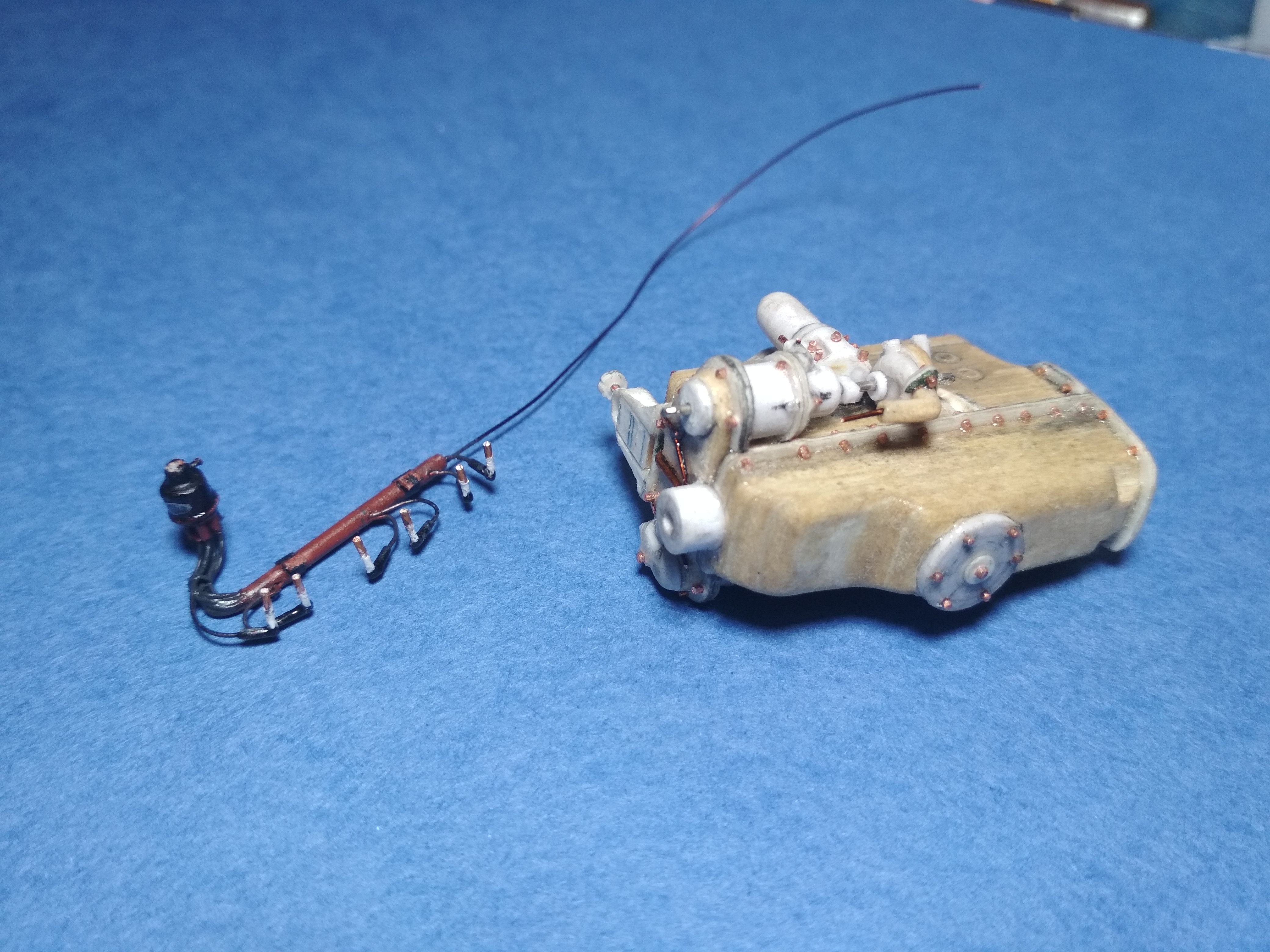

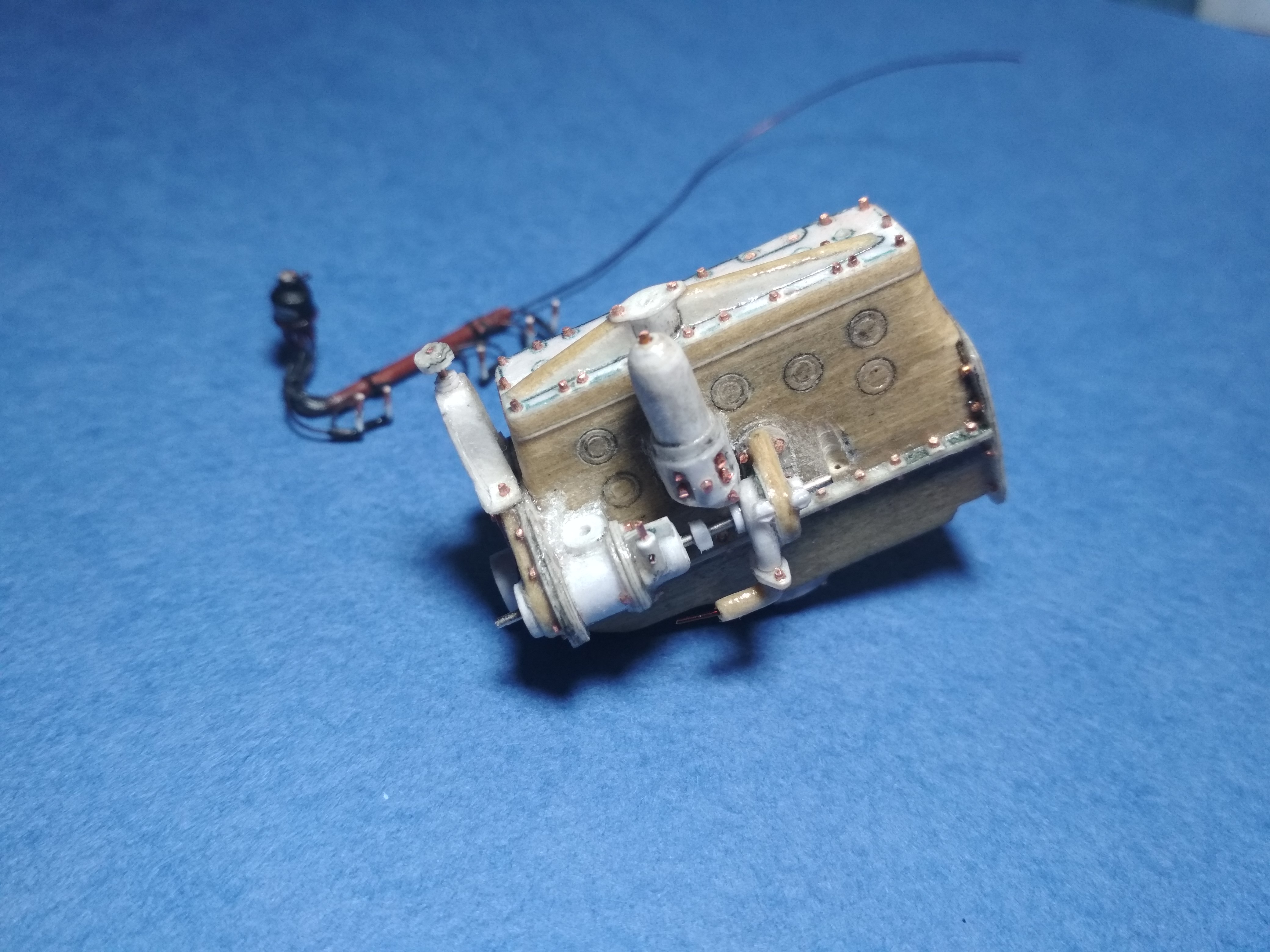

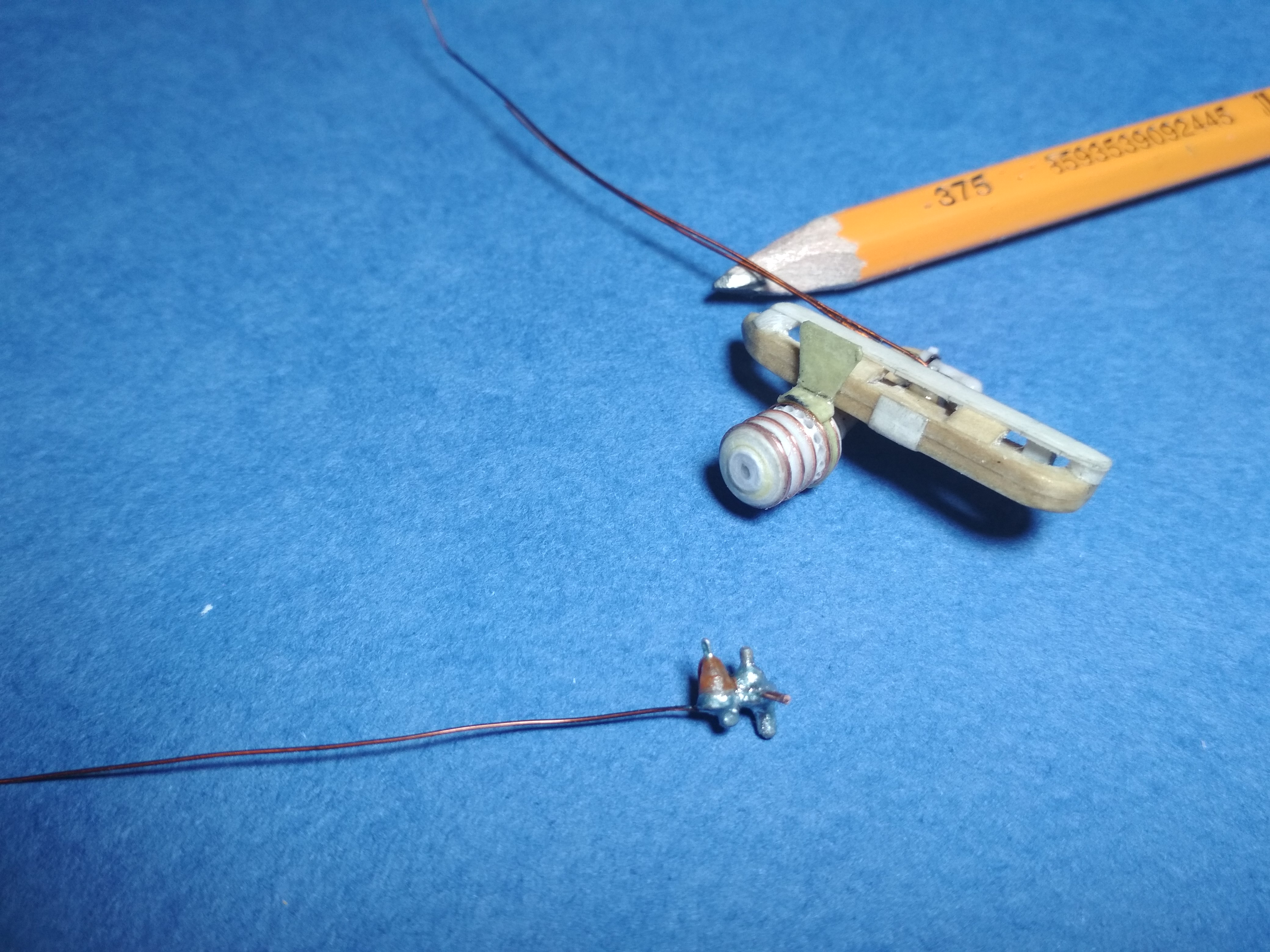

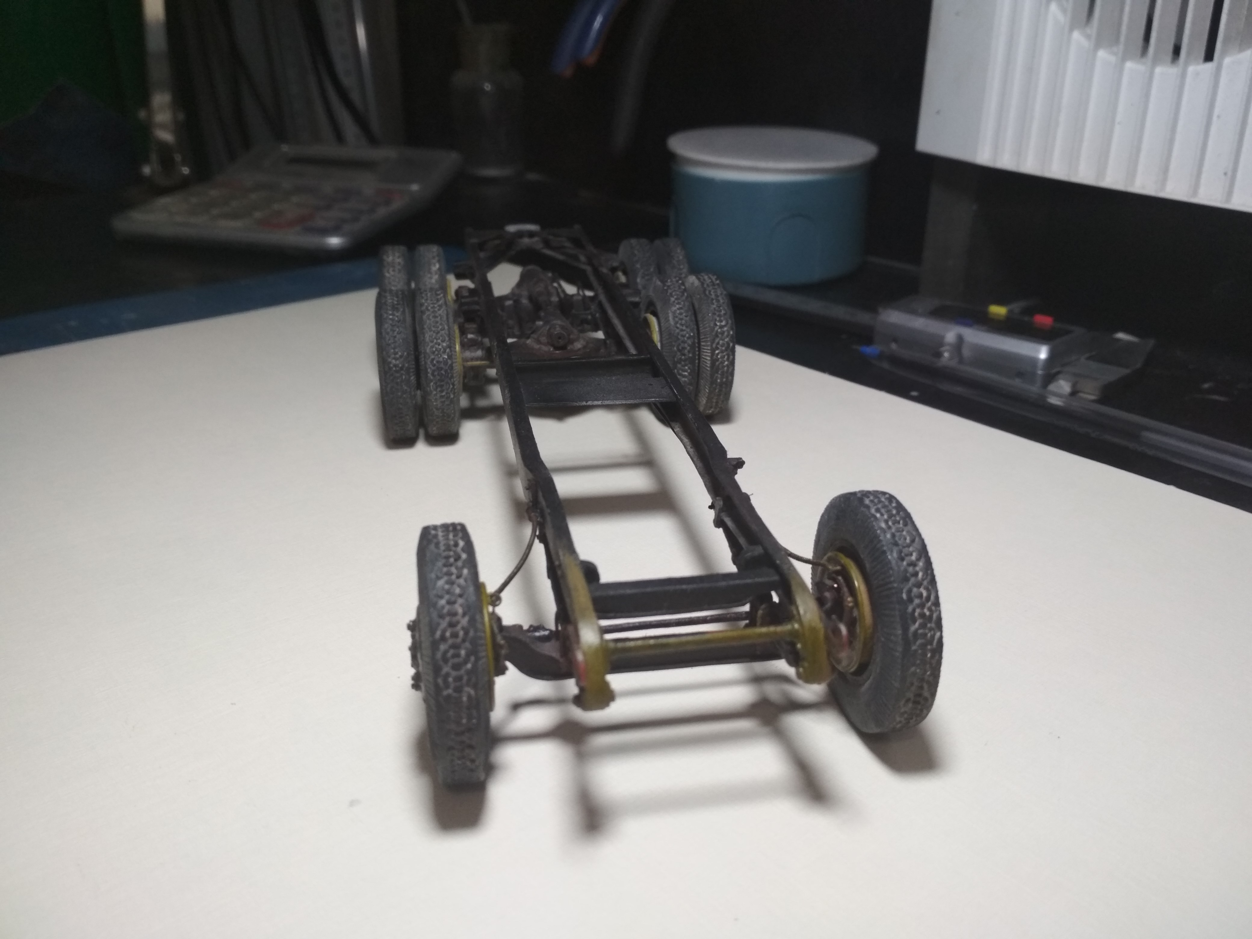

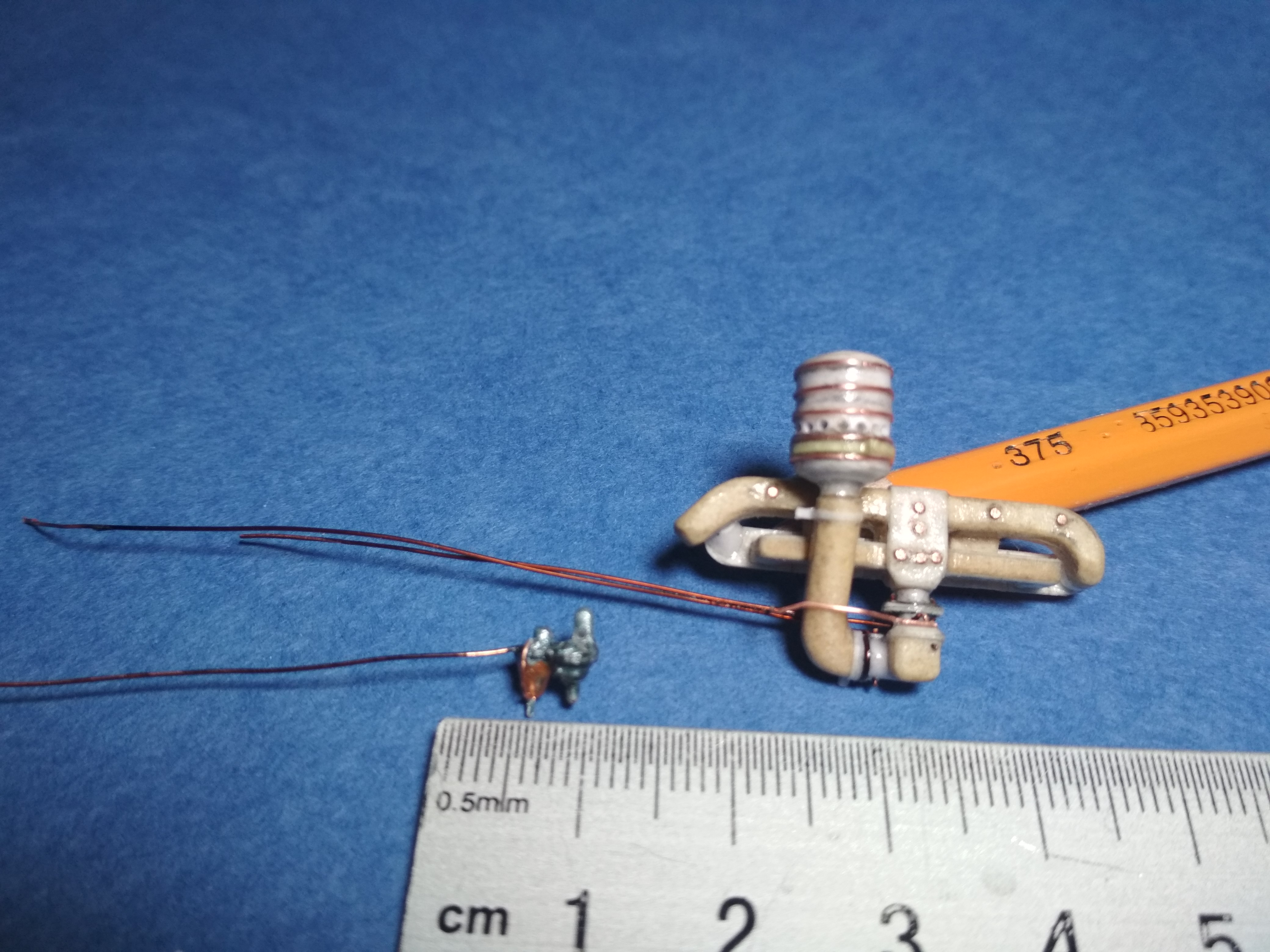

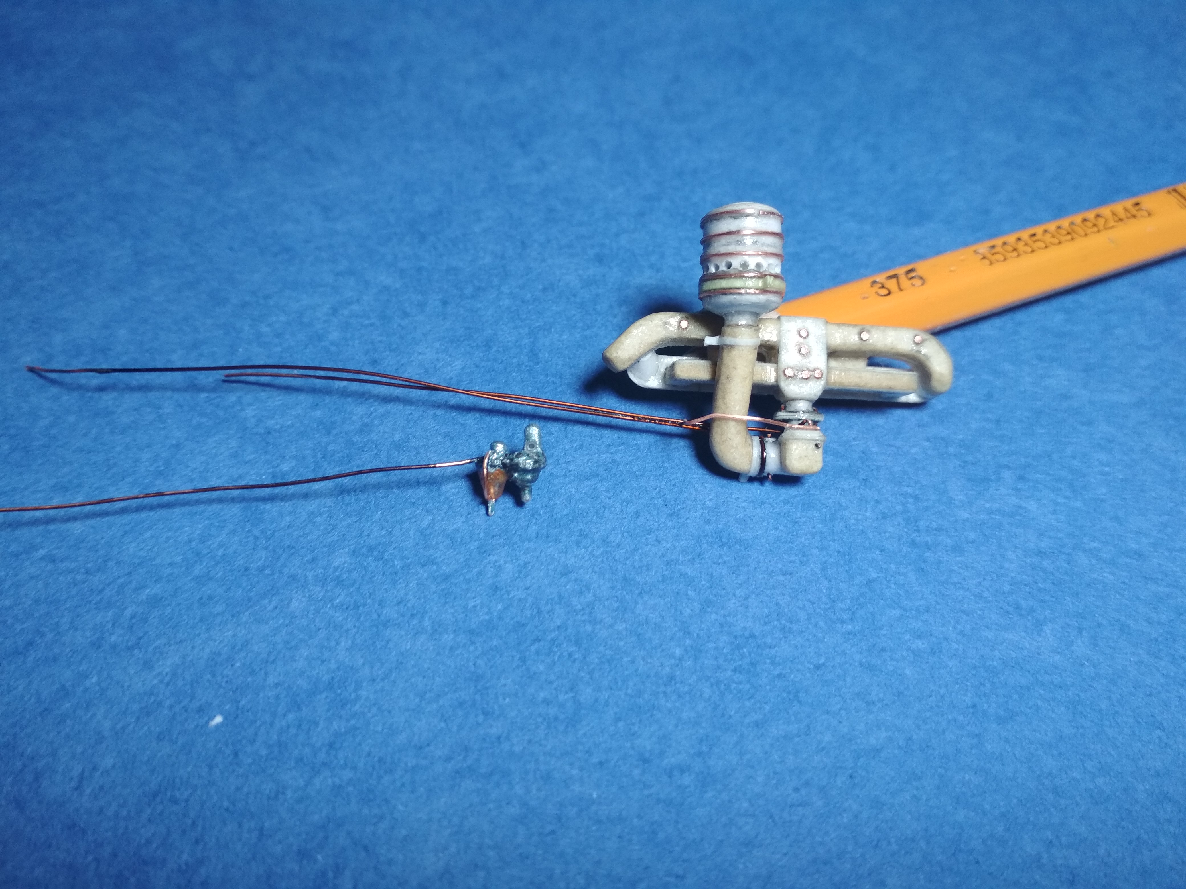

Процесс сборки движка.

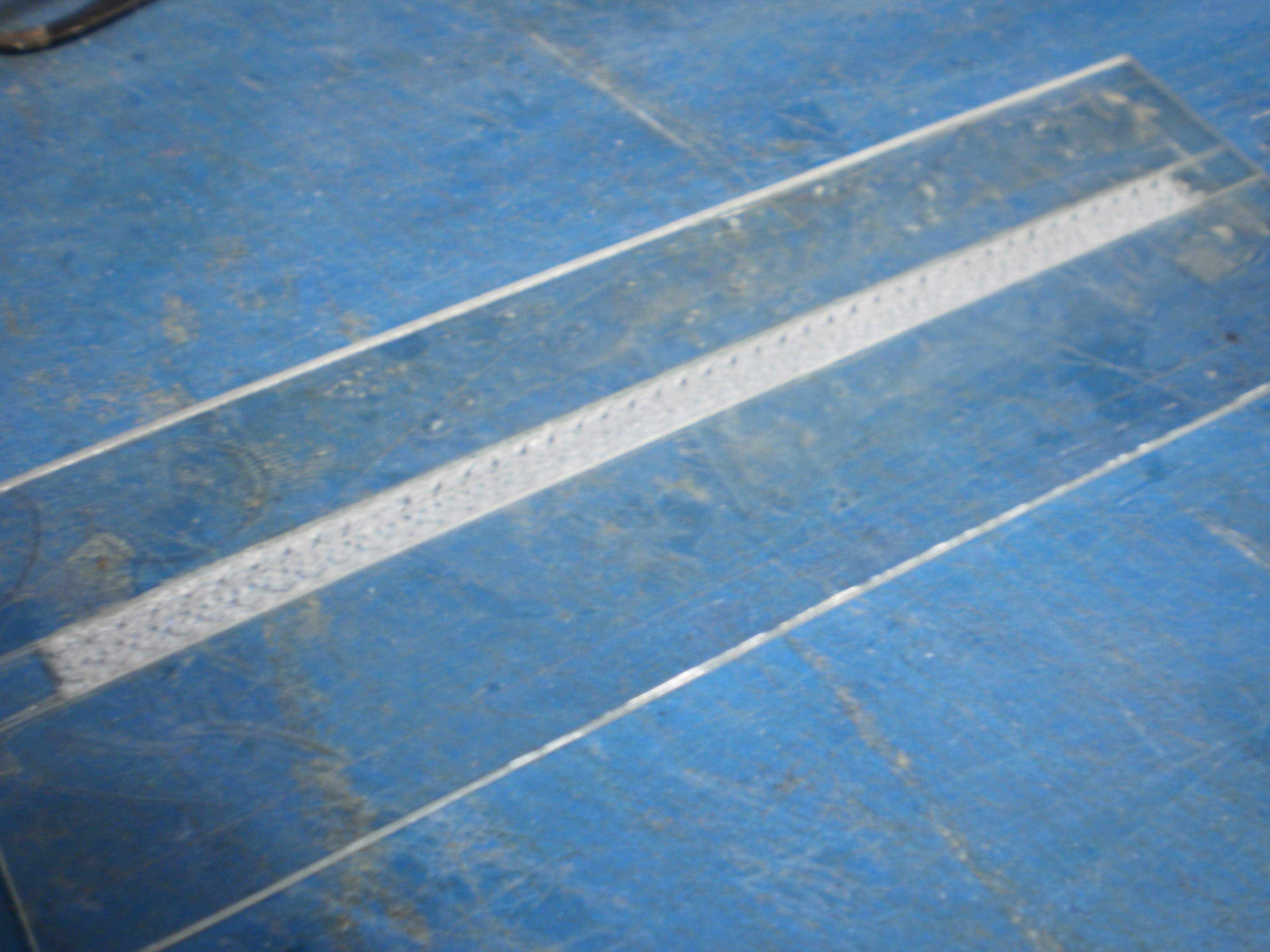

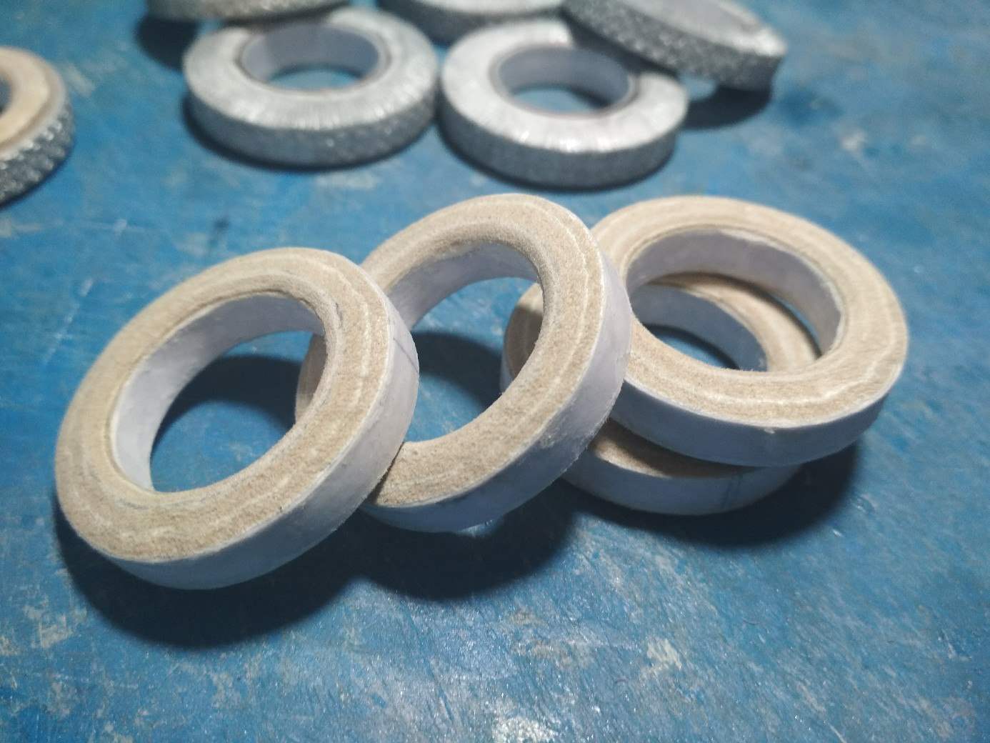

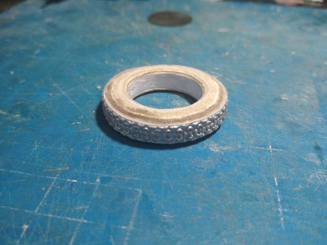

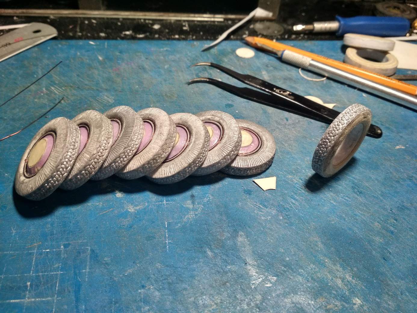

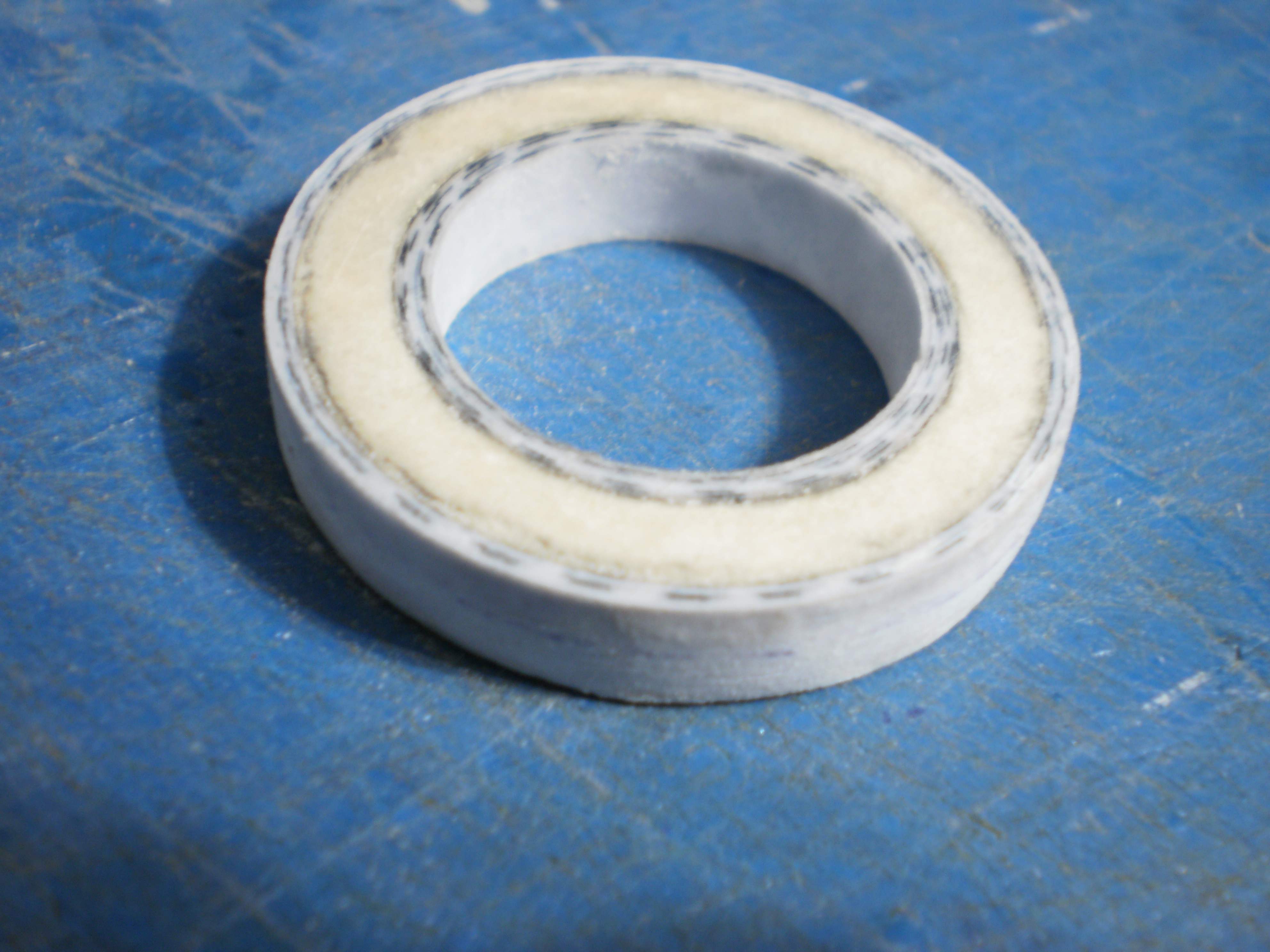

Непрочитанное сообщение sergei00110 » 26 фев 2018, 23:24

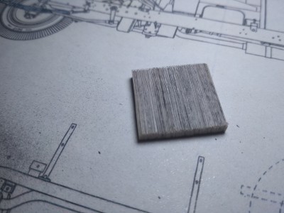

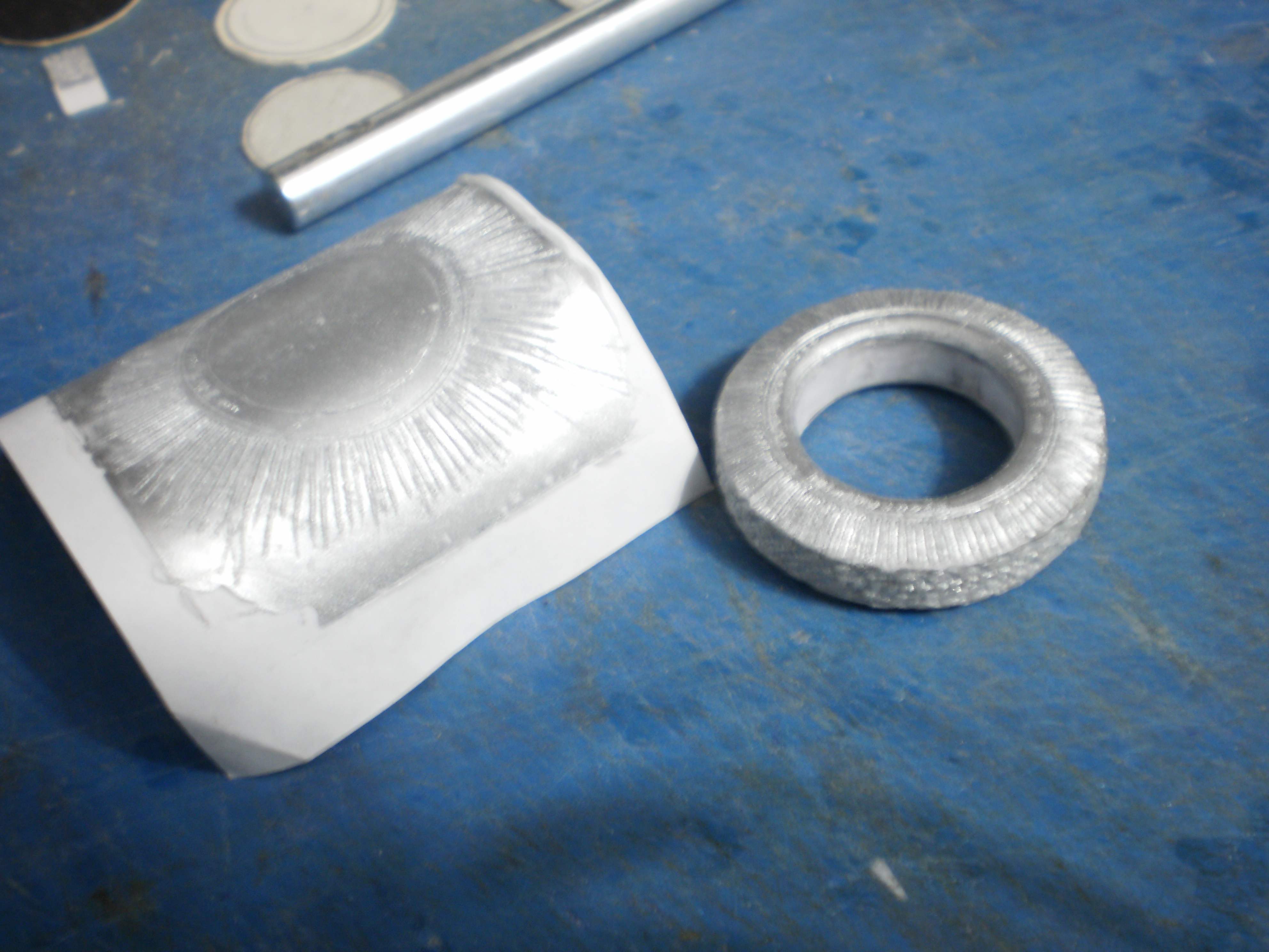

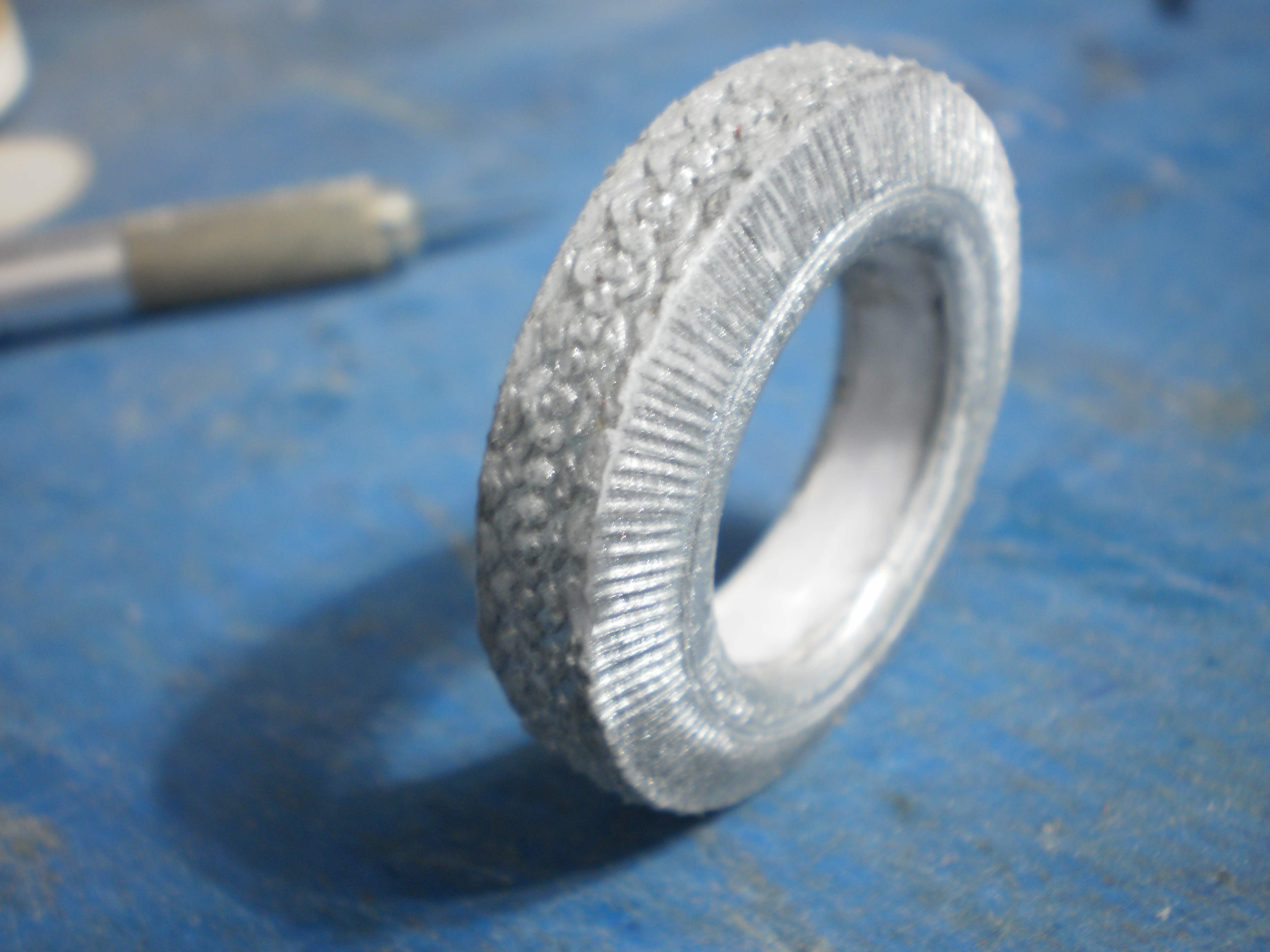

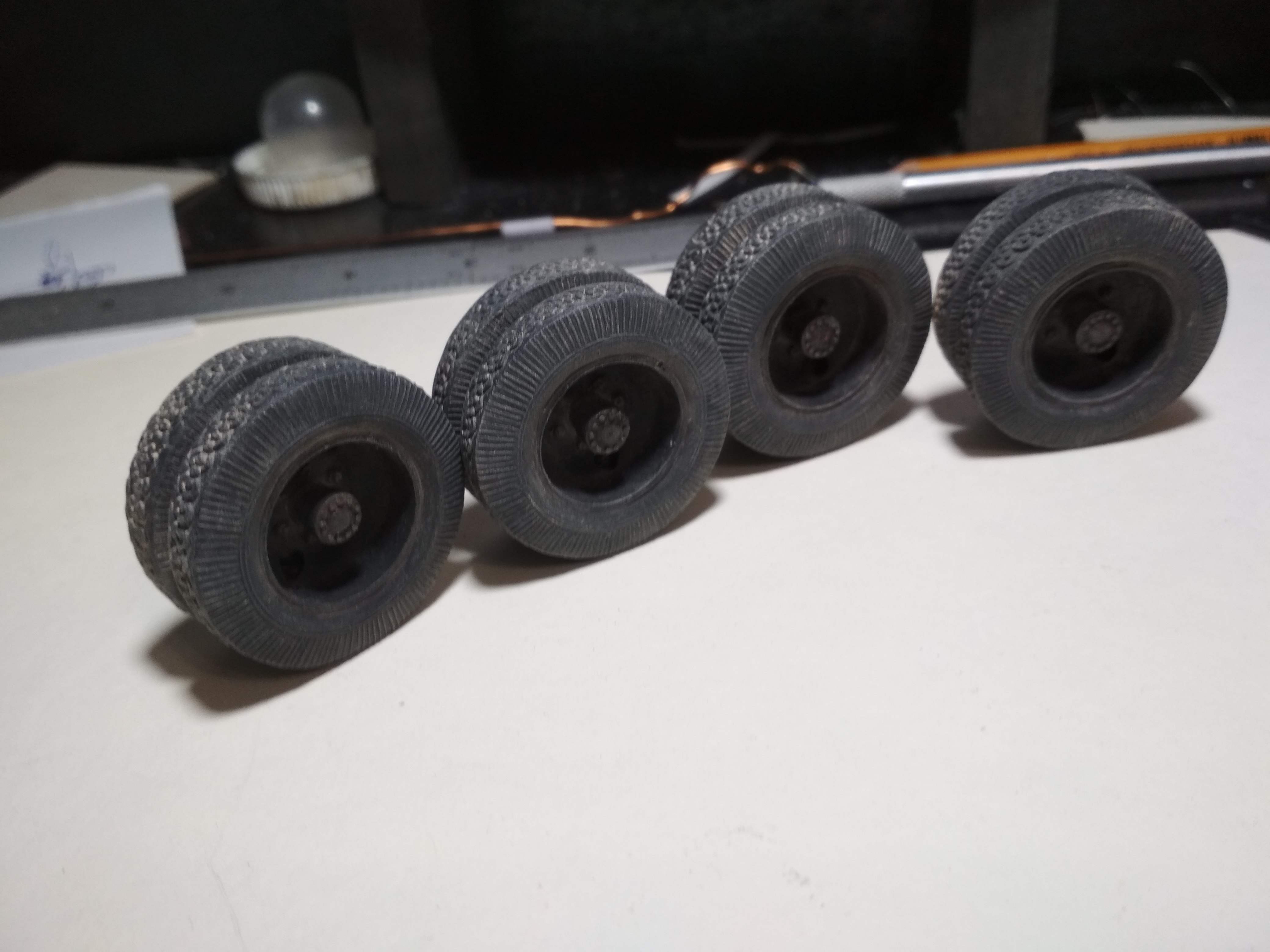

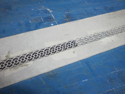

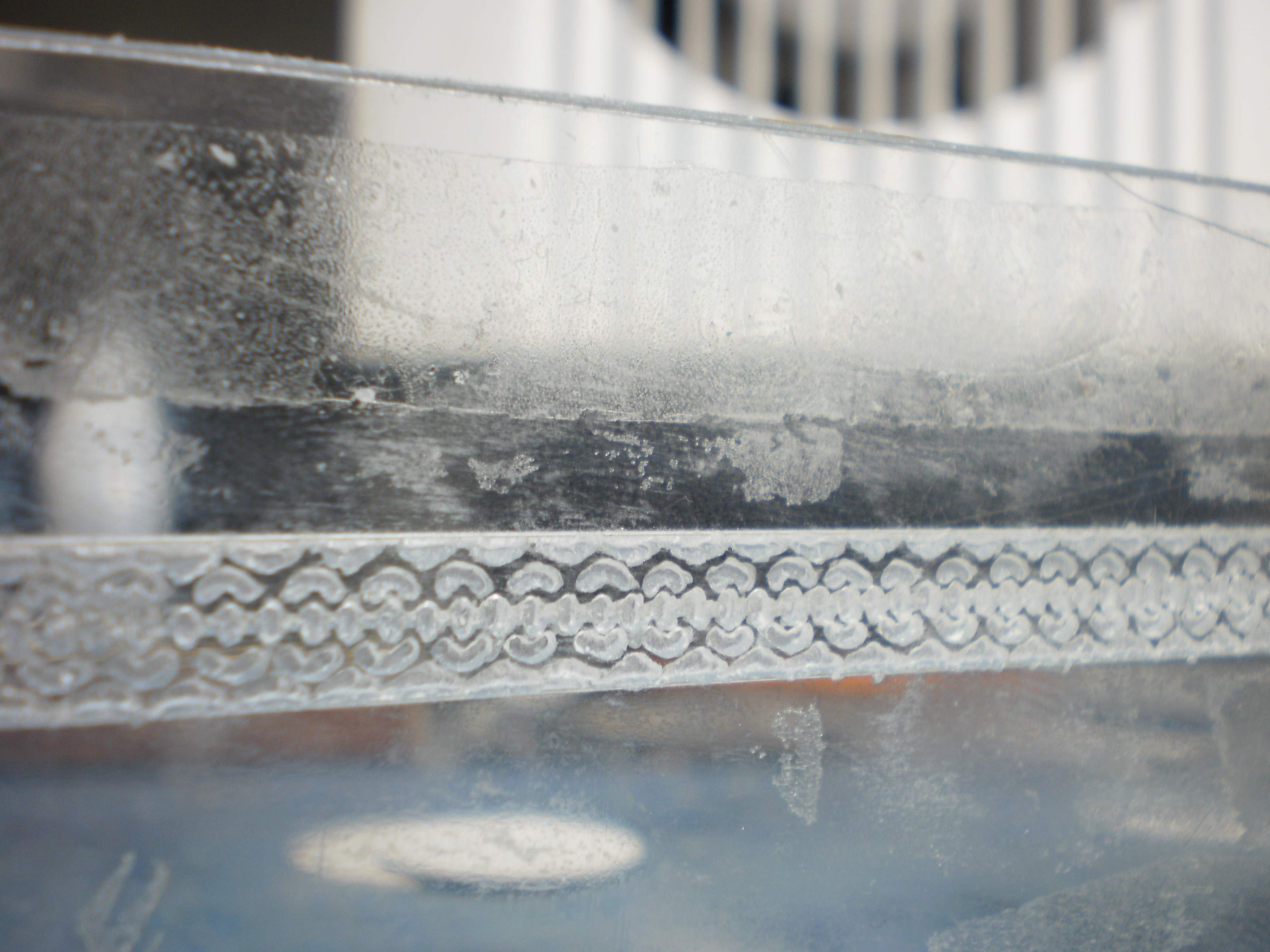

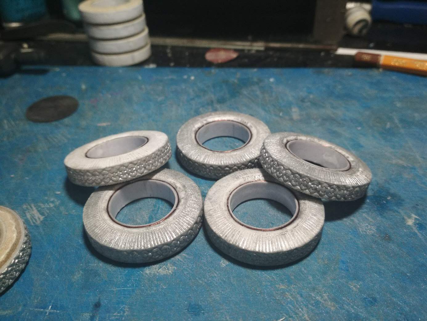

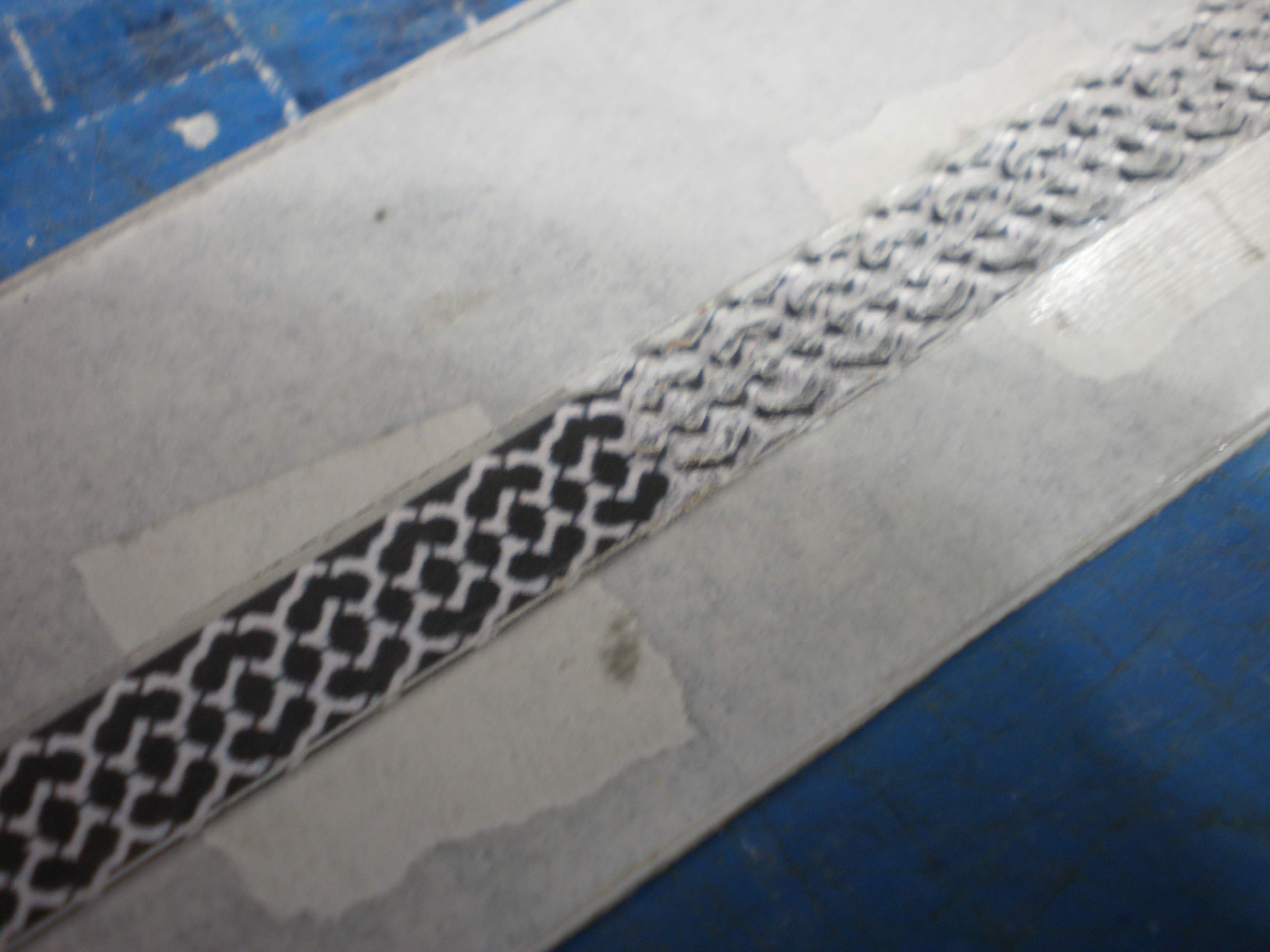

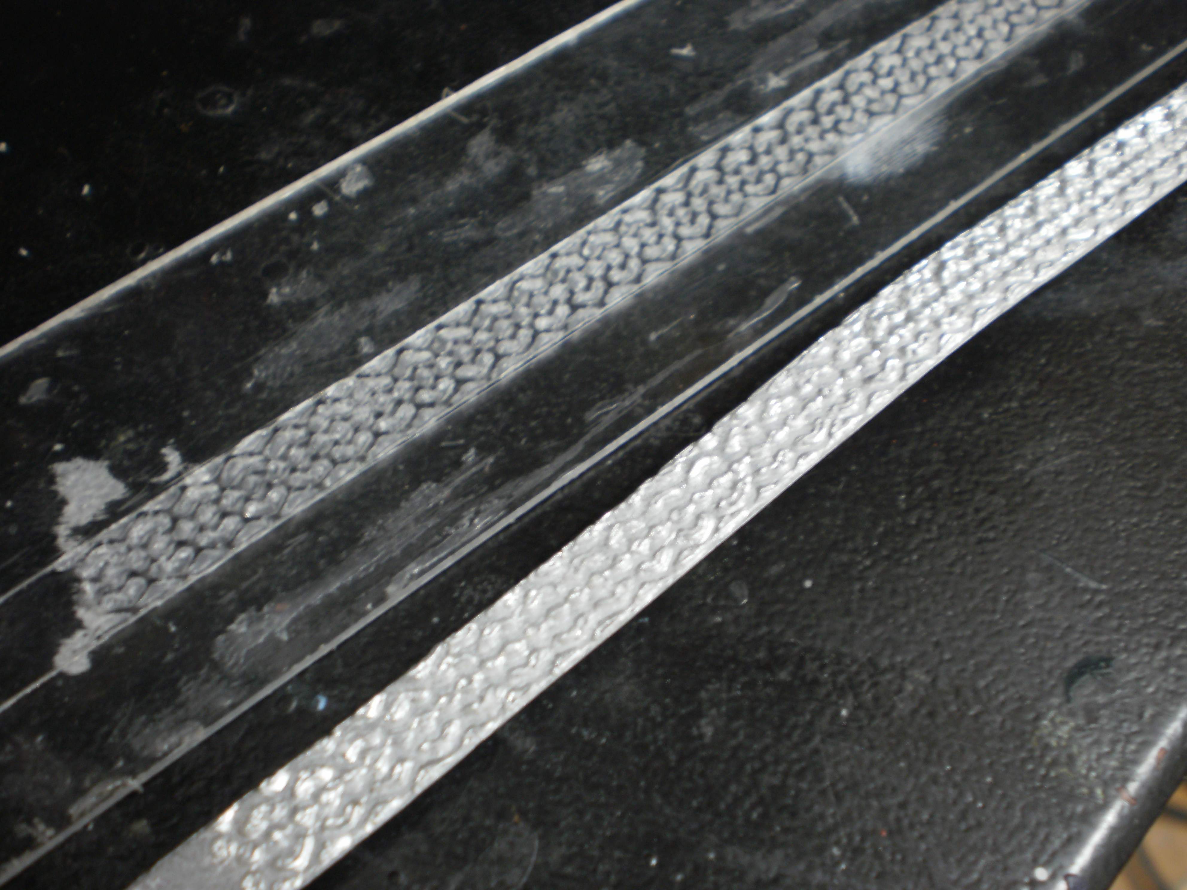

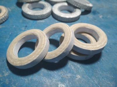

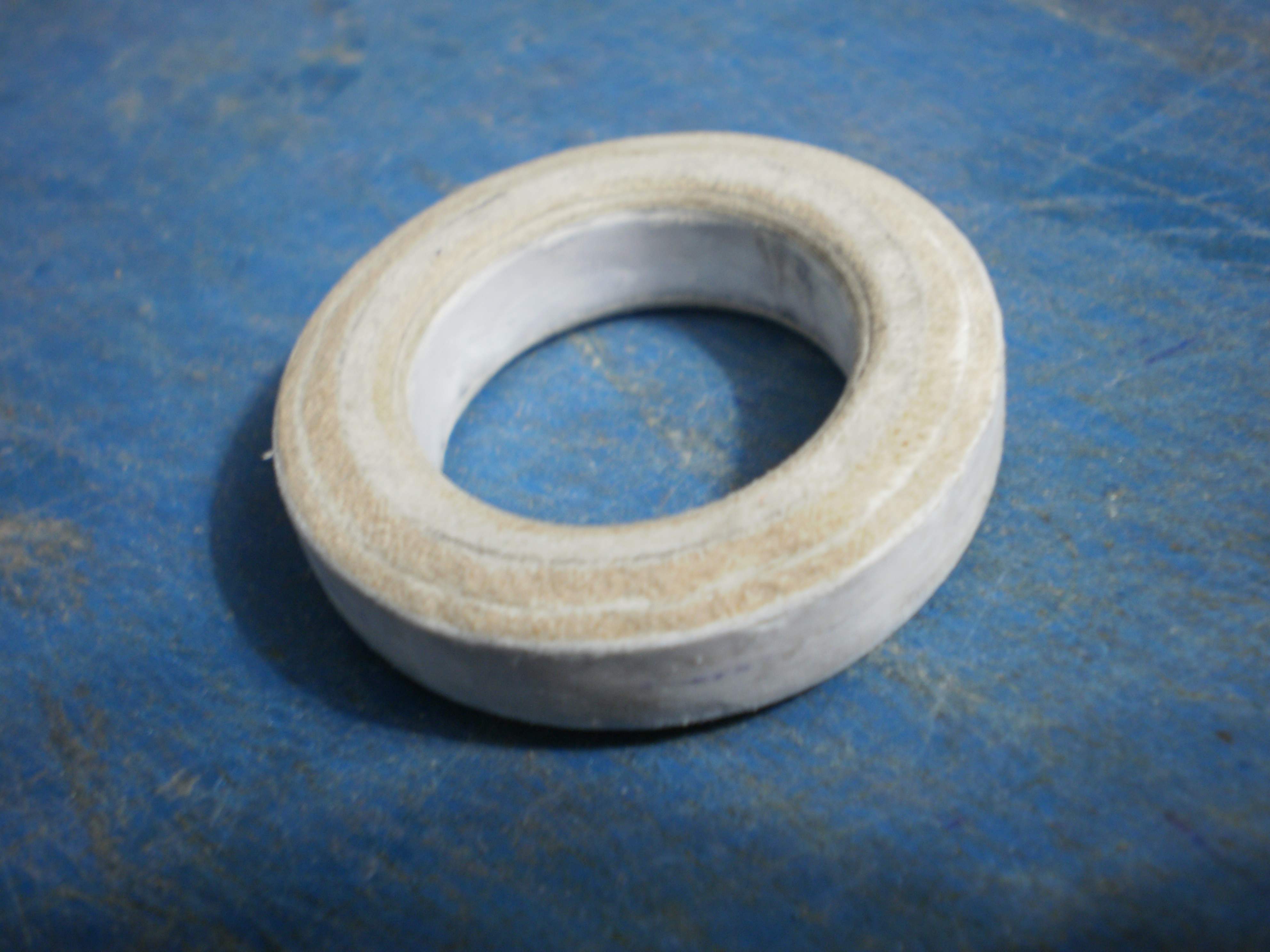

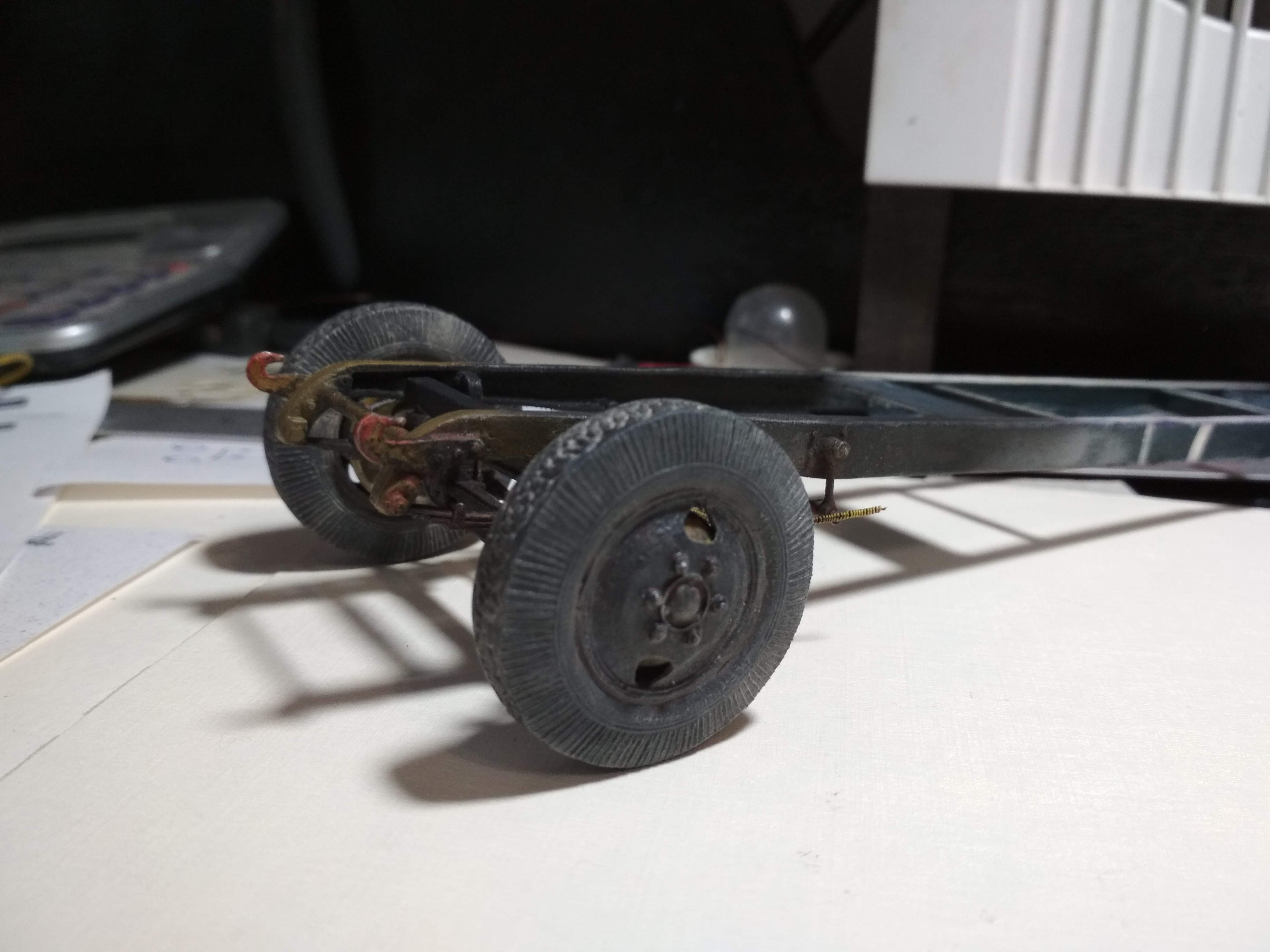

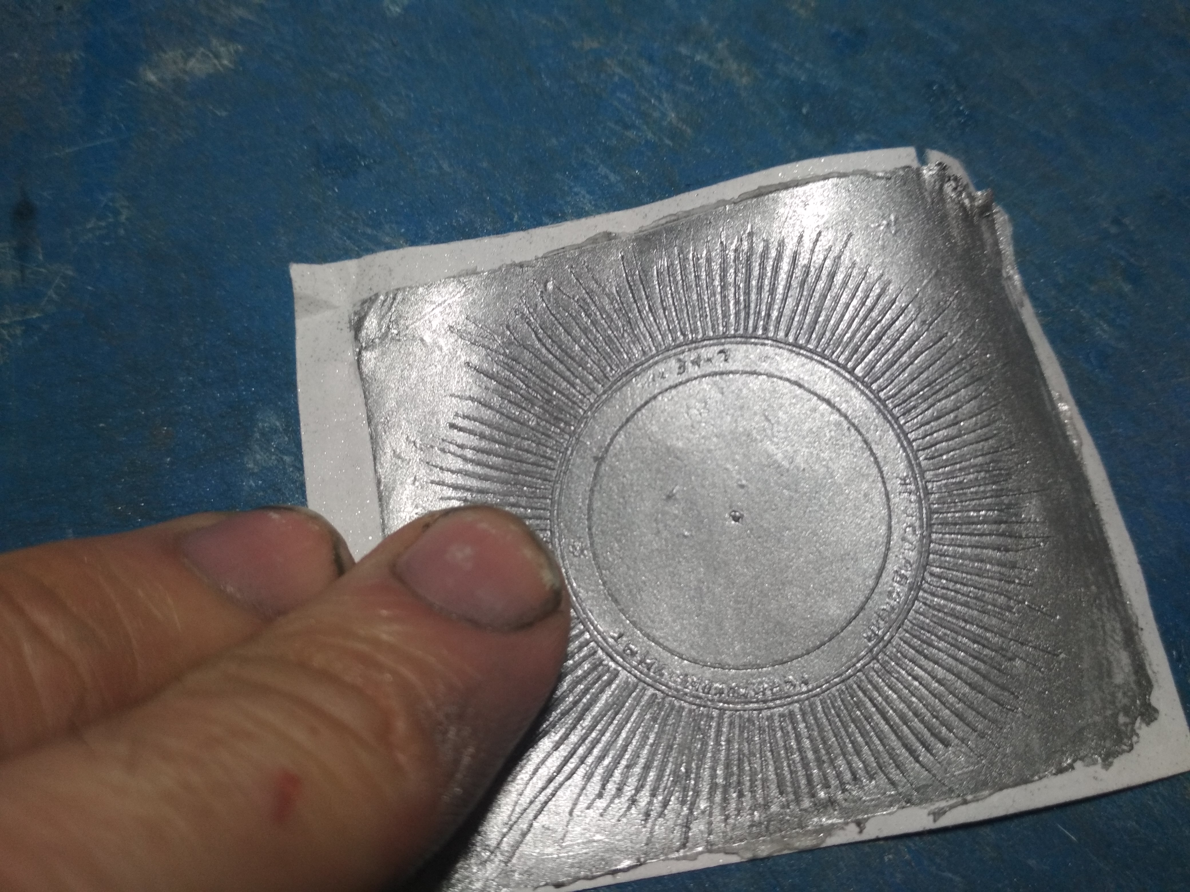

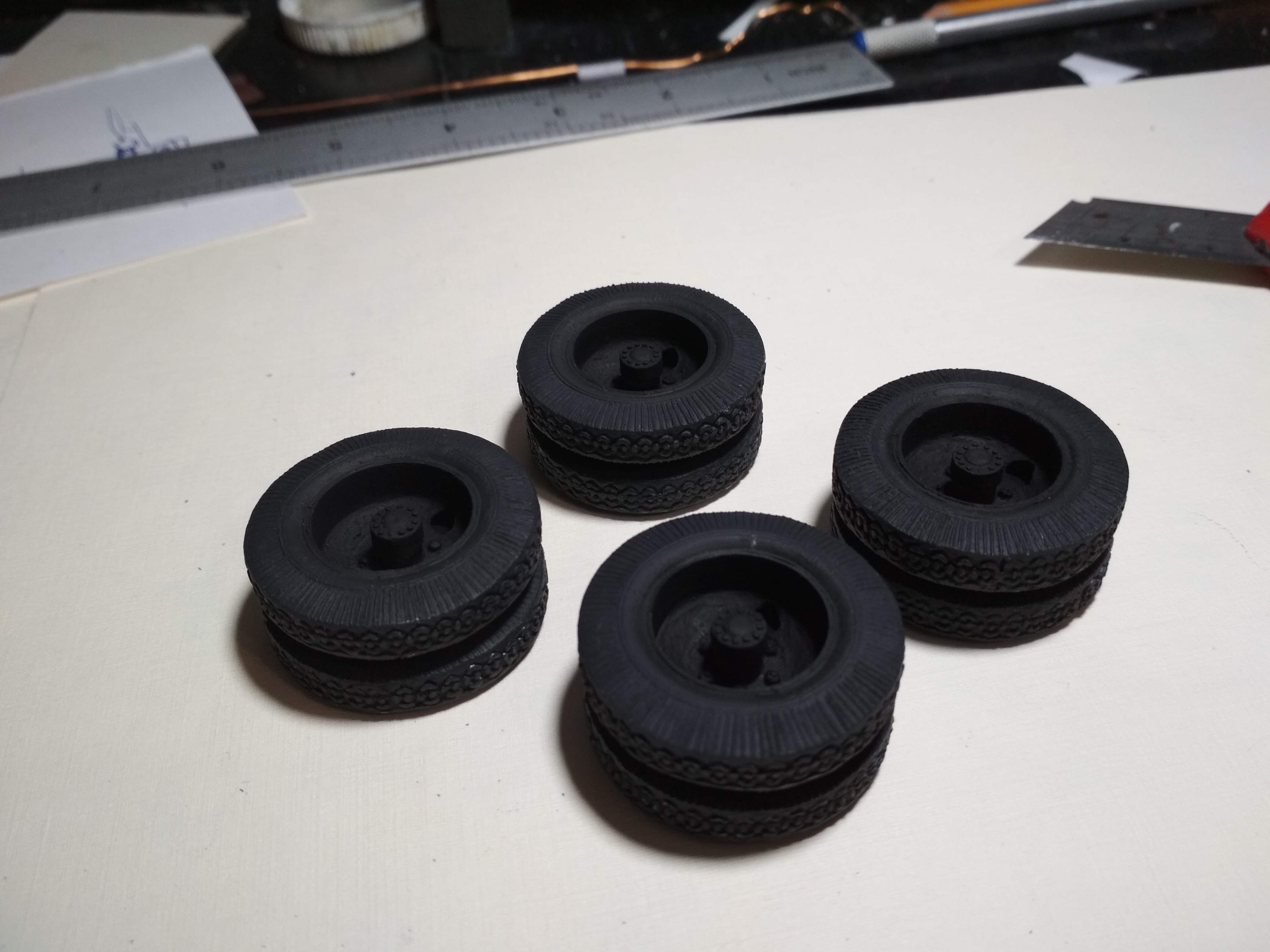

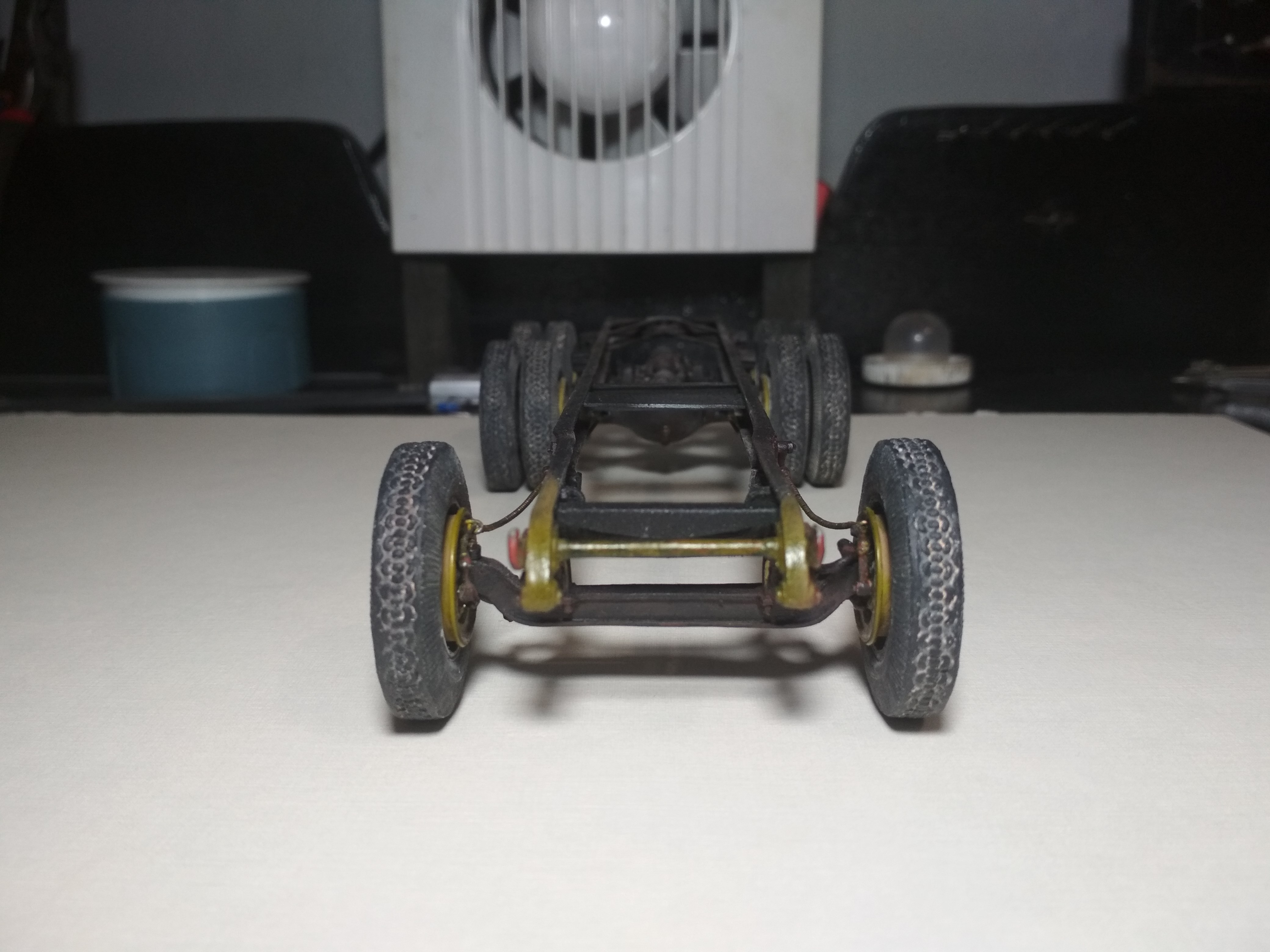

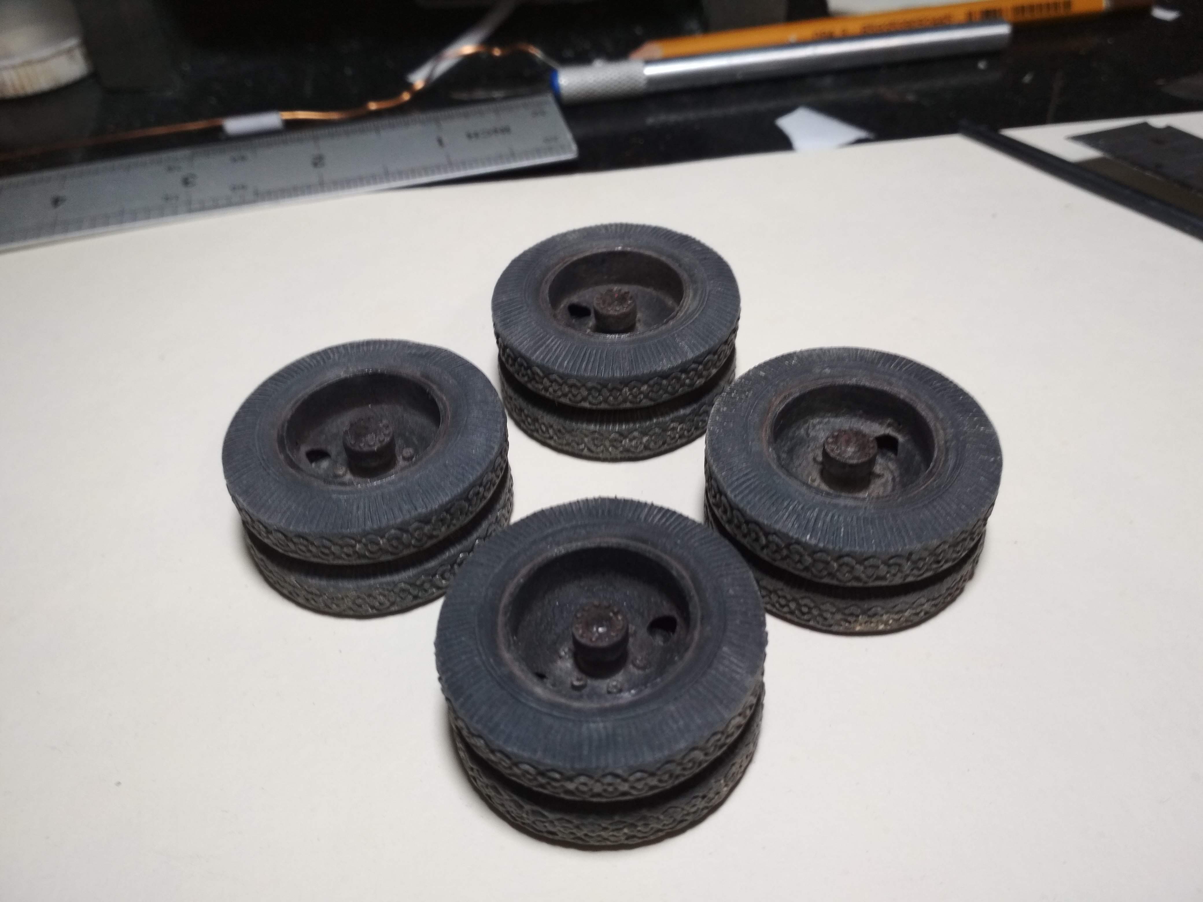

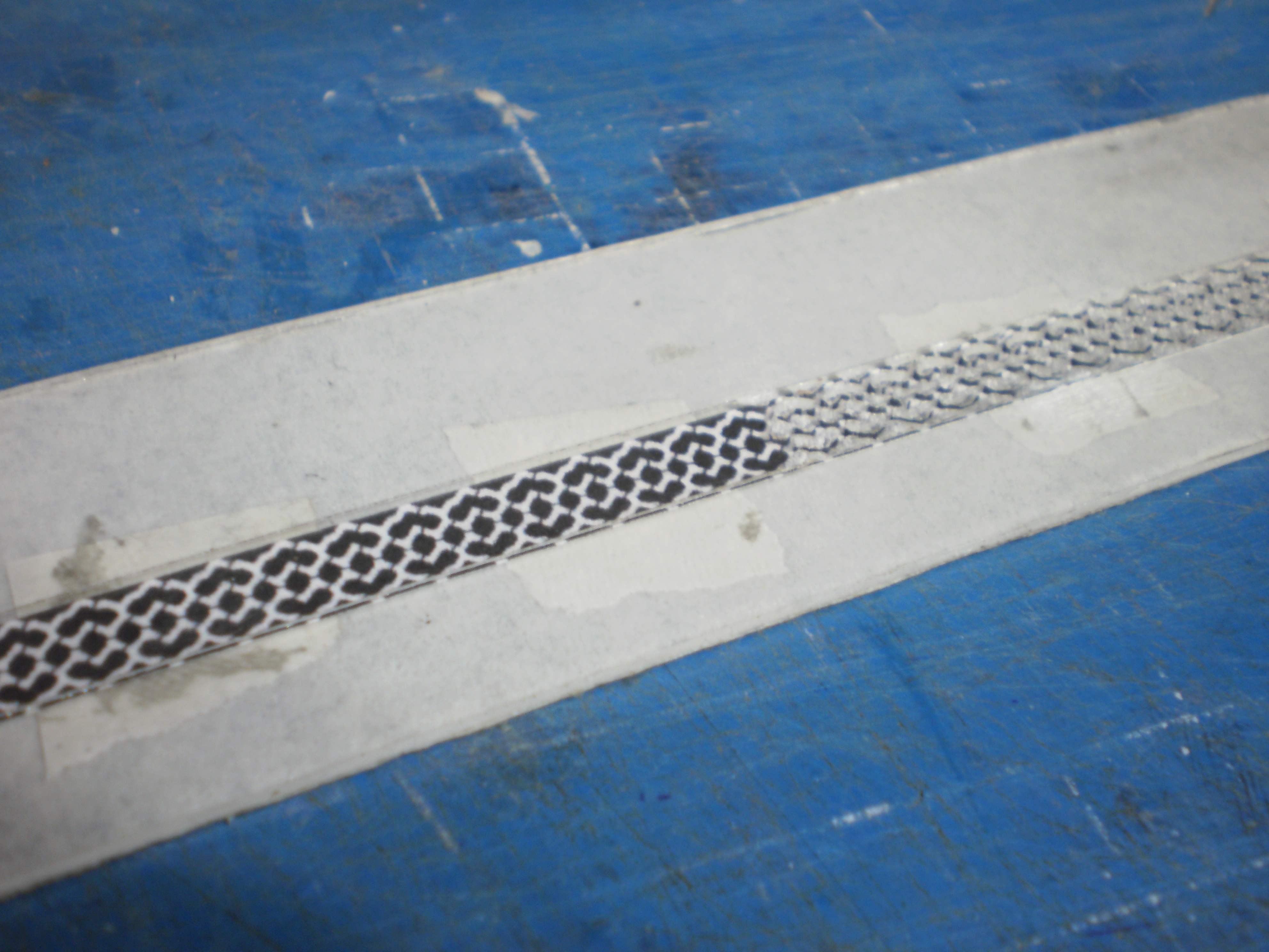

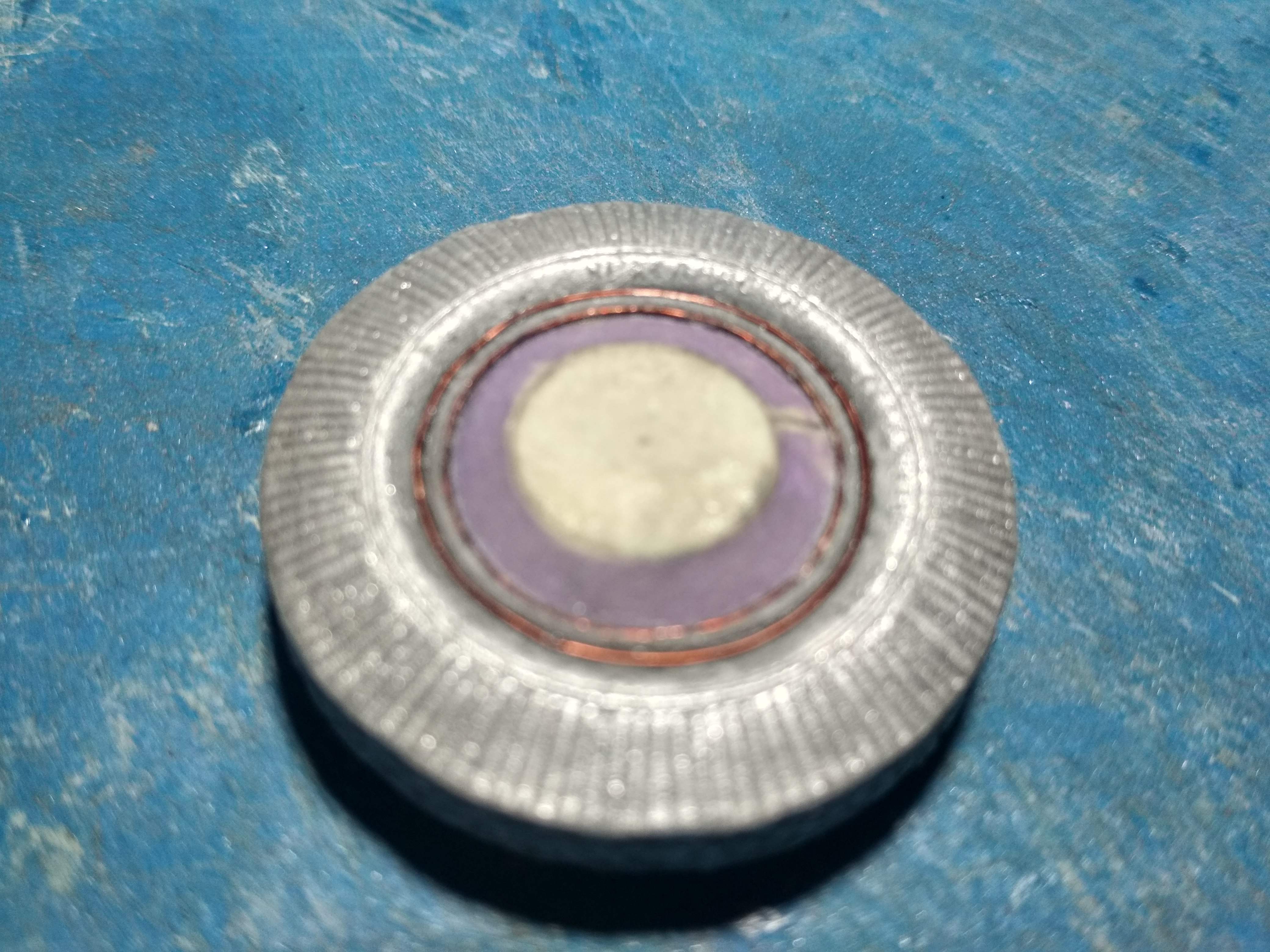

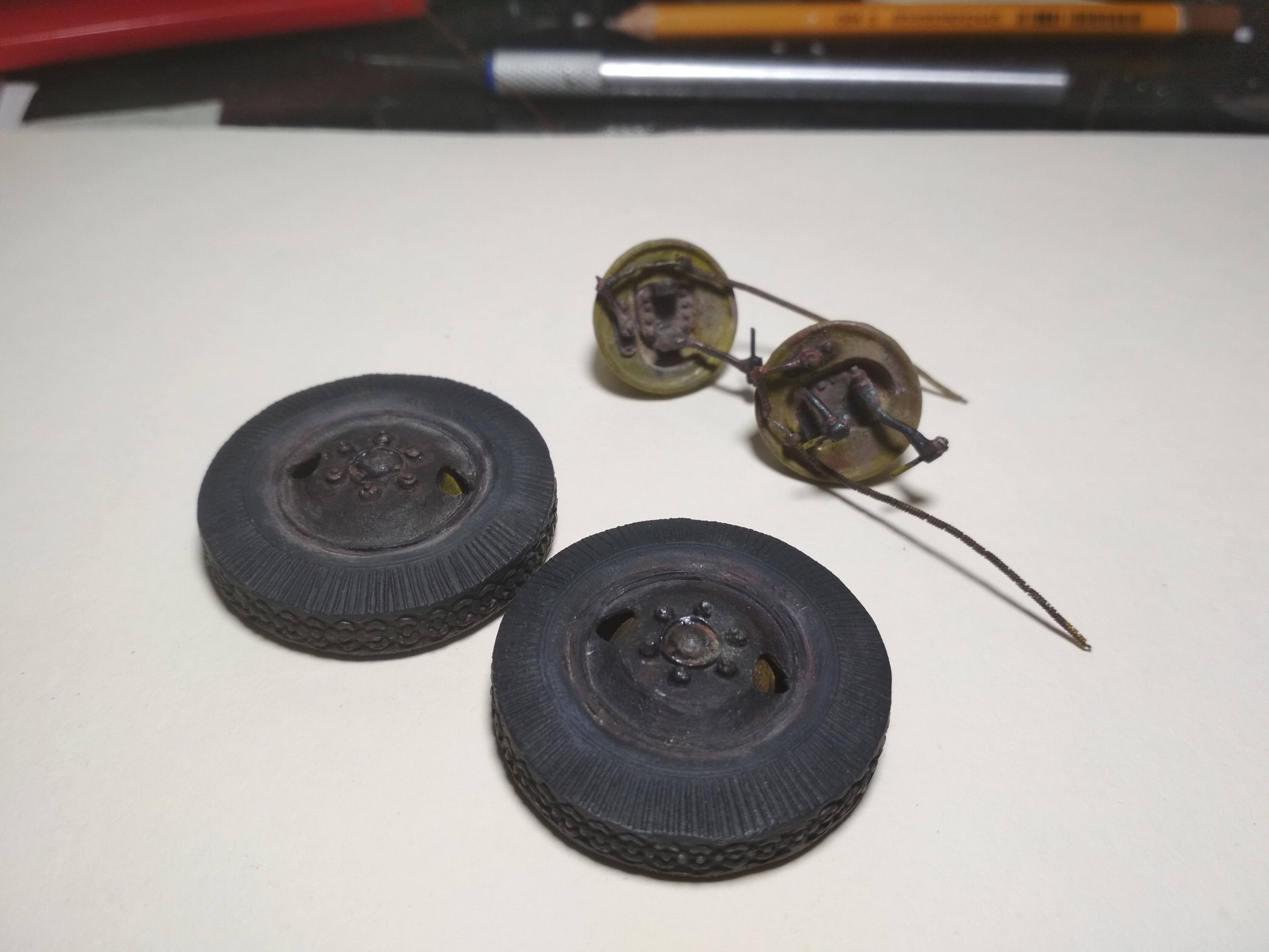

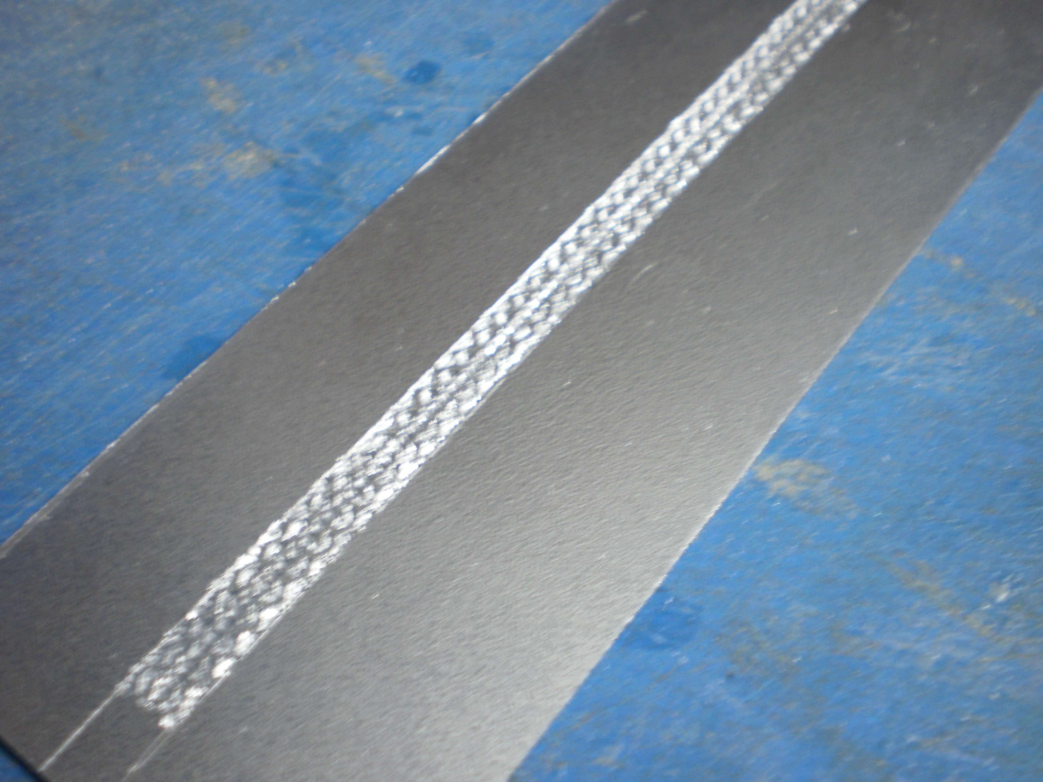

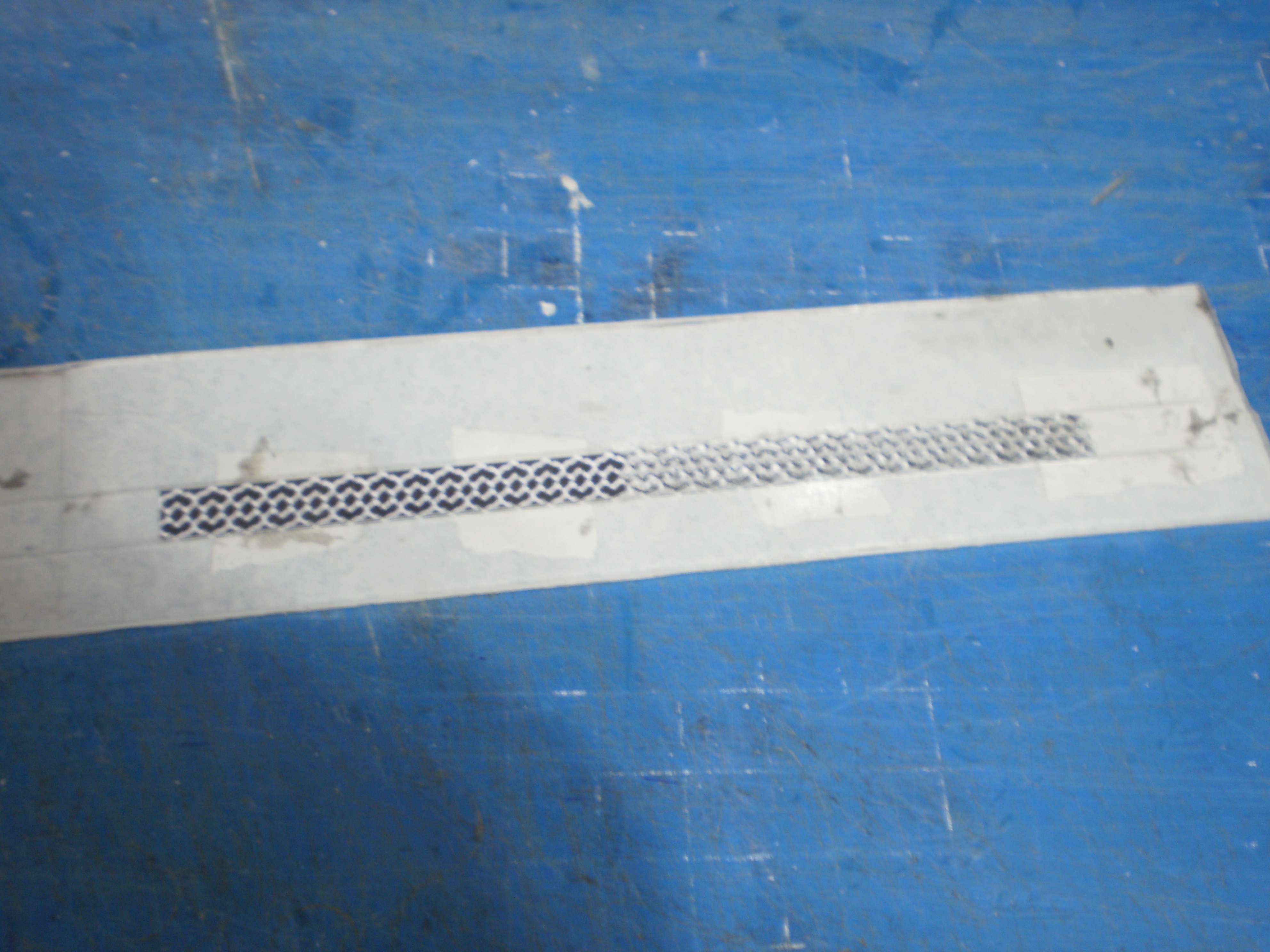

Процесс и технология создания колес.
1.Сделаны болванки колес.
2.Распечатан протектор и приклеен на скотч лицом к оргстеклу.
3. Вырезаны углубления протектора бормашинкой и иглой.
4. готовые шаблоны покрыты слоем краски из баллончика для того чтобы столярный клей на мертво не приклеился к стеклу.
5. залито в несколько слоев (с между-слойной просушкой) для усадки клея, к последнему слою приклеивается бумага.
6. после того как клей высох, все снимается аккуратно и приклеивается к болванкам колес.

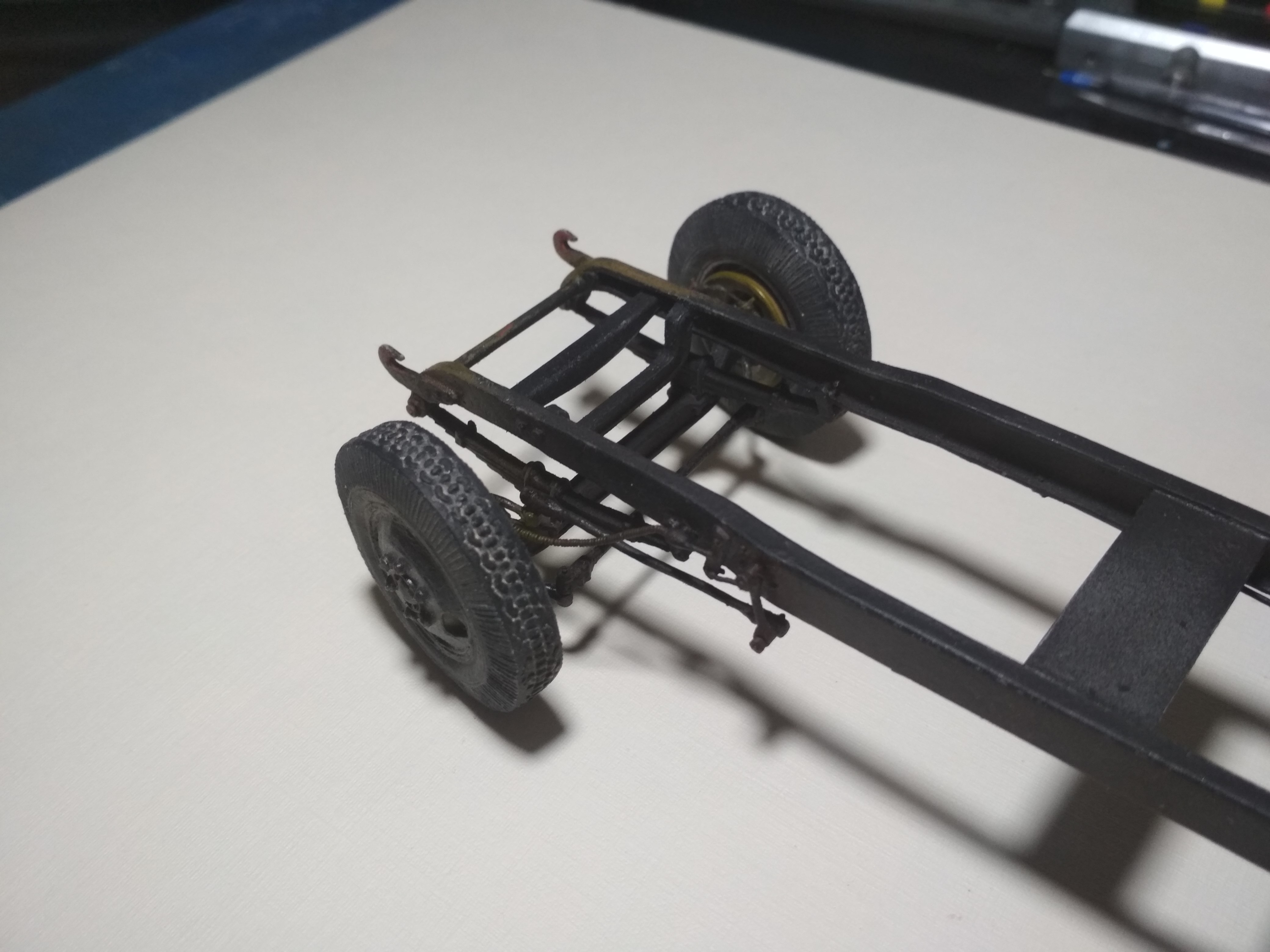

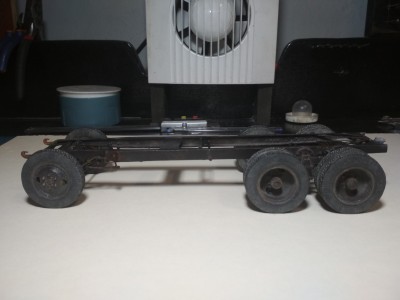

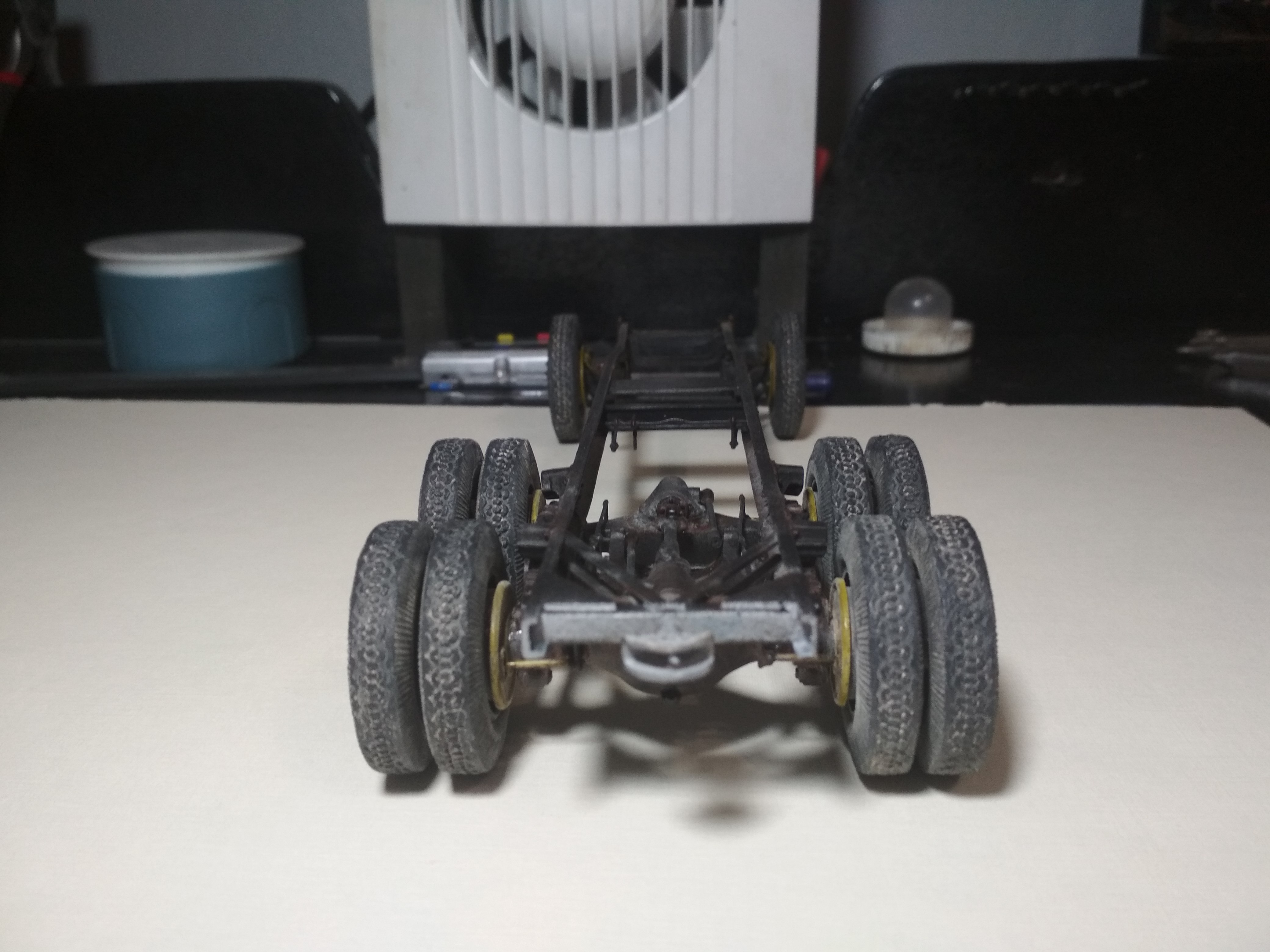

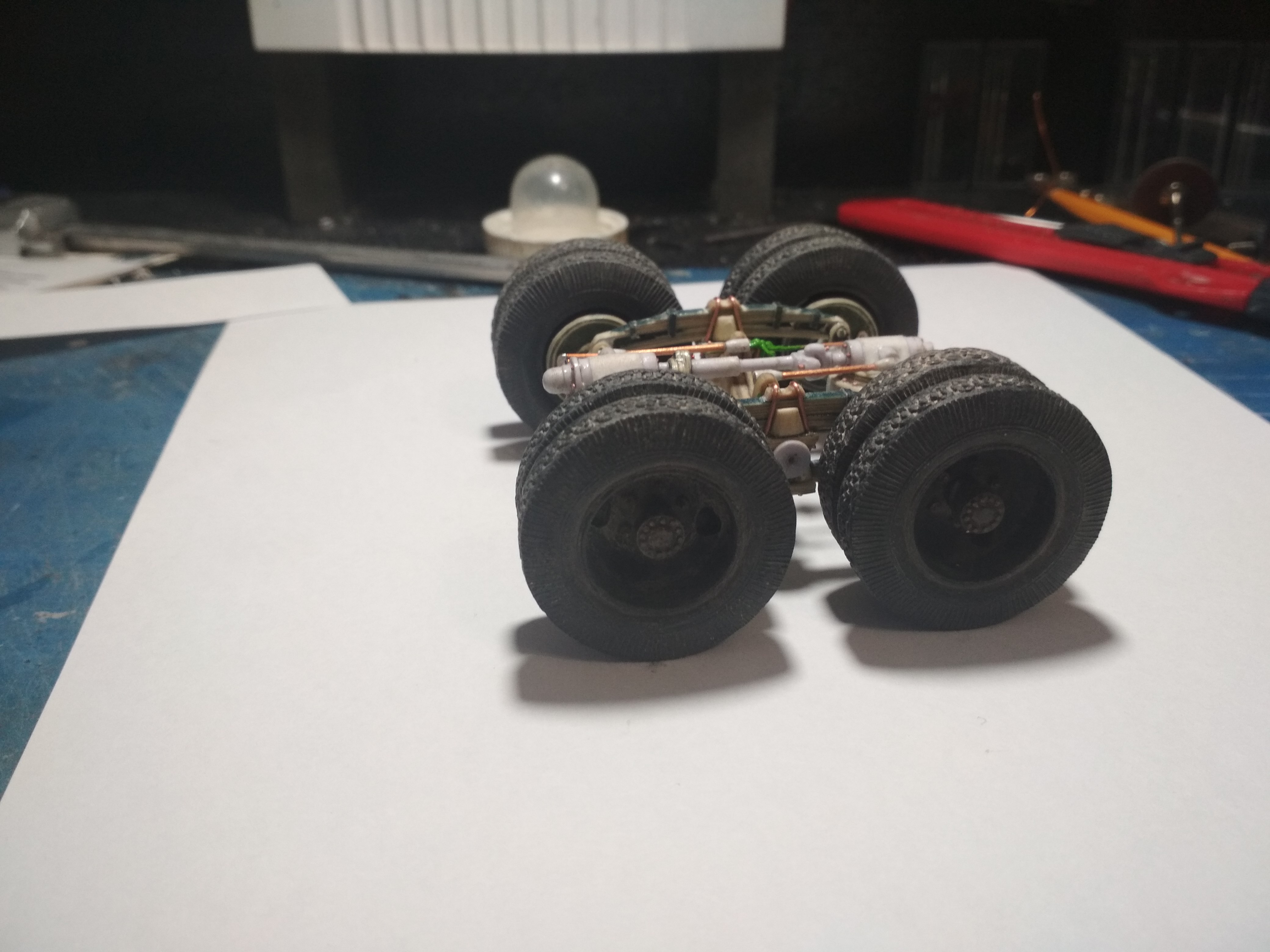

Непрочитанное сообщение sergei00110 » 26 фев 2018, 23:36

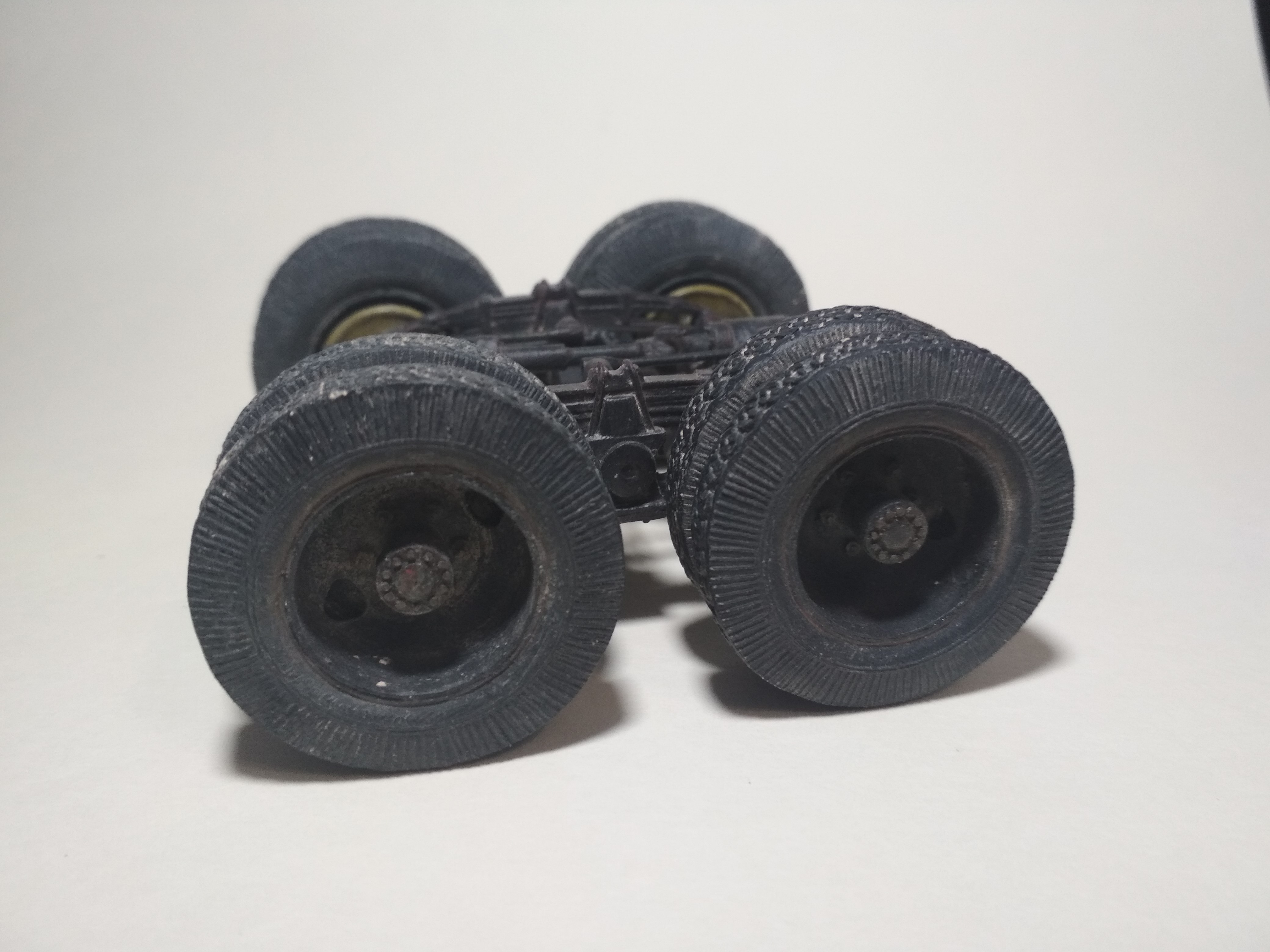

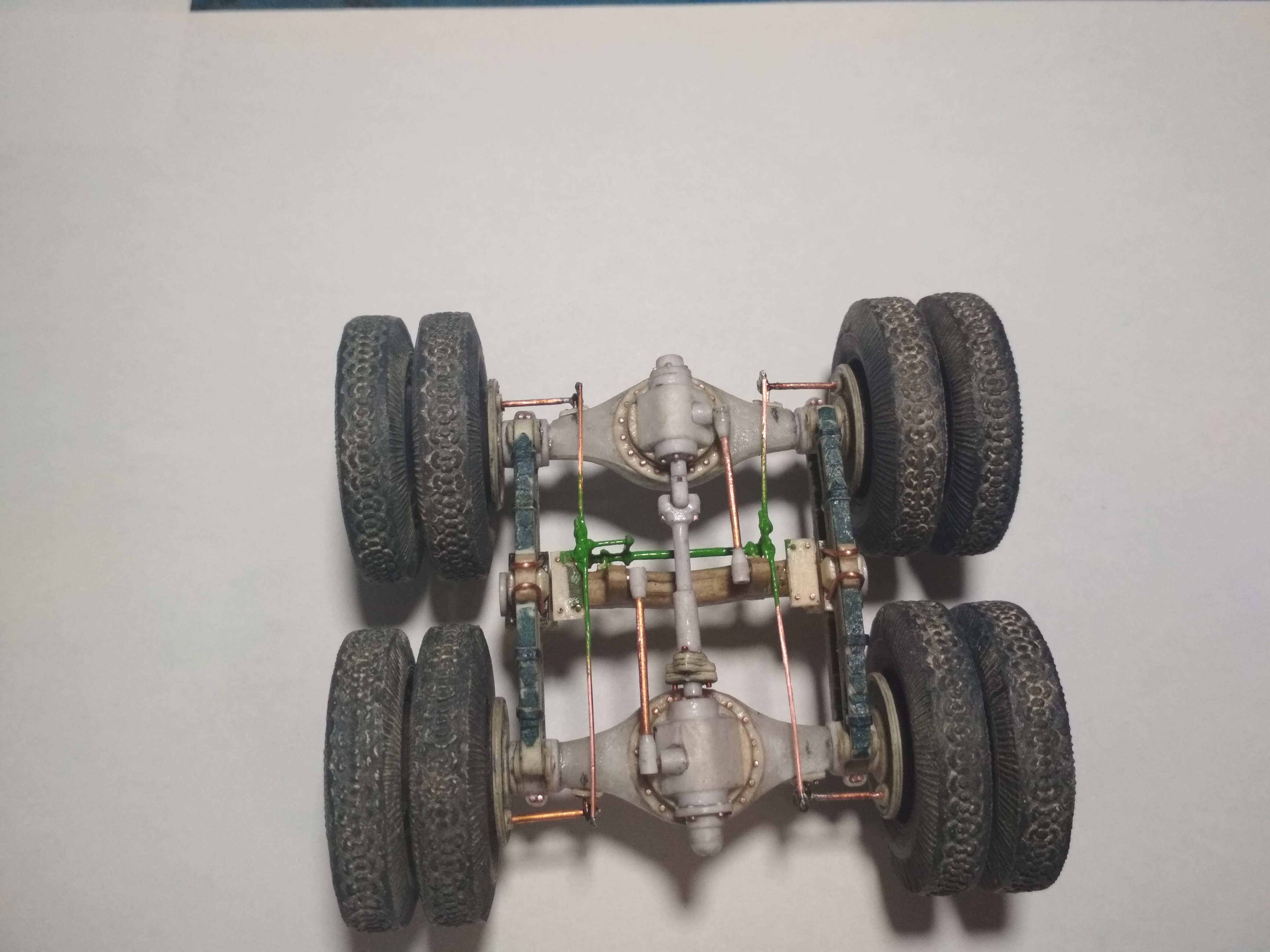

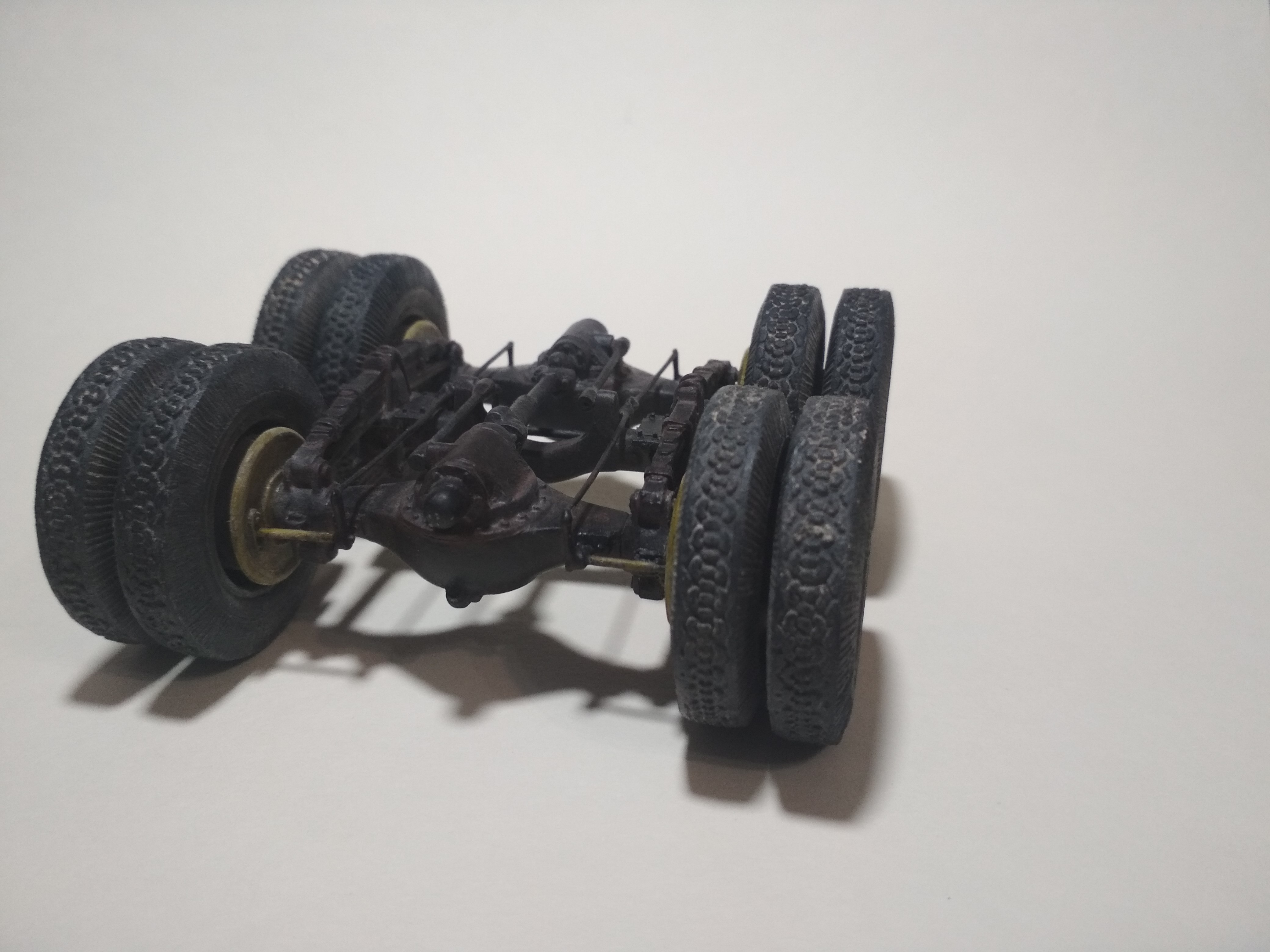

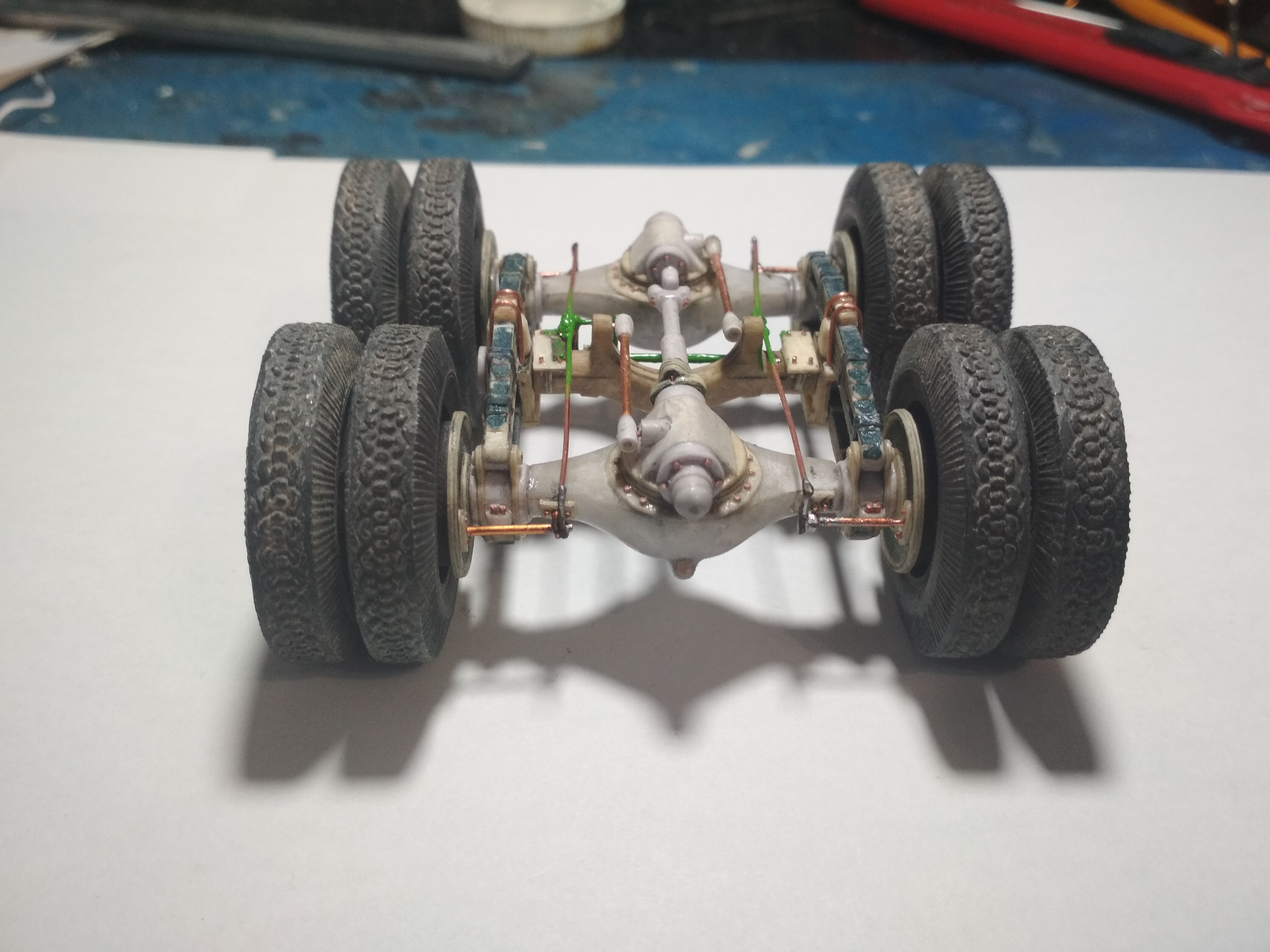

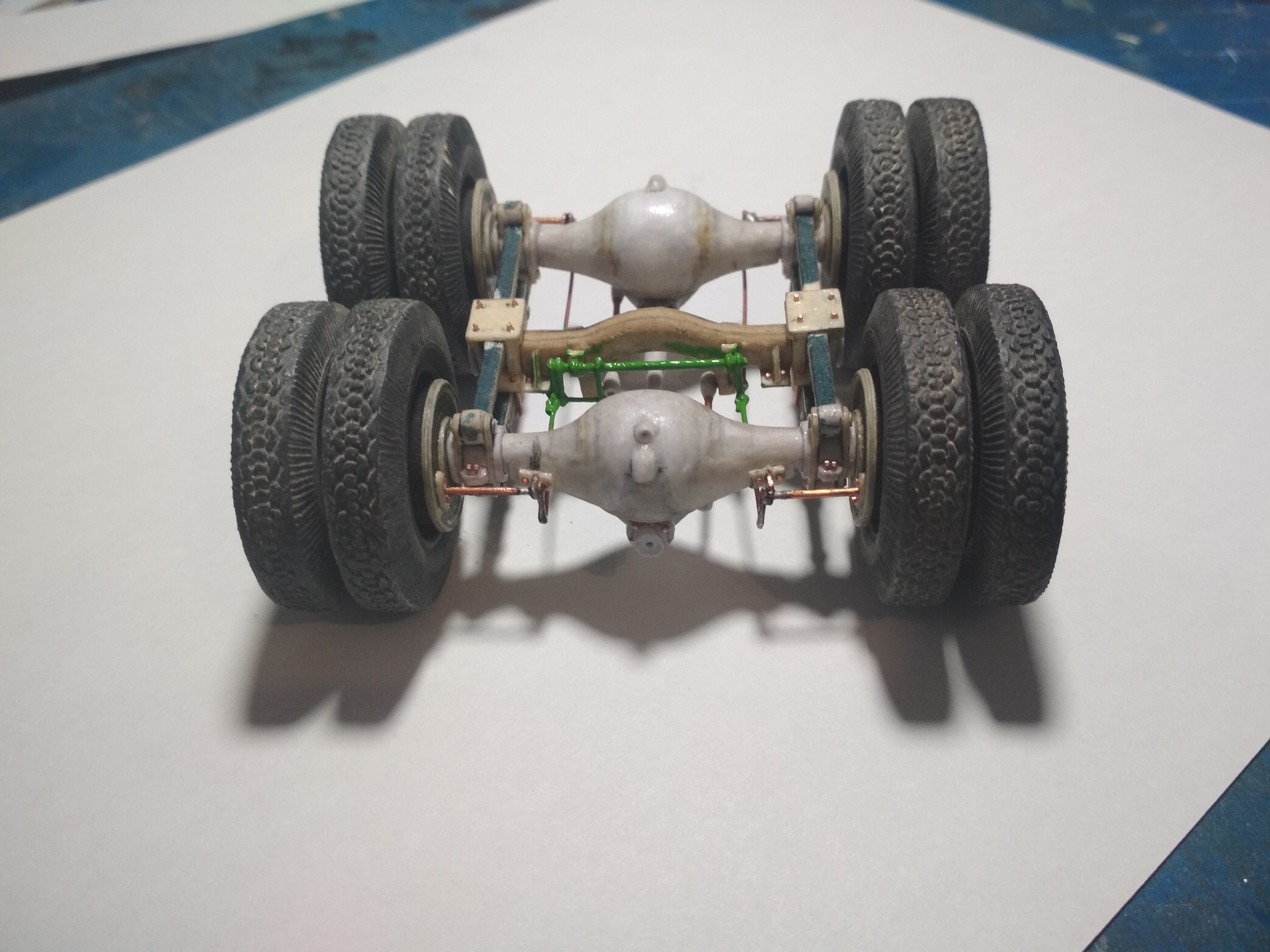

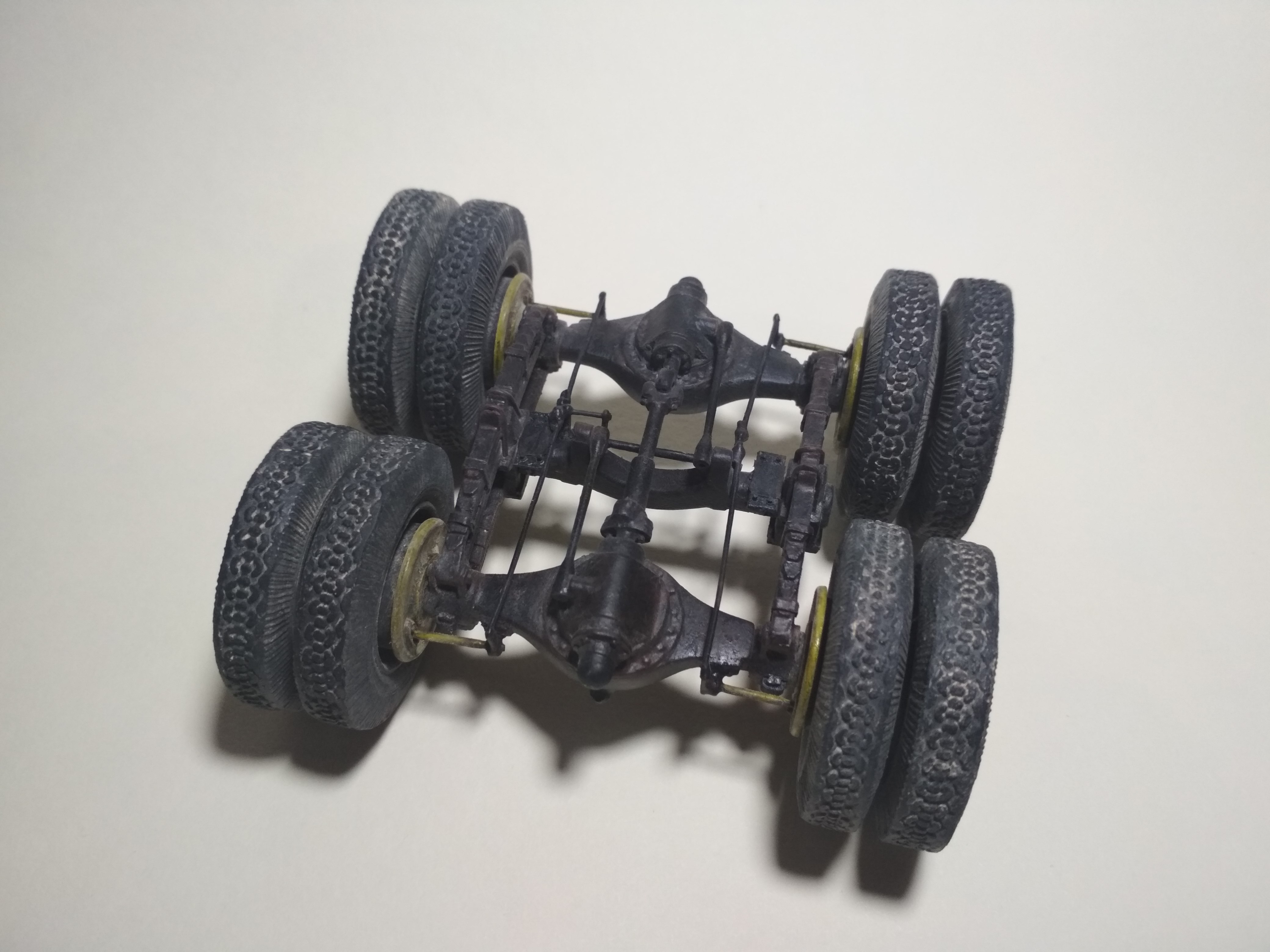

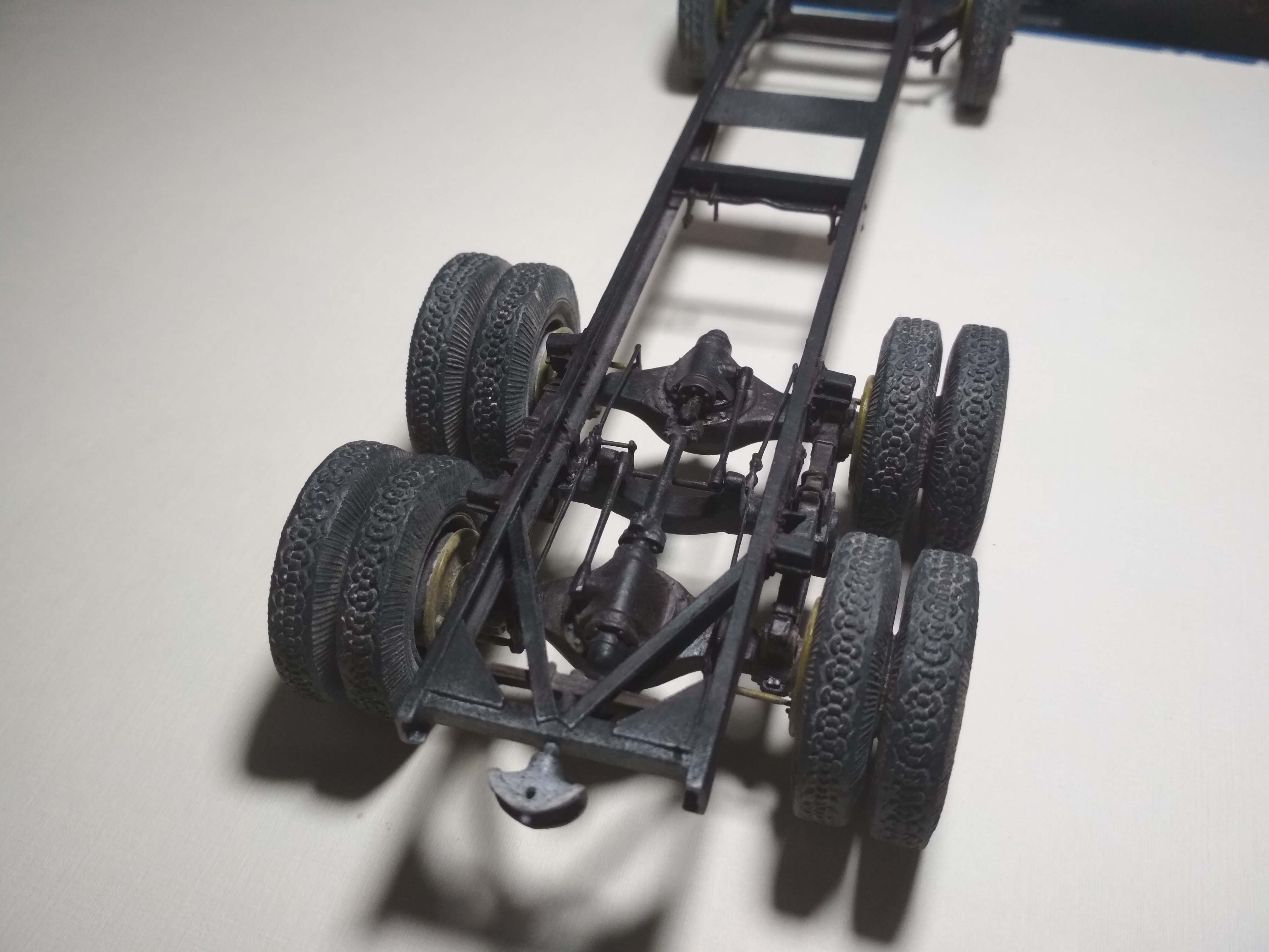

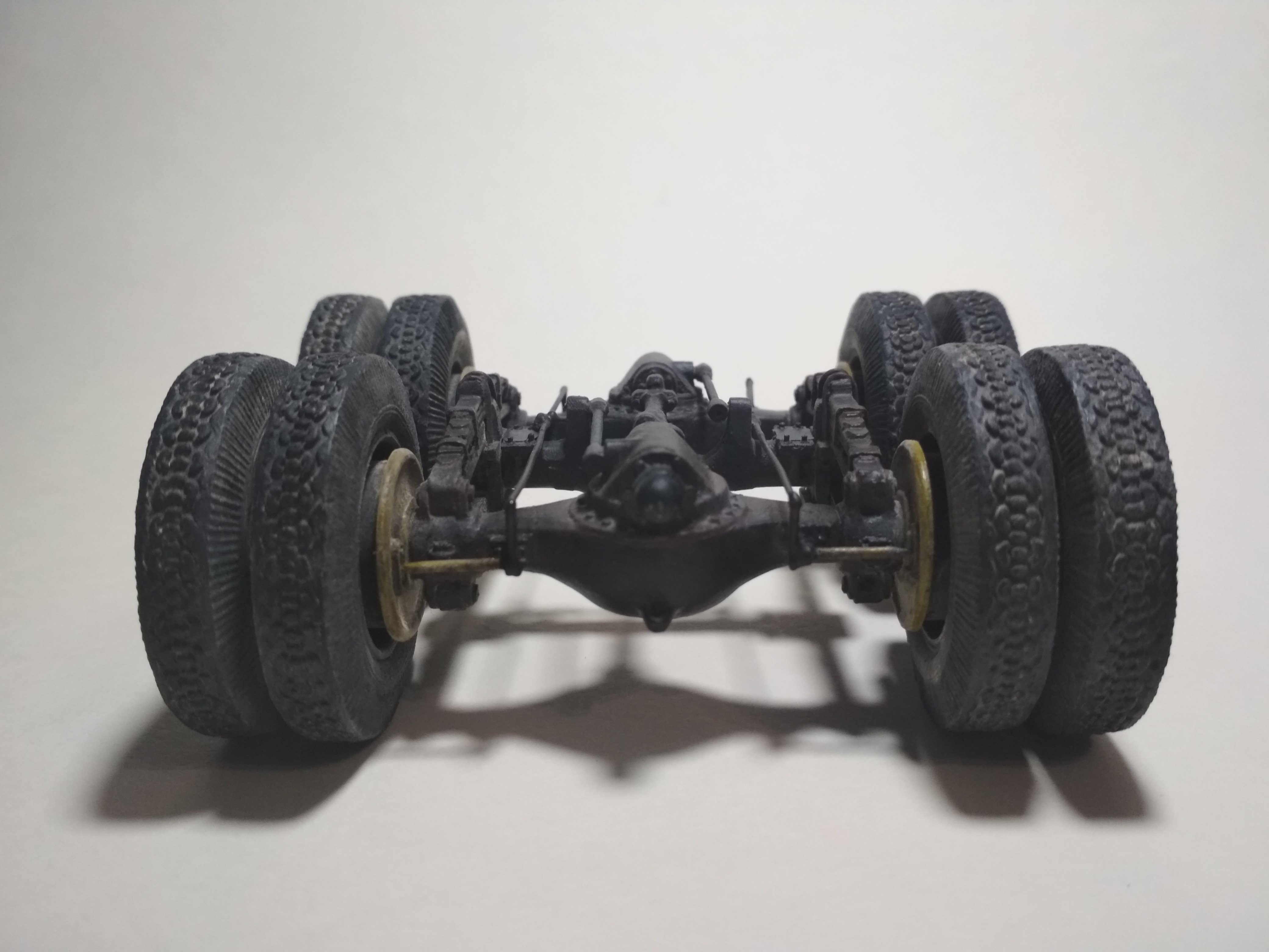

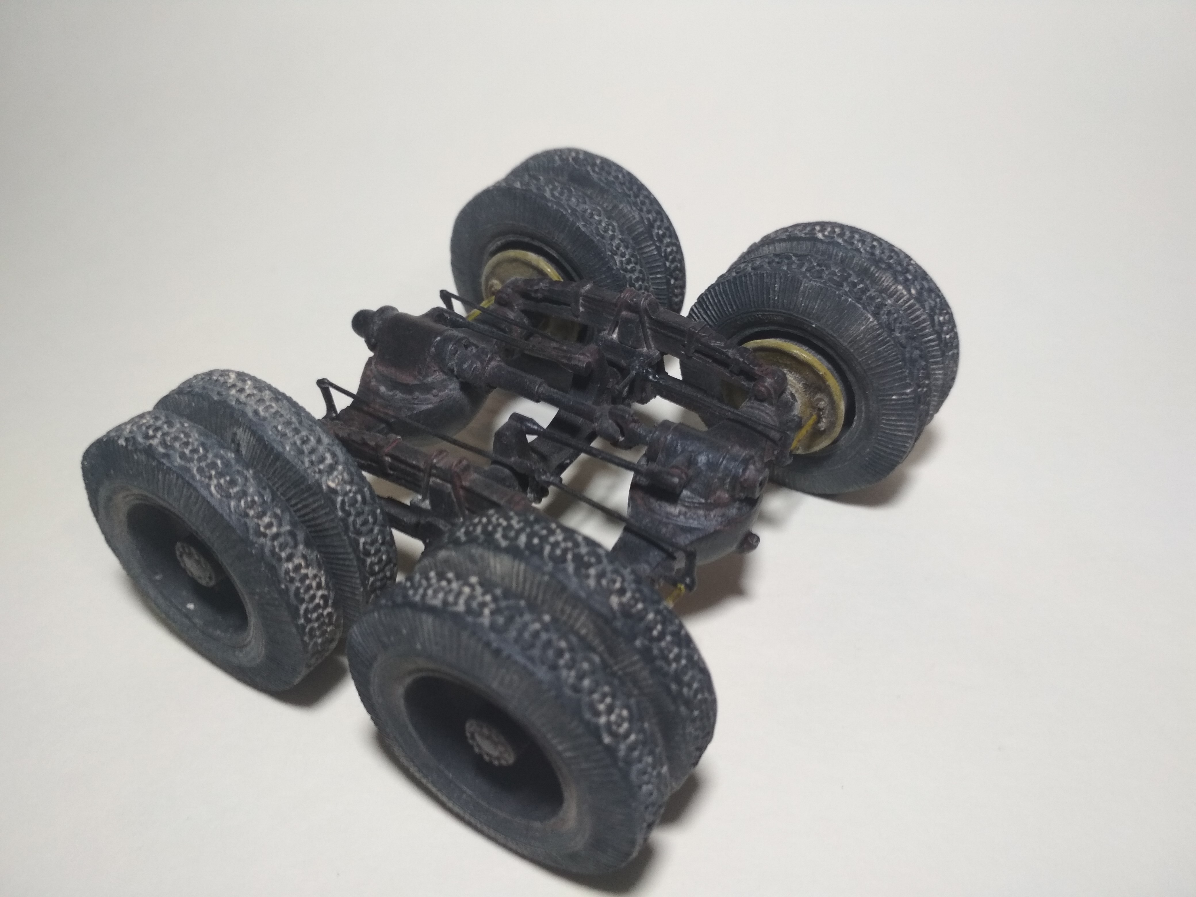

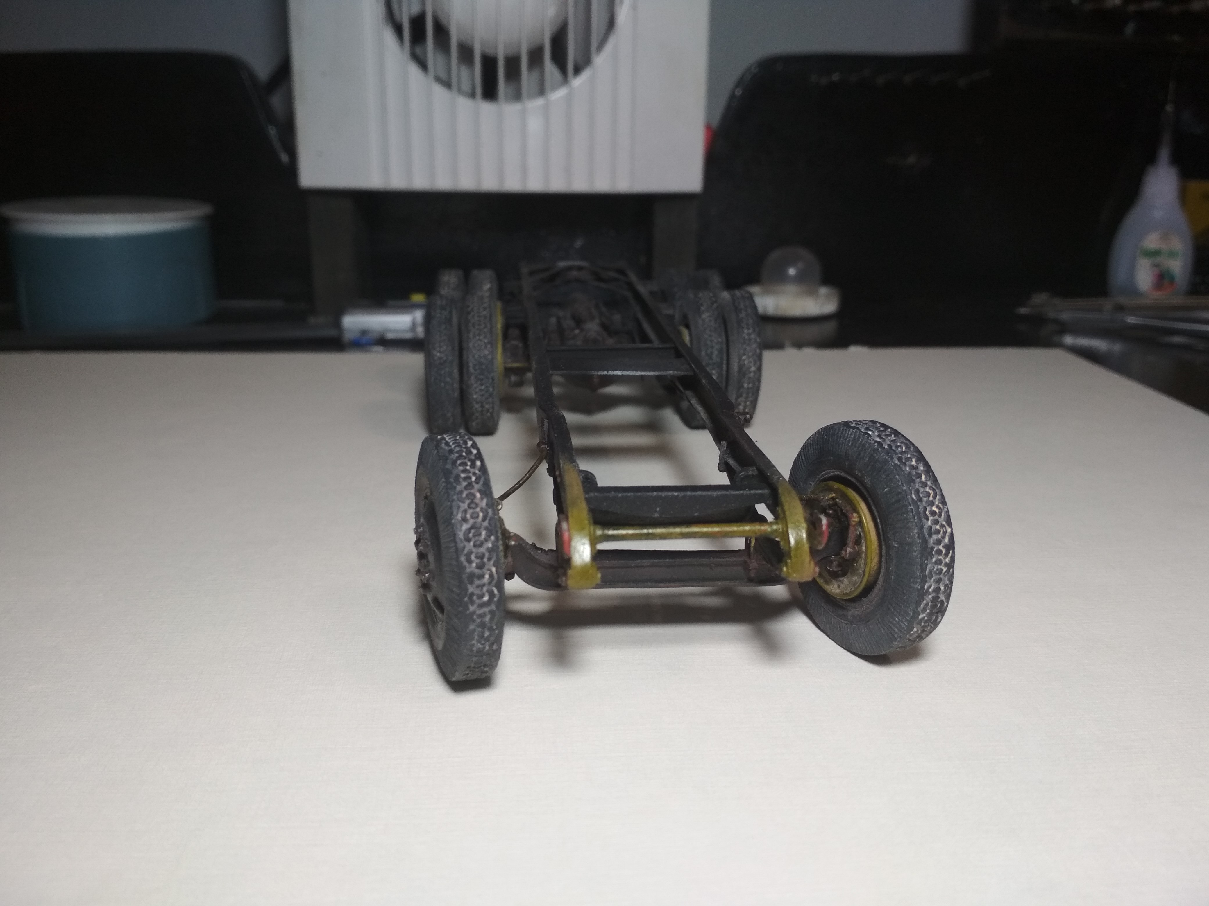

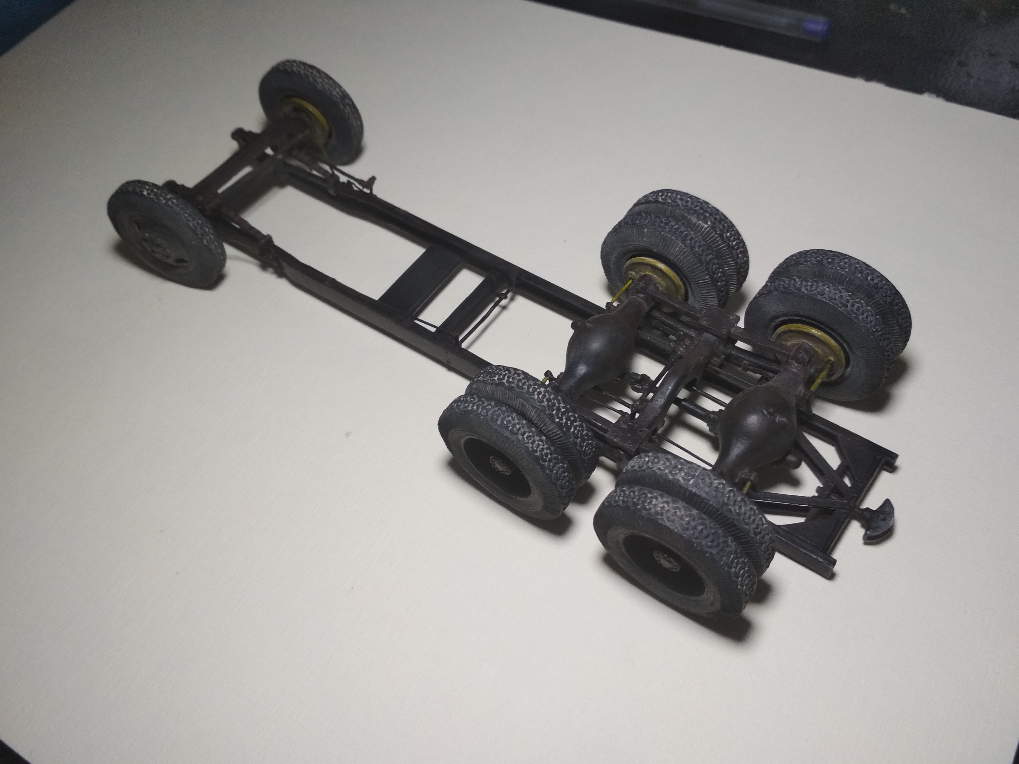

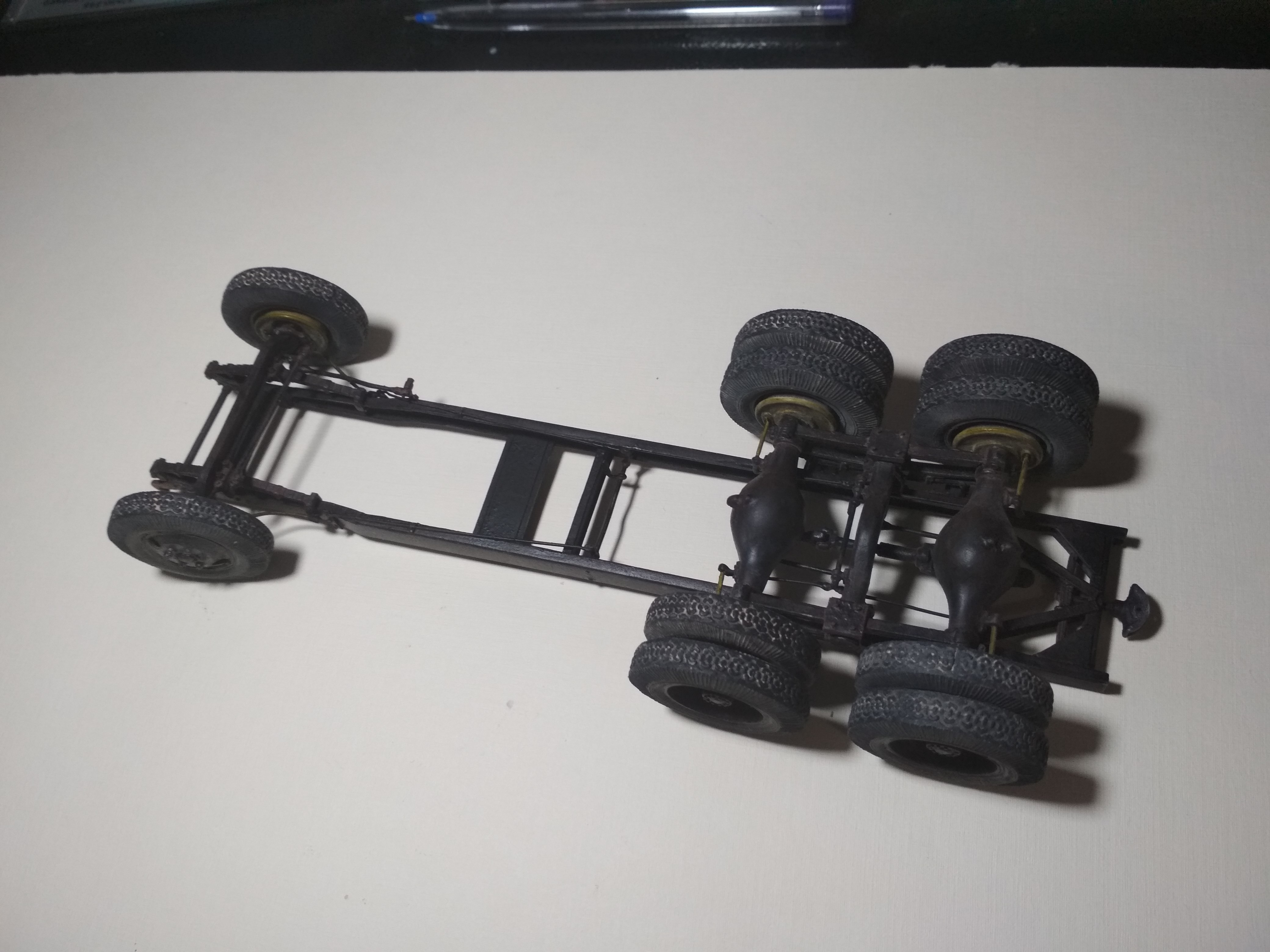

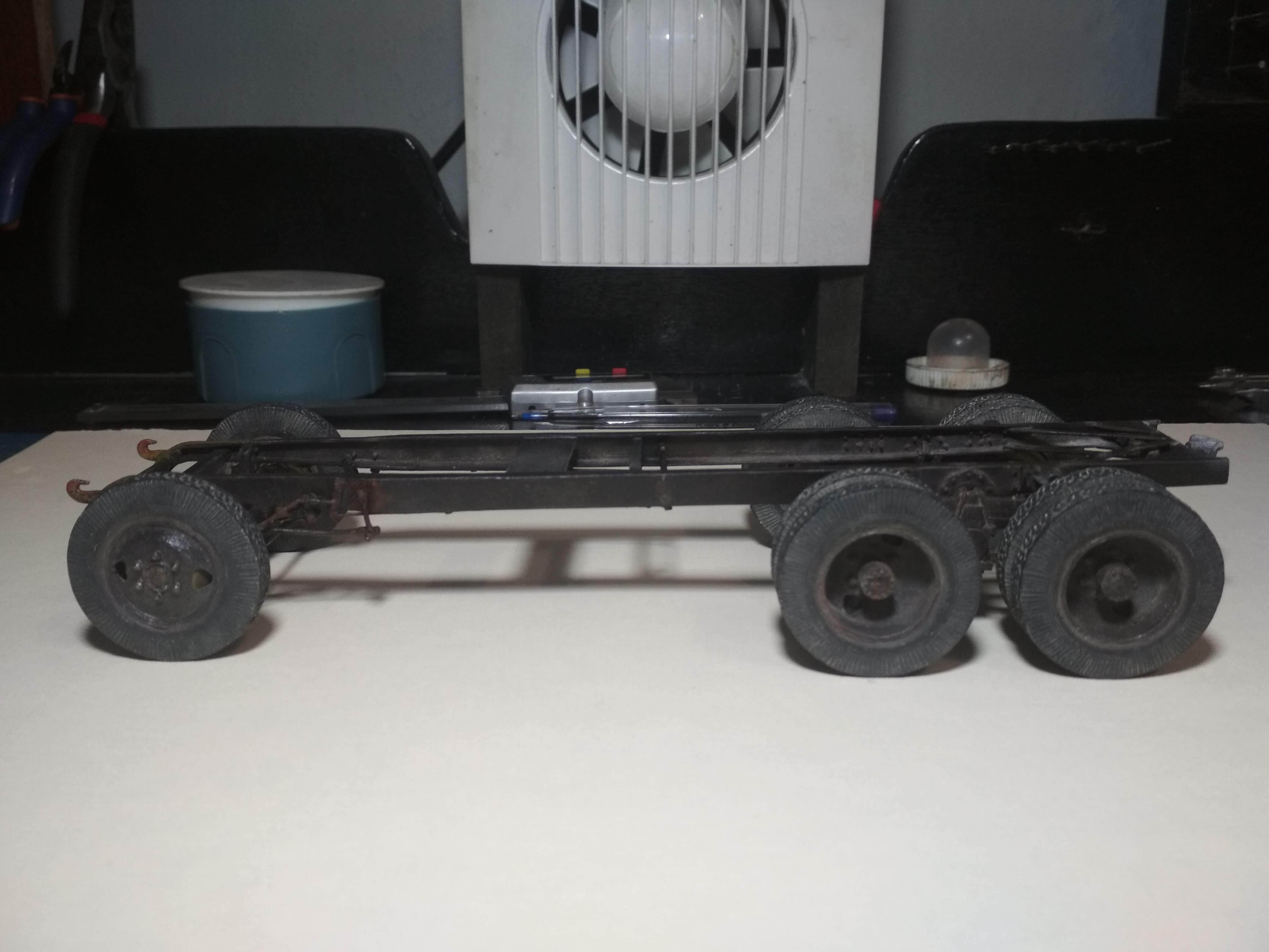

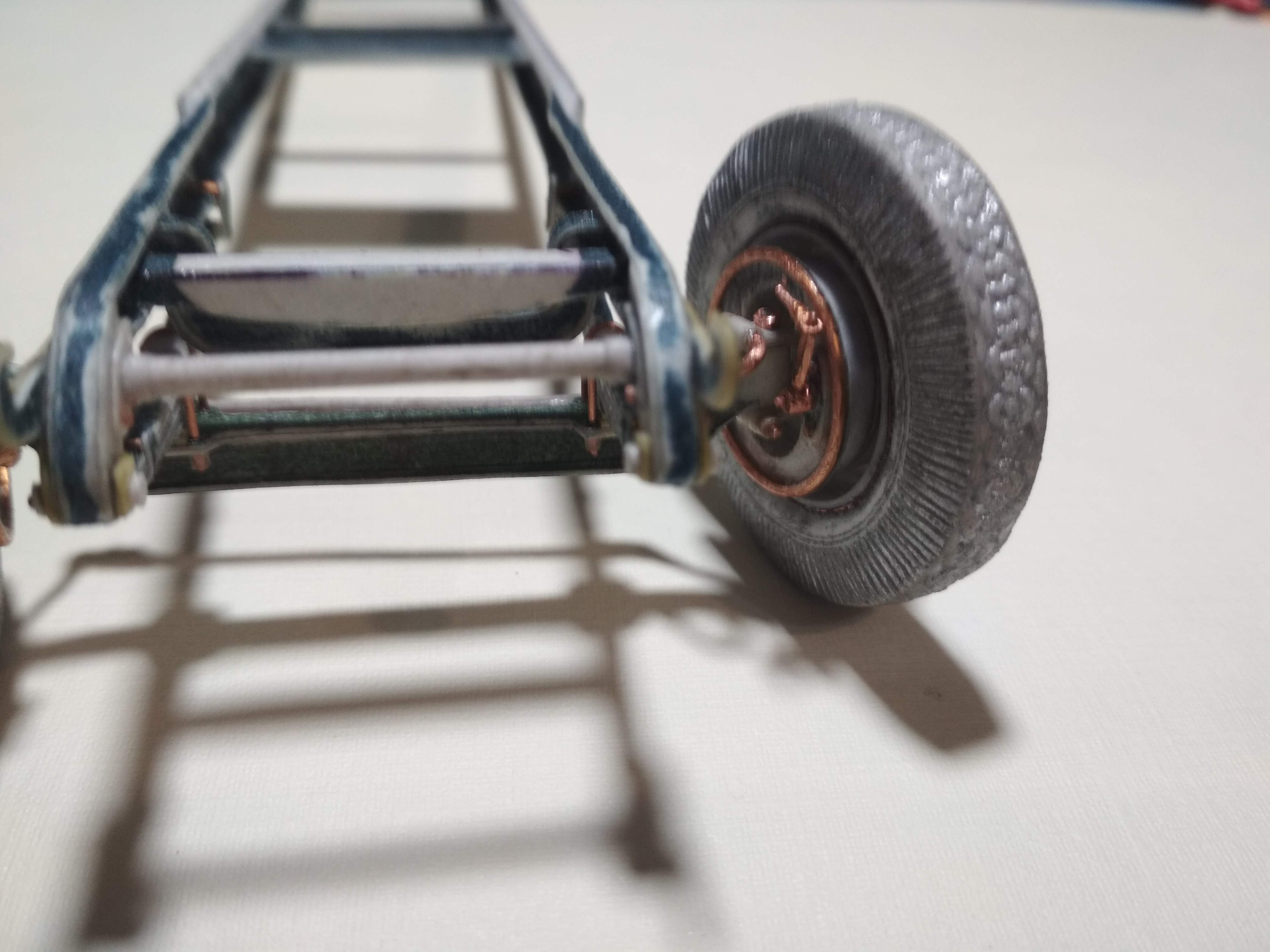

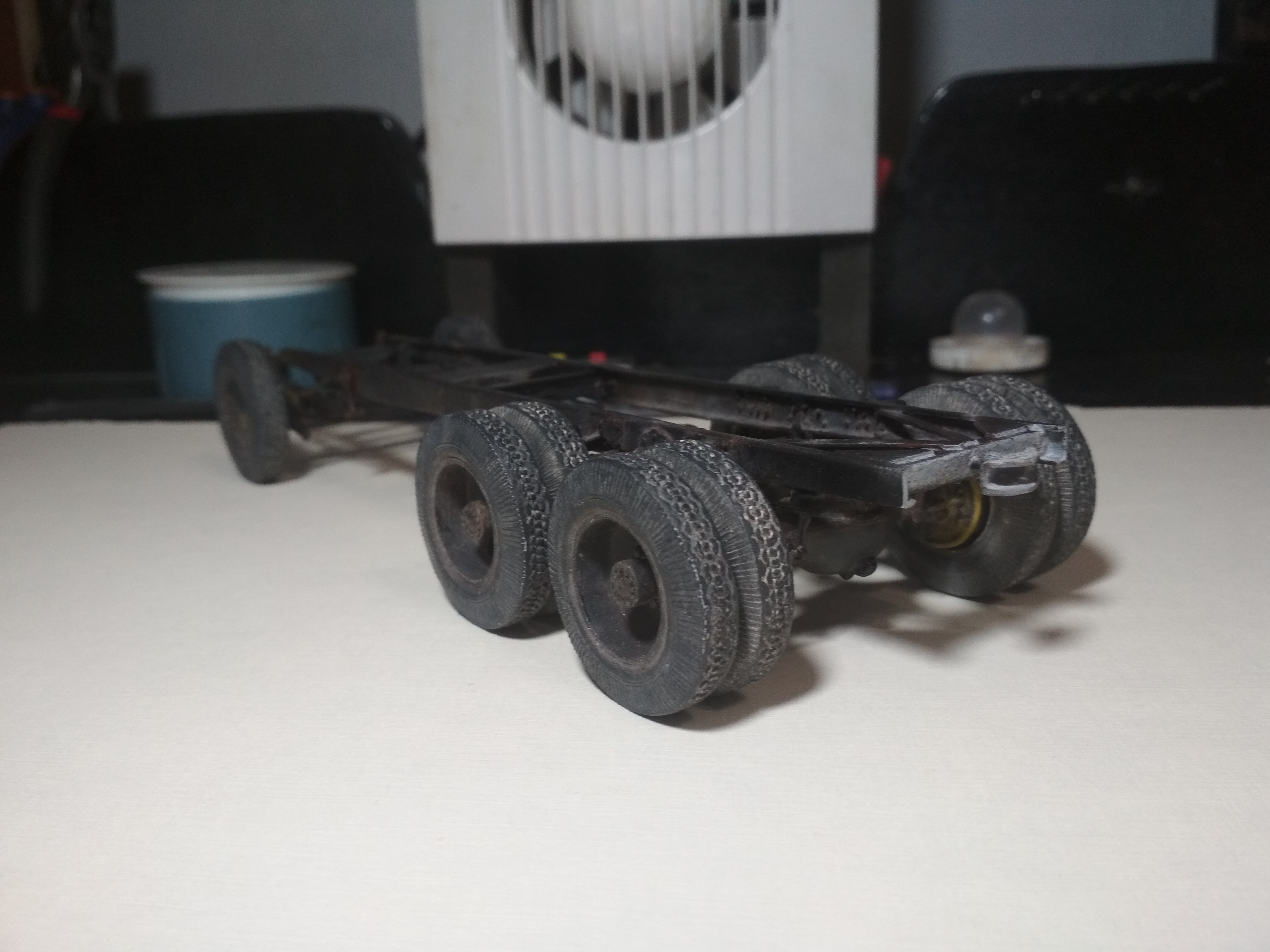

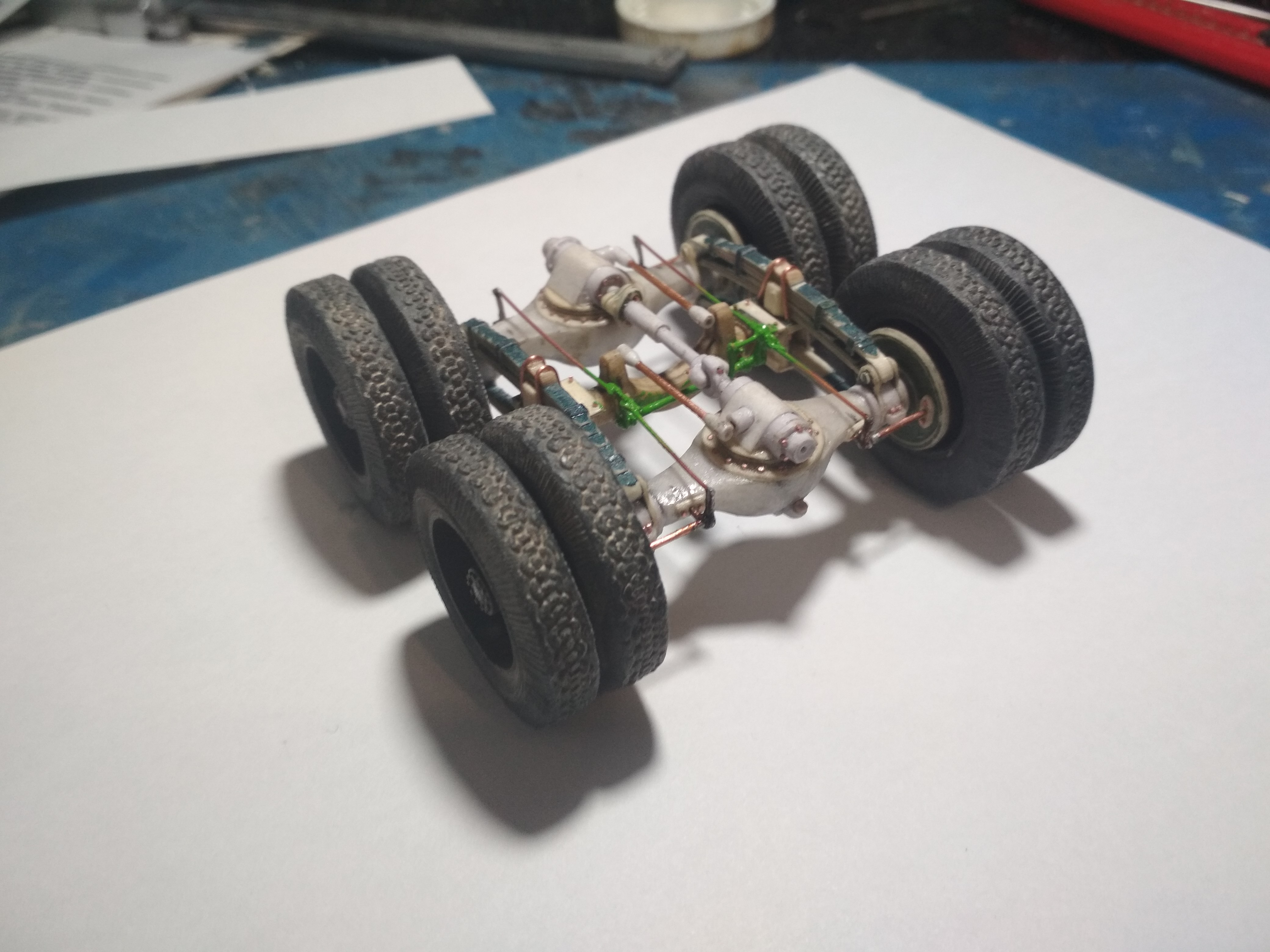

Задняя тележка.

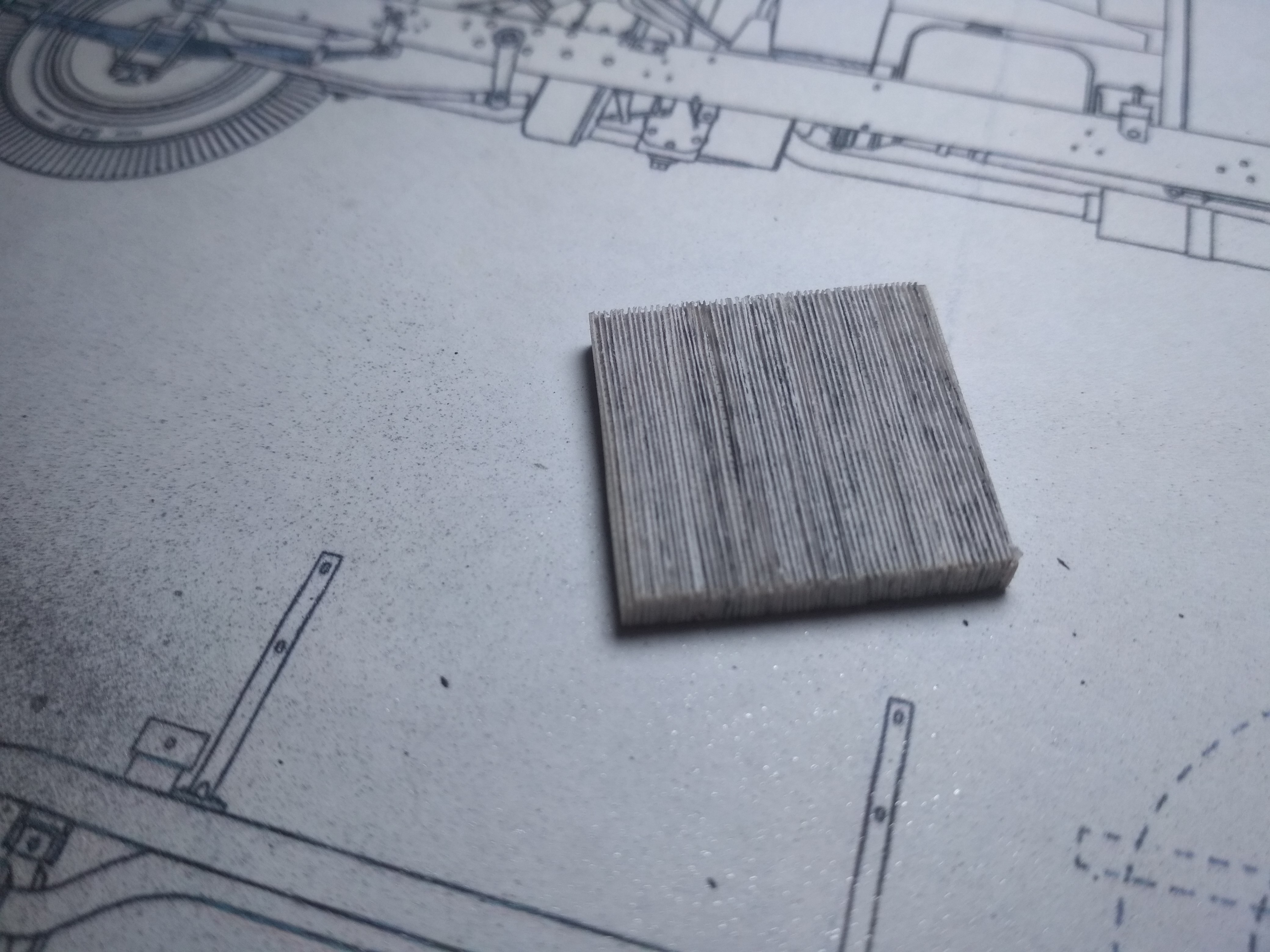

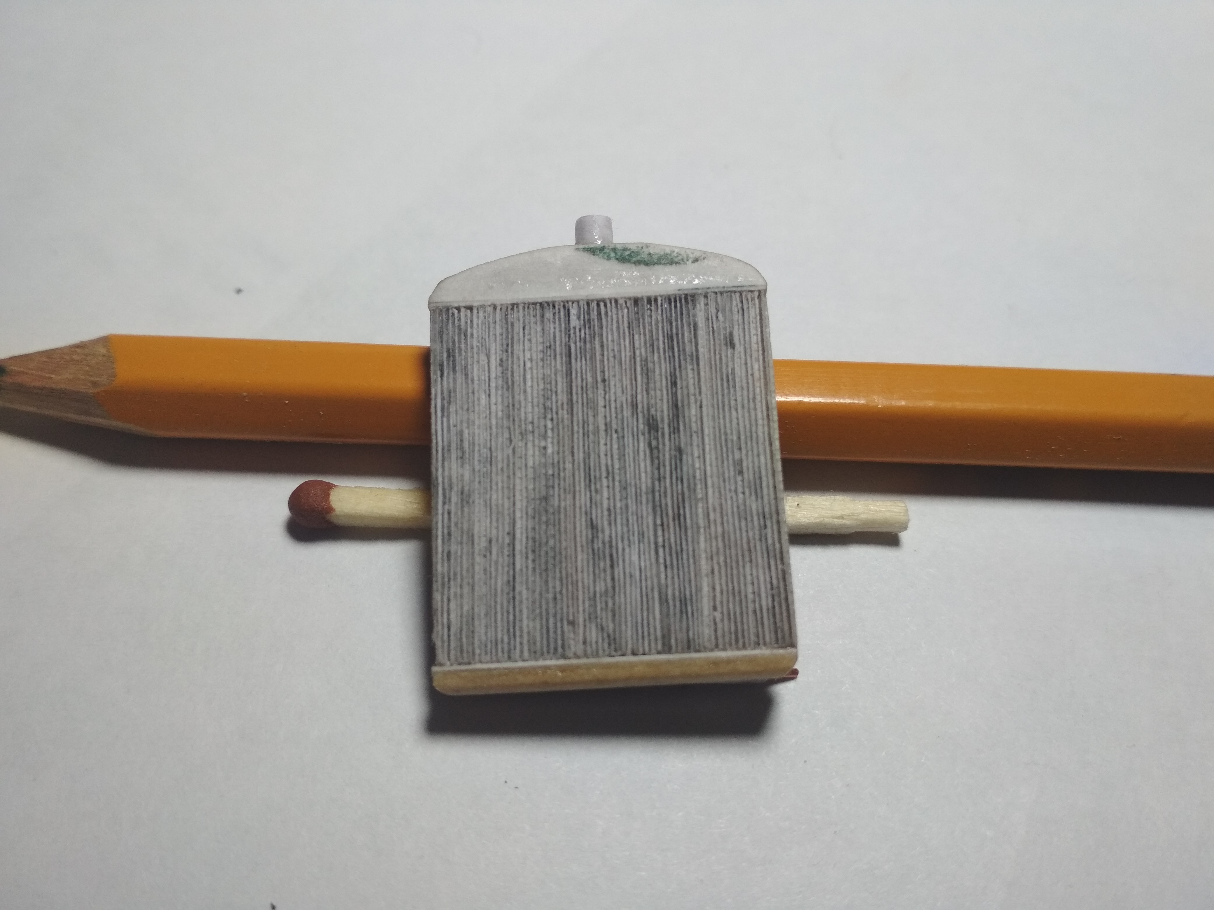

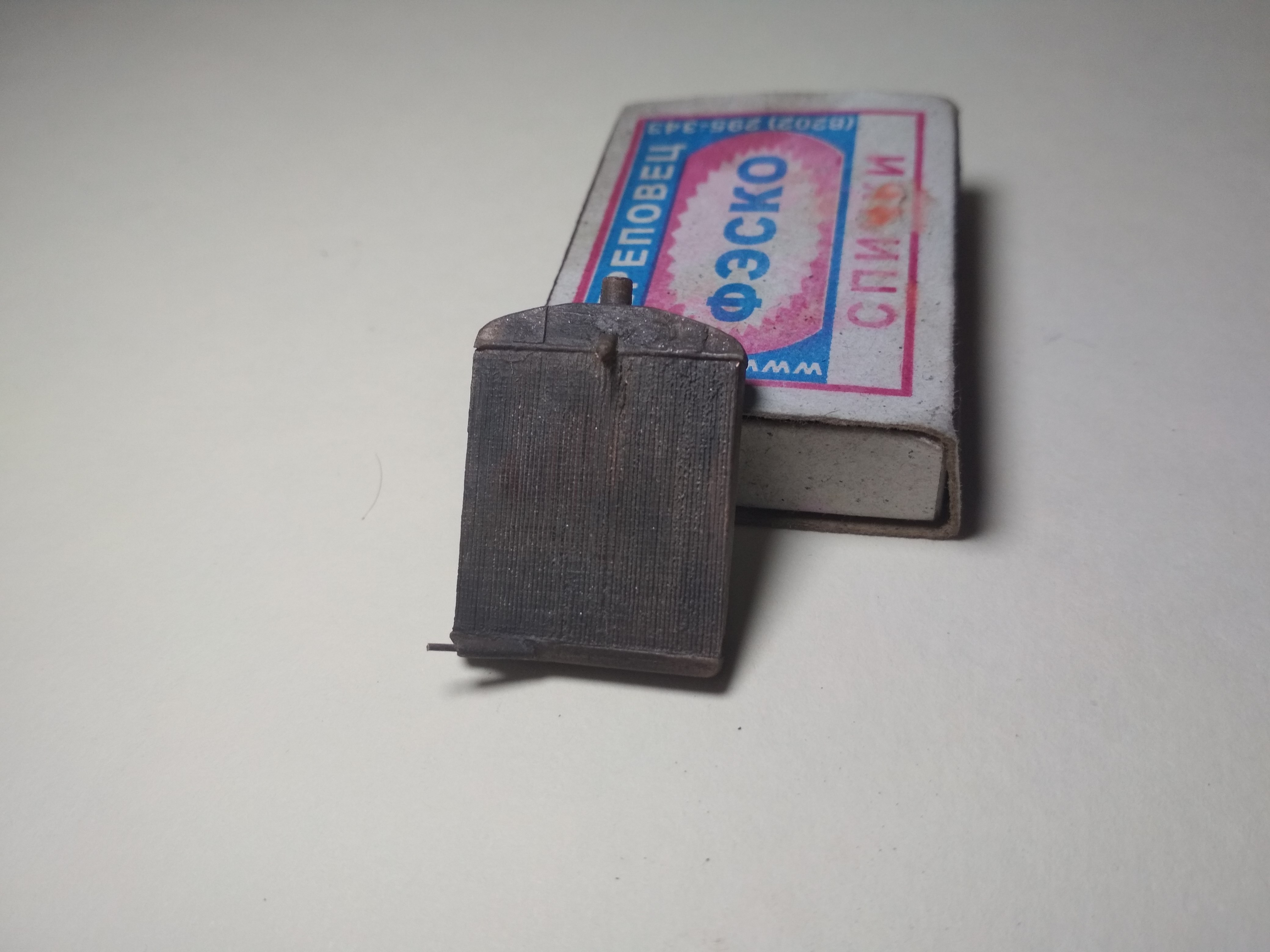

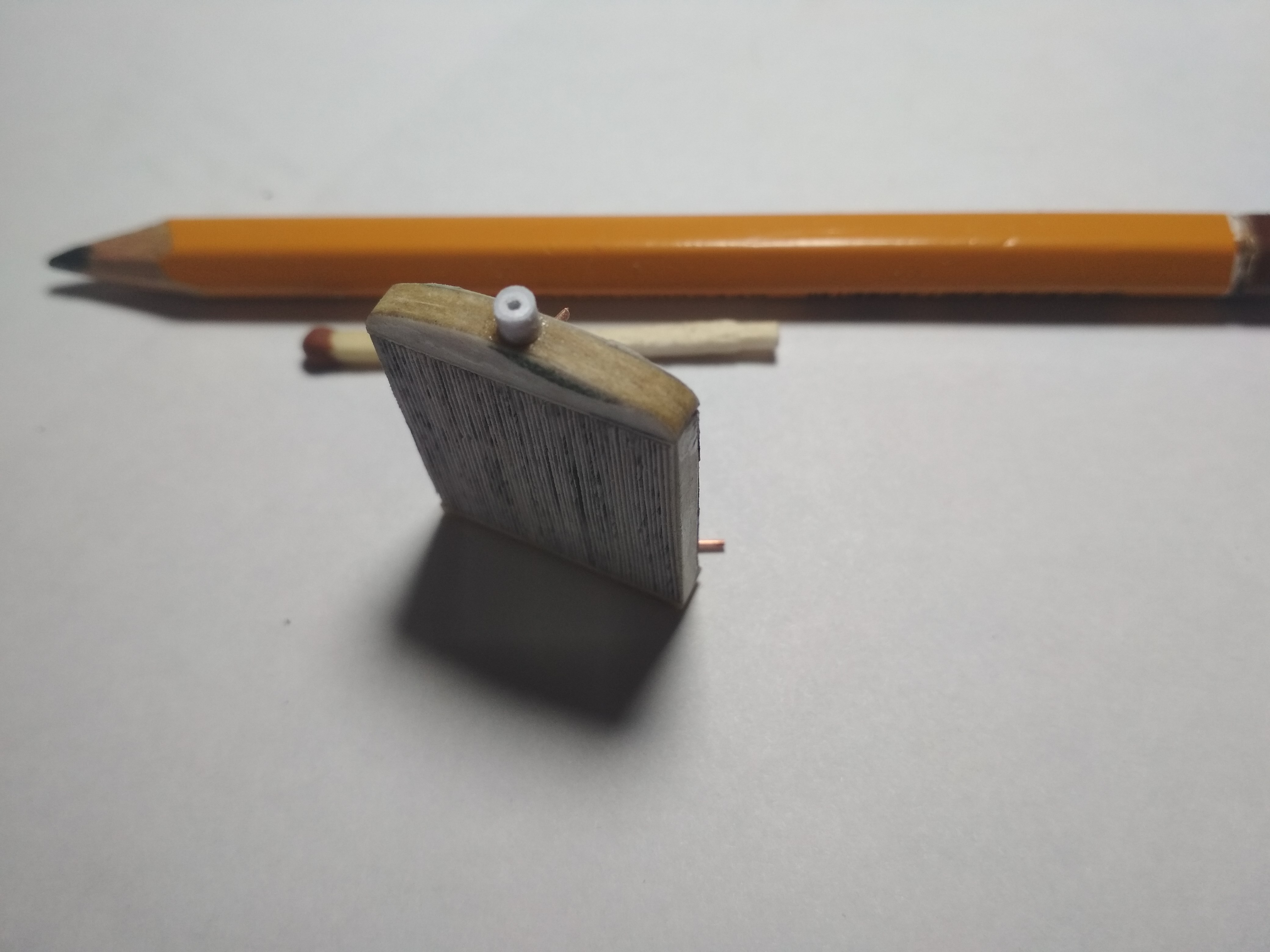

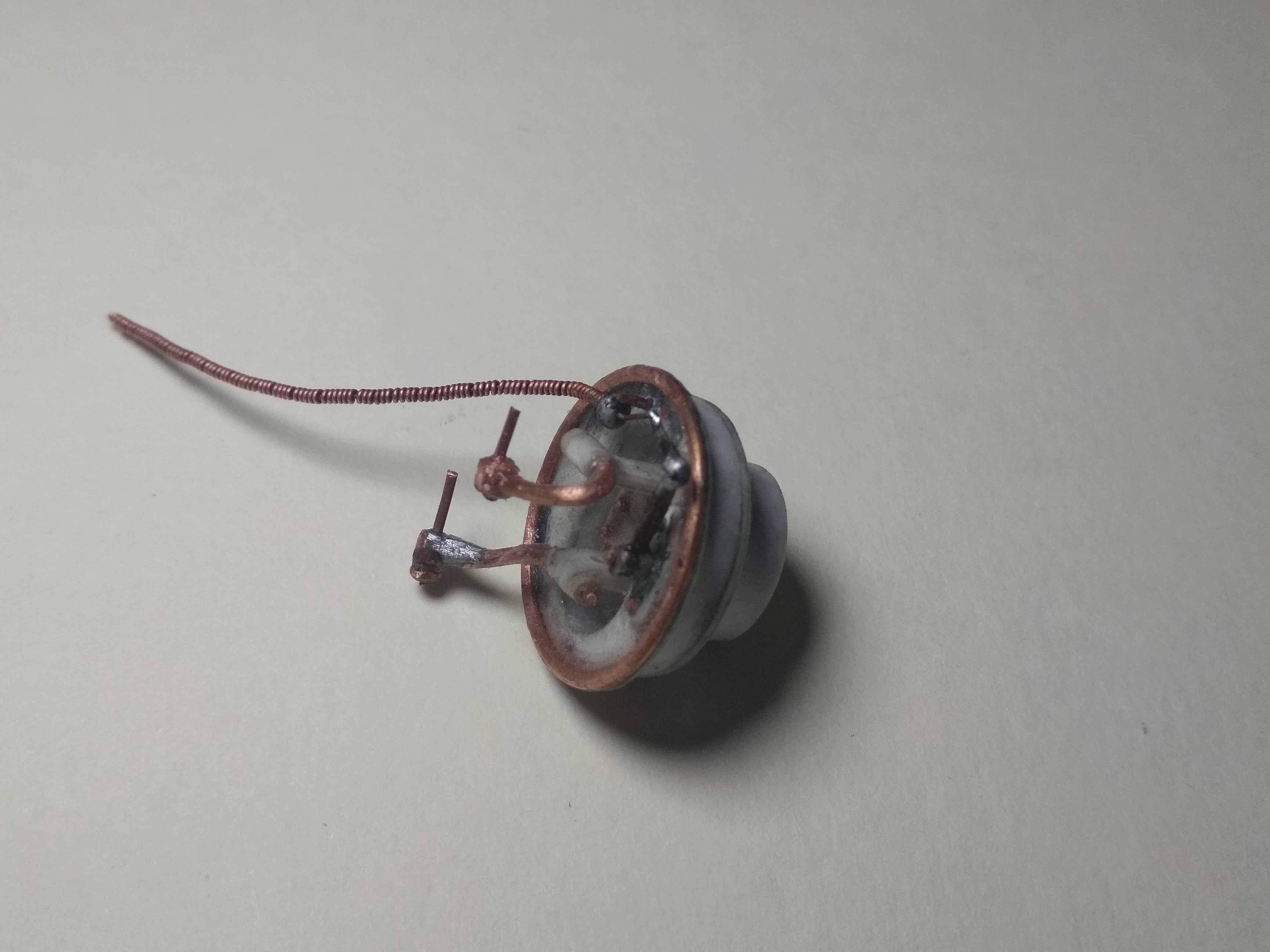

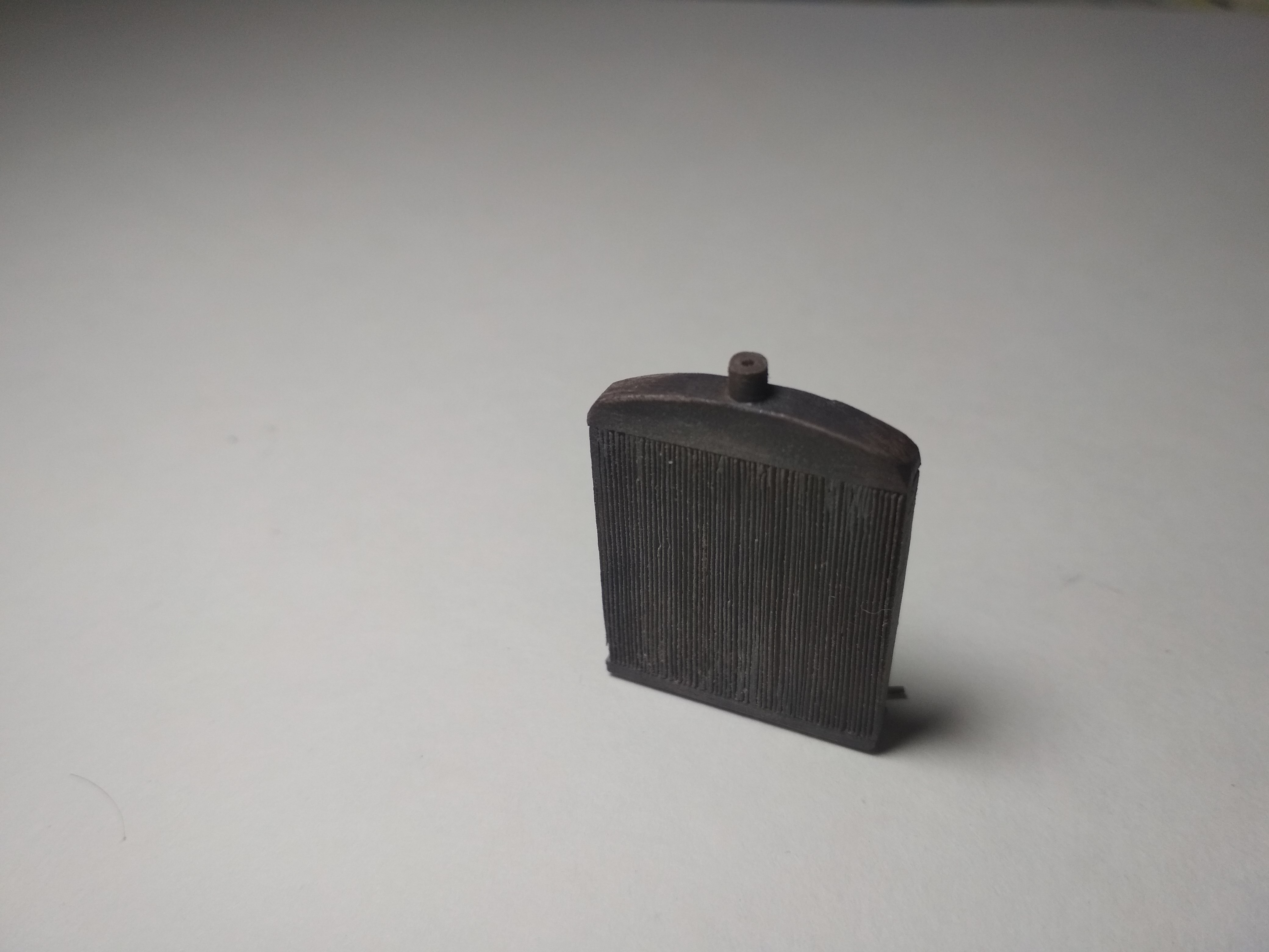

Непрочитанное сообщение sergei00110 » 26 фев 2018, 23:45

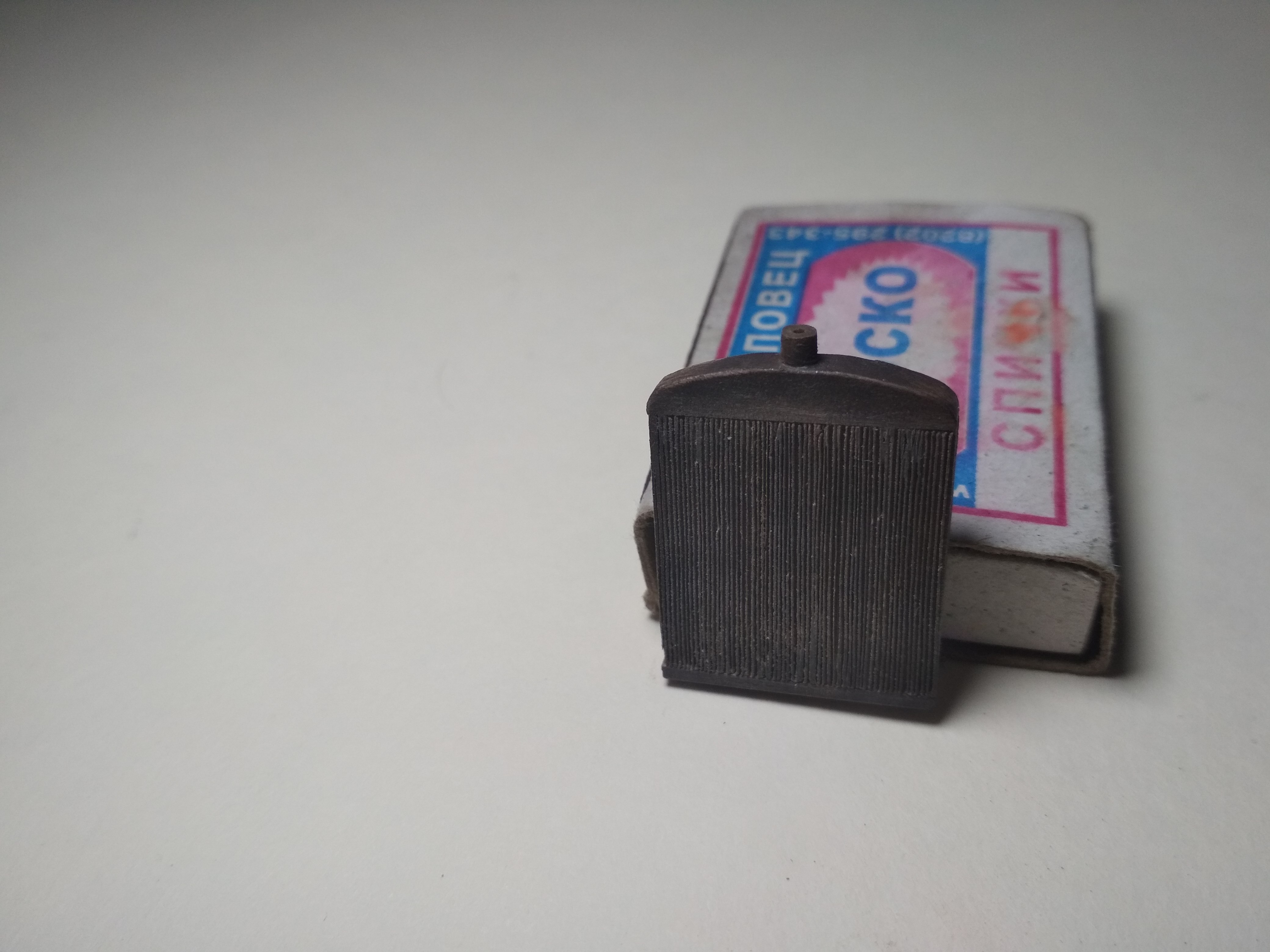

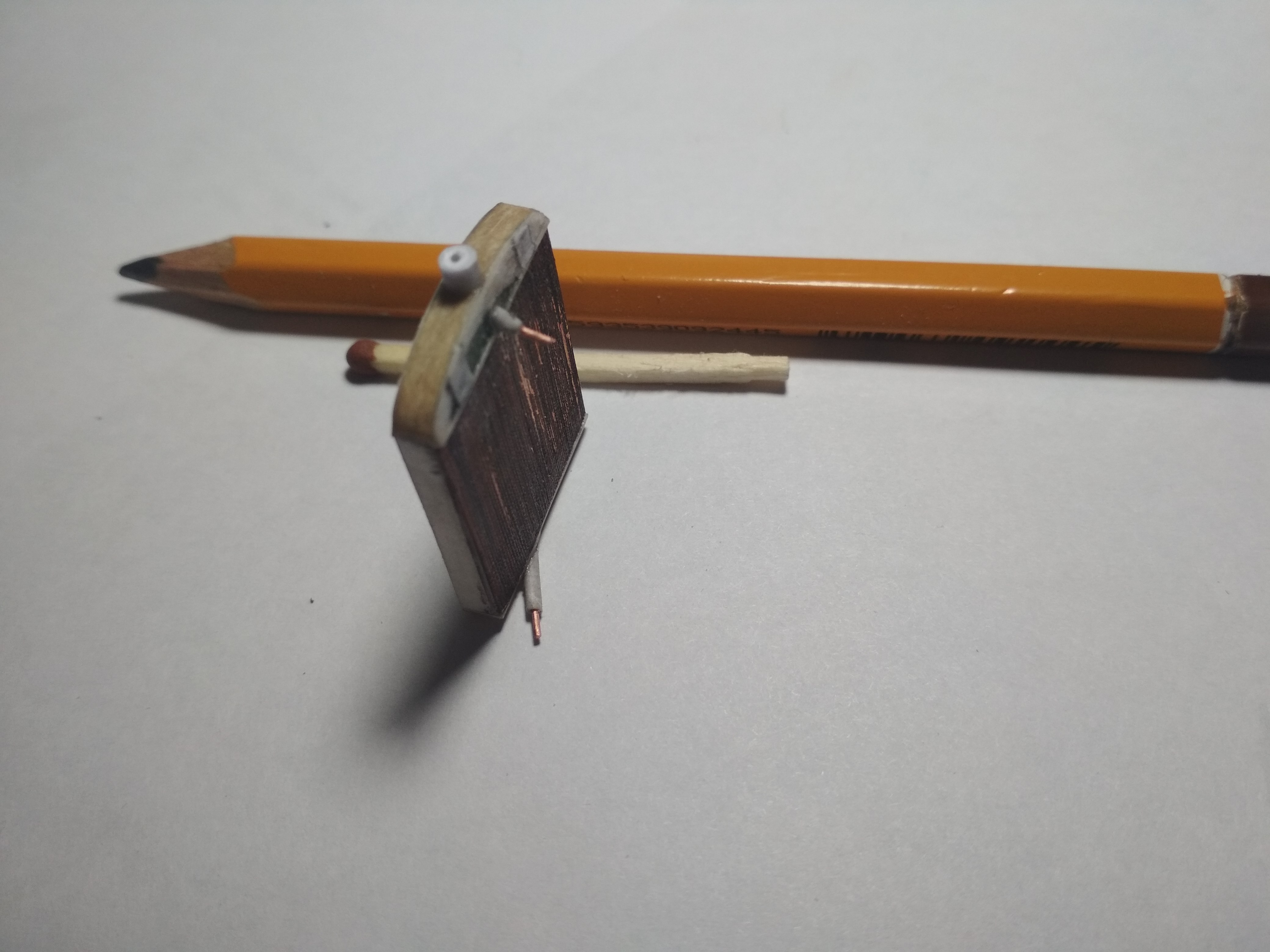

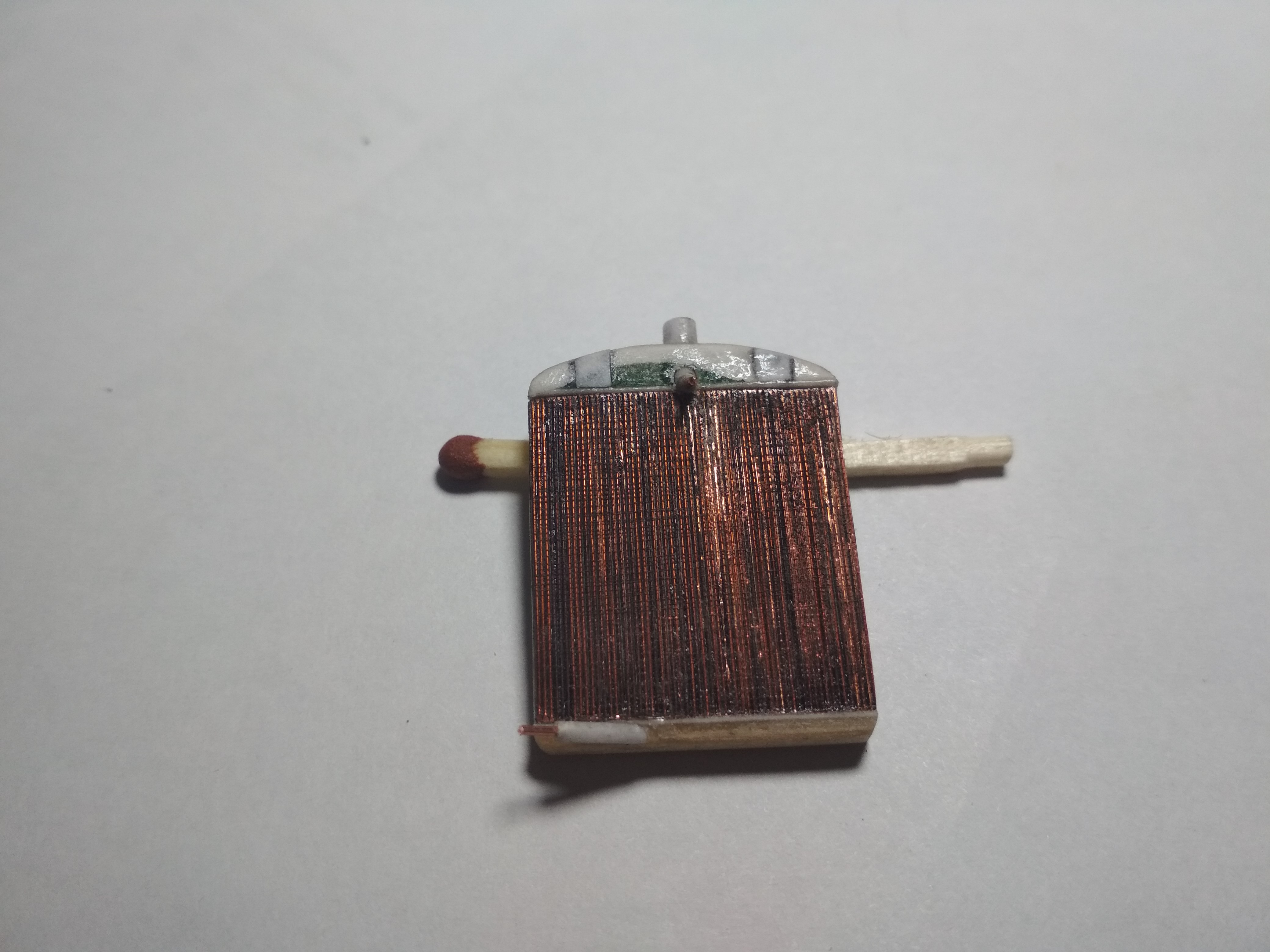

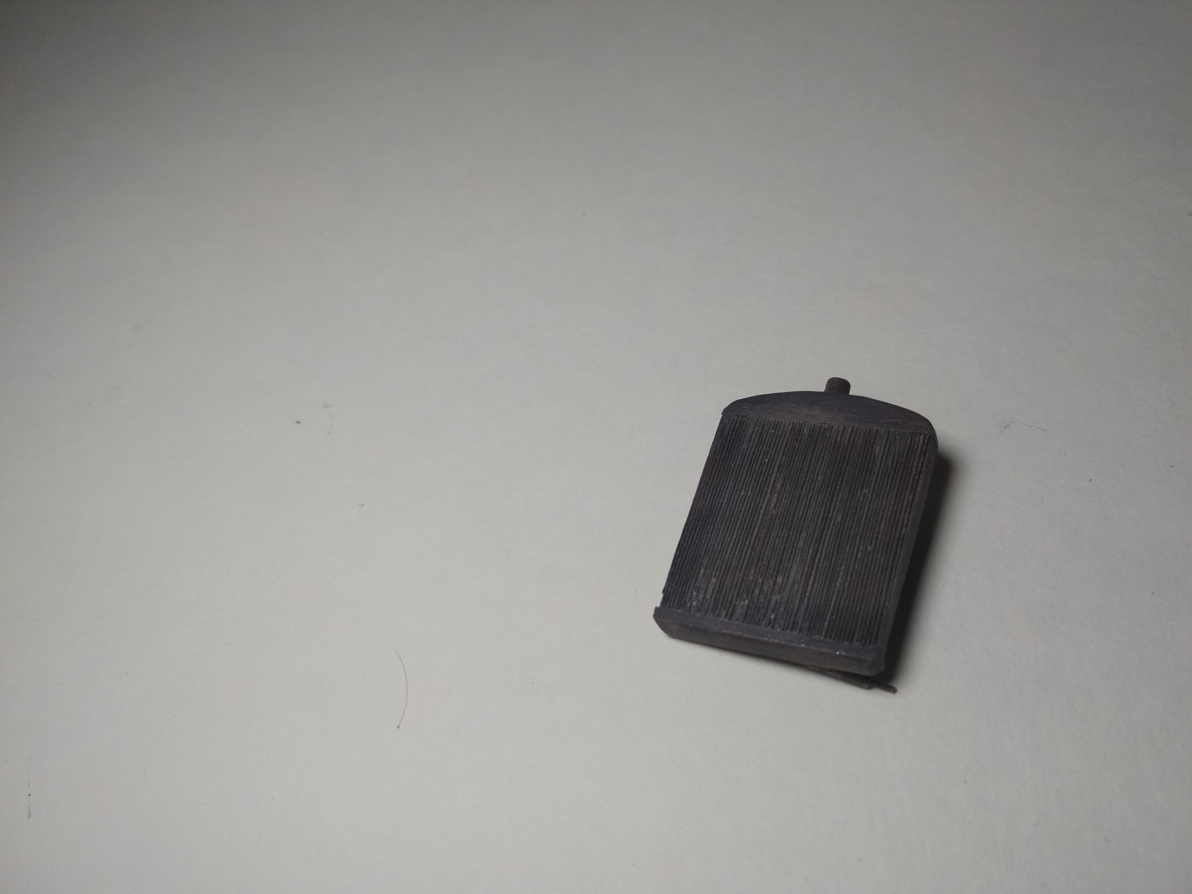

Радиатор
