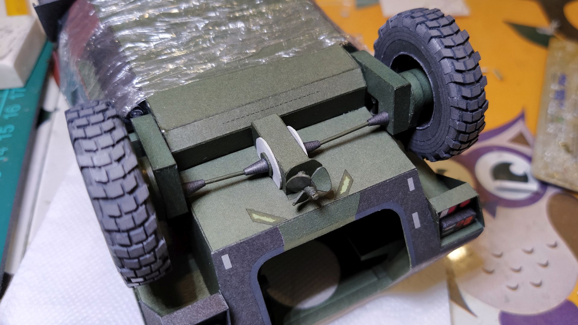

Бронеавтомобиль Panhard VBL (оригинал Modelik №3/13)
Установил задние колёса.
Для того чтобы получилось ровнее, сначала всю подвеску в сборе приклеивал к колесу, а затем монтировал на место.
Для точного позиционирования подвески добавил проволочную ось, а для выравнивания по вертикали сделал простенький кондуктор.
![Изображение]()
При установке гребного винта выявился косяк разработки - разные длины полуосей, т.к. винт не по центру машины:
![Изображение]()
Посмотрел на чертёжик, действительно винт не по центру, но полуоси одинаковые, а вот кожух винта не симметричный (оставлю как есть
![Изображение]()

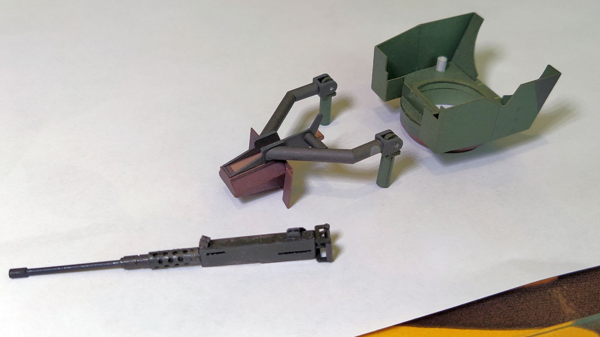

Собрал в кучу детали турели и маленько доработал:
![Изображение]()
Люк пришлось зафиксировать в открытом положении, т.к. другие детали не дают ему закрываться.
![Изображение]()

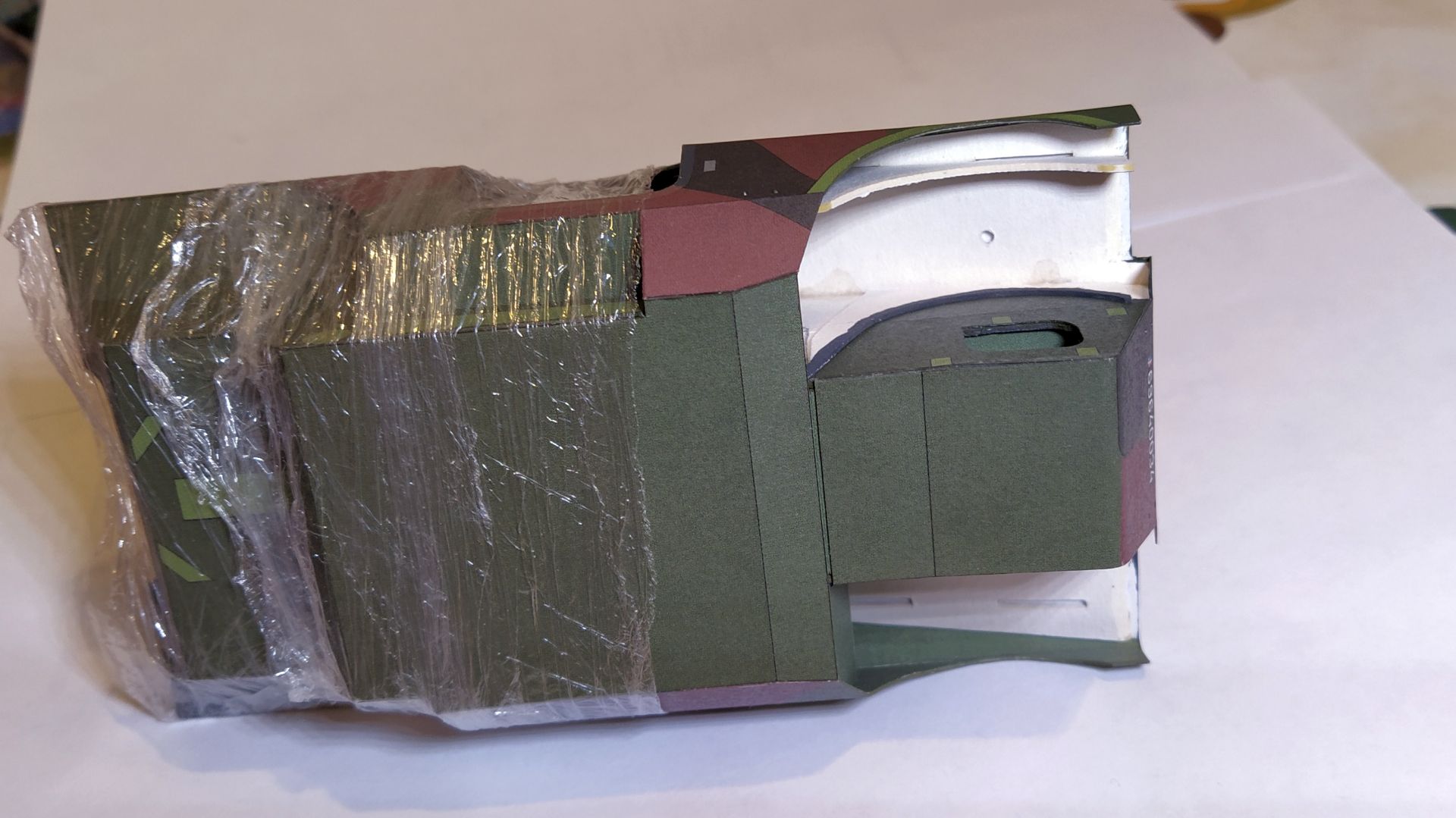

Сформовал и установил люки, изнутри подклеил запасом цвета на офиске и по периметру покрашенным припоем (имитировал уплотнитель):
![Изображение]()
Начал обвешивать мелочёвкой (канистра, трос, шанцевый инструмент). А также доработал и подготовил к установке двери:
![Изображение]()
