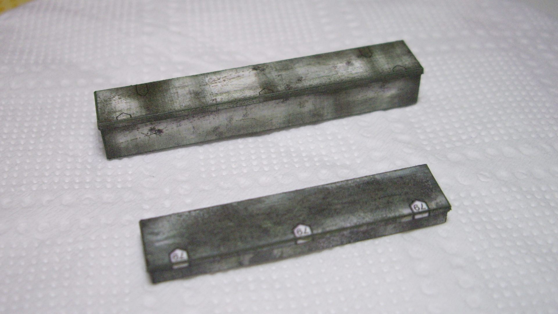

Прикололи 2 ящичка которые будут устанавливаться на надгусеничных полках. Вроде ничего особенного, но разработчик их умудрился не только развернуть по-разному, но и подход к окраске разный (на одном закрашены посадочные места для петель и крышки, на другом нет) :)

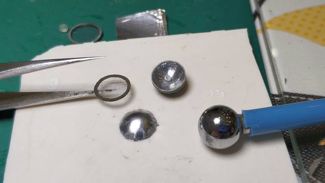

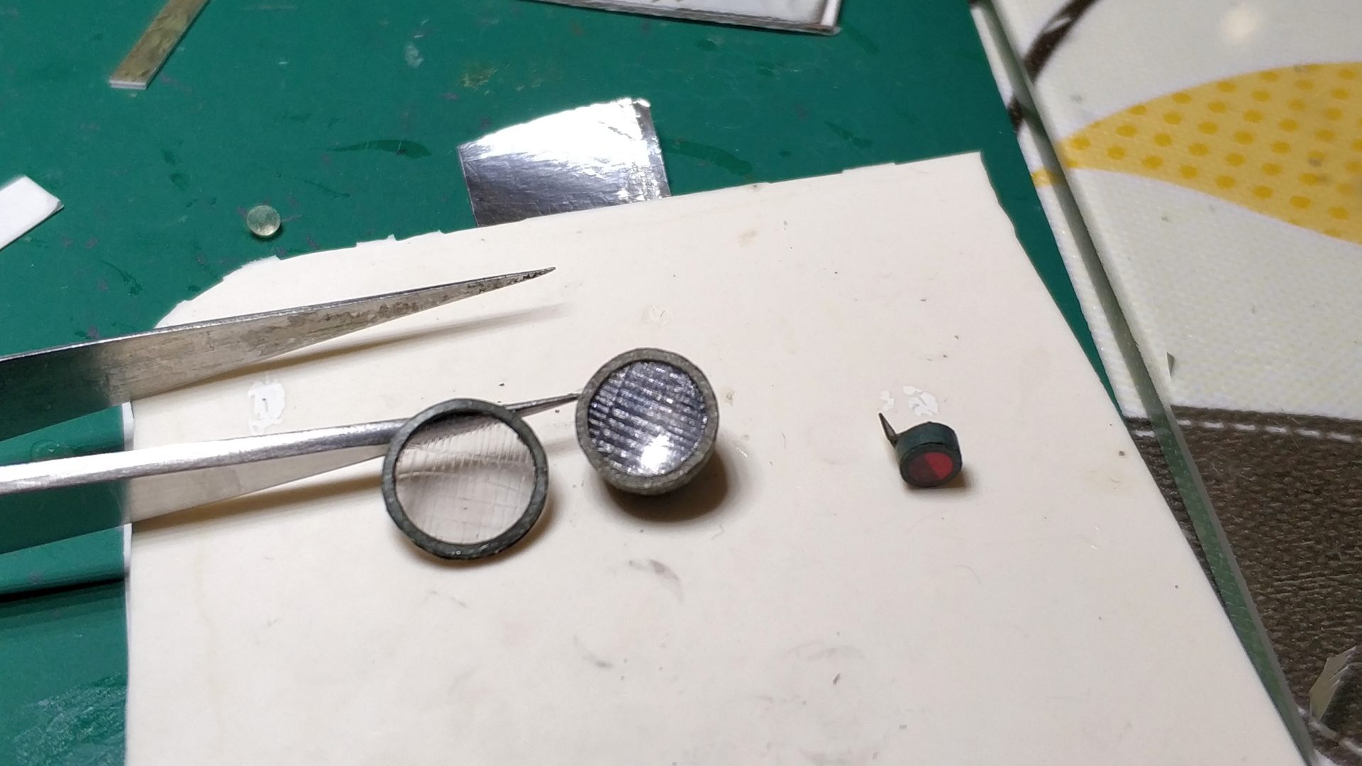

Ну естественно решил стеклить. Сначала остеклил родную деталь 85, но потом переделал поменьше диаметром. Задний фонарь склеил как есть:
По ходу пришла идея как сделать отражатель. Взял алюминиевый скотч, склеил его в несколько слоёв и наклеил на пищевую фольгу. Вырезал кружок и его выдавил шариком на куске резины. "Лампочка" из шарика силикагеля.

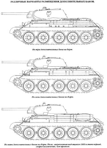

Сегодня решился приклеить орудие (точнее бронировку со стволом) - прикинул что возни с подвижностью слишком много, а двигаться будет совсем чуть-чуть:
до этого приклеил дополнительные топливные баки и сделал открывающейся крышку двигателя (рабочие петли пришлось делать самому):
по дополнительным бакам были сомнения, обычно их рисуют по три штуки и более на борт, а если по два, то смещеннные вперёд:
но потом в книжке увидел вот эту фоту и сразу стало понятно откуда разраб "черпал вдохновение" :)
