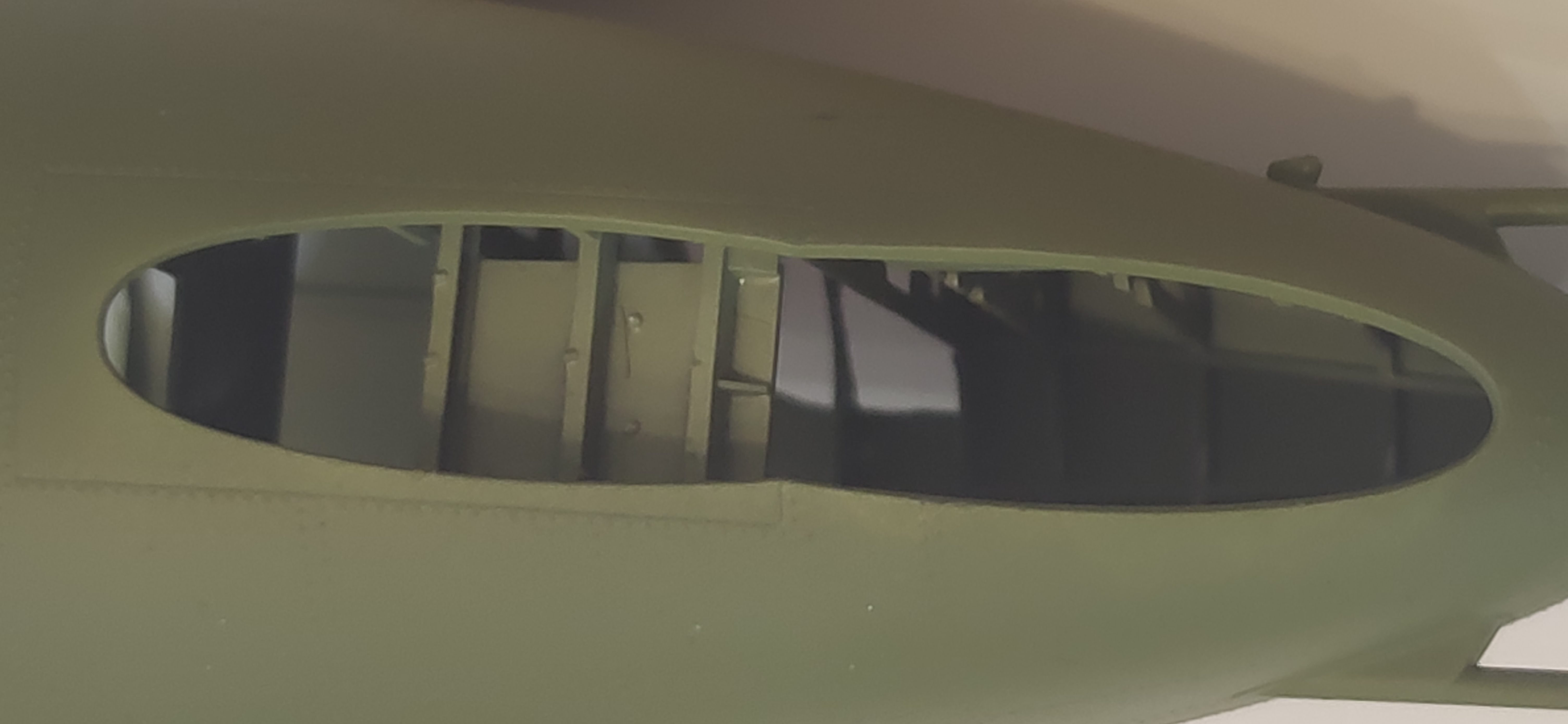

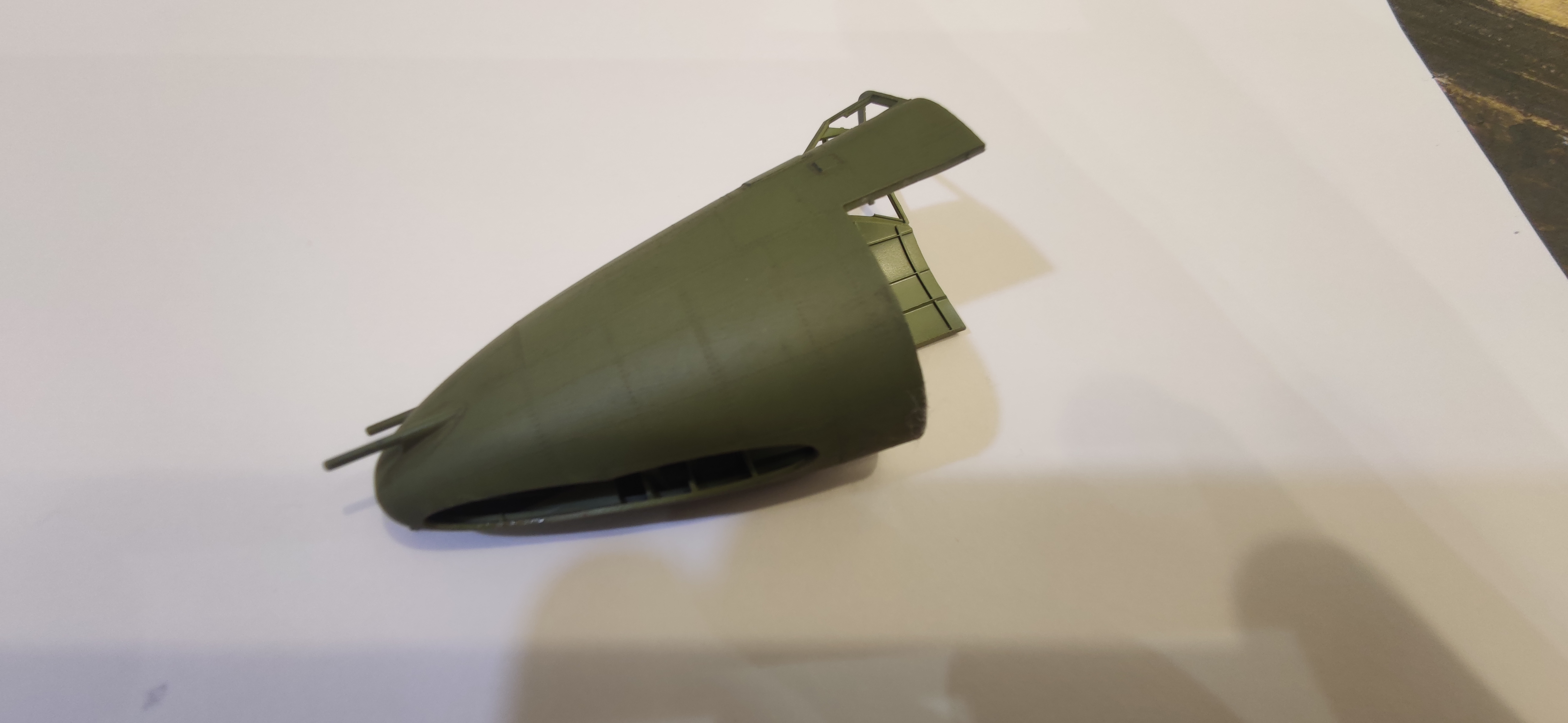

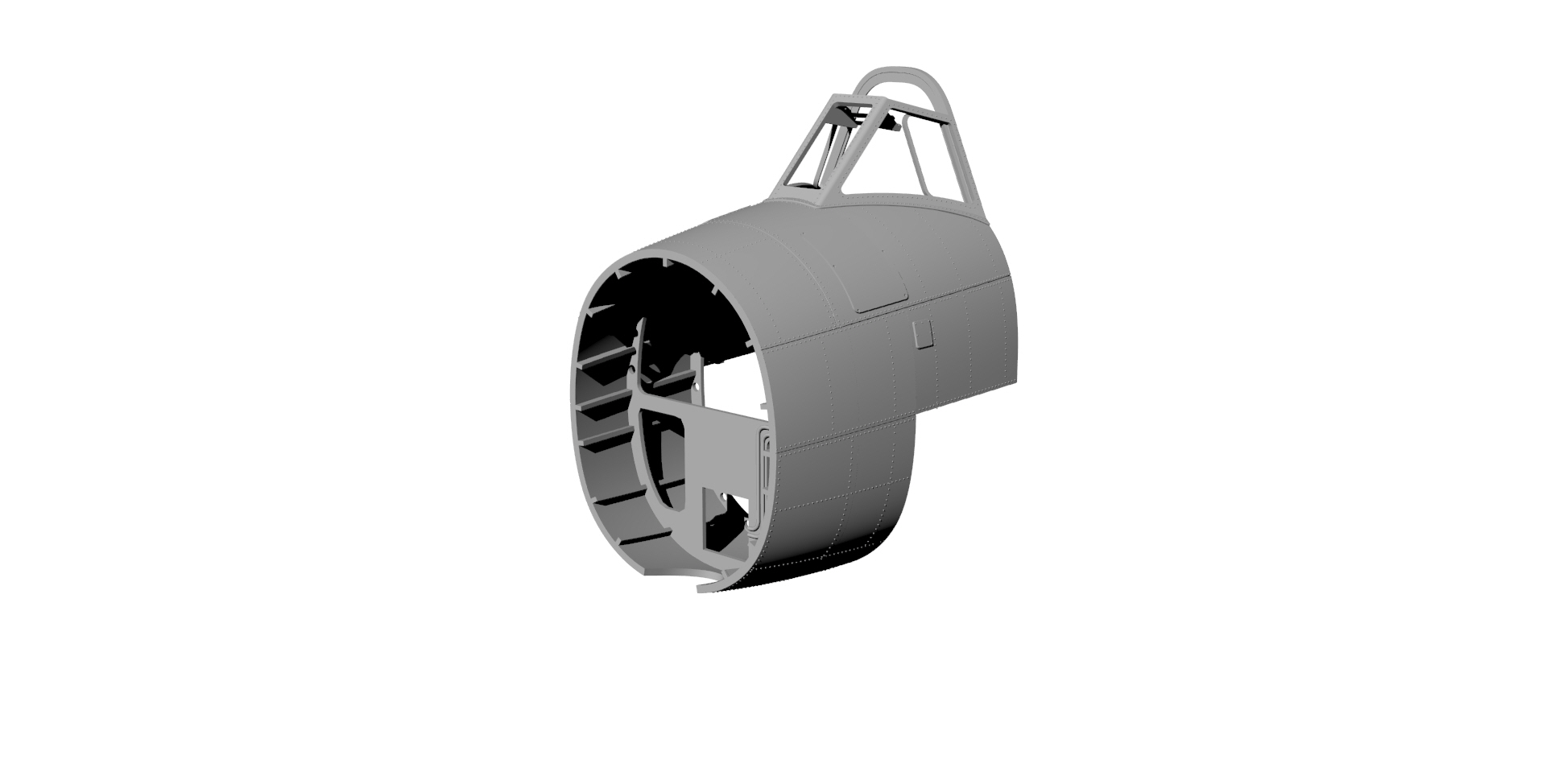

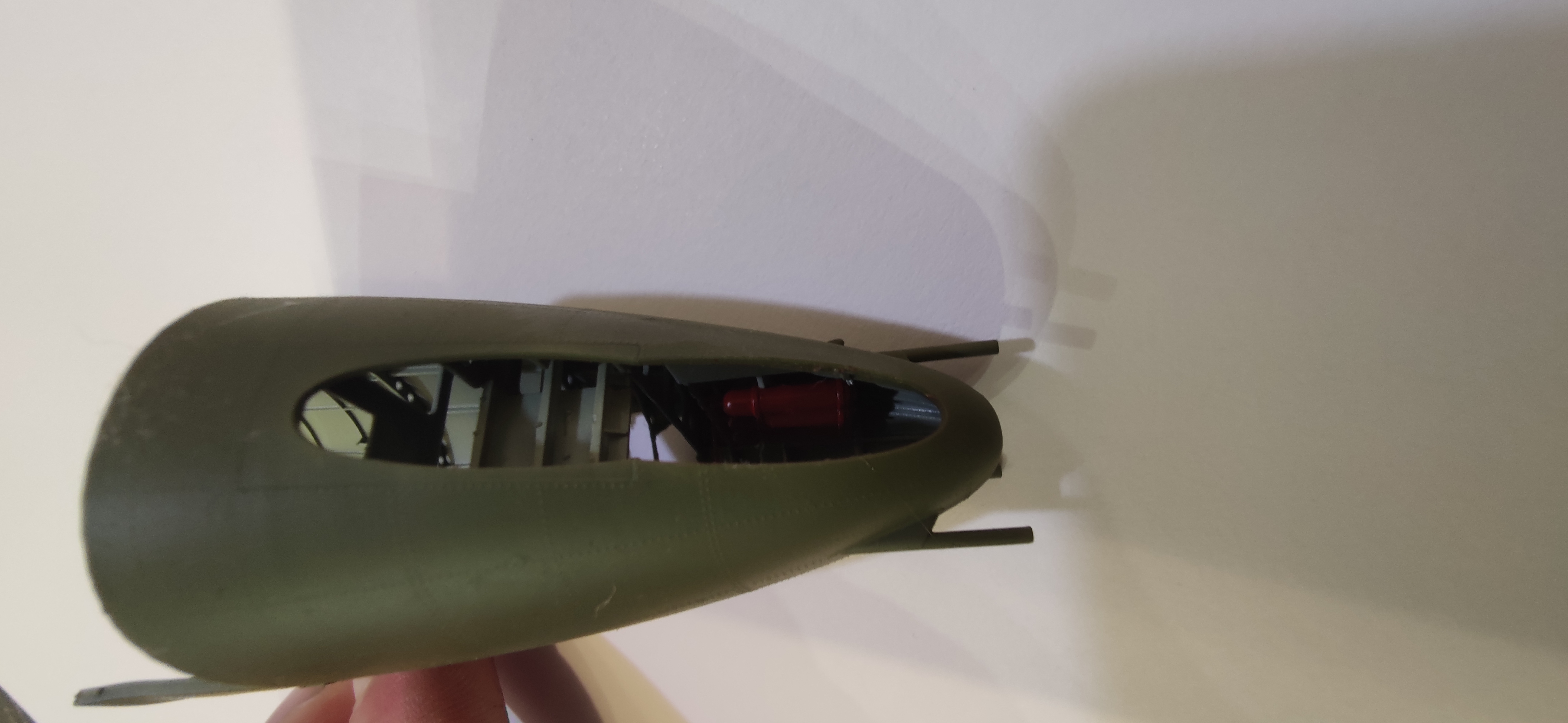

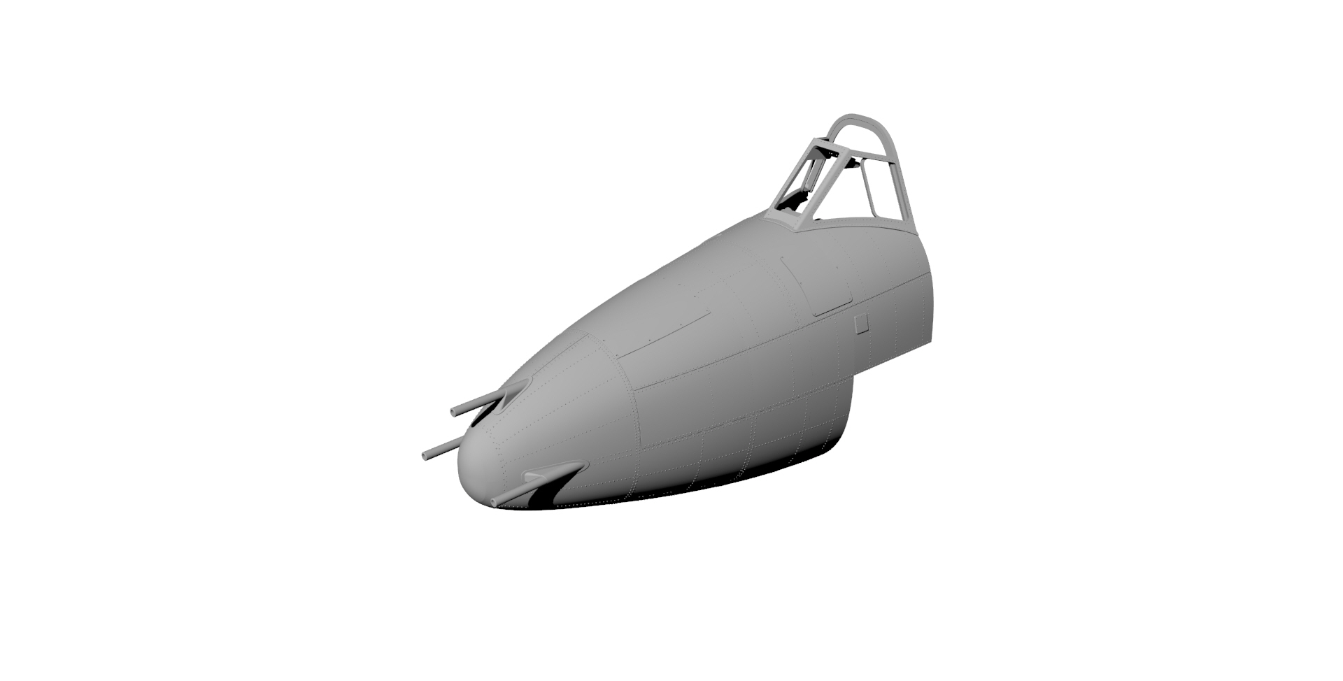

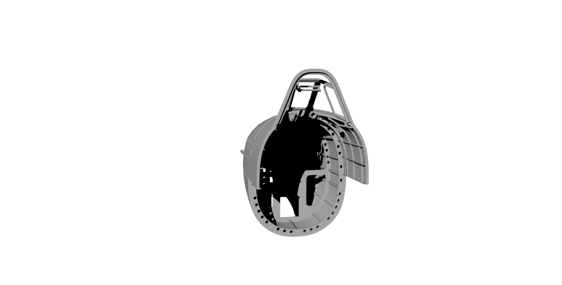

На сегодня.
Собрана носовая часть до кокпита. Понятно "бумажная" геометрия полностью переработана и добавлен силовой каркас внутрянки.
Много инфы по нему нет.

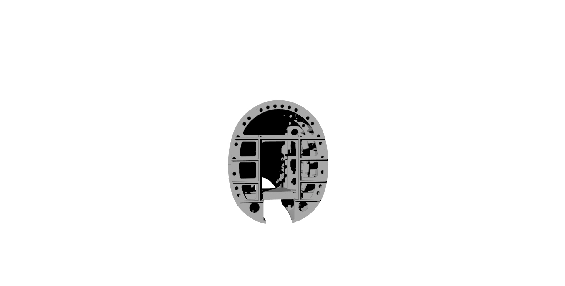

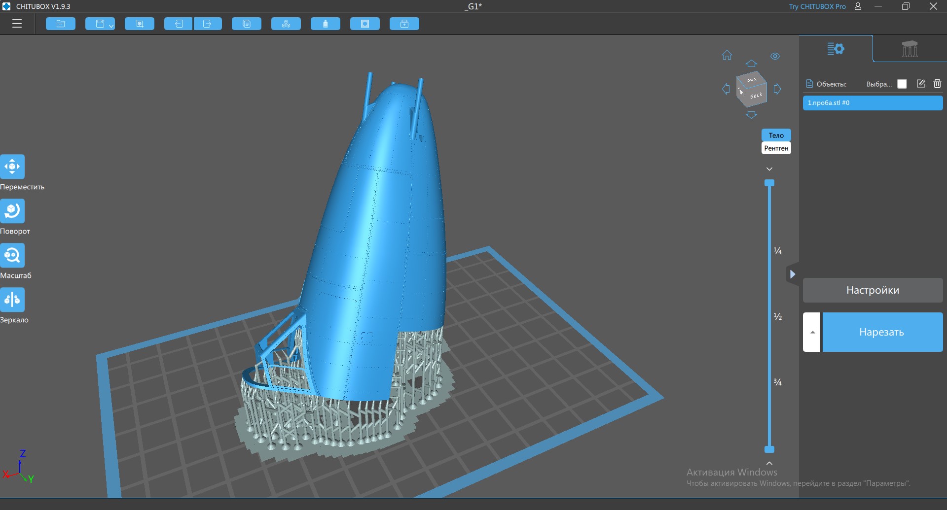

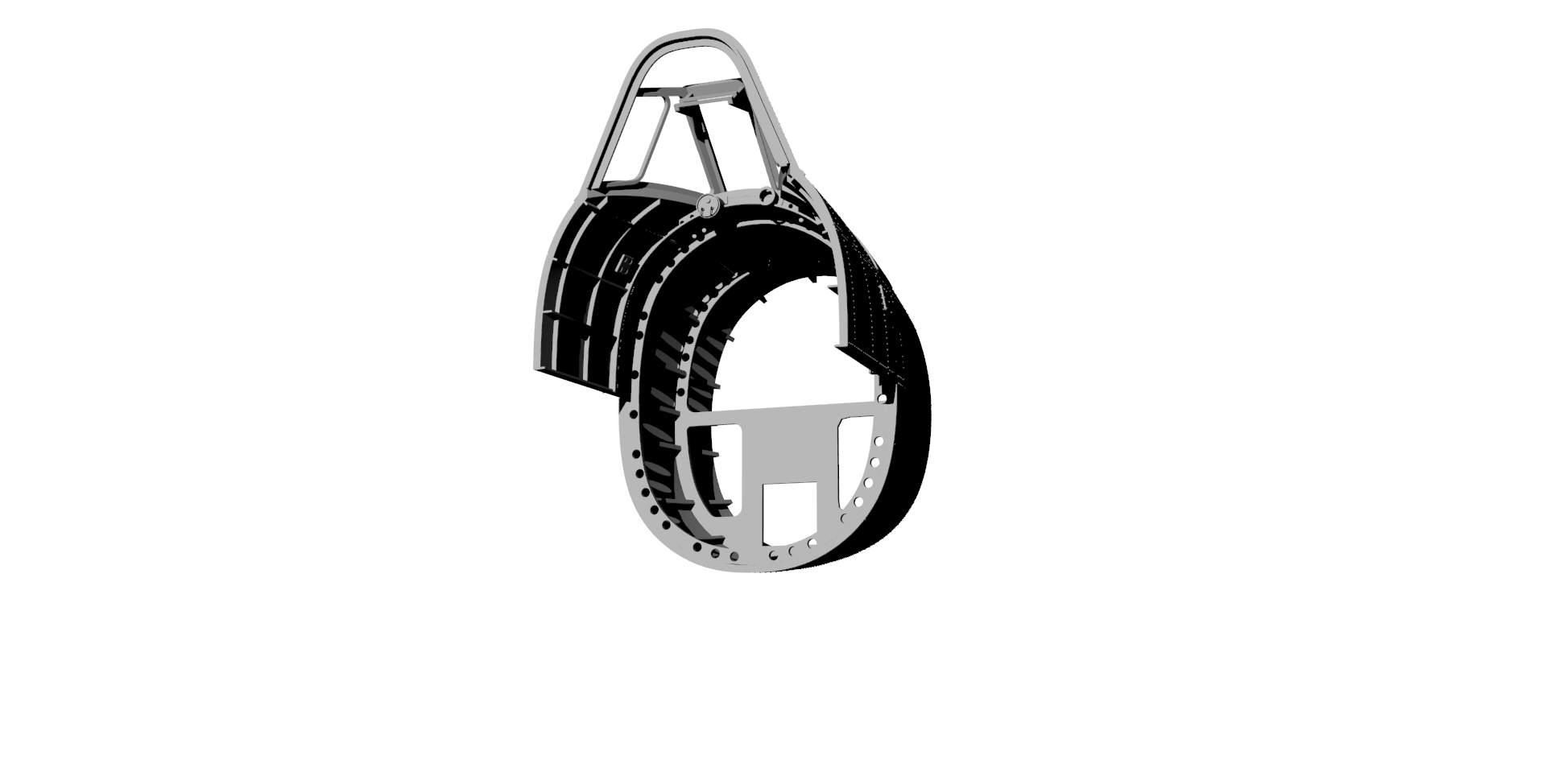

Дальше из Рино выгружаем в STL и скармливаем слайсеру. Так это выглядит в читбоксе:

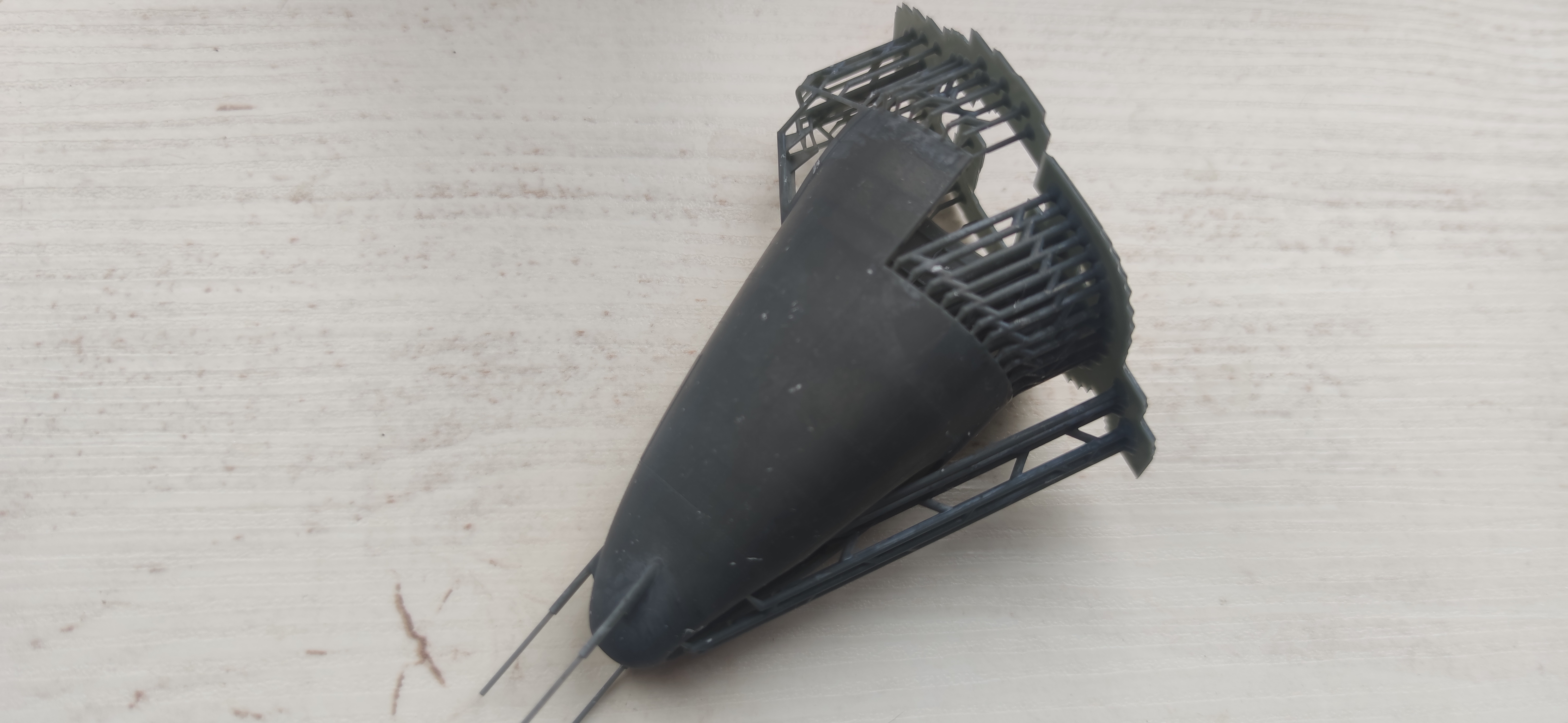

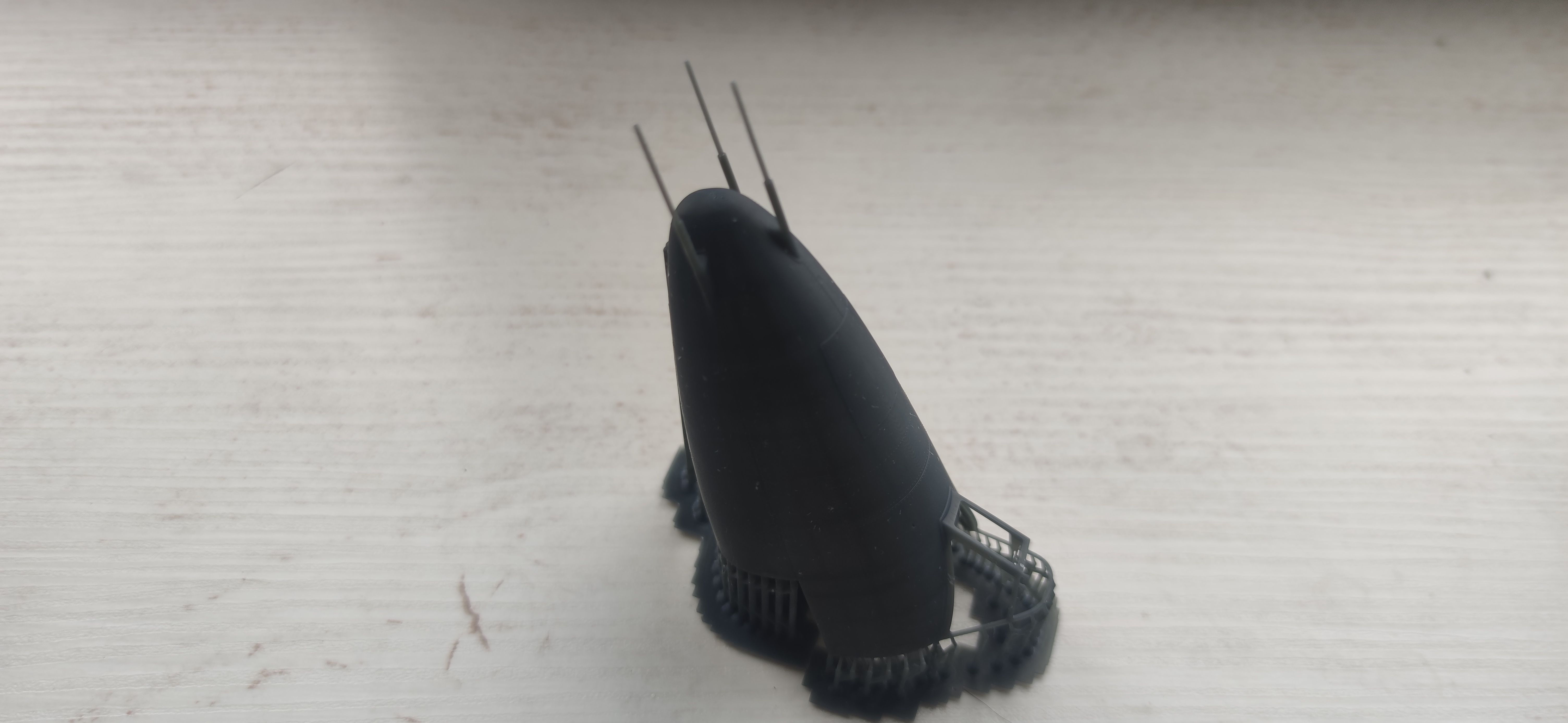

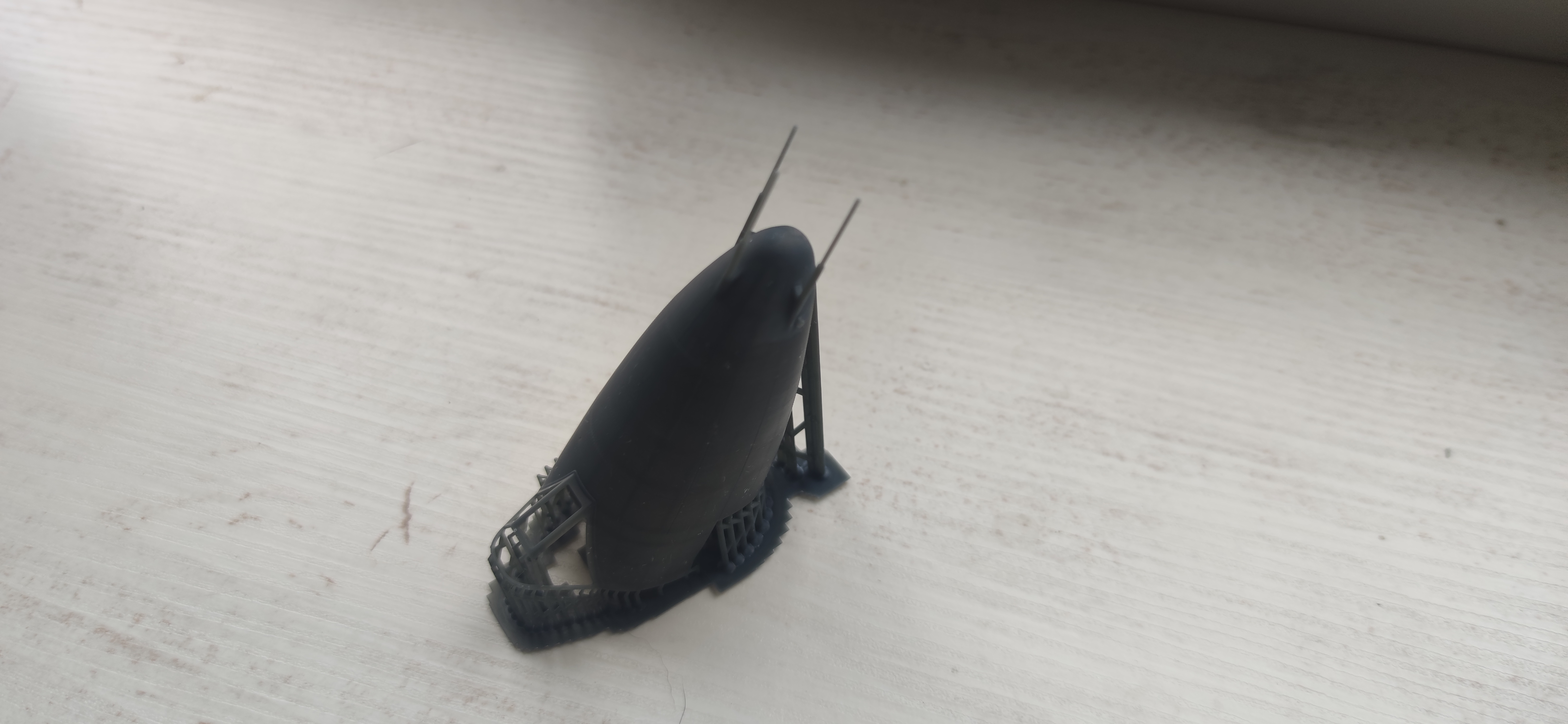

Потом собственно достаточно унылый процесс калибровки, загрузки принтера смолой и собственно печати.
Эта деталь печатается 7+ часов. Ускорить конечно можно но:
1. Ускорение за счет толщины слоя - станет видно "ступенчатость" печати + вероятность некачественной засветки.
2. Уменьшение времени засветки меньший от рекомендуемого производителем смолы - брак скорее всего.
3. Увеличение скорости подачи рабочего стола - аналогично п.2 , детали тонкие при высоких скоростях возможна деформация. Сейчас в настройках 210мм/мин. Заводские для ELEGOO для этой смолы.
Ну и по прошествии 7+ часов получаем вот это:

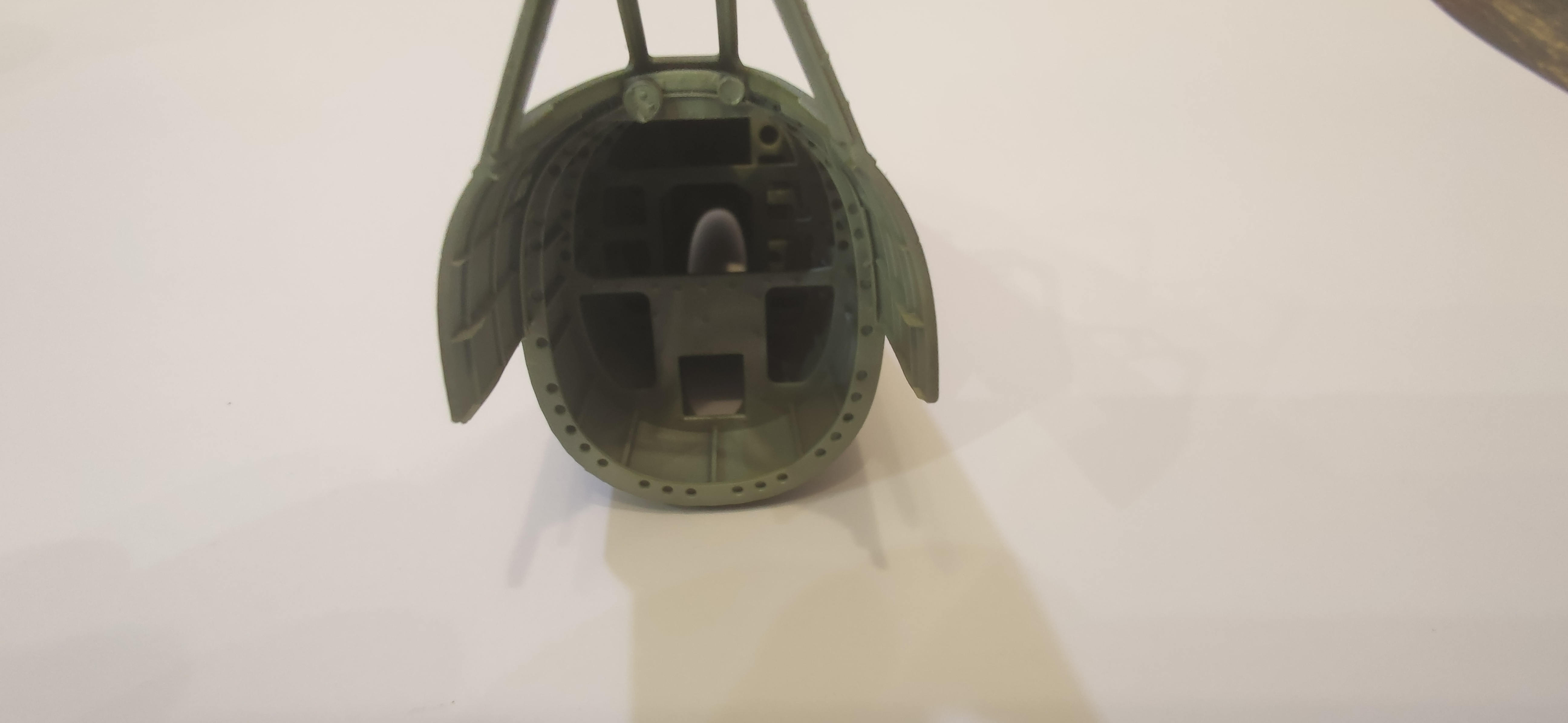

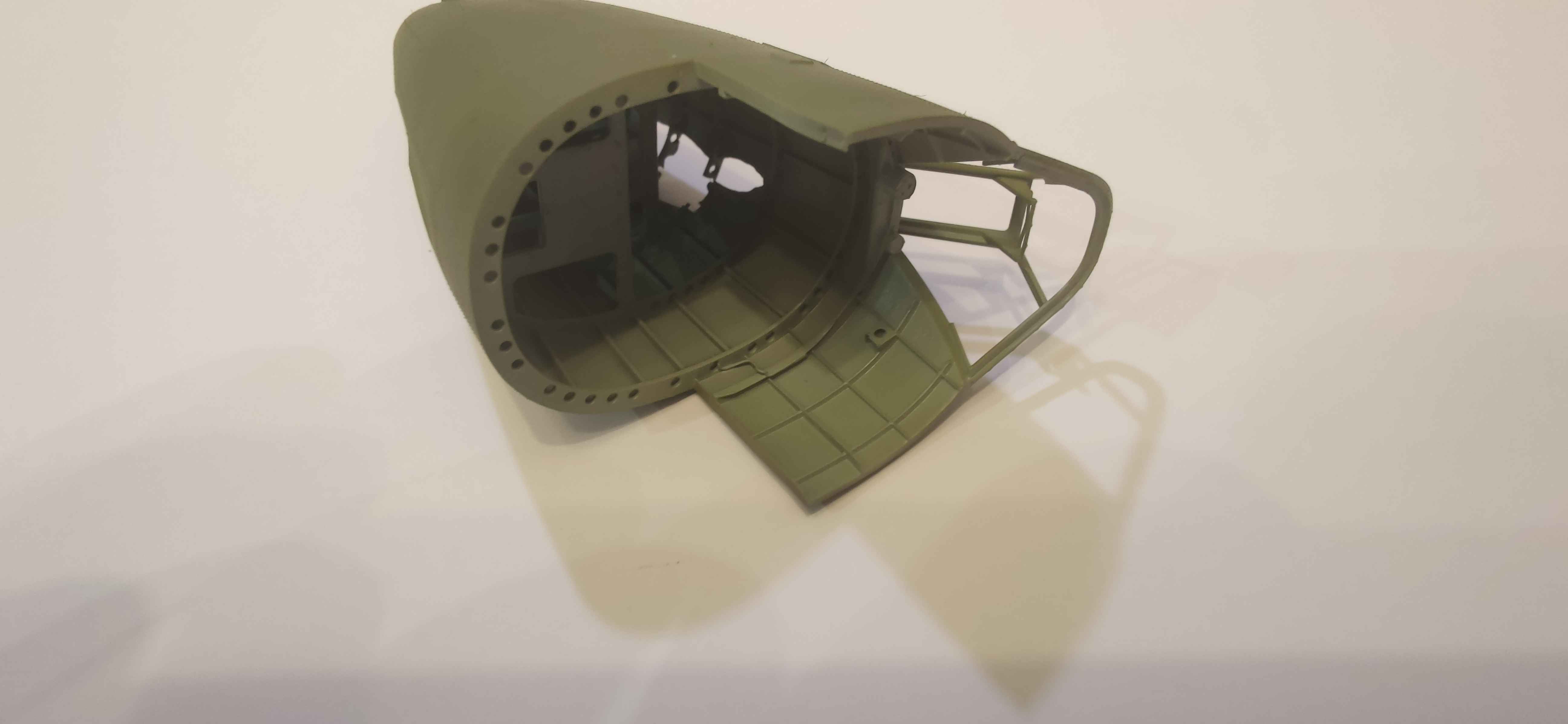

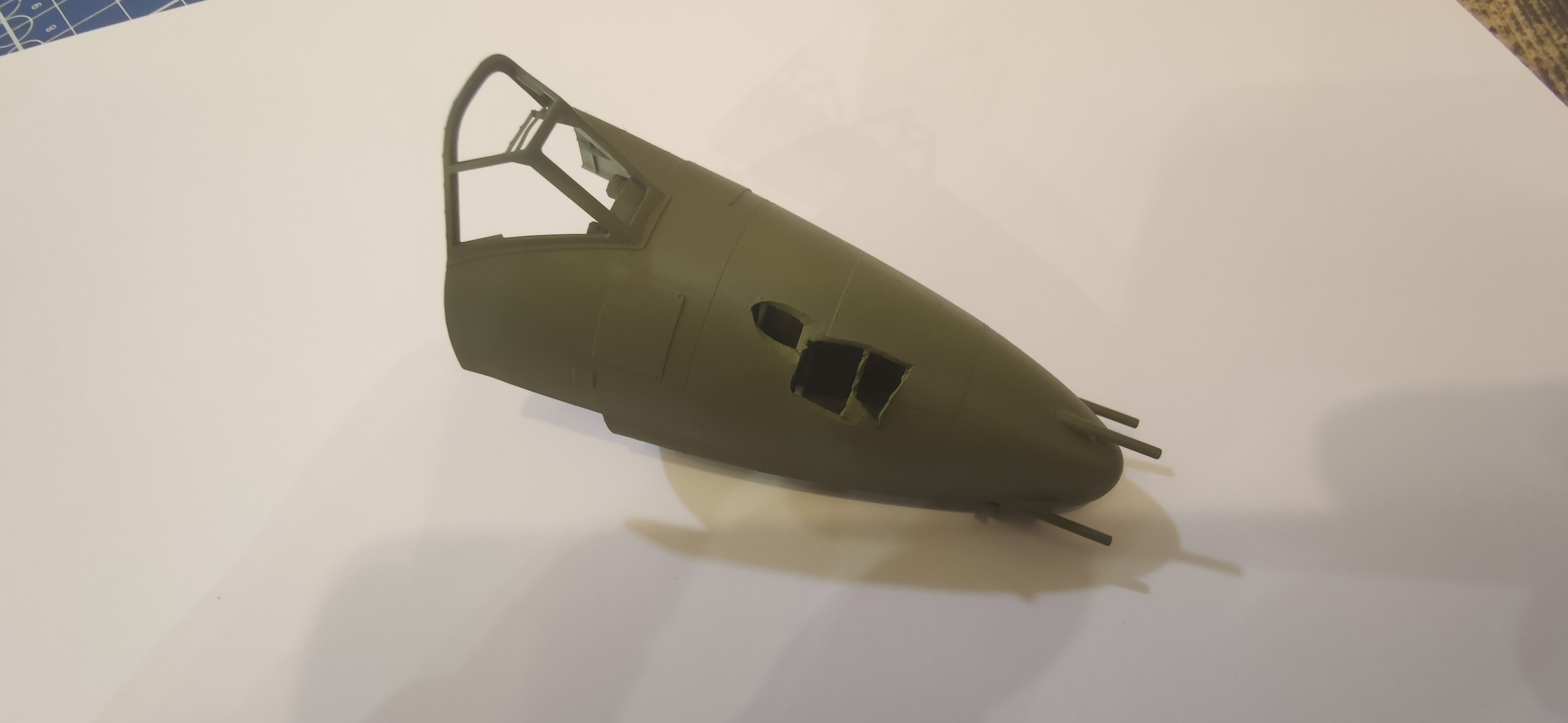

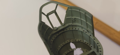

Дальше "это" аккуратненько отделяем от поддержек. Подшлифовываем места соединения и остатки поддержек. Ну и собственно можно грунтовать/красить и далее по технологии до вменяемого результата.
По итогам моих упражнений получилось следующее:

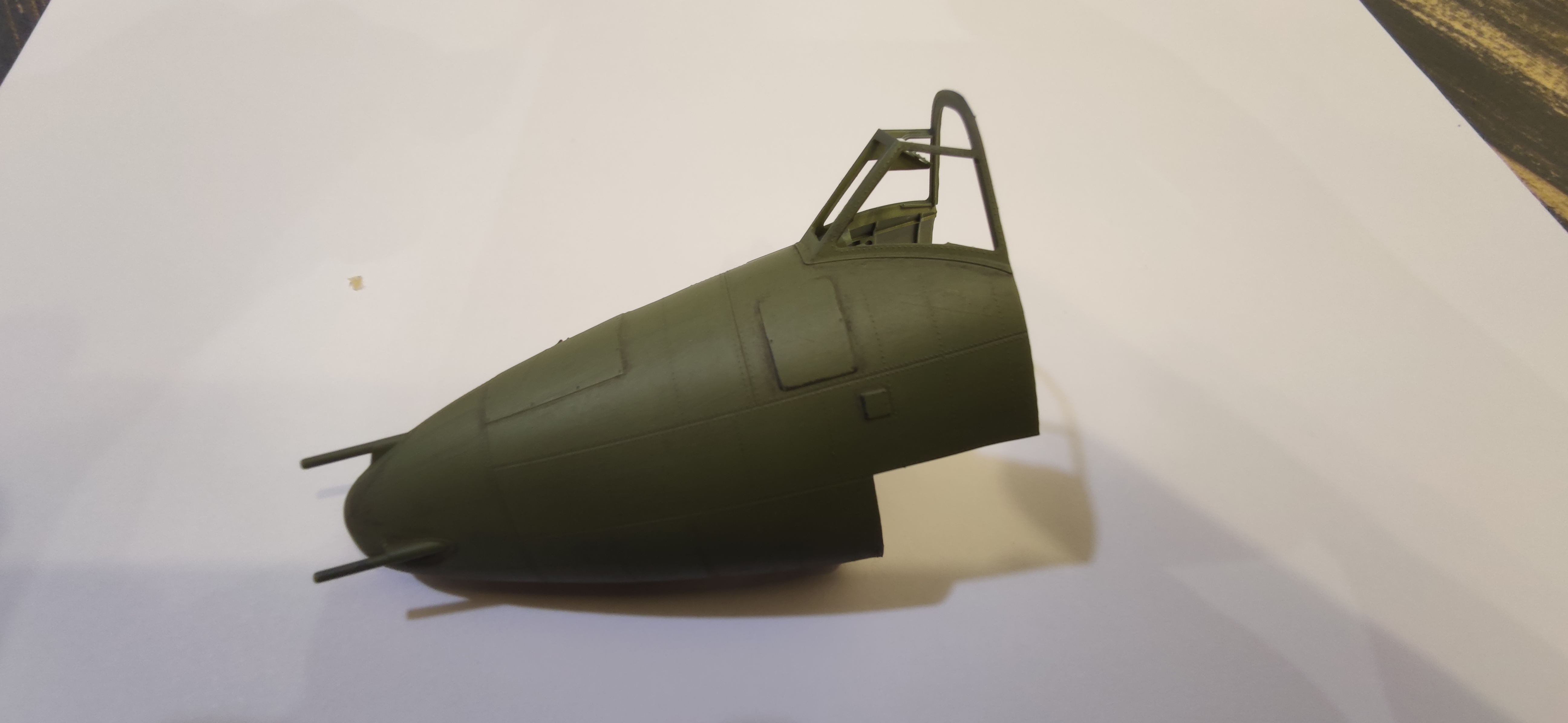

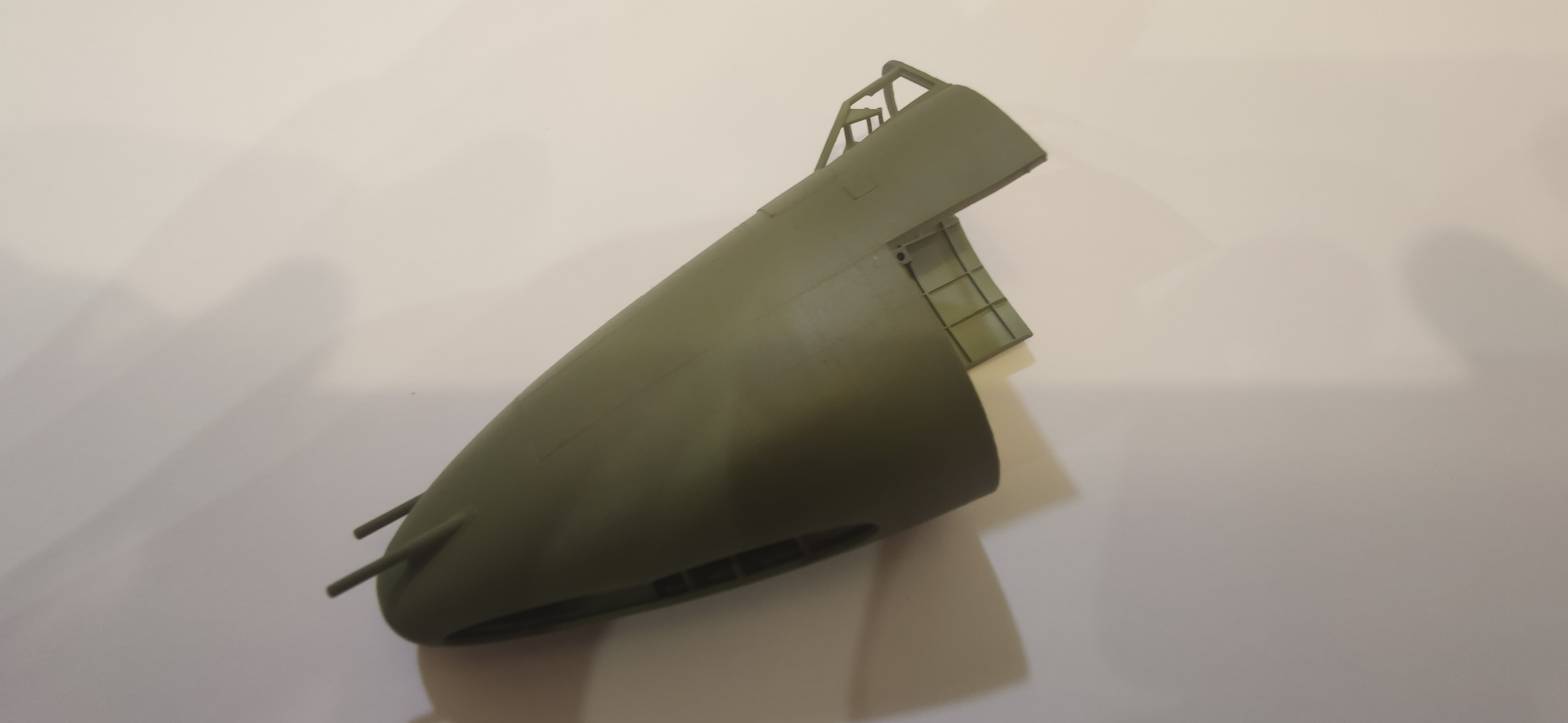

- Сообщения: 2407
Многоцелевой истребитель J1N1-С-Каi Gekko мод 11 1:32

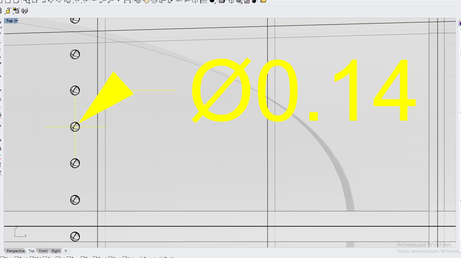

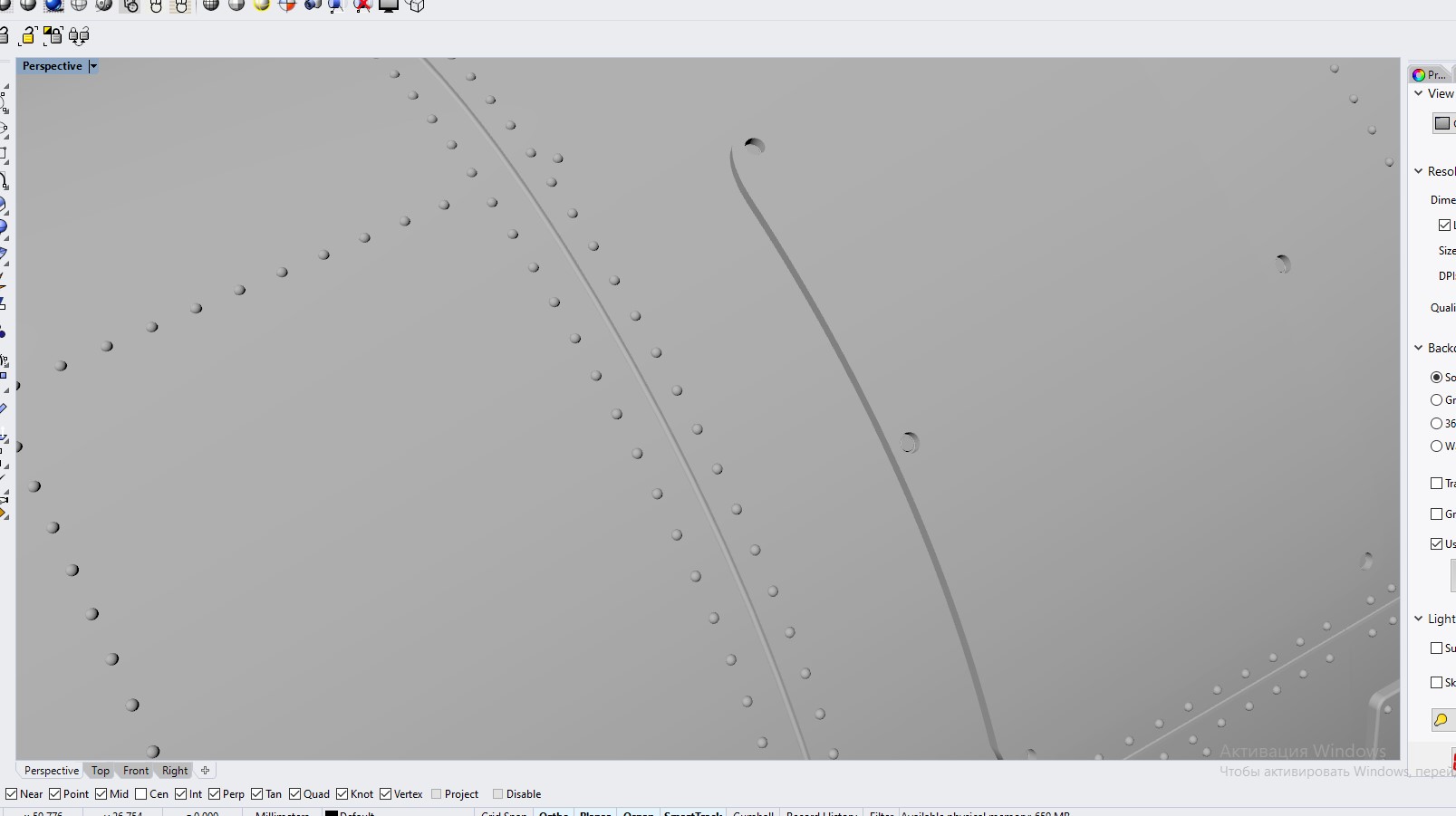

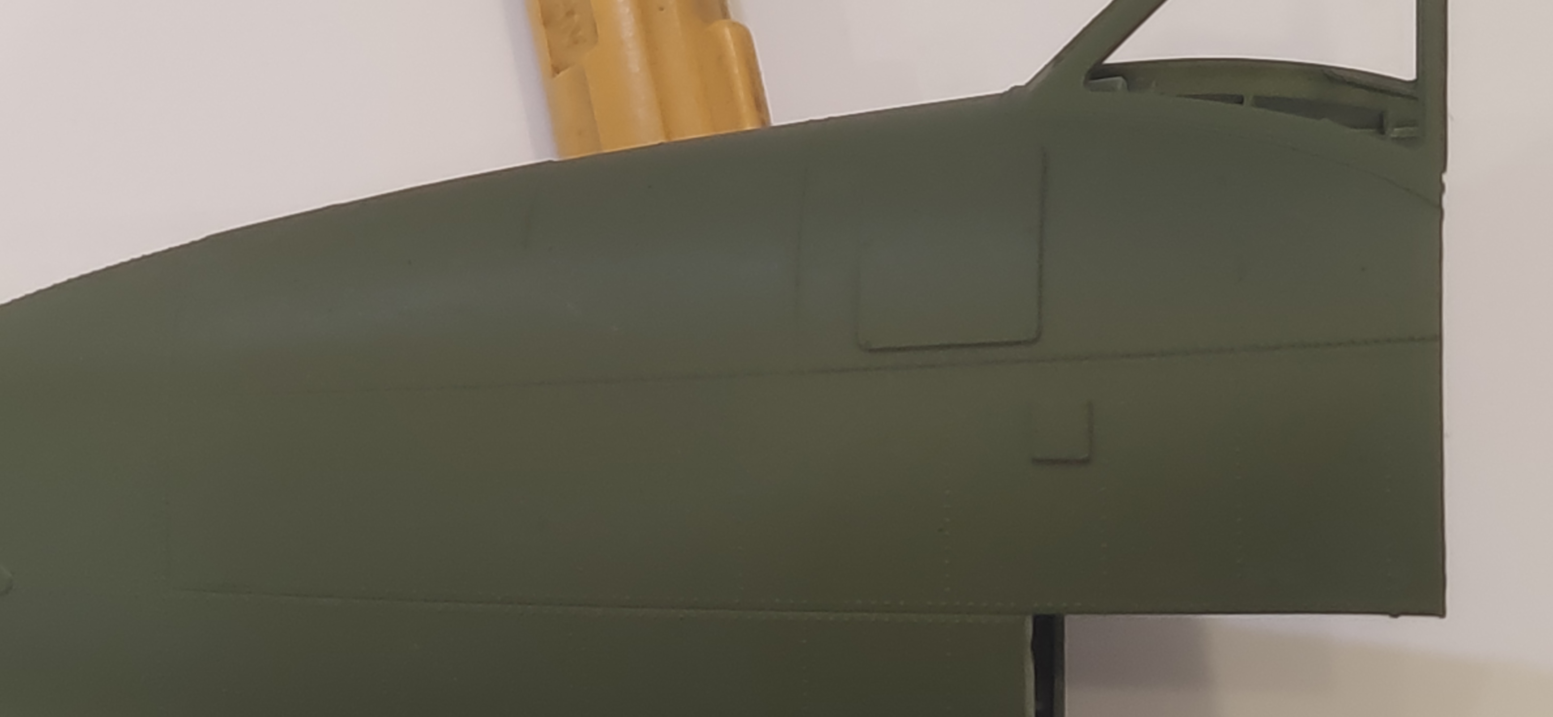

Тонируем для понимания насколько проявится текстура в виде заклепок и швов. По заклепкам сильно сомневался.
Диаметр полусферы 0.14 мм.
- Сообщения: 2407

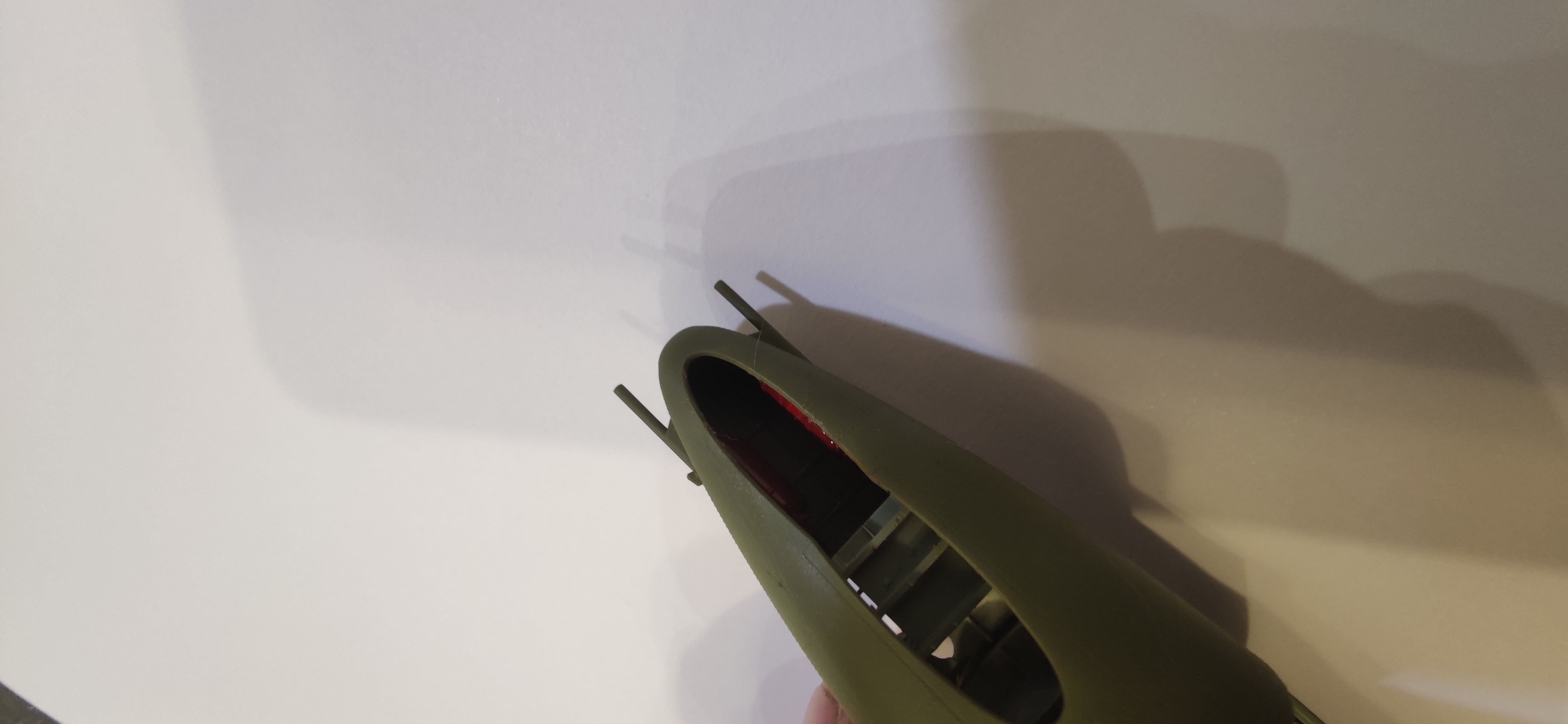

Но результатом доволен. Швы после смывки проявились именно так как надо. Естественно, не переразмерены.

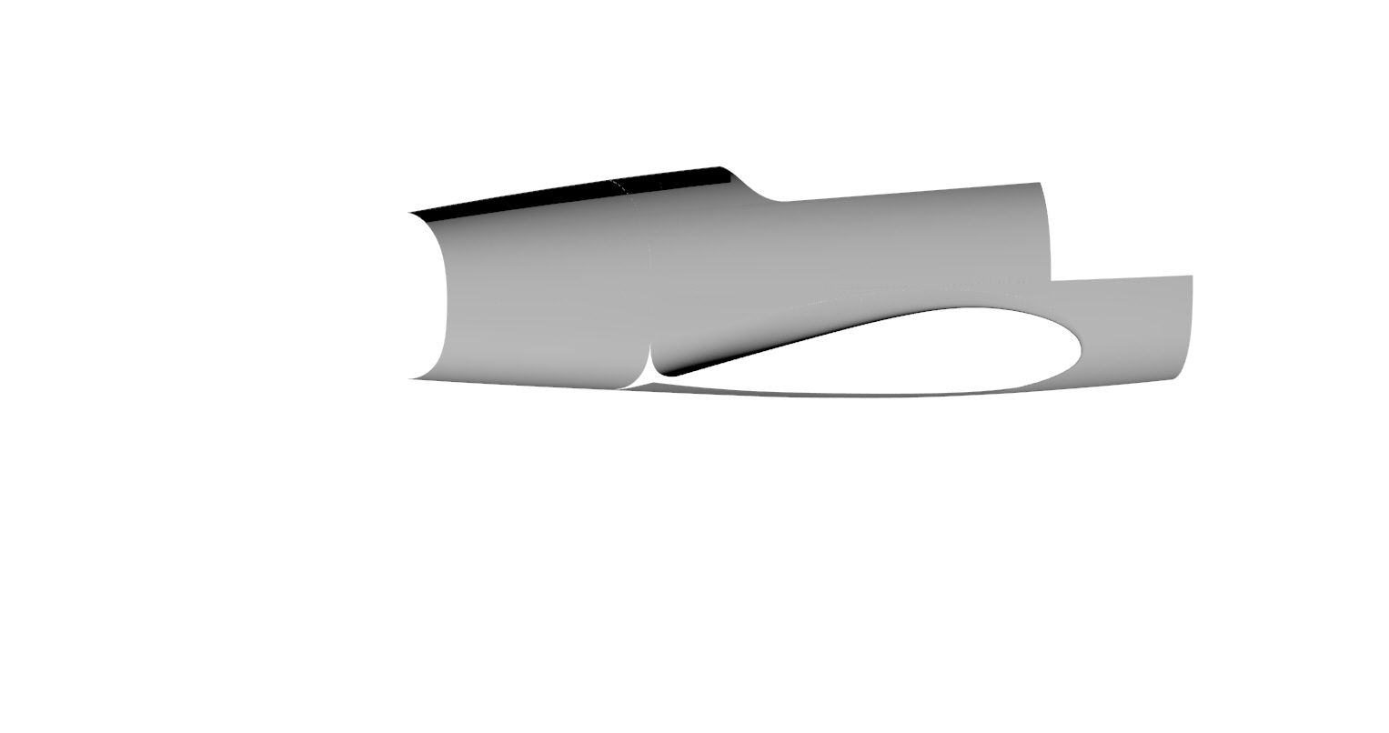

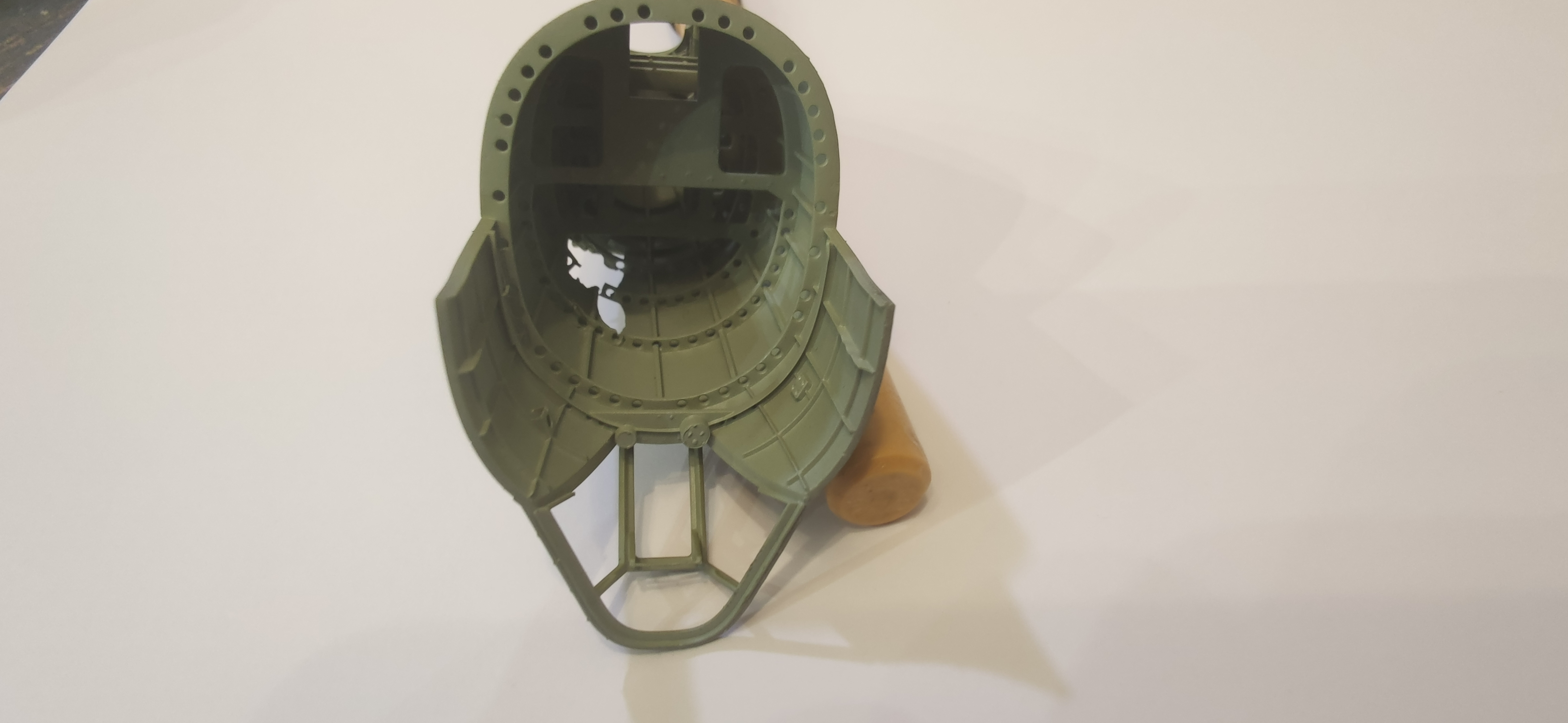

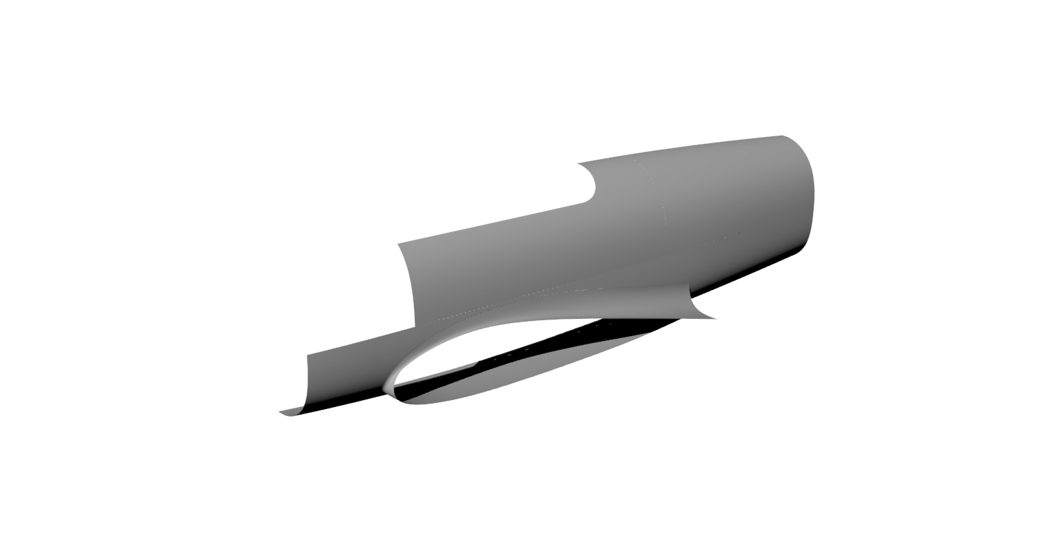

Итак, процесс потихоньку движется дальше.
Пришлось полностью переделать центроплан и зализы.
Вообще, наличие "бумажной" 3d модели особо не спасает. Скорее наоборот...
Приходится так или иначе переделывать все заново.
