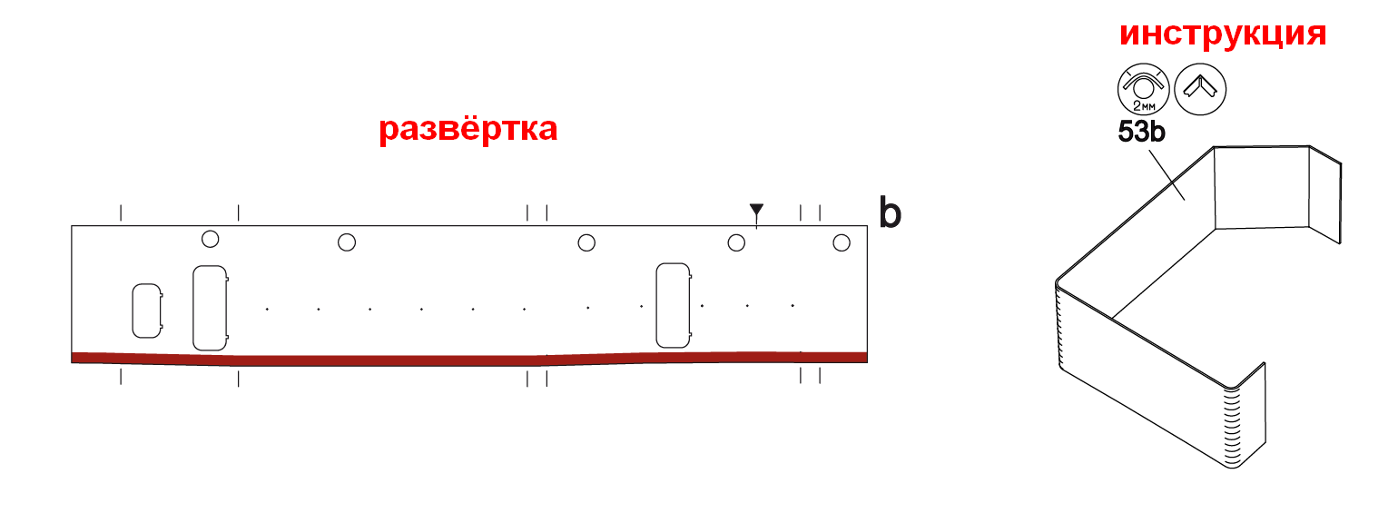

Я думаю имелось ввиду вообще отсутствие линии сгиба. Гнуть по рискам за пределами деталей.

A kto ma wszelkie prawa do tego ?? To jest od dawna robione .
1 lepsze .
Nie dawać linii na prawej , tylko na lewej .

Непрочитанное сообщение filindr » 16 мар 2016, 10:29
Хорошо.
А если на одной детали будет и скругление и острый угол, можно запутаться при сборке.
Может быть тогда какими-то значками помечать места, где острый угол и где закруглённый угол?
Кстати углы ещё загибаются в разные стороны... Тоже бы обозначить.
Вот для примера:
Понятно ли, как надо согнуть деталь или на развёртке нужны какие-нибудь пометки?

Непрочитанное сообщение msm » 16 мар 2016, 11:01
Очень даже понятно. Хотя, лично меня и тонкие чёрные линии на ОСТРЫХ углах не напрягают. Что касается сгибов в разные стороны - моделист ведь не только на саму деталь смотрит, но и на схему, на место её размещения. Разберётся! :)

Непрочитанное сообщение filindr » 16 мар 2016, 11:27
Лично меня линии на острых углах тоже не задевают, даже чёрные. Но приходится учитывать мнение других сборщиков.
Значит сделаем как на последней картинке - каждой сложной развёртке свою схему сгиба. :)

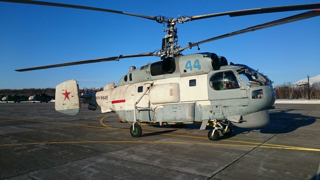

Непрочитанное сообщение admin » 17 мар 2016, 06:53
Прислали фото вертушки с "Воровского" по состоянию на "сейчас":

Непрочитанное сообщение Anicorn » 17 мар 2016, 19:53
filindr писал(а):Хорошо.
Роман, если позволите, всттавлю пять копеек. Где сгиб идет под углом, там давать линию на несколько тонов темнее чем цвет детали (или светлее, если речь о черном цвете). Там, где сгиб идет радиусом, давать риски за пределами деталей. Я пробовал, собирал таким способом, даже для такого рукожопа, как я, вполне собираемо. И на итоговой модели на сгибе линию, чуть темнее основного цвета, не заметно.
admin писал(а):Прислали фото вертушки с "Воровского" по состоянию на "сейчас":
Женя, а можешь выяснить, вертушка назначается на каждый выход разная, или один вертолет закрепляют за кораблем на продолжительное время?
