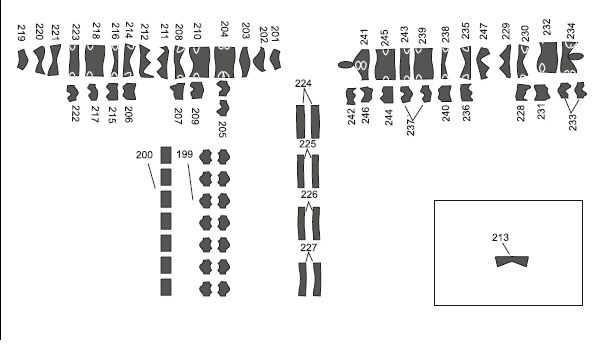

следующий этап сборка выпускного коллектора, знатный набор деталей, особенно если учесть то как они пронумерованы и расположены на листе
но таким нас не запугать, вырезал, одел на лицо маску (такую же как актуальна сейчас, медицинскую) дабы случайно не здуть детали при чихе или выдохе

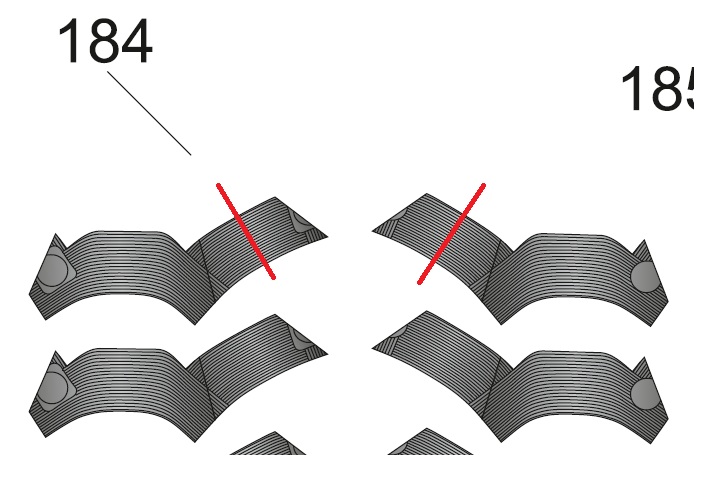

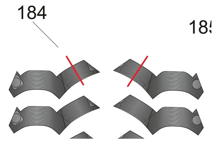

и начал сборку, в инструкции этому моменту было уделено внимание и сказано что коллекторы стоит собирать отдельно, после чего установить на двигатель, я решил все же немного уити от инструкции и патрубки коллекторов которые сопрягаются непосредственно с цилиндрами приклеил к цилиндрам
а коллекторы собрал отдельно, тут стоить отметить что сборка основной трубы коллекторов та еще задача оказалась, в силу того что детали на листе разбросаны хаотично определить какими сторонами детали соединяются между собой та еще задачка, кроме того по причине очень темной печати посадочные места патрубков цилиндров практически не видны что в свою очередь также добавляло путаницы, не говоря уж про то что стыки деталей могли находится в разных местах относительно друг друга... Короче получились такие клешни =|
которые на отрез отказались устанавливаться на свои места wall
что делать, полез на форумы и начал искать инфу по сборкам, каково же было мое удивление что сборок данной модели на просторах рунета аж целая одна, тестовая, даже попыток начать сборку нет *PARDON* .... Ничего не обнаружив скачал сканы дабы попробовать распечатать, но качество сканов было отвратное. В срочном порядке обратился к Славе Зайцеву и Мише Орлу за помощью *HELP* нужна страница с деталями двигателя, Миша был оперативен и спасибо ему предоставил нужную страницу, принял решение не только распечатать, но и немного переработать детали коллектора дабы упростить задачу себе, а за одно и тем кто будет собирать в дальнейшем, в первую очередь высветлил контуры посадочных мест коллектора, затем аккуратно выломал задний ряд цилиндров для замены кольца формера капота
Y-образные части патрубков переднего ряда цилиндров я не трогал, а вот соединительные детали коллекторов имеющие оригинальные формы я решил все же соединить с своими сегментами коллектора
после чего начал поэтапную сборку коллекторов, устанавливая по одному сегменту поочередно, в процессе пришлось некоторые патрубки переклеивать относительно посадочных мест, попутно составлял "карту" деталей коллектора
по итоге сборки результат признал удовлетворительным, обнаружилась одна лишняя деталь которой тупо не было места в принципе при том что коллектор собрался полностью и без натягов

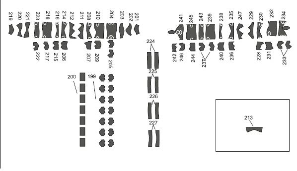

карта коллектора в итоге выглядит так
все детали размещены так как они между собой сопряжены за исключением деталей переходников патрубков, лишняя деталь вынесена в отдельную рамку, кроме того можно ощутить всю прелесть нумерации деталей, так же желающим могу предоставить пдф файл для печати....

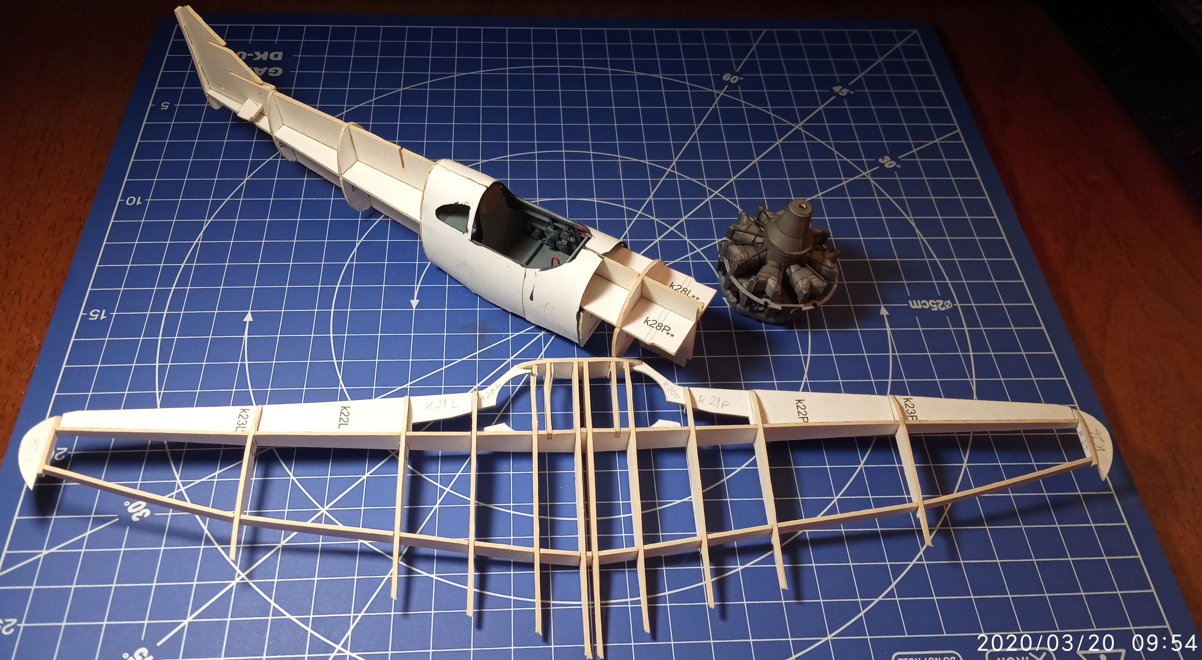

затем снова вынужденный перерыв, подготовка к переезду и наконец спустя месяц после переезда между делом решил собрать вырезанный за полгода до этого каркас крыла

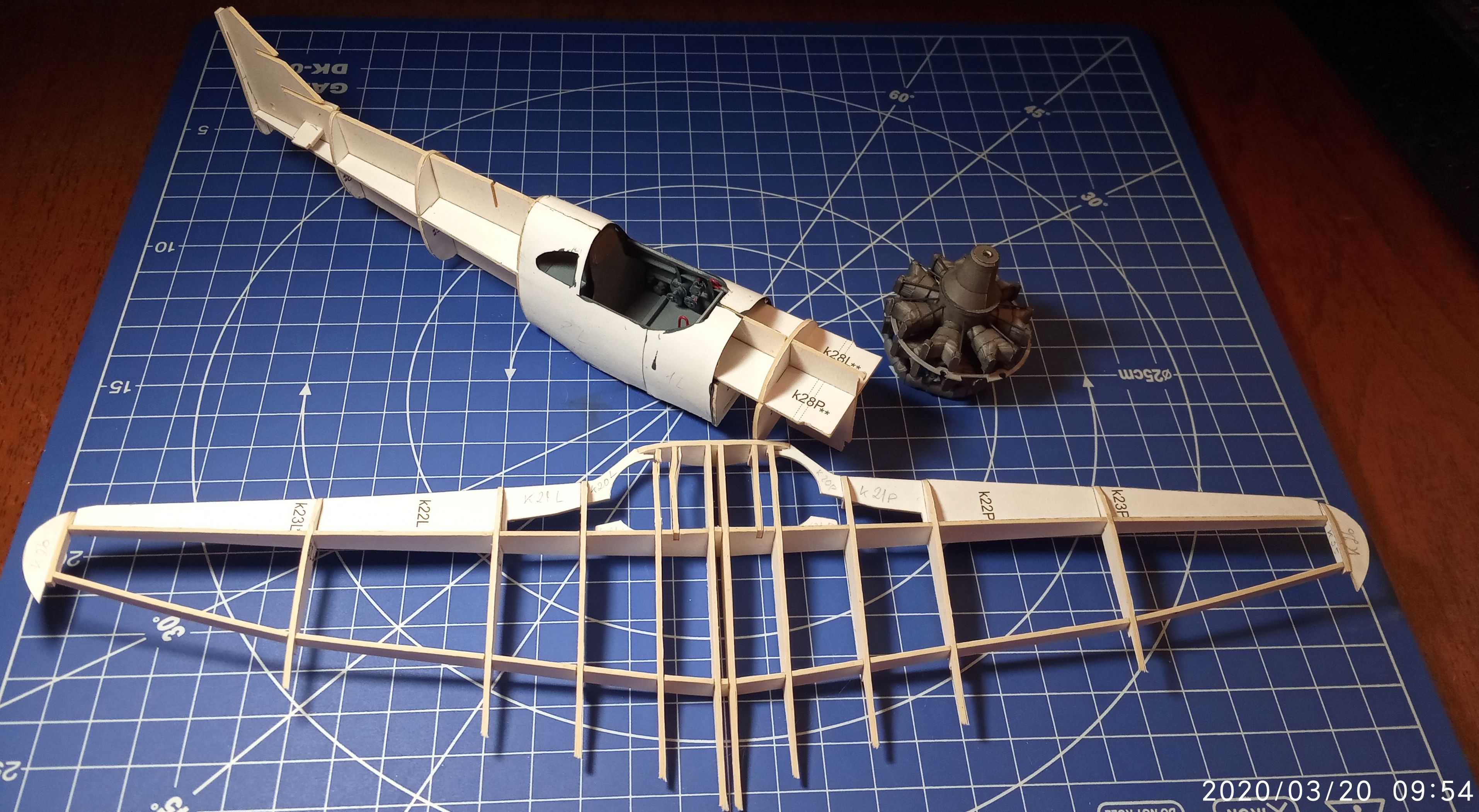

после чего снова заморозил стройку так как по обыкновению занимался тестированием очередной модели, собственно тесты и послужили основной причиной заморозки стройки и ранее
на данный момент проект выглядит вот так

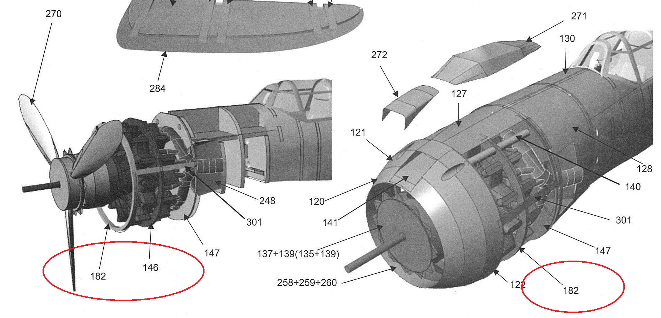

начал примерять детали капота и двигатель........ В общем слов нет, один эмоции... Психанул на столько что решил даже пост не выкладывать
сидел и несколько вечеров размышлял что делать дальше, выпускной коллектор явно значительно большего размера чем необходимо, по факту основные трубы коллектора до момента соединения в выхлопные патрубки не должны выступать за задний срез картера двигателя, по другому собрать не получится, вариантов не густо, либо полная переделка по технологии из Ф1 моделей либо что то делать с тем что имеется, сначала даже хотел пойти по авторскому пути и открыть капоты с одной стороны, а с другой убрать совсем, уже даже оторвал один коллектор, но в итоге решил предварительно попробовать вариант с укорачиванием патрубков идущих от цилиндров
сказано, сделано, вторую сторону отрывать не стал, а просто разрезал патрубки примерно по середине и излишки от основной трубы оторвал
переклеил по новой
результат удовлетворил, задняя стенка становится удовлетворительно, при этом хотелось бы отметить небольшой факт, в детали 147 (0,7мм толщиной) и формере К3 (1,1мм)обозначены отверстия, если по поводу формера можно двояко понимать необходимость вырезания отверстия, то на детали 147 оно как бы должно быть, хотя значка вырезать там нет, но на схеме сборки двигателя присутствует намек в виде выступающей оси из задней части картера, в общем вырезать скорее всего не стоит, так как изменить конструкцию выхлопа так что бы утопить картер в вырезанное отверстие вряд ли получится, не смотря на то что в итоге... но немного по порядку
подготовил нижний и верхний элемент капота, трубы пушек из прилагаемых деталей крутить не стал, это мазохизм, крутить и клеить в стык детали из ватмана, еще и с сложной формой переднего среза, прекрасно обошелся офиской в два слоя и подрезкой по месту, ну а поперечные перемычки 301 каким то не постижимым образом оказались короче чем необходимо примерно на 1мм, не смотря на тот факт что на схеме как раз четко видно как их нужно приклеить и это исключает то что я мог не верно их вклеить в передний обтекатель, также в верхней части обшивки пришлось вырезать и выбрать часть внутреннего слоя так как двойная толщина учтена не была
ну и конечно же умиляет энтузиазм с которым часть внутренних объемов самолета окрашена в основной цвет камо, а другая часть в серый, еще больше вдохновляет тот факт что местами он пересекается...

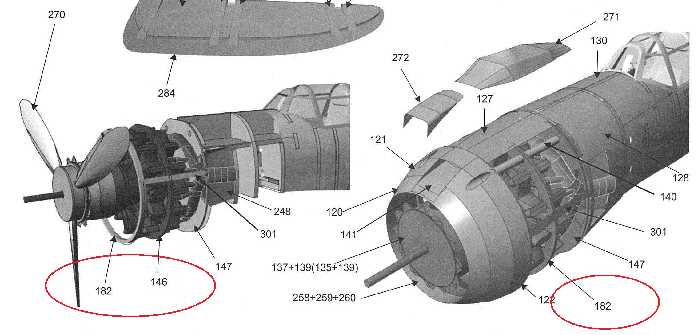

сделал сухую примерку элементов капота и двигателя и.... нет, чуда не произошло
на схемах можно различить как должны располагаться формеры "моторамы" относительно обшивки - передний формер утоплен в обтекатель, задний формер по одной линии с торцом деталей капота, причем на этих же схемах видно что коллектор имеет внушительные размеры
собираем все в кучу и жалюзи вылазят наружу
разбираем, с картера двигателя убираем один сегмент
срезаем часть среднего кольза "редуктора" предварительно аккуратно срезав крайнее
и чудо свершилось
