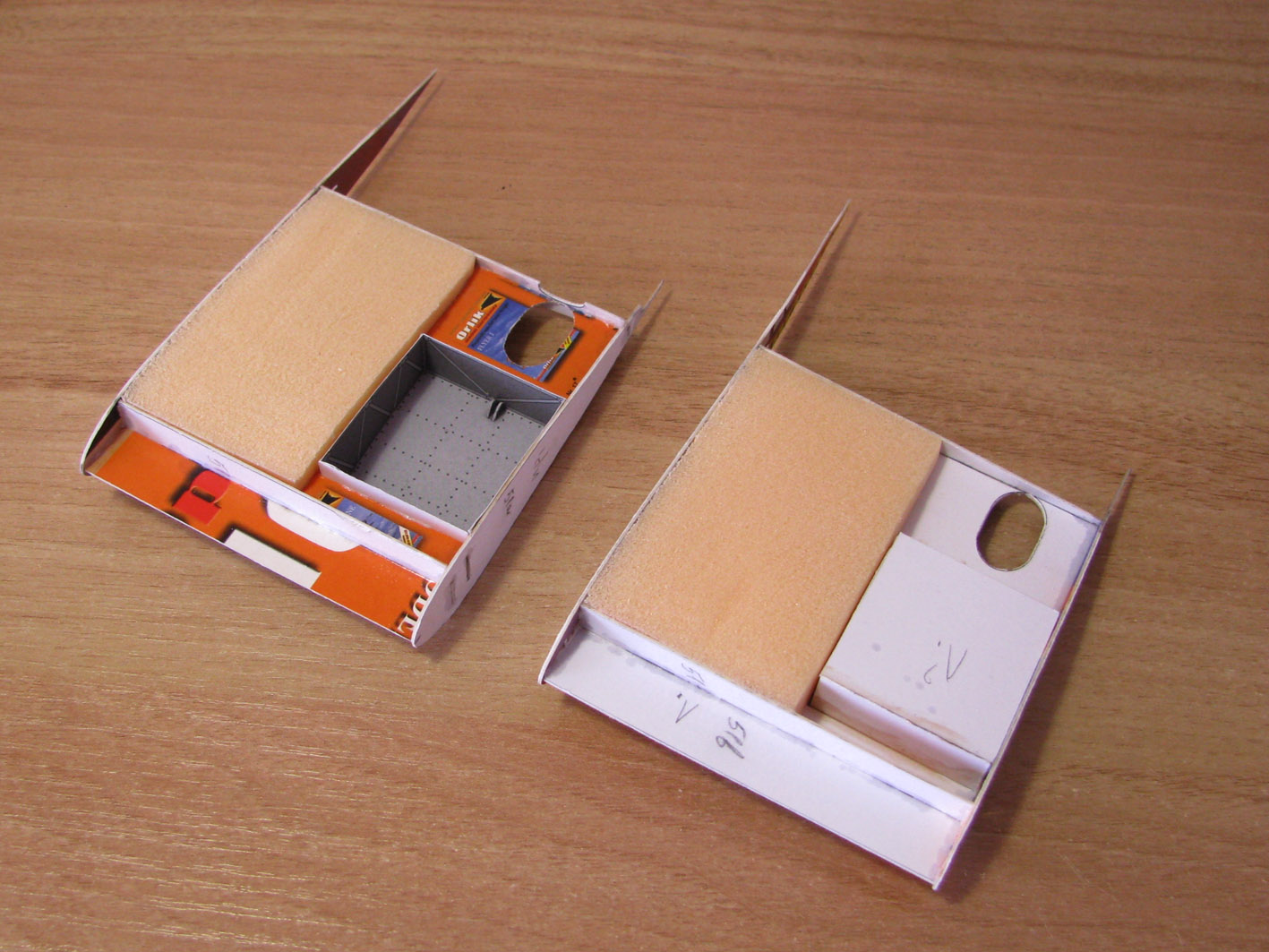

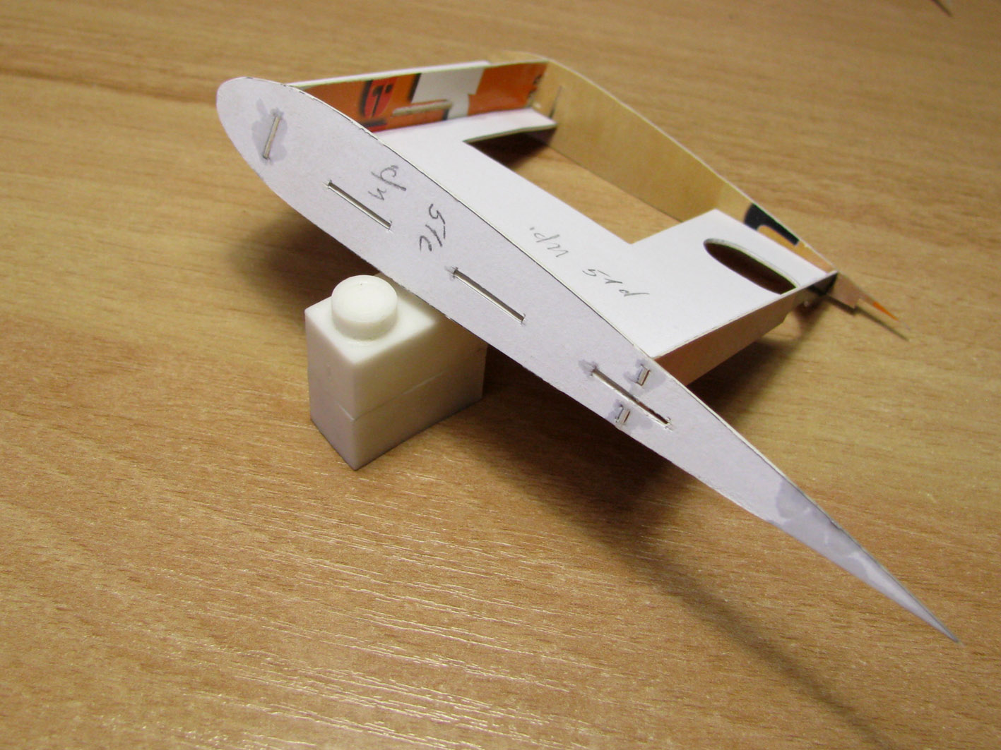

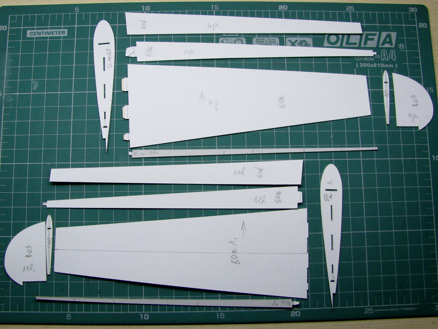

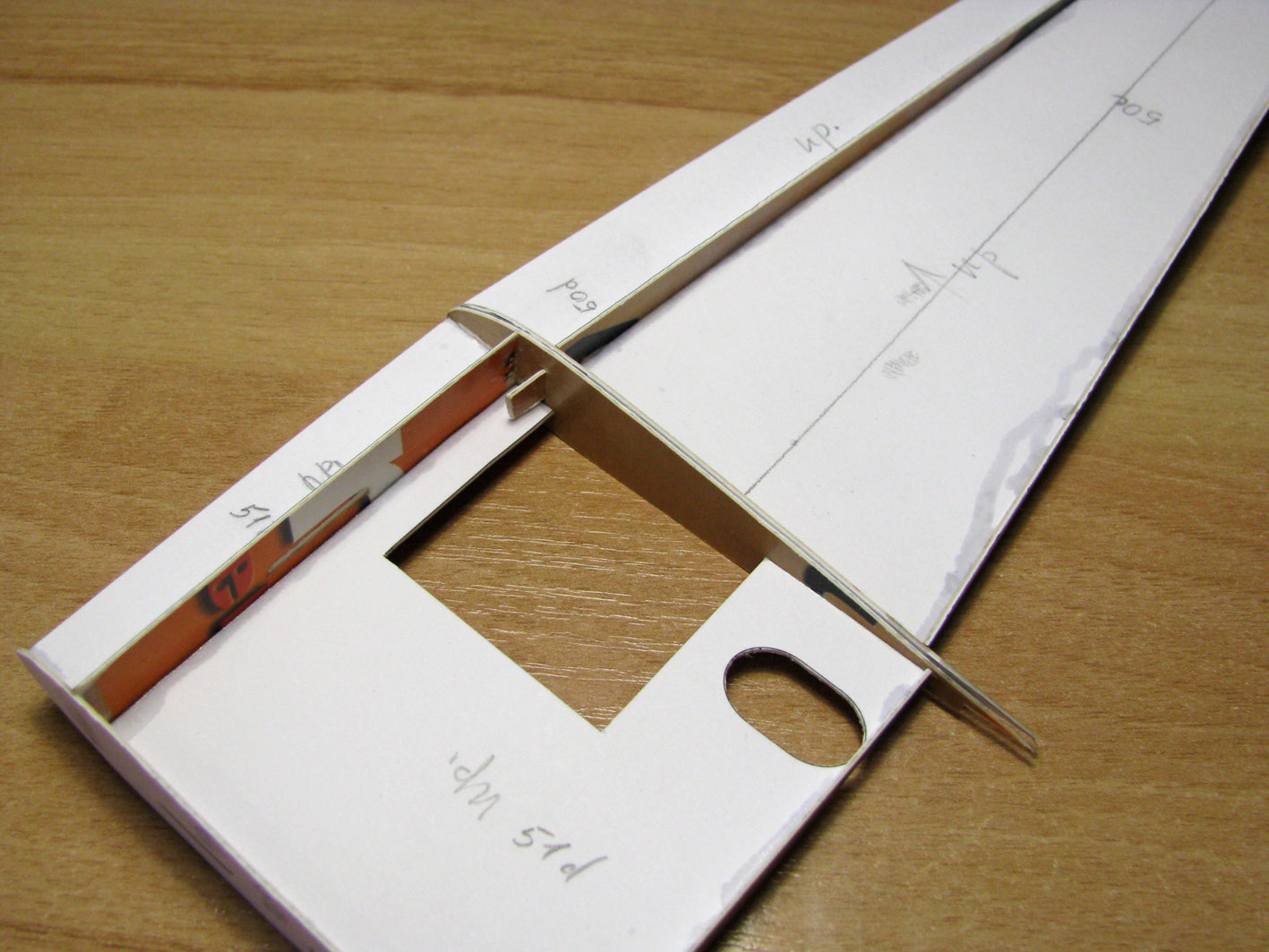

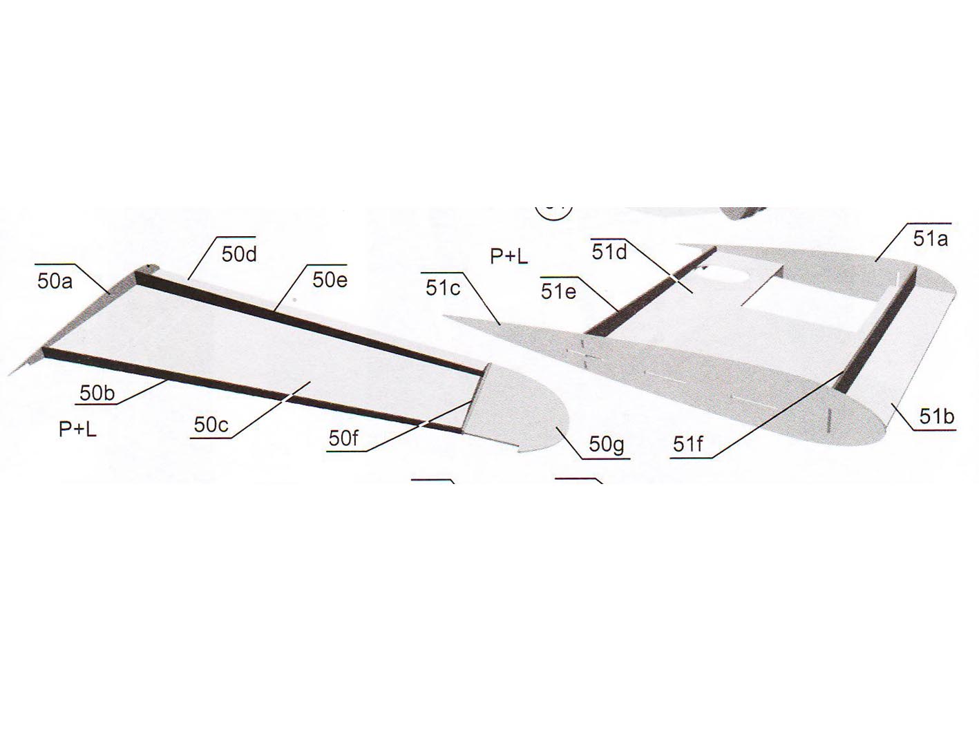

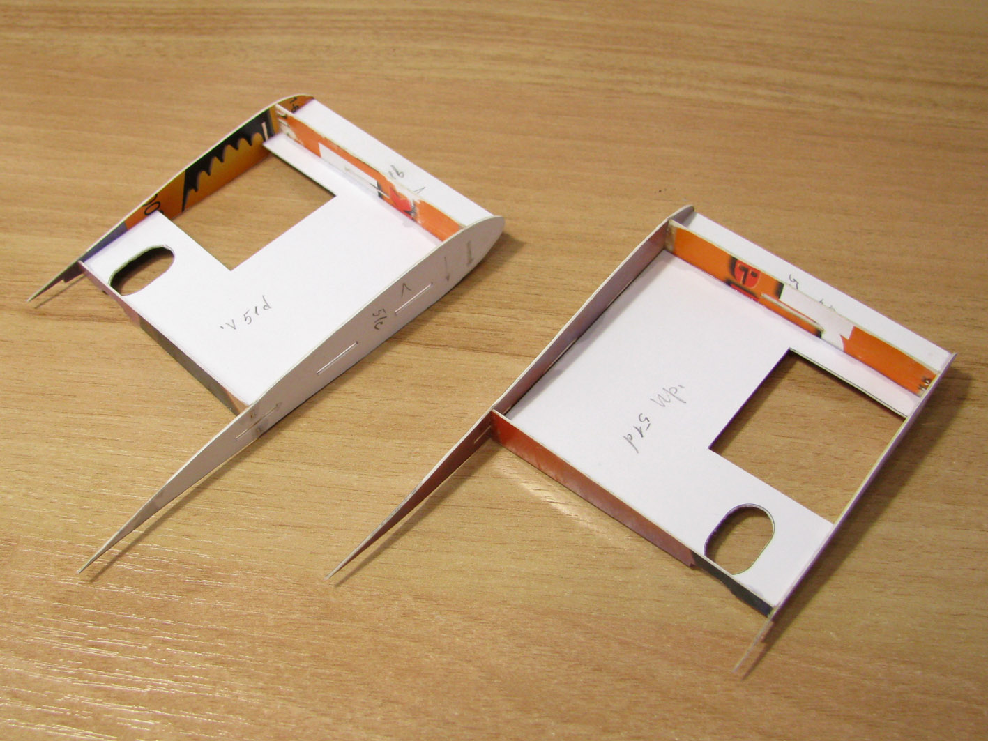

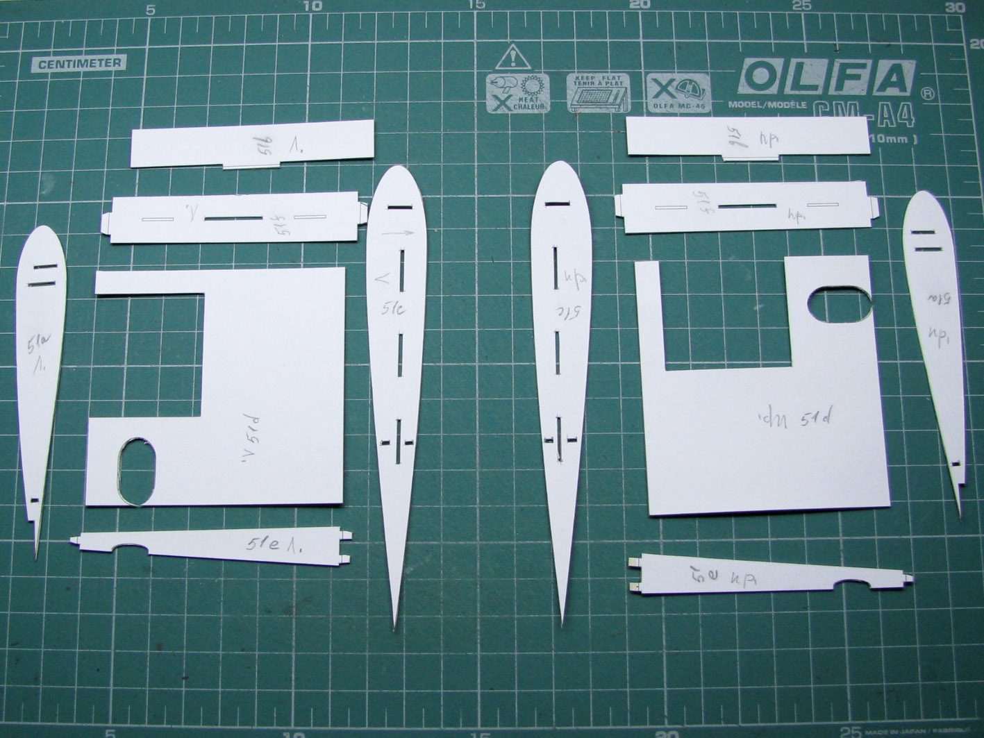

№50, №51. Каркасы консолей и центроплана.
Подклейка дет. предусмотрена на картон толщиной 0.5мм. Соединение «шип» - «гнездо». Шипы обрезал по месту после склейки каркаса. А в некоторыйх случаях (крепление консоли к центроплану) их длина будет не лишняя. На корневых нервюрах есть «не задействованные» гнезда (сначала хотел их не прорезать), но они пригодятся в дальнейшем для крепления центроплана в фюзеляжу. Прикинул обшивку - клеить ее неудобно, тонкие края каркаса и много пустоты, пришлось частично заболванить. Вклеил ниши шасси и, что бы потом не мучаться две маленькие деталюшки. Каркас собирается отлично, однако загадок подкидывают отсутствие обозначений «правая», «левая», центральных меток, посадочных мест формеров.

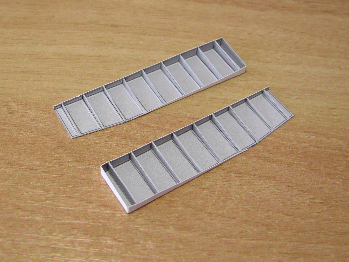

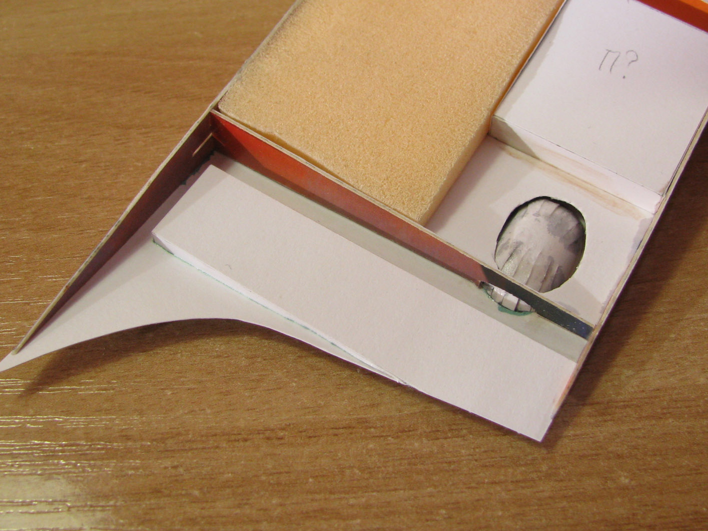

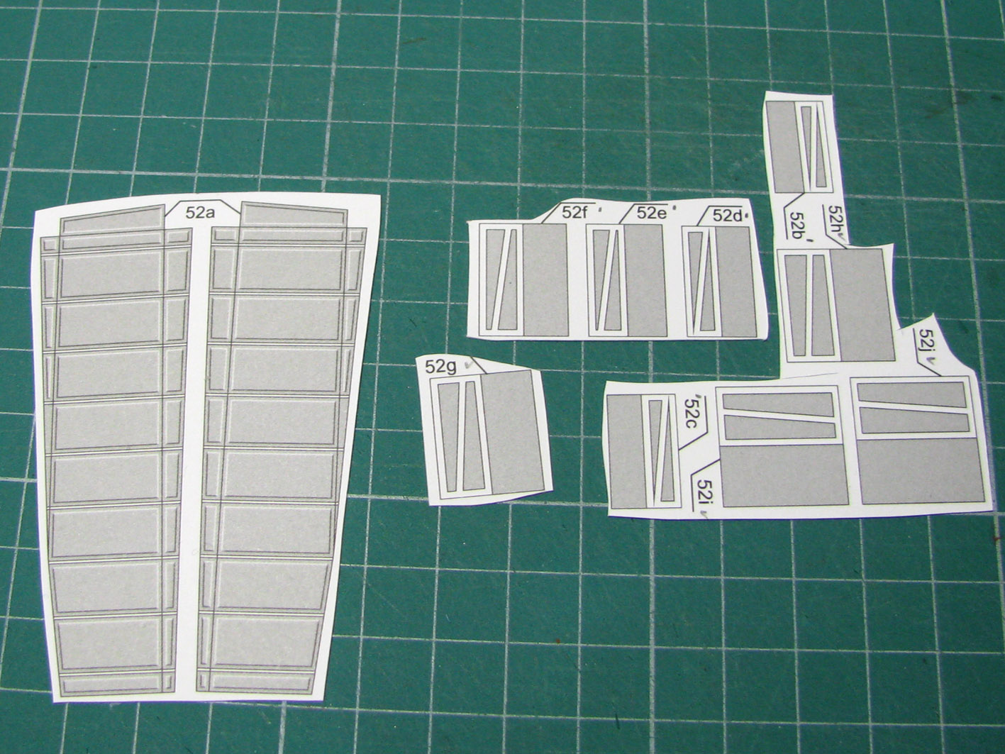

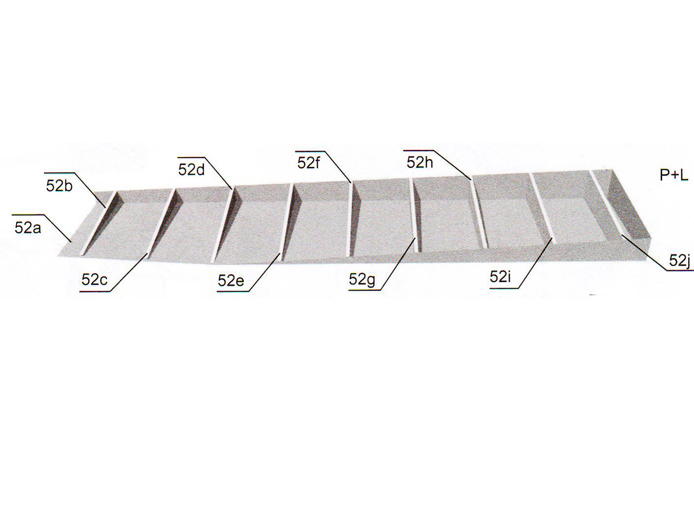

№52. Ниши посадочных щитков.
Без комментариев.

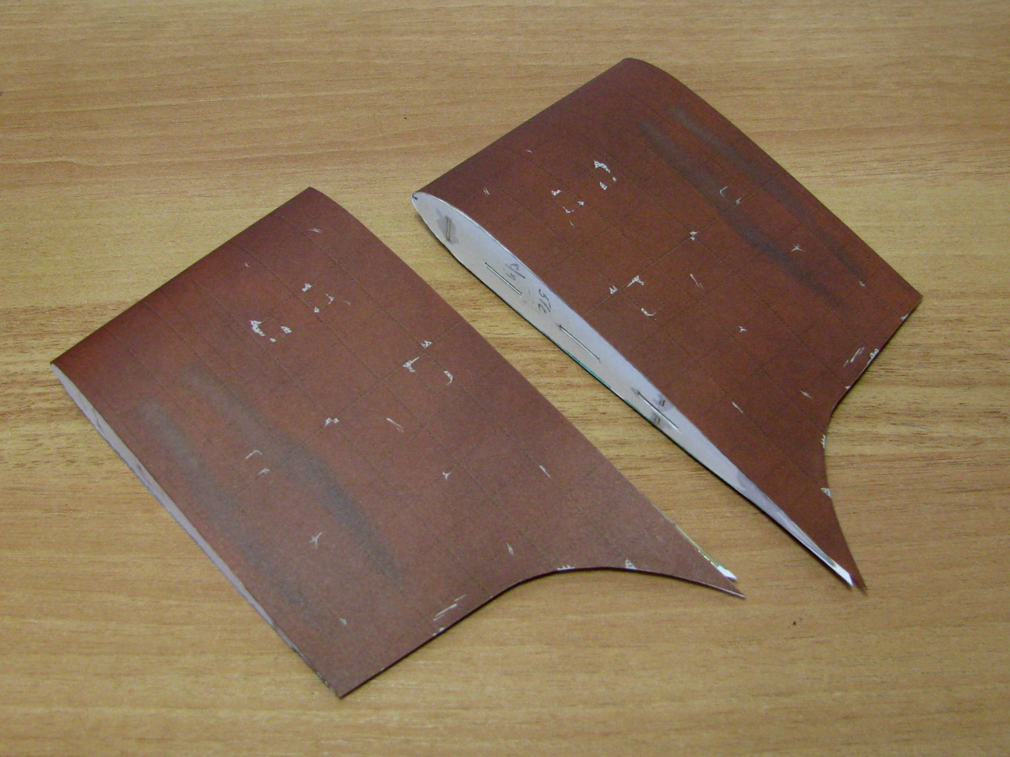

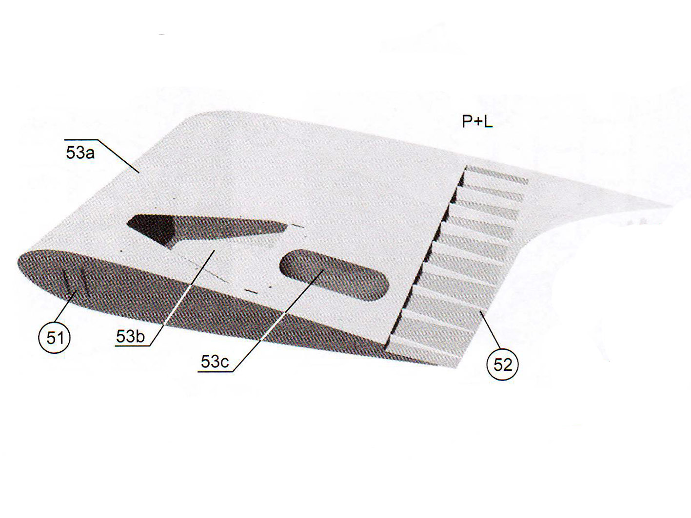

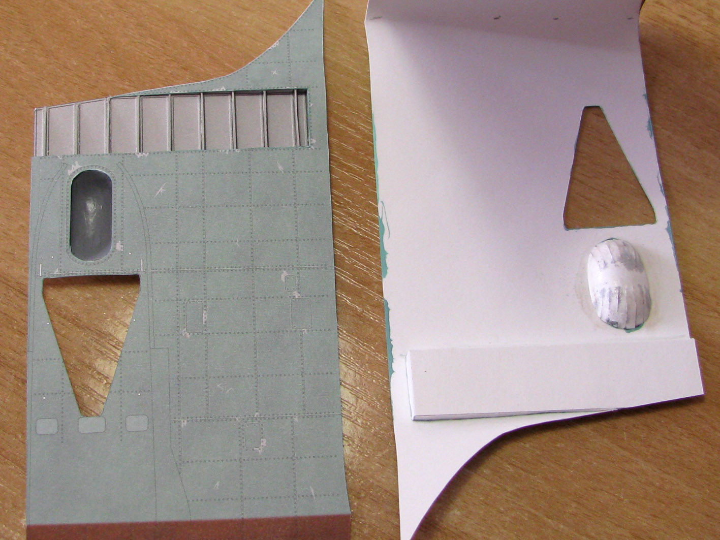

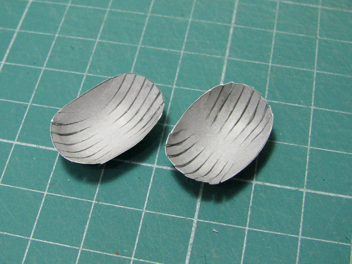

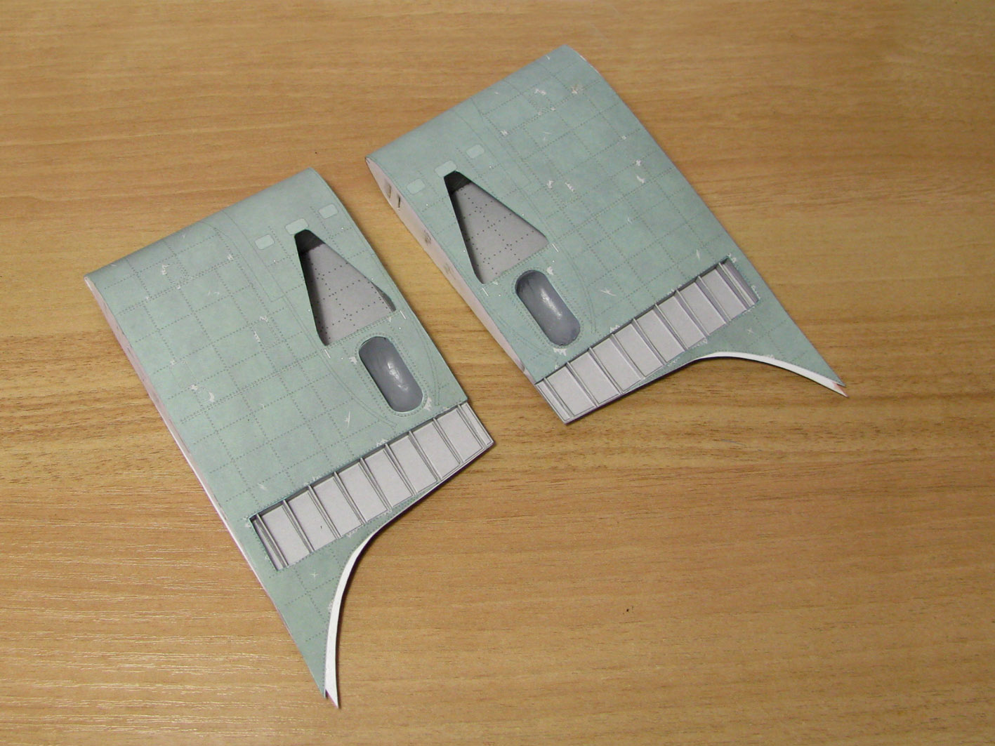

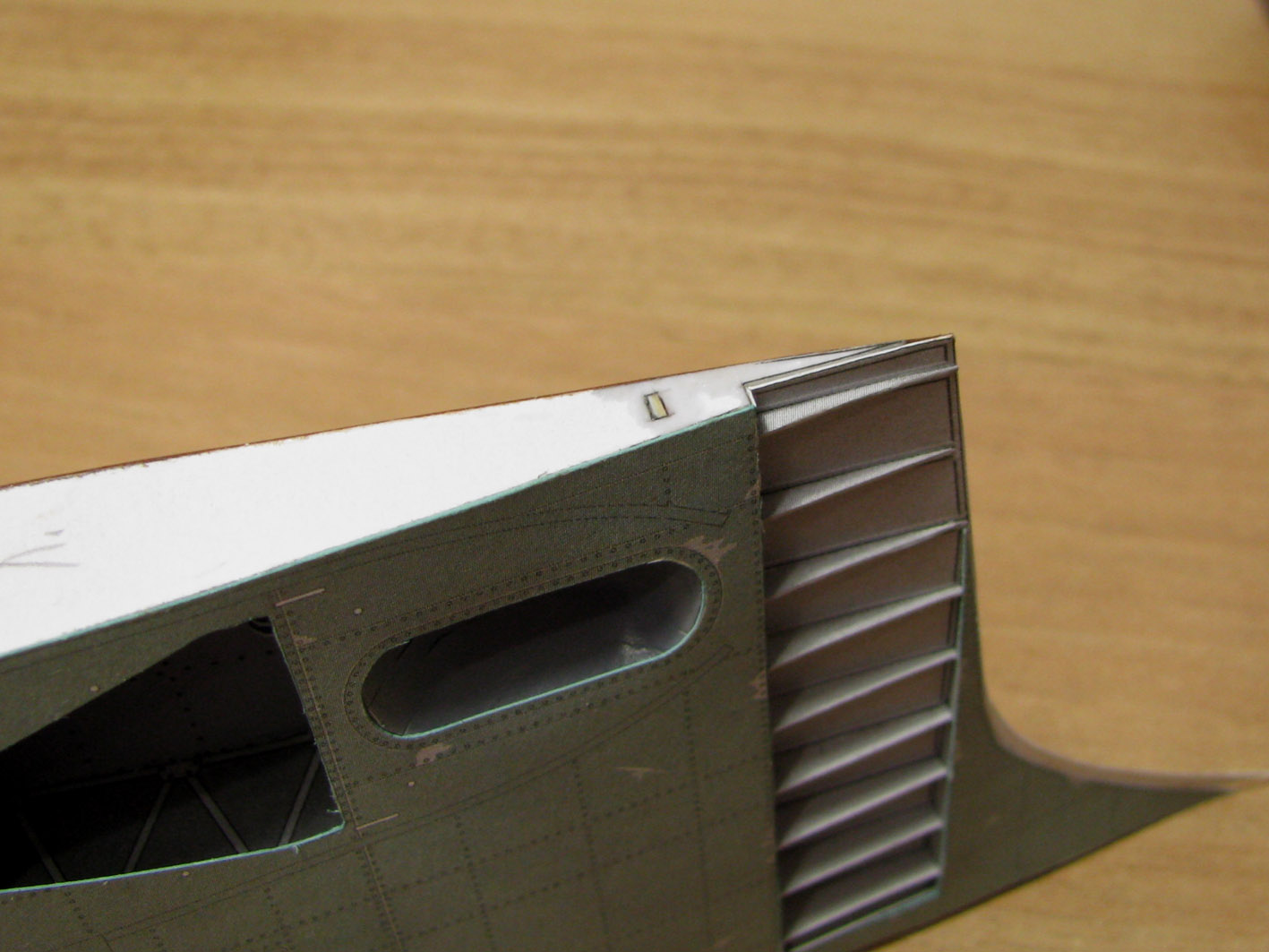

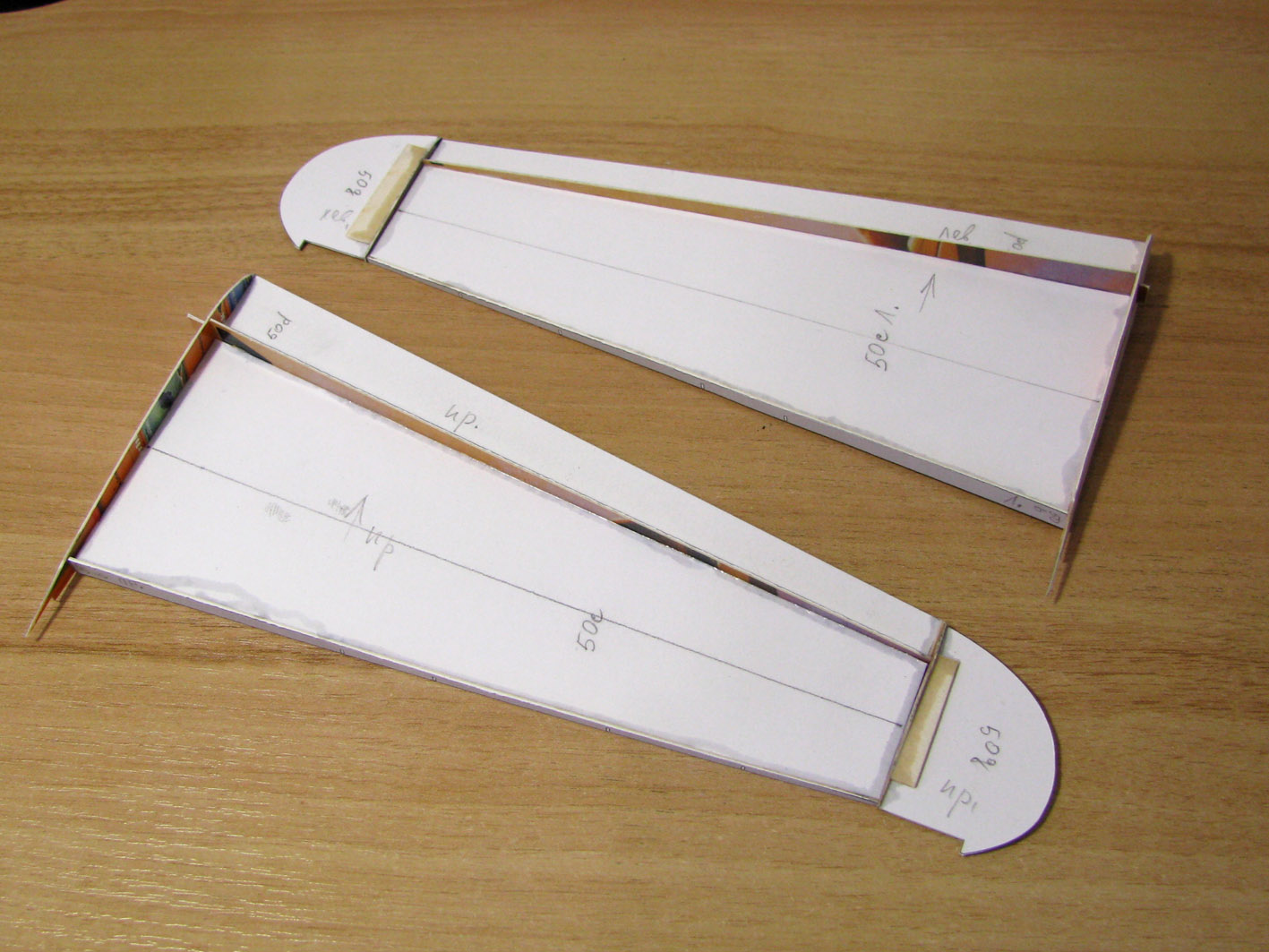

53. Центроплан.
Соединяю все, что было изготовлено ранее. Углубления для колес скроены из тонкой лапши поэтому после склейки они подверглись покраске. В обшивку сразу вклеил ямки колес и ниши щитков. Натянув шкурку на каркас получил такой несходос. Чем вызван не знаю. Причем такое получалось на выкройке сложенной пополам и без каркаса, концы не сходились. Думаю не критично, подрежу и все это должно закрыться зализами.

Илья, спасибо. Автор объяснил где была ошибка - недоформовал обшивку центроплана.

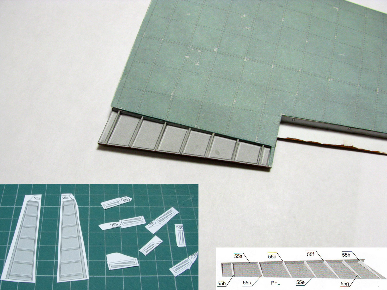

№ 55. Ниши щитков на консолях. Здесь все просто.
