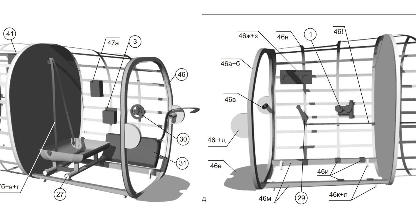

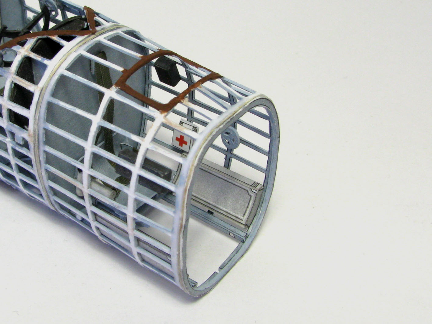

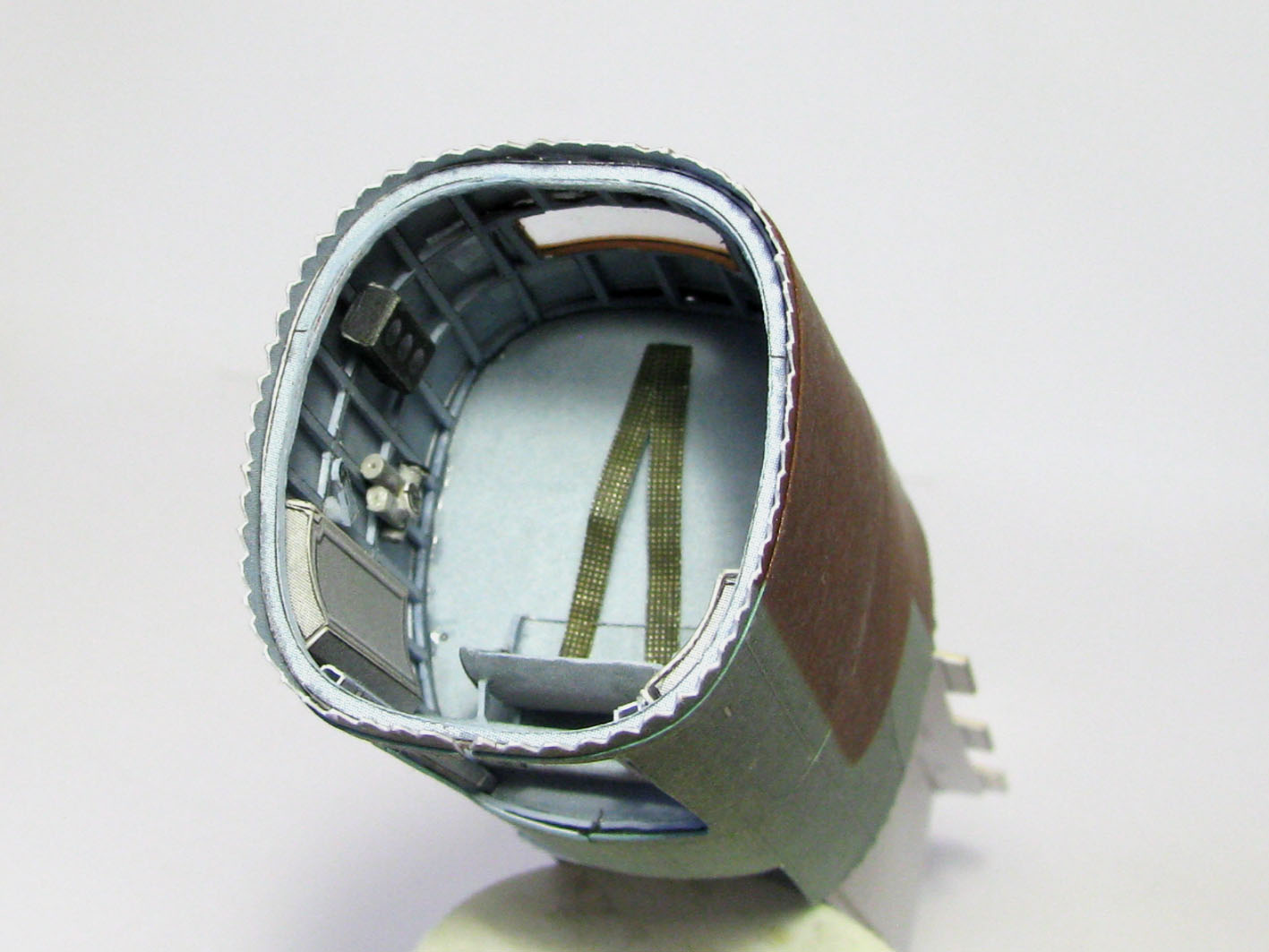

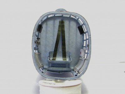

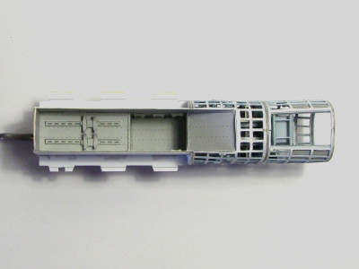

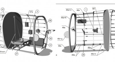

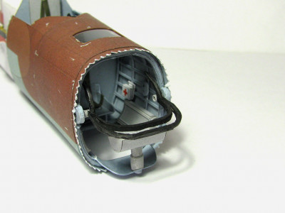

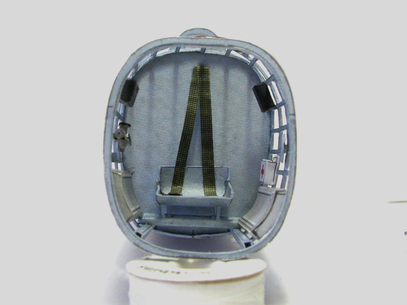

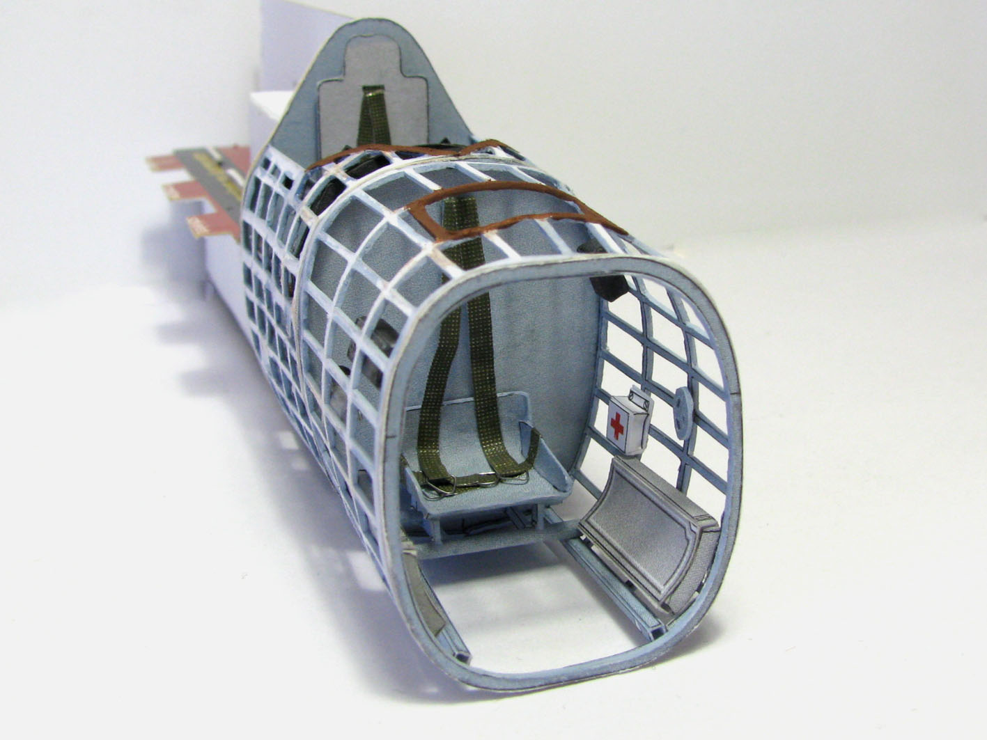

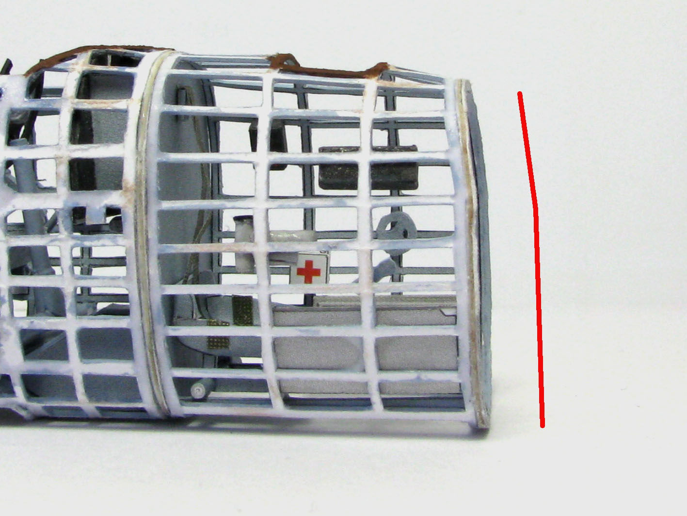

№ 46. Кабина штурмана.

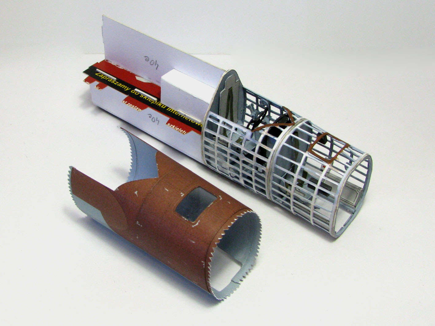

Последняя в этой модели решетка и наполнение. Передний формер имеет наклон в верхней части. Соответственно эту секцию пристыковал к основной части. Несмотря на всю эту своеобразную систему склейки конечная конструкция получилась вполне крепкая. Но тонкие и ажурные детали без точного позиционирования гнутся и деформируются, тем самым способствуя перекосу. Что заметно на виде снизу.

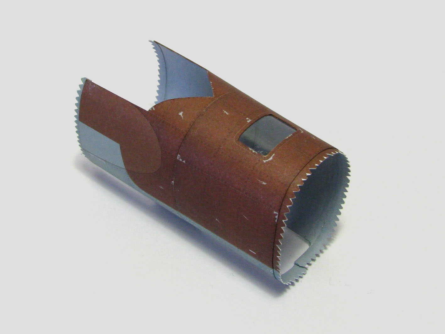

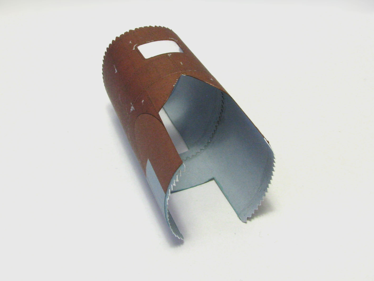

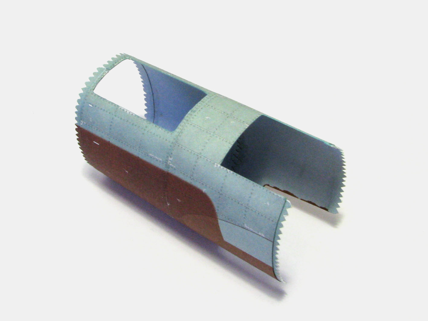

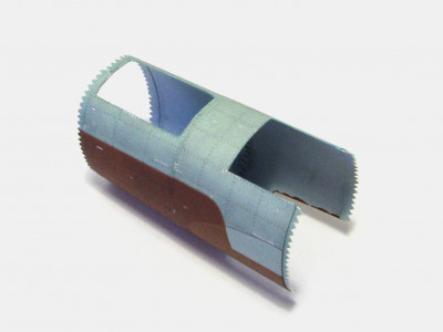

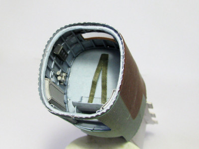

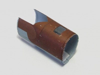

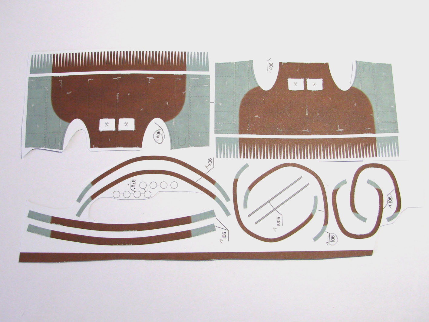

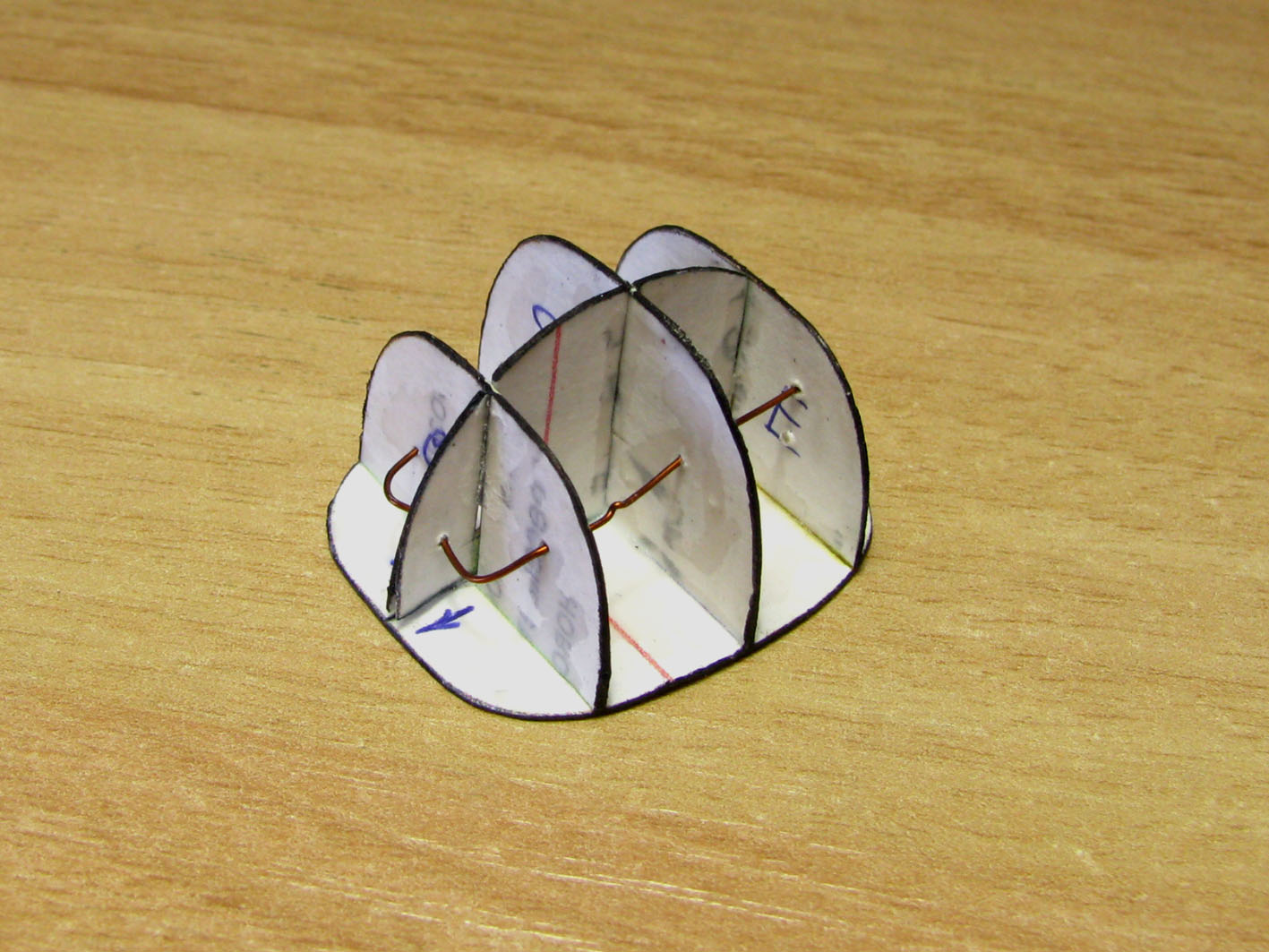

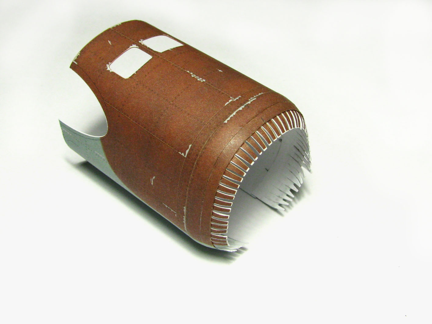

Две секции обшивки склеил чулком и натянул «каркас». Особых проблем не испытывал. Главное правильно отформовать т.к. потом на каркасе корректировать (подвинуть право\лево) уже не получится.

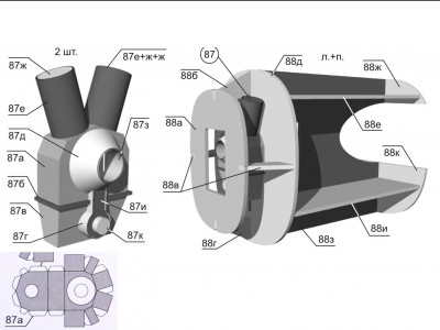

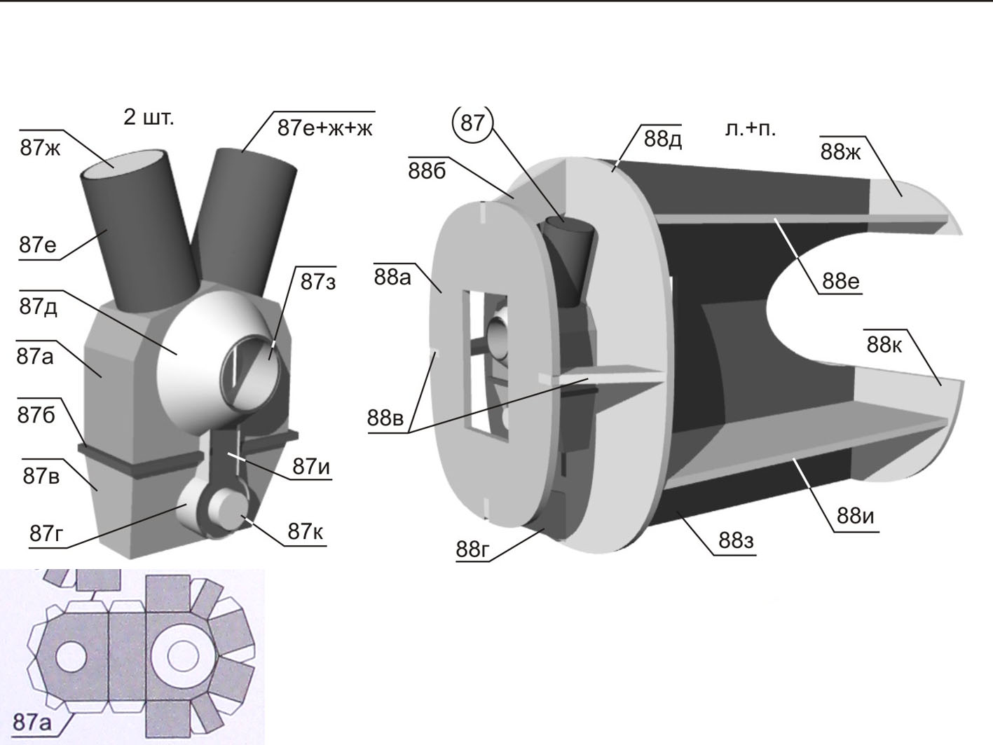

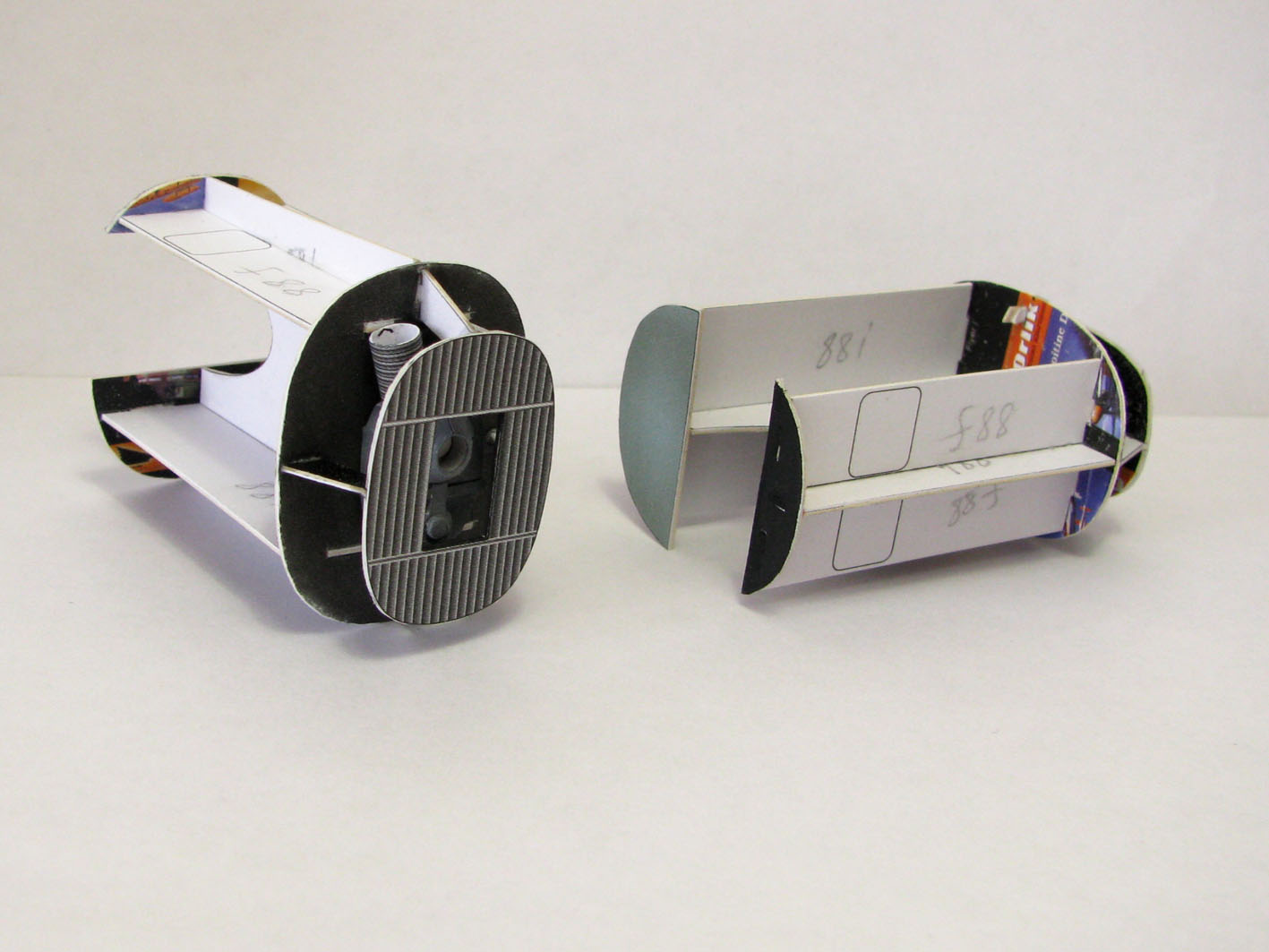

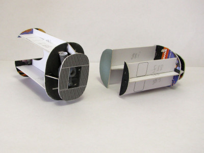

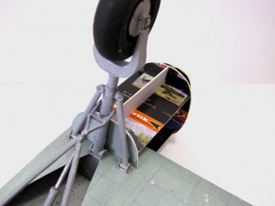

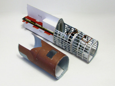

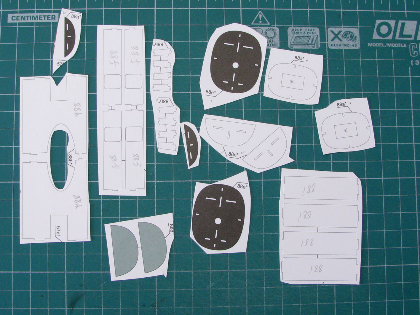

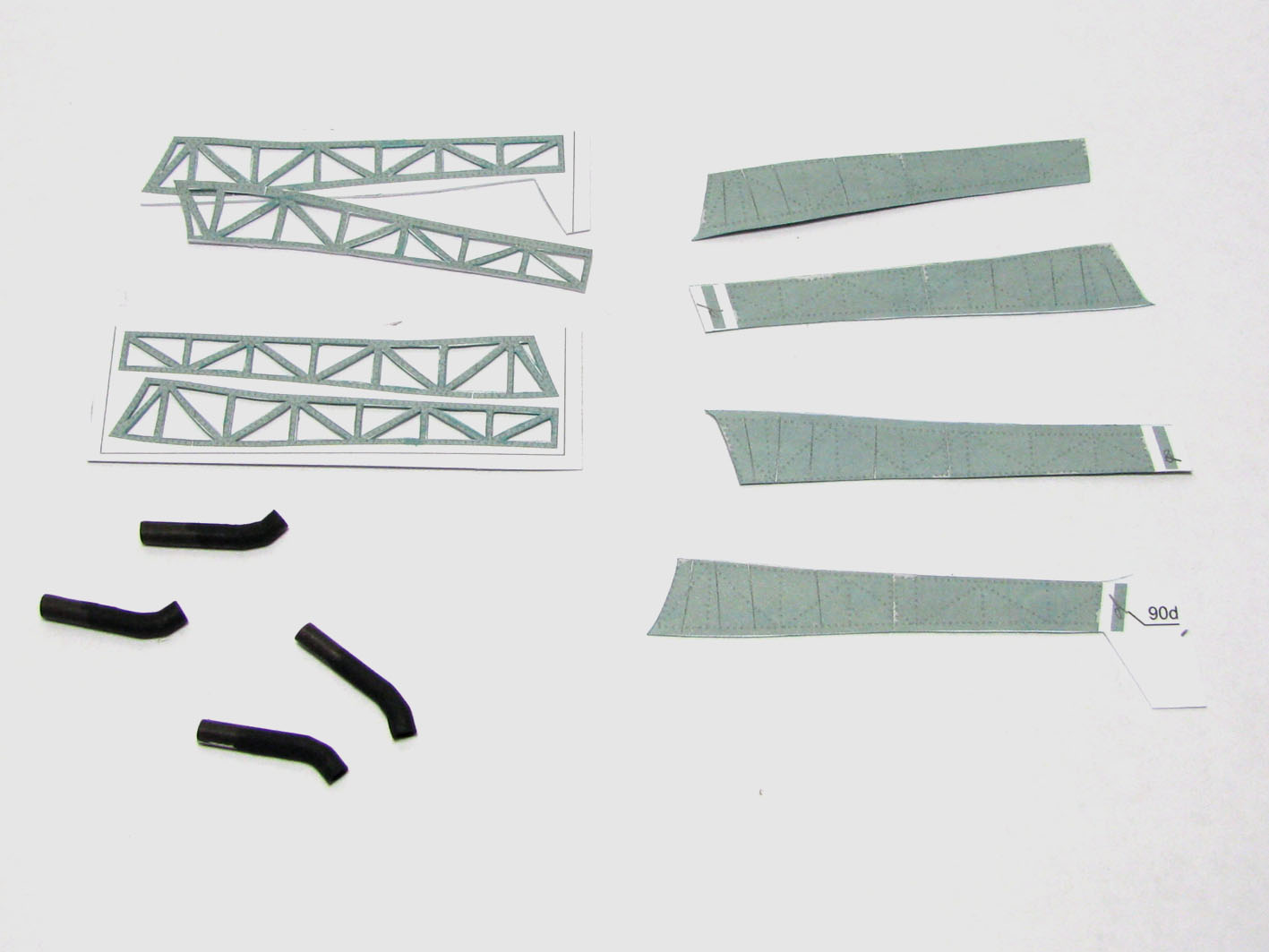

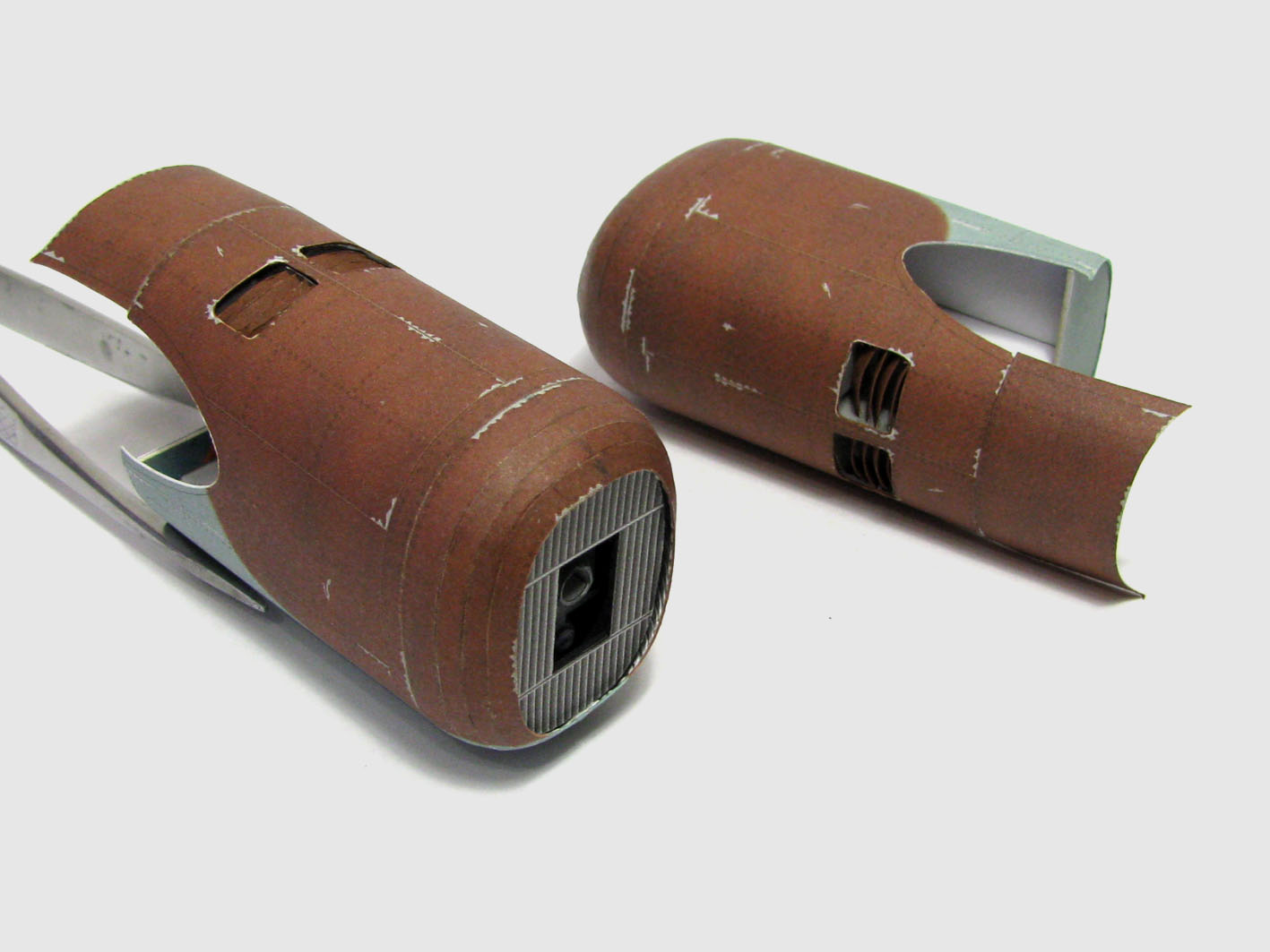

№ 88 Каркас мотогондолы, № 87 кусочек движка.
Здесь все четко. Сразу примерял на цетроплан, сидит идеально, без щелей и перекосов, можно обшивать. Отмечу еще дет. 87а, она хоть почти и не видна, но развернута не красиво. В верхней части получаем кучу стыков.

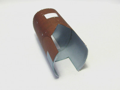

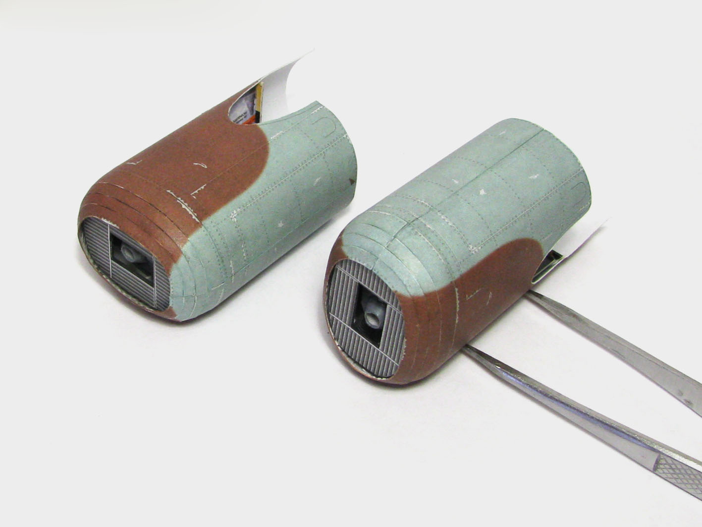

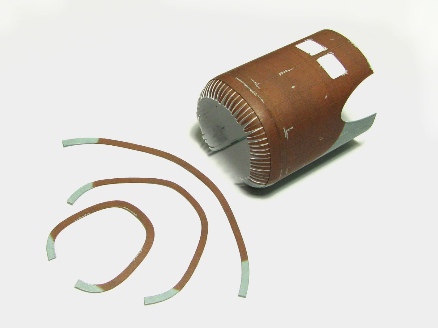

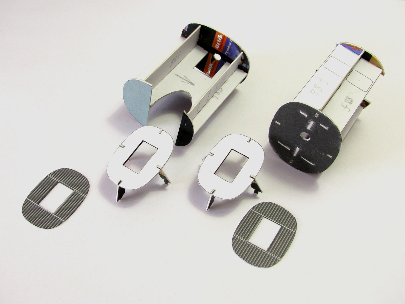

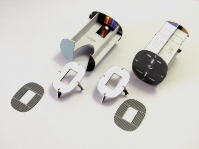

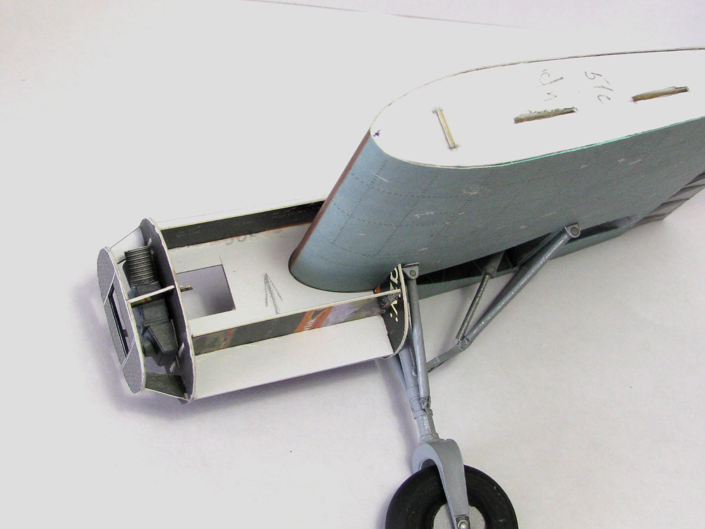

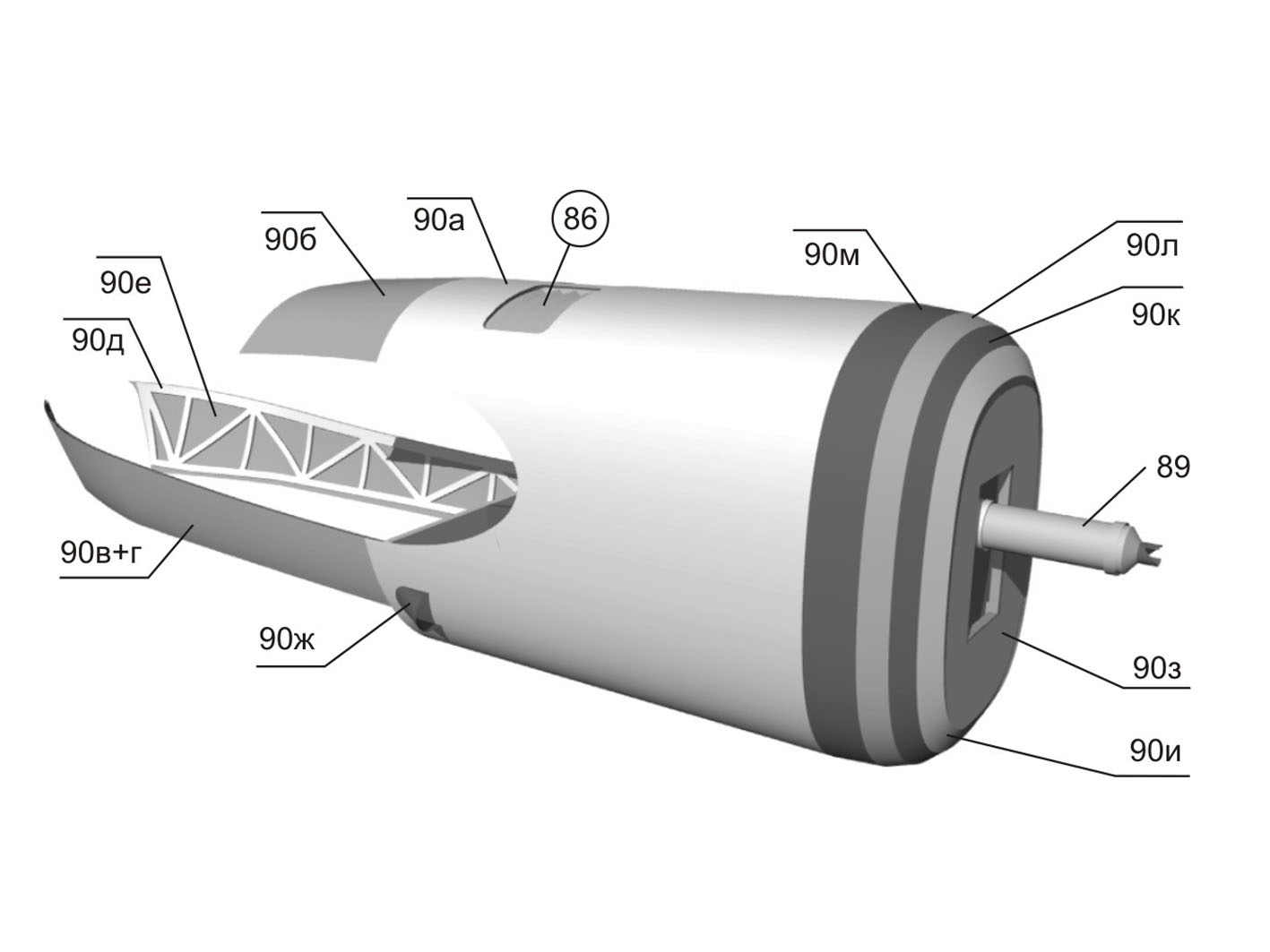

№ 90. Мотогондолы.
Обшивка собралась хорошо, каркас вошел плотненько. Интересное решение - широкая склейка, один раз приклеил, а потом постепенно на нее узкую "лапшу". Оставшиеся детали приклею после установки мотогондол на свое место.

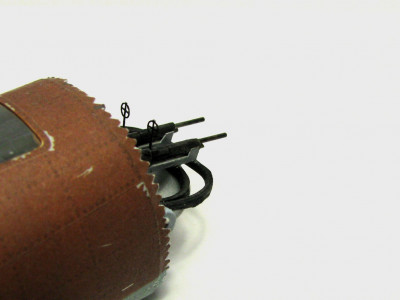

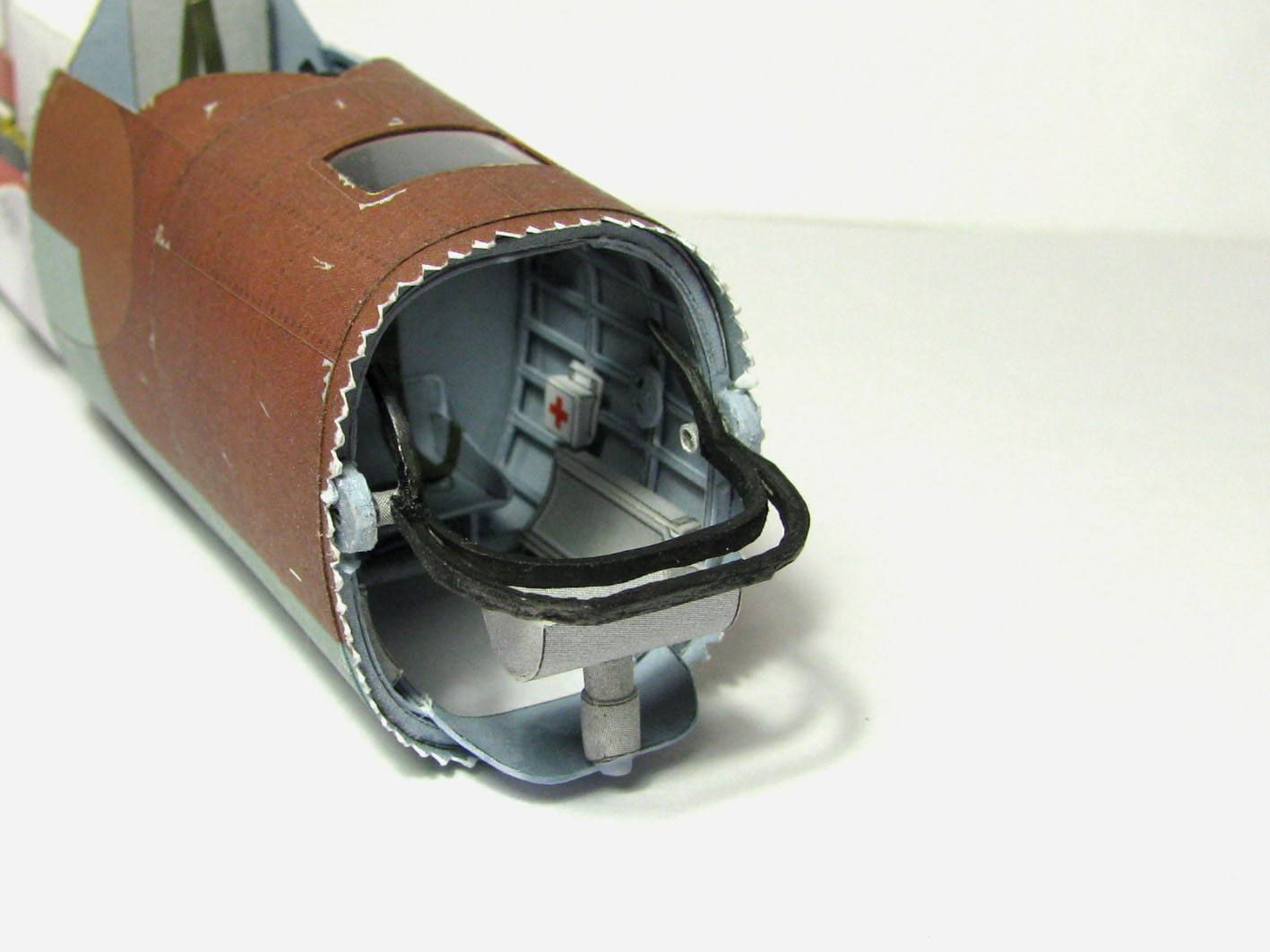

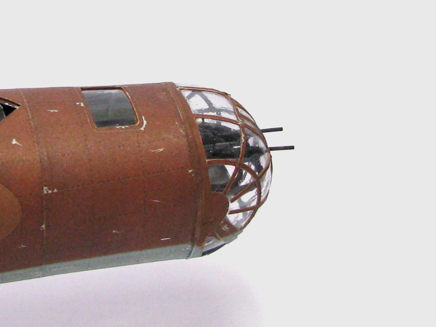

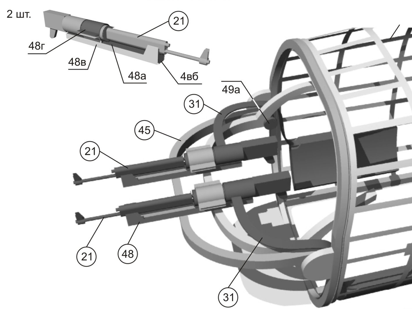

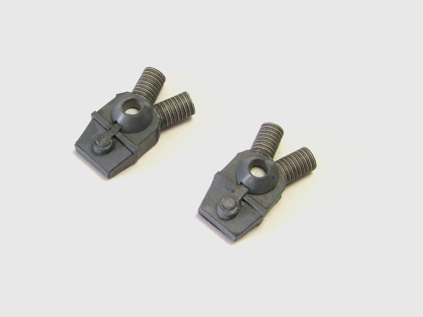

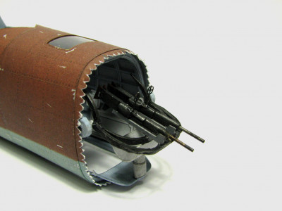

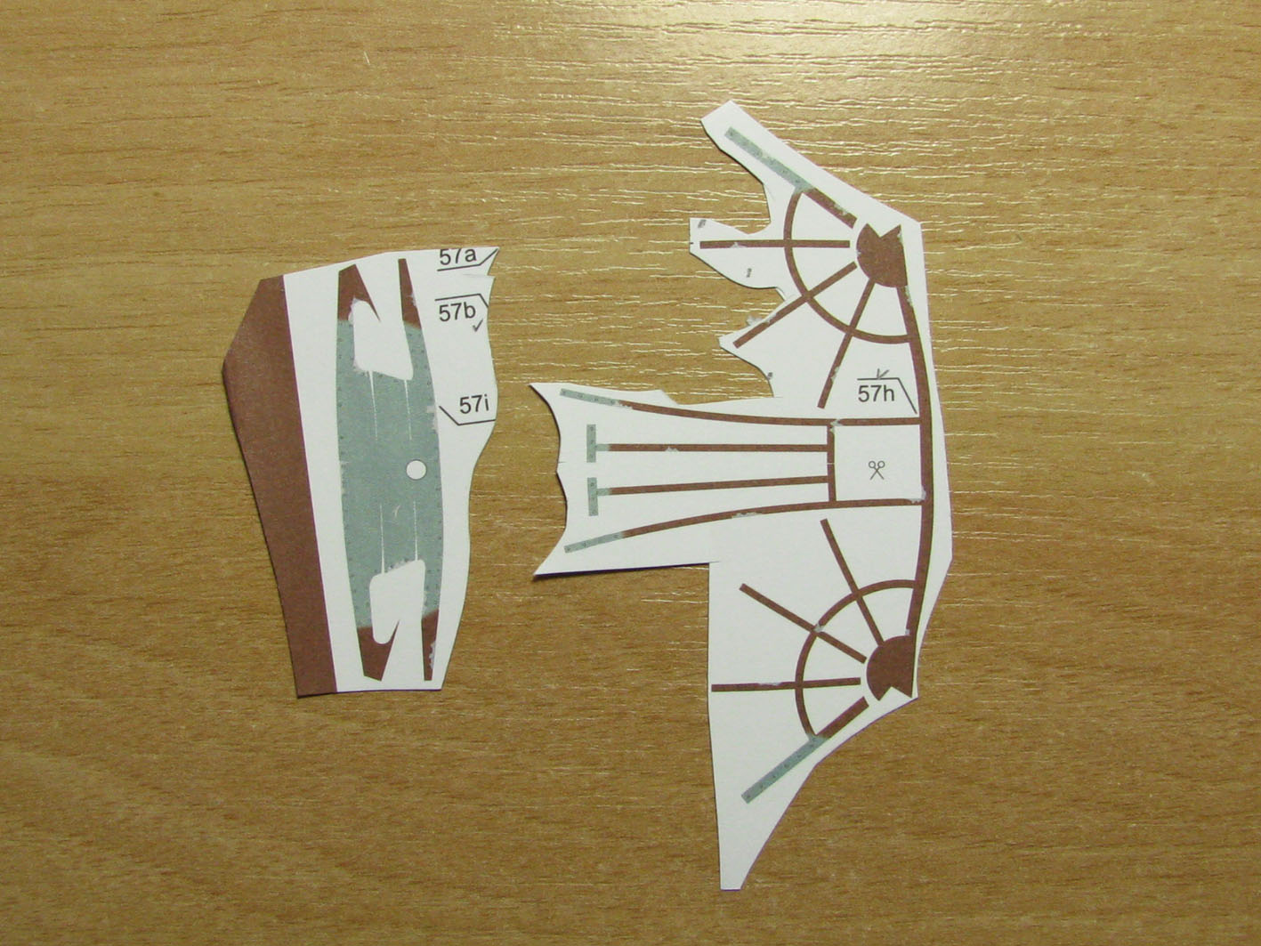

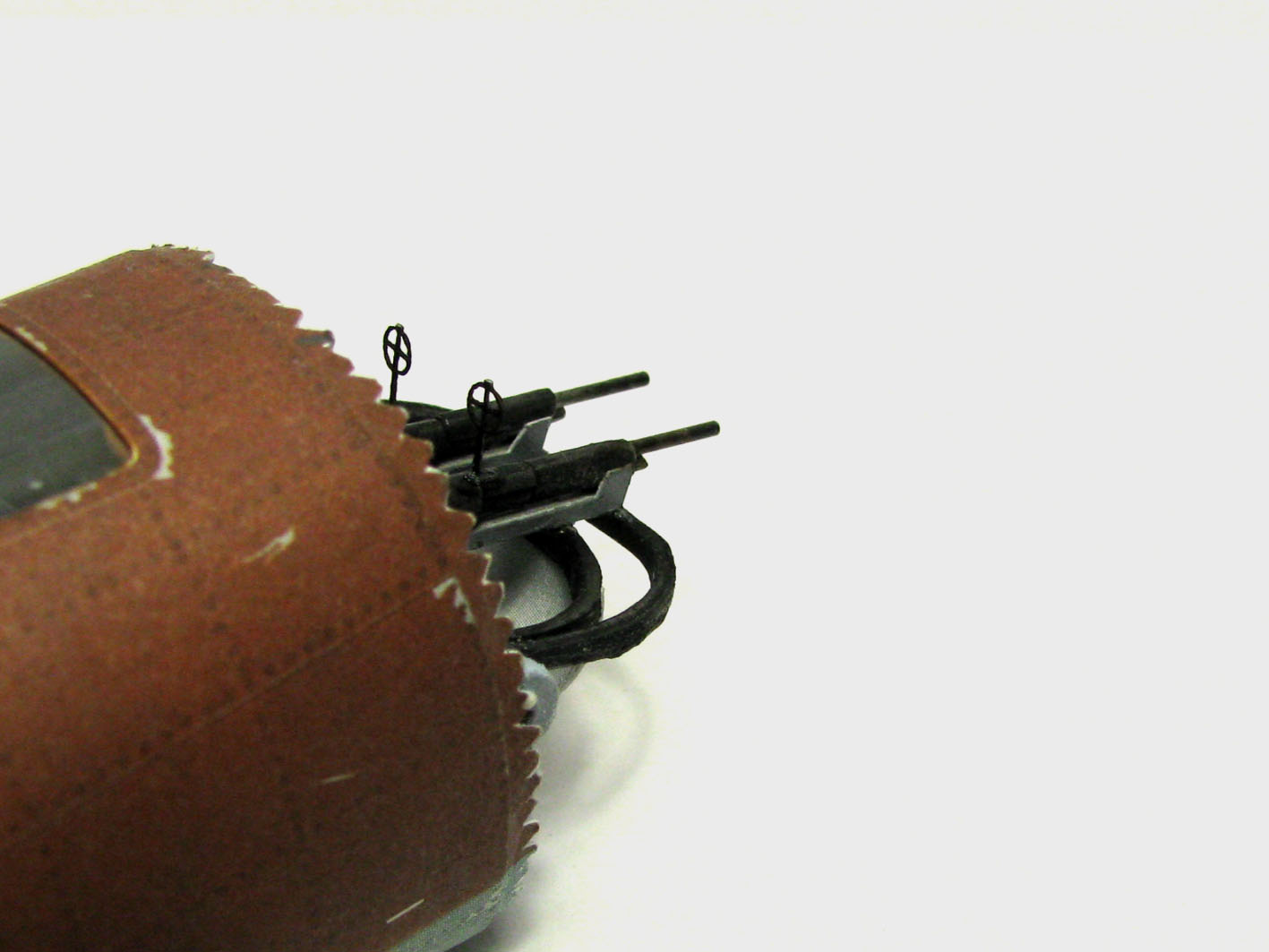

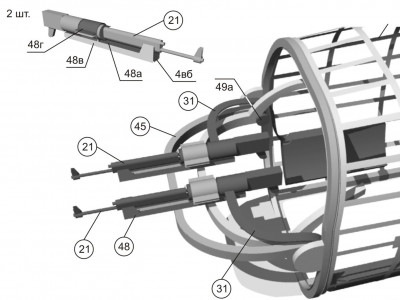

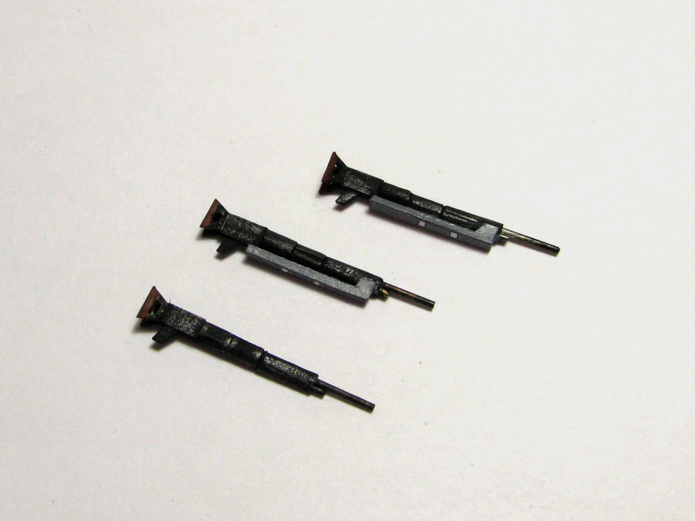

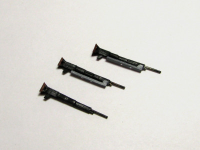

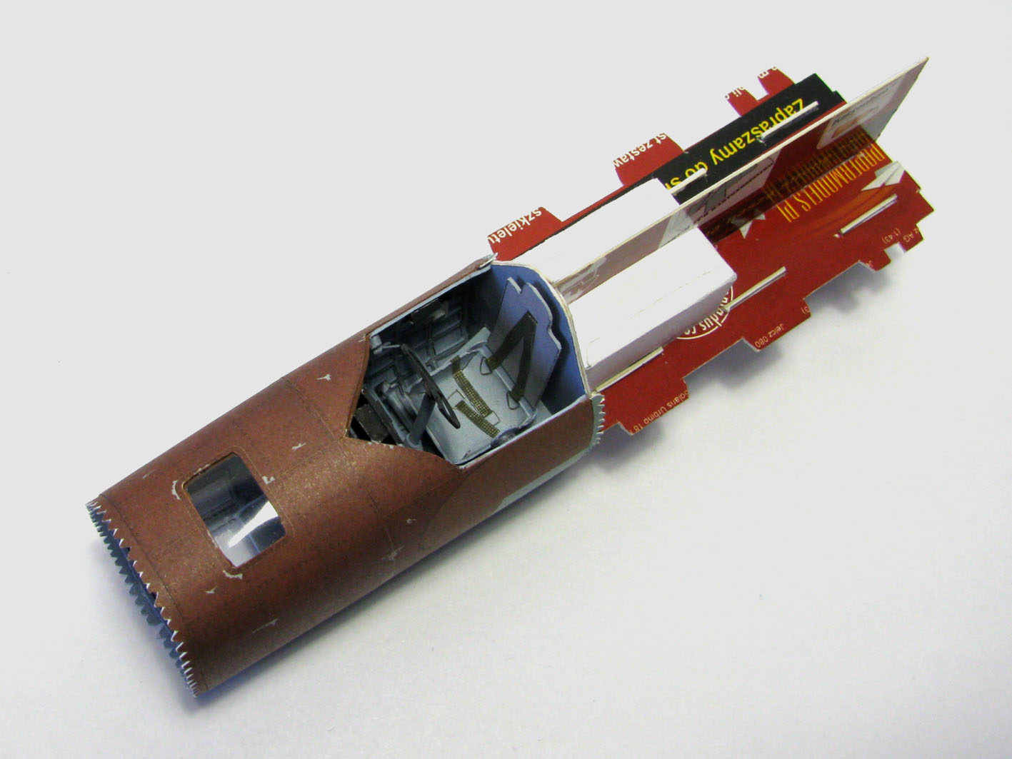

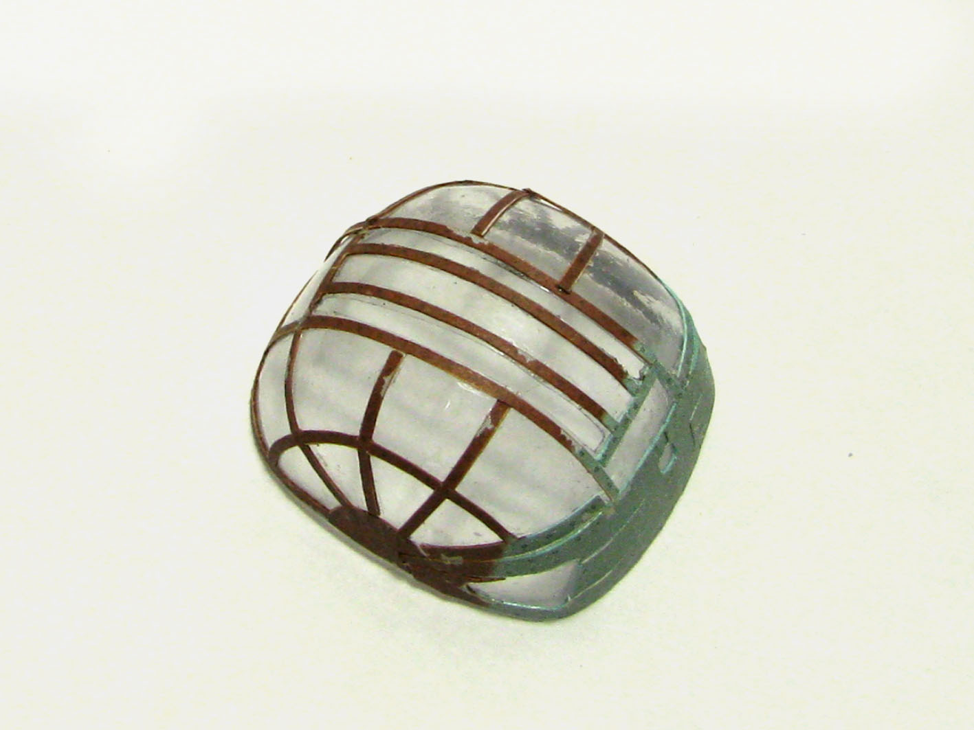

№ 57. Переднее остекление. № 21, 45, 48. Пулемётная установка.
Носовой фонарь вытянул при помощи болвана (переделанного из имеющихся выкроек), переплет сошелся нормально. 4 пулемета (один уже вклеен в хвост), 2 пошли на переднюю установка. При желании ее можно сделать подвижной.

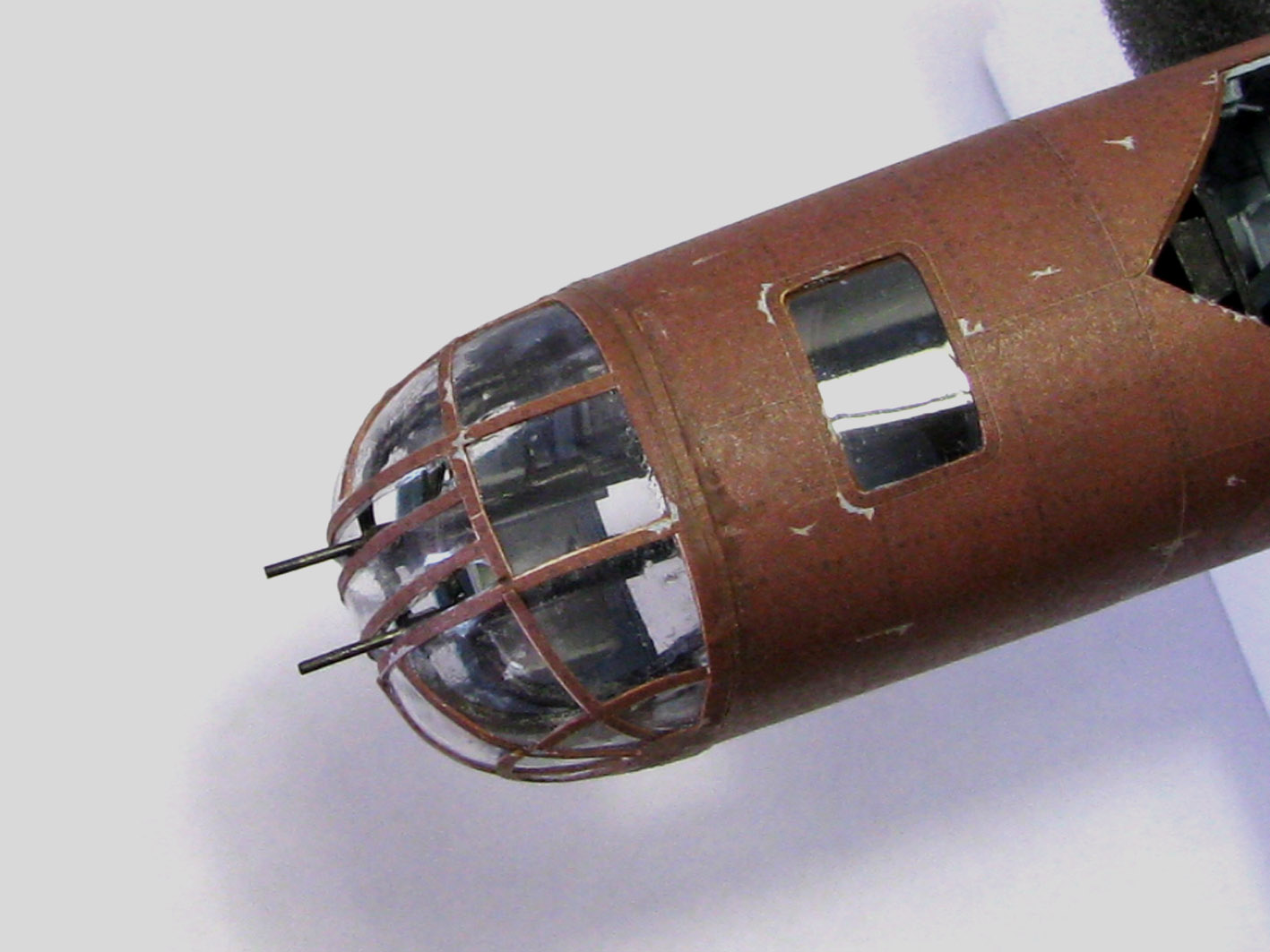

Непрочитанное сообщение vasaq » 25 мар 2020, 19:48

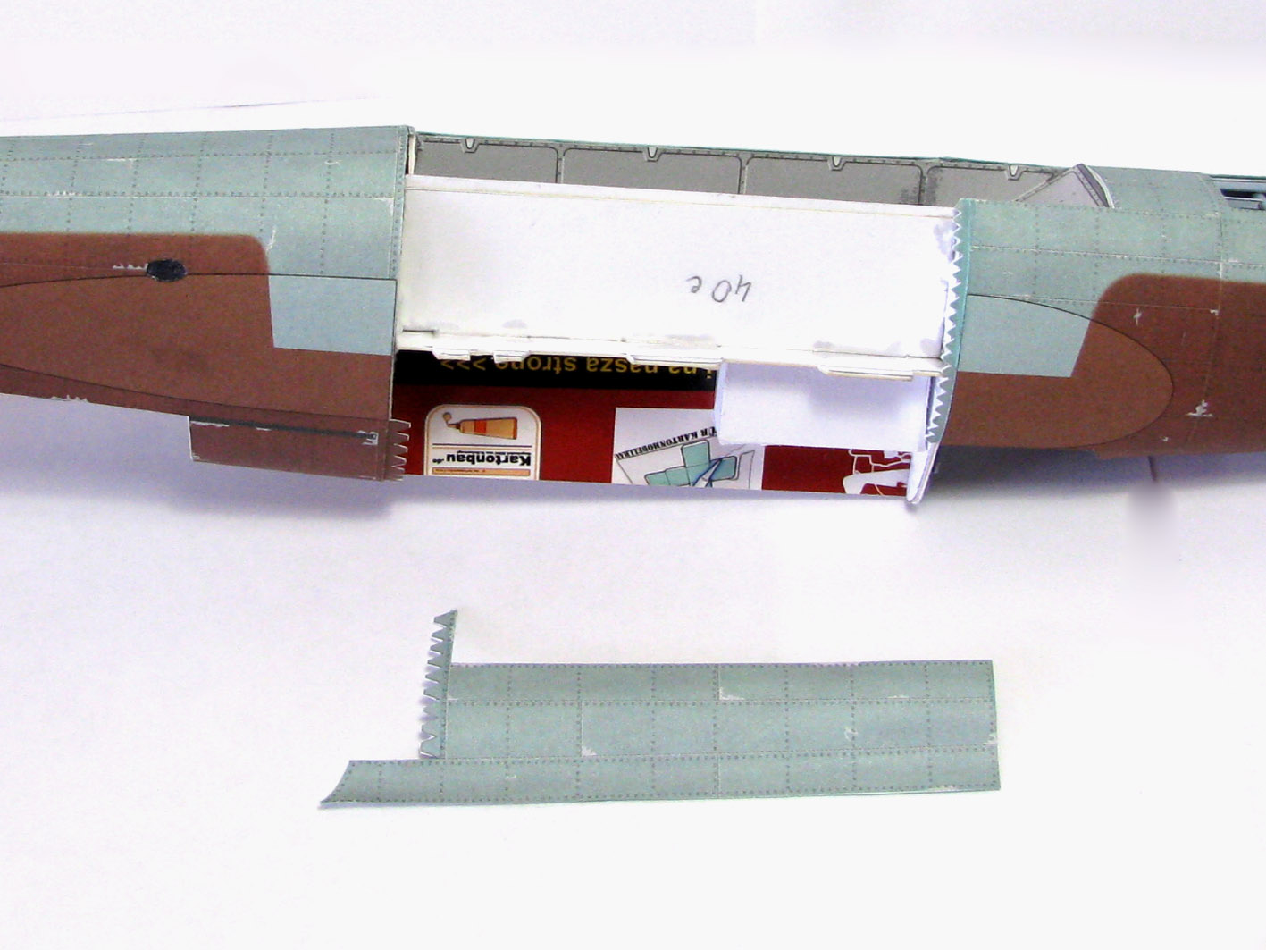

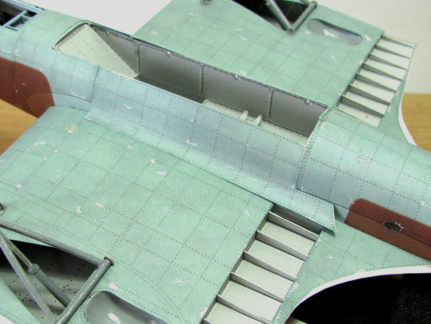

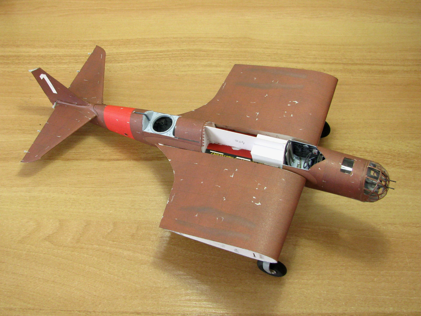

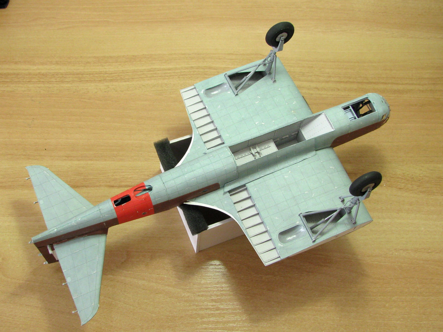

Установил носовое остекление. Когда клеил переплет перепутал верх\низ остекления, поэтому при его установке в верхней части появилась щель, пришлось заклеивать тонкой полоской.

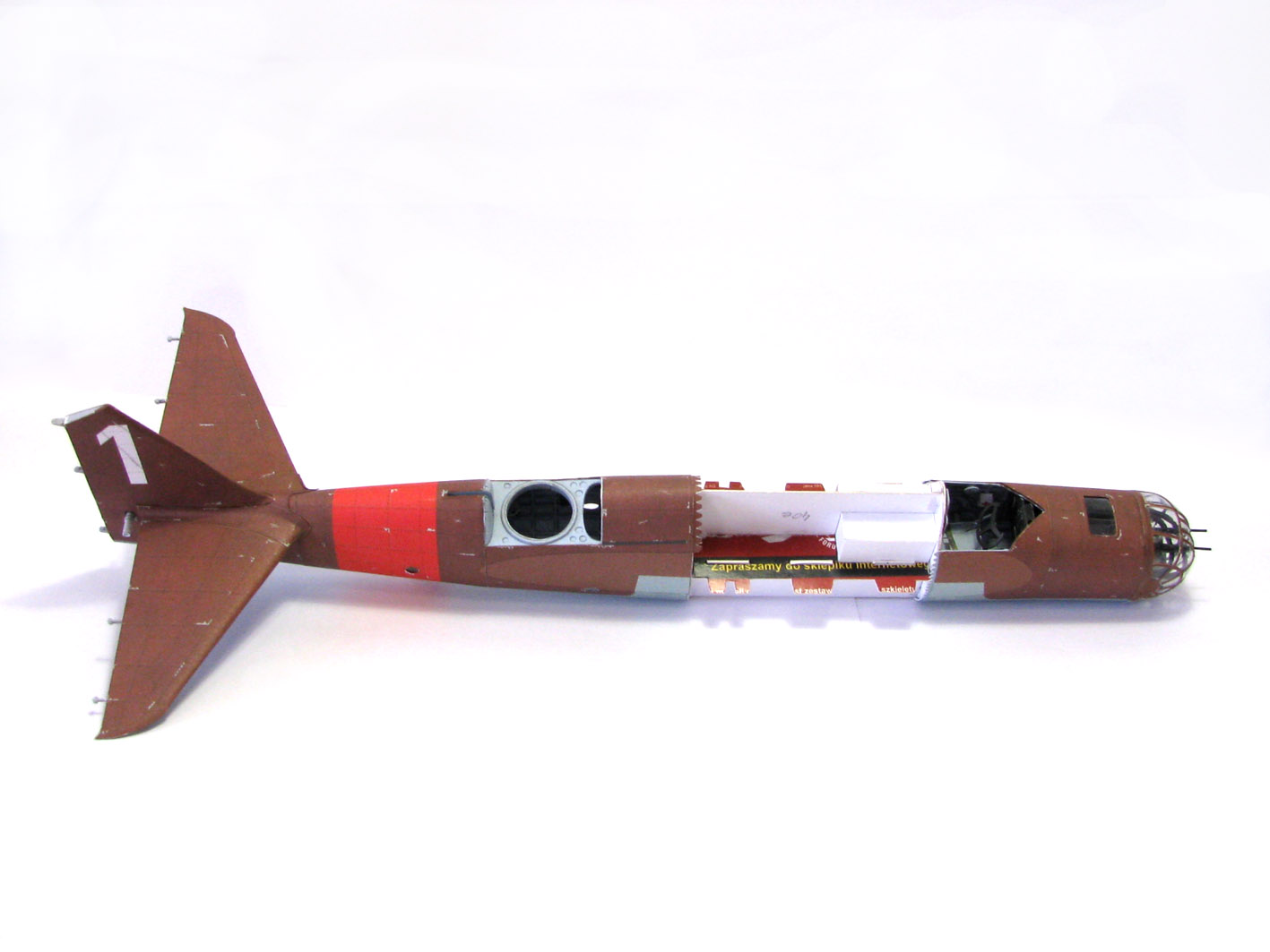

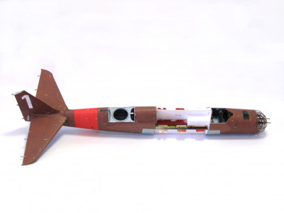

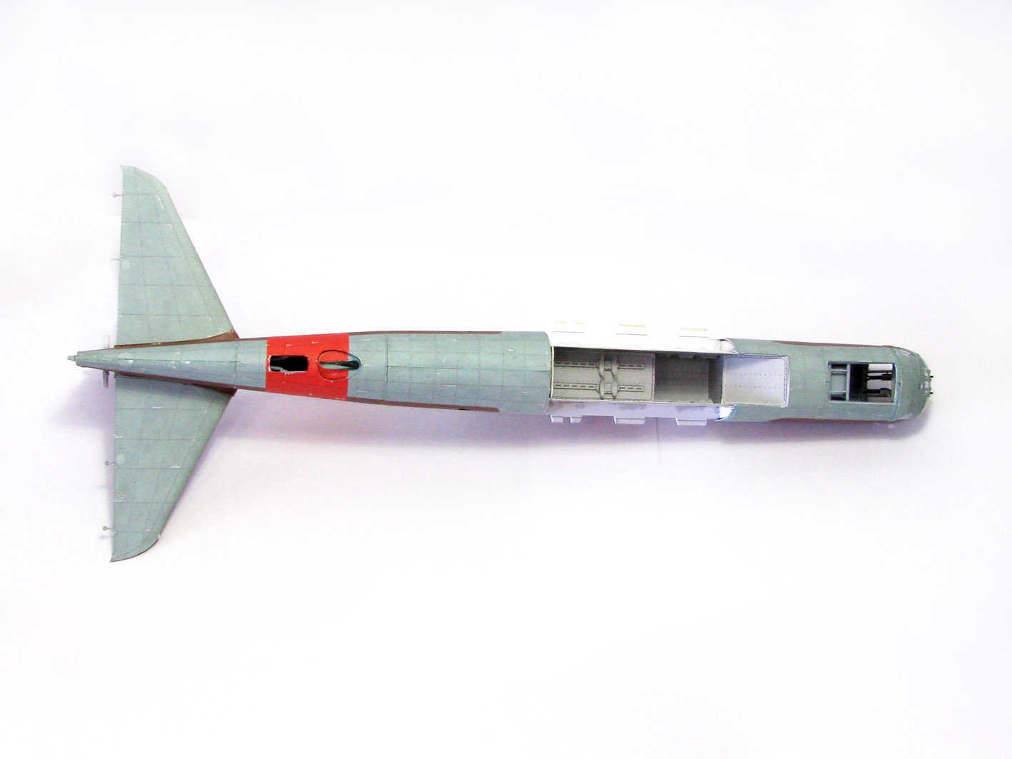

Далее произошло воссоединение хвоста и носа и приклейка недостающих деятелей фюзеляжа, их нижние части являются зализами. Ну паровозом приклеил центроплан
