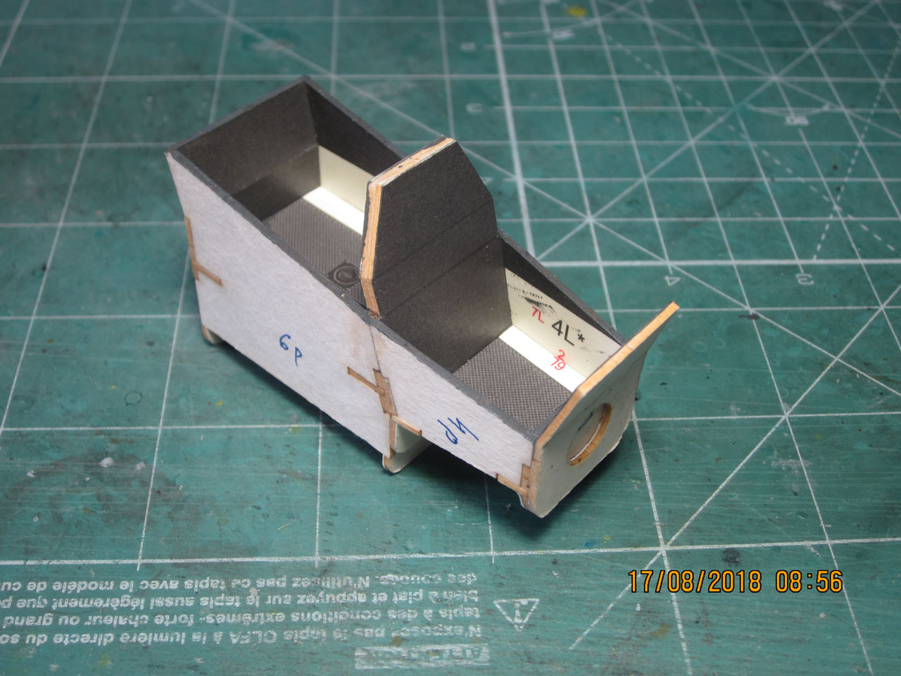

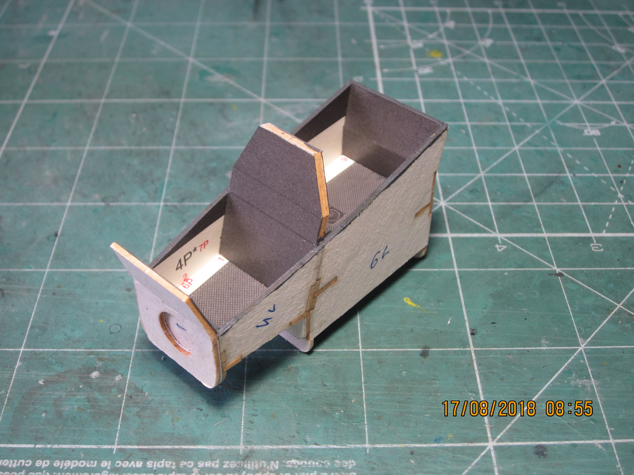

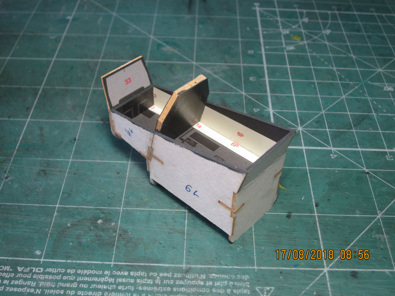

Ну что ж,поехали потихоньку. :)
Начал с кабины пилотов,фактически это просто каркас с внутренней обивкой.
Хотел по началу прорезать отверстие и сделать педали у оператора нормальные,вместо нарисованных,но потом отказался от этой затеи.
Не хочется возиться с 2мм шпангоутом,да и жесткость будет у него уже не та.Тем более эти педали видно особо не будет. =|
Пока все сошлось прекрасно,никаких вопросов не возникло.
Теперь надо оборудовать кабину.
На паре фоток видно белое пятно-это солнечный блик.Попал все же на фото...
Продолжение следует. :)

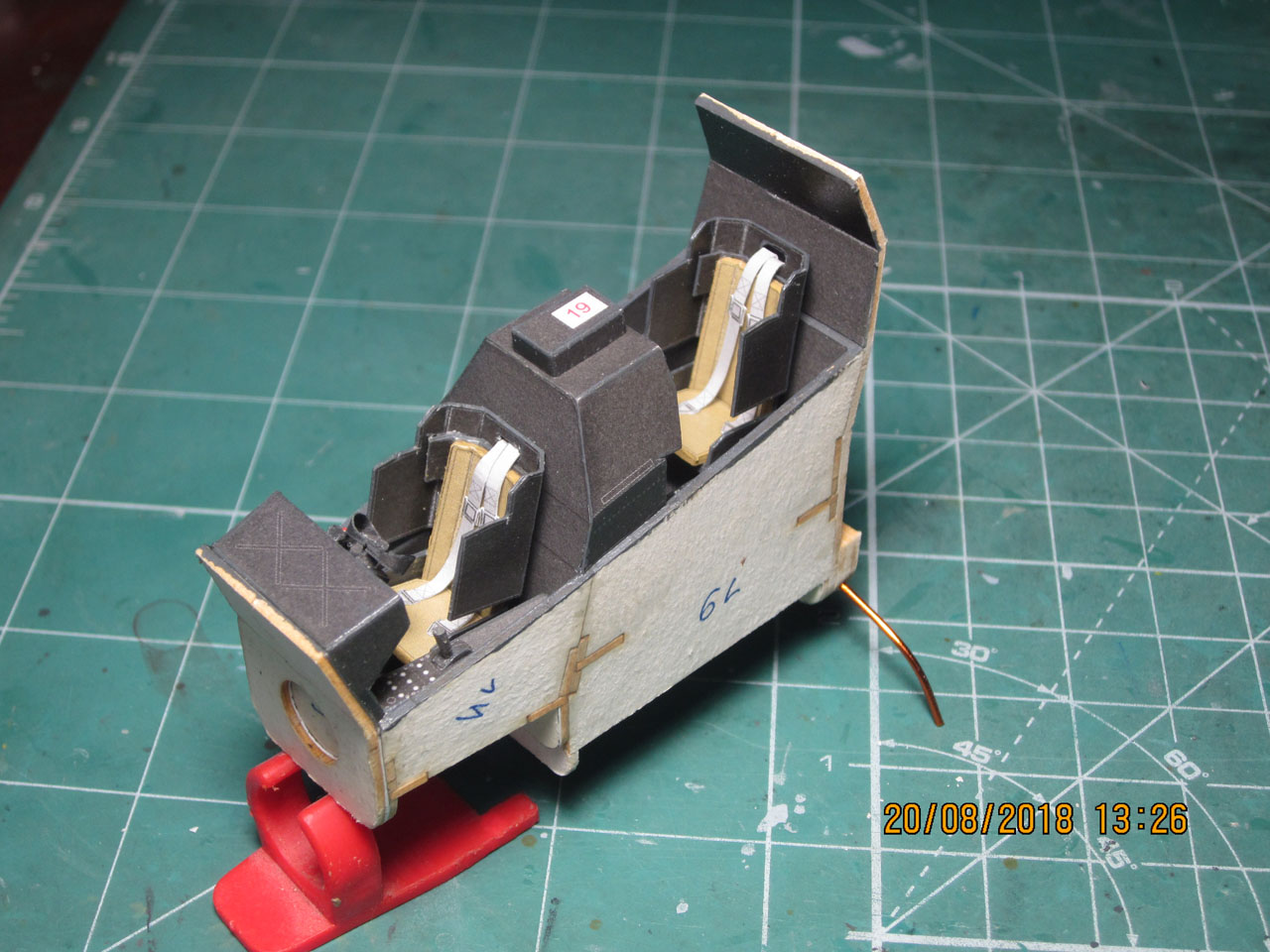

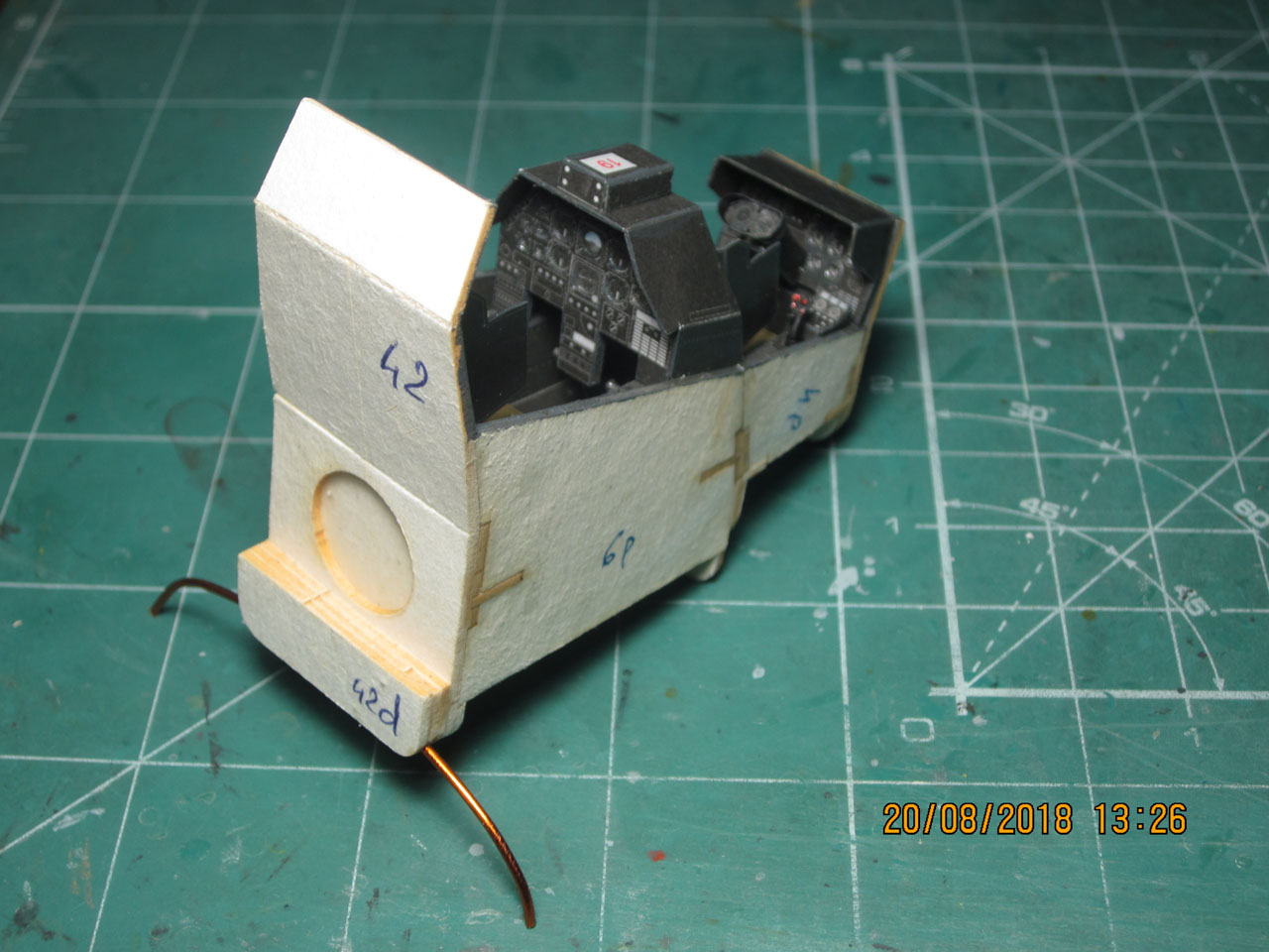

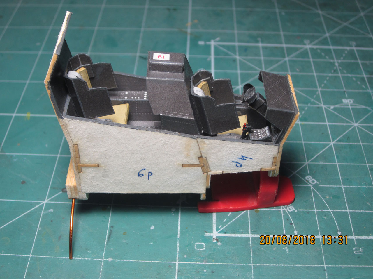

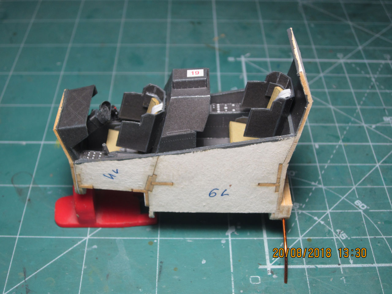

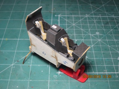

Немного обновлюсь.Так как фотик некоторое время был недоступен,а работа шла,то выкладываю уже то,что готово на сегодняшний день.
Собственно доделал кабину пилотов.Сложного там ничего не было,все достаточно просто.Боковые пульты,сидушки,и приборка.Приборка сделана бутербродом,хотя на фото это особо не заметно.Собрал также каркас передних стоек лыж.
Как говорил ранее переделаны будут ручки управления.В передней кабине она уже установлена,у пилота пока нет(заказал смоляную,жду со дня на день,когда придет).В принципе дальнейшей работе ее отсутствие не помешает.Установлю позже.
Теперь можно начинать заниматься обшивкой.Она на очереди. :)

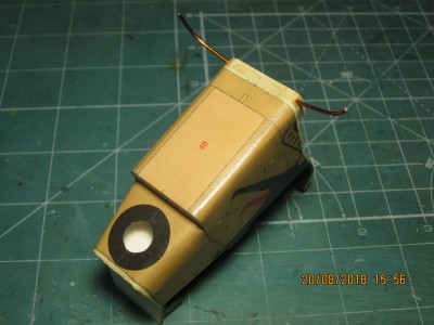

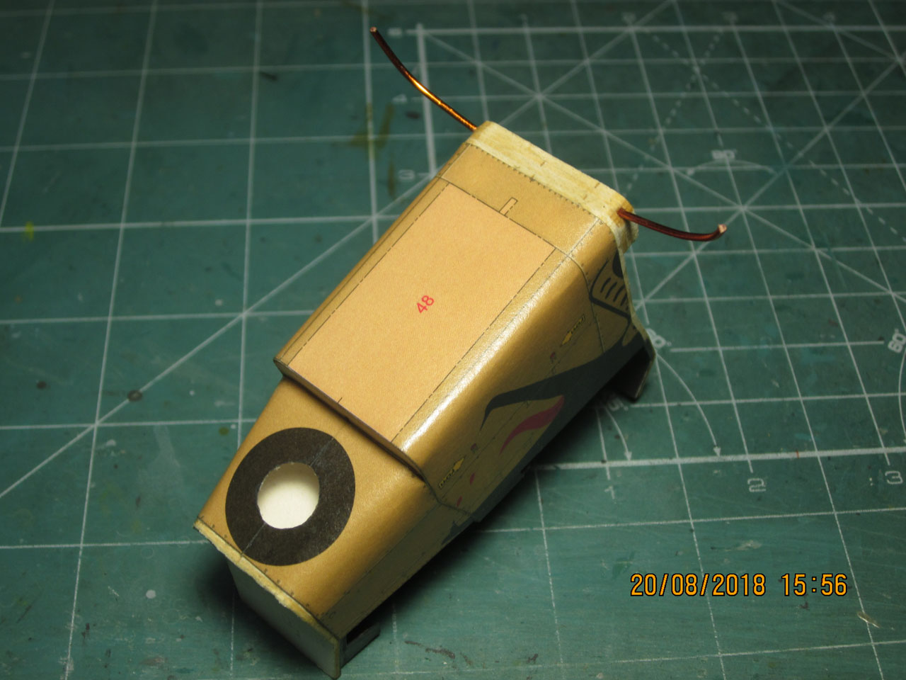

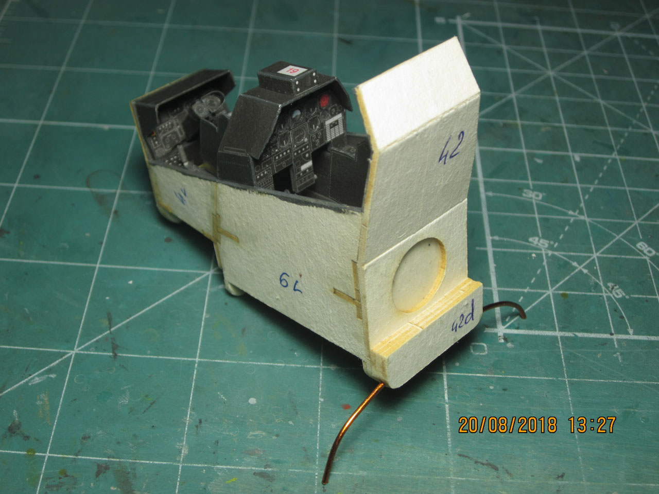

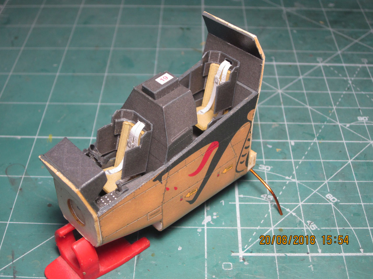

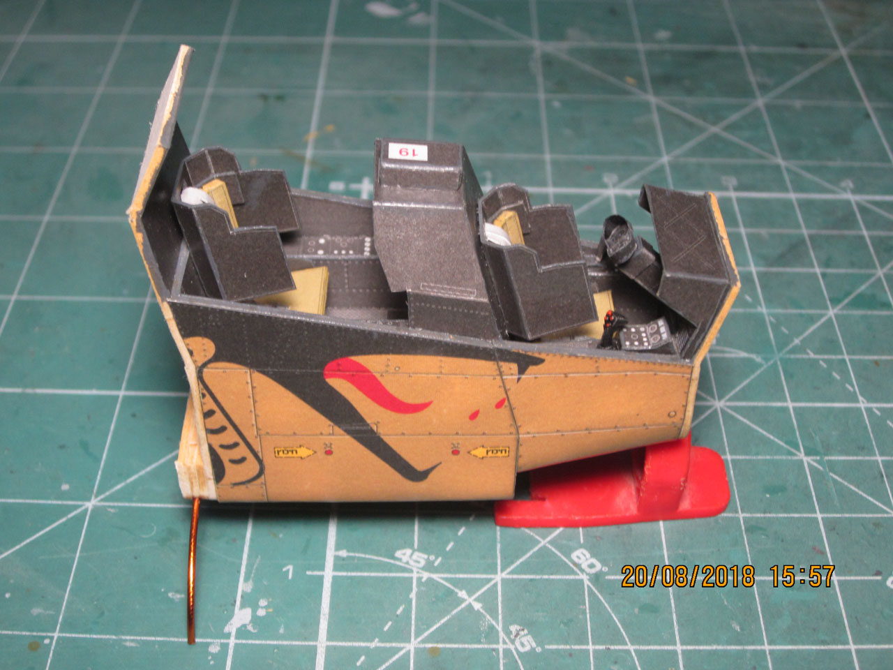

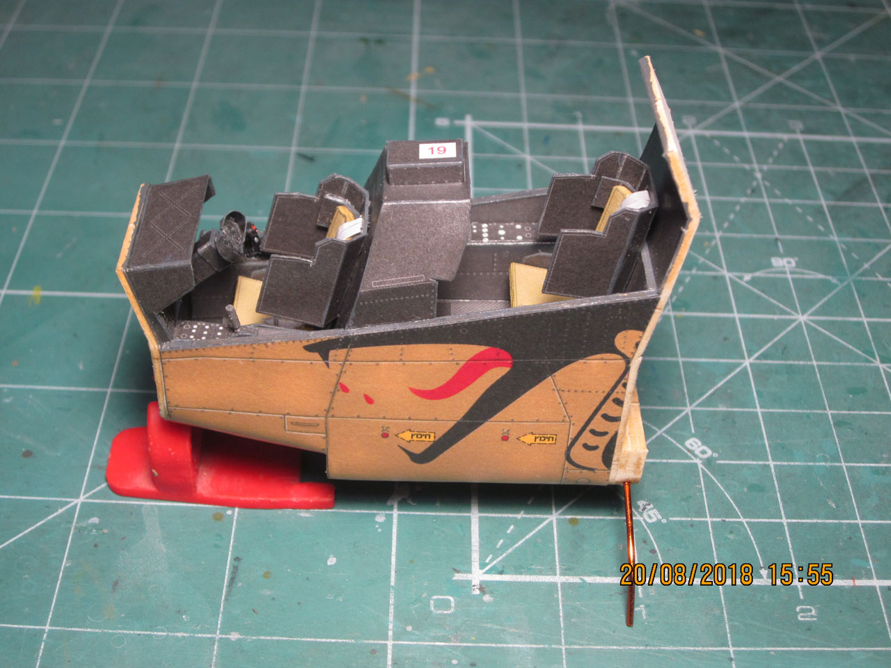

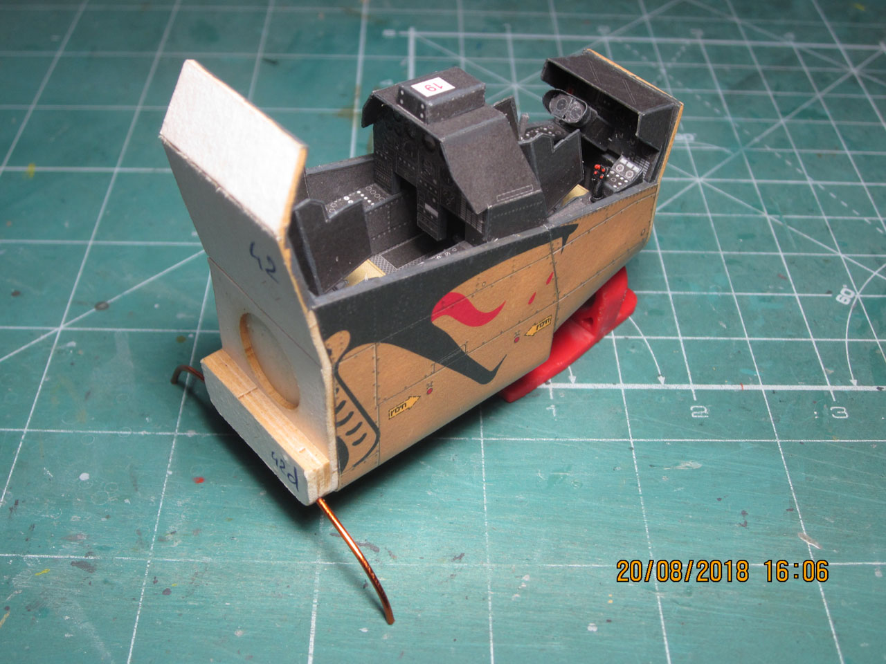

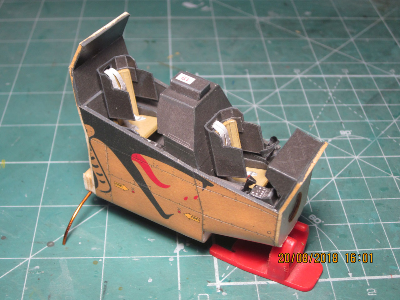

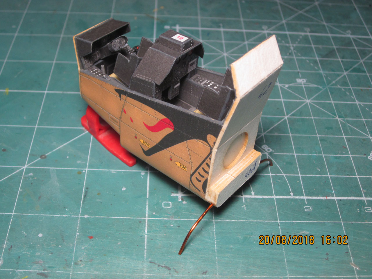

Ну и собственно начал примерять мундир. :)
Здесь есть небольшой косячек,а именно-деталь обшивки №25 немного больше,чем надо.Соответственно сразу не совпадают линии расшивки и носяра змея.Чтобы подогнать ее под размер разрезал ее пополам по центру,убрал примерно 1,2 мм,и снова склеил.Шов немного виден на фото снизу,но его в будущем закроет пулеметная установка. Так что не страшно. :)
На сегодня это заключительный этап сборки. :(-
