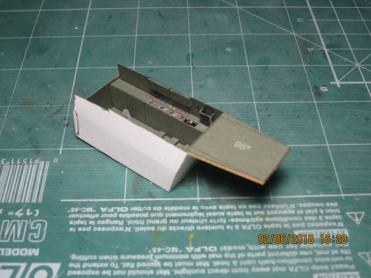

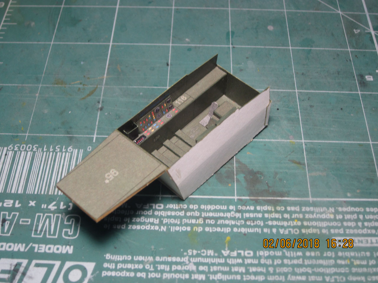

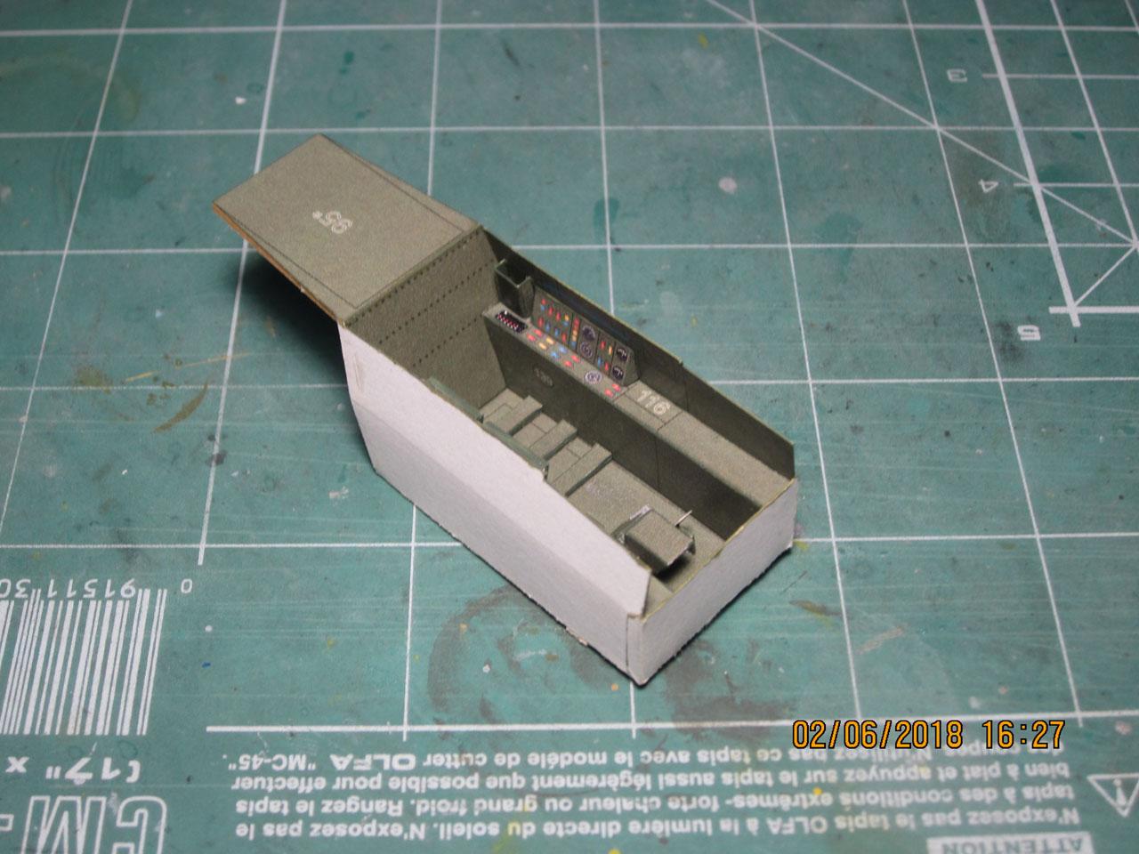

Ну и потихоньку начал.
Пока собираю кабину пилота.
Она у него простенькая,без наворотов.Ручку управления буду делать сам,она в журнале ужастная.
Пока вот так.
Продолжение следует. :)

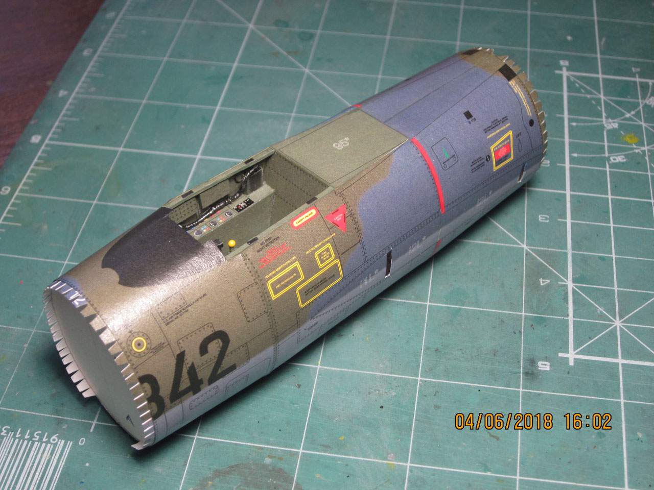

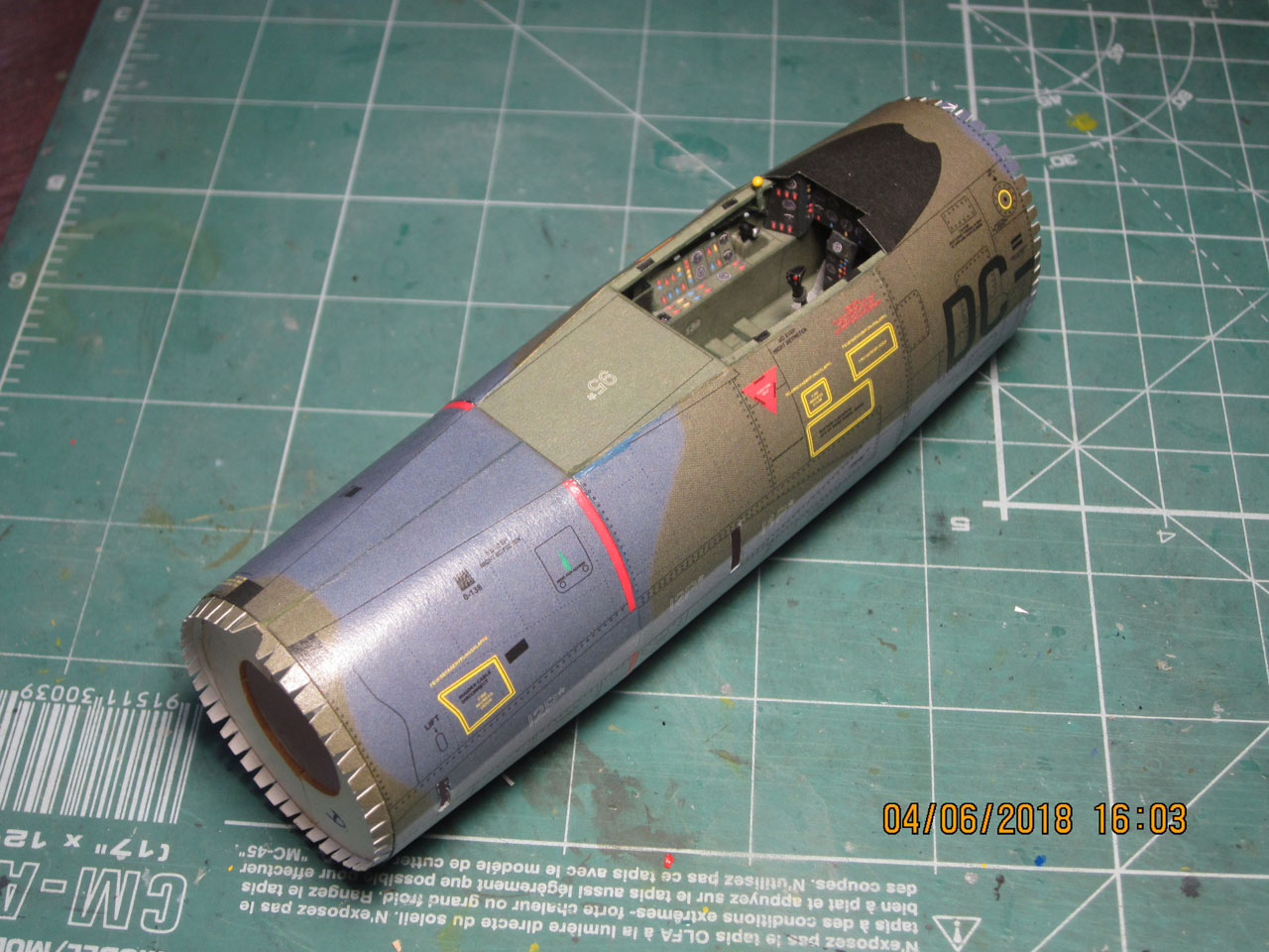

Непрочитанное сообщение Жарков Илья » 04 июн 2018, 16:41
Всем привет!!!
Пора немного обновиться.

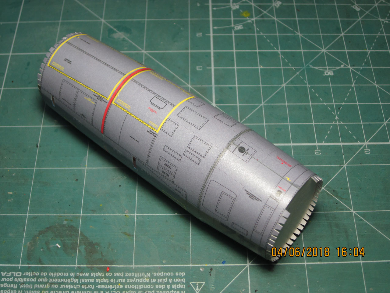

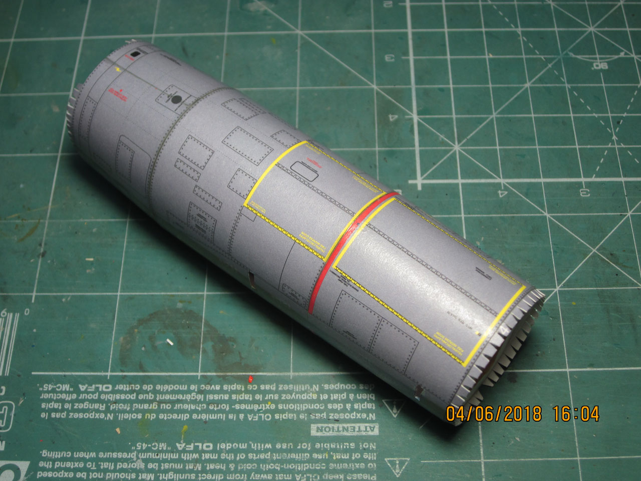

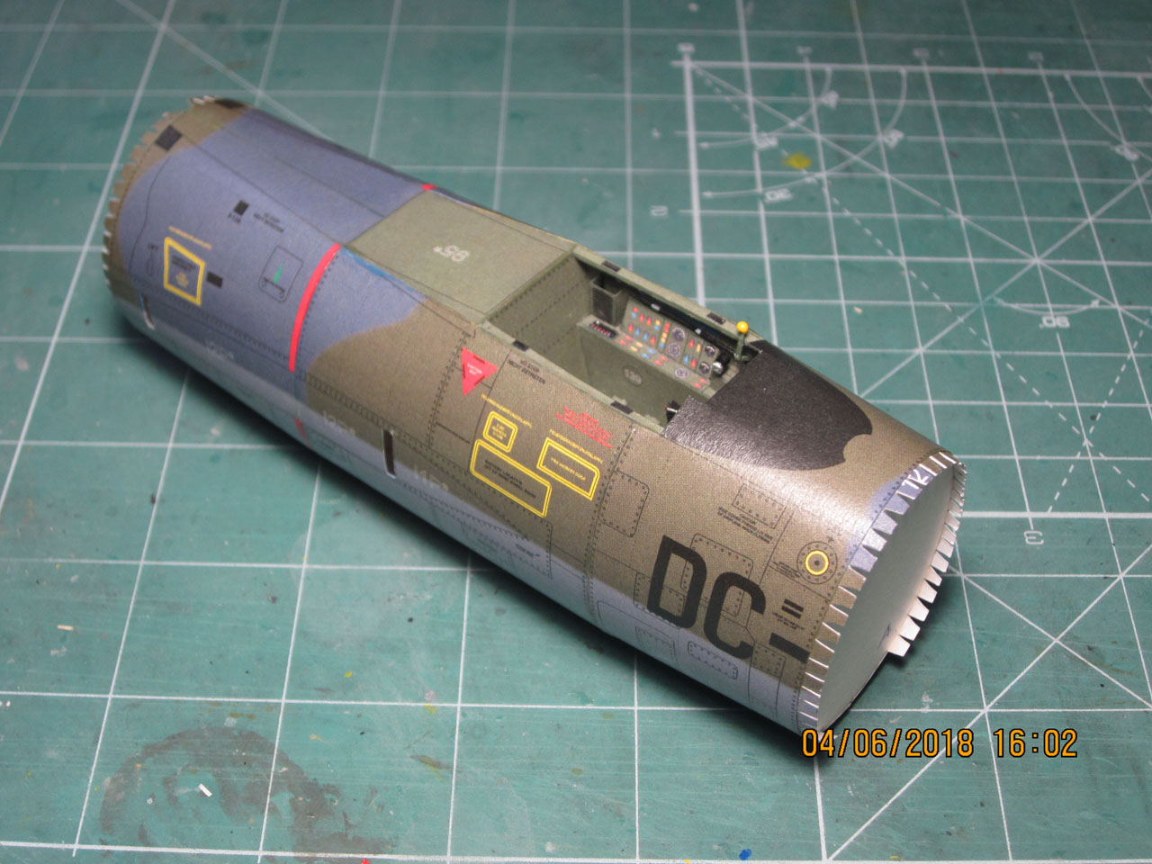

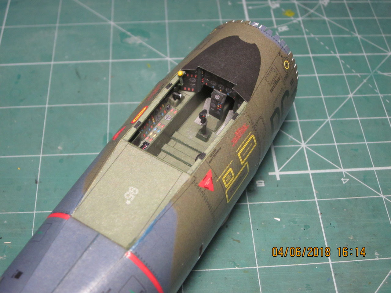

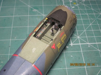

Чтобы разместить кабину пилота надо начать собирать фюзеляж.За него и взялся.
Собрав секции понял,что все шпангоуты меньше по размеру. cry
Поэтому каждый пришлось оборачивать бумагой,а именно:
Шпангоут А-1раз офиской.
Шпангоут В-1 раз плотной бумагой.
Шпагоут С-1 раз плотной,и плоскую верхушку в 2слоя плотной бумагой.
Шпангоут D-2 слоя офиски.
Вроде после этого подошли.

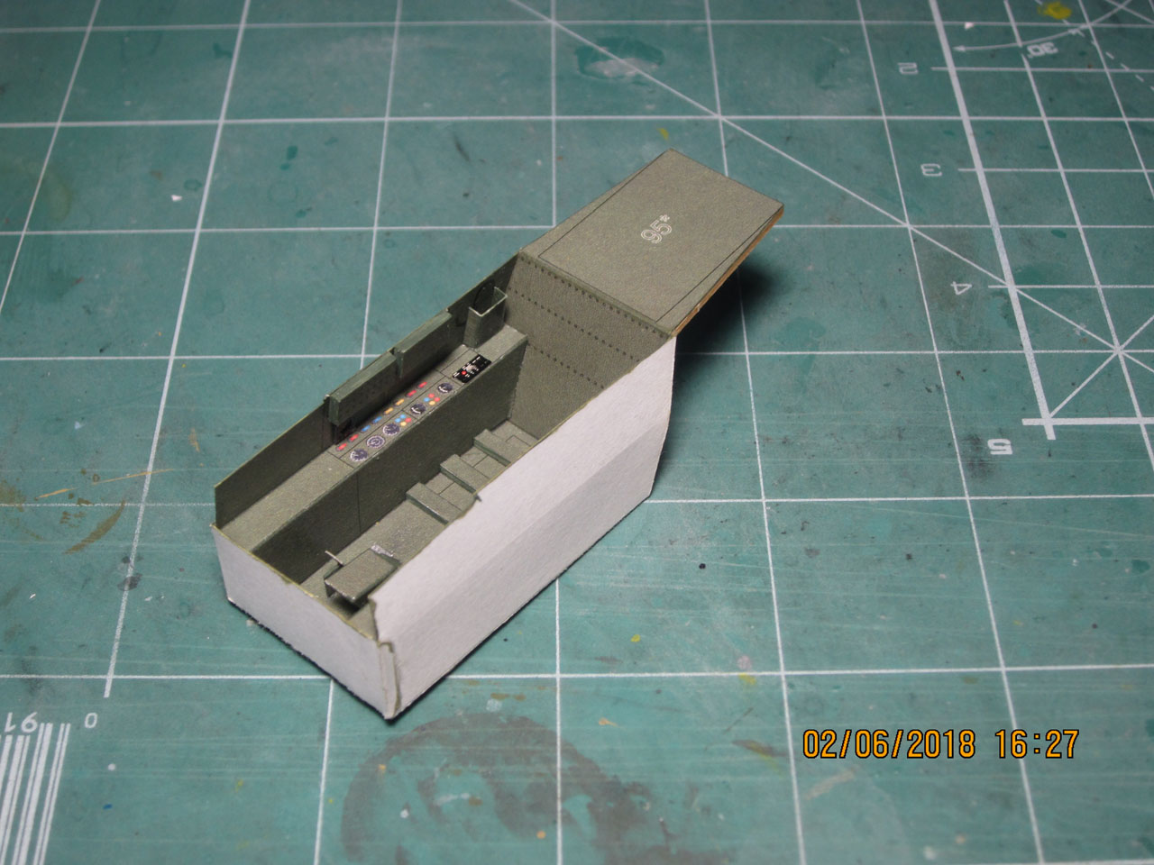

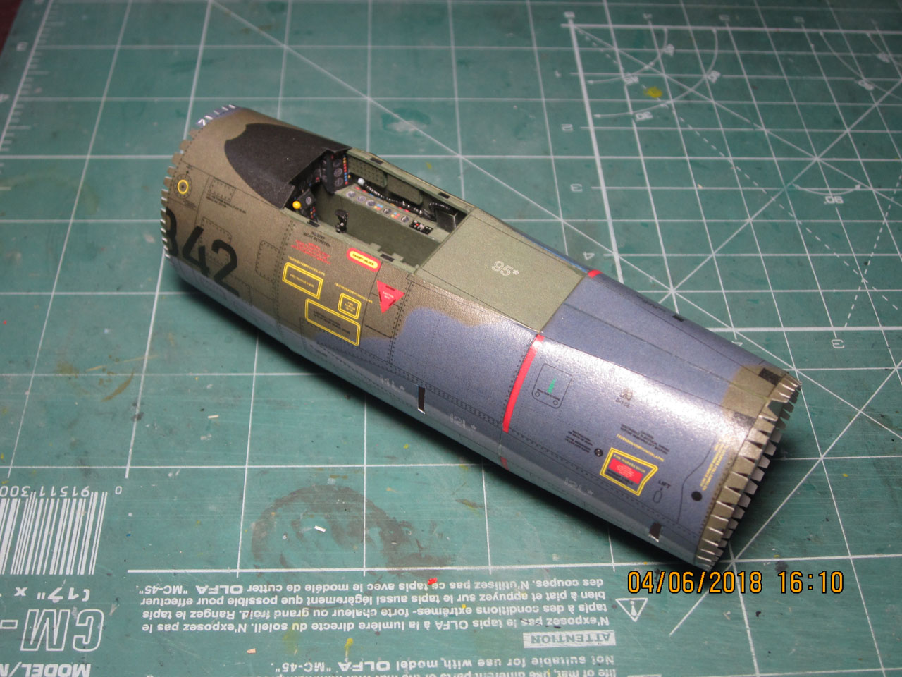

С установкой кабины тоже повозился.Сначала приклеил заднюю часть,а потом уже выравнивал саму ванну.Небольшой брак сзади кабины(видна подкраска)скроется под гаргротом.
От себя в кабине добавил бортики по бокам,рукоятку открытия фонаря ,ручку управления двигателем,и ручку управления самолетом сделал сам.
На правом борту разместил шланг кислородного прибора.Больше не стал мудрить. *CRAZY*
Как то вот так пока.Посмотрим,какие сюрпризы будут дальше.
