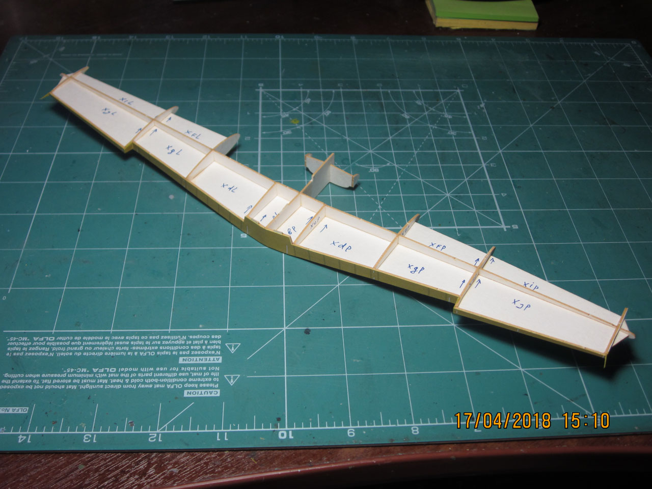

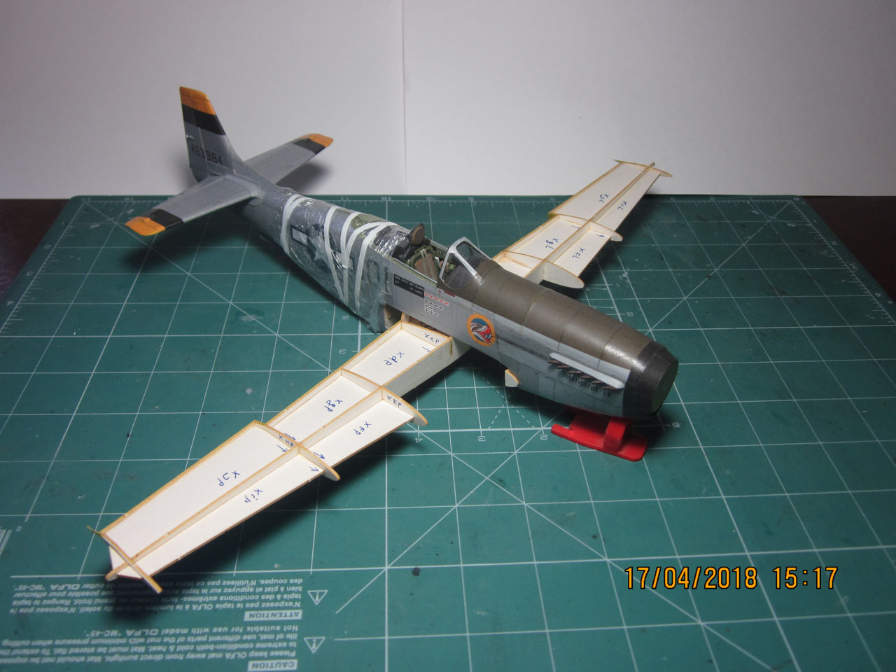

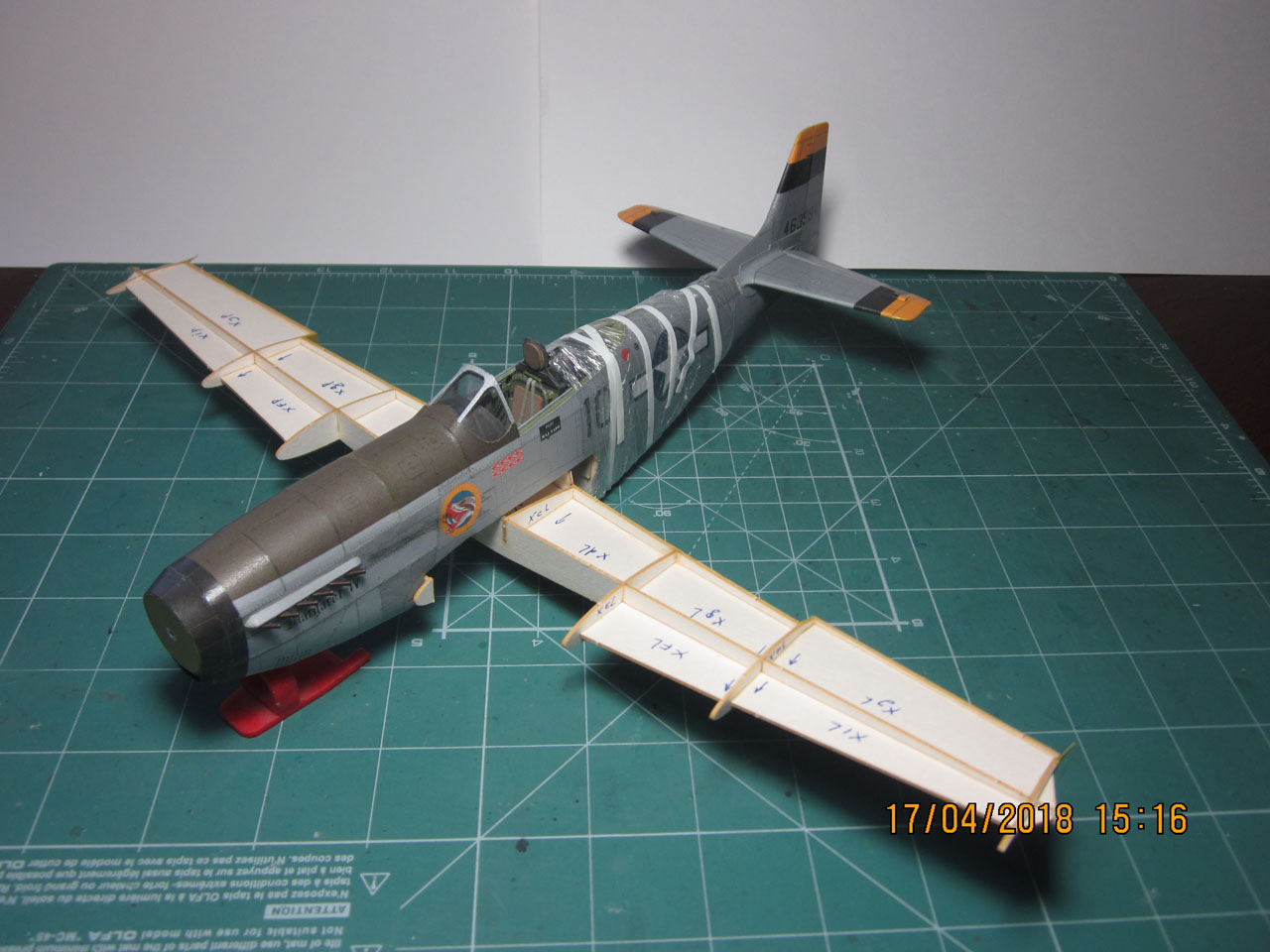

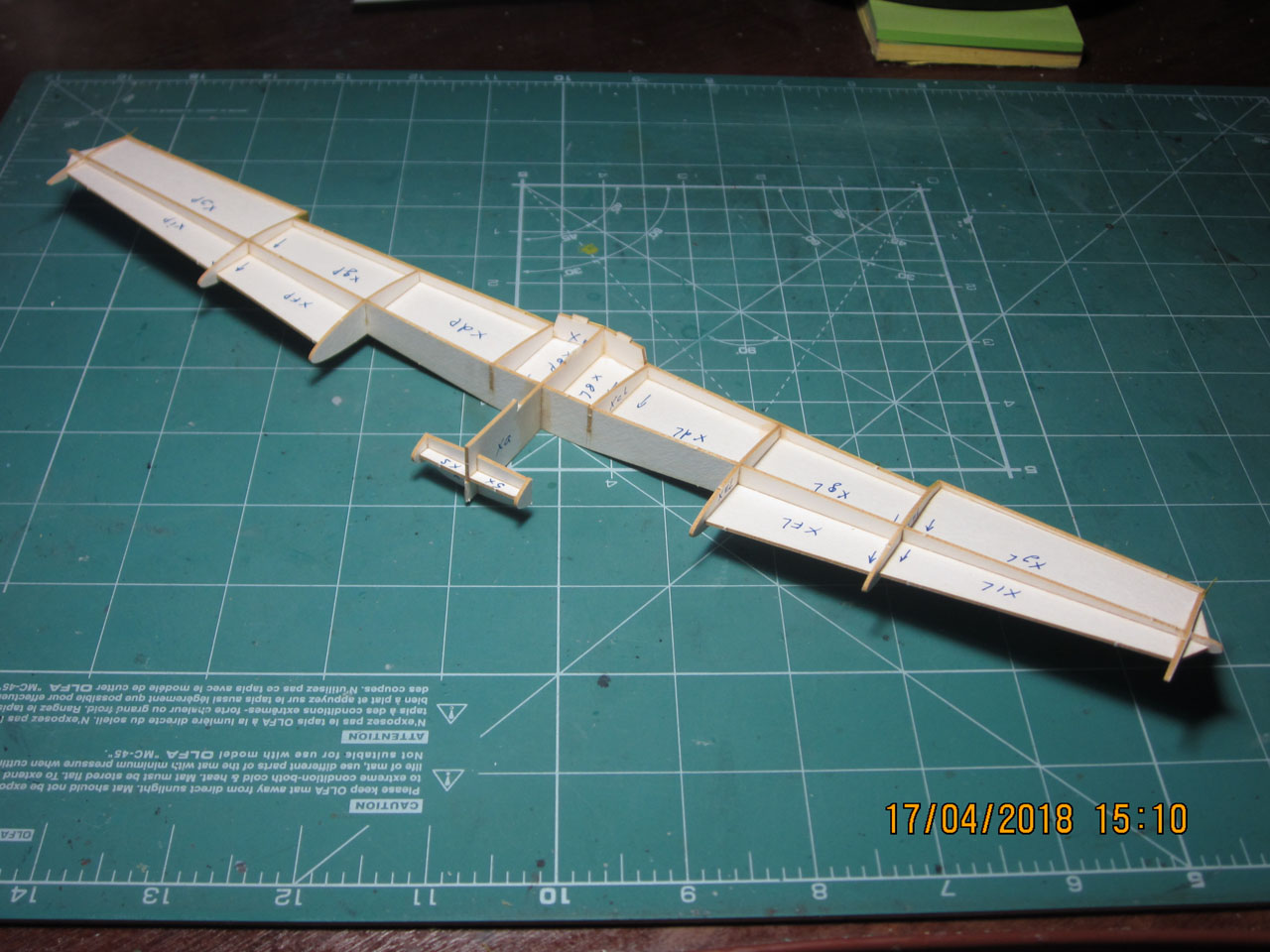

И в заключении на сегодня собрал каркас крыла.
Примерил на свое место-подходит. :)
На очереди ниши шасси.
Продолжение следует. :)

Аккуратно собрано!! Еще ни разу халинского не собирал, лежит оригинал, но наверное пора попробовать.
Удачи !!!
Непрочитанное сообщение Юрий Сотников » 17 апр 2018, 16:11
Очень здоровский ероплан получается good good good
Непрочитанное сообщение Жарков Илья » 17 апр 2018, 18:09
Спасибо,друзья!!!
Владимир,однозначно надо попробовать!!! good

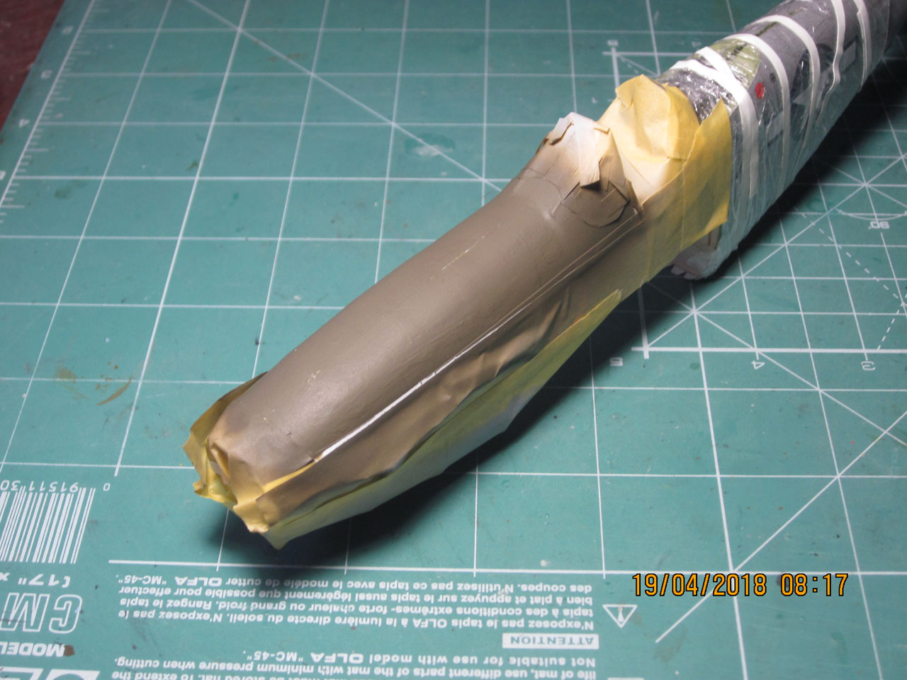

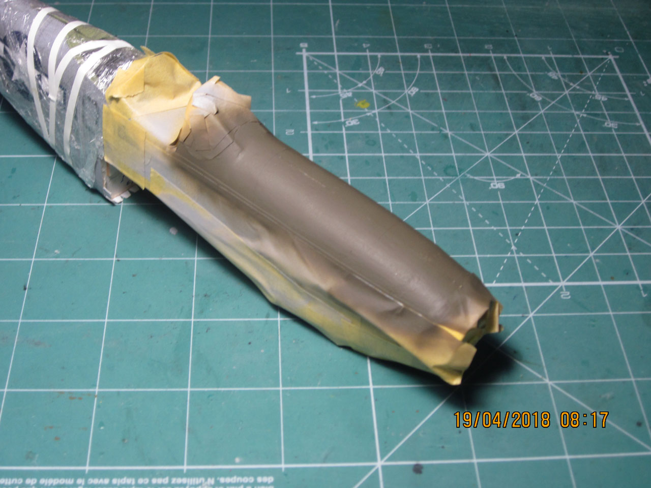

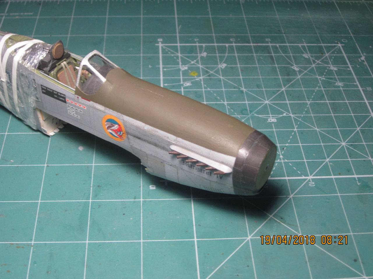

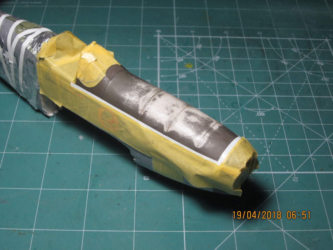

Непрочитанное сообщение Жарков Илья » 19 апр 2018, 09:01
Привет всем!!!

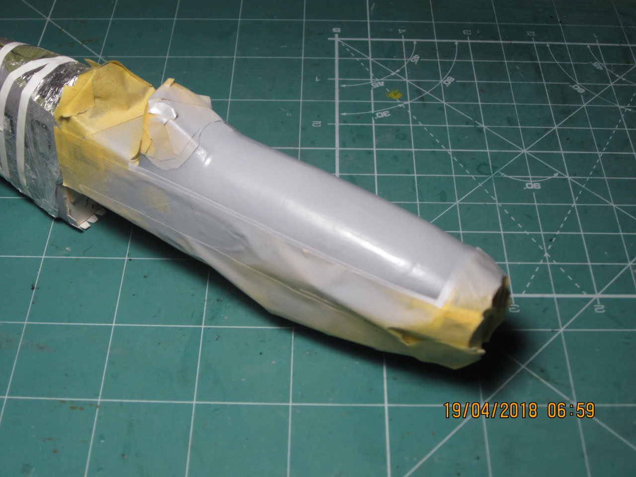

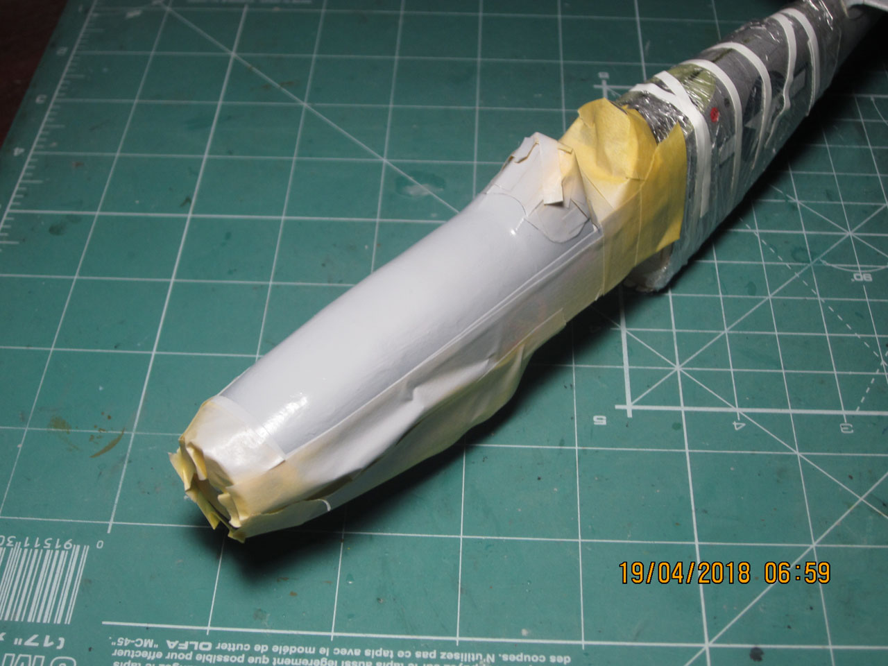

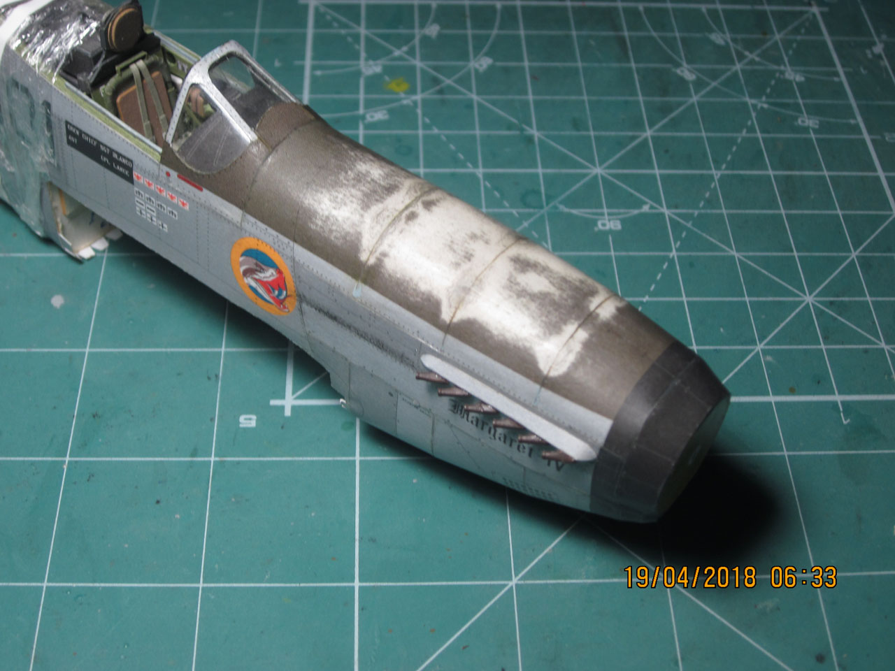

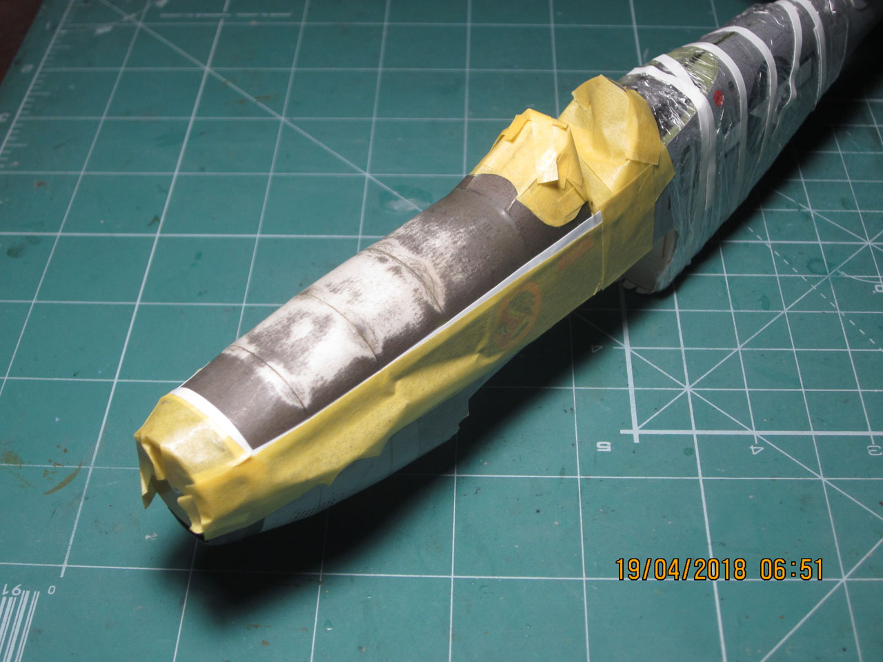

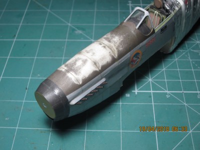

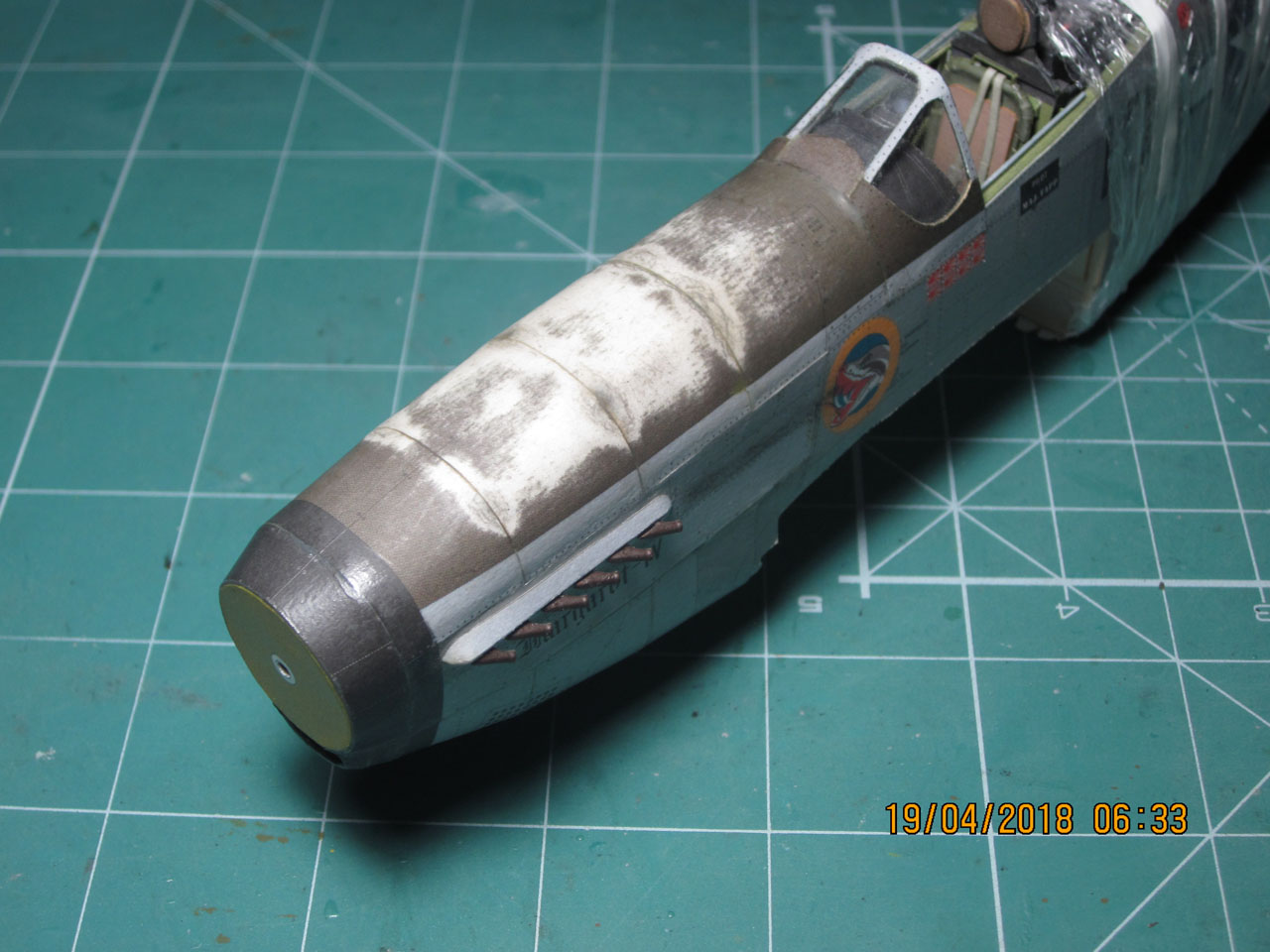

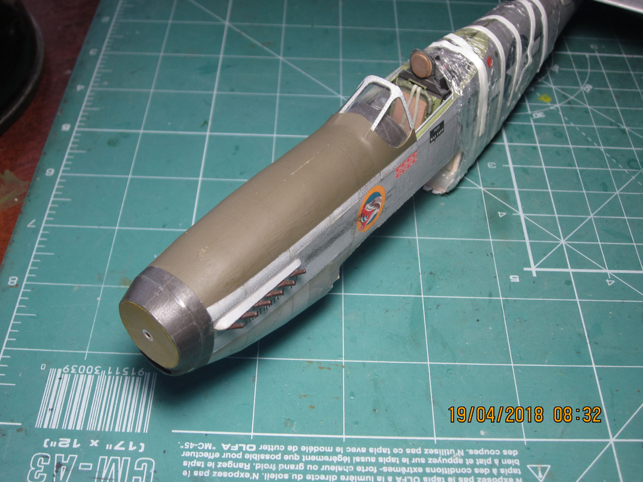

Все же не давал мне покоя этот мой косяк со швом на передней верхней части. wall
Долго думал и принял непростое решение зачистить эту часть и антибликовую полосу покрасить. *JOB*
Надеюсь за рамки правил конкурса я не выскочил. =|
Итак:
1.Зачистил и выровнял ПВА проблемное место.
2.Заклеил трафарет Тамиевским скотчем.
3.Загрунтовал слегка аэрозольной грунтовкой Mr.Surfaser.
4.Задул из аэрографа оливковым цветом.
5.Задул аэрозольным Тамиевским матовым лаком.(так как полоса антибликовая,значит блестеть не должна,я так понимаю. )
6.Снял все трафареты.
В принципе результатом доволен,хотя надо было поаккуратнее выравнивать ПВА.
Попробовал сделать расшивку карандашом(ее там совсем не много),но его практически не видно.Решил больше не трогать,а то испорчу точно. *CRAZY*
Теперь можно возвращаться к нишам шасси.
Пока вот,что получилось.
