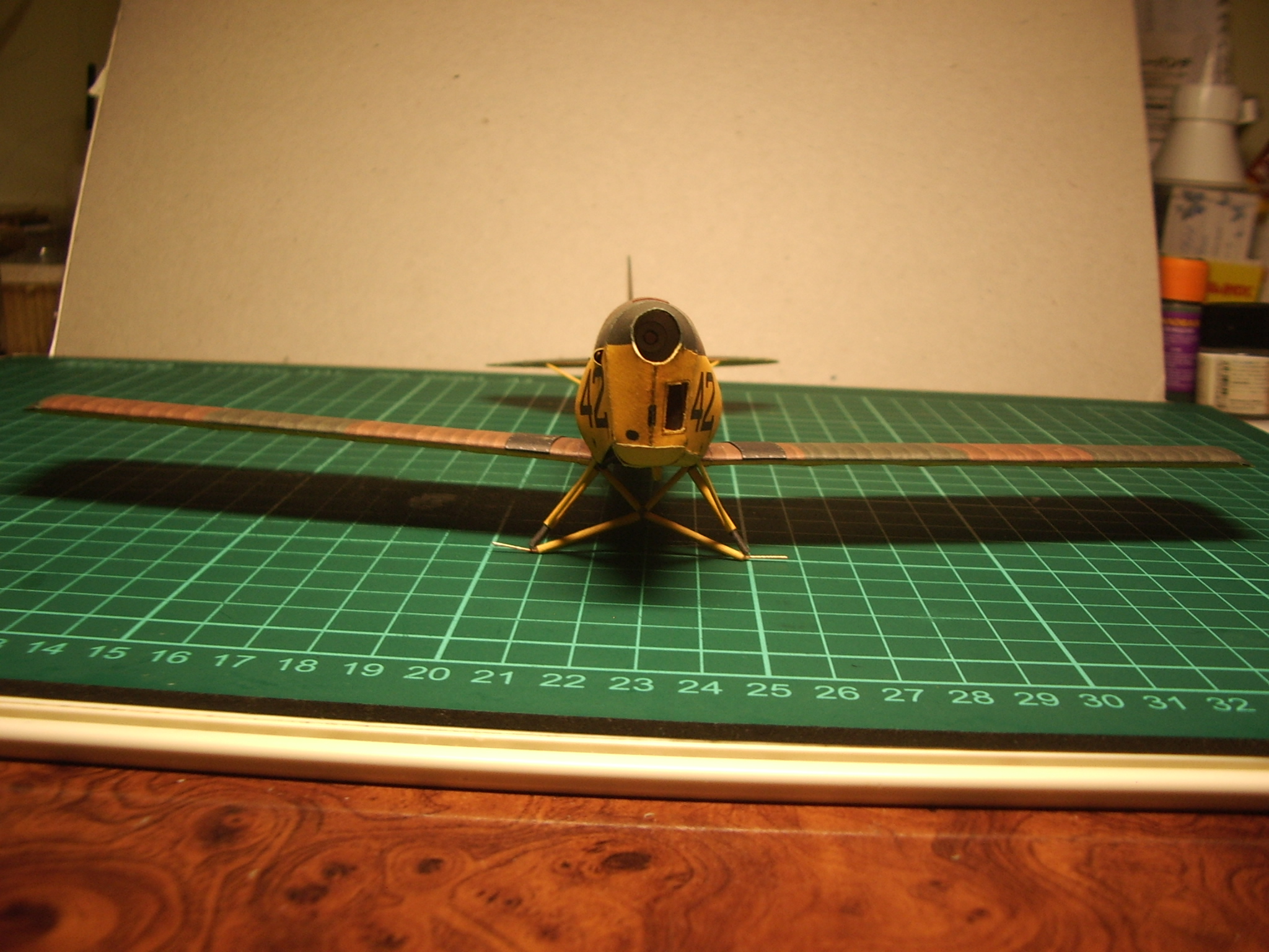

Всем привет! Работы над "мотыльком" продолжаются и вот он уже обрел крылья
Несколько слов по поводу сборки верхнего крыла. Инструкция дает указание собрать крылья, потом собрать каркас центроплана и затем обшить его. На мой взгляд лучше центроплан собрать отдельно и потом стыковать к нему крылья, так как верхнее крыло имеет вид V. При условии собранной вместе конструкции крыльев и центроплана пришлось в наглую задирать крылья и выравнивать обшивку центроплана с боковыми секциями его каркаса.

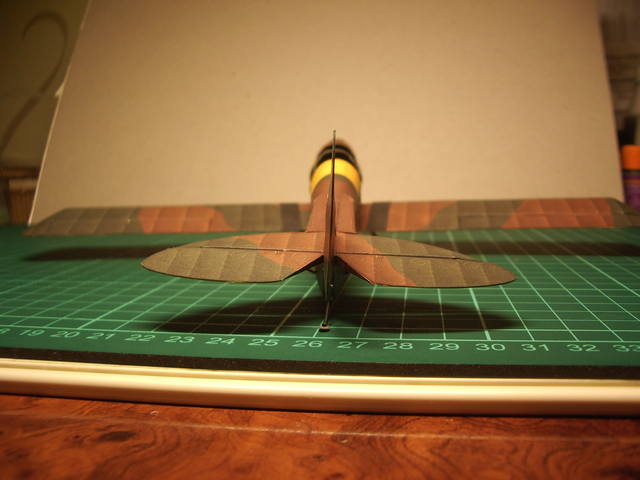

Непрочитанное сообщение Жарков Илья » 04 авг 2018, 13:14
Андрей,а из-за чего такой перекос хвостового оперения на фото вида спереди и сзади?
По ходу фюзеляж перекручен?Или просто приклеил неровно?Я бы все же постарался это исправить.Не исправишь,смотреться совсем не будет.
