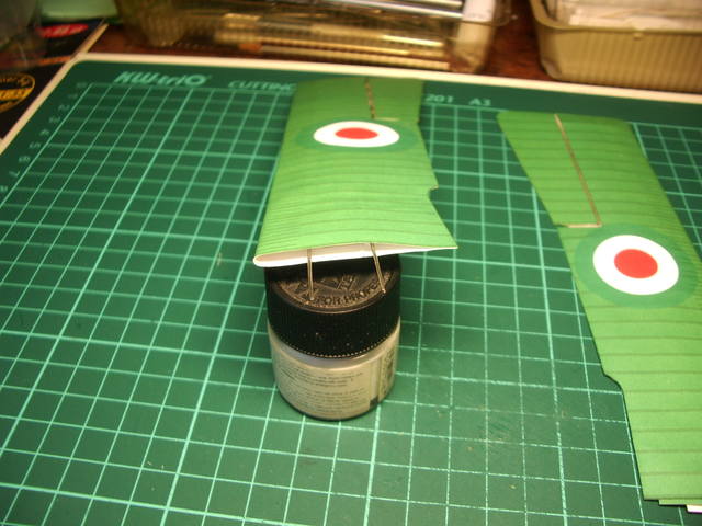

Всем привет! Работы над "зеленым драконом" идут полным ходом и вот что уже сделано
Начато формирование крыльев
Поплавки
Боковины поплавков, т.к. они формообразующие, были подклеены на картон 0,5мм, в журнале этого нет
Крылья
Склейки на стыке верхнего крыла это самостоятельное решение, в журнале этот узел никак не освещается и соединение на направляющих штырях и склейка встык двух частей вызывала большое сомнение в жесткости соединения.

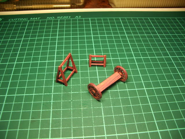

Собрана транспортная тележка
Несколько слов по поводу колес тележки. Автор предлагает д 28В клеить на картон 1мм, причем эти детали устанавливаются с обеих сторон диска колеса, в то же время д. 28Е беговая часть колеса имеет ширину 2мм, что никак не вяжется с получающейся шириной колеса в сборе. В итоге - д. 28В необходимо подклеивать на картон 0,5мм и тогда беговая часть колеса в сборе будет 2мм.

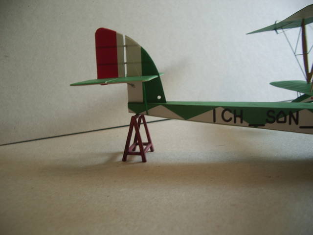

Всем привет! "Зеленый дракон" все больше и больше становится похож на самолет и вот очередной этап этого преображения
Несколько слов по этому этапу. Здесь я дал размер увеличения шаблона дополнительных стоек между крыльями, фотик плохо отработал резкость, но видно.
Установлено стекление, собраны подставки
Для жесткости боковые детали подставок были подклеены на остатки листов журнала

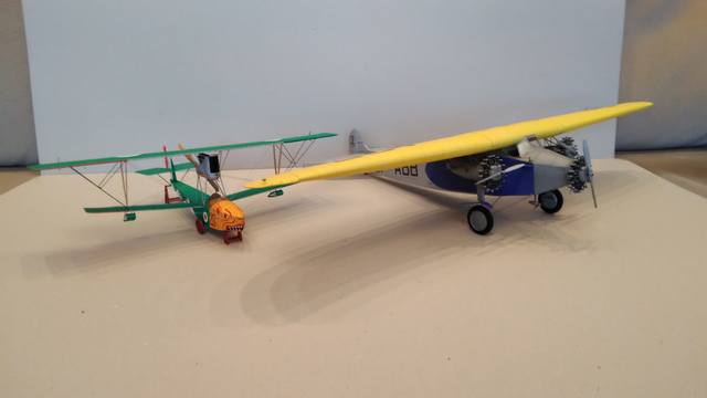

Всем привет! Вот и закончен проект "Зеленый дракон". Финальный фото отчет
Рядом с гражданским "фоккером"
МОДЕЛЬ ЗАВЕРШЕНА
