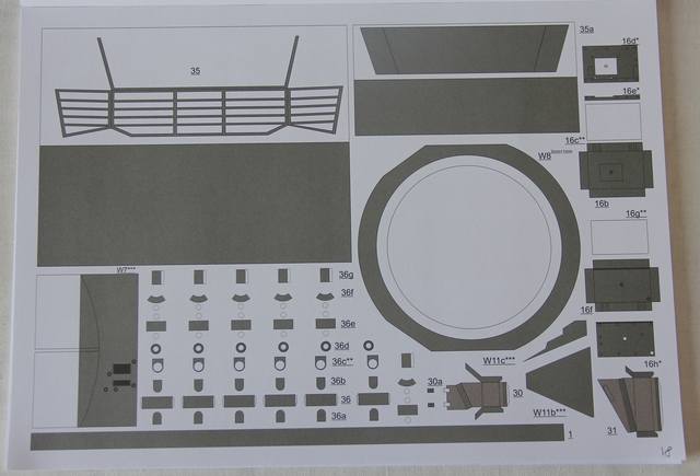

Здравствуйте. Анграф порадовал нас редким прототипом Меркавой 4. Единственная Меркава 1 помнится была у ГПМ 25-1998 году с минным тралом. Но это было переиздание более ранней же модели № 33 с жёлтой обложкой. Больше таких прототипов в бумаге обнаружить не удалось. Журнал формата В-2, 31 лист . Тираж 350 экземпляров. Танк без нутрянки.
Грязевых следов не наблюдаем, чистенький как на парад. В сером и оливковом камуфляже. Выпущено также резка каркаса , колёс и гусениц. У меня вопросы возникают к каркасу без шипов? Просто прислони и приклей. При осмотре немного не понятно задняя проекция там где дверь. В общем прототип очень интересный. Да и сам танк очень большой в размерах и весе - 70 тонн в снаряжённом состоянии. Вот подробно о нем http://oruzhie.info/tanki/53-merkava-4

Судя по описанию в модели не правильно сделано направление у балансиров.
Балансиры нечётных по счёту катков направлены в сторону носа танка, чётных — в сторону кормы, поэтому внешне узлы подвески попарно образуют три тележки, что может ввести в заблуждение, и в некоторых источниках указывается, что подвеска «Меркавы» балансирно-пружинная, хотя на самом деле она независимая.
У нас все балансиры в одну сторону. На фото ничего не видать песочек. Надо искать фото на ремонте ходовой.

Гуси даны траками. А в резке лентами. Так и не нашёл зачем по периметру башни висят гири? Кто поможет.

Пассивная защита от выстрелов из противотанкового гранатомёта.Кирилл Владимирович писал(а):... Так и не нашёл зачем по периметру башни висят гири? Кто поможет.

Неужели помогает? В описании танка ничего вроде не написали или пропустил. Надо смотреть боевое применение .
А при изготовлении ходовки балансиры надо будет переносить с одного борта на другой и сами балансиры делать в зеркальном исполнении.
