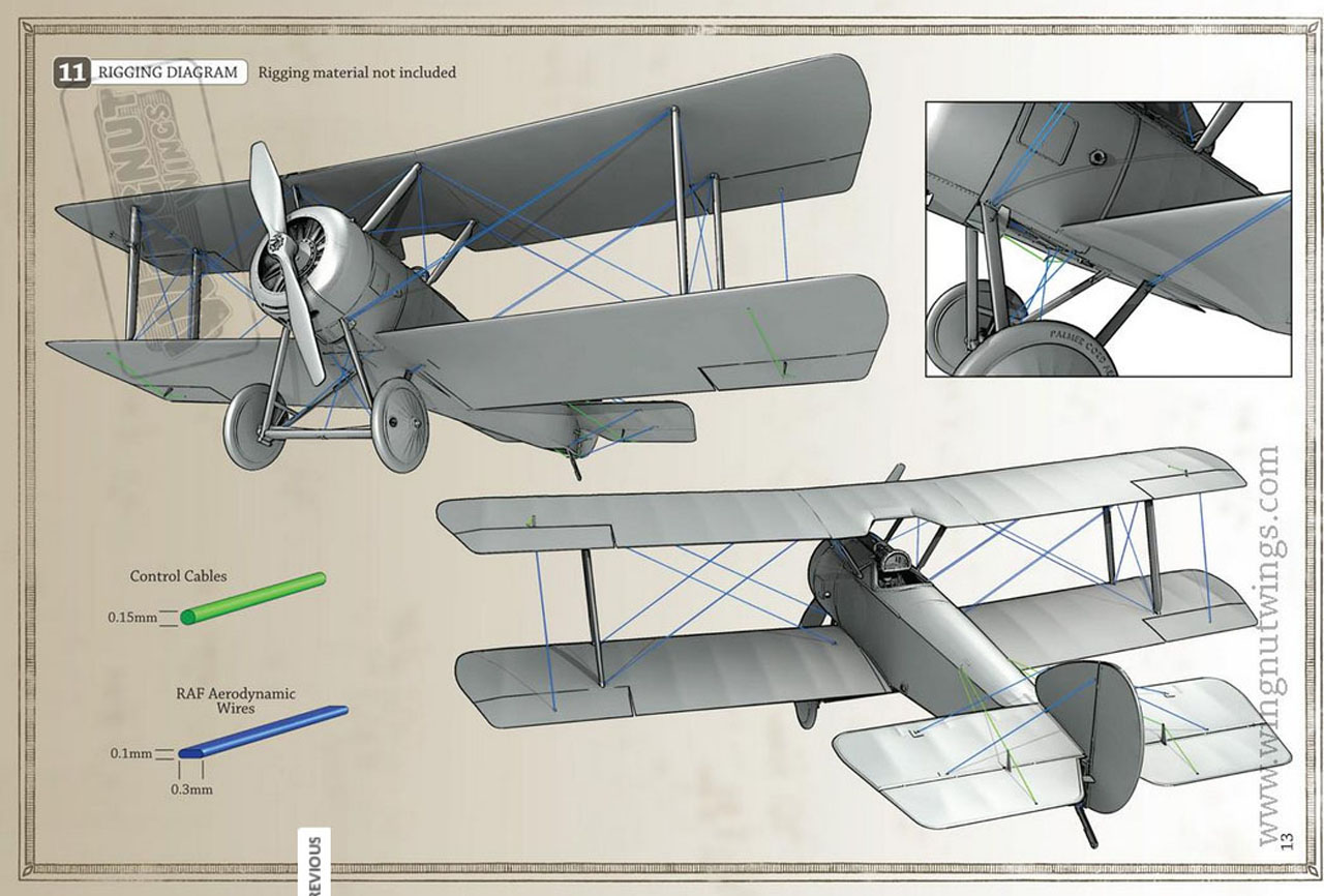

Диаметр проволоки толстоват.Это я уже давно заметил.Не соответствует.
Я не говорю сейчас о способах крепления,а именно о толщине.
В этом масштабе все рекомендуют брать проволоку 0,15 мм.
Почувствуй разницу.
Ну а это так,почитай.Не знаю,поможет тебе или нет,но для достижения качества и правдоподобности полезная статья.
Если есть желание не просто делать ,а красиво,то думаю поможет.
Расчалки делать муторно конечно,но когда они сделаны как надо,вид замечательный!!!
http://scalemodels.ru/articles/4971-kak ... azhek.html
Re: Phonix D.I от Orlik оригинал журнала
Непрочитанное сообщение Жарков Илья » 27 окт 2017, 12:34
И учти еще вот такой момент.
Тяги рулей были круглого диаметра,а расчалки овальные.
Вот размеры в нашем масштабе.
