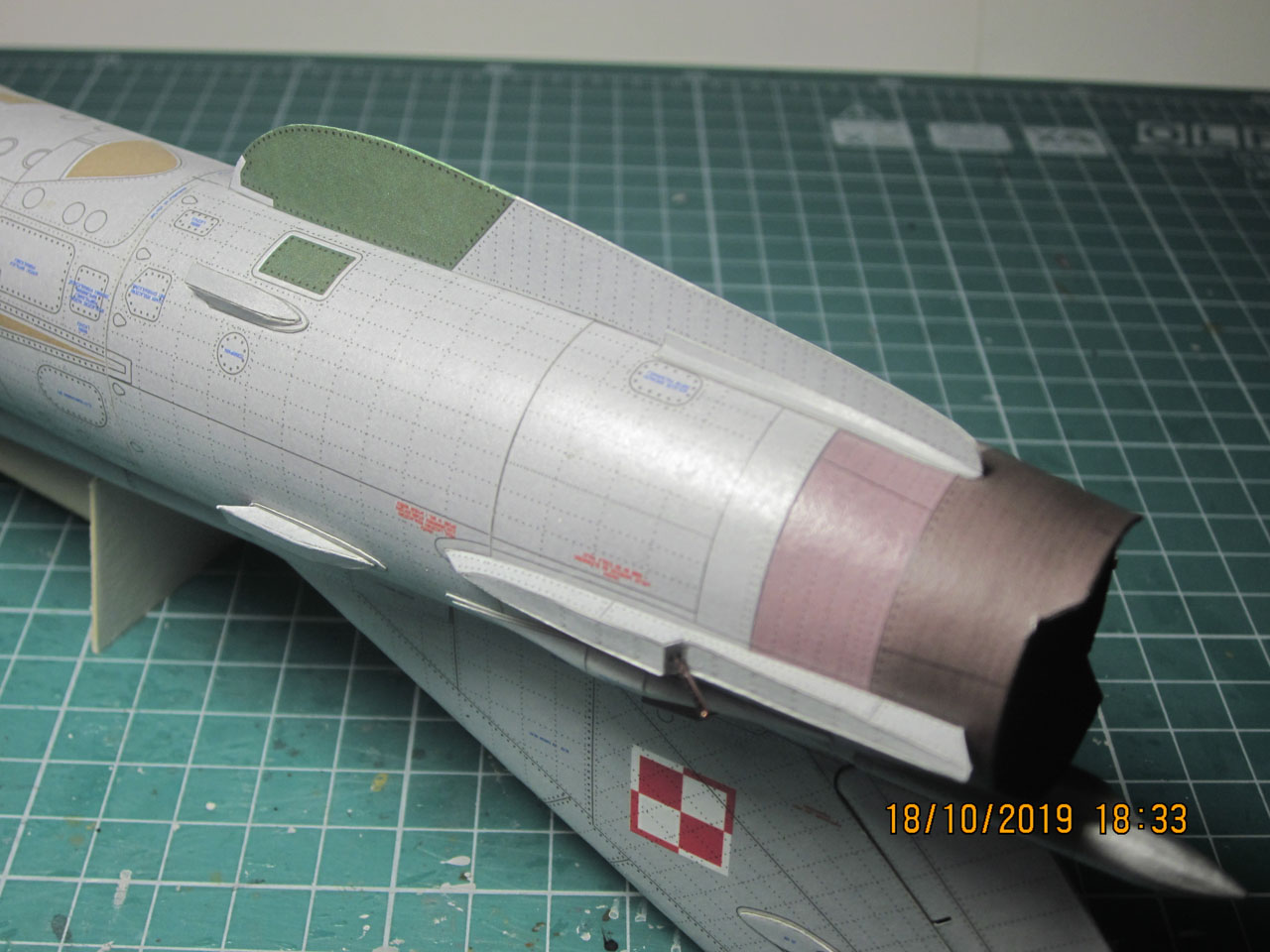

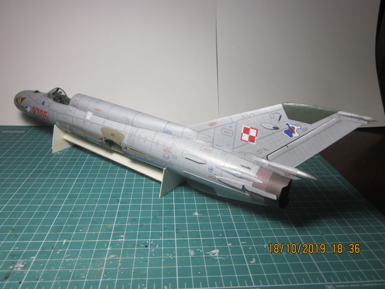

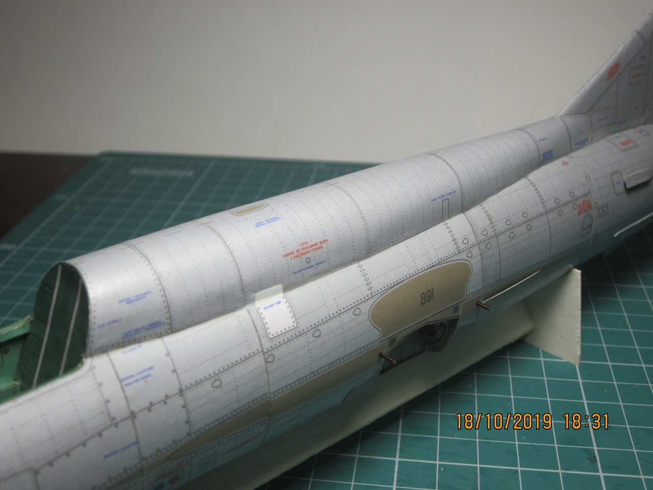

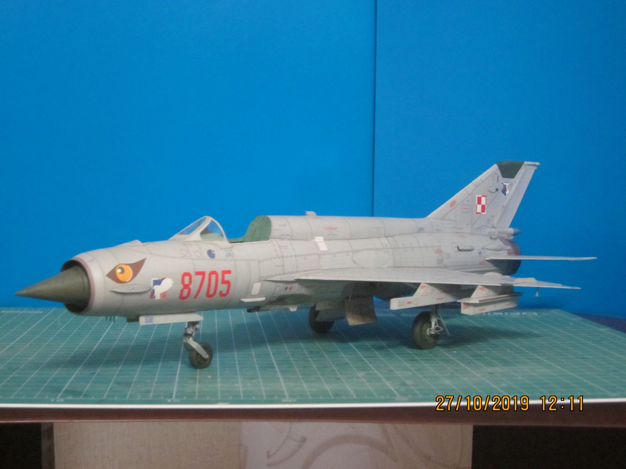

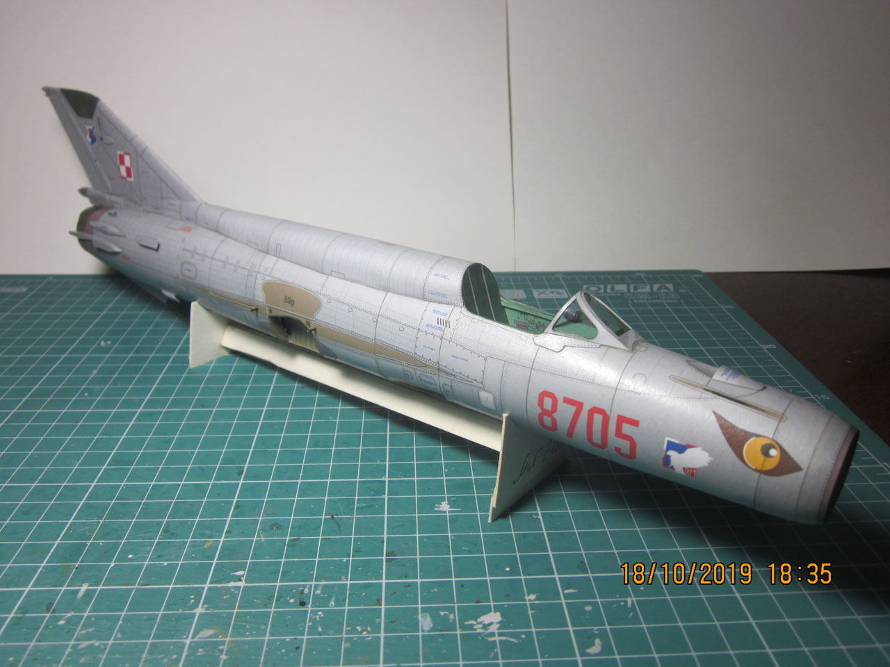

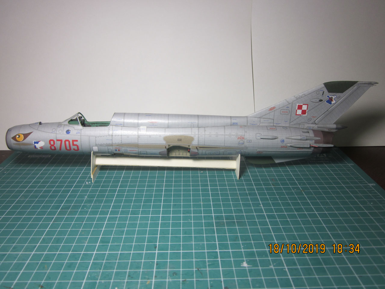

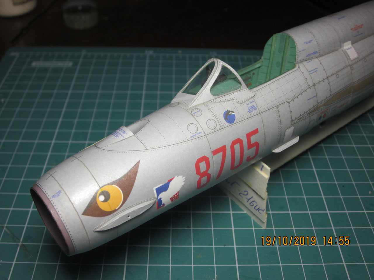

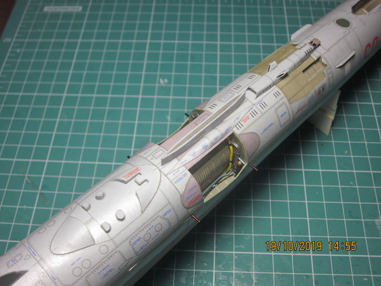

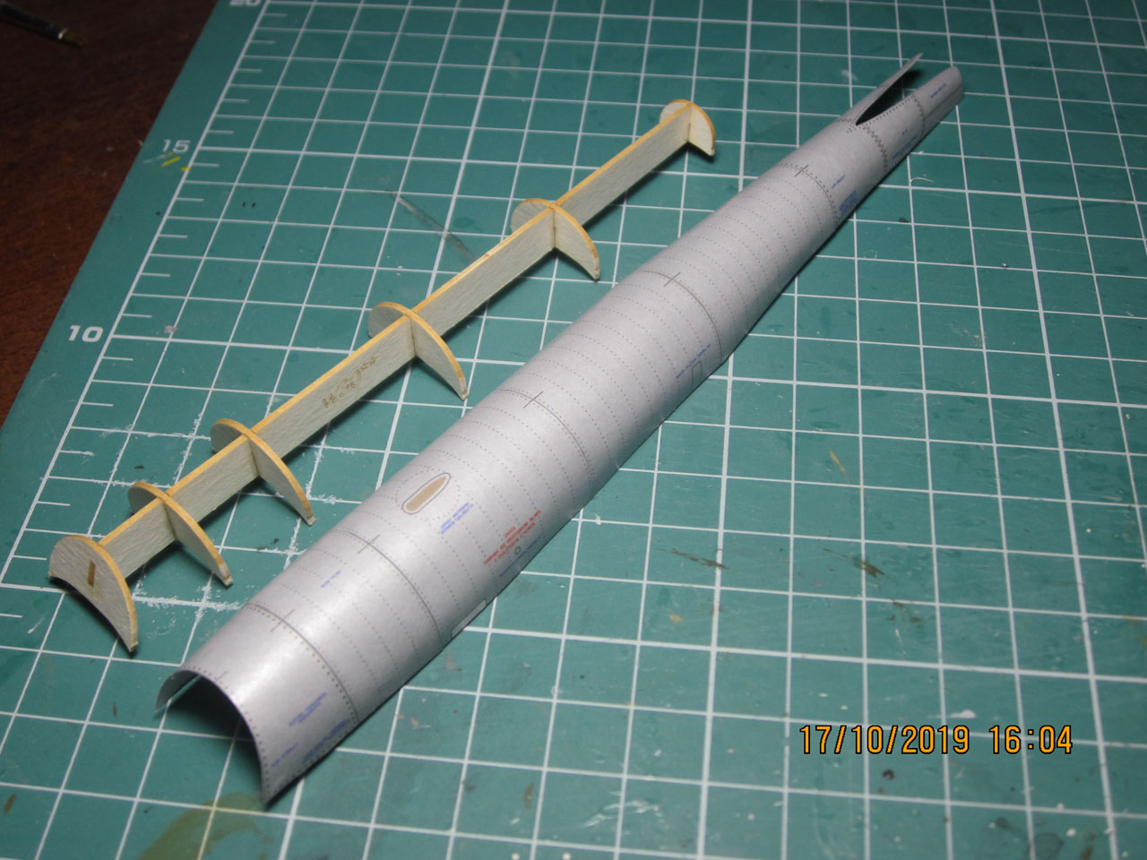

Re: Микоян МиГ-21БИС "Fishbed"(Angraf 2/2016 M1:33)

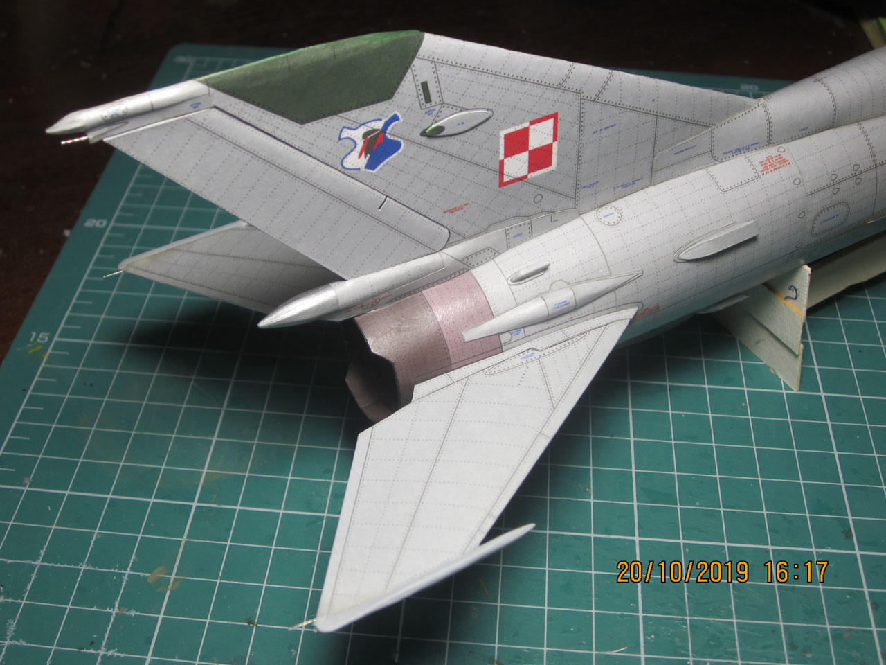

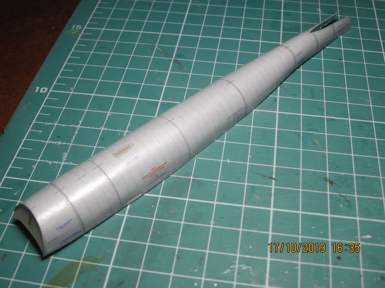

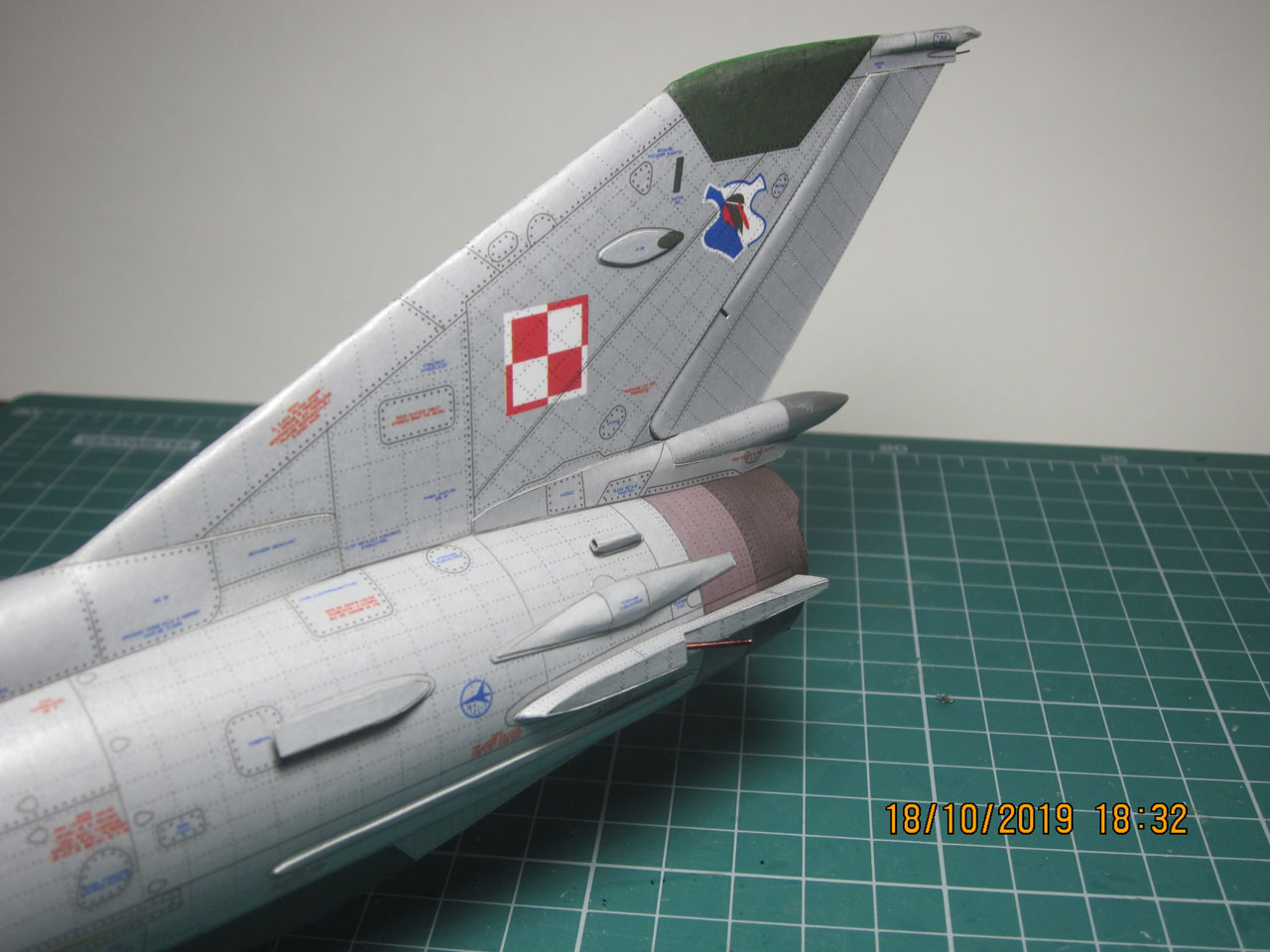

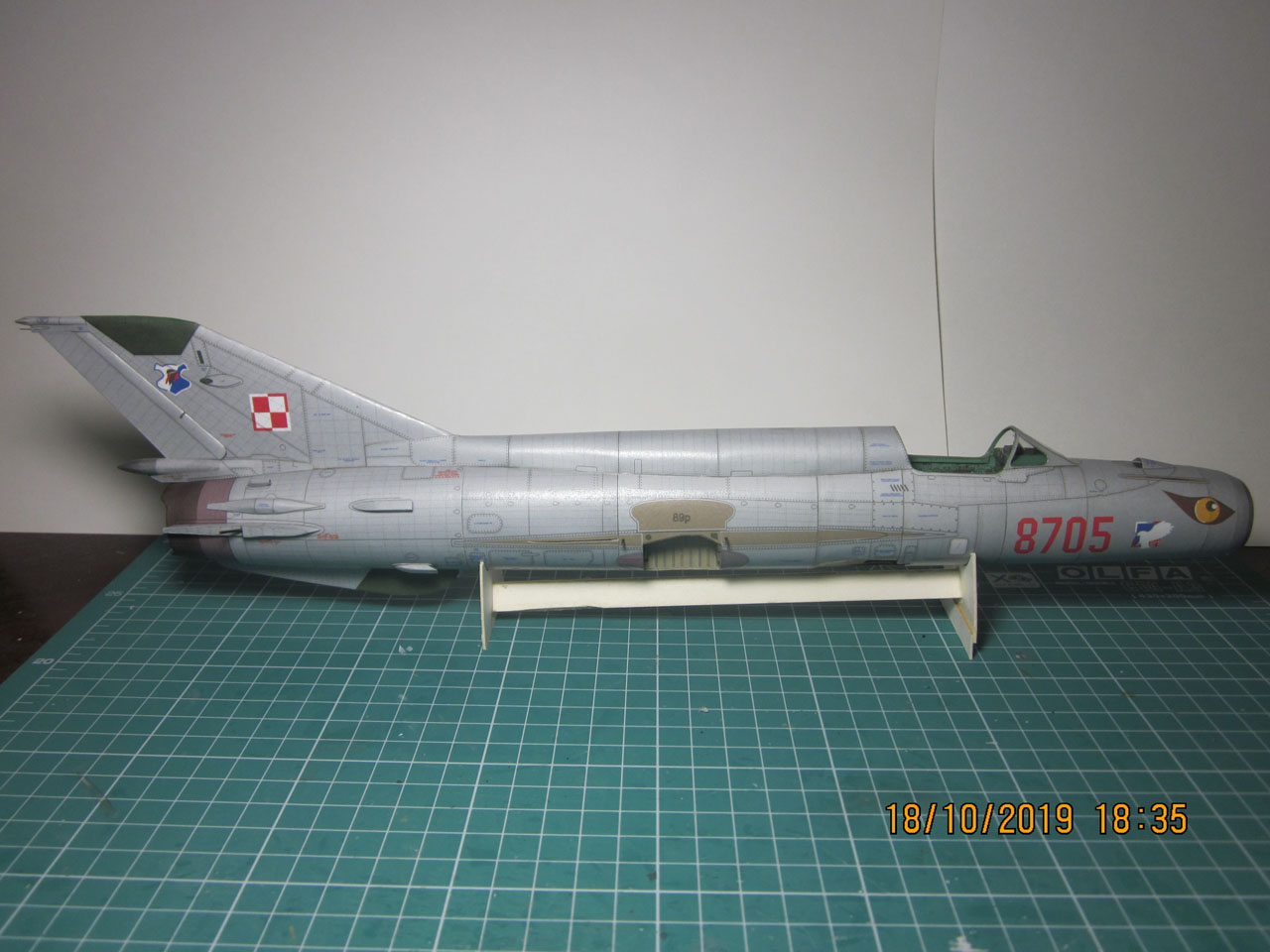

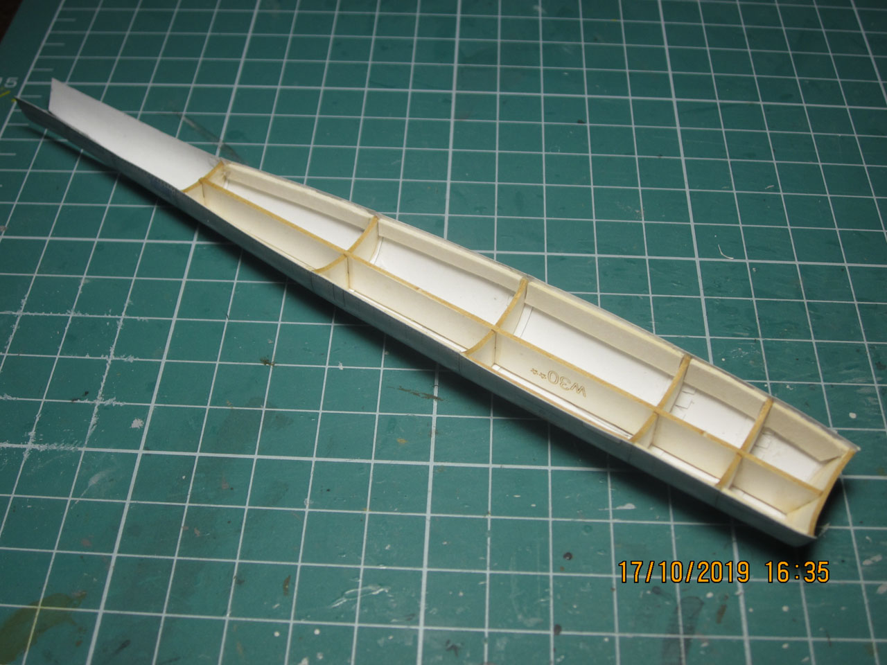

Всем привет!!!
Обновлюсь немного.

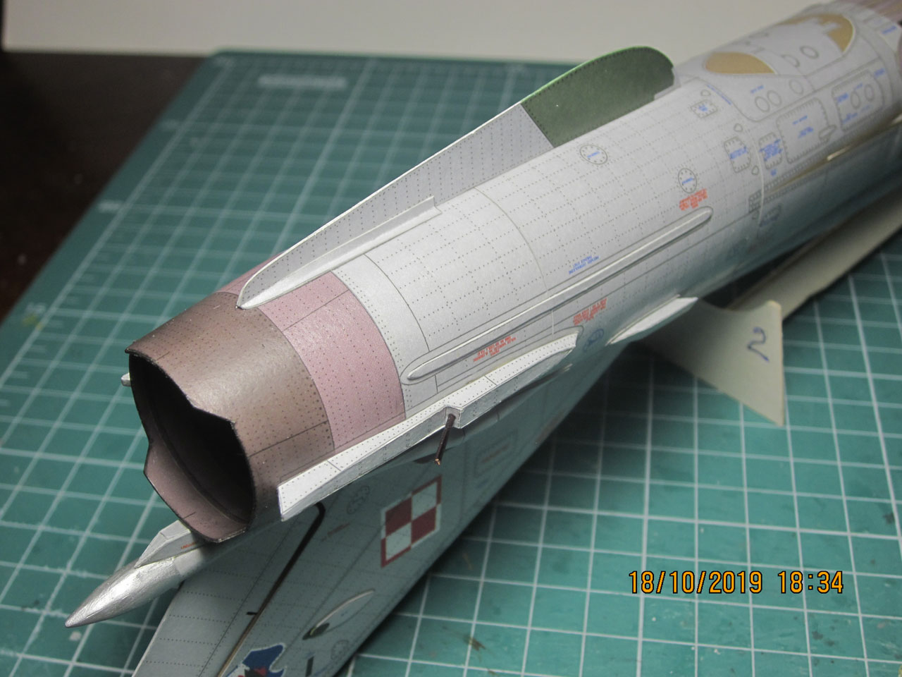

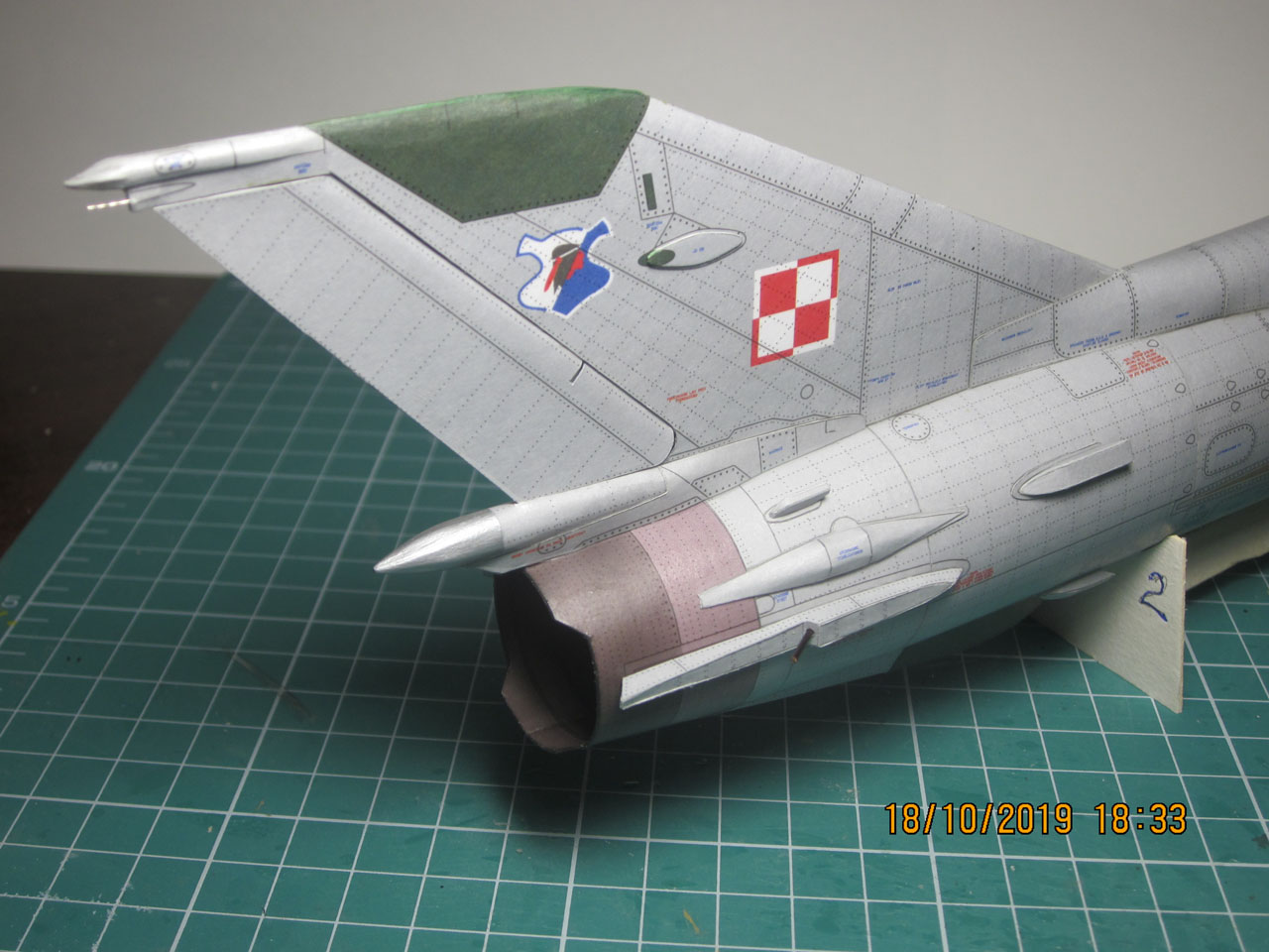

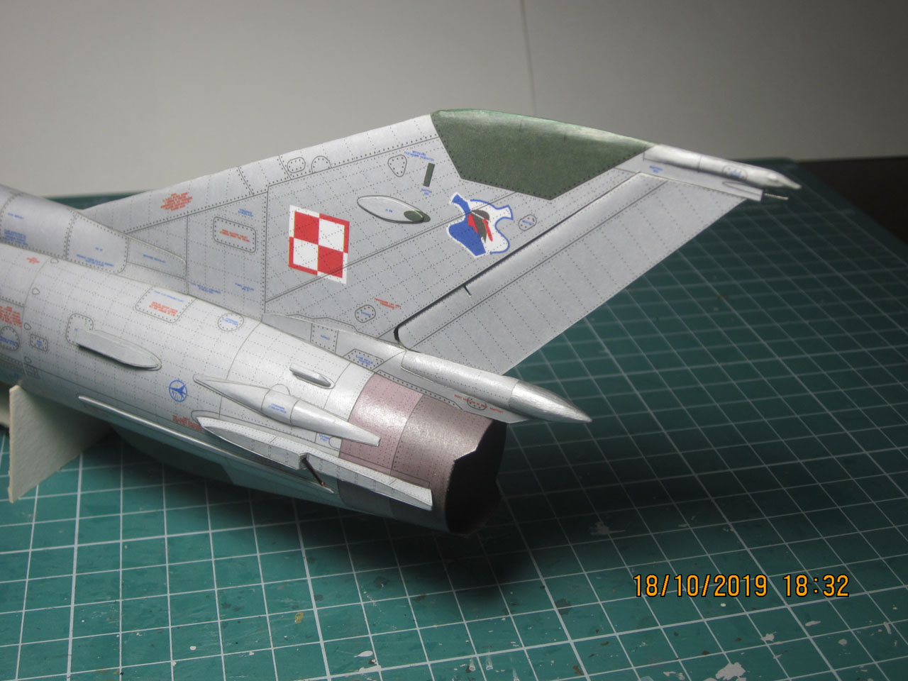

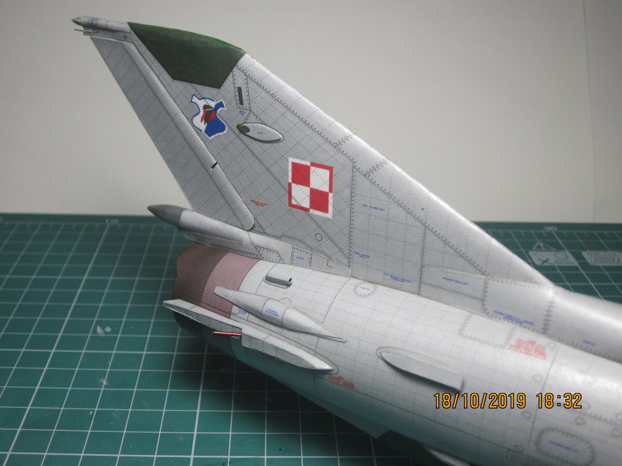

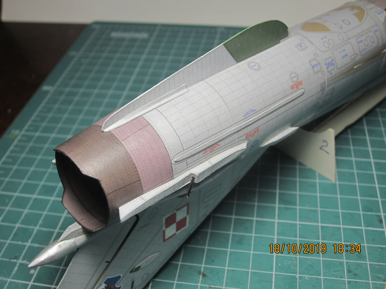

Закончил гаргрот и киль.
Схема сборки стандартная-каркас,и обшивка.
Гаргрот изнутри проклеил полосками 1мм картона для жесткости.
Вроде на свое место встал более менее нормально без подгона.
Крышку тормозного парашюта зачищал и перекрашивал(в журнале она коричневого цвета,хотя на фото видно,что она не окрашена).

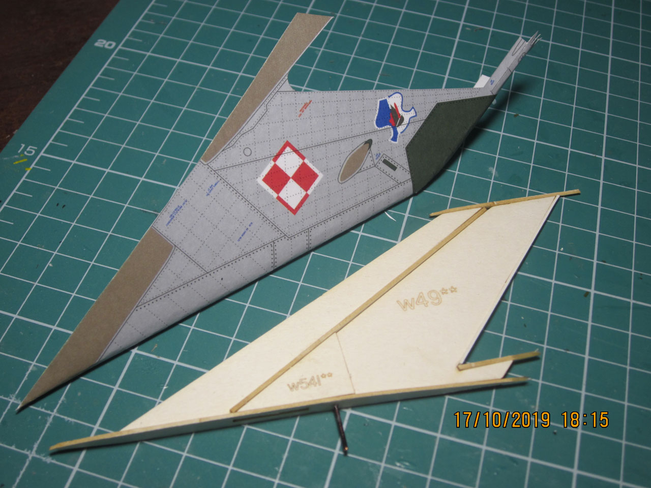

Руль направления каркаса не имеет,только нервюры сверху и снизу.
Над рулем направления сделал трубочку стекателя статического электричества(по фото).Такие же будут на стабилизаторах и крыльях.
И кроме этого сделал подфюзеляжный киль,дополнительные воздухозаборники,корневые неподвижные части стабилизаторов,и обтекатели каких-то систем.
Зеленые торцы на килях выделяются на макро :oops: ,визуально такого эффекта нет.
Пока на очереди продолжение фюзеляжных работ.Хочу сделать все мелкие детали на фюзеляже(кроме антенн),так проще,а то потом крылья будут мешать.Надеюсь не снесу их.
Ну а пока вот так.
Продолжение следует.

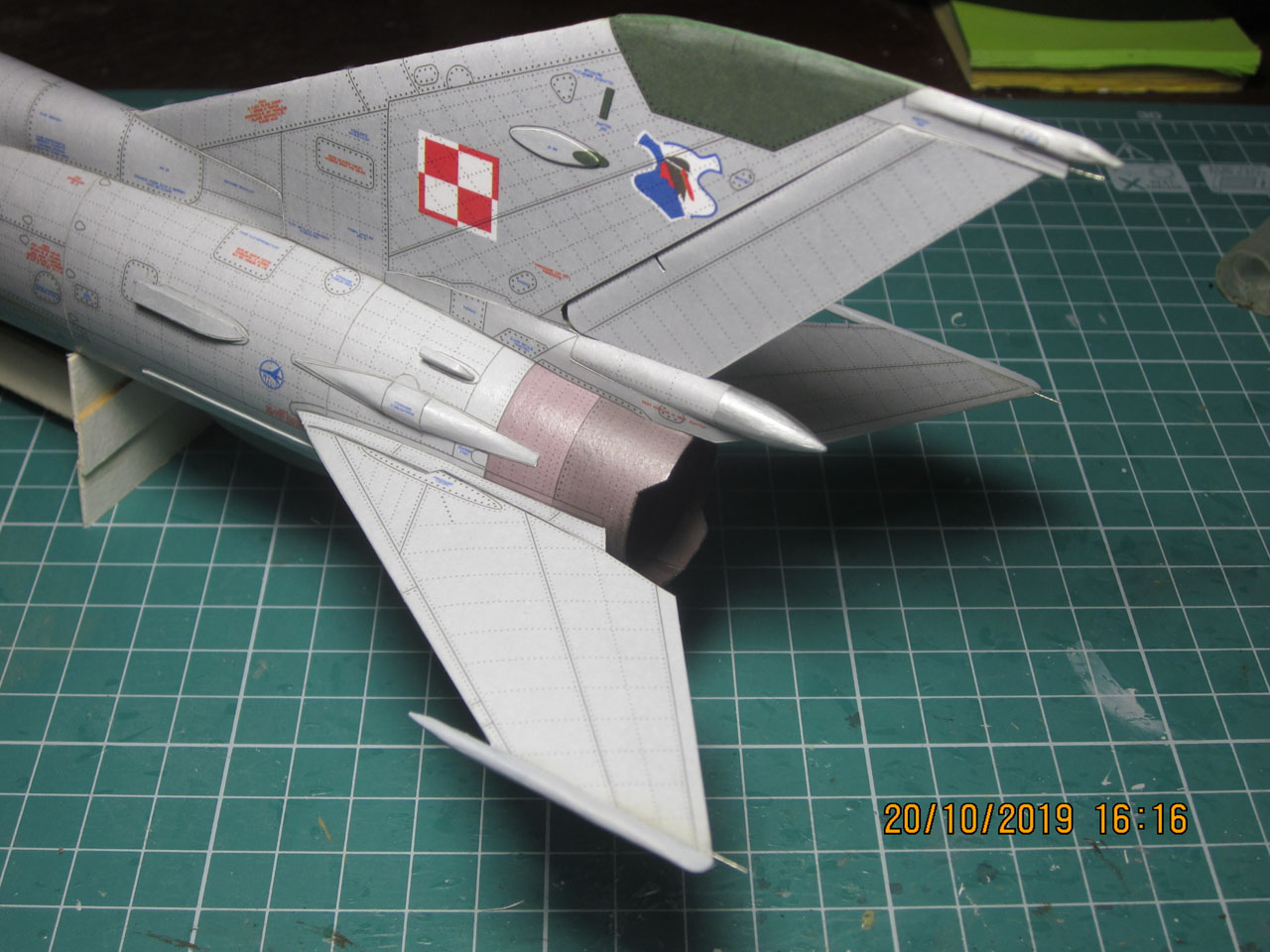

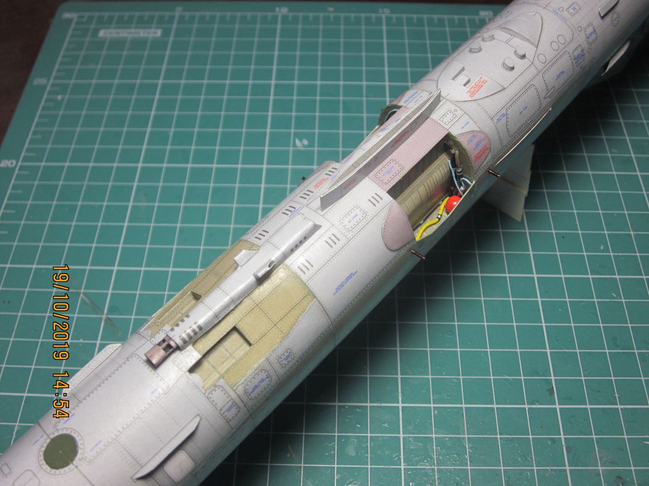

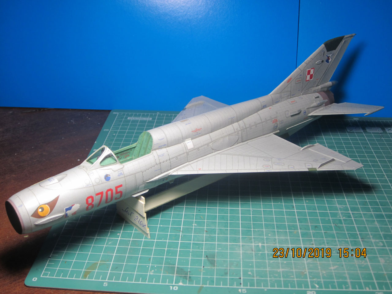

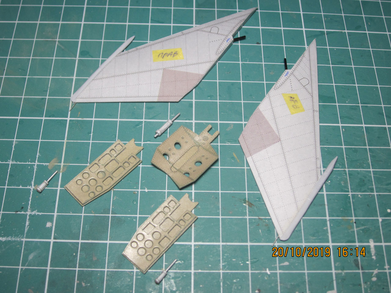

Всем привет!!!

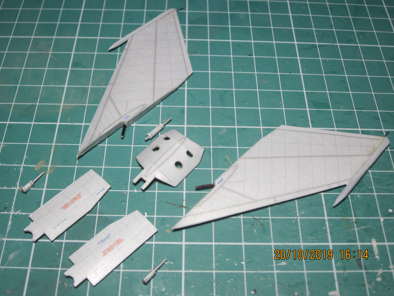

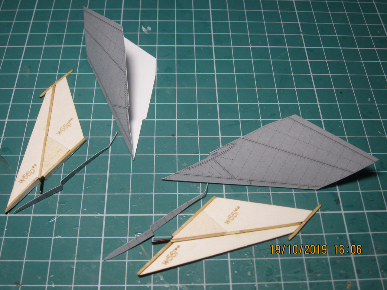

Ну и немного обновлюсь.

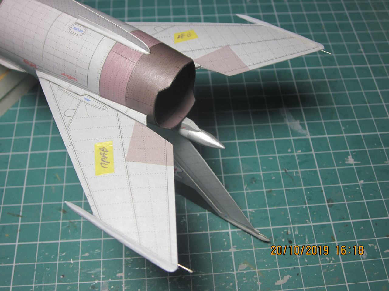

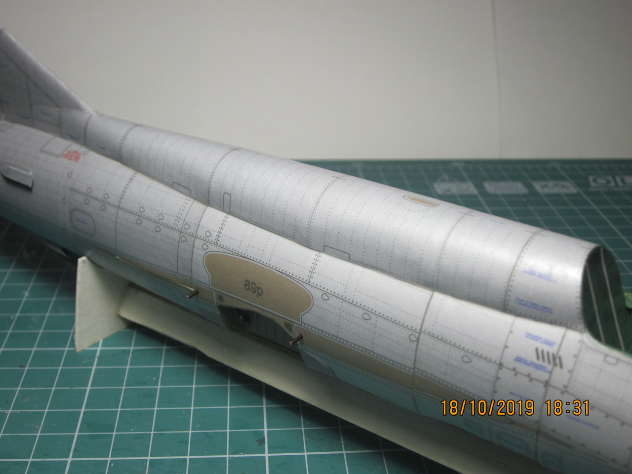

Сделал кое-какую мелочевку на фюзеляже:Пилон,обтекатель рядом с ним,гребни,обтекатели на носу,направляющие для кресла в кабине,пушку,детали заднего тормозного щитка,и сами тормозные щитки.
И занялся стабилизаторами.Законцовку левого благополучно запорол. Нефиг было торопиться,не продумал ...Жаль,что эти детали,как в журнале Су-22 не дублируются на случай порчи...Пригодились бы.Но раз так,то выкручивался,как мог.Замазывал,подтачивал,подкрашивал.Краска немного отличается.Не смог я подобрать такой цвет. Уж как получилось...Оставил так.Для симметрии покрасил и справа.Сделал штырьки стекателей.
Примерил насухо-вроде подходят.Приклею позже.
Ну а пока пора окрыляться.

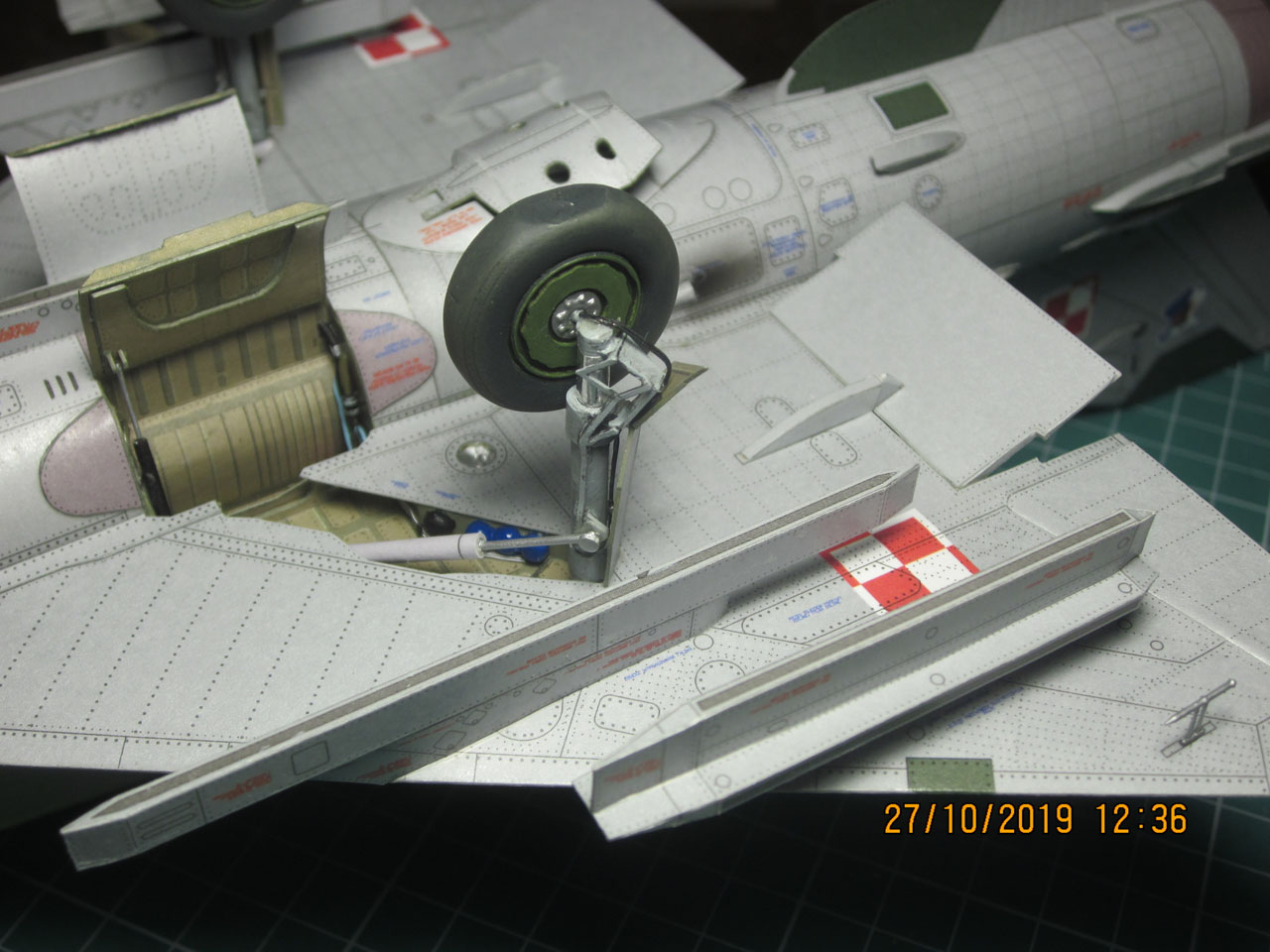

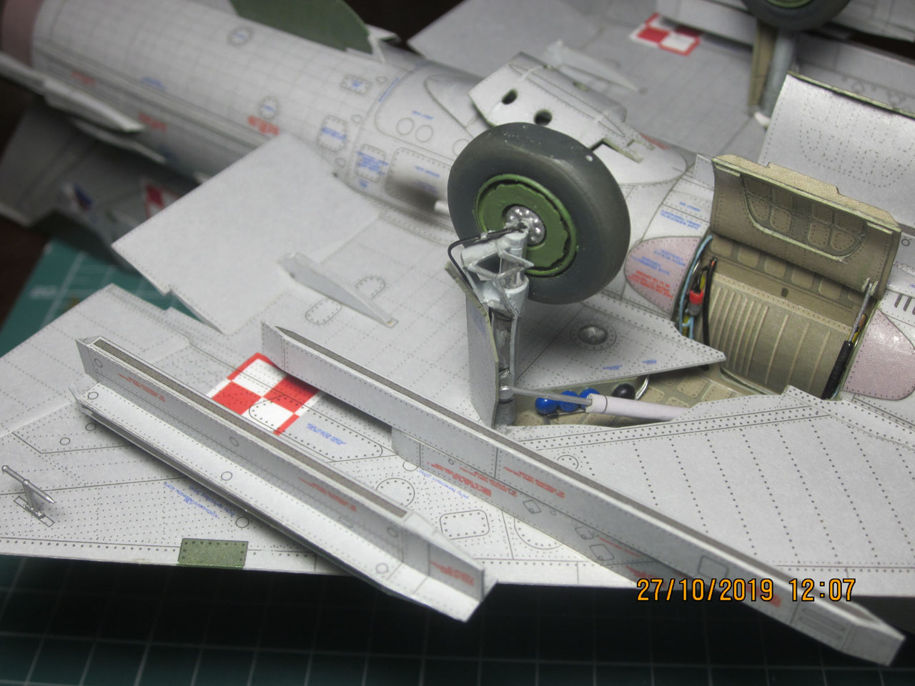

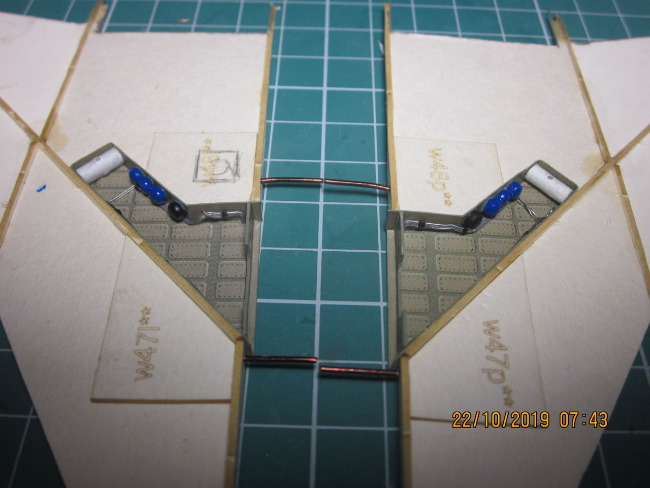

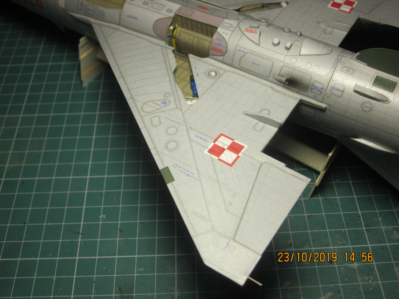

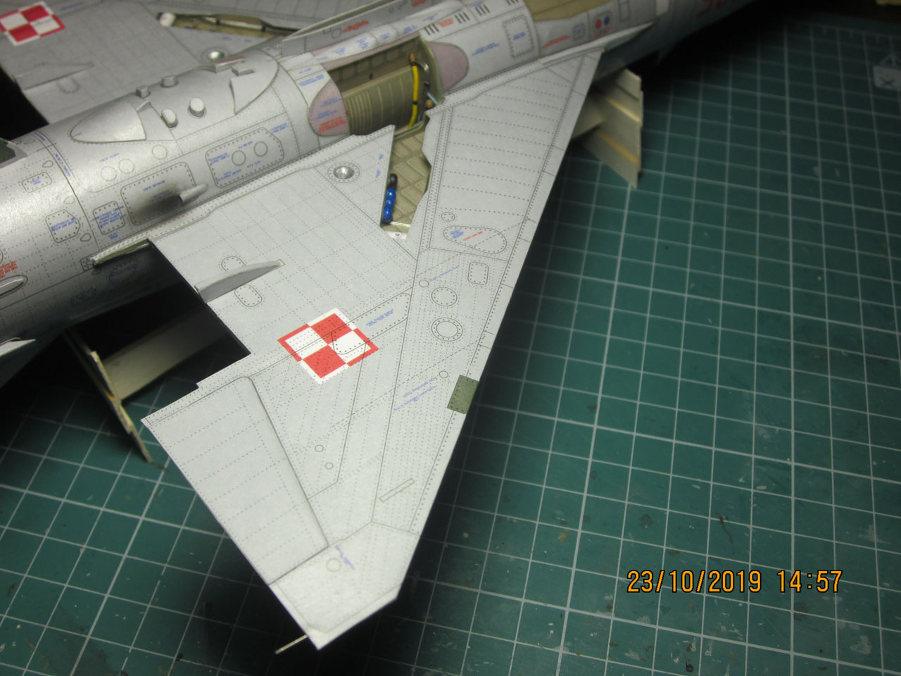

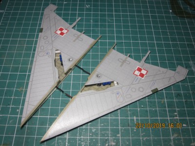

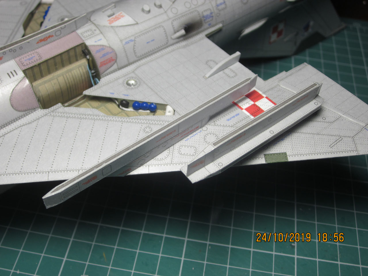

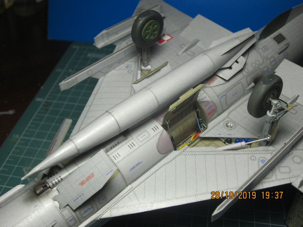

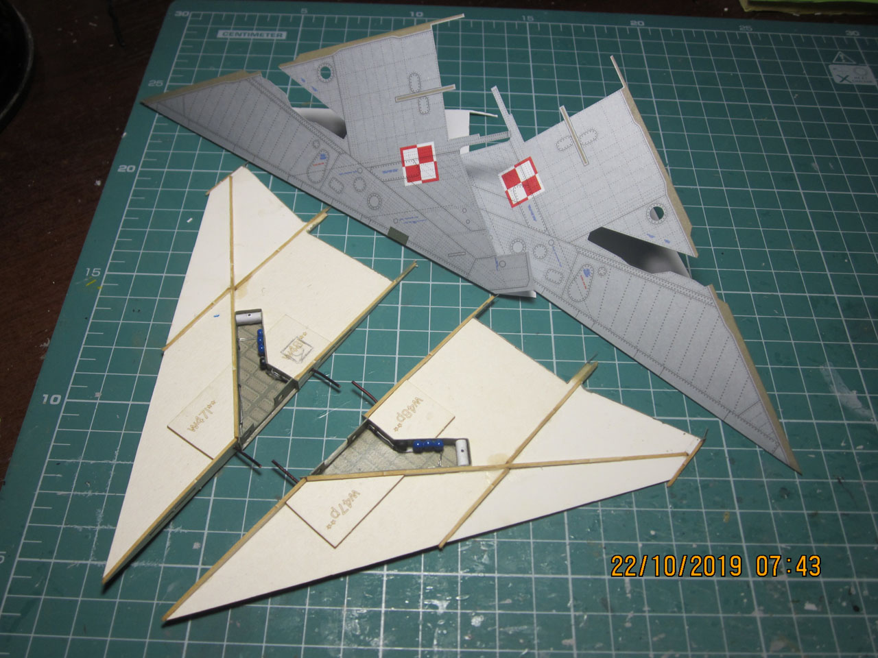

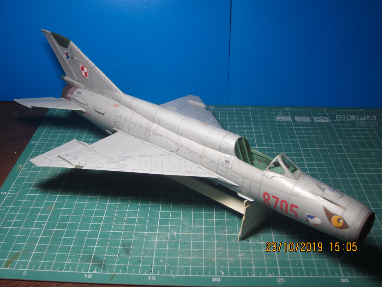

Всем привет!!!
Немного пора обновиться.

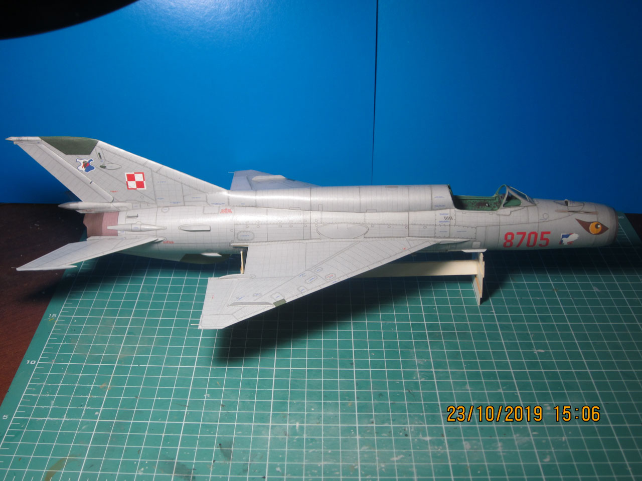

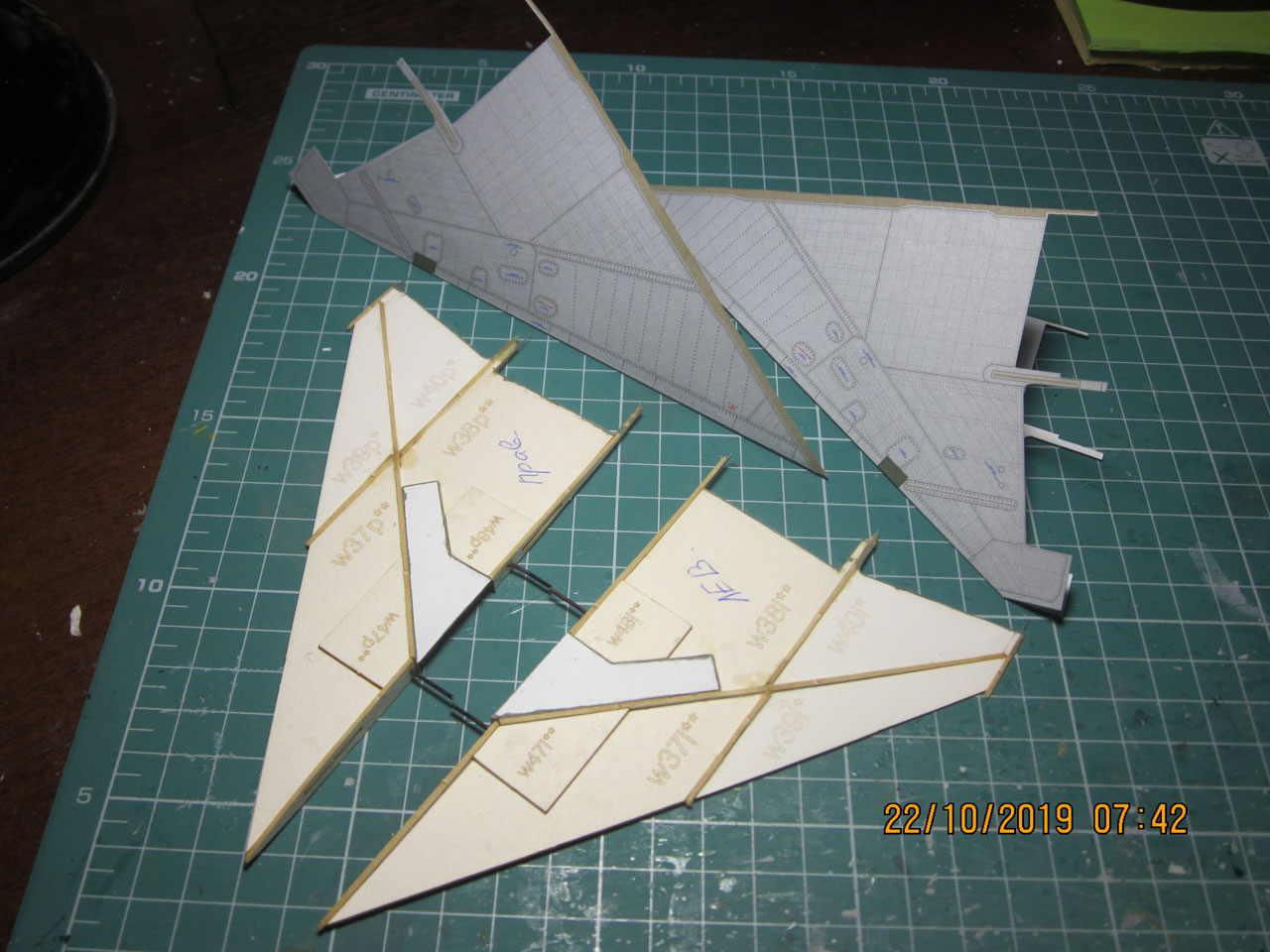

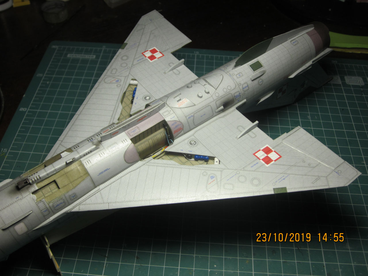

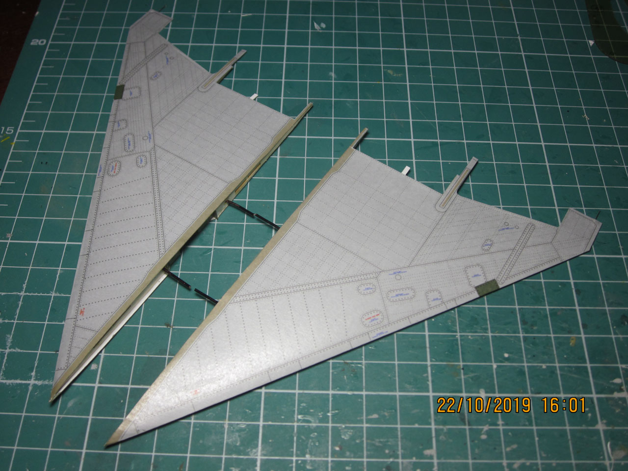

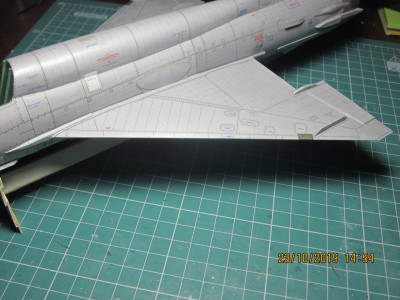

Итак,мы встали на крыло.

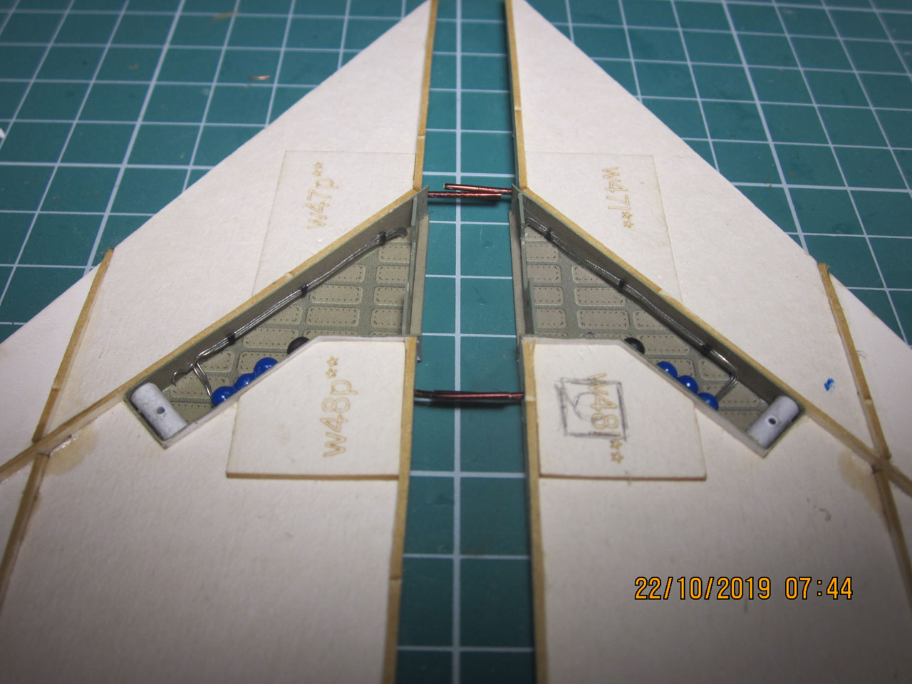

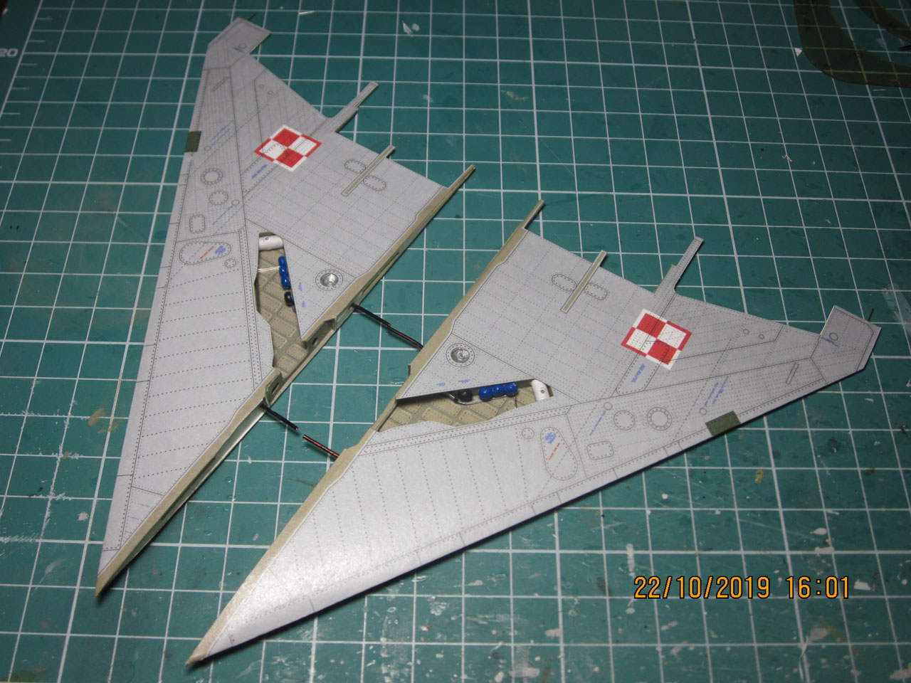

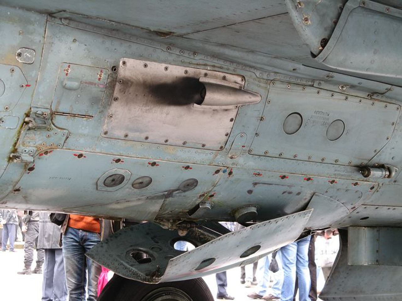

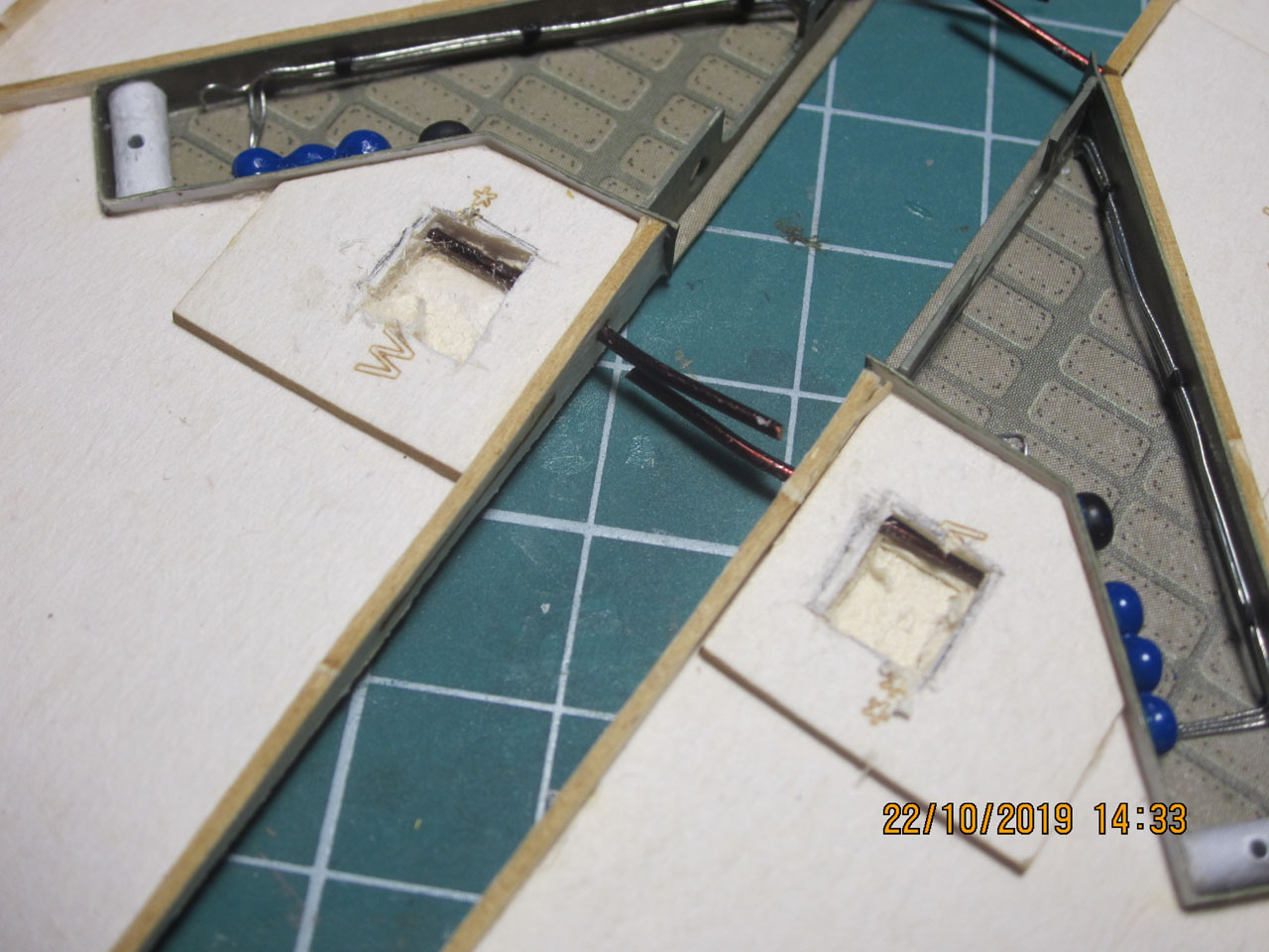

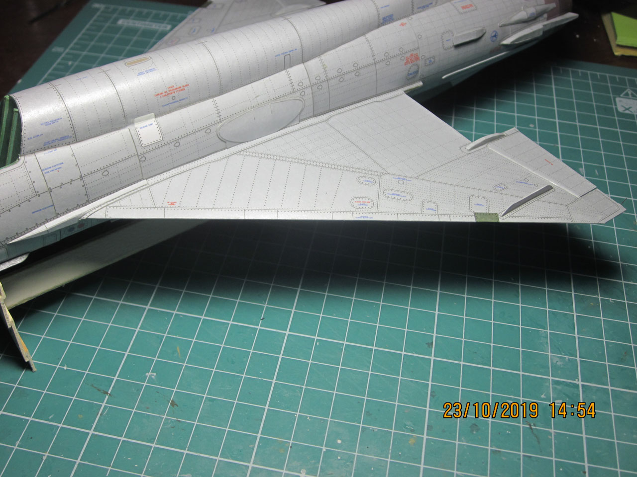

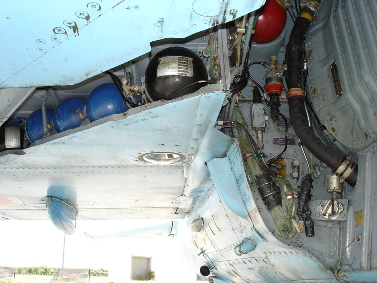

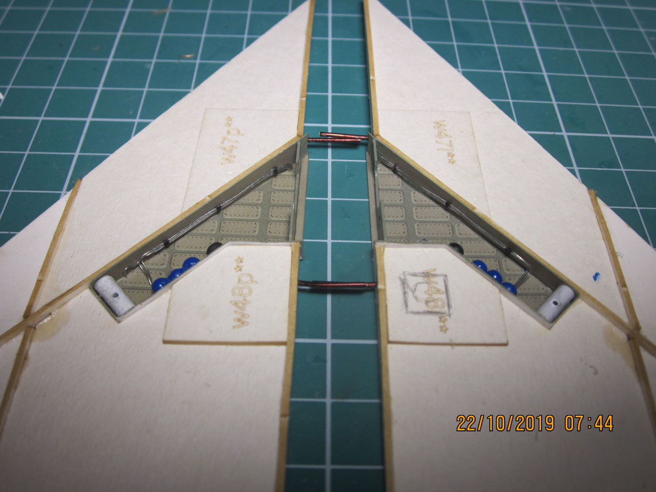

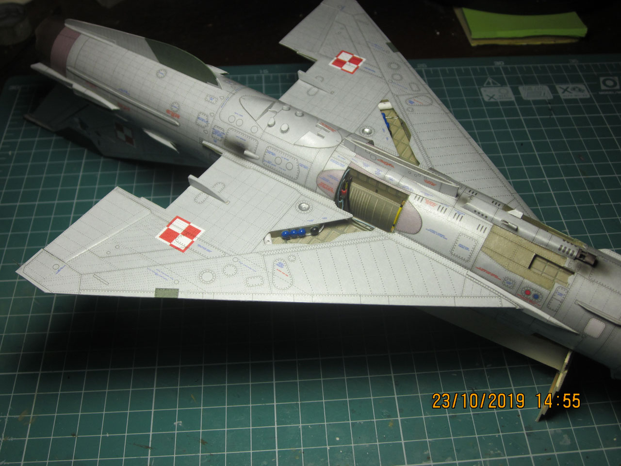

Немного доработал ниши шасси.Шары на задней стенке попытался сымитировать ориентируясь по фото.В журнале они просто нарисованы,причем совершенно не подходящего цвета.Правда у оригинала они находятся под обшивкой(видно на фото).В модели ниша сделана под срез створки,поэтому они получились в самой нише. Все же лучше,чем нарисованные.
Фары застеклил,для того,чтобы они нормально легли в обводы крыла в каркасе сделал углубления.
После сборки установил крылья на свои места.Сделал гребни,обтекатели тяг,стекатели статического электричества и обтекатель ниши над крылом.Вроде все подошло нормально.

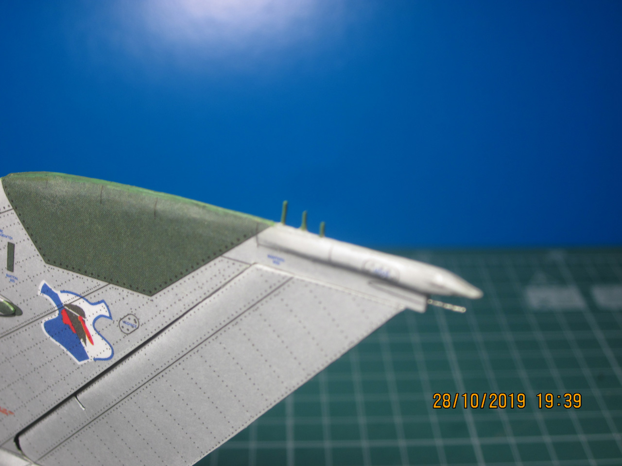

Просматривая материалы по самолету обнаружил,что между крылом и задним тормозным щитком есть небольшие сопла,видимо для отвода лишних газов при запуске двигателя(хотя могу и ошибаться).Автор их проигнорировал,хотя контуром указал,где они должны быть.Если бы не увидел на фото оригинала,то не обратил бы на них внимания,а раз уж увидел,то решил сделать.После немного подкоптил их(правда переборщил по моему),заодно подкоптил и пушку(тоже по одной из фото).
Забегая вперед скажу,что автор также забыл про Т-образные антенны радиовысотомера,которые стояли снизу на концах крыльев,хотя место для них тоже указано(небольшой прямоугольник снизу на крыльях).Хорошо,что в нашем инет магазине оказались в наличии смоляные.Заказал их,думаю через пару дней получу.
Теперь на очереди пилоны подвески.
А пока как-то вот так.

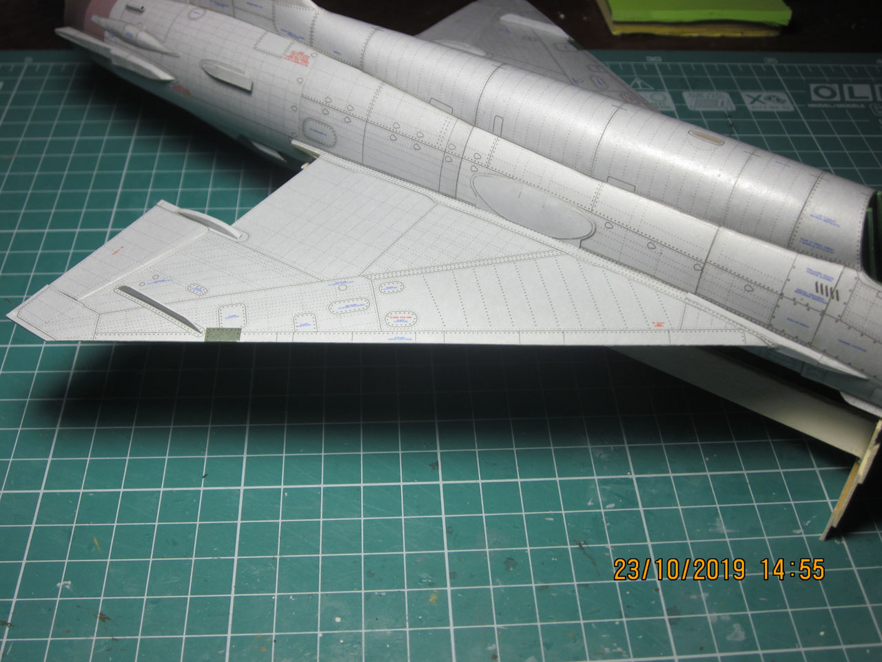

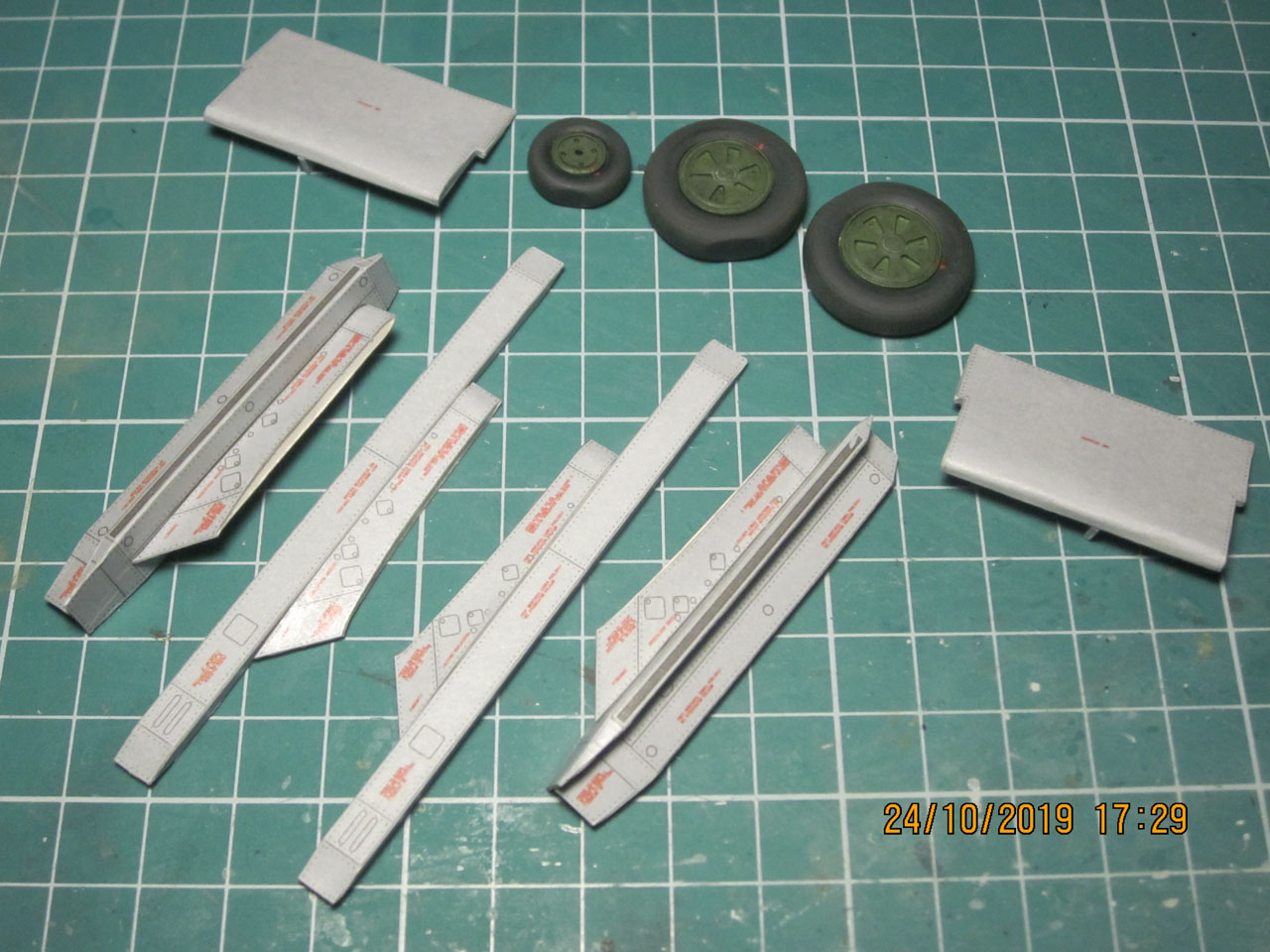

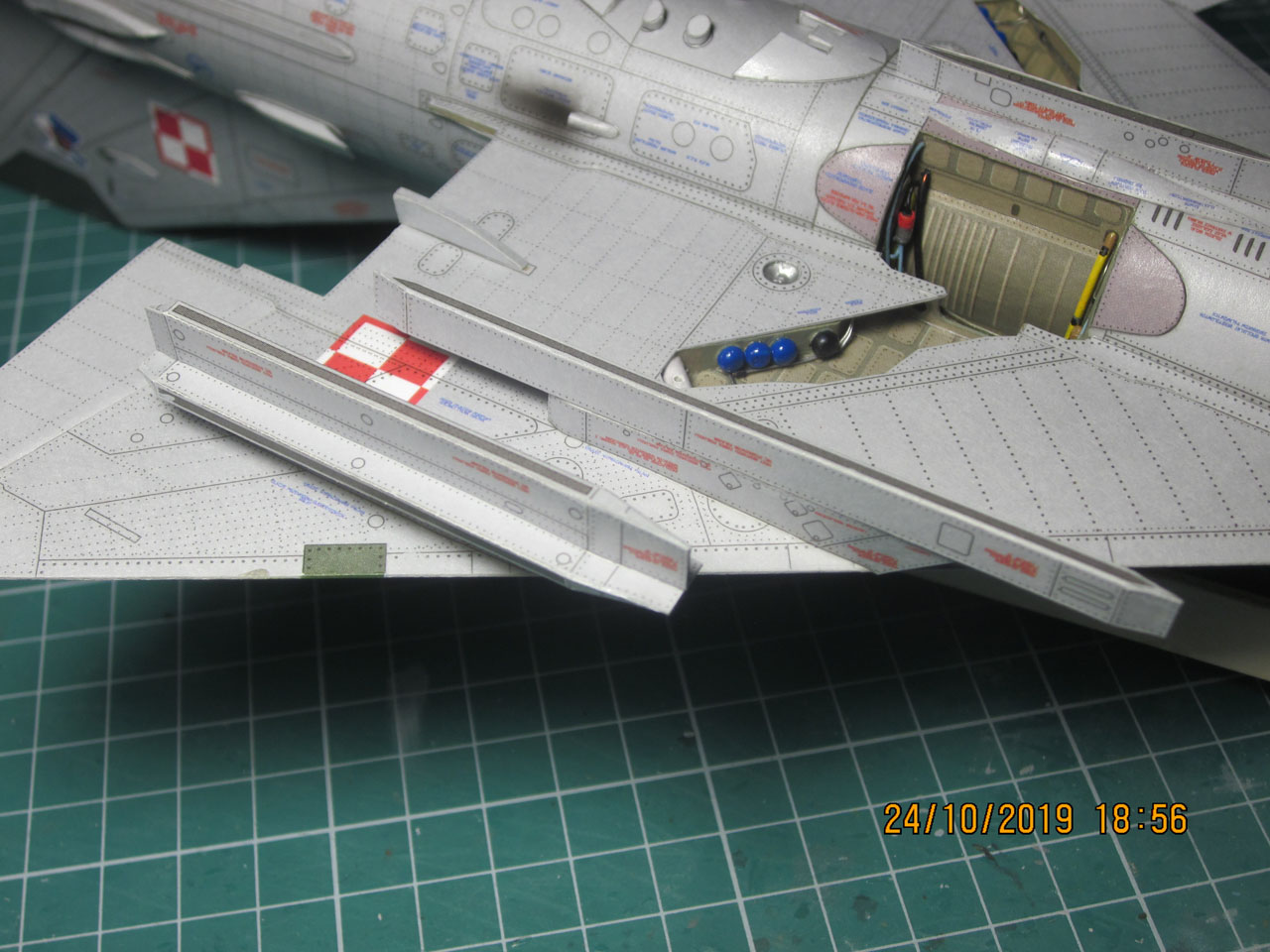

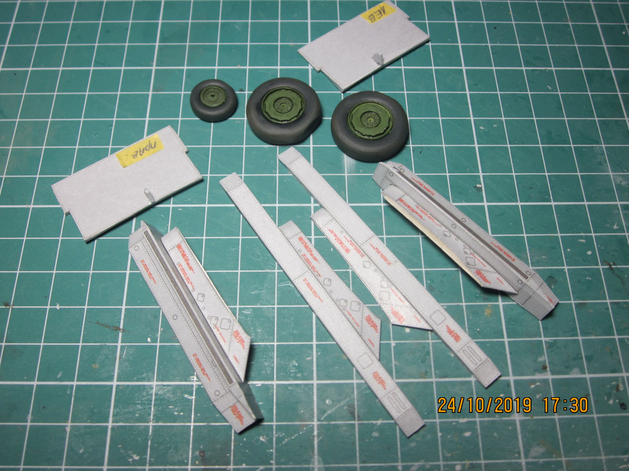

Всем привет!!!
Сегодня совсем небольшое обновление.
Сделал пилоны,закрылки,и колеса.
Красавец МиГ выходит!!! Единственное, что смущает - вид сфер в нишах. Неестественно они как-то выглядят...
- Жарков Илья
- Чу-и. Второй лейтенант
- Сообщения: 1089
- Поблагодарили: 10 раз
Спасибо,Виталий!!!
Эти сферы в реале должны быть под обшивкой крыла,фотку я показал.Но чтобы их так уместить,то надо нишу с каркасом переделывать,а это у меня к сожалению не получится.
Решил их так оставить.Все лучше,чем нарисованные.

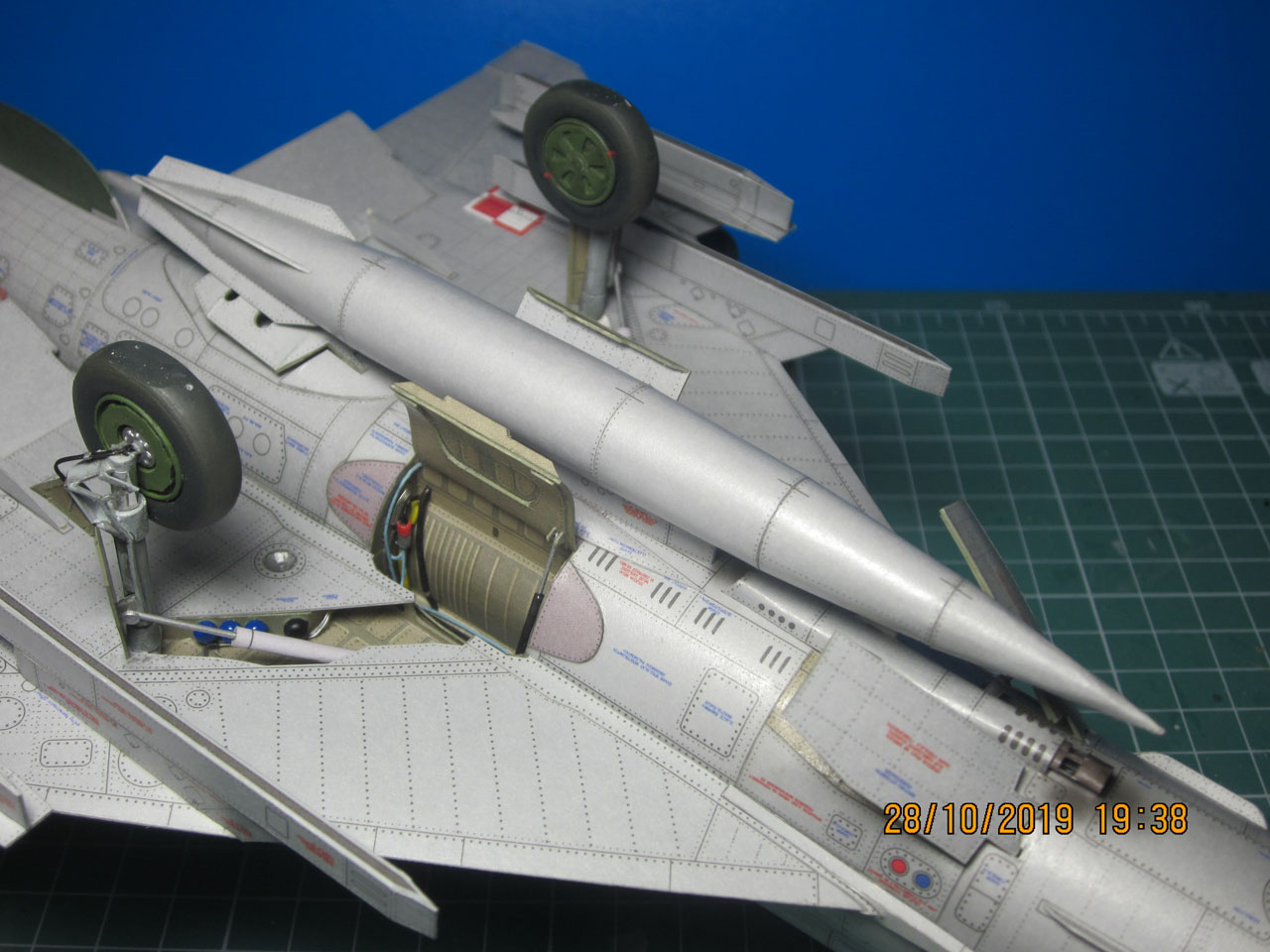

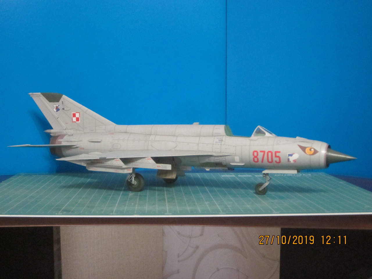

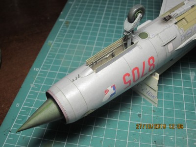

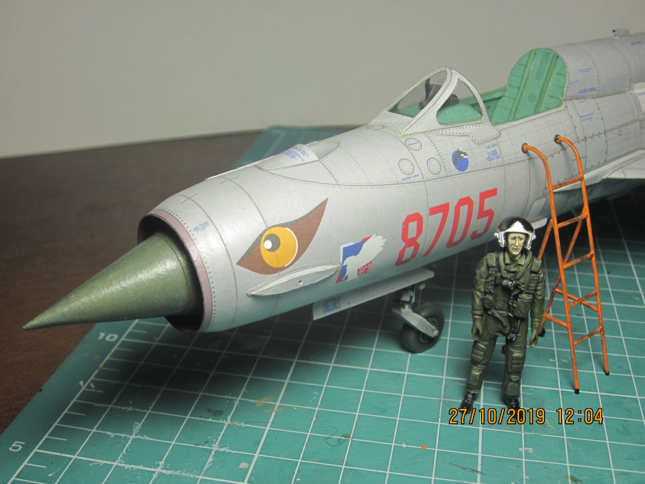

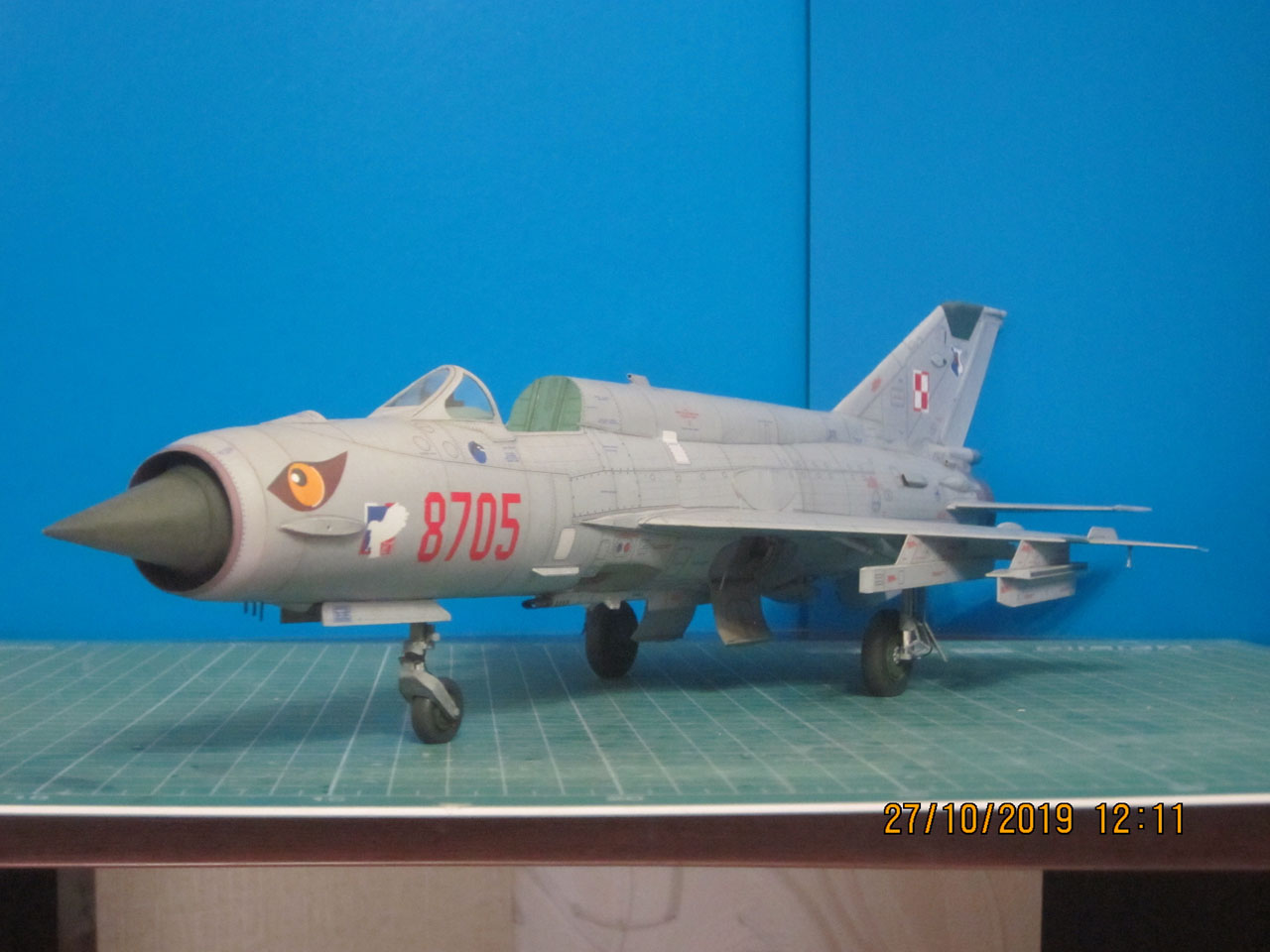

Всем привет!!!
Понемногу продвигаемся дальше.
Мы встали на ноги.

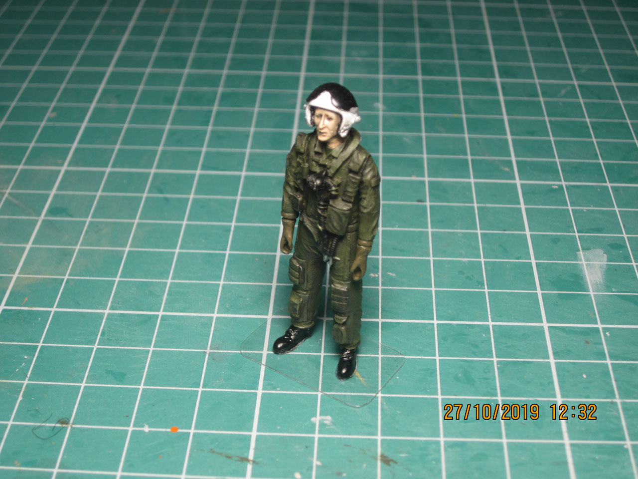

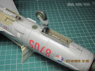

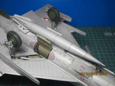

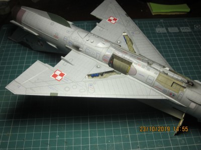

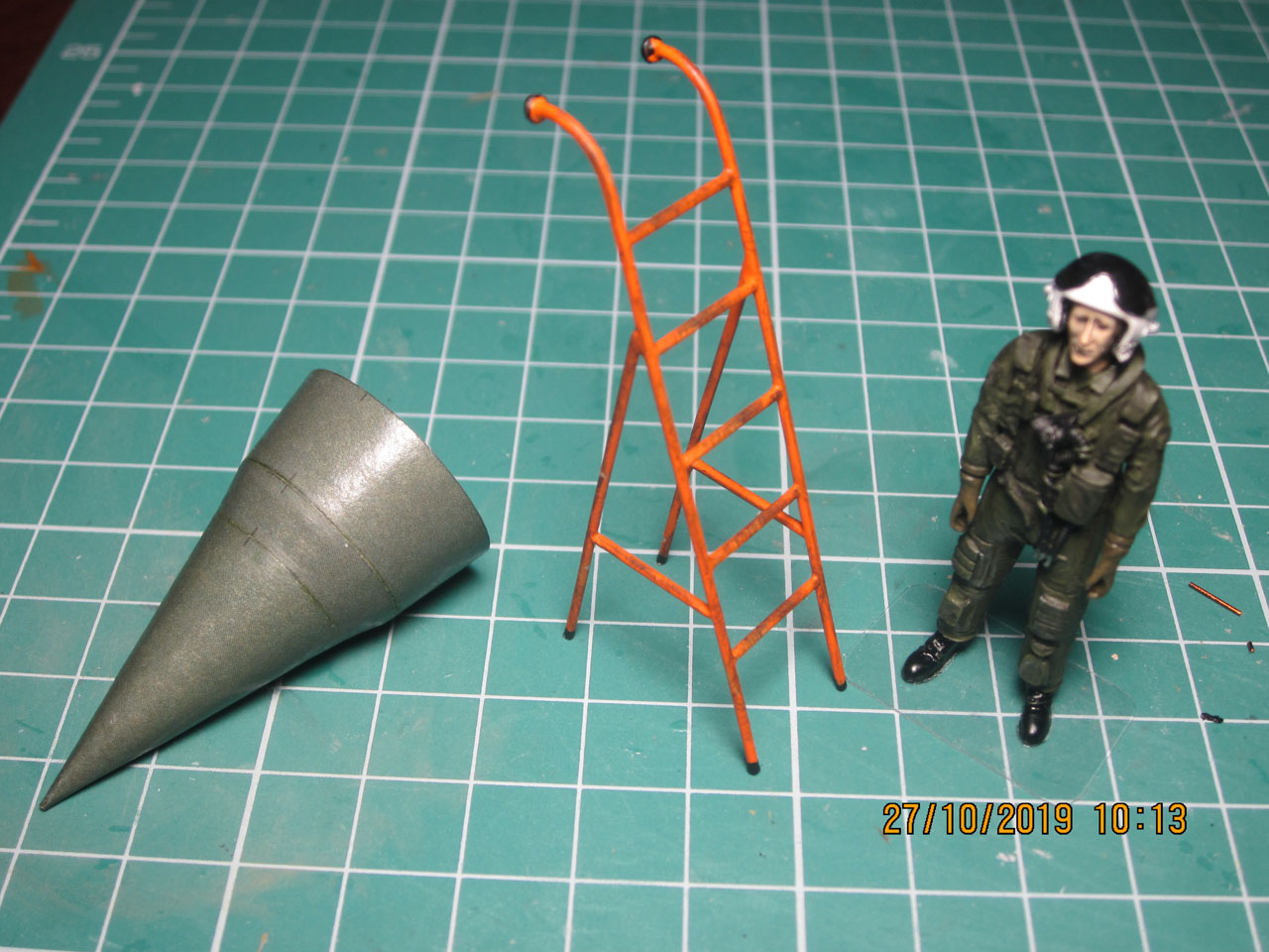

Левую стойку при сборке благополучно запорол.. :sad: Пришлось взять ее из мелованного варианта. Так как по их окраске есть отличия,то все стойки покрасил.На основных сделал тормозные шланги,и на передней какие-то трубочки.На фюзеляжные створки основного шасси добавил цилиндры их уборки(автор про них тоже забыл).
И кроме этого установил закрылки,задний тормозной щиток, сделал конус,стремянку(ее мне любезно изготовил двоюродный брат,красил уже я),подготовил пилота.Сделал на крыльях антенны радиовысотомера(из смоляного набора),на гаргроте установил небольшой воздухозаборник,и внизу носовой части сделал антенны распознавания "свой-чужой"(три штырька перед передней нишей).Такие же еще будут на киле,но их сделаю позже.
Остается сделать откидную часть фонаря(она уже в работе),кресло пилота,ПВД,и антенны на киле.С самолетом будет все закончено.Останется только подвеска.
Мы встали на ноги.

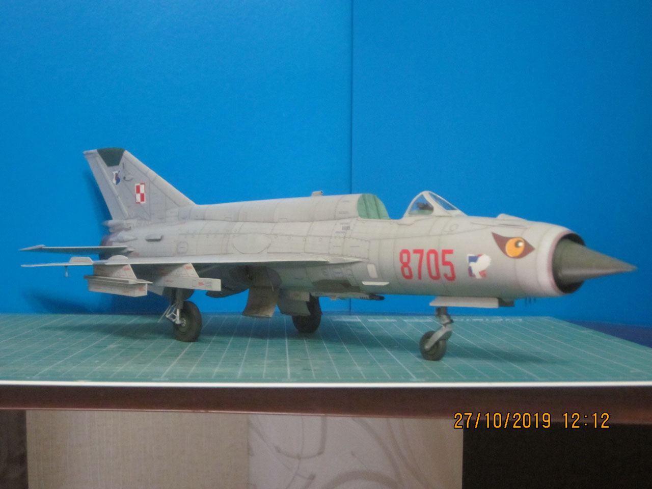

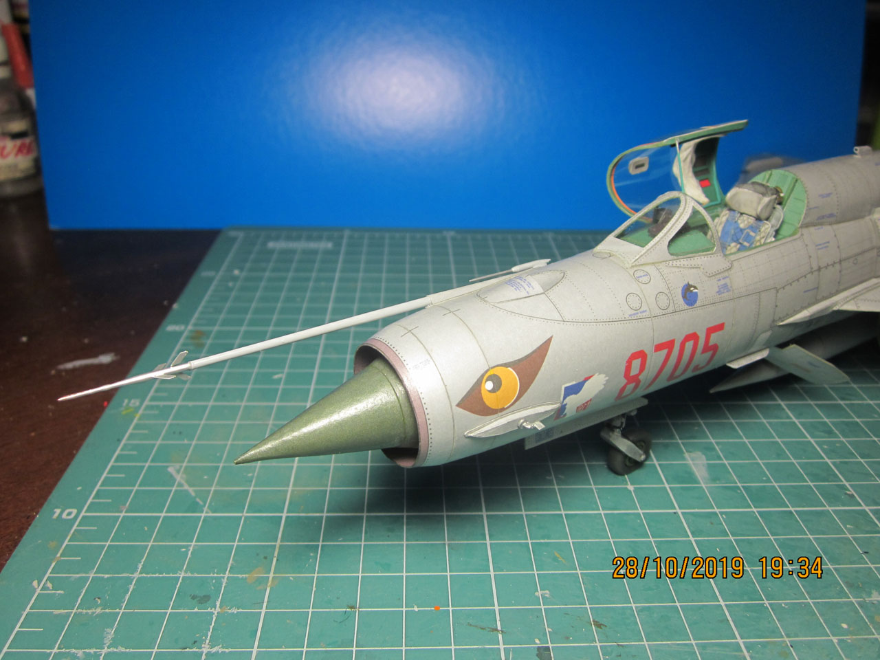

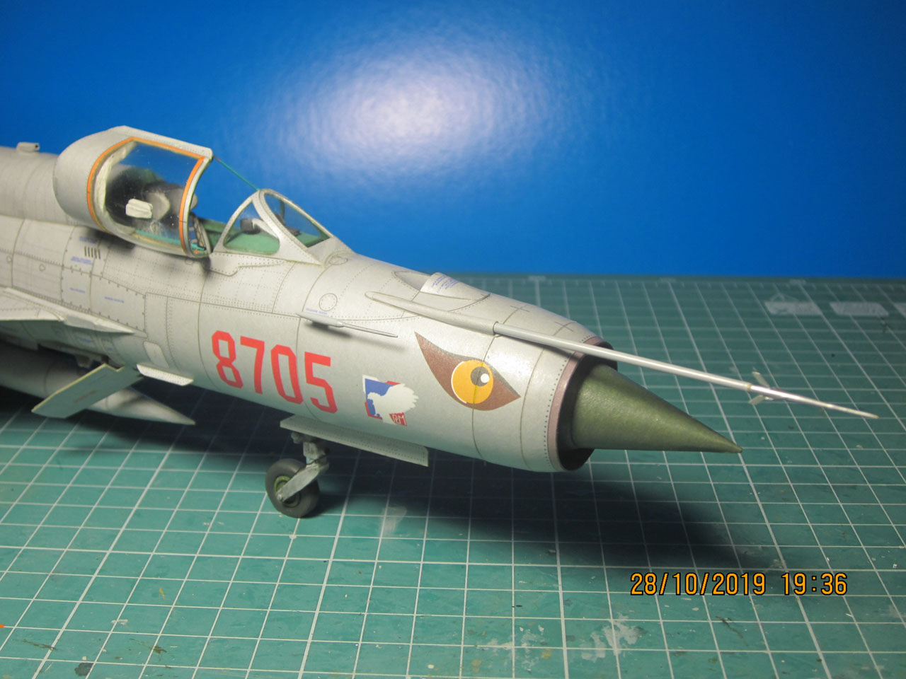

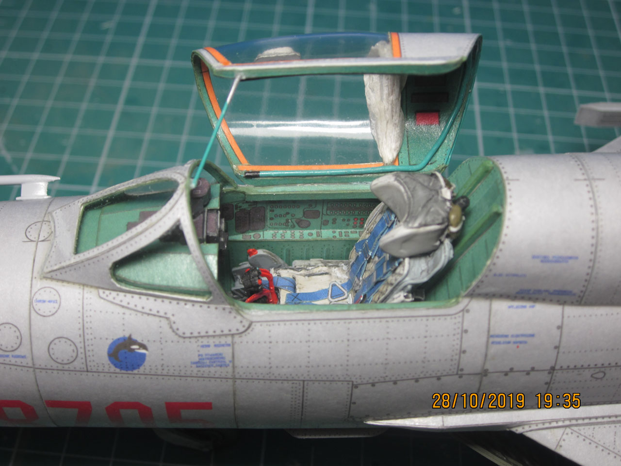

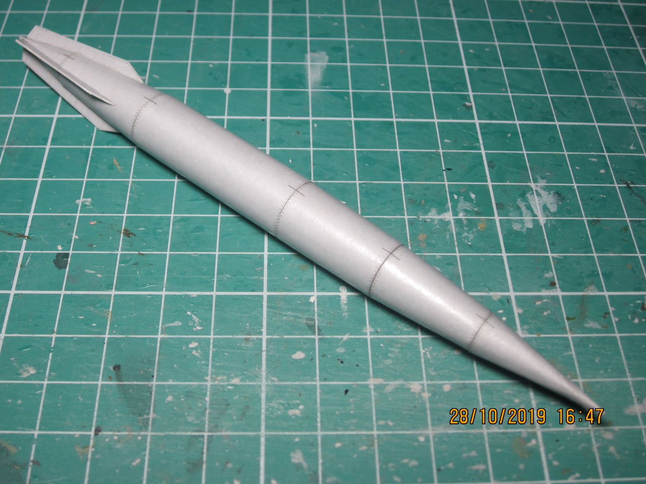

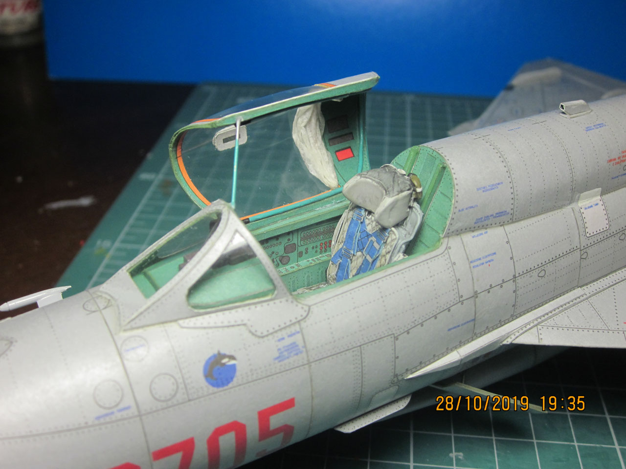

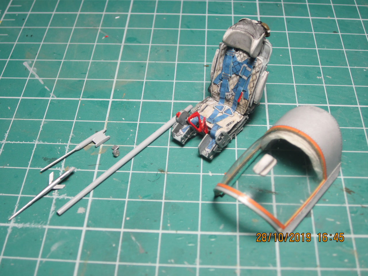

Всем привет!!!

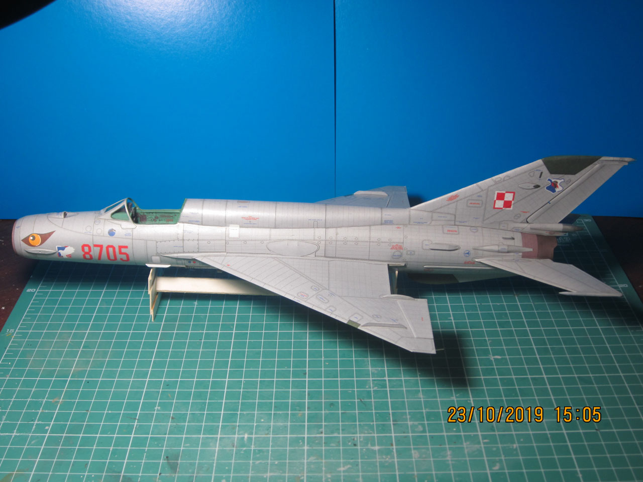

Итак,заключительные работы по самолету.

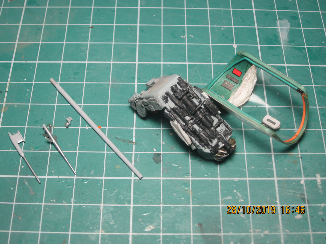

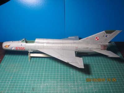

Собрал кресло пилота.Ремни взял журнальные(как между собой соединять травленые в замысловатую паутину так и не разобрался.Схемы сборки их убогие,поэтому от них отказался).
На внутренней откидной части фонаря добавил шторку и рамку для нее.Так же добавил фиксирующий шток удерживающий фонарь в открытом положении.

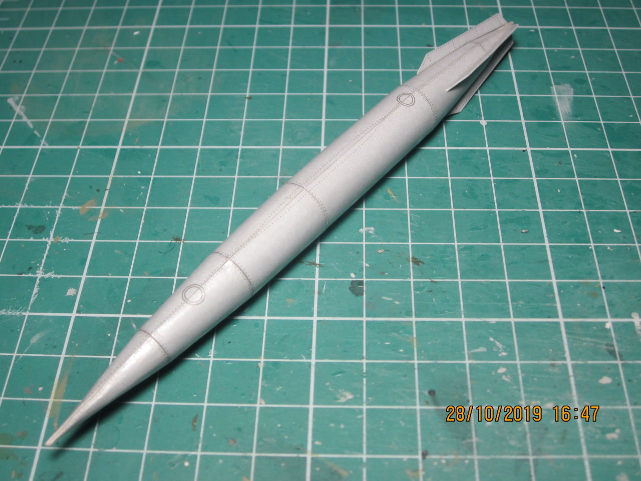

С ПВД проблем не было.Кроме этого собрал подвесной бак,установил передние тормозные щитки, антенны свой-чужой на киле,и флюгарку датчика угла атаки лева в носовой части.
Сам самолет готов.

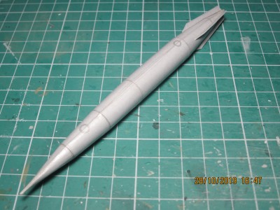

Выхожу на финишную прямую.На очереди ракетное вооружение.
Окончание следует.
Сам самолет готов.
Окончание следует.
